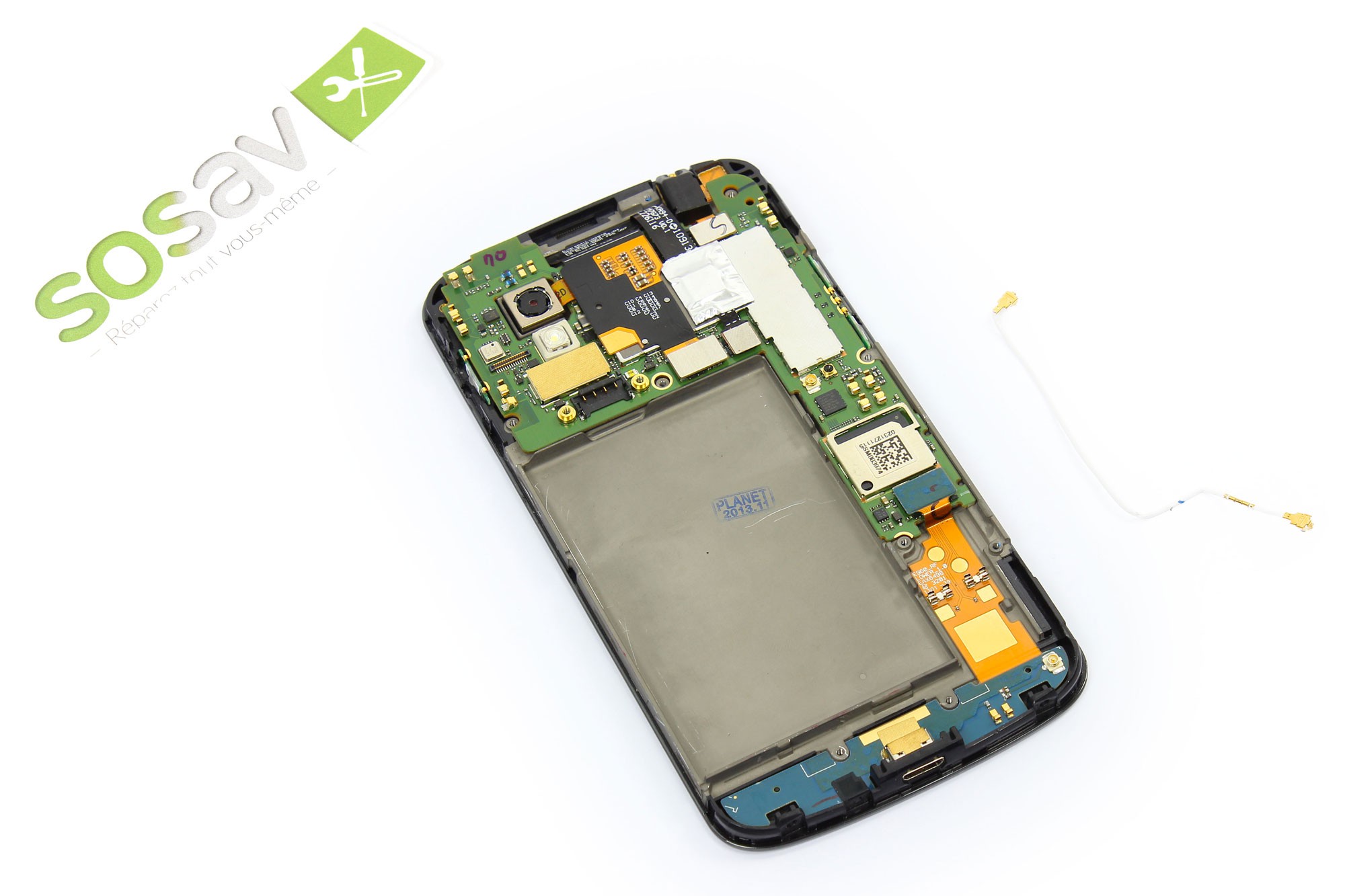

Avec le côté plat de la spatule, venez soulever le connecteur de l'antenne afin de la libérer.
Avec la pince, saisissez l'antenne afin de l'extraire des 4 pinces la retenant au châssis.
A présent, votre antenne est entièrement démontée. Vous pouvez désormais procéder au remplacement de celle-ci par une neuve.
