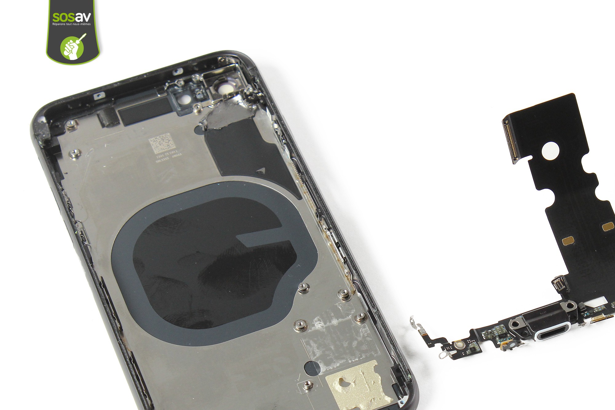

L'iPhone 8 reprend les lignes esthétique de ses aînés à l'exception près de son dos en verre qui lui apporte une touche d'élégance supplémentaire et facilite la recharge sans fil. Mais si vous avez fissuré cette vitre arrière ou que le châssis est tordu suite à une chute, n'attendez plus pour passer à l'action. Hormis le problème esthétique, un châssis tordu peut faire pression sur des composants comme l'écran et les endommager dans le long terme.
C'est pour cela que les experts de SOSav vous expliquent comment changer votre châssis complet iPhone 8 à travers ce guide de réparation illustré et commenté, étape par étape. Vous pourrez redonner vie à votre iPhone vous-même pour deux à trois fois moins cher que de passer par un professionnel.

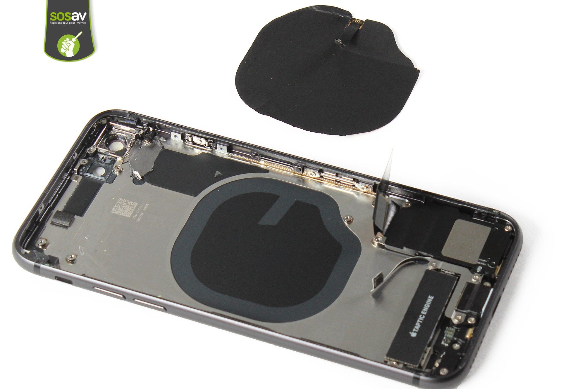

Comment remplacer châssis complet pour iPhone 8 - Guide images

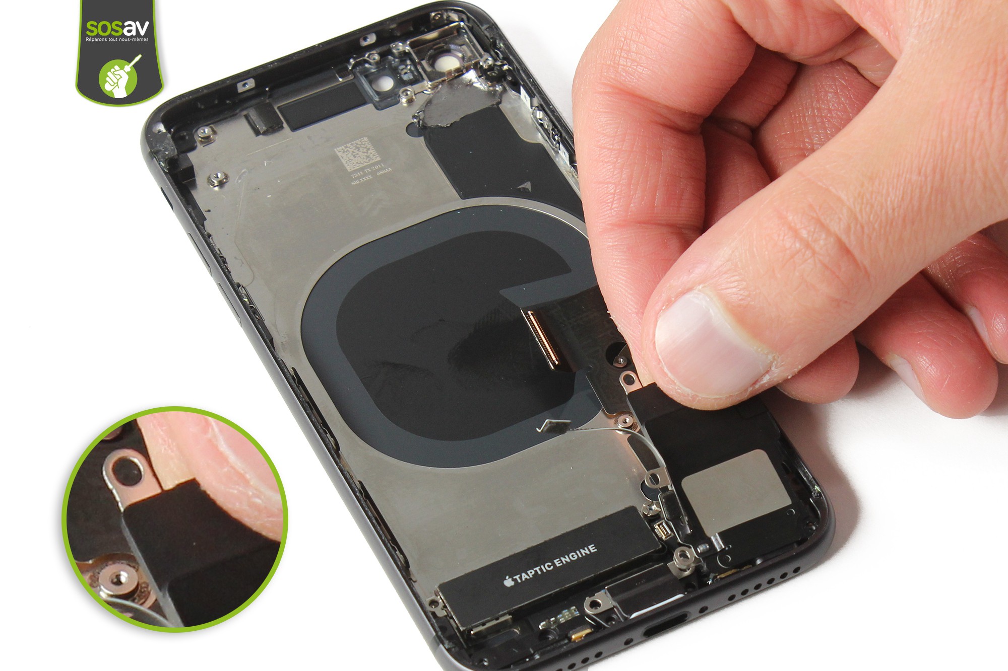

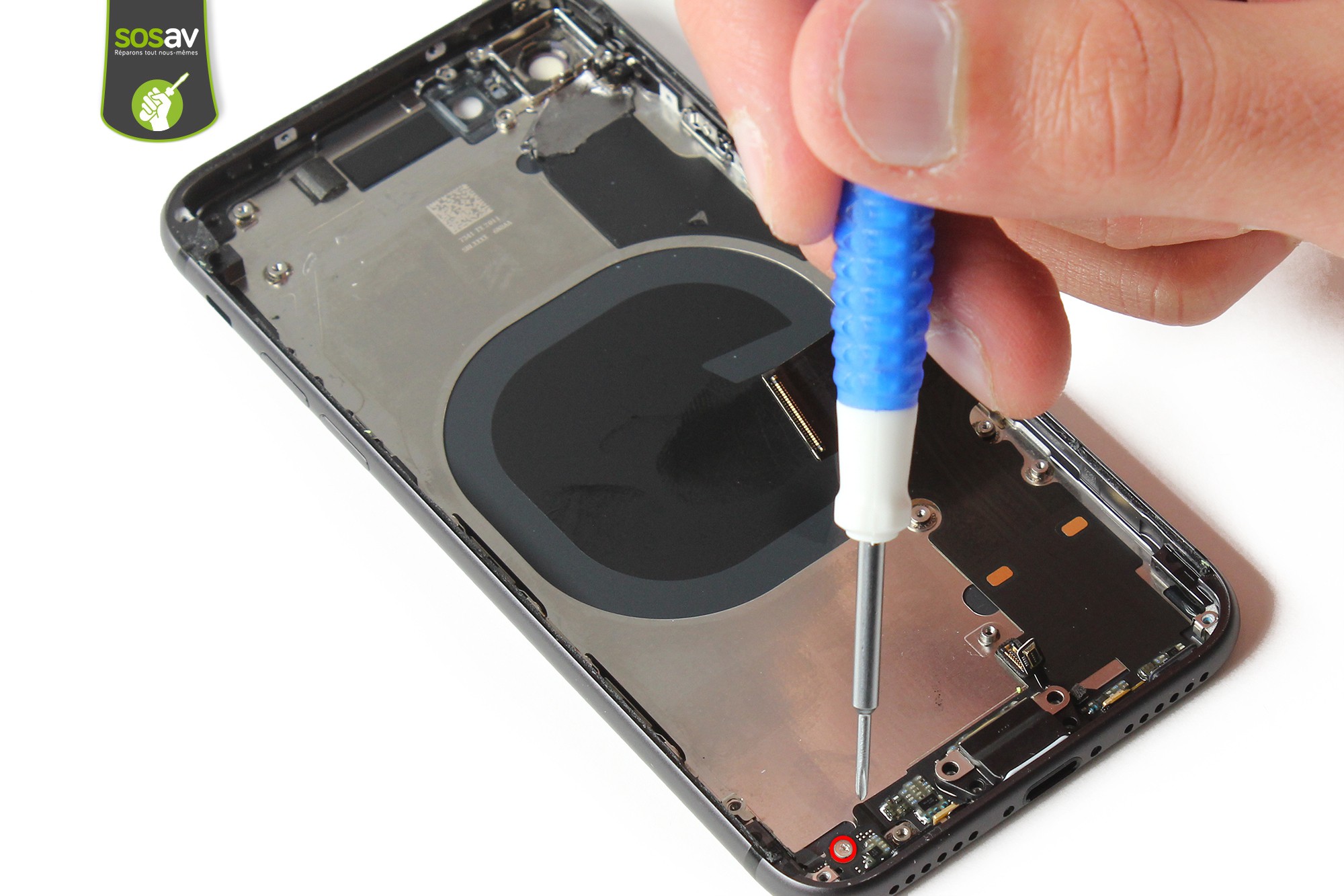

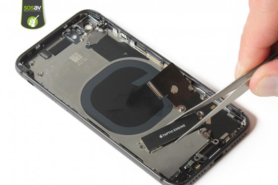

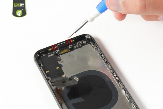

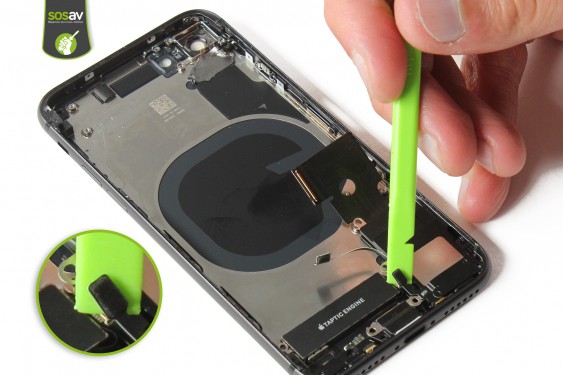

Etape 24
Etape 25
Etape 26
Etape 27
Etape 28
Etape 29
Etape 30
Etape 31
Etape 32
Etape 33
Etape 34
Etape 35
Etape 36
Etape 37
Etape 38
Etape 39
Etape 40
Etape 41
Etape 42
Etape 43
Etape 44
Etape 45
Etape 46
Etape 47
Etape 48
Etape 49
Etape 50
Etape 51
Etape 52
Etape 53
