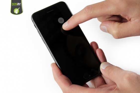

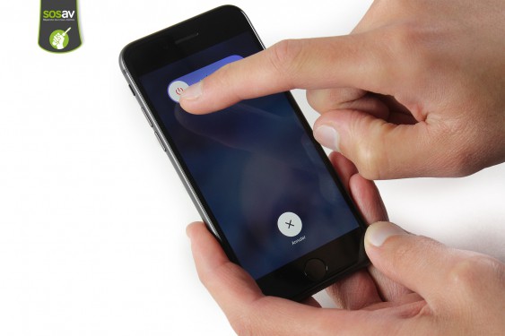

Avant de procéder au démontage de l'antenne NFC de votre iPhone 8, il est nécessaire de procéder à son extinction.Maintenez appuyé le bouton d'allumage/veille localisé sur la tranche droite du téléphone durant quelques secondes.Glissez ensuite le doigt vers la droite sur le bouton "Éteindre" qui apparaît en rouge.

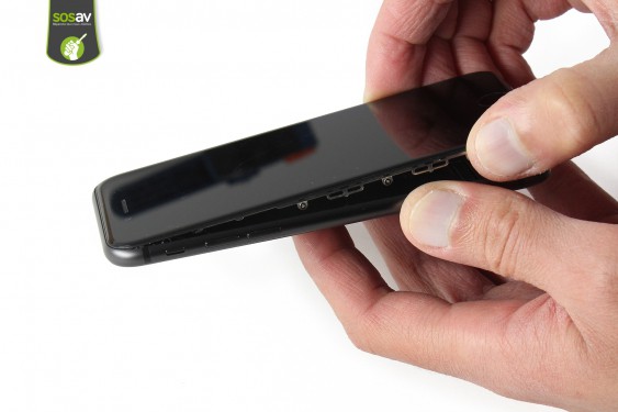

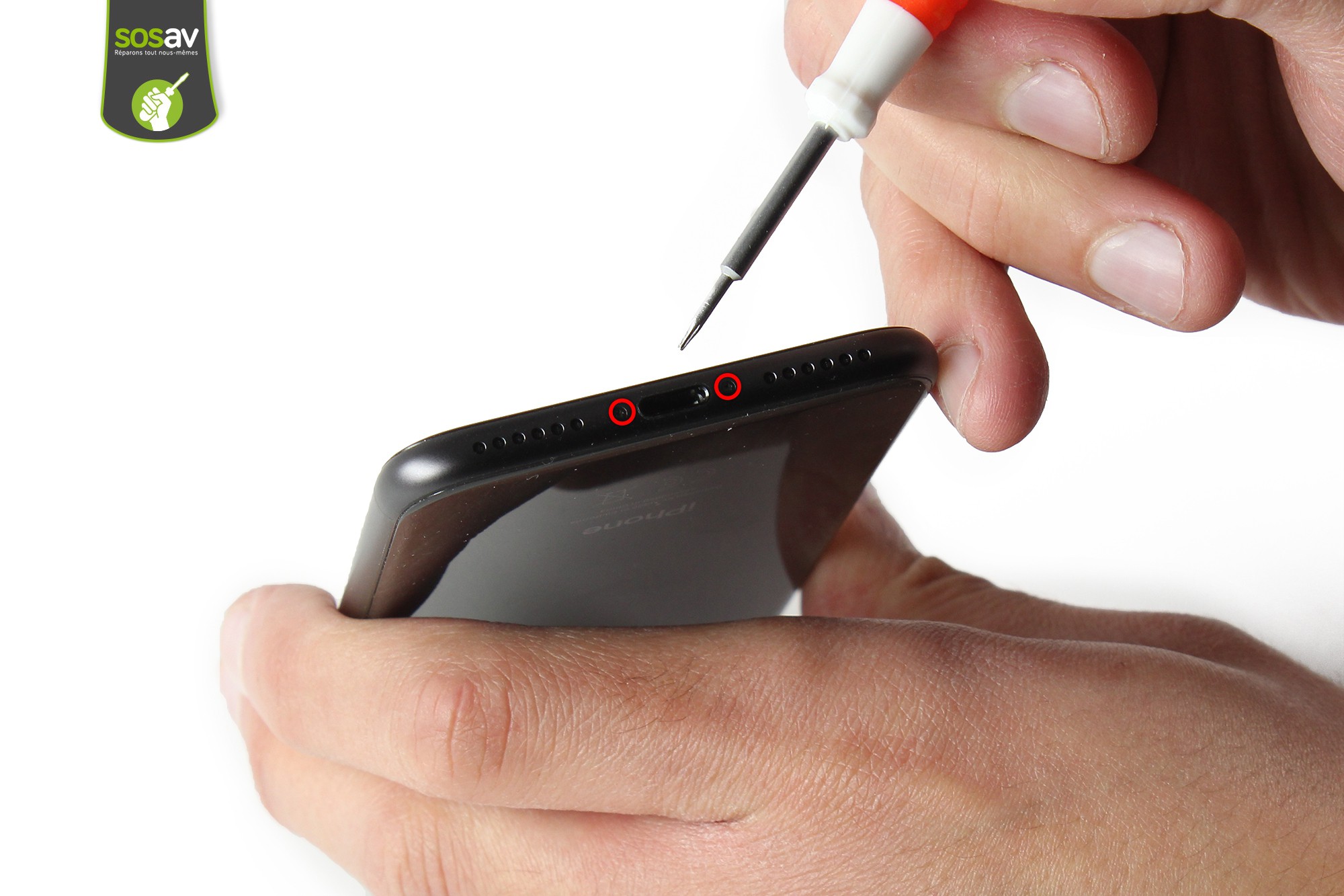

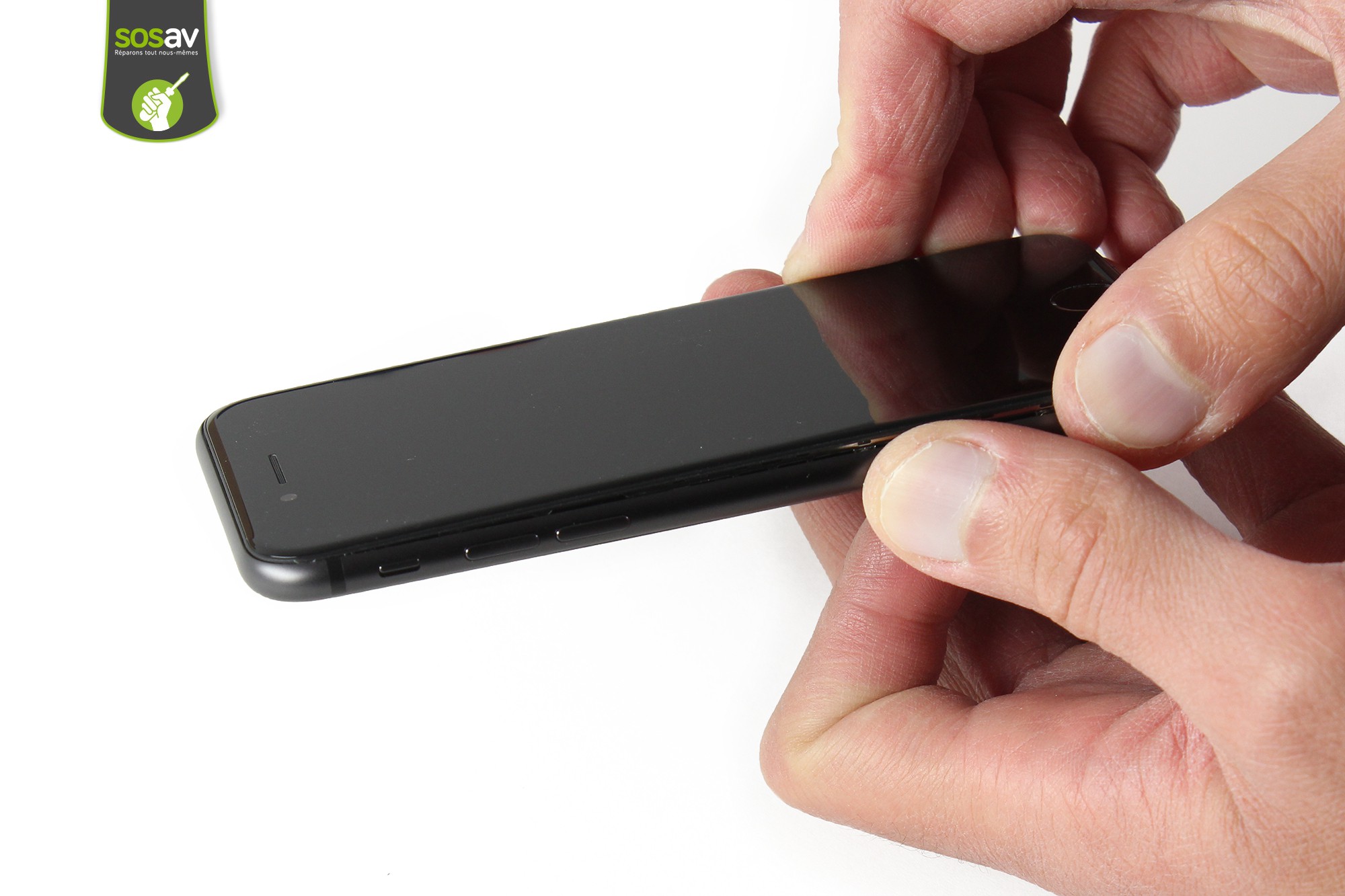

A l'aide du tournevis pentalobe fourni dans le kit outils universel, dévissez les deux vis situées sur la partie basse de l'iPhone.Ces vis sont localisées au niveau du connecteur de charge (lightning) du téléphone.Ces deux vis servent à maintenir la partie basse de l'écran sur le châssis de l'iPhone 8.A l'aide du sèche-cheveux, chauffez les contours de l'écran de l'iPhone.Cette opération consiste à décoller le joint situé entre l'écran et le châssis.Note : Chauffez davantage la partie supérieure de l'écran afin de faciliter son retrait.

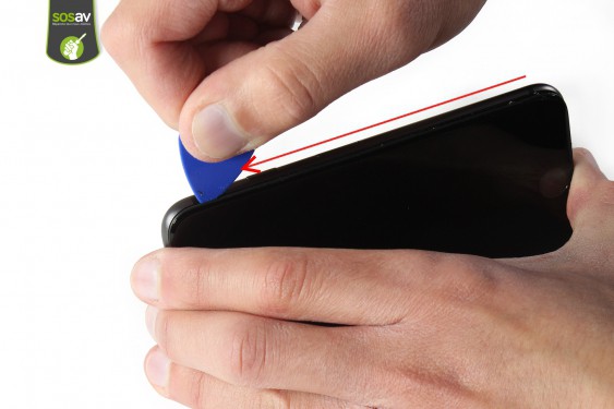

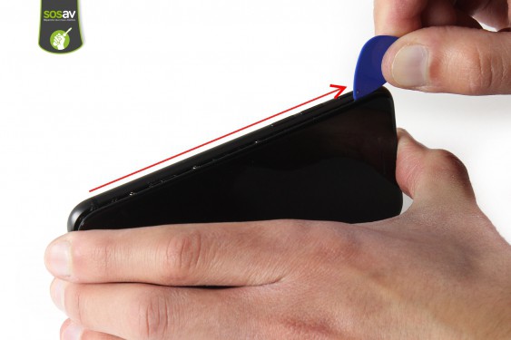

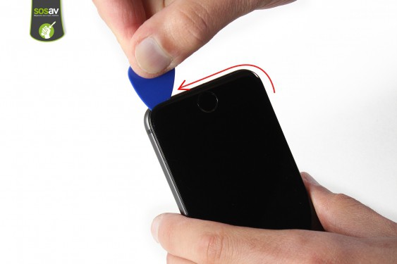

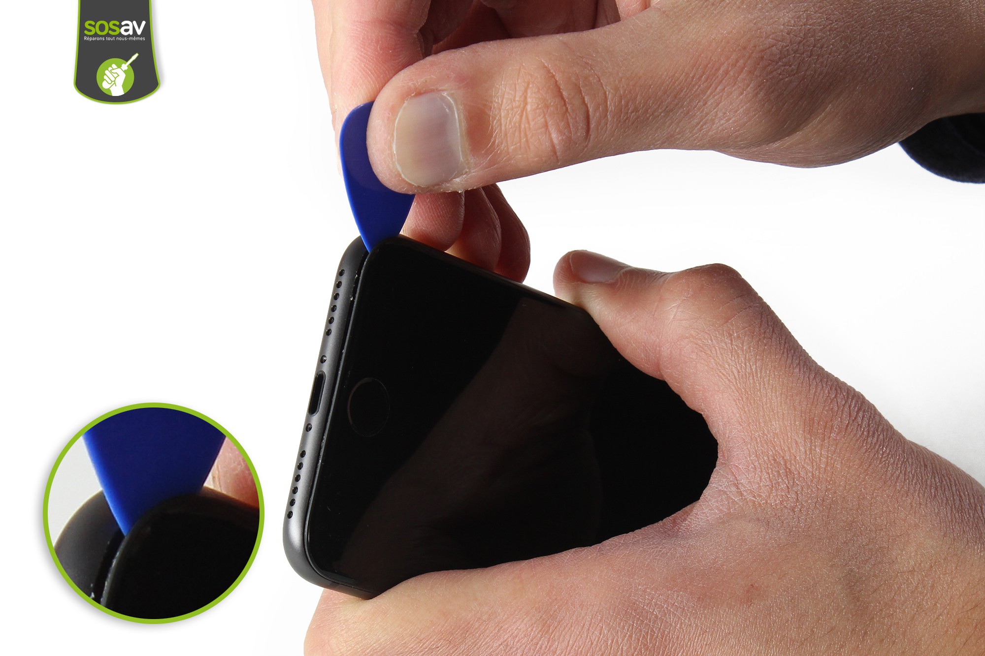

Insérez ensuite un médiator dans la partie inférieure gauche du téléphone puis faites-le glisser sur toute la partie basse.Répétez l'opération sur tout le côté gauche puis enfin sur le côté droit du téléphone.

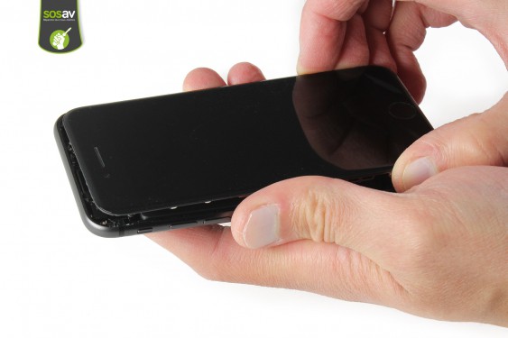

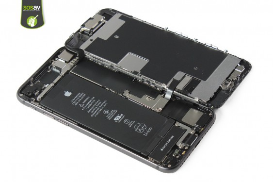

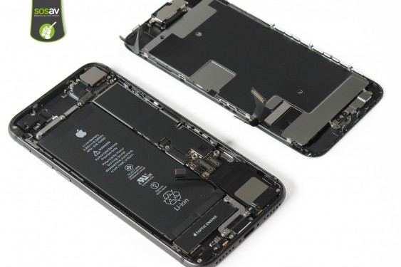

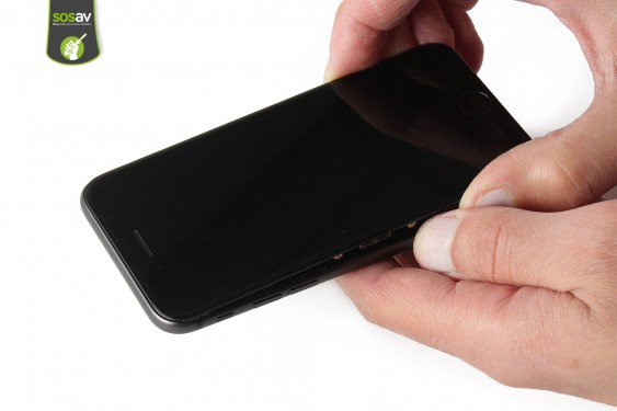

Saisissez et soulevez délicatement l'écran.Faites ensuite glisser et tirez très légèrement l'écran vers l'arrière.

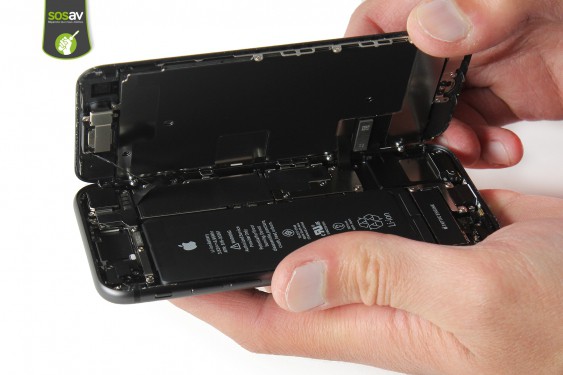

Ouvrez ensuite l'écran de la même manière qu'un livre en faisant attention à ne pas arracher les trois nappes le liant à la carte mère.

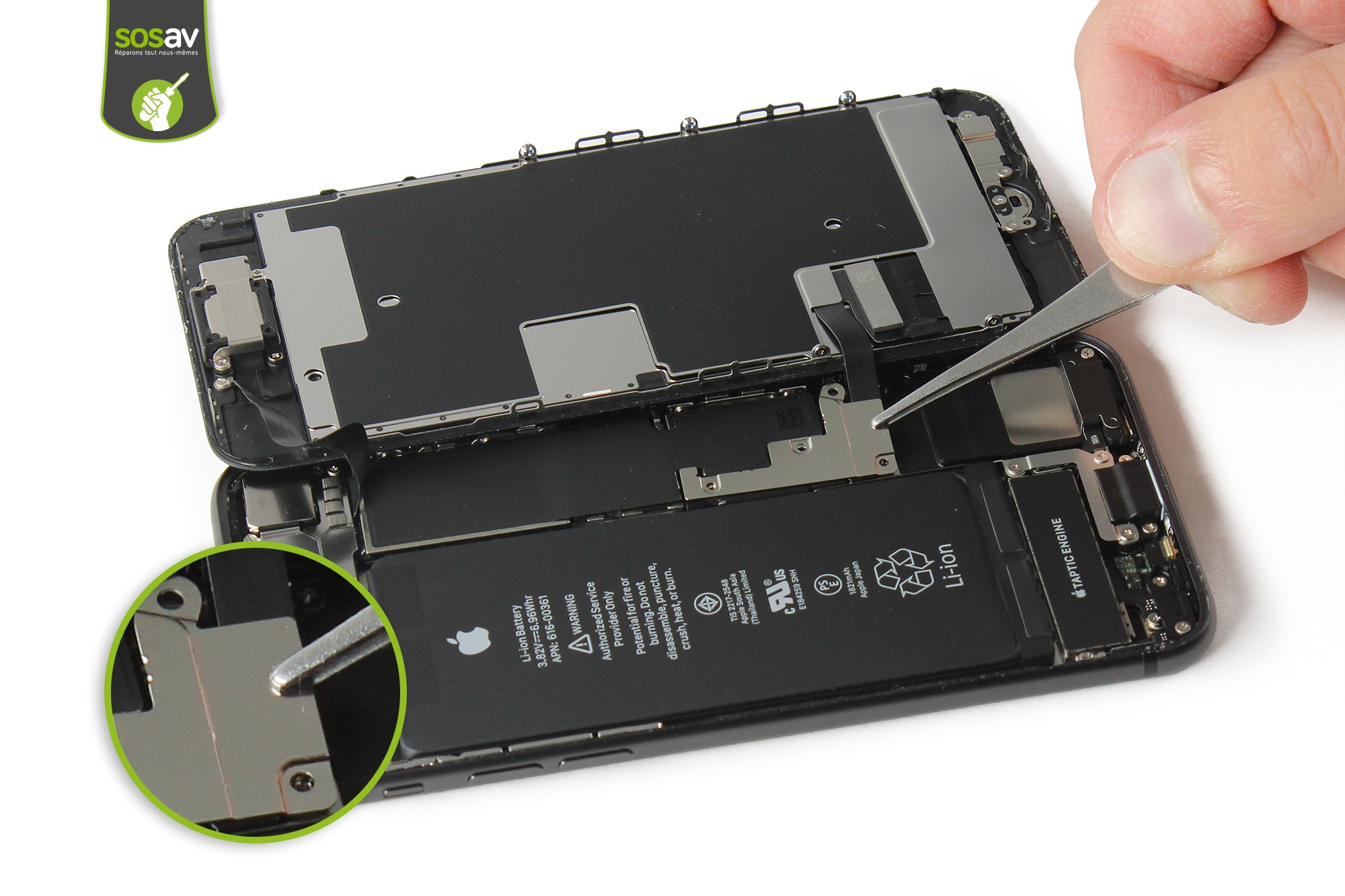

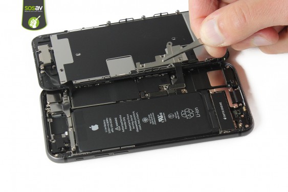

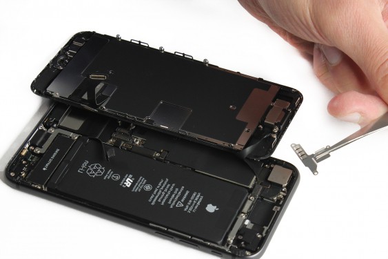

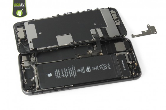

Avec le tournevis cruciforme, dévissez ensuite les quatre vis maintenant la plaque de renfort des connecteurs d'écran LCD.
Saisissez ensuite la plaque métallique des connecteurs et procédez à son retrait.

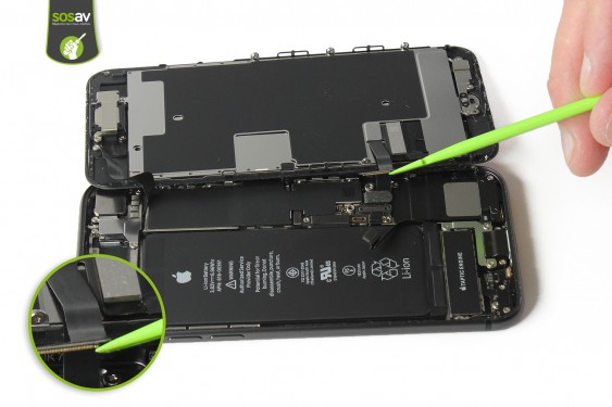

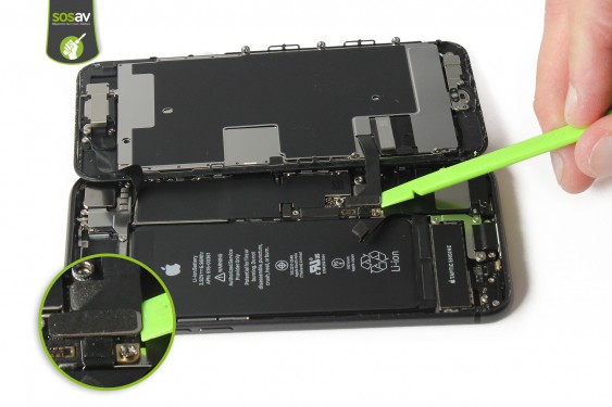

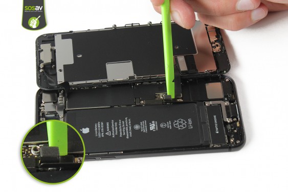

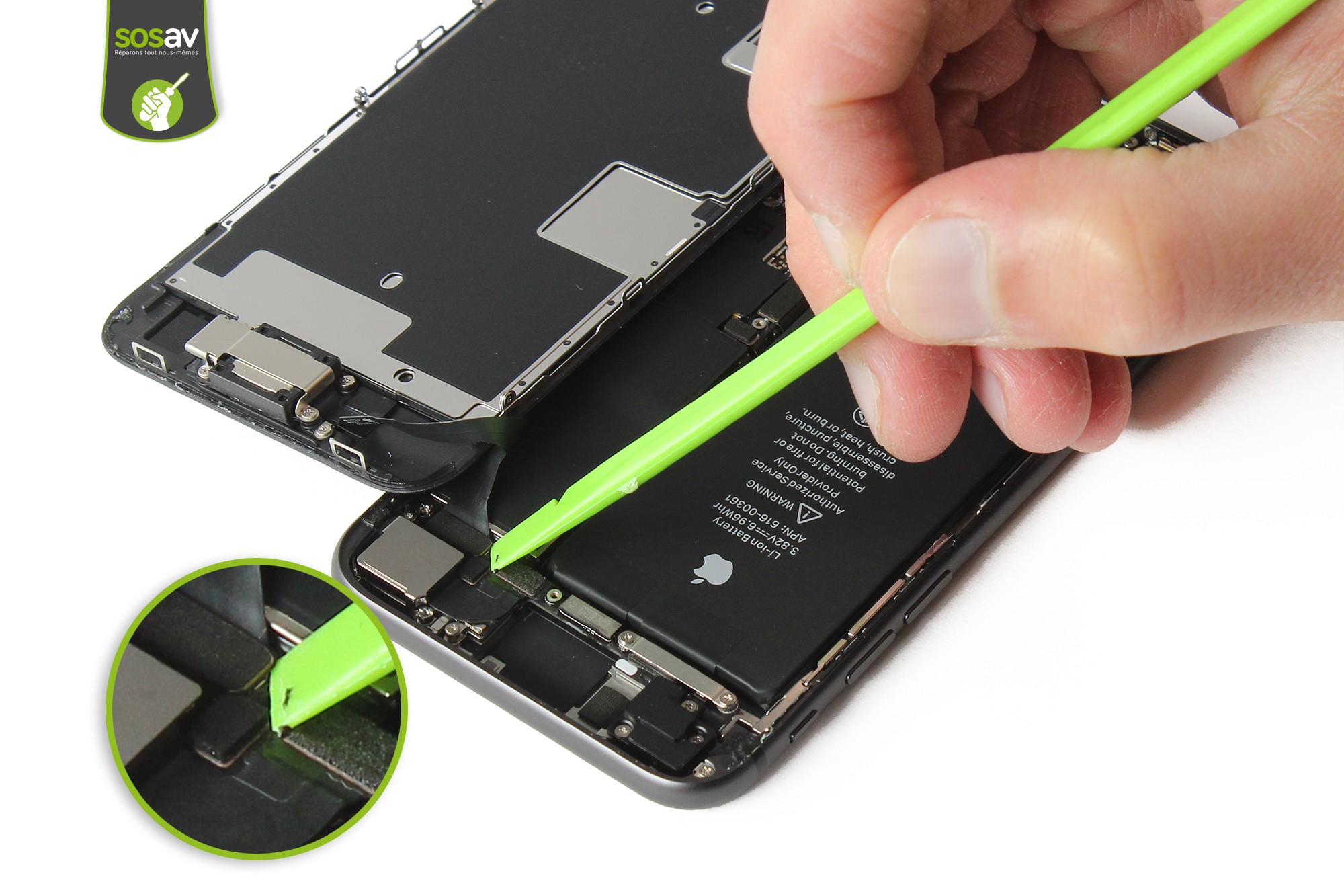

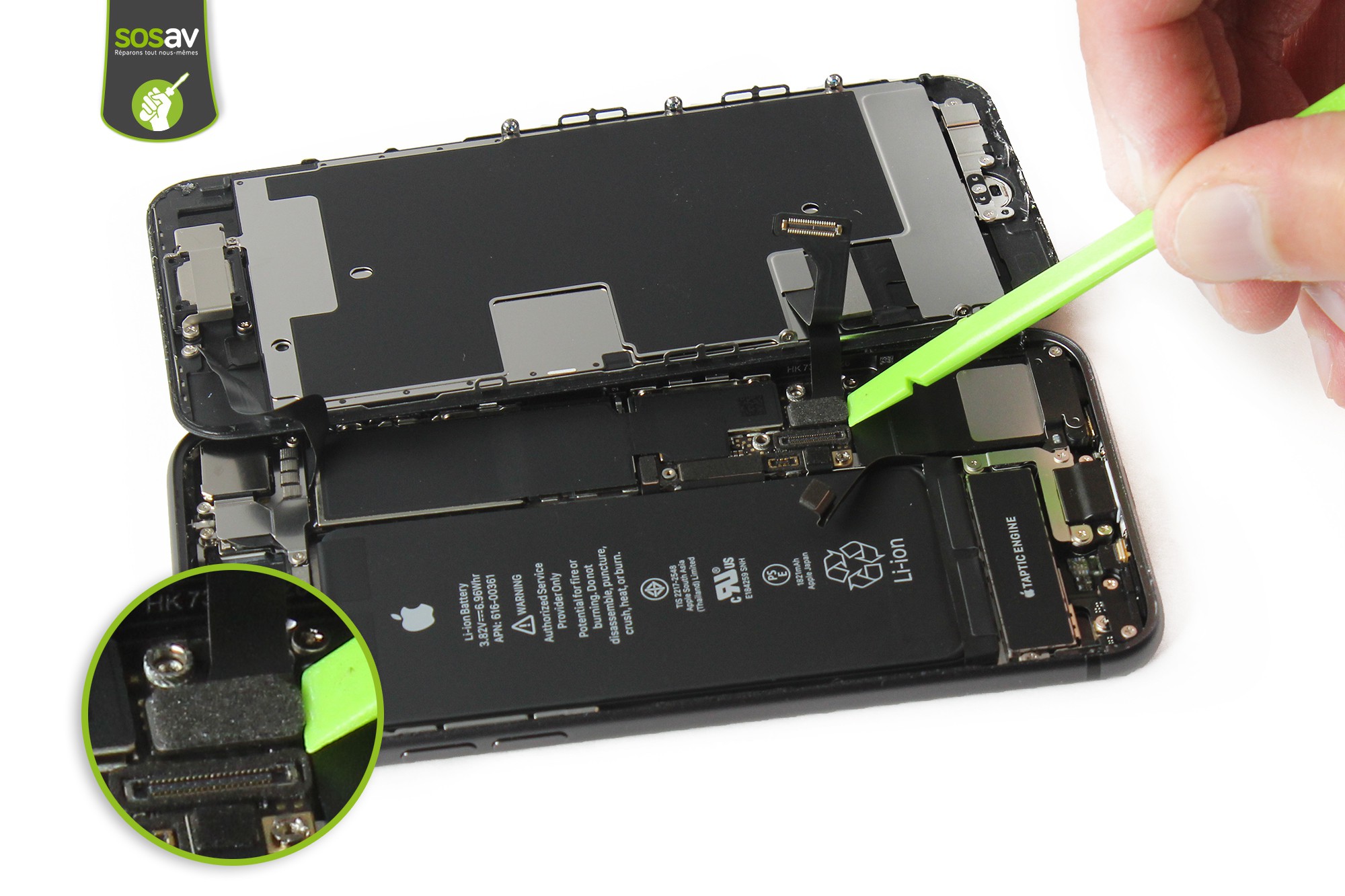

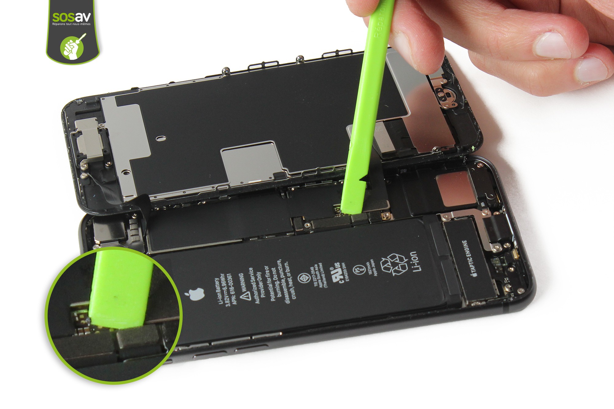

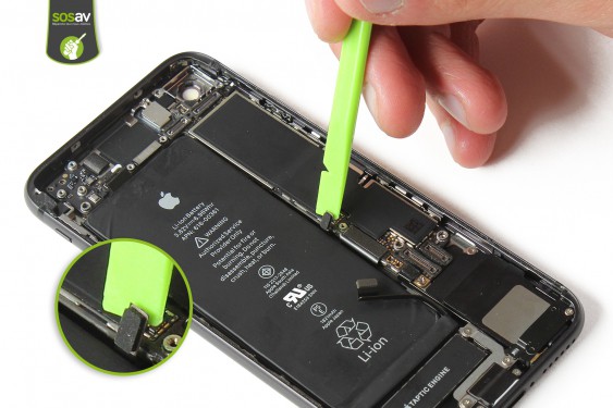

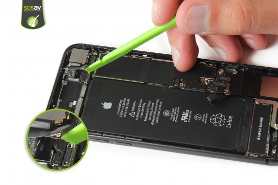

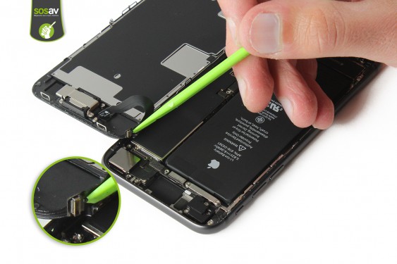

A l'aide de la spatule en nylon, déconnectez la batterie.Déverrouillez également la nappe de liaison LCD/Tactile de l'écran.
Conservez la spatule en nylon pour déconnecter la nappe de liaison du capteur Force Touch et du bouton home.

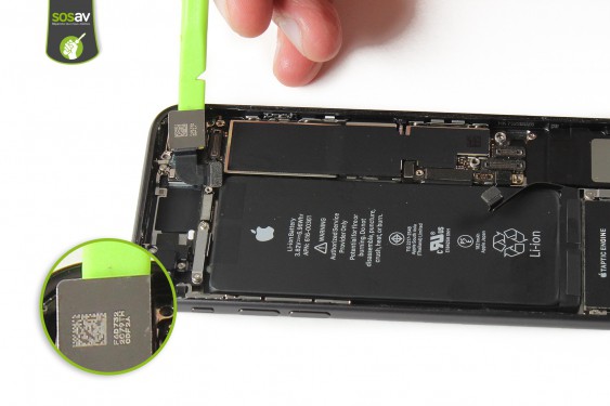

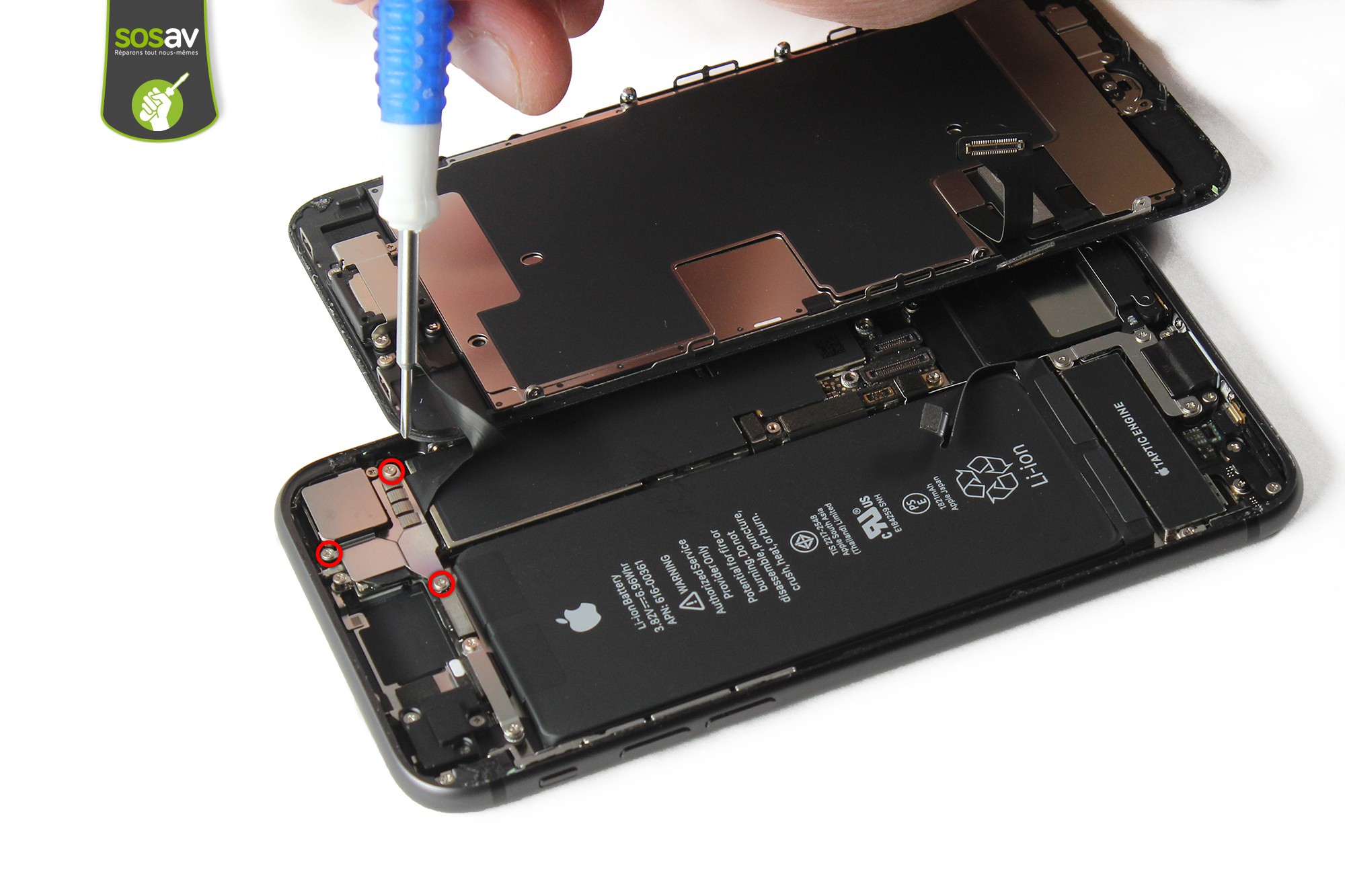

A l'aide du tournevis cruciforme, dévissez ensuite les trois vis entourées en rouge maintenant le blindage métallique des connecteurs de la nappe caméra avant/haut-parleur interne/capteur proximité.
Saisissez le blindage métallique avec la pince et procédez à son retrait.

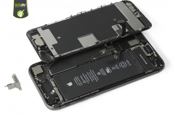

Poursuivez en déconnectant la nappe de la caméra avant/haut-parleur interne/capteur proximité avec la spatule en nylon.Votre écran iPhone 8 est maintenant démonté.

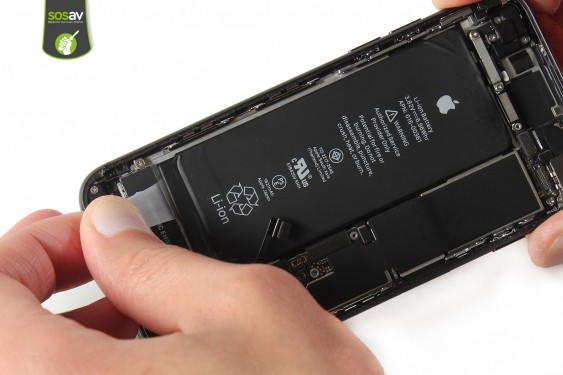

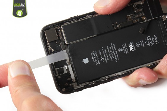

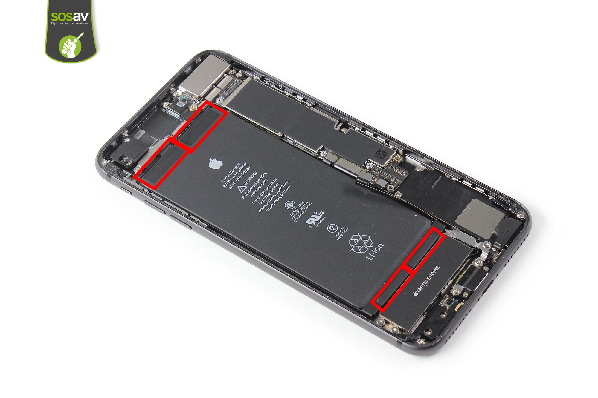

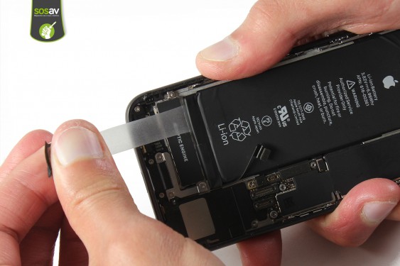

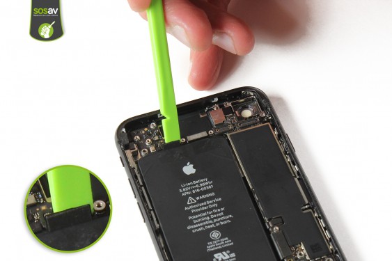

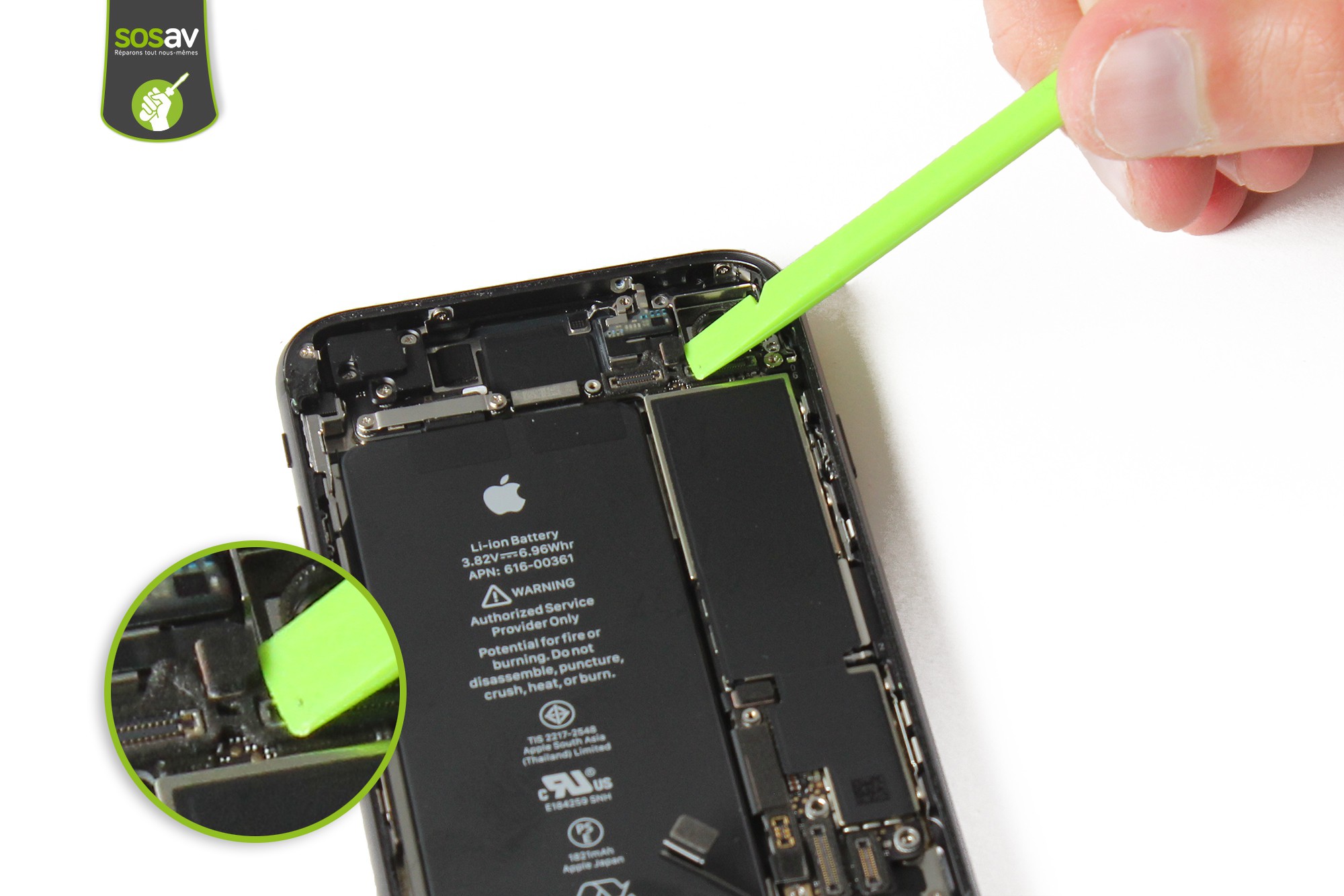

La batterie de l'iPhone 8 est maintenue par quatre adhésifs (encadrés en rouge sur la photo ci-contre).Décollez le premier adhésif à l'aide de la spatule en nylon.
Tirez ensuite doucement sur l'adhésif afin de le retirer.Répétez l'opération sur les quatre adhésifs.

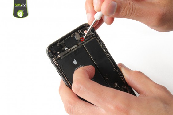

Utilisez le tournevis plat pour dévisser la grande vis entourée en rouge (photo 1).Poursuivez avec le tournevis cruciforme pour dévisser la seconde vis entourée en rouge (photo 2)

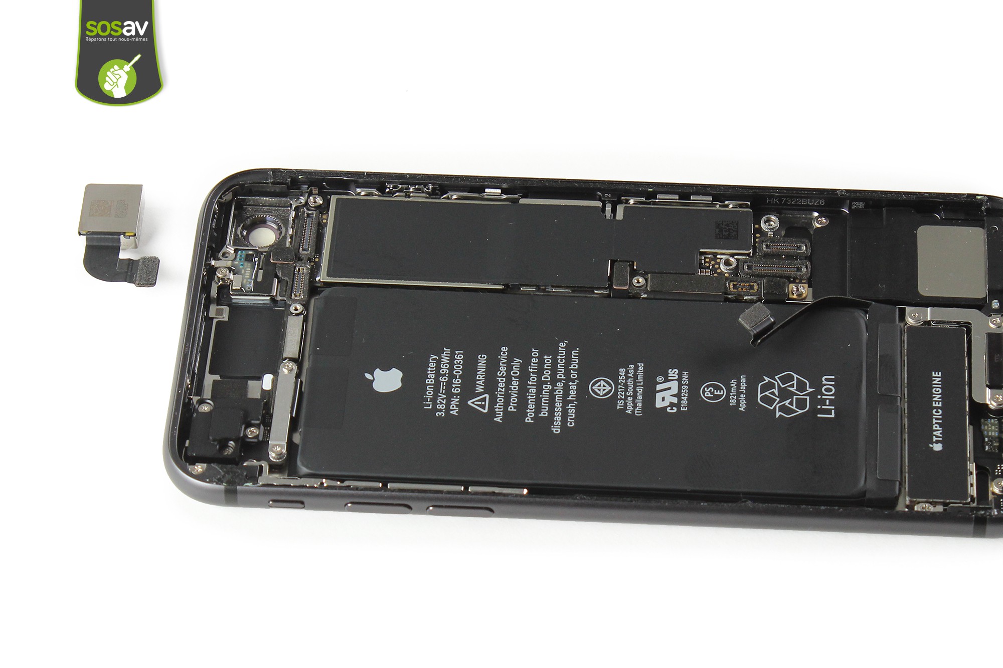

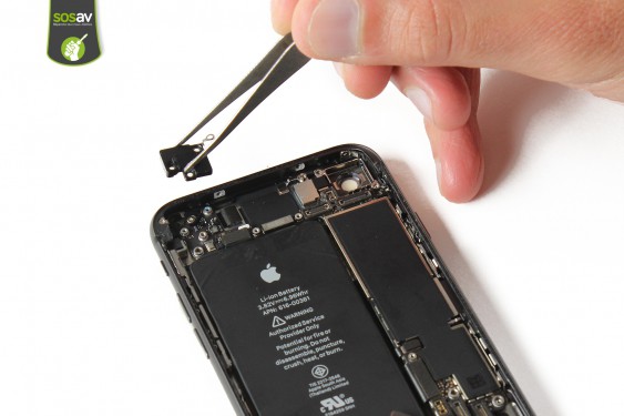

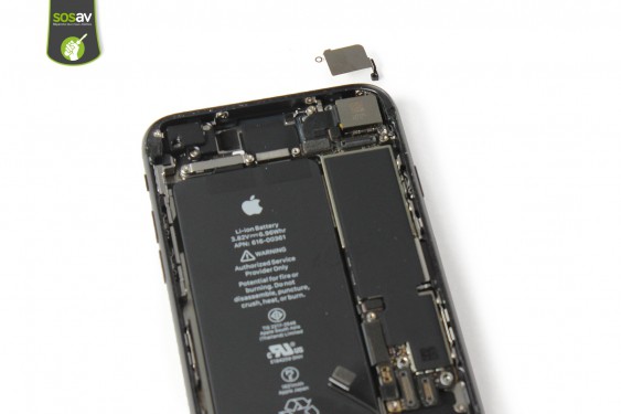

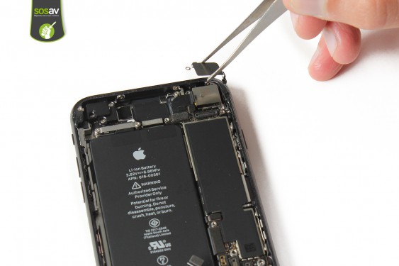

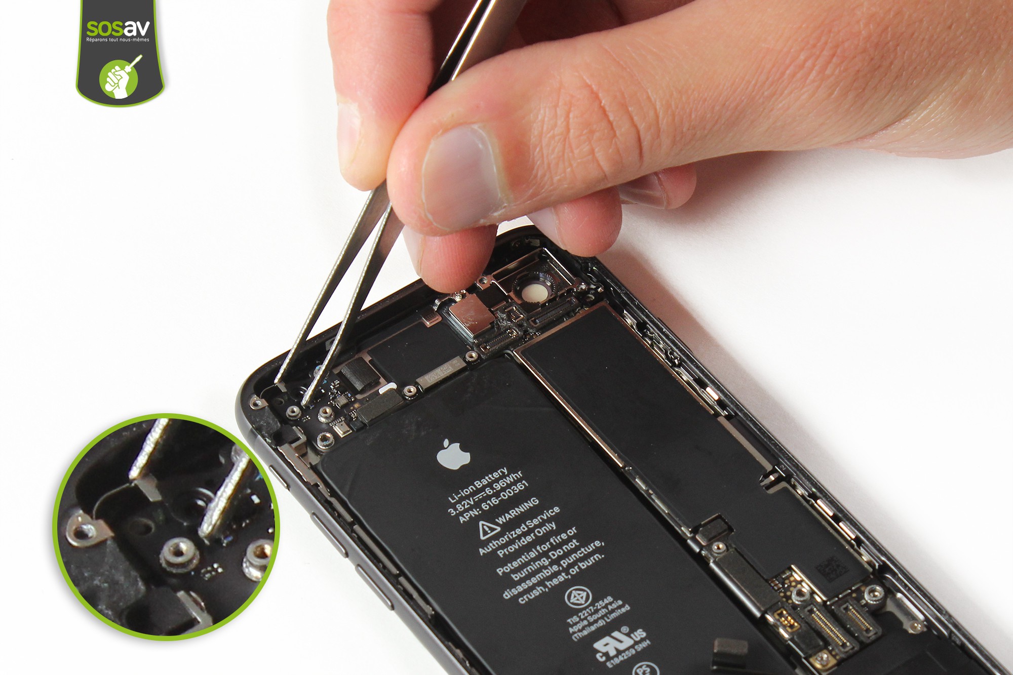

Saisissez le blindage métallique de la caméra arrière et procédez à son retrait.

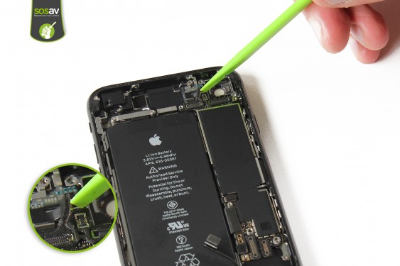

Déconnectez ensuite la nappe de la caméra arrière avec la spatule en nylon.

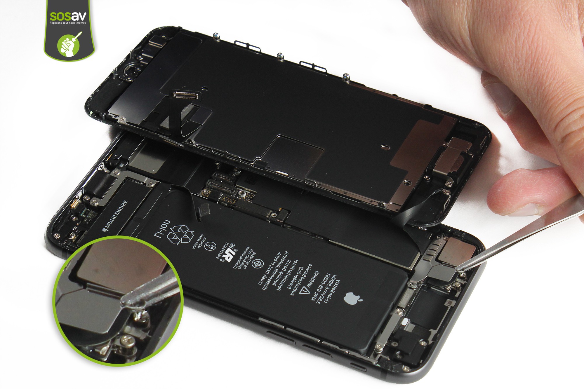

Faites ensuite levier sur le côté droit de la caméra arrière à l'aide de la spatule.Procédez à son retrait avec la pince.
La caméra arrière iPhone 8 est désormais démontée.

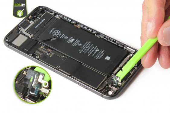

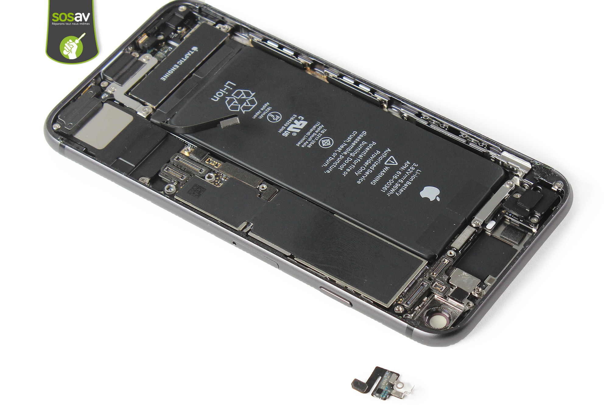

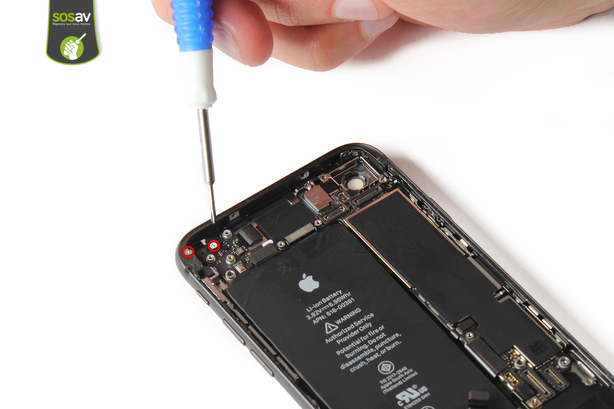

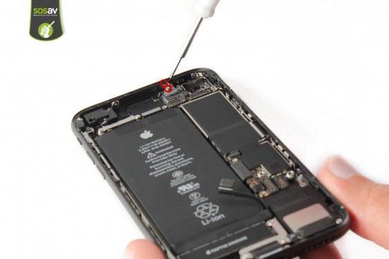

Dévissez les deux vis entourées en rouge maintenant l'antenne WiFi à l'aide du tournevis cruciforme.
Déconnectez ensuite l'antenne WiFi avec la spatule en nylon.Puis décollez et retirez-la avec la spatule.
L'antenne WiFi de votre iPhone 8 est désormais démontée.

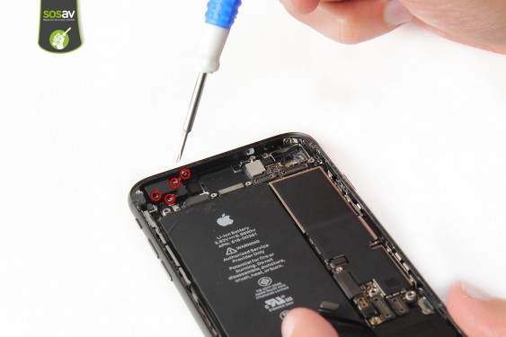

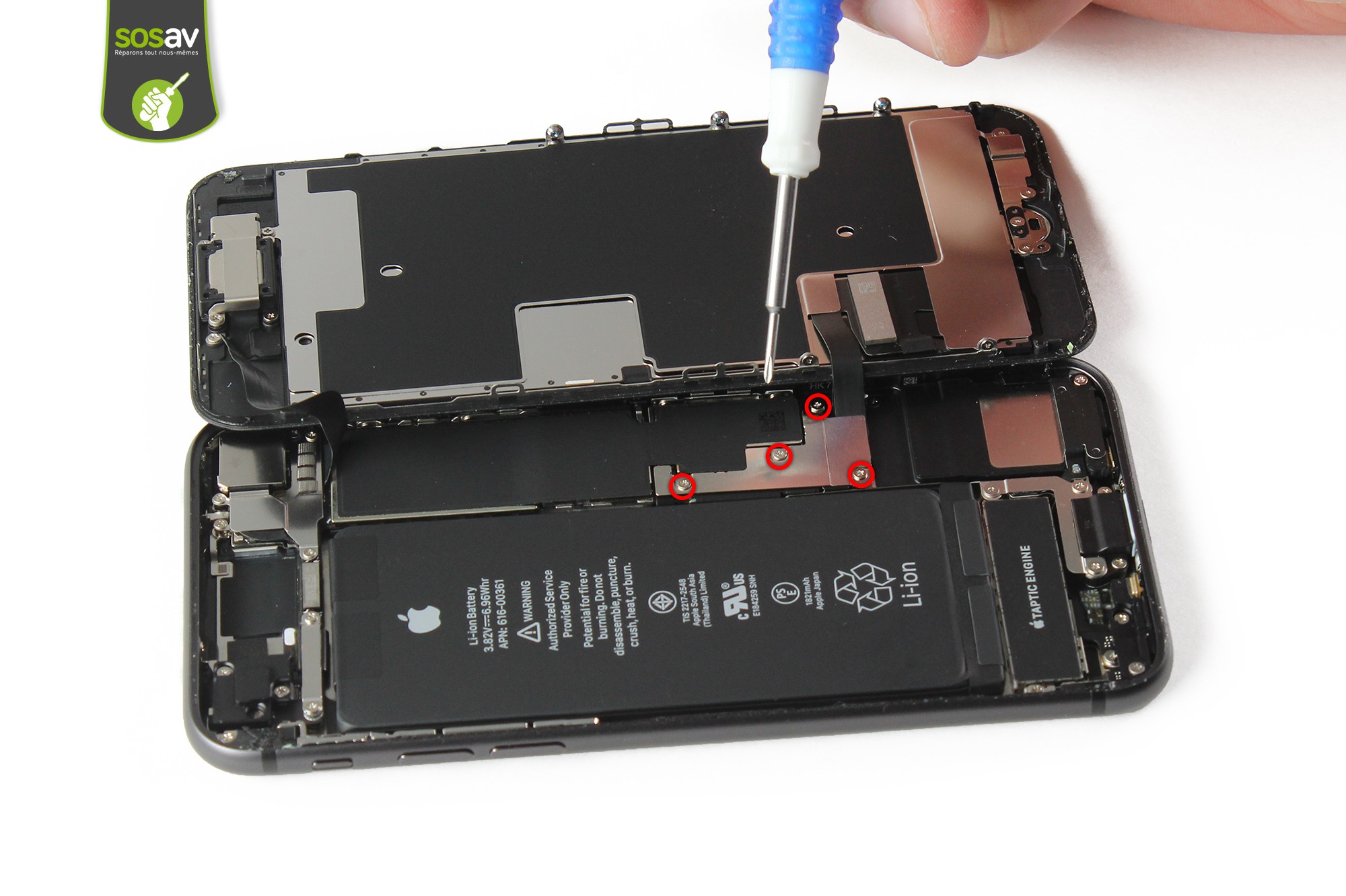

Dévissez la grande vis entourée en rouge à l'aide du tournevis plat (photo 1).Dévissez ensuite la vis cruciforme entourée en rouge (photo 2).Poursuivez ensuite en dévissant les deux vis maintenant la plaque métallique de la nappe power (photo 3).Puis enfin, terminez en dévissant les quatre vis entourées en rouge maintenant l'antenne GPS (photo 4).

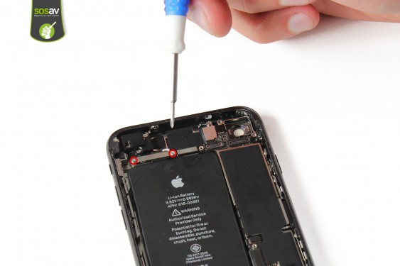

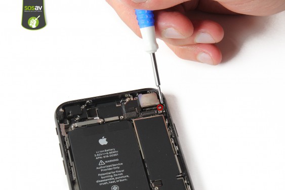

Dévissez les deux vis de maintien entourées en rouge à l'aide du tournevis cruciforme.

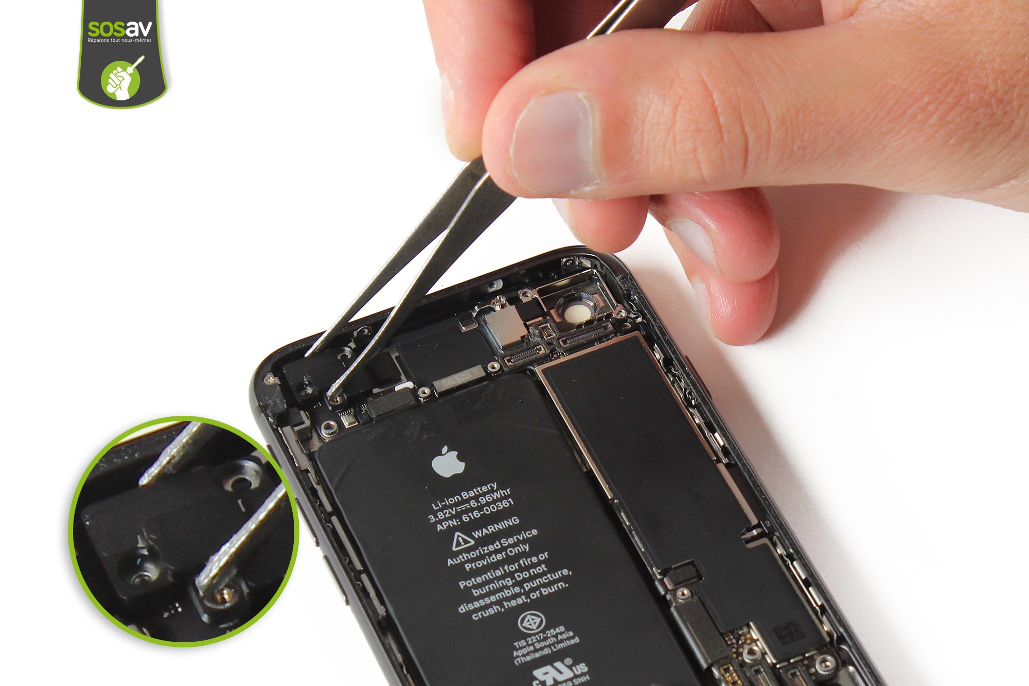

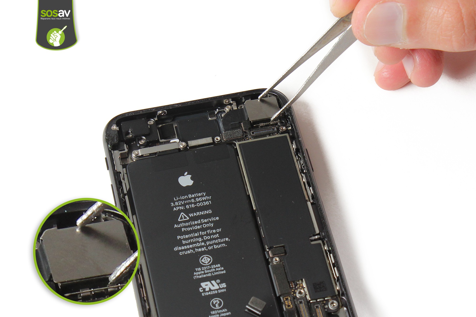

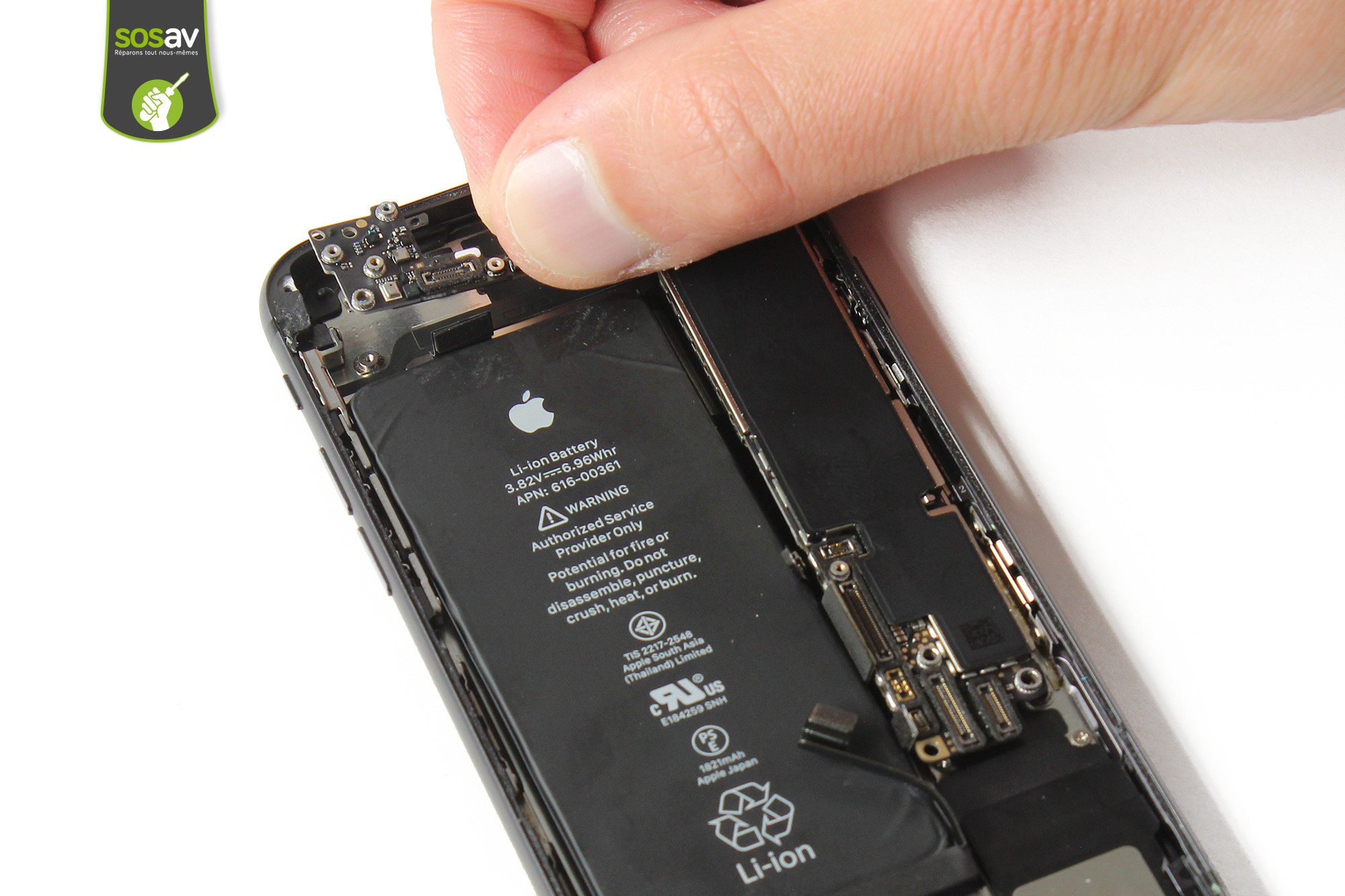

Saisissez l'élément métallique avec la pince et procédez à son retrait.

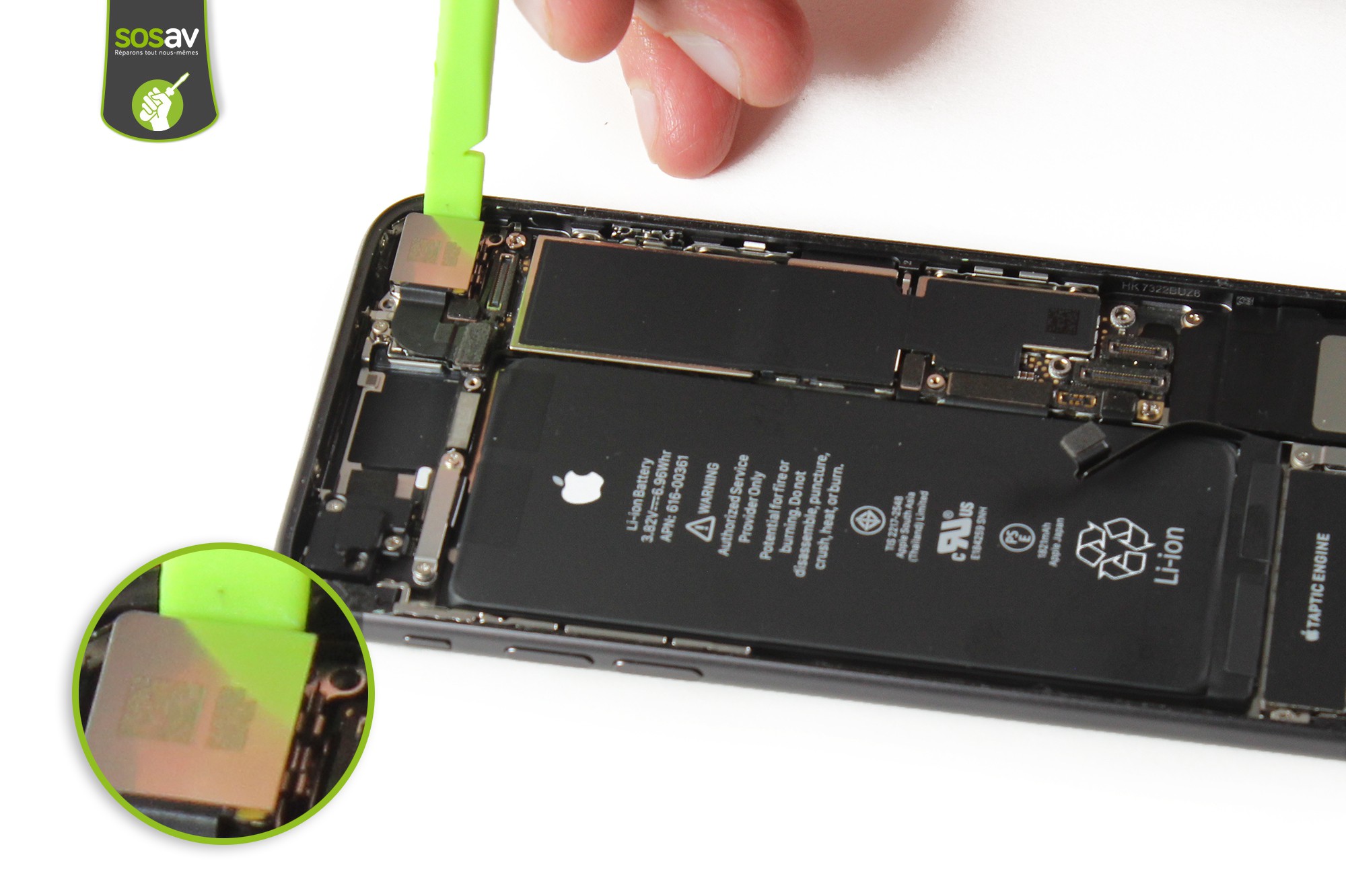

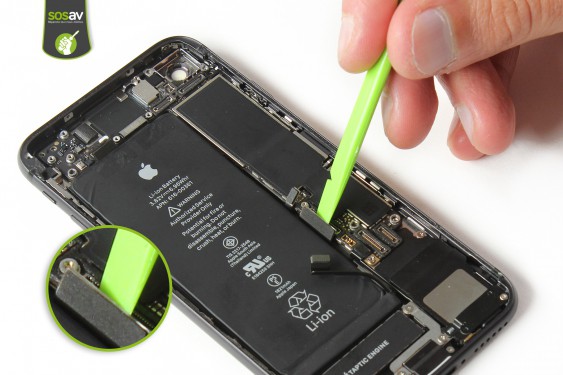

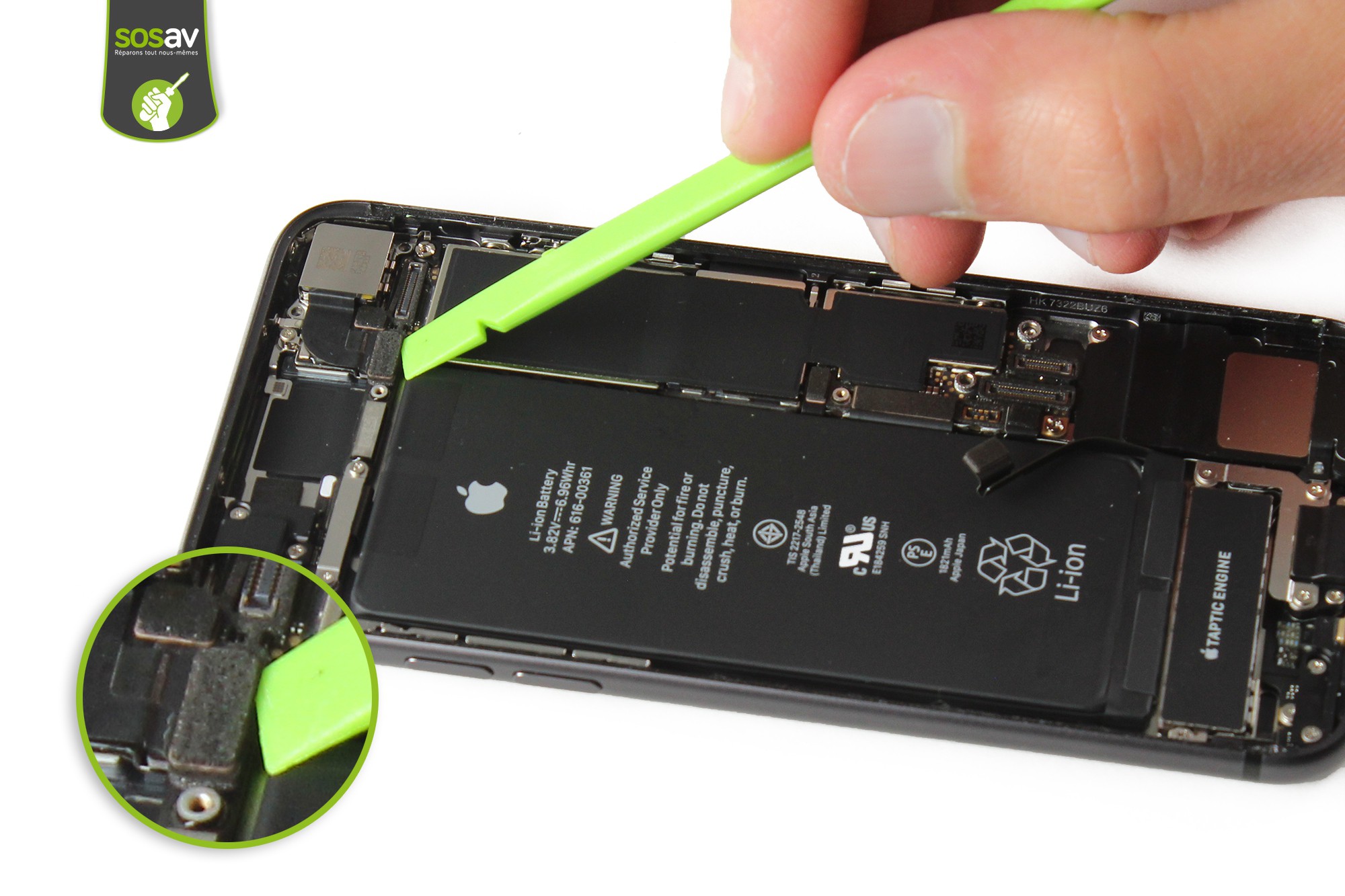

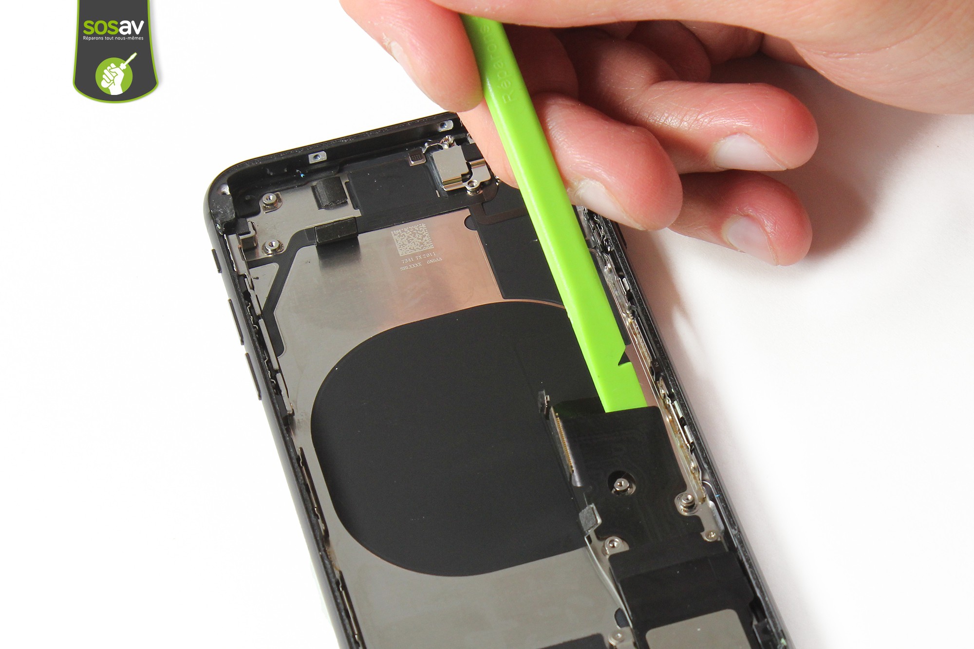

Avec la spatule en nylon, déconnectez les nappes de liaison bouton power/volume ainsi que la nappe NFC.

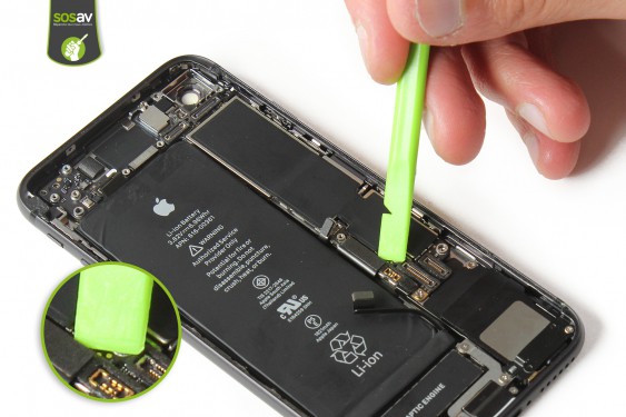

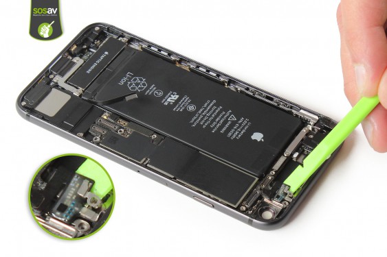

Déconnectez ensuite tour à tour avec la spatule en nylon les deux nappes : connecteur de charge et antenne GSM.

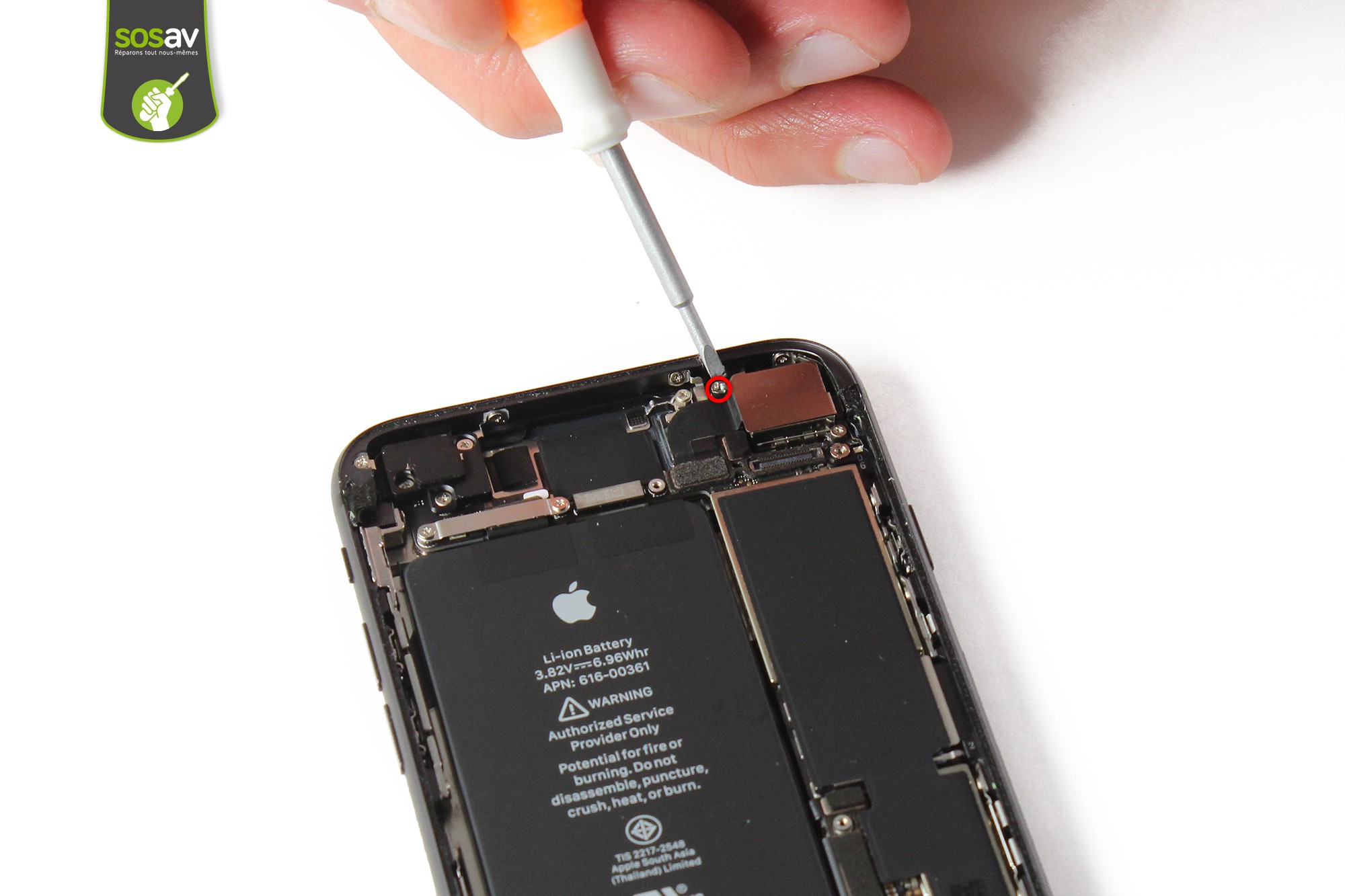

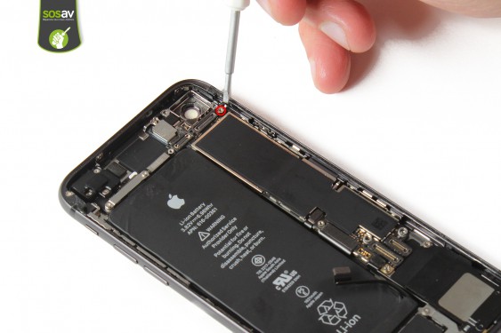

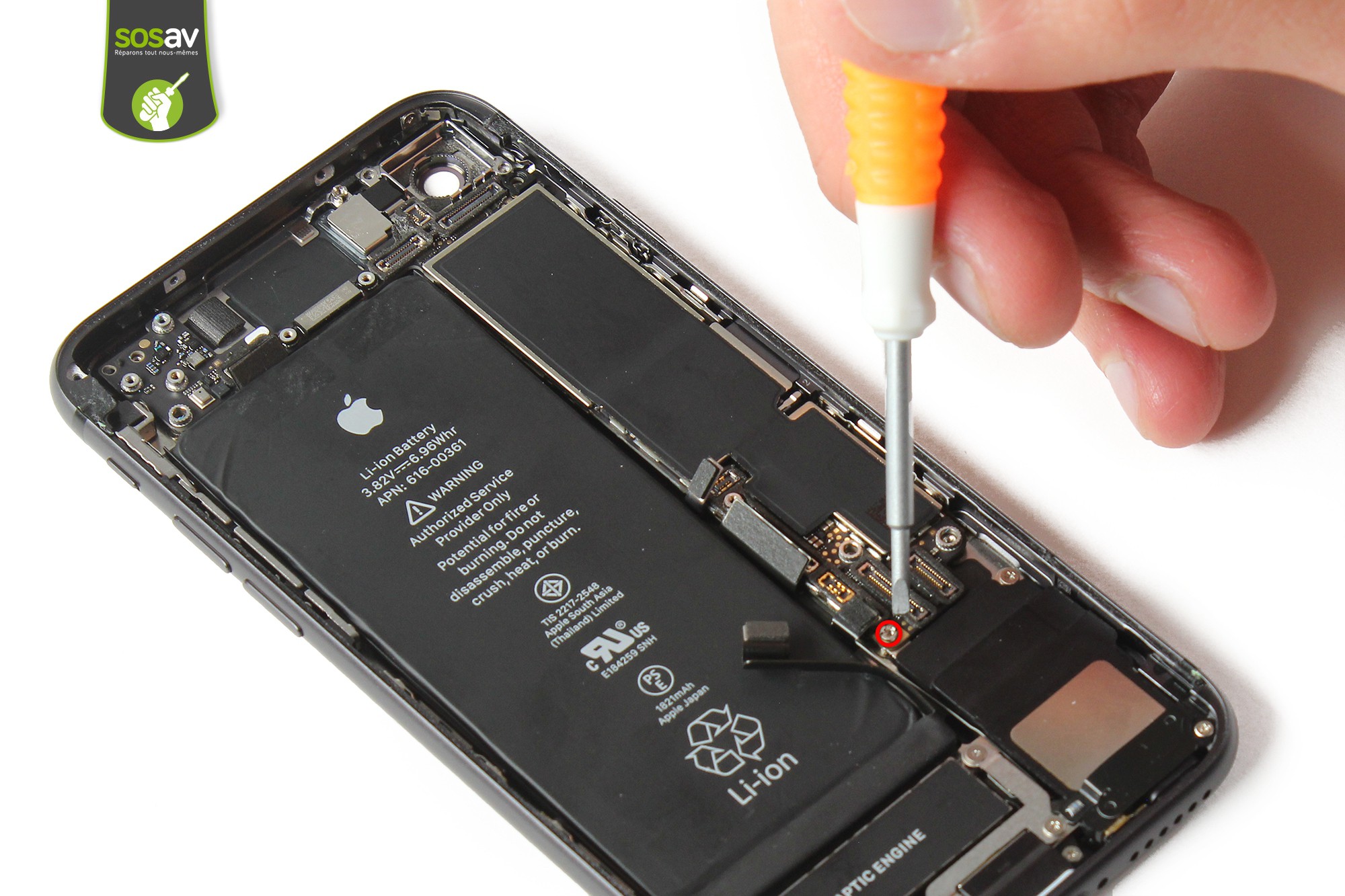

A l'aide du tournevis plat, dévissez la grande vis entourée en rouge maintenant la carte mère.

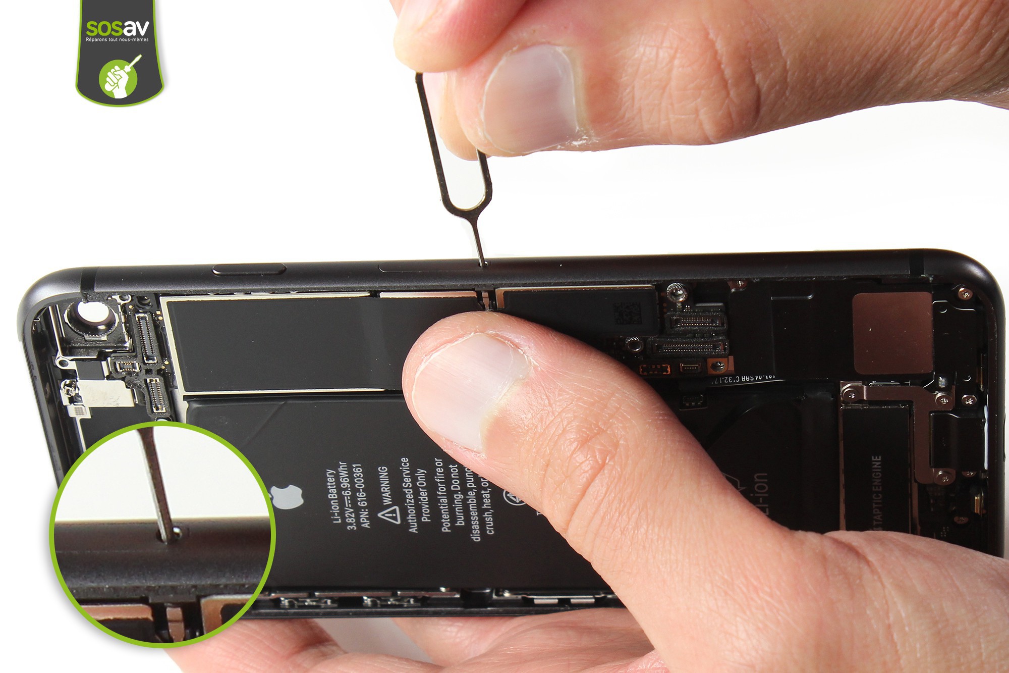

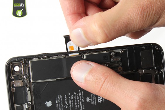

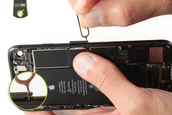

Insérez l'outil d'ejection de carte SIM dans l'orifice prévu à cet effet puis repoussez-le afin d'extraire le tiroir.Procédez au retrait du tiroir SIM.

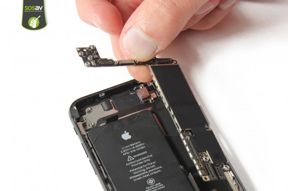

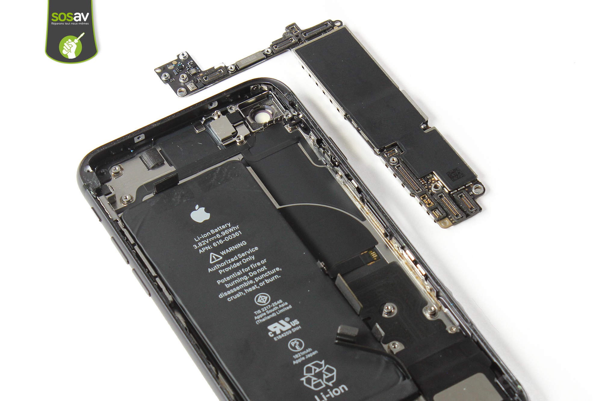

Saisissez très délicatement la carte mère par la partie supérieure gauche, puis procédez à son retrait.
Etape 32
La carte mère de votre iPhone 8 est désormais démontée.

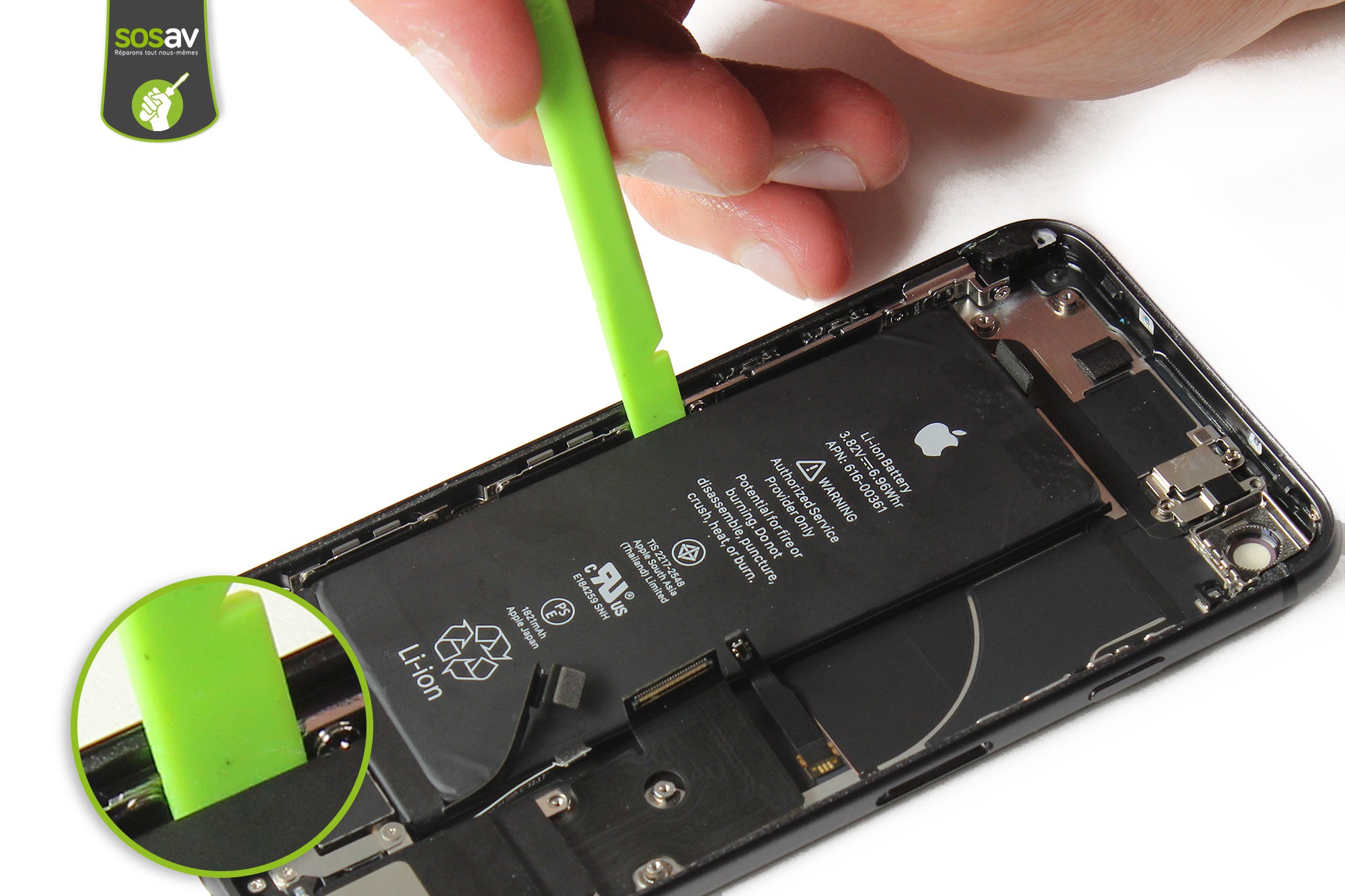

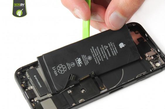

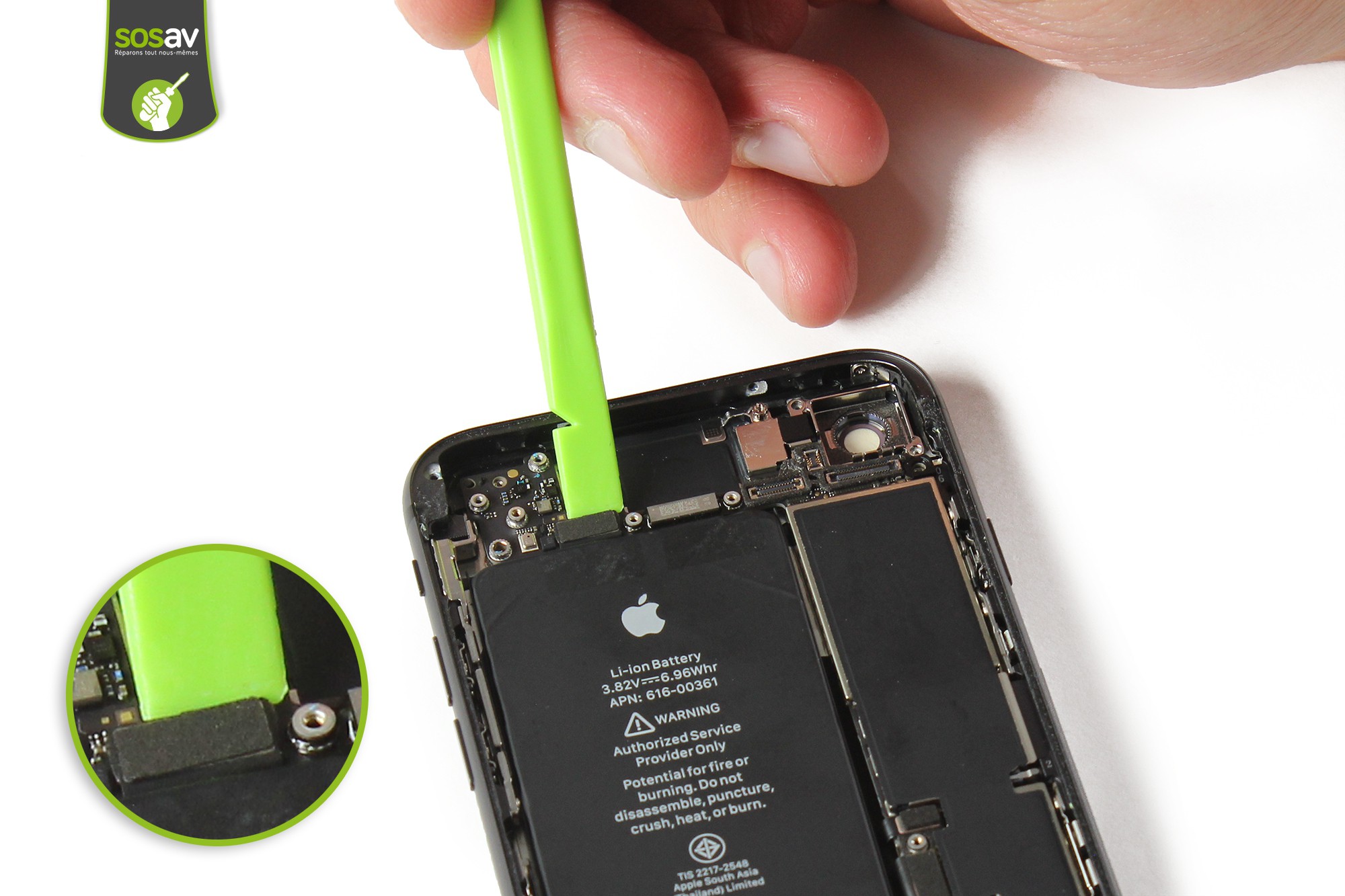

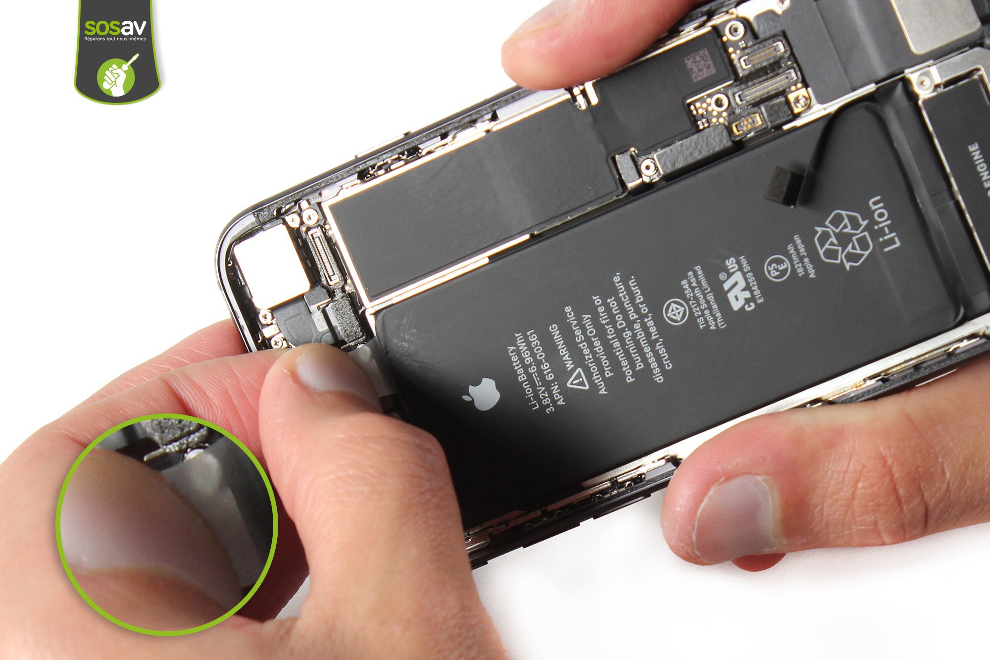

A l'aide de la spatule en nylon, faites délicatement levier sur la batterie afin de la retirer.

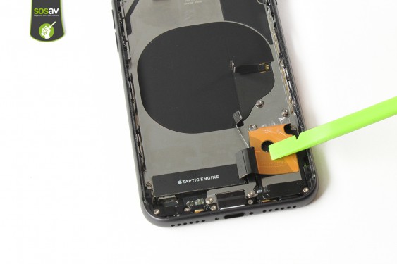

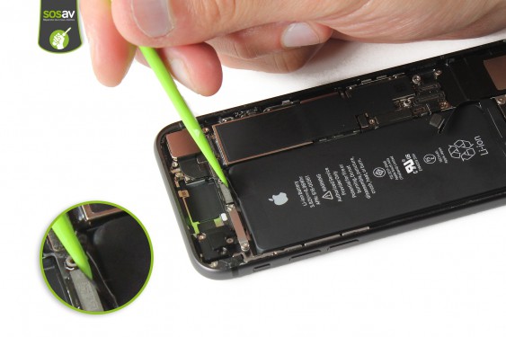

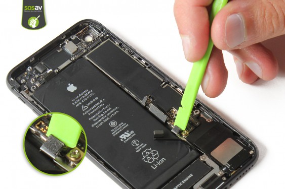

Aidez-vous de la spatule en nylon afin de décaler délicatement la nappe du connecteur de charge.

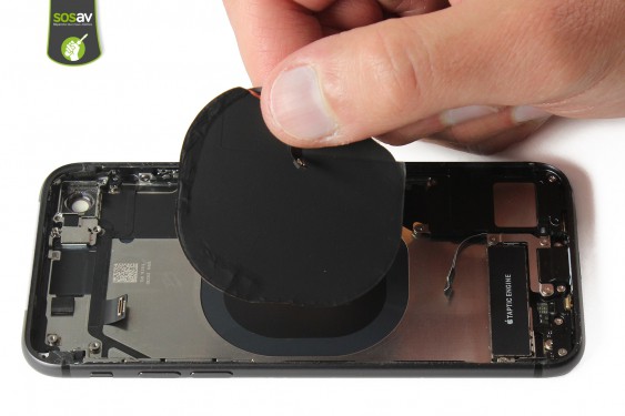

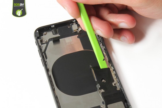

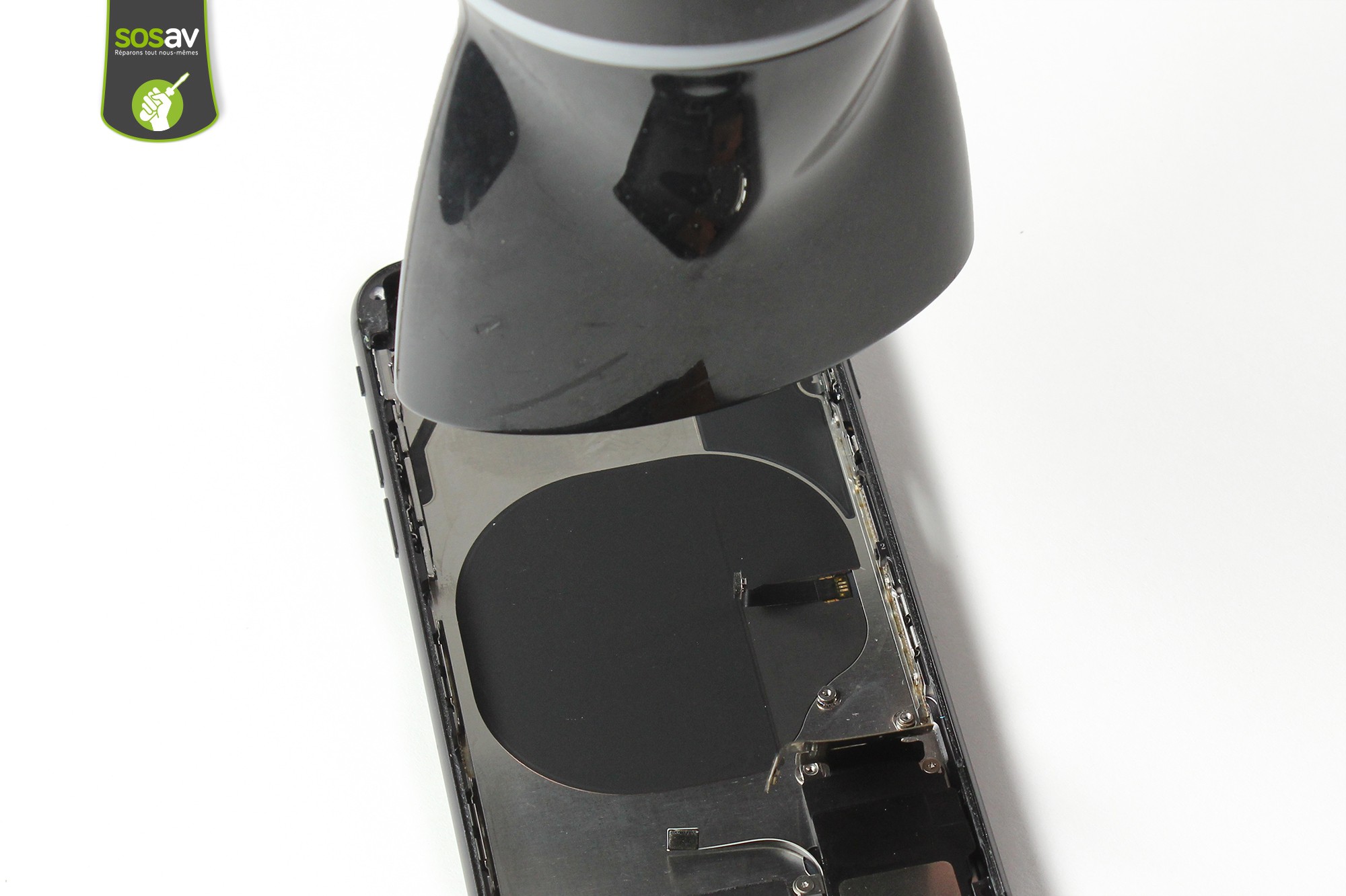

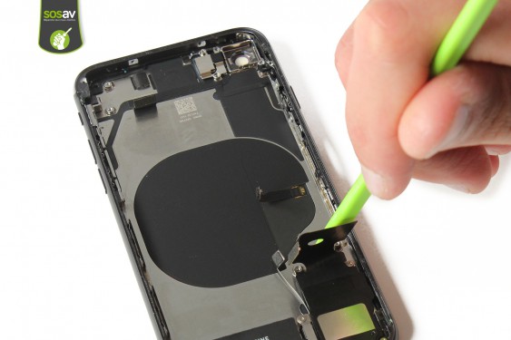

A l'aide du sèche-cheveux, rechauffez durant 30 secondes la zone où est collée l'antenne NFC.L'opération a pour but de ramollir la colle servant à maintenir l'antenne.
Etape 36

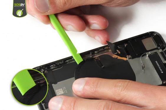

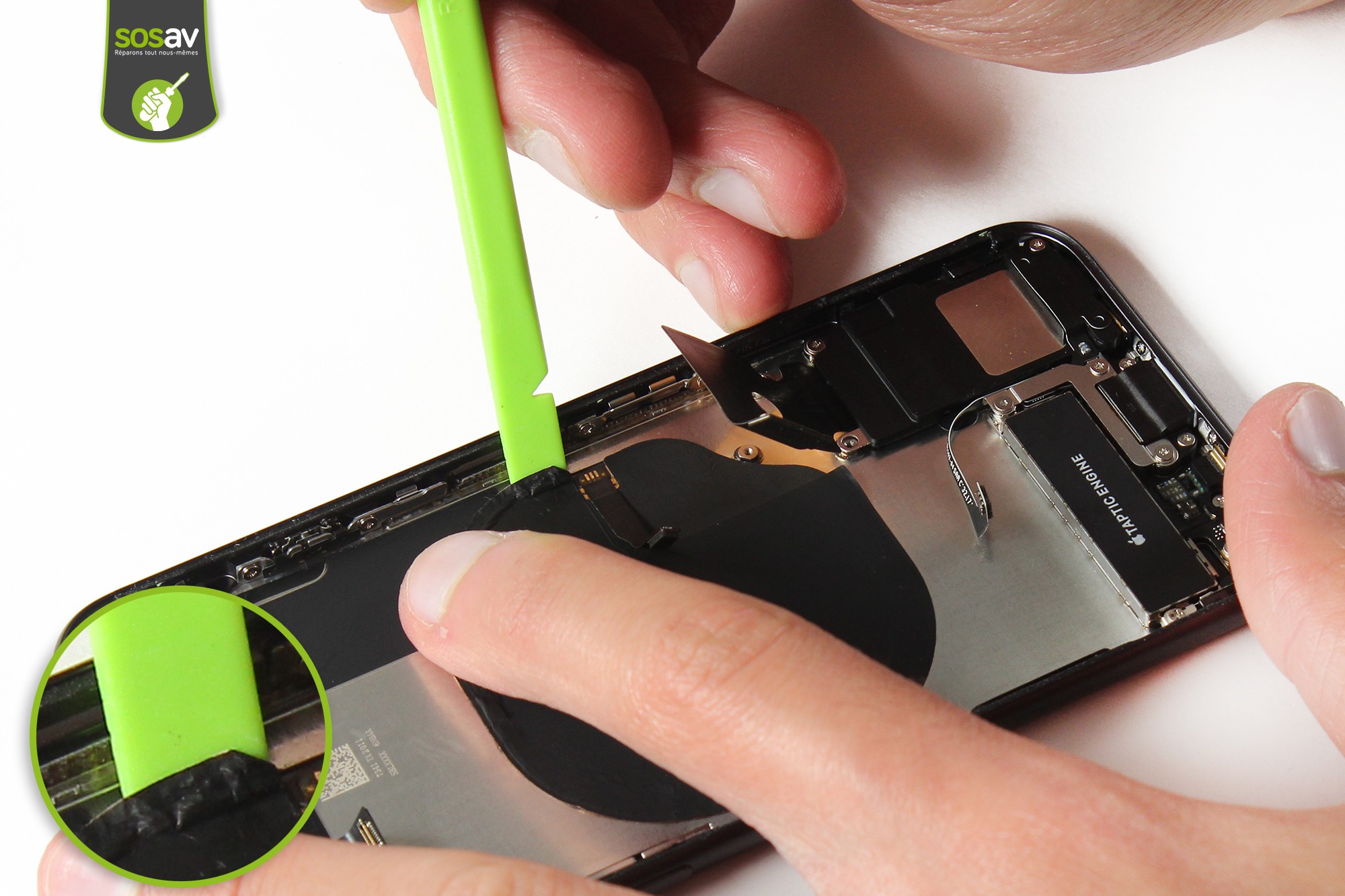

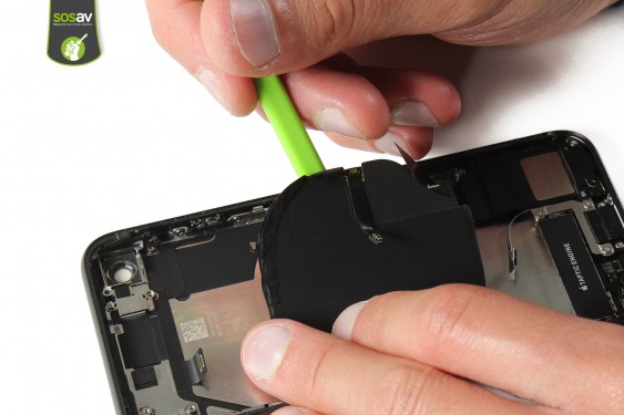

Glissez très délicatement et petit à petit la spatule en nylon sous l'antenne NFC afin de la décoller progressivement.Soyez minutieux pour faciliter le retrait et le décollement sans endommager l'antenne !Procédez ensuite à son retrait.
Etape 37

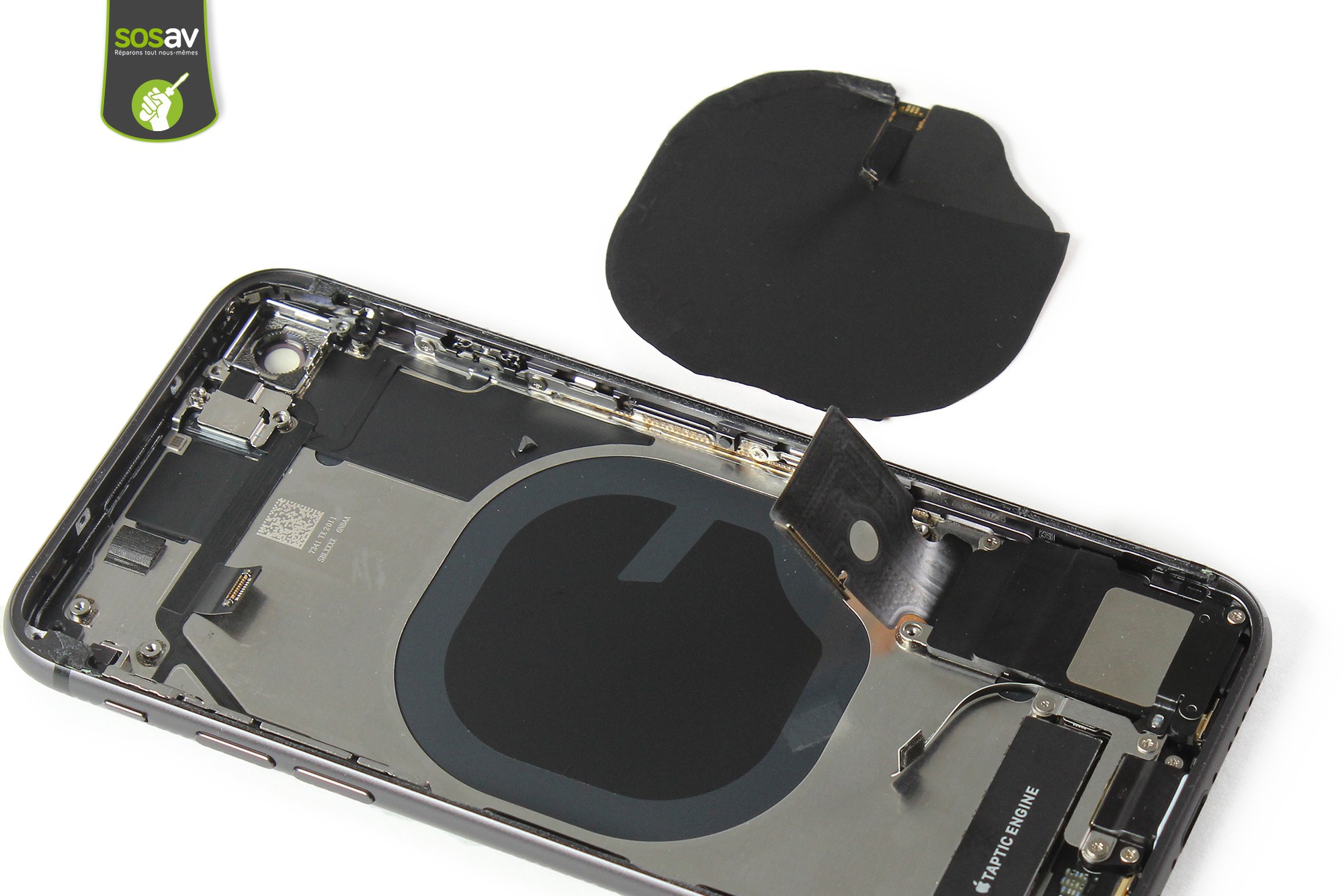

L'antenne NFC iPhone 8 est désormais démontée.En cas de problème avec la charge sans fil, remplacez l'antenne défectueuse par une neuve.
