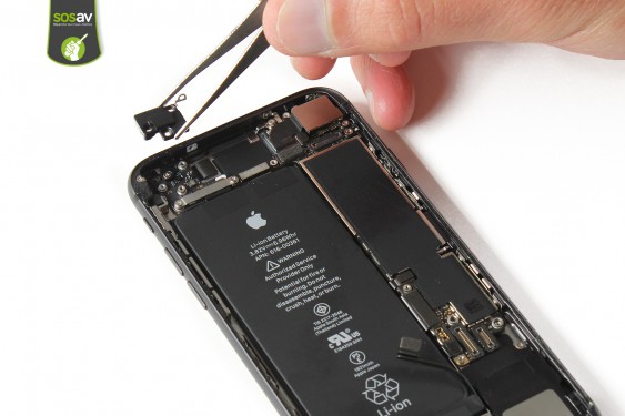

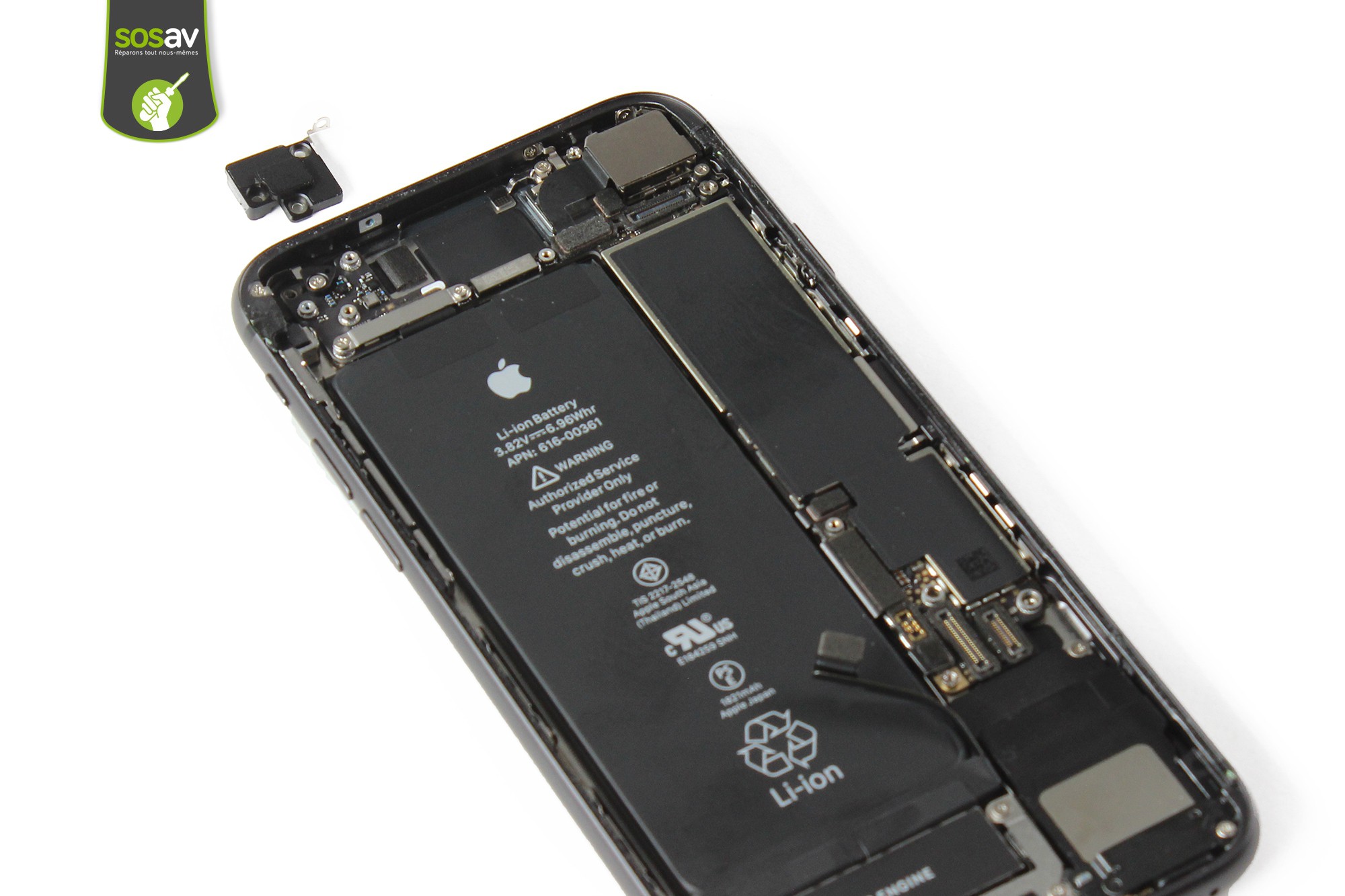

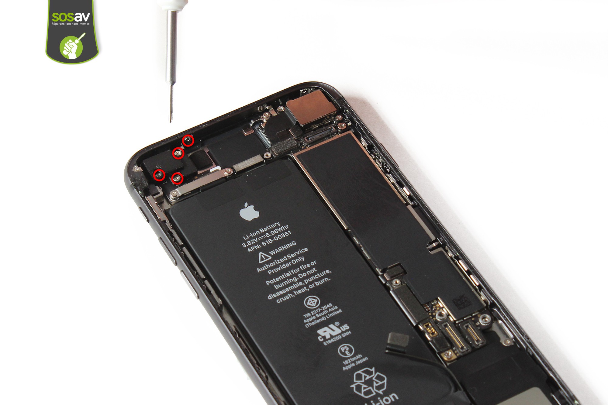

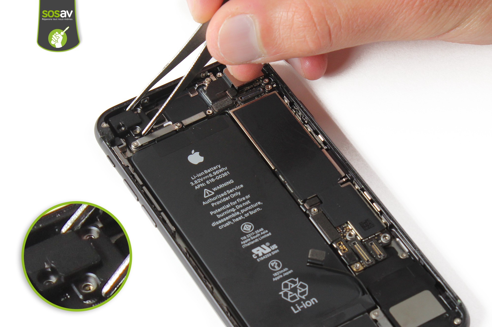

Guide de réparation : Antenne GPS iPhone 8
Votre iPhone 8 parvient plus à vous géolocaliser correctement ? Impossible d'utiliser le GPS lors de vos balades à pieds ou en voiture ? Le signal se perd sans arrêt vous laissant seul(e) au milieu de nulle part ? Il est temps de prendre les choses en main grâce à SOSav ! Nos techniciens ont d'ailleurs réalisé un guide de réparation illustré et commenté pour vous dévoiler toutes les étapes à suivre pour remplacer cette antenne GPS iPhone 8 vous-même et économiser un passage chez un réparateur.
Avant de vous lancer dans votre réparation iPhone, pensez à effectuer une sauvegarde de données par mesure de précaution.
- Pas de réception GPS
- Signal gps faible
Comment remplacer antenne gps pour iPhone 8 - Guide images
