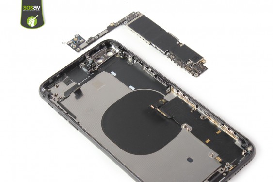

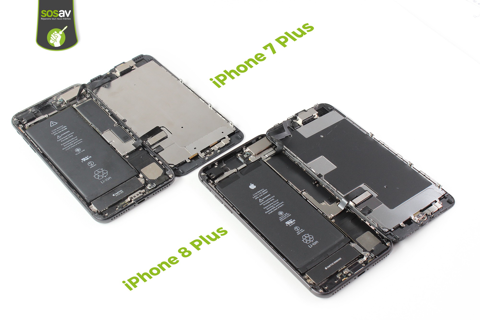

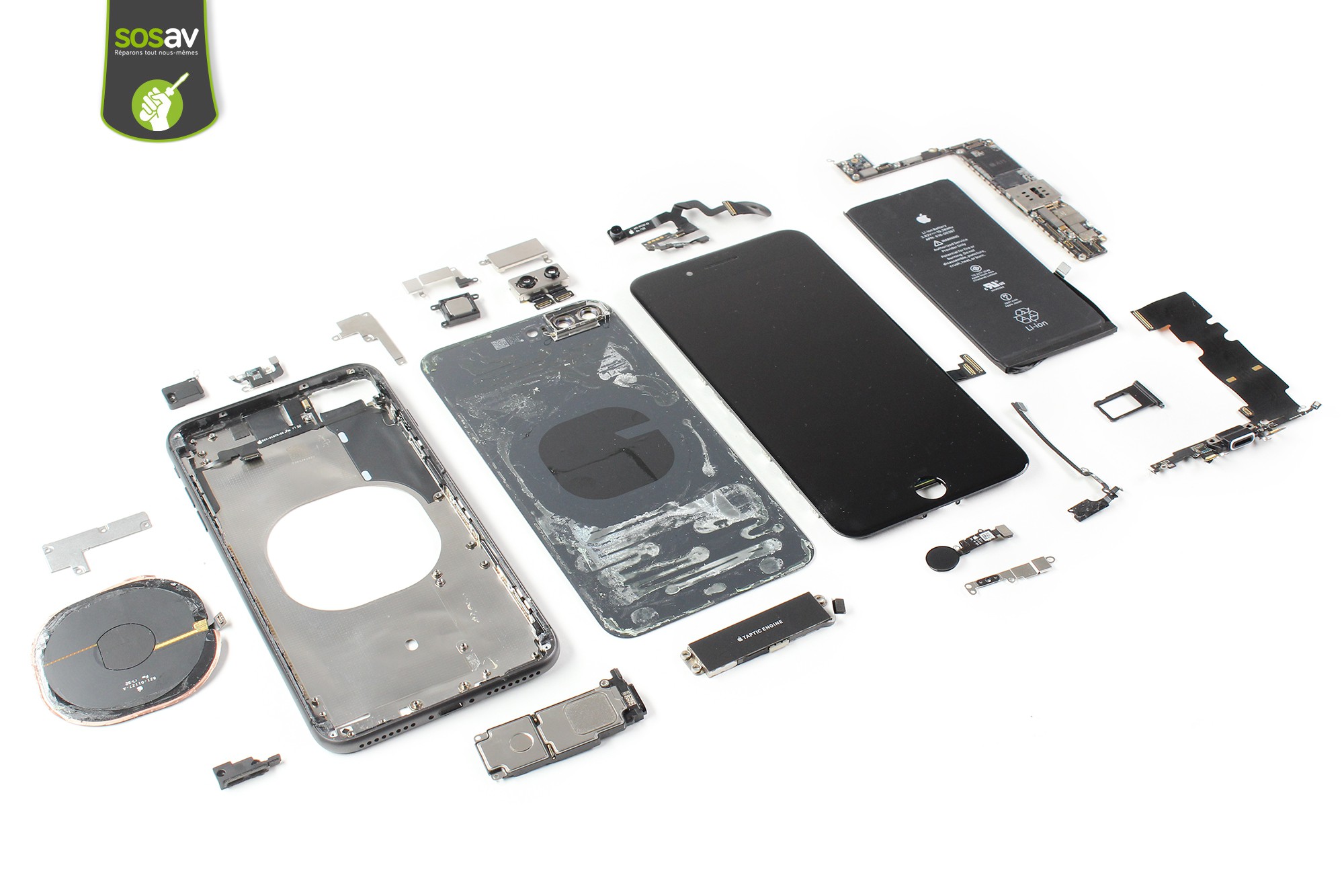

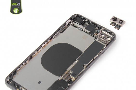

Ca y est, l'heure est ENFIN arrivée ! L'iPhone 8 Plus est entre les mains expertes (et un peu sadiques) des techniciens SOSav. Nous sommes curieux de savoir comment il est fait ! Est-ce un clone parfait de l'iPhone 7 Plus ou est-il totalement différent ? Nos tournevis trépignent d'impatience de désosser ce nouvel iPhone et savoir ce qu'il nous réserve... A l'attaque !
Comment remplacer démontage complet pour iPhone 8 Plus - Guide images

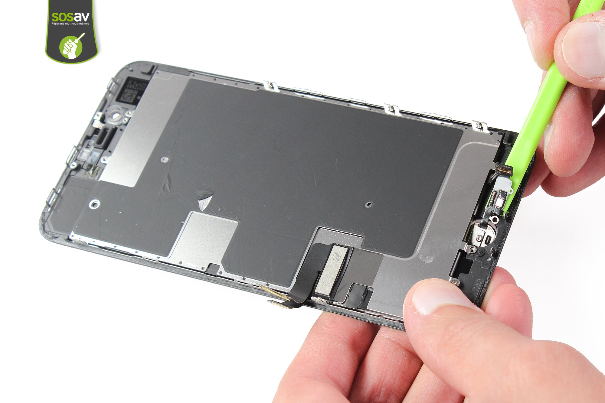

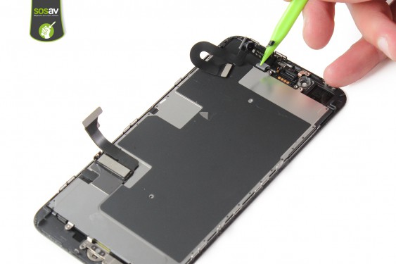

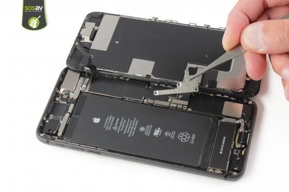

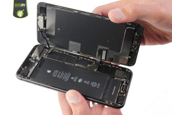

- L'écran est aussi simple à démonter que celui de l'iPhone 7/7 Plus

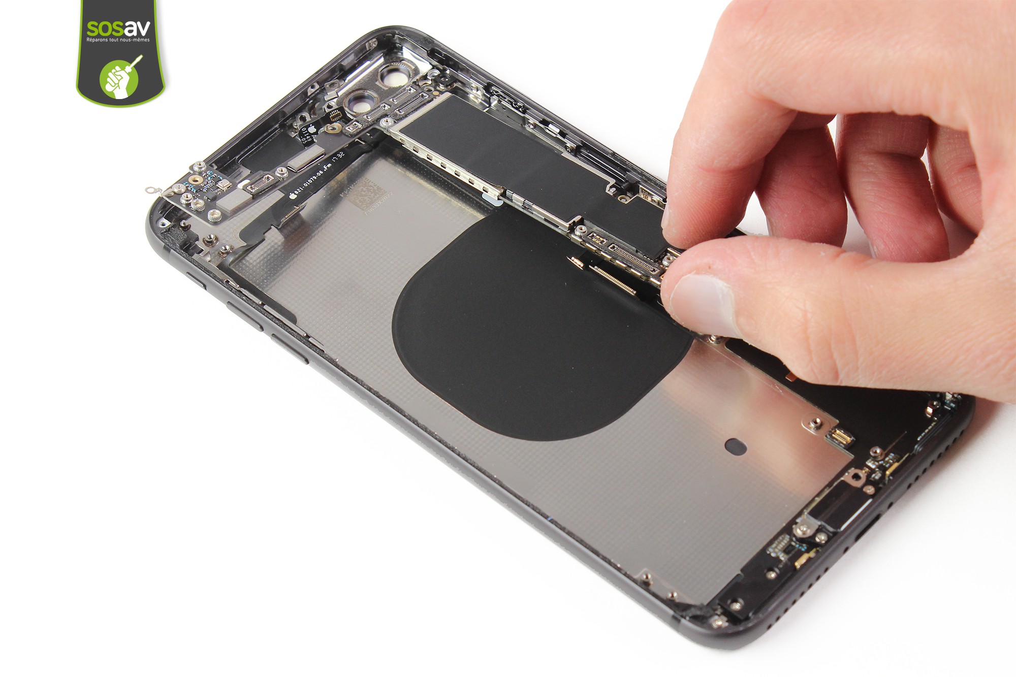

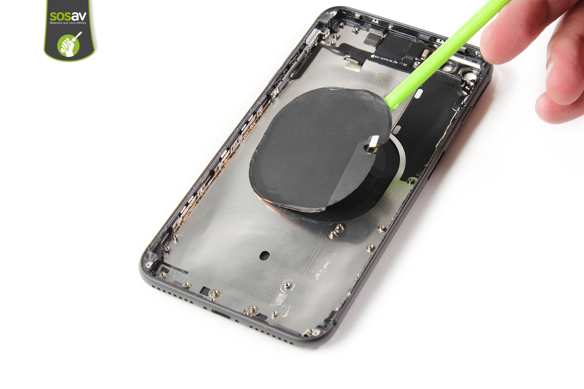

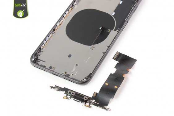

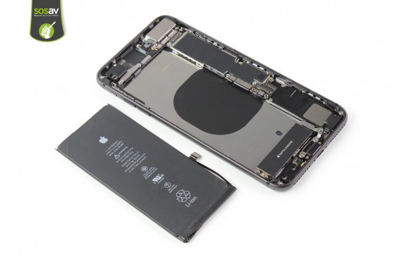

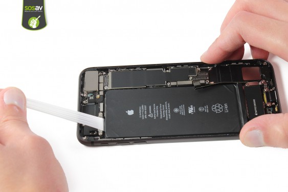

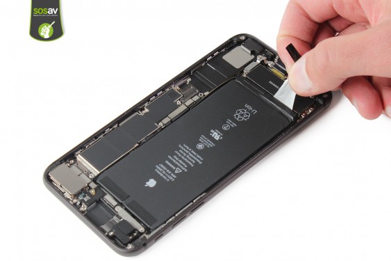

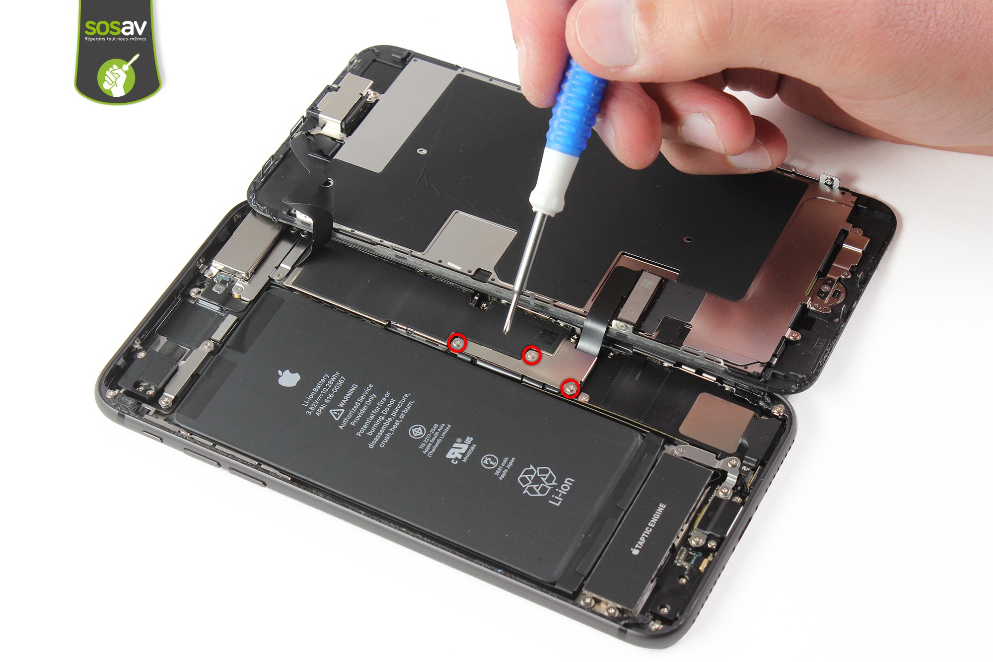

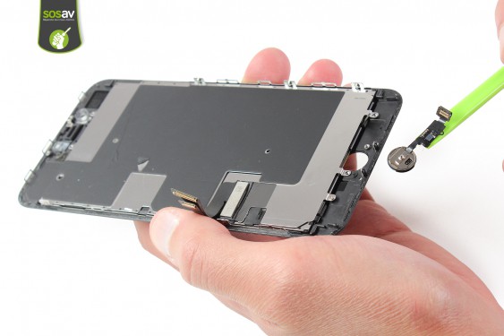

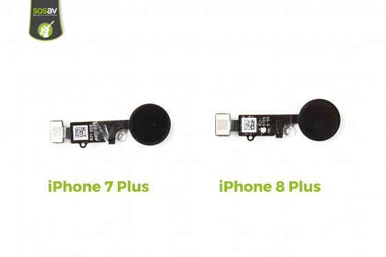

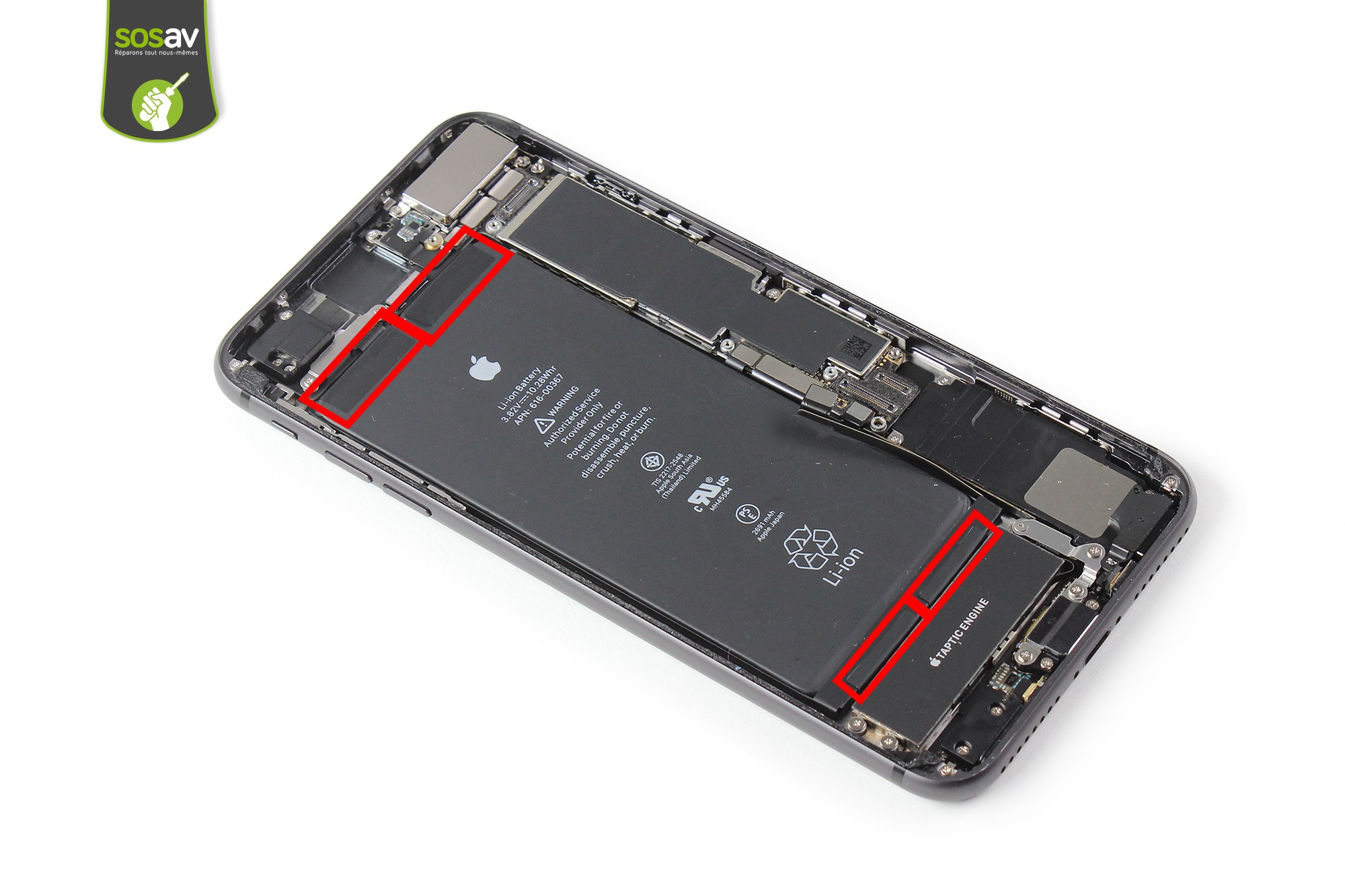

- La batterie est plus simple à retirer et les adhesifs autrefois cassants sont plus renforcés et plus simples à retirer.Points négatifs :- Le bouton home est appairé à la carte mère, rendant son remplacement impossible (tout changement de bouton fait perdre à la fois la fonction de bouton mais aussi le capteur d'empreinte).
- L'ouverture du téléphone lui fait perdre son étanchéité

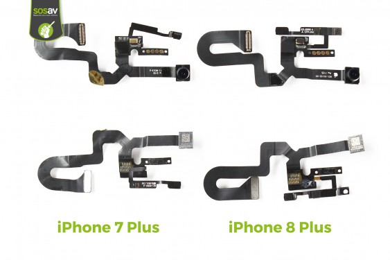

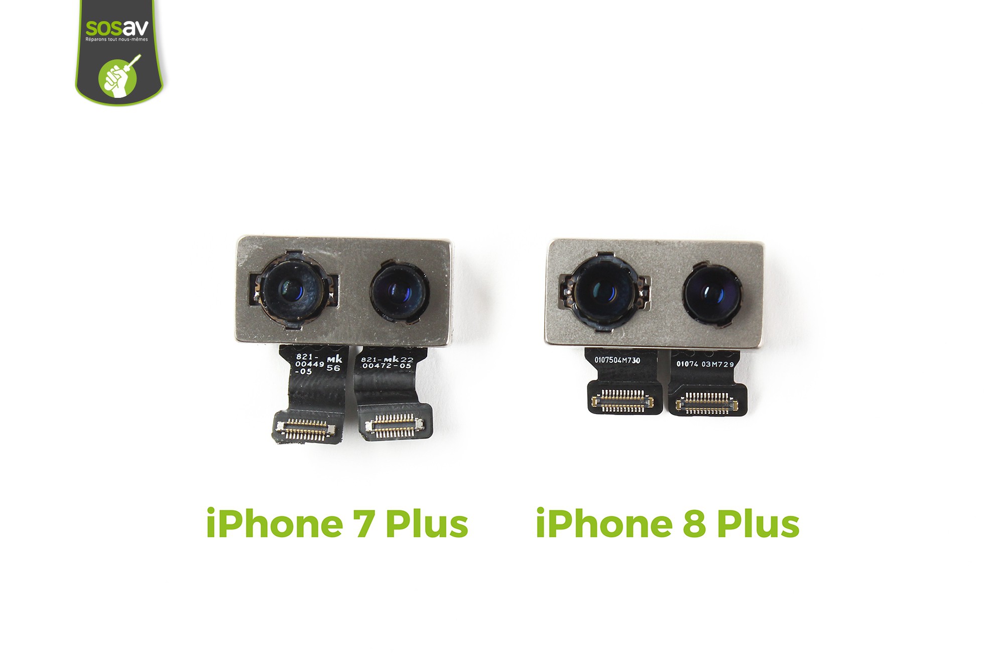

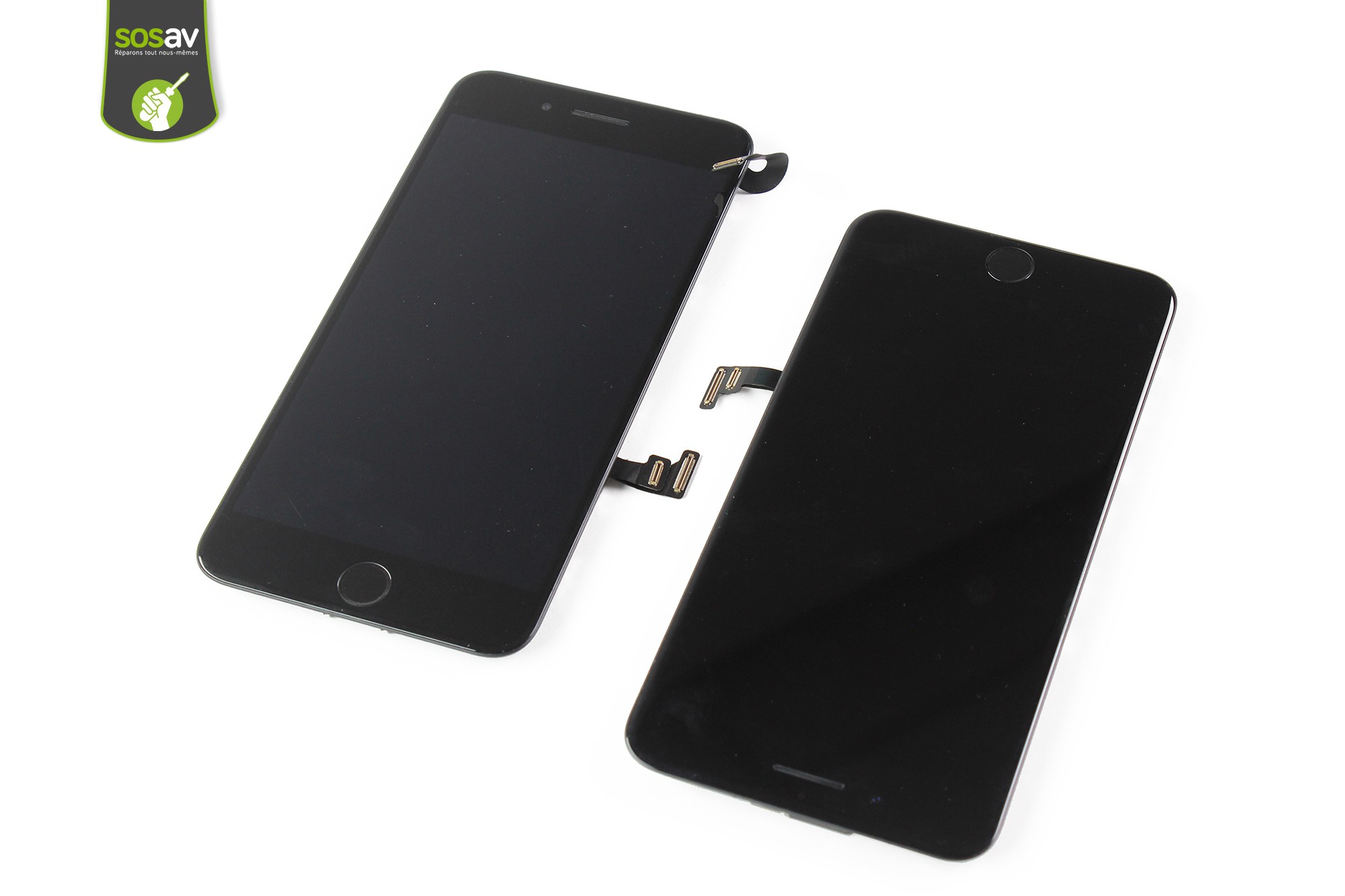

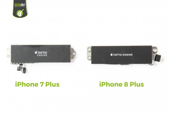

- Les pièces d'iPhone 7 Plus, même à caractéristiques identiques ne sont pas retro-compatibles avec l'iPhone 8 Plus.

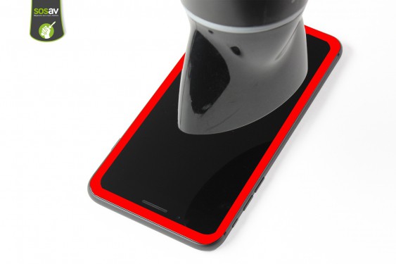

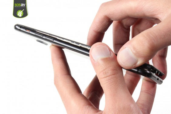

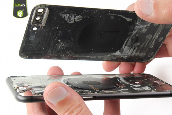

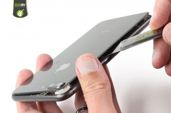

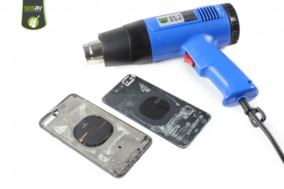

- La vitre arrière est un cauchemar à décoller. Il y'a fort à parier que son bris accidentel imposera un remplacement de chassis complet (donc démontage complet très couteux).

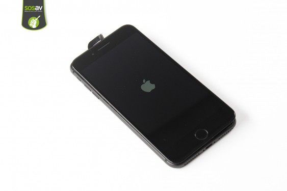

- Les écrans d'iPhone 7 Plus fonctionnent sur iPhone 8 Plus à l'exception de la partie tactile. Très dommage !
