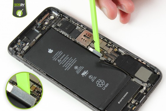

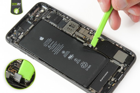

A l'aide de la spatule en nylon, déconnectez la batterie puis déverrouillez également la nappe de liaison LCD/Tactile de l'écran.
Conservez la spatule en nylon pour déconnecter la nappe de liaison du bouton home/Force Touch.

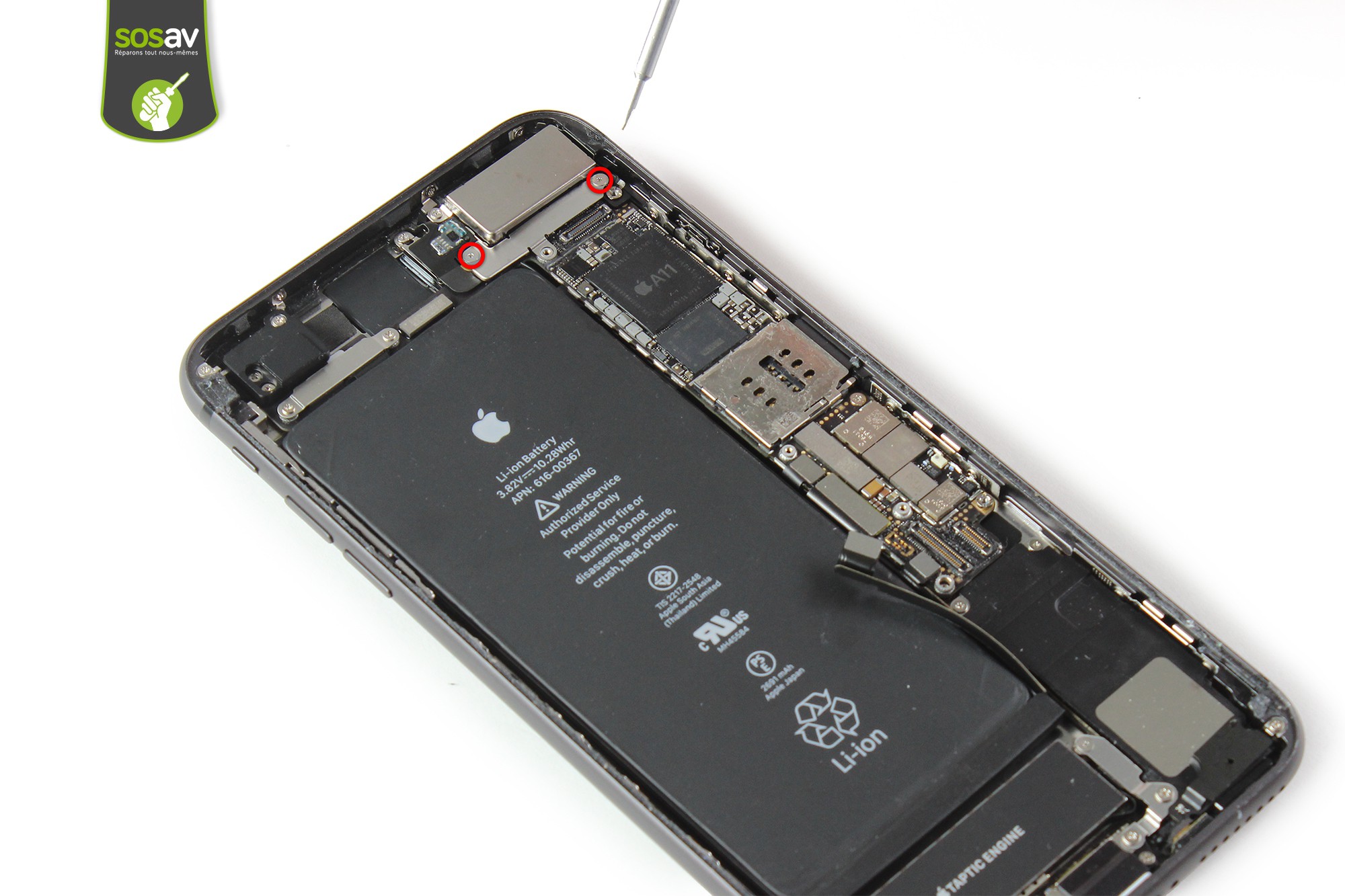

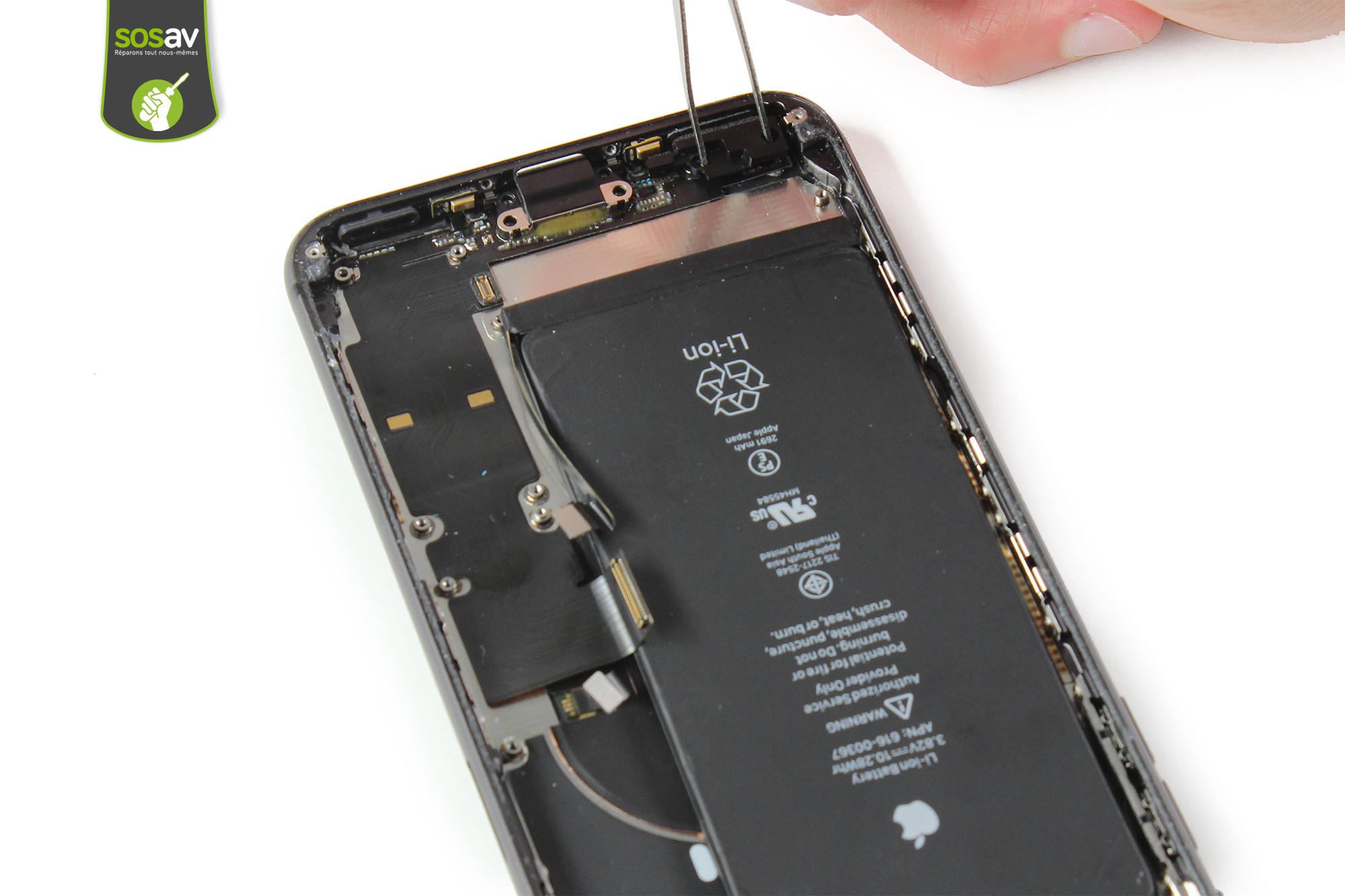

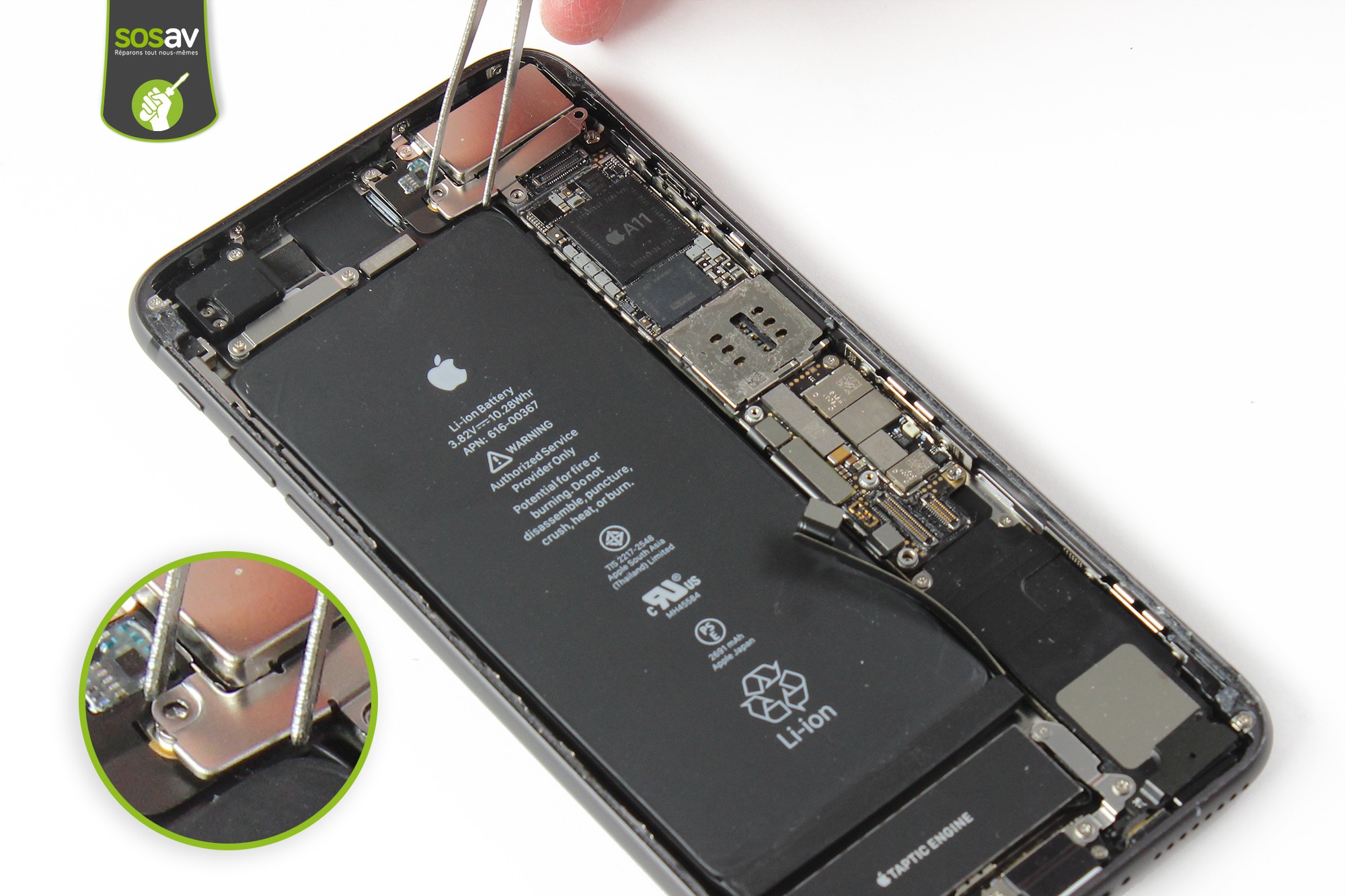

A l'aide du tournevis triwing, dévissez ensuite les deux vis entourées en rouge maintenant le blindage métallique des connecteurs de la nappe caméra avant/haut-parleur interne/capteur proximité.
Saisissez le blindage métallique avec la pince et procédez à son retrait.

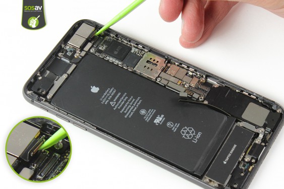

Poursuivez en déconnectant la nappe de la caméra avant/haut-parleur interne/capteur proximité avec la spatule en nylon.L'écran iPhone 8 Plus est maintenant retiré.

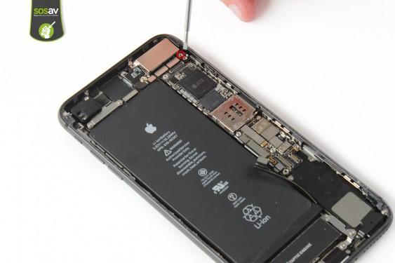

Dévissez avec le triwing les deux vis entourées en rouge servant à maintenir la plaque de protection des connecteurs caméra arrière.

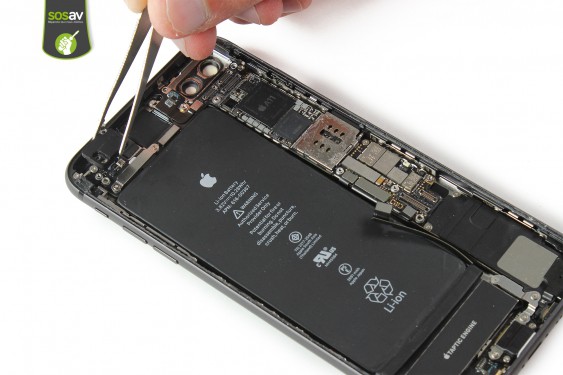

Saisissez ensuite le blindage des connecteurs de la caméra arrière et procédez à leur retrait avec la pince.

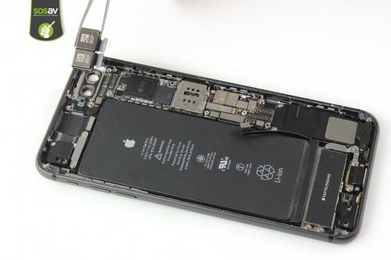

Saisissez le blindage métallique de la caméra arrière à l'aide de la pince et procédez à son retrait.

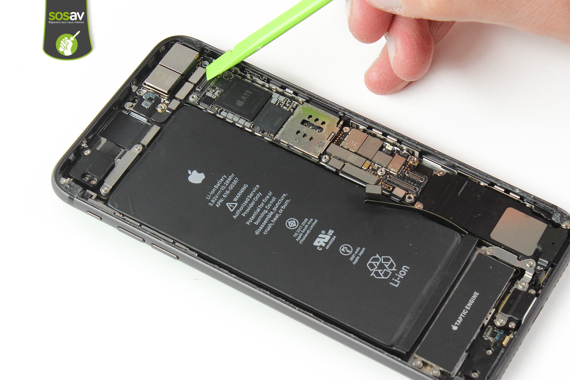

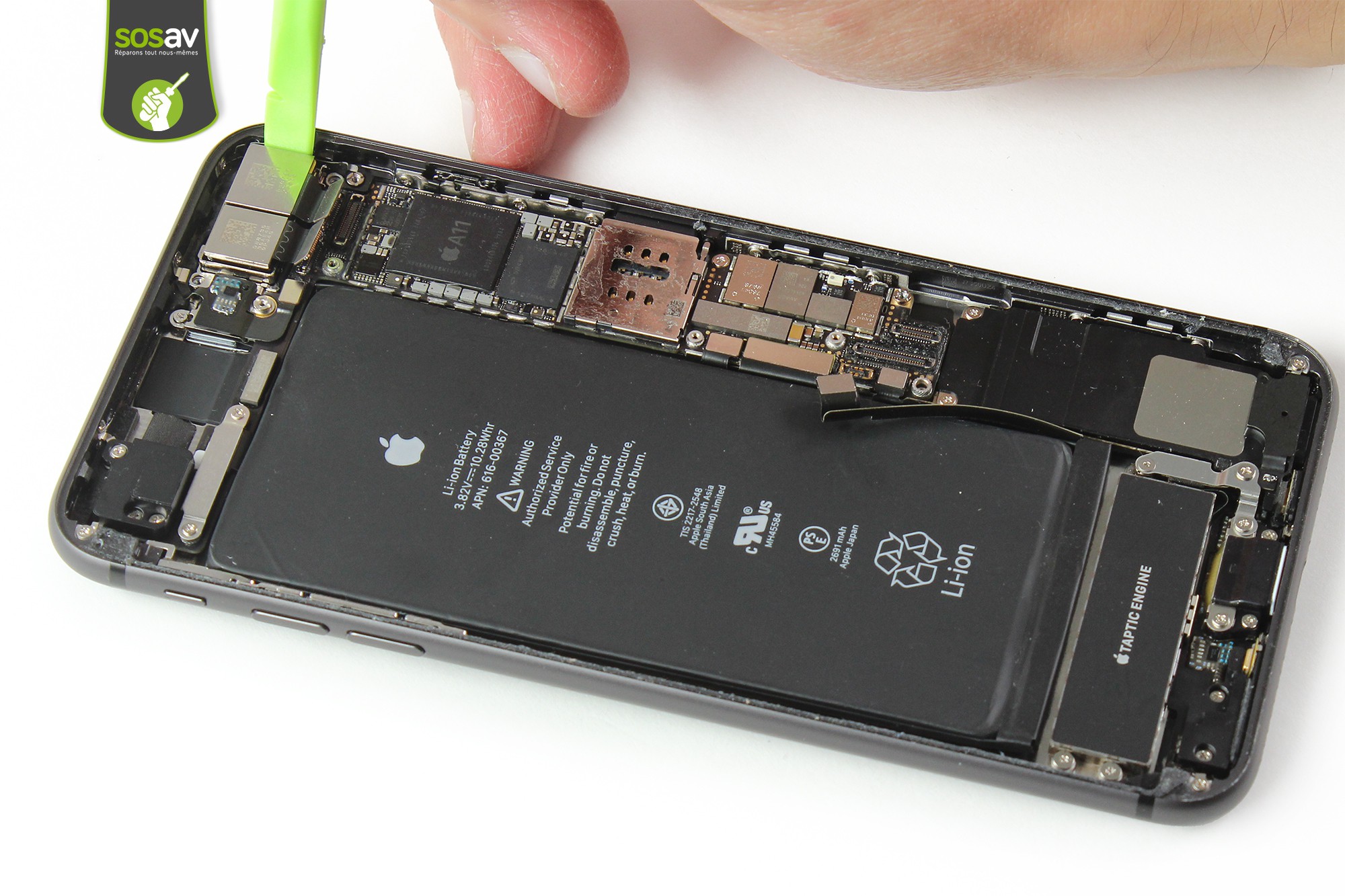

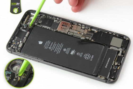

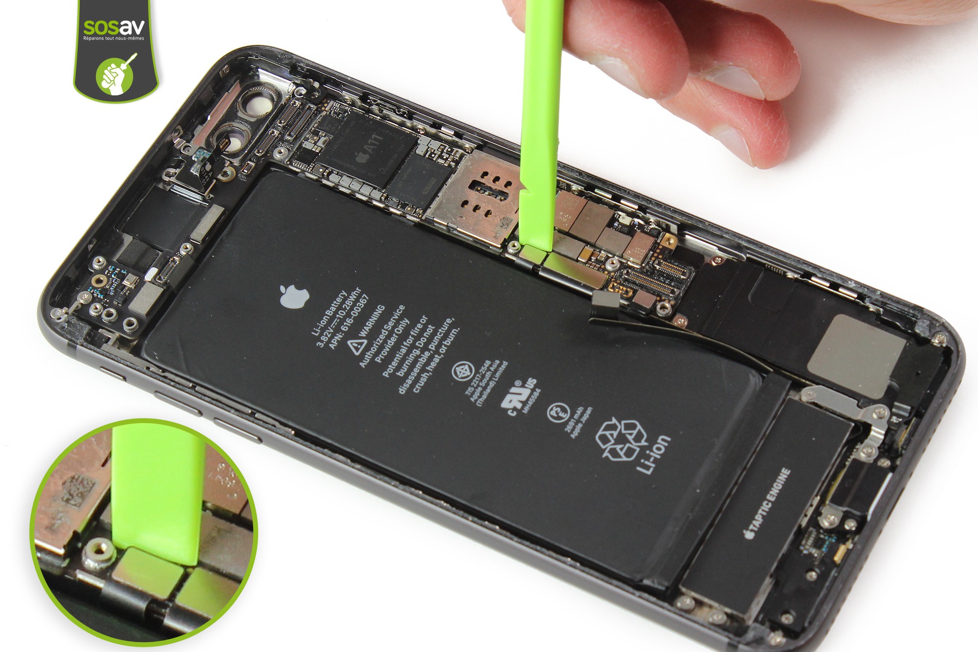

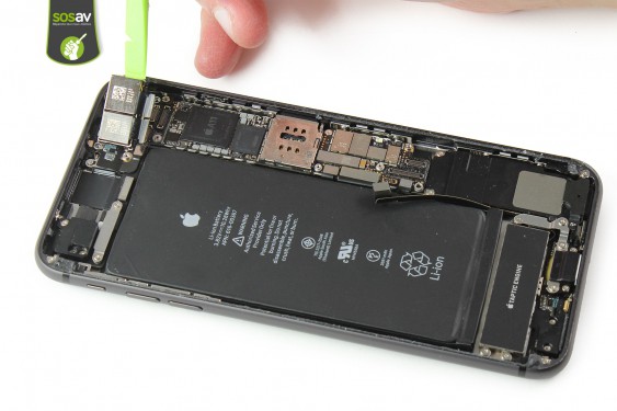

Déconnectez ensuite la caméra droite à l'aide de la spatule en nylon.Répétez l'opération pour la seconde caméra.

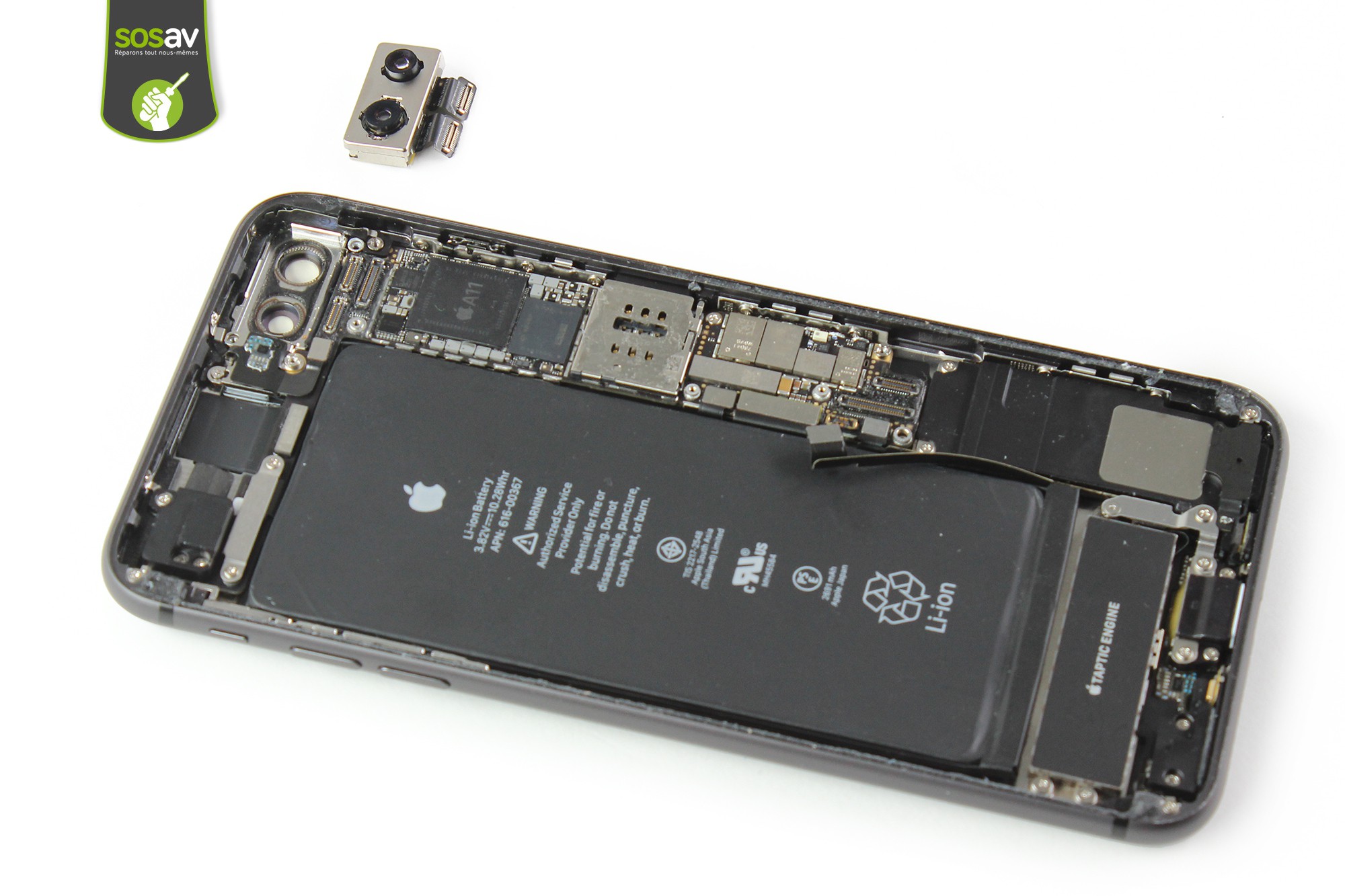

Procédez à l'extraction en faisant levier du côté droit des caméras arrières.Saisissez et retirez-les avec la pince.
La caméra arrière de votre iPhone 8 Plus est désormais démontée.

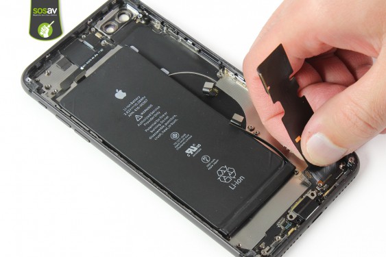

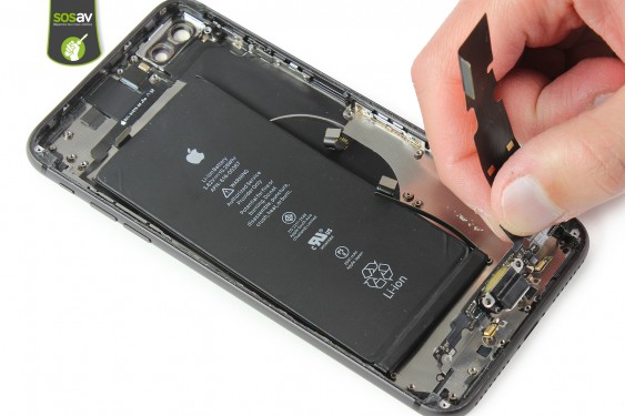

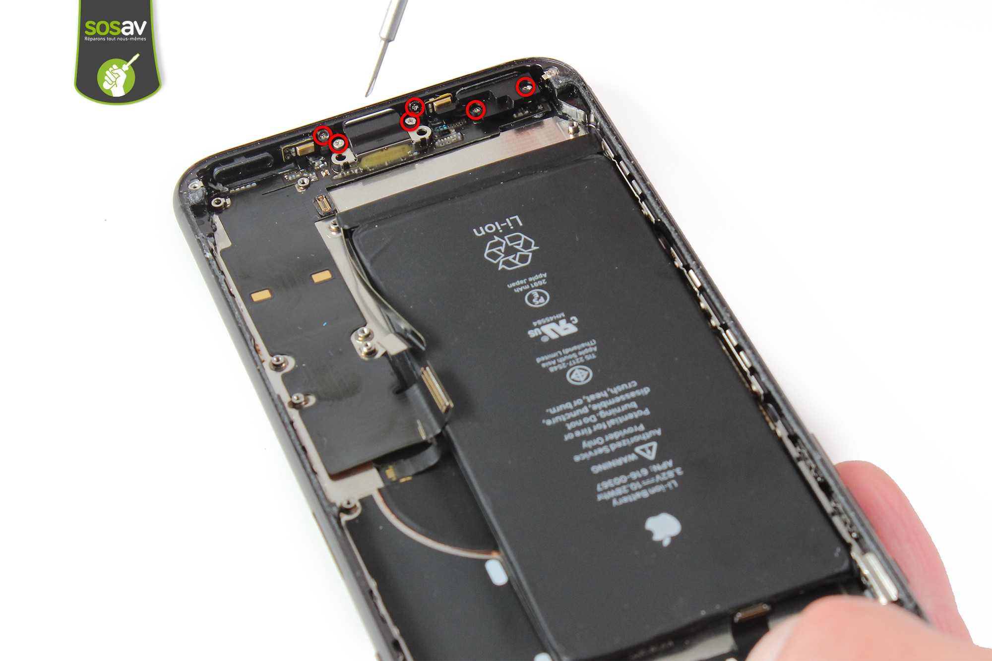

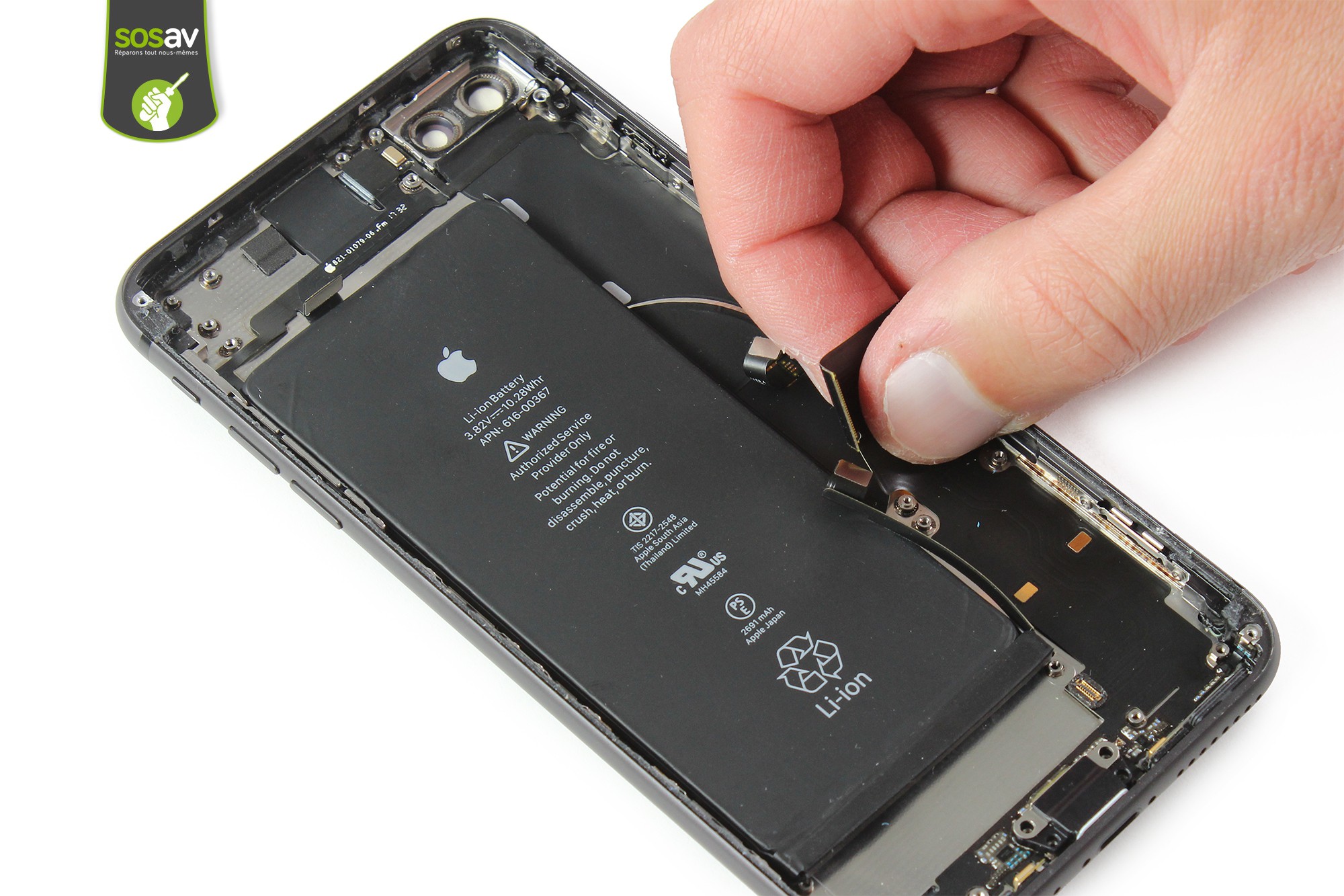

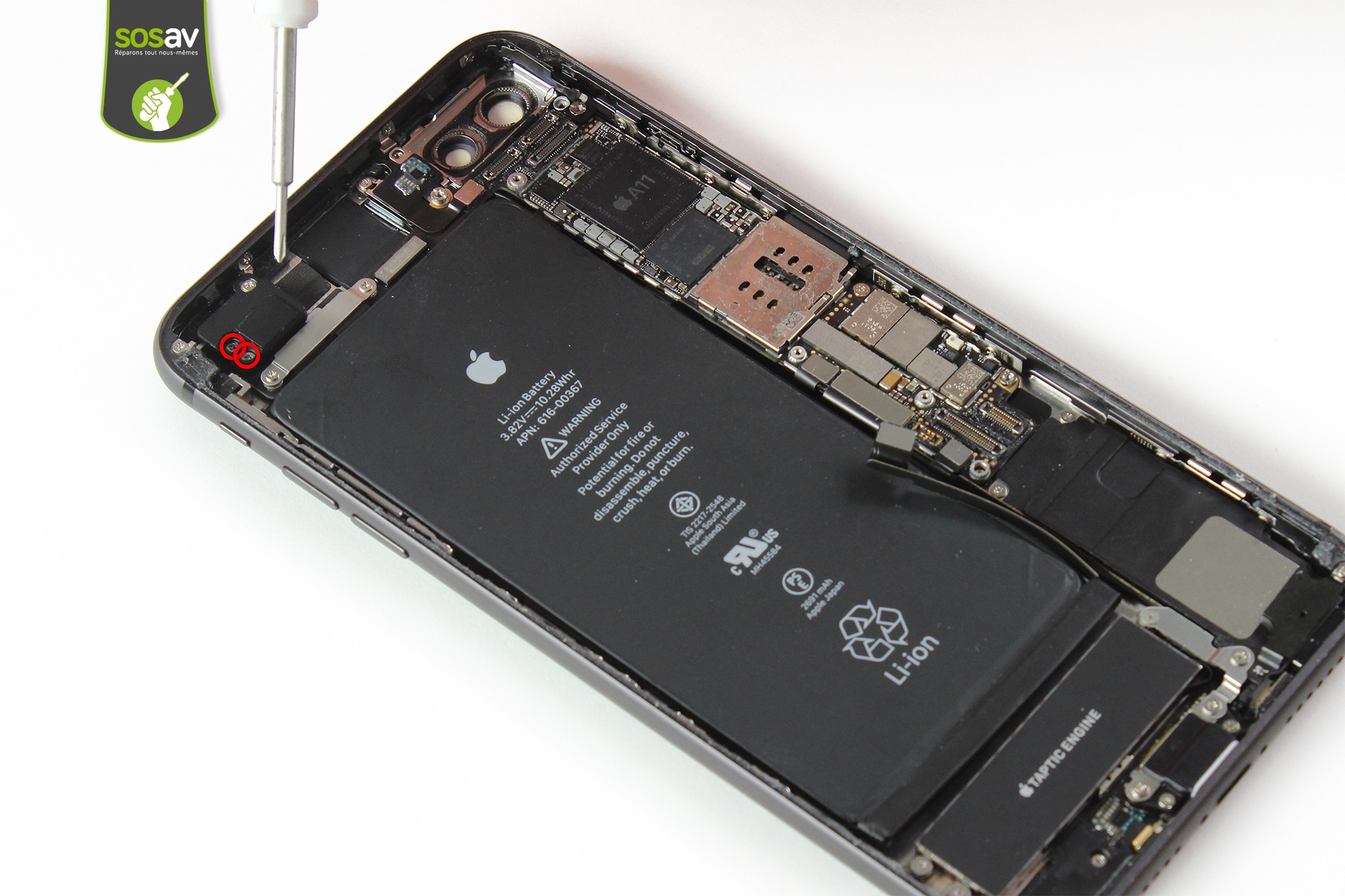

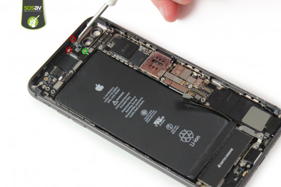

Dévissez les deux vis cruciformes entourées en rouge.

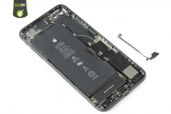

Saisissez l'antenne avec la pince et procédez à son retrait.L'antenne GPS de votre iPhone 8 Plus est désormais démontée.

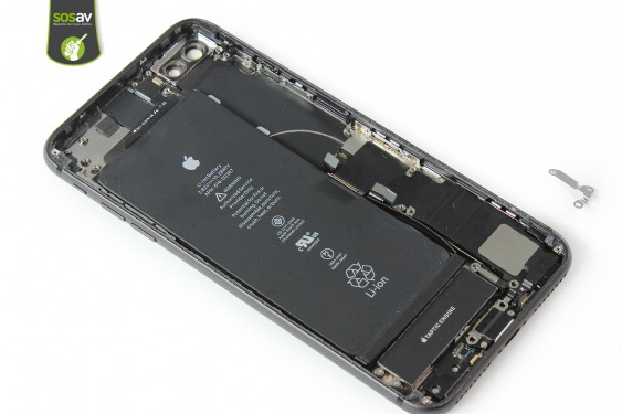

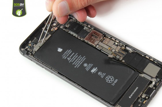

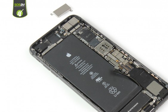

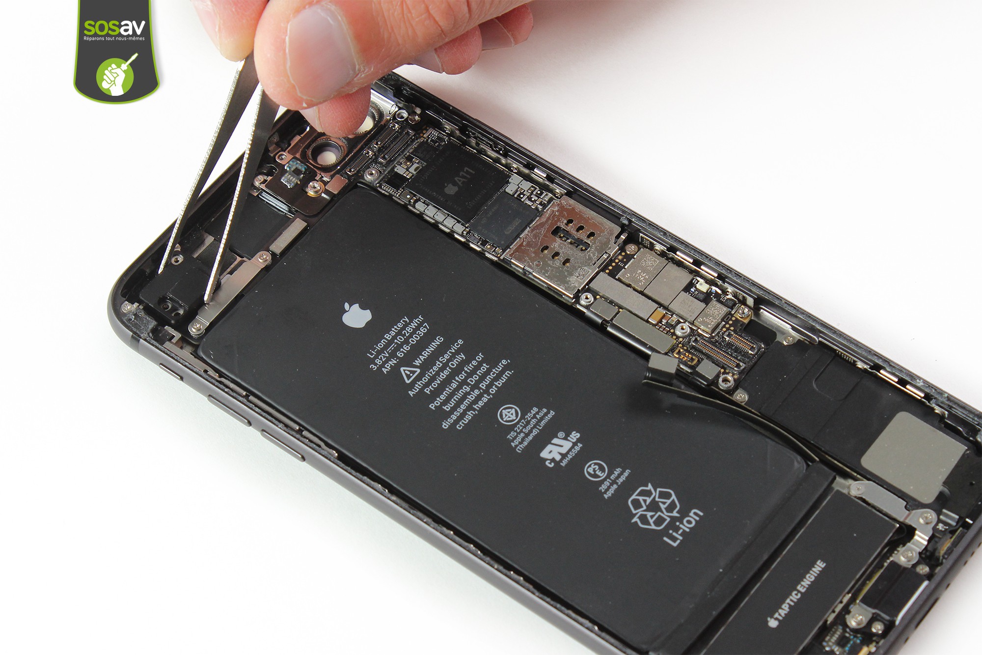

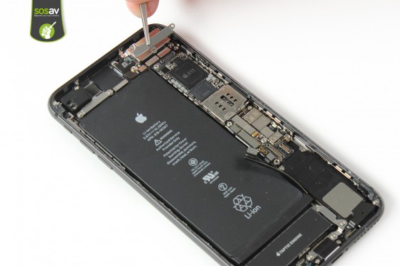

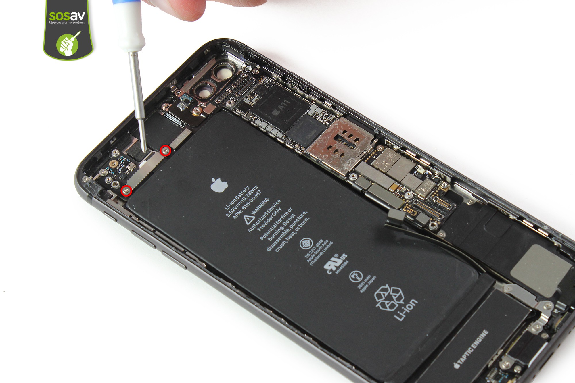

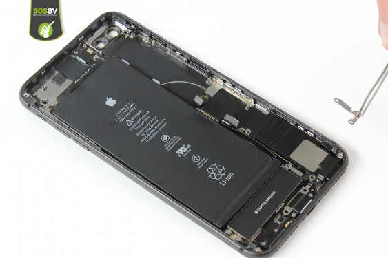

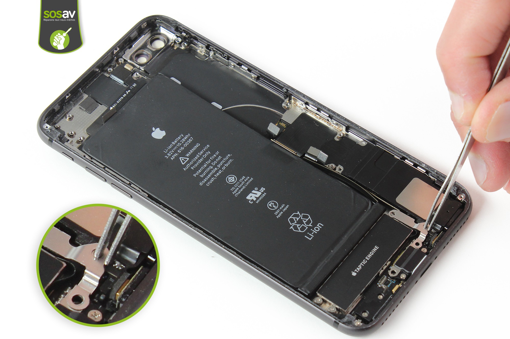

Dévissez les deux vis entourées en rouge servant à maintenir la plaque de protection du connecteur des boutons volume et power.

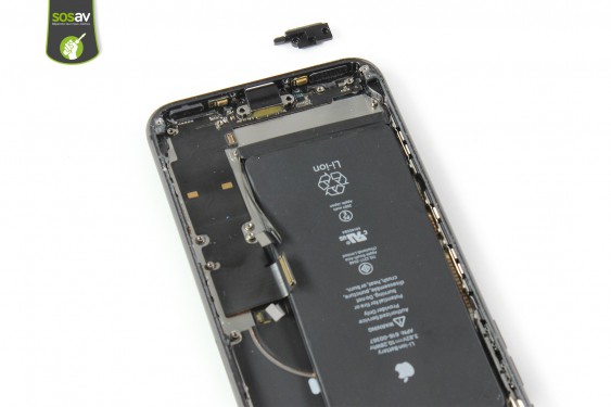

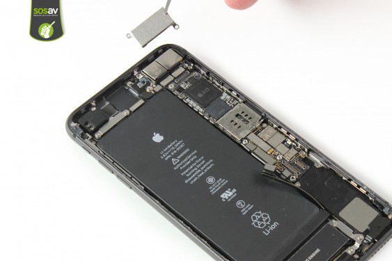

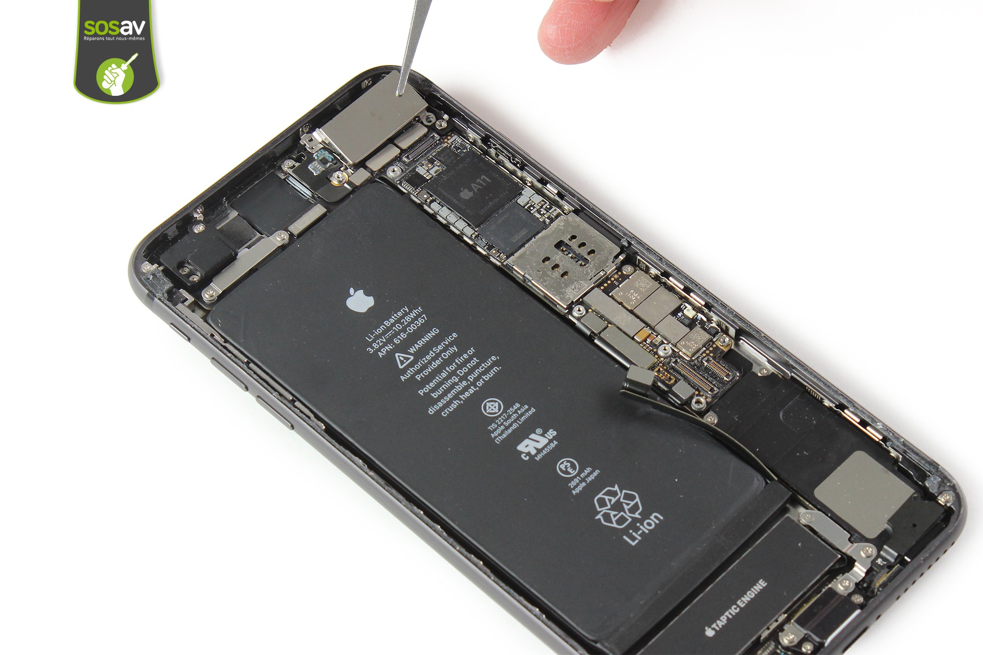

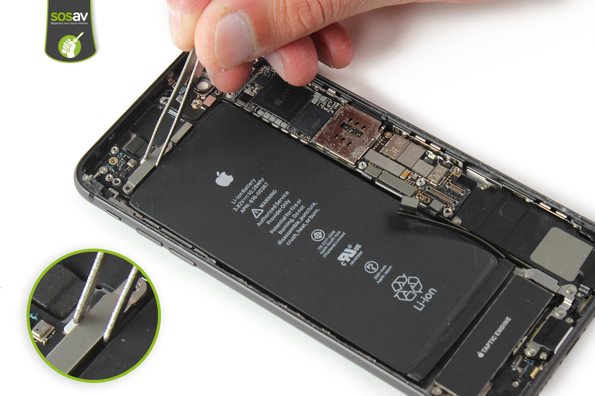

Saisissez la plaque métallique et procédez à son retrait.

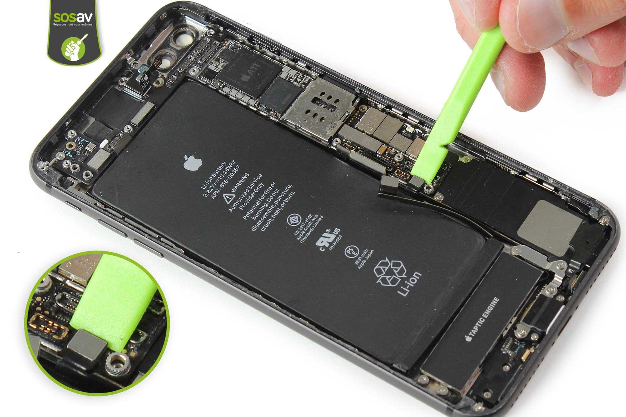

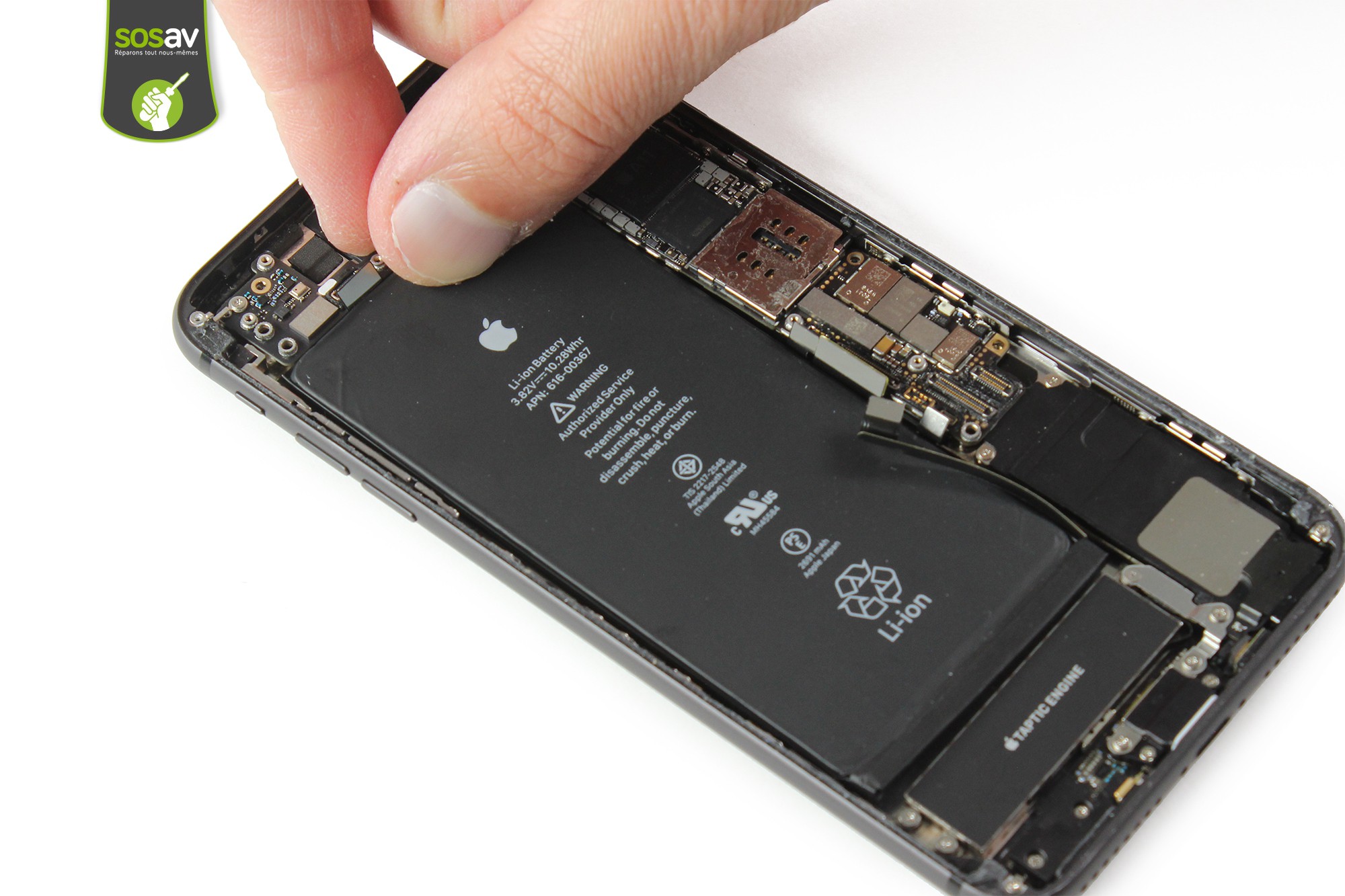

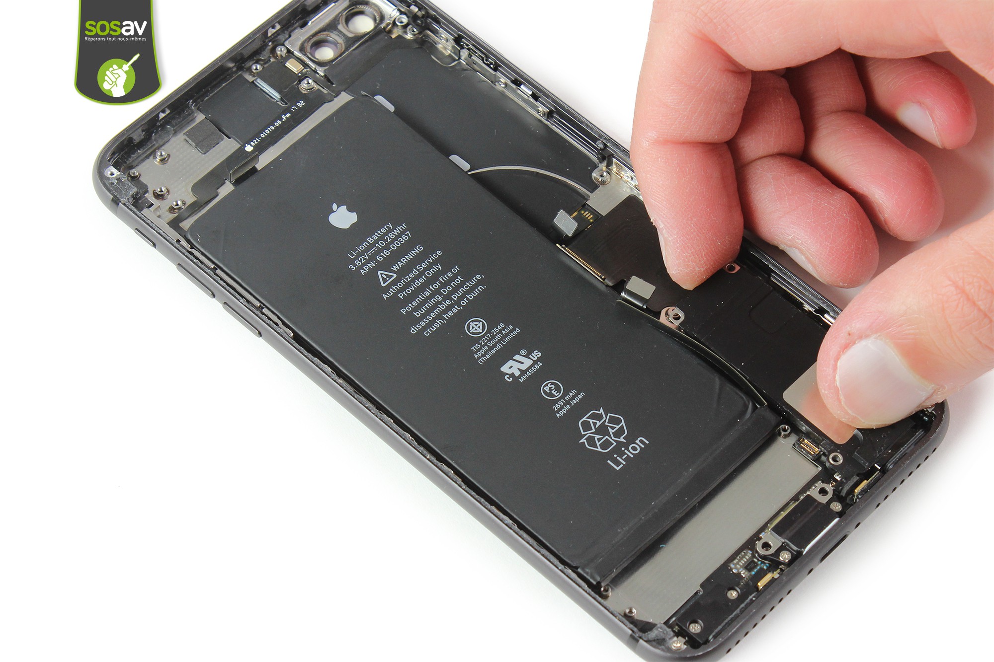

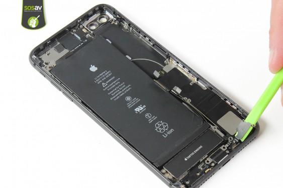

Déconnectez la nappe bouton power et volume grâce à la spatule en nylon.

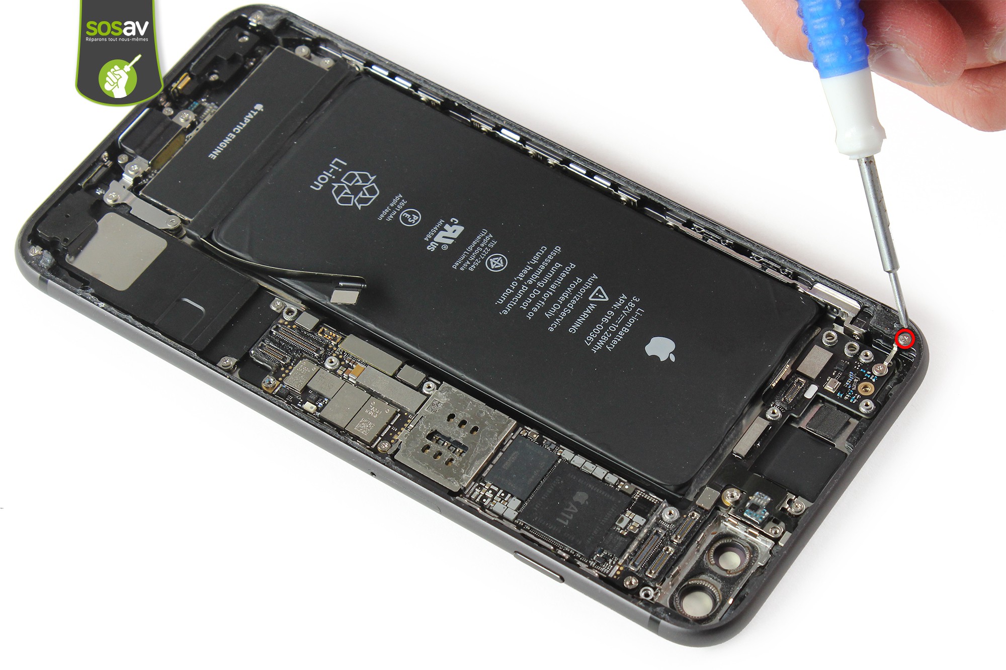

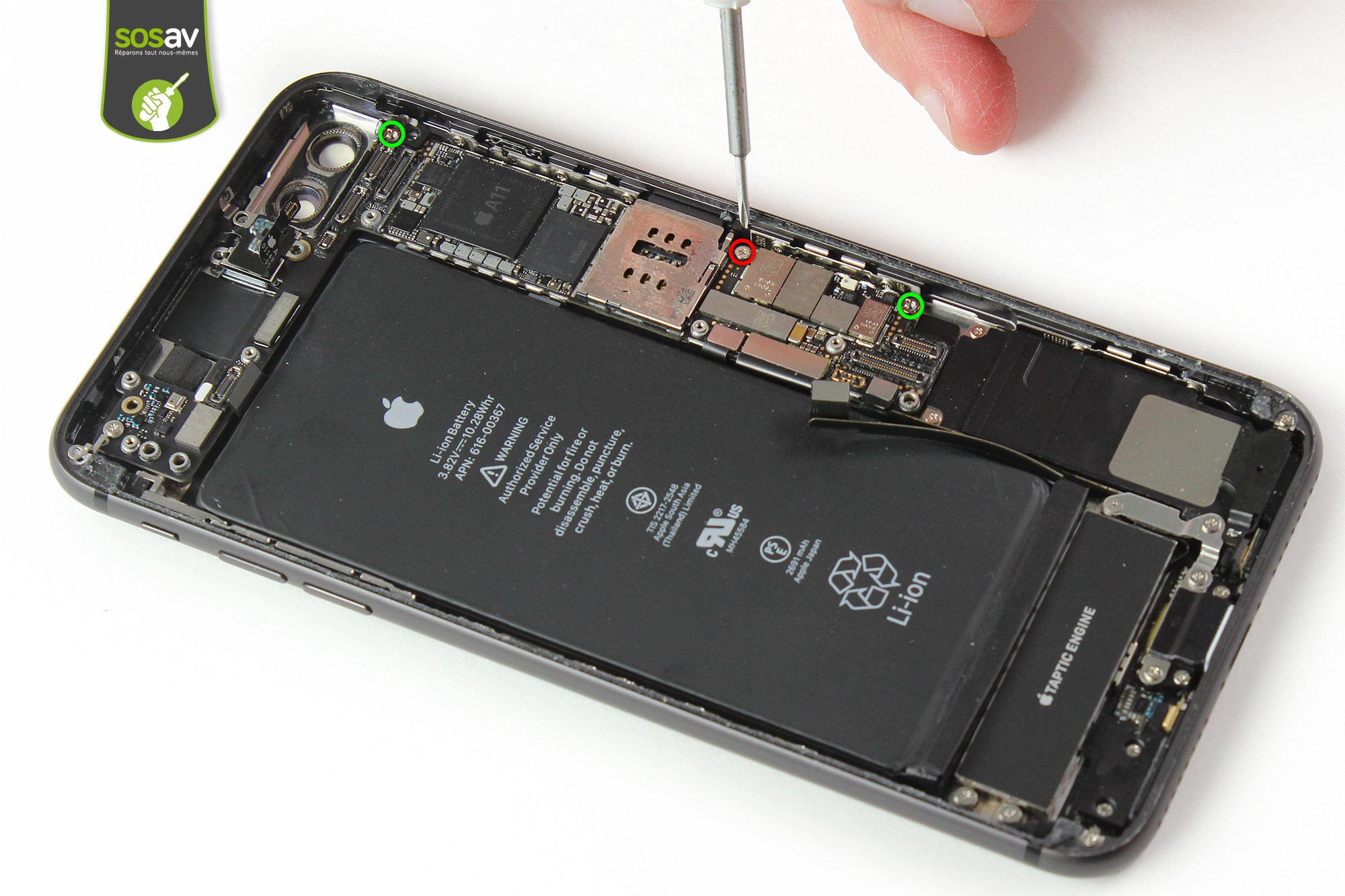

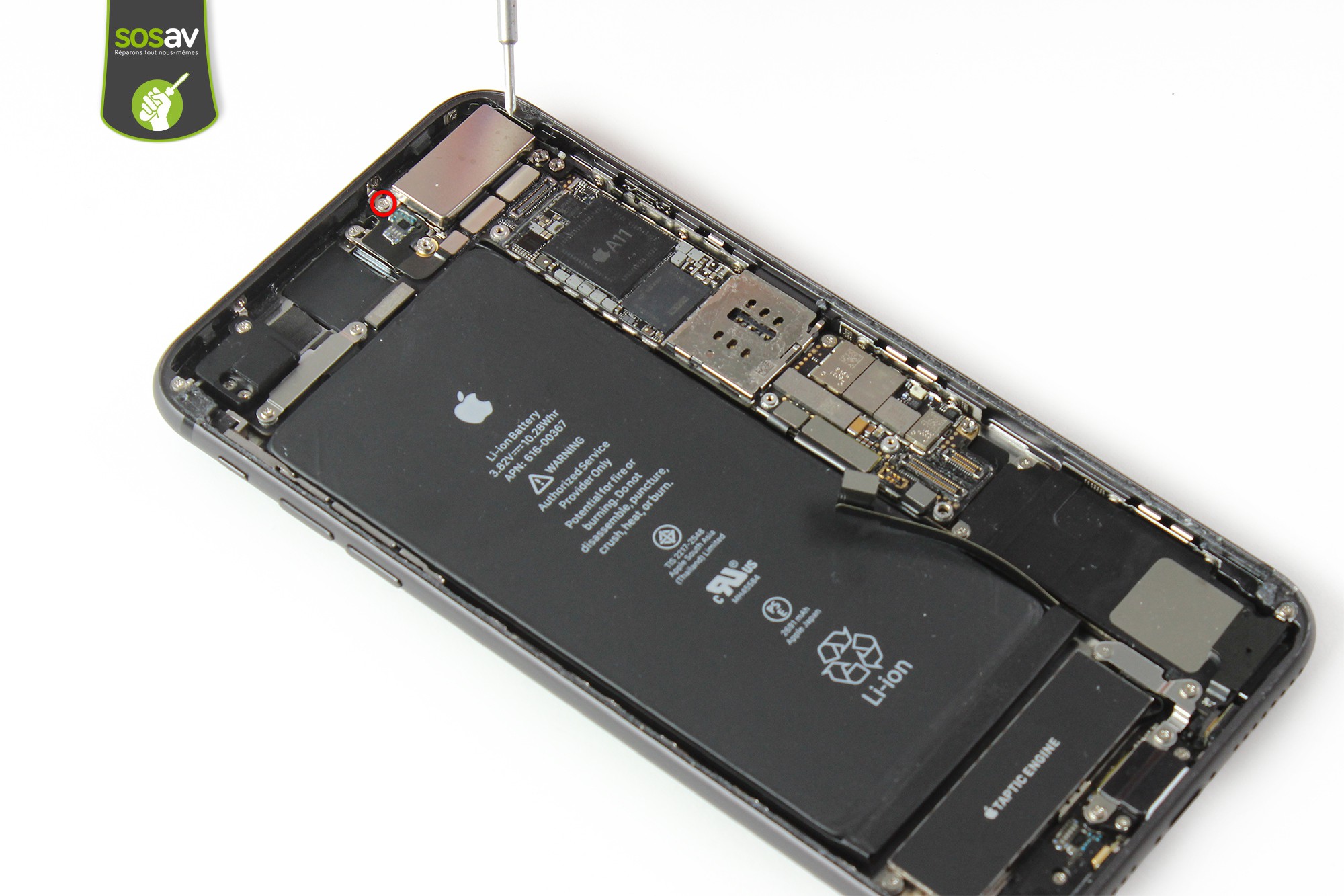

Dévissez la vis cruciforme située en haut à gauche du téléphone.Dévissez ensuite les deux vis cruciformes maintenant l'antenne WiFi (photo 2) ainsi que la grande vis (en vert) à l'aide du tournevis plat.

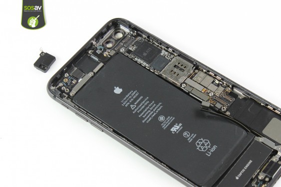

Déclipsez l'antenne WiFi à l'aide de la spatule en nylon.

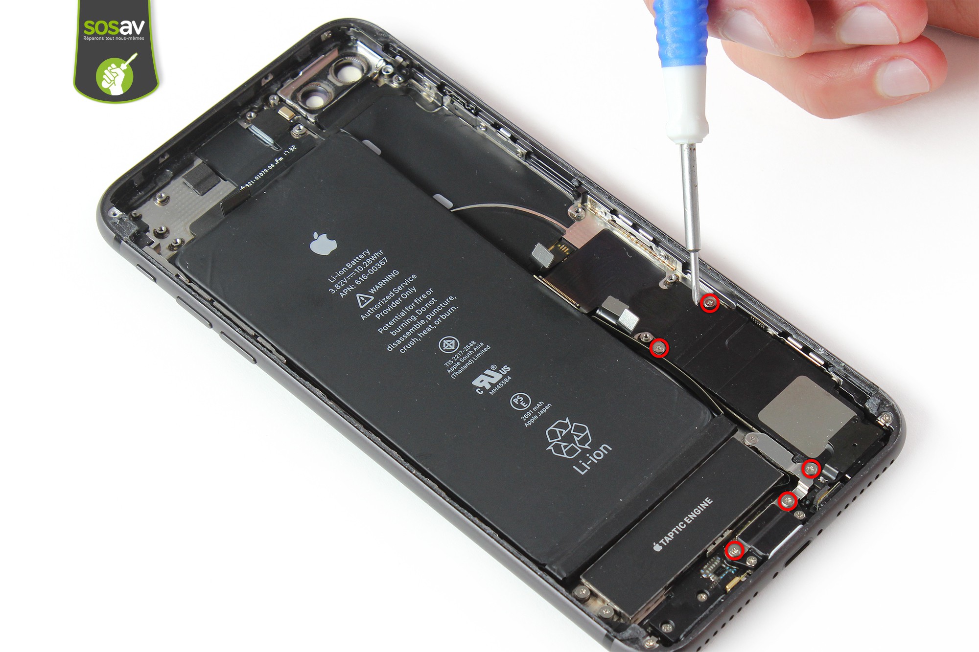

Dévissez ensuite les trois vis entourées en rouge et en vert.En vert : Tournevis platEn rouge : Tournevis cruciforme

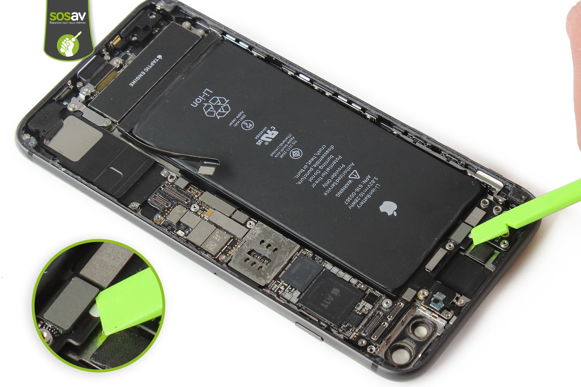

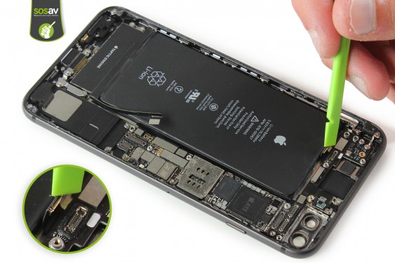

Déconnectez ensuite les deux connecteurs (NFC et connecteur de charge) avec la spatule en nylon.

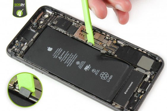

Etape 28

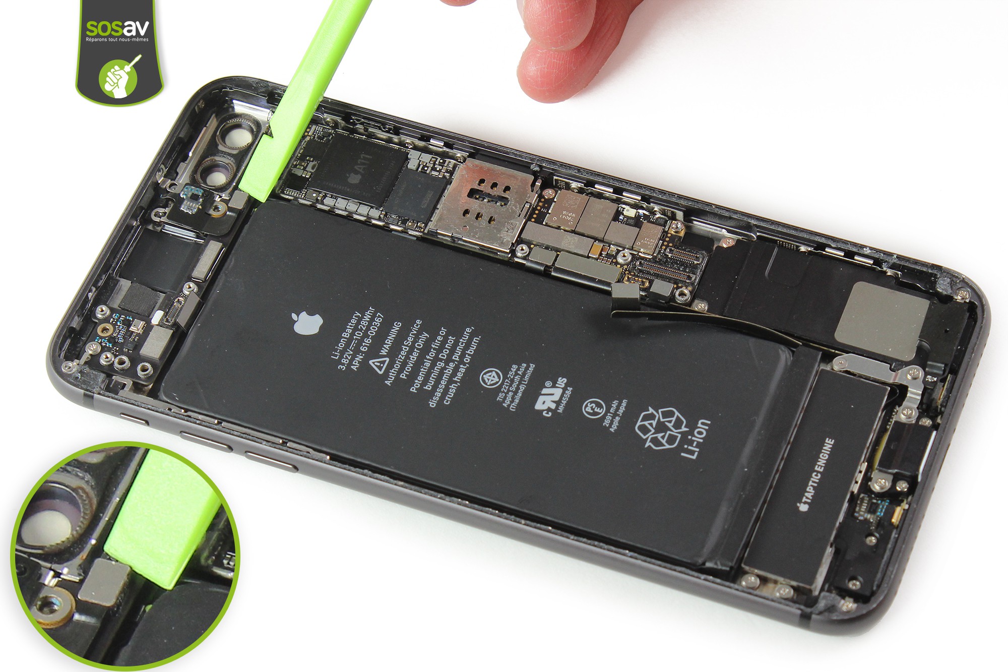

Toujours avec la spatule en nylon, déconnectez l'antenne GSM.

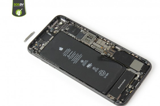

Etape 29

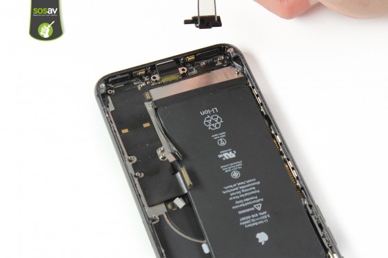

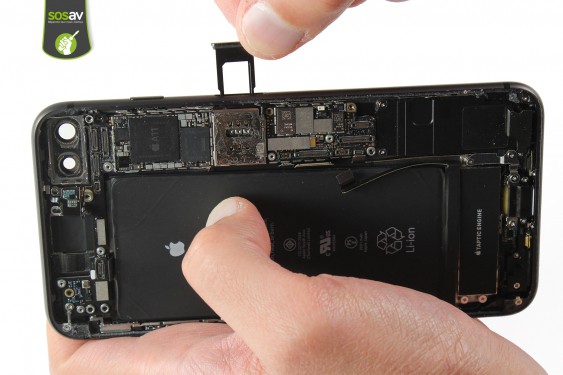

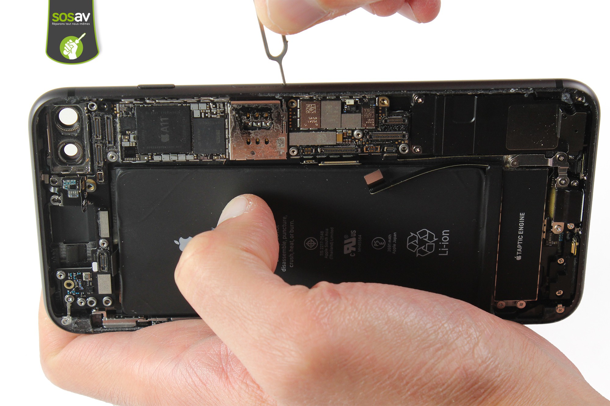

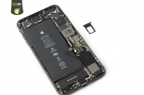

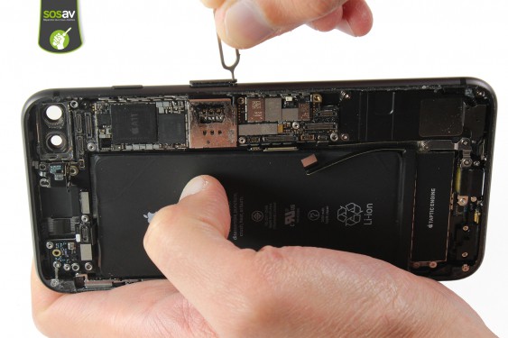

Insérez l'outil d'extraction dans le tiroir SIM puis procédez à son retrait.
Etape 30

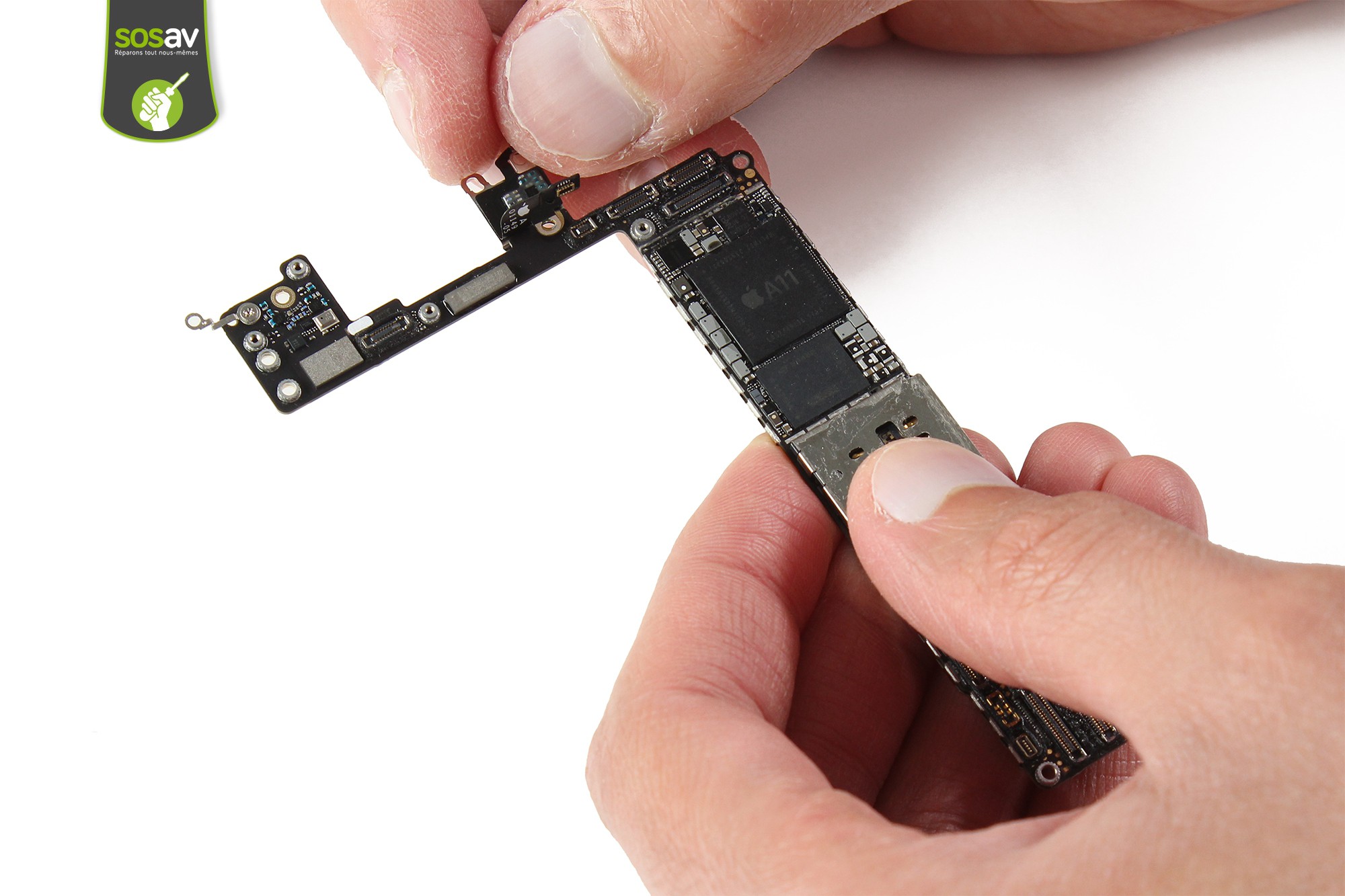

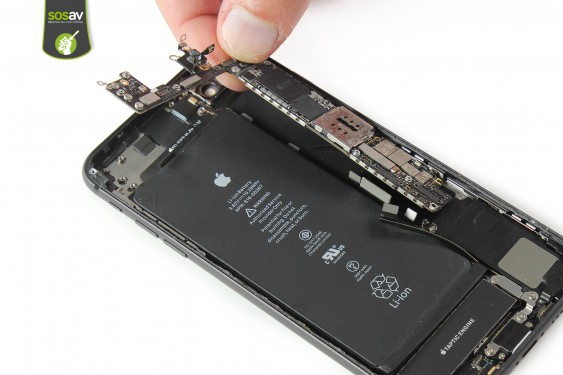

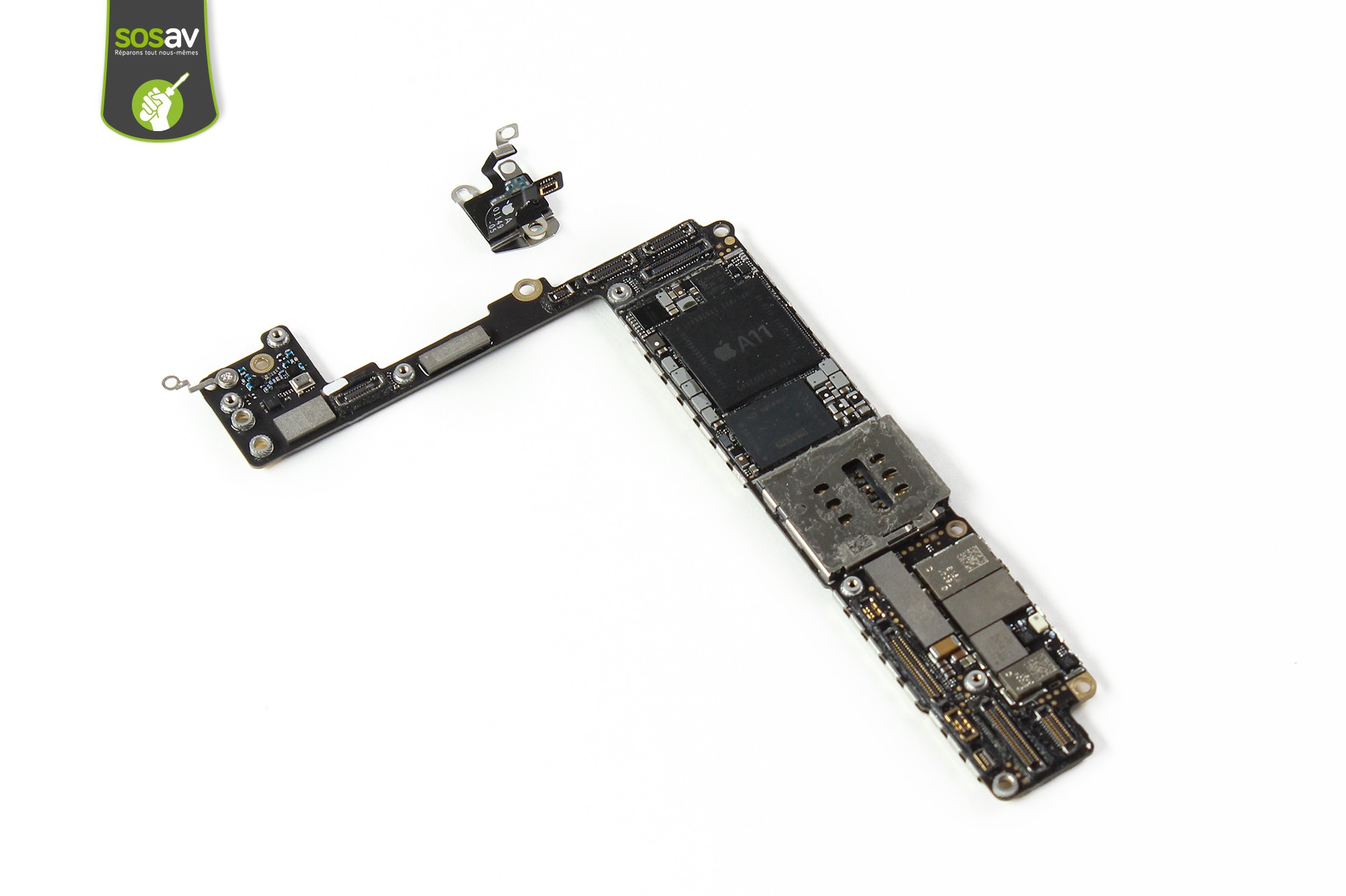

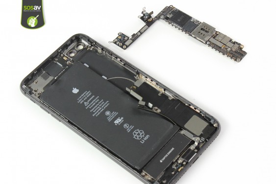

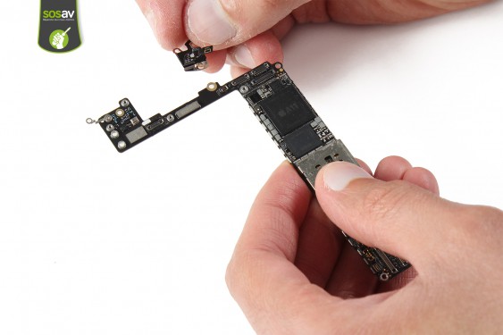

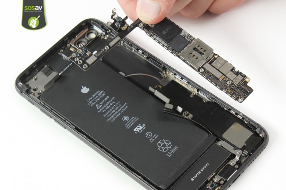

Saisissez la carte mère puis procédez ensuite délicatement à son retrait.
Etape 31
Saisissez l'antenne WiFi et procédez à son retrait.
Etape 32
La carte mère iPhone 8 Plus est désormais démontée.

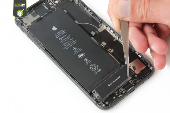

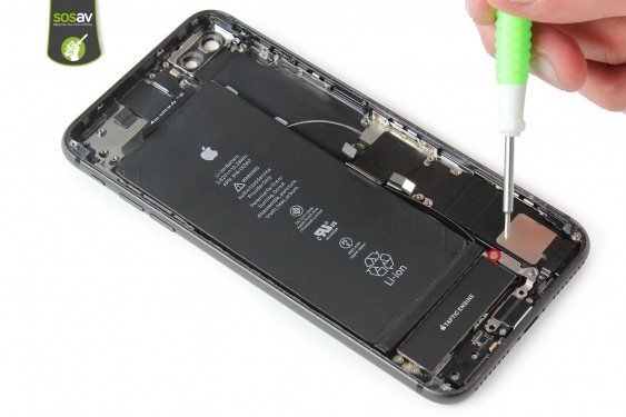

Saisissez le blindage métallique de l'antenne GSM et procédez à son retrait avec la pince.
Etape 35

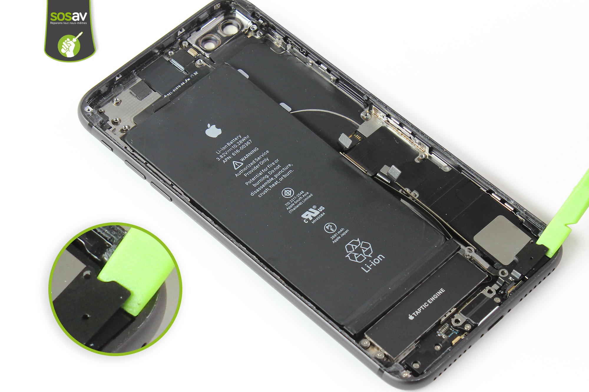

Décollez ensuite l'antenne GSM à l'aide de la spatule en nylon puis procédez à son retrait.

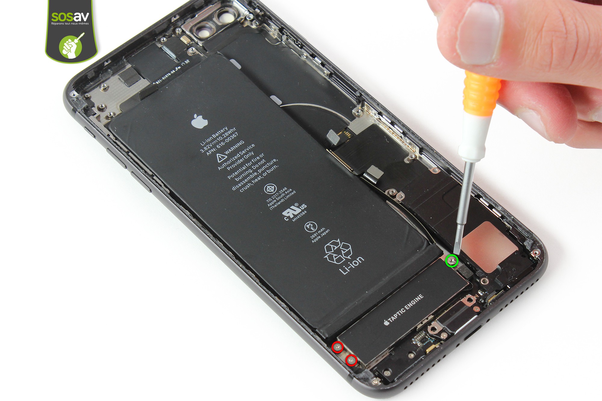

Dévissez les deux vis cruciformes entourées en rouge situées du côté gauche du Taptic EngineAvec le tournevis plat, dévissez la grosse vis cruciforme entourée en vert.

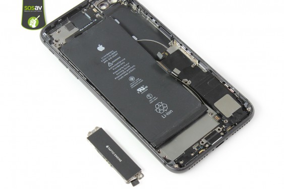

Etape 37

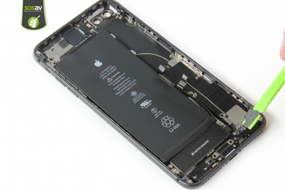

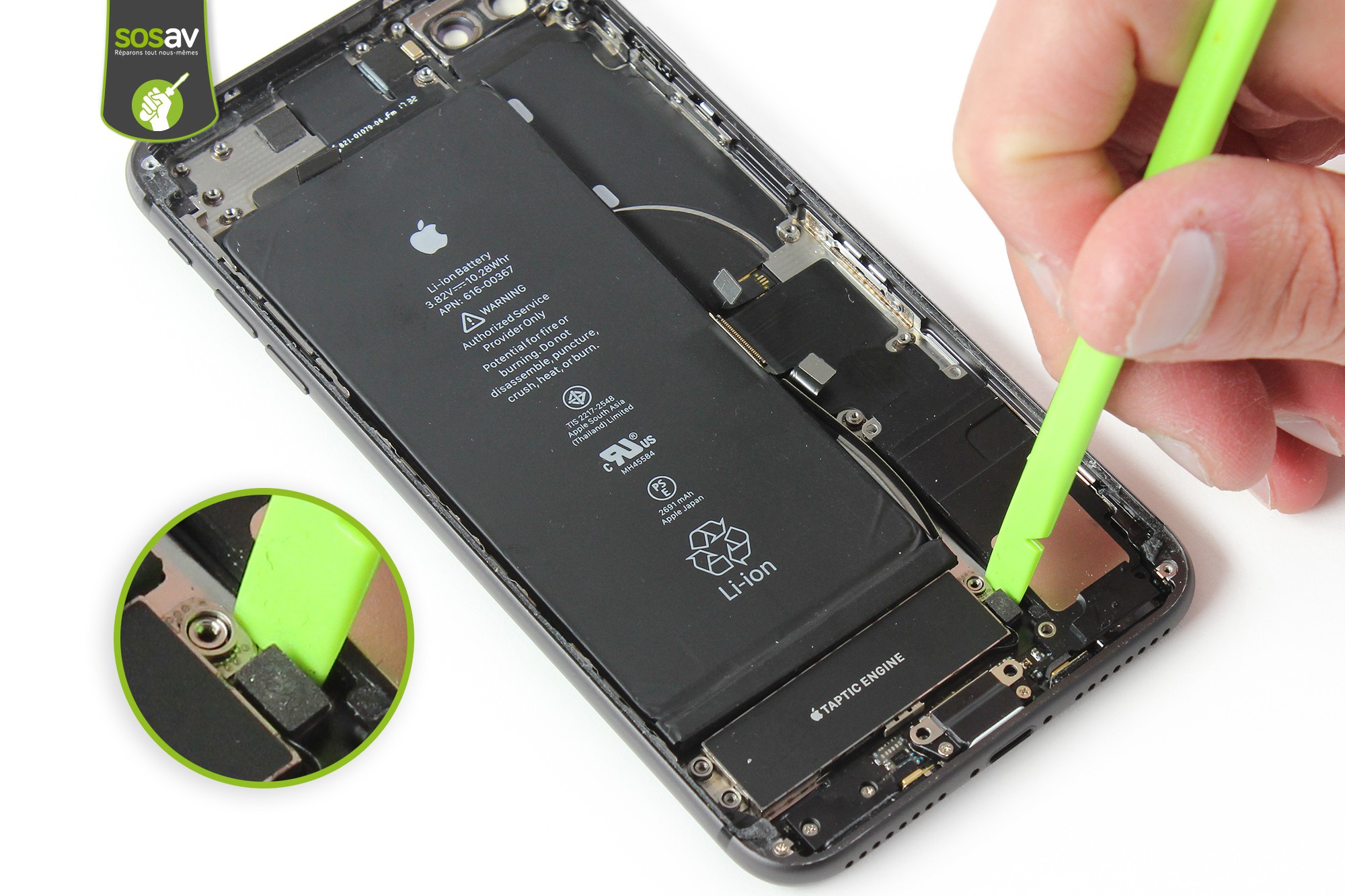

Déconnectez le Taptic Engine avec la spatule en nylon et procédez grâce à la pince.

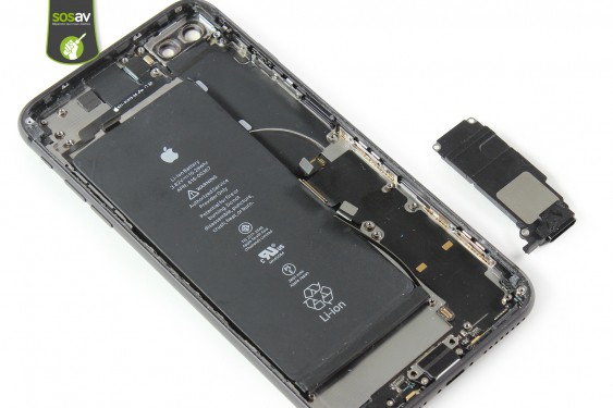

Etape 38

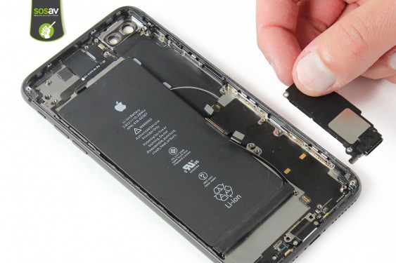

Saisissez le haut-parleur externe et procédez à son retrait.

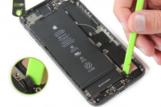

Avec la pince, saisissez l'élément plastique d'appui du connecteur de charge et retirez-le.
Etape 41

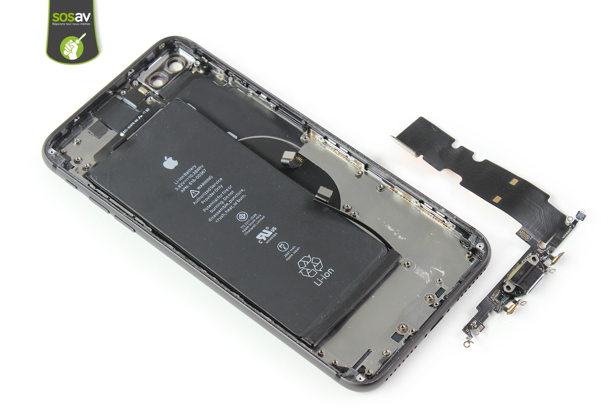

Saisissez le connecteur de charge puis procédez à son retrait.Soyez délicats, ce dernier est légèrement collé au châssis.
Etape 42
Le connecteur de charge iPhone 8 Plus est désormais démonté.Procédez à son remplacement par un connecteur de charge neuf si cela est nécessaire.
