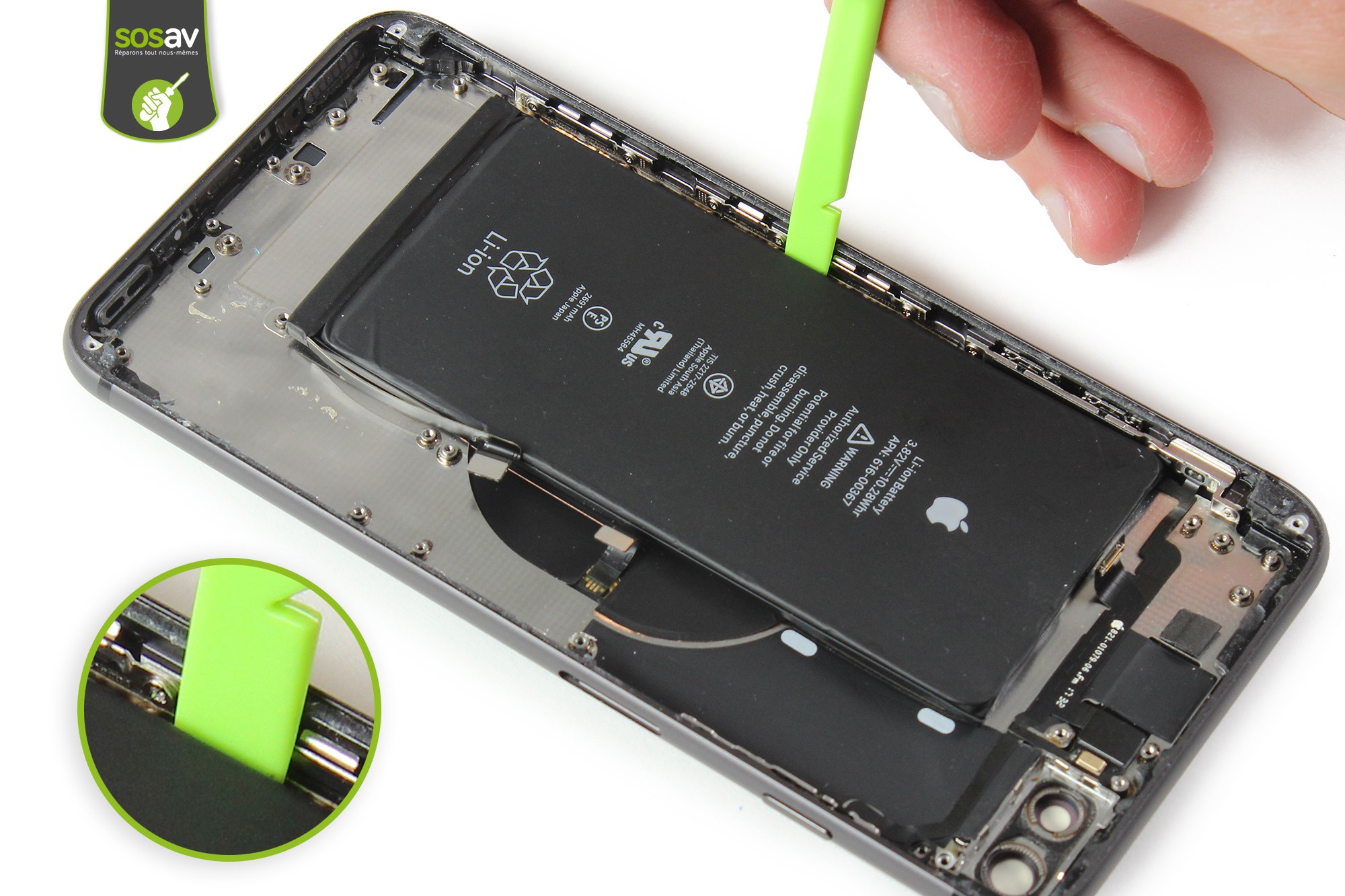

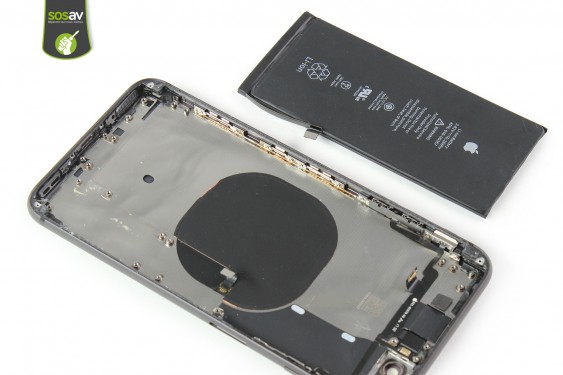

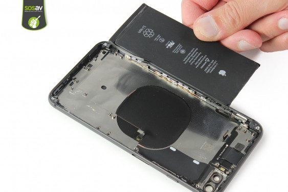

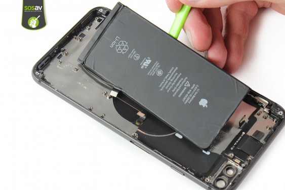

Utilisez une spatule en nylon afin de soulever la batterie, puis procédez à son retrait.La batterie de votre iPhone 8 Plus est désormais démontée.

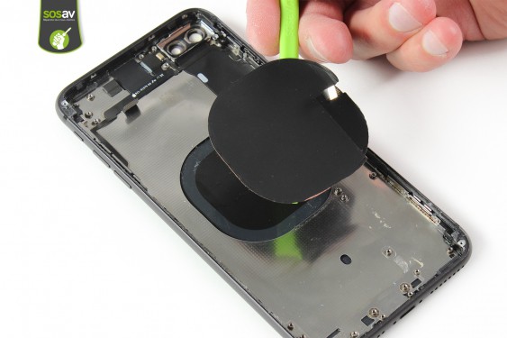

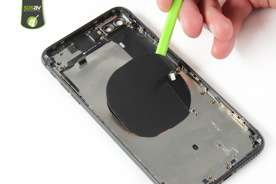

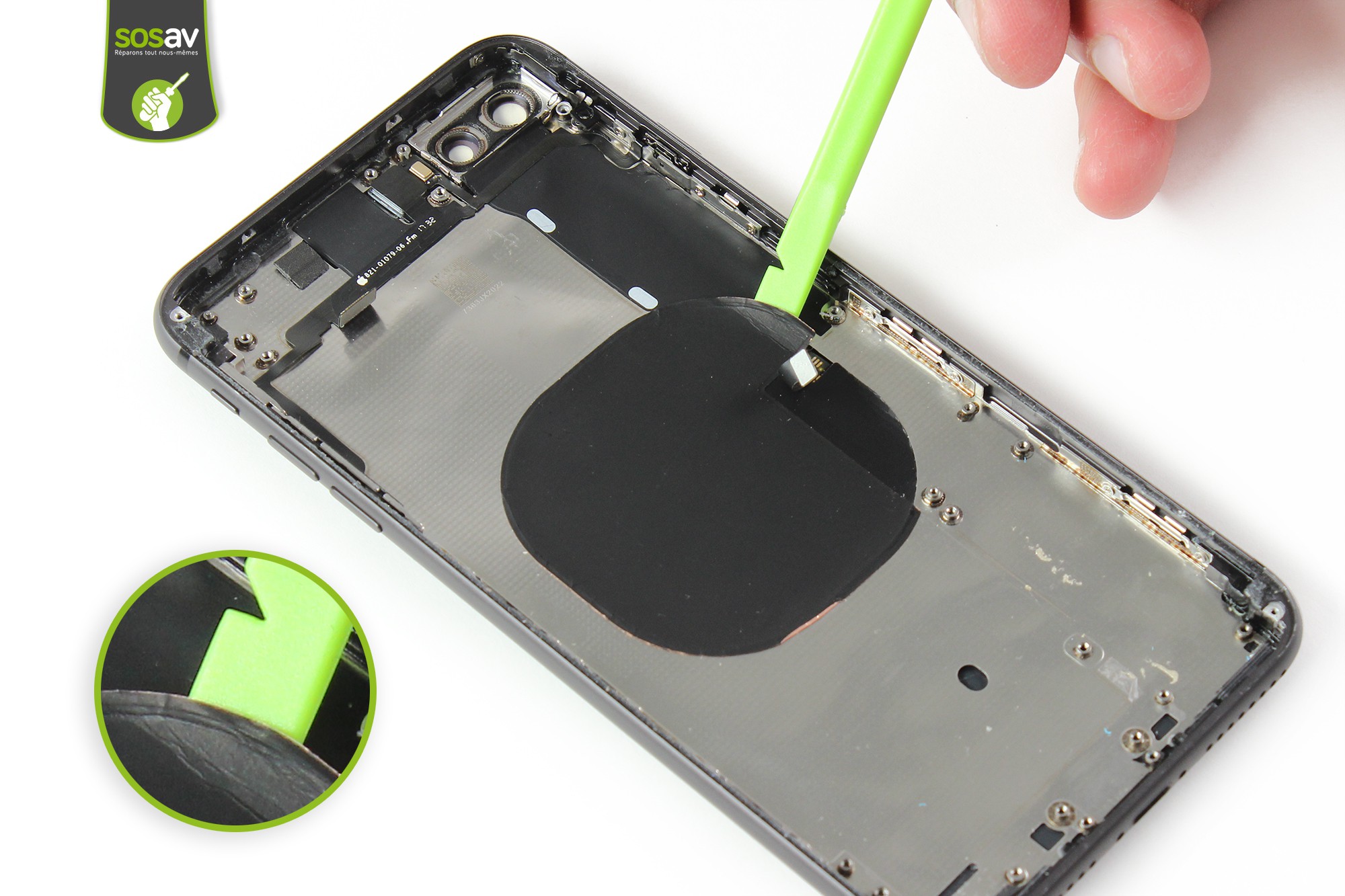

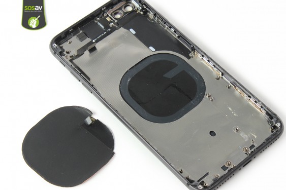

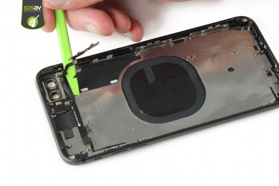

Décollez ensuite l'antenne NFC à l'aide de la spatule en nylon.Soyez délicats lors de cette opération, cette antenne est fragile !
Etape 47

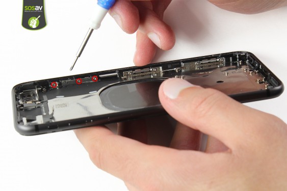

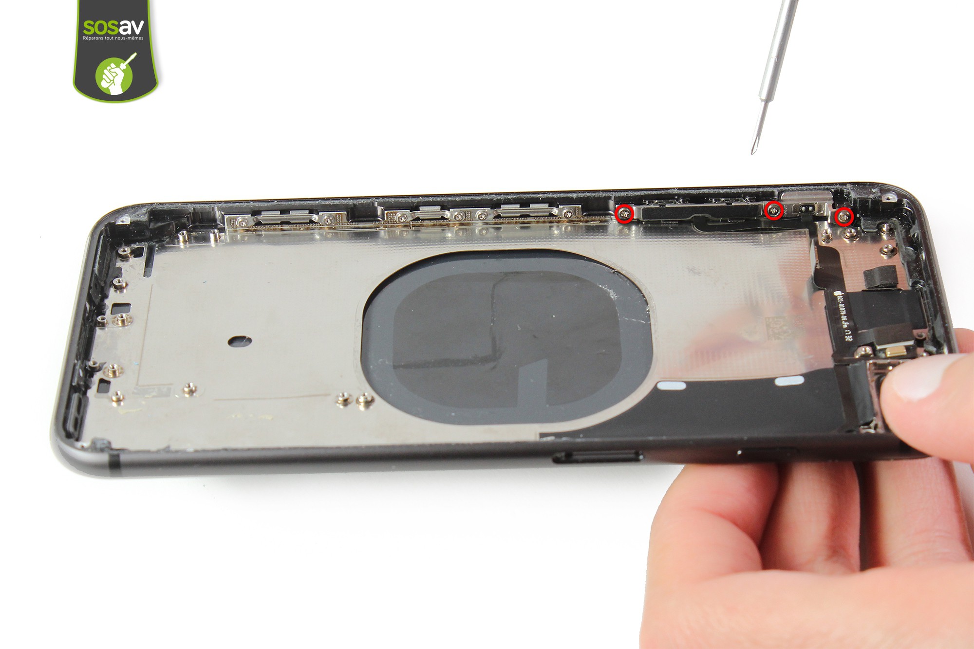

Dévissez les trois vis cruciforme entourées en rouge servant à maintenir les boutons de volume/vibreur.Dévissez ensuite les trois vis cruciforme servant à maintenir la nappe bouton power.
Etape 48

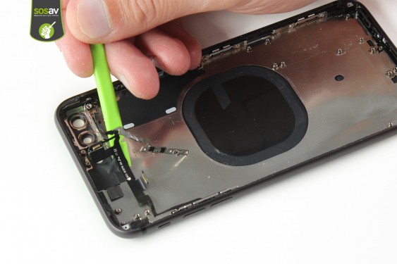

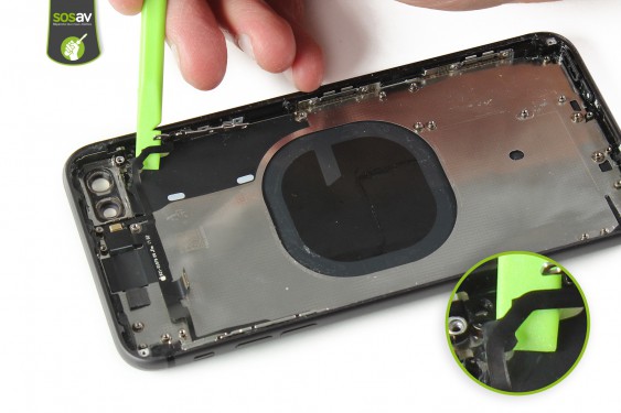

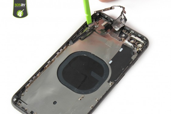

Placez la spatule en nylon entre le bouton power et le châssis puis commencez par décoller la nappe très délicatement comme indiqué sur les photos de cette étape.
Etape 49

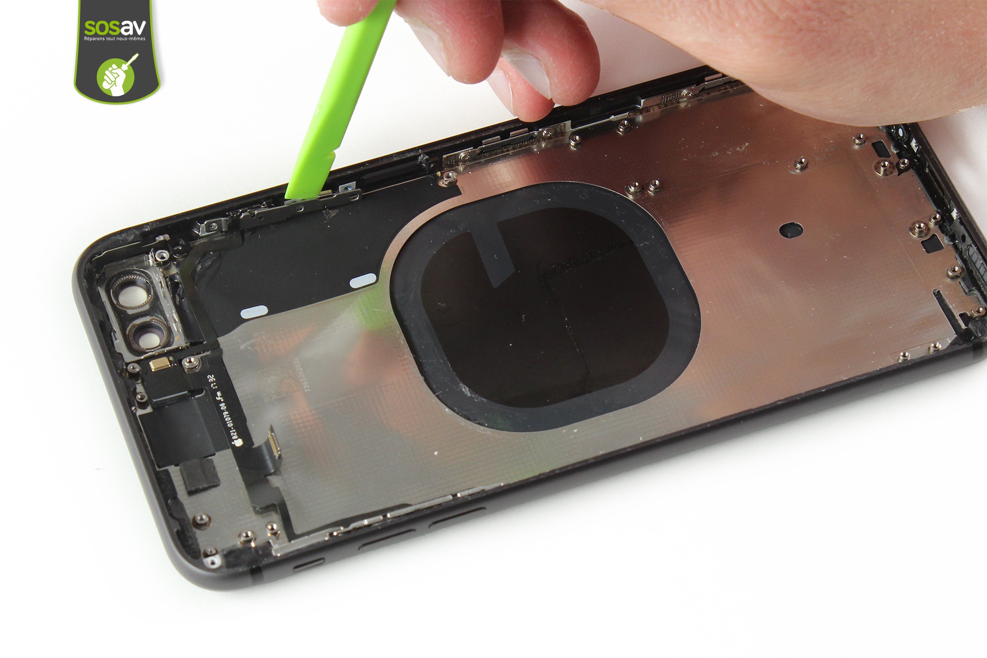

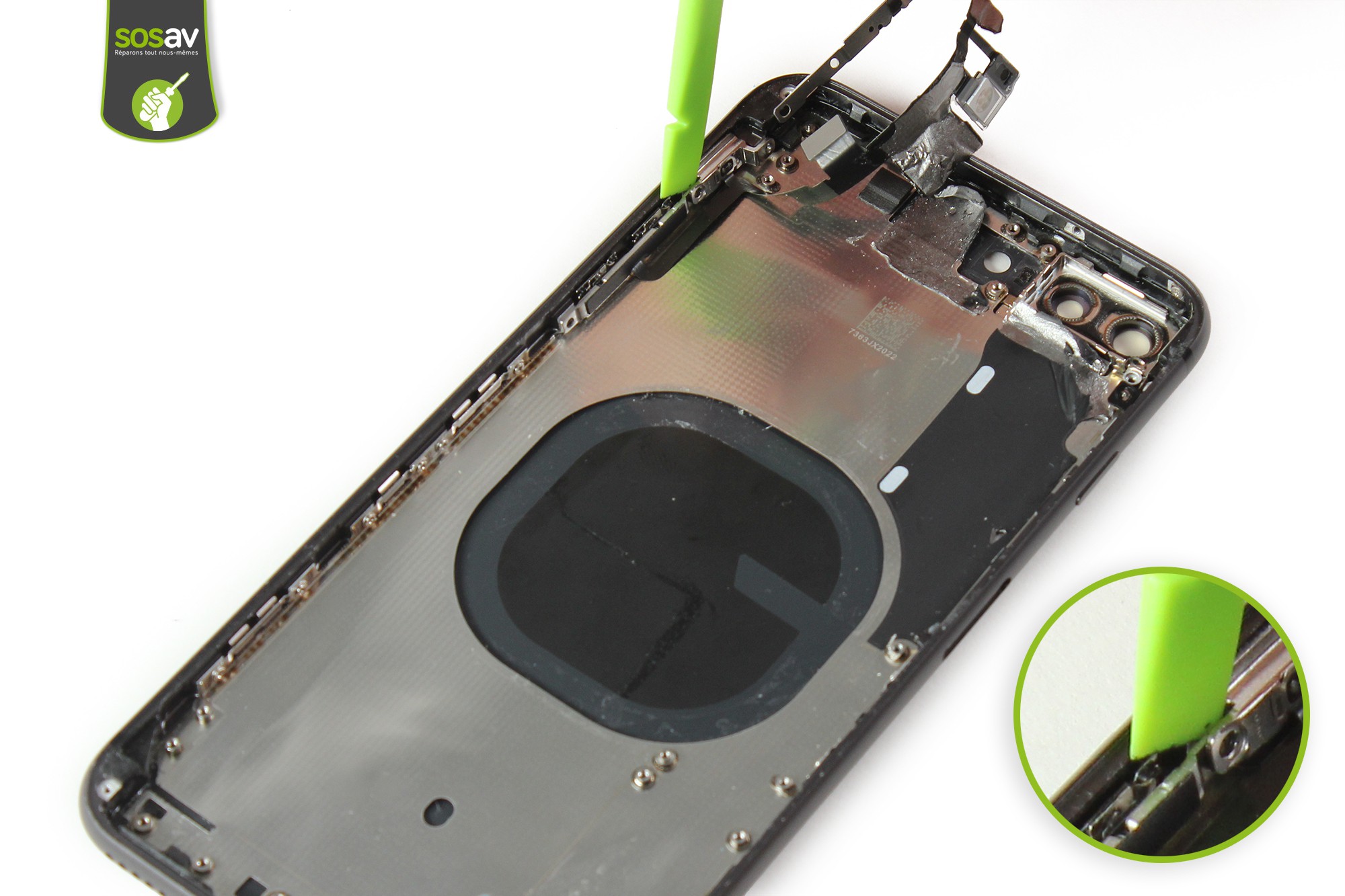

Sortez la nappe côté boutons volume/vibreur de son logement à l'aide de la spatule en nylon.
Etape 50

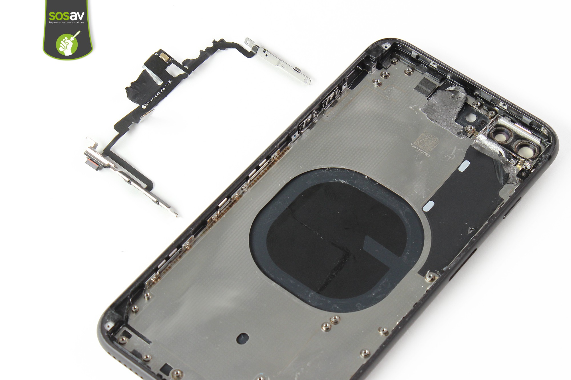

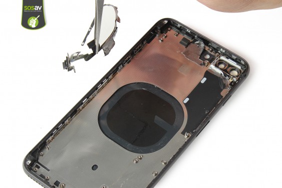

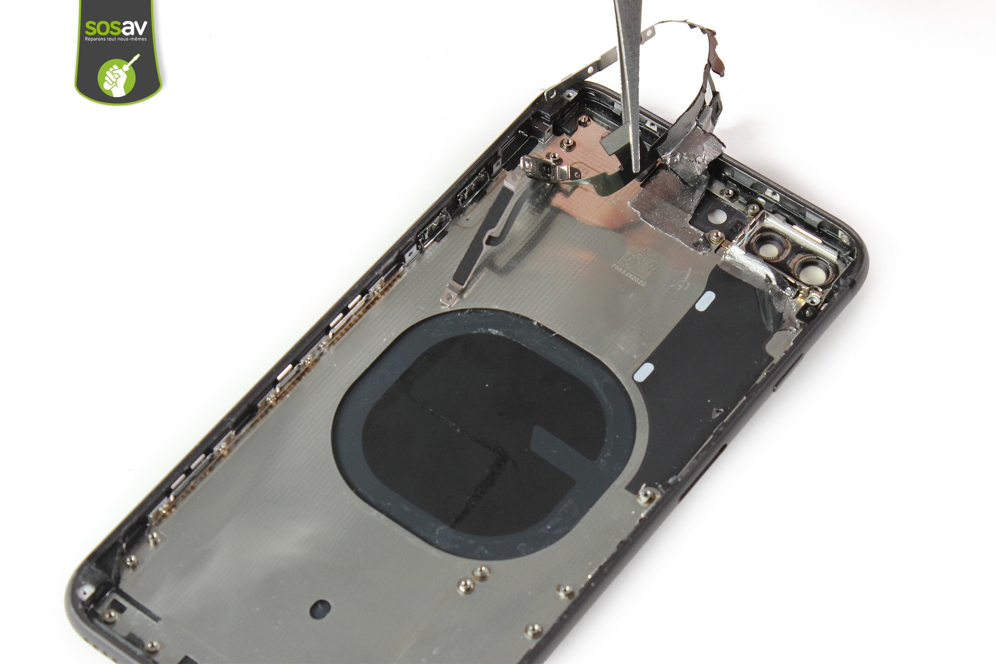

Saisissez la nappe volume/vibreur/power et procédez à son retrait avec la pince.
Etape 51
Le châssis complet iPhone 8 Plus est désormais démonté.Procédez à son remplacement par un châssis neuf si cela est nécessaire.
