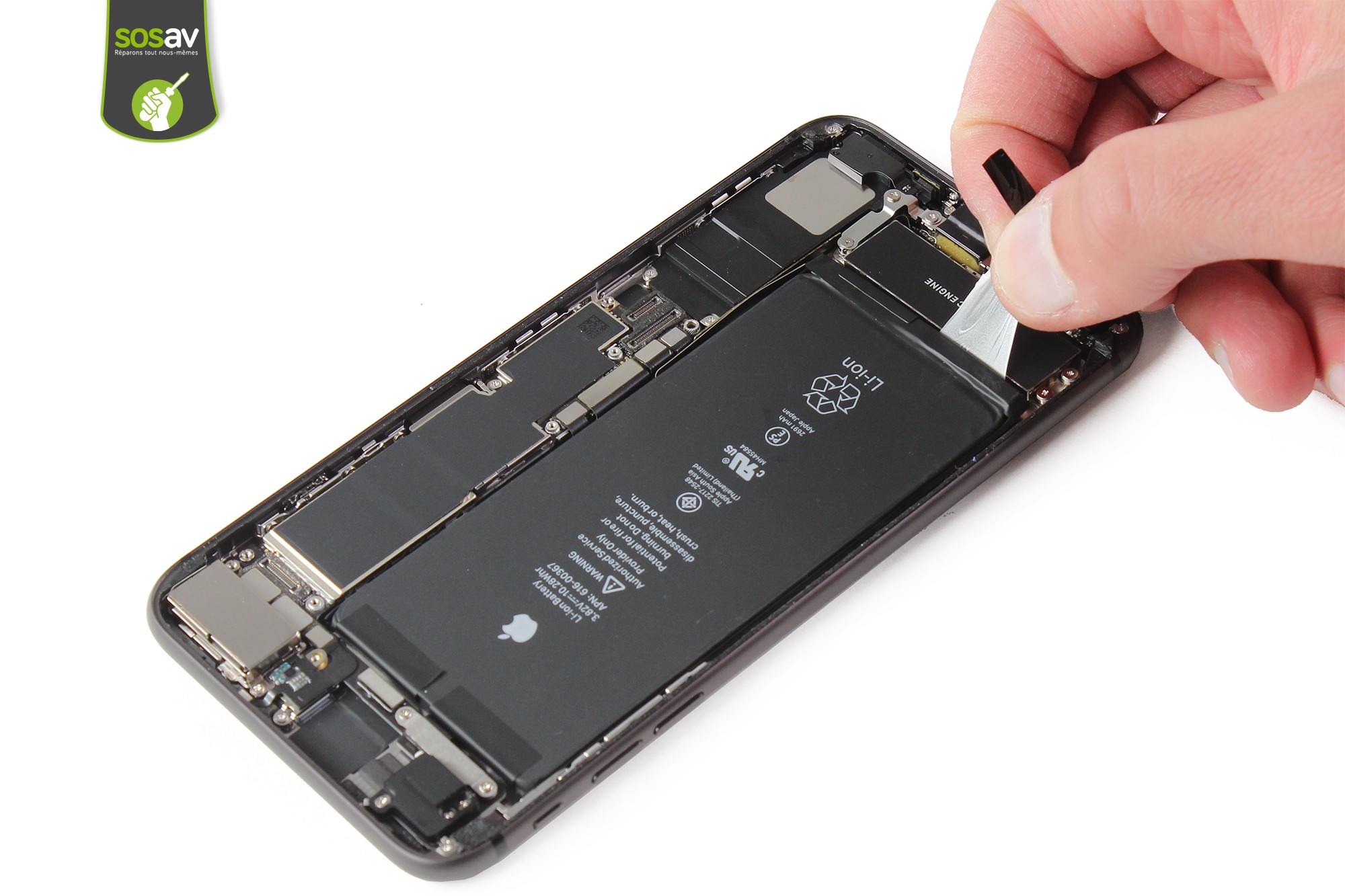

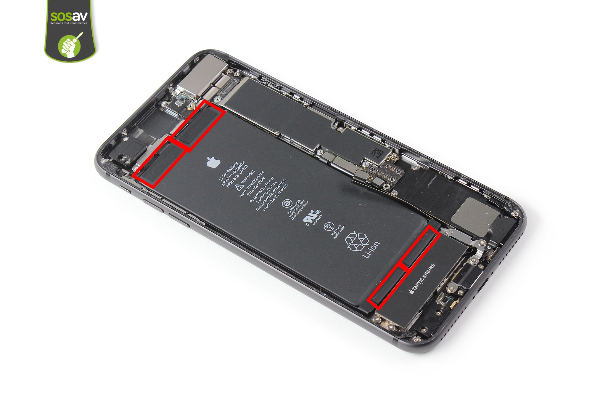

Repérez les quatre adhésifs de maintien de la batterie.Ces adhésifs se décollent et permettent le retrait simple de la batterie.
Saisissez les adhésifs un à un et très délicatement, tirez dessus afin de les libérer totalement.

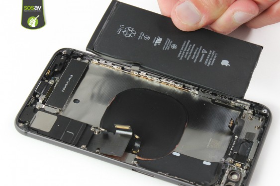

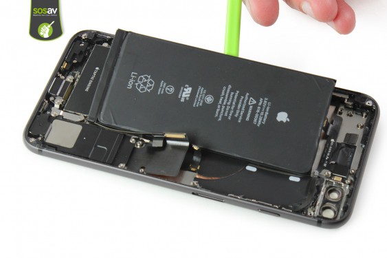

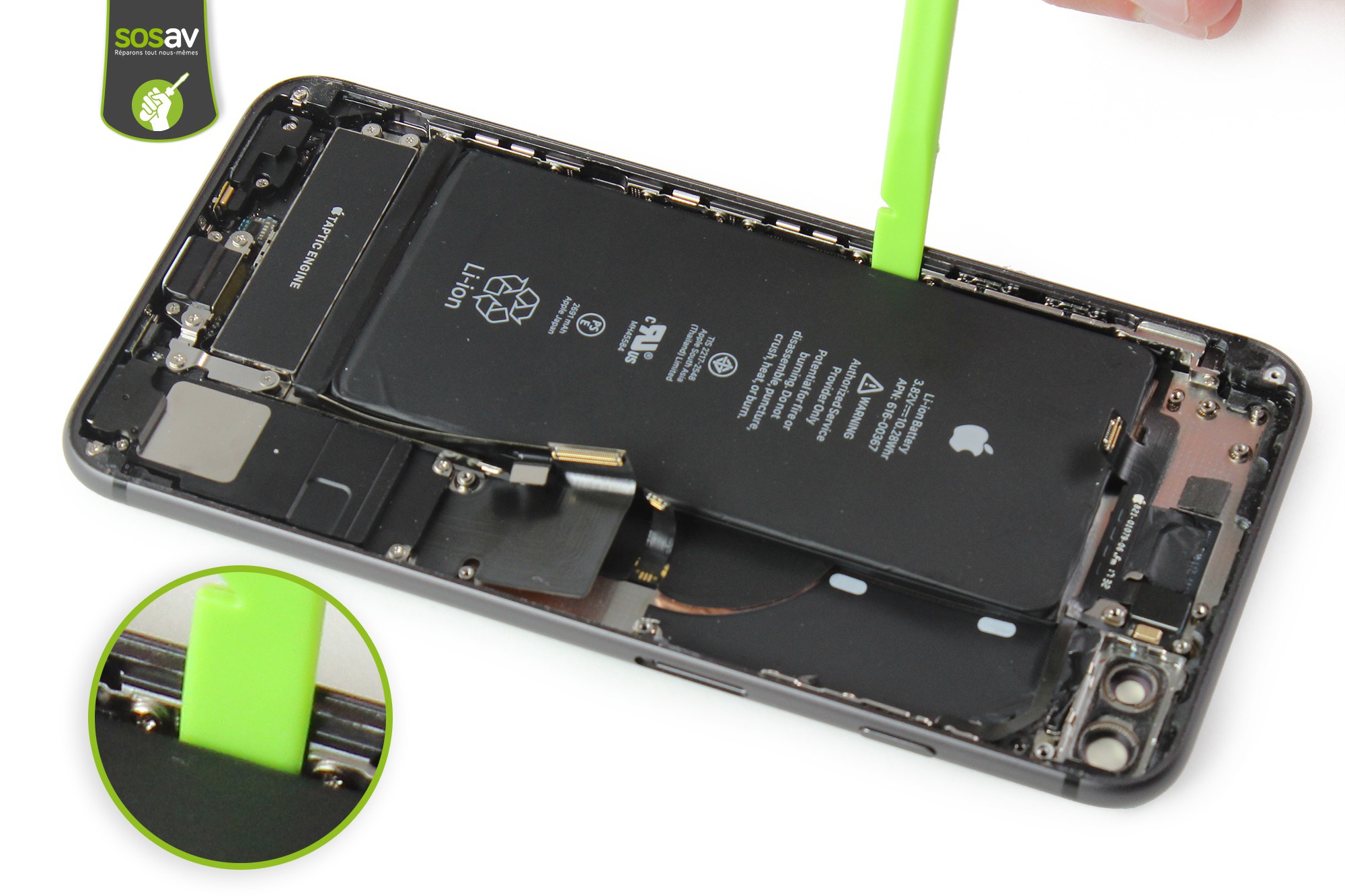

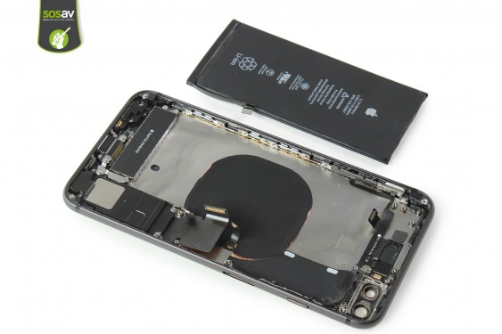

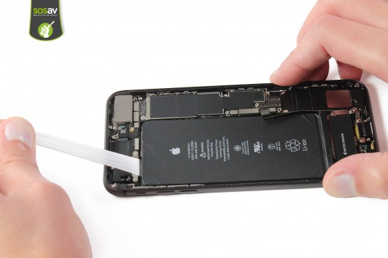

Utilisez une spatule en nylon afin de soulever la batterie, puis procédez à son retrait.

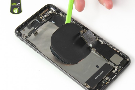

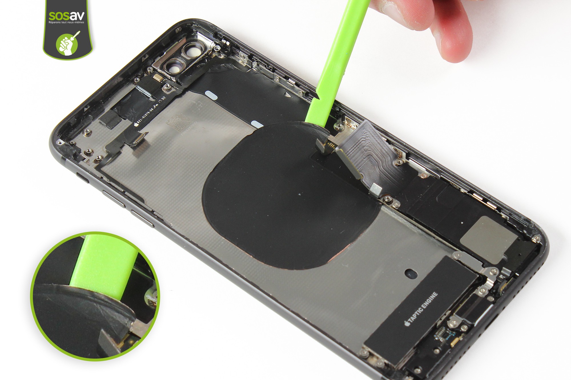

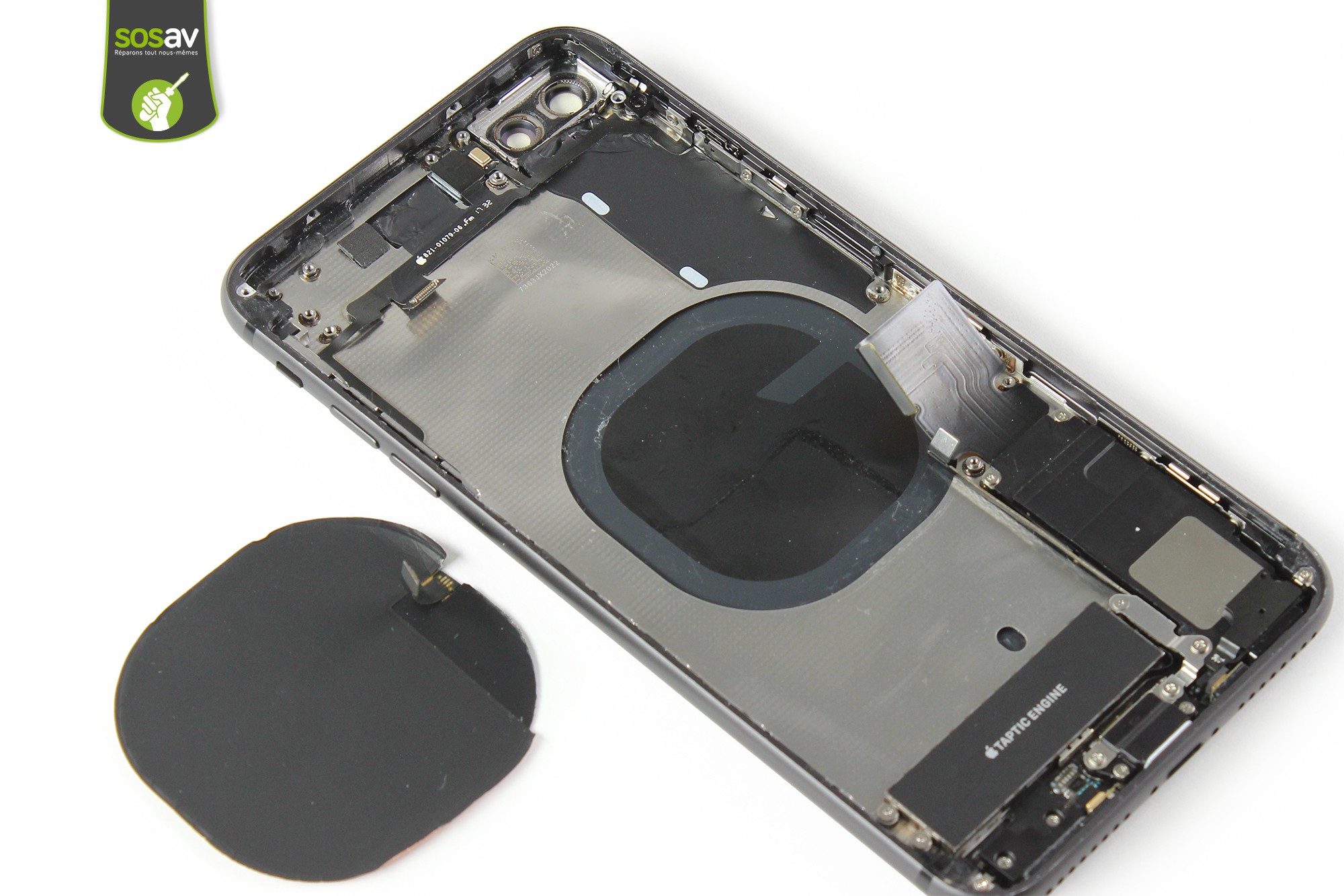

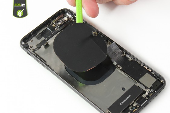

Utilisez la spatule en nylon afin de décoller l'antenne NFC et procédez à son retrait.Soyez très délicats lors de cette opération afin de ne pas endommager l'antenne qui est fragile !
Etape 35
L'antenne NFC iPhone 8 Plus est désormais démontée.Procédez à son remplacement par une antenne NFC neuve si cela est nécessaire.
