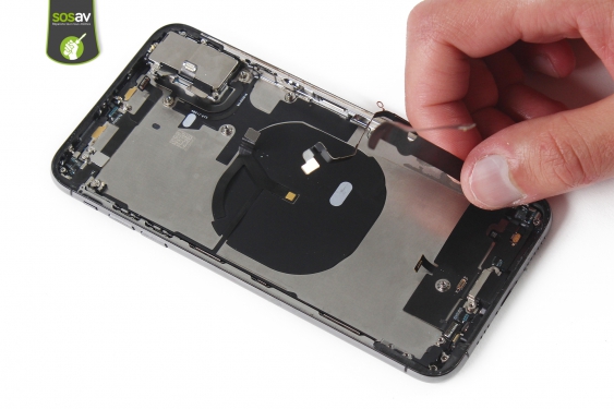

Saisissez la plaque métallique inférieure avec la pince et extrayez-la.
Saisissez la plaque métallique de protection des nappes avec la pince et procédez à son retrait.

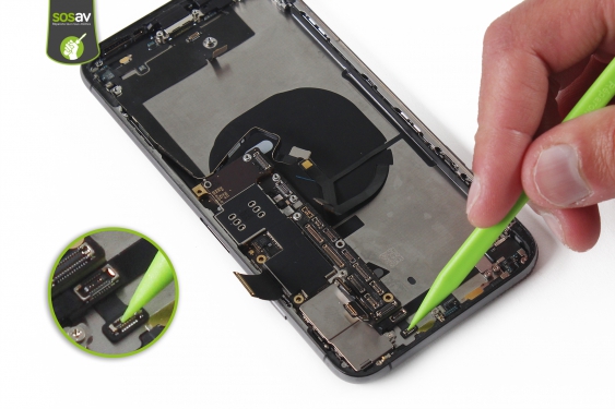

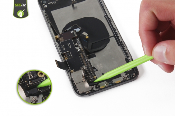

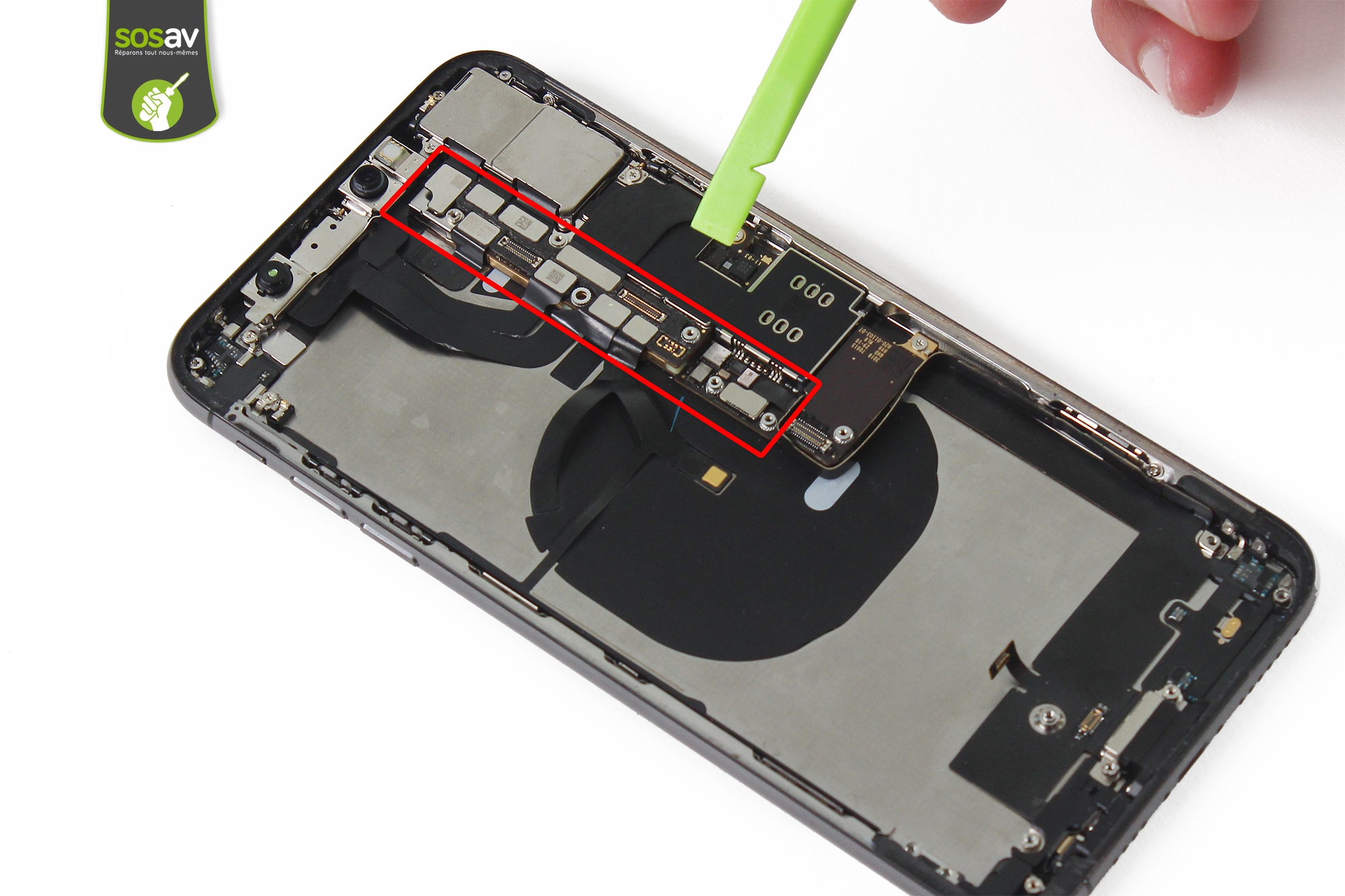

Déconnectez toutes les nappes de liaison de la carte mère avec la spatule en nylon.

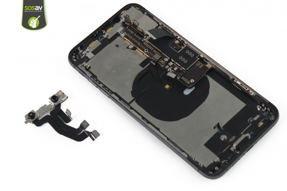

Déclipsez le bloc FaceID avec la spatule en nylon et procédez à son retrait.

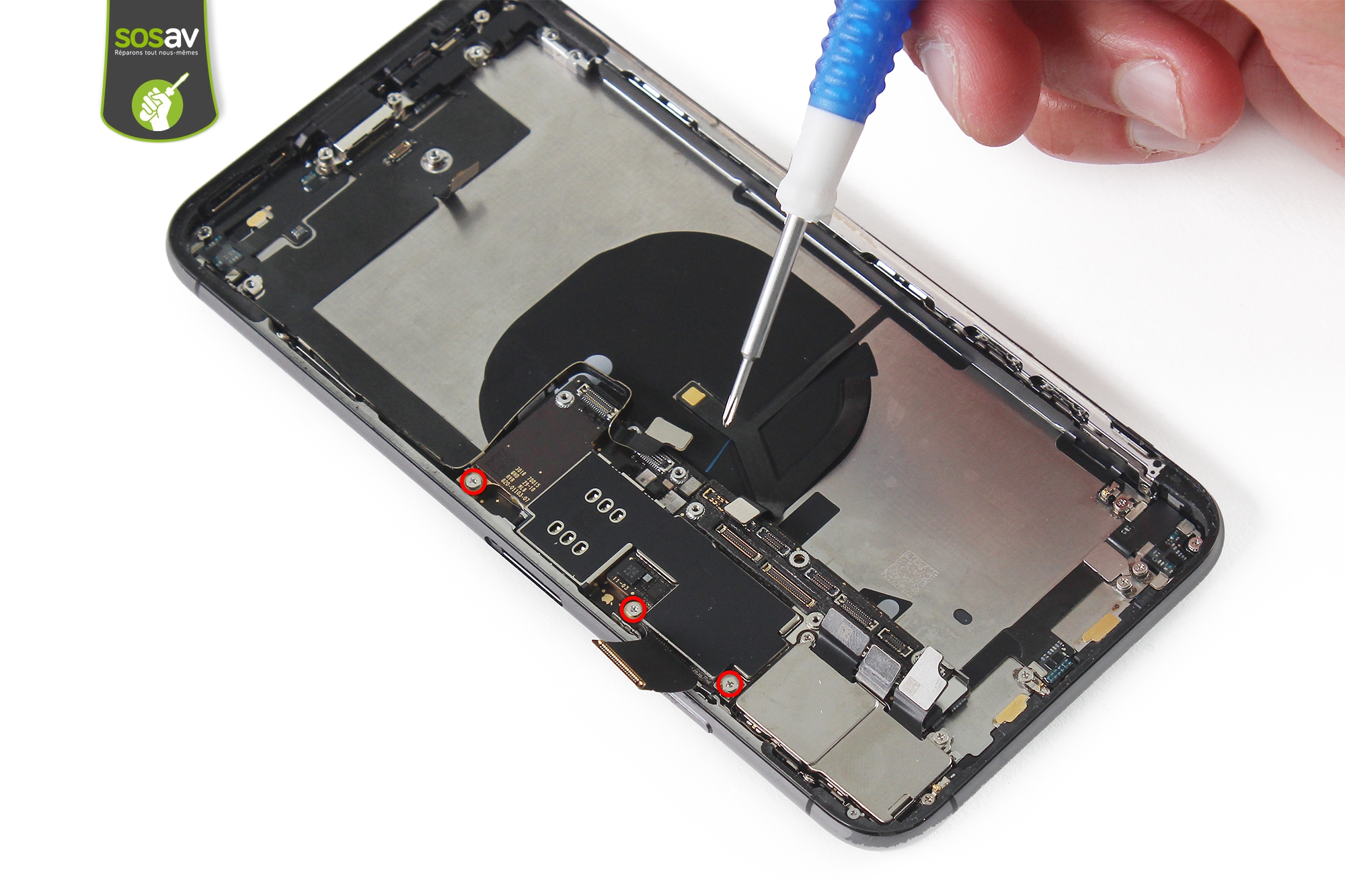

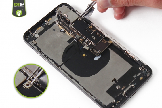

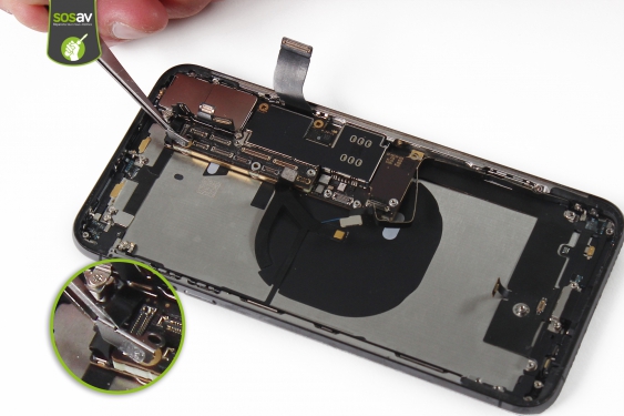

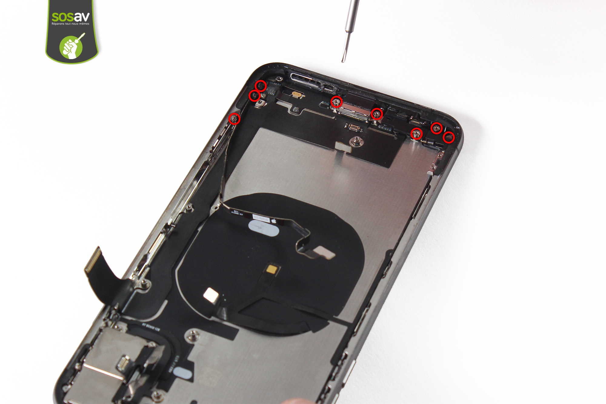

Dévissez les 3 vis cruciformes entourées en rouge maintenant la carte mère.Saisissez l'élement métallique avec la pince et retirez-le.

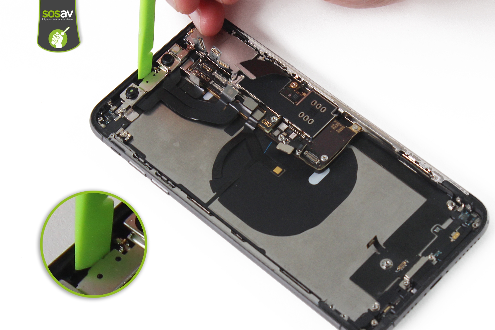

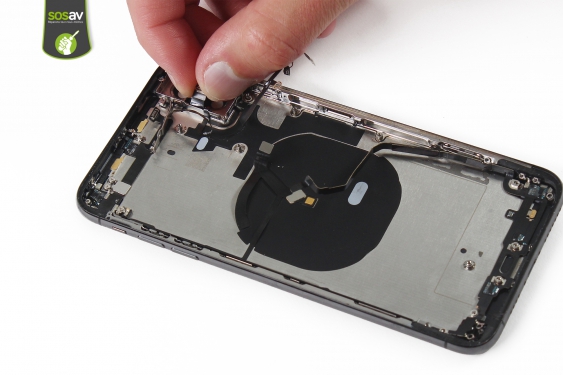

Dévissez la vis rivet entourée en rouge et extrayez l'attache métallique à l'aide de la pince.

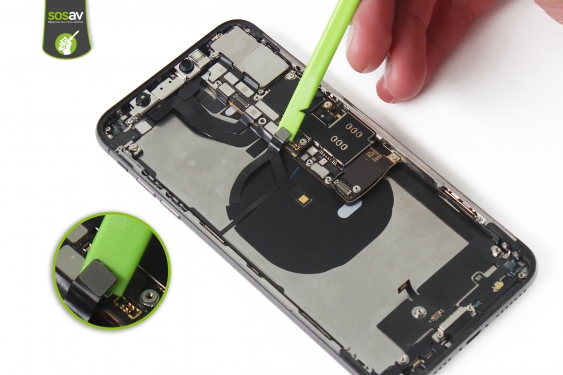

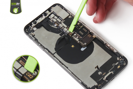

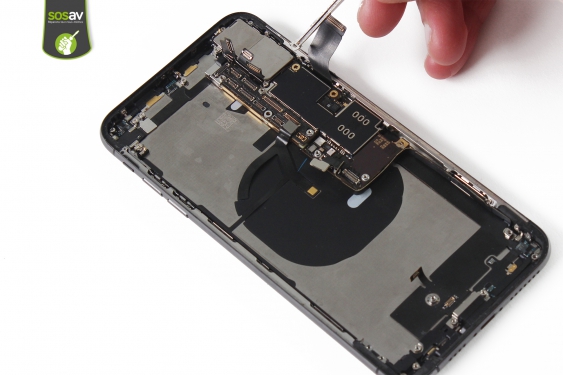

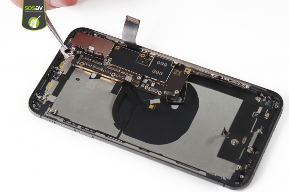

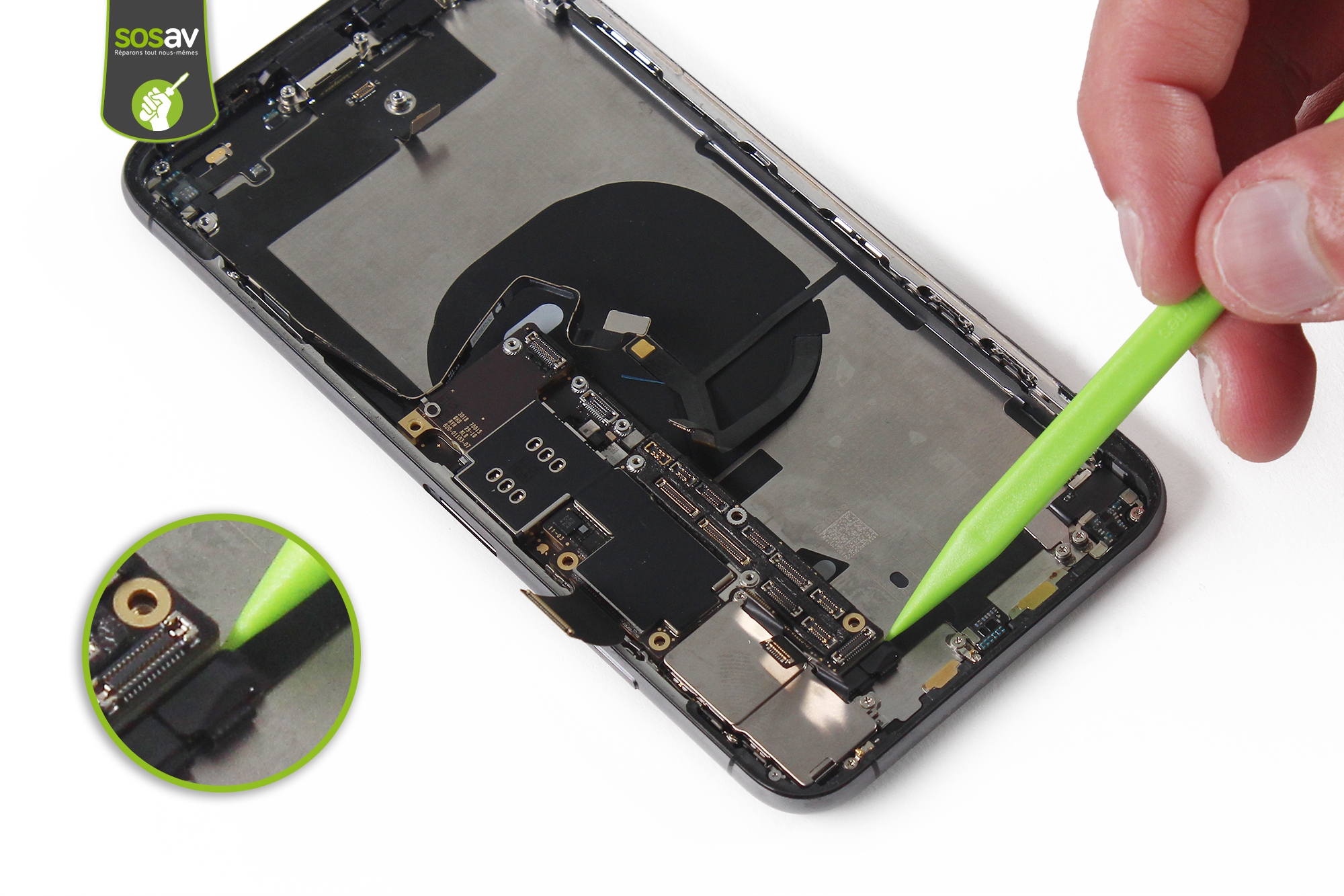

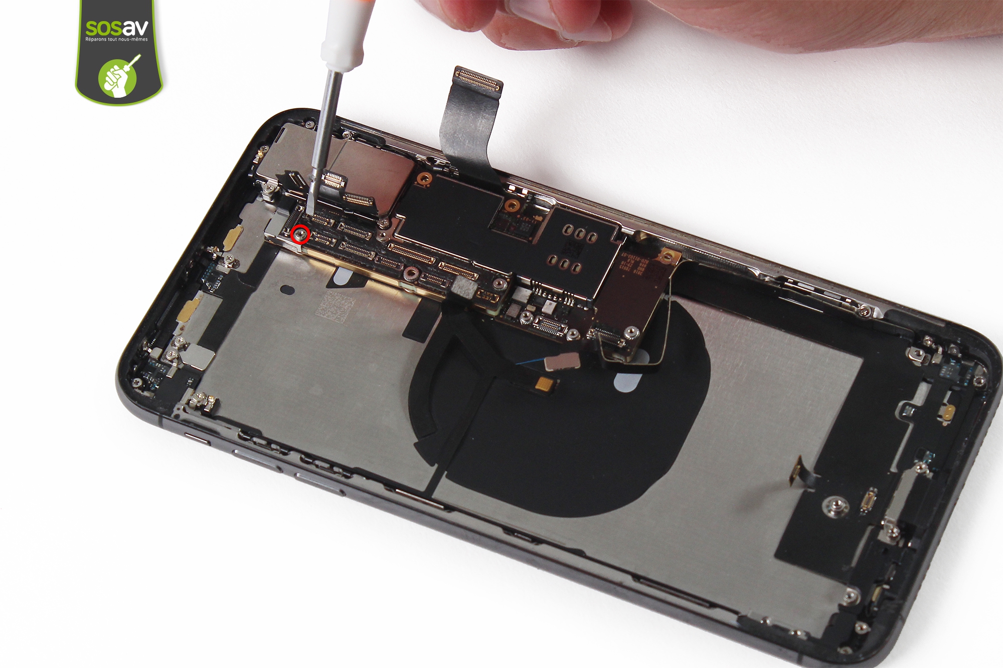

Débranchez ensuite les nappes antenne à l'aide de la pointe de la spatule en nylon.

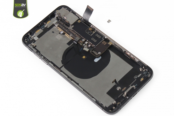

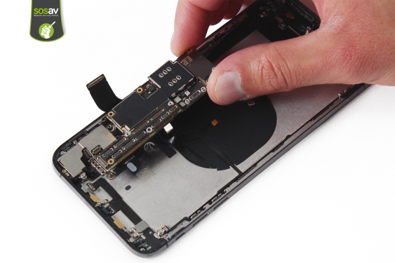

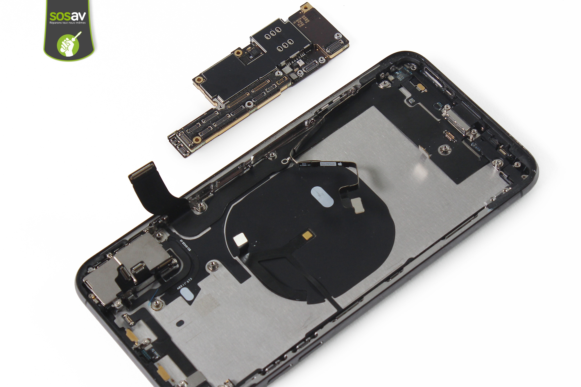

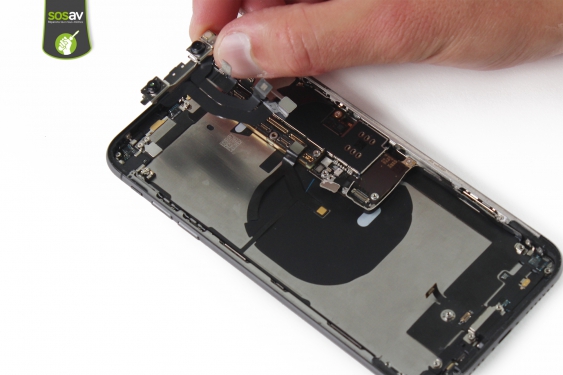

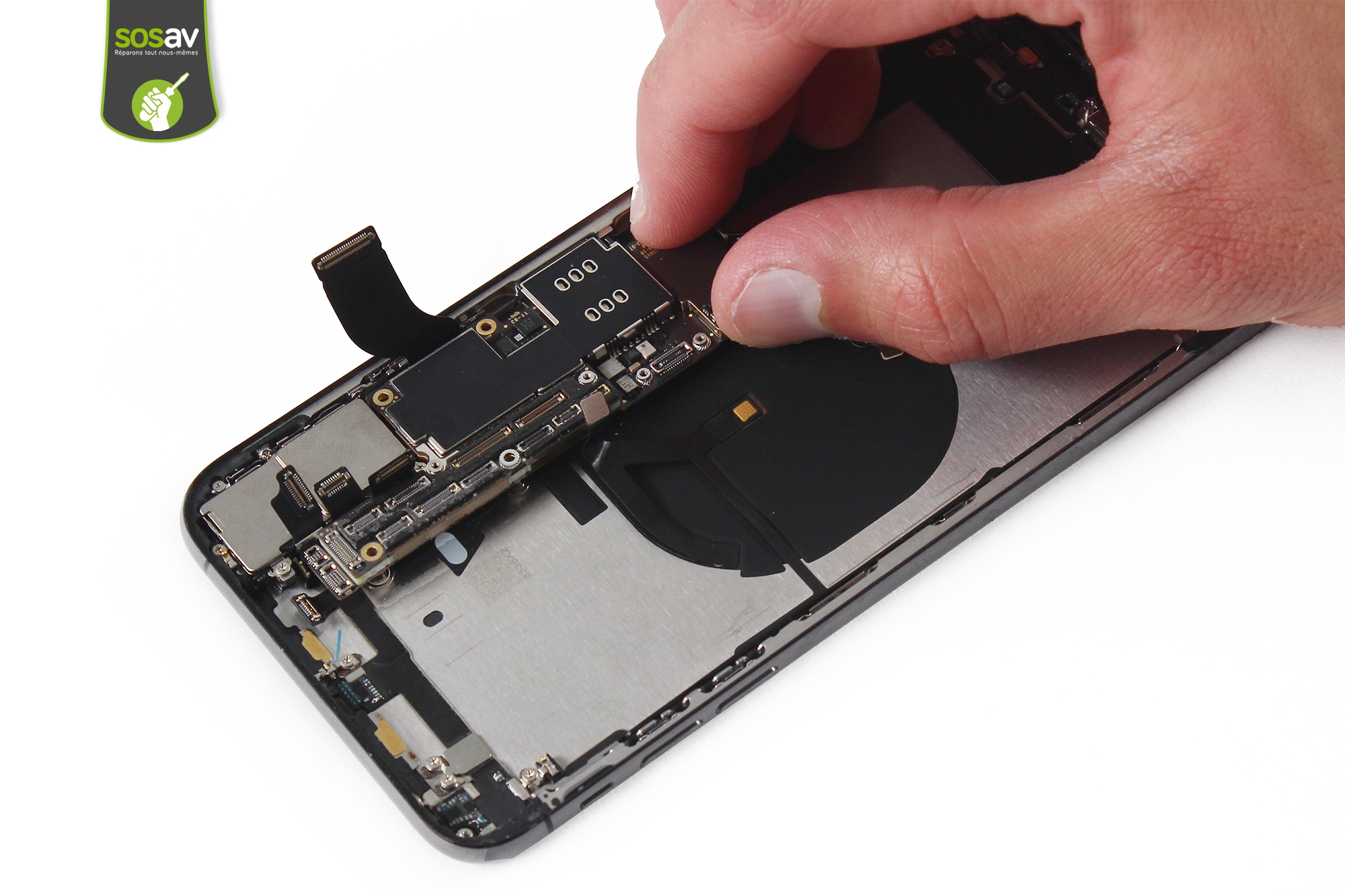

Saisissez la carte mère et procédez à son retrait.

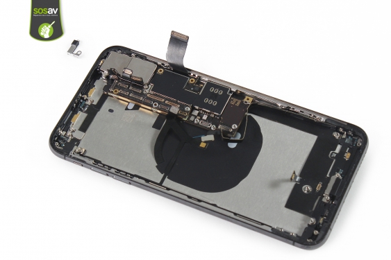

La carte mère iPhone XS Max est désormais démontée.

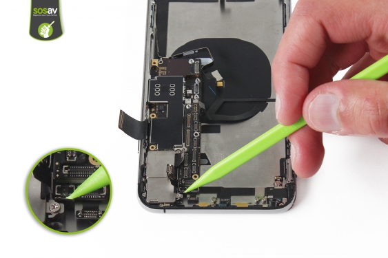

Dévissez les deux vis entourées en rouge maintenant le connecteur sur l'iPhone.
Etape 29
Saisissez le connecteur de charge et procédez à son retrait du téléphone.

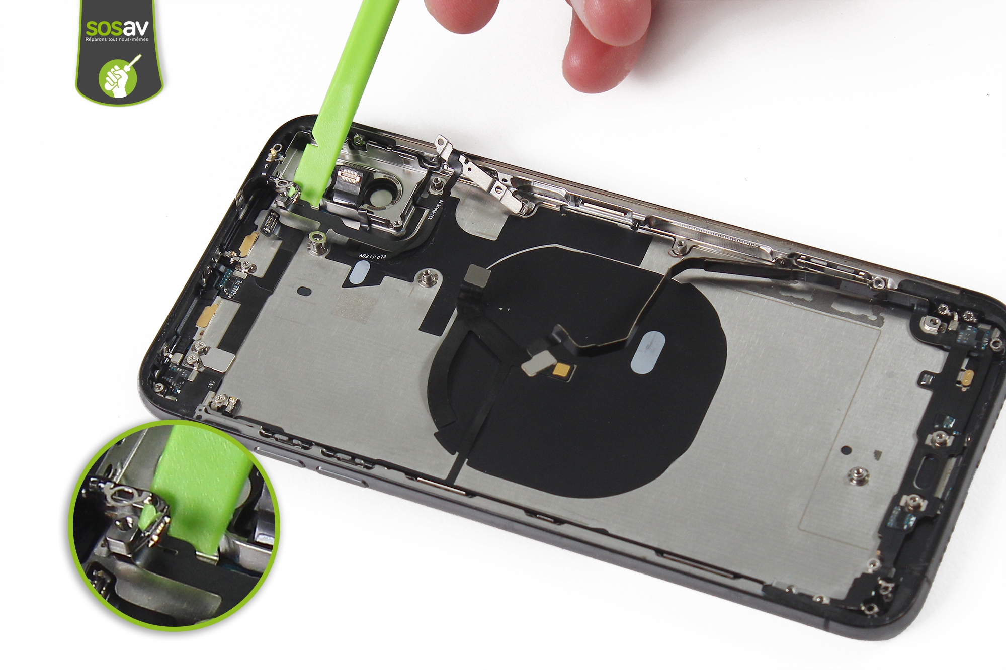

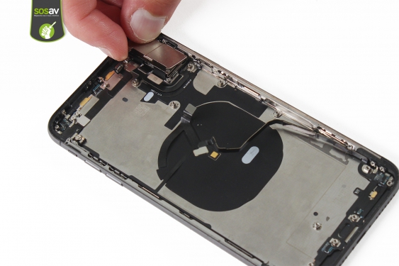

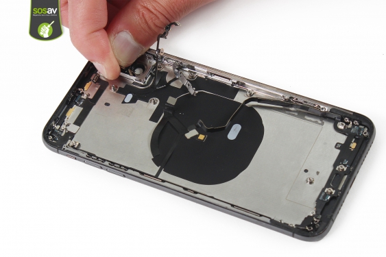

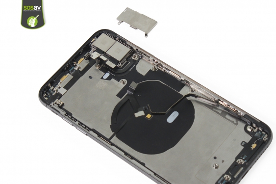

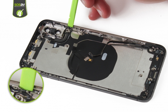

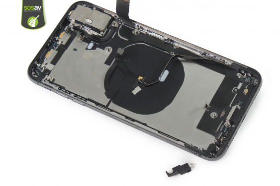

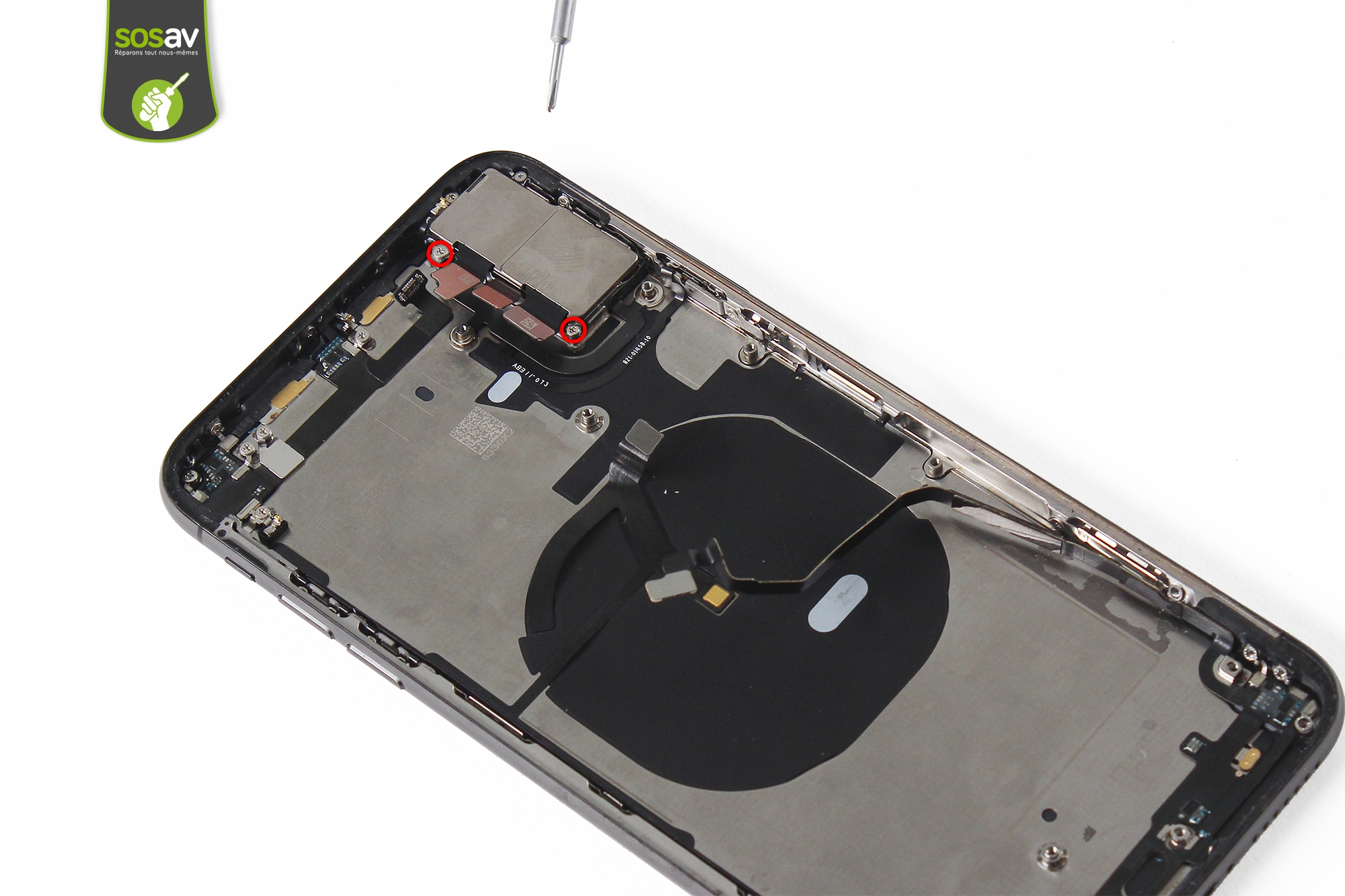

Enlevez les deux vis entourées en rouge maintenant le cache métallique de la caméra arrière.
Etape 32

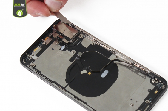

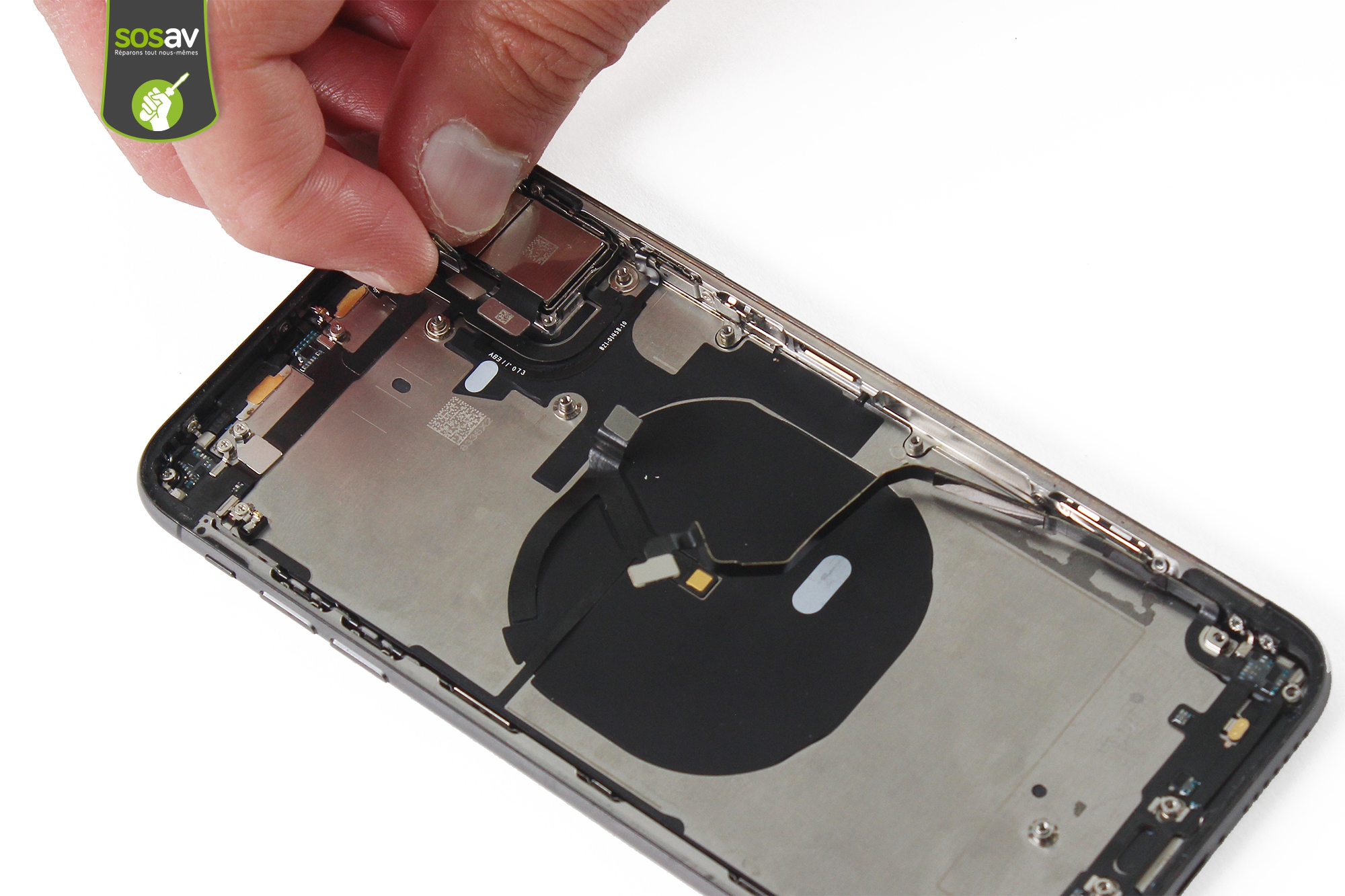

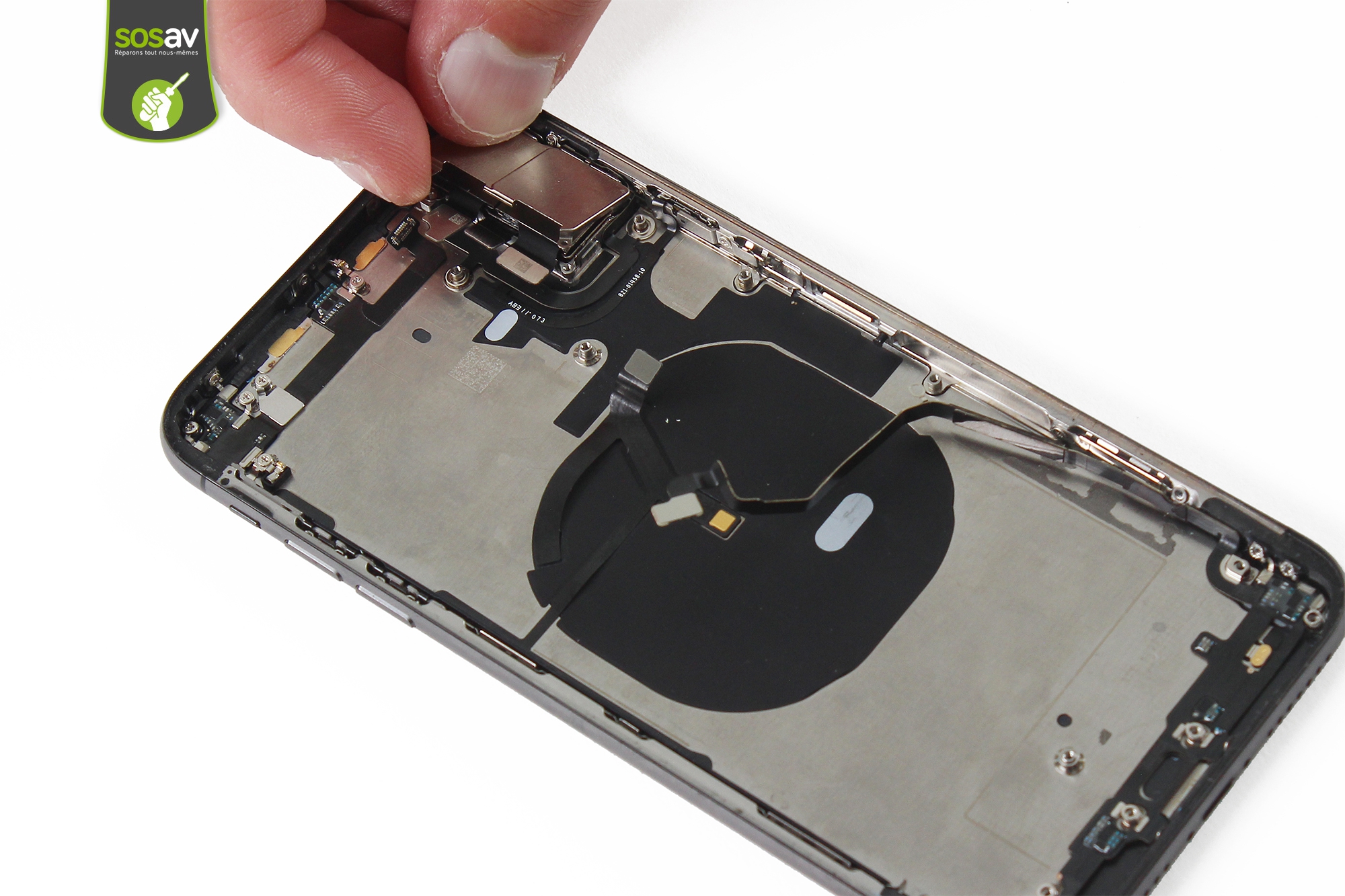

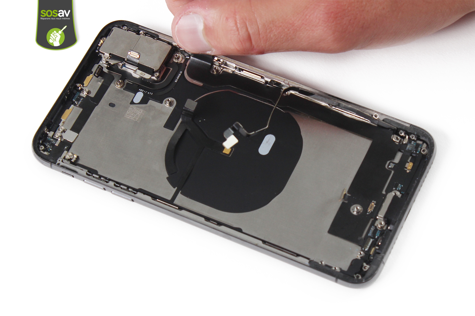

Saisissez ensuite le cache et procédez à son retrait.

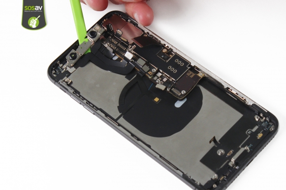

Etape 33

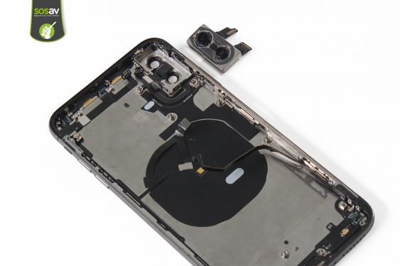

Saisissez l'appareil photo arrière et séparez le du téléphone.

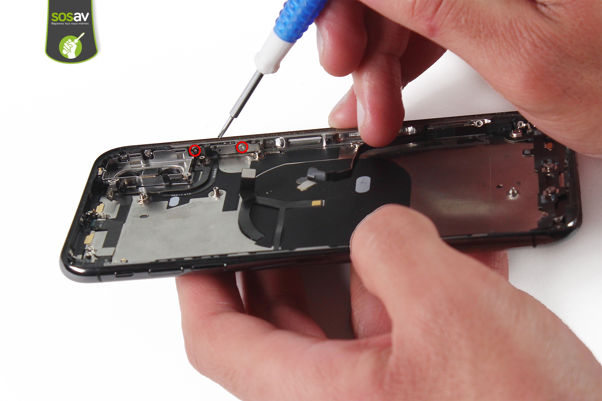

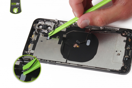

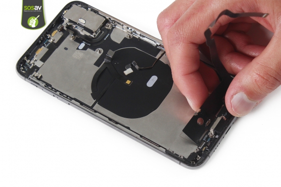

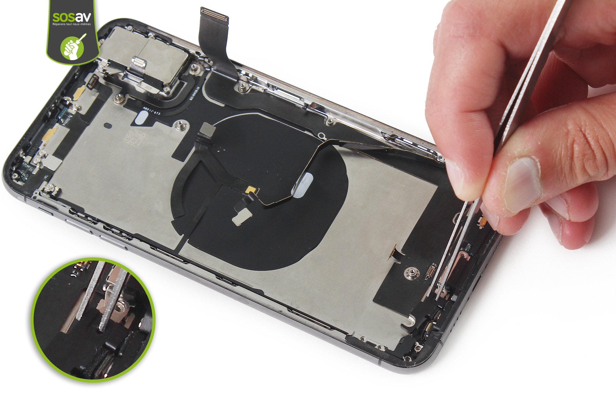

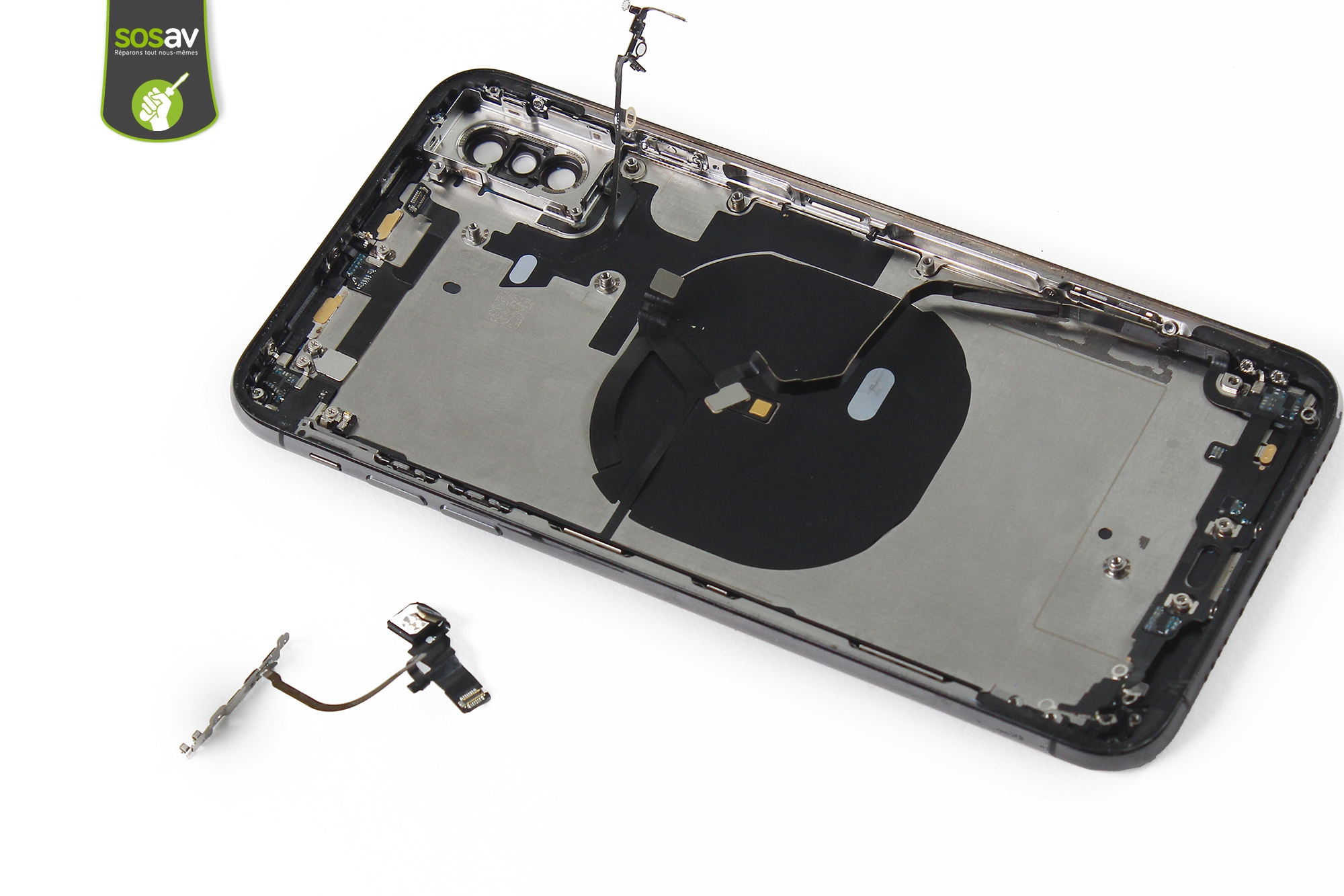

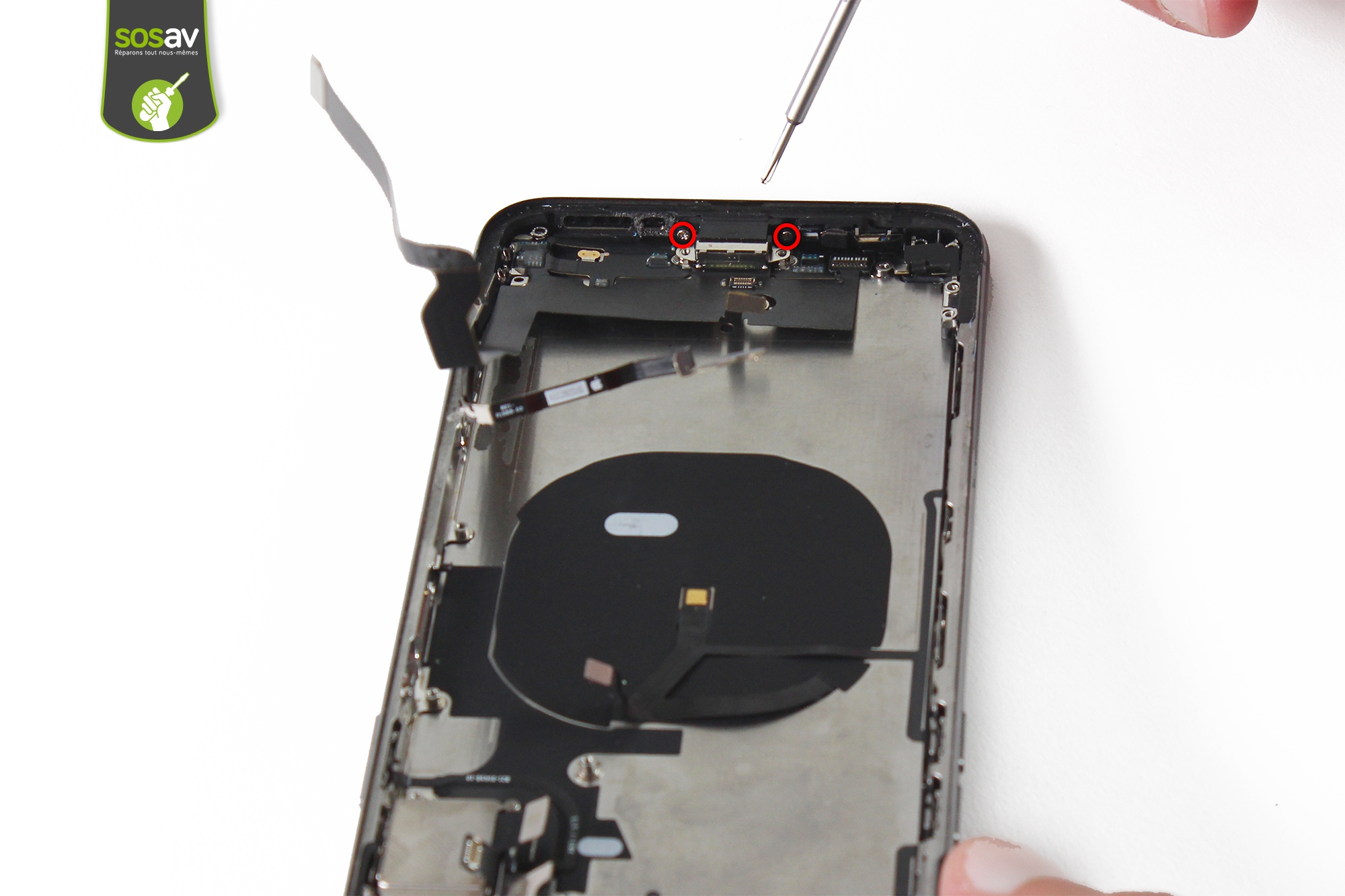

Retirez ensuite les deux vis entourées en rouge fixant la nappe power et flash.
Etape 35

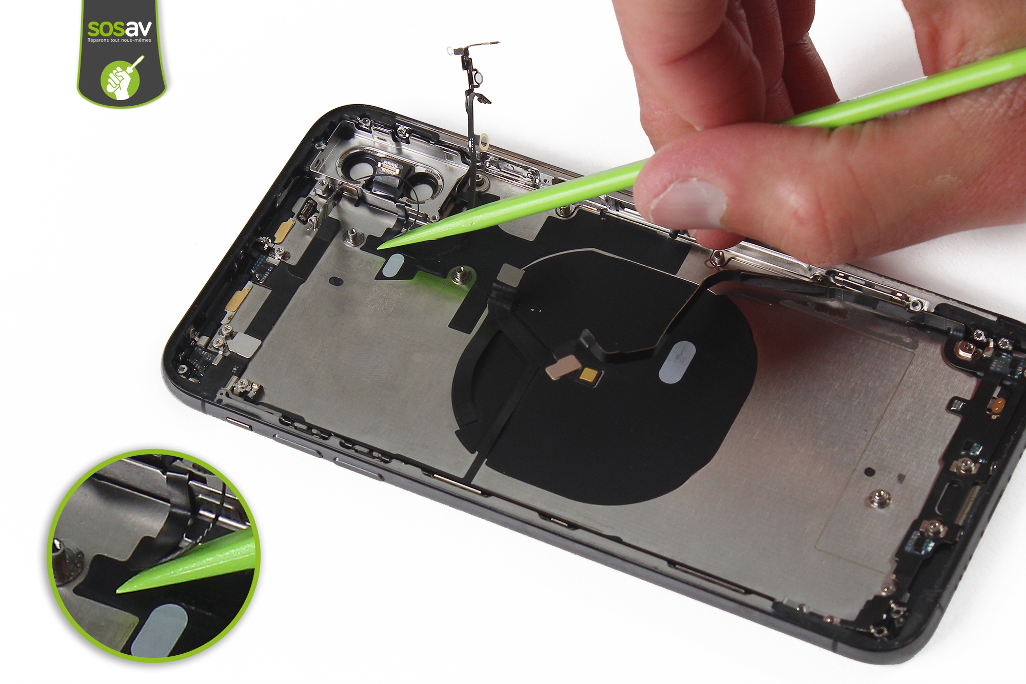

Décollez ensuite doucement la première partie de la nappe bouton power et flash à l'aide de la spatule en nylon.
Etape 36

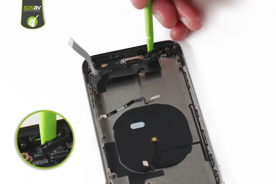

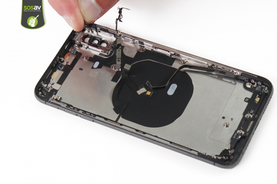

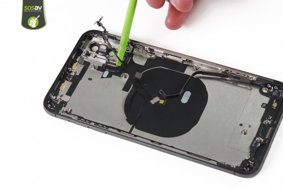

Soulevez ensuite doucement de quelques centimètres la nappe antenne supérieure droite à l'aide de la spatule en nylon.
Etape 37

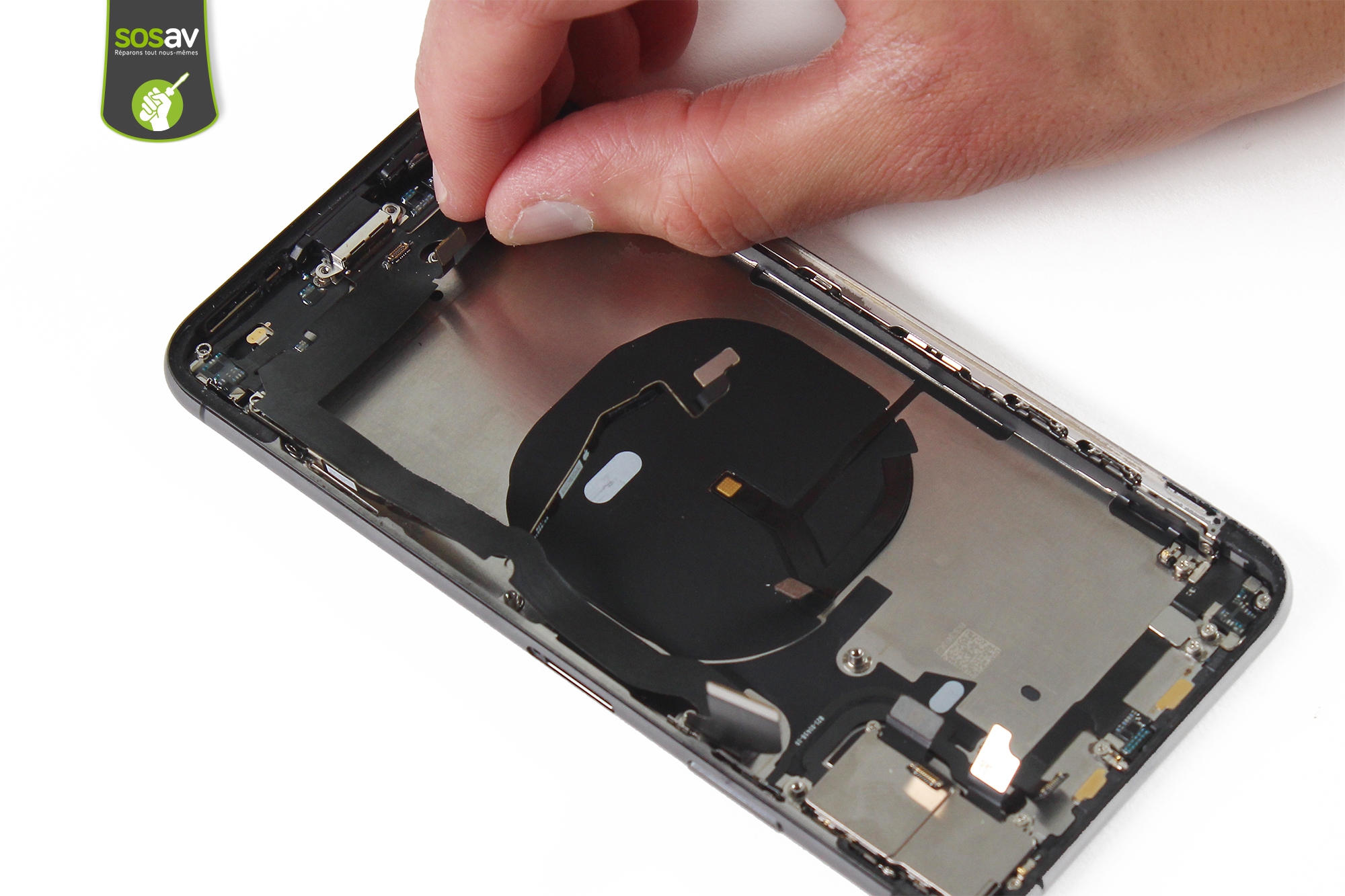

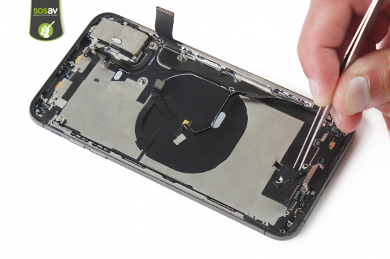

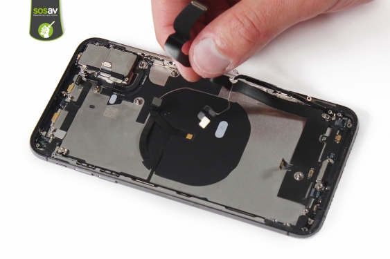

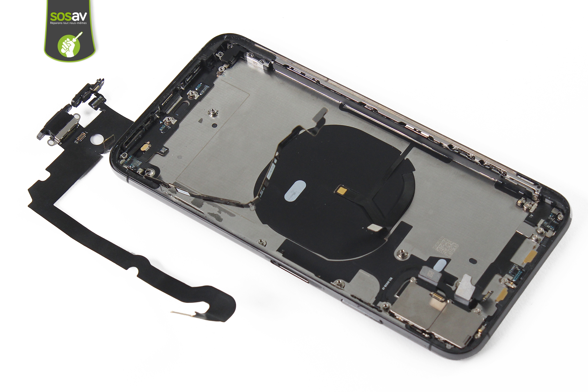

Terminez le retrait de la nappe bouton power avec la spatule en nylon.
Etape 38
La nappe power flash iPhone XS Max est désormais démontée.Procédez à son remplacement par une nappe neuve si cela est nécessaire.
