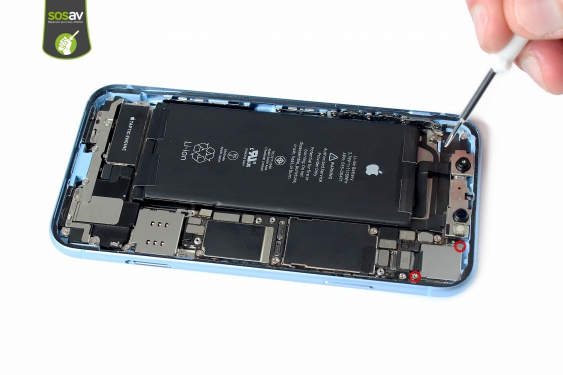

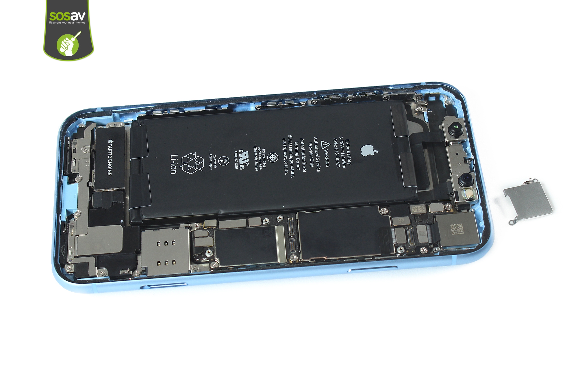

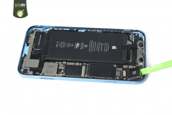

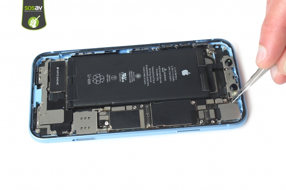

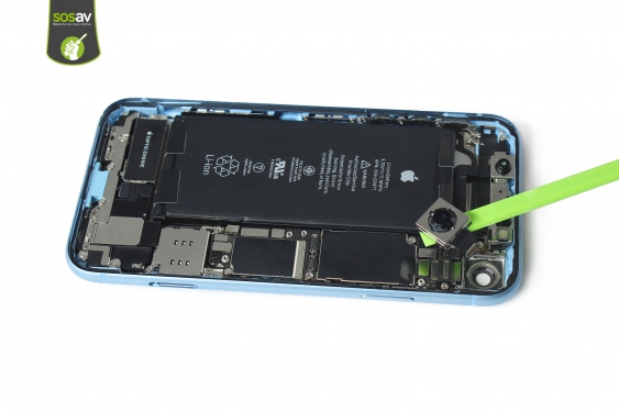

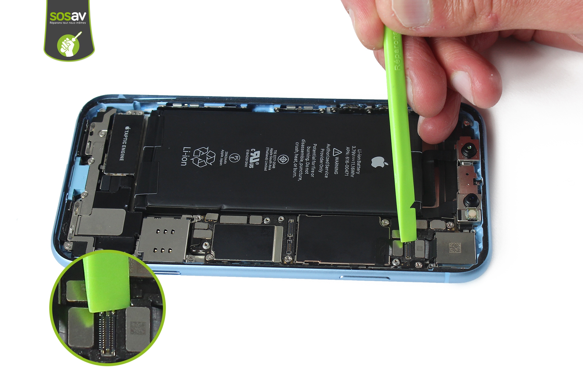

Comment remplacer caméra arrière pour iPhone XR - Guide images
