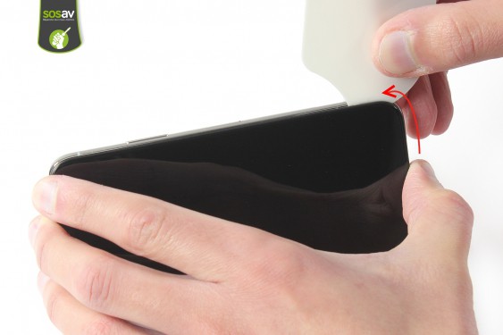

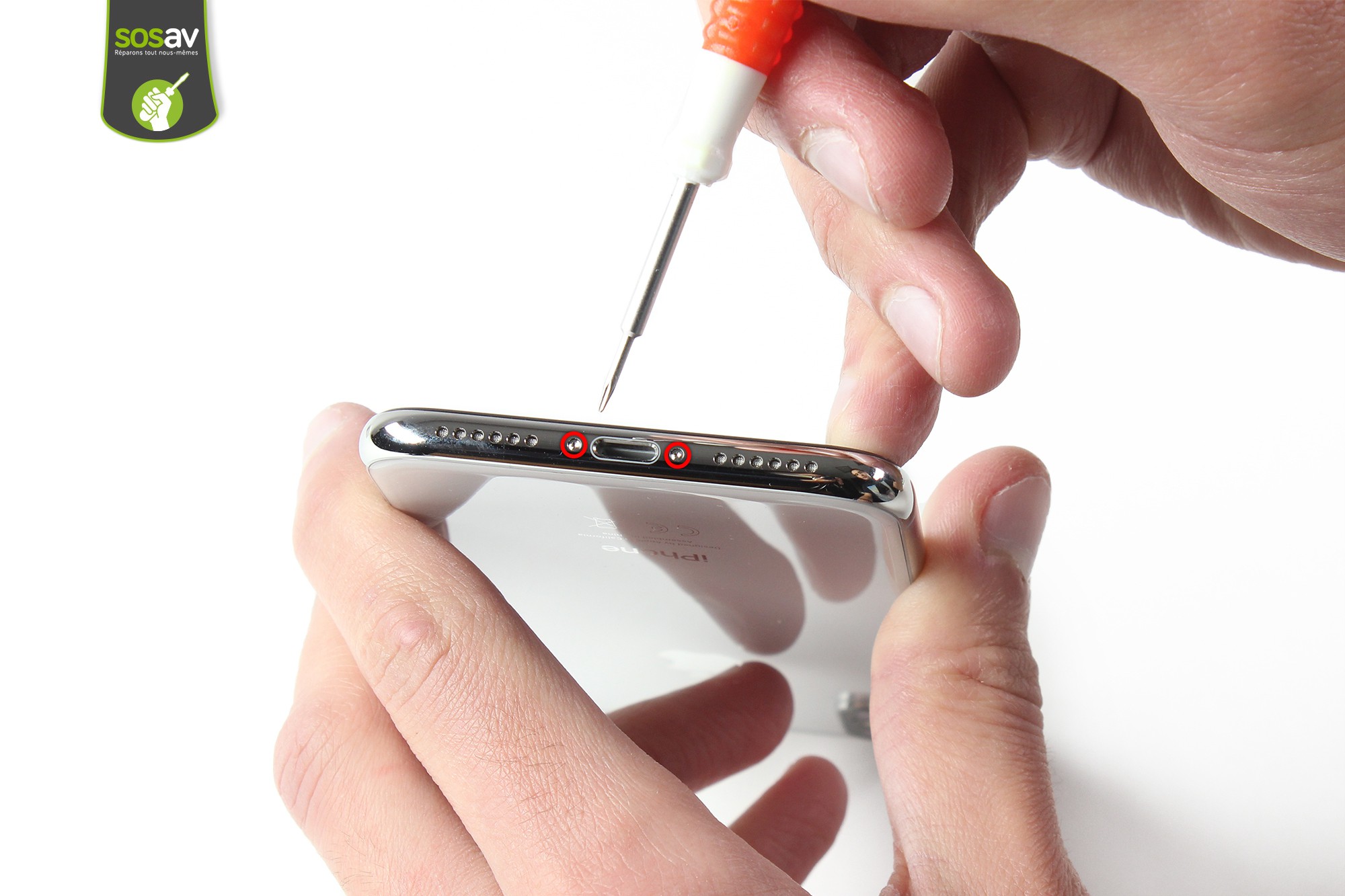

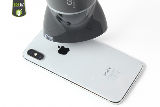

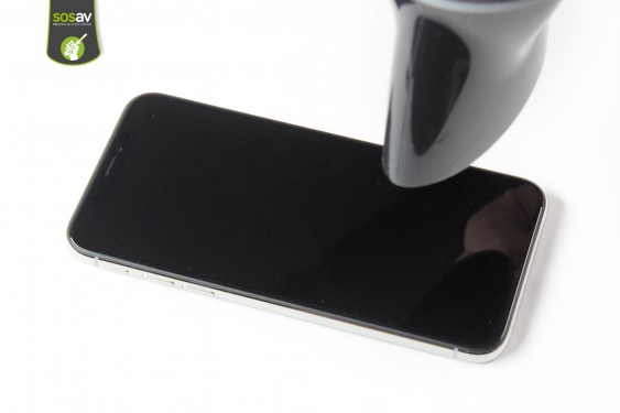

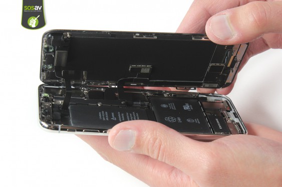

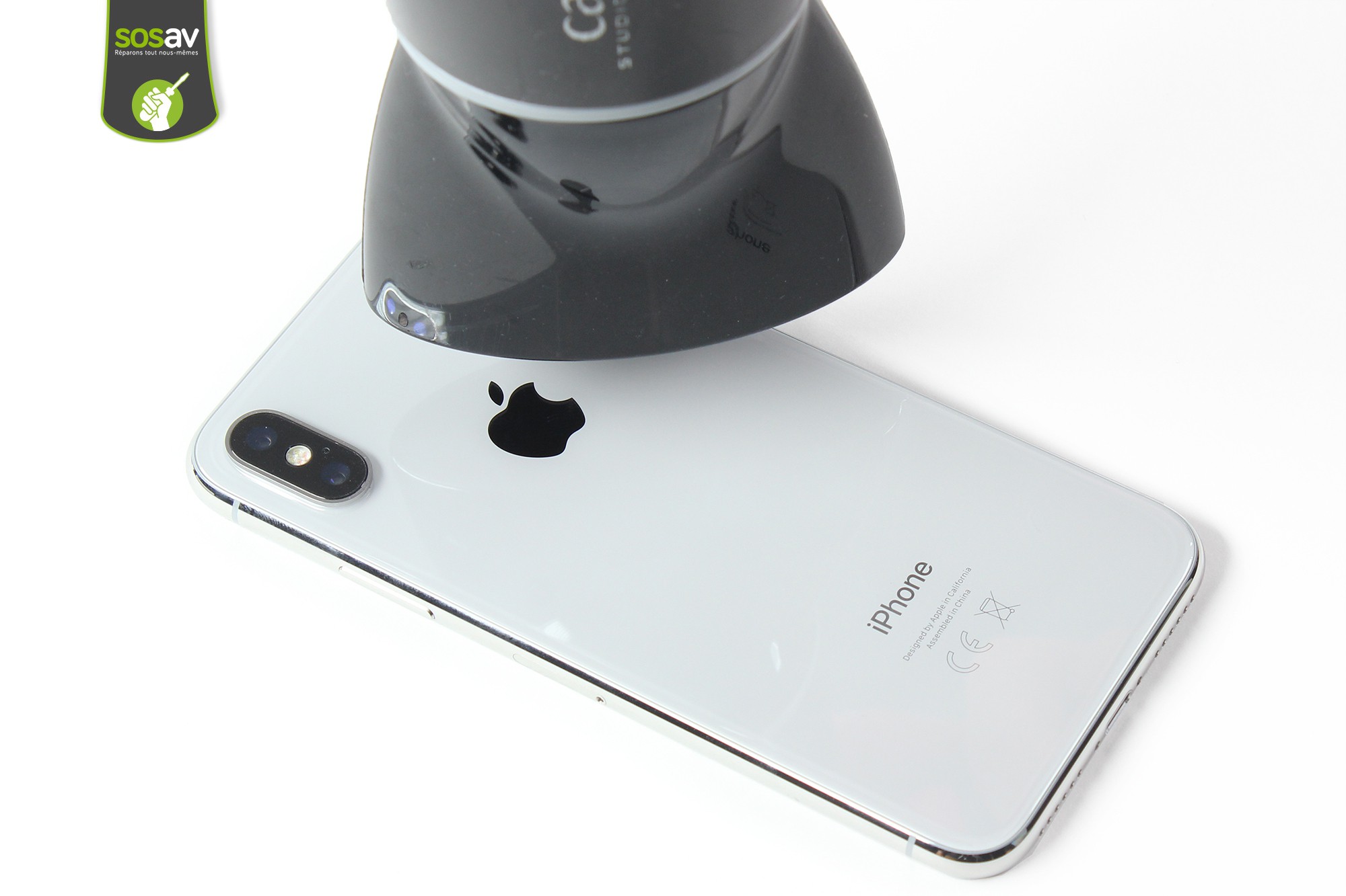

Nous débutons ce démontage avec une petite angoisse, celle d'être confronté à un iPhone très complexe à ouvrir et difficile à réparer...Deux vis pentalobes à retirer, on chauffe l'écran, on décolle le joint de maintien, on ouvre l'iPhone...C'est parti !Tiens donc, l'ouverture se réalise à la manière d'un iPhone 7/7+/8/8+ ... Pas de changement à ce niveau.

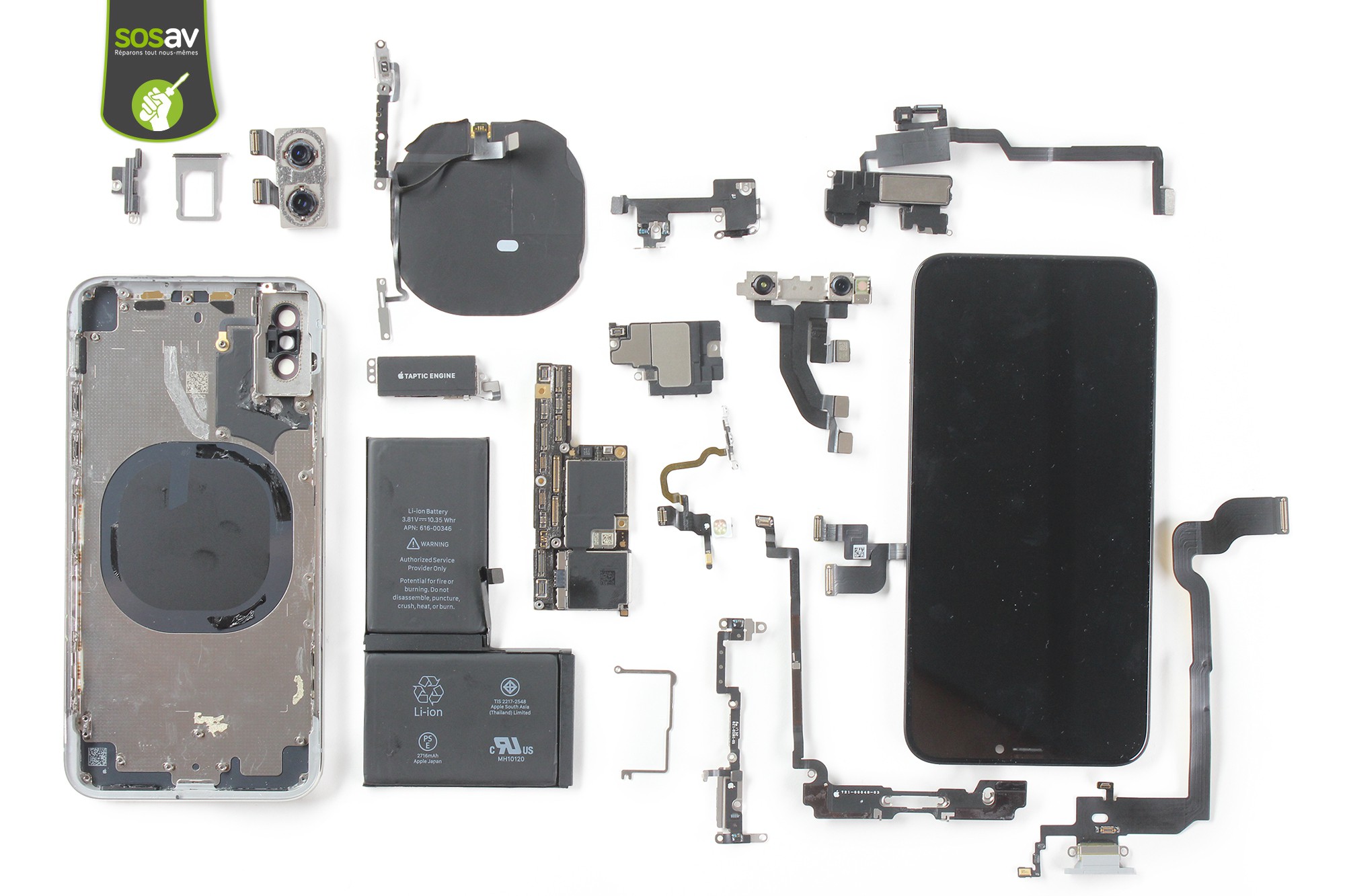

Apple ne rompt pas avec la tradition créée avec l'iPhone 7 : Les vis triwing sont de retour dans l'iPhone X et sont au nombre de 5 pour maintenir la plaque métallique qui cache les différentes nappes.Une fois la plaque retirée, nous aperçevons de nombreux connecteurs. La carte mère a changé d'aspect et est bien plus compacte. Apple a souhaité visiblement gagner de la place en miniaturisant un maximum de choses.

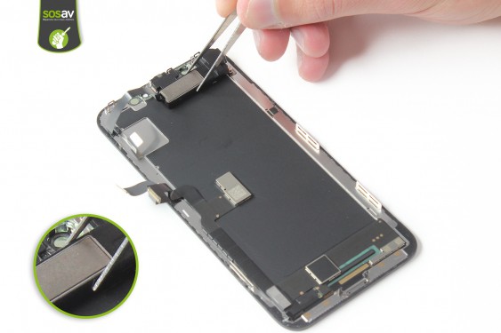

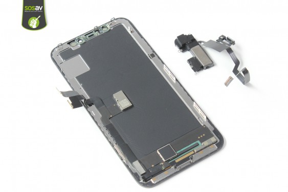

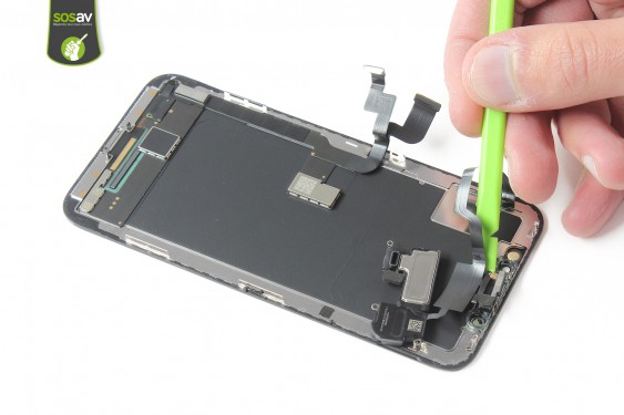

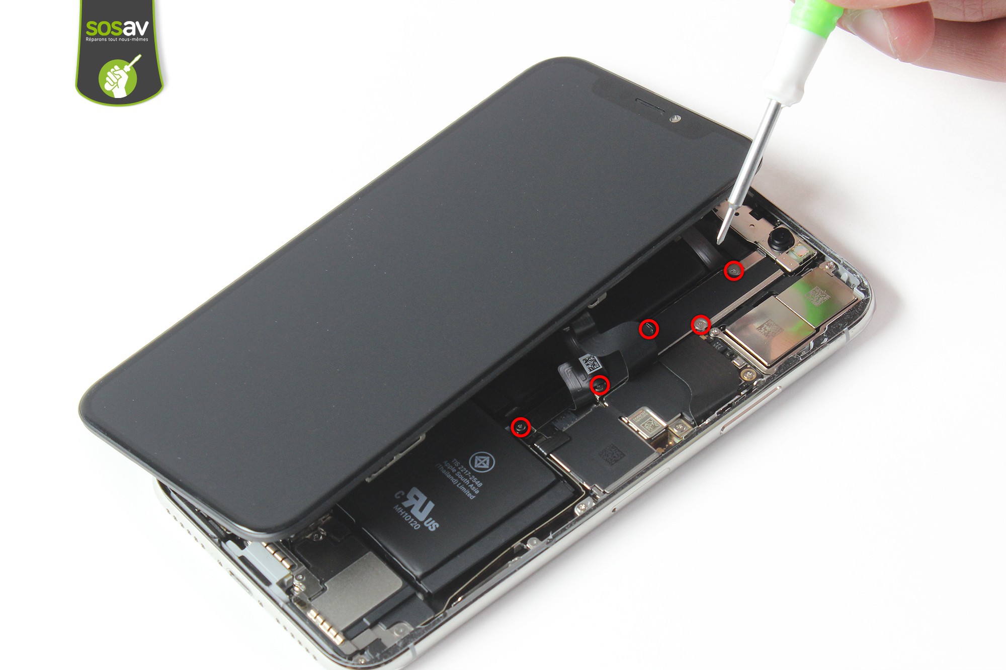

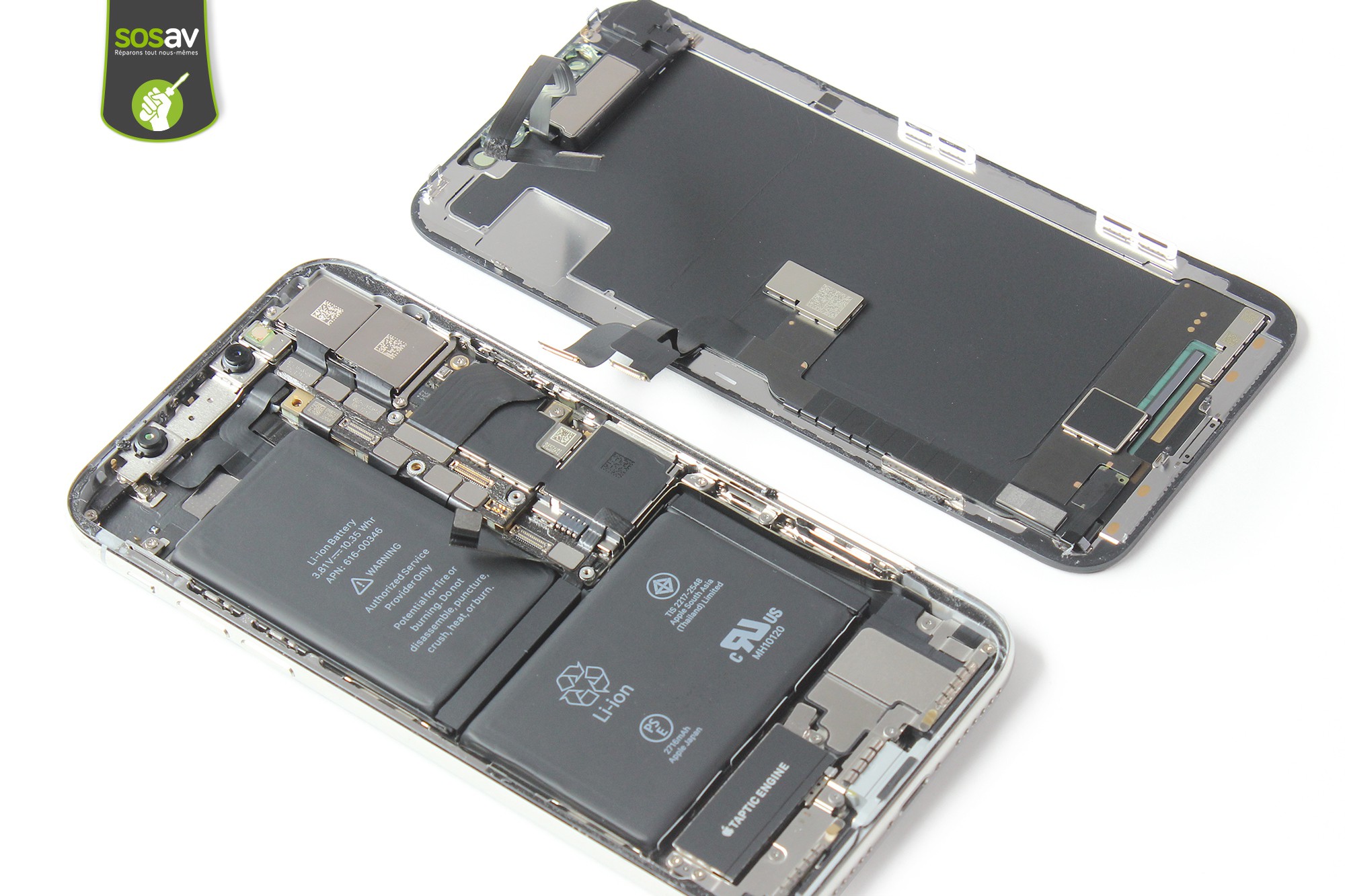

Le démontage de l'écran laisse entrevoir un faible nombre de composants rattachés dessus, tout le contraire des précédents iPhone sur lesquels on retrouvait : nappe capteur proximité/luminosité/camera avant , bouton home, plaque métallique...Tout cela est fini, désormais, seule une nappe est à retirer lors du remplacement de l'écran.Cette dernière comprend le haut-parleur interne, le capteur proximité/luminosité ainsi que le microphone secondaire.Gain de temps donc, mais attention : La nappe reste très fragile et délicate à retirer ! Il faudra donc redoubler de vigilance et d'attention.

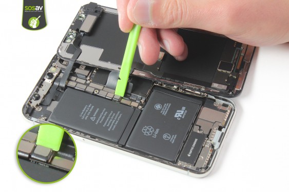

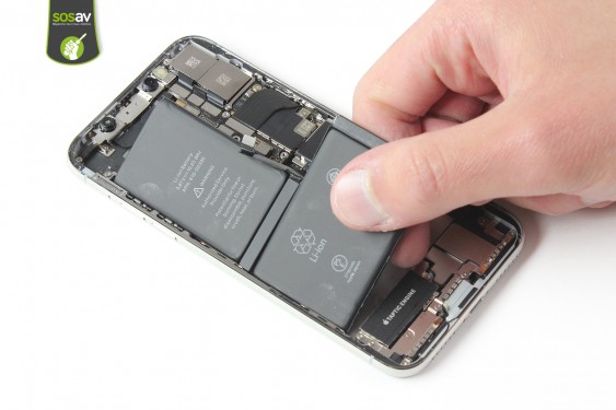

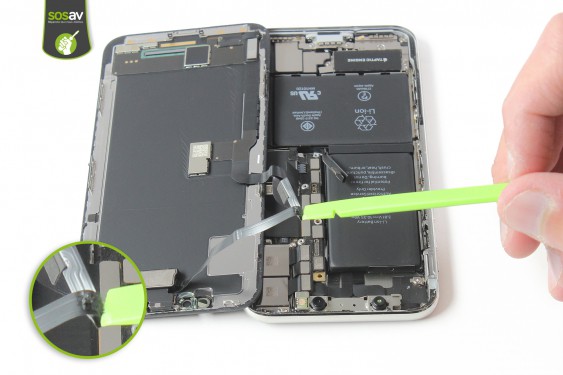

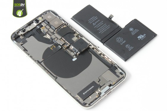

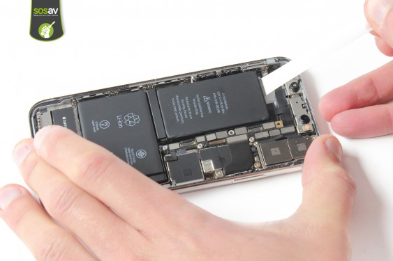

Avec cet iPhone X, nous avons affaire à un nouveau type de batterie en L !Le demontage s'effectue de manière habituelle en rechauffant légèrement le dos de l'iPhone, puis en tirant délicatement sur les autocollants servant à la maintenir, au nombre de quatre.Apple a repris la solidité ameliorée des autocollants de maintien de la batterie sur ce nouvel iPhone, présents sur iPhone 8 et 8+.

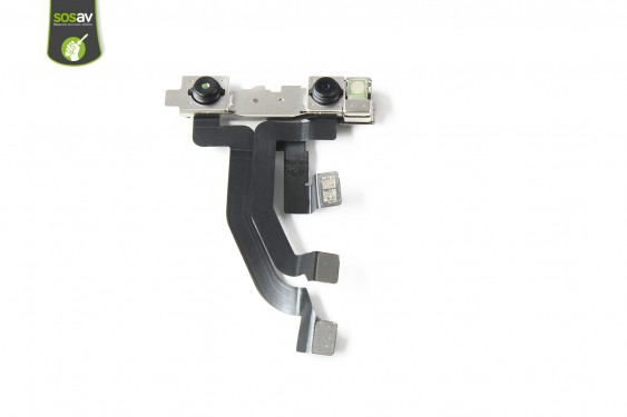

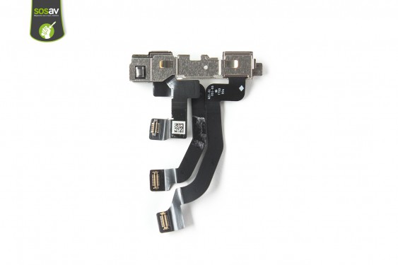

Voyons voir comment est monté le système de reconnaissance facile... Ah voila !Trois petites nappes semblent reliées les caméras avant ainsi que le projecteur infrarouge dédié au FaceID.Apple a souhaité monter le Face ID ainsi que la caméra avant en un seul bloc.

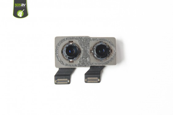

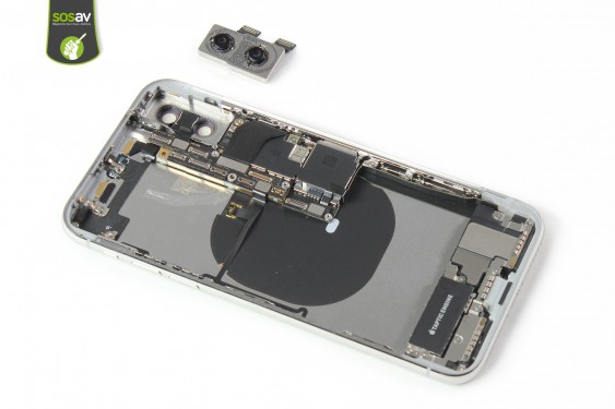

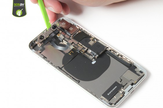

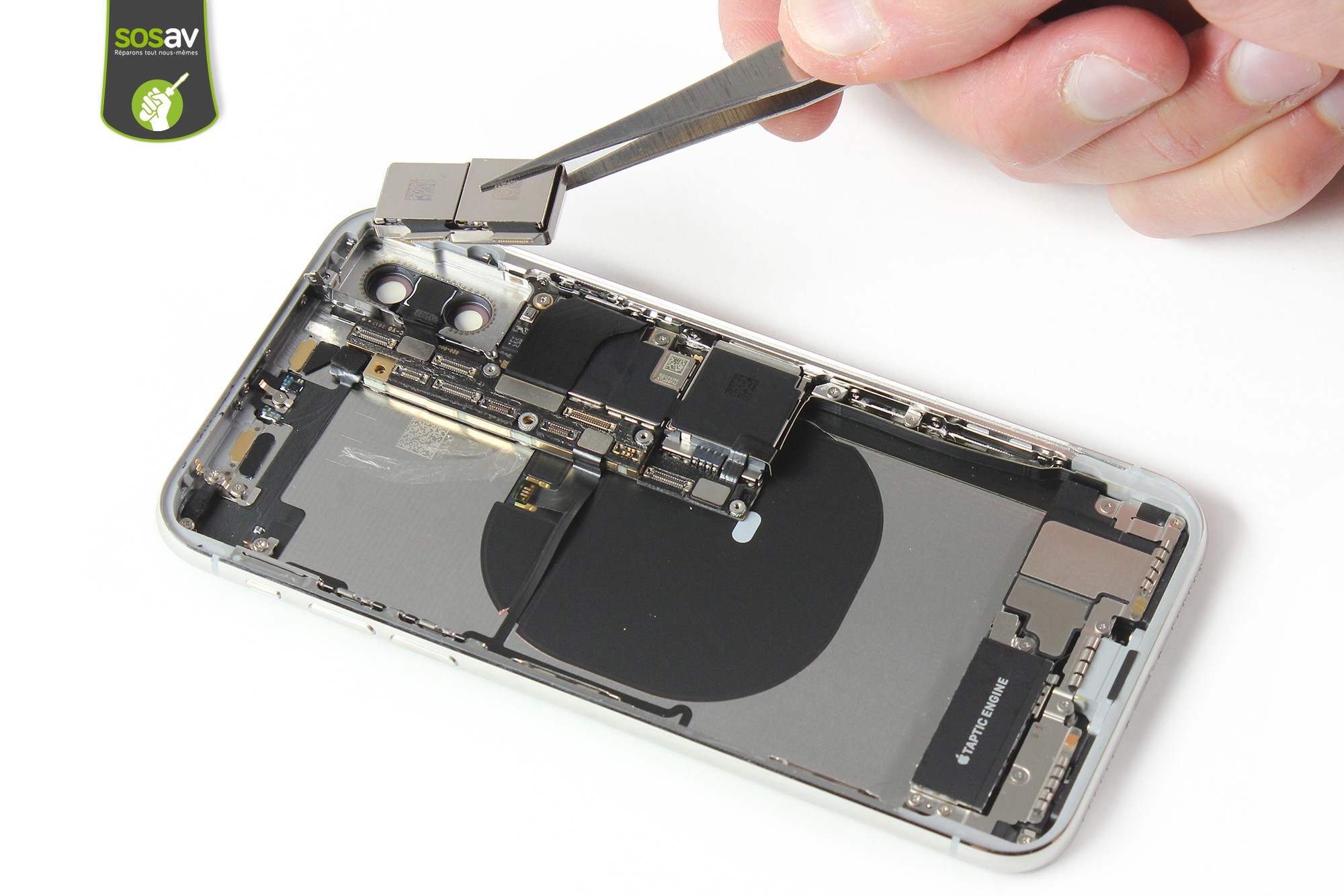

La double caméra arrière avec son téléobjectif se retire aisément après déconnexion des nappes qui les lient à la carte mère de l'iPhone.Ces doubles caméras renferment un capteur 12 Megapixels à grande ouverture et grand angle.

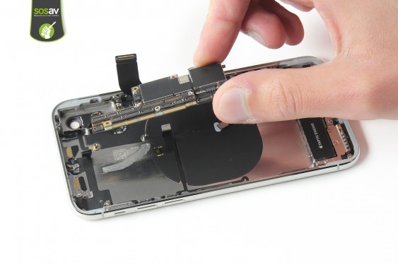

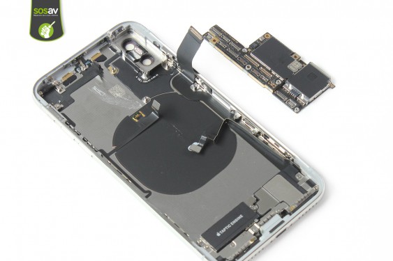

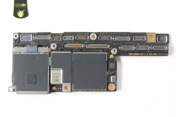

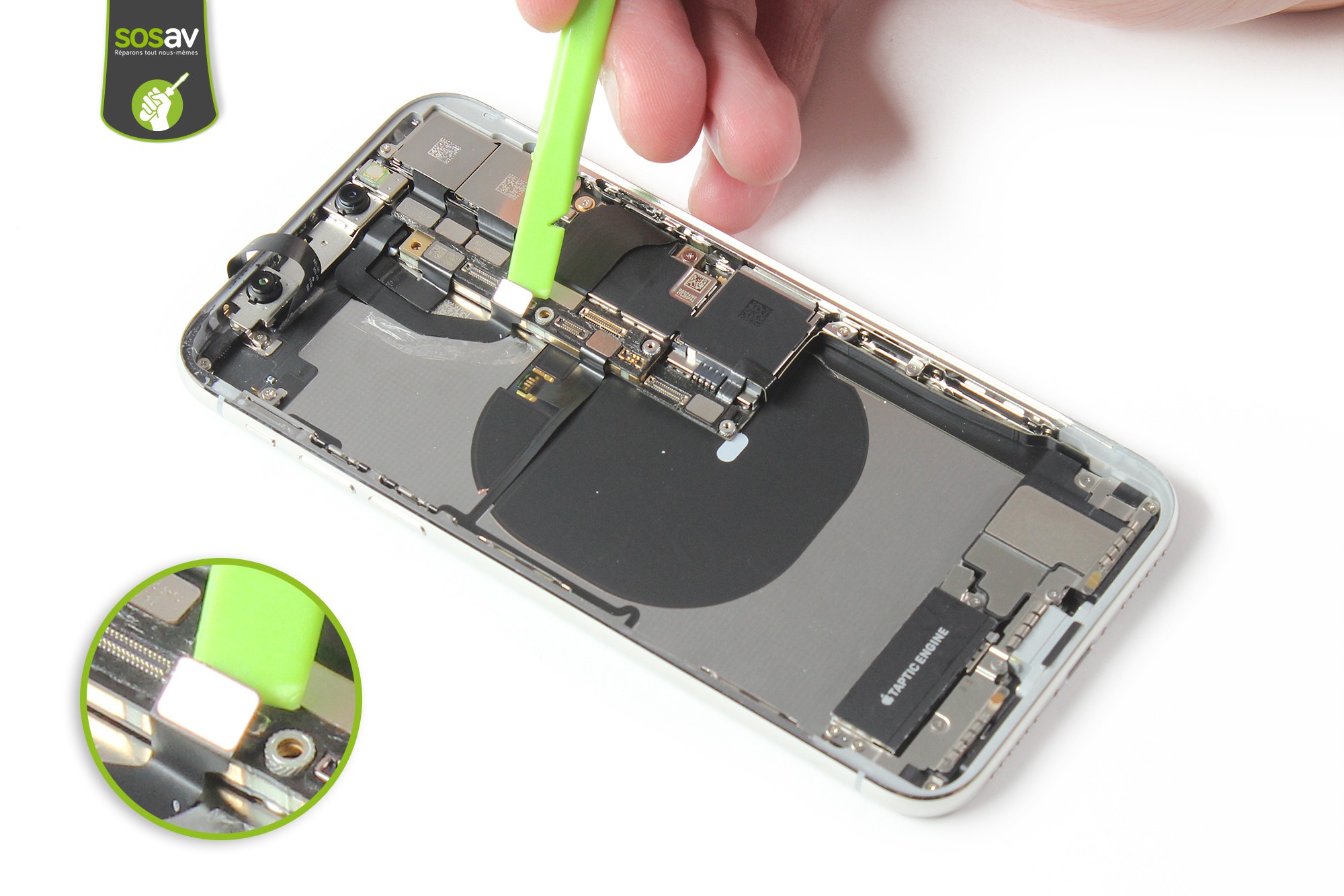

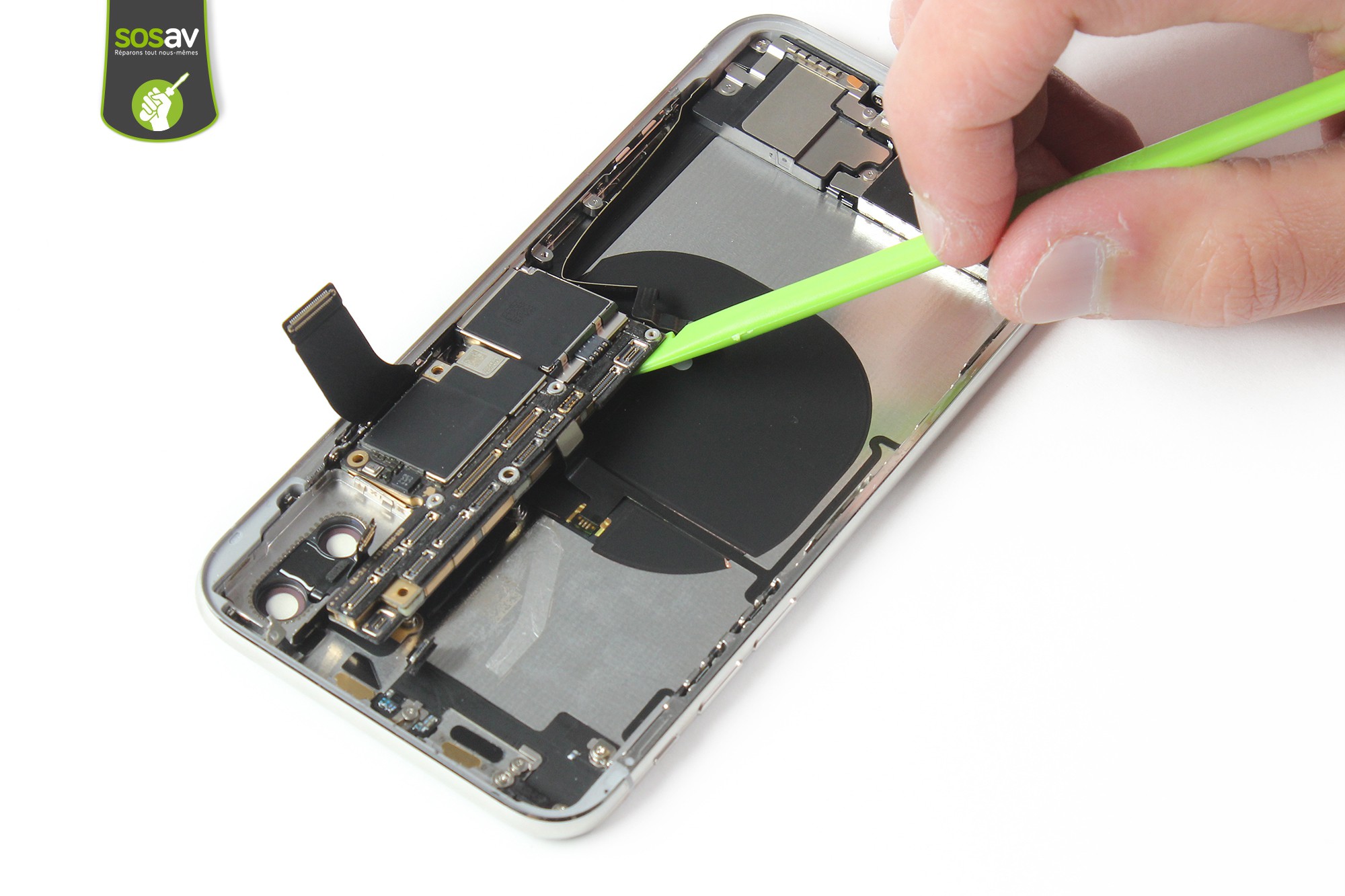

Retirons désormais la carte mère... petite carte mère plutôt !Quelques vis (cruciformes, précisons-le !) et quelques mouvements de spatule plus tard, nous voici prêts à saisir la carte mère et à la retirer du téléphone.Avec pas moins de 14 connecteurs différents présents, cette carte mère bat le record tous iPhones confondus !La carte mère de l'iPhone X est en réalité doublée : Pour gagner de la place, Apple a empilé deux cartes en les soudant entre elles.

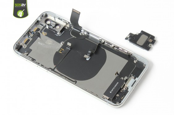

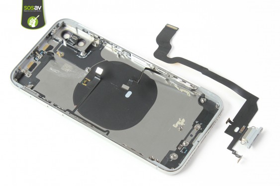

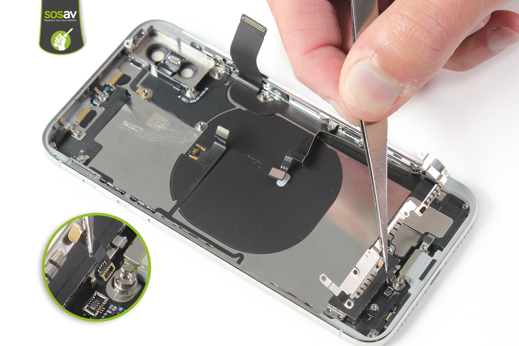

Le retrait du connecteur de charge implique le démontage d'une antenne ainsi que du haut-parleur externe.Ces deux éléments ne sont pas compliqués à démonter mais nécessitent de la patience afin de ne pas endommager quoi que ce soit, la finesse des nappes étant une fois de plus la cause de cette relative fragilité.

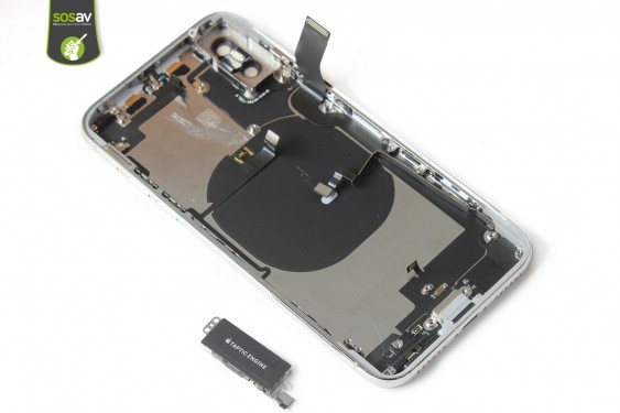

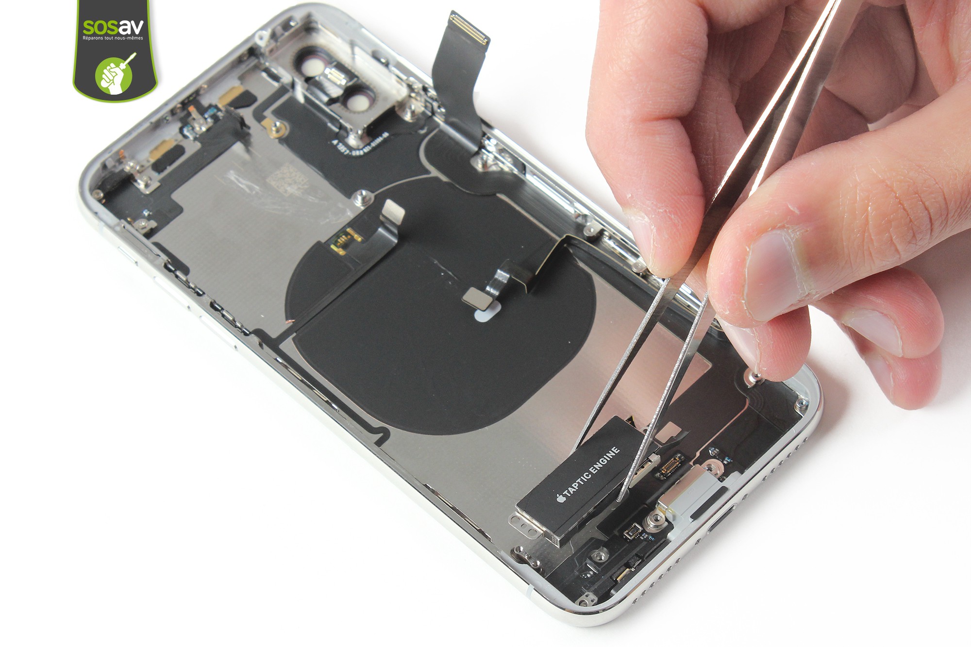

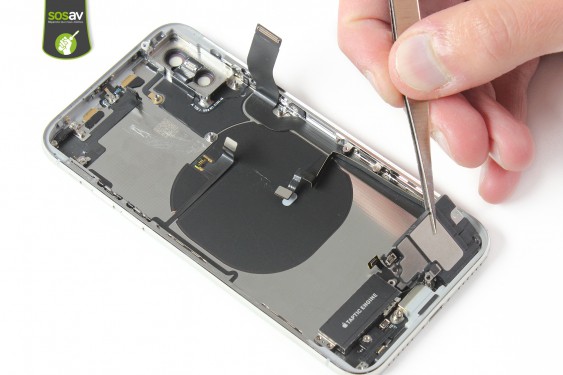

Les vibrations de cet iPhone X sont produites à l'aide du Taptic Engine. Petit composant placé à proximité du connecteur de charge et ayant fait son apparition avec l'iPhone 6S.Ce composant se retire aisément et sans mal avec notre pince chérie.

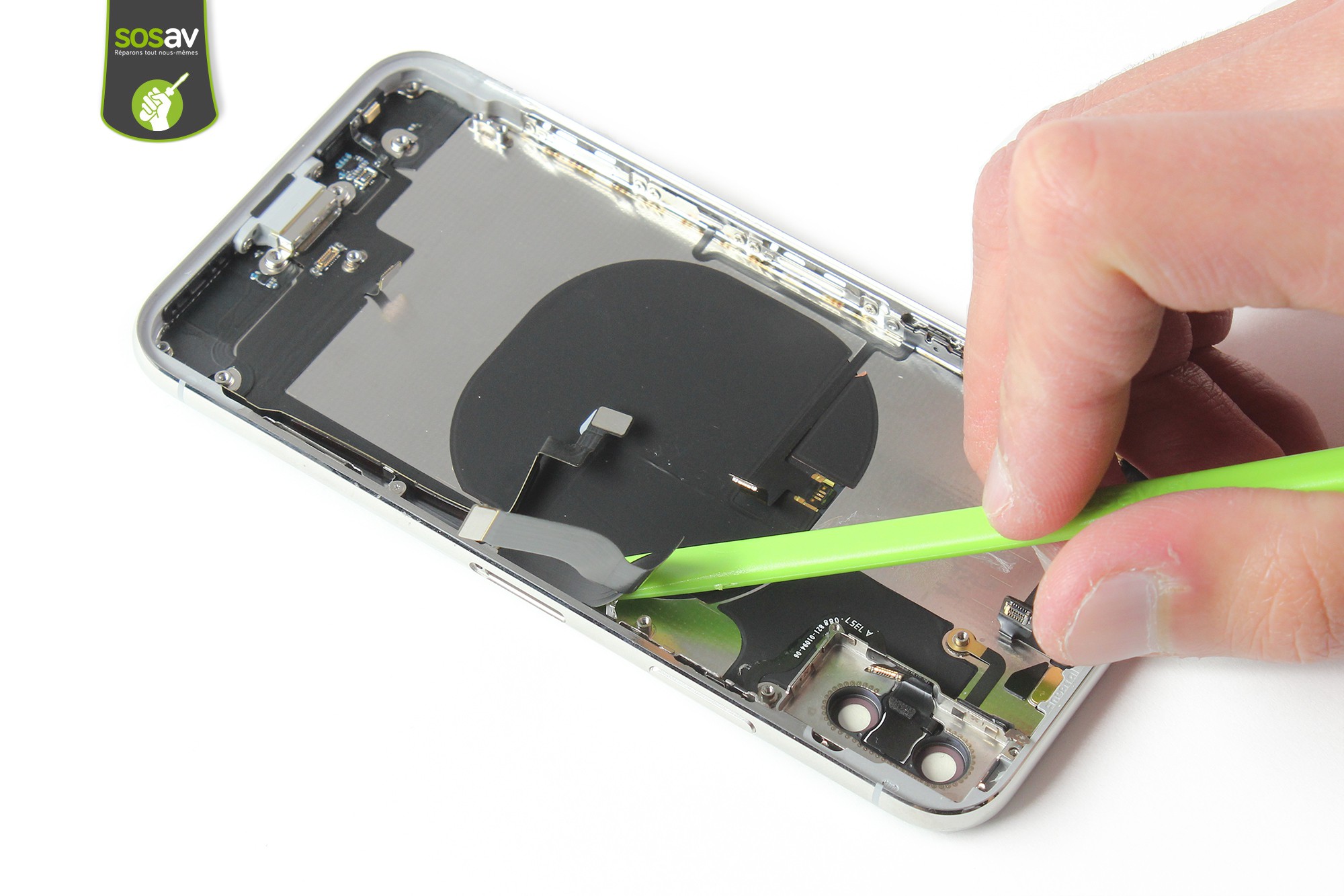

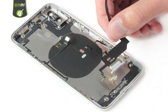

Nous constatons que la nappe du connecteur de charge est bien plus longue que d'habitude, ceci étant dû à la reduction de la taille de la carte mère.Son retrait s'effectue en le décollant du châssis, la spatule en nylon étant notre plus fidèle amie sur ce coup.Le connecteur de charge intègre le microphone principal.

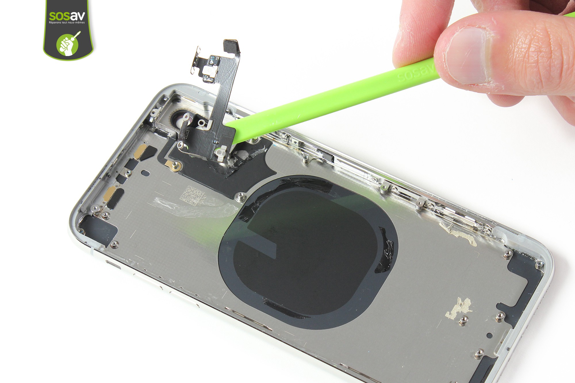

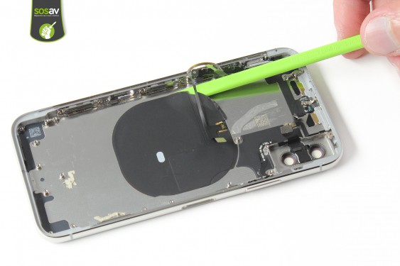

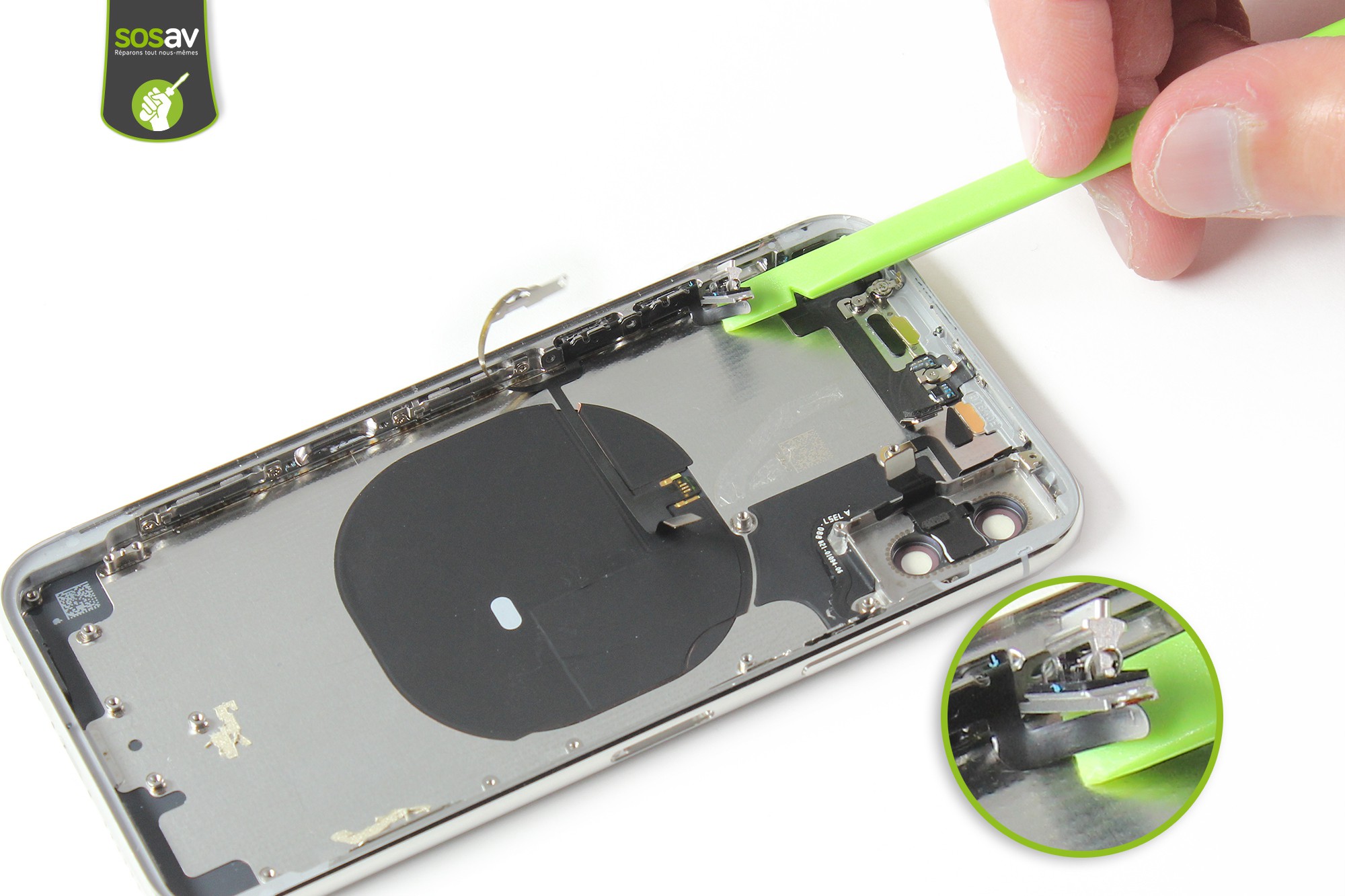

Nous découvrons sous le connecteur de charge une seconde antenne dont nous n'arrivons pas à identifier l'utilité pour le moment. Antenne réseau ? Antenne WiFi ? Mystère !Cette antenne est collée et se décolle aisément à l'aide d'une spatule en nylon.

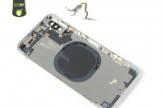

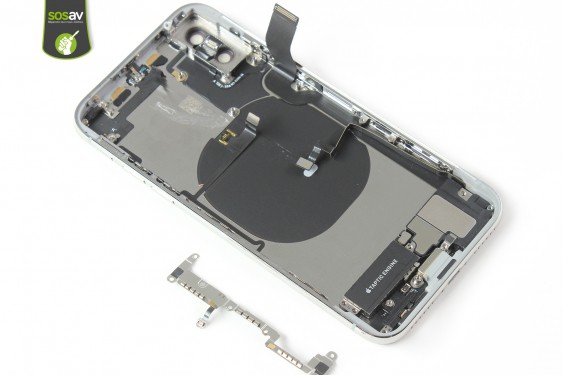

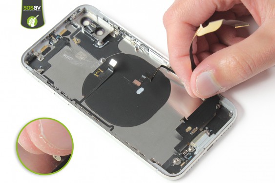

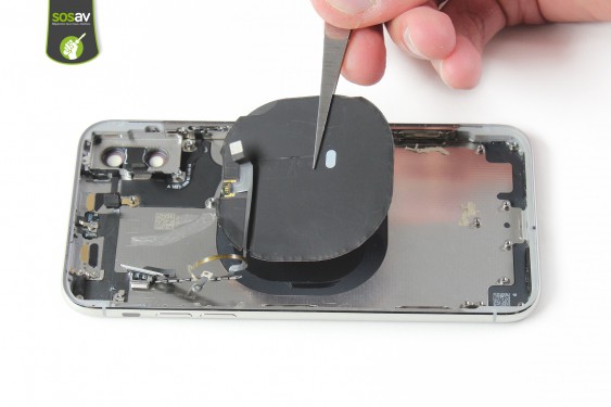

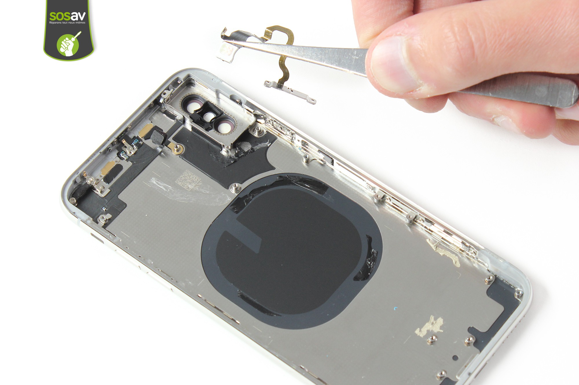

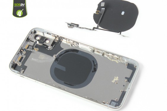

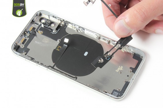

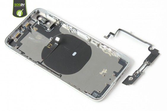

Passons maintenant aux boutons latéraux (volume, vibreur).Si la fixation de la nappe ne diffère guère des anciens iPhone, nous notons une nouveauté sur cet iPhone X à ce niveau : la nappe est soudée sur la nappe NFC !Cela signifie que pour remplacer la nappe NFC, il sera nécessaire de remplacer la nappe boutons de volume/vibreur.Et vice versa, comme dirait l'autre !
La nappe power, quant à elle forme, avec le flash et le microphone tertiaire (dédié à la vidéo) un ensemble.Son retrait est moins aisé que les autres nappes en raison de sa finesse plus importante et son installation.

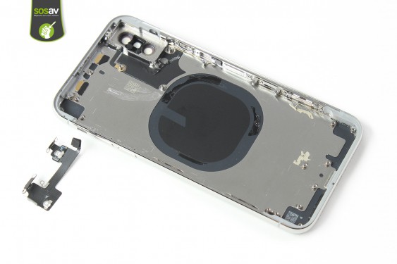

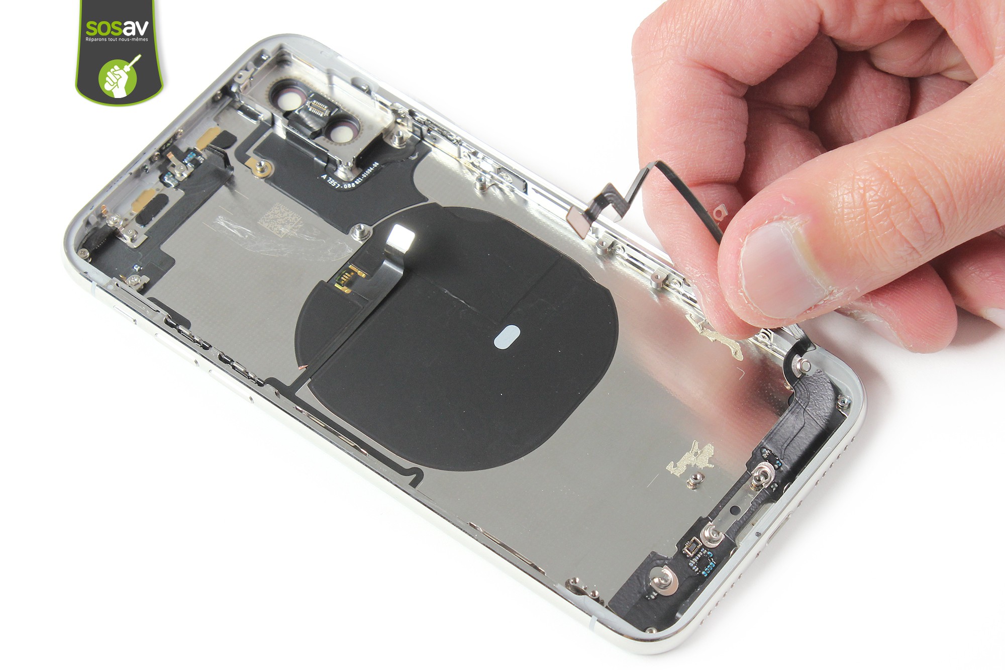

L'antenne WiFi / Bluetooth / GPS est localisée sur le côté supérieur gauche et collée sur le châssis.On retrouve ici des similitudes avec les iPhone de générations précédentes, notamment iPhone 6.

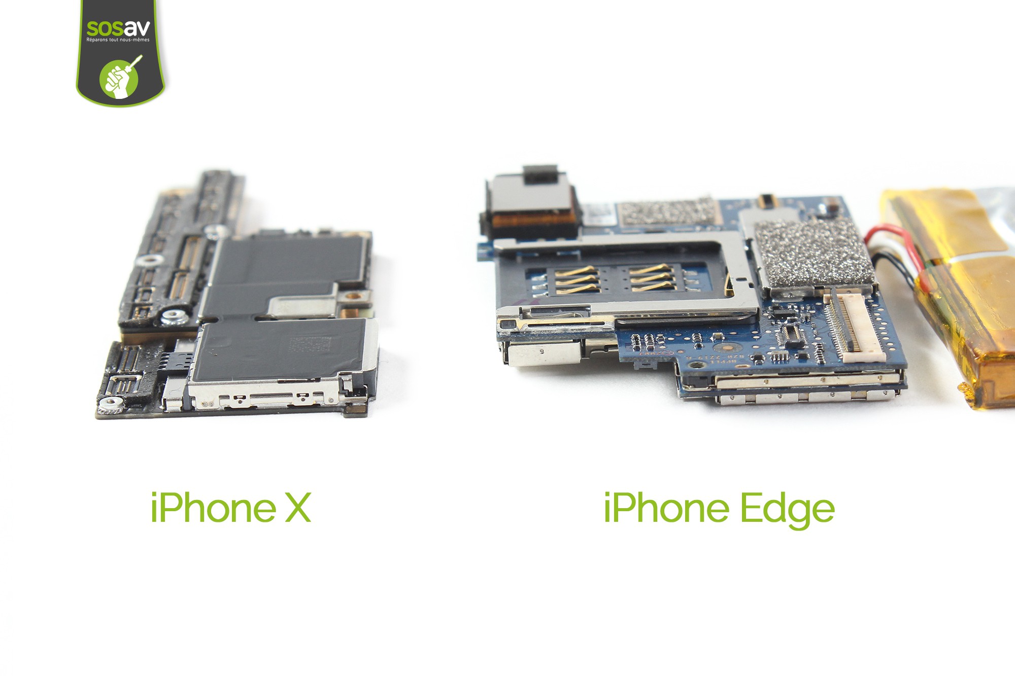

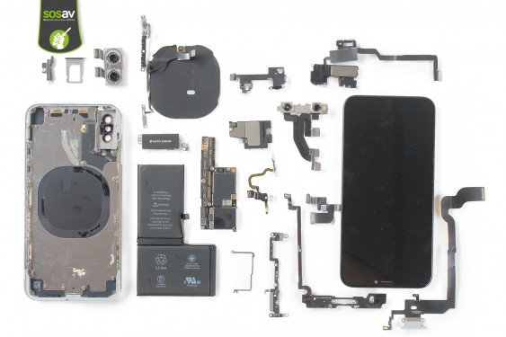

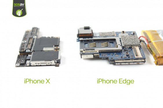

A titre de comparaison, nous avons spécialement ressorti l'iPhone EDGE (2007) de nos tiroirs.L'élément sur lequel nous avons trouvé le plus de similitudes demeure bien entendu... la carte mère ! Voici photo une comparaison simple des cartes mères iPhone EDGE et iPhone X.10 ans séparent les deux !

- La carte mère est plus petite mais demeure conçue en deux blocs empilés et soudés. Réaliser des réparations de microsoudure dessus sera compliqué et délicat, voire impossible.
