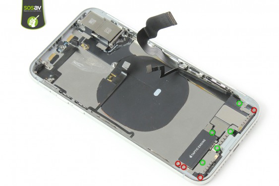

Utilisez le tournevis cruciforme pour dévisser les quatre vis entourées en rouge.Dévissez ensuite les cinq vis entourées en vert à l'aide du tournevis triwing.Ces vis maintiennent plusieurs éléments de la partie inférieure.

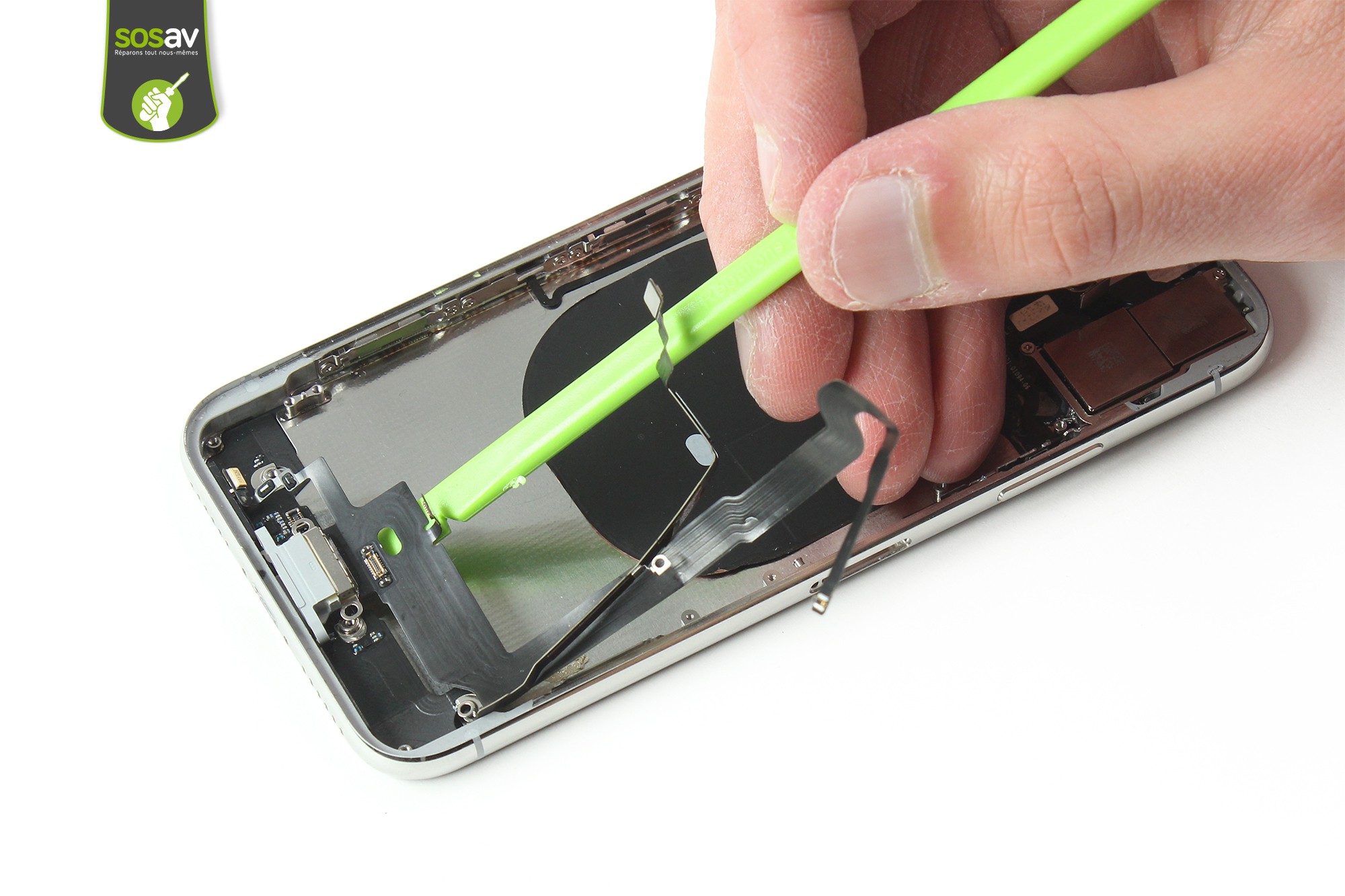

A l'aide de la spatule en nylon, sortez l'antenne GSM principale de son logement et faites-la basculer de 90° comme indiqué sur les photos de cette étape.Poursuivez en prenant le côté pointu de la spatule en nylon et déconnectez l'antenne GSM.Procédez à son retrait.

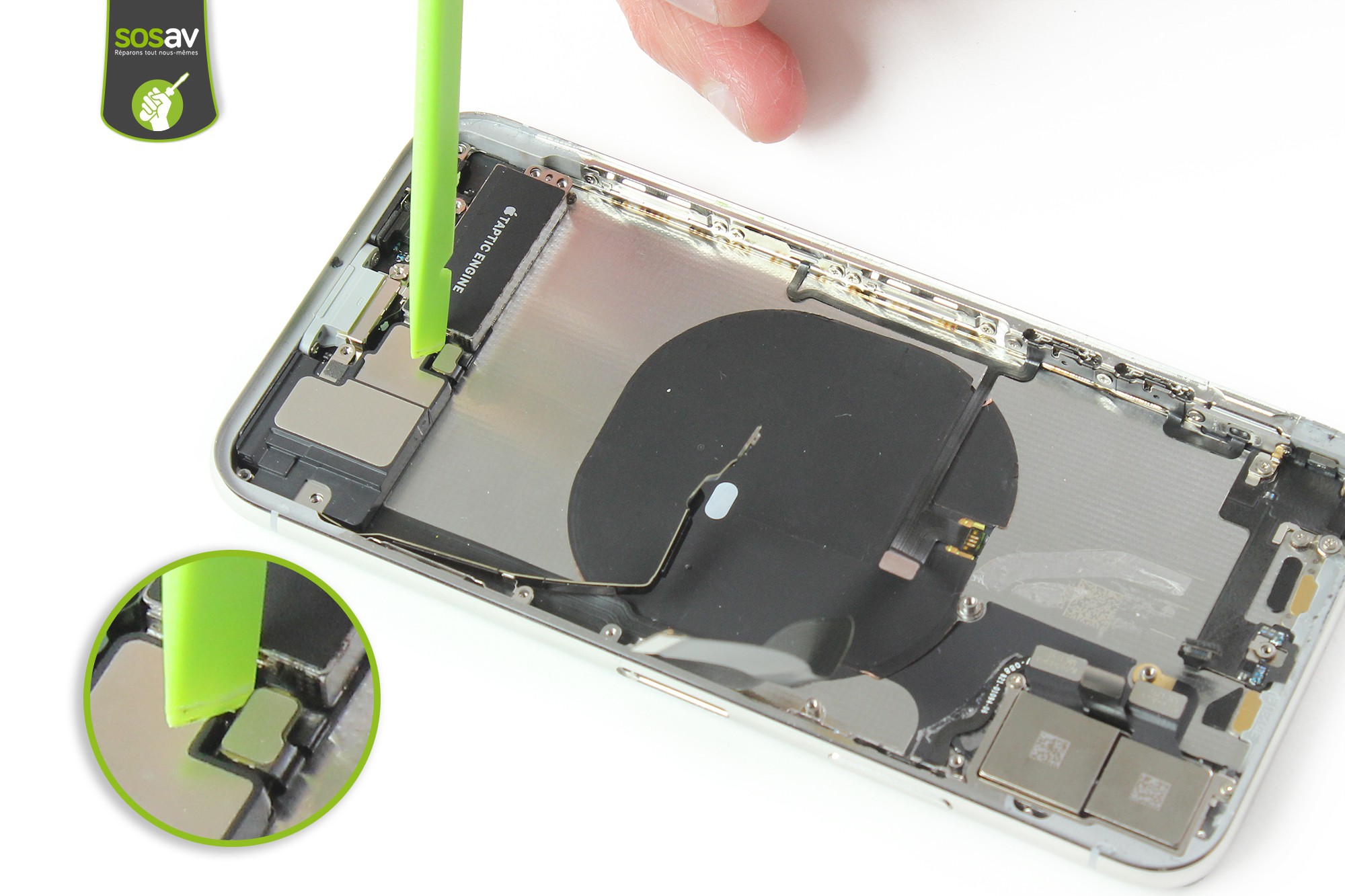

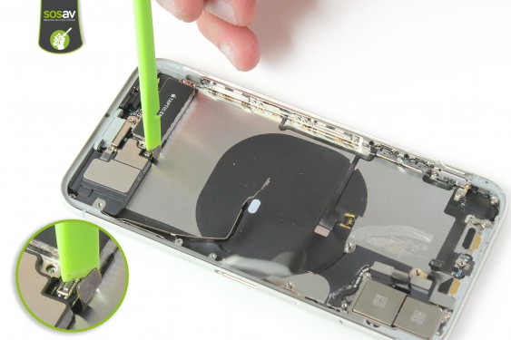

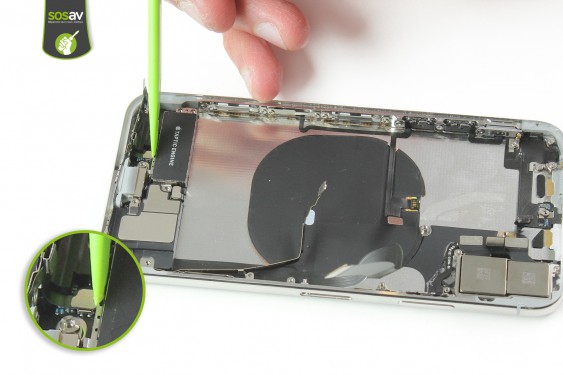

Utilisez ensuite la spatule en nylon pour déconnecter le haut-parleur externe.Saisissez puis retirez-le avec la pince.
Etape 36

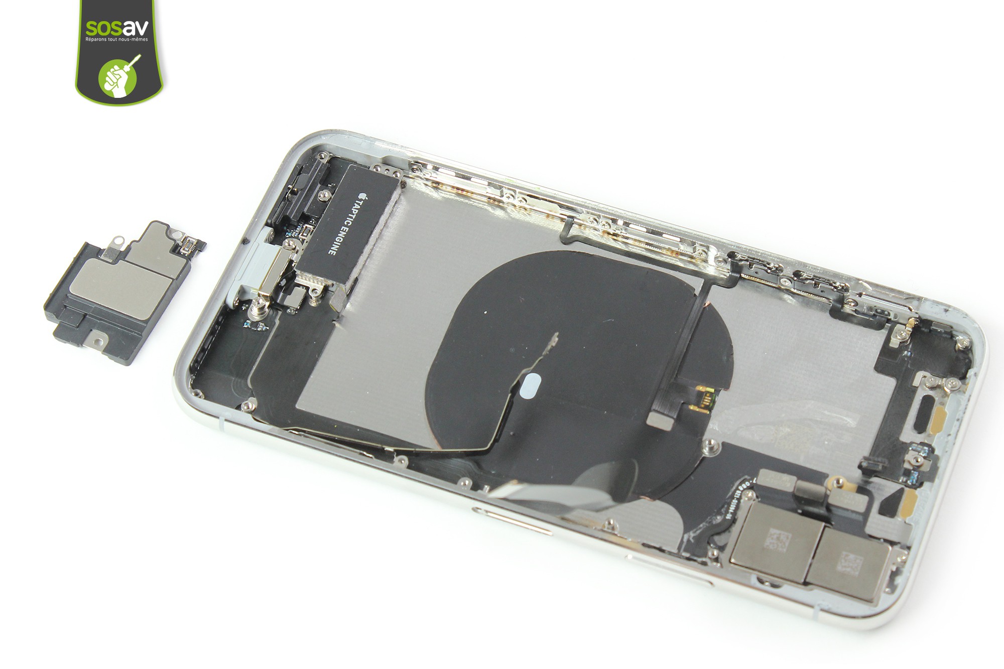

Le haut-parleur externe de votre iPhone X est désormais démonté.

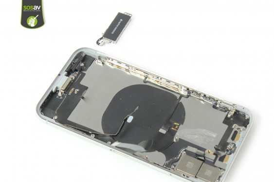

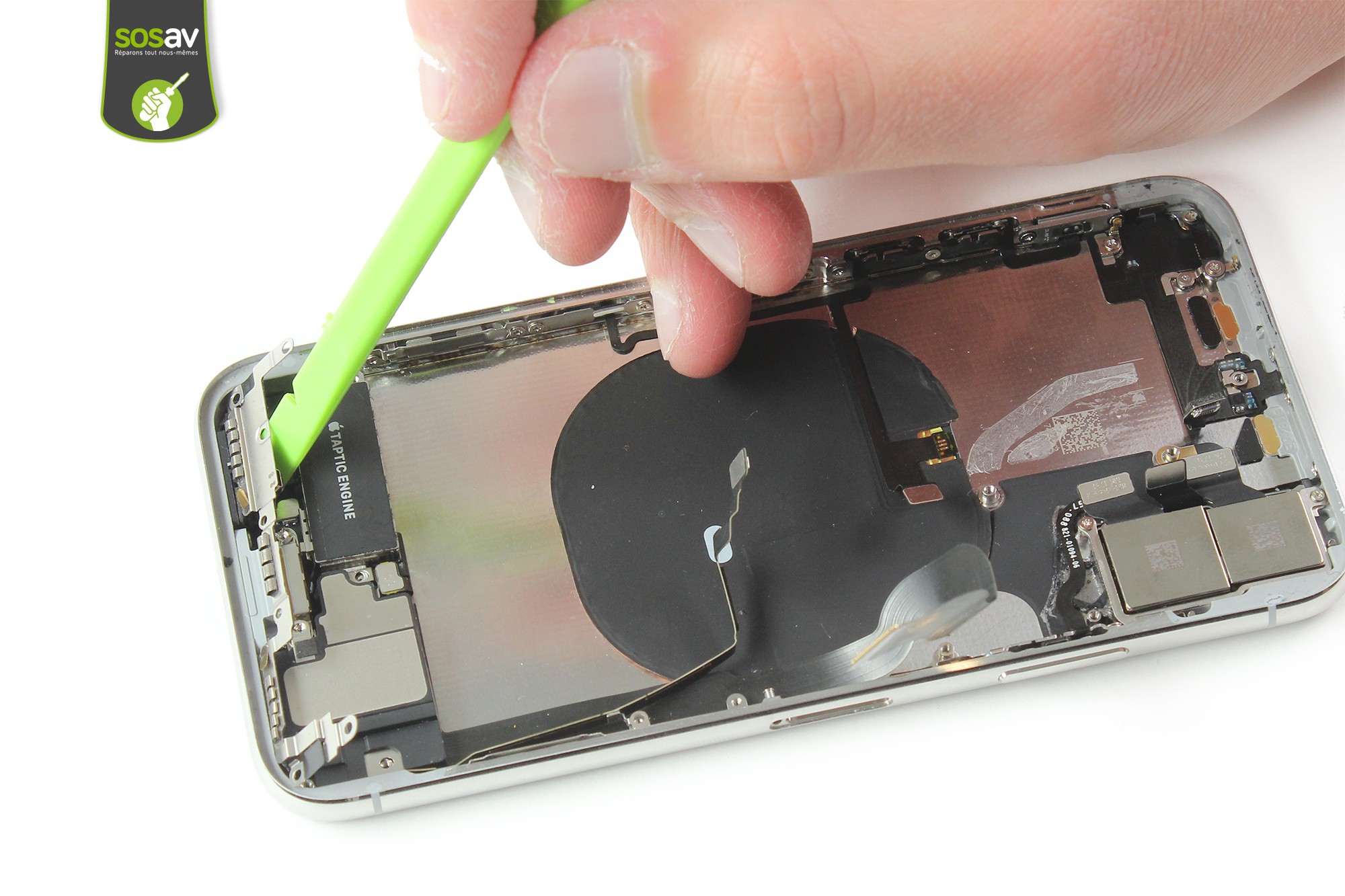

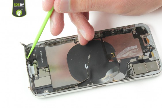

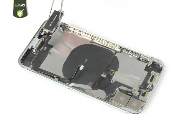

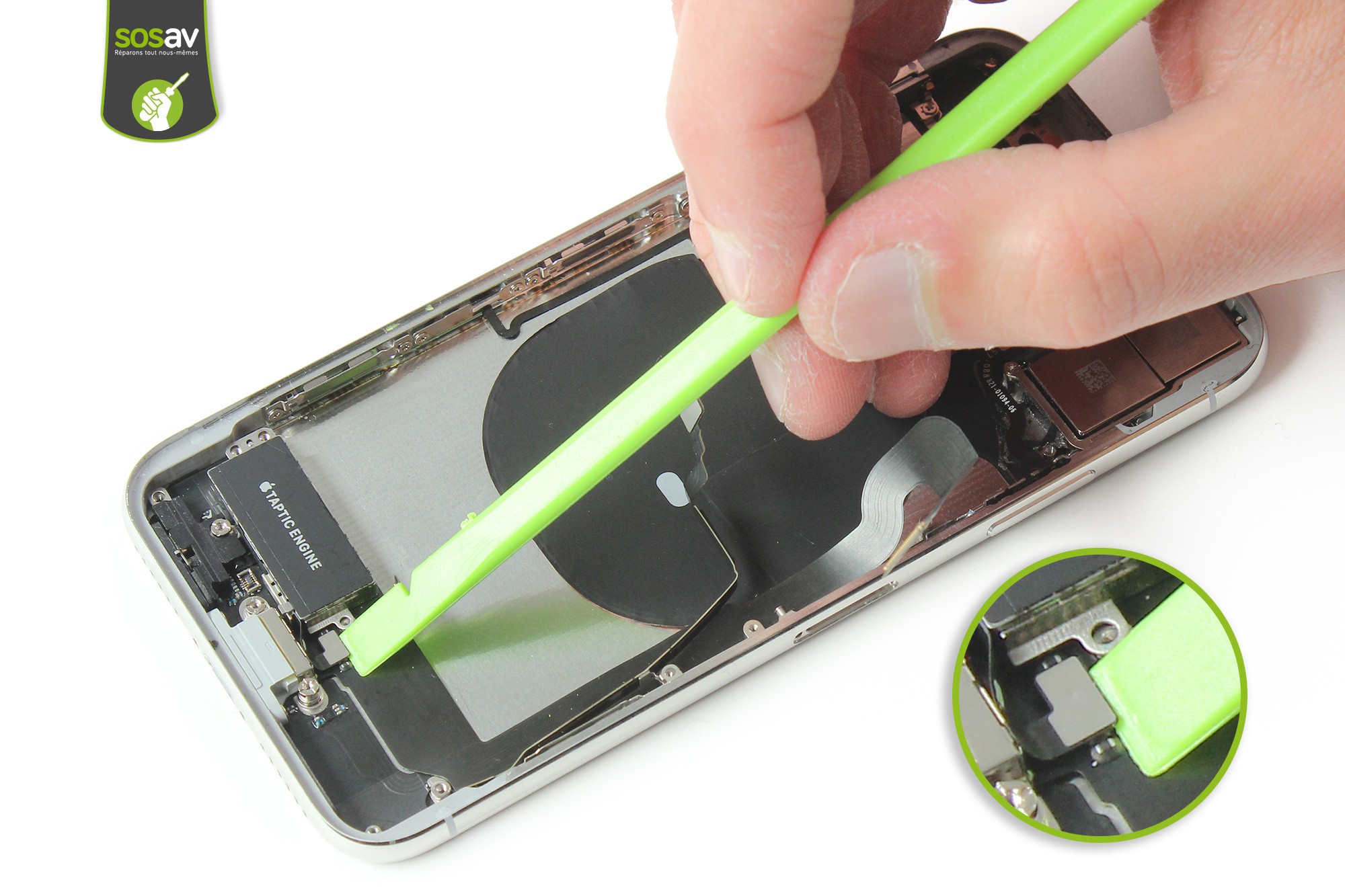

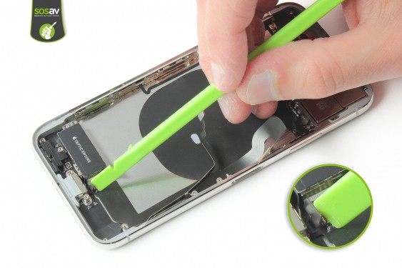

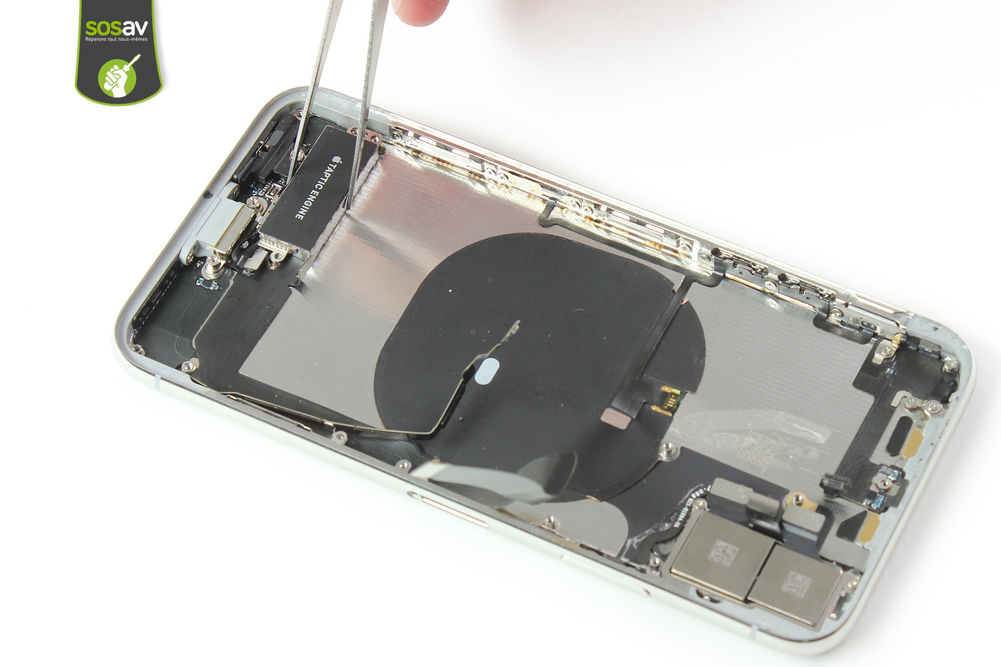

Déconnectez ensuite le taptic engine avec la spatule en nylon.
Etape 38

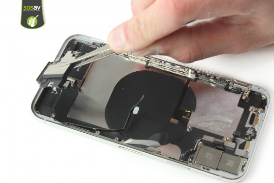

Saisissez le taptic engine avec la pince et procédez à son retrait.Le taptic engine de votre iPhone X est désormais démonté.

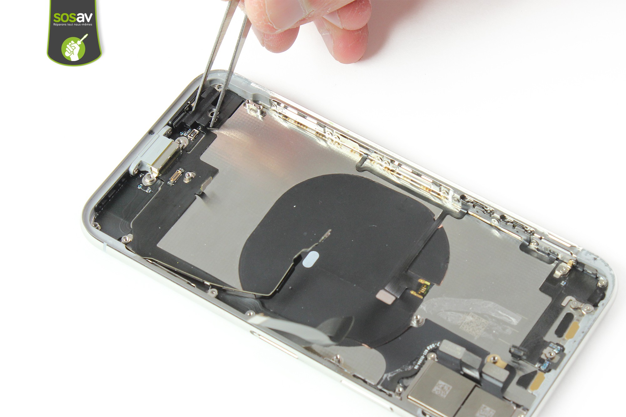

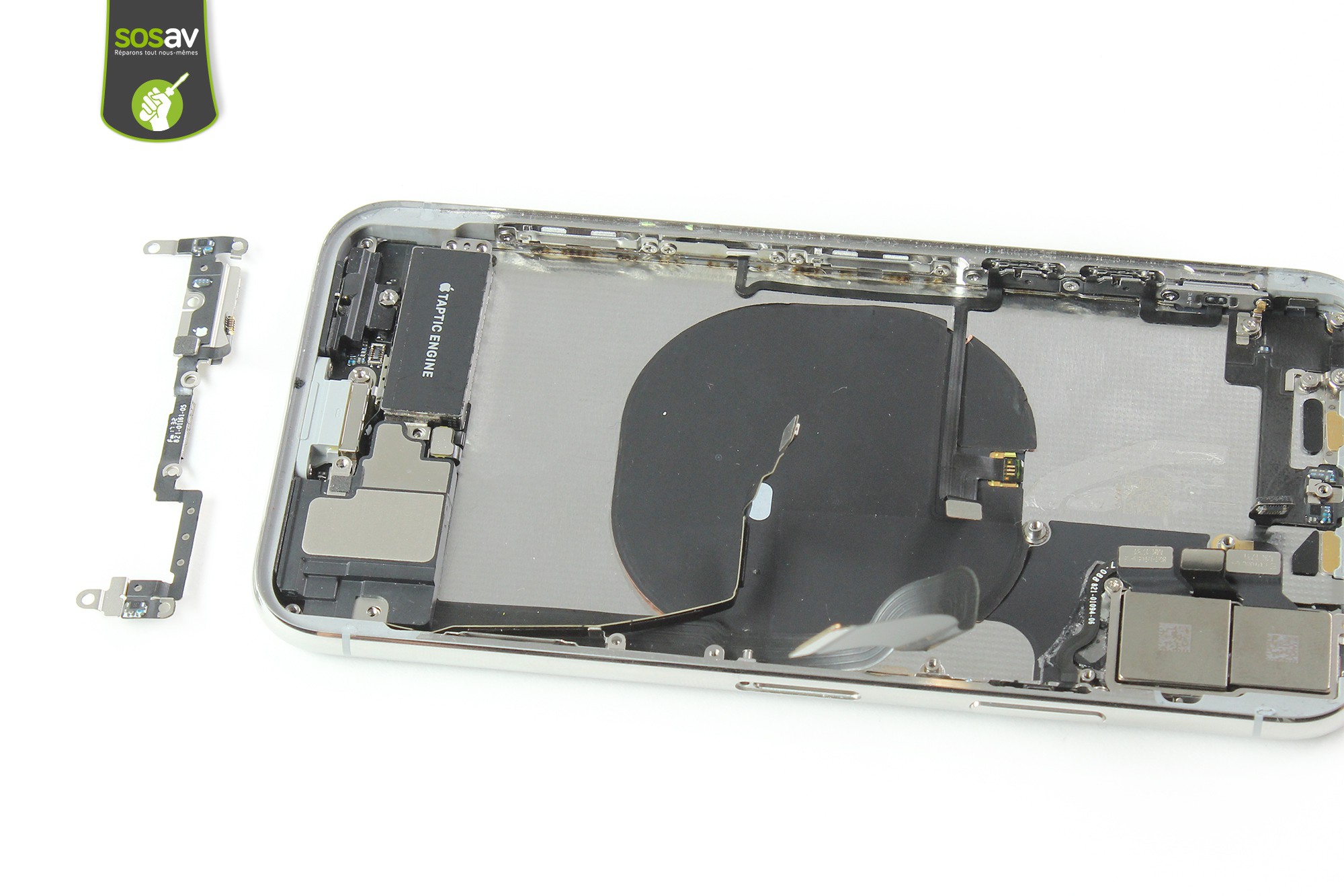

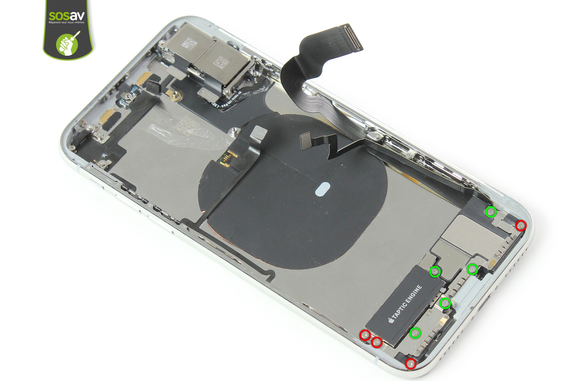

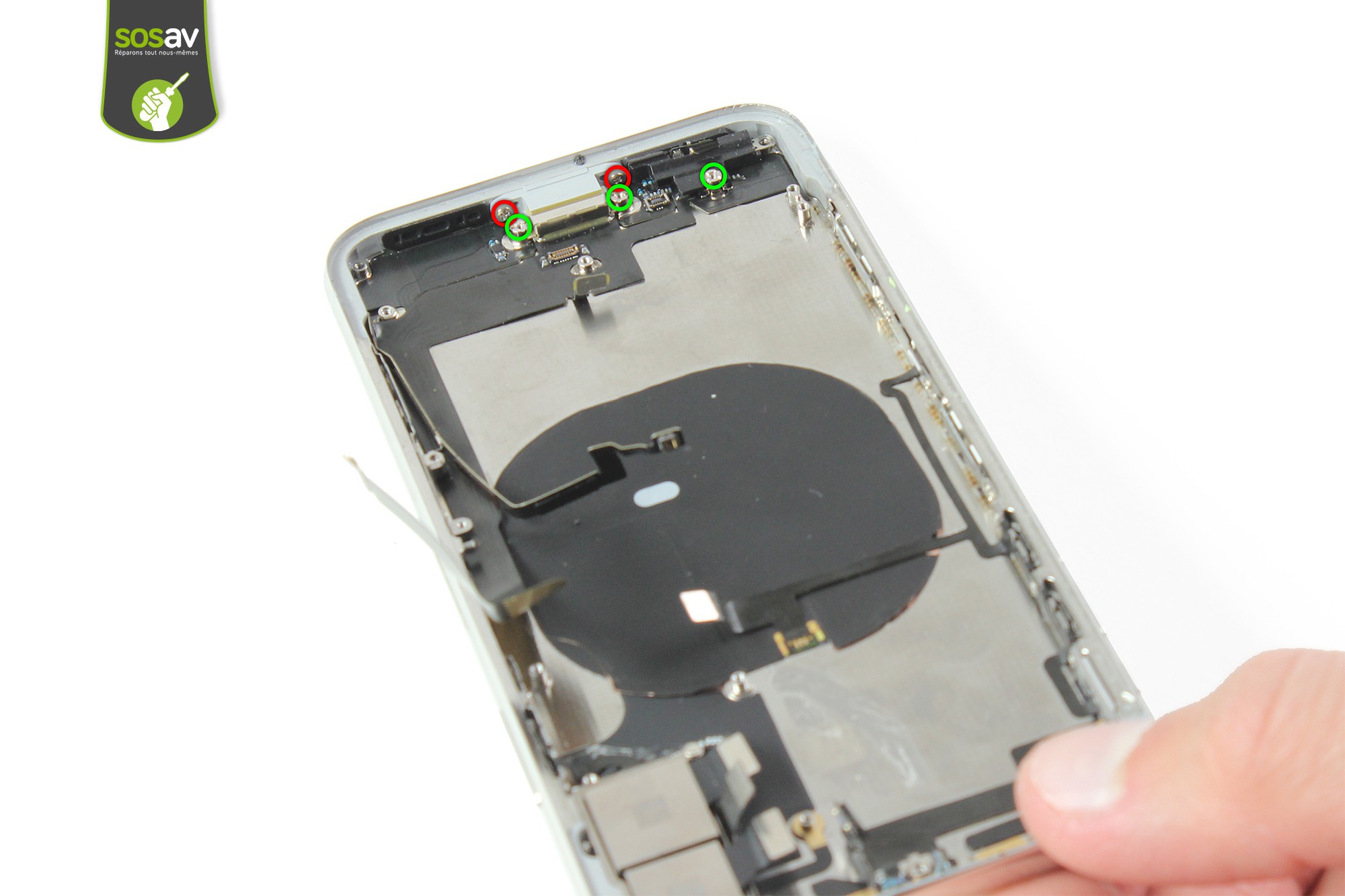

Dévissez les deux vis entourées en rouge avec le cruciforme.Dévissez ensuite les trois vis triwing entourées en vertCes vis maintiennent le connecteur de charge.
Etape 40

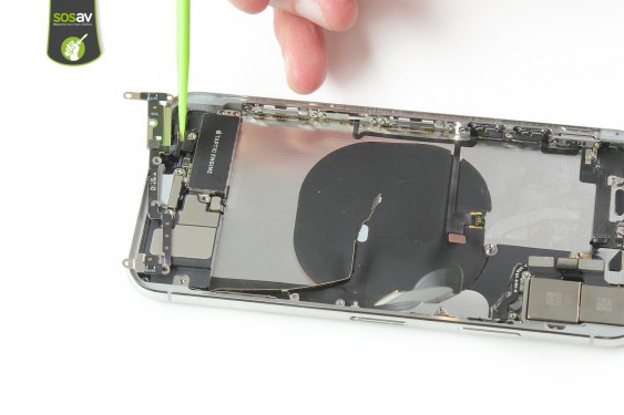

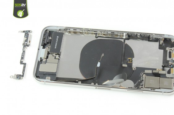

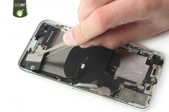

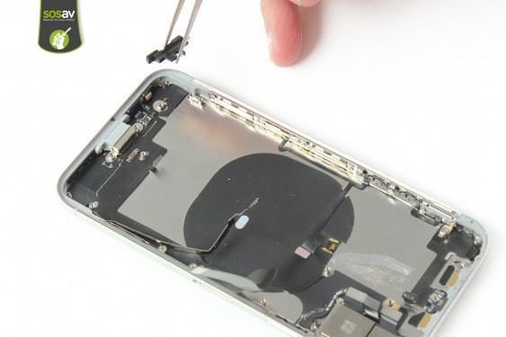

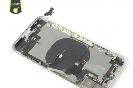

Saisissez l'élément de maintien du microphone et procédez à son retrait avec la pince.
Etape 41

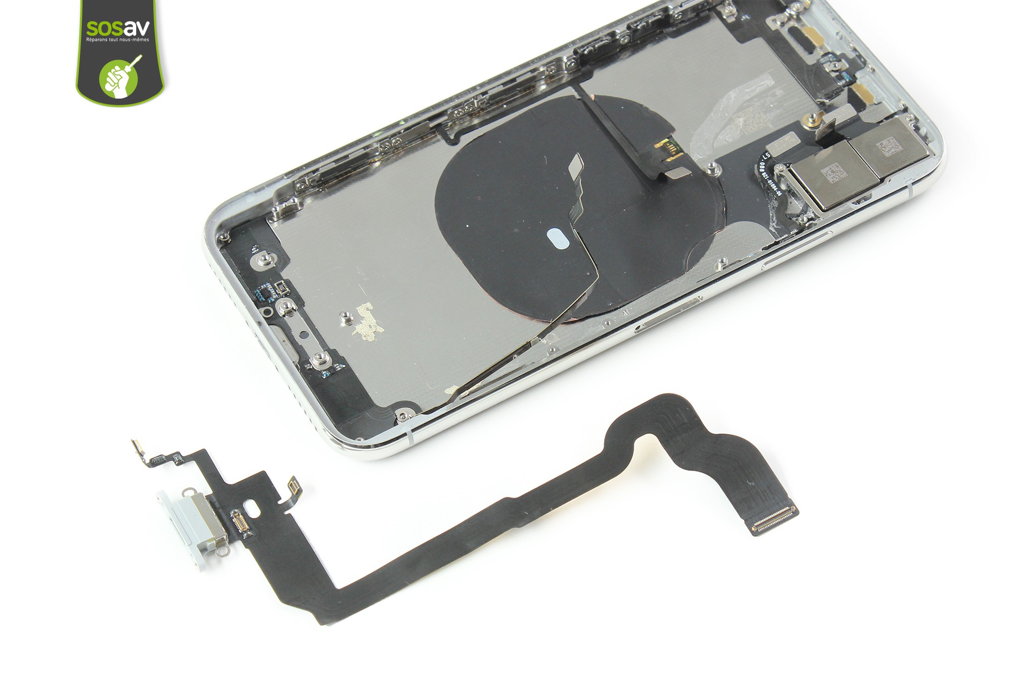

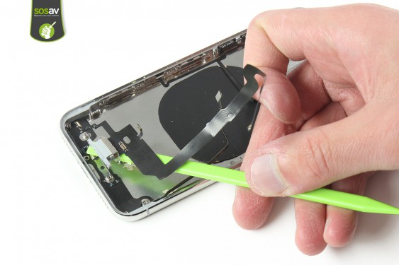

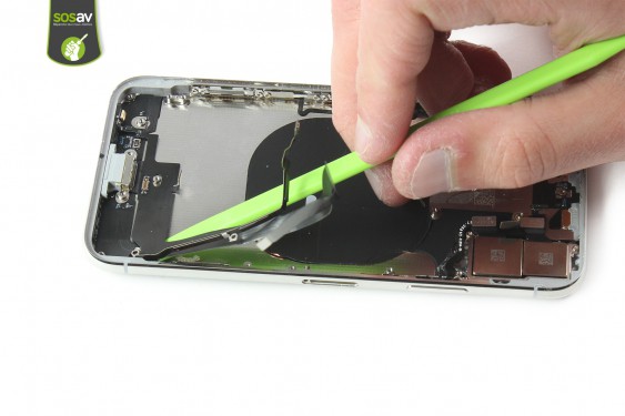

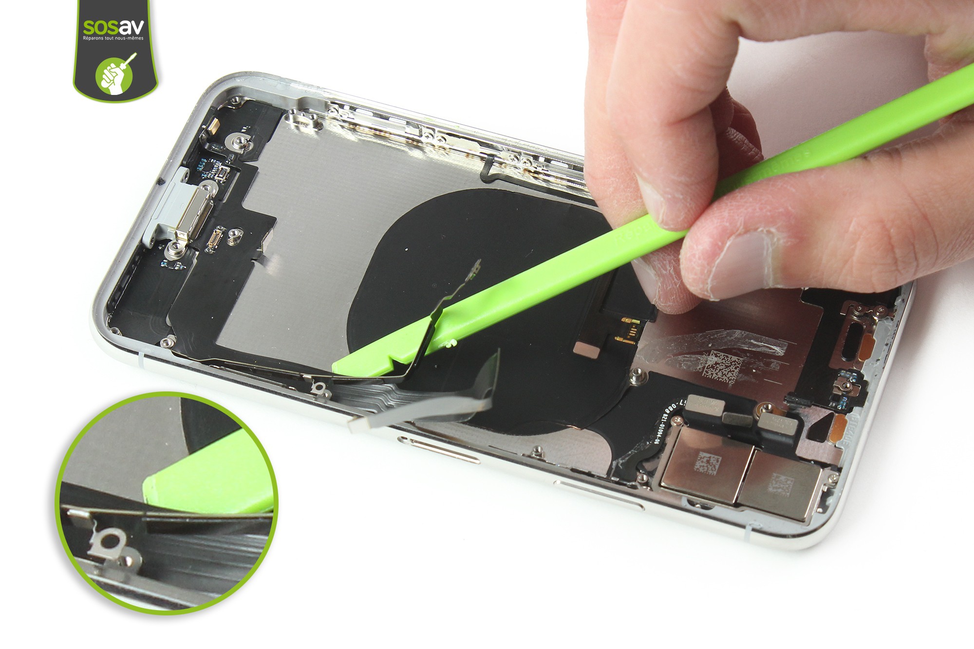

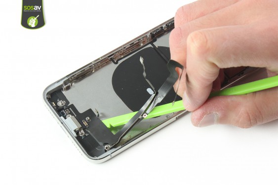

A l'aide de la spatule en nylon, décollez ensuite délicatement le connecteur de charge.
Etape 42
Saisissez le connecteur de charge avec la spatule et retirez-le.
Etape 43
Le connecteur de charge iPhone X est désormais démonté.Enc as de problème de charge, remplacez-le par un connecteur de charge neuf.
