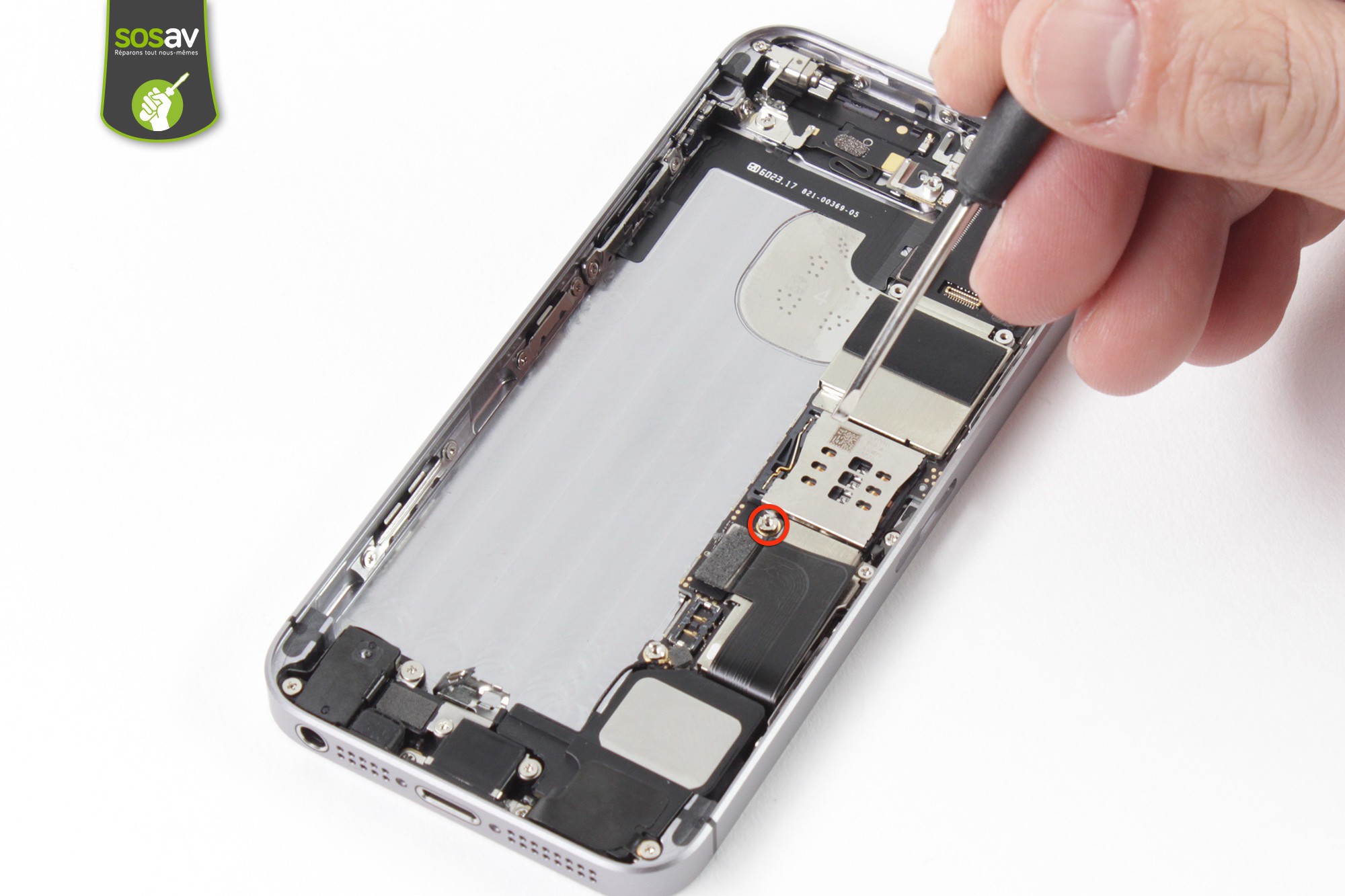

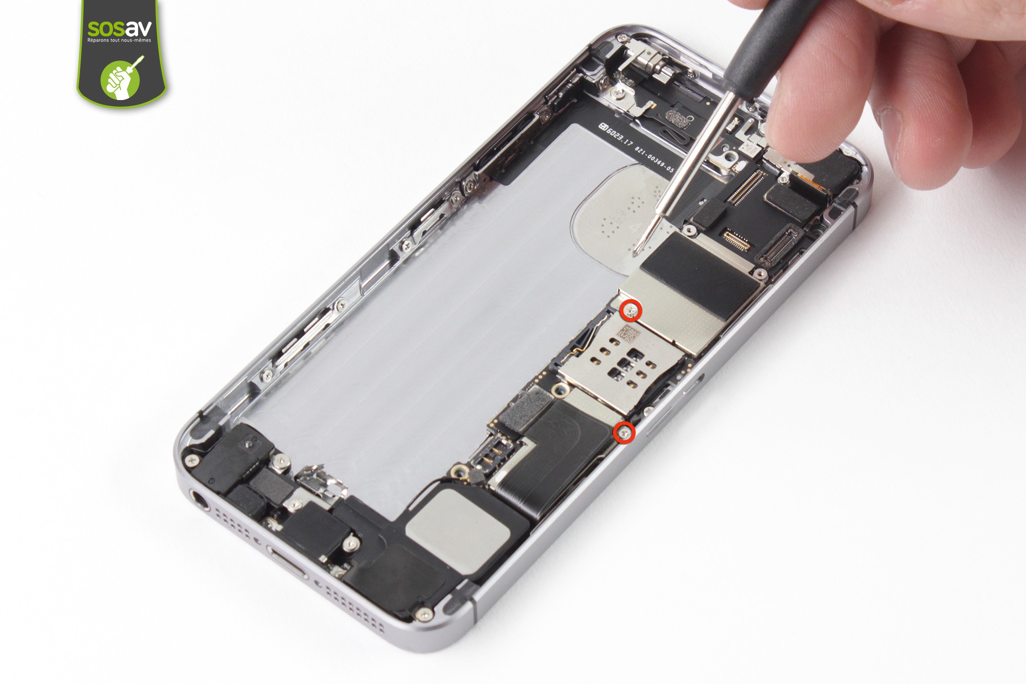

A l'aide d'un tournevis plat, dévissez la vis de type "rivet" entourée en rouge sur la photo.Cette vis retient la carte mère au châssis de l'iPhone SE.
Utilisez un tournevis cruciforme pour dévisser les 2 vis entourées en rouge.Celles-ci permettent également de maintenir la carte mère au châssis de l'iPhone SE.

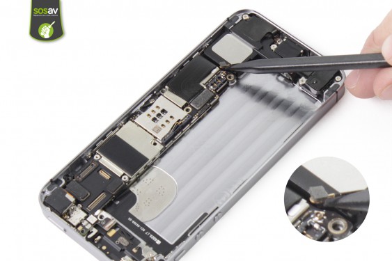

Reprenez la pince pour saisir et retirer le petit élément de masse reliant la carte-mère au châssis de l'iPhone SE.

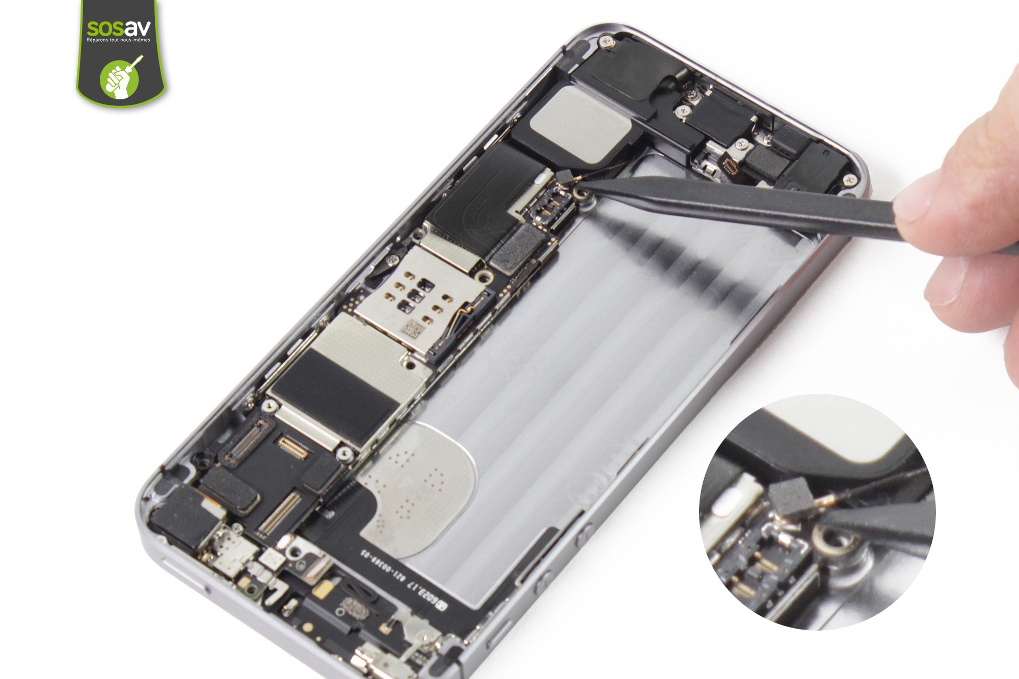

Servez-vous de la pointe de la spatule en nylon afin de déconnecter l'antenne de la carte mère.
Conservez la spatule en nylon pour faire délicatement levier afin de déconnecter le connecteur de charge.
Faites à nouveau levier avec la spatule pour déconnecter la caméra arrière.

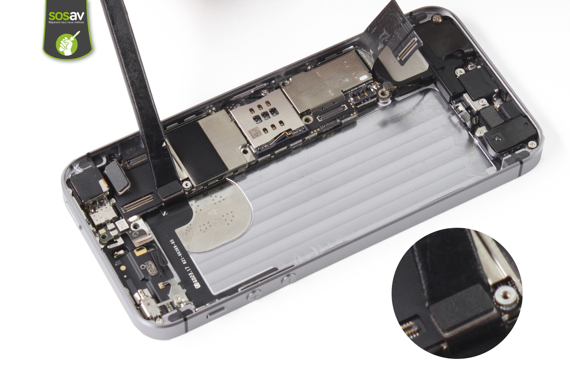

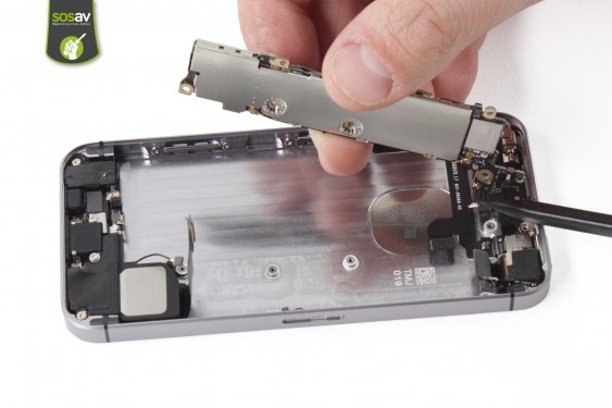

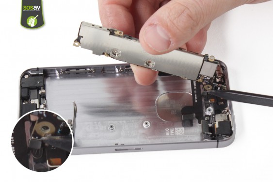

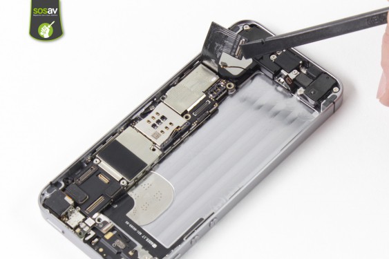

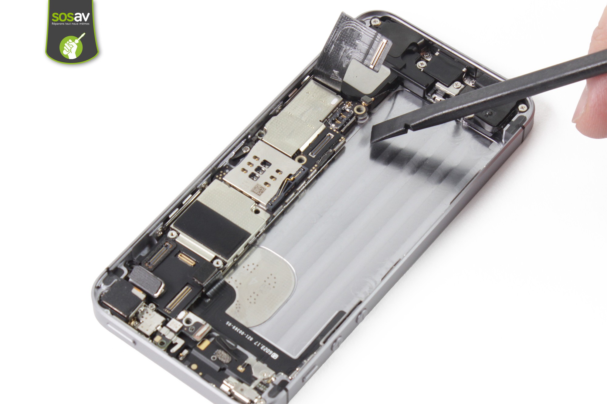

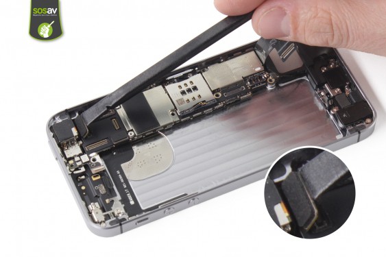

Répétez l'opération pour déconnecter, cette fois, la nappe gestion des boutons volume.
Etape 24

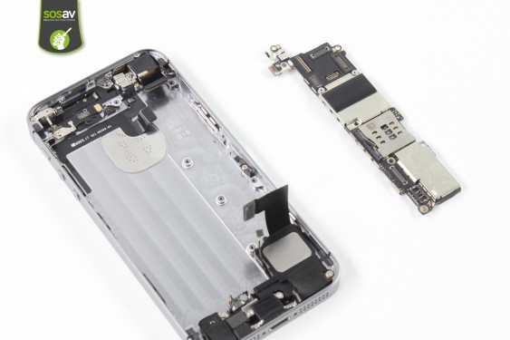

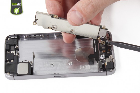

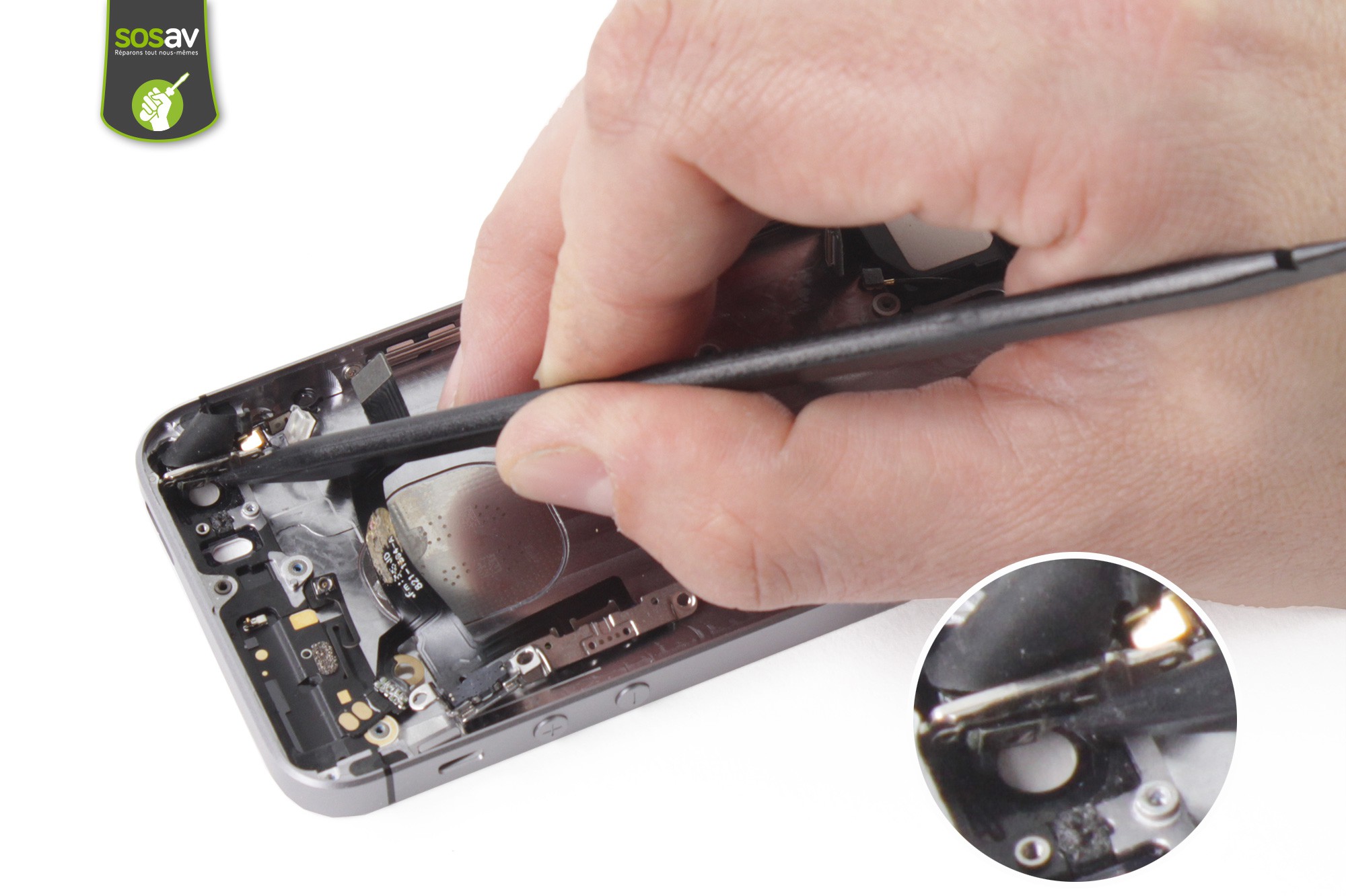

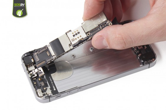

Vous pouvez désormais saisir la carte-mère, puis la soulever à 45° comme indiqué sur les photos.N'enlevez pas totalement la carte mère à cette étape ! Celle-ci est encore attachée à l'iPhone SE via un câble.
Etape 25

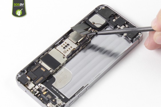

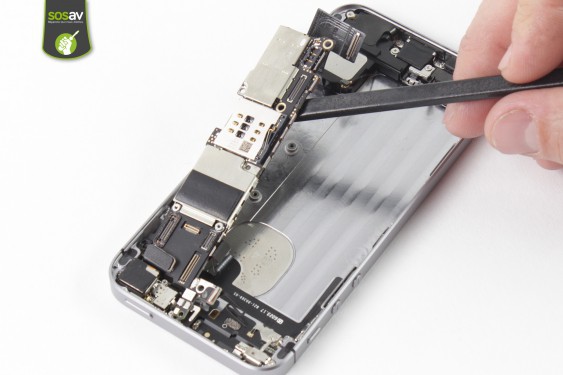

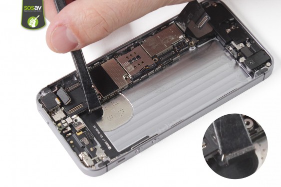

Avec la pointe de la spatule en nylon, déconnectez délicatement le câble maintenant la carte mère au châssis de l'iPhone SE.Vous pouvez désormais ôter la carte-mère en toute sécurité.

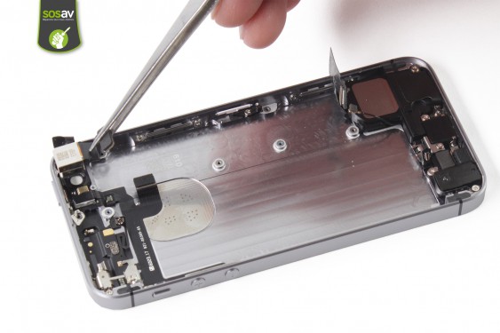

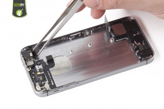

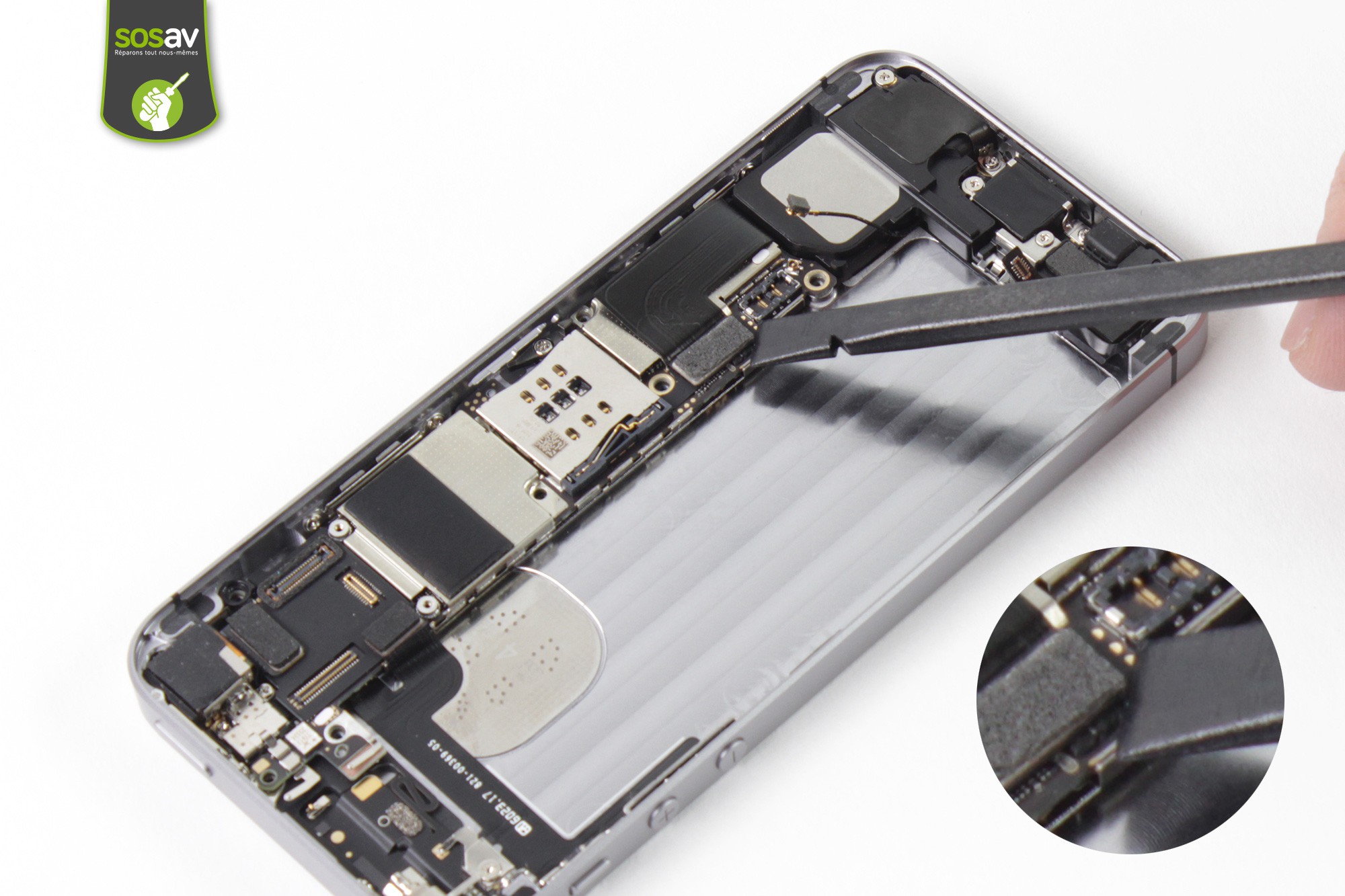

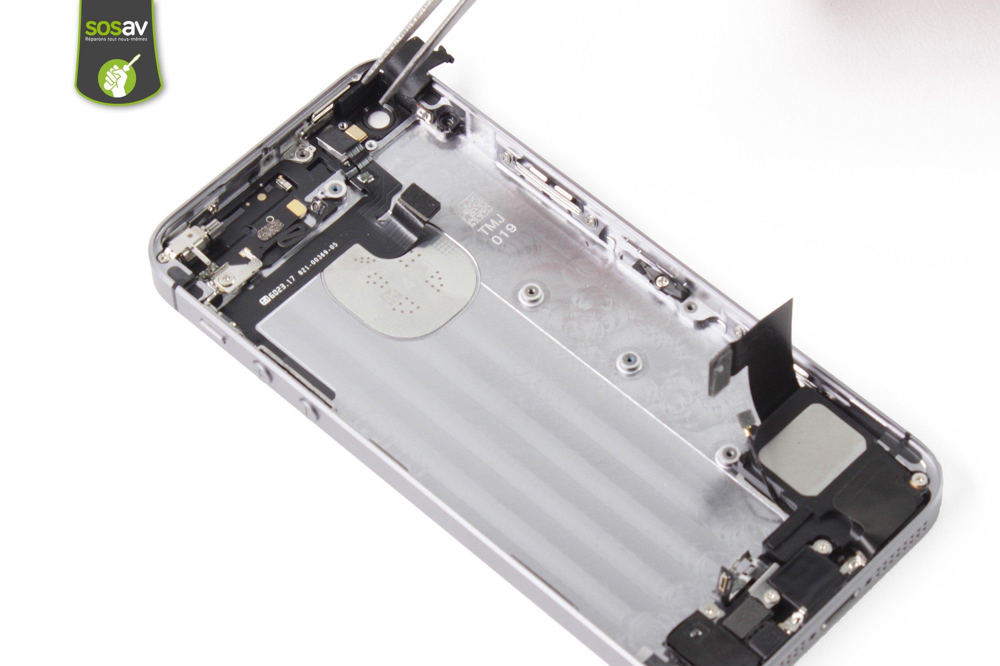

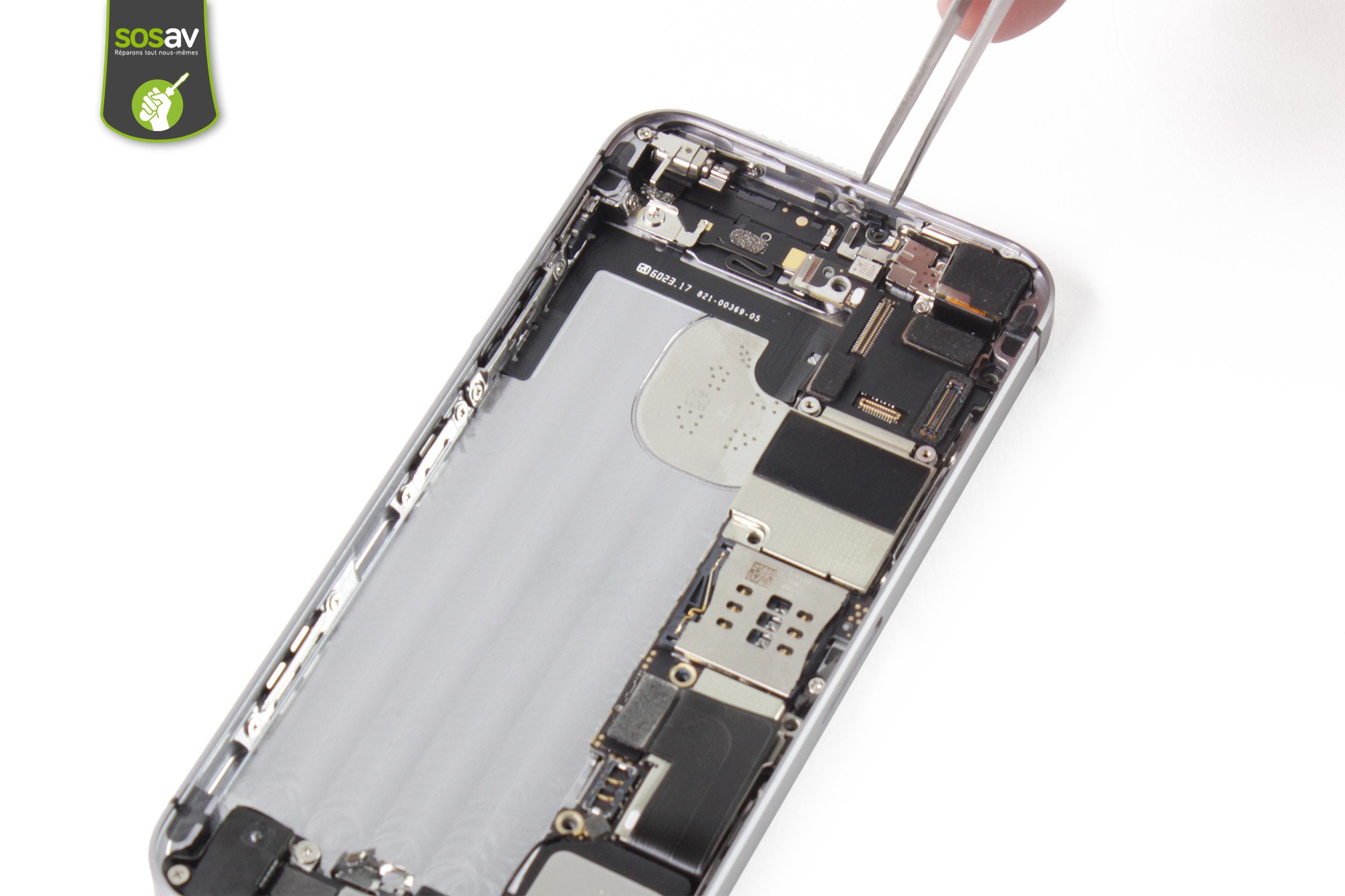

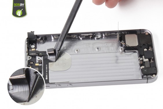

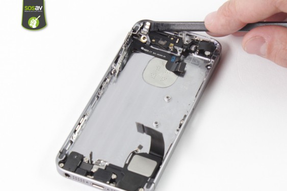

Prenez le tournevis cruciforme pour retirer les 2 visCes vis maintiennent un cache métallique de la nappe bouton power et volume.Puis avec la pince en métal, retirez le cache métalique
Etape 27

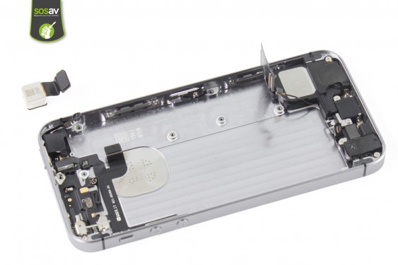

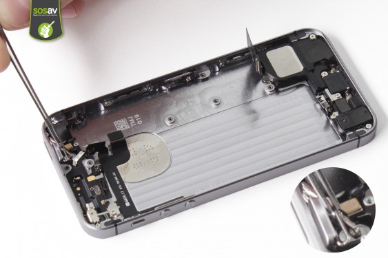

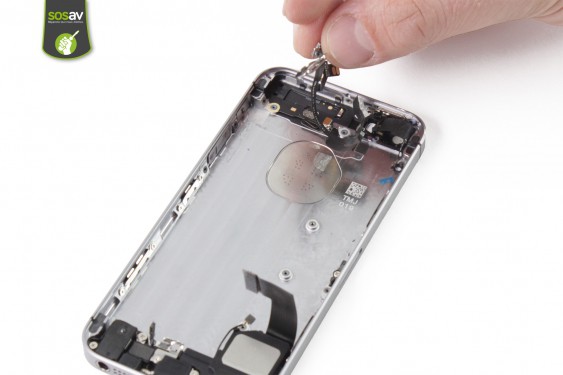

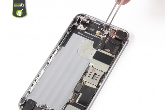

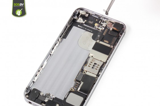

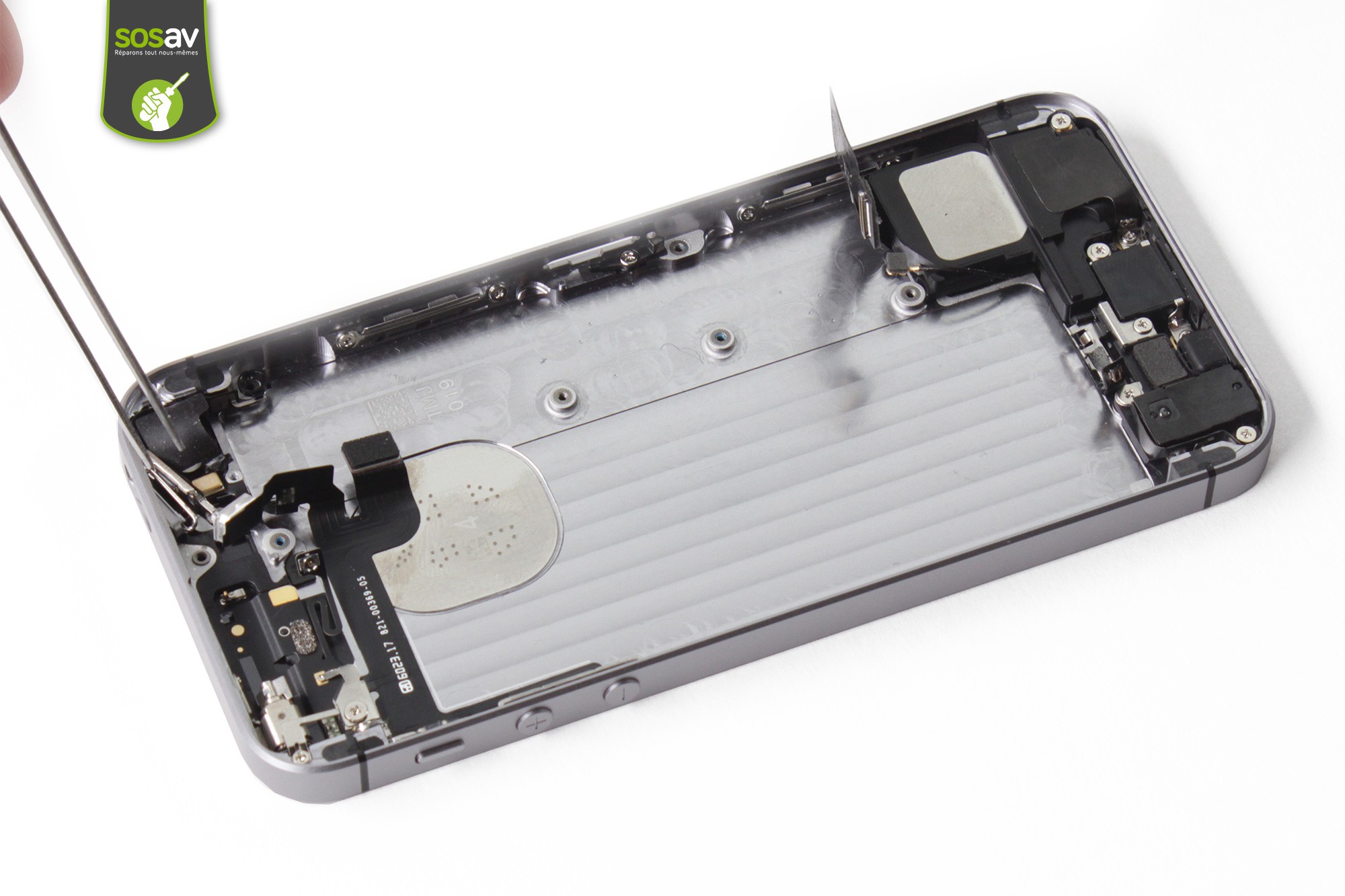

Toujours avec la pince, procédez au retrait de la caméra arrière.
Etape 28

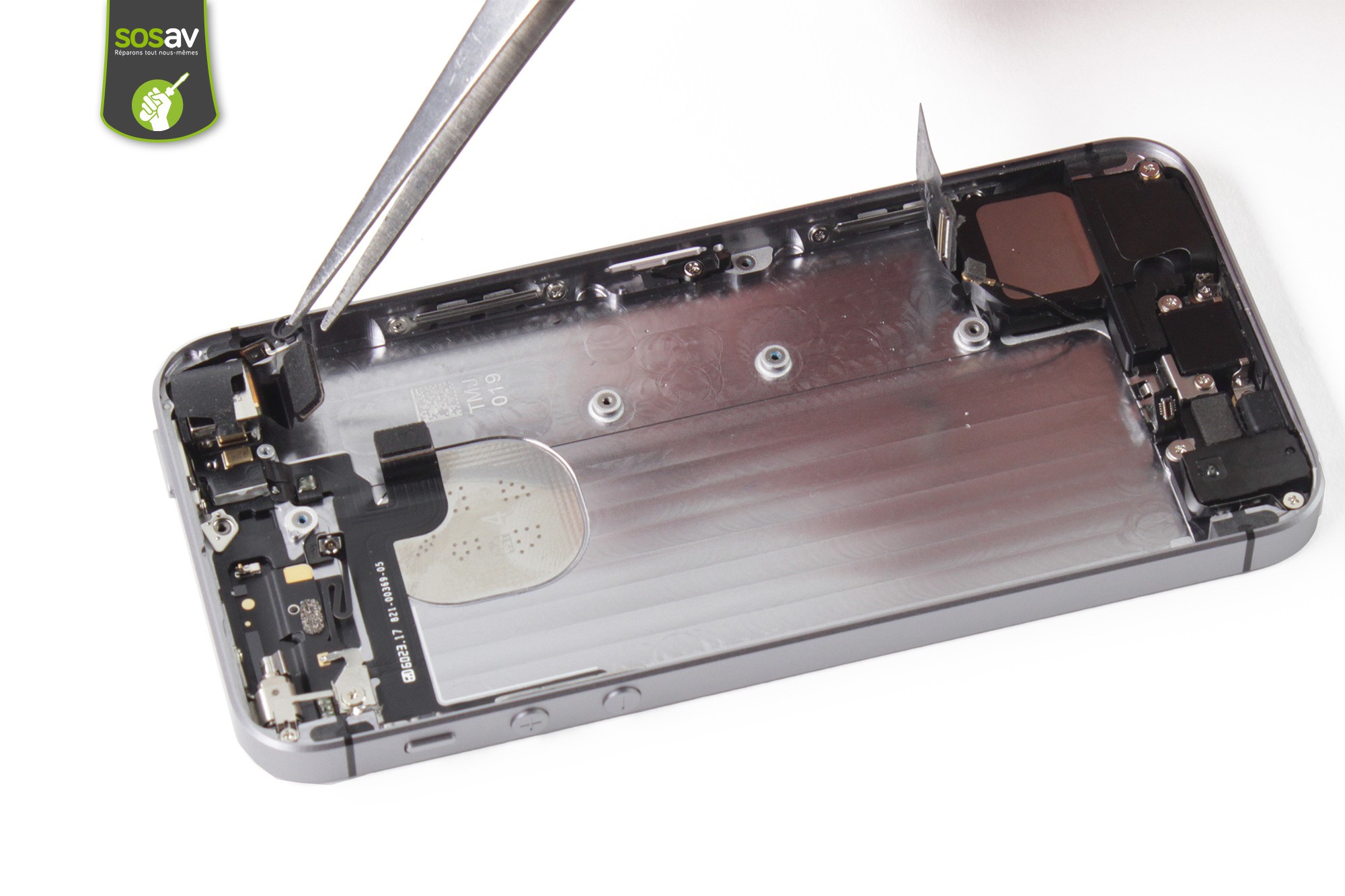

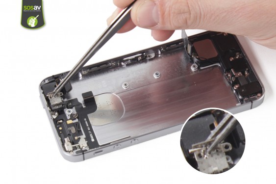

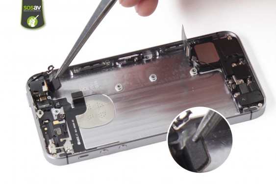

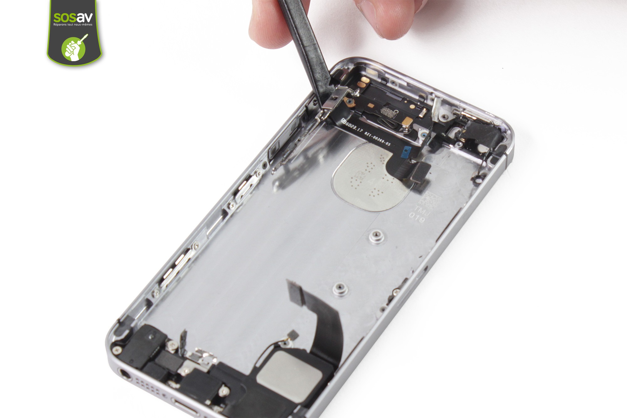

Conservez la pince pour saisir le petit support métallique.
Etape 29

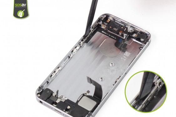

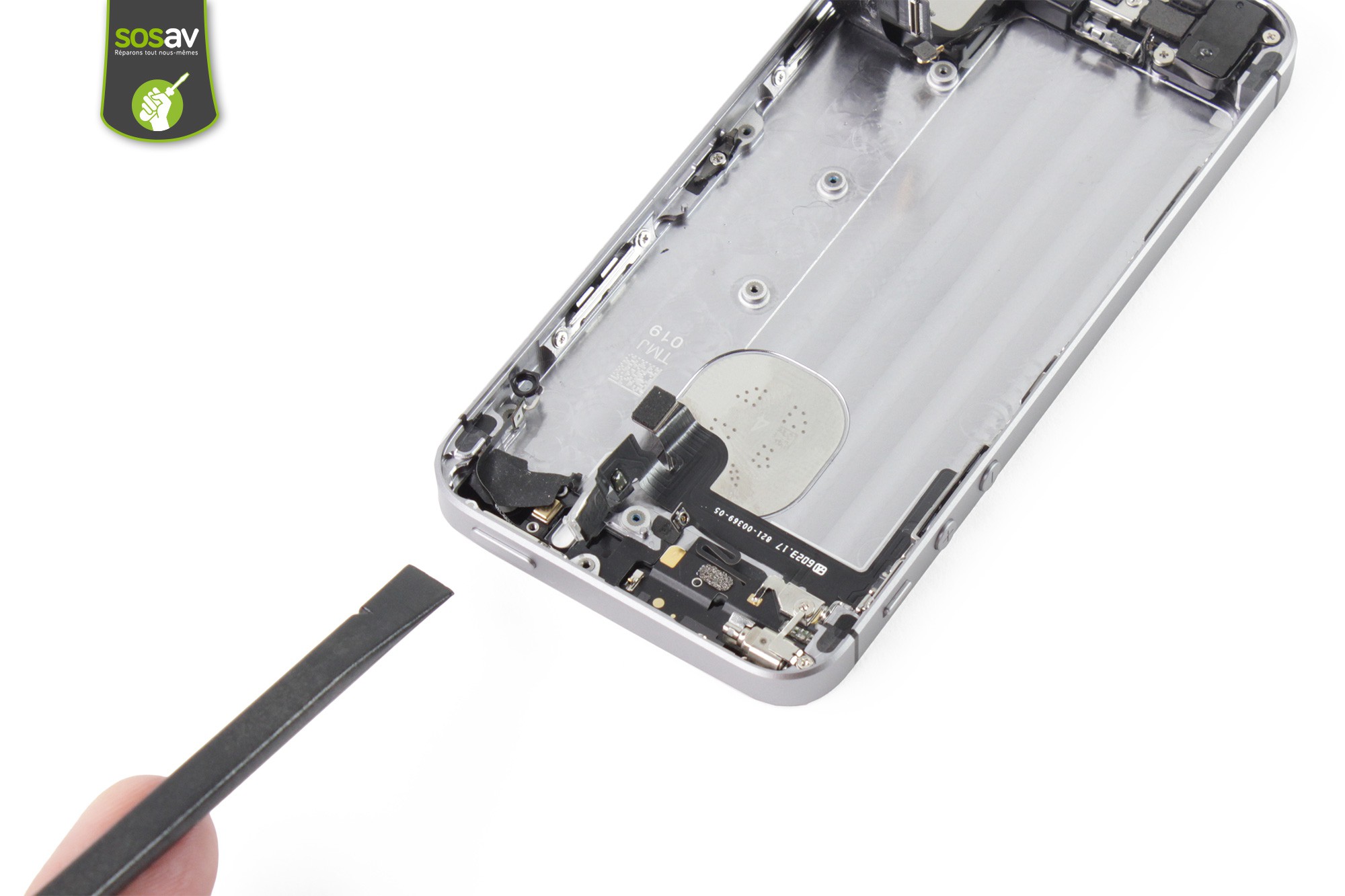

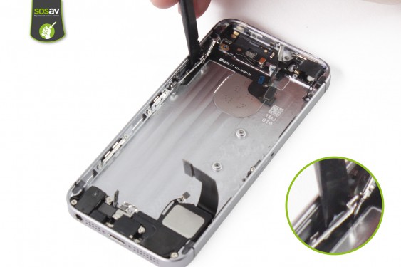

Commencez à décoller la nappe volume/power avec le coté plat de la spatule en nylon.
Etape 30

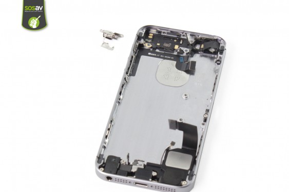

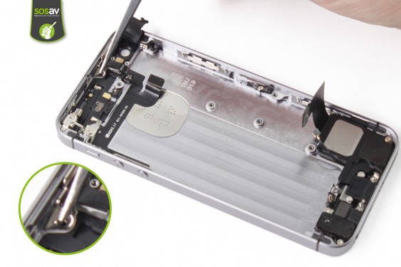

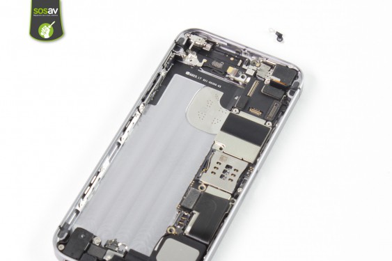

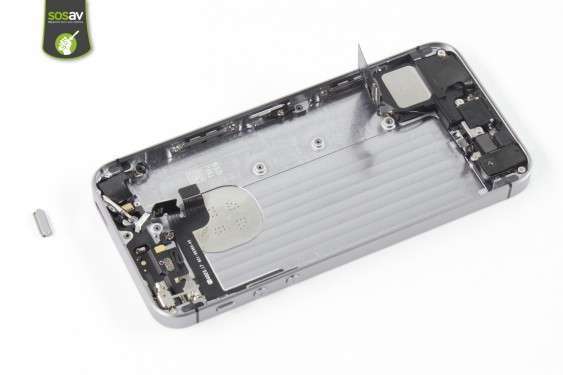

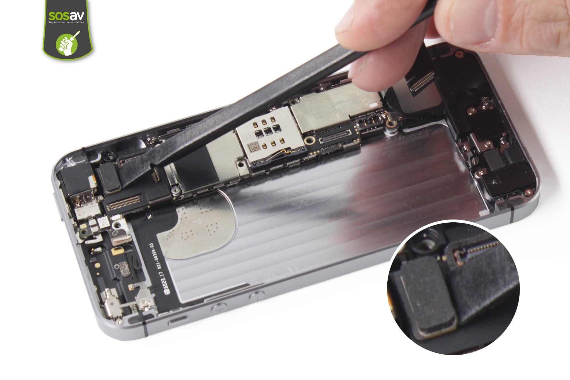

Pour éviter de perdre le bouton power du téléphone lors d'une manipulation, nous vous suggérons de le retirer.Poussez délicatement le bouton power avec la spatule en nylon, afin de le retirer.
Etape 31
Procédez au retrait du bouton grâce à la pince en métal.
Etape 32

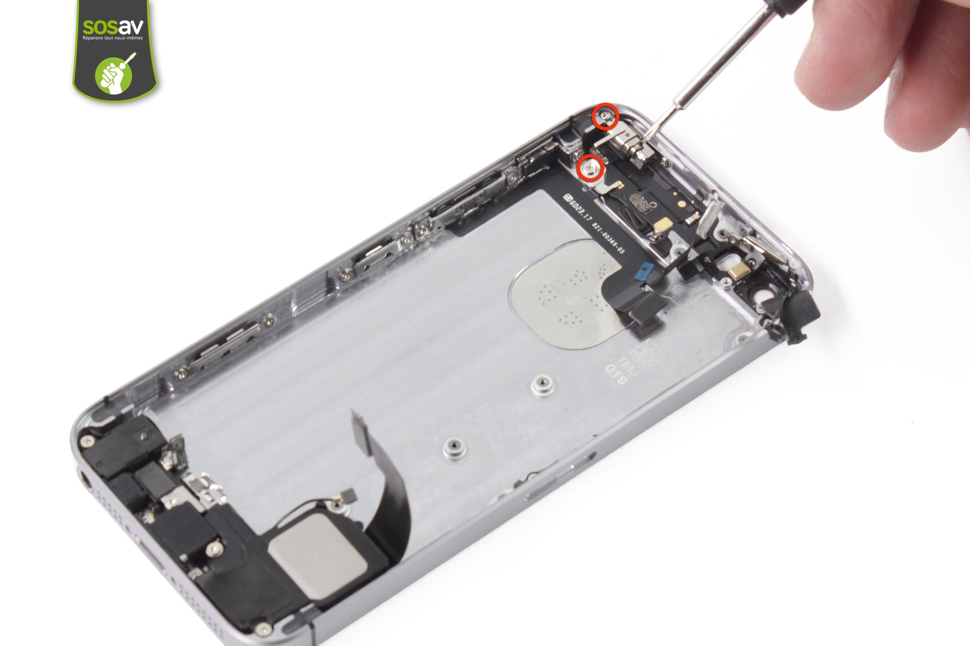

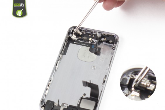

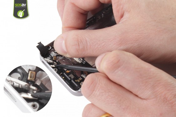

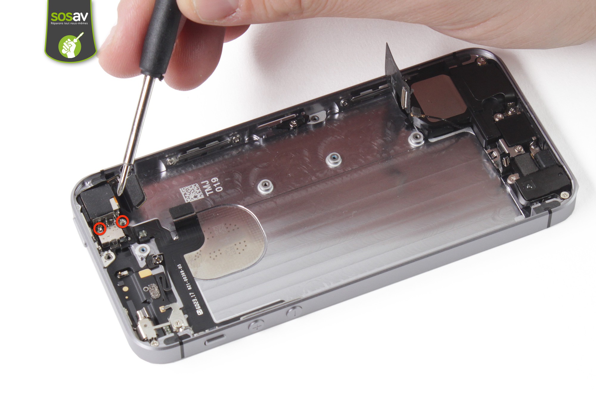

Utilisez ensuite un tournevis cruciforme afin de dévisser les deux vis entourées en rouge.Ces vis permettent de maintenir l'élément métallique d'appui du vibreur au châssis de l'iPhone SE.
Etape 33
Vous pouvez retirer le vibreur à l'aide de la pince.
Etape 34

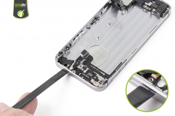

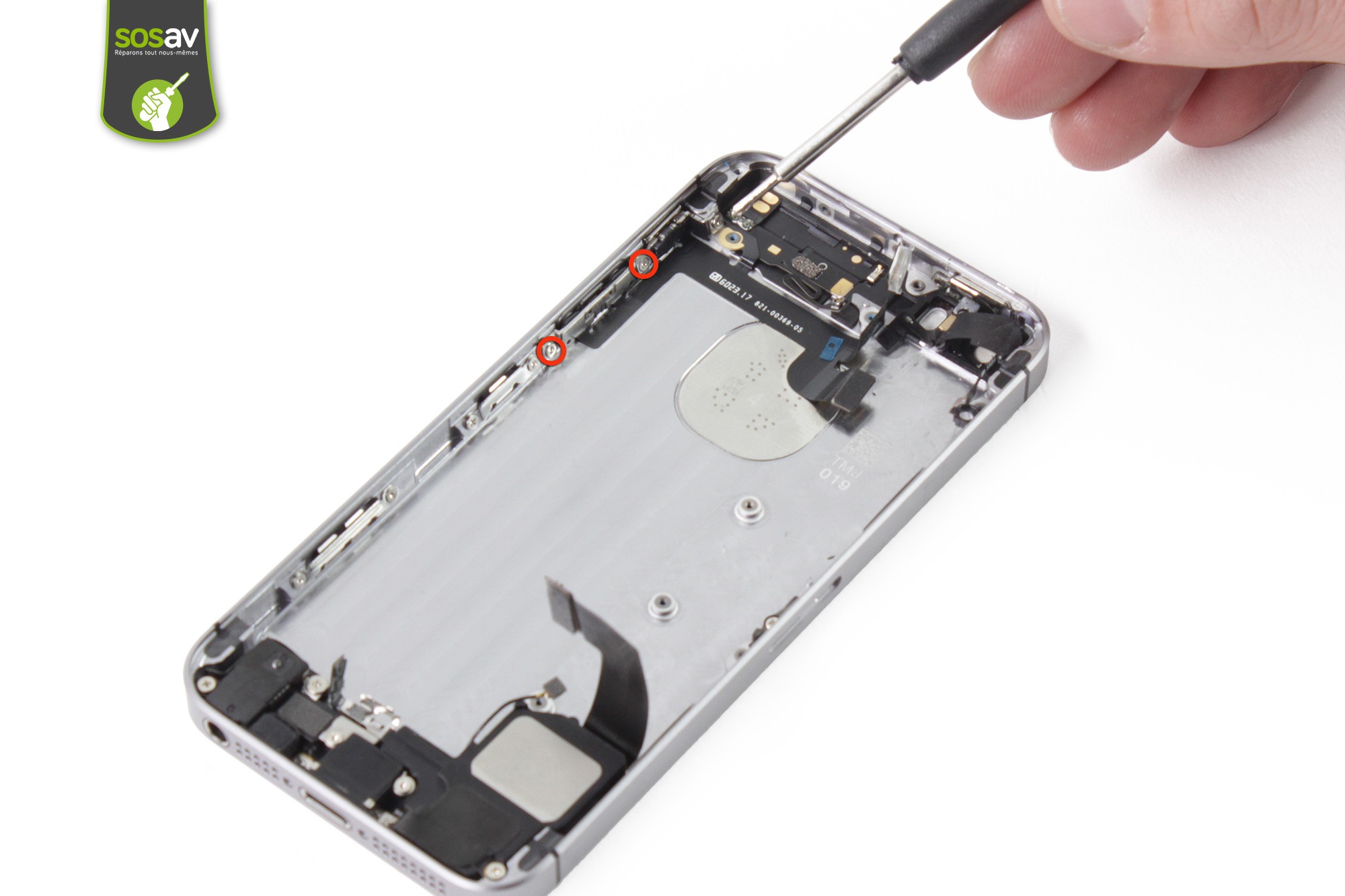

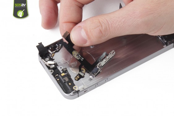

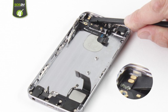

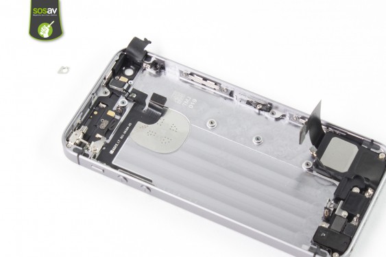

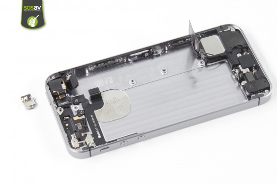

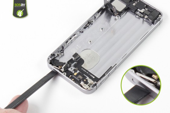

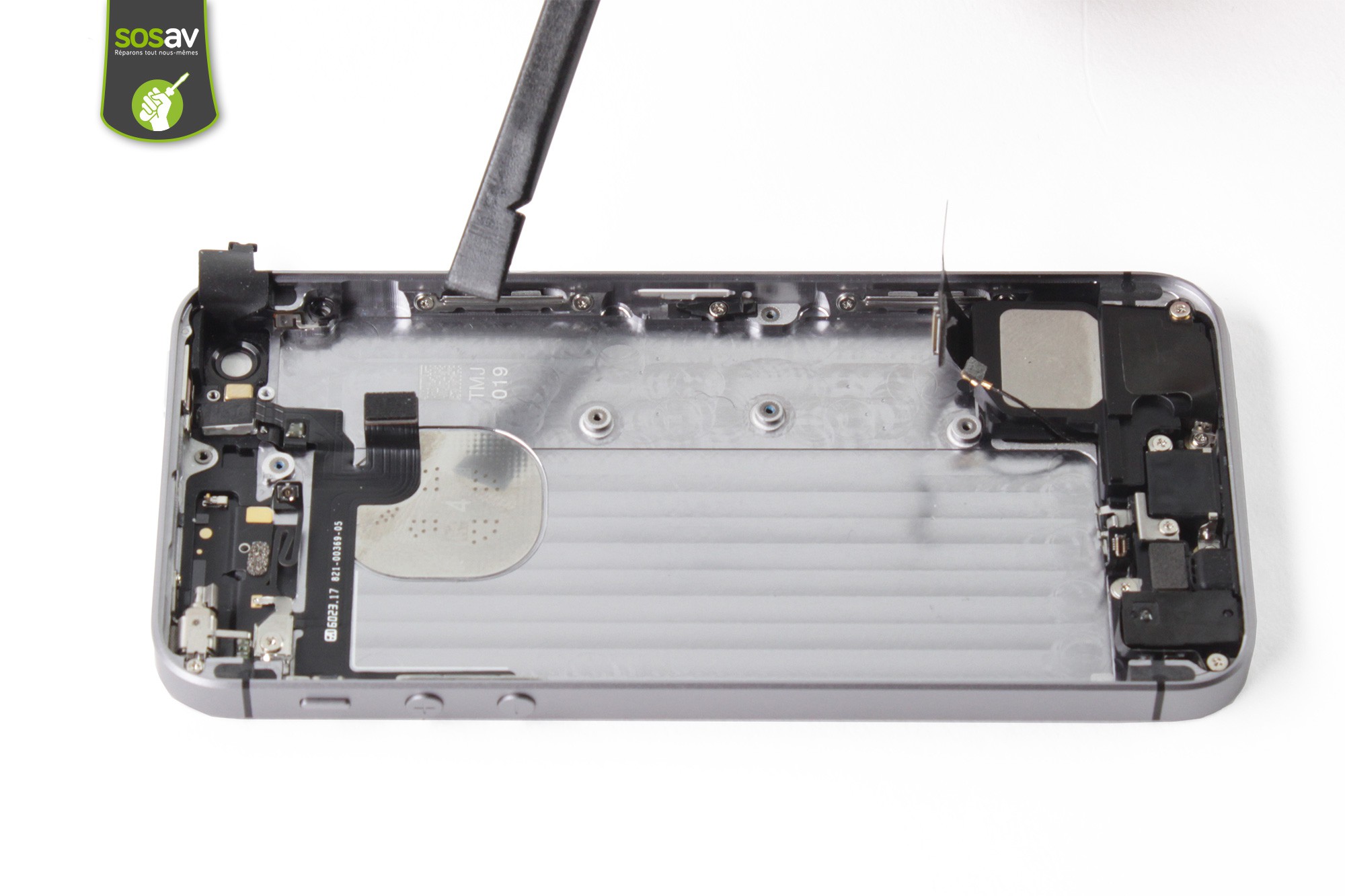

Réutilisez le tournevis cruciforme pour dévisser les deux vis localisées sur la partie gauche du téléphone.Puis avec la spatule en nylon, commencez à décoller la nappe du châssis.
Etape 35

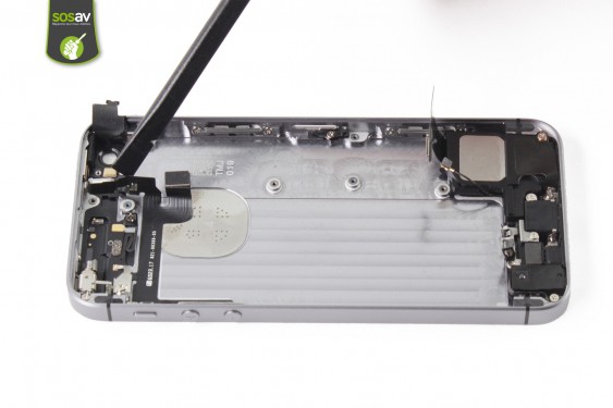

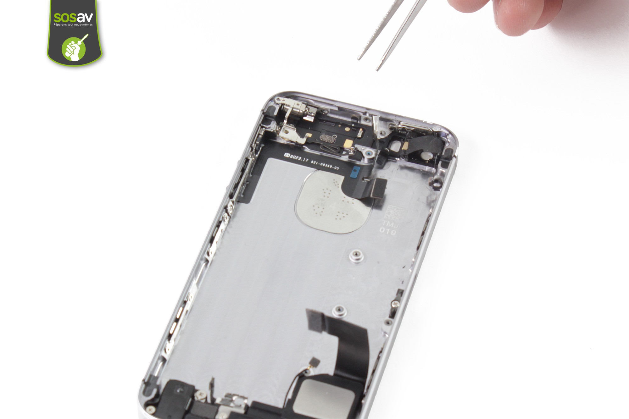

Continuez à décoller la nappe avec la spatule.
Etape 36

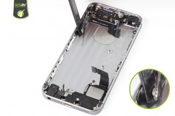

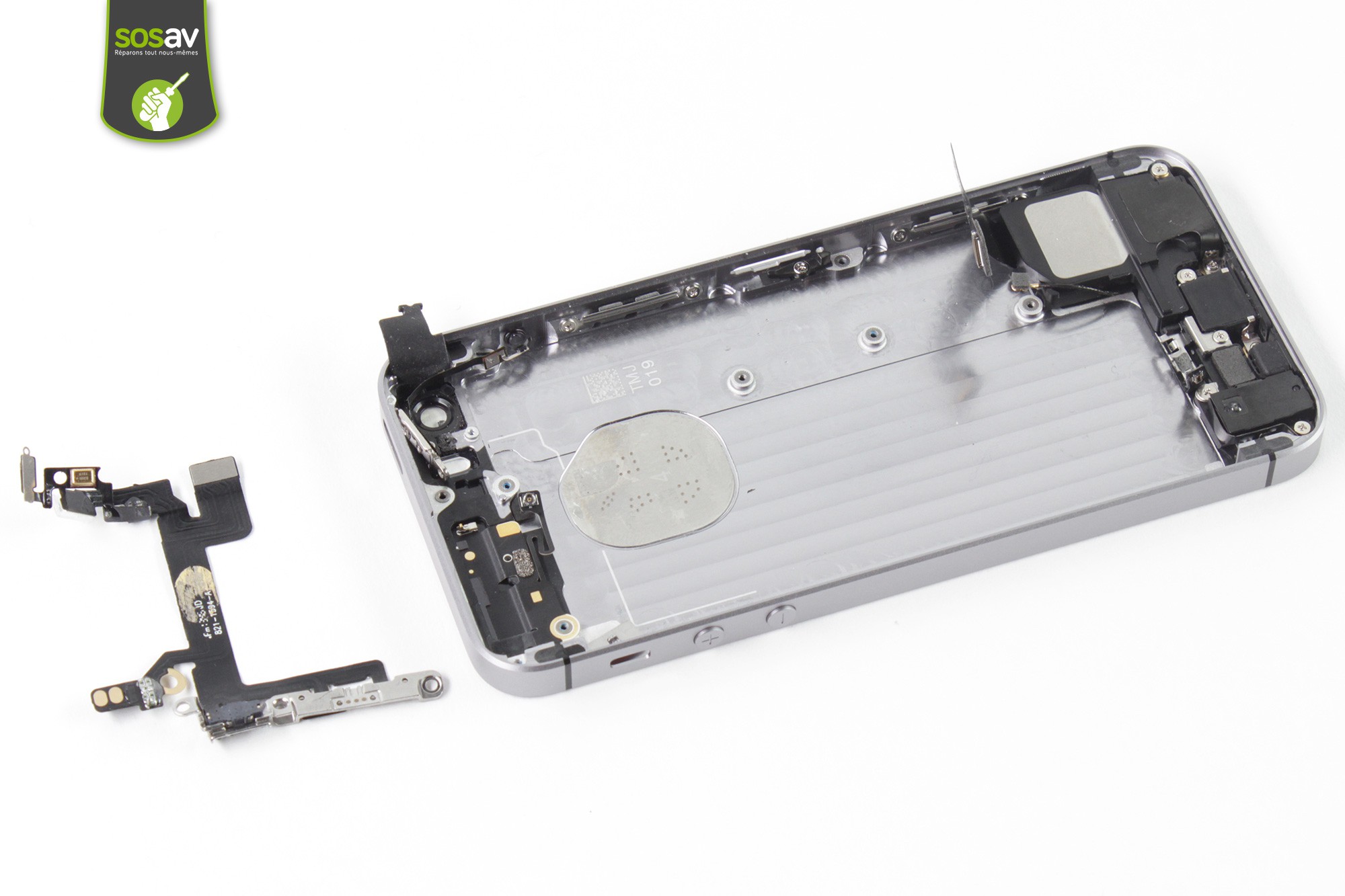

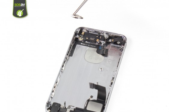

Retirez le bout de la nappe qui est collé sur la partie métalique du support du bouton.La nappe power volume vibreur de votre iPhone SE est complètement retiréeChangez-la par une nappe neuve si necessaire.
Etape 37
