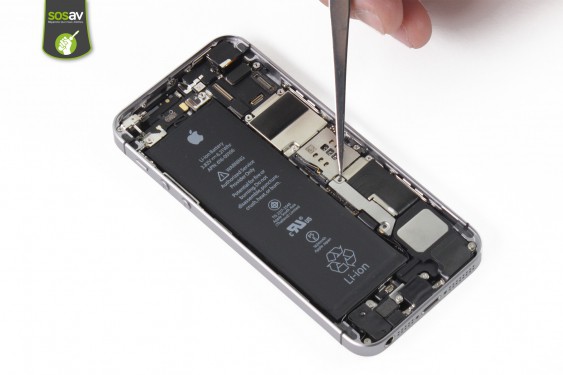

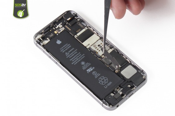

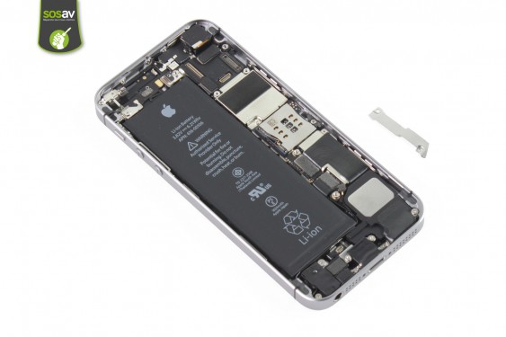

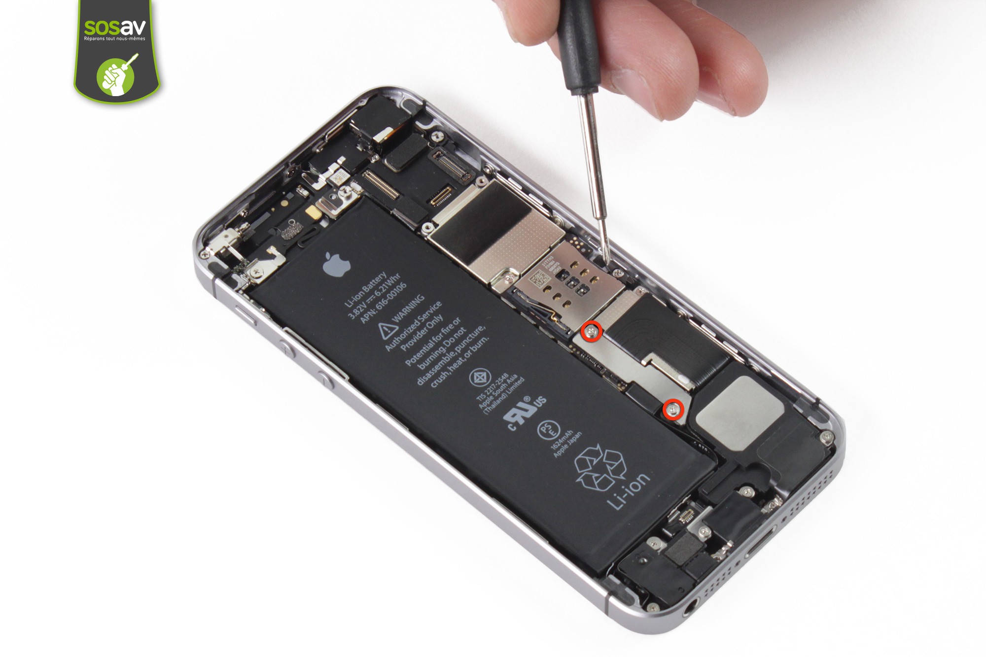

A l'aide d'un tournevis cruciforme, dévissez les 2 vis entourées en rouge sur la photo.Celles-ci retiennent la plaque de protection du connecteur de la batterie de votre iPhone SE.

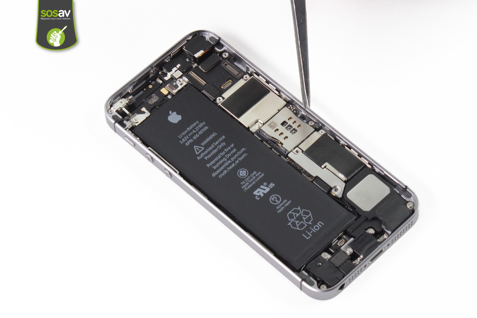

Saisissez délicatement la plaque de protection précédemment dévissée.Retirez-la de votre iPhone SE grâce à la pince.

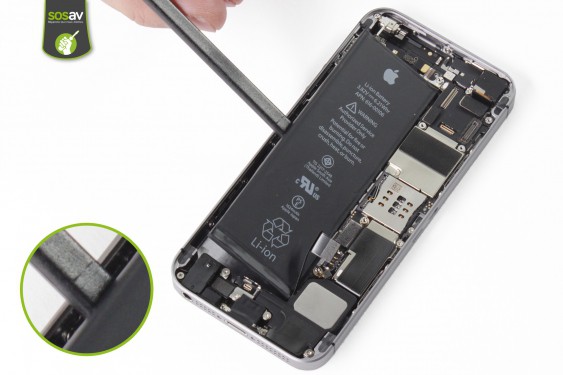

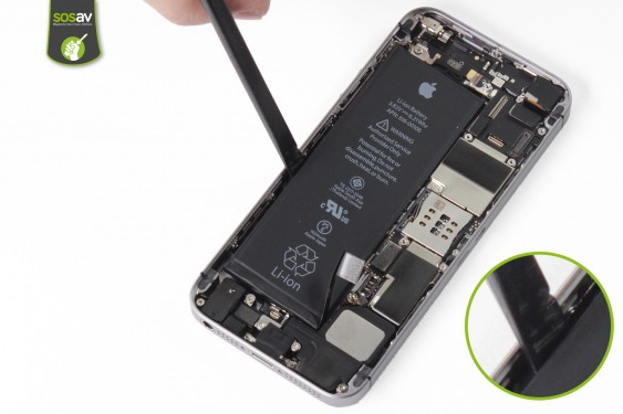

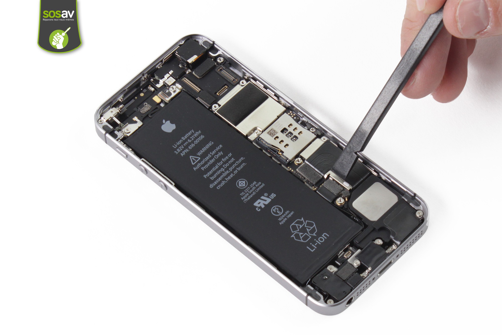

Faites une nouvelle fois levier avec la spatule en nylon, afin de déconnecter la batterie de la carte-mère.

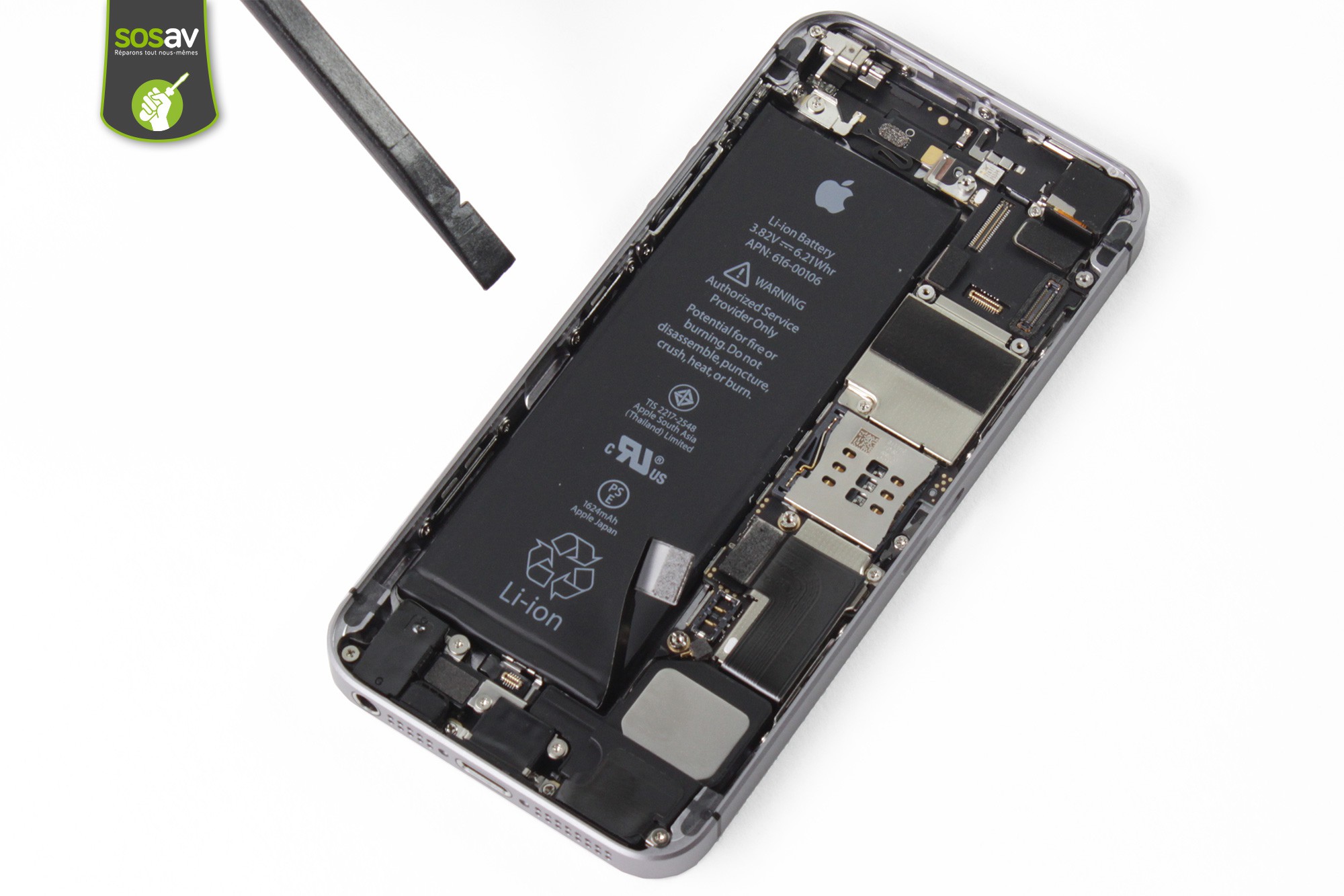

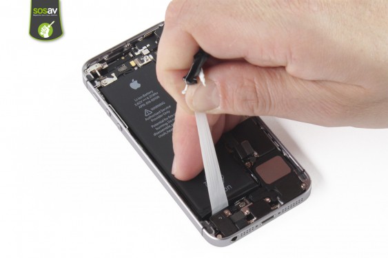

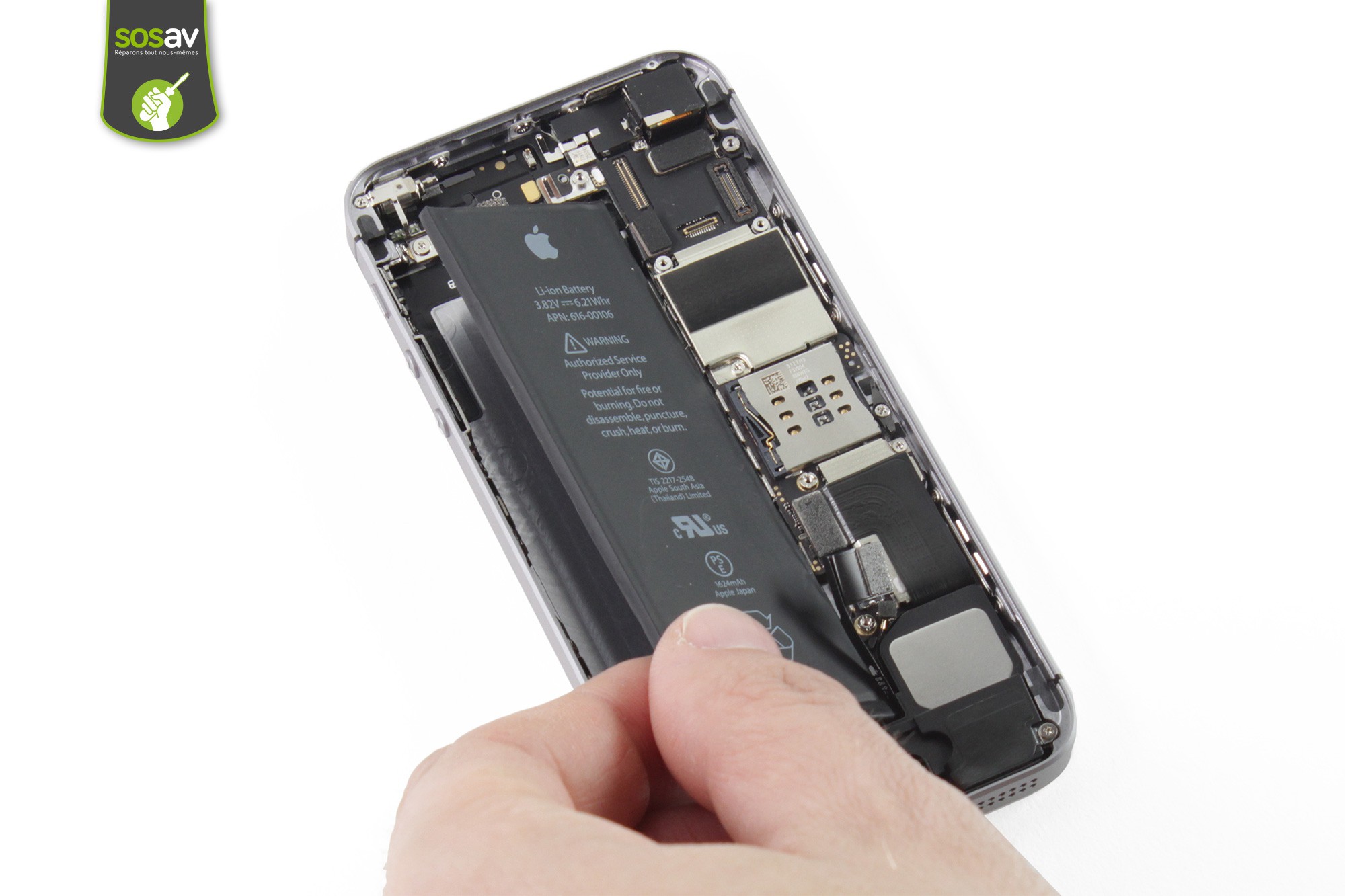

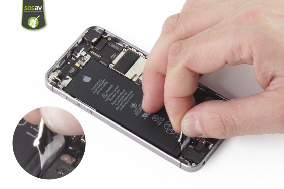

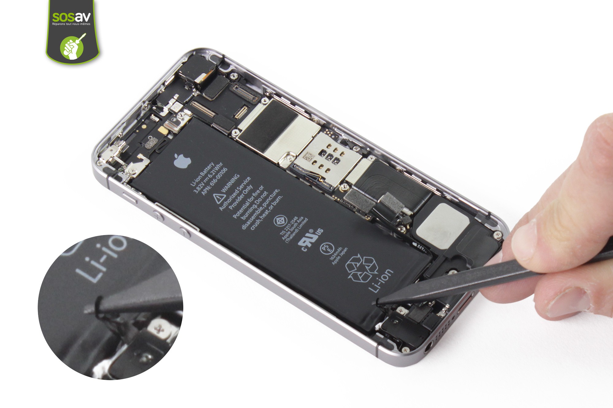

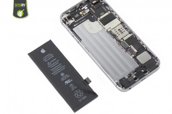

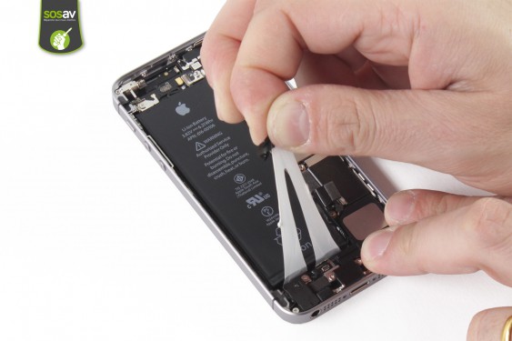

La batterie de l'iPhone SE est collée au châssis par 2 autocollants. Une languette nous permet cependant de les retirer assez simplement.Insérez la pointe de la spatule en nylon dans le petit ergo présent en bas à gauche de votre batterie. Le but étant de sortir légèrement l'embout de la languette afin de pouvoir la saisir.Saisissez la languette de l'autocollant, puis tirez dessus afin de le retirer.Ne tirez pas d'un coup sec, cela risque d'endommager le sticker et de complexifier le retrait de la batterie. Tirez simplement avec une force constante.

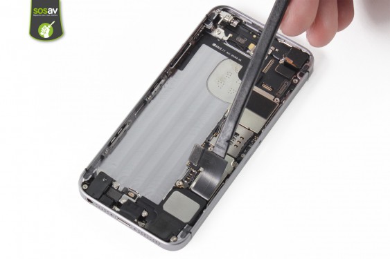

Utilisez la spatule en nylon pour faire levier et sortir la batterie de son emplacement. Si vous n'avez réussi à retirer le sticker à l'étape suivante, il sera nécessaire d'appliquer une force plus importante afin de décoller la batterie de votre iPhone SE.
Saisissez puis retirez la batterie de l'iPhone SE.La batterie de votre iPhone SE est désormais démonté.

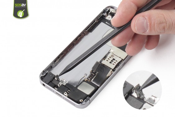

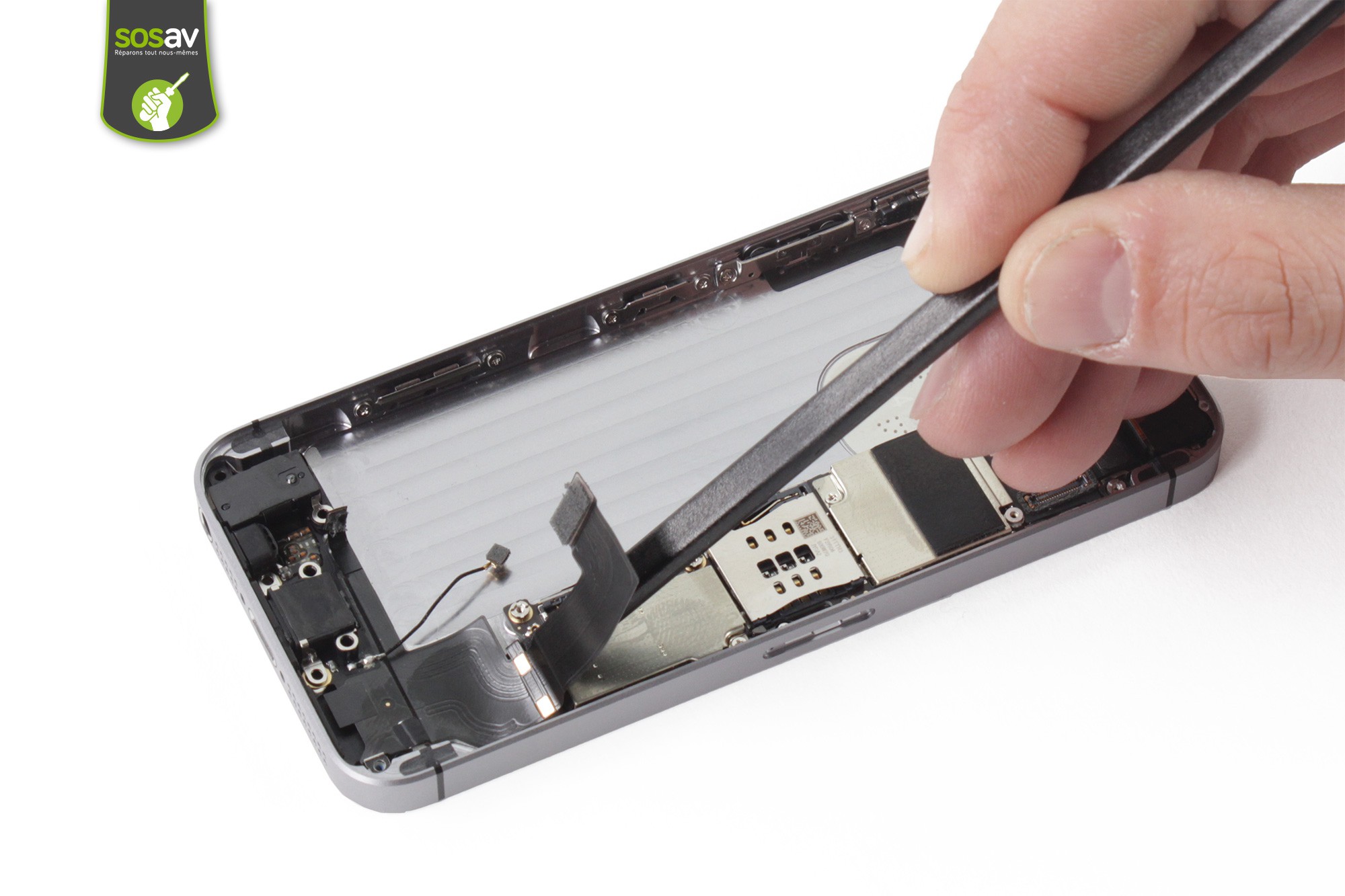

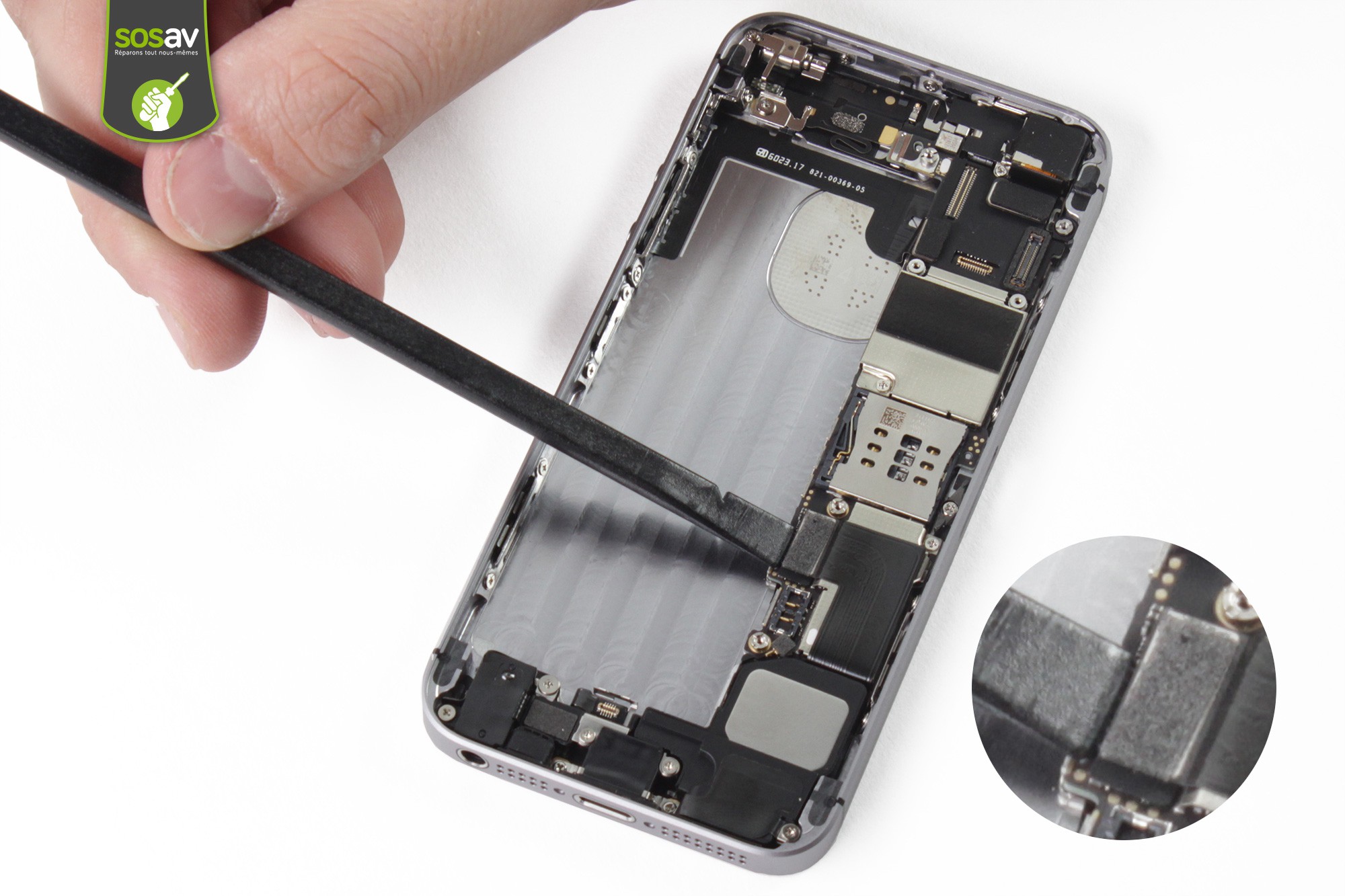

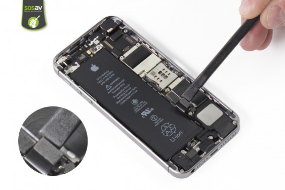

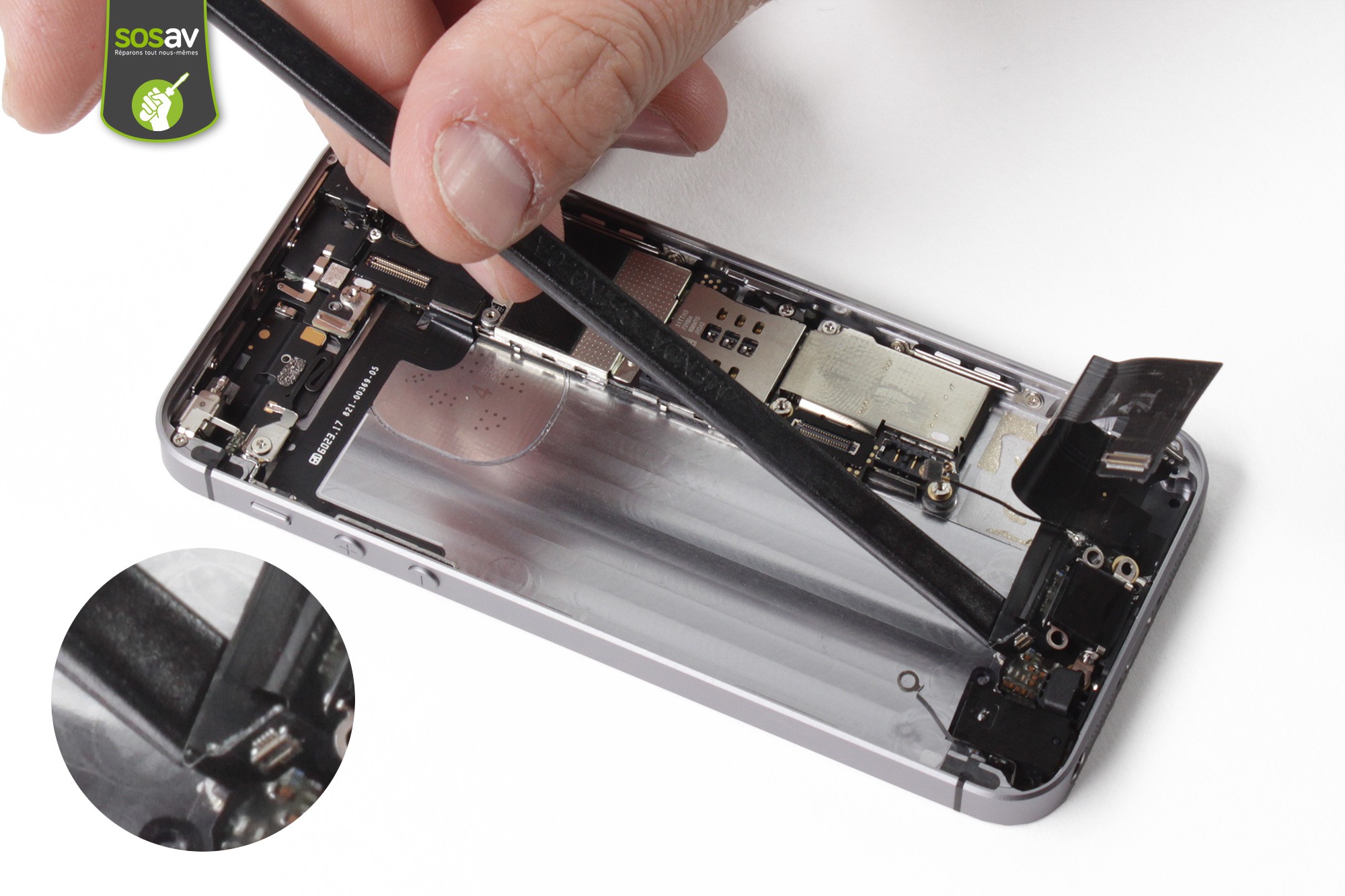

Réutilisez la spatule en nylon pour déverrouiller le connecteur de charge de la carte mère.Puis, décollez délicatement la nappe de la carte mère.

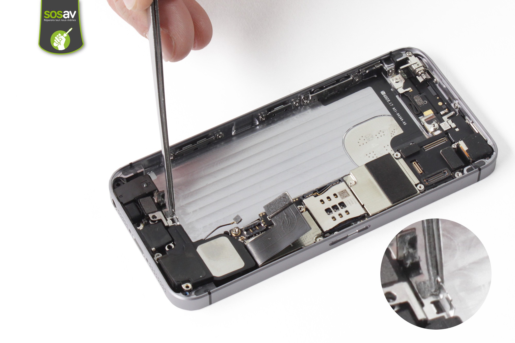

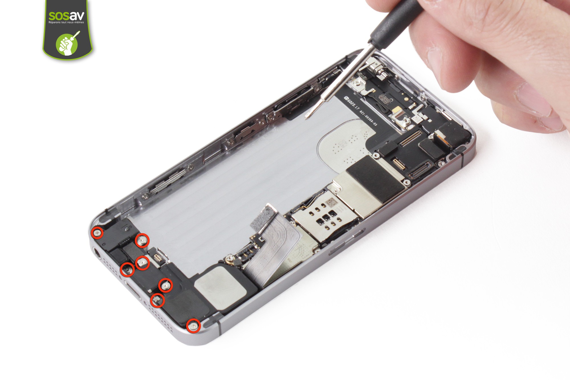

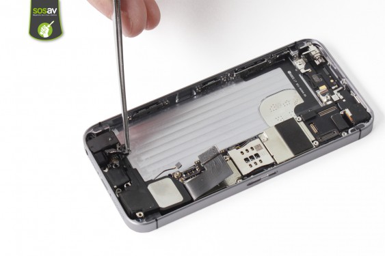

A l'aide d'un tournevis cruciforme, dévissez les 7 vis entourées en rouge sur la photo.Ces vis servent à maintenir le connecteur de charge ainsi que le haut-parleur externe au châssis de l'iPhone SE.

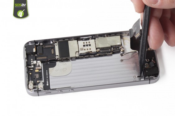

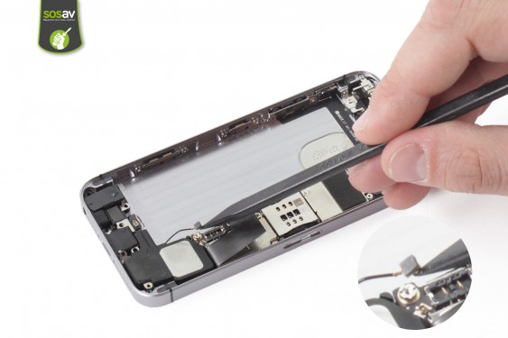

Avec la pointe de la spatule en nylon, déconnectez le câble d'antenne situé à côté du haut-parleur.

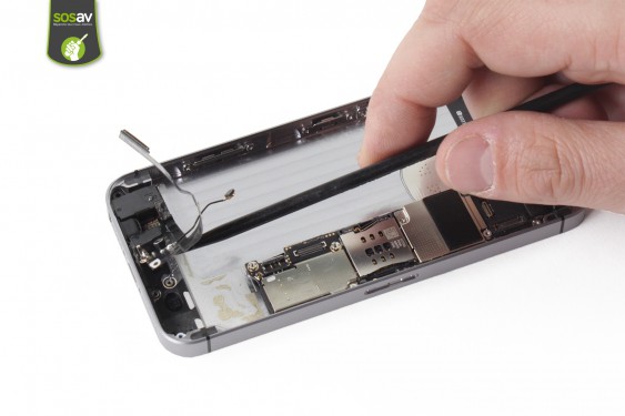

Toujours avec la pointe de la spatule, décalez délicatement la nappe du bouton home comme indiqué sur les photos.

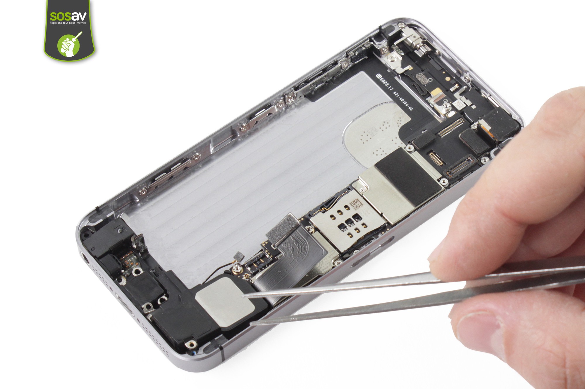

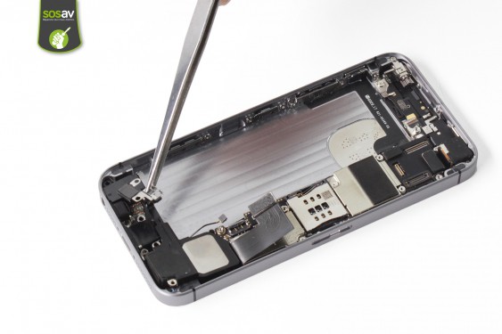

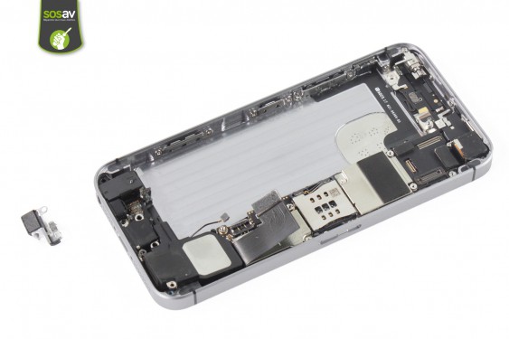

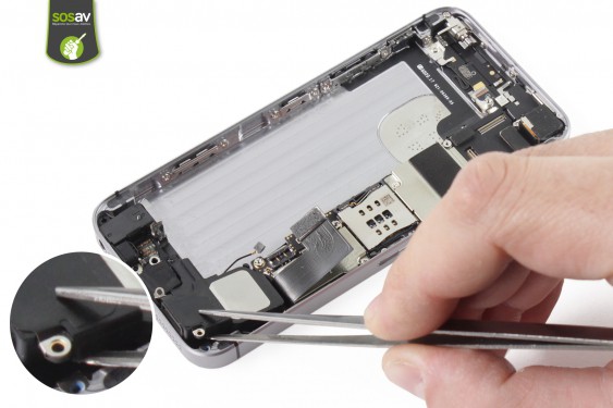

Saisissez le support de maintient de la nappe du bouton home avec la pince.Puis ôtez-le totalement de votre iPhone SE.

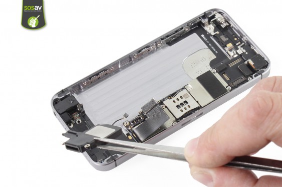

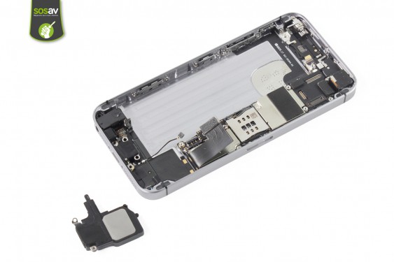

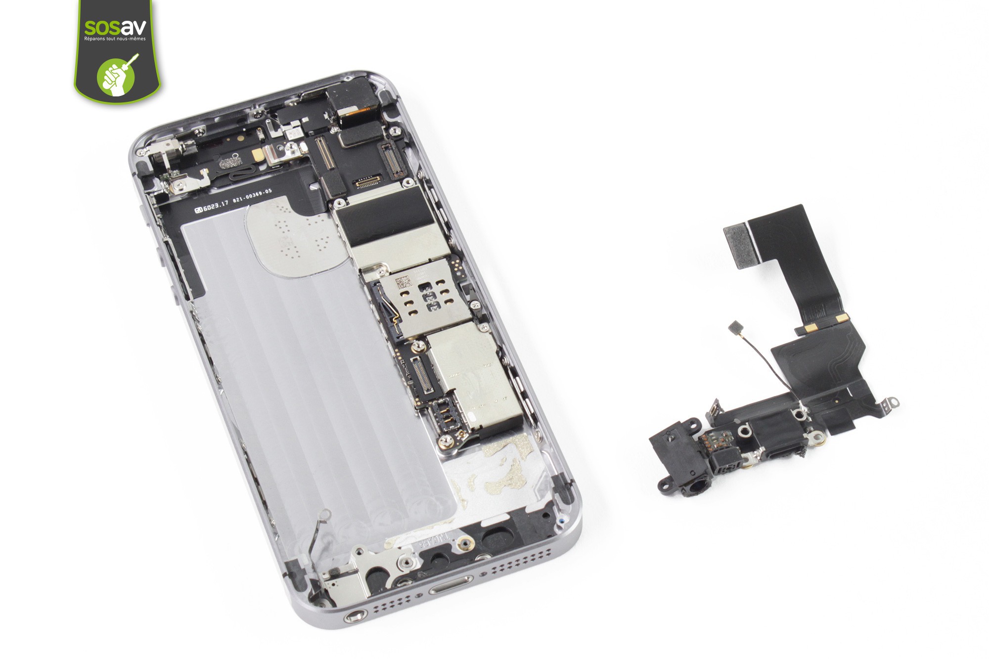

Vous pouvez désormais procéder au retrait du haut-parleur externe de votre iPhone SE.L'ensemble connecteur de charge / prise jack / micro est situé juste au-dessous.

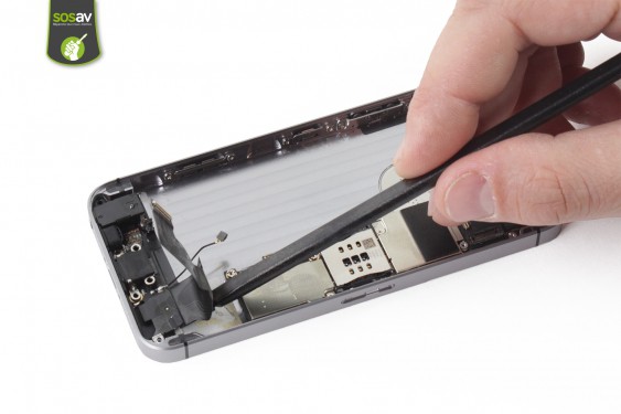

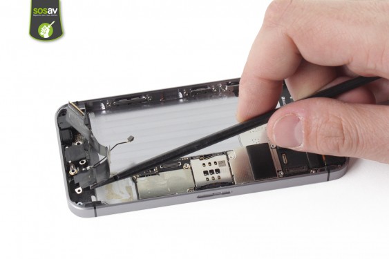

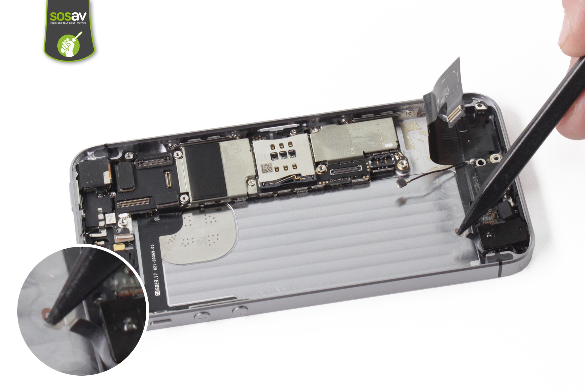

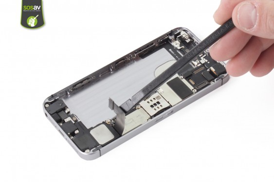

Glissez la spatule en nylon entre le connecteur de charge et le châssis de votre iPhone SE.Faites délicatement levier afin de le décoller de la partie droite du châssis.
Etape 24

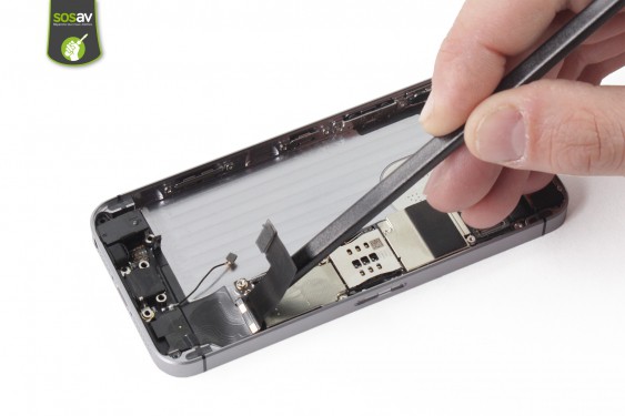

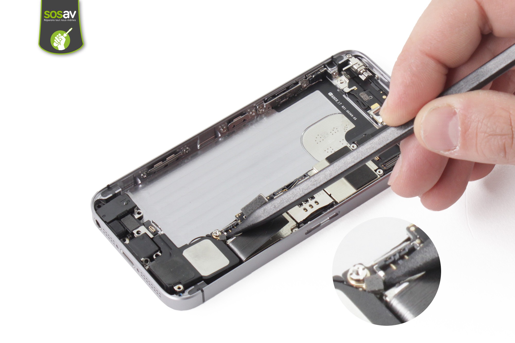

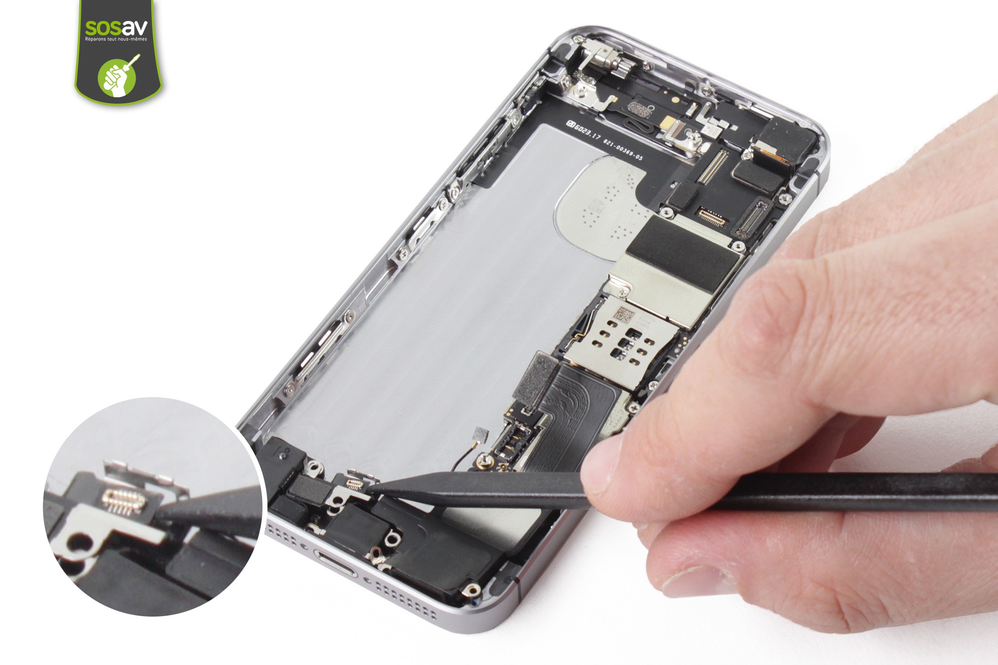

Avec la spatule, écartez le support du micro du châssis en le faisant légèrement basculer.
Etape 25

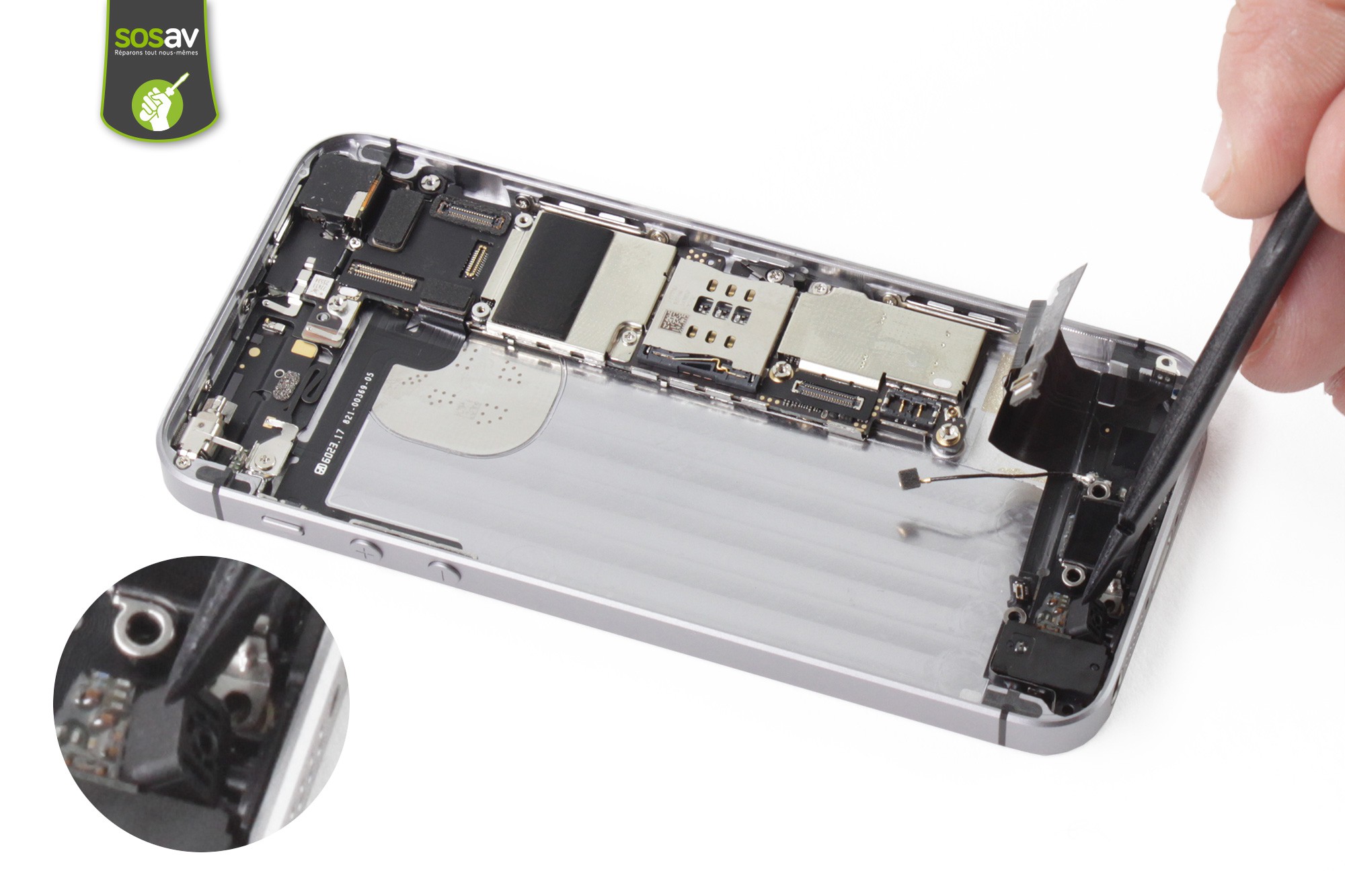

Puis, toujours avec la pointe de la spatule, écartez l'élément de masse comme indiqué sur les photos.
Etape 26

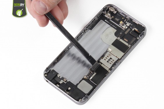

Conservez la spatule en nylon pour extraire le connecteur de charge de son emplacement en faisant levier.Vous pouvez désormais le saisir et procéder à son retrait.
Etape 27
L'ensemble connecteur de charge, prise jack et micro de votre iPhone SE est désormais démonté.En cas de problème de charge, n'hésitez pas le remplacer par une pièce détachée neuve.
