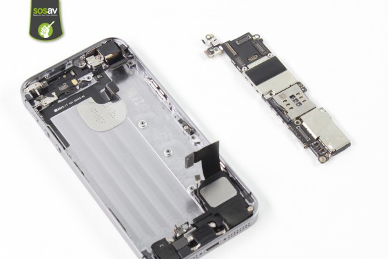

Vous pouvez désormais saisir la carte-mère, puis la soulever à 45° comme indiqué sur les photos.N'enlevez pas totalement la carte mère à cette étape ! Celle-ci est encore attachée à l'iPhone SE via un câble.
Etape 25
Avec la pointe de la spatule en nylon, déconnectez délicatement le câble maintenant la carte mère au châssis de l'iPhone SE.Vous pouvez désormais ôter la carte-mère en toute sécurité.

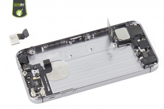

Toujours avec la pince, procédez au retrait de la caméra arrière.

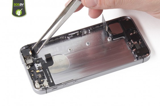

Conservez la pince en métal pour le petit support métalique.

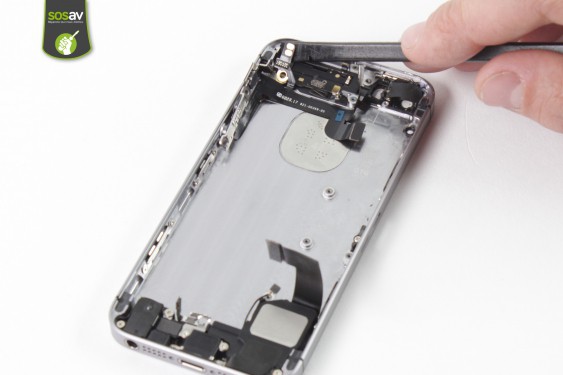

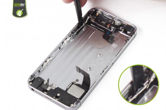

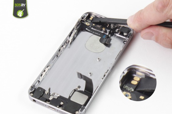

Commencez à décoller la nappe volume/power avec le coté plat de la spatule en nylon.

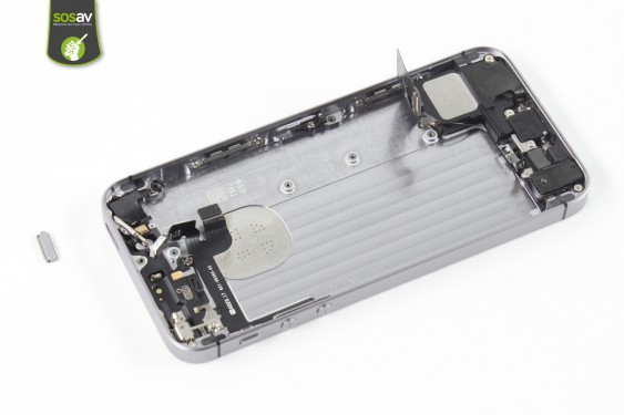

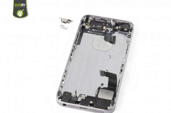

Pour éviter de perdre le bouton power du téléphone lors d'une manipulation, nous vous suggérons de le retirer.Poussez délicatement le bouton power avec la spatule en nylon, afin de le retirer.
Etape 31
Procédez au retrait du bouton avec la pince en métal.

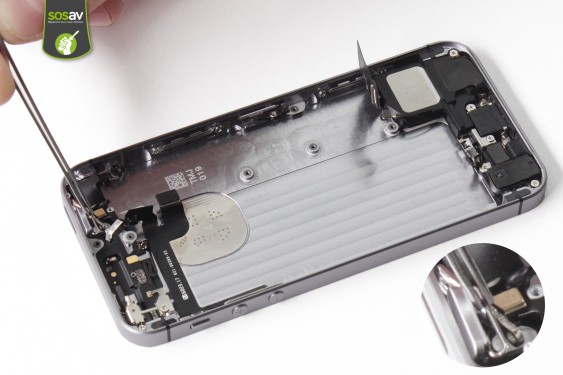

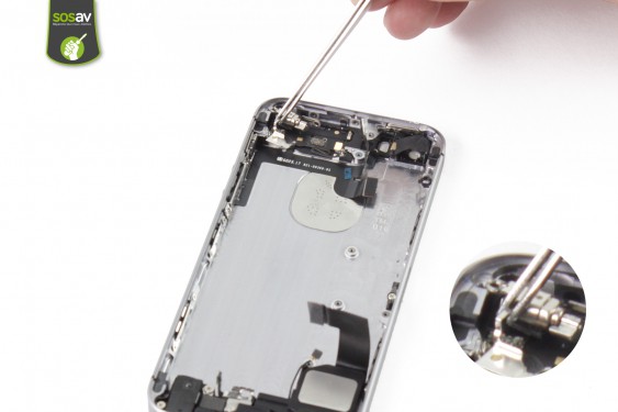

Utilisez ensuite un tournevis cruciforme afin de dévisser les deux vis entourées en rouge.Ces vis permettent de maintenir l'élément métallique d'appui du vibreur au châssis de l'iPhone Se.
Etape 33

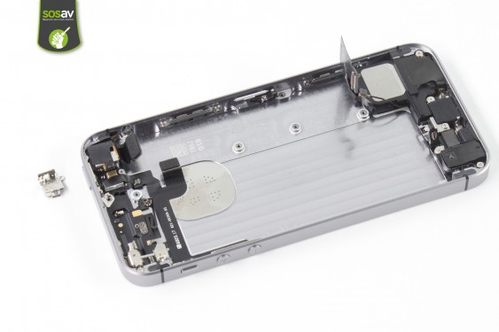

Reprenez la pince pour retirer le vibreur.

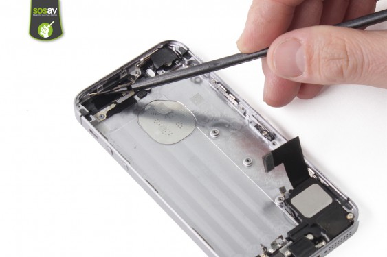

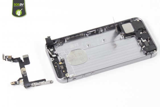

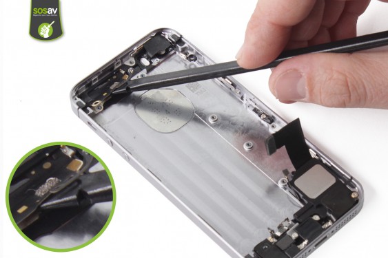

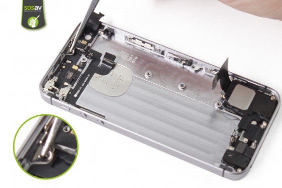

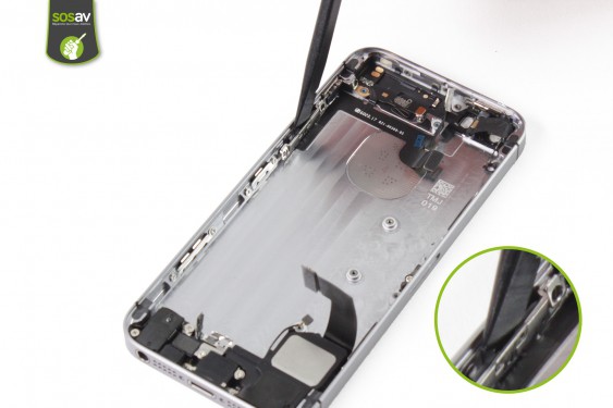

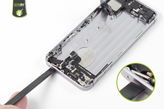

A l'aide du tournevis cruciforme, dévissez ensuite les deux vis localisées sur la partie gauche du téléphone.Puis avec la spatule en nylon, commencez à décoller la nappe du châssis.
Etape 35

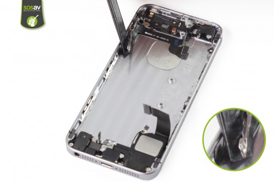

Continuez à décoller la nappe avec la spatule.
Etape 36

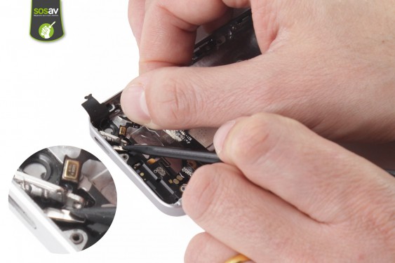

Retirez le bout de la nappe qui est collé sur la partie métalique du support du bouton.La nappe power volume vibreur de votre iPhone SE est complètement retirée.

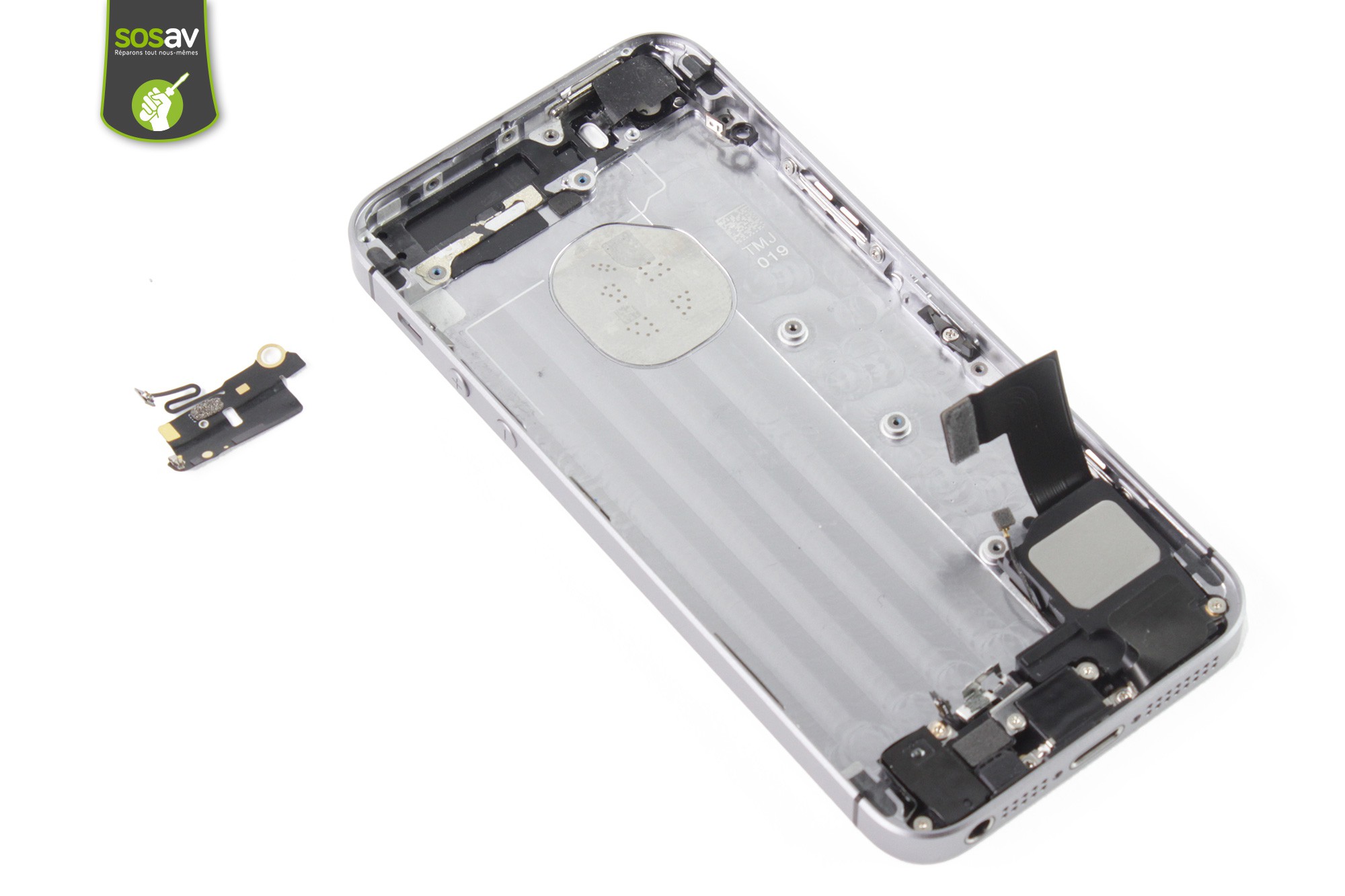

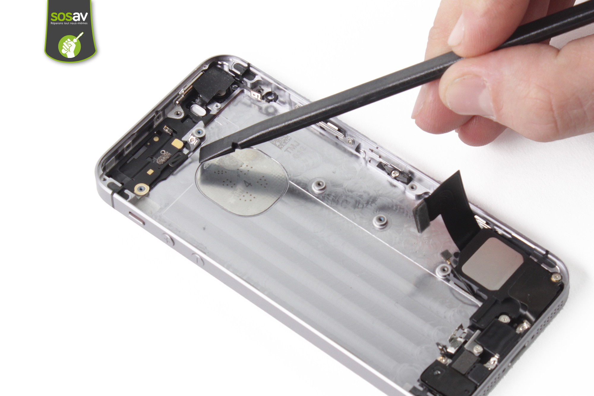

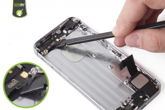

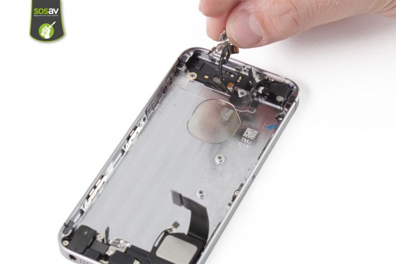

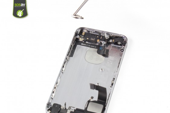

Décollez l'antenne WiFi grâce à la spatule en nylon.
Etape 38
L'antenne WiFi de votre iPhone SE est retirée.En cas deproblème de réseau WiFi, remplacez-la par une pièce neuve.
