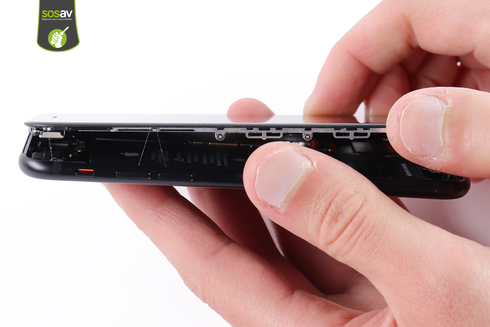

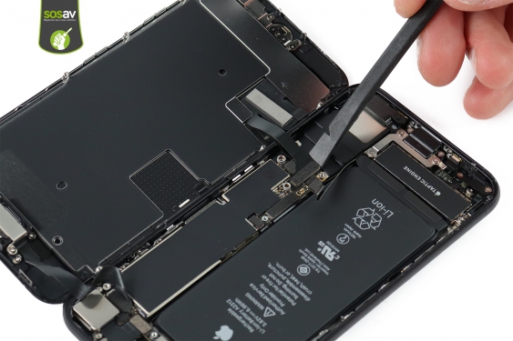

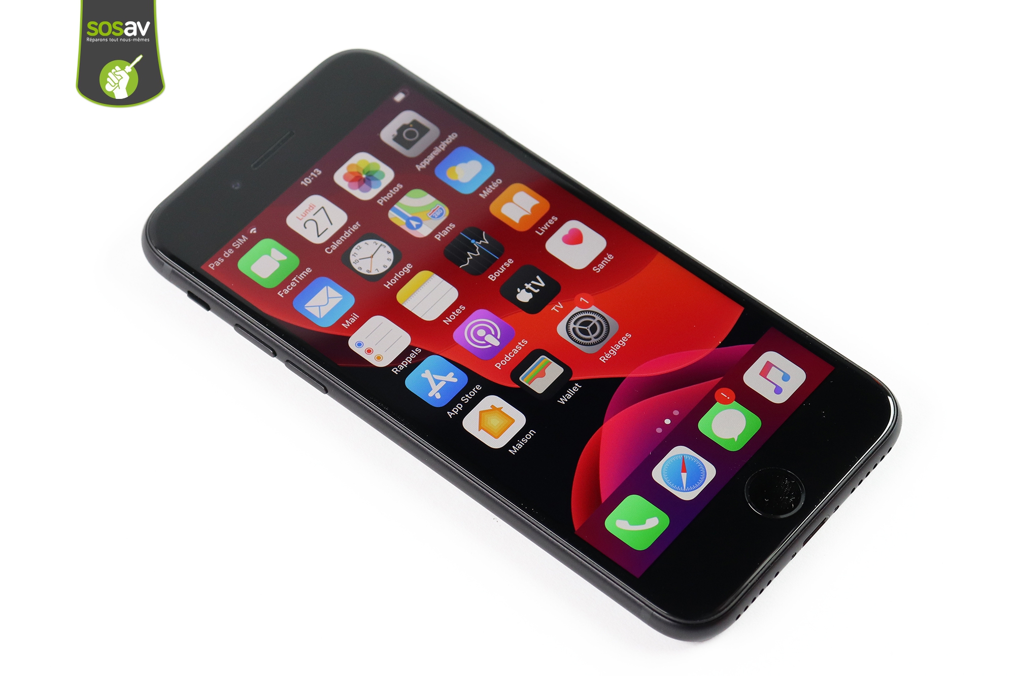

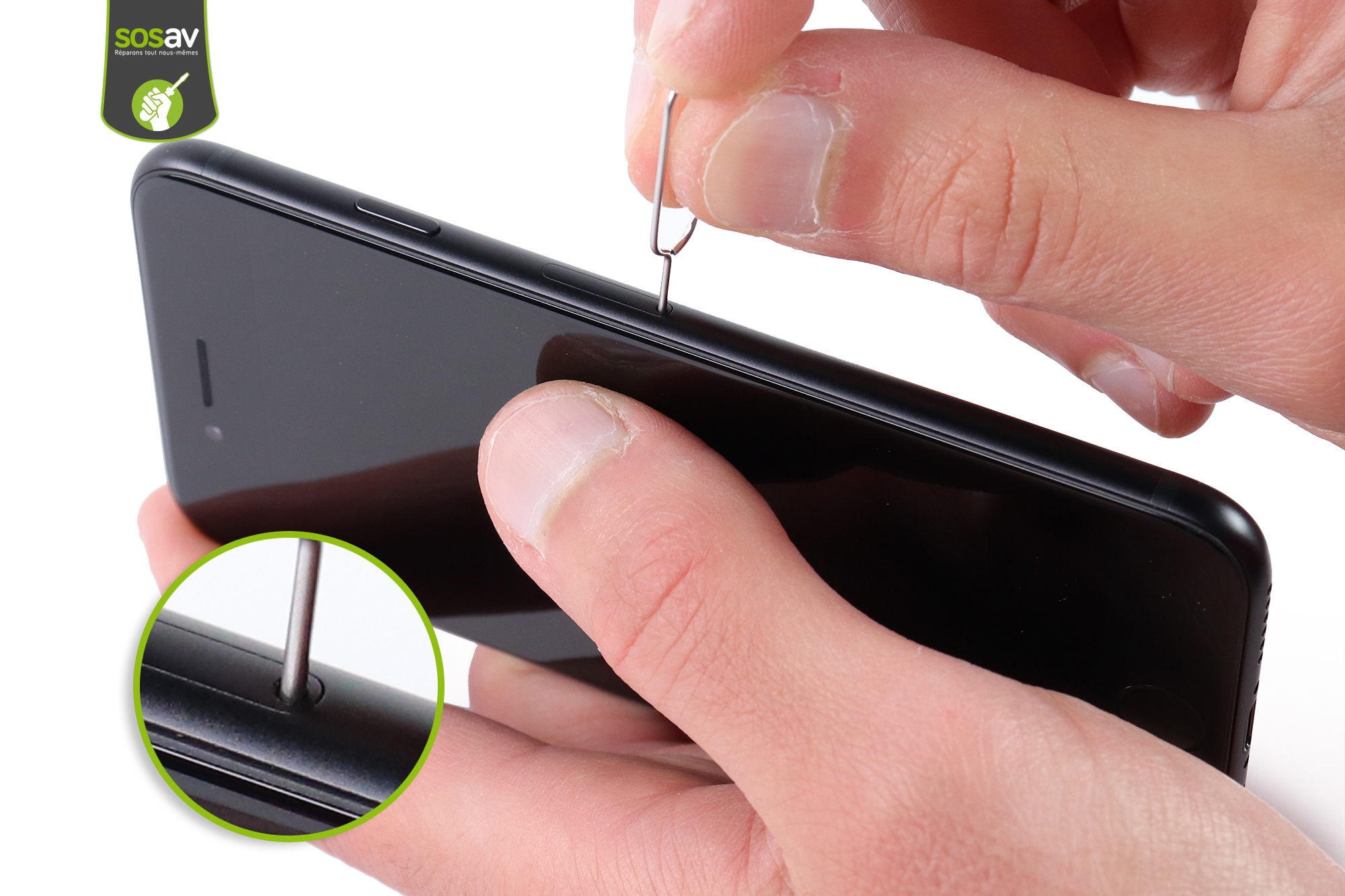

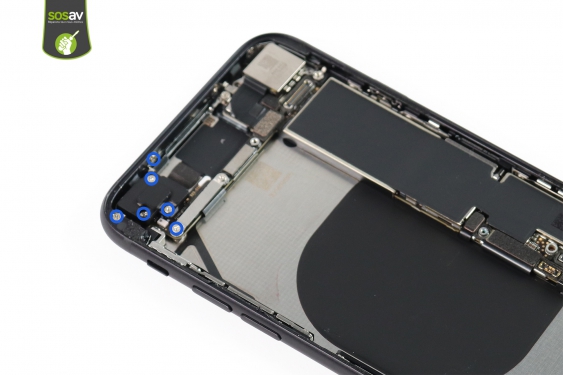

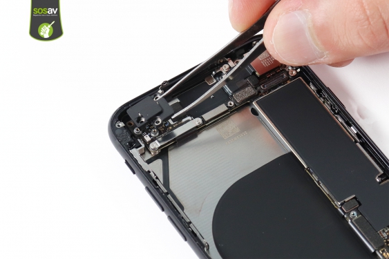

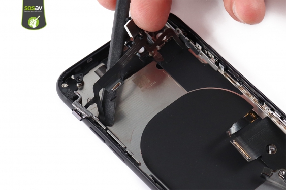

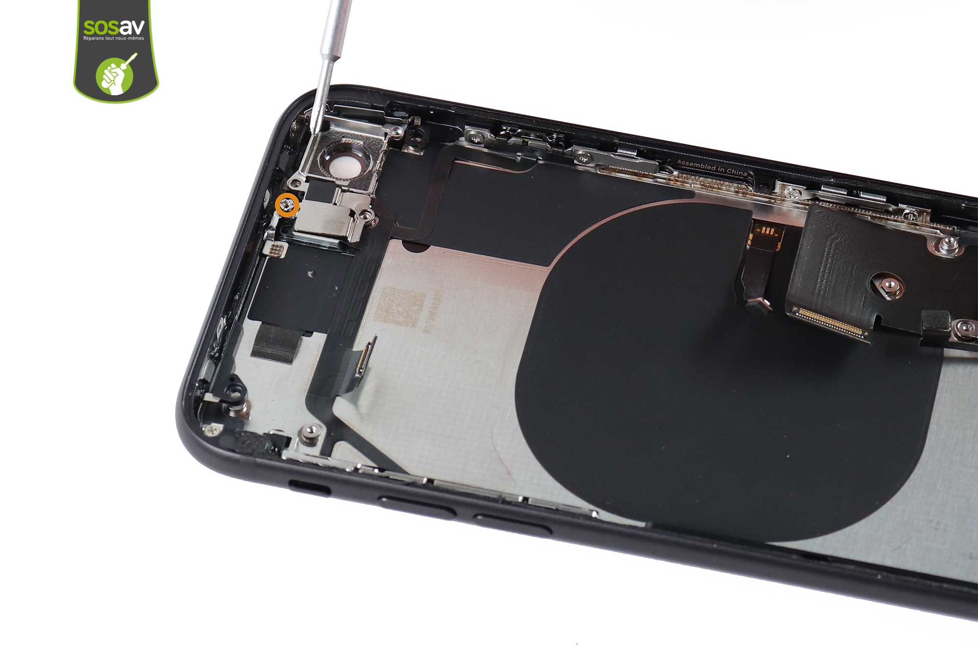

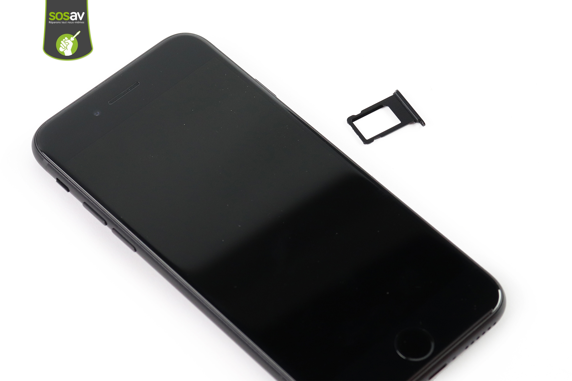

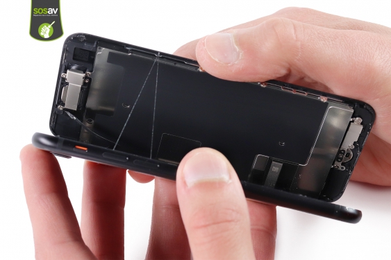

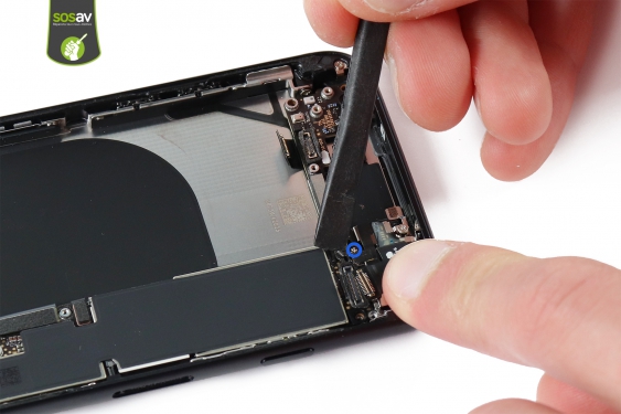

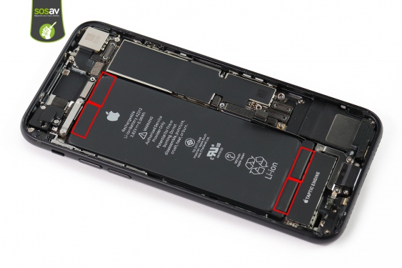

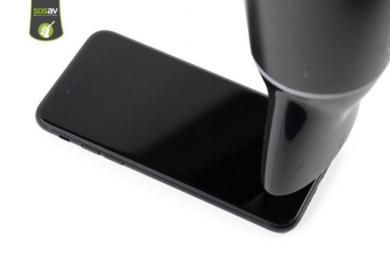

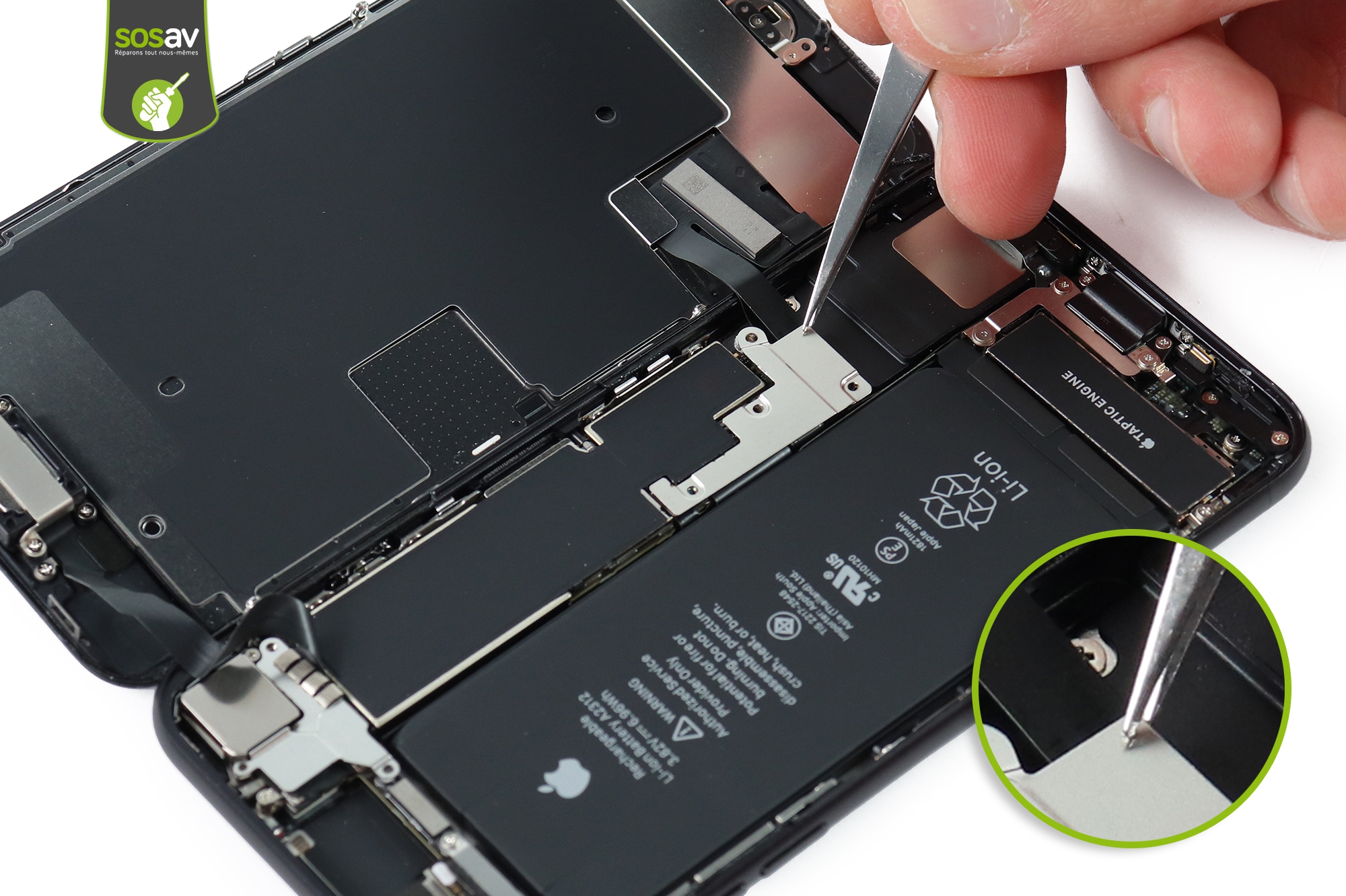

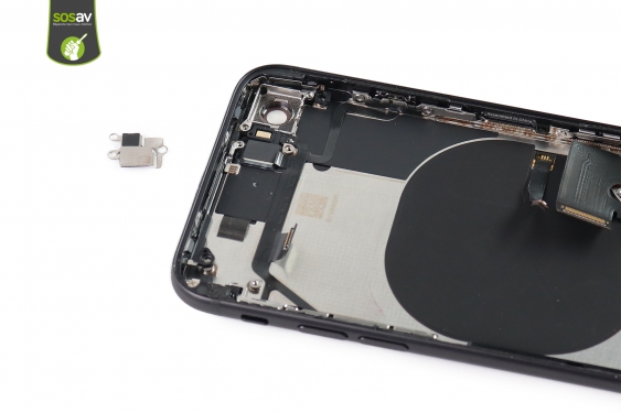

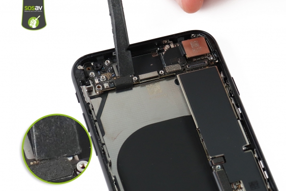

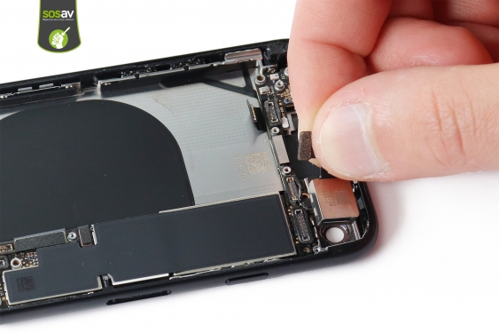

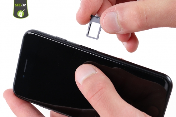

Comment remplacer nappe power & volume pour iPhone SE (2nde Generation) - Guide images
Etape 24
Etape 25
Etape 26
Etape 27
Etape 28
Etape 29
Etape 30
