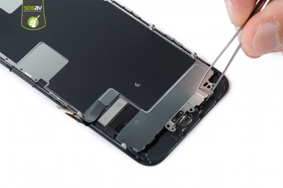

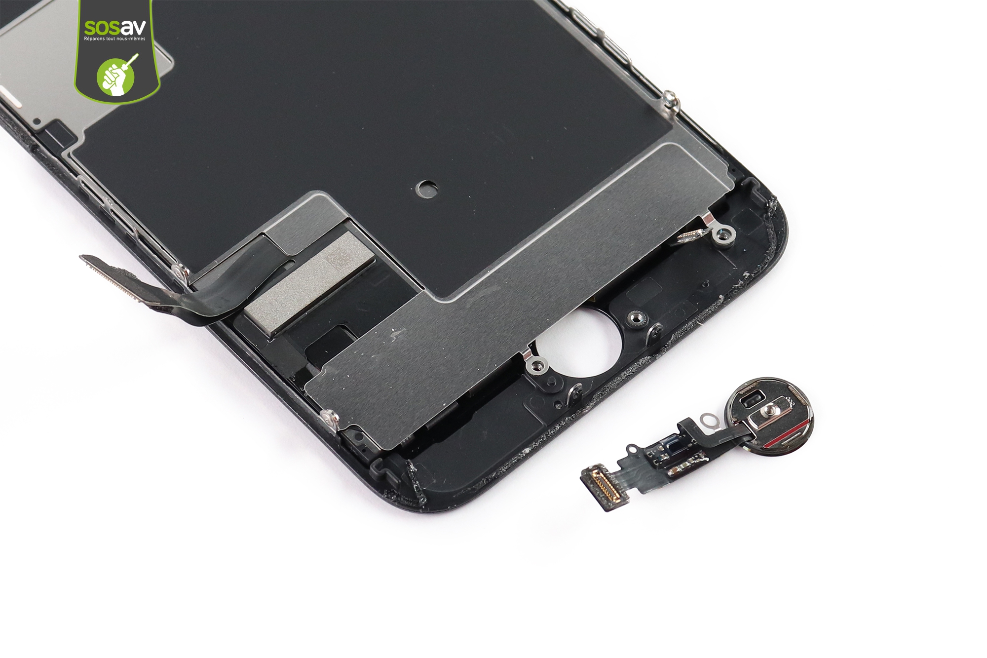

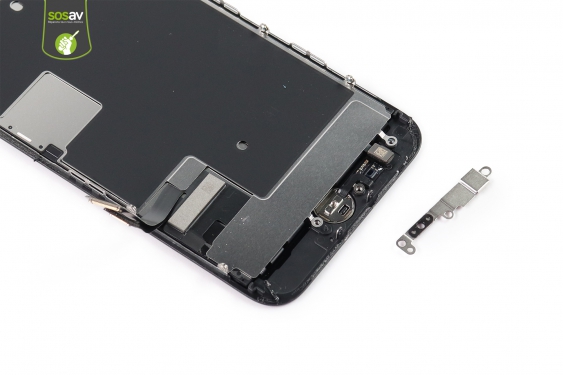

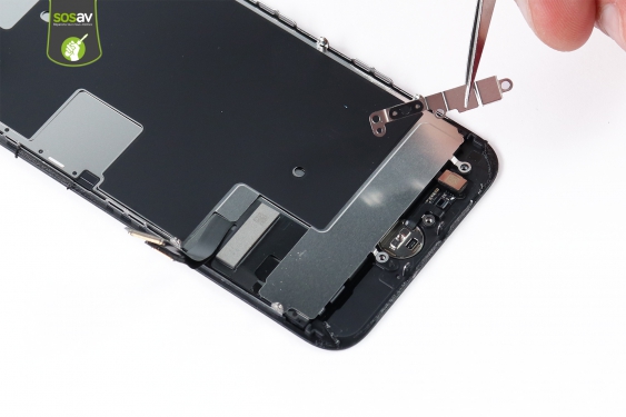

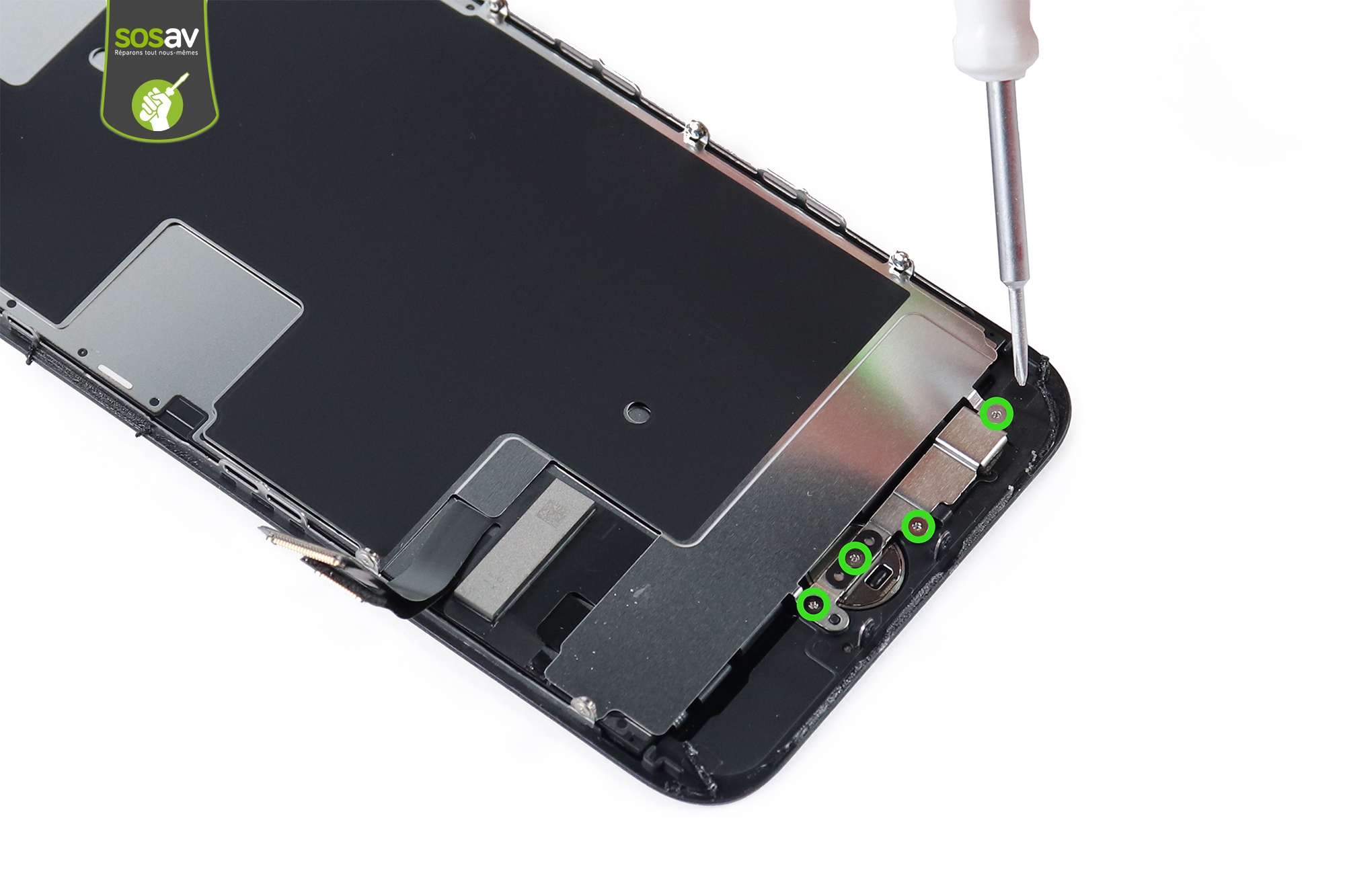

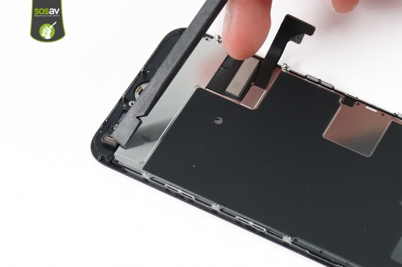

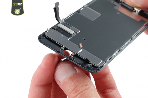

Nos techniciens ont réalisé ce guide de réparation afin de vous accompagner tout au long de la manoeuvre. Dans ce tuto, nous vous montrons la manière la plus simpel de changer son écran iPhone SE 2020. En effet, il s'agit ici de l'écran complet assemblé, c'est-à-dire que l'écran LD est déjà associé à la vitre et son châssis, de même, tous les éléments installés sur l'écran iPhone SE 2020 sont déjà présents. Le changement est donc ultra simple et accessible à tous les utilisateurs, même les plus novices. Seul le bouton home est à récupérer de votre écran iPhone SE 2020 d'origine afin de préserver la fonction Touch ID. Notre tuto décompose chaque geste à travers des étapes illustrées et commentées afin de vous expliquer au mieux la manoeuvre.
