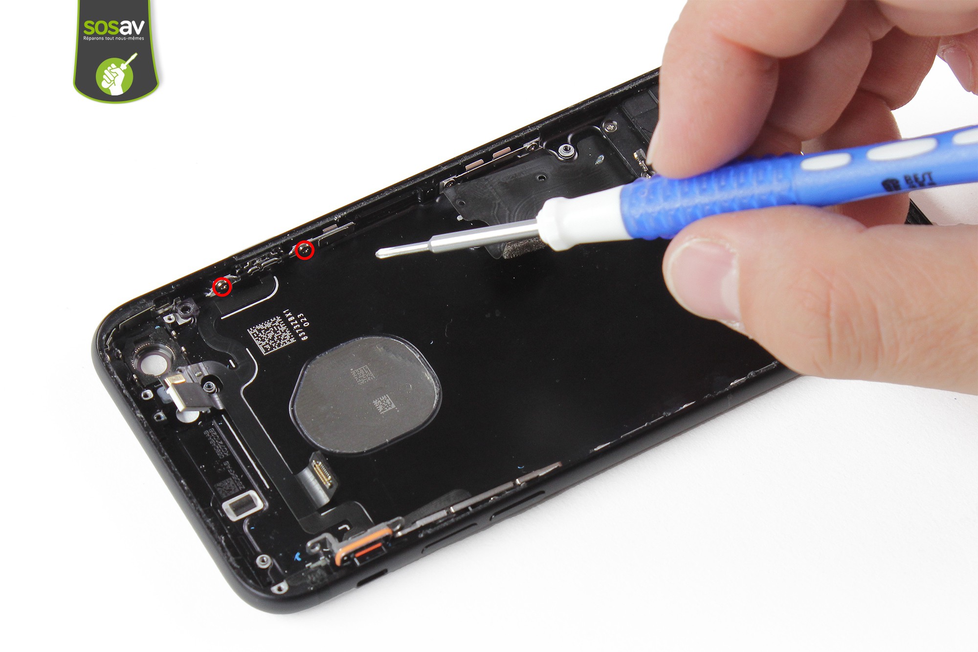

A l'aide d'un tournevis pentalobe, dévissez les deux vis entourées en rouge.Ces vis sont localisées au niveau du connecteur de charge (lightning) du téléphone.Ces deux vis servent à maintenir la partie basse de l'écran sur le châssis de l'iPhone.

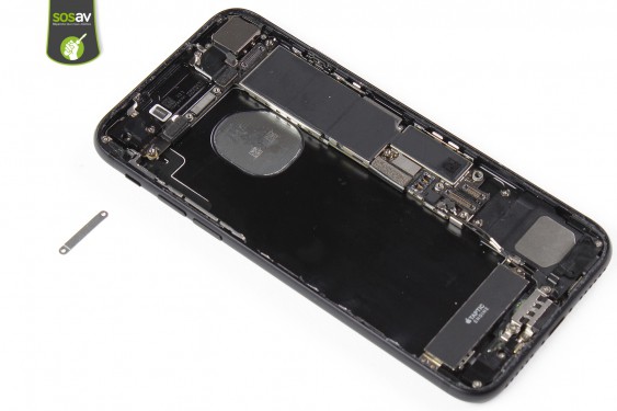

Avec le tournevis cruciforme, dévissez les 2 vis de maintien de la petite plaque en métal.Retirez la plaque en métal grâce à la pince.
La plaque de maintien de la nappe du haut est maintenant retirée.

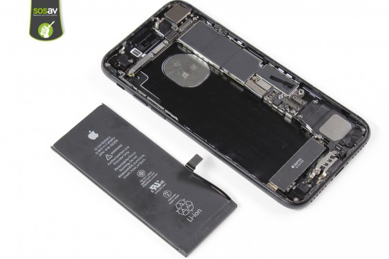

Une fois les 2 stickers retirés, soulevez la batterie avec la spatule en nylon.La batterie de votre iPhone 7 est retirée.

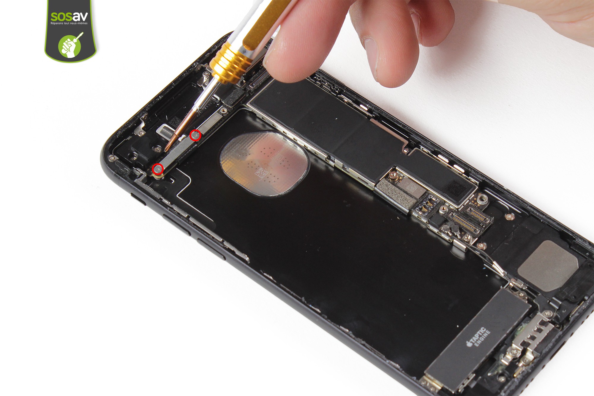

Dévissez les 2 vis entourées en rouge avec le tournevis Triwing.La plaque sert à protéger le connecteur des boutons volume et power.
Une fois dévissée, retirez la plaque avec la pince en métal.

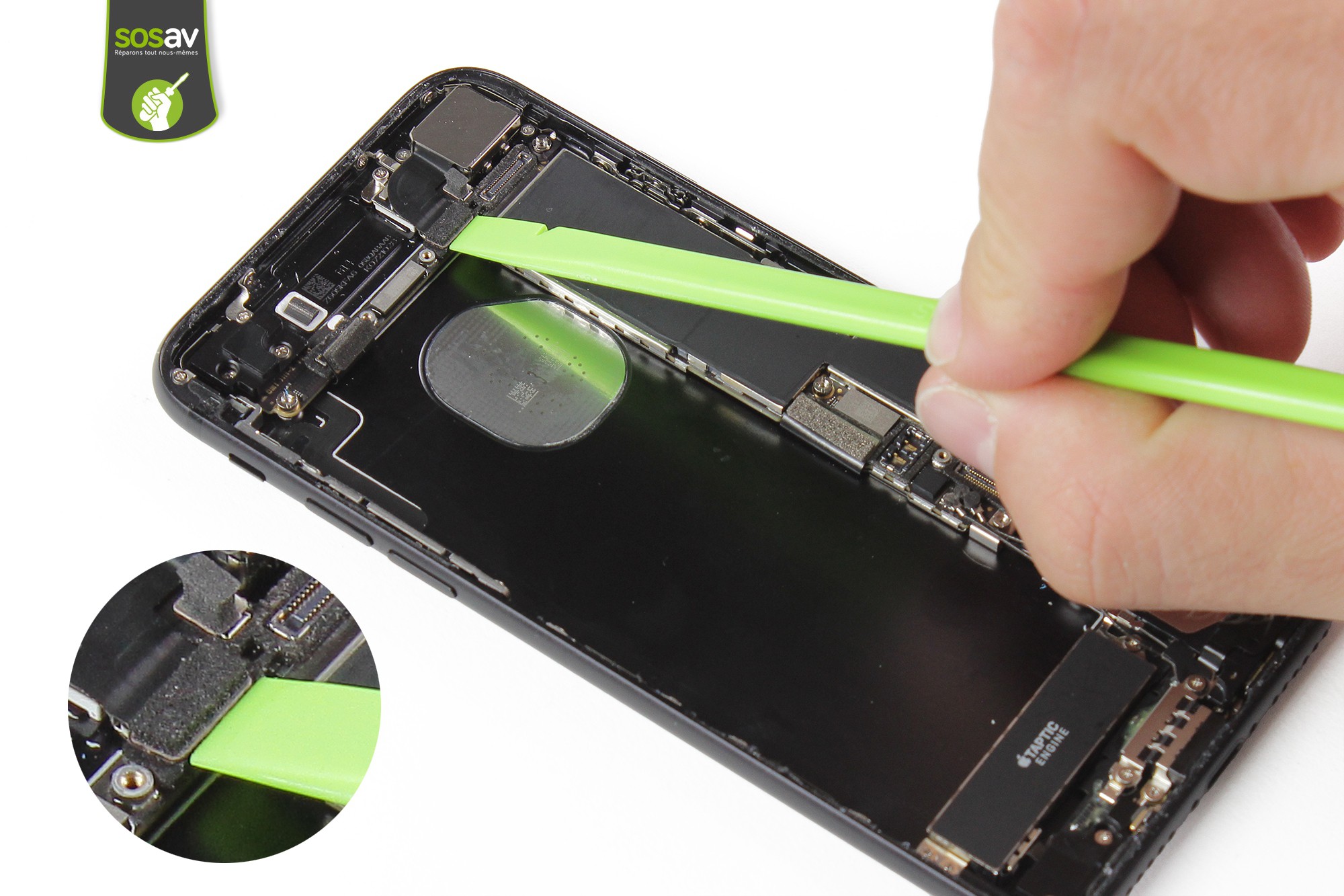

Déconnectez la nappe bouton power et volume grâce à la spatule en nylon.
Toujours à l'aide de la spatule en nylon, déconnectez ensuite la caméra arrière.

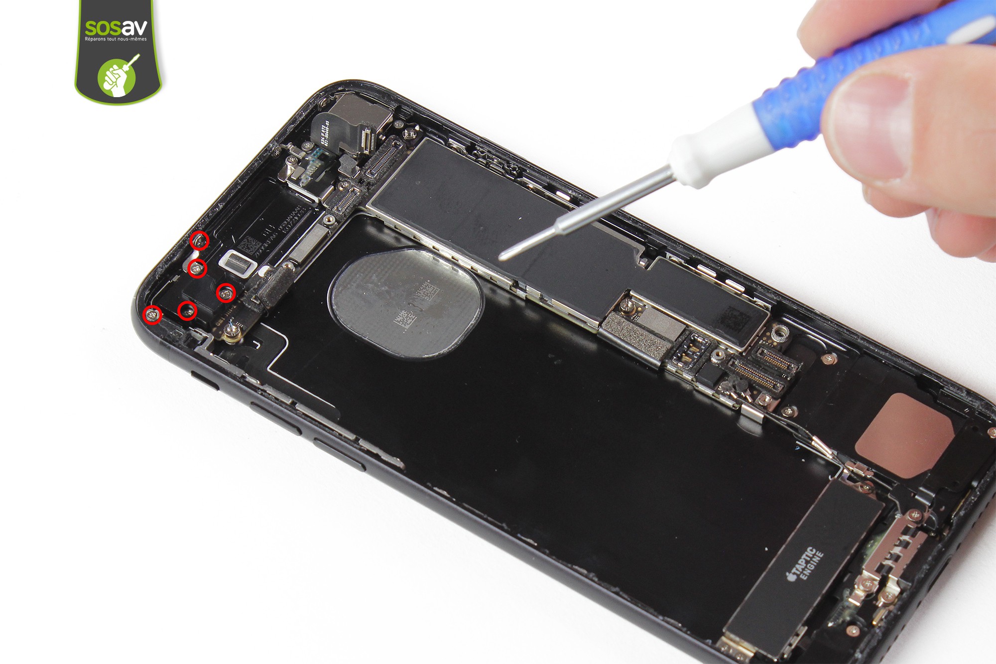

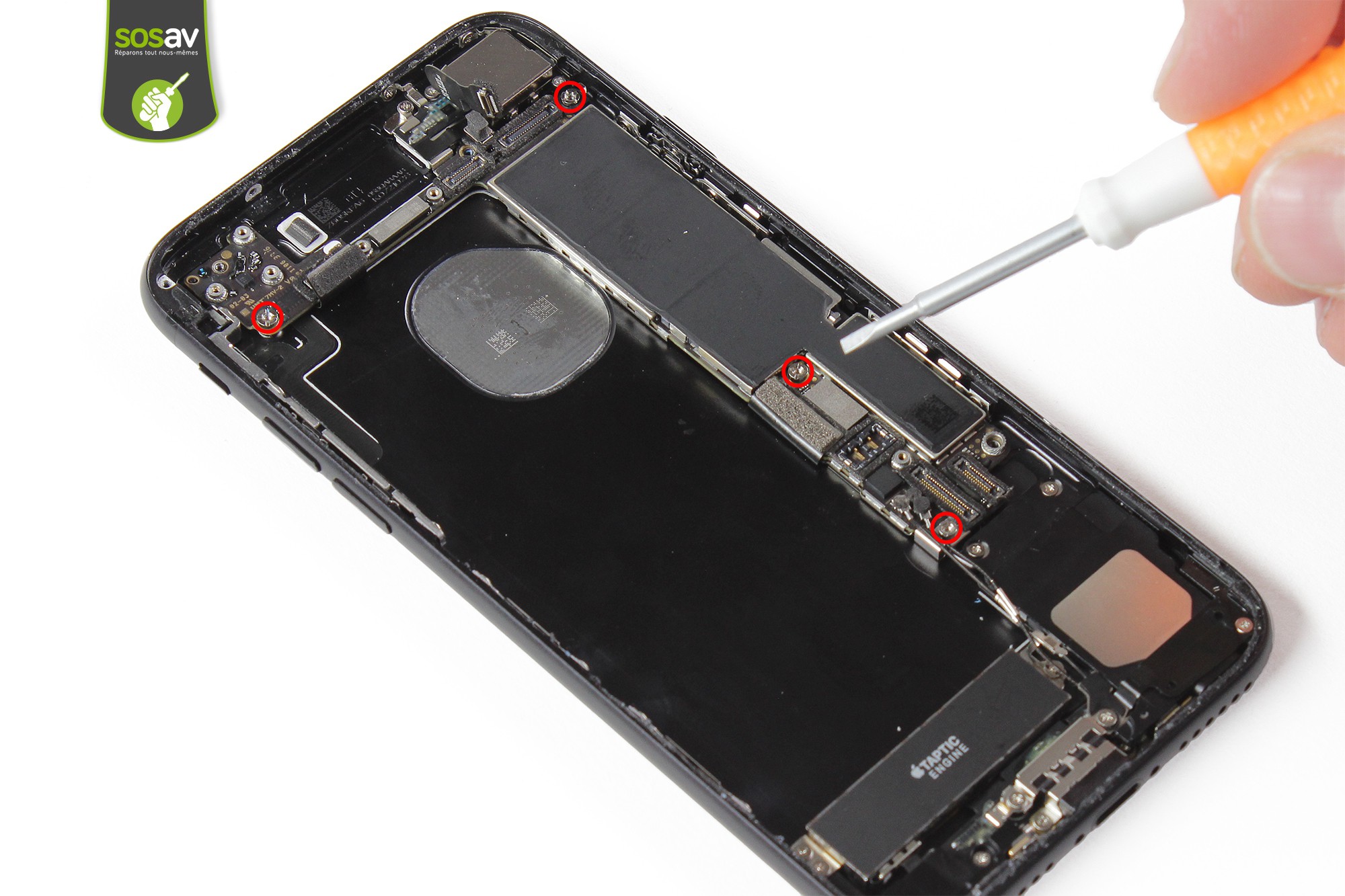

Retirez les 5 vis entourées en rouge avec le tournevis cruciforme.

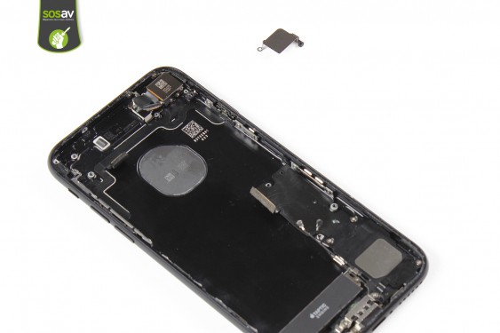

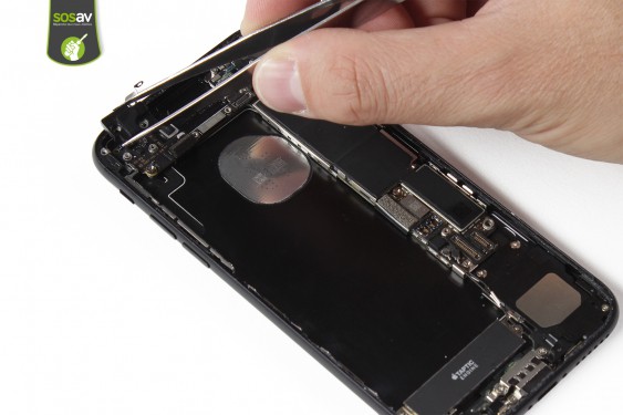

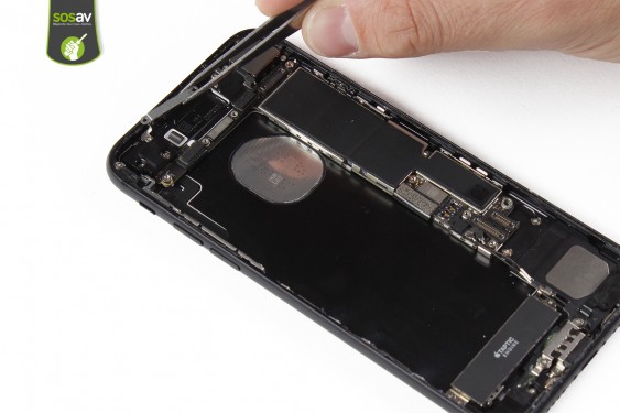

Ôtez le cache de protection avec la pince.
Etape 26

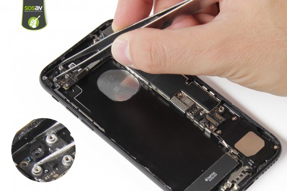

Vous pouvez extraire le contacteur d'antenne, en la saisissant avec la pince.

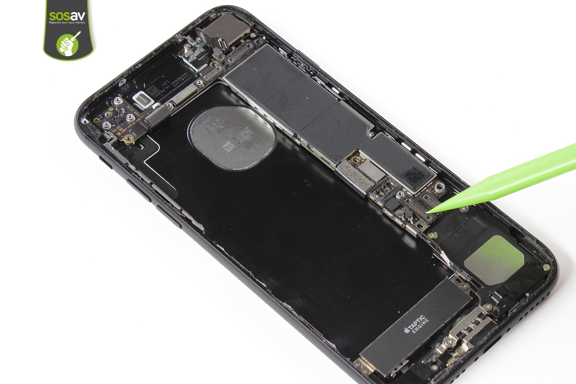

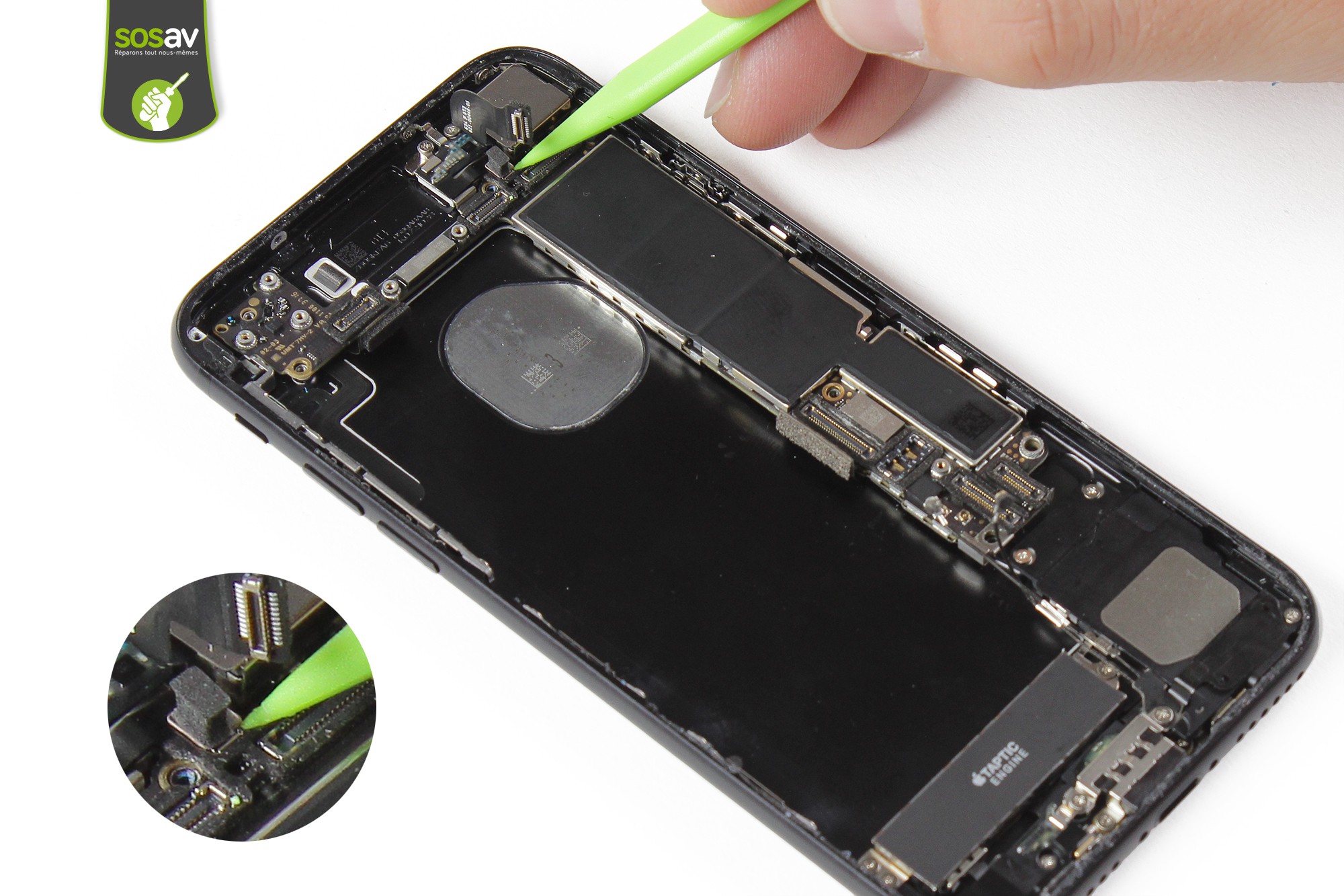

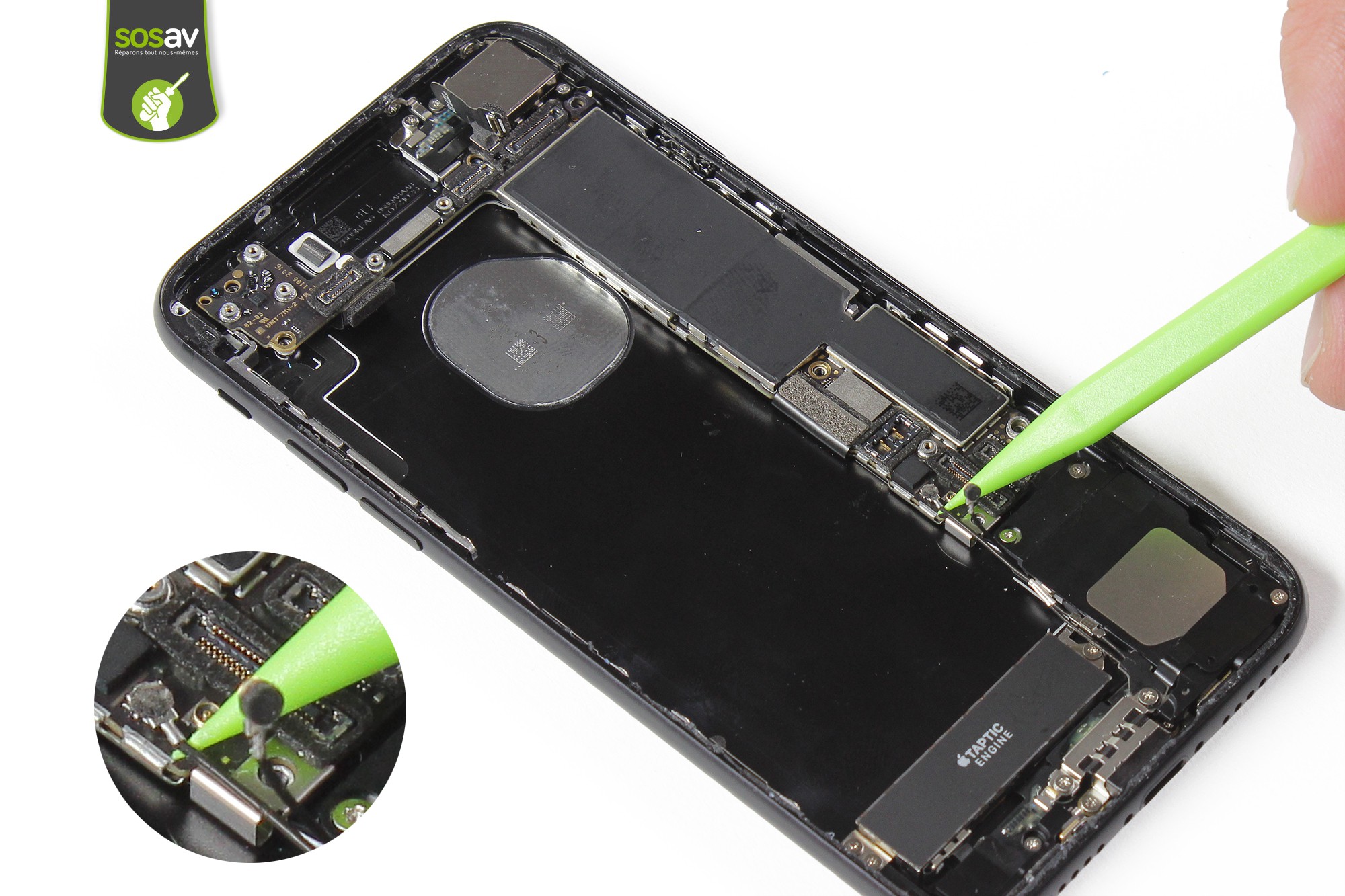

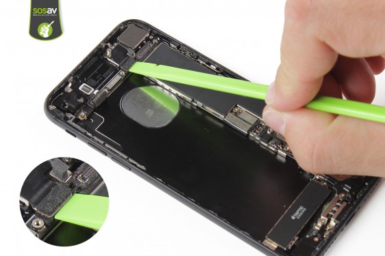

Déconnectez l'antenne avec la pointe de la spatule en nylon.
Etape 30

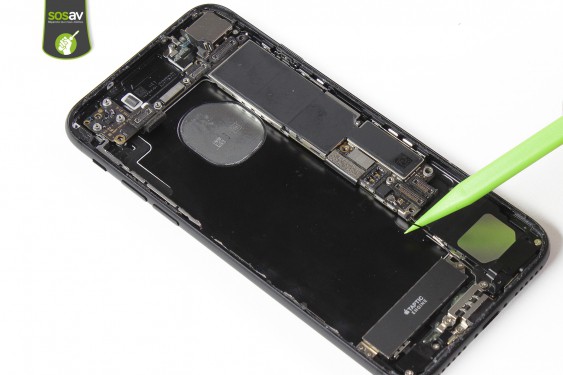

Puis recommencez l'opération sur la 2ème antenne.

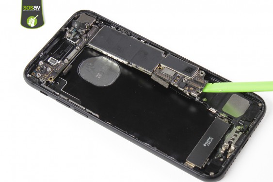

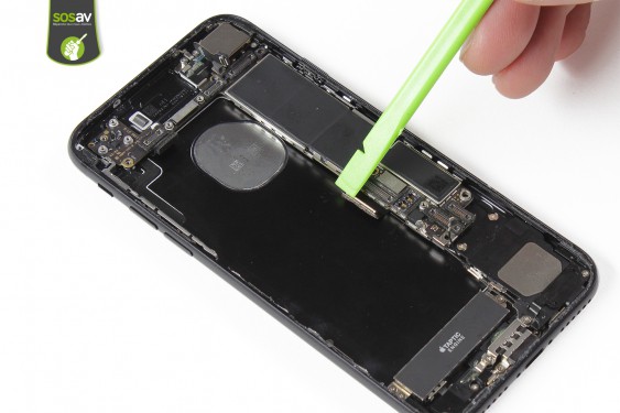

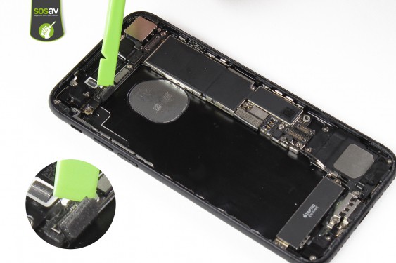

Retournez la spatule pour utiliser le côté plat, afin de déconnecter le connecteur de charge.
Etape 32

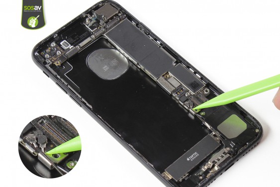

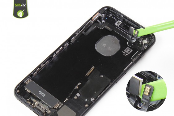

Retirez le connecteur de l'antenne WiFi avec la pointe de la spatule en nylon.
Etape 33

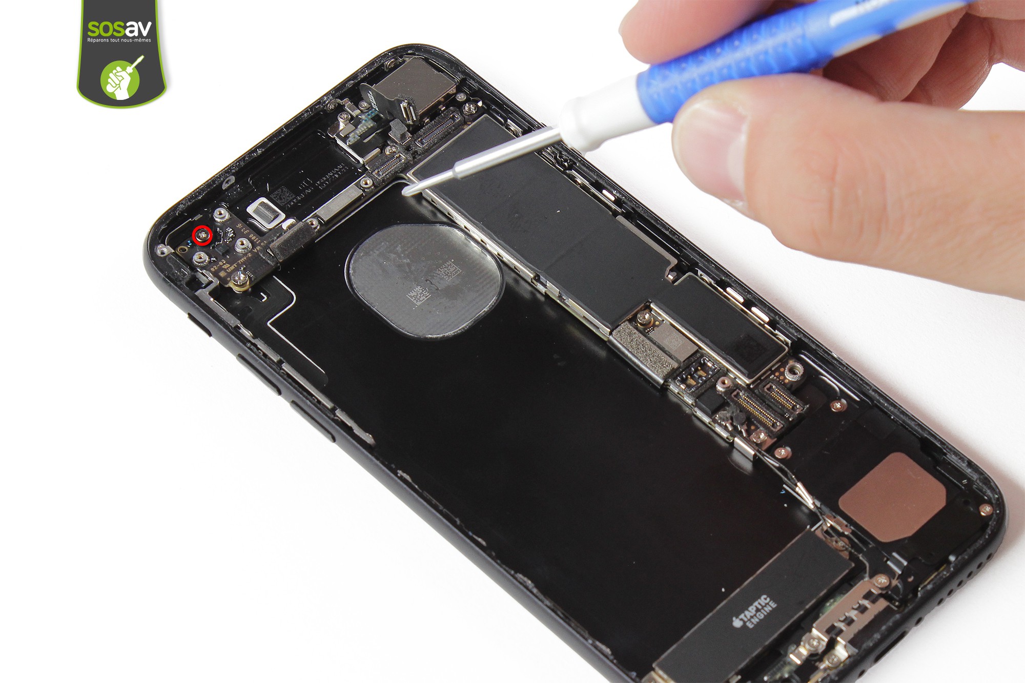

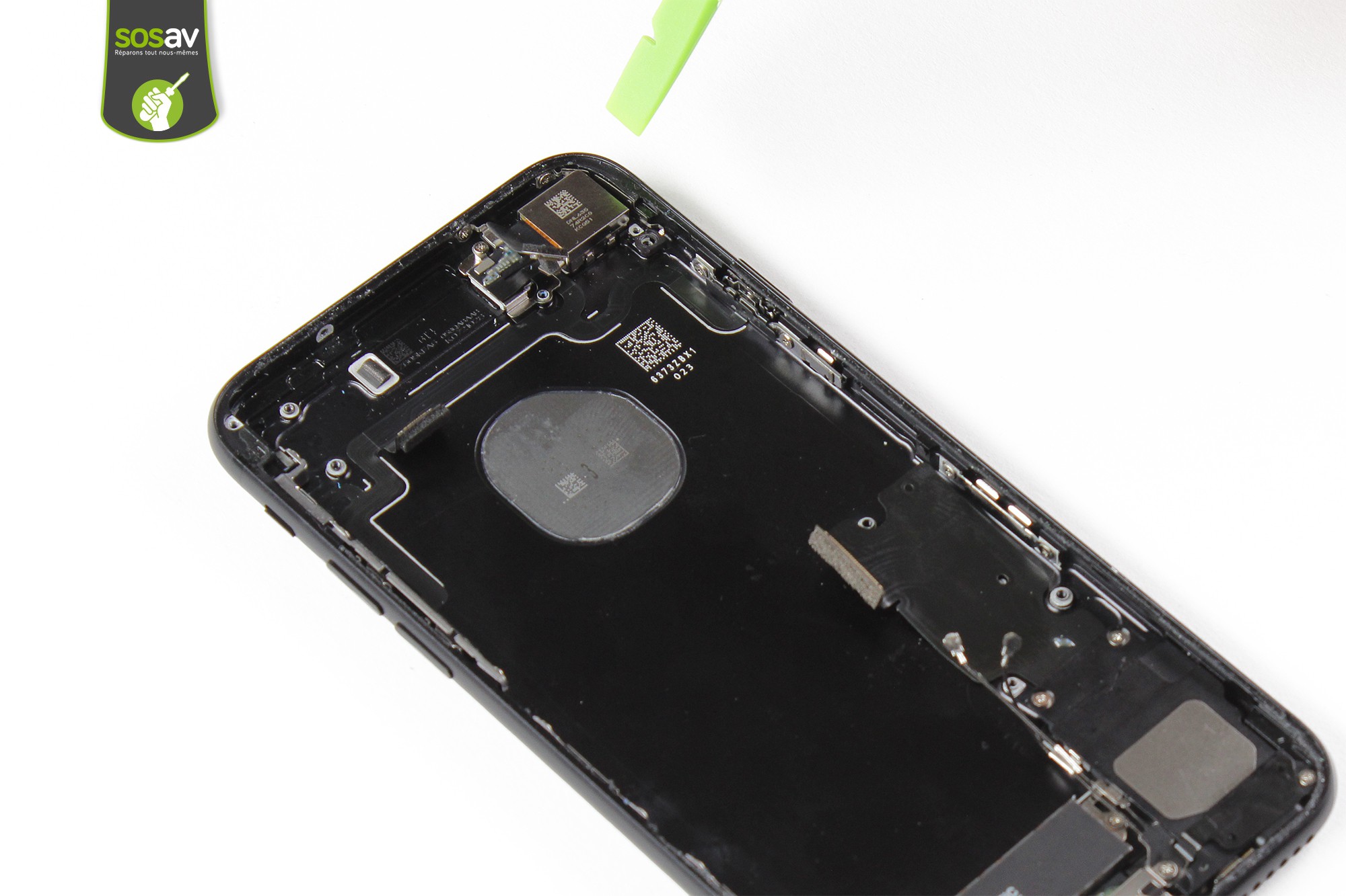

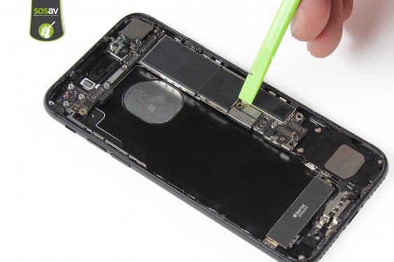

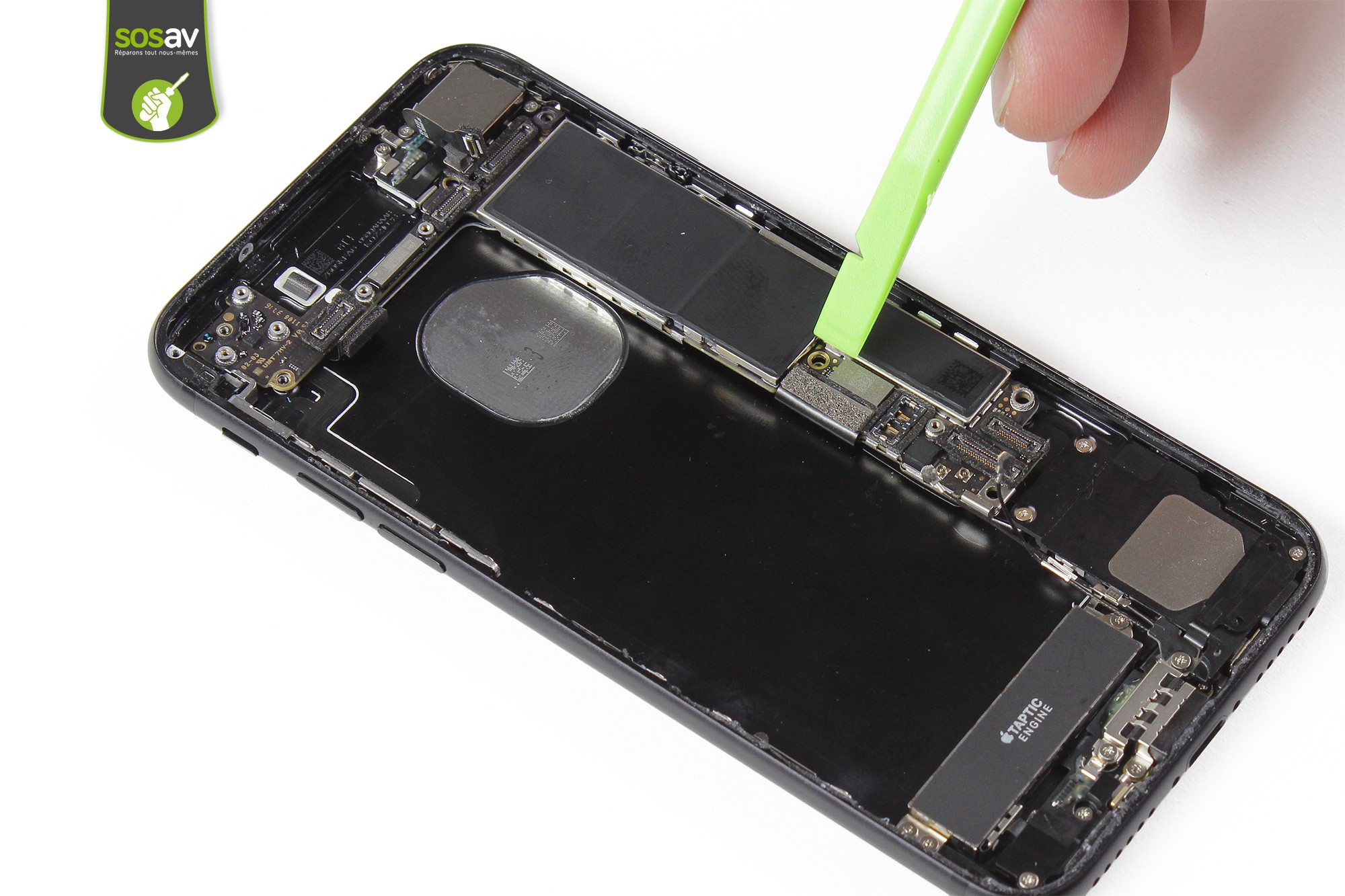

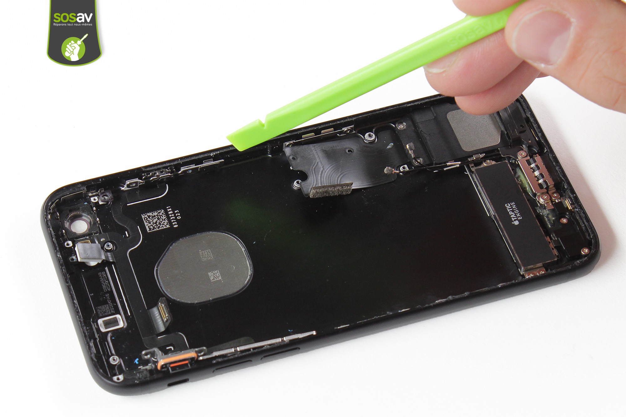

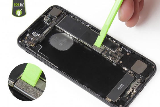

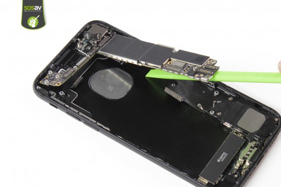

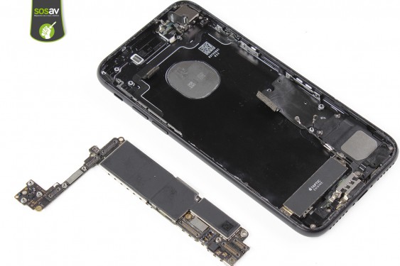

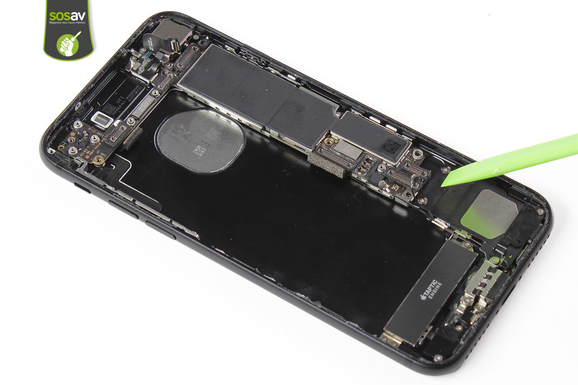

Placez la spatule en nylon sous la carte mère, afin de commencer à la soulever.La carte mère de l'iPhone 7 est desormais démontée.

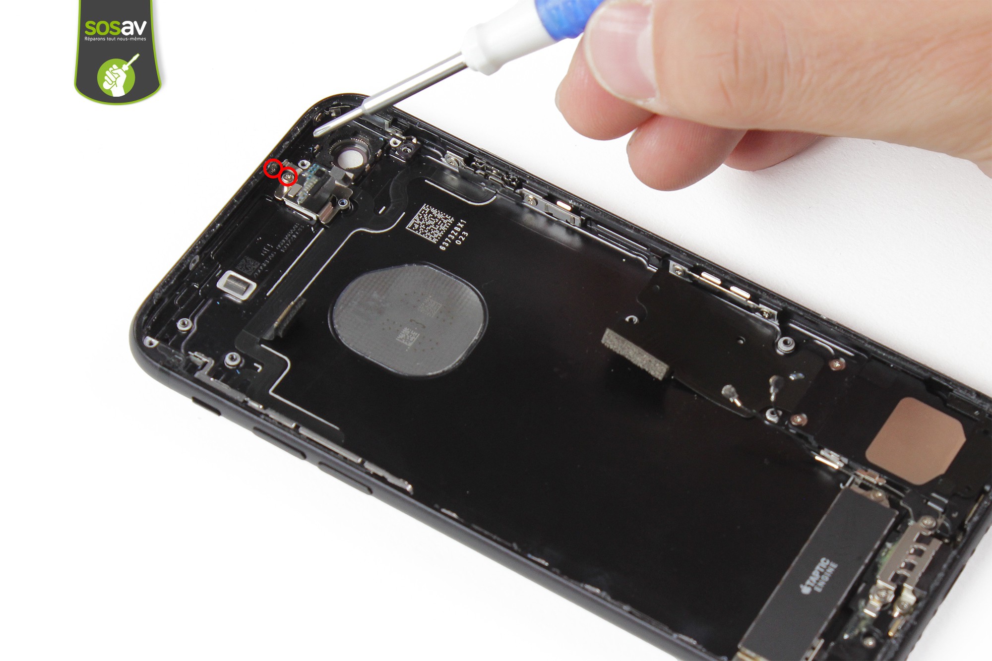

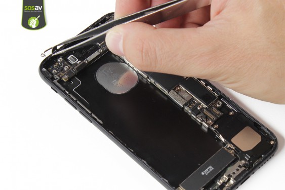

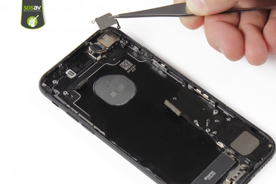

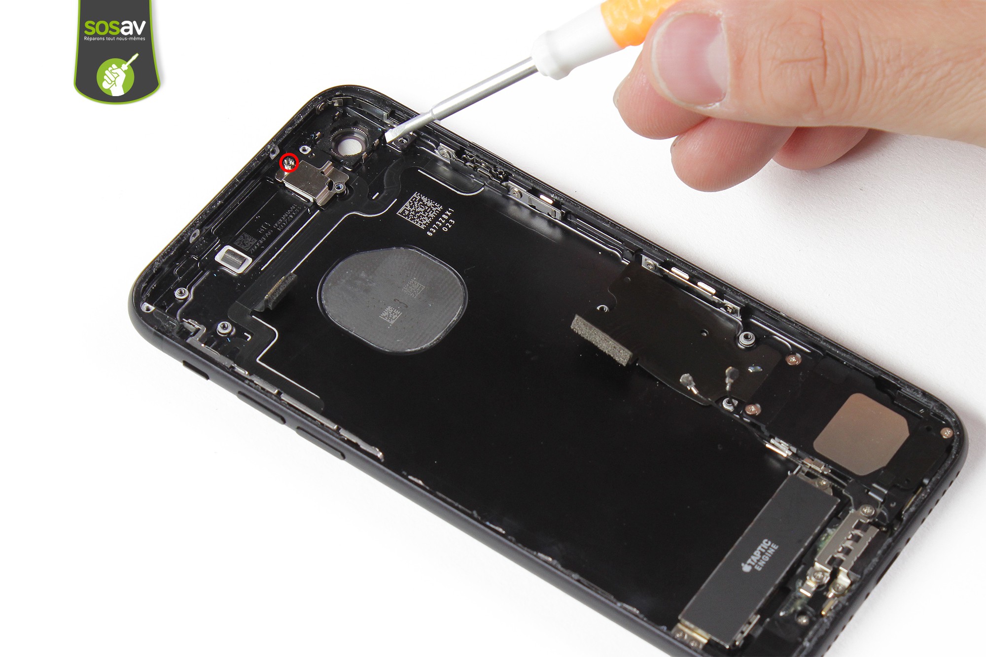

Utilisez le tournevis cruciforme pour dévisser les 2 vis entourées en rouge.Ces vis servent à maintenir le cache métalique de la caméra arrière.
Etape 35

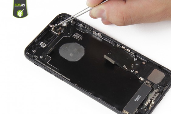

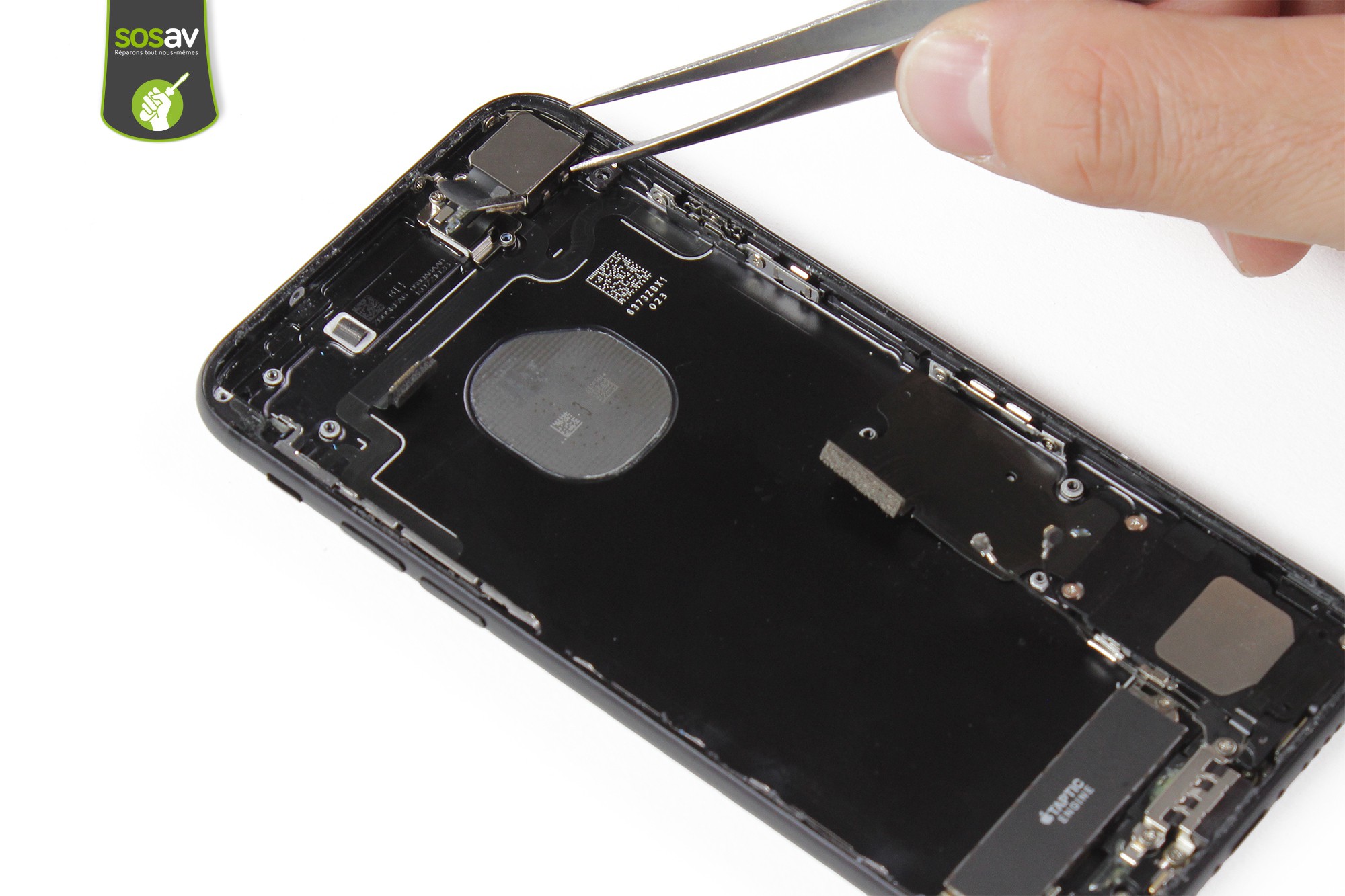

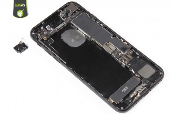

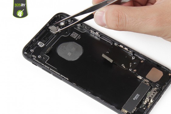

Servez-vous de la pince en métal pour saisir et extraire le cache de la caméra.
Etape 36

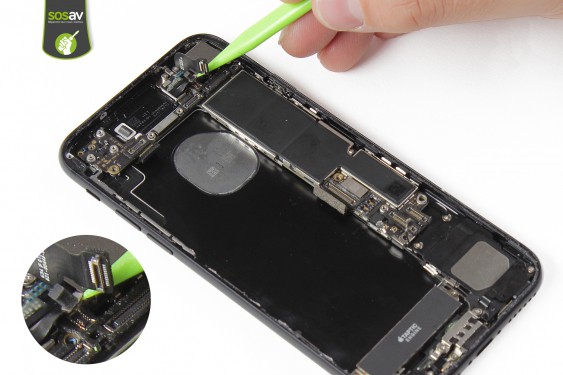

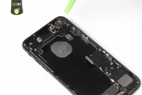

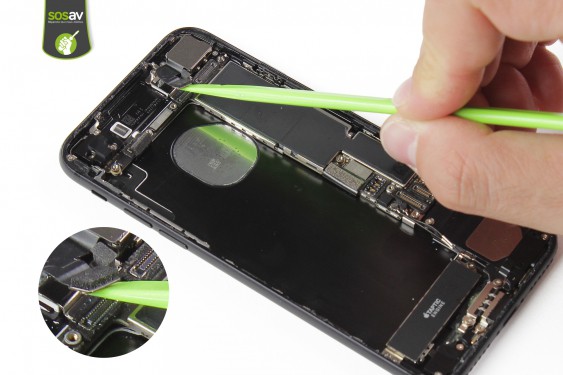

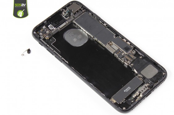

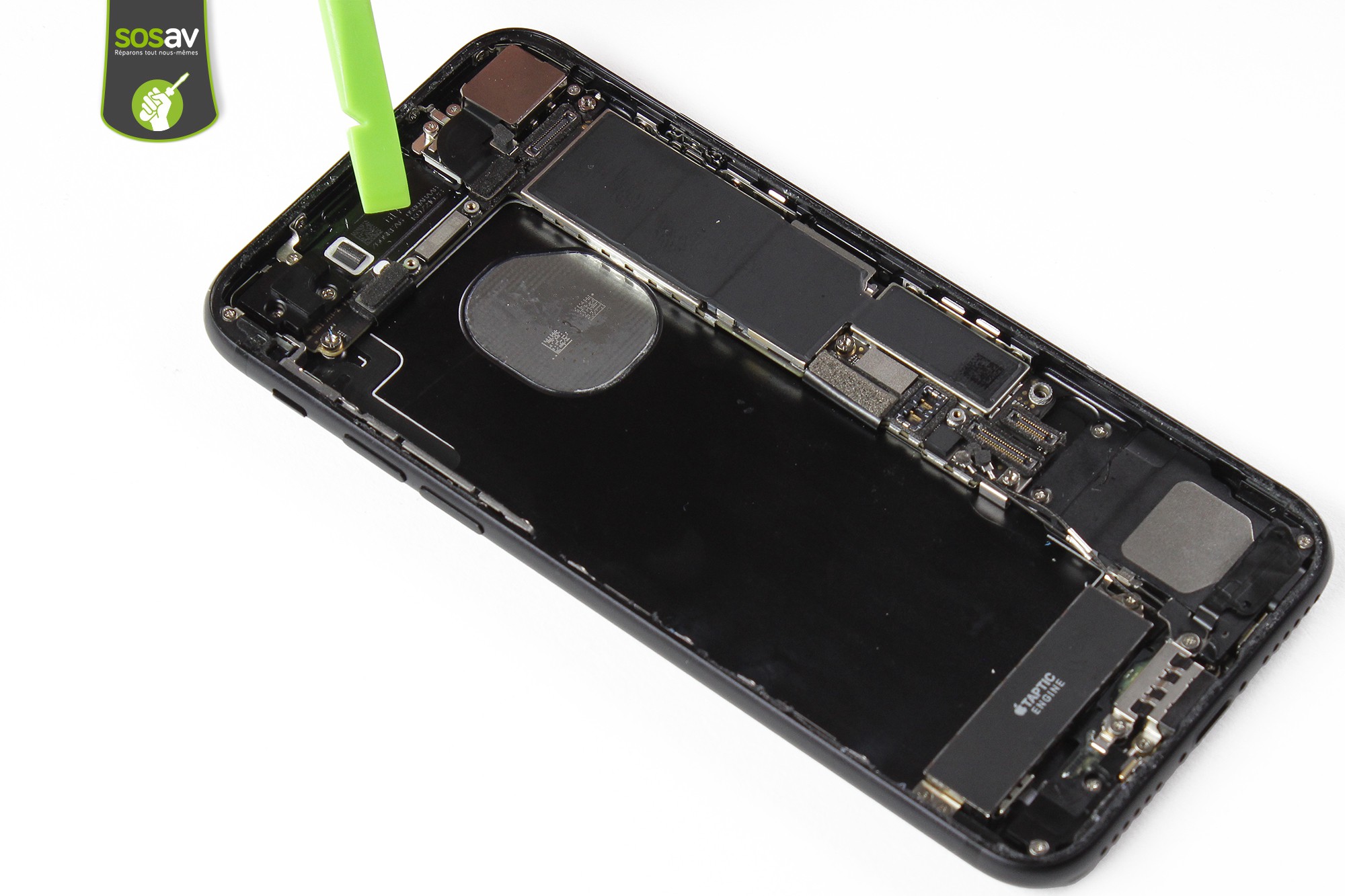

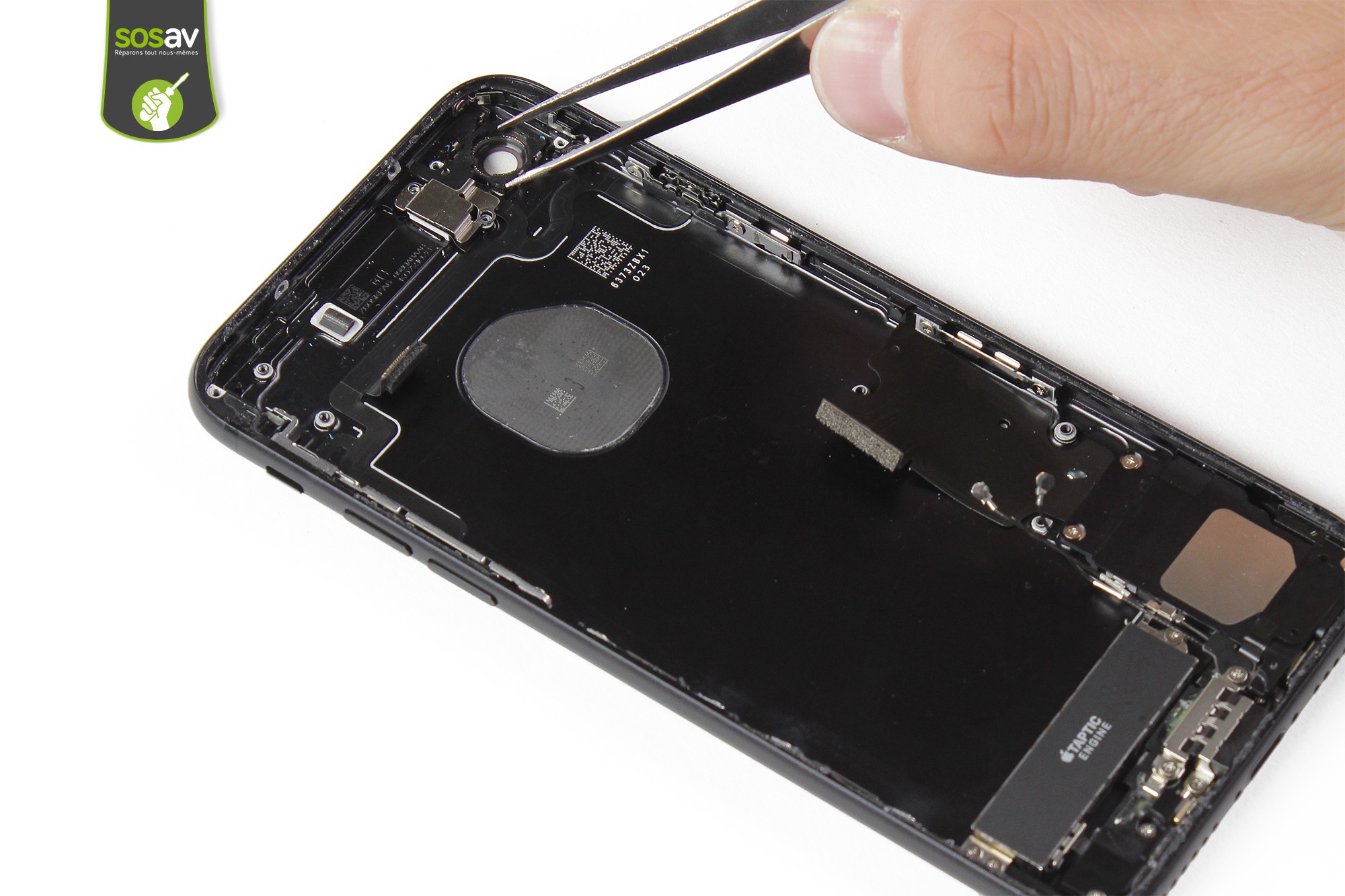

Toujours avec la spatule en nylon, délogez délicatement la caméra arrière de son emplacement.
Etape 37

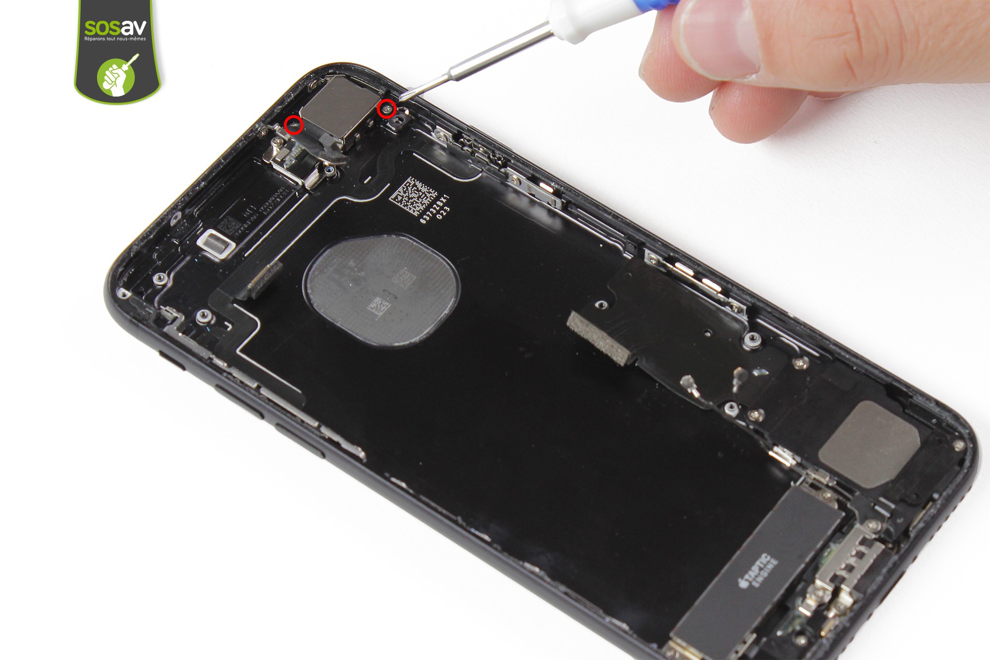

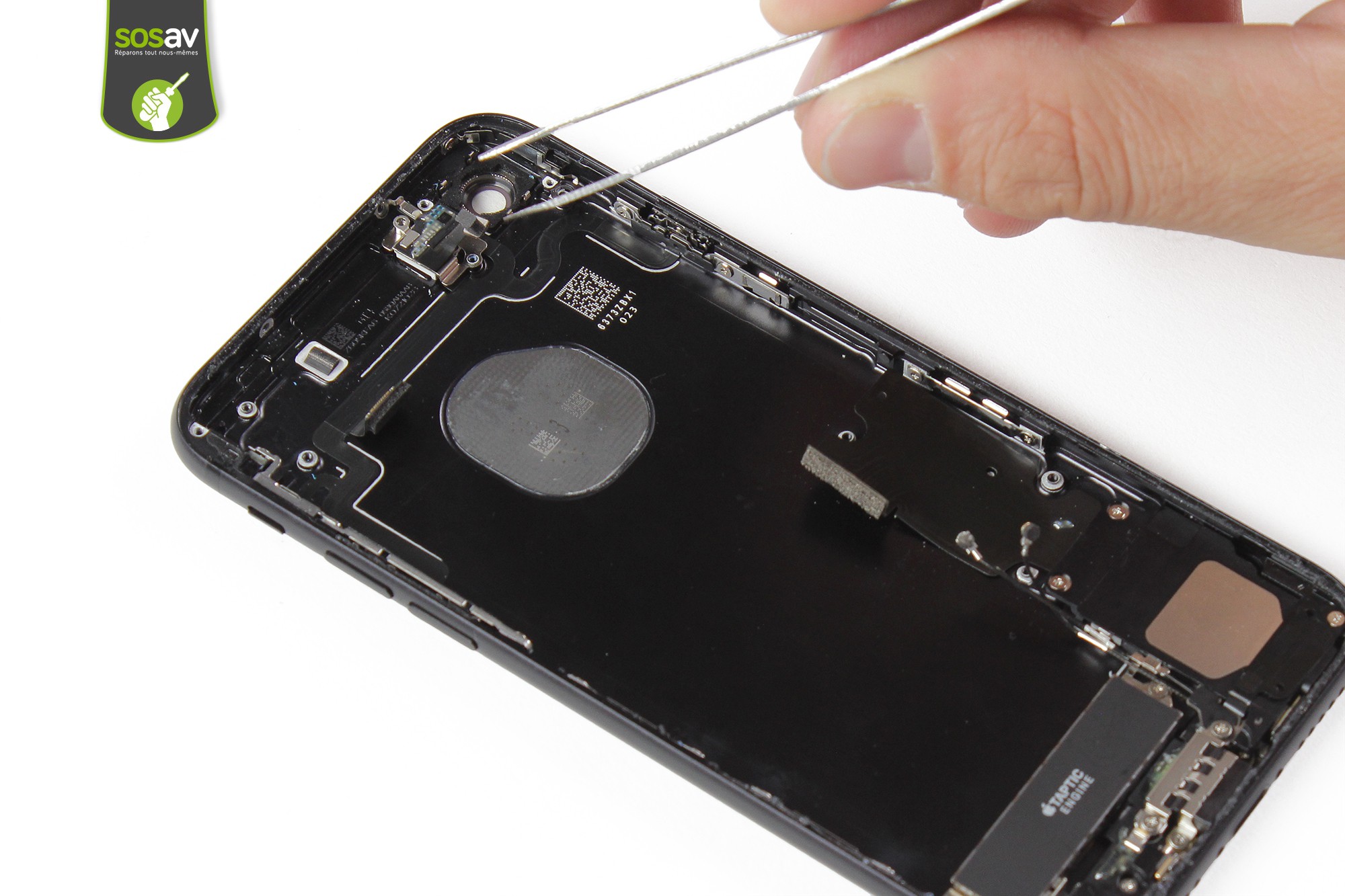

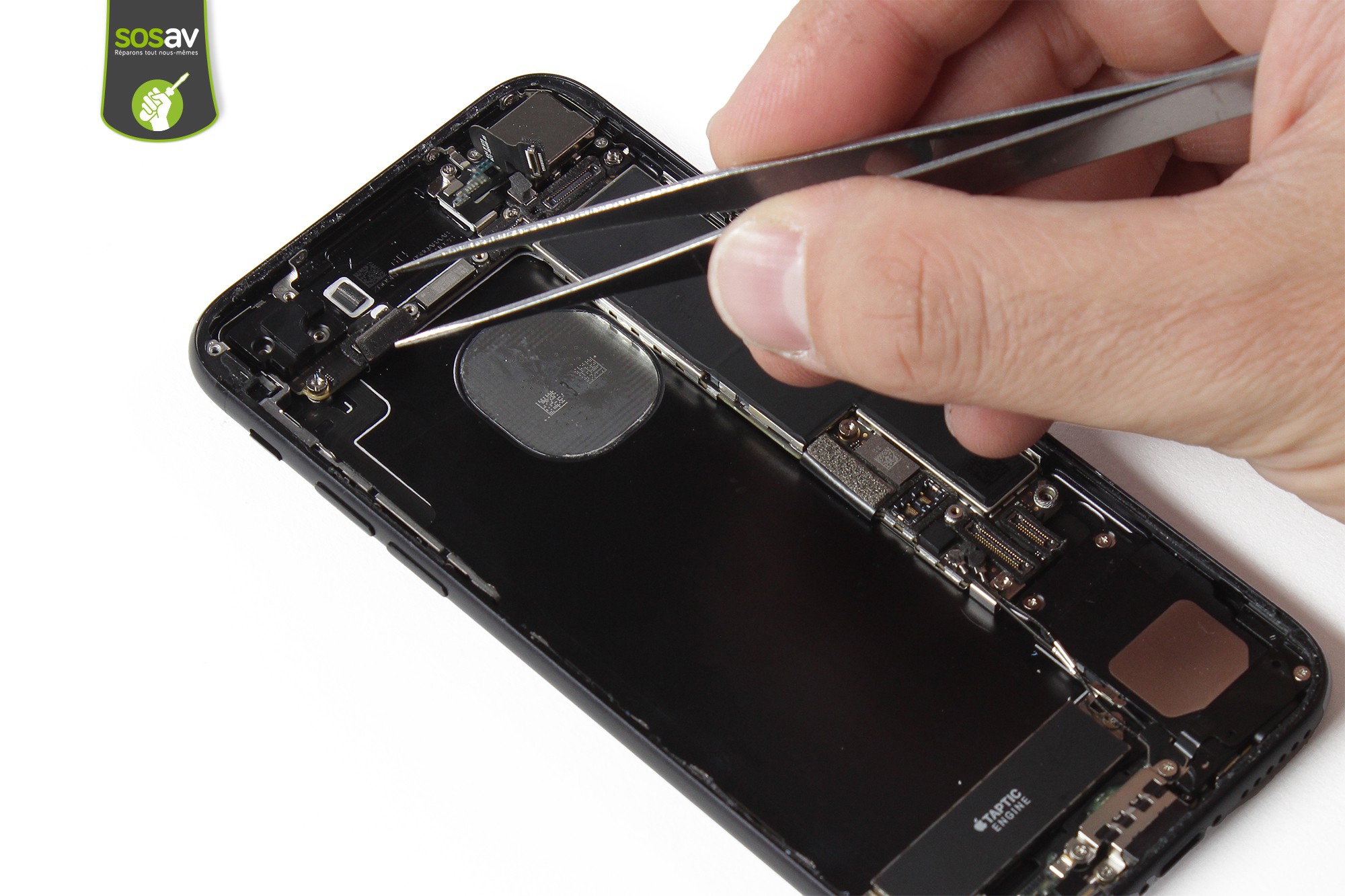

Dévissez les 2 vis entourées en rouge, avec le tournevis cruciforme.
Etape 38
Puis retirez l'antenne WiFi grâce à la pince.
Etape 39

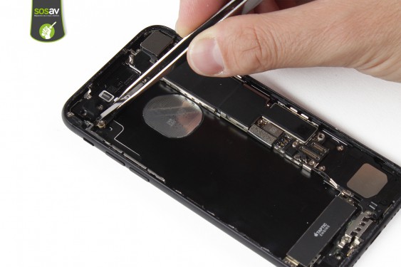

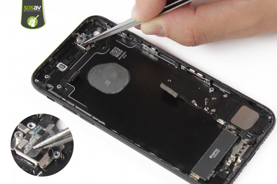

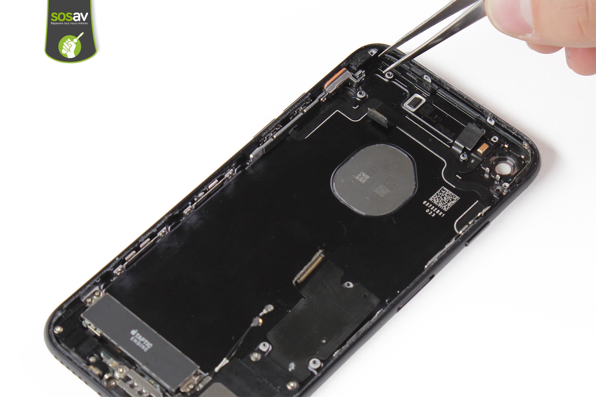

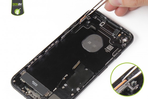

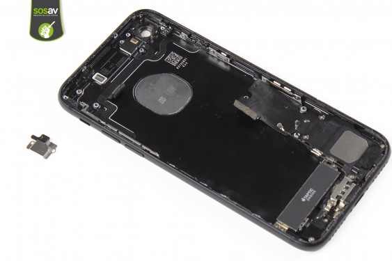

Il reste une vis sur le cache du flash, retirez-la avec le tournevis cruciforme.
Etape 40

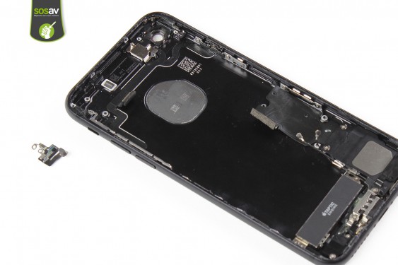

Retirez le cache métalique avec la pince en métal.
Etape 41

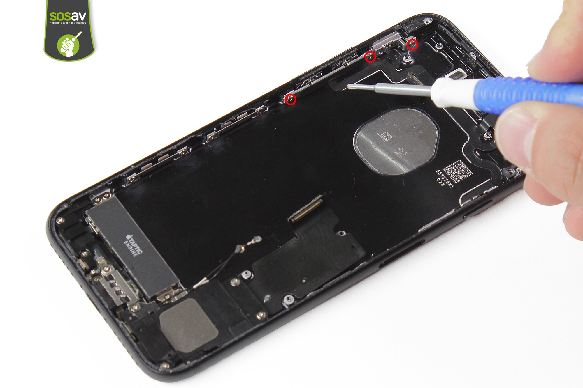

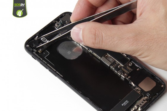

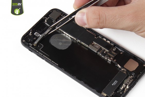

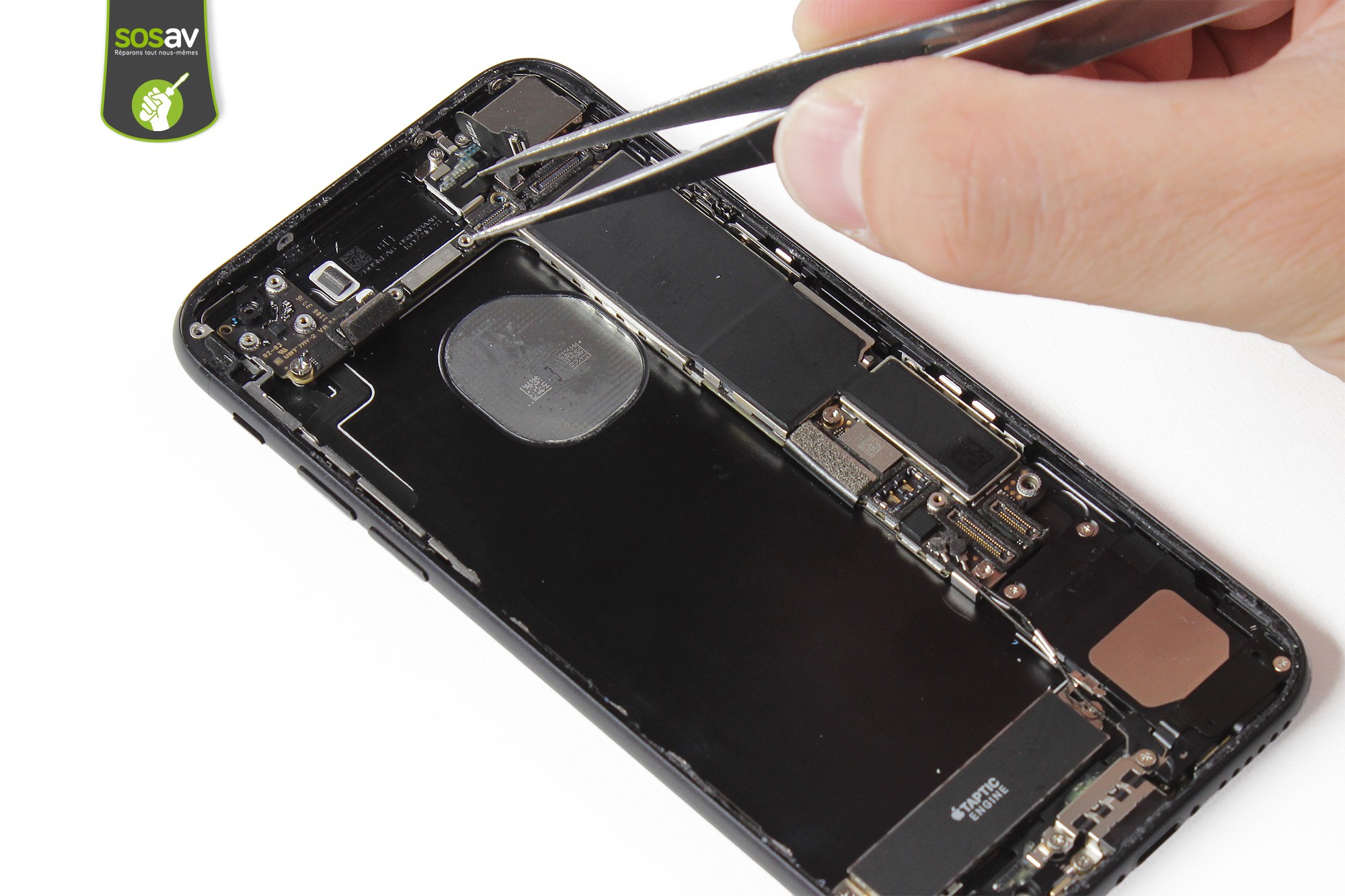

Retirez les 3 vis entourées en rouge à l'aide de votre tournevis cruciforme.Ces vis servent à maintenir les boutons volume/vibreur.
Etape 42

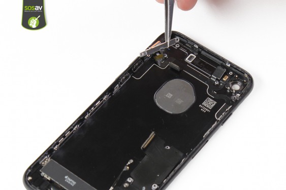

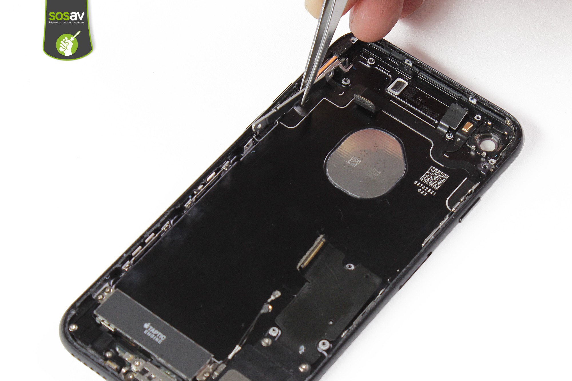

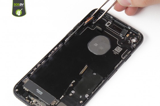

Utilisez à nouveau la pince pour saisir la petite plaque qui va permettre de détacher le bouton vibreur et la nappe des boutons.
Etape 43

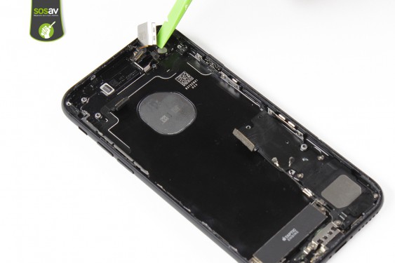

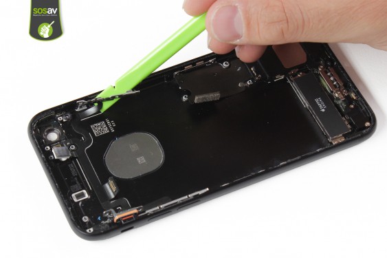

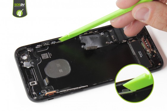

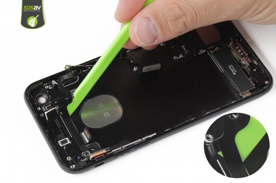

Puis lever la nappe pour commencer à la décoller.Ne retirez pas encore totalement la nappe à ce stade !
Etape 44

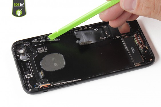

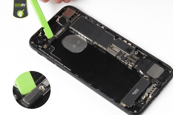

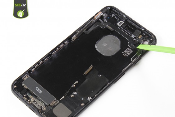

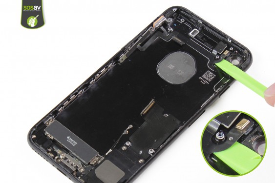

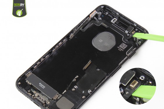

Avec la spatule en nylon, décollez le micro, ainsi que le flash de la caméra.
Etape 45

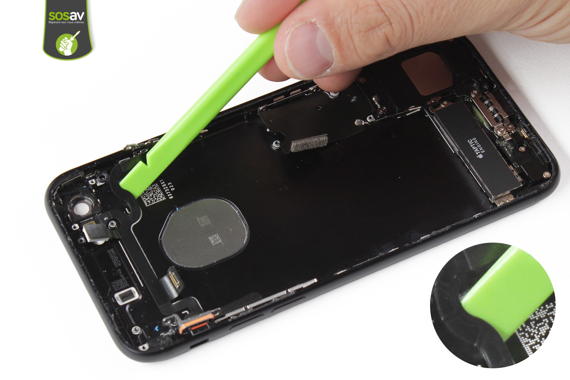

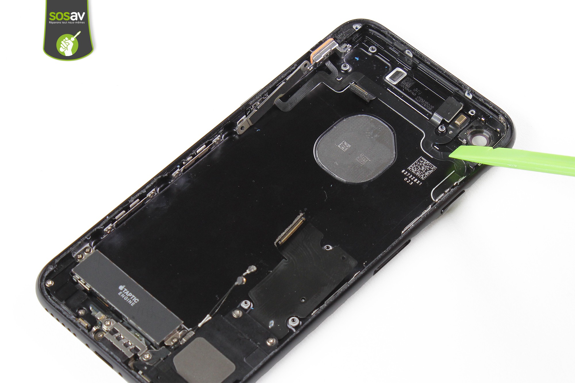

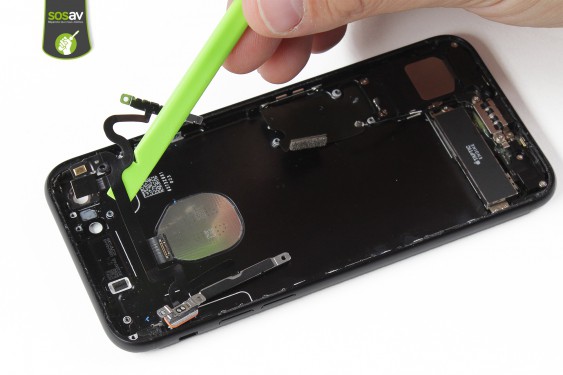

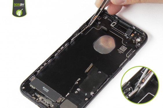

Décollez délicatement la nappe du châssis.
Etape 47

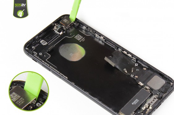

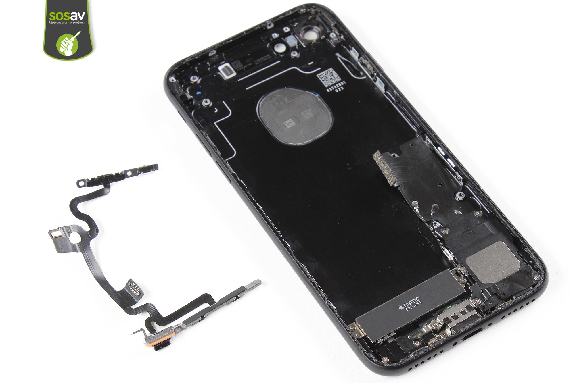

Maintenant, vous pouvez décoller entièrement la nappe du châssis.
Etape 48

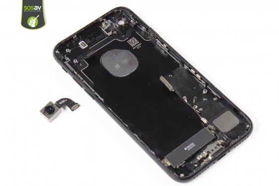

La nappe complète de votre iPhone 7 est retirée du châssis.Si vous rencontrez des difficultés avec les boutons, changez-la nappe par une neuve.
Pour remonter votre iPhone 7 suivez ce guide en sens inverse.
