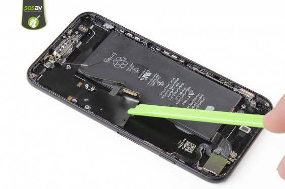

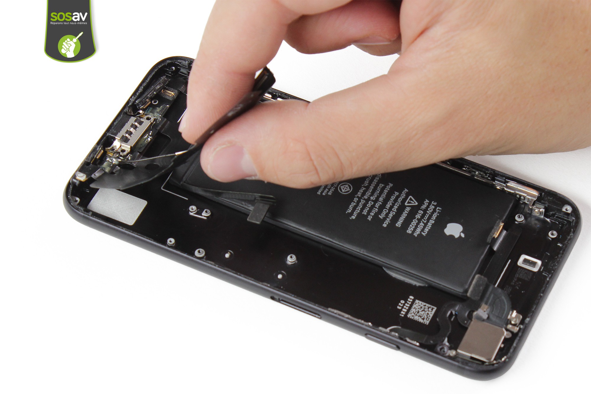

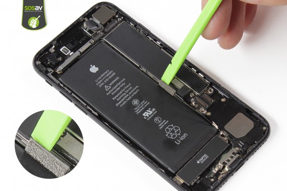

Déconnectez la batterie en soulevant le connecteur de la carte mère.

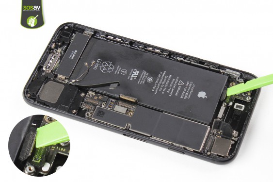

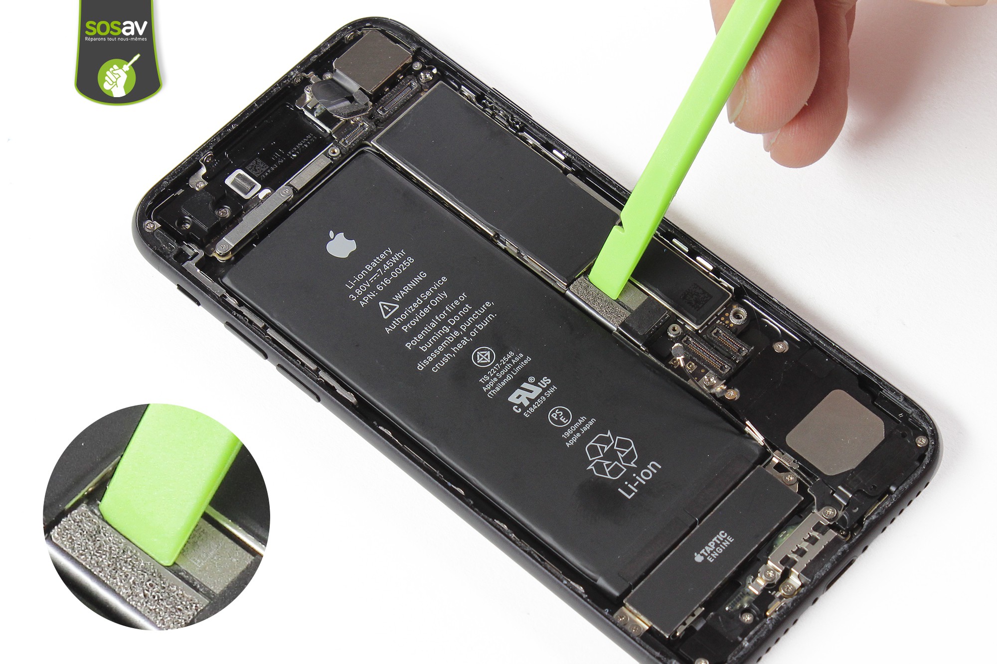

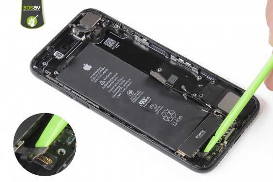

Toujours à l'aide de la spatule en nylon, déconnectez ensuite la caméra arrière.

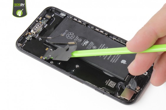

Puis déconnectez le connecteur de charge.

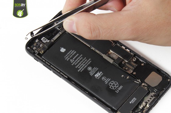

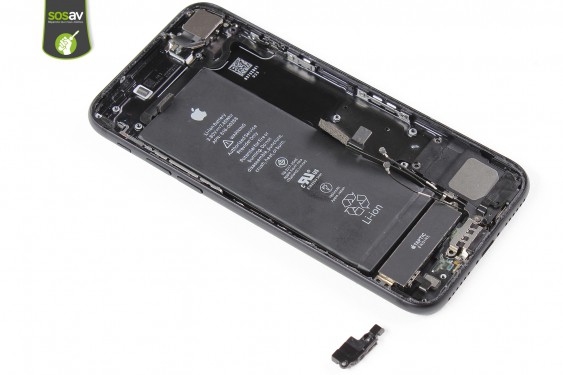

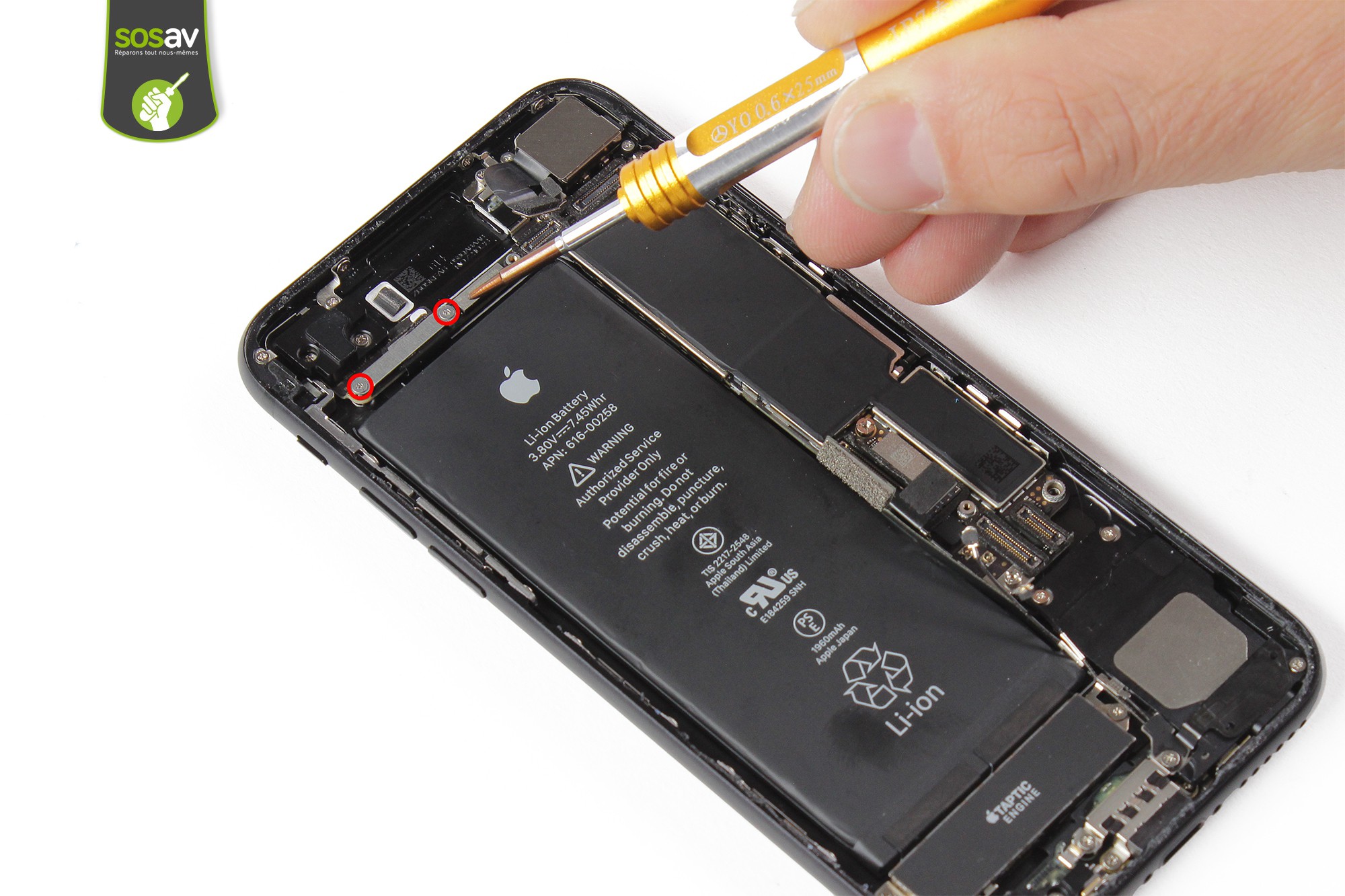

Dévissez les 2 vis entourées en rouge avec le tournevis Triwing.La plaque sert à proteger le connecteur des boutons volume et power.
Une fois dévissée, retirez la plaque avec la pince en métal.

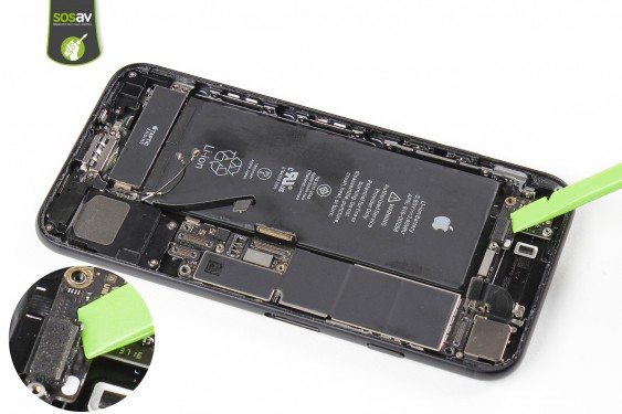

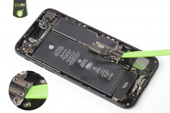

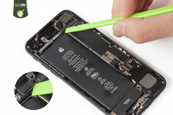

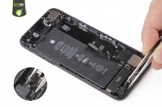

Retirez le connecteur de l'antenne WiFi avec la pointe de la spatule en nylon.

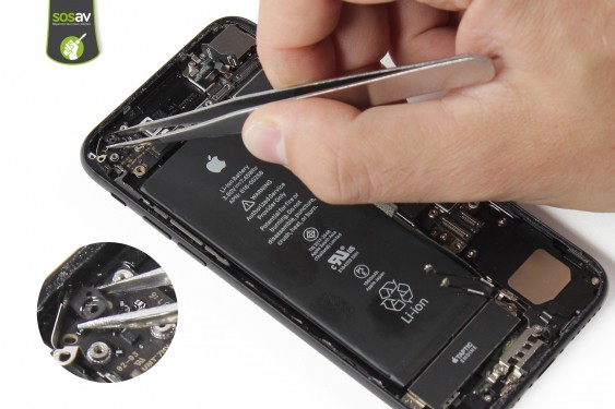

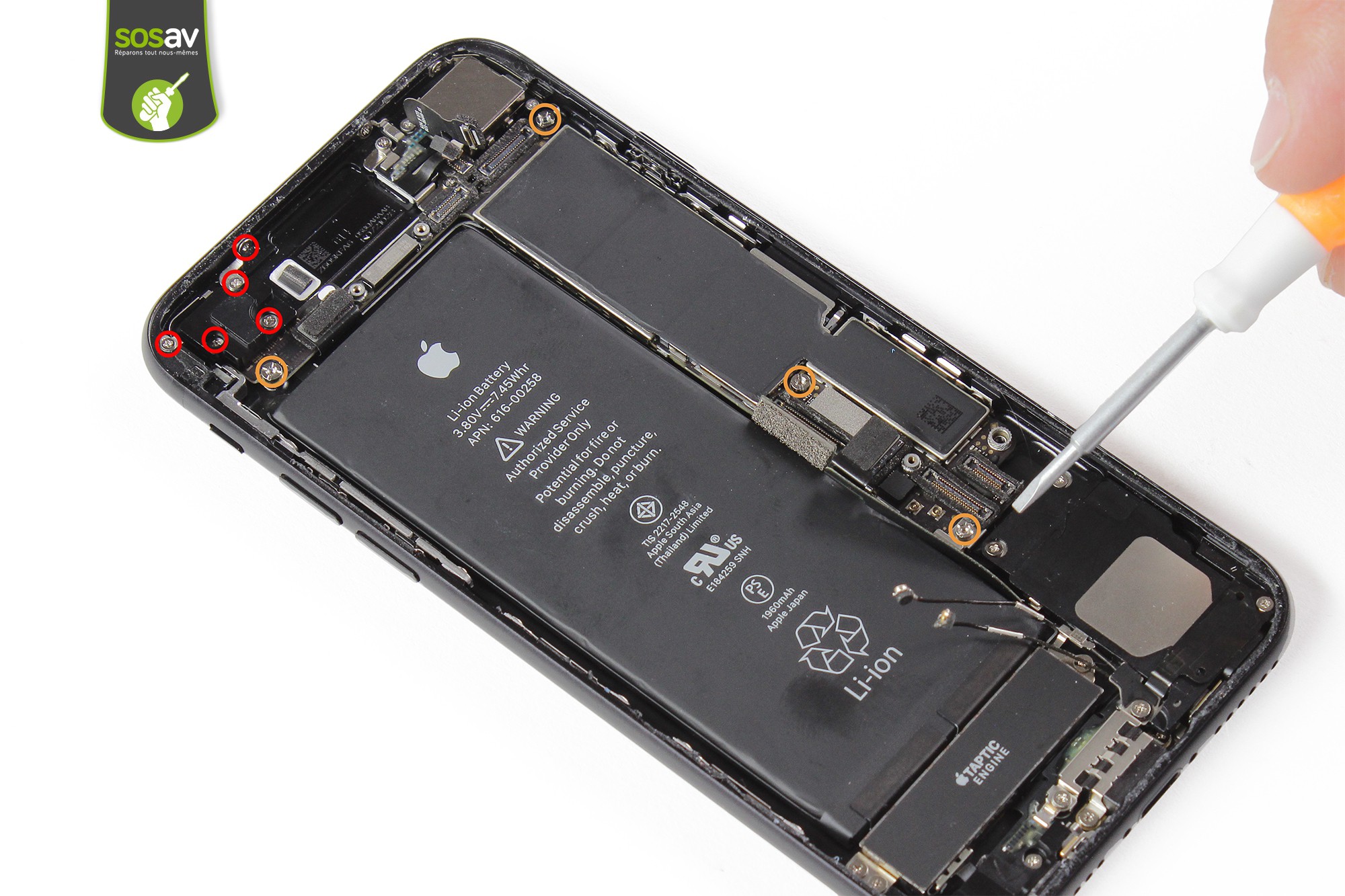

Retirez par étape : - les 4 vis entourées en jaune avec le tournevis plat.- les 5 vis entourées en rouge avec le tournevis cruciforme.

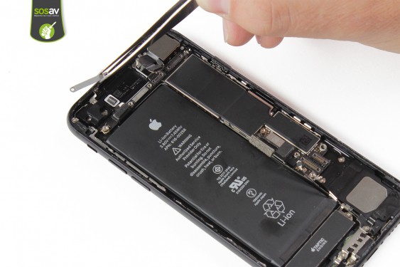

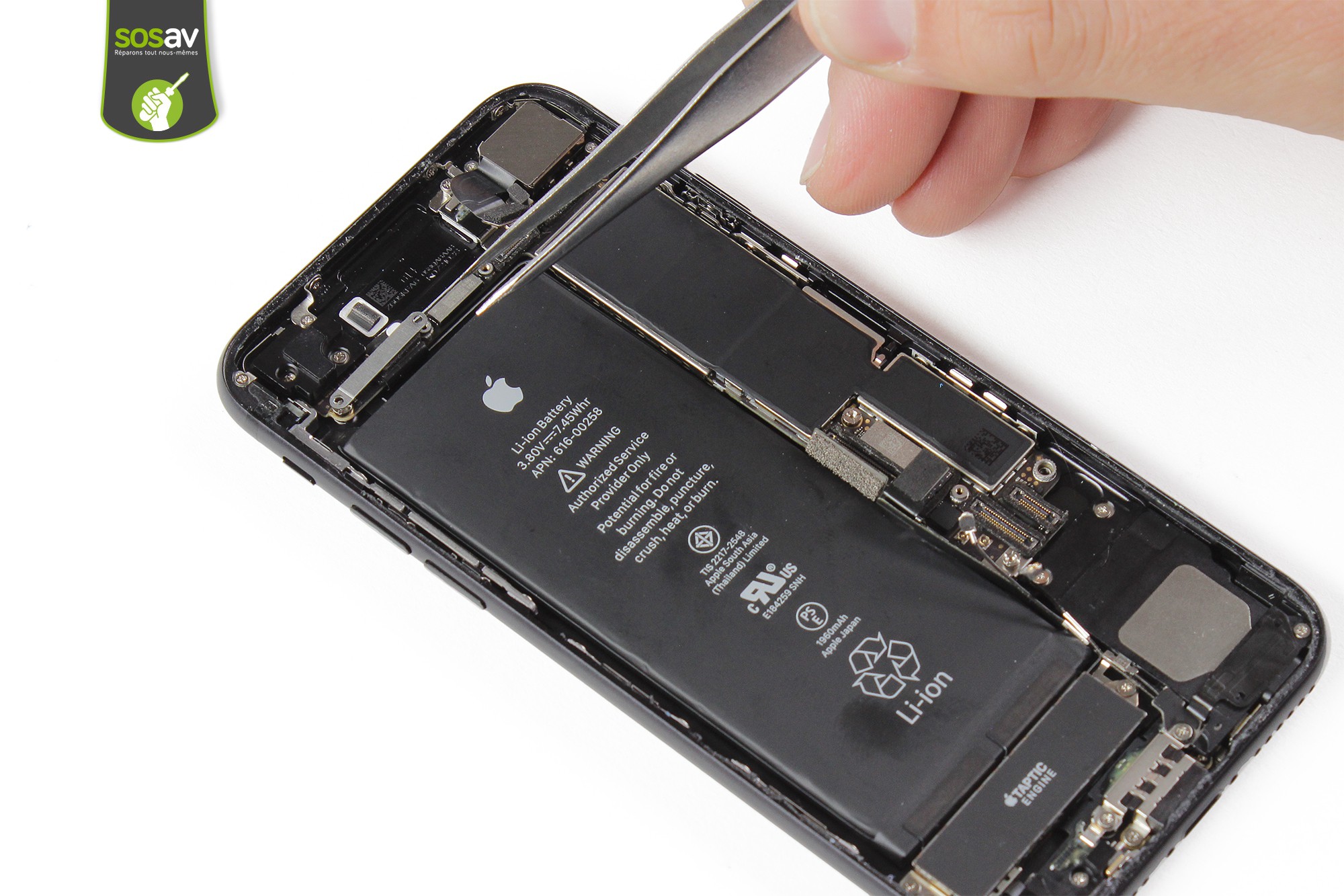

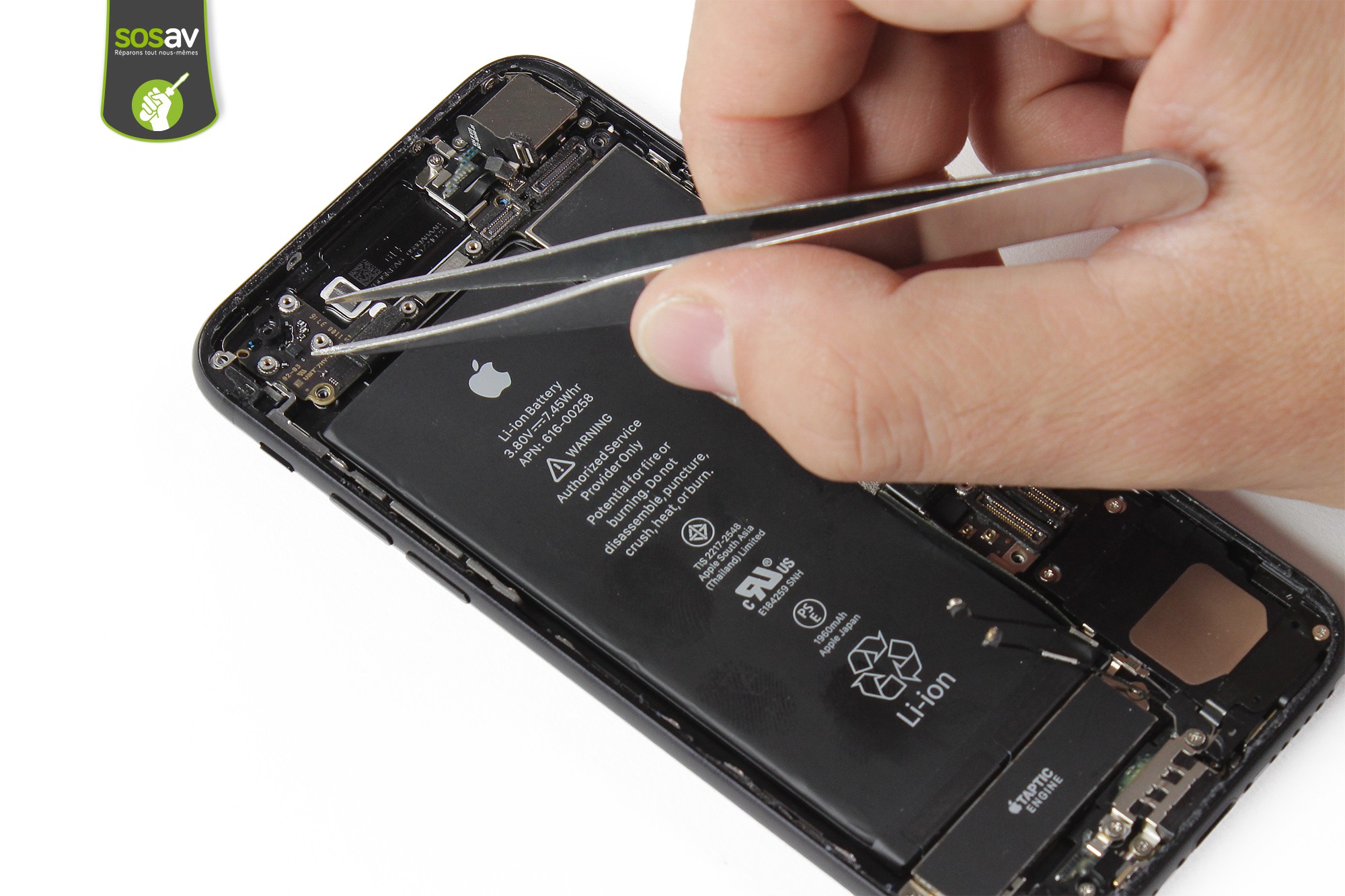

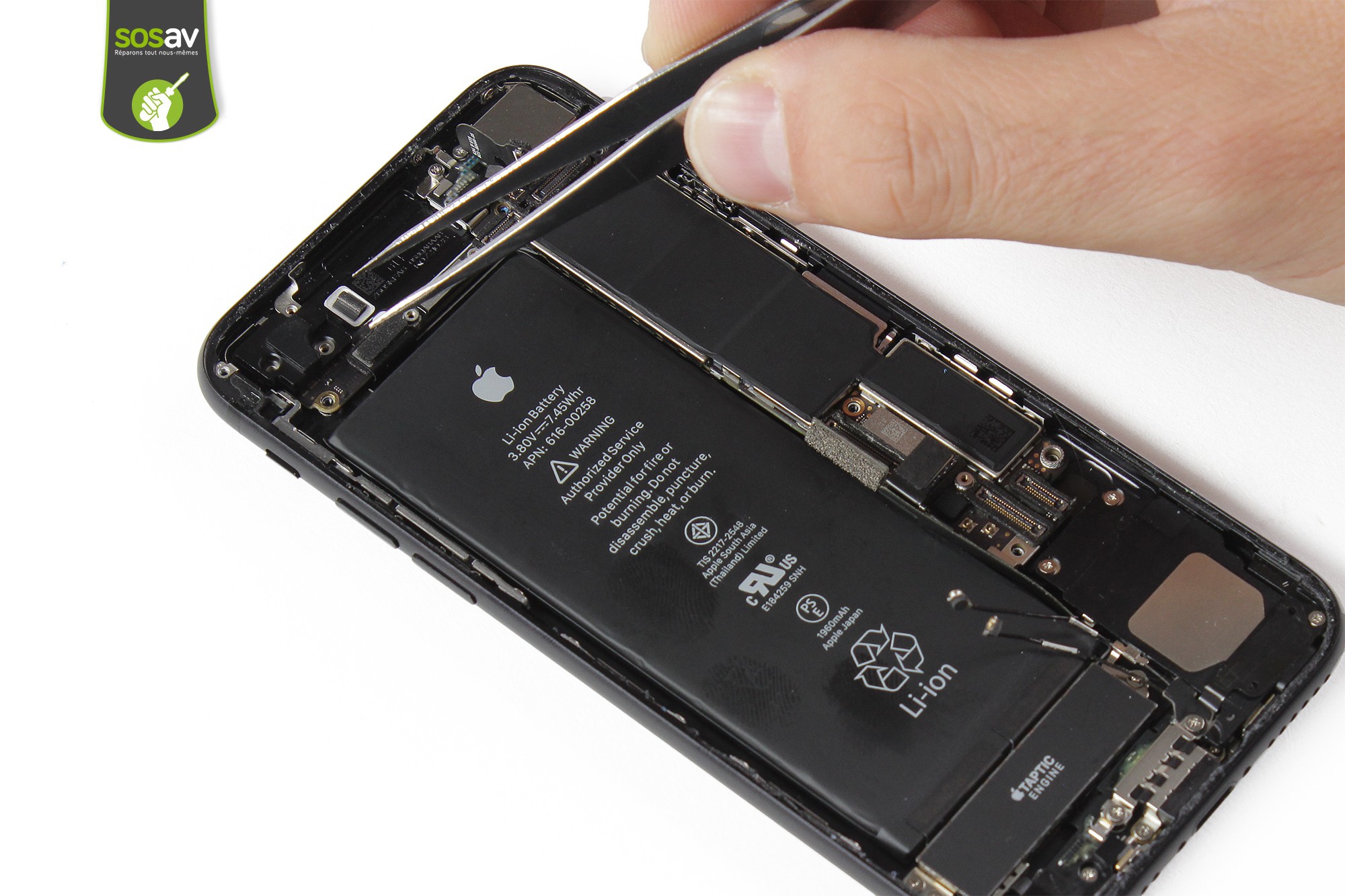

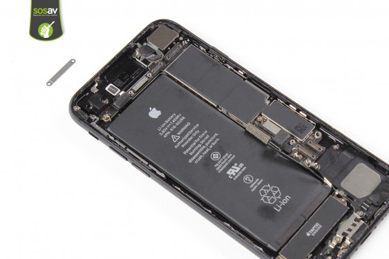

Retirez le cache de protection avec la pince en métal.

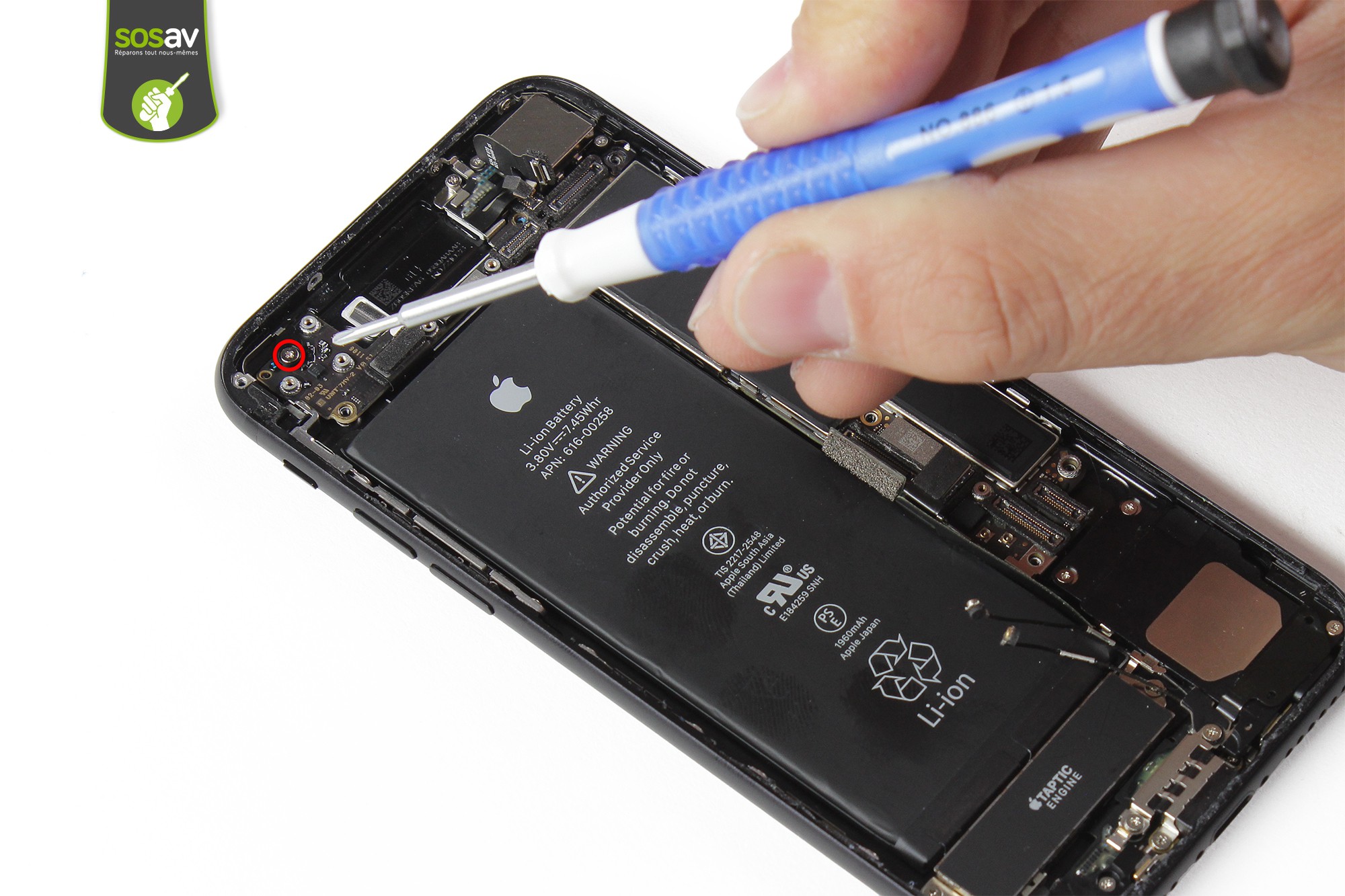

Retirez la dernière vis avec le tournevis cruciforme.

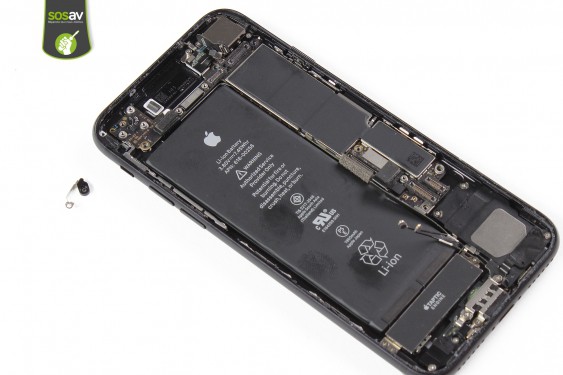

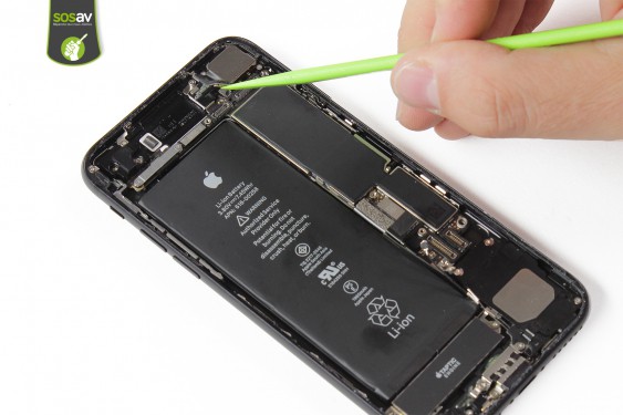

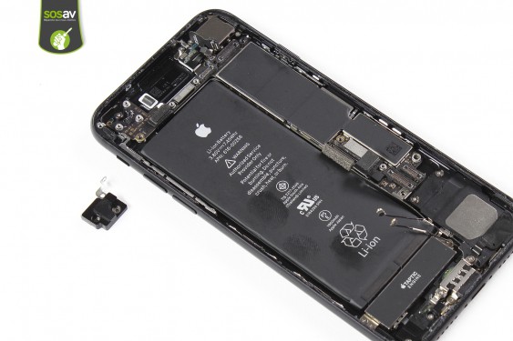

Etape 24

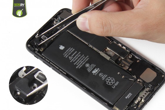

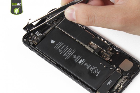

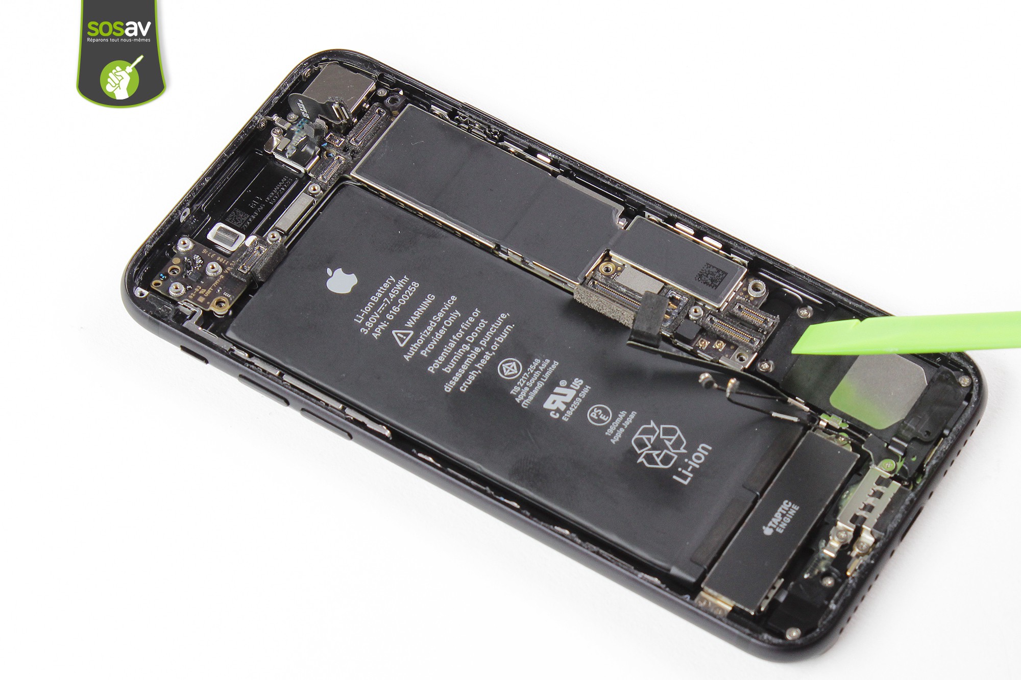

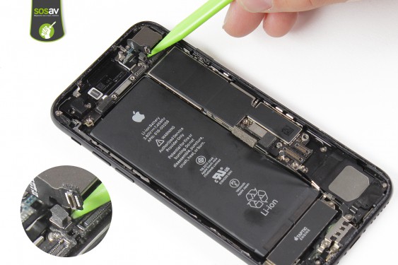

Vous pouvez retirer le contacteur d'antenne, en le saisissant avec la pince en métal.
Etape 25

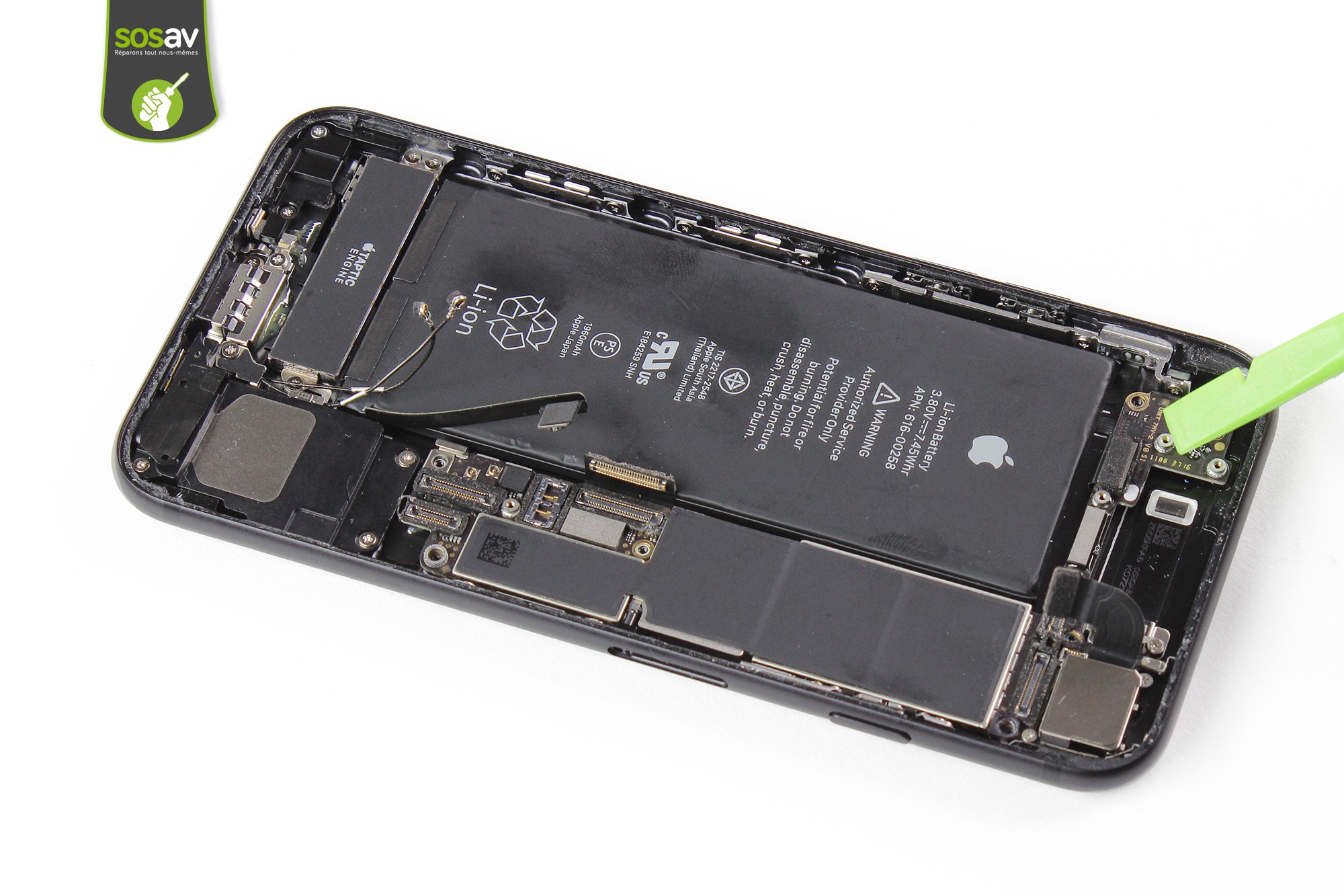

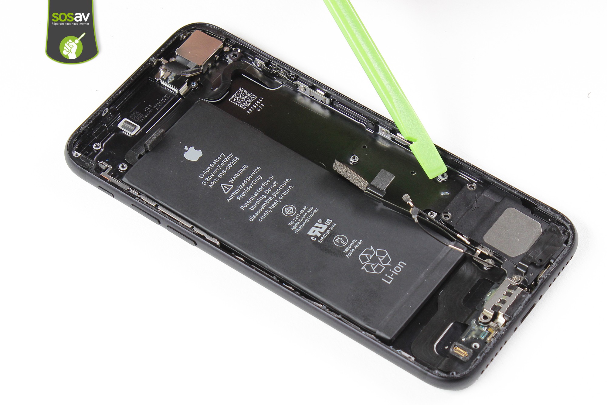

Déconnectez la nappe bouton power et volume grâce à la spatule en nylon.
Etape 26

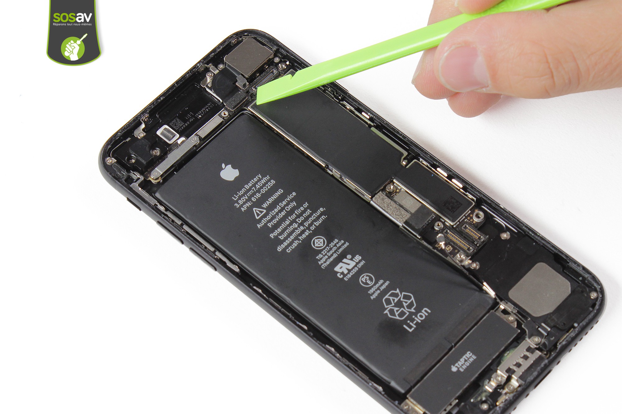

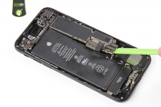

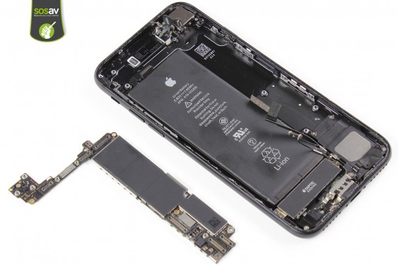

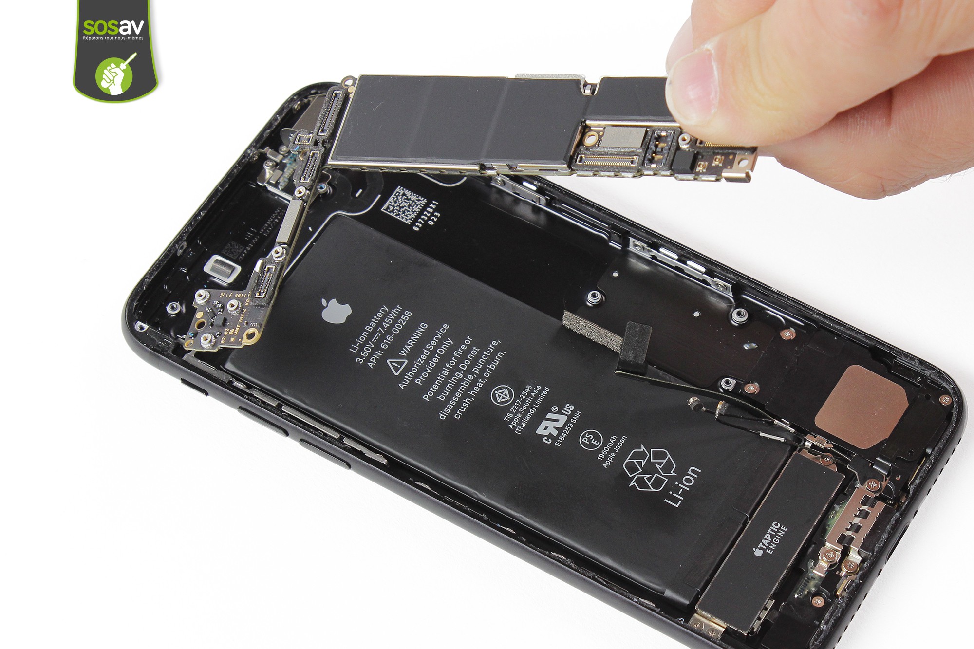

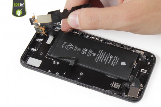

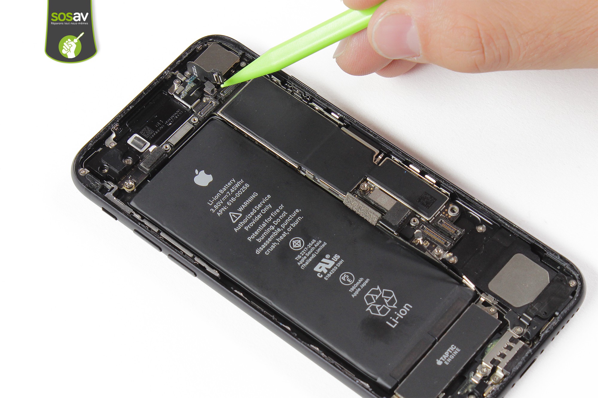

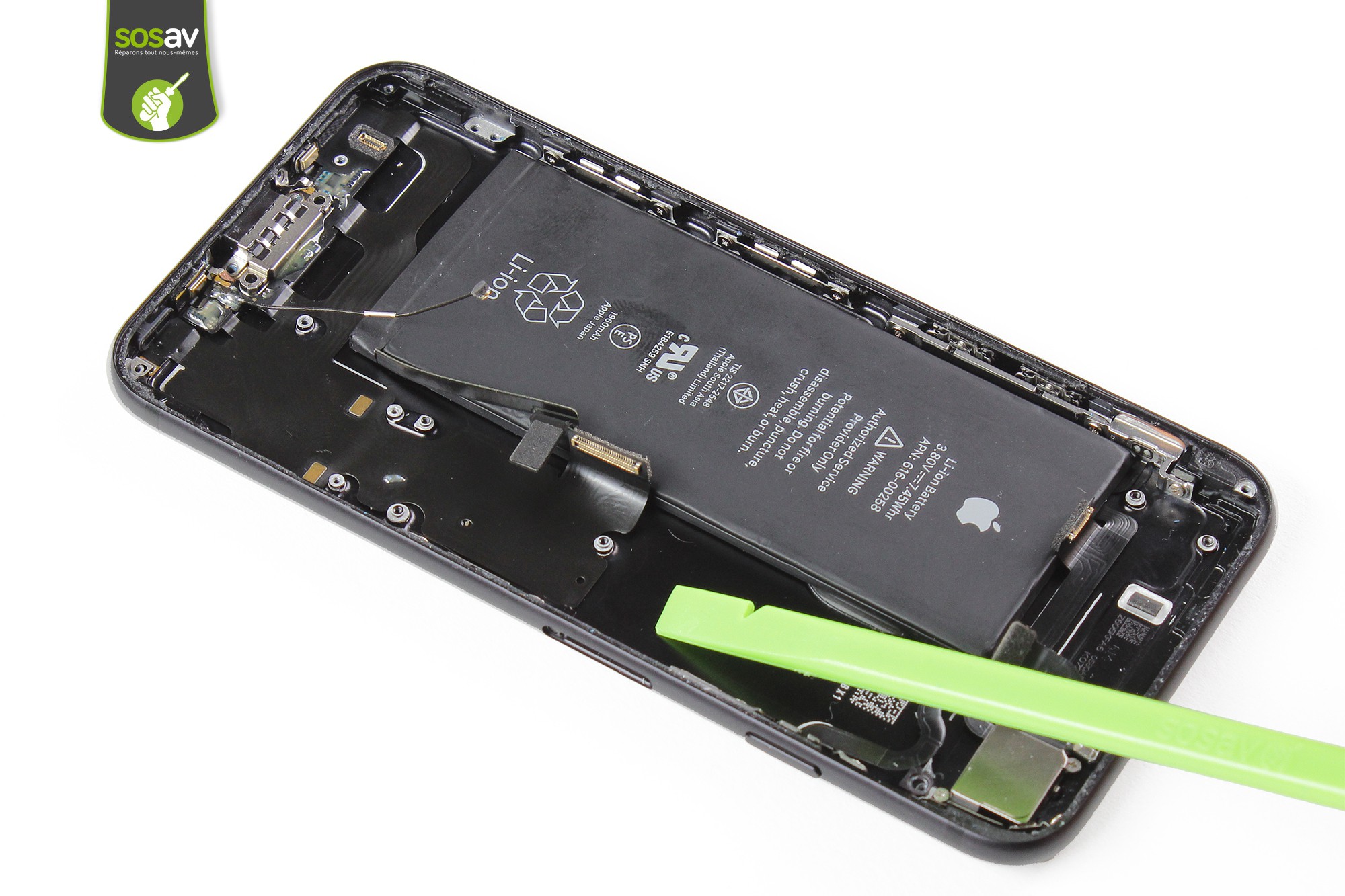

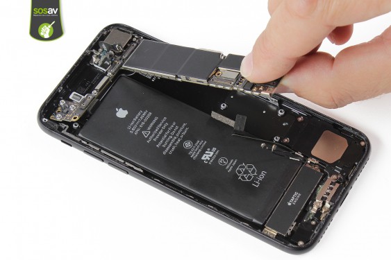

Placez la spatule en nylon sous la carte mère, afin de commencer à la soulever.
Etape 27
La carte mère de votre iPhone 7 est desormais démontée.

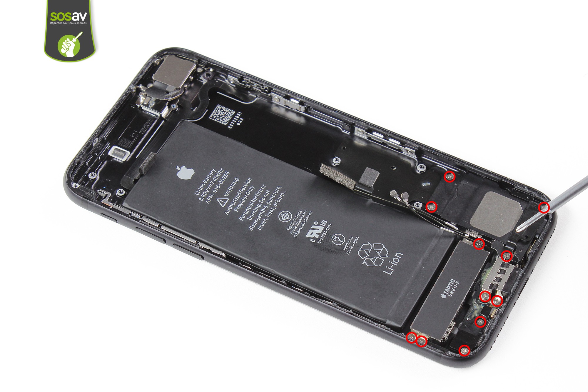

Commencez à devisser les 11 vis de maintien du connecteur de charge.

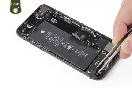

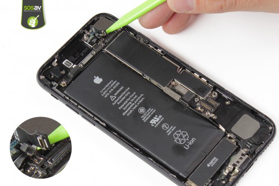

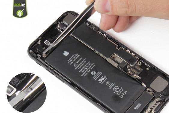

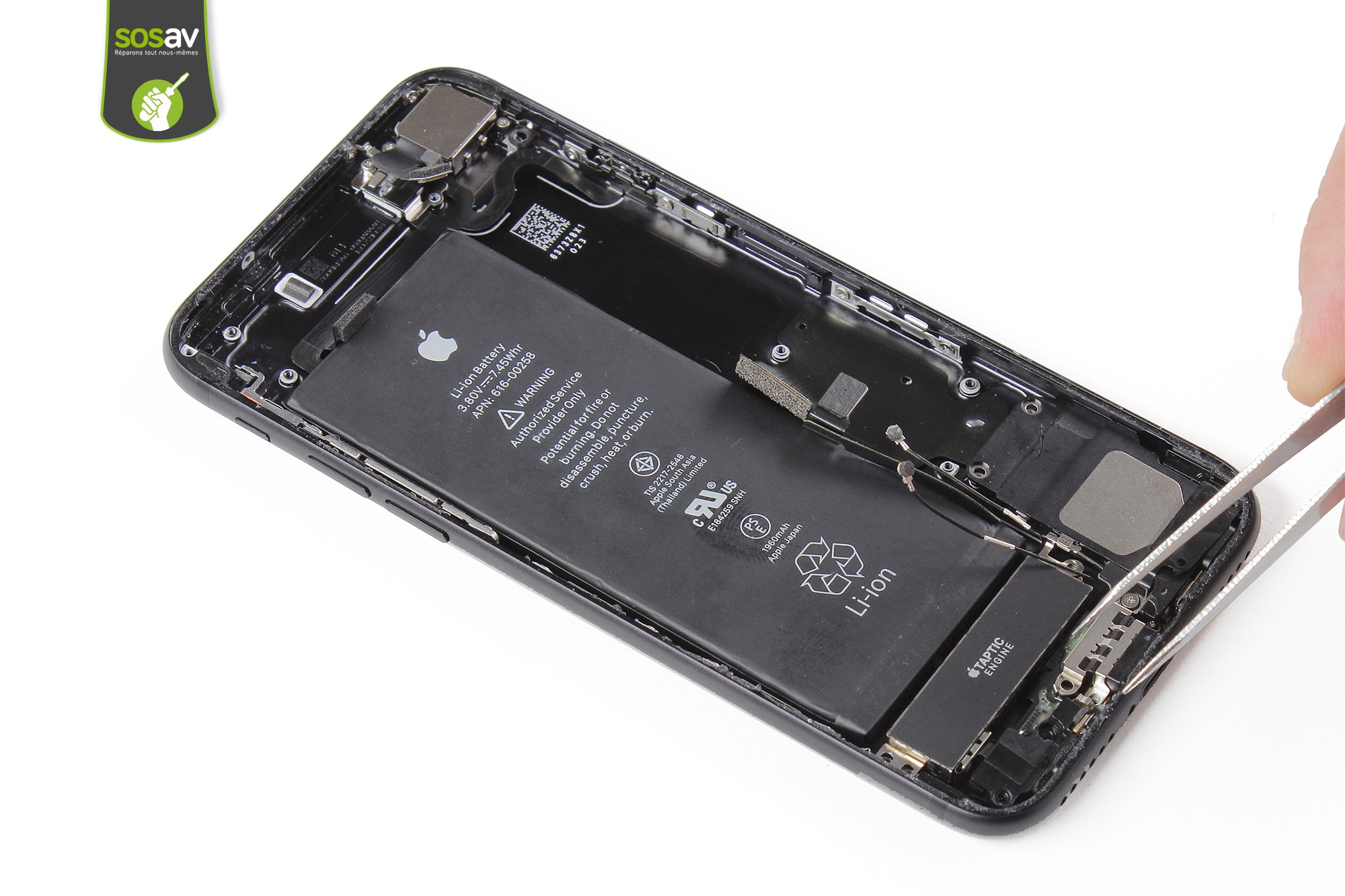

Puis avec la pince en métal, retirez le cache de protection du connecteur du vibreur.
Etape 30
Retirez le connecteur du vibreur.

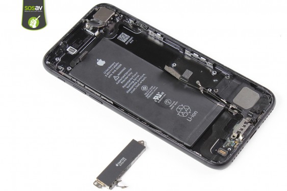

Etape 31

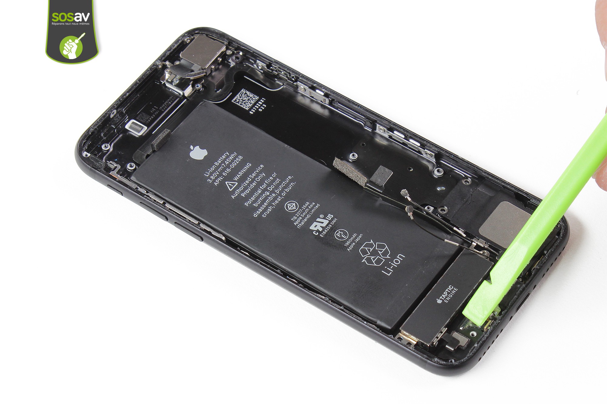

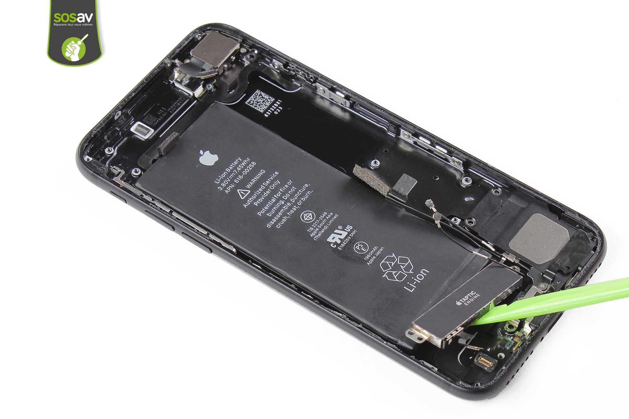

Placez votre spatule en nylon sous le vibreur (Taptic Engine) afin de l'extraire.
Etape 32

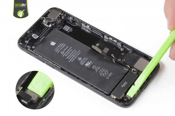

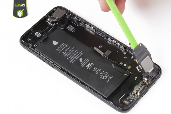

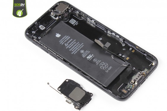

Toujours avec le coté plat de la spatule en nylon, soulevez le haut-parleur externe, afin de l'extraire à son tour.

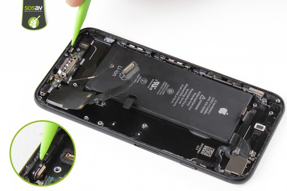

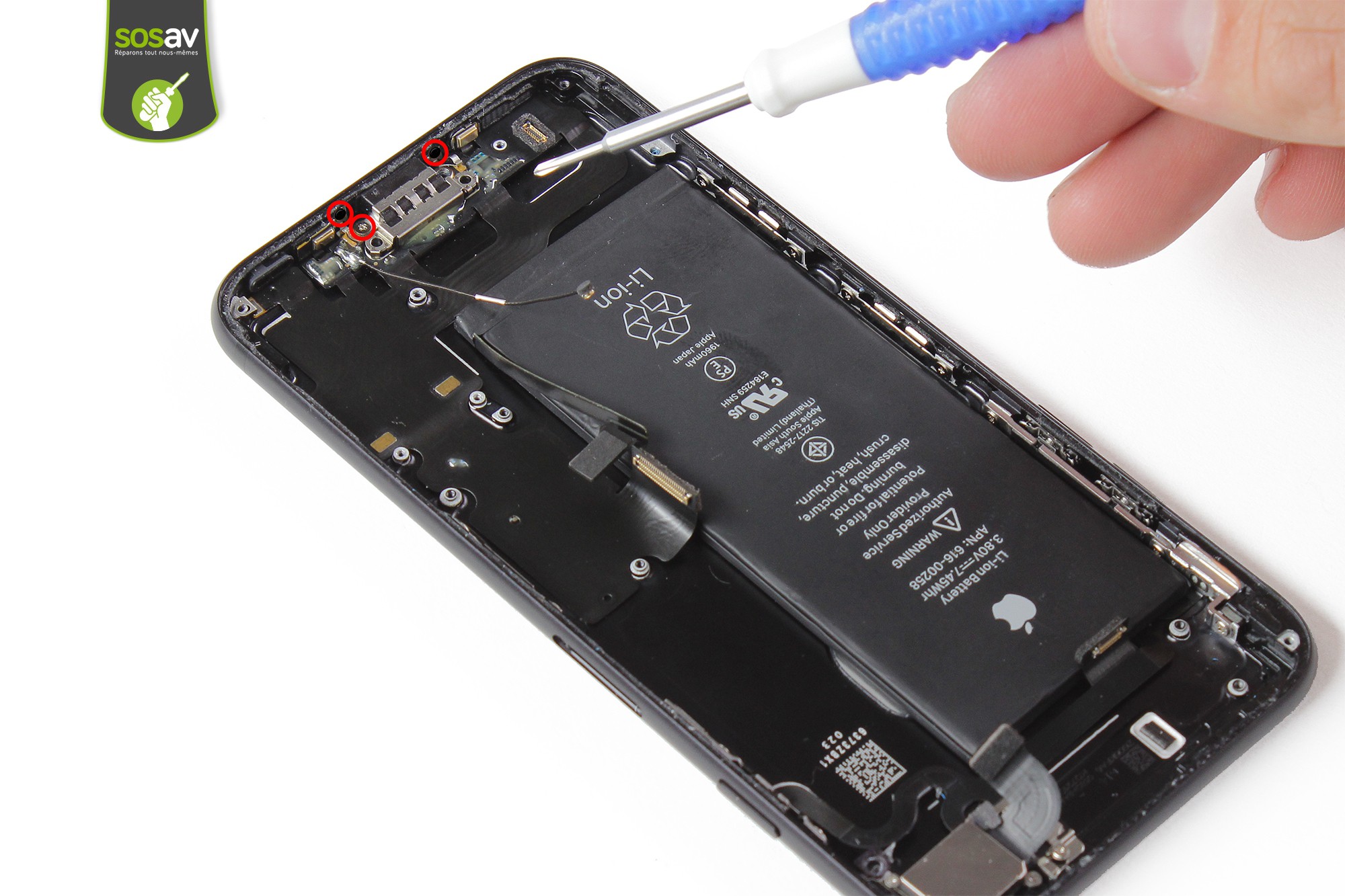

Retirez les 3 vis de maintien du connecteur de charge, avec votre tournevis cruciforme. Soyez minutieux car les 2 vis cachées par des autocollants noirs retiennent les contacteurs du connecteur qui sont très fragiles.
Etape 34

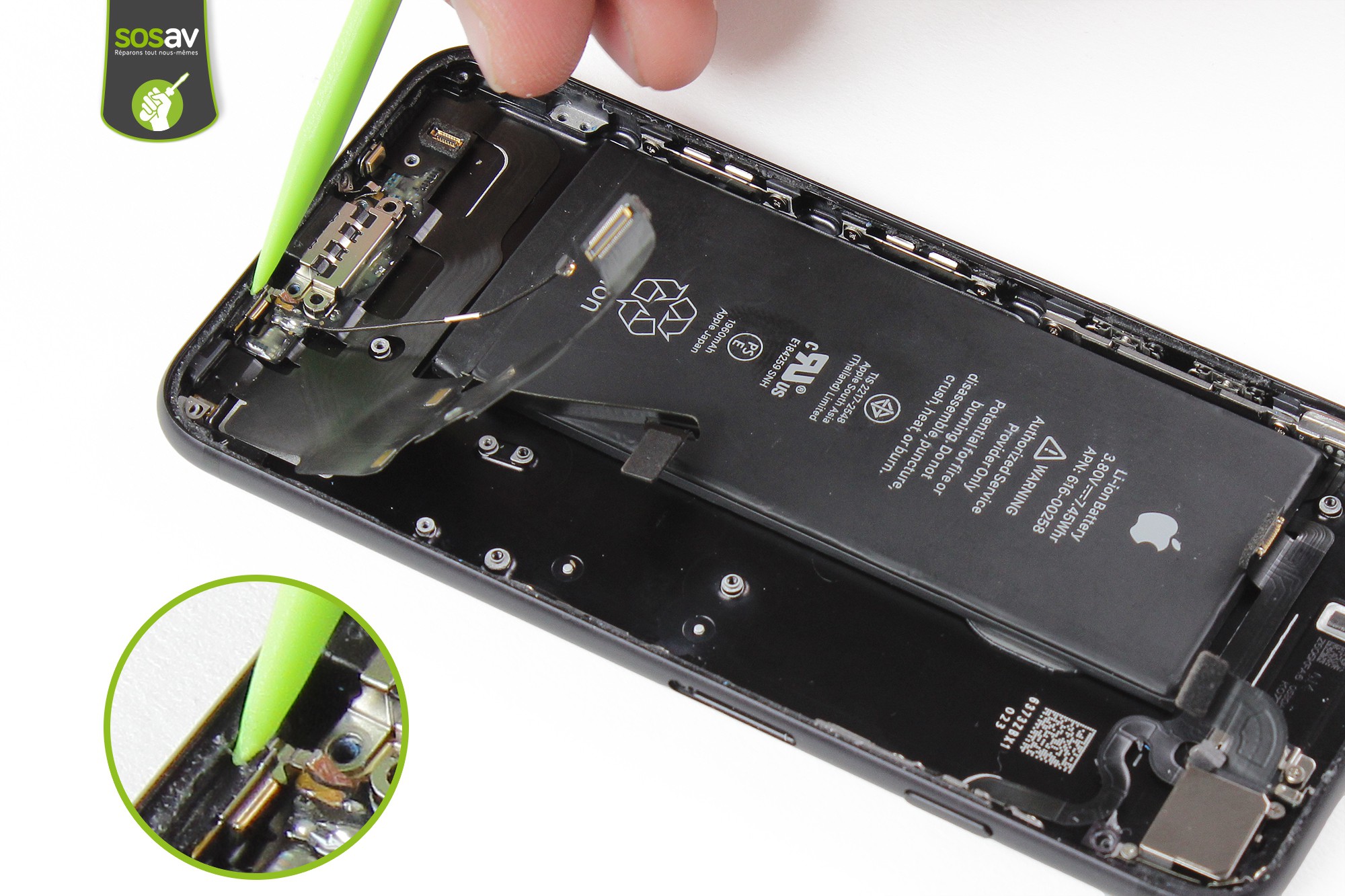

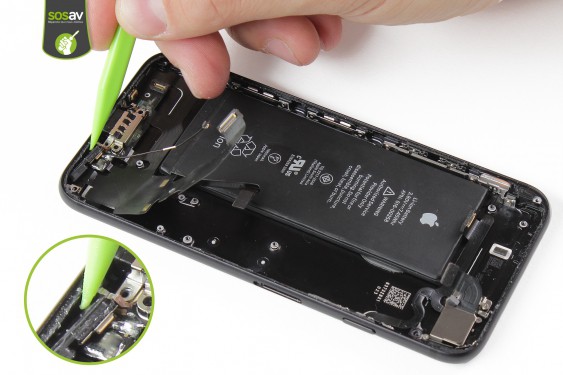

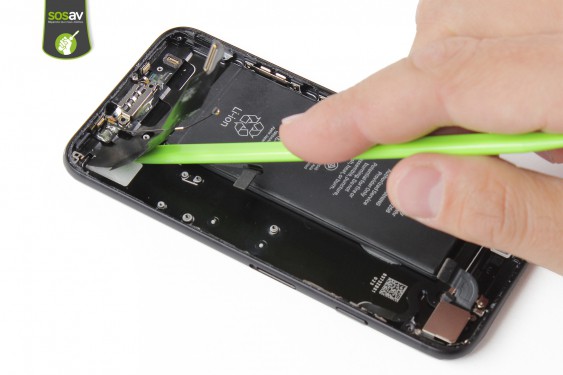

Décollez la nappe du connecteur de charge, en faisant glisser doucement la saptule sous la nappe.
Etape 35

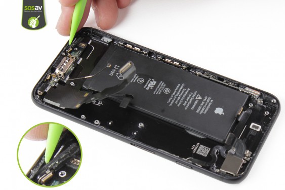

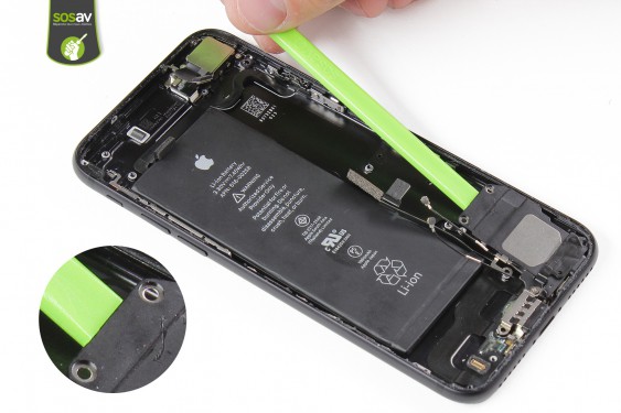

Avec la pointe de la spatule en nylon, décollez le cache plastique du châssis, puis faites de même sur l'autre coté.
Etape 36

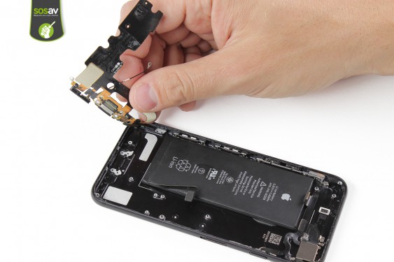

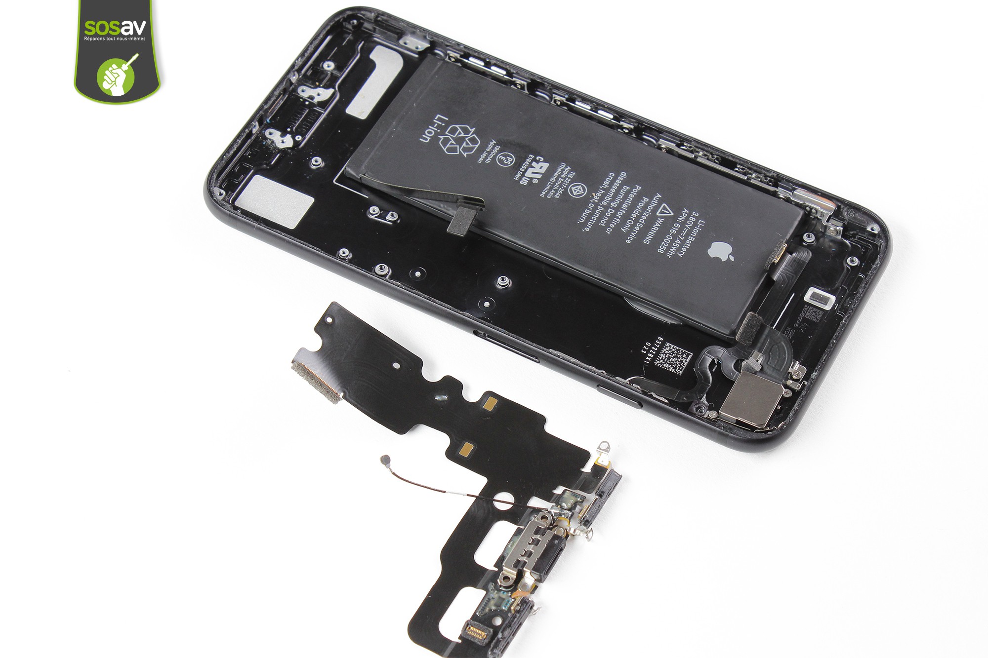

Saisissez maintenant le connecteur de charge, pour le décoller complètement du châssis.
Etape 37
Le connecteur de charge de l'iPhone 7 est complètement retiré.En cas de problème de charge, remplacez-le par une pièce neuve.
