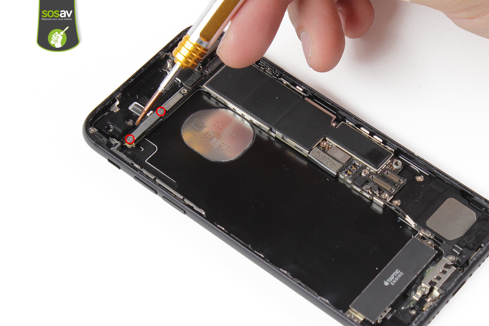

A l'aide d'un tournevis pentalobe, dévissez les deux vis entourées en rouge.Ces vis sont localisées au niveau du connecteur de charge (lightning) du téléphone.Ces deux vis servent à maintenir la partie basse de l'écran sur le châssis de l'iPhone.

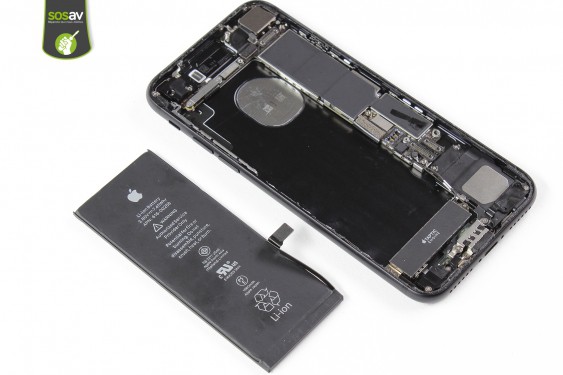

Une fois les 2 stickers retirés, soulevez la batterie avec la spatule n nylon.La batterie de votre iPhone 7 est retirée.

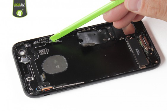

Déconnectez la nappe bouton power et volume grâce à la spatule en nylon.

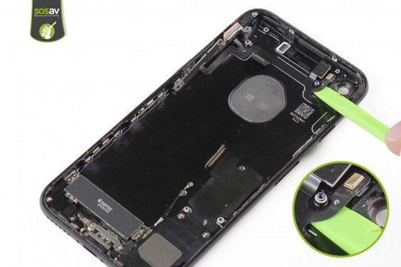

Toujours à l'aide de la spatule en nylon, déconnectez ensuite la caméra arrière.

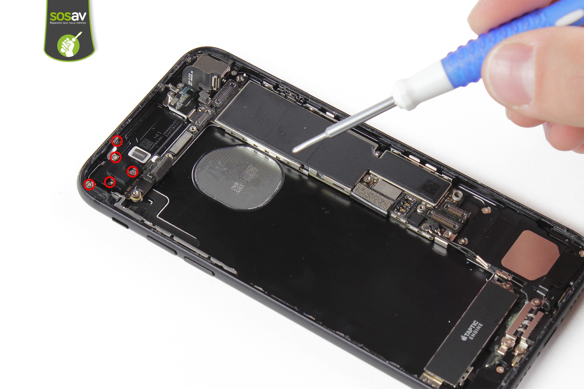

Retirez les 5 vis entourées en rouge avec le tournevis cruciforme.

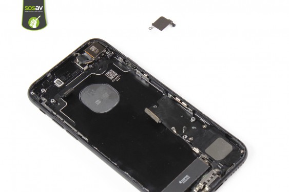

Etape 25

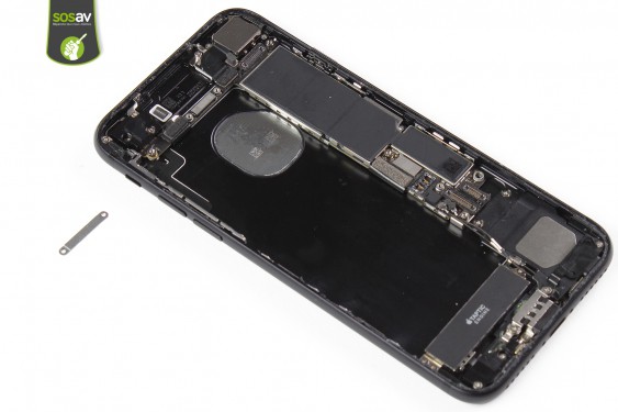

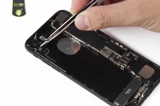

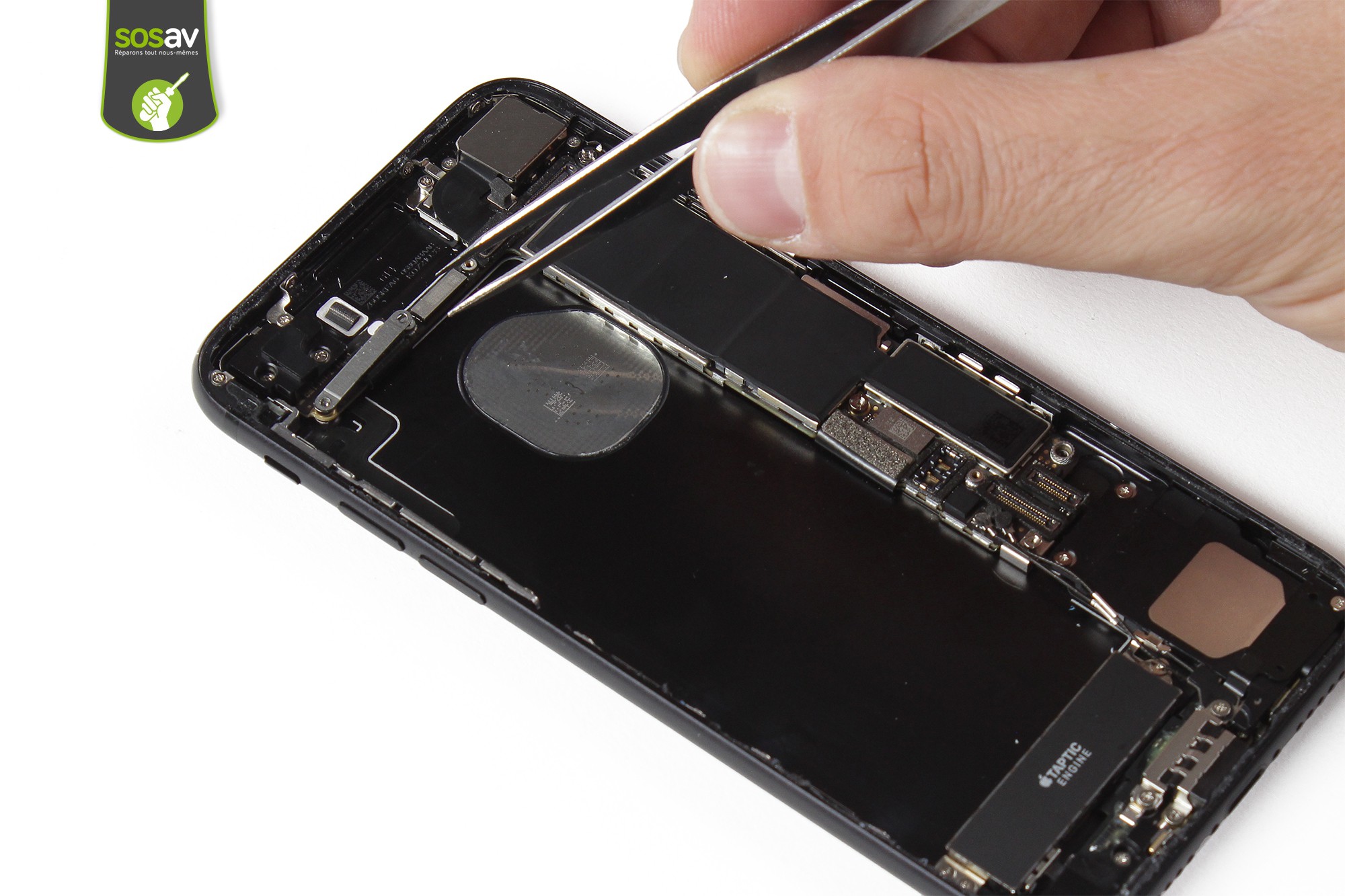

Retirez le cache de protection avec la pince en métal.

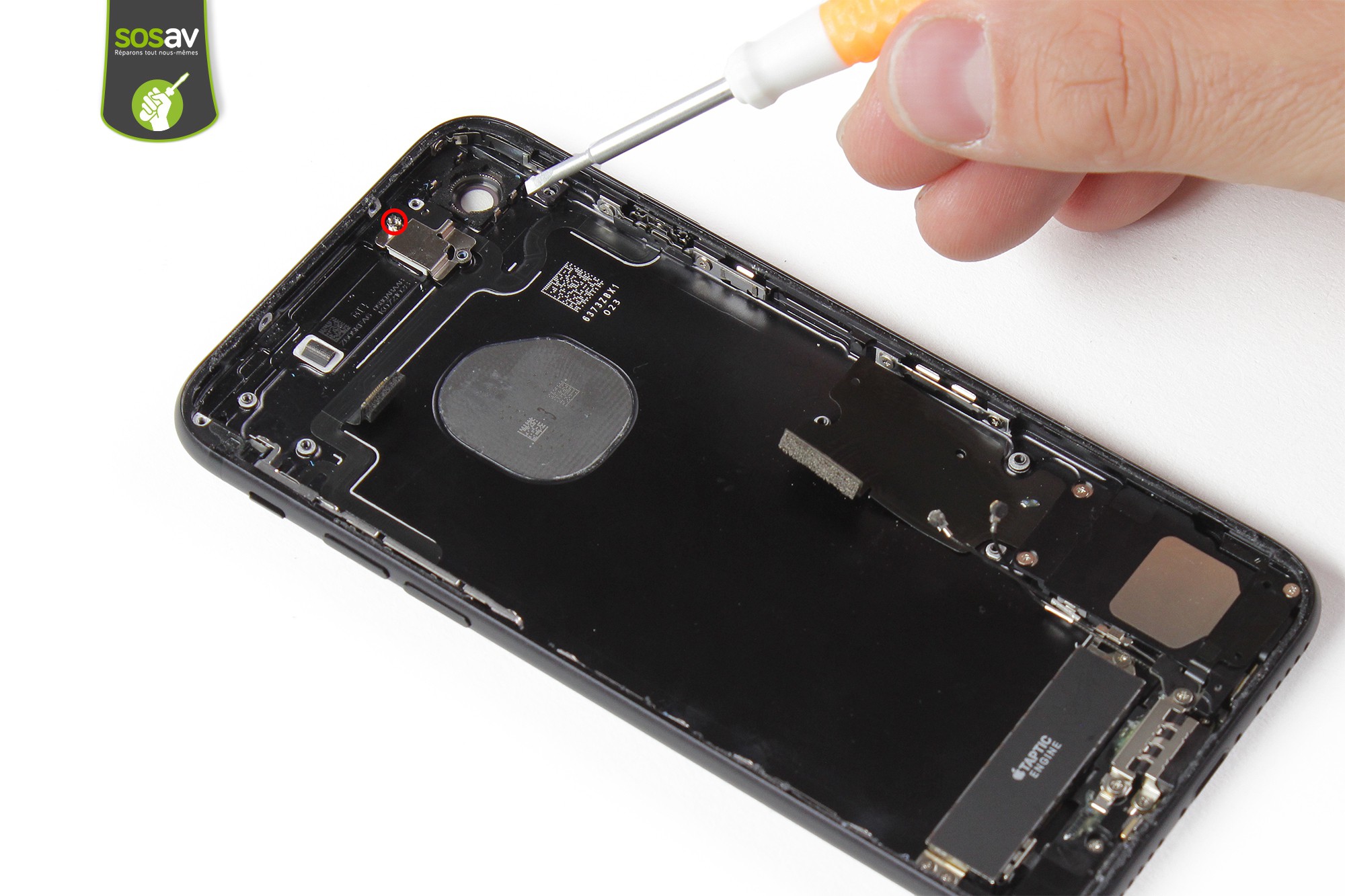

Retirez la dernière vis avec le tournevis cruciforme.

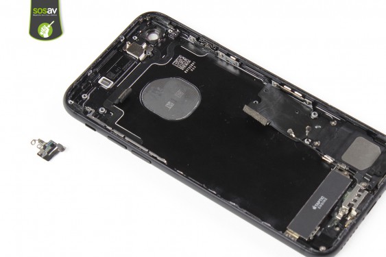

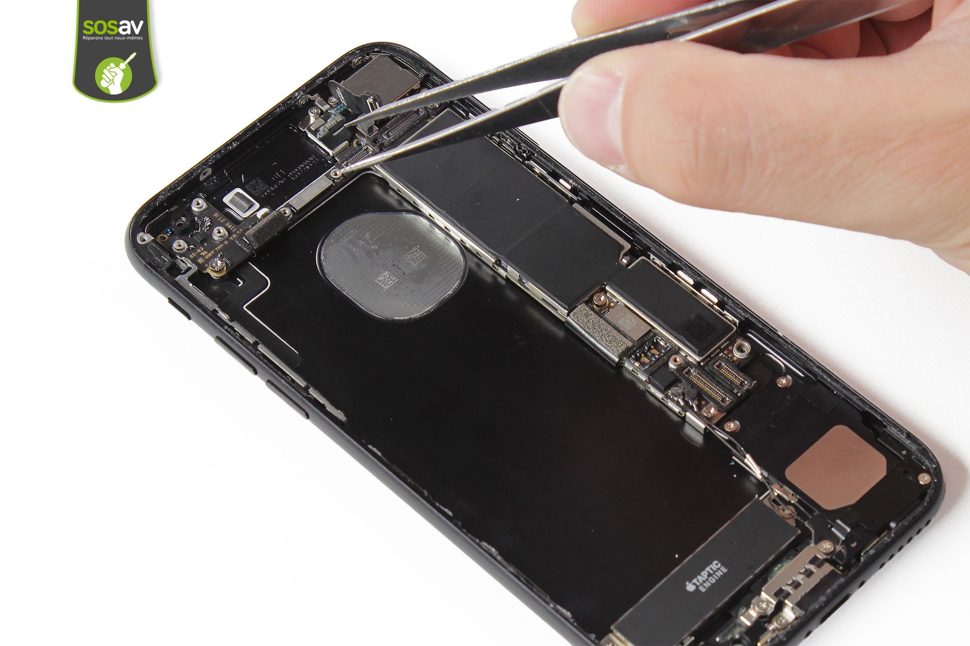

Vous pouvez retirer le contacteur d'antenne, en la saisissant avec la pince en métal.

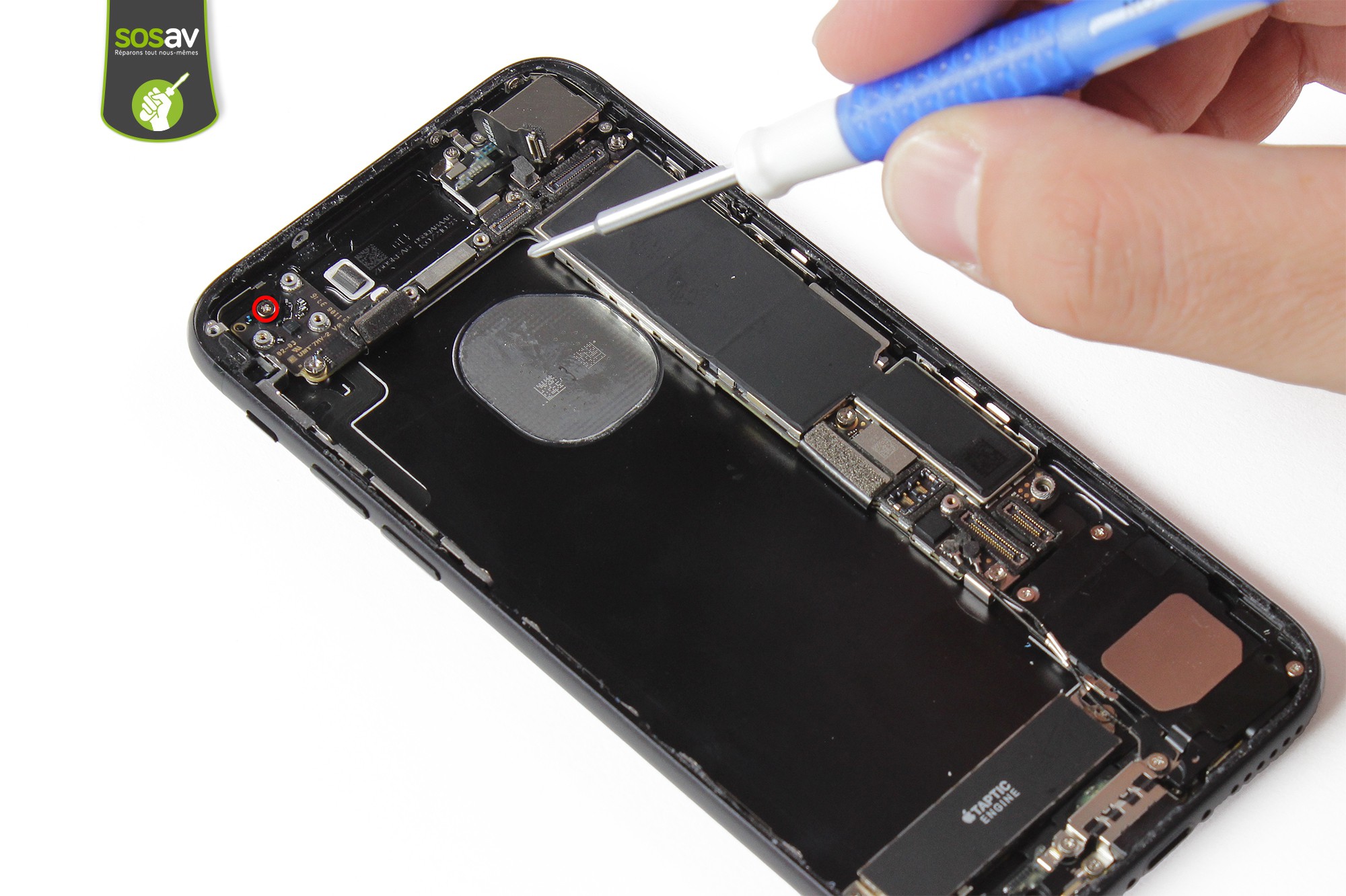

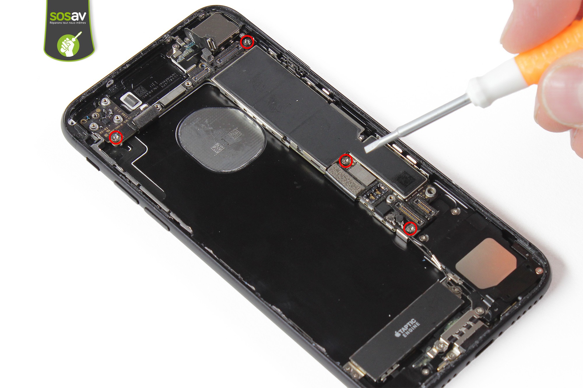

Prenez maintenant un tournevis plat pour dévisser les 4 vis rivetées entourées en rouge.Ces vis servent à maintenir la carte mère au châssis.Bien qu'ayant une empreinte de type cruciforme, nous vous conseillons de dévisser ces vis à l'aide d'un tournevis plat.
Etape 29

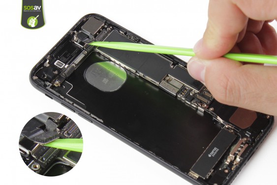

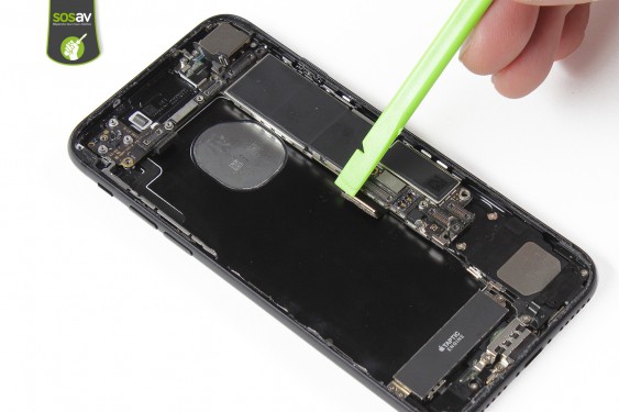

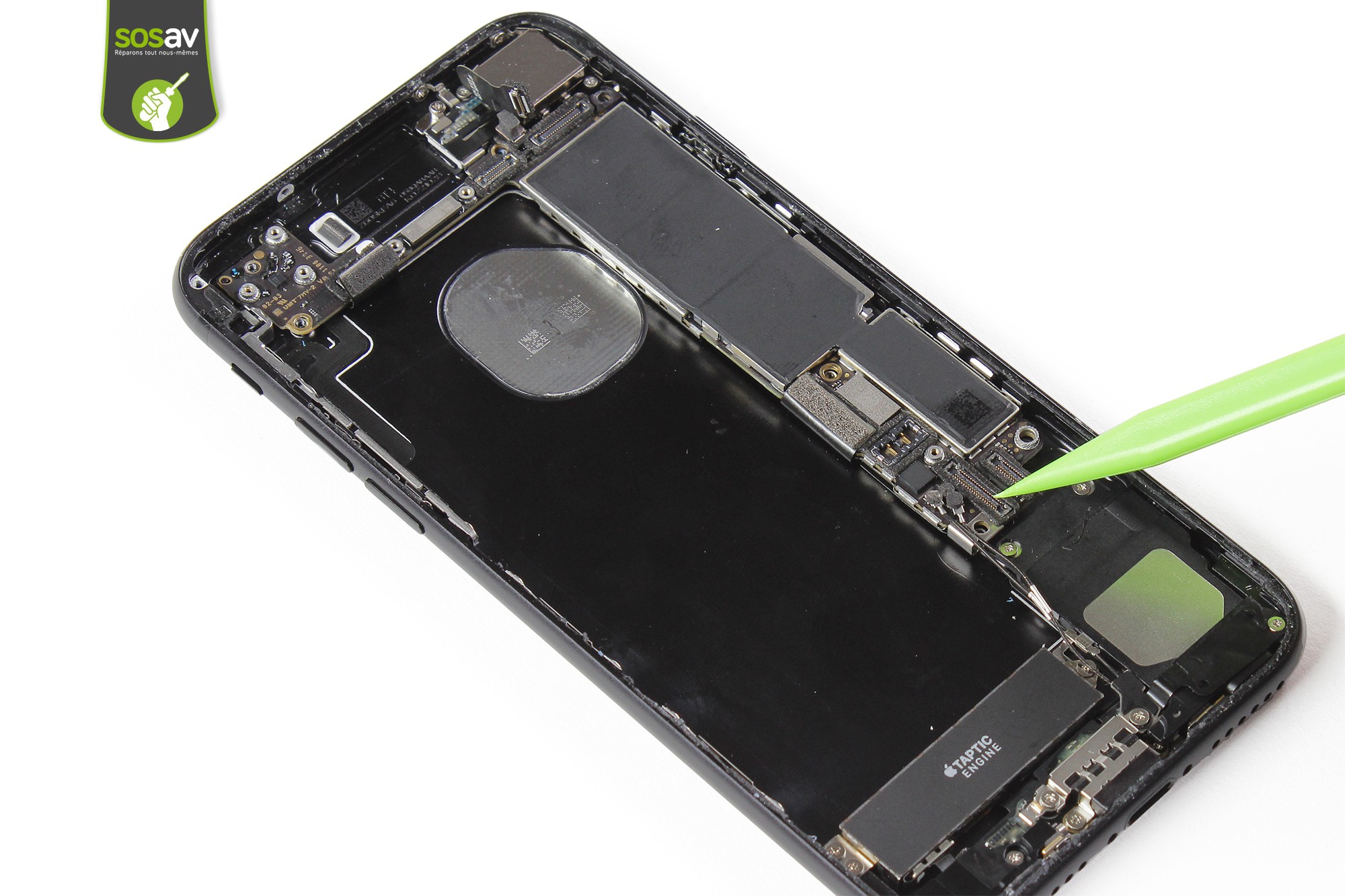

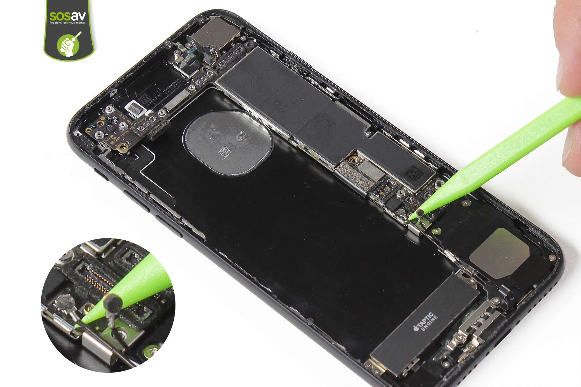

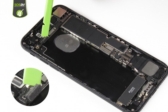

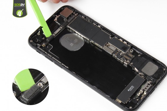

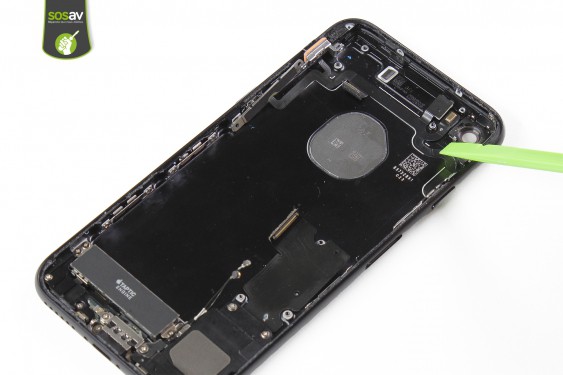

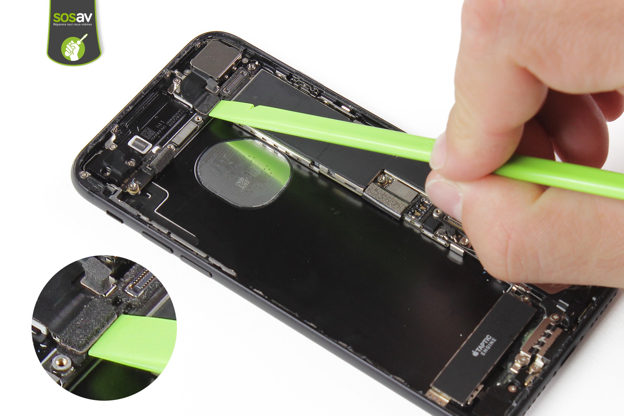

Déconnectez l'antenne avec la pointe de la spatule en nylon.
Etape 30

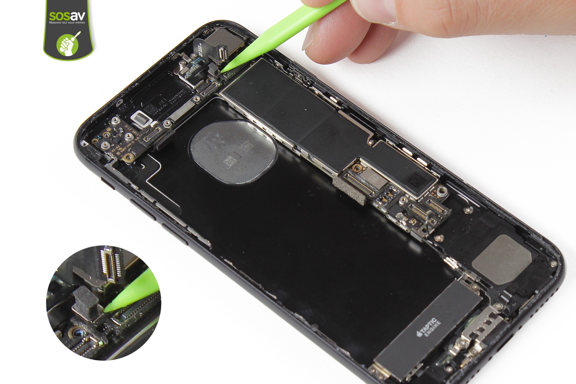

Puis recommencez l'opération sur la 2ème antenne.
Etape 31

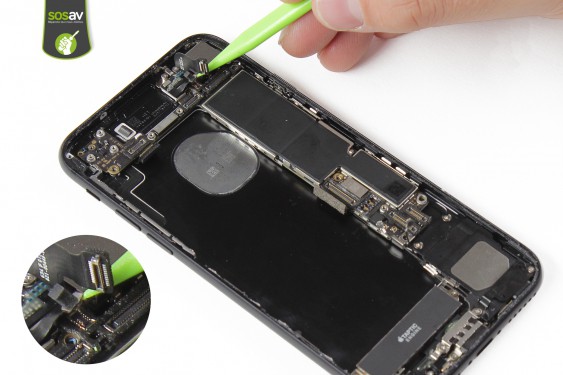

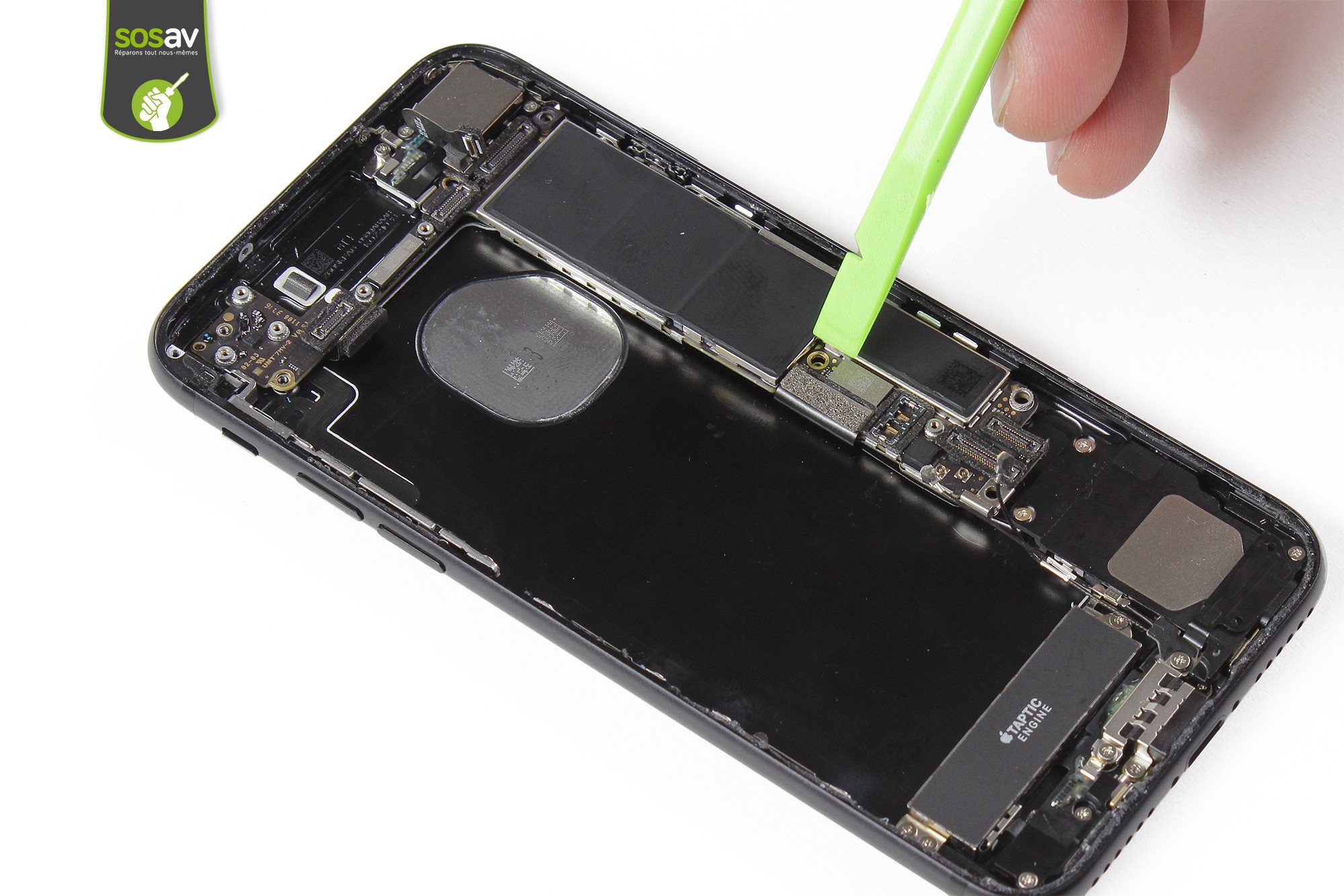

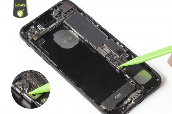

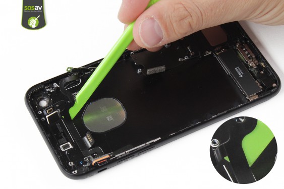

Retournez la spatule pour utiliser le côté plat, afin de déverrouiller le connecteur de charge.
Etape 32

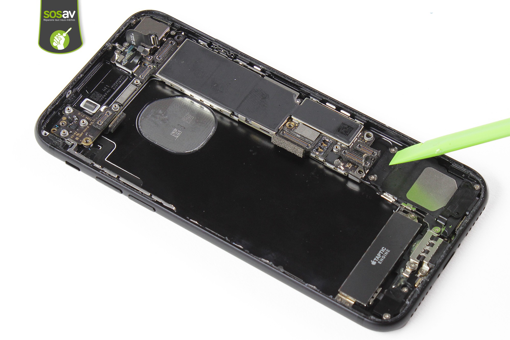

Retirez le connecteur de l'antenne WiFi avec la pointe de la spatule en nylon.

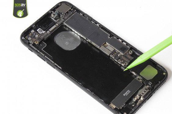

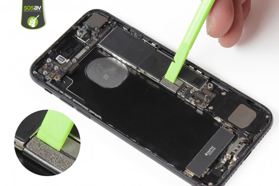

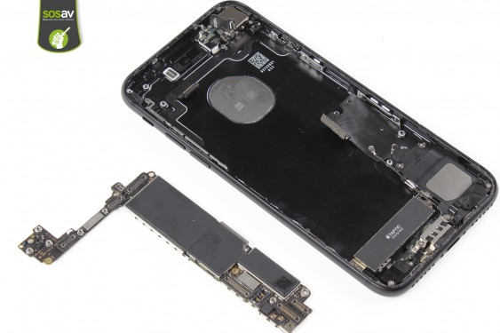

Etape 33

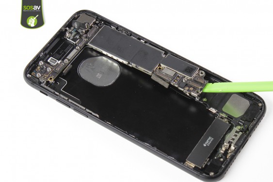

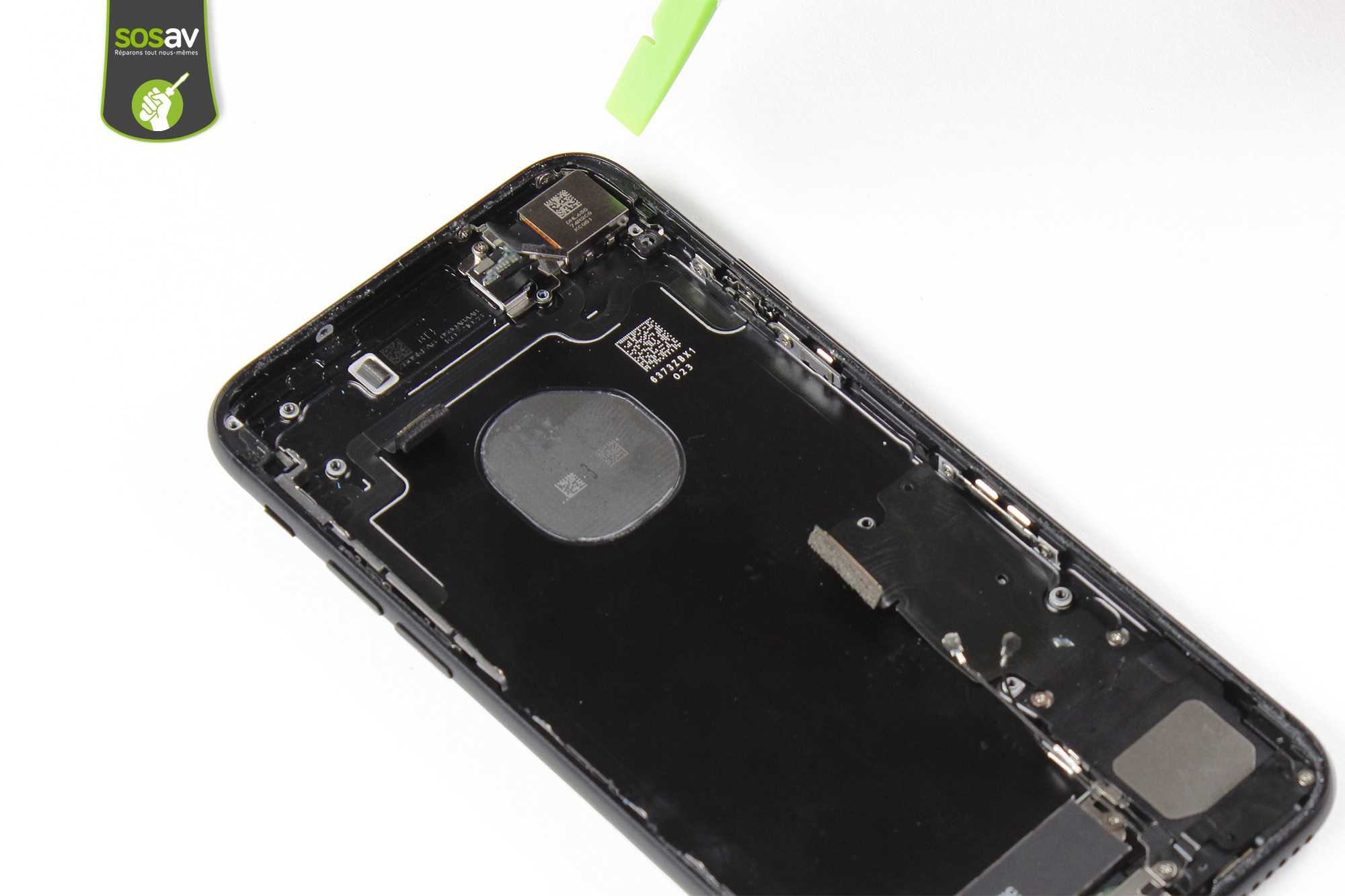

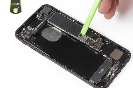

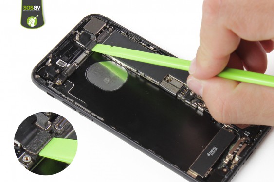

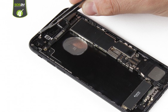

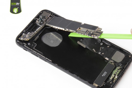

Placez la spatule en nylon sous la carte mère, afin de commencer à la soulever.La carte mère de l'iPhone 7 est désormais démontée.
Etape 34

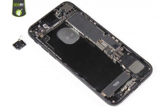

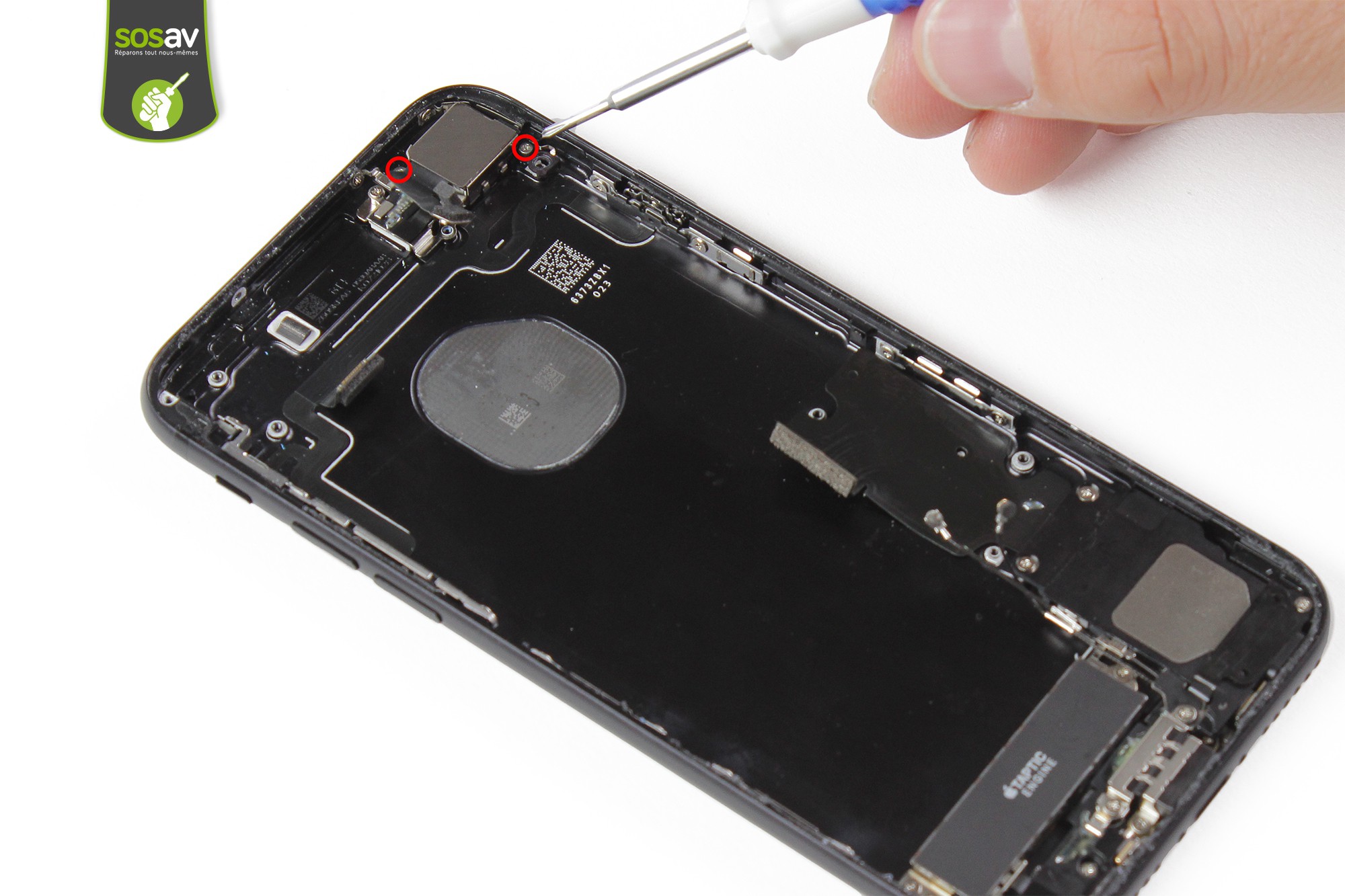

Utilisez le tournevis cruciforme pour dévisser les 2 vis entourées en rouge.Ces vis servent à maintenir le cache métalique de la caméra arrière.
Etape 35

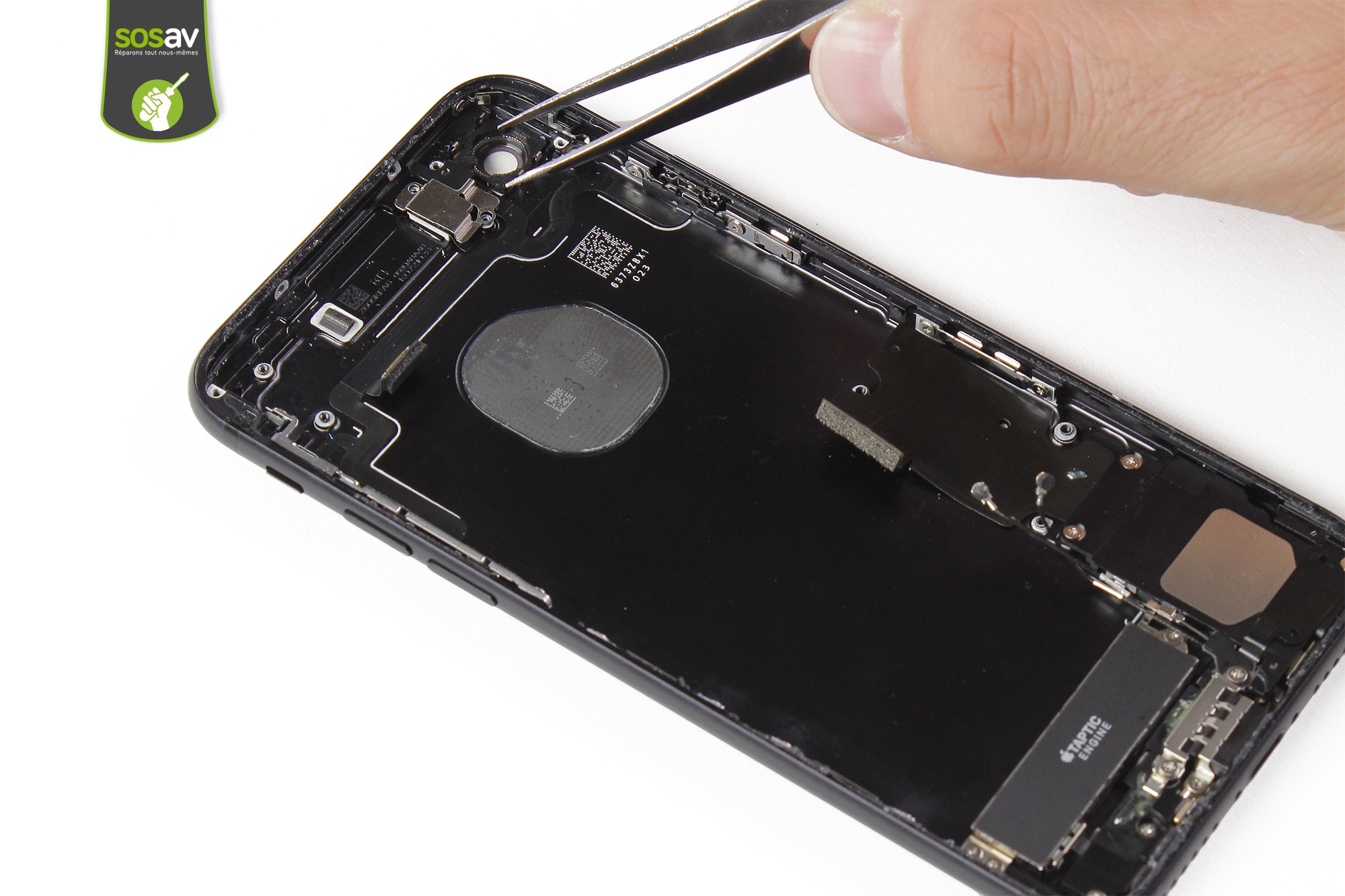

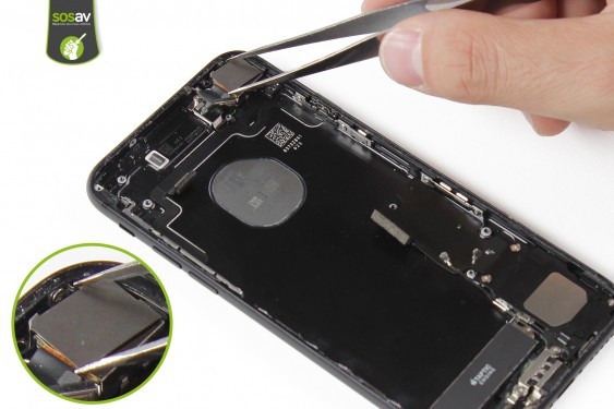

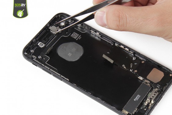

Servez-vous de la pince en métal pour saisir et extraire le cache de la caméra.

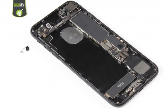

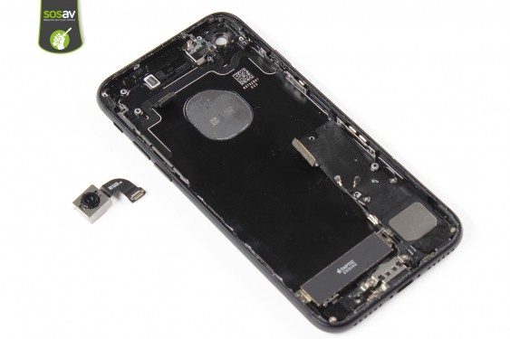

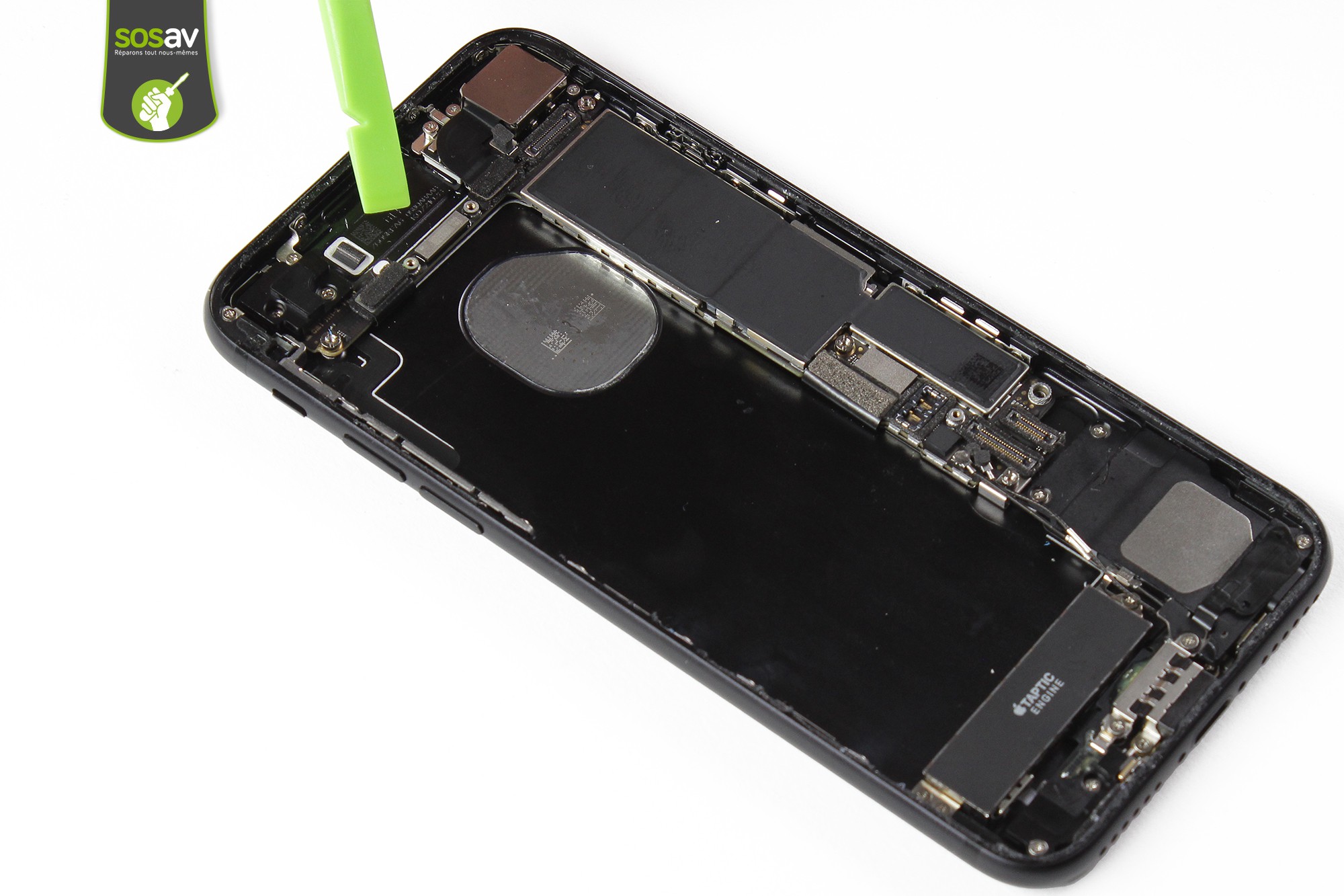

Etape 36

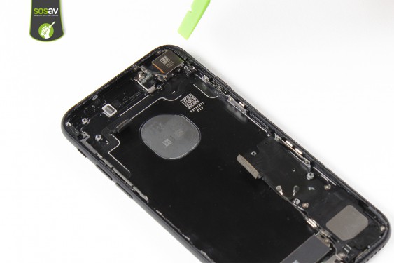

Toujours avec la spatule en nylon, délogez délicatement la caméra arrière de son emplacement.
Etape 37

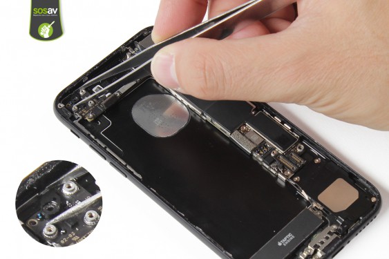

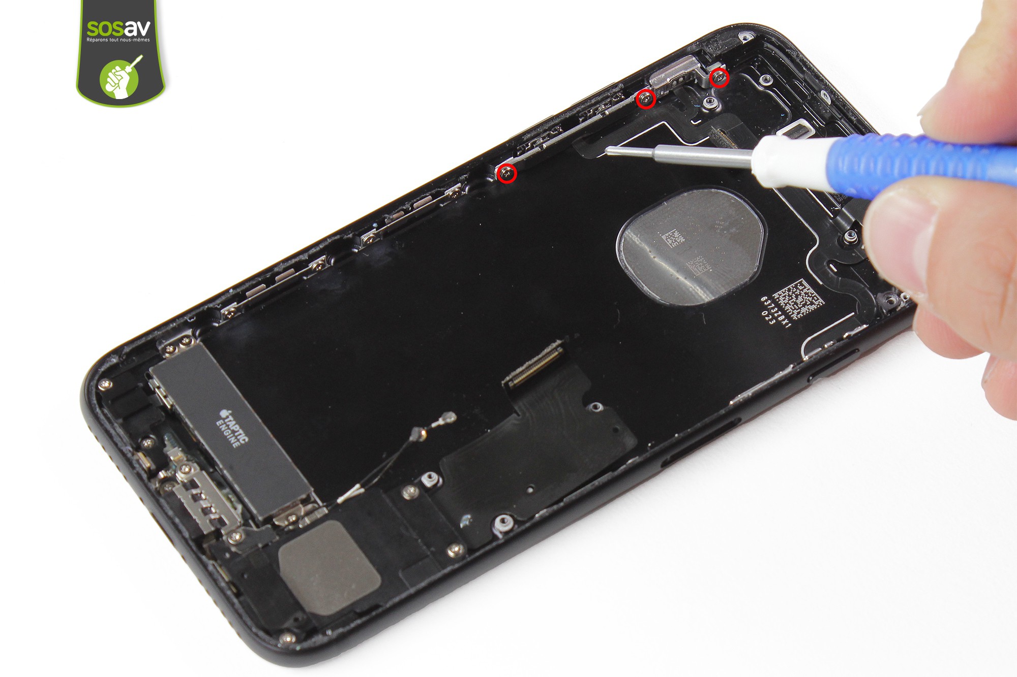

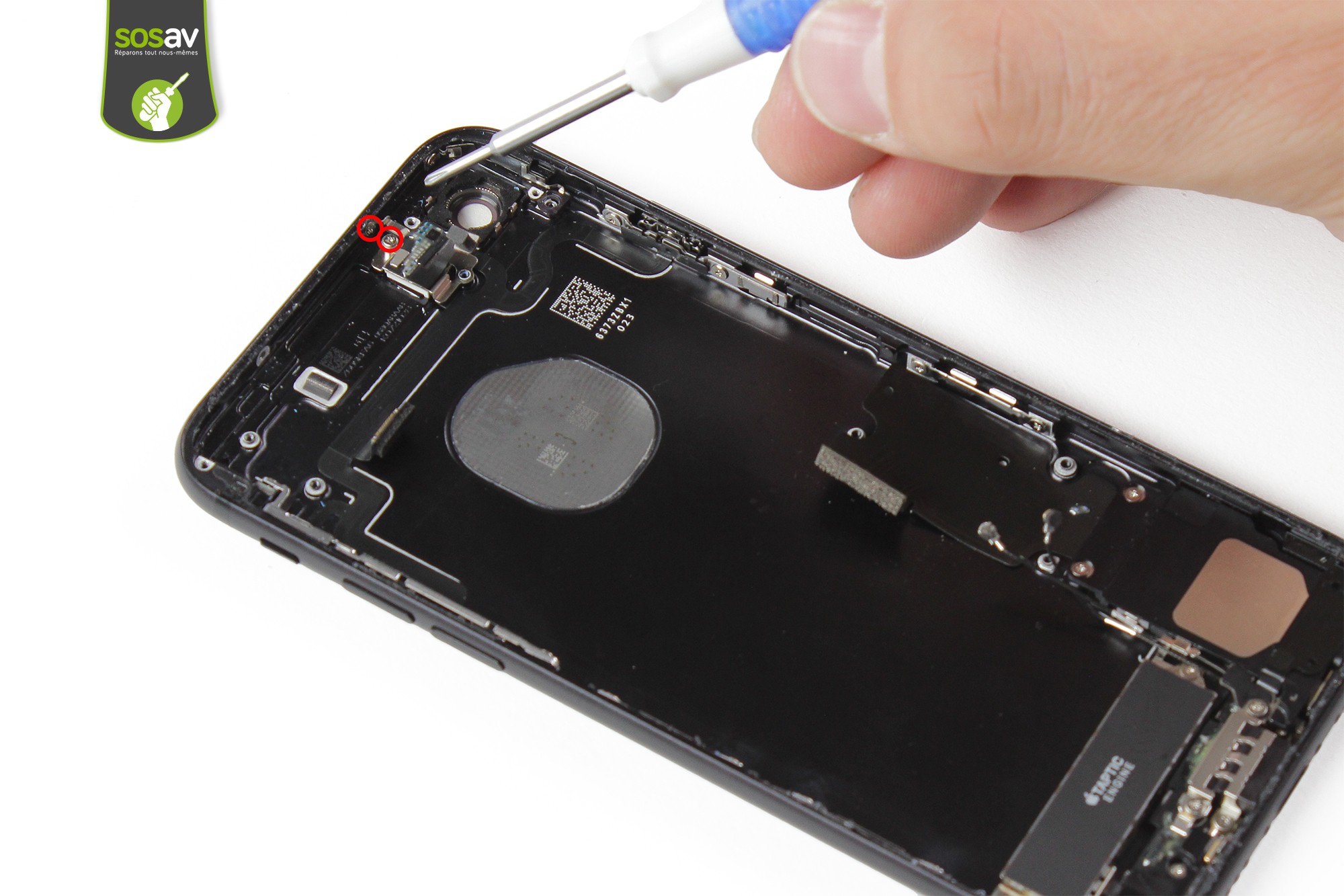

Dévissez les 2 vis entourées en rouge, avec le tournevis cruciforme.
Etape 38

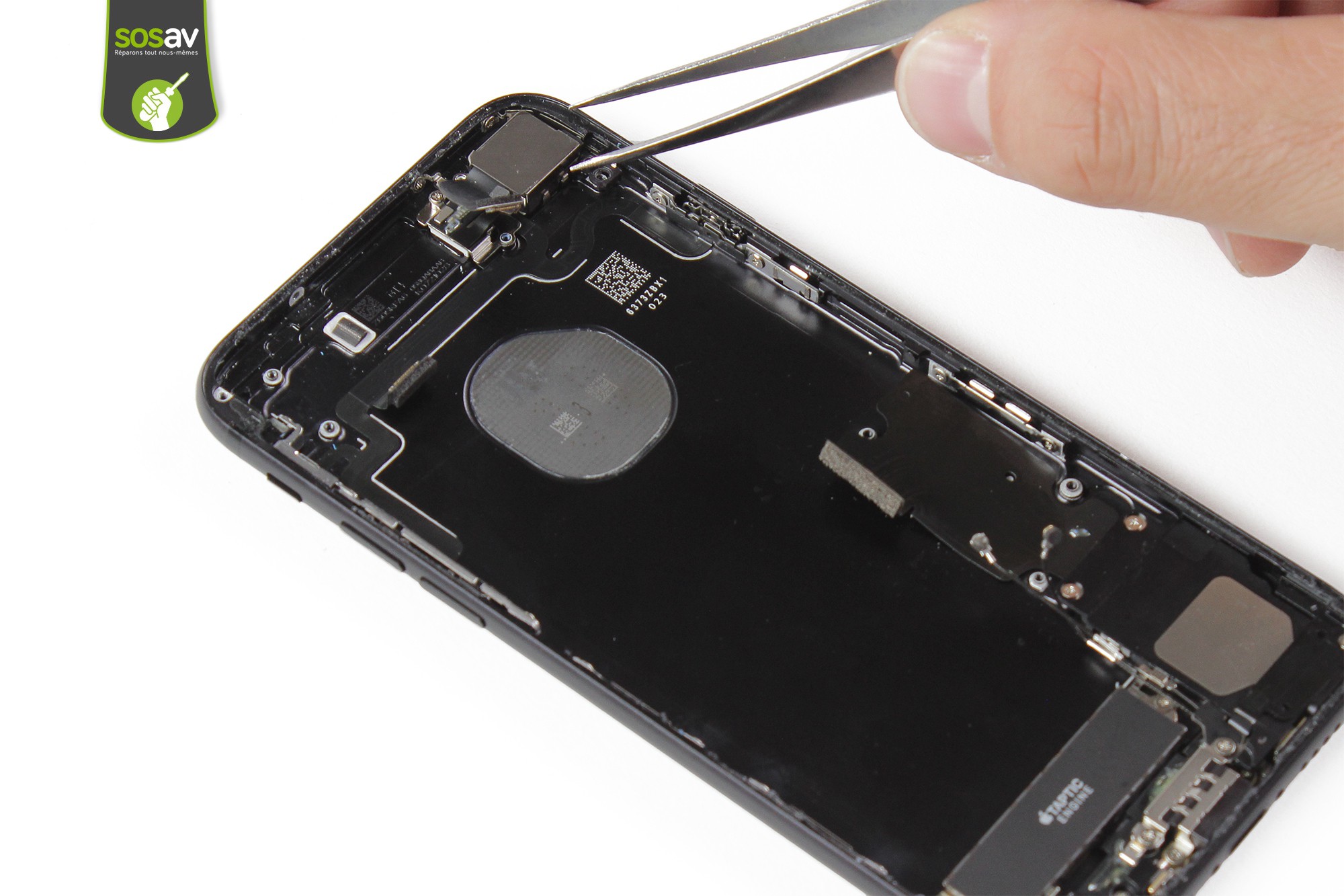

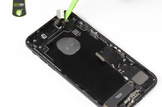

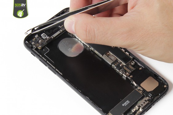

Puis avec la pince, retirez l'antenne WiFi.
Etape 39

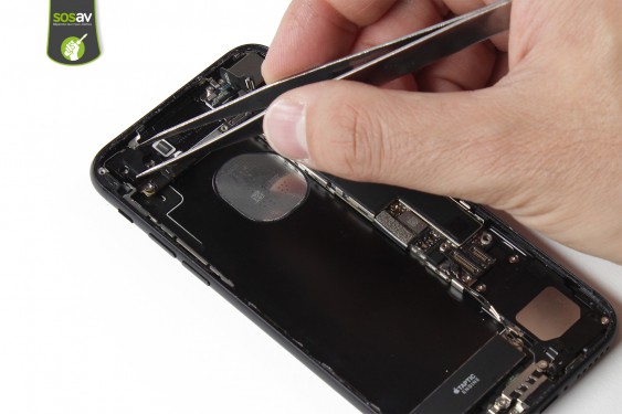

Il reste une vis sur le cache du flash, retirez la avec le tournevis cruciforme.

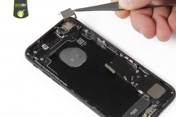

Etape 40
Reprenez la pince pour extraire le cache métalique.

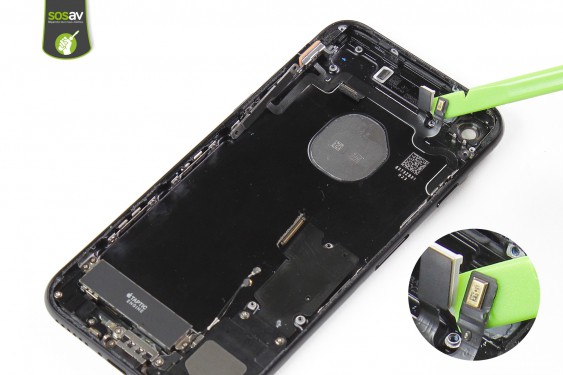

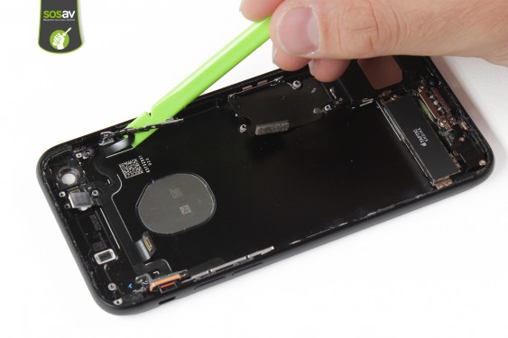

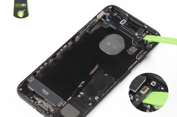

Avec la spatule en nylon, décollez le micro, ainsi que le flash de la caméra.

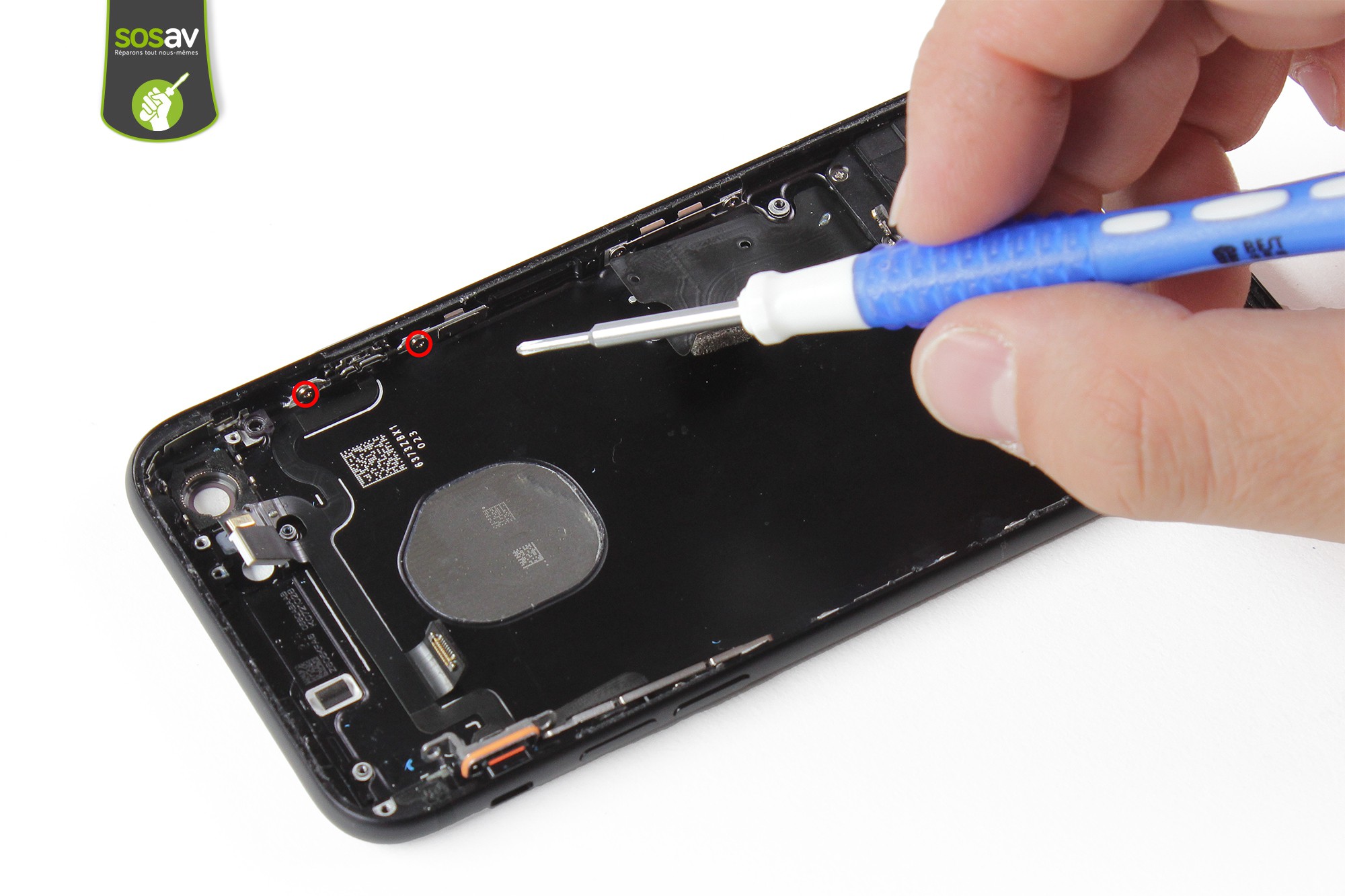

Dévissez les 2 vis cruciformes qui maintiennent le bouton power.

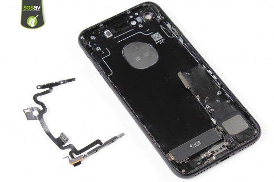

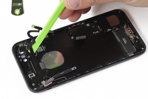

Etape 46
Décollez délicatement la nappe du châssis.
Etape 47
Maintenant, vous pouvez décoller entièrement la nappe du châssis.

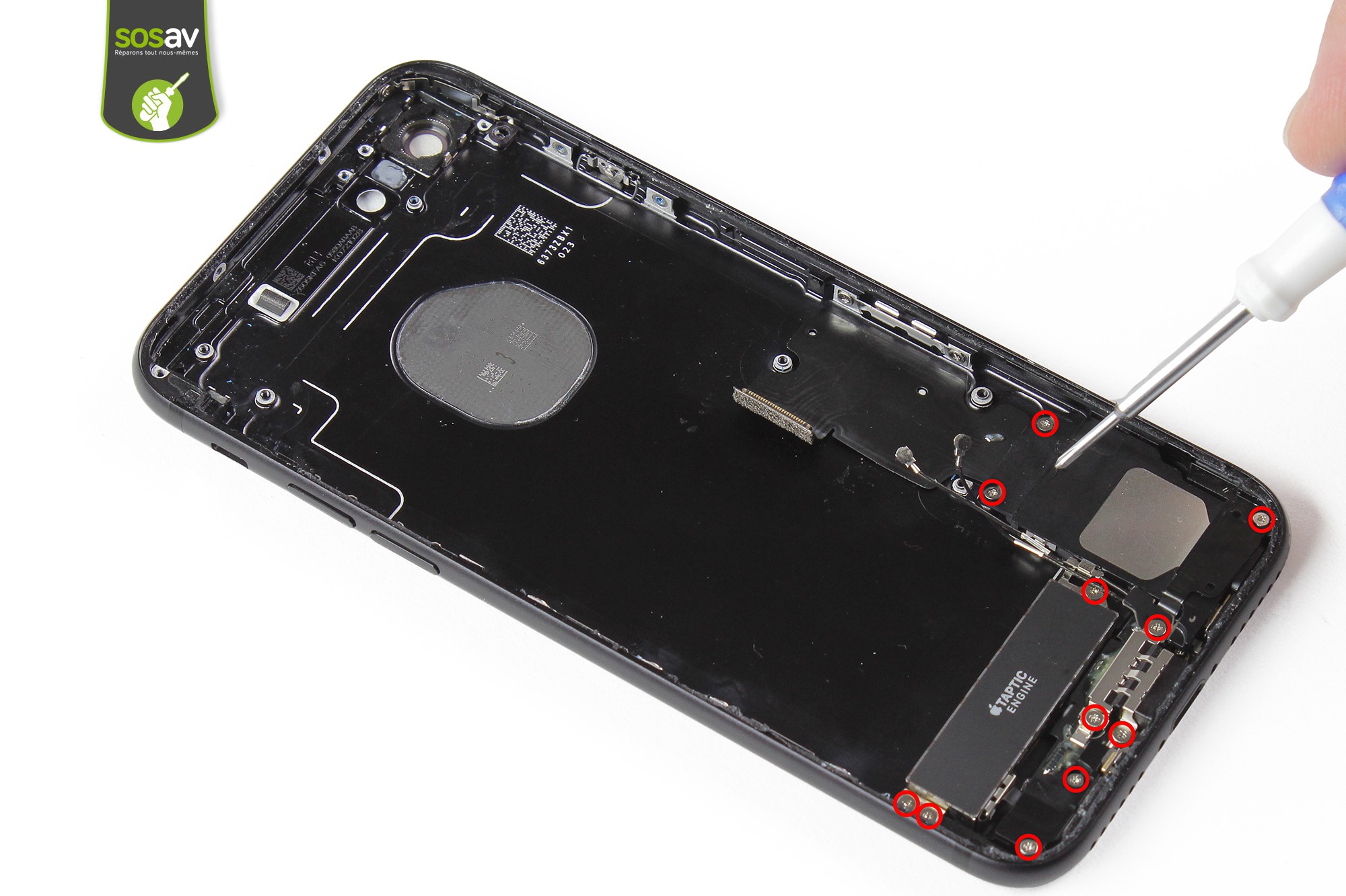

Etape 48
Commencez à dévisser les 11 vis cruciformes maintenant le connecteur de charge.

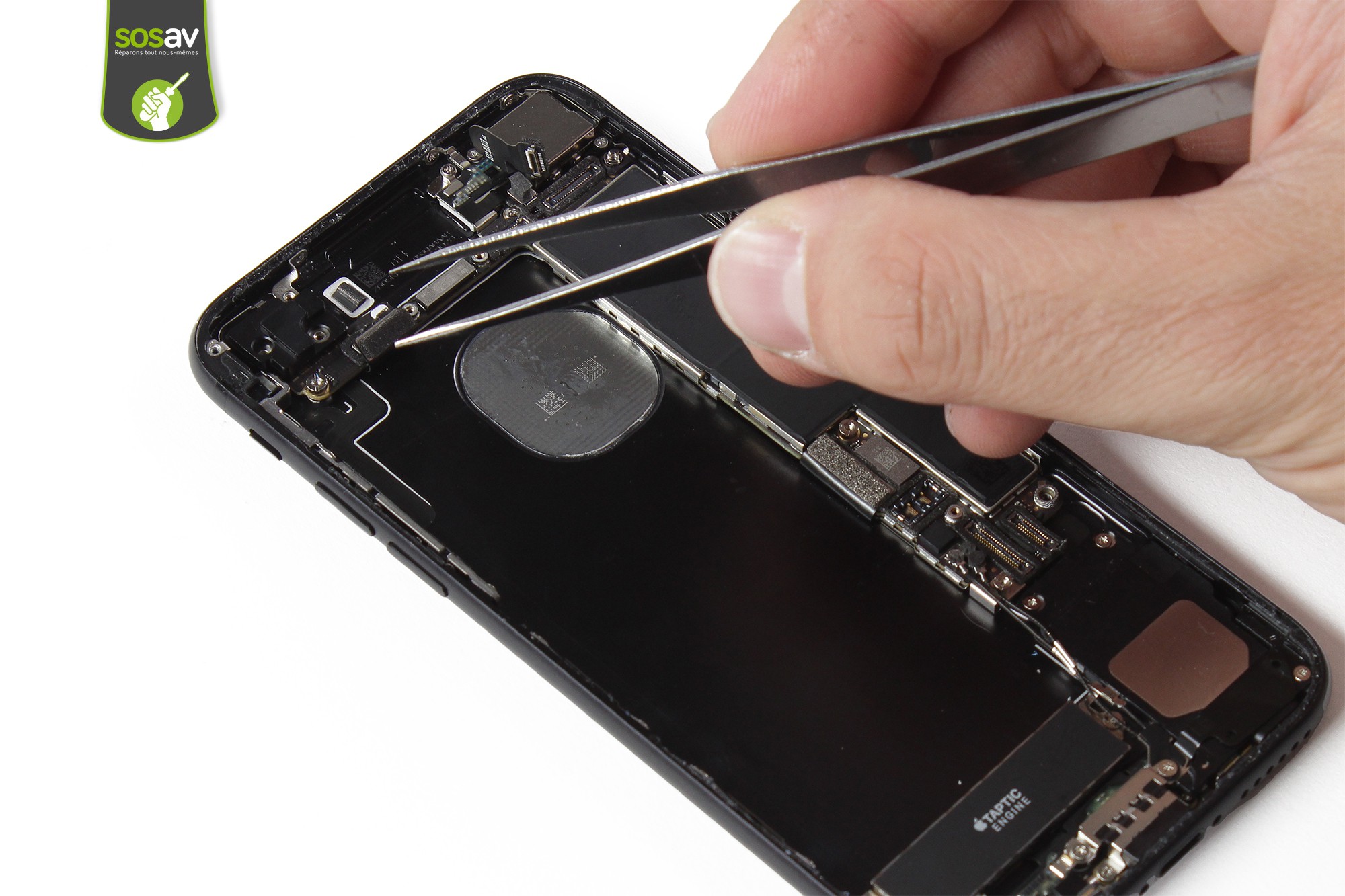

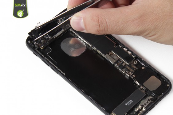

Etape 49

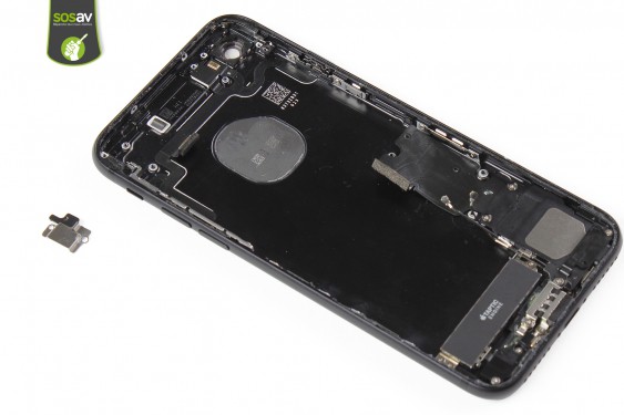

Puis avec la pince en métal, retirez le cache de protection du connecteur du vibreur.

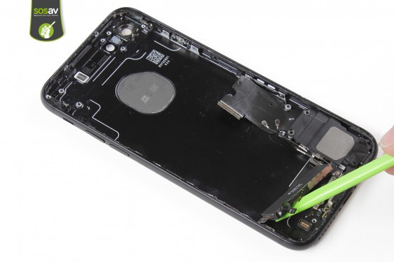

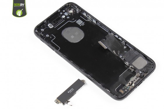

Etape 50
Réutilisez la spatule en nylon pour déclipser le connecteur du vibreur afin de pouvoir le déloger.

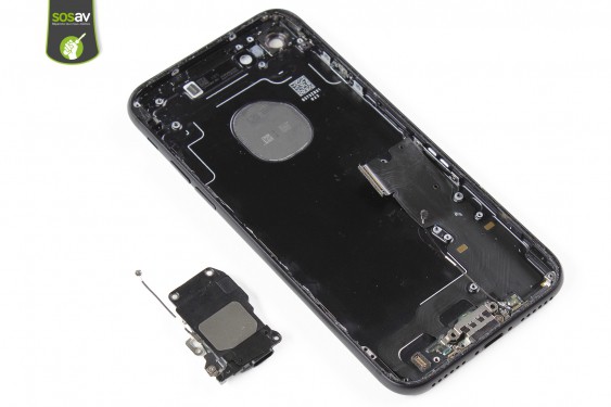

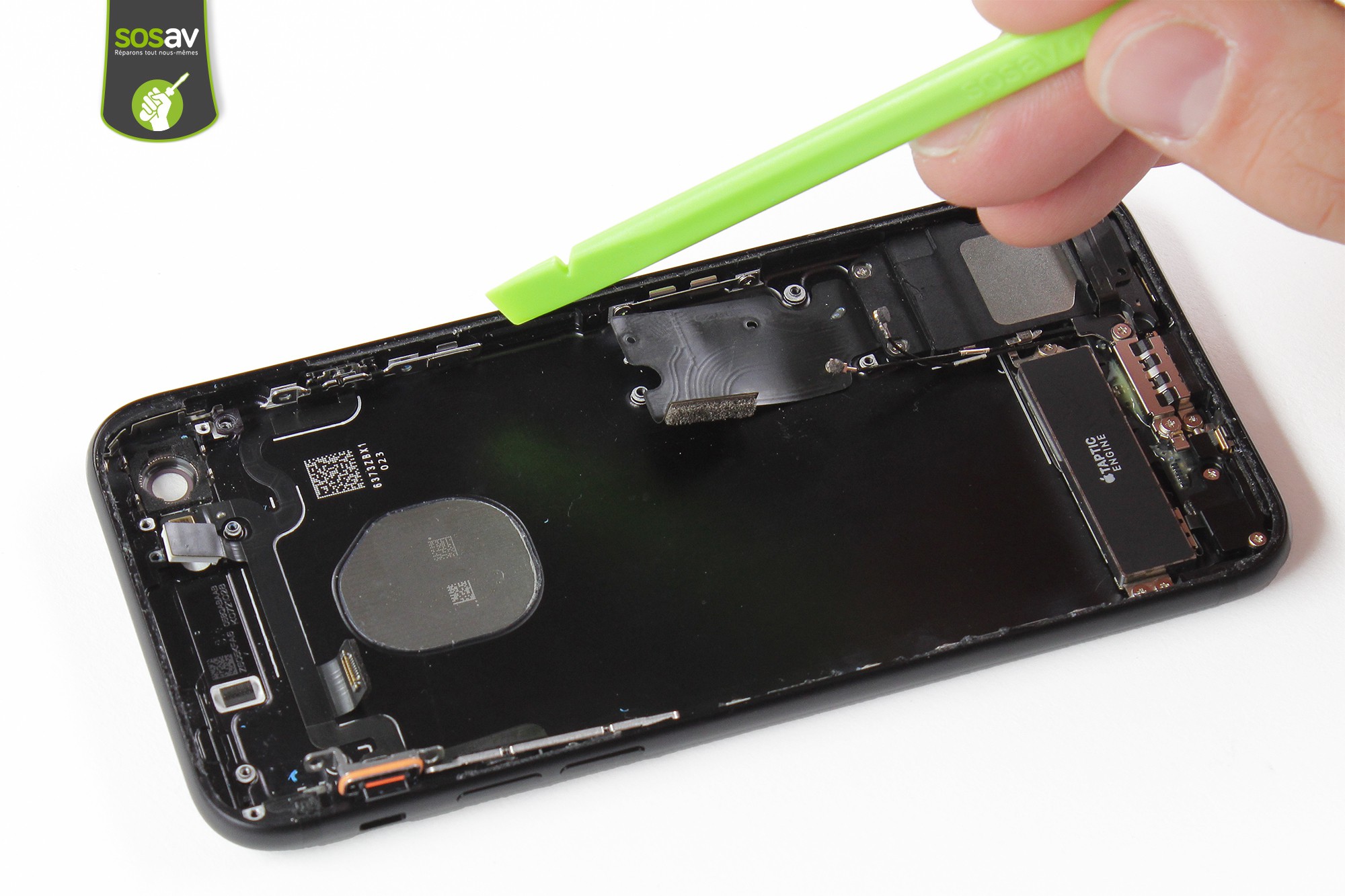

Etape 51
Toujours avec le côté plat de la spatule en nylon, soulevez le haut-parleur externe, afin de l'extraire.

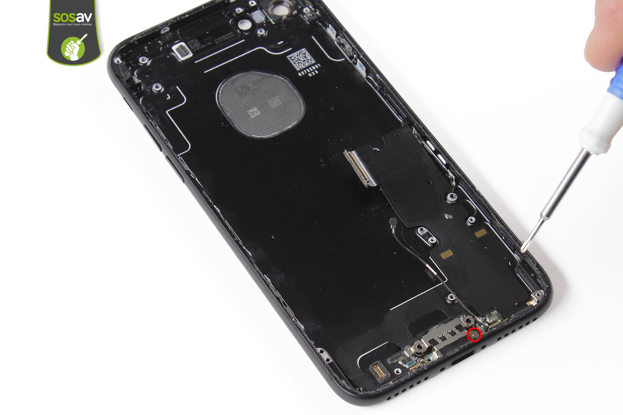

Etape 52

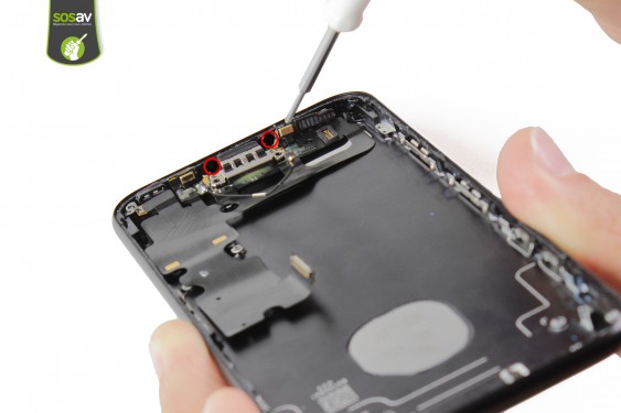

Retirez les 3 vis cruciformes qui maintiennent le connecteur de charge.

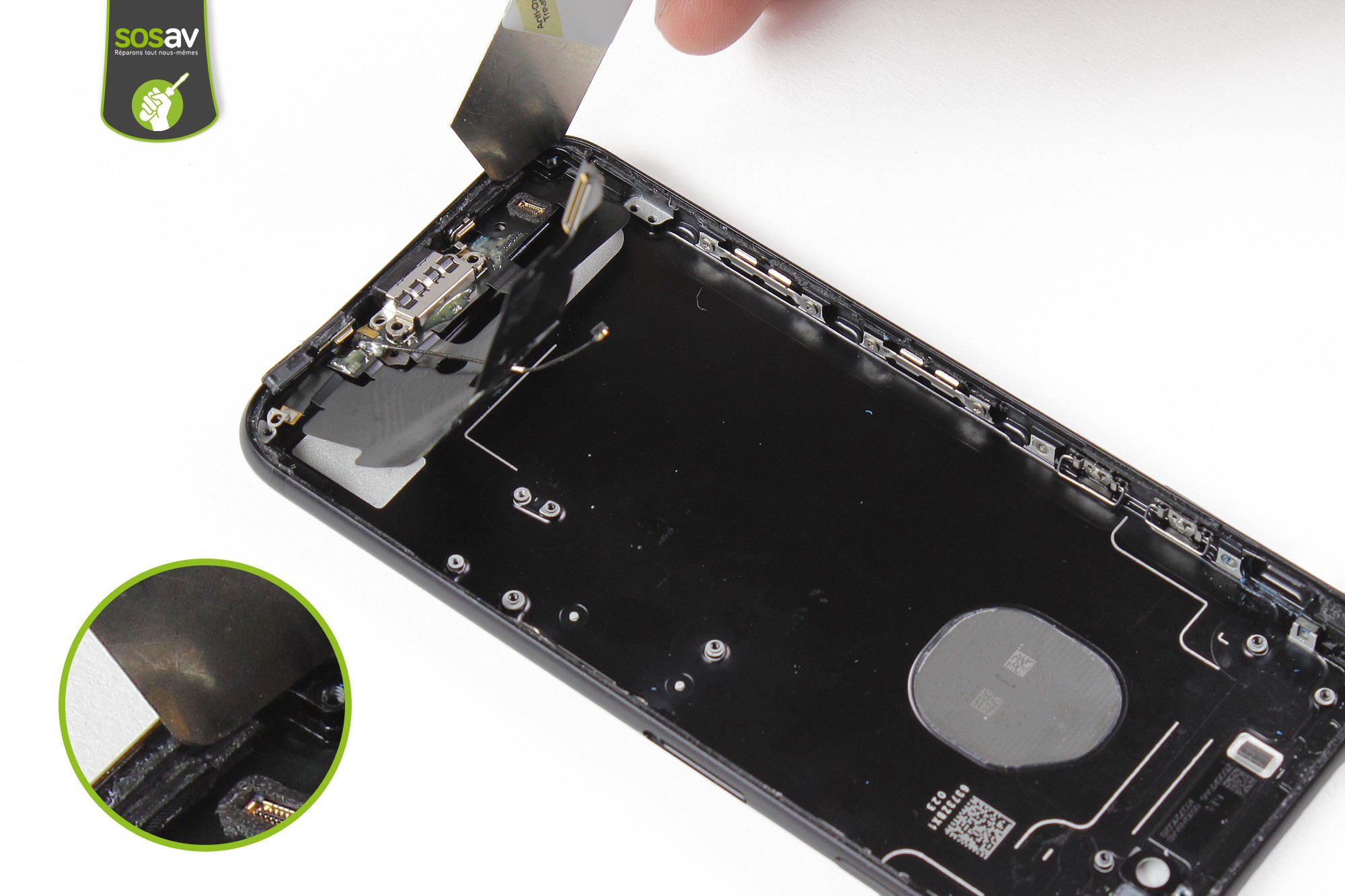

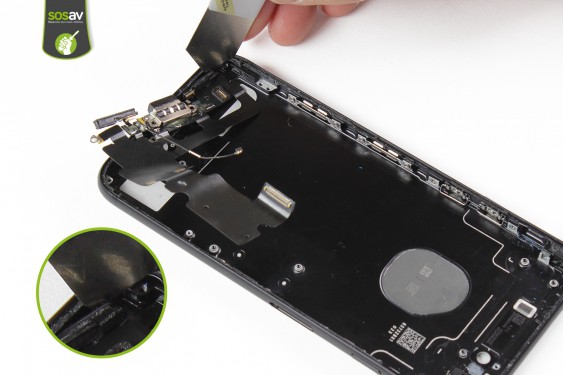

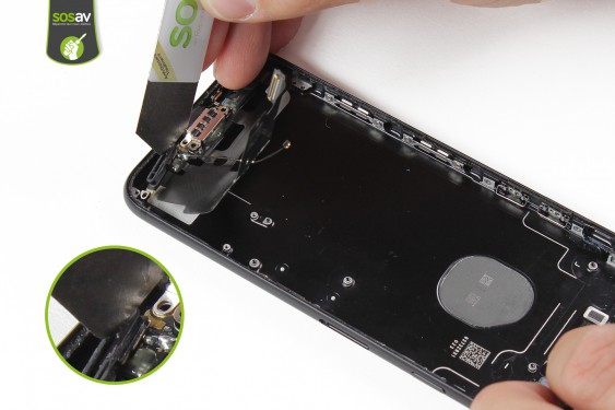

Etape 53

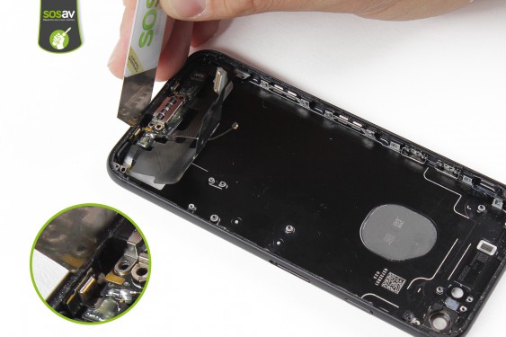

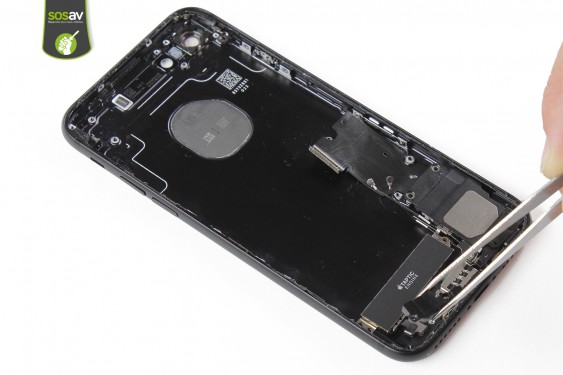

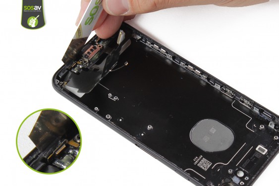

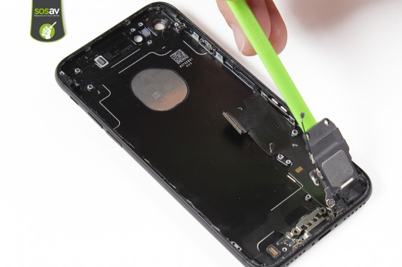

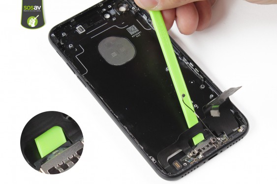

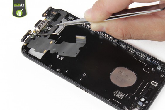

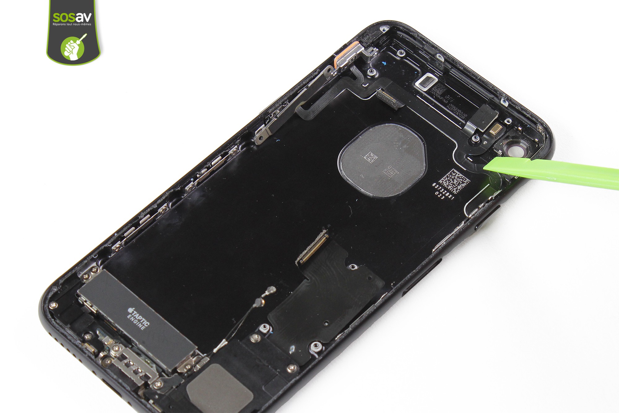

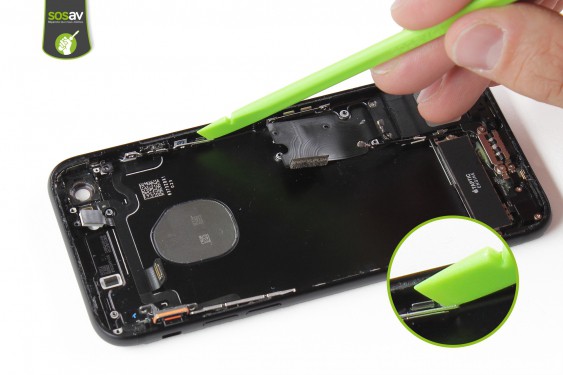

Décollez la nappe du connecteur de charge, en faisant glisser doucement la spatule sous la nappe.

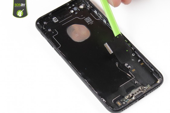

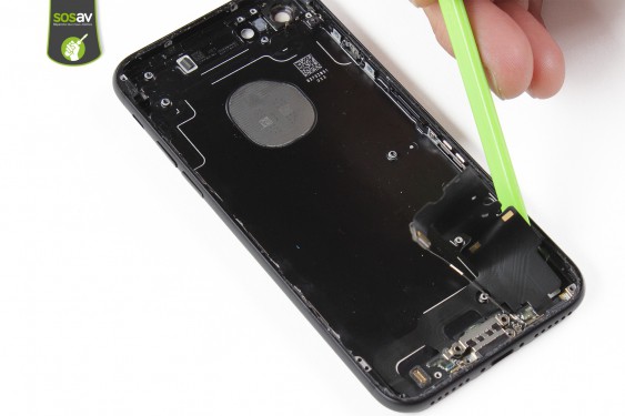

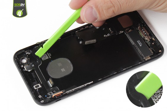

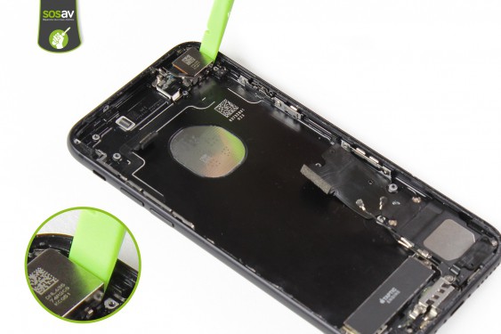

Etape 54

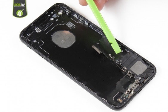

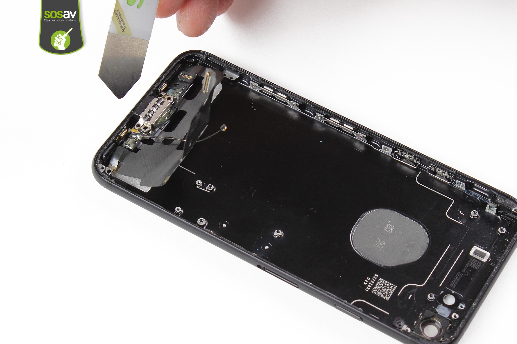

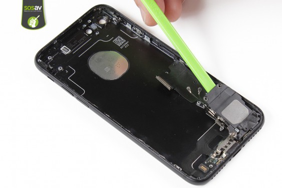

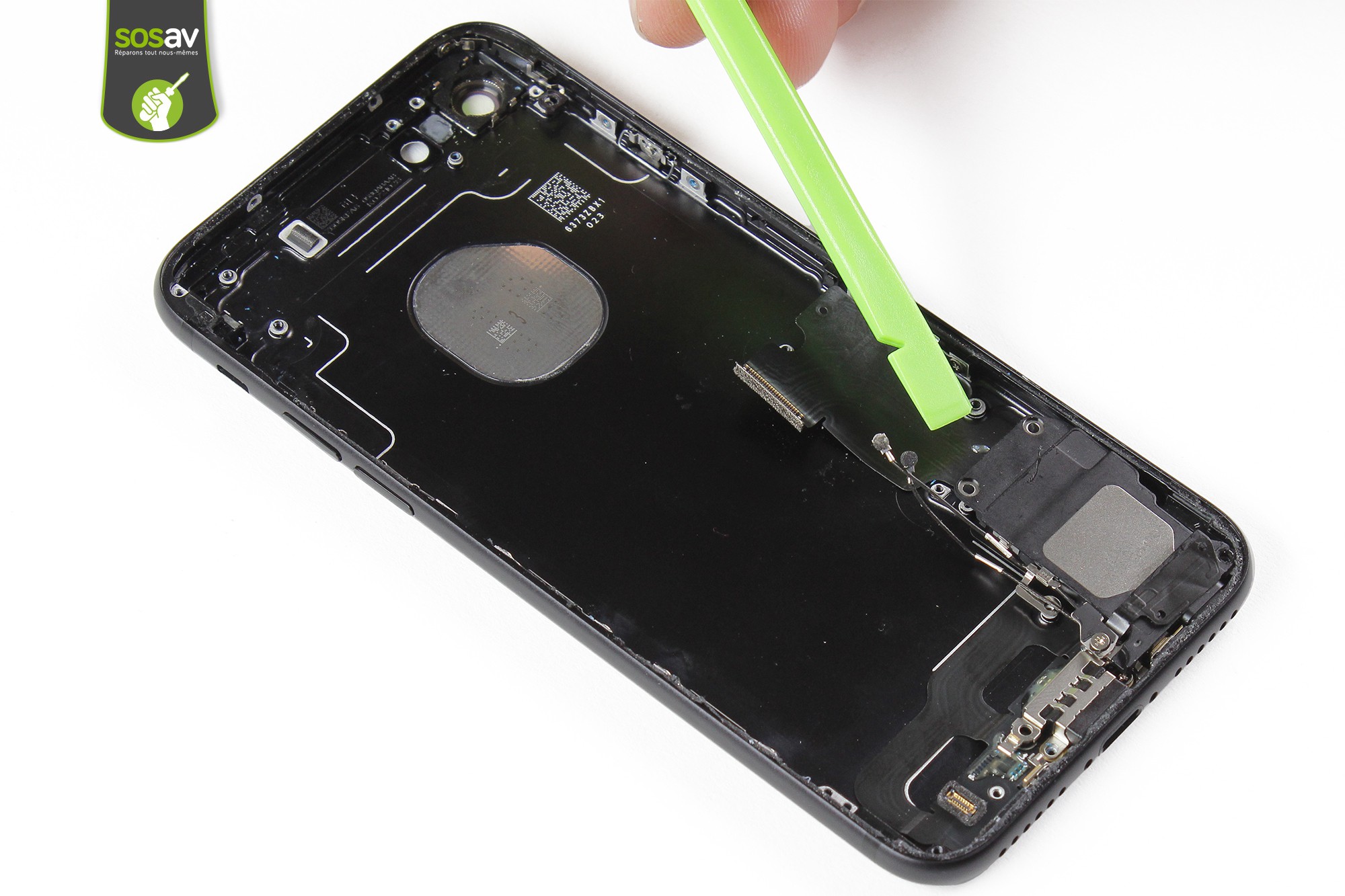

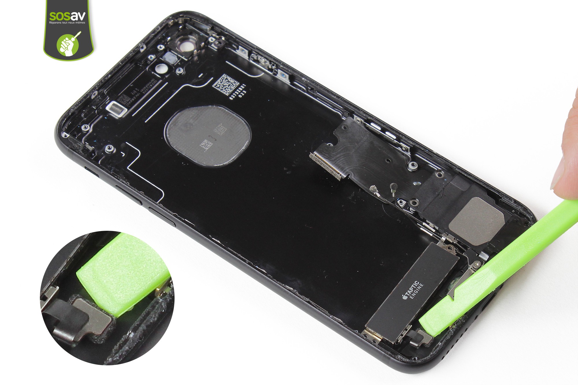

Avec la spatule iSesamo, décollez le cache plastique du châssis, comme indiqué sur la photo.

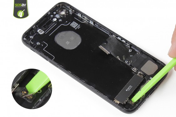

Etape 55

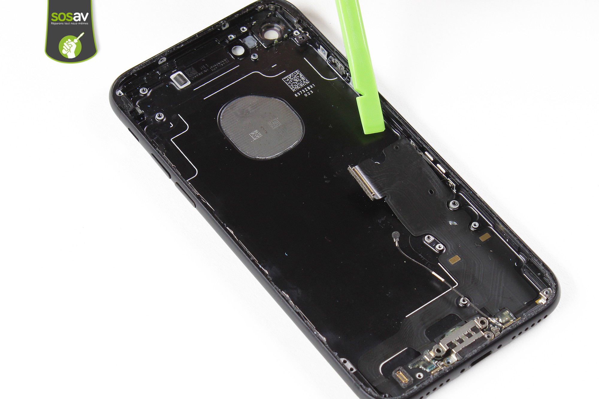

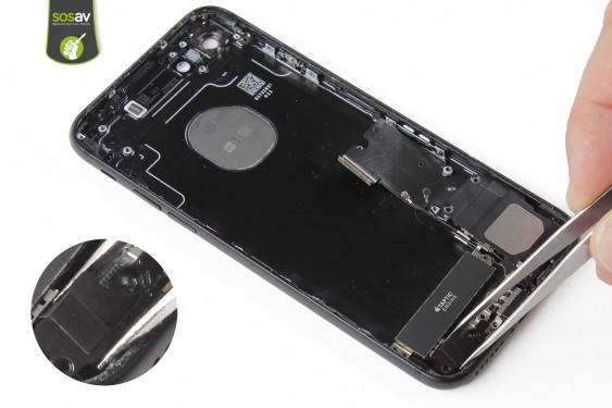

Renouvelez l'opération sur l'autre côté de l'appareil.

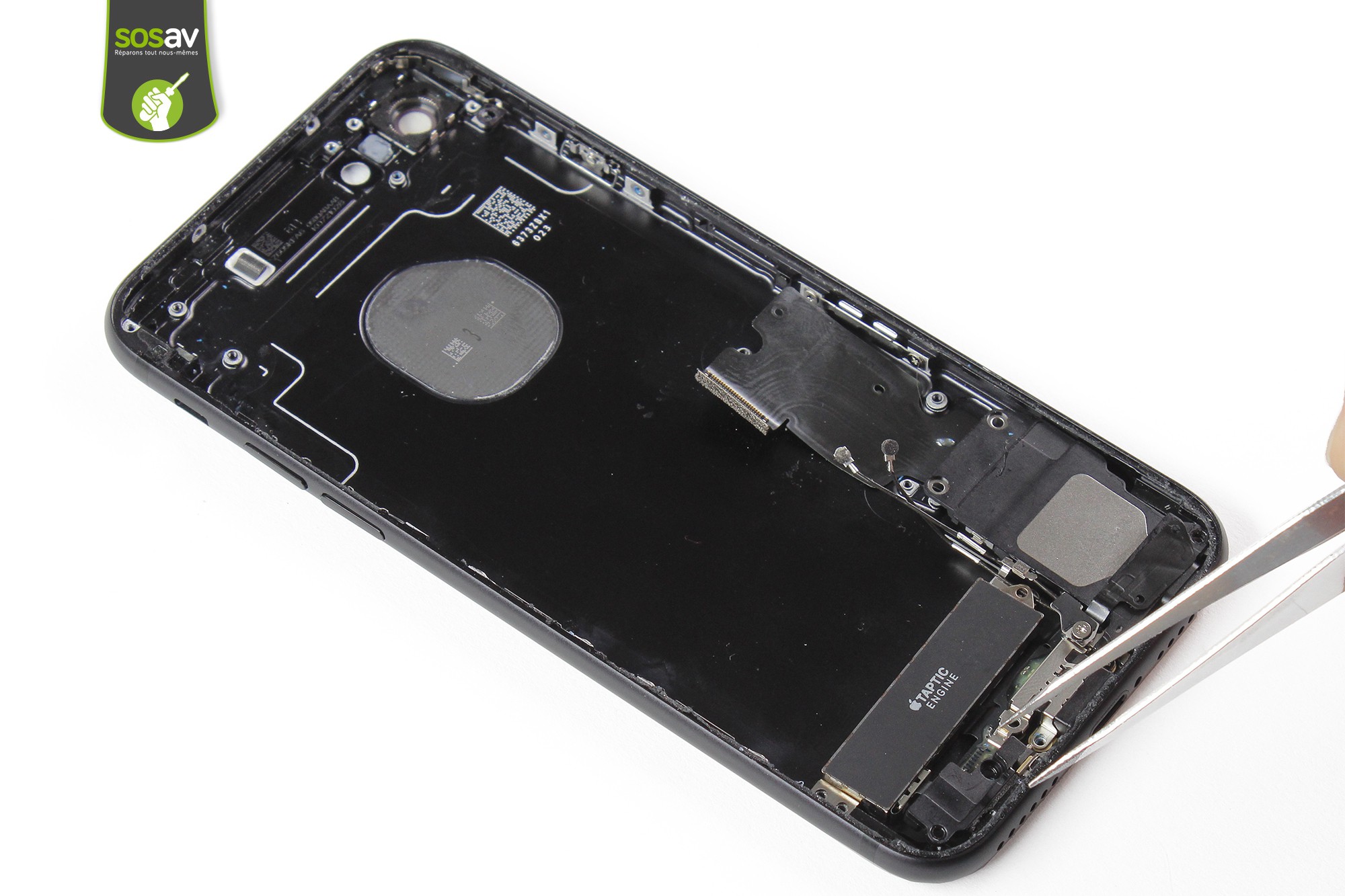

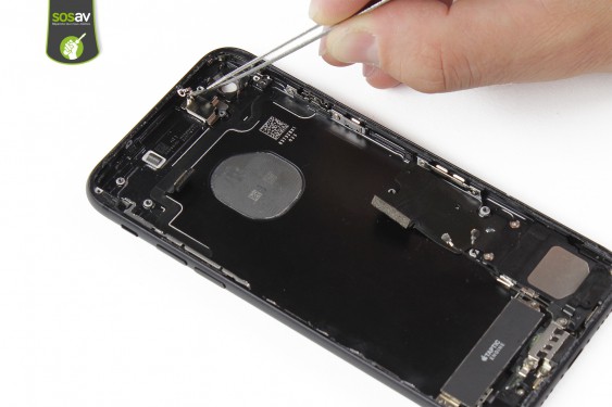

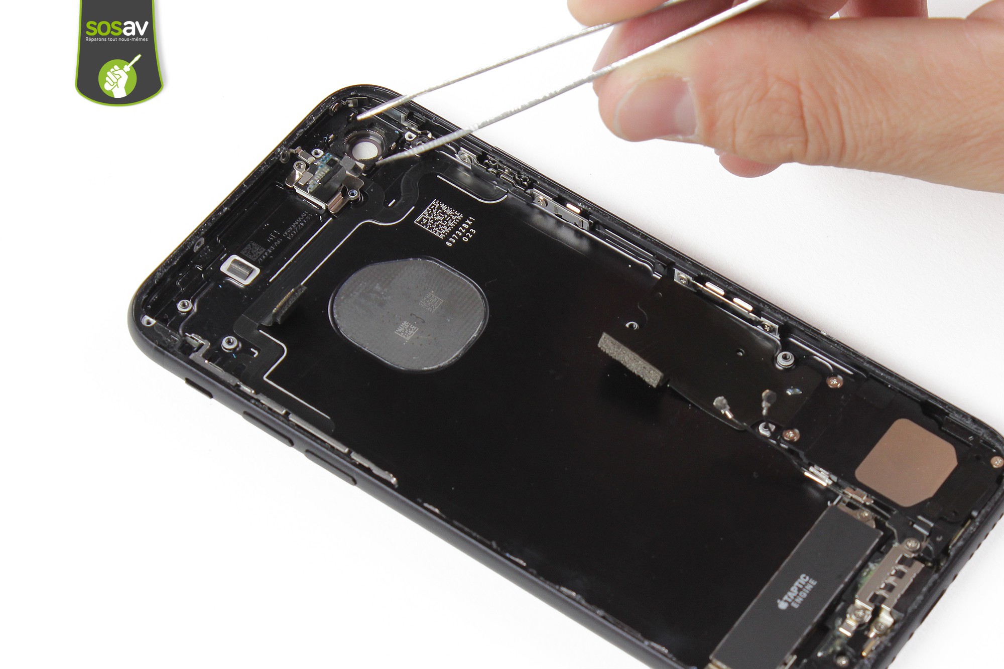

Etape 56

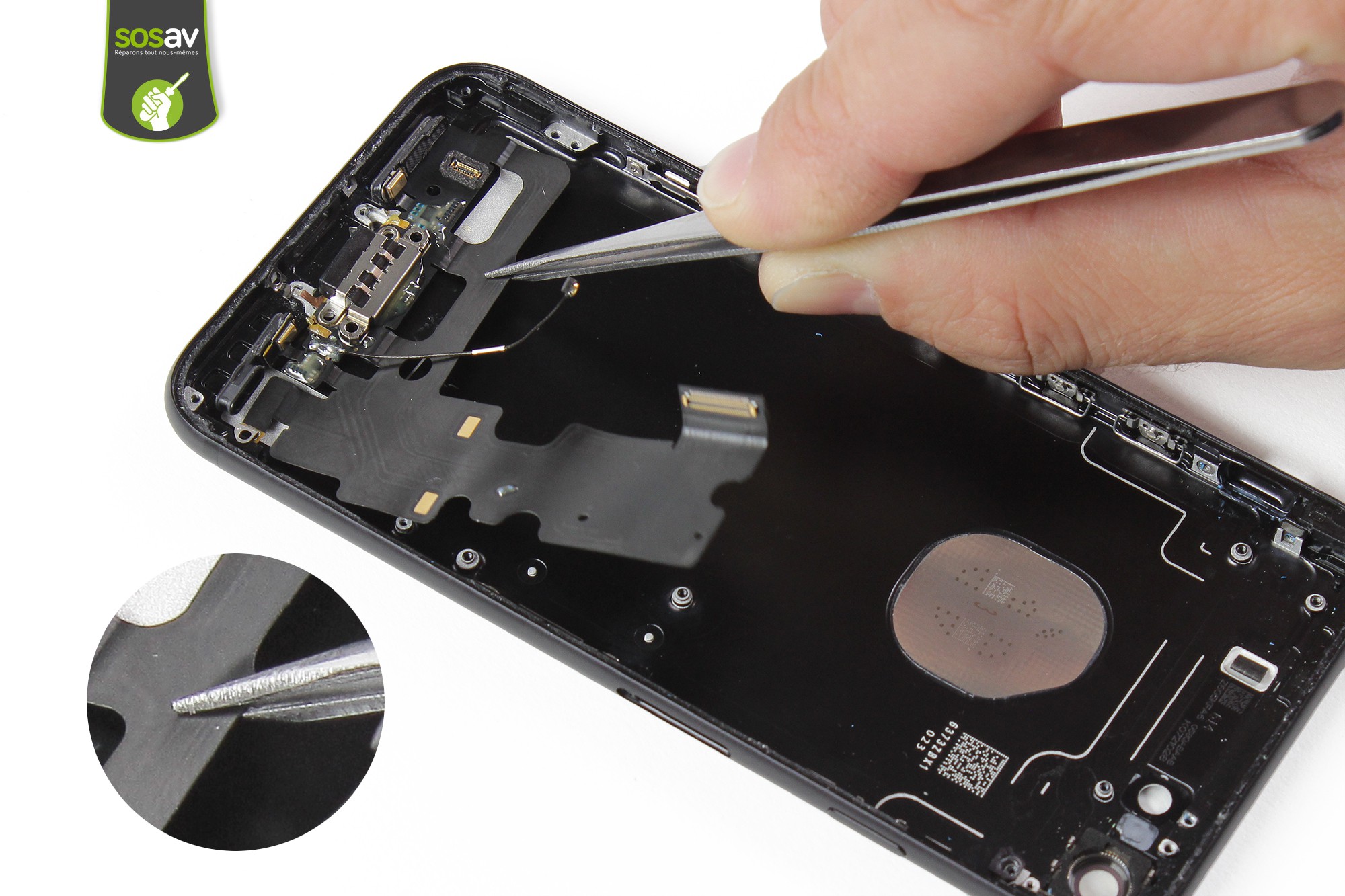

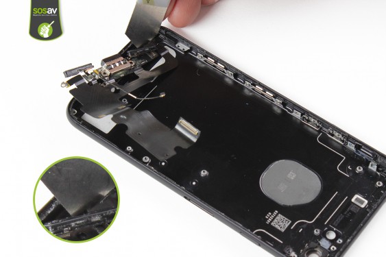

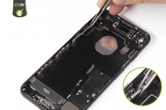

Saisissez la nappe avec la pince, afin de la retirer du châssis.

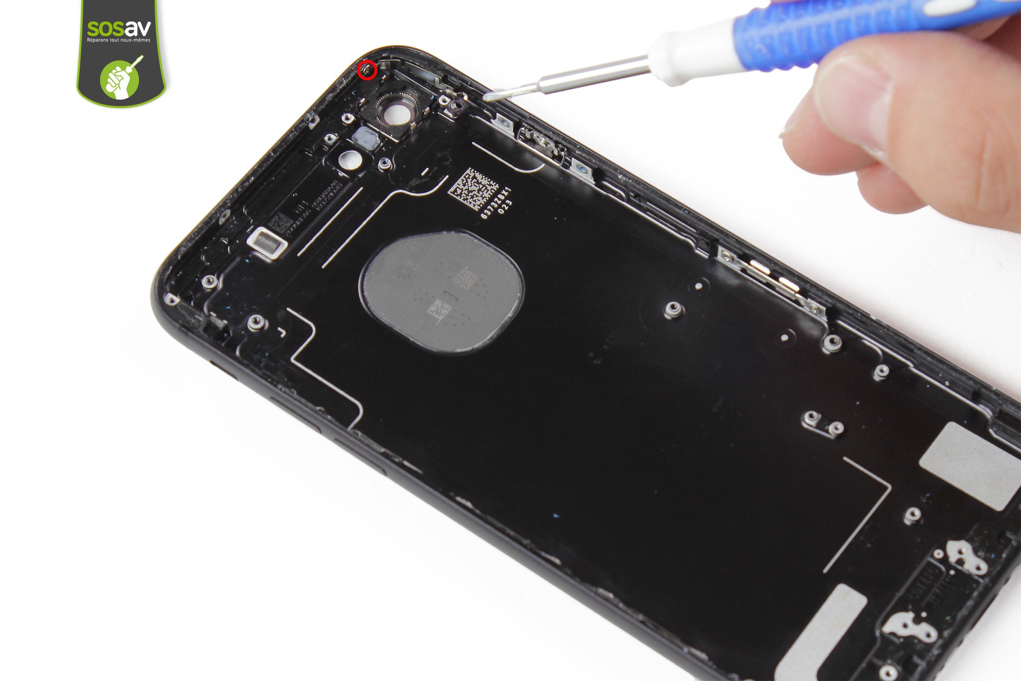

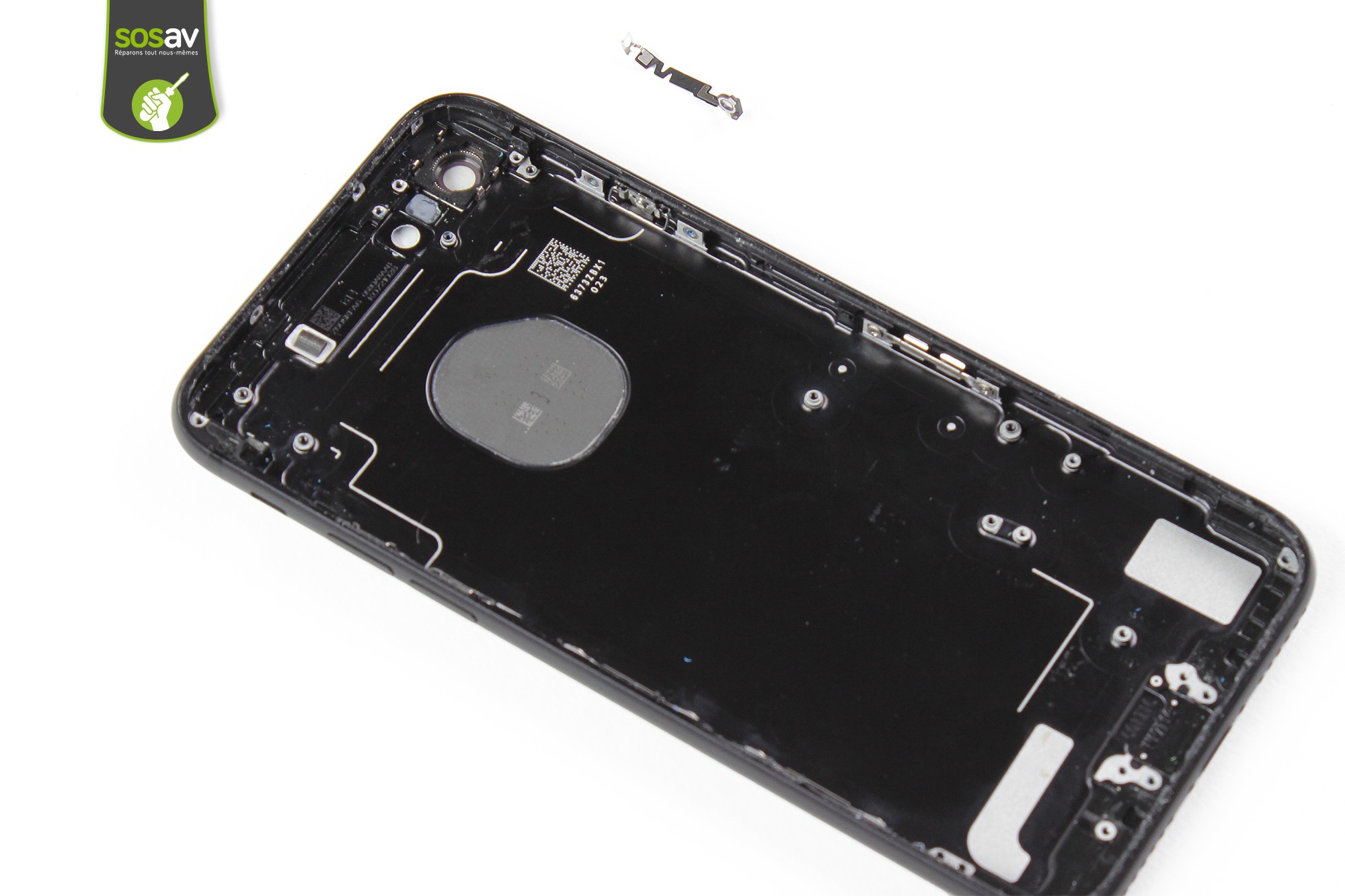

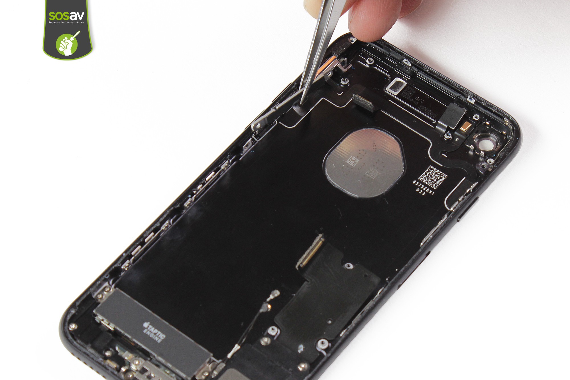

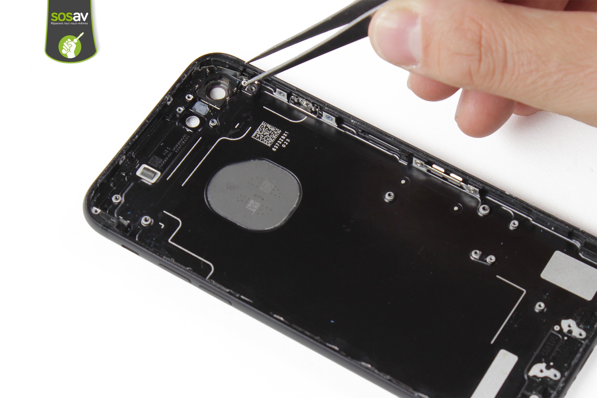

Etape 57

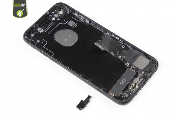

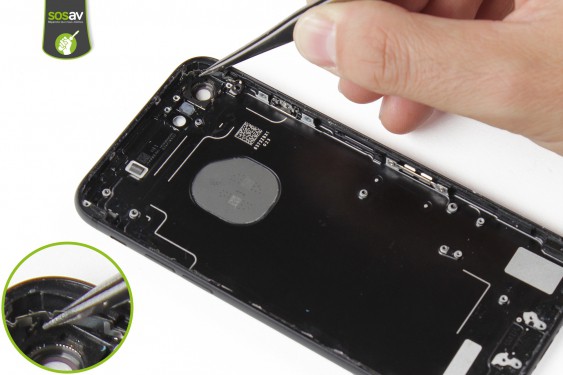

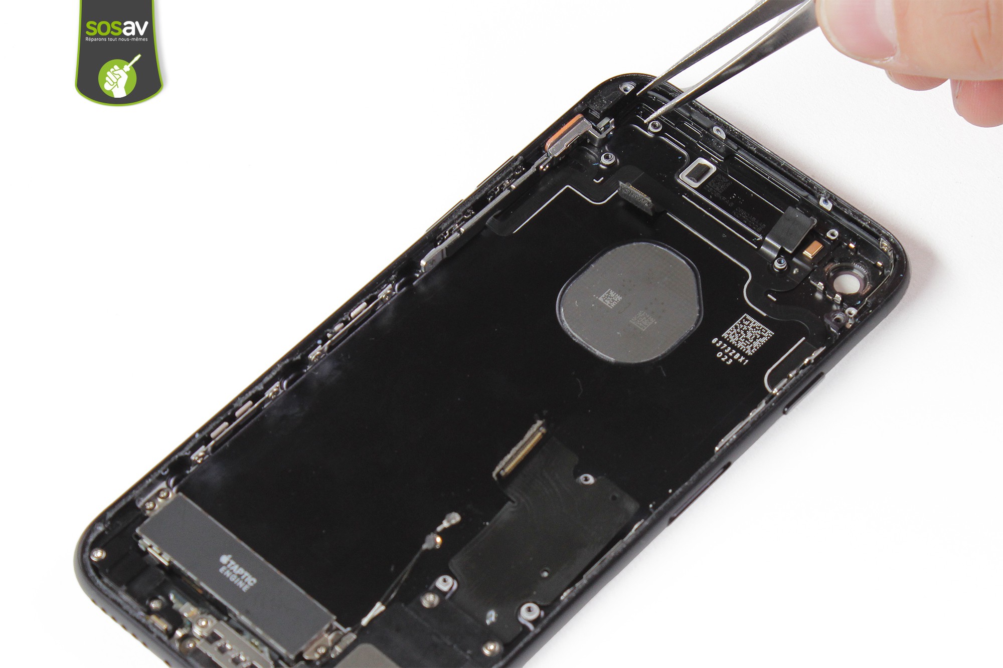

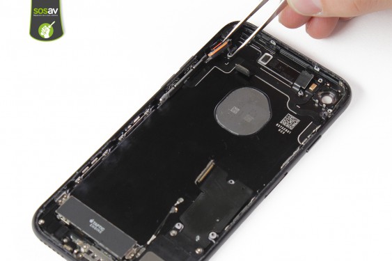

Retirez la dernière vis cruciforme se trouvant sur le haut du châssis.

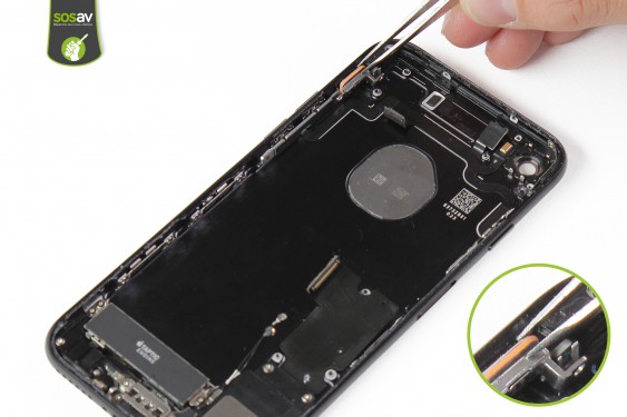

Etape 58

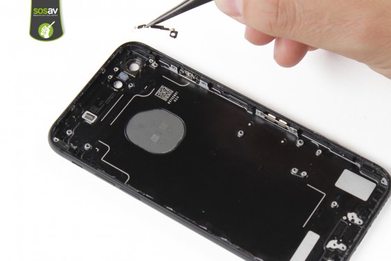

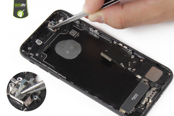

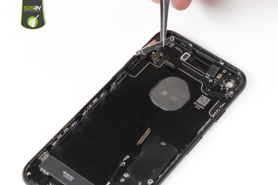

Retirez l'élément métalique de contact grâce à la pince en métal.

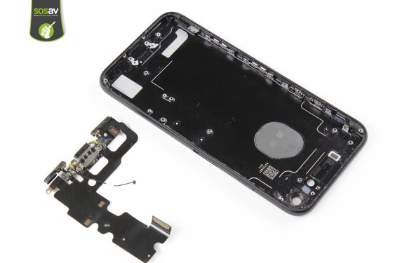

Etape 59
Le châssis complet de votre iPhone 7 est désormais démonté.Vous pouvez remplacer votre ancien châssis par un neuf si nécessaire.
Pour remonter votre iPhone 7 suivez ce guide en sens inverse.
