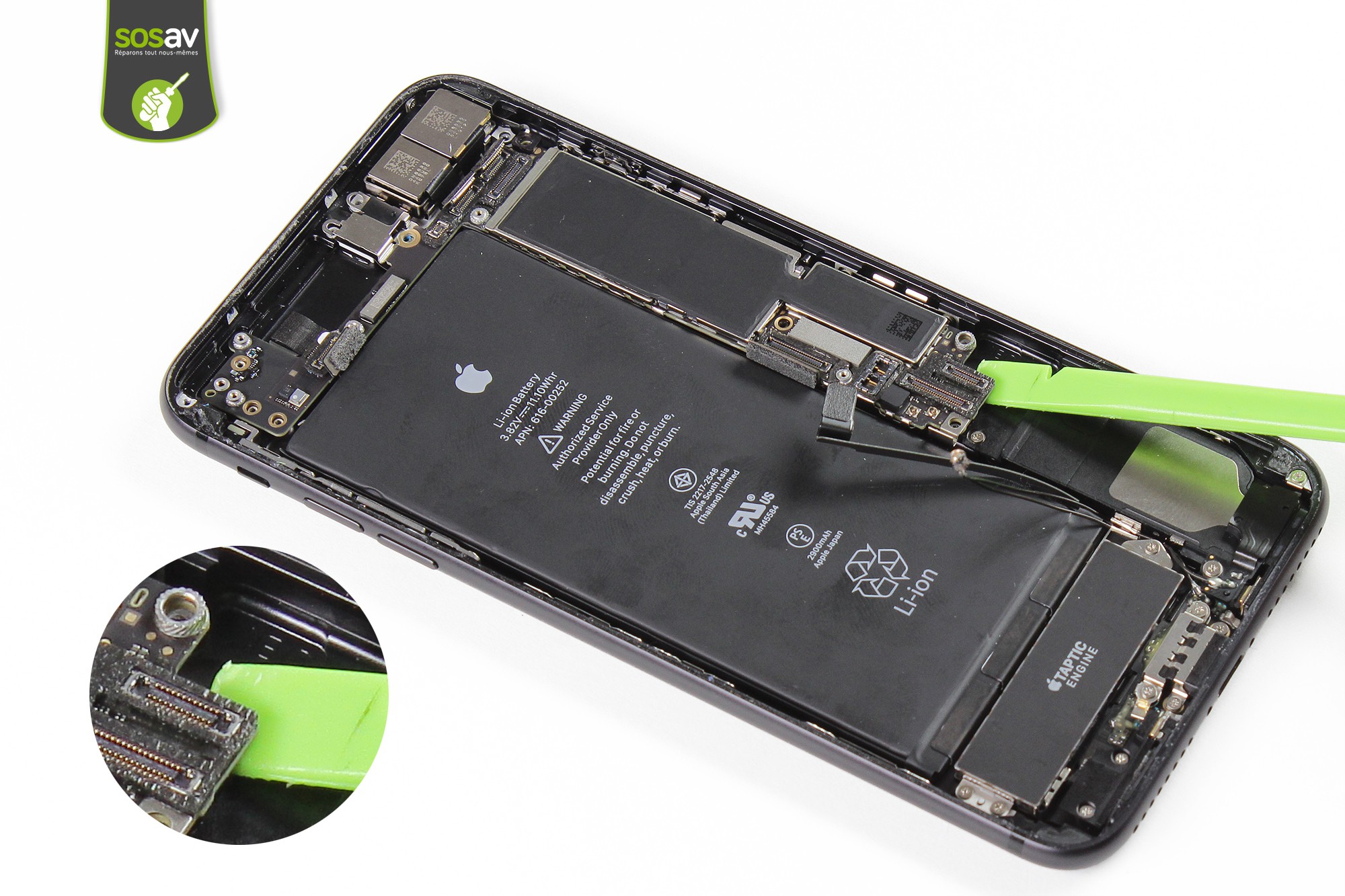

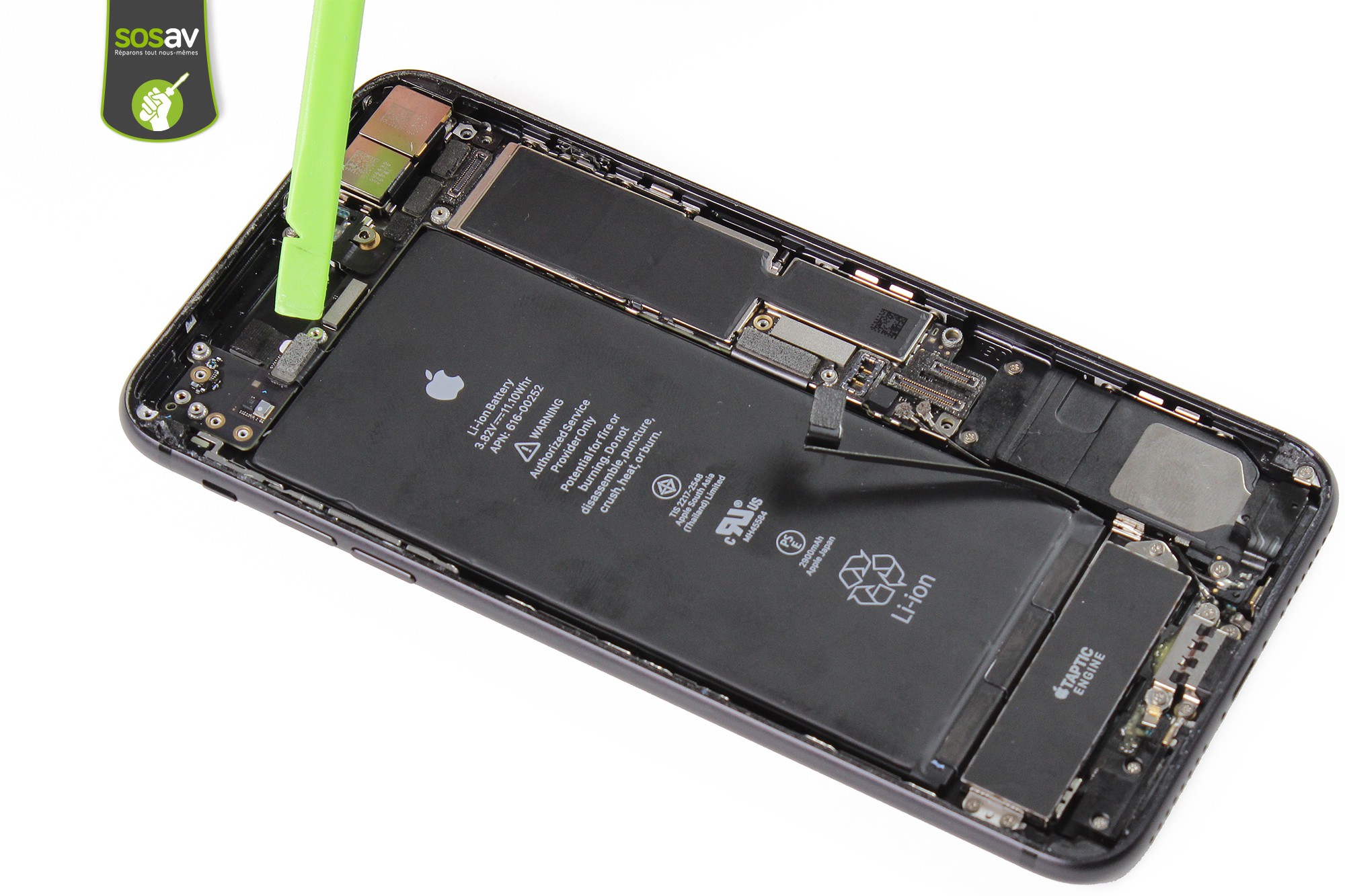

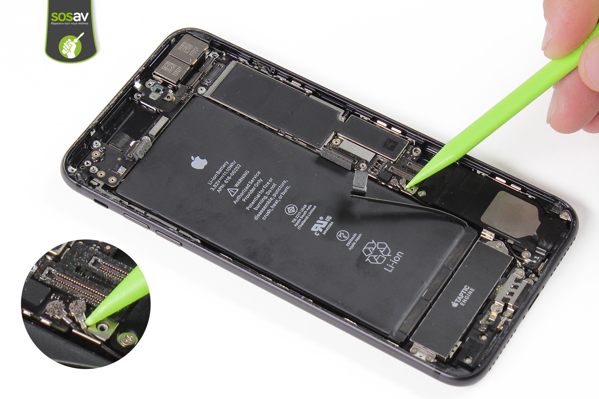

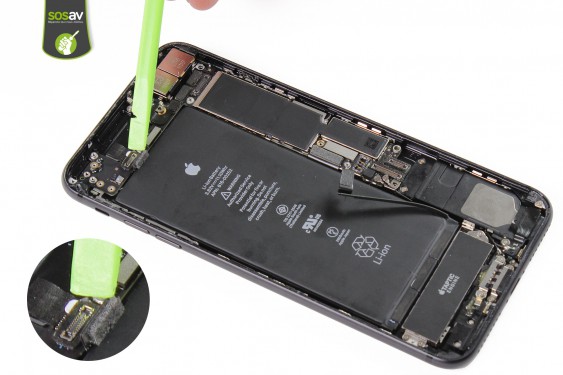

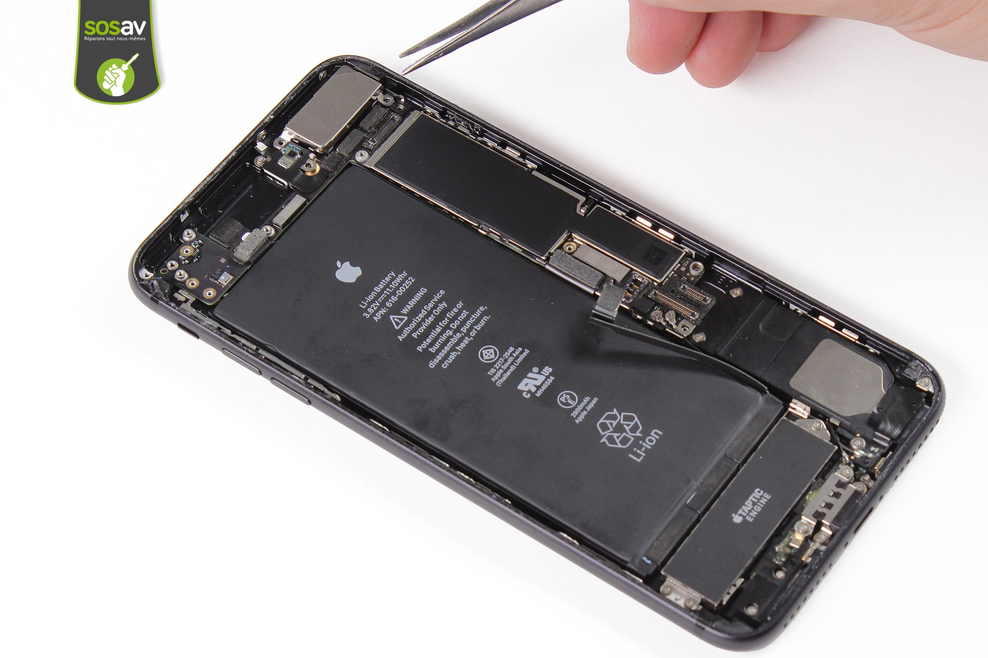

Déconnectez la batterie en soulevant le connecteur de la carte mère.

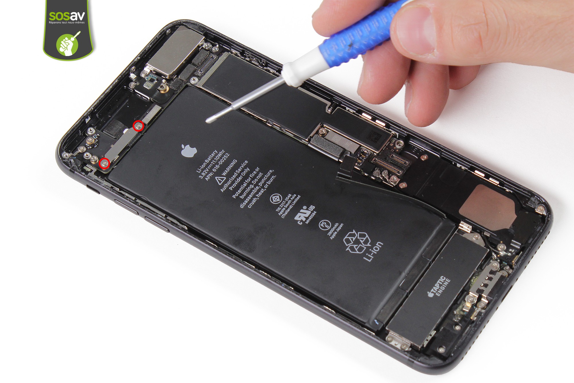

A l'aide d'un tournevis cruciforme, dévissez les deux vis servant à maintenir la plaque en métal de protection des nappes supérieures.

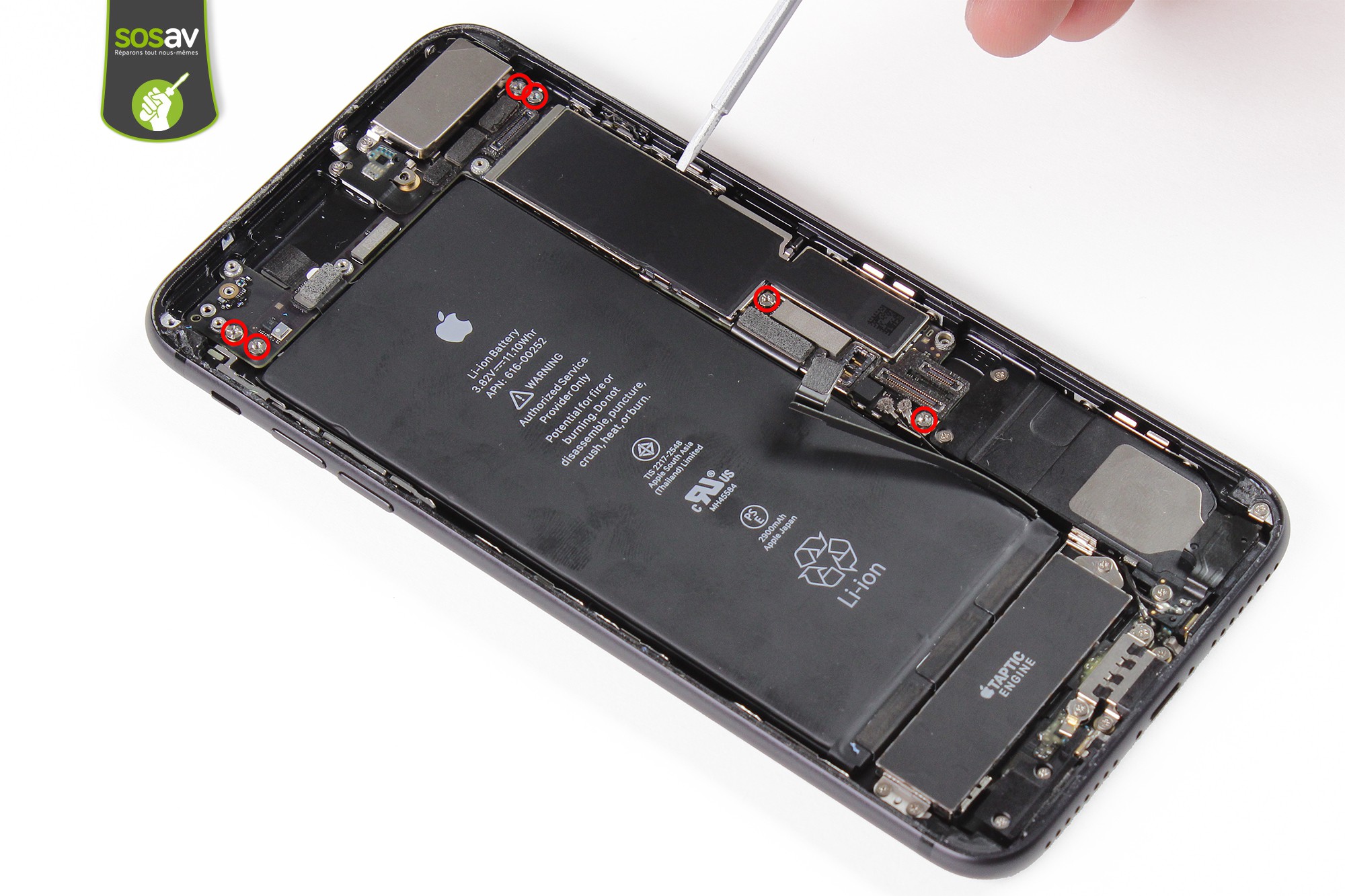

A l'aide d'un tournevis cruciforme, dévissez les 6 vis entourées en rouge.

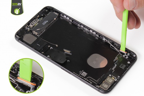

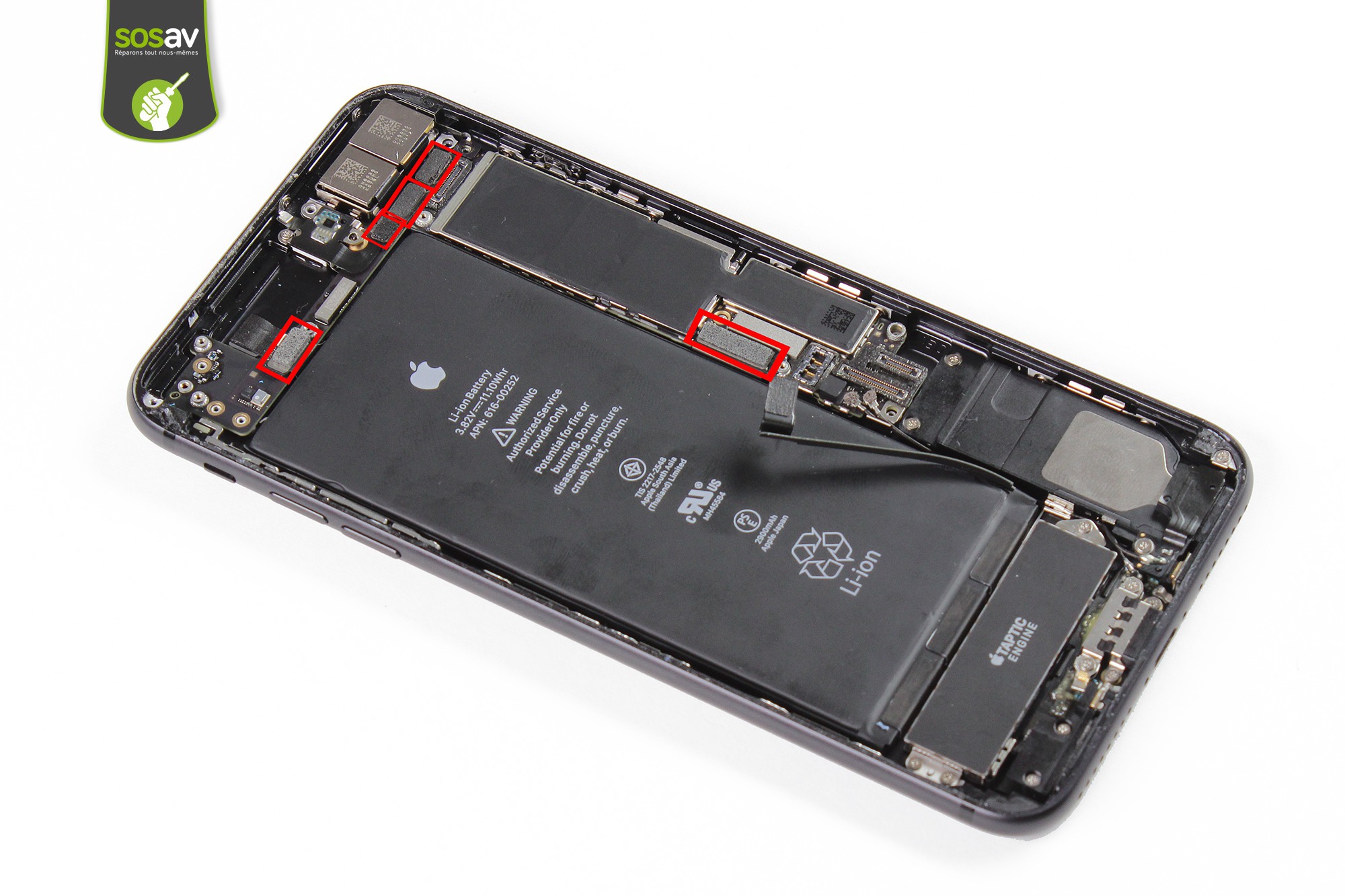

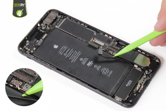

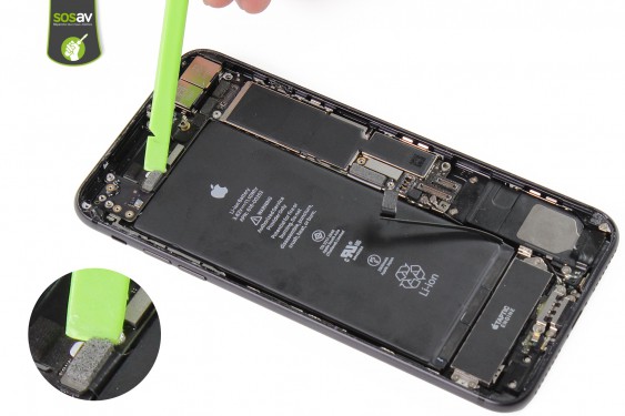

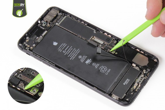

Déconnectez délicatement les nappes encadrées en rouge à l'aide de la spatule en nylon.La déconnexion de ces nappes s'effectue de la même manière que la déconnexion des nappes réalisée à l'étape 11 de ce guide.
Toujours avec la spatule en nylon, déconnectez les deux nappes supérieures.

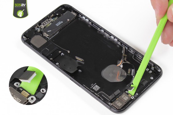

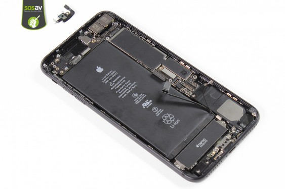

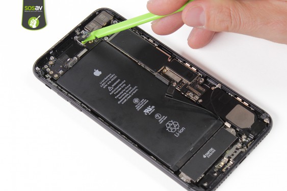

Utilisez la pointe de la spatule en nylon afin de déverrouiller les deux antennes GSM.
Poursuivez en déconnectant et en décollant la nappe WiFi.

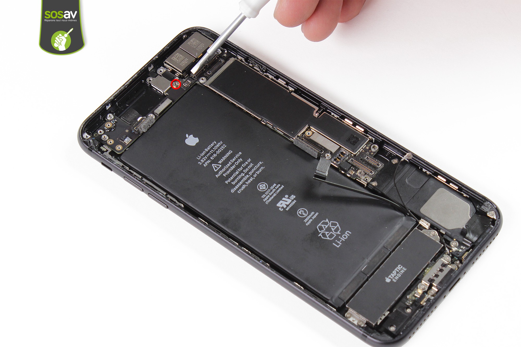

Dévissez la vis entourée en rouge à l'aide d'un tournevis plat.

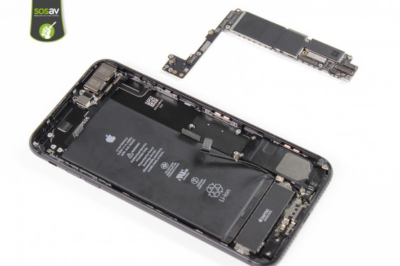

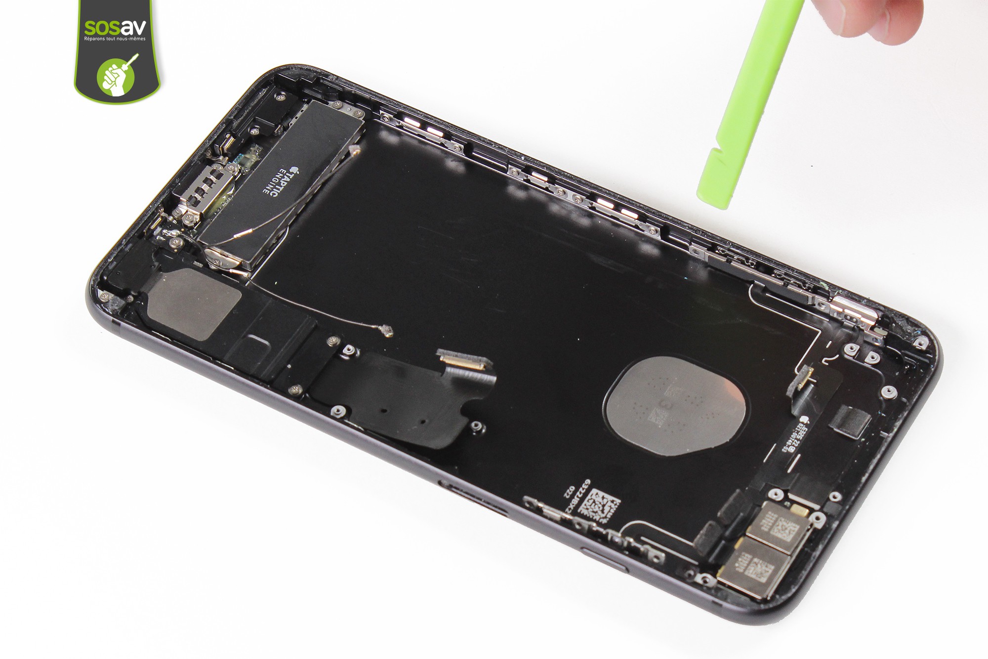

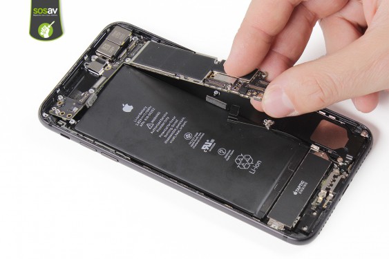

A l'aide de la spatule en nylon, soulevez délicatement la carte mère puis procédez à son retrait.La carte mère est désormais démontée.

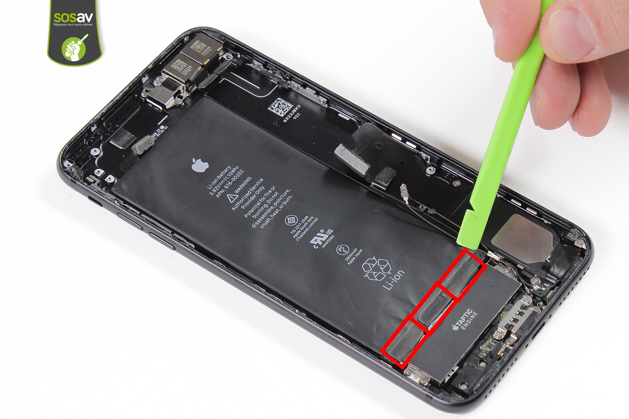

Etape 24

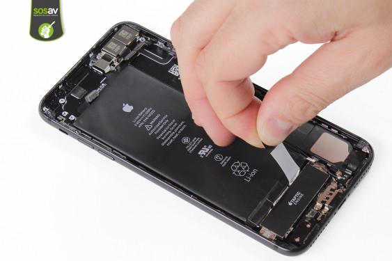

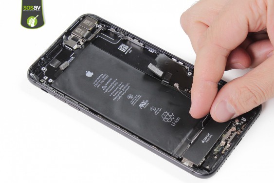

Trois adhésifs maintiennent la batterie.Ces adhésifs sont localisés en bas de la batterie, encadrés ci-contre en rouge.

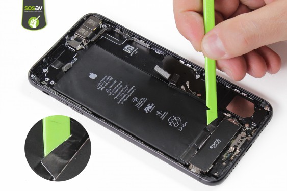

Etape 25

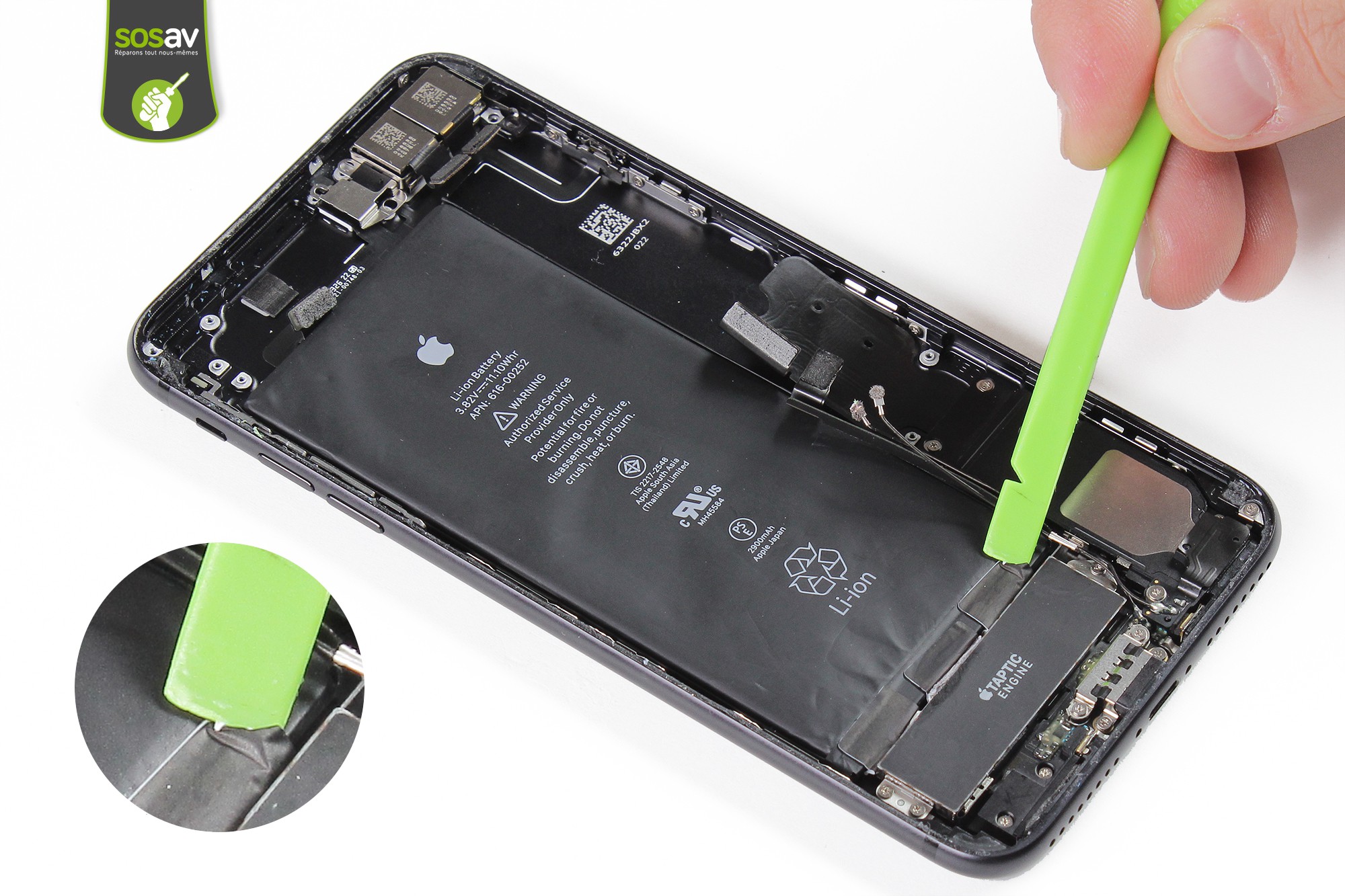

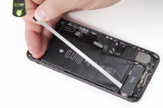

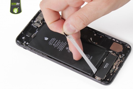

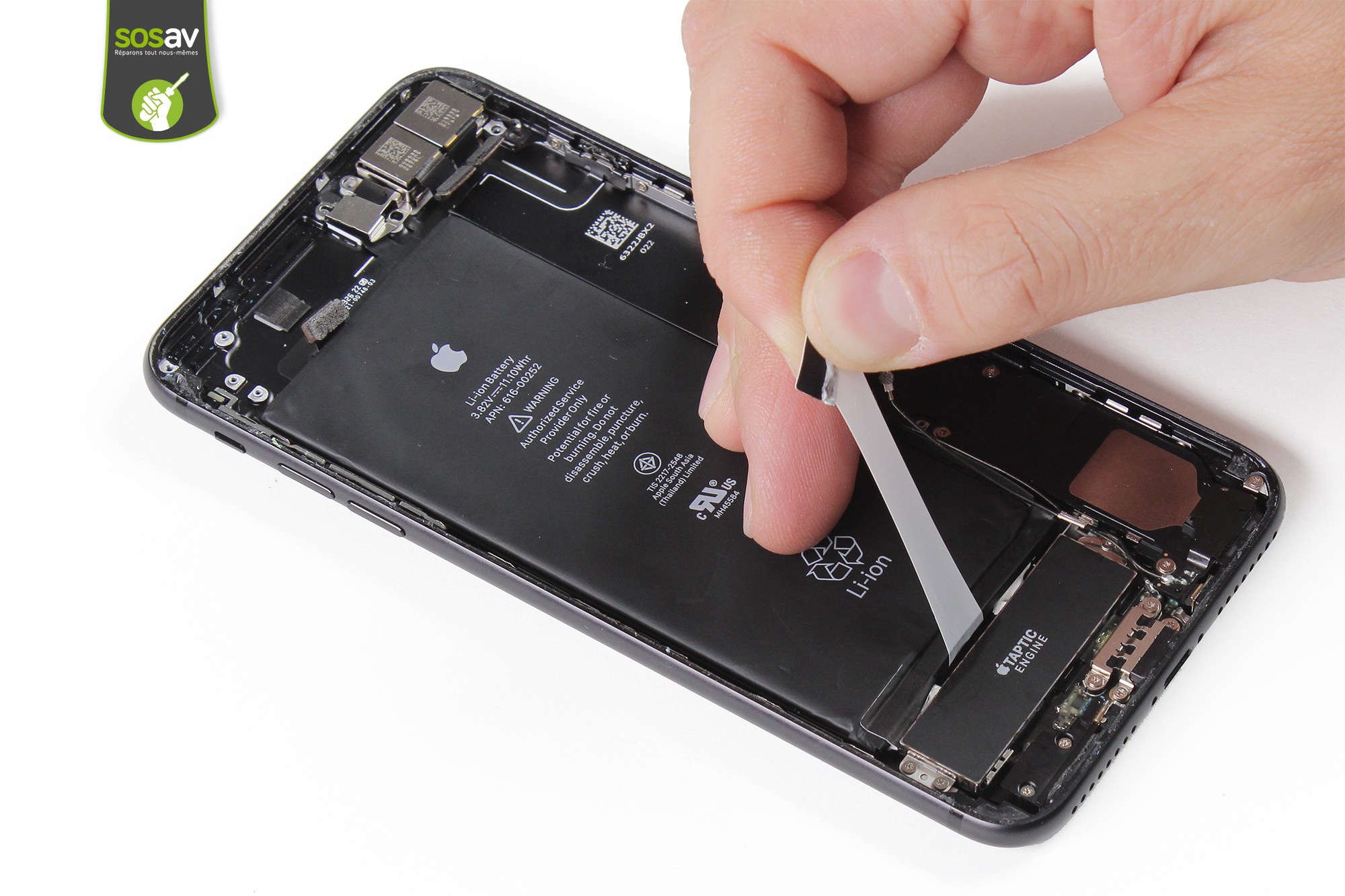

A l'aide de la spatule en nylon, décollez délicatement l'autocollant batterie.Utilisez ensuite vos doigts pour saisir l'adhésif.
Etape 26
Tirez ensuite l'adhésif et retirez-le ensuite doucement et petit à petit afin de le décoller.Répétez l'opération pour les deux autres adhésifs.Si l'adhésif se casse au moment où vous le retirez, n'hesitez pas à chauffer avec votre sèche cheveux, au niveau de l'arrière de la batterie, et à la retirer avec une spatule en nylon.

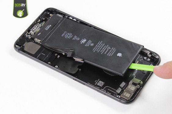

Etape 27

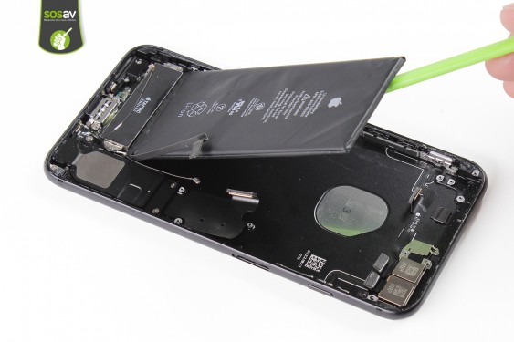

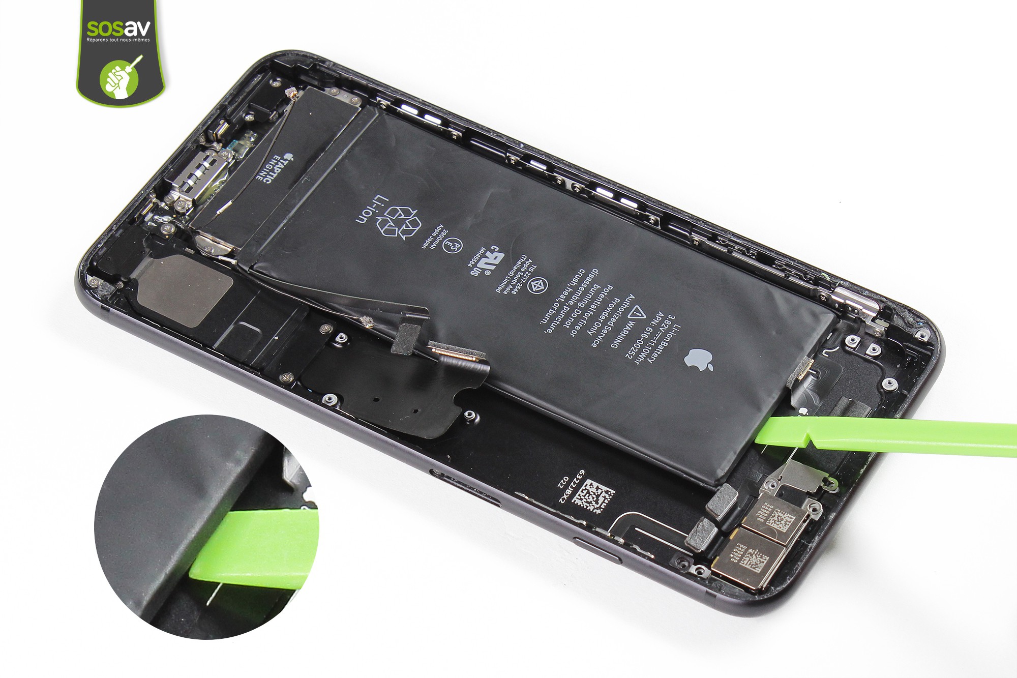

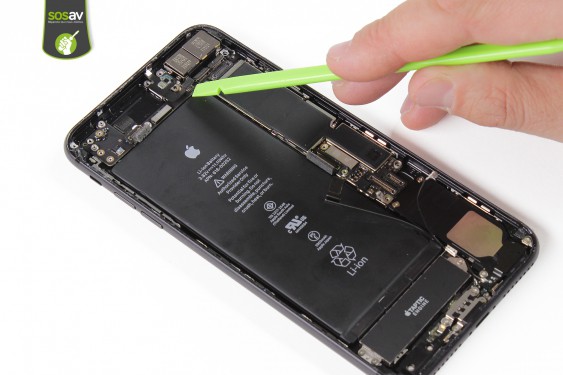

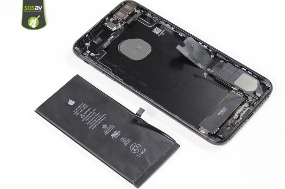

Une fois les 3 adhésifs retirés, soulevez la batterie avec la spatule en nylon.Procédez ensuite à son retrait.La batterie de votre iPhone 7 Plus est retirée.

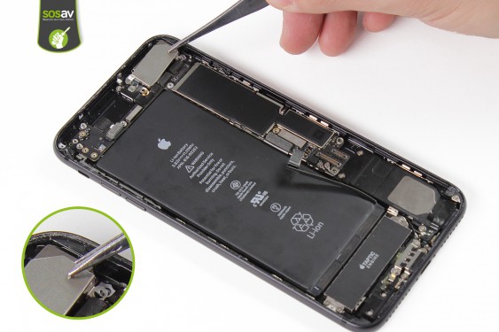

Etape 28

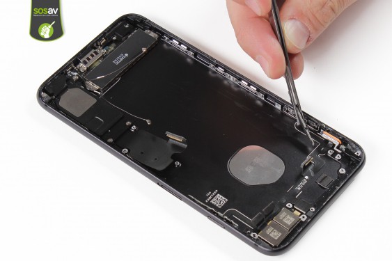

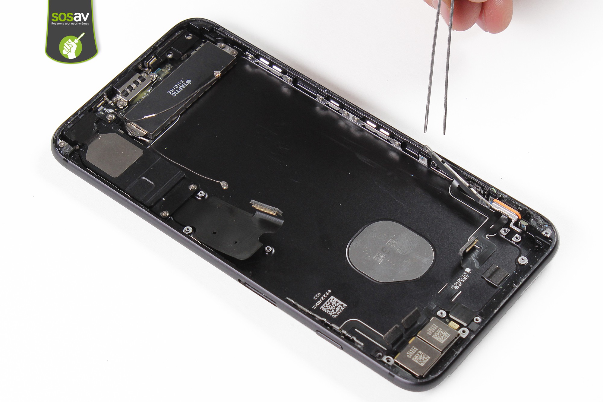

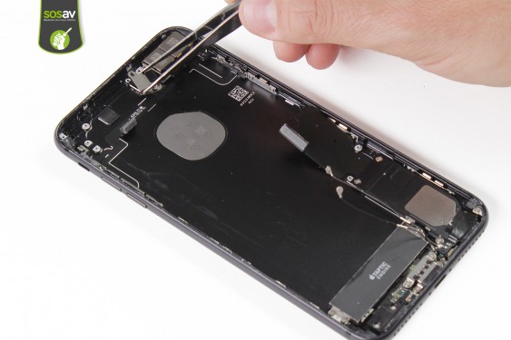

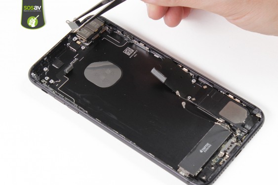

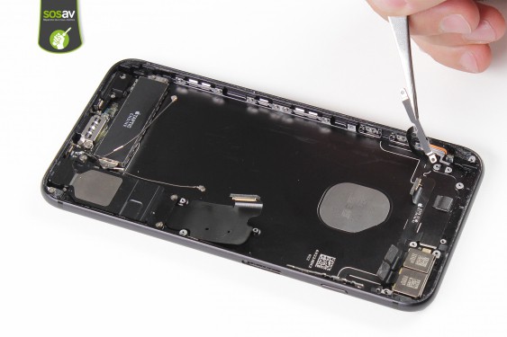

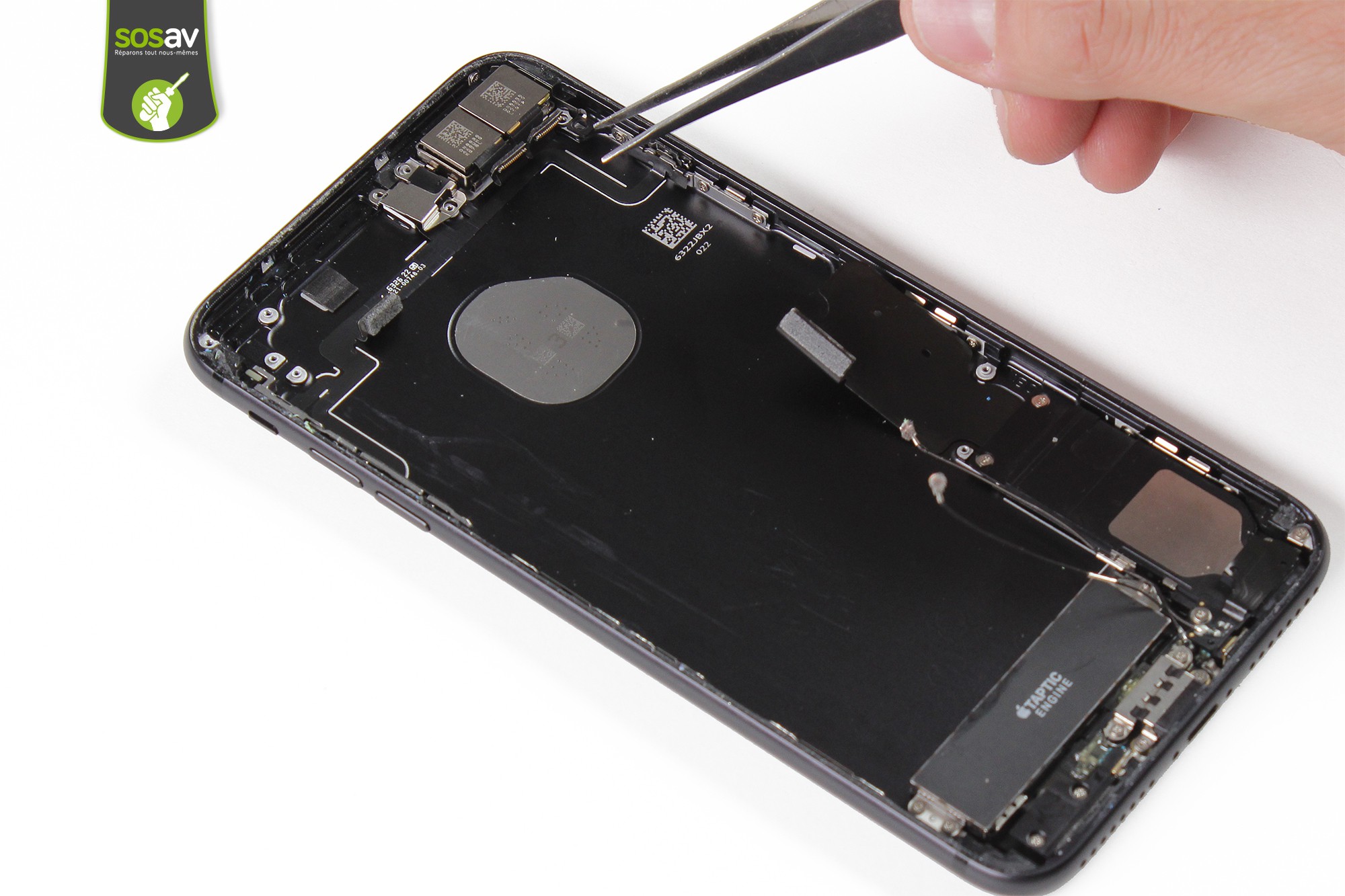

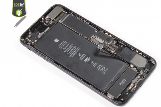

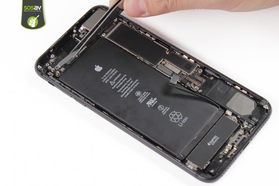

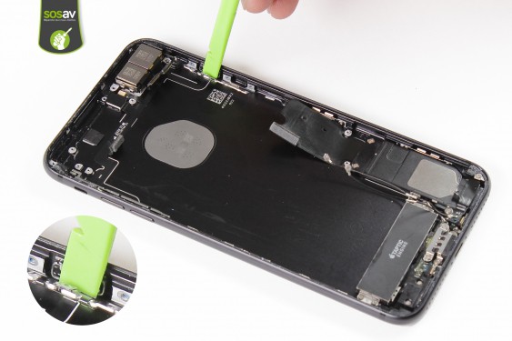

Saisissez l'élément métallique supérieur à l'aide de la pince puis procédez à son retrait.

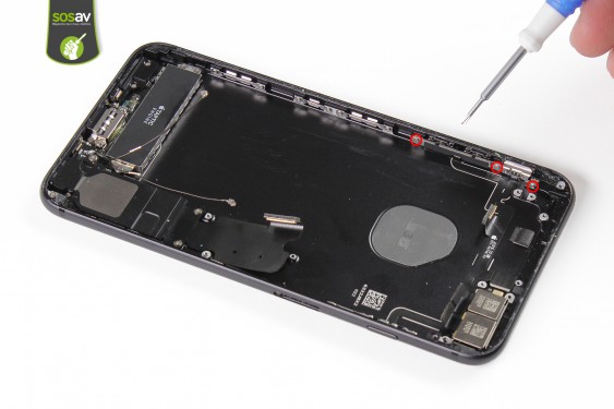

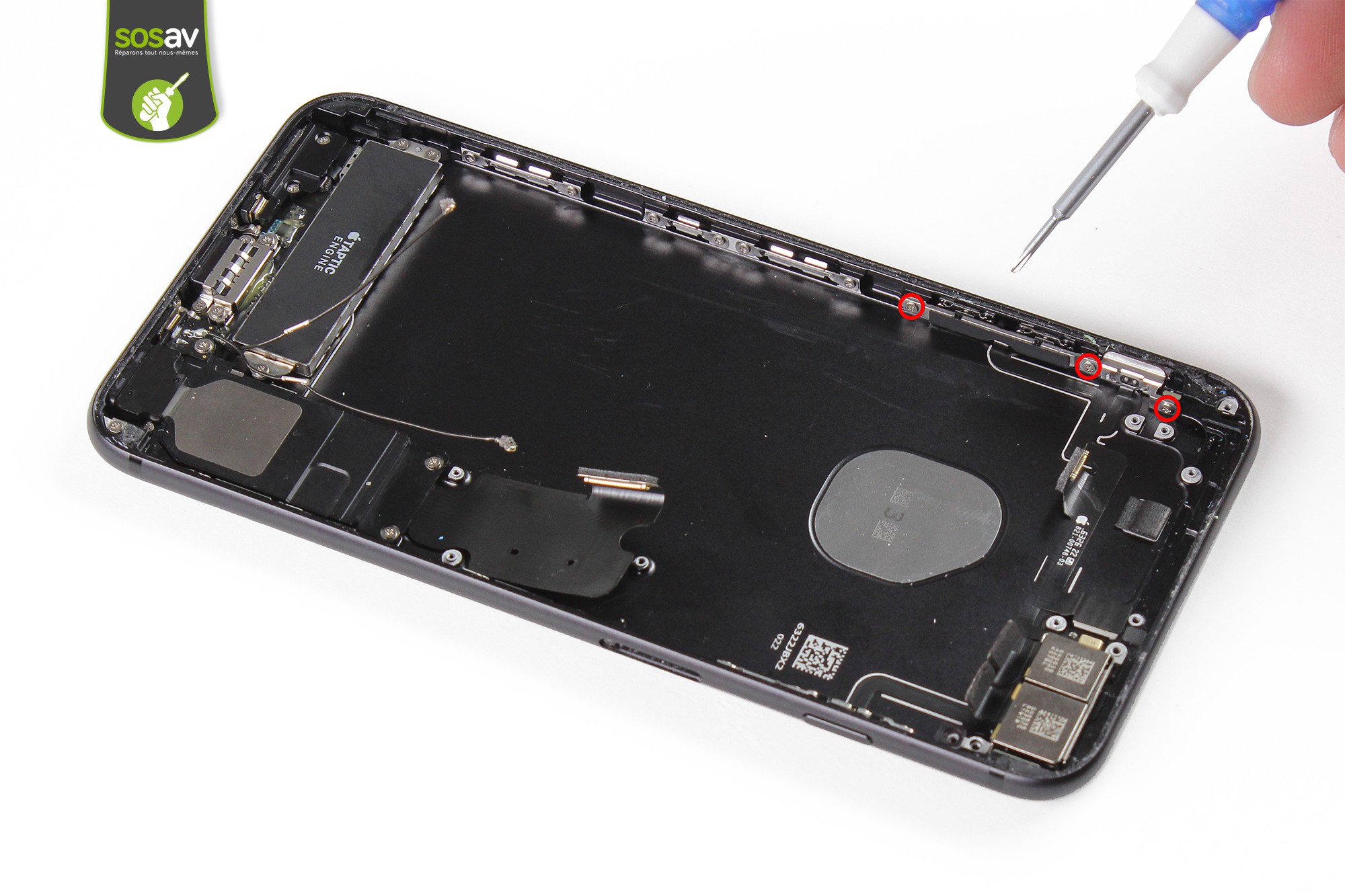

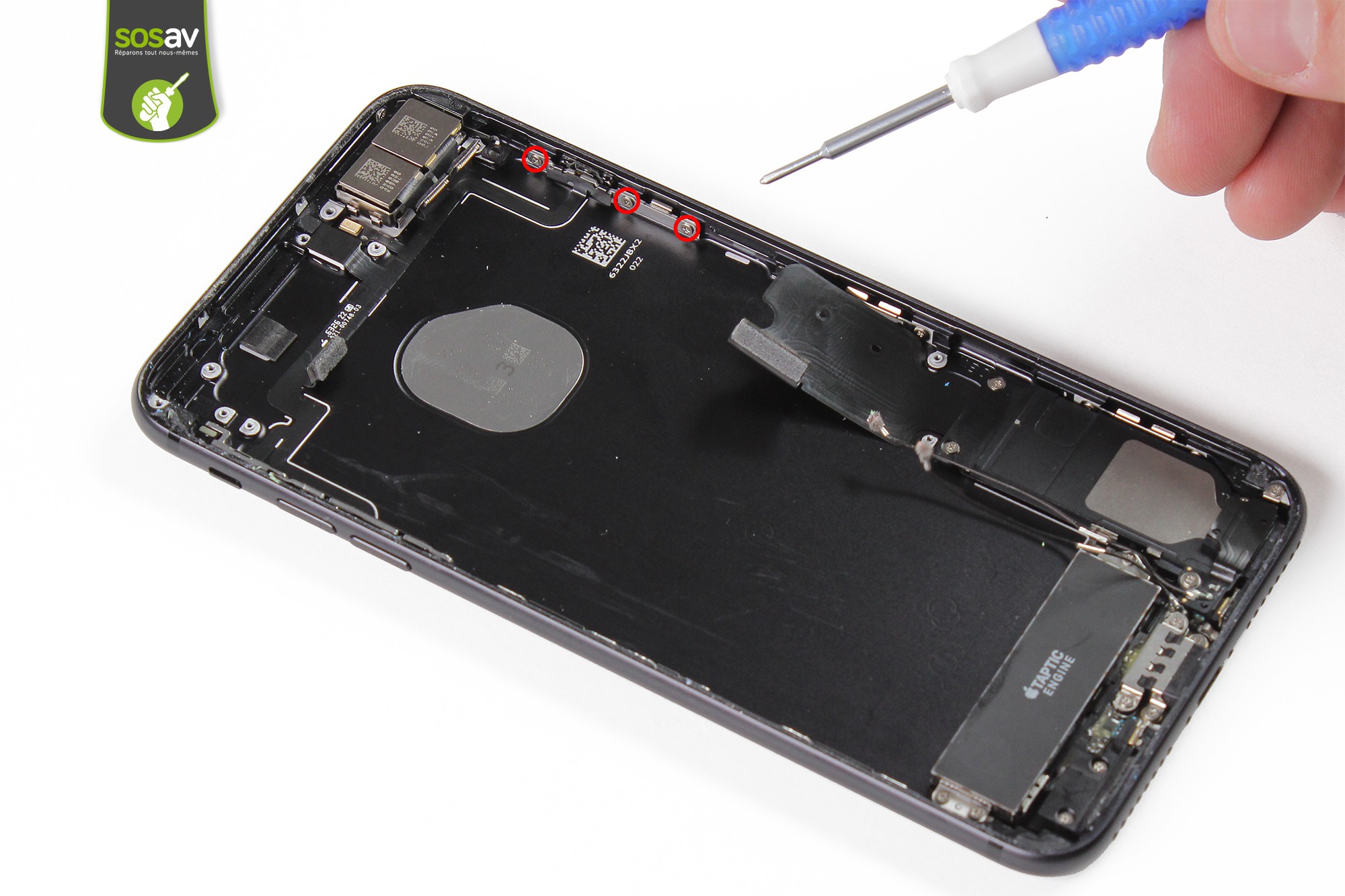

Dévissez les trois vis entourées en rouge servant à maintenir le bouton power à l'aide du tournevis cruciforme.
Etape 30

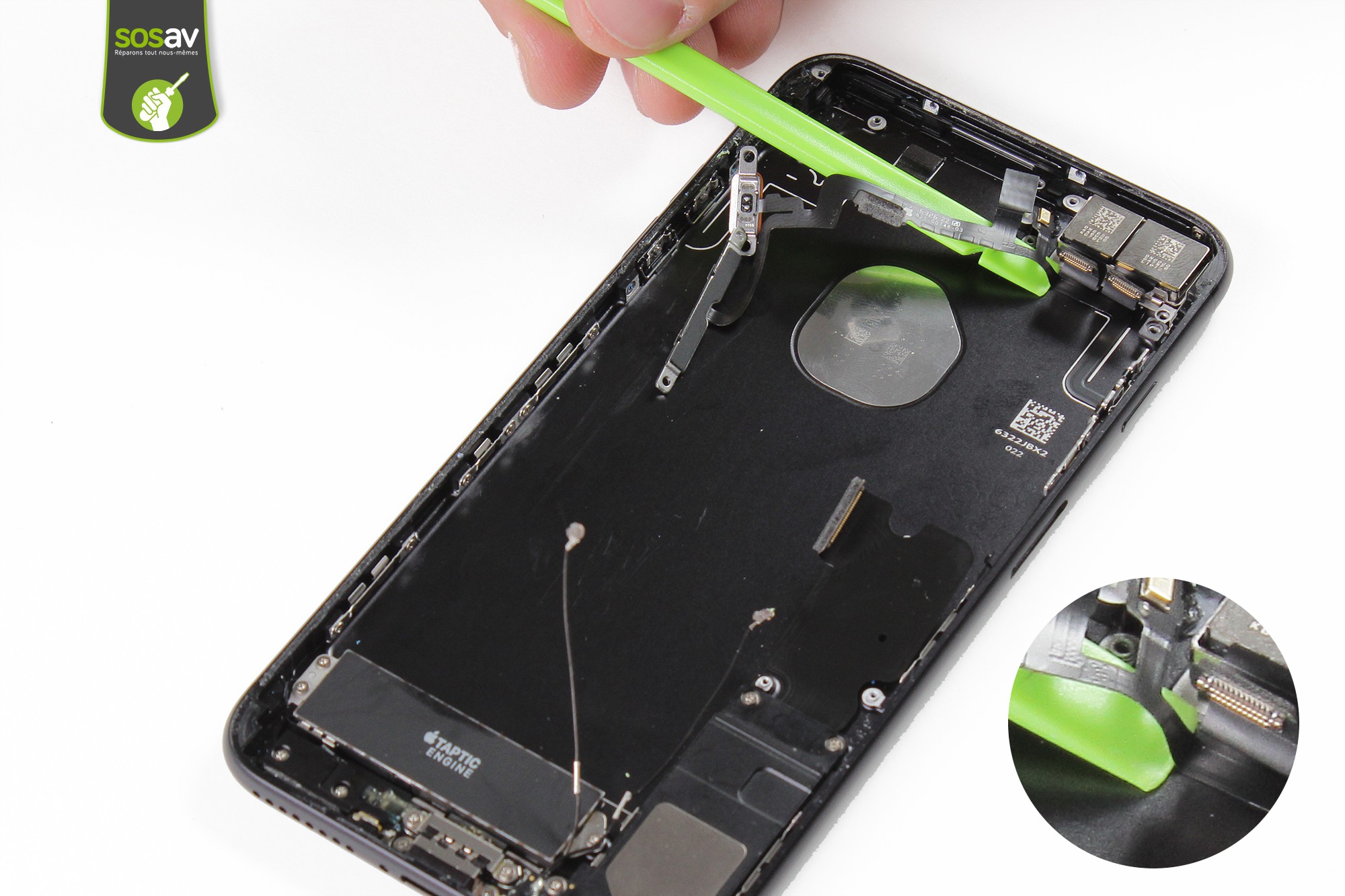

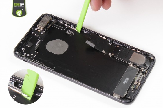

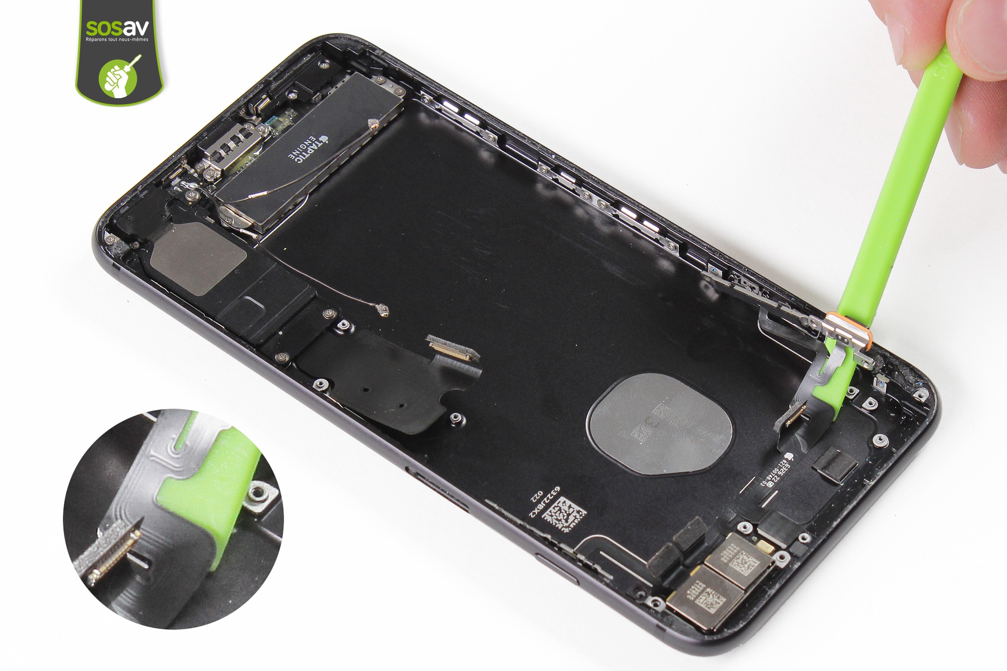

Prenez la spatule en nylon pour sortir la plaque du bouton power du châssis.
Etape 32

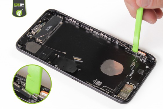

Procédez de même pour la partie des boutons volume et vibreur.
Etape 33

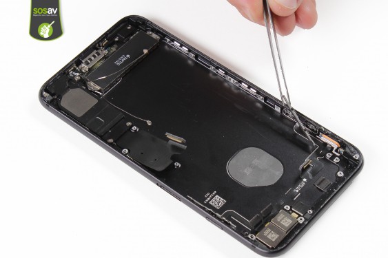

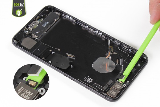

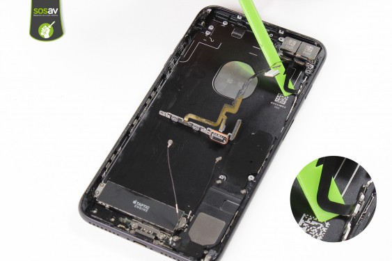

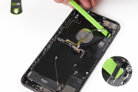

Décollez délicatement la première partie de la nappe volume/vibreur à l'aide de la pince.
Etape 34

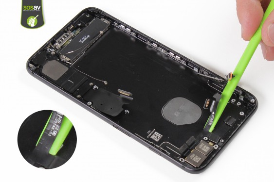

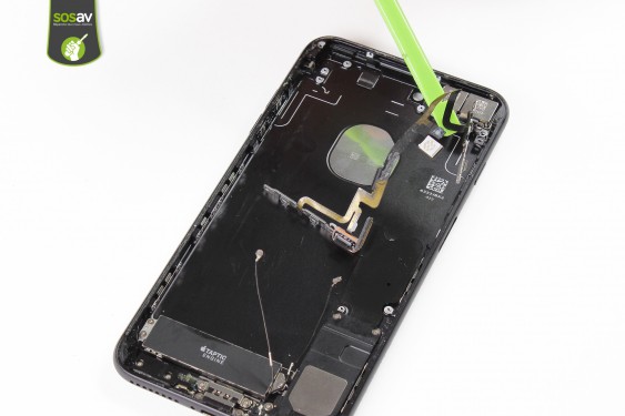

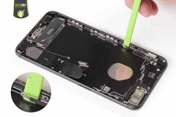

Poursuivez en décollant délicatement la nappe du châssis à l'aide de la spatule en nylon.
Etape 35

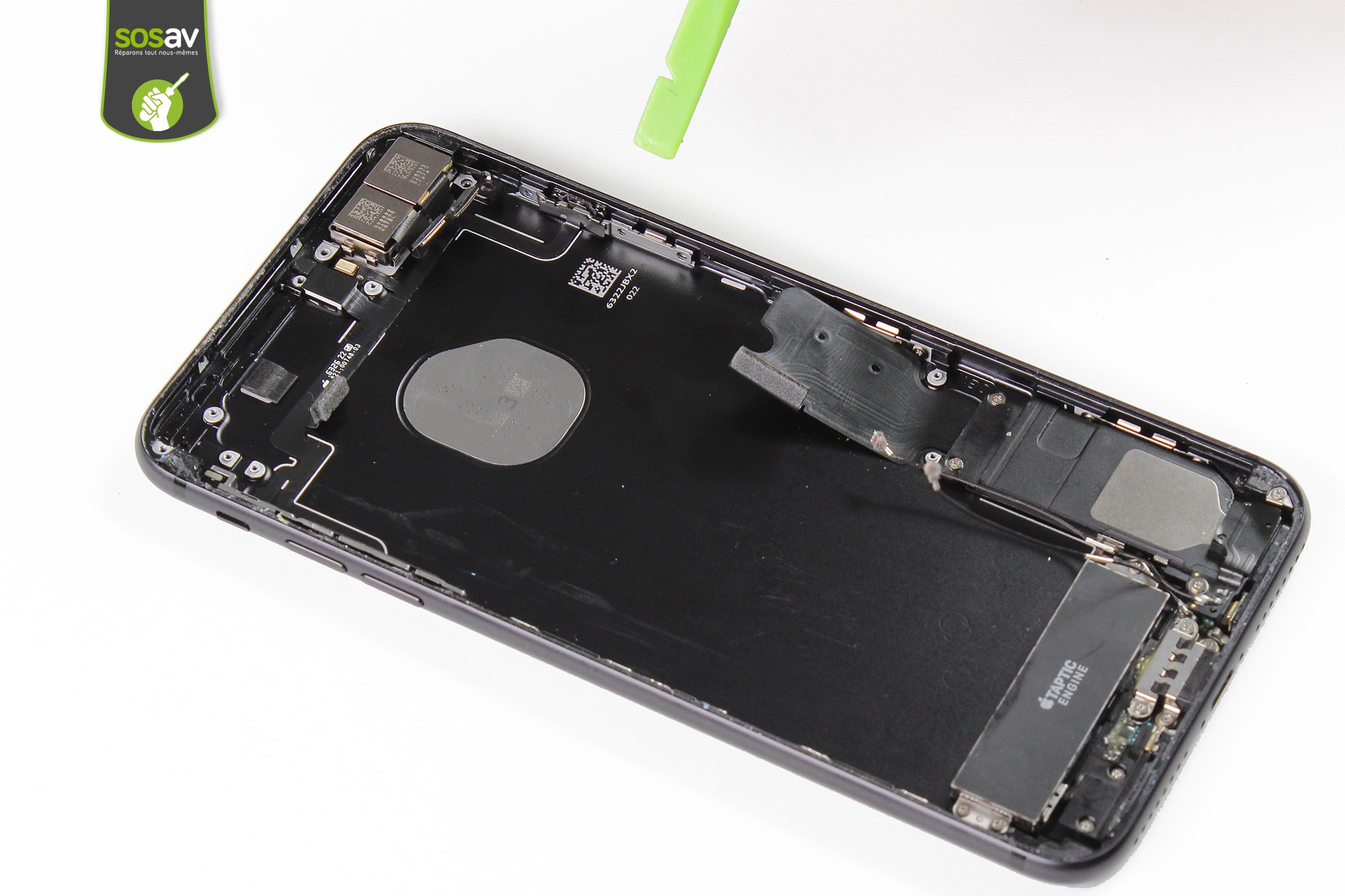

Maintenant, vous pouvez décoller entièrement la nappe du châssis et procéder à son retrait.
Etape 36

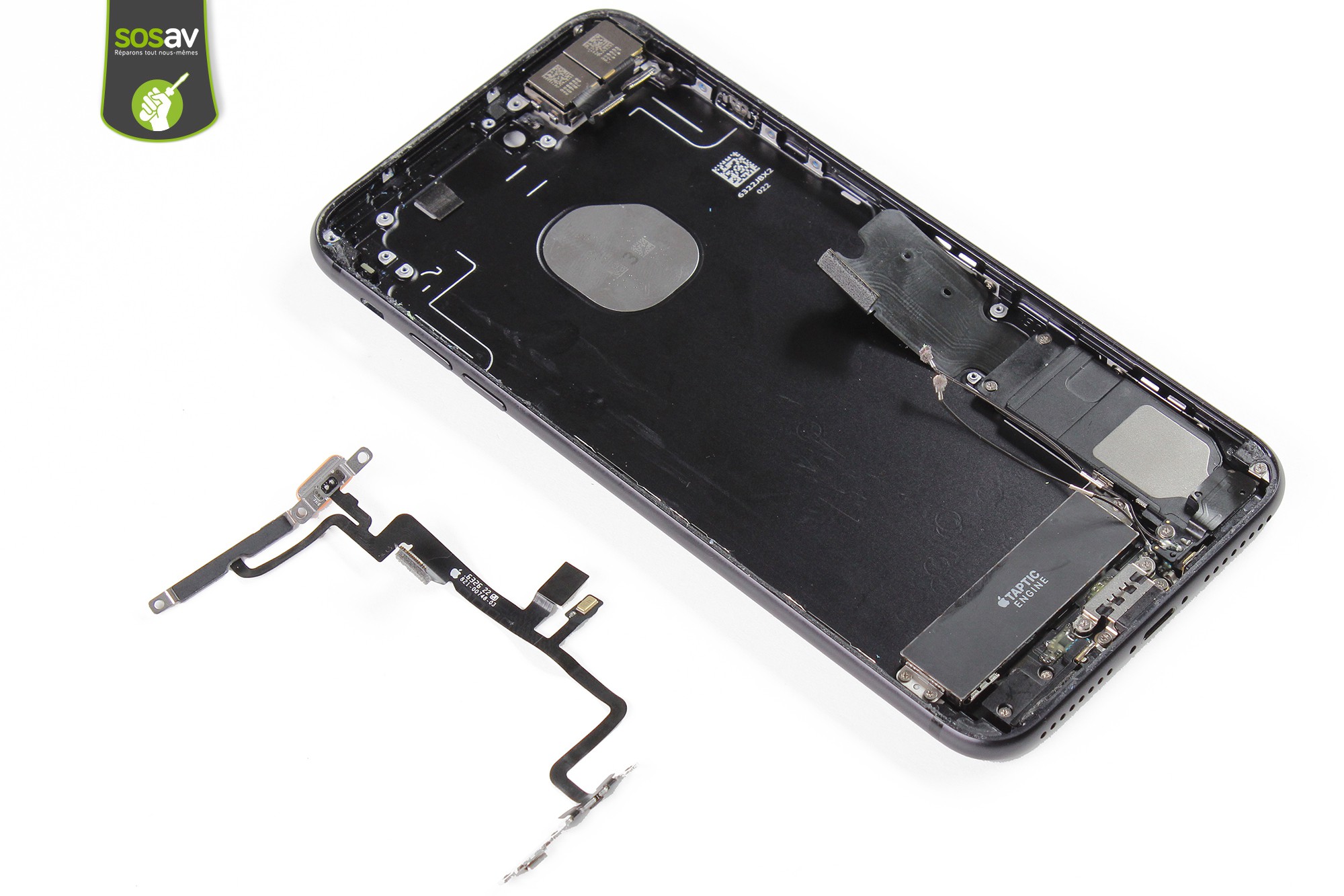

La nappe complète de votre iPhone 7 Plus est retirée du châssis.Si vous rencontrez des difficultés avec les boutons, changez la nappe par une neuve.
