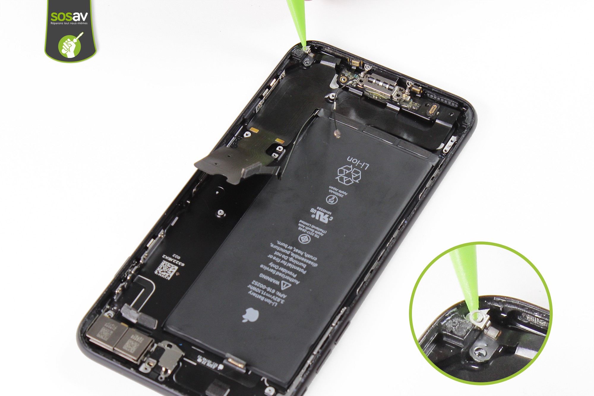

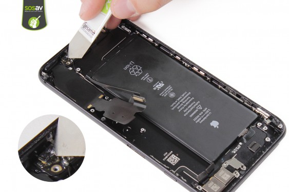

Utilisez la pointe de la spatule en nylon afin de déverrouiller les deux antennes GSM.
Poursuivez en déconnectant et en décollant la nappe WiFi.

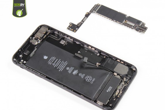

Dévissez la vis entourée en rouge à l'aide d'un tournevis plat.

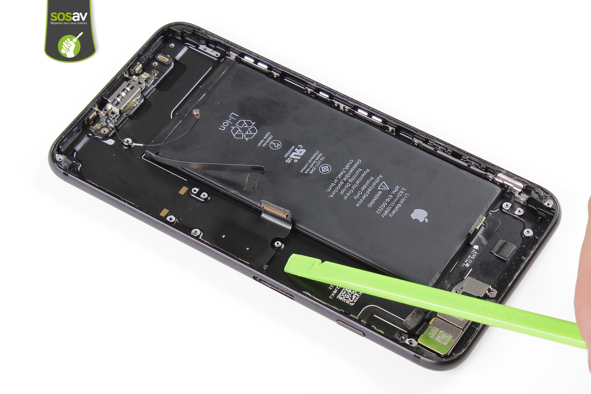

A l'aide de la spatule en nylon, soulevez délicatement la carte mère puis procédez à son retrait.La carte mère de votre iPhone 7 Plus est désormais démontée.

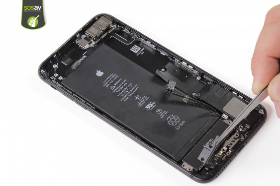

Etape 24

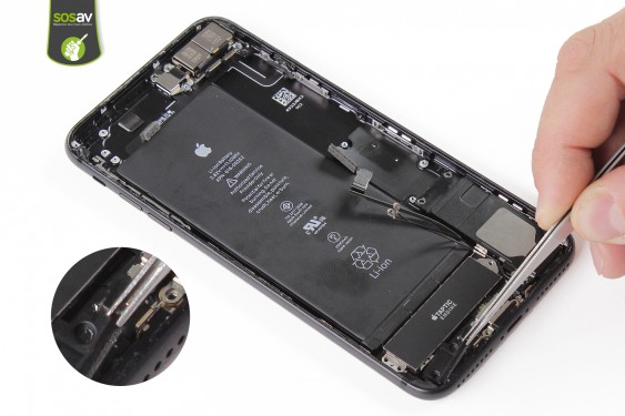

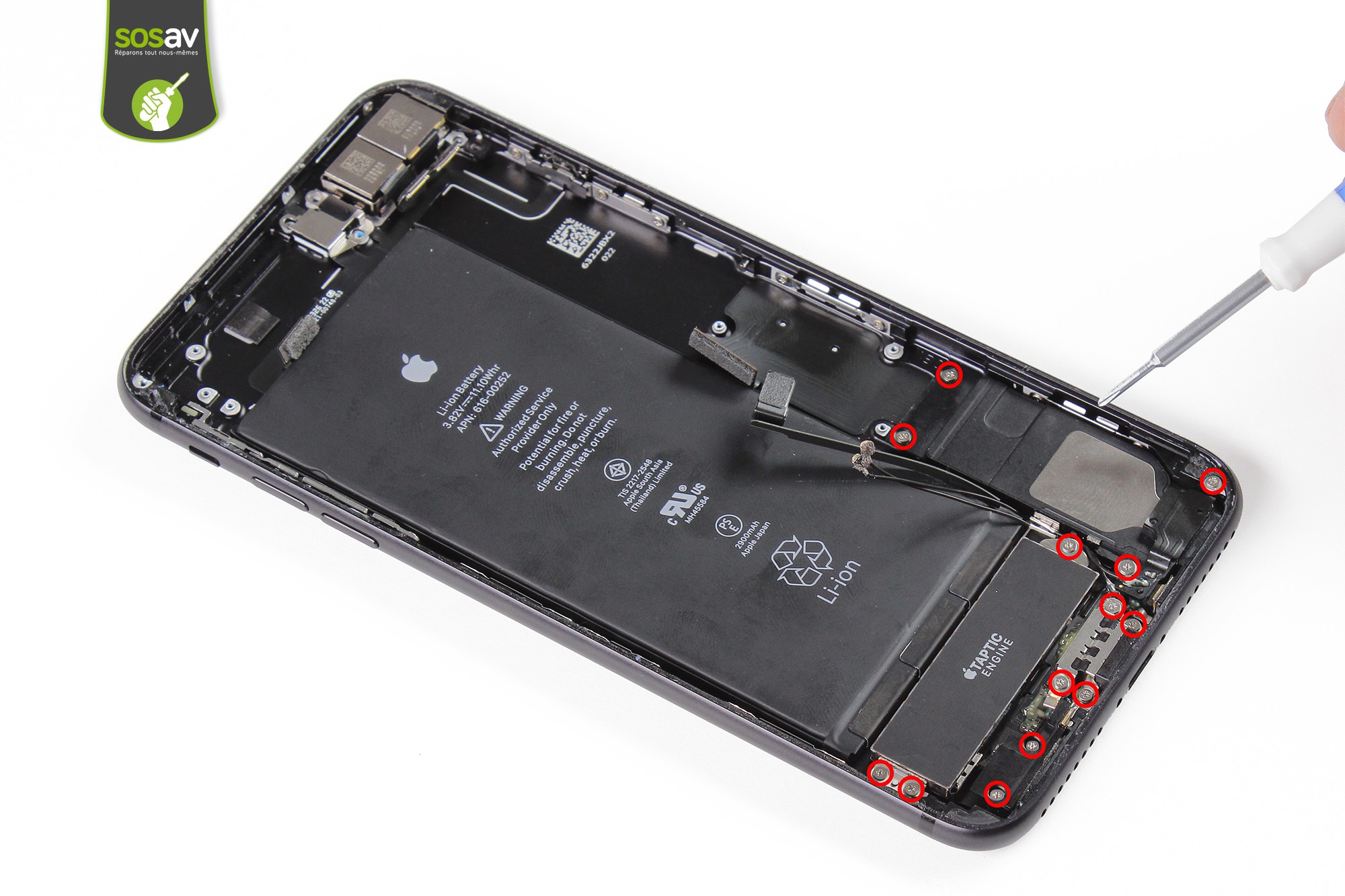

Dévissez les 13 vis à entourées en rouge à l'aide d'un tournevis cruciforme.Ces vis servent à maintenir le haut-parleur externe, le vibreur ainsi que le connecteur de charge.

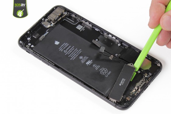

Etape 25

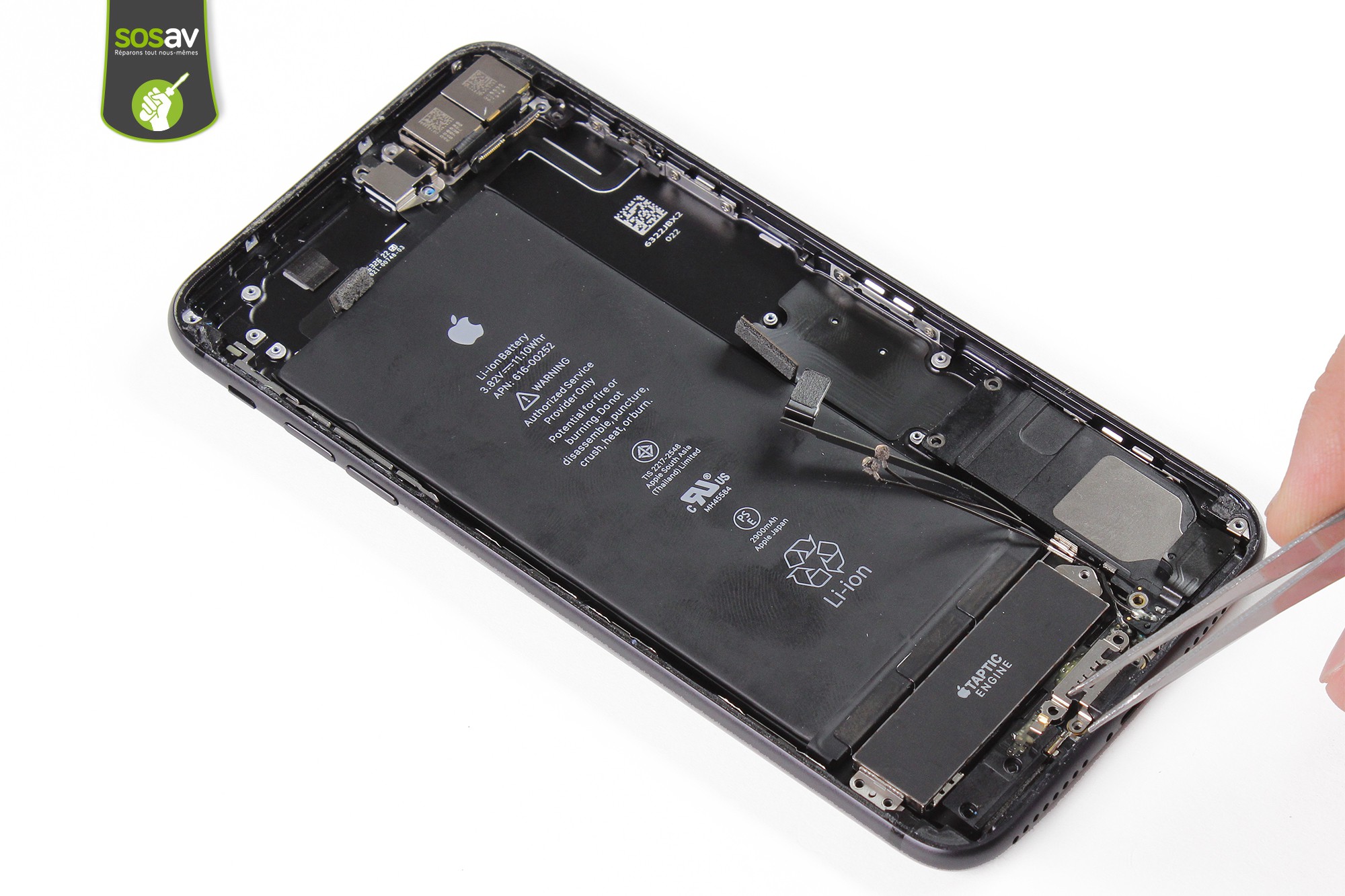

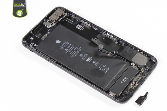

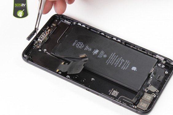

Utilisez la pince pour retirer le plastique d'appui inférieur.

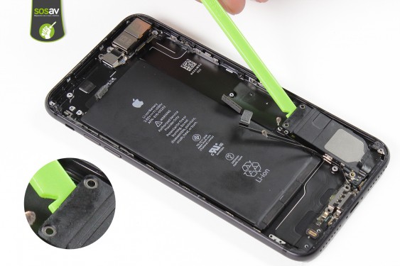

Etape 26

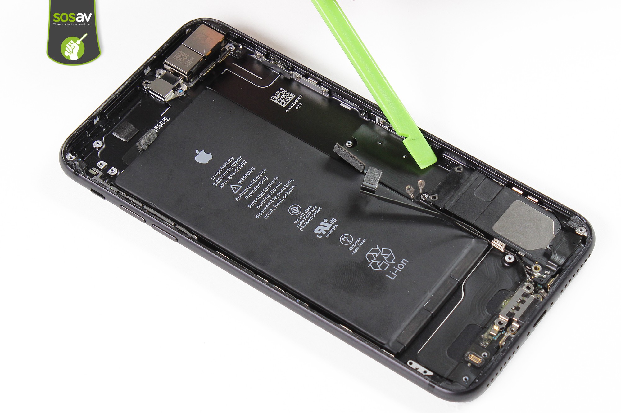

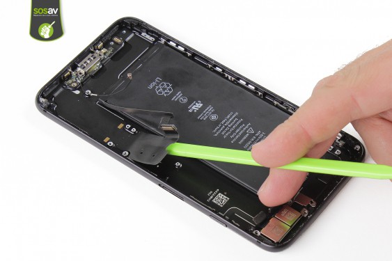

Reprenez la spatule en nylon pour déconnecter la nappe de liaison du vibreur.

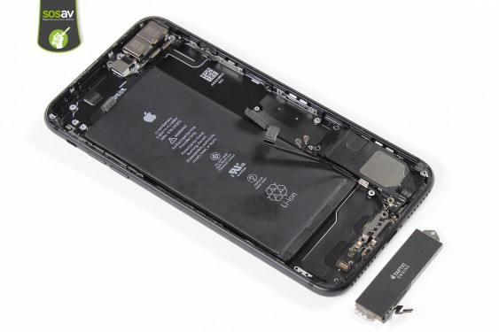

Etape 27
Puis soulevez le vibreur.Procédez à son retrait.

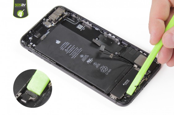

Etape 28

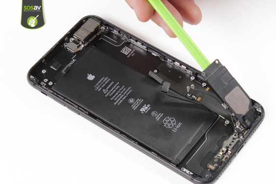

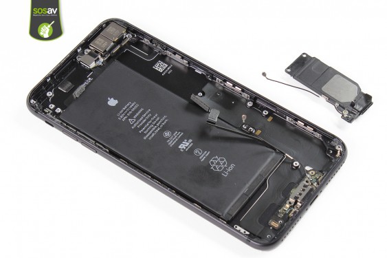

Faites glisser la spatule comme indiqué sur ces photos afin de sortir le haut-parleur externe de son logementRetirez-le ensuite..
Etape 29

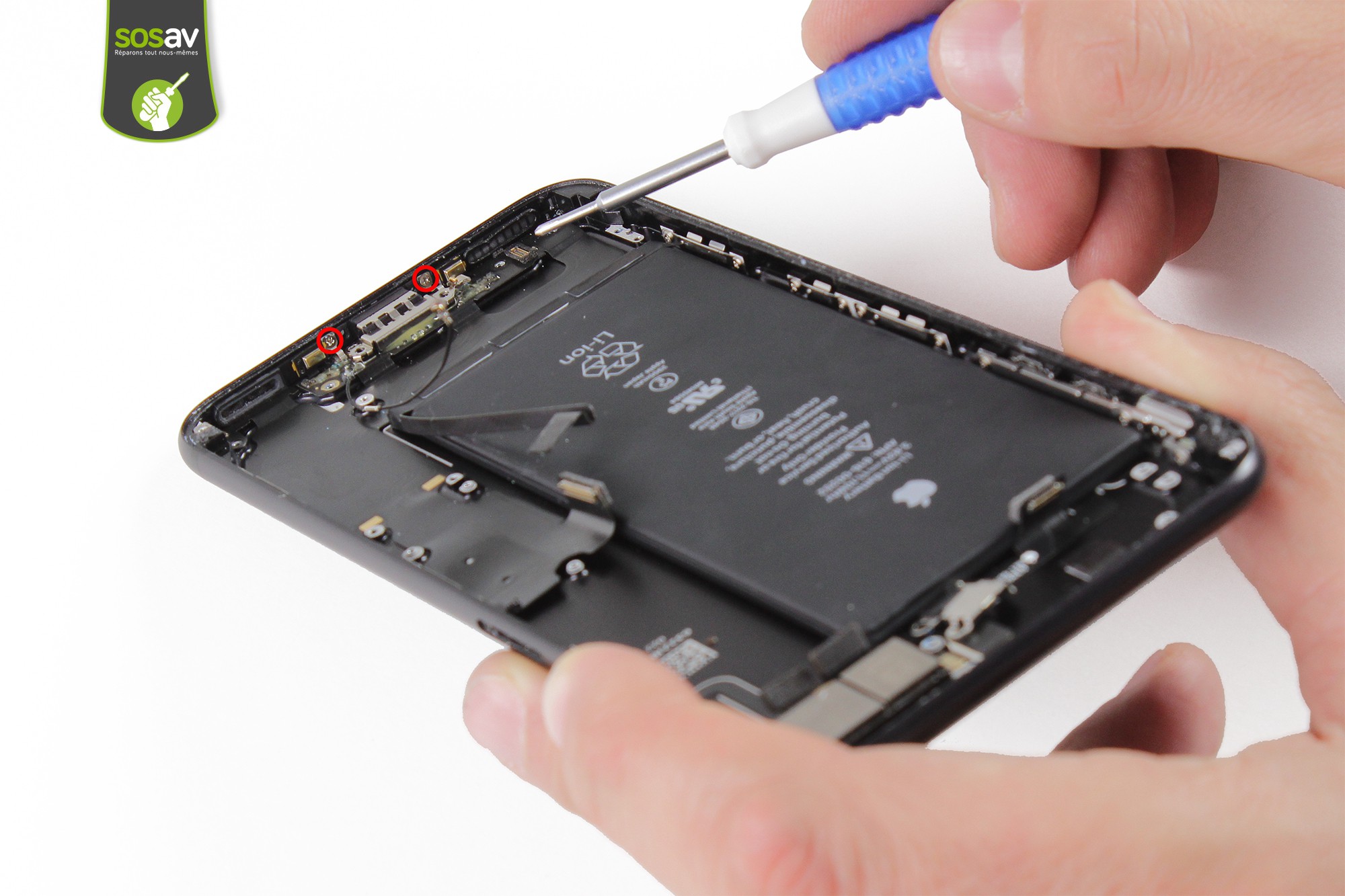

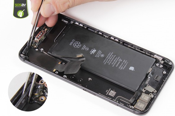

Utilisez le tournevis cruciforme afin de dévisser les deux vis entourées en rouge.Ces vis servent à maintenir le connecteur de charge en place.
Etape 30

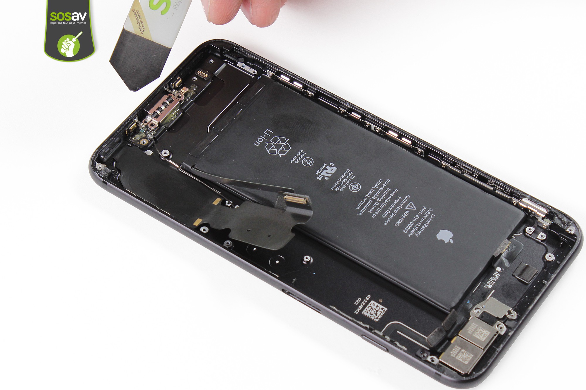

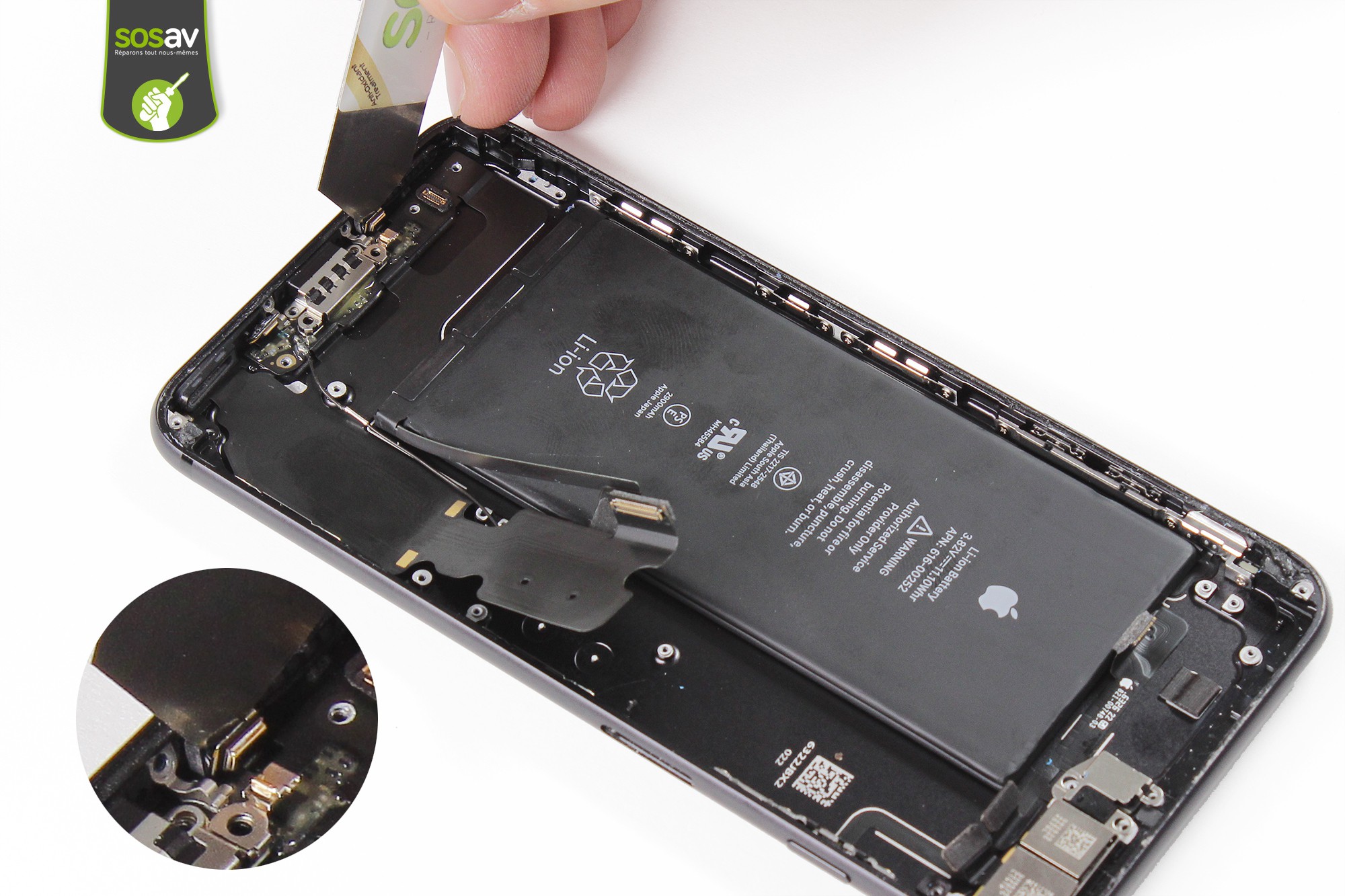

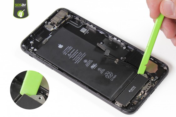

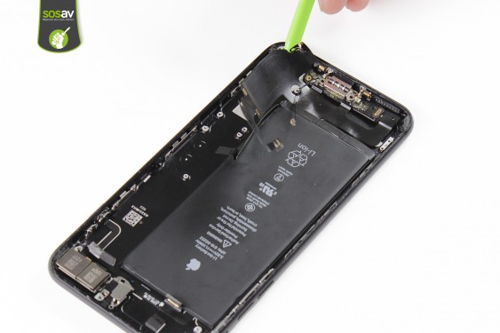

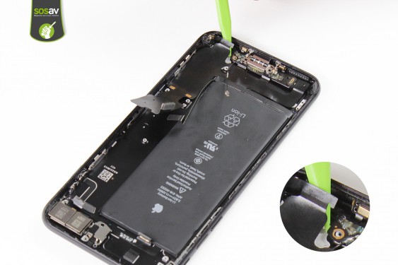

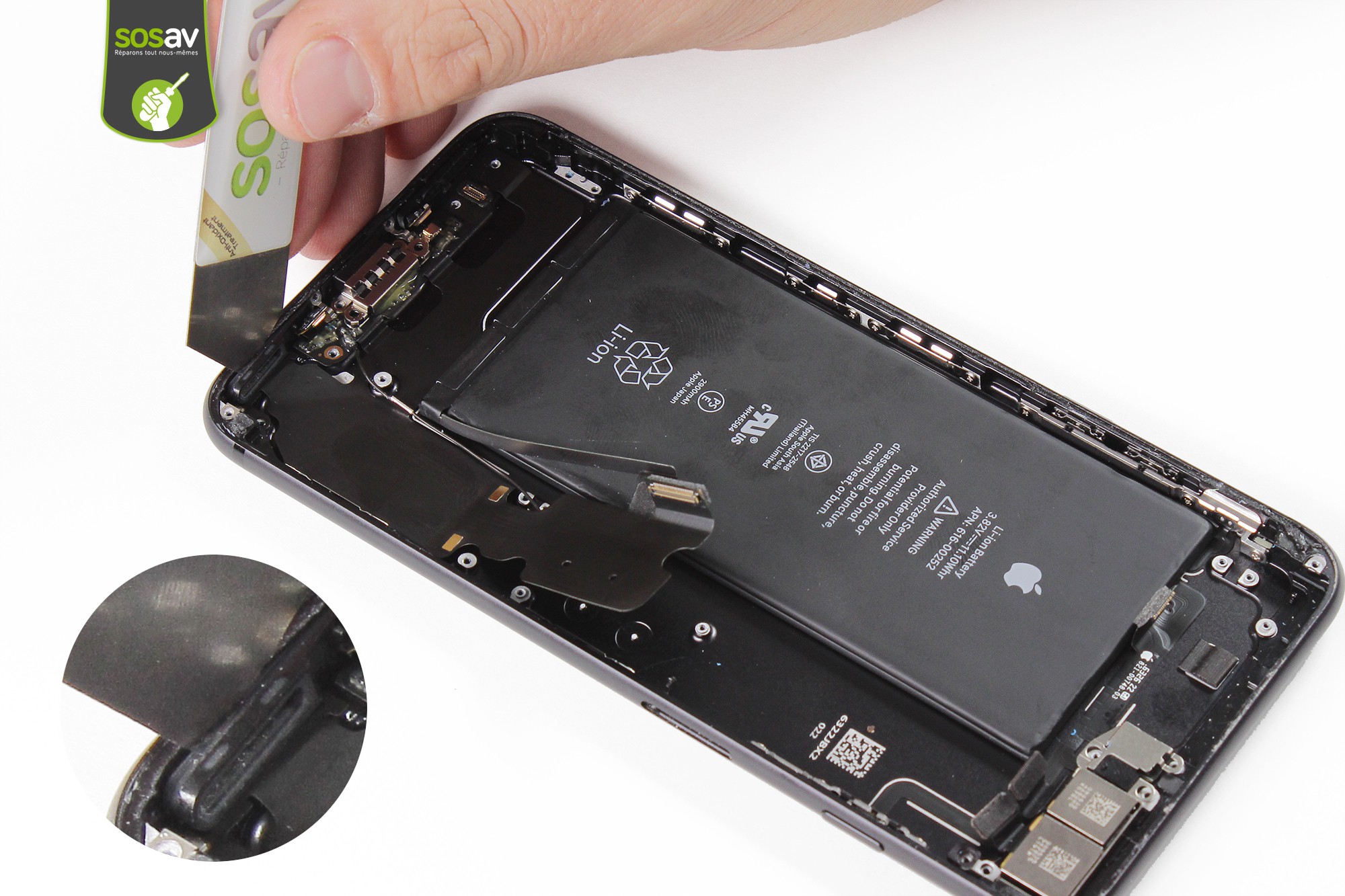

Faites glisser la spatule en nylon pour décoller la partie supérieure du connecteur de charge.
Etape 31
A l'aide de la spatule iSesamo, décollez délicatement le microphone droit.
Etape 32
Toujours avec la spatule iSesamo, décollez délicatement le microphone gauche.
Etape 33

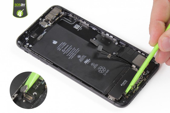

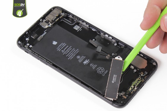

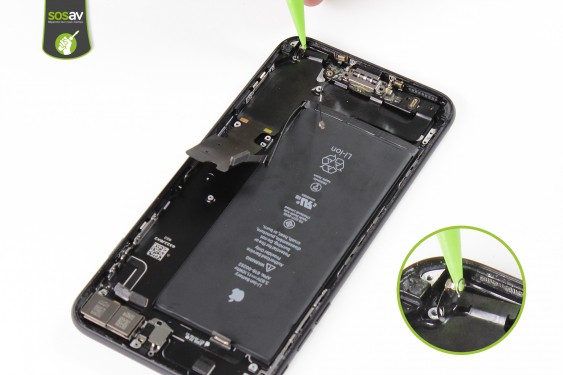

Repoussez délicatement l'élement plastique de maintien droit avec la iSesamo puis retirez-le avec la pince.
Etape 34

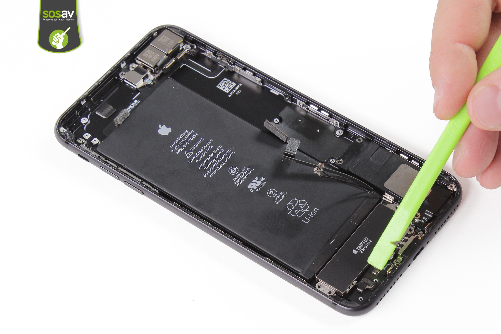

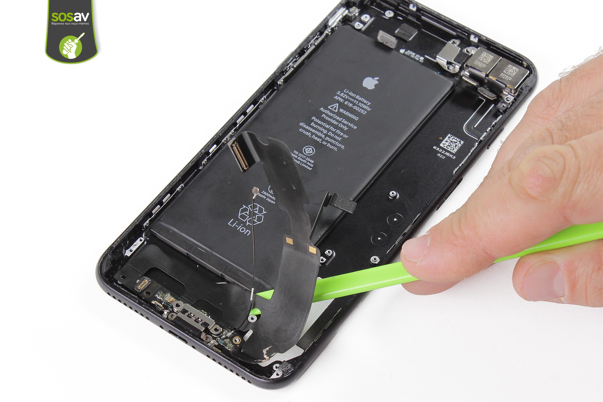

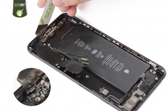

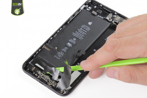

Servez-vous de la pointe de la spatule en nylon pour décoller la partie gauche du connecteur de charge collée sur le châssis.Soulevez ensuite la partie basse du connecteur.

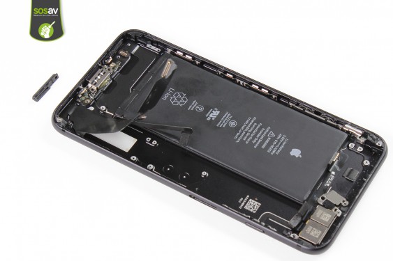

Etape 35

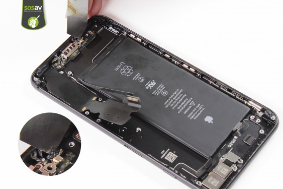

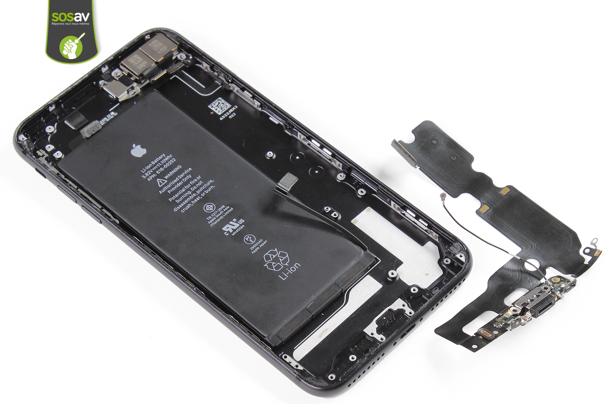

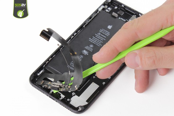

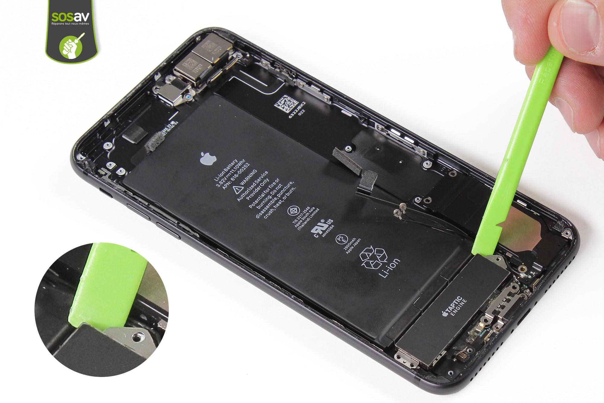

Décollez maintenant entièrement le connecteur de charge avec la spatule en nylon.Procédez à son retrait de l'iPhone.
Etape 36
Le connecteur de charge de l'iPhone 7 Plus est complètement retiré.En cas de problème de charge, remplacez-le par une pièce neuve.
