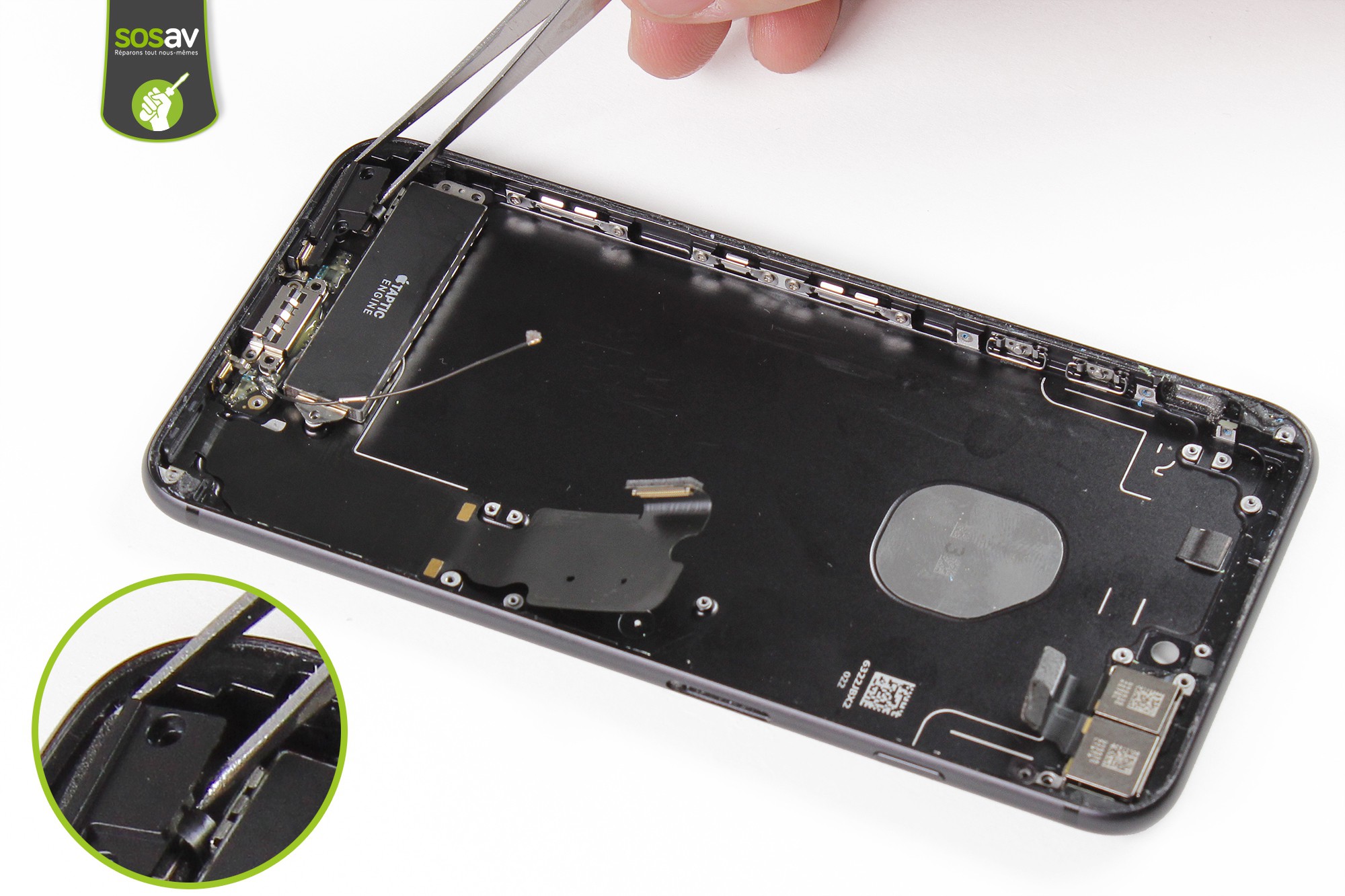

Etape 28

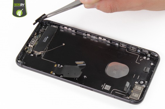

Saisissez l'élément métallique supérieur à l'aide de la pince puis procédez à son retrait.
Etape 29

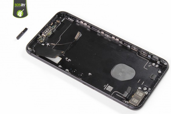

Prenez la spatule en nylon pour sortir la plaque du bouton power du châssis.
Etape 32
Procédez de même pour la partie des boutons volume et vibreur.

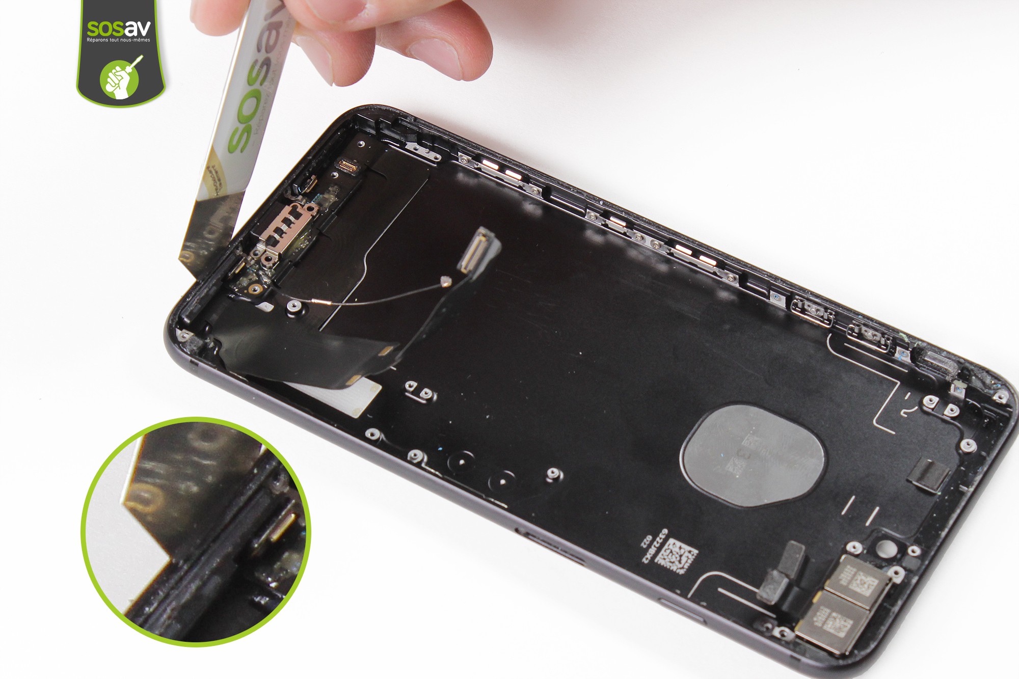

Etape 33

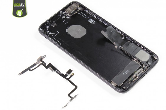

Décollez délicatement la première partie de la nappe volume/vibreur à l'aide de la pince.

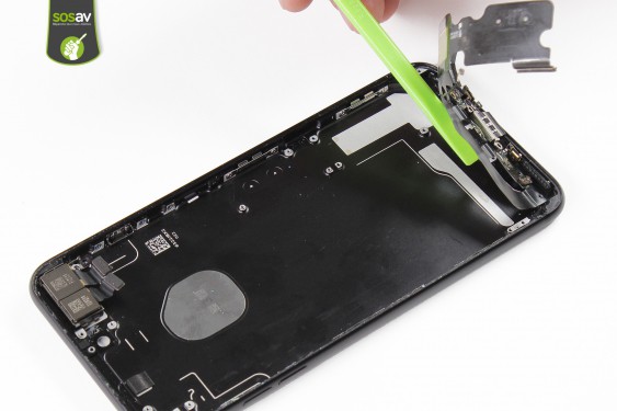

Etape 34
Poursuivez en décollant délicatement la nappe du châssis à l'aide de la spatule en nylon.
Etape 35
Maintenant, vous pouvez décoller entièrement la nappe du châssis et procéder à son retrait.La nappe complète de votre iPhone 7 Plus est retirée du châssis.

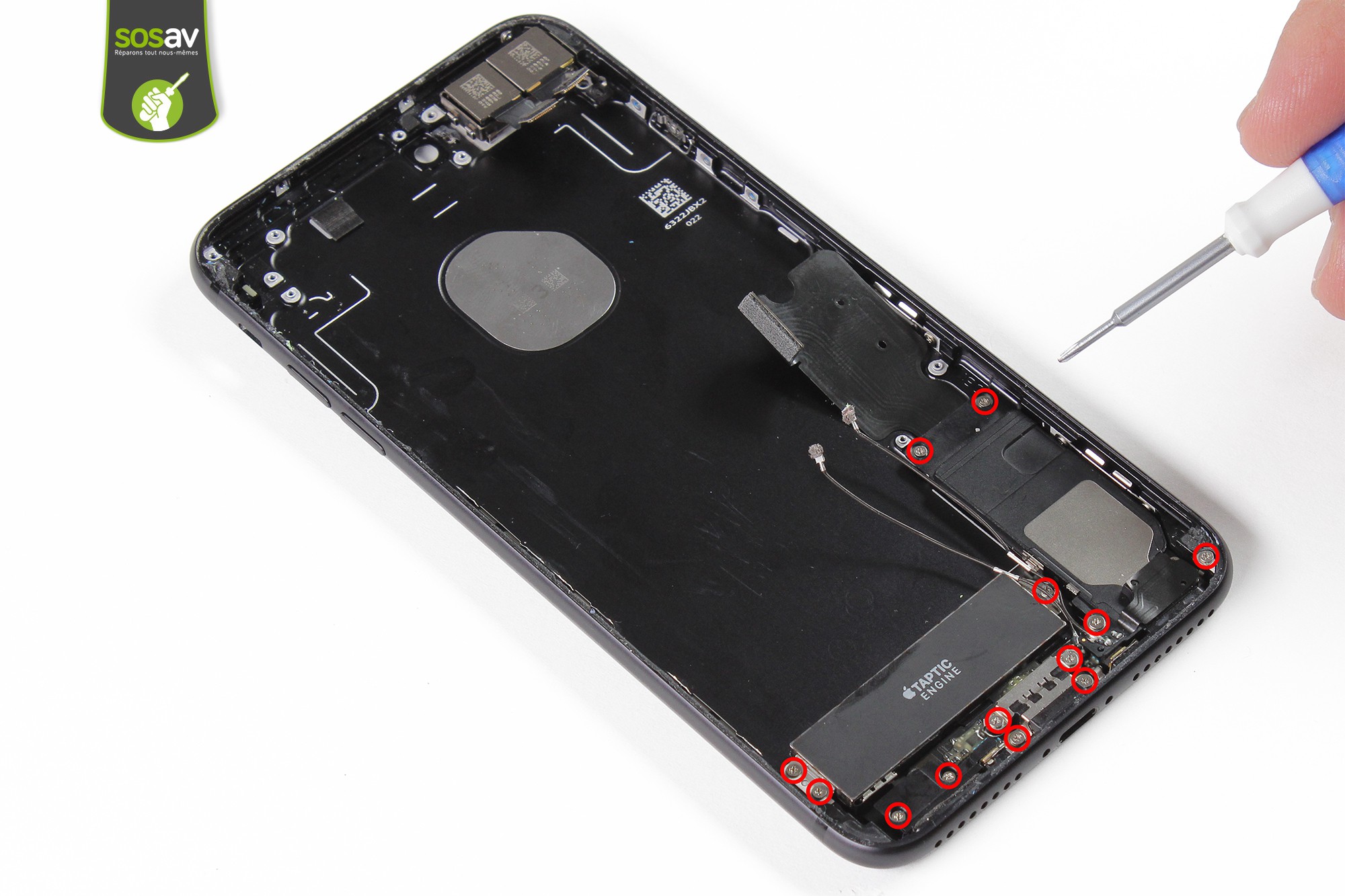

Etape 36
Utilisez un tournevis cruciforme pour dévisser les 13 vis entourées en rouge servant à maintenir le connecteur de charge et le haut-parleur externe..

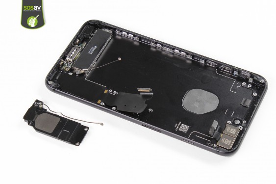

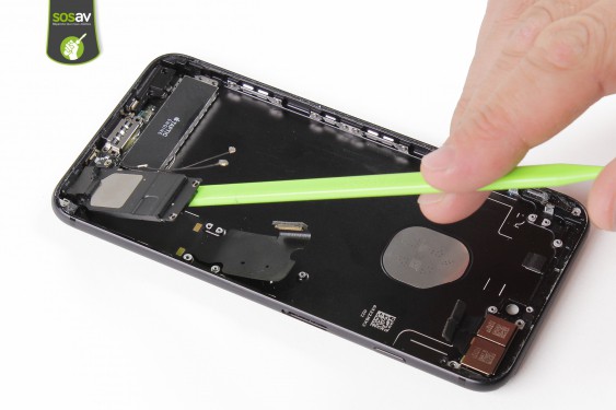

Utilisez la spatule en nylon pour extraire le haut-parleur externe, puis procédez à son retrait.

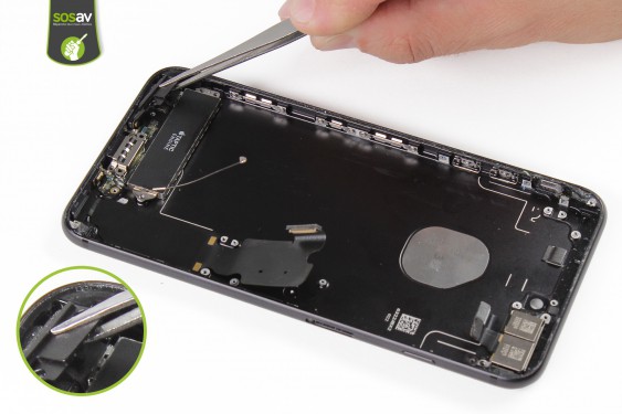

A l'aide de la pince, saisissez l'élement plastique inférieur gauche puis procédez à son retrait.

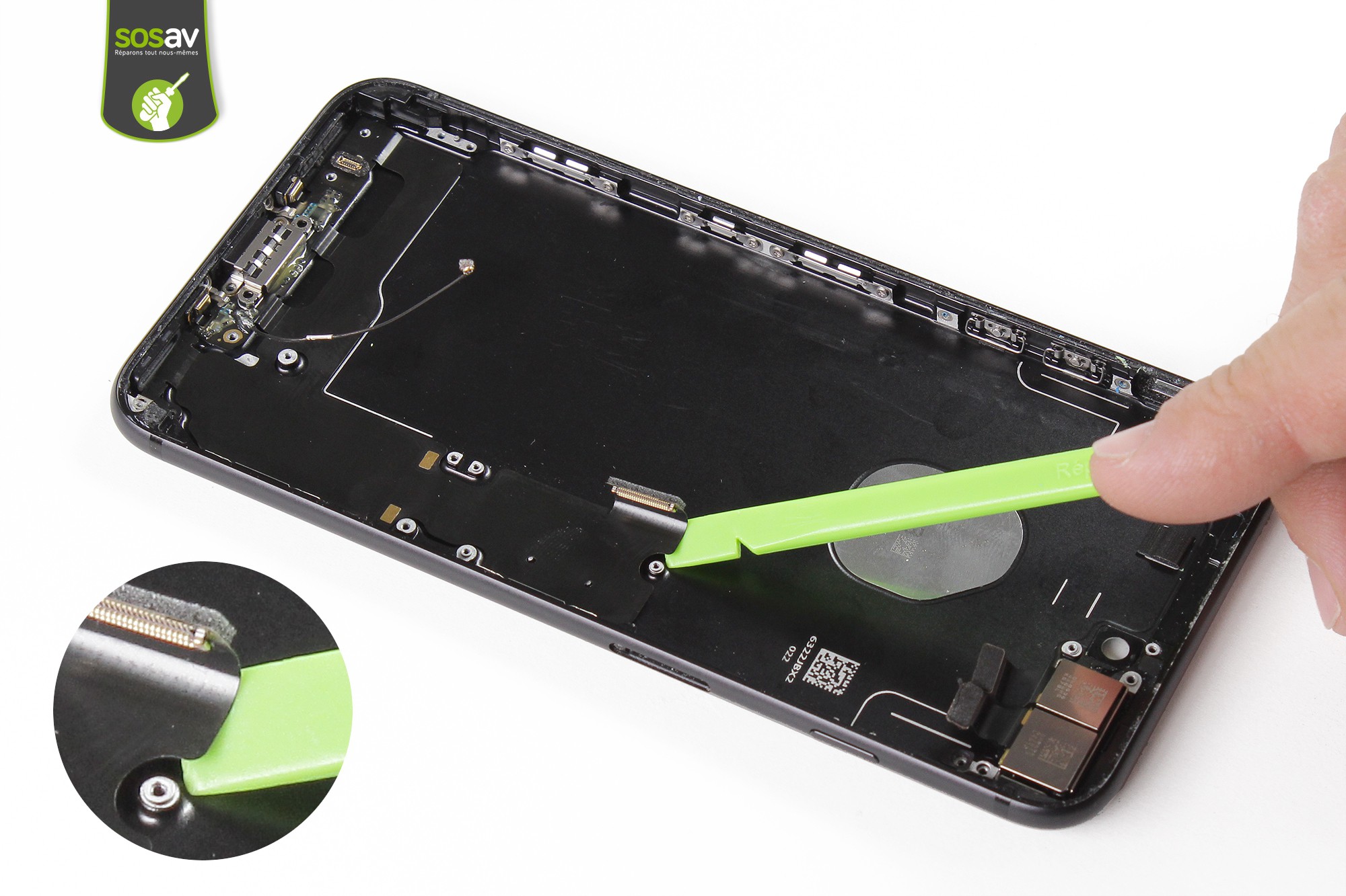

Déconnectez ensuite le vibreur à l'aide de la spatule en nylon.

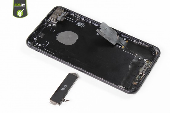

Etape 40
Saisissez le vibreur puis retirez-le.

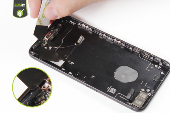

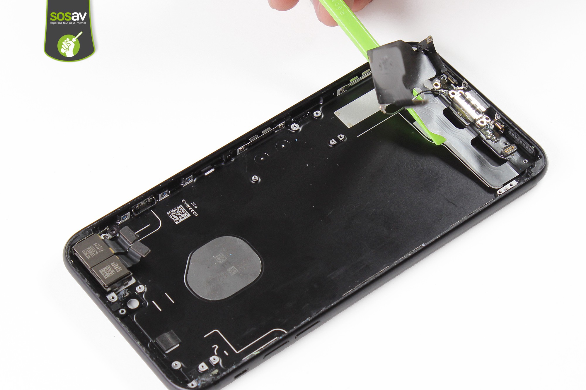

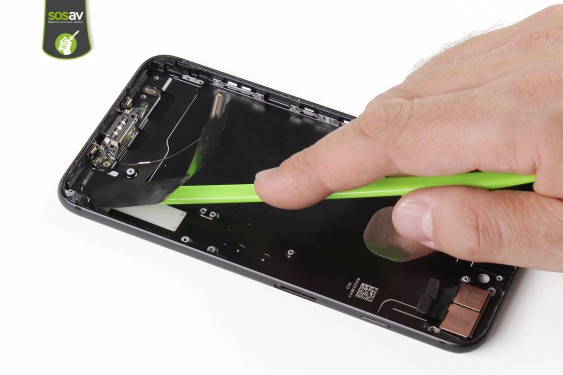

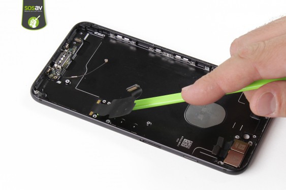

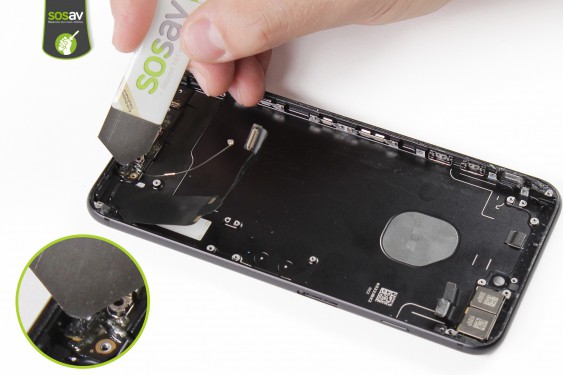

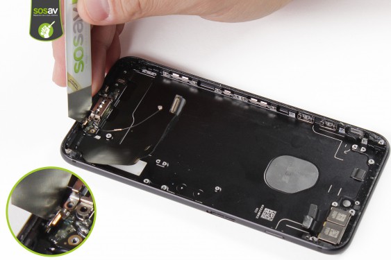

Utilisez la spatule en nylon afin de décoller la partie gauche du connecteur de charge.

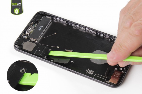

Etape 43

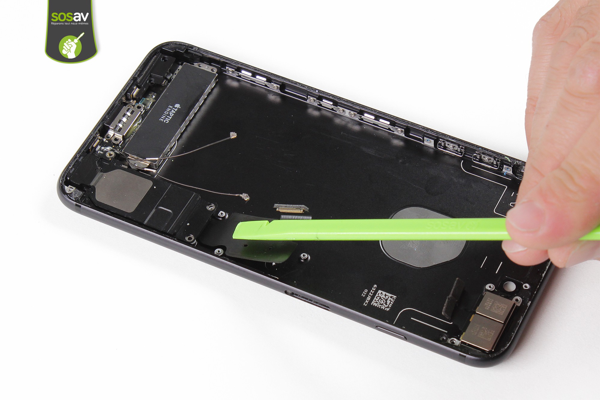

A l'aide de la spatule iSesamo, décollez le microphone gauche.
Etape 44
Poursuivez en décollant le microphone droit.
Etape 45

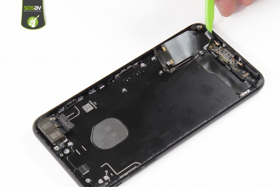

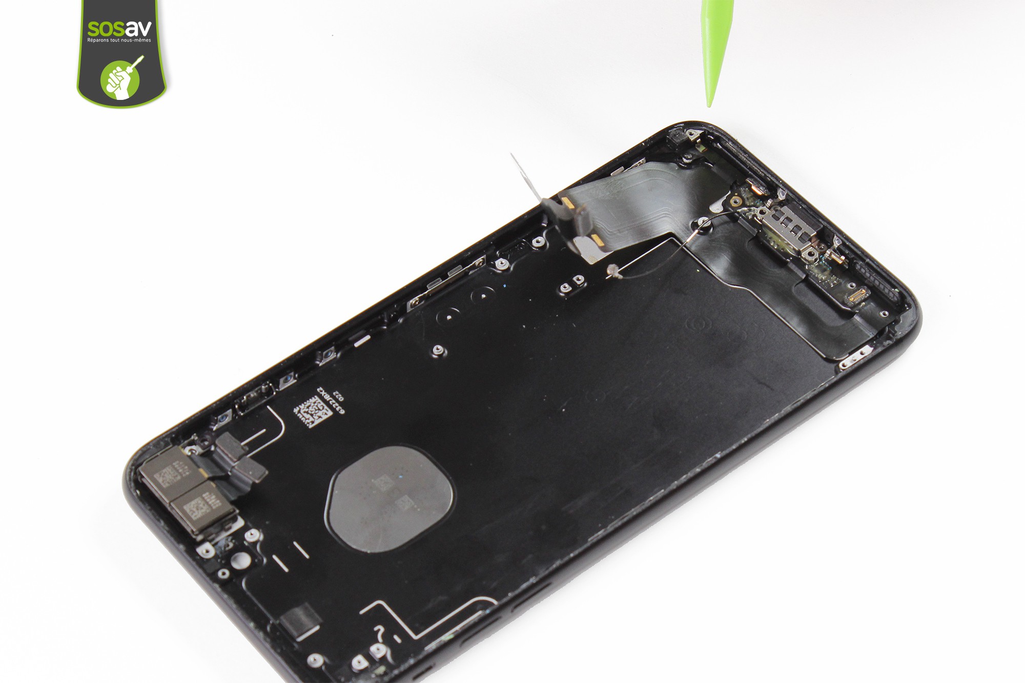

Décollez l'élément plastique de maintien du connecteur de charge à l'aide de la spatule iSesamo.Procédez ensuite à son retrait.

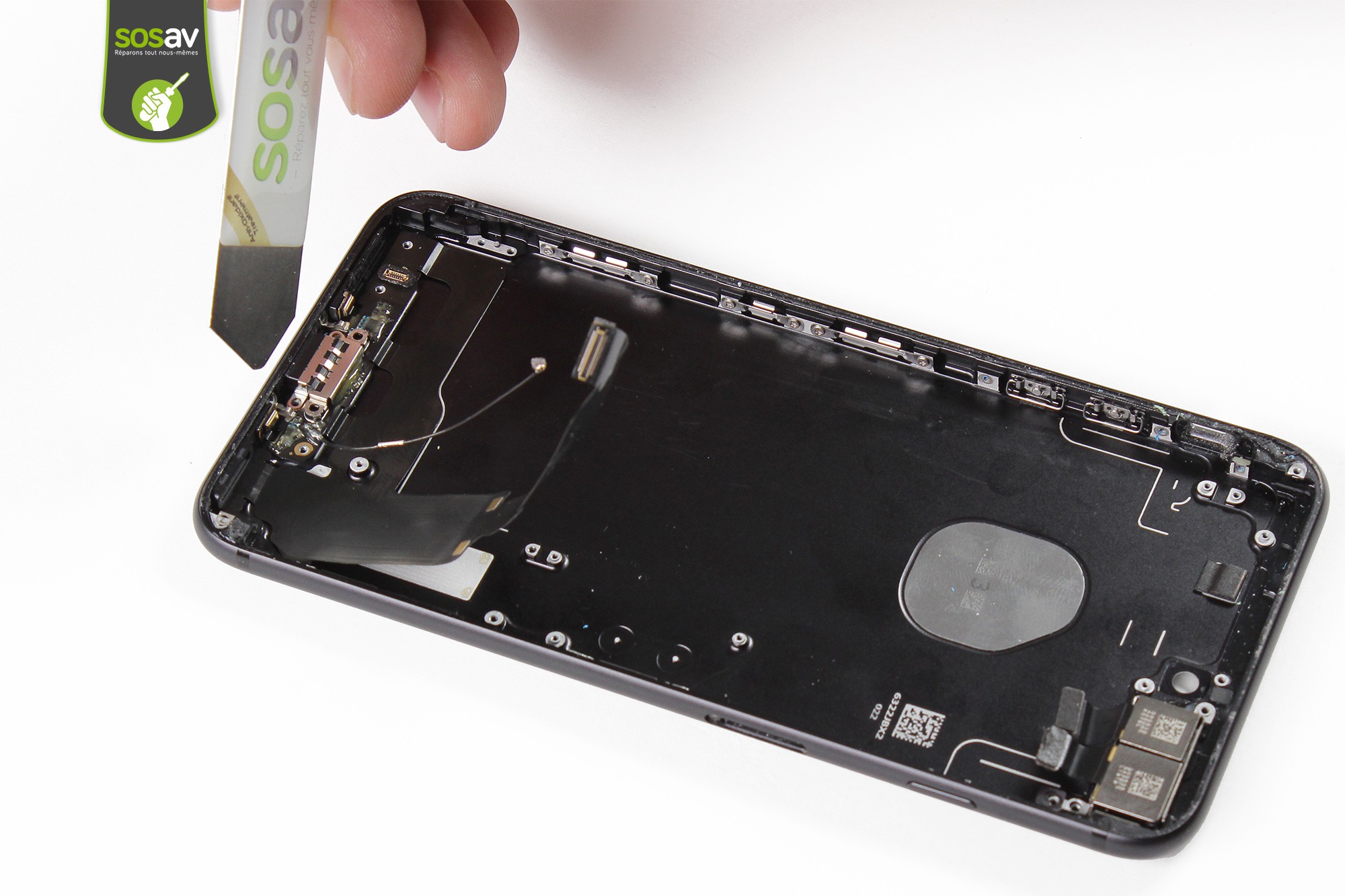

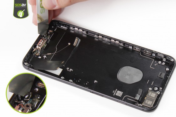

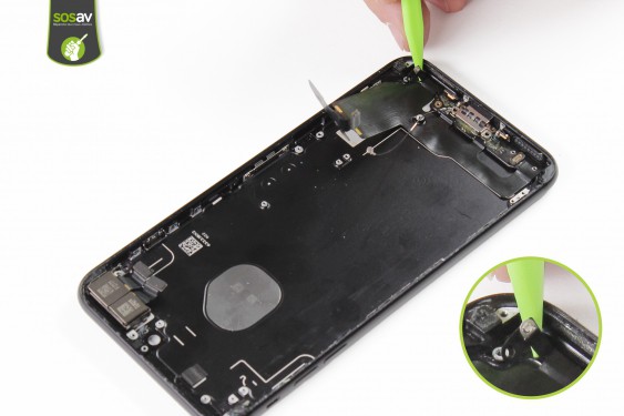

Etape 46

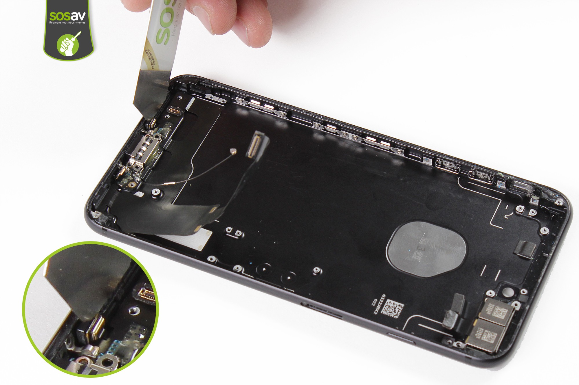

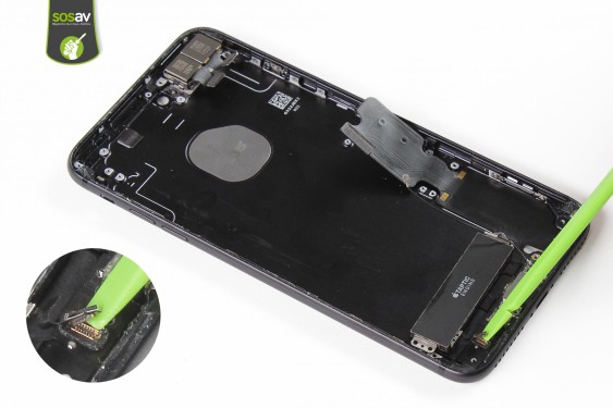

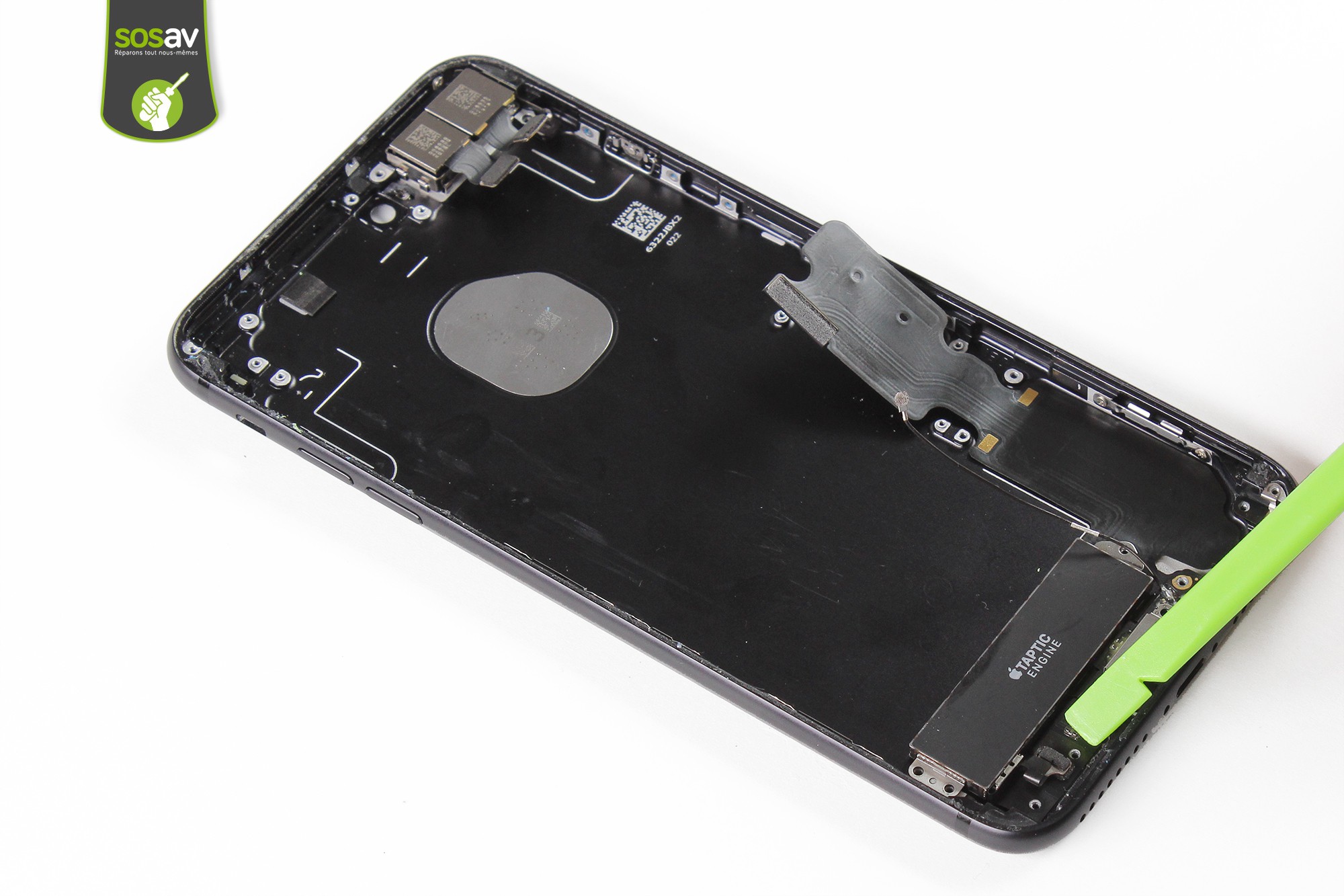

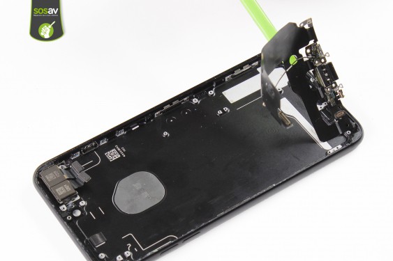

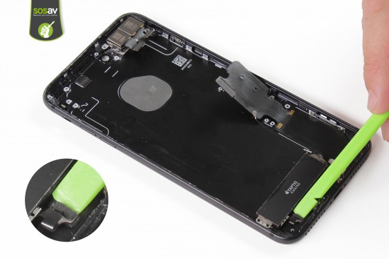

A l'aide de la pointe de la spatule en nylon, décollez la partie droite du connecteur de charge.
Etape 47

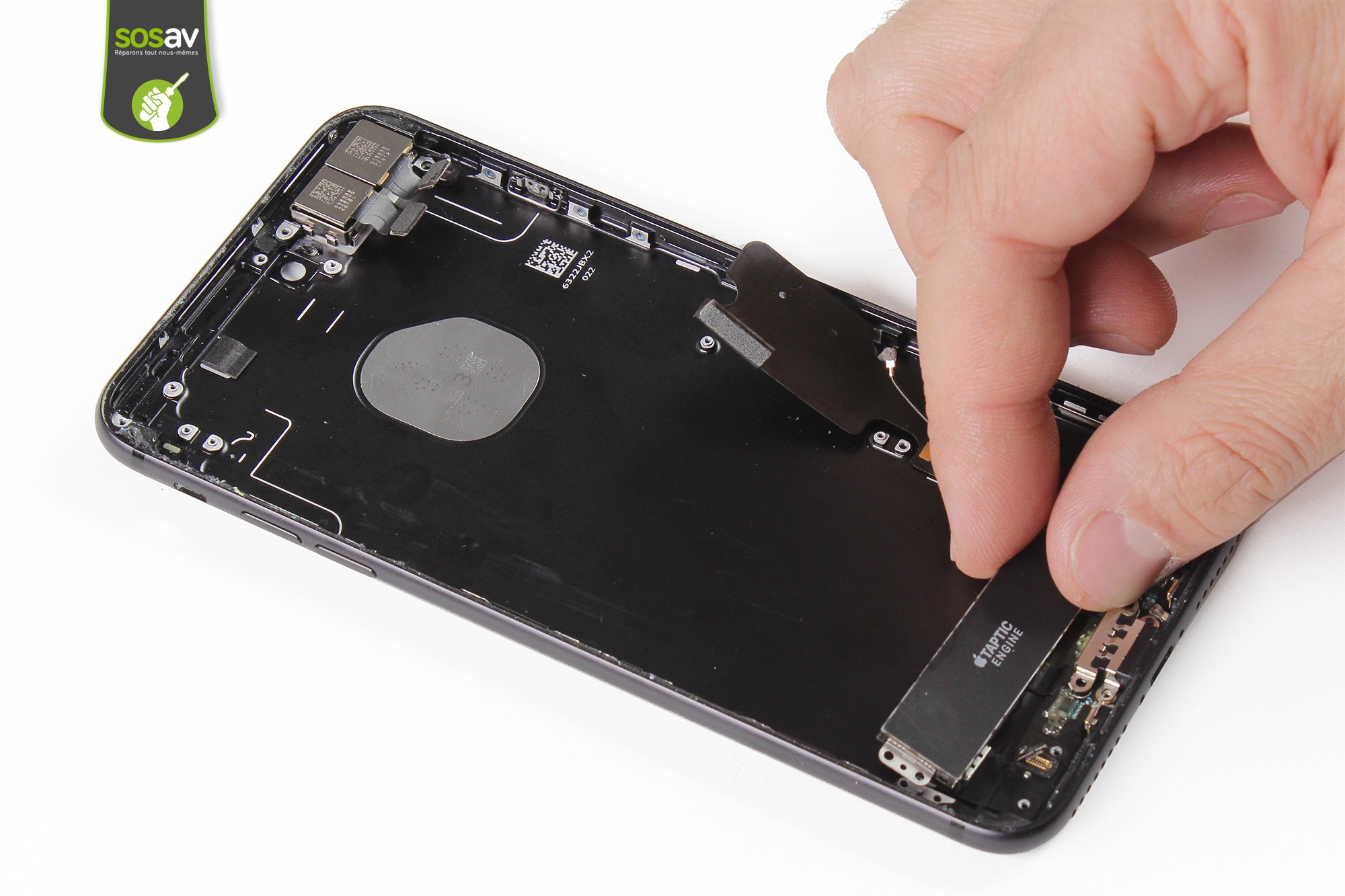

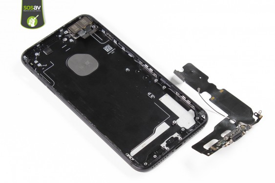

Poursuivez le décollement à l'aide de la spatule en nylon.Procédez ensuite au retrait du connecteur de charge.

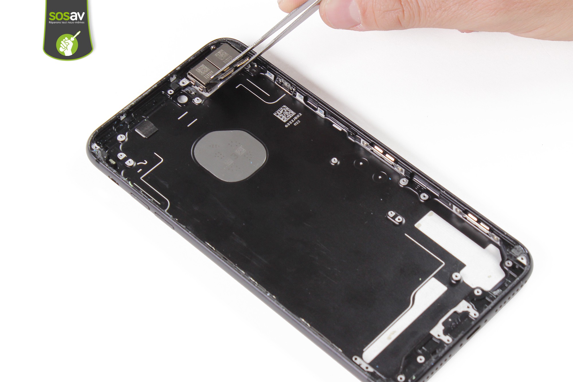

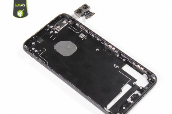

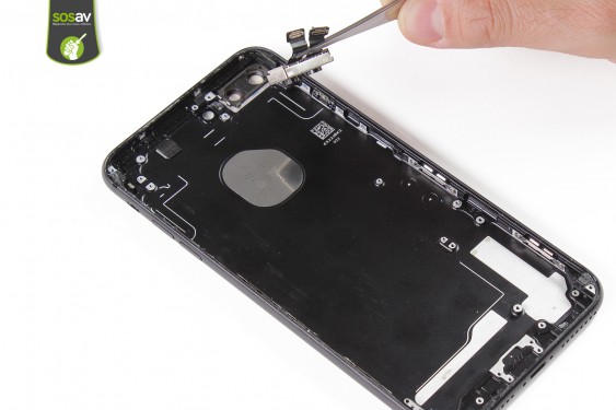

Reprenez la pince pour saisir la caméra arrière puis retirez-la.

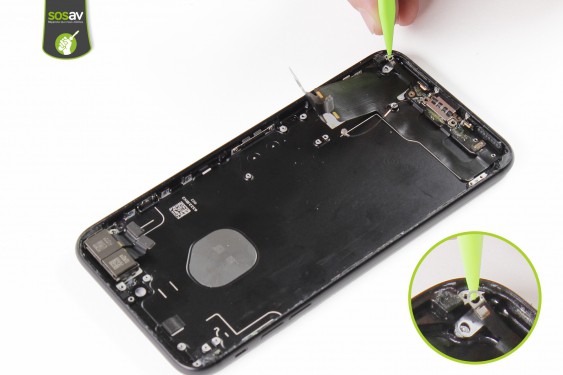

Etape 49

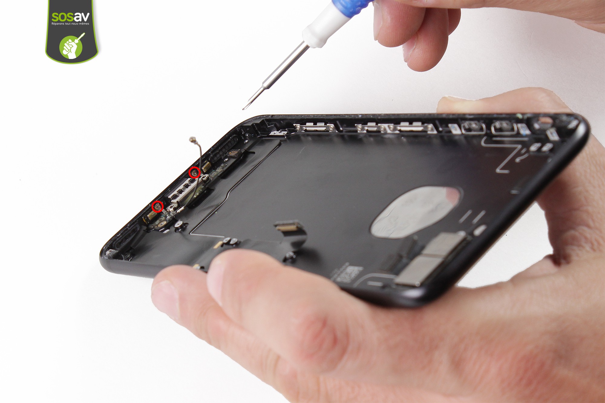

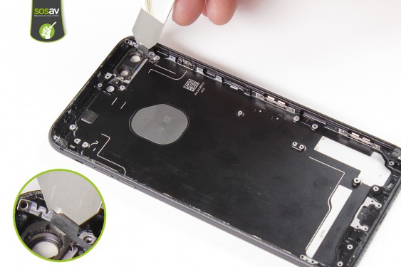

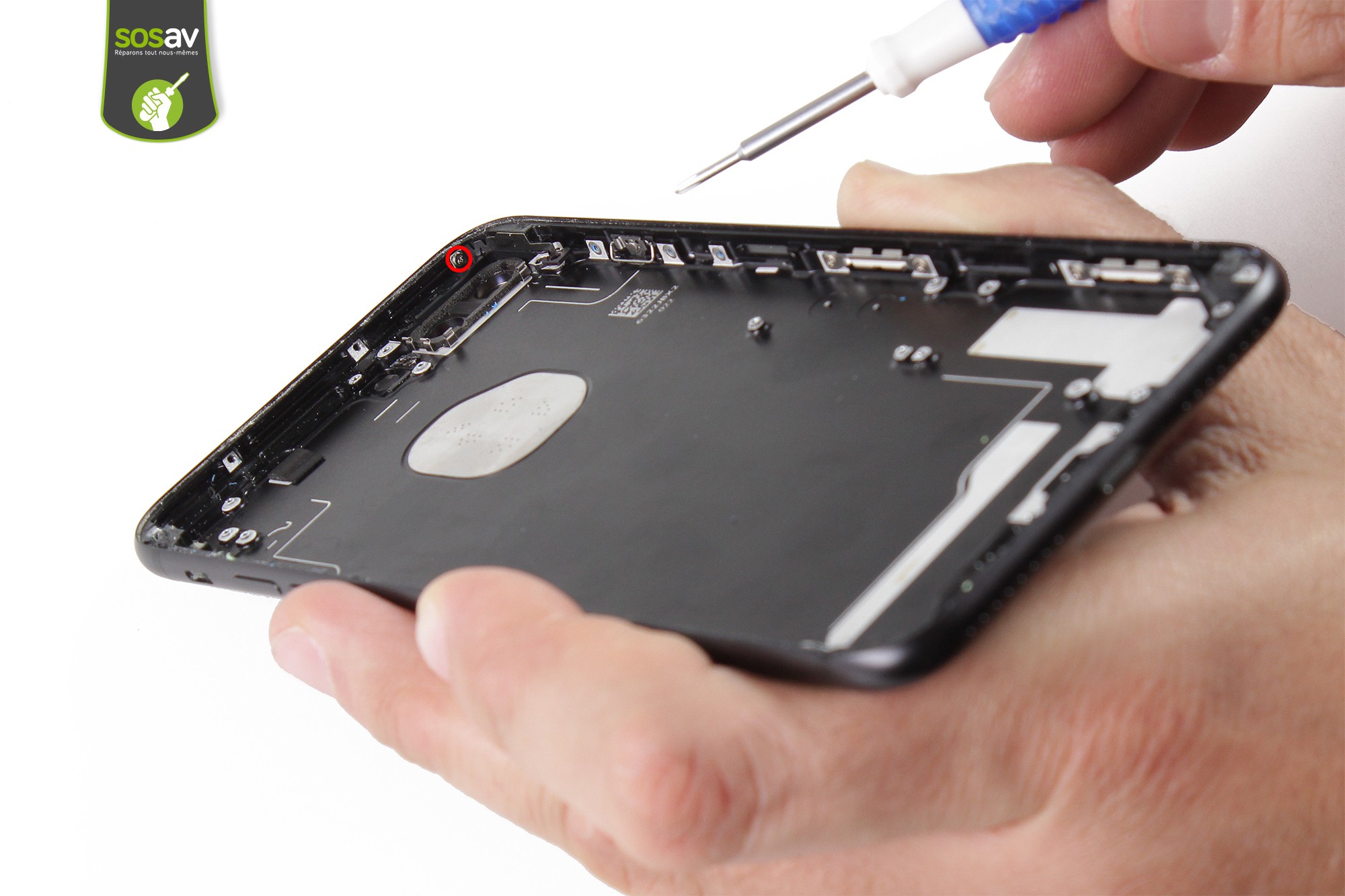

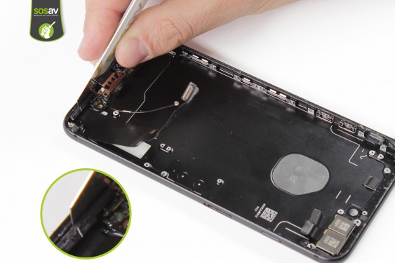

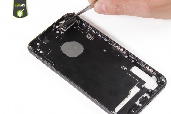

Dévissez ensuite la vis cruciforme entourée en rouge servant à maintenir l'élément de masse.
Etape 50

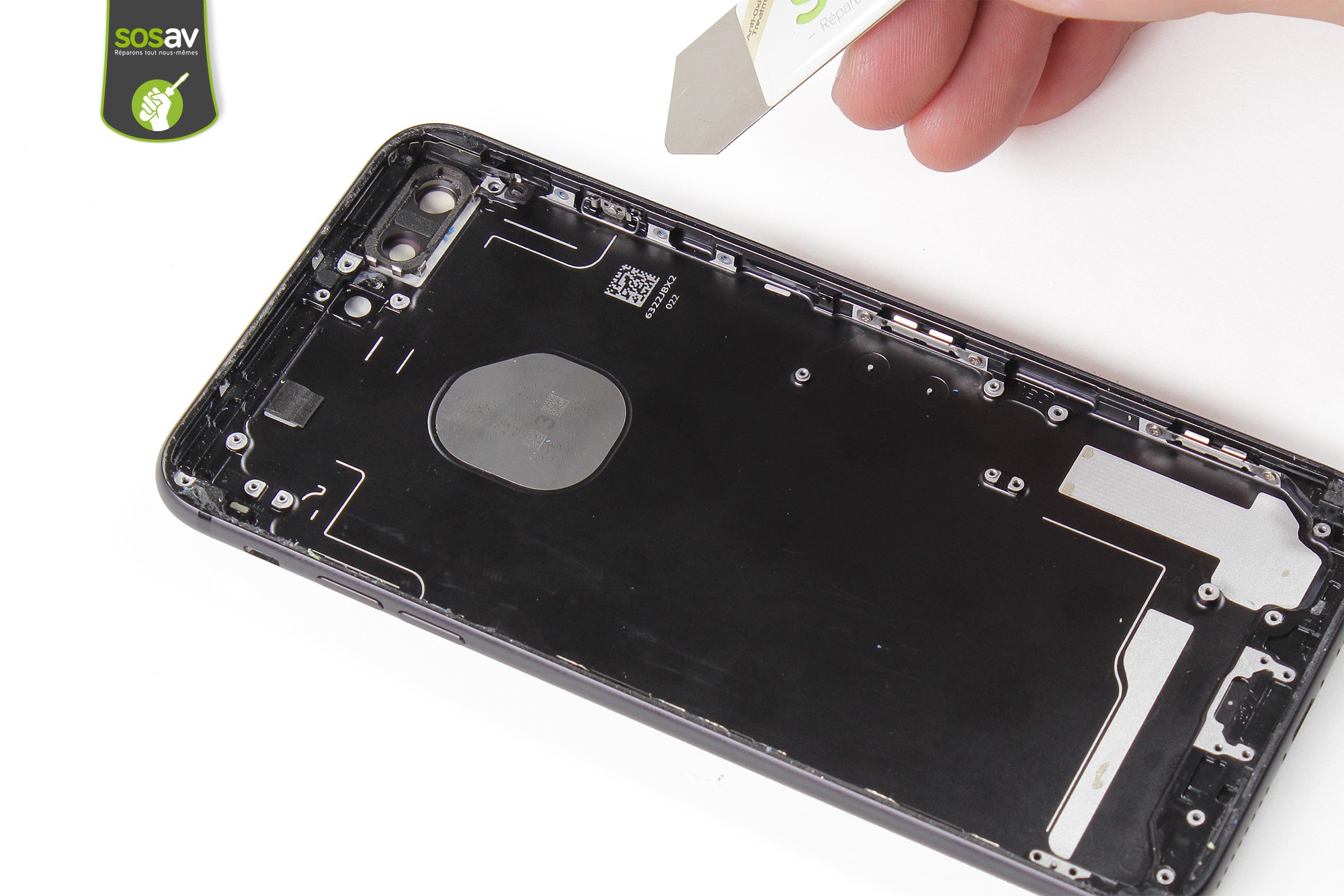

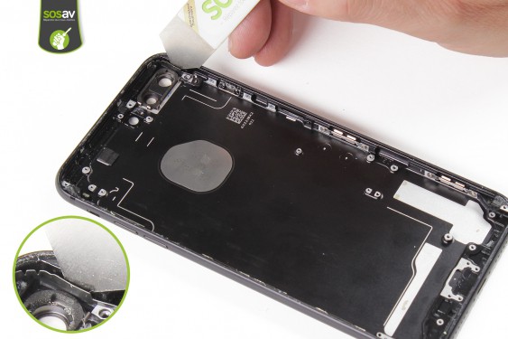

Utilisez la spatule iSesamo afin de décoller l'élement de masse puis retirez-le à son tour.

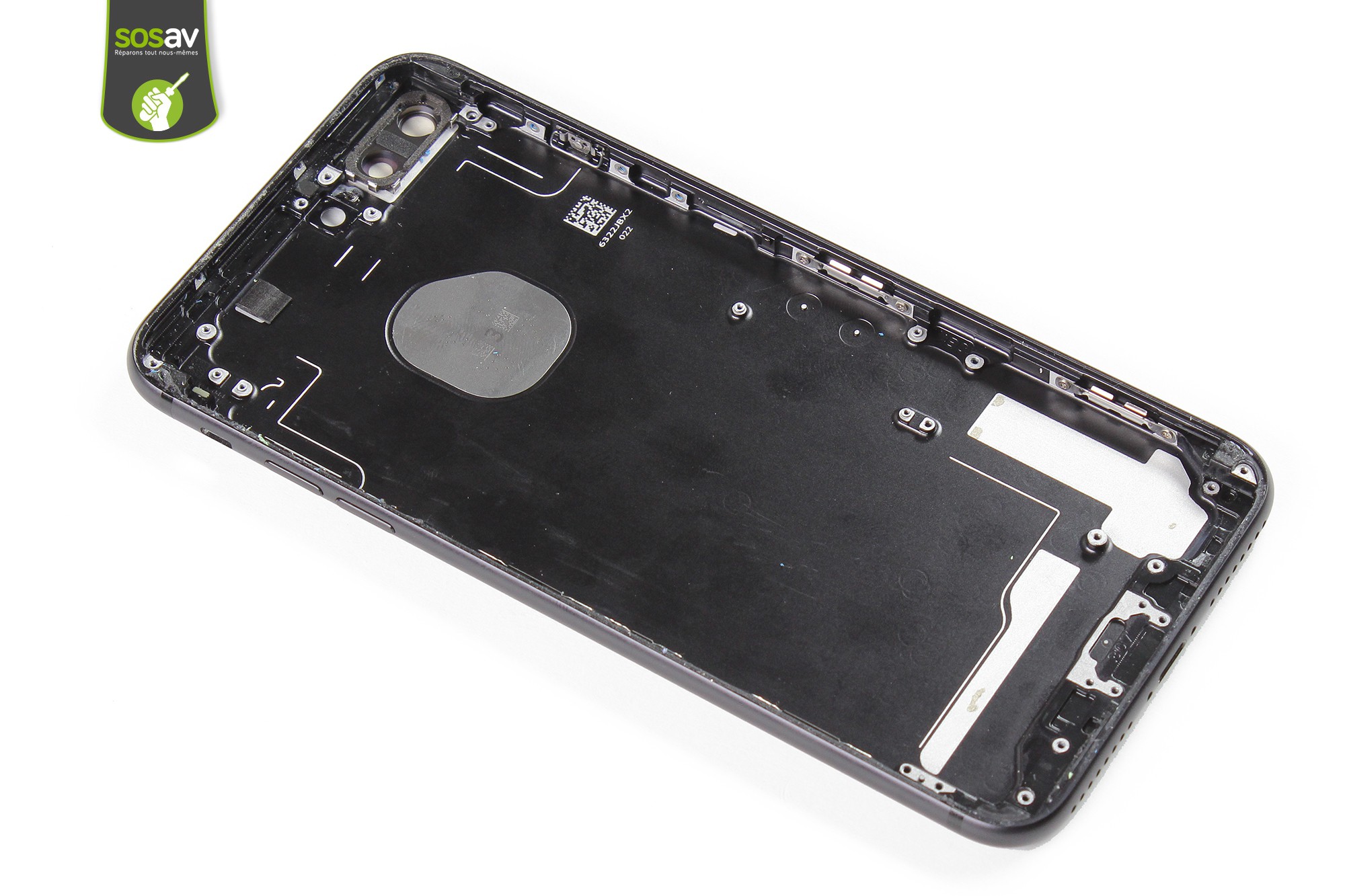

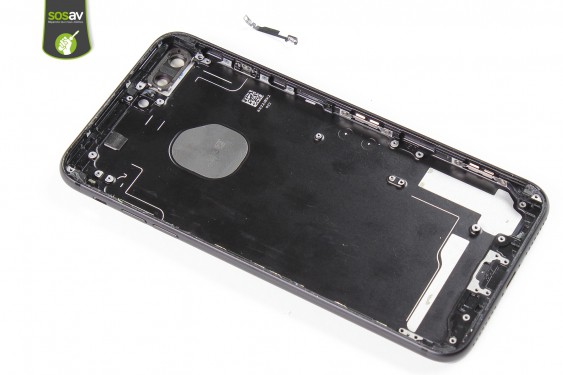

Etape 51

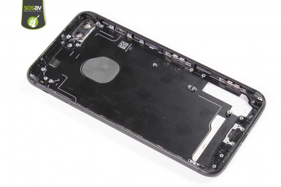

Le châssis complet de votre iPhone 7 Plus est désormais démonté.Remplacez-le par un châssis neuf en cas de châssis tordu.
Pour remonter votre iPhone 7 Plus suivez ce guide en sens inverse.
