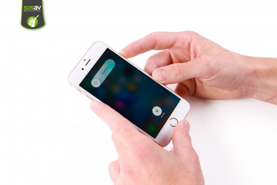

Avant de procéder au démontage de la nappe power, volume, vibreur, flash et micro externe de votre iPhone 6S, il est nécessaire, pour des raisons évidentes de sécurité, de l'éteindre.Pour cela, maintenez le bouton marche/arrêt (bouton power) localisé sur le côté droit du téléphone durant 6 secondes.Glissez ensuite le doigt vers la droite sur le bouton "Éteindre" qui apparaît en rouge.Votre iPhone 6S est désormais éteint.

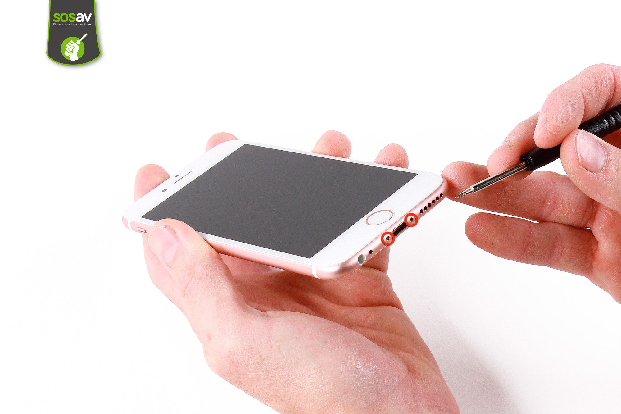

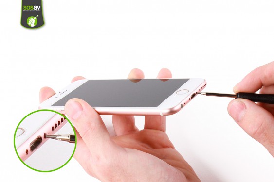

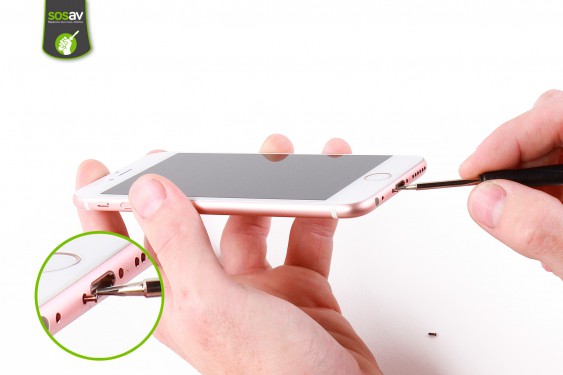

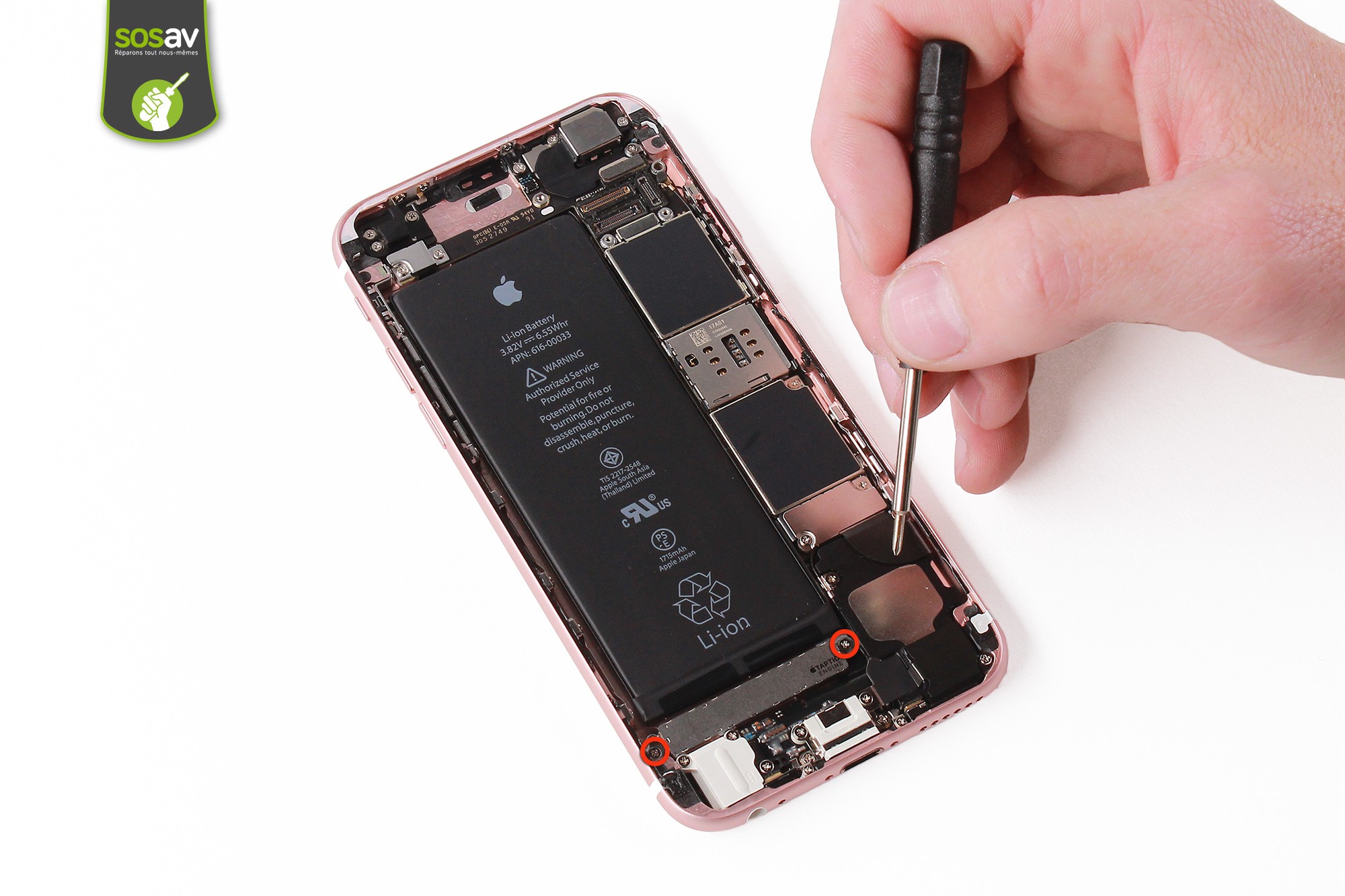

A l'aide d'un tournevis pentalobe, dévissez les deux vis entourées en rouge sur la photo.Ces vis sont localisées au niveau du connecteur de charge (lightning) du téléphone.Ces deux vis servent à maintenir la partie basse de l'écran sur le châssis de l'iPhone.

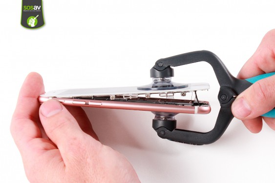

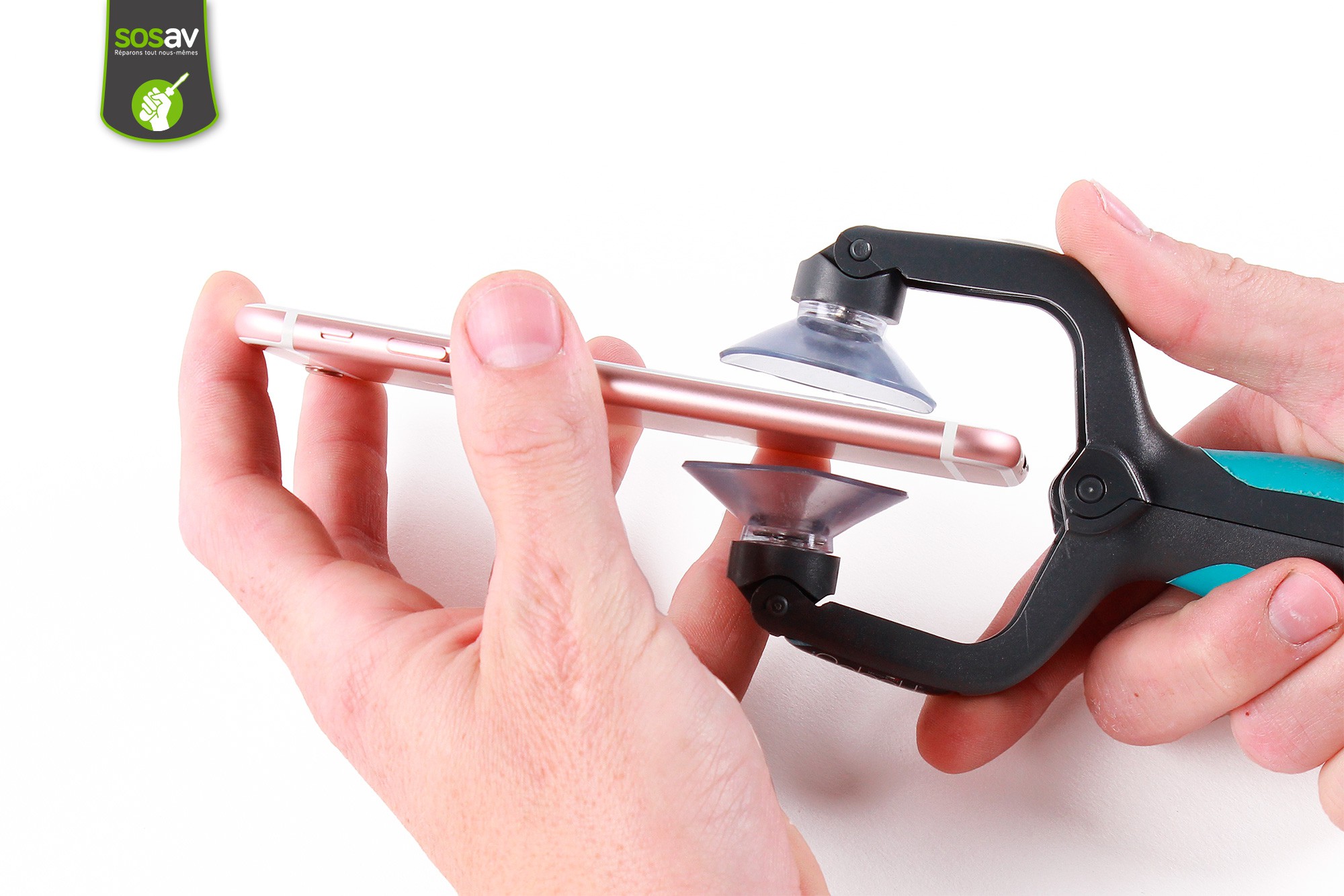

Placez ensuite une pince iSclack sur votre iPhone 6S.Les ventouses de la pince doivent être positionnées au plus proche du bouton home de votre Phone (bouton situé en bas) comme indiqué sur les photos 1 et 2 afin de garantir la meilleure adhérence possible.Assurez-vous que les ventouses soient solidement attachées à votre iPhone puis effectuez un mouvement d'ouverture de la pince afin de séparer l'écran complet du châssis de téléphone.Un joint collant de couleur noir disposé sur les côtés latéraux et blanc situé en haut et en bas assure le maintien de l'écran complet sur le châssis du téléphone.

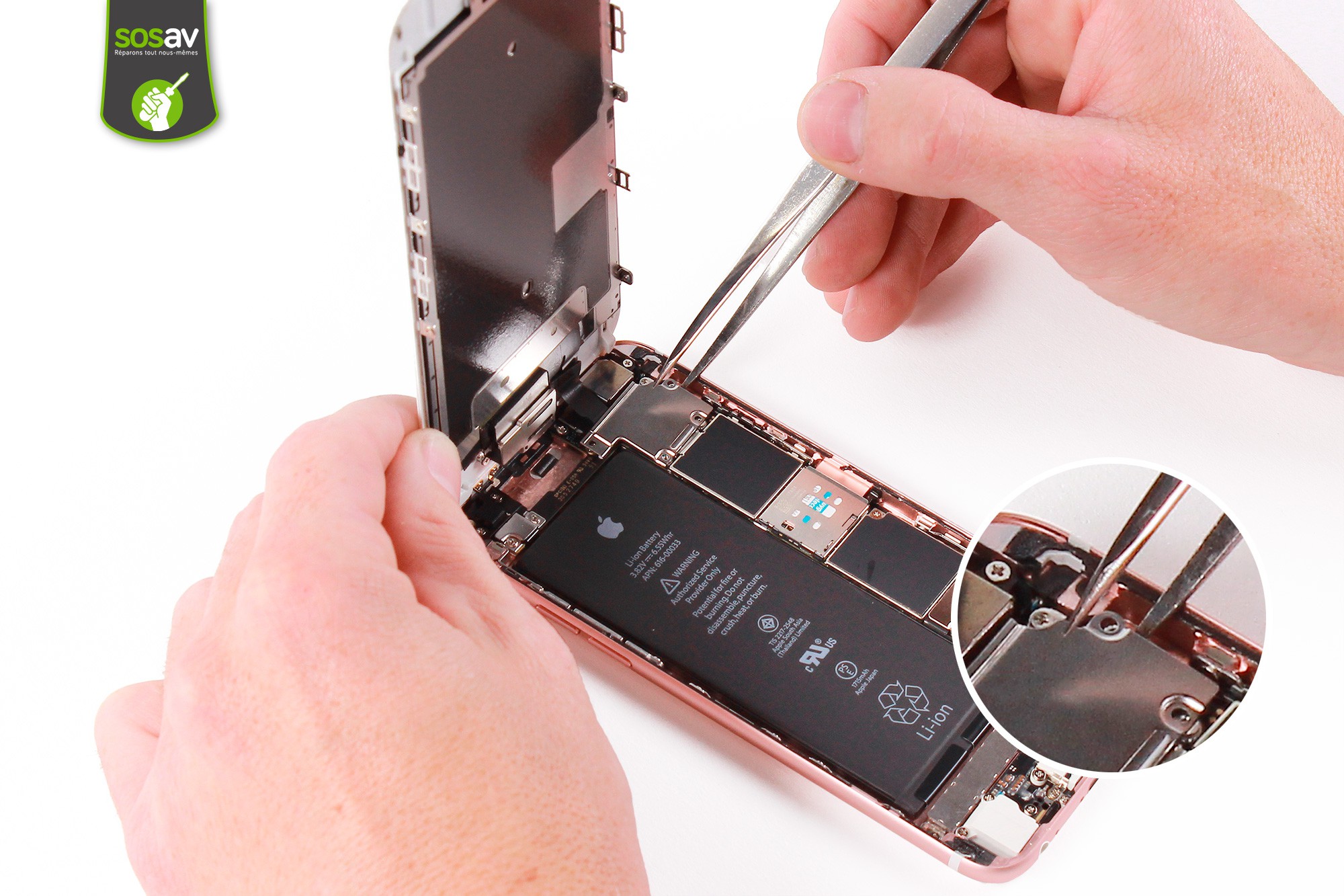

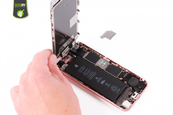

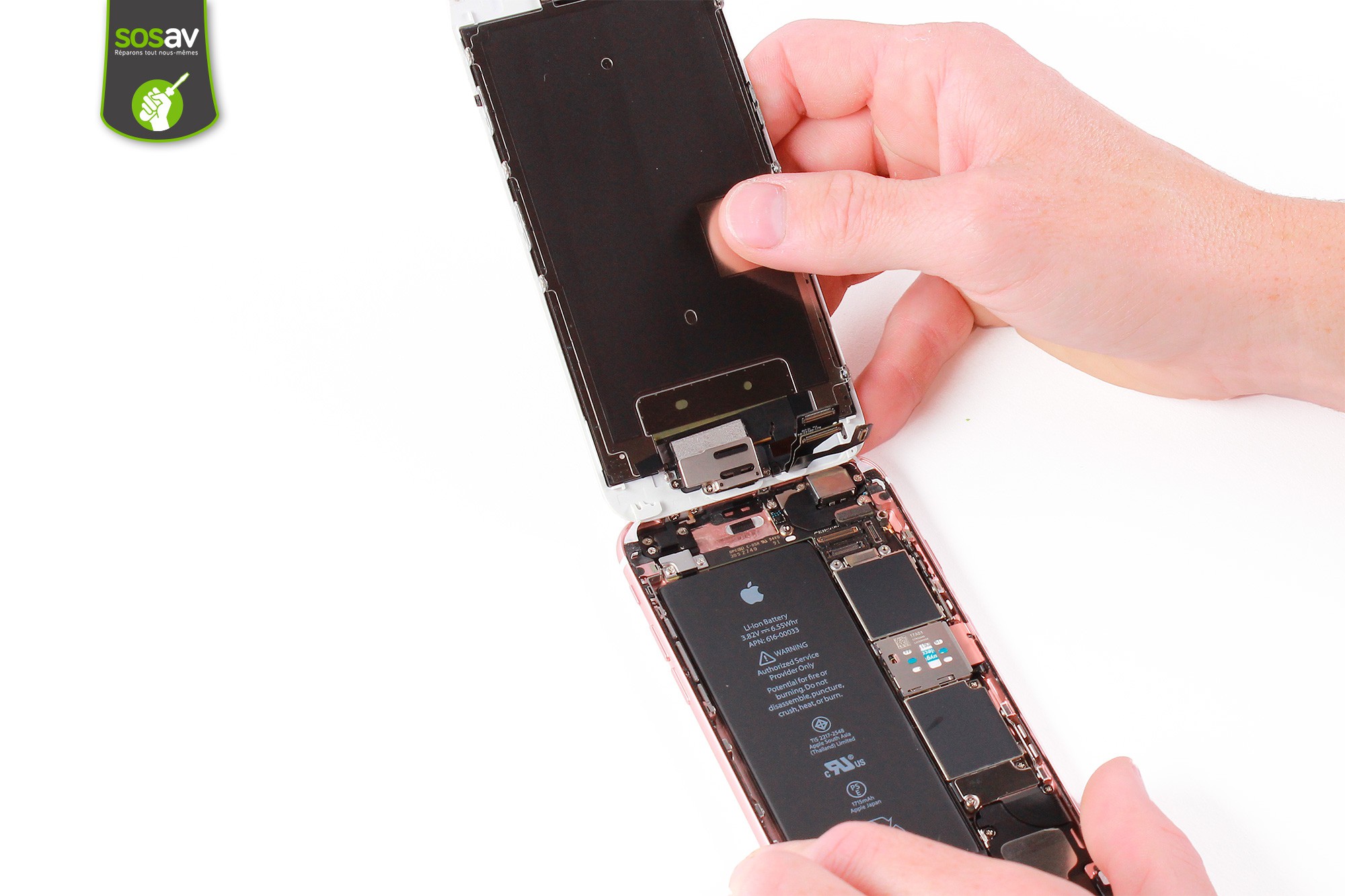

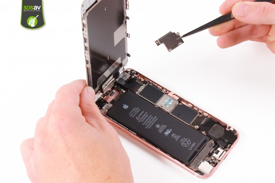

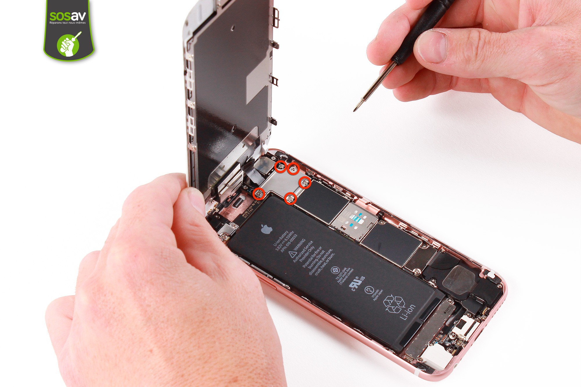

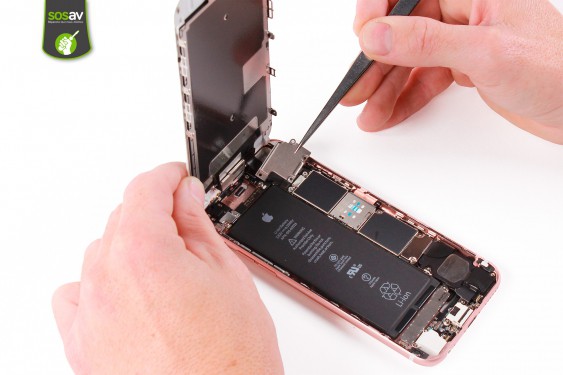

Soulevez ensuite délicatement la vitre de 90 degrés.A l'aide d'un tournevis cruciforme, dévissez les cinq vis entourées en rouge.Ces vis servent à maintenir le cache des connecteurs de l'écran que vous pourrez enlever à l'étape suivante en utilisant une pince.
Utilisez la pince pour retirer le cache des connecteurs de l'écran complet.

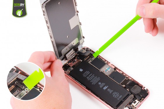

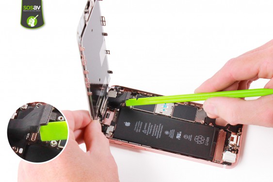

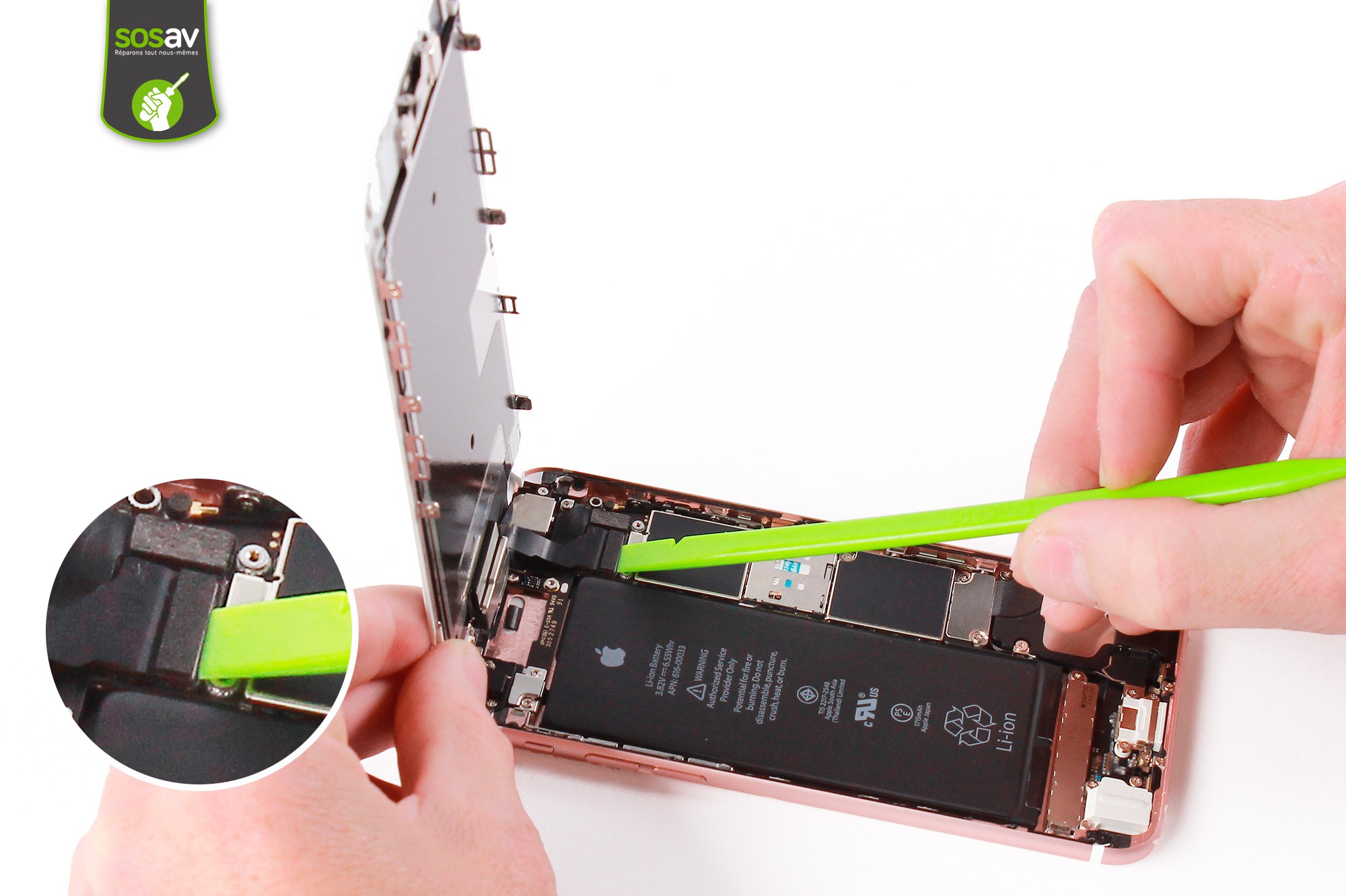

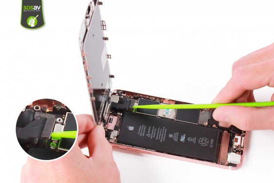

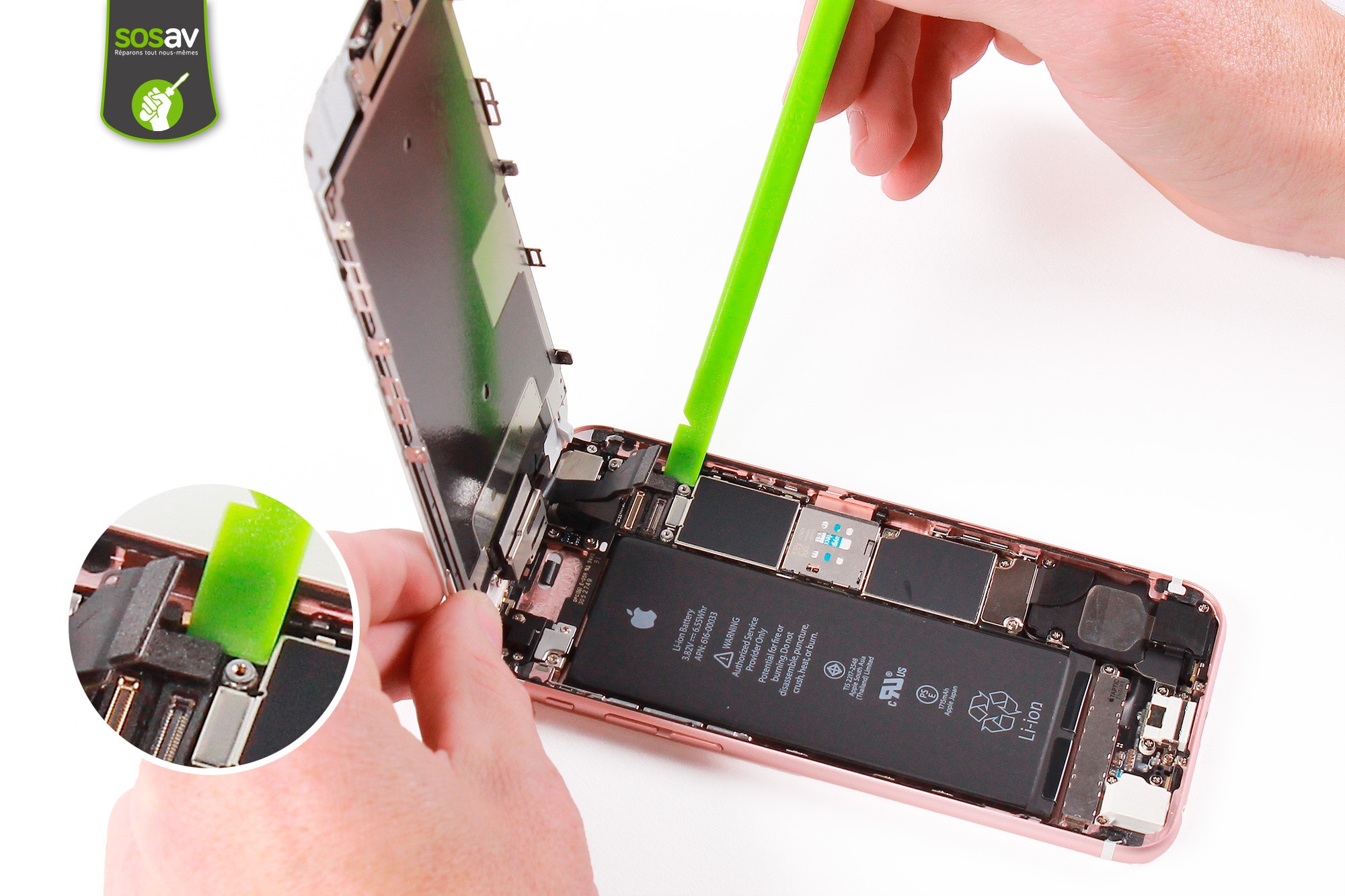

A l'aide d'une spatule en nylon, faites délicatement levier afin de déconnecter les nappes de liaison gérant:
- La caméra avant
- Le haut-parleur interne
- Le capteur de proximité et de luminosité
- L'écran tactile/écran LCD

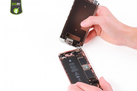

Toujours en utilisant la spatule en nylon, faites à nouveau levier afin de déconnecter délicatement la dernière nappe retenant l'écran à votre iPhone 6S et gérant :- La caméra avant- Le haut-parleur interne- Le capteur de proximité et de luminosité- Le bouton home.

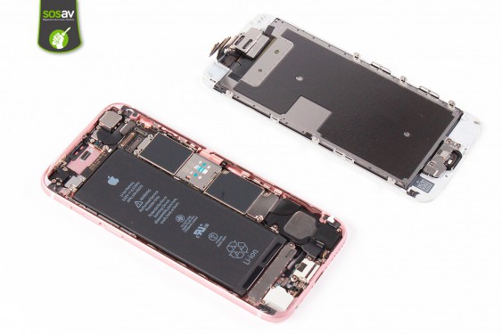

Vous pouvez ensuite soulever l'écran complet puis procéder à son retrait.L'écran complet assemblé de l'iPhone 6S est désormais démonté.

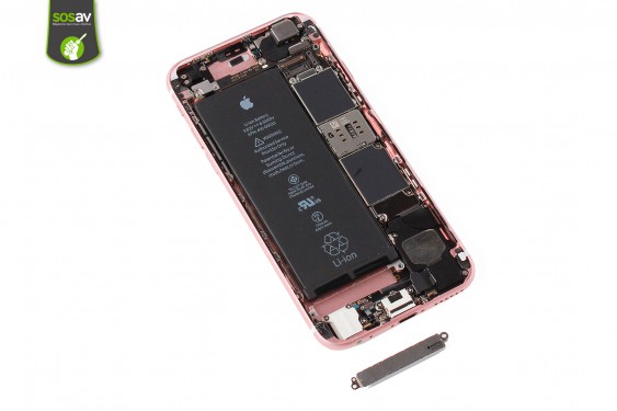

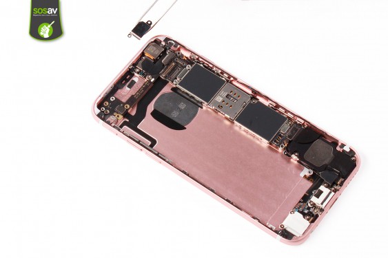

Reprenez le tournevis cruciforme, dévissez les deux vis entourées en rouge servant à maintenir le vibreur.Procédez ensuite à son retrait à l'aide d'une pince.

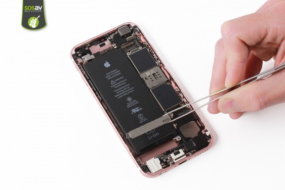

A l'aide de la pince, saisissez le cache connecteurs puis procédez à son retrait.

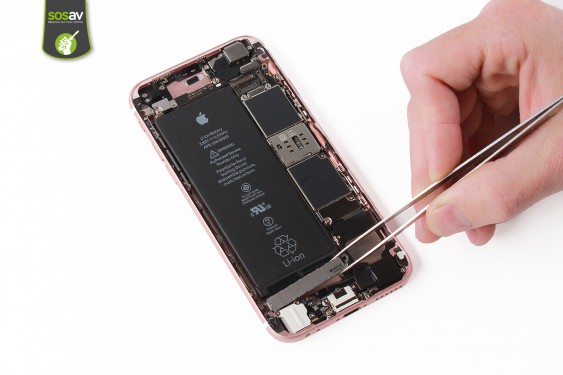

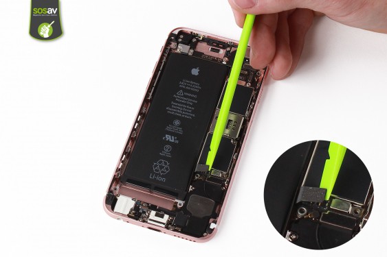

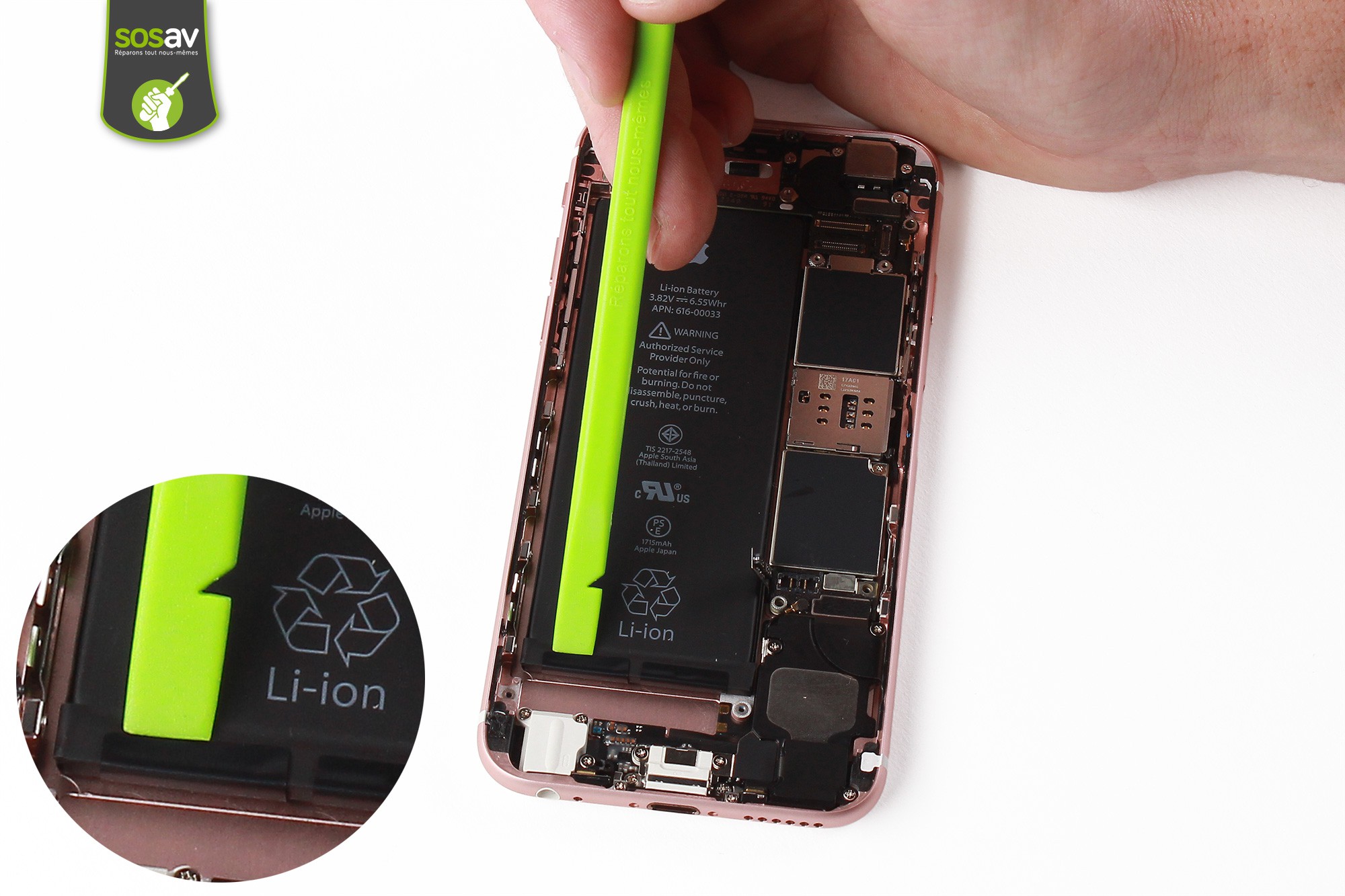

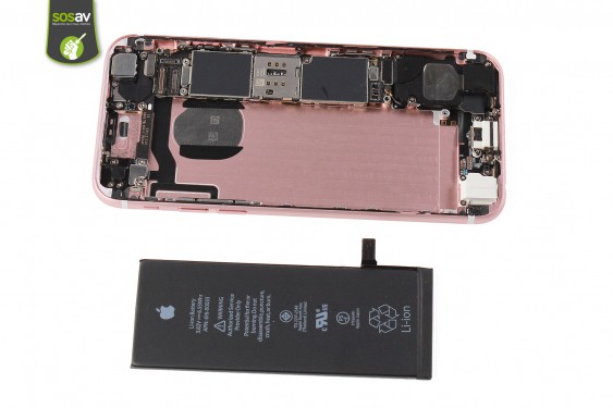

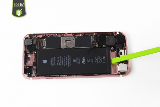

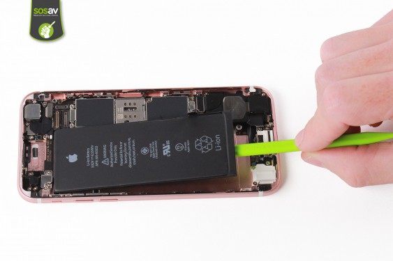

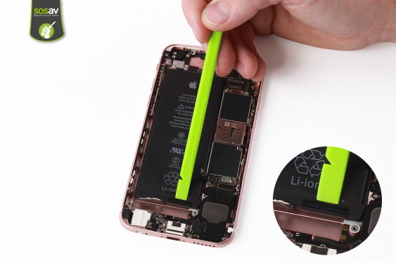

Prenez à nouveau la spatule en nylon pour déconnecter la batterie de la carte mère.

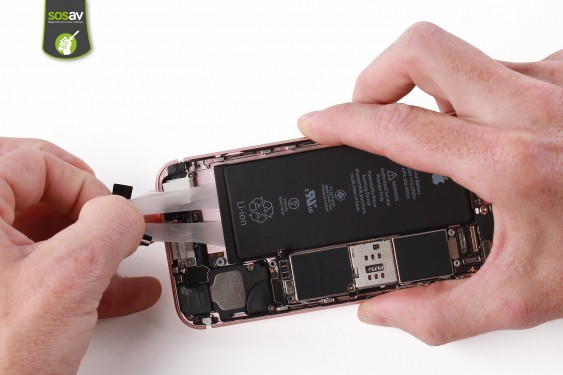

Poursuivez avec la spatule en nylon en décollant les deux languettes dédiées au retrait de la batterie.

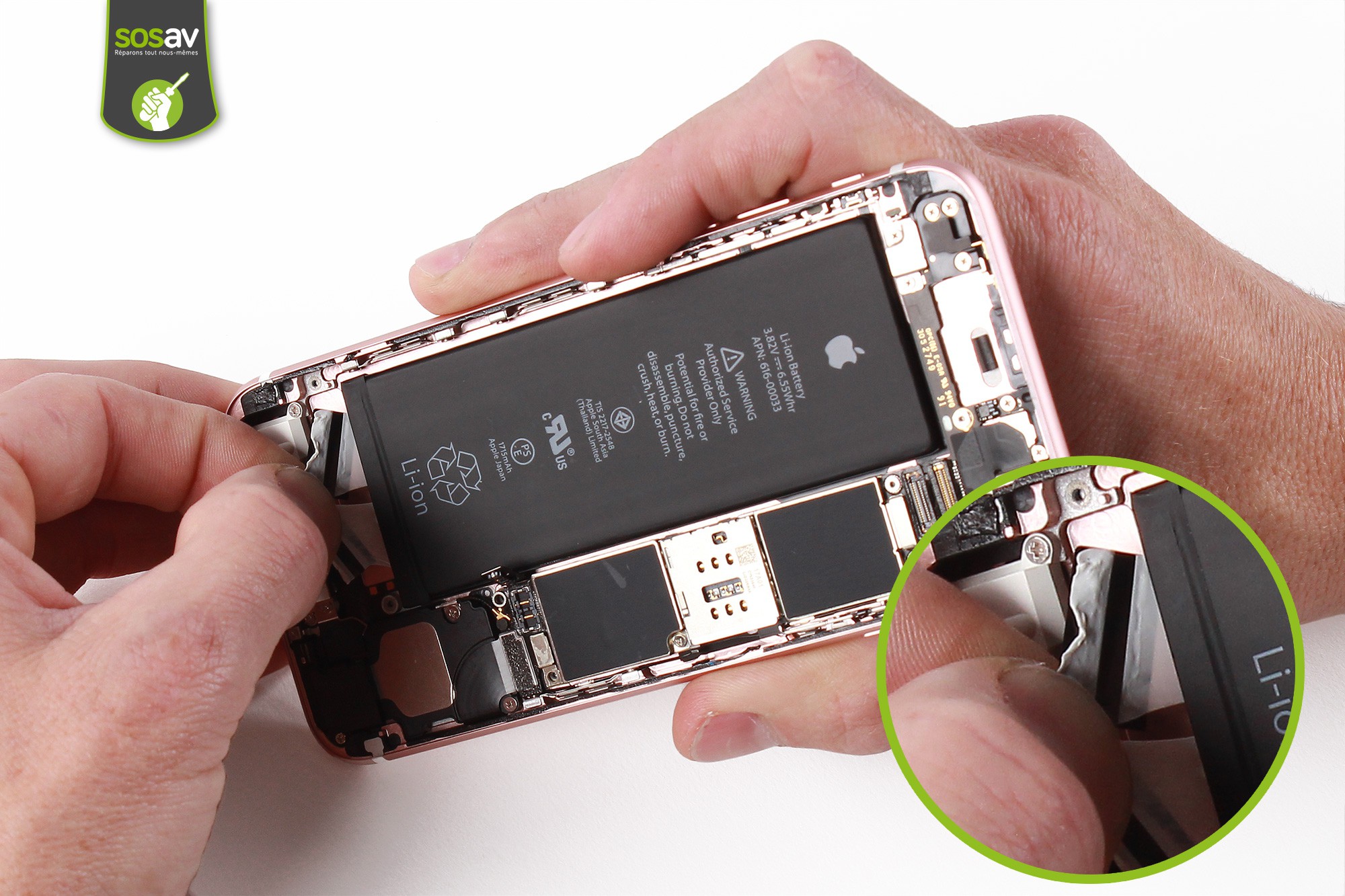

Saisissez les deux languettes de retrait de la batterie puis tirez délicatement dessus jusqu'à leur retrait.

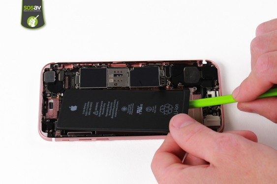

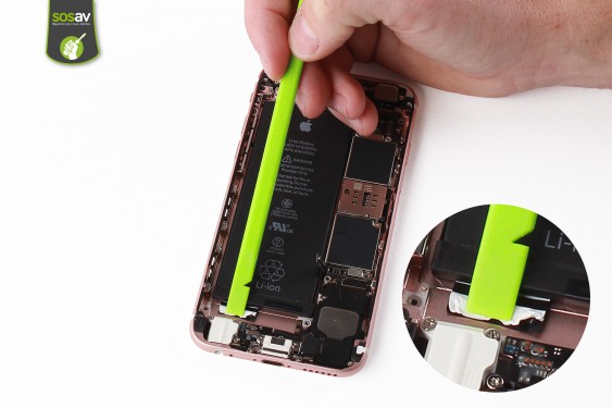

Utilisez la spatule en nylon afin de soulever la batterie.Saisissez ensuite la batterie puis procédez à son retrait.La batterie de votre iPhone 6S est désormais démontée.

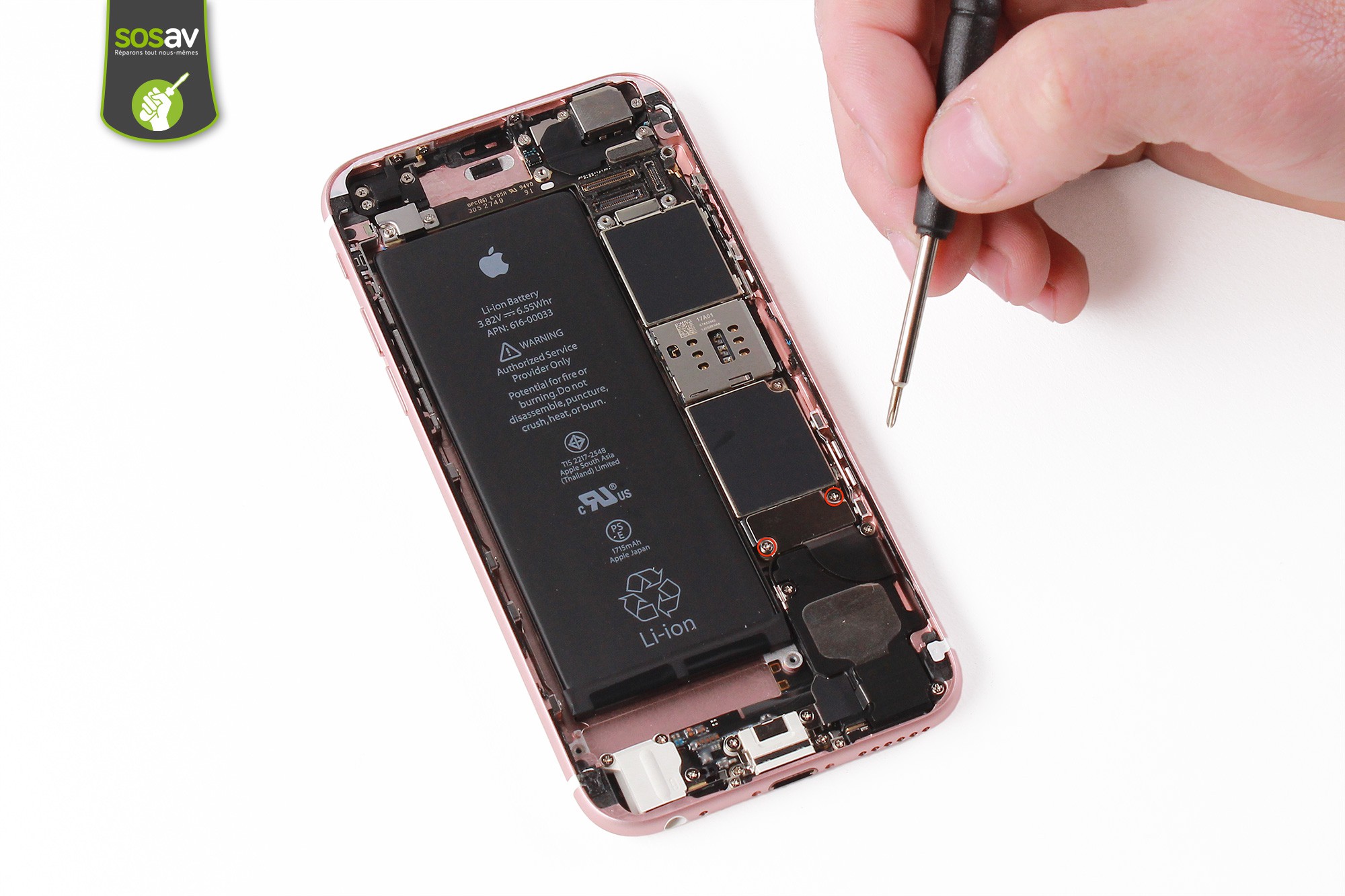

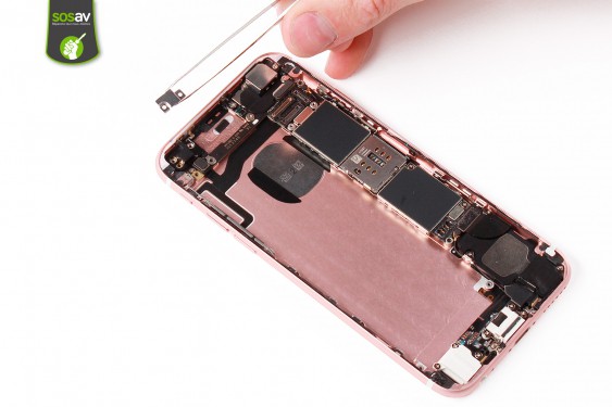

Reprenez le tournevis cruciforme, dévissez les sept vis servant à maintenir l'antenne WiFi.

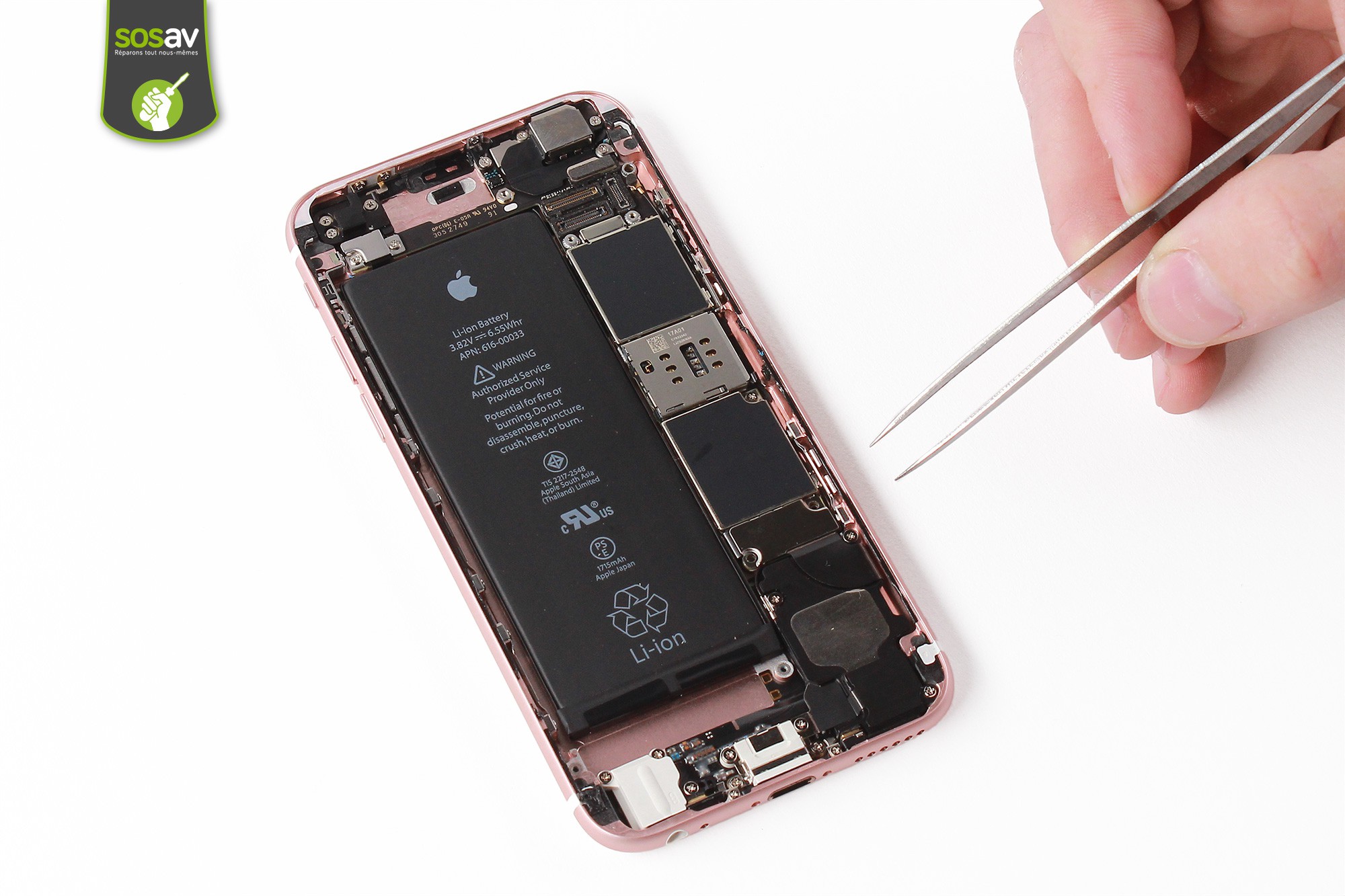

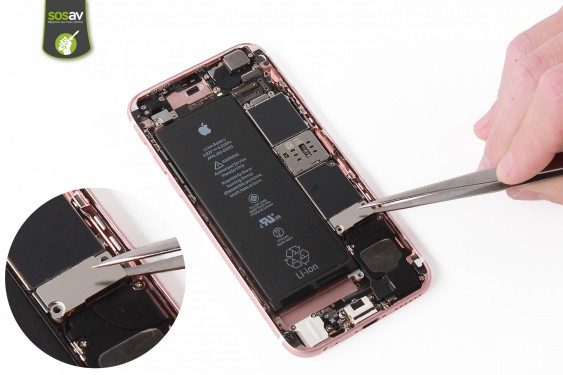

Saisissez le cache métallique de l'antenne WiFi à l'aide de la pince puis retirez-le.

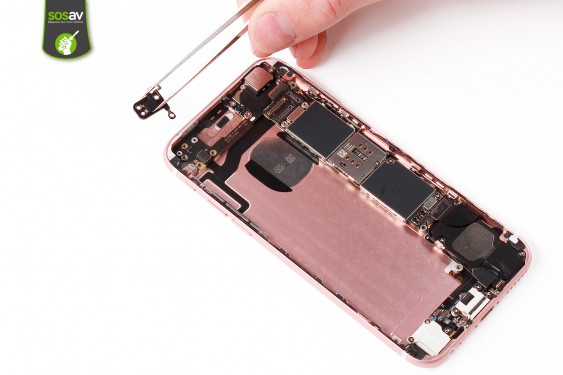

Saisissez ensuite l'antenne WiFi avec la pince puis procédez à son retrait du téléphone.

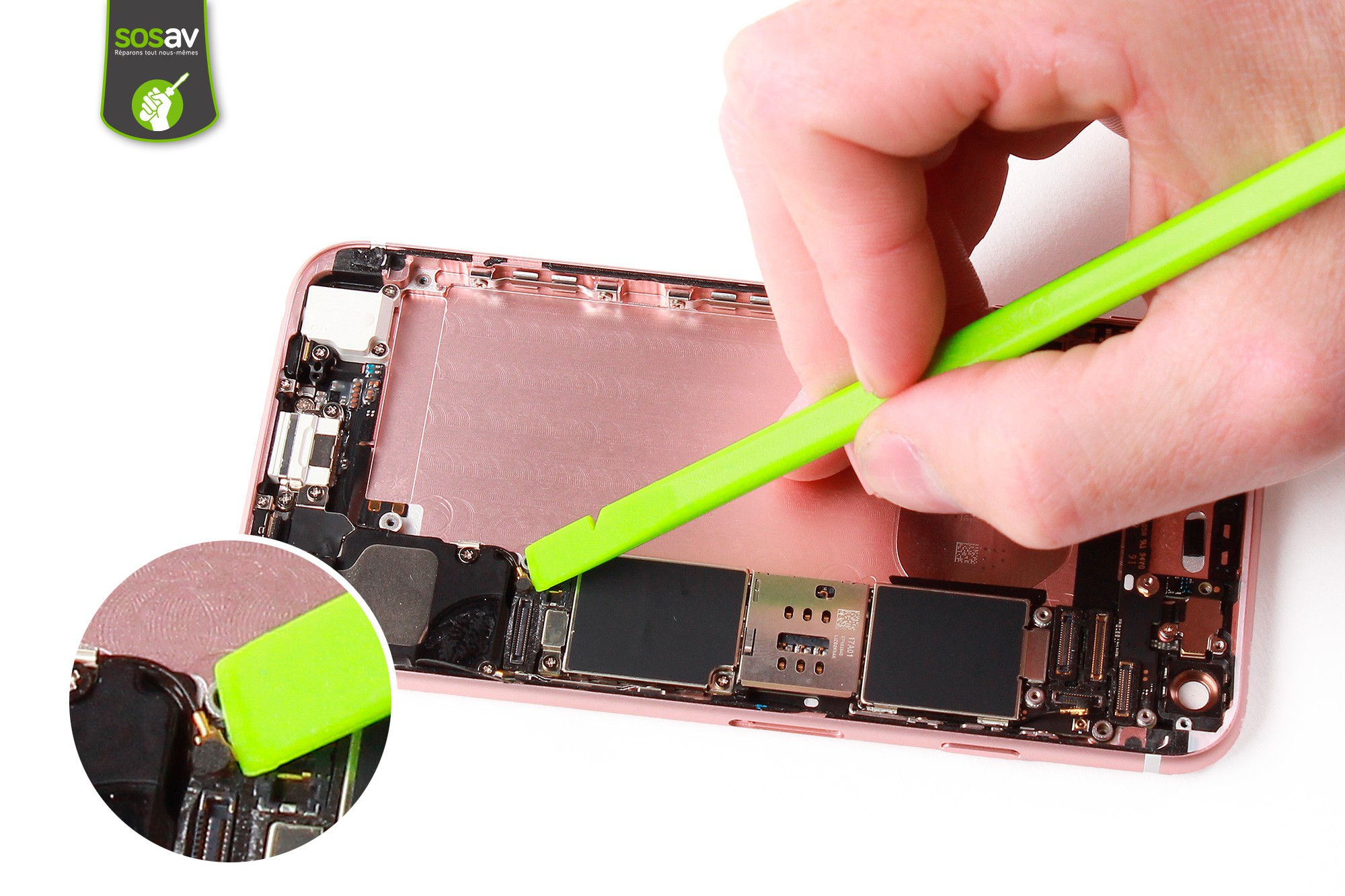

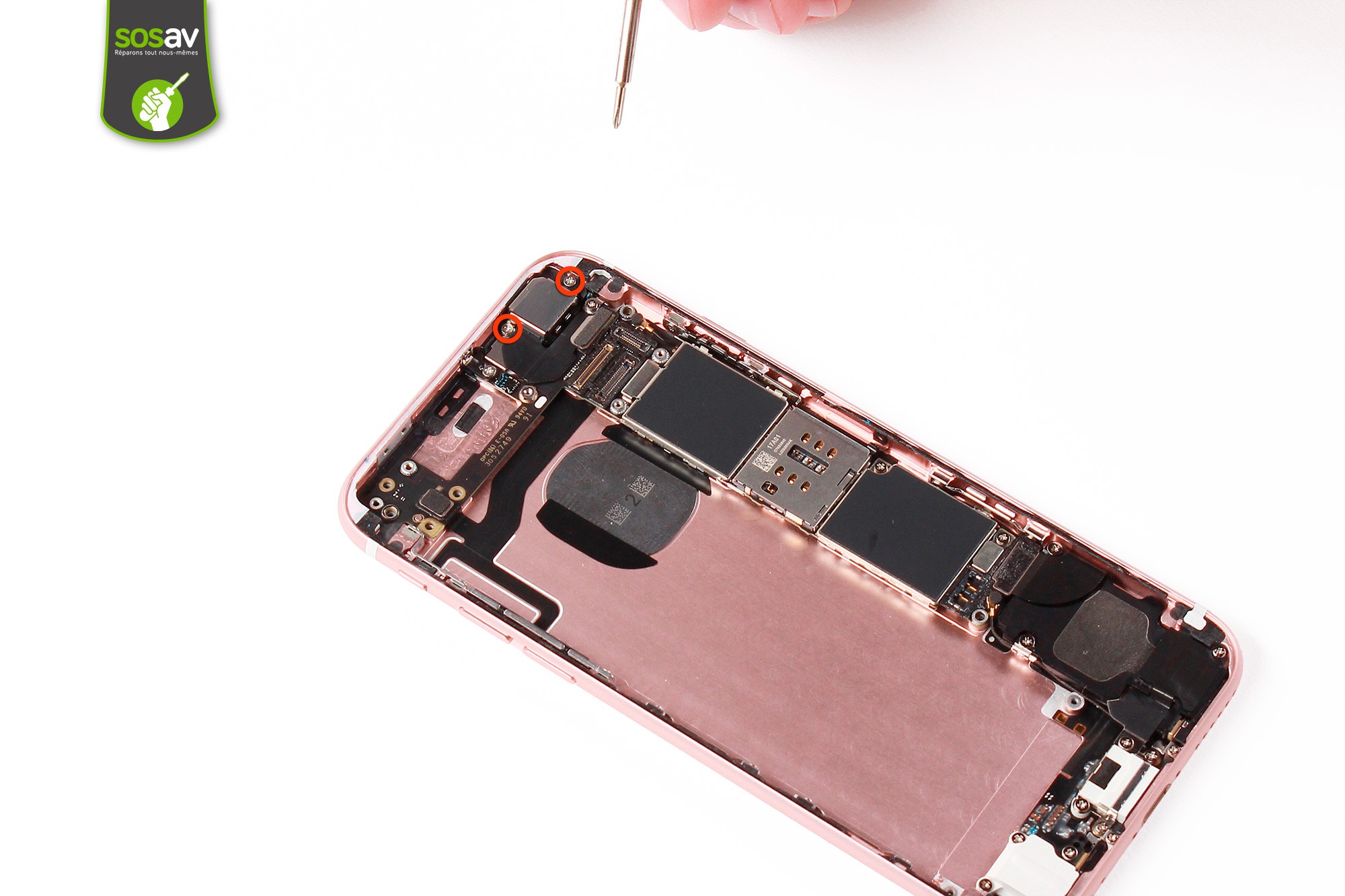

Utilisez le tournevis cruciforme afin de dévisser les deux vis entourées en rouge servant à maintenir le cache métallique d'appui de la caméra arrière.
Avec la pince, saisissez le cache métallique de la caméra arrière puis procédez à son retrait.

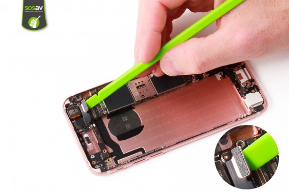

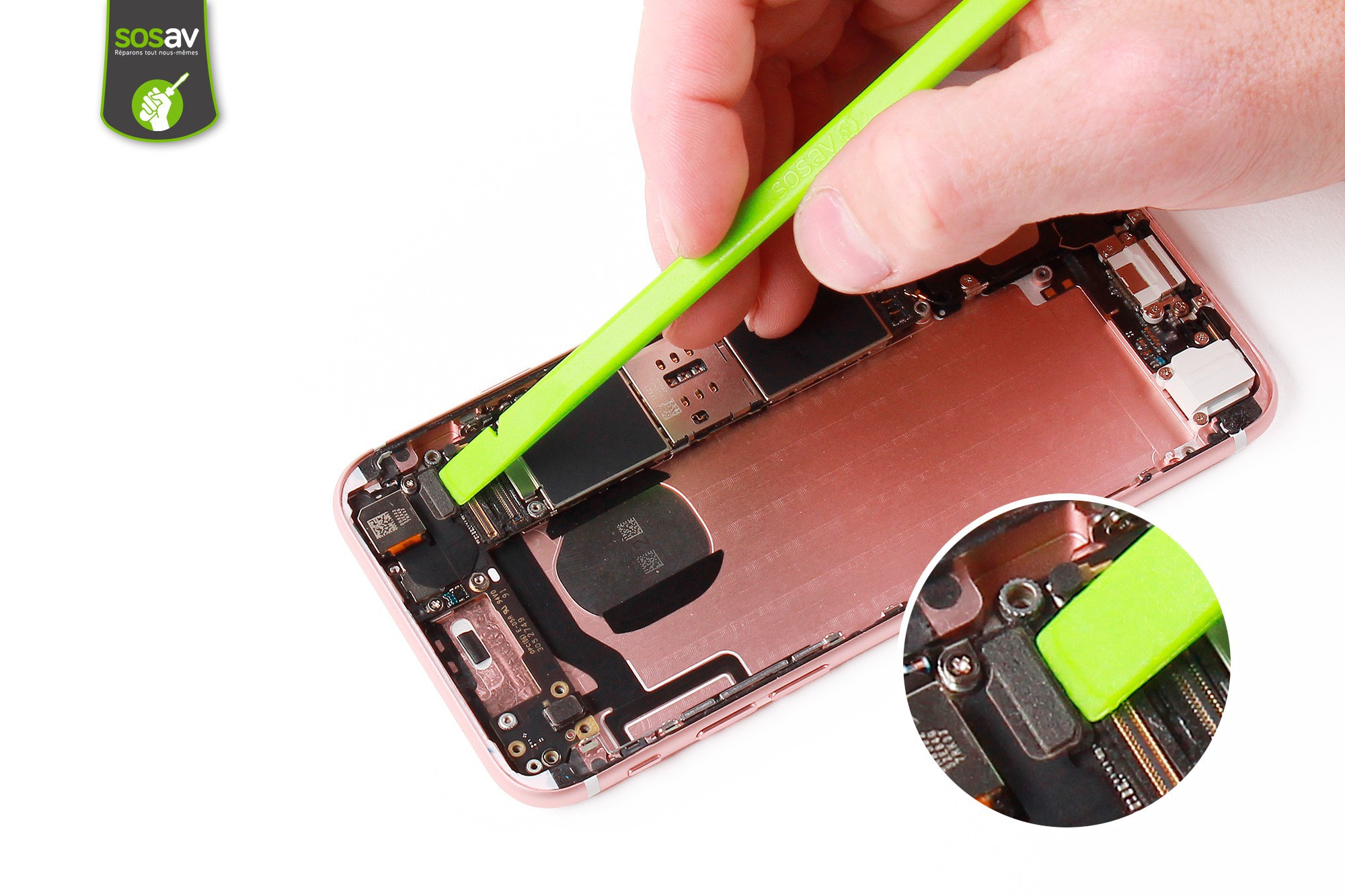

A l'aide de la spatule en nylon, déconnectez la caméra arrière de la carte mère.
Saisissez puis retirez-la grâce à la pince.

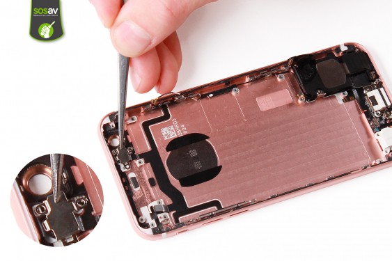

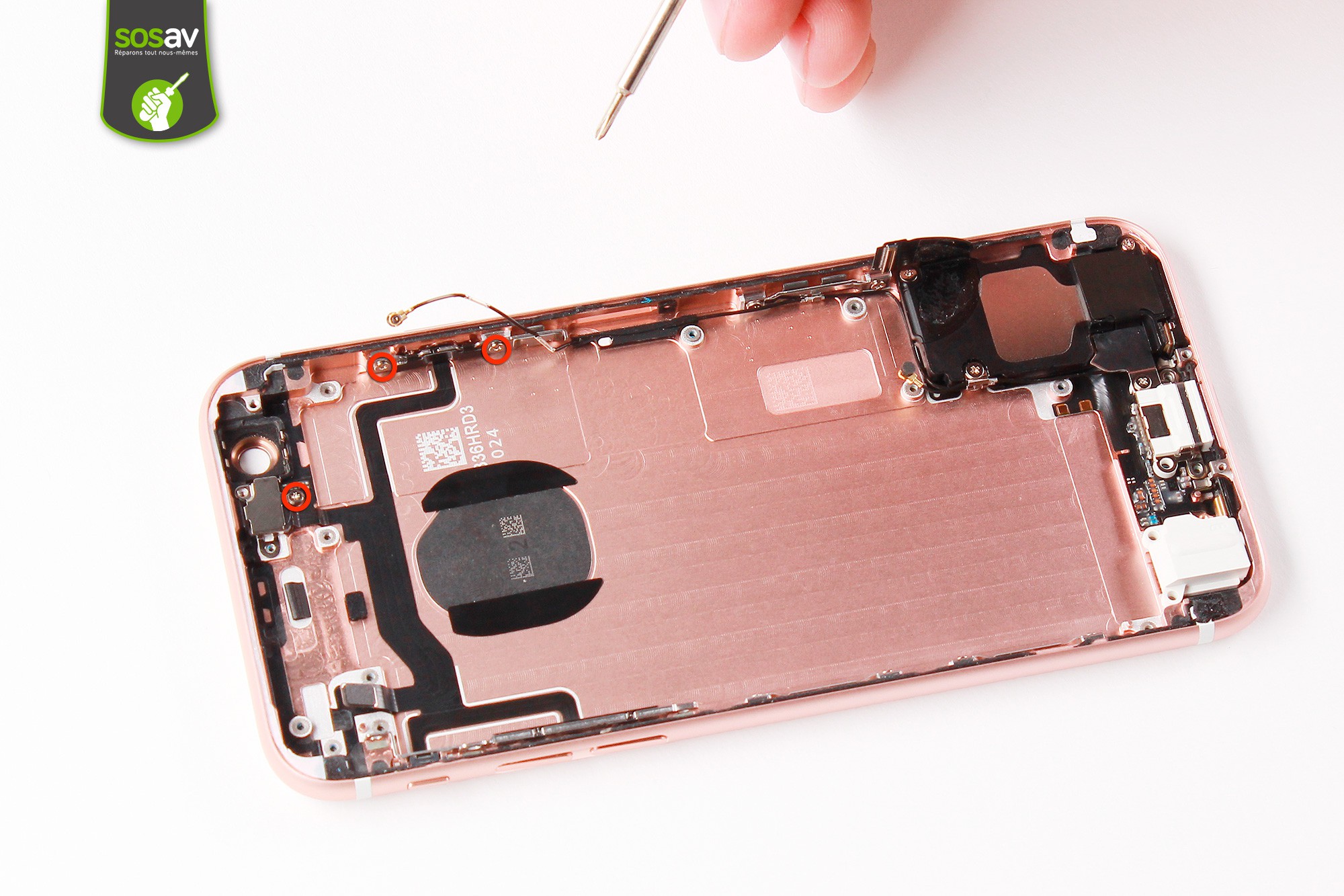

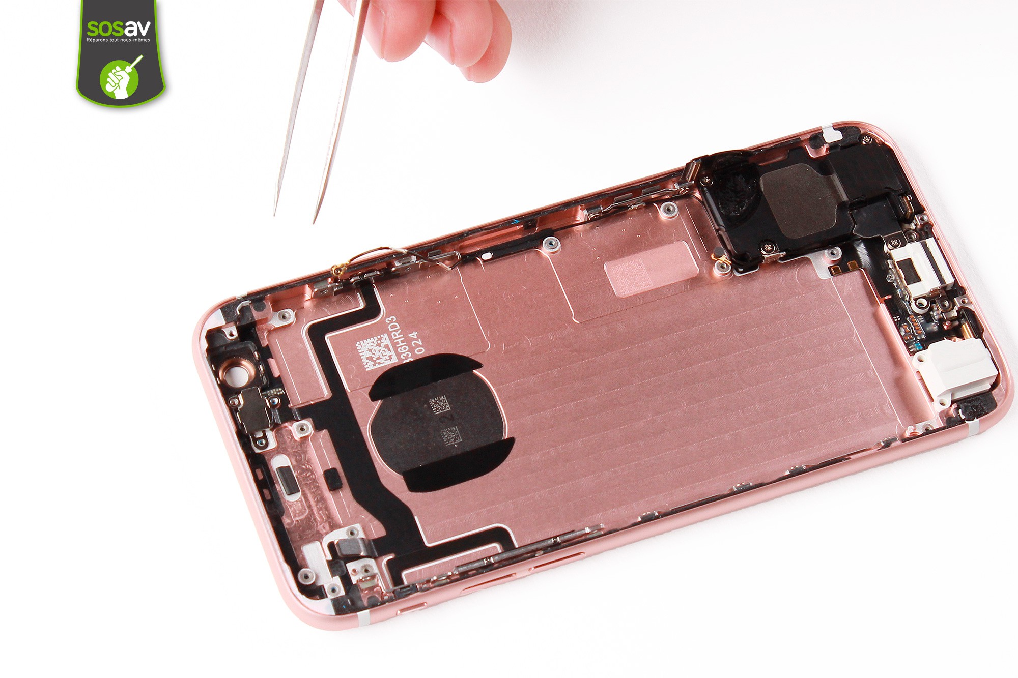

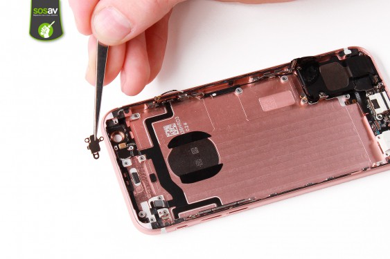

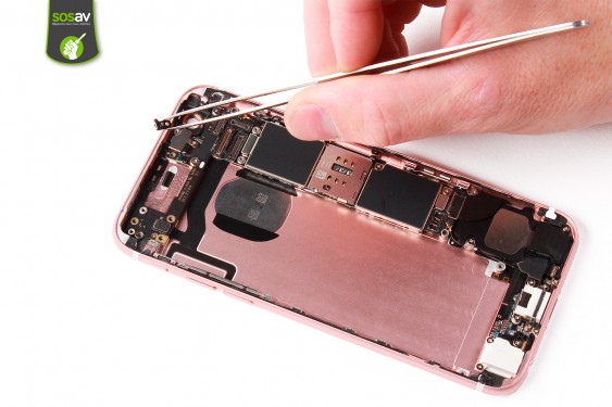

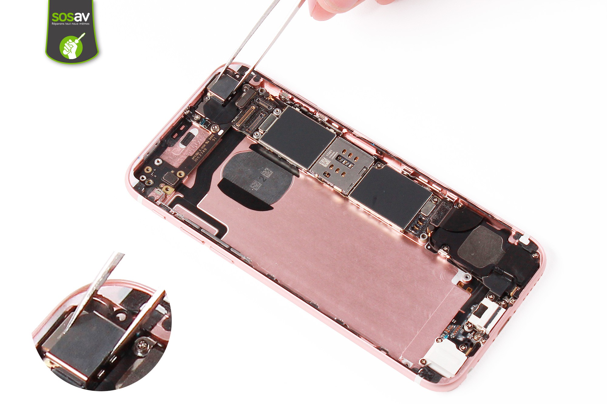

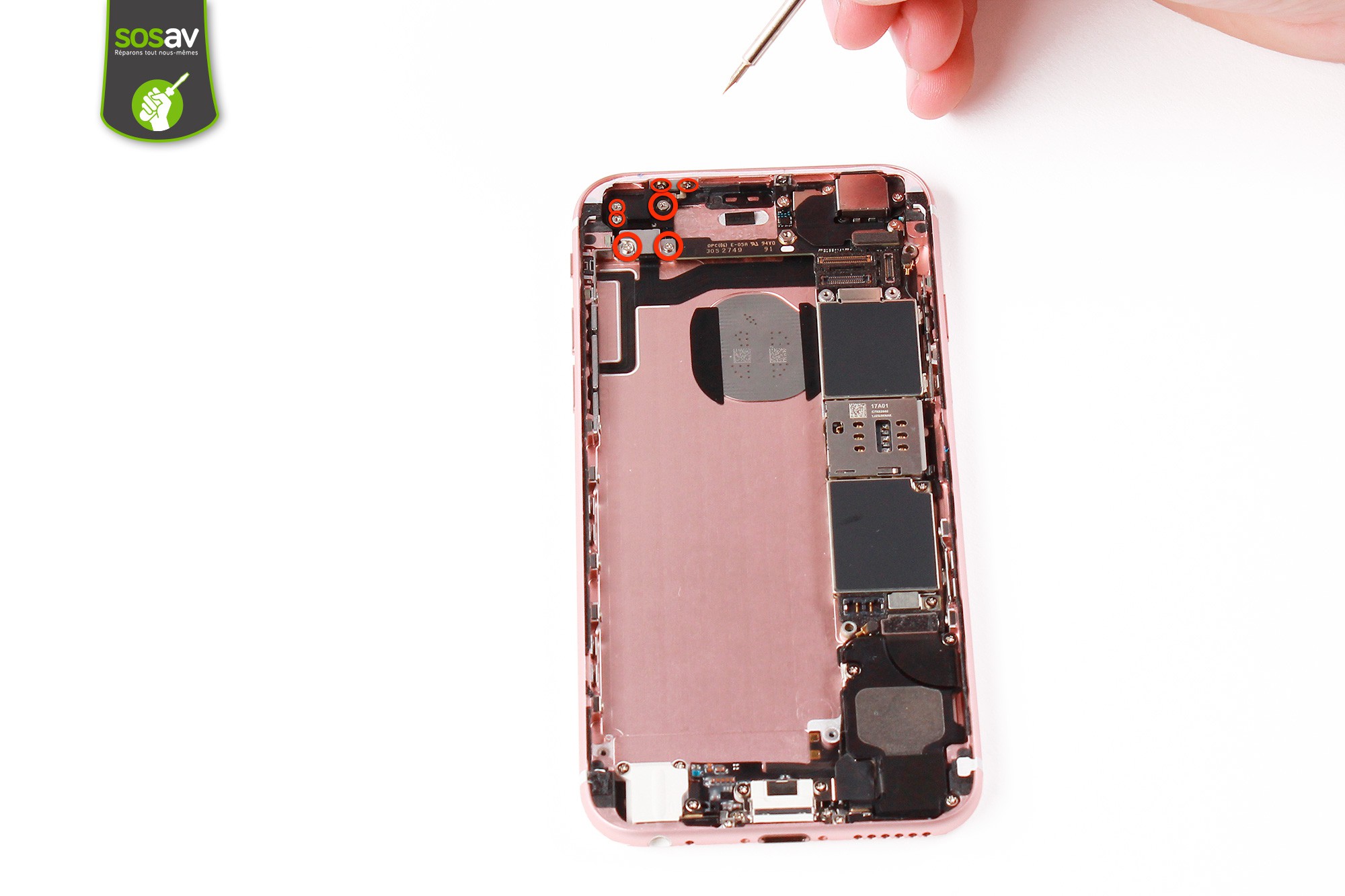

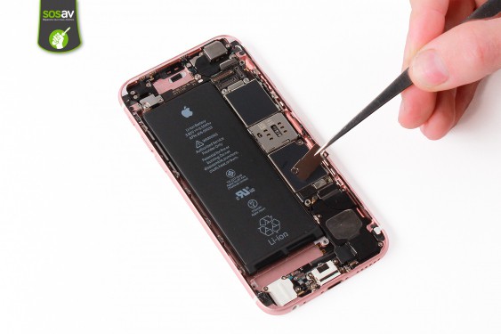

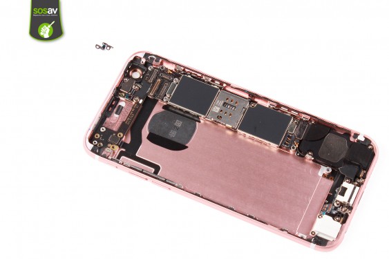

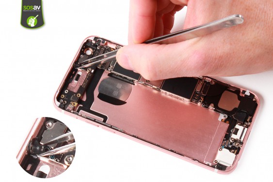

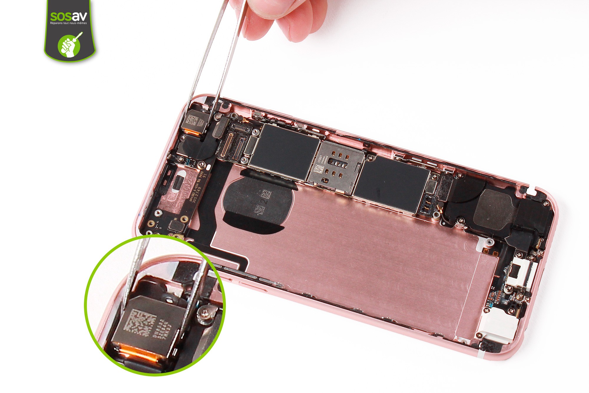

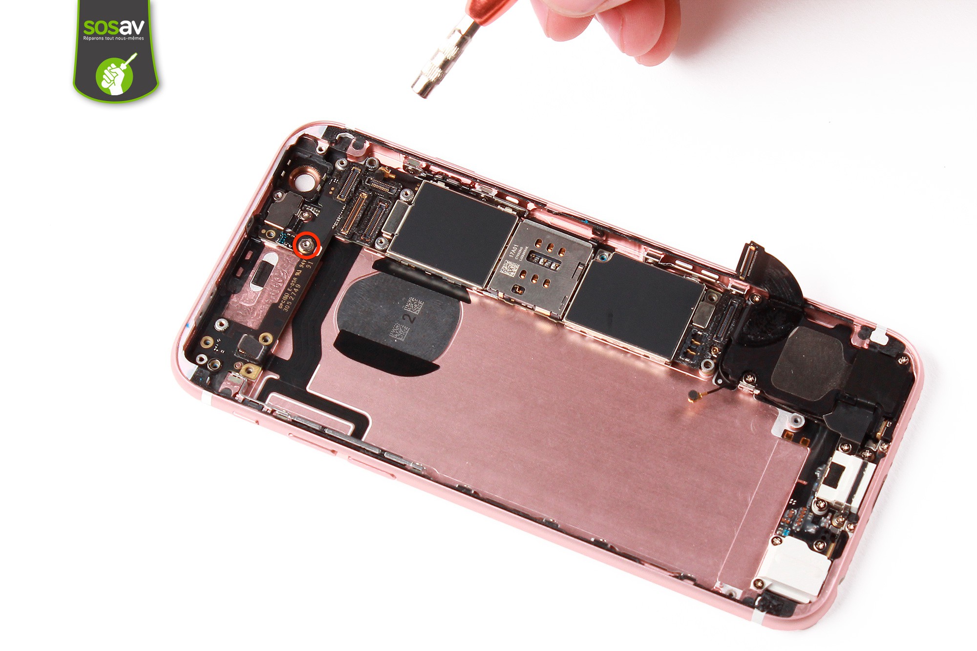

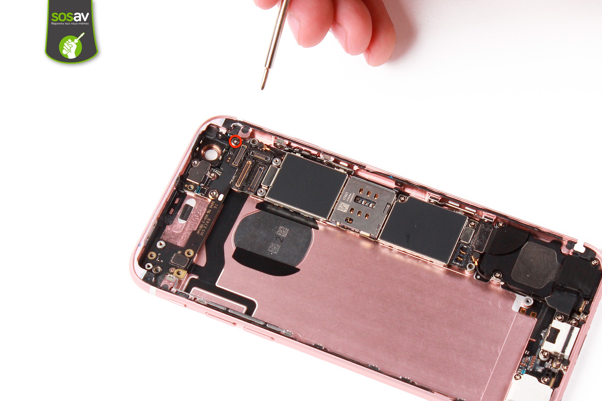

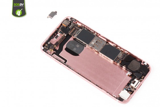

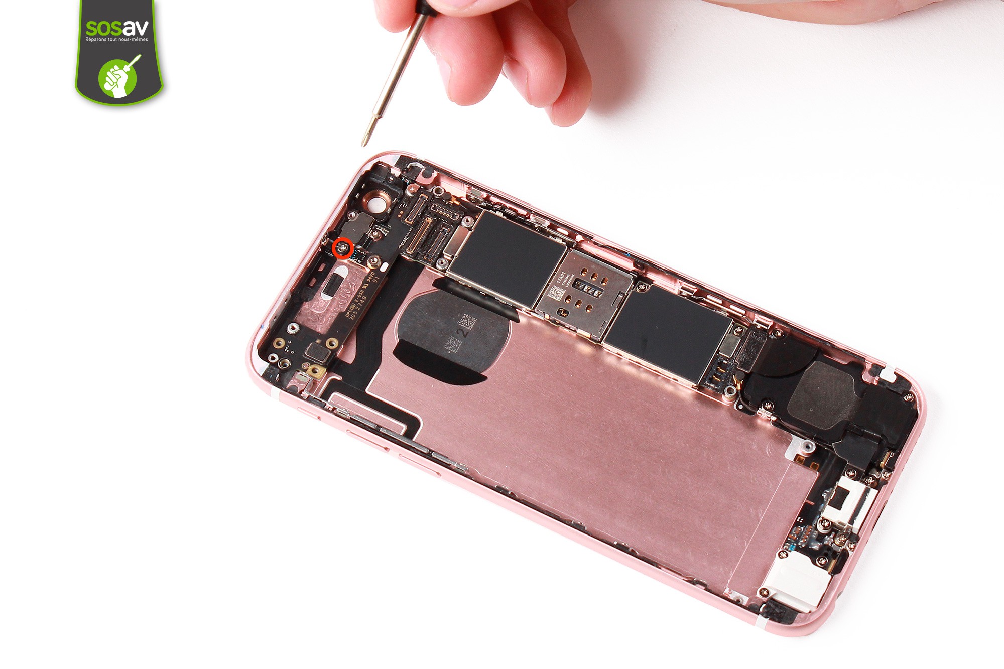

Utilisez à nouveau le tournevis cruciforme, pour dévisser la vis entourée en rouge servant à maintenir l'élément métallique de contact haut.Procédez à son retrait à l'aide de la pince.
Etape 24

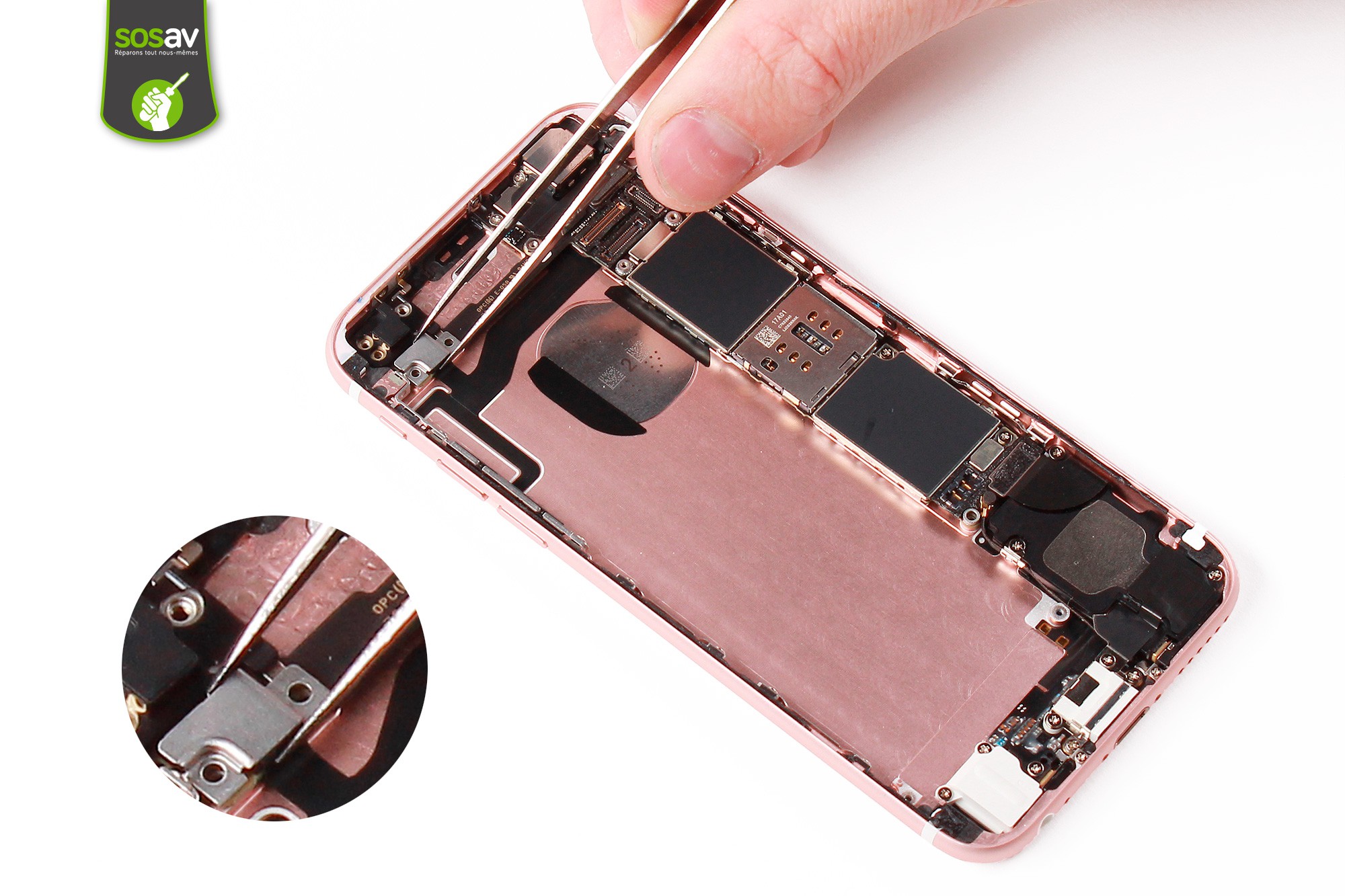

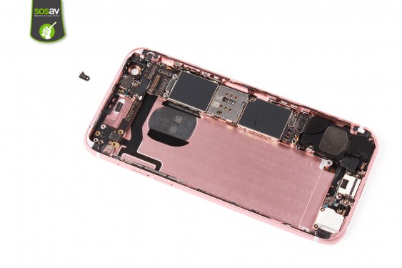

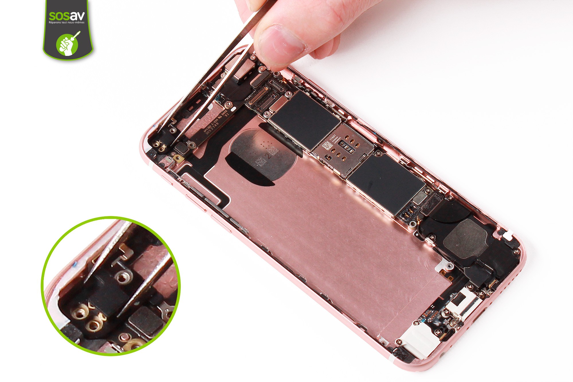

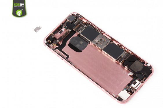

A l'aide du tournevis cruciforme, dévissez la vis entourée en rouge servant à maintenir l'élément métallique de contact supérieur droit.Procédez à son retrait à l'aide de la pince.
Etape 25

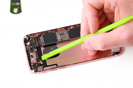

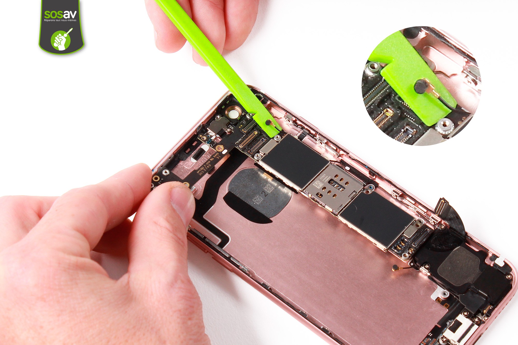

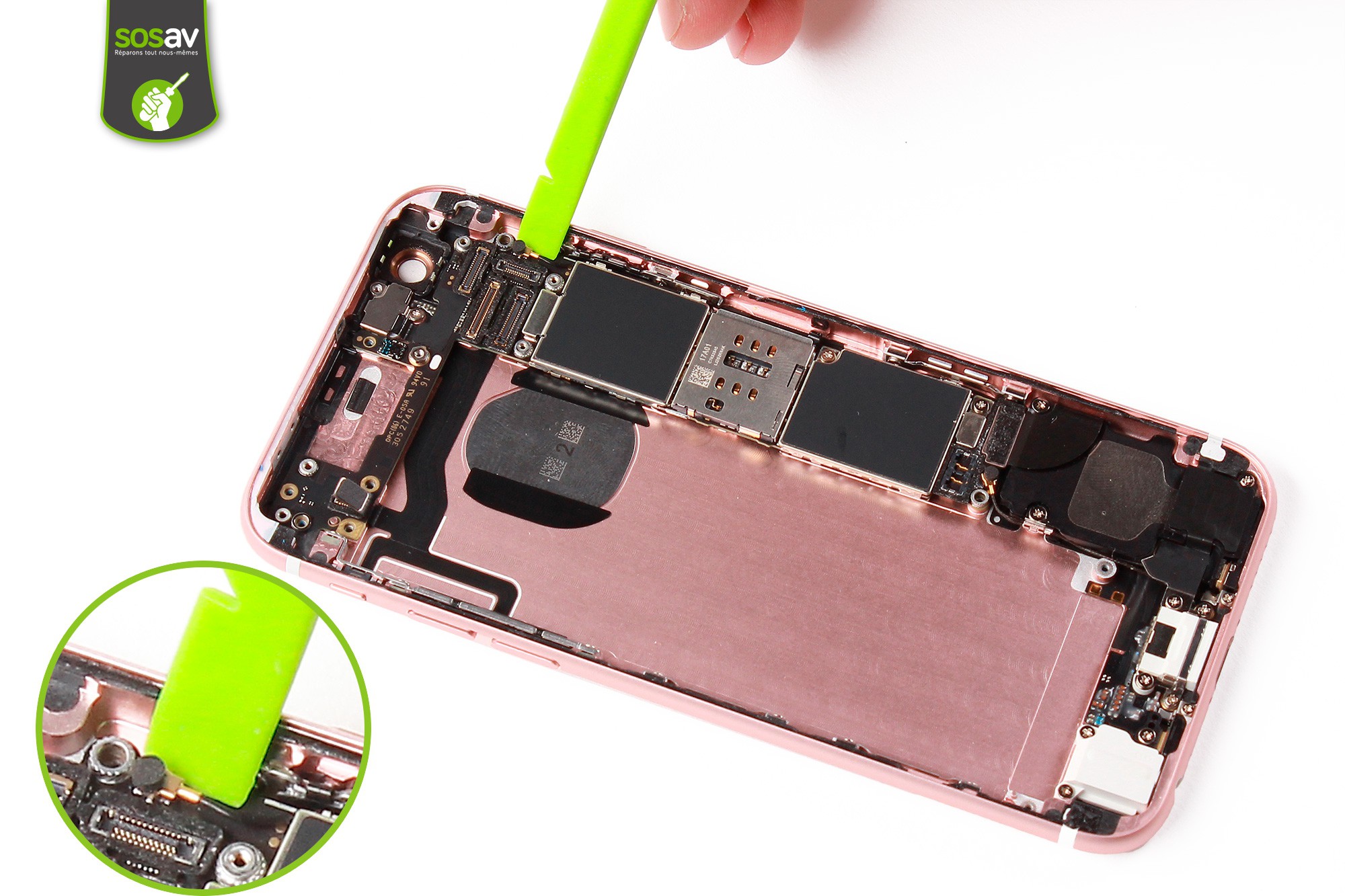

Aidez-vous de la spatule en nylon afin de déconnecter la nappe bouton power/volume/vibreur.

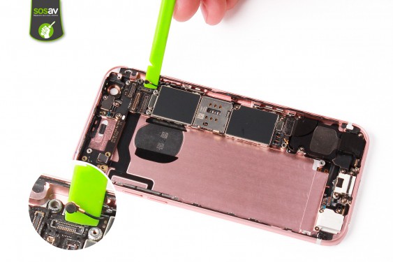

Puis, déconnectez le câble d'interconnexion.

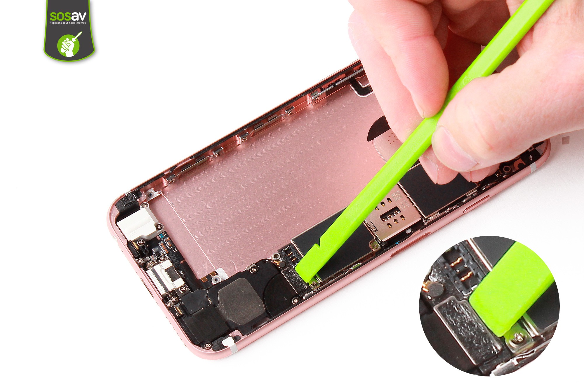

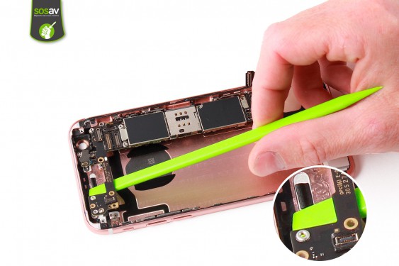

Déconnectez également la nappe du connecteur de charge.
Etape 28

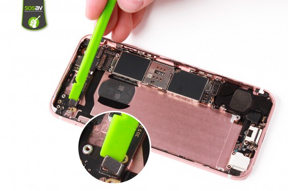

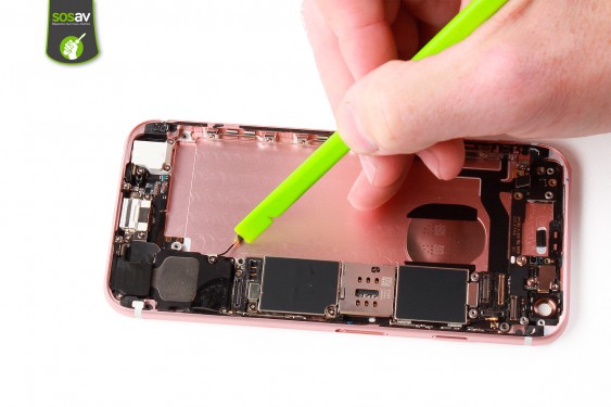

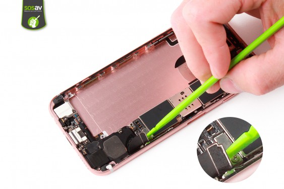

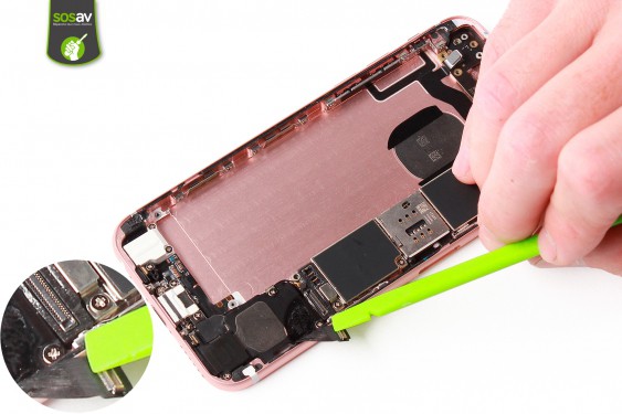

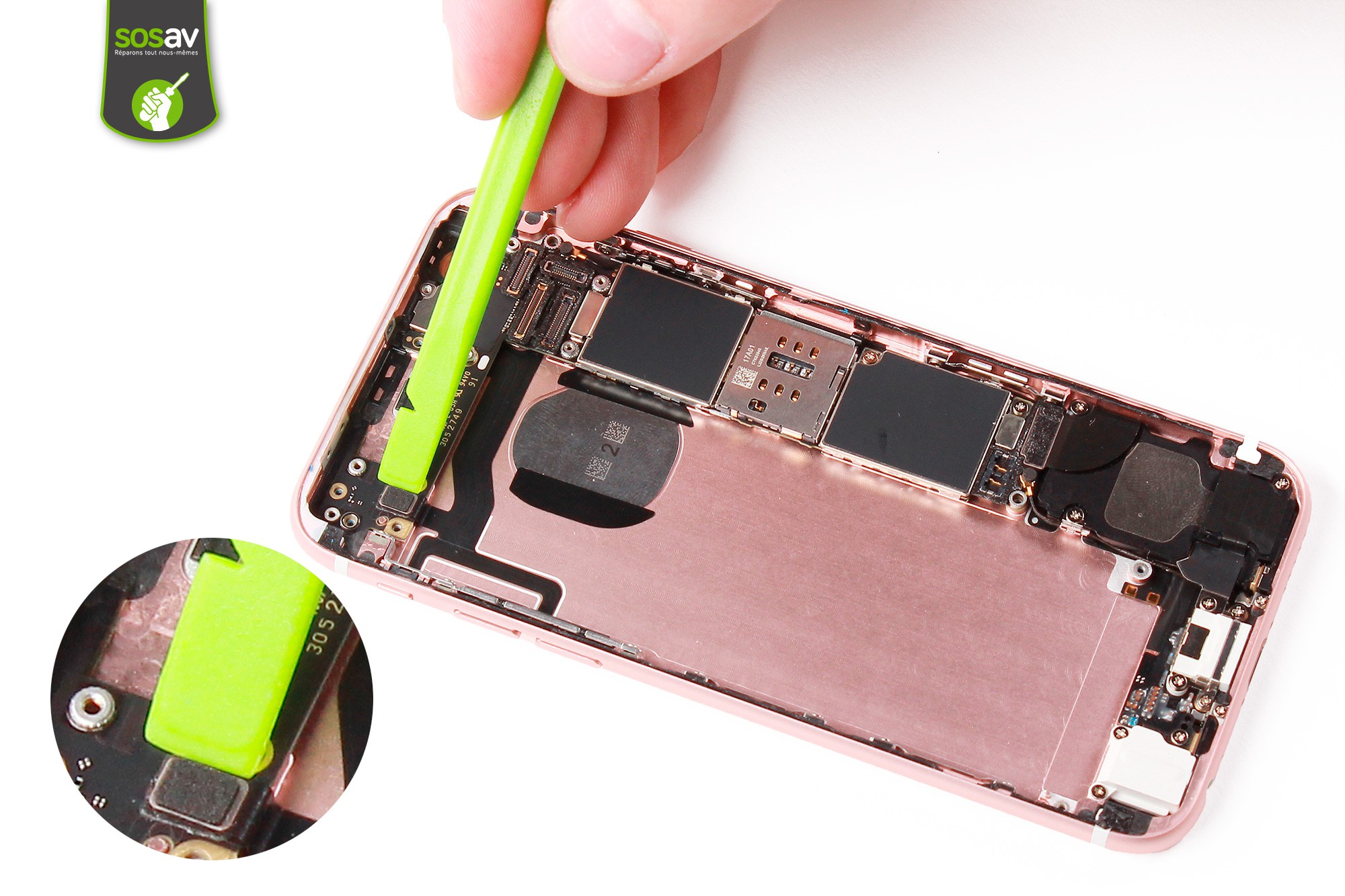

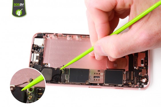

Toujours avec cette spatule en nylon, déconnectez l'antenne GSM.
Etape 29

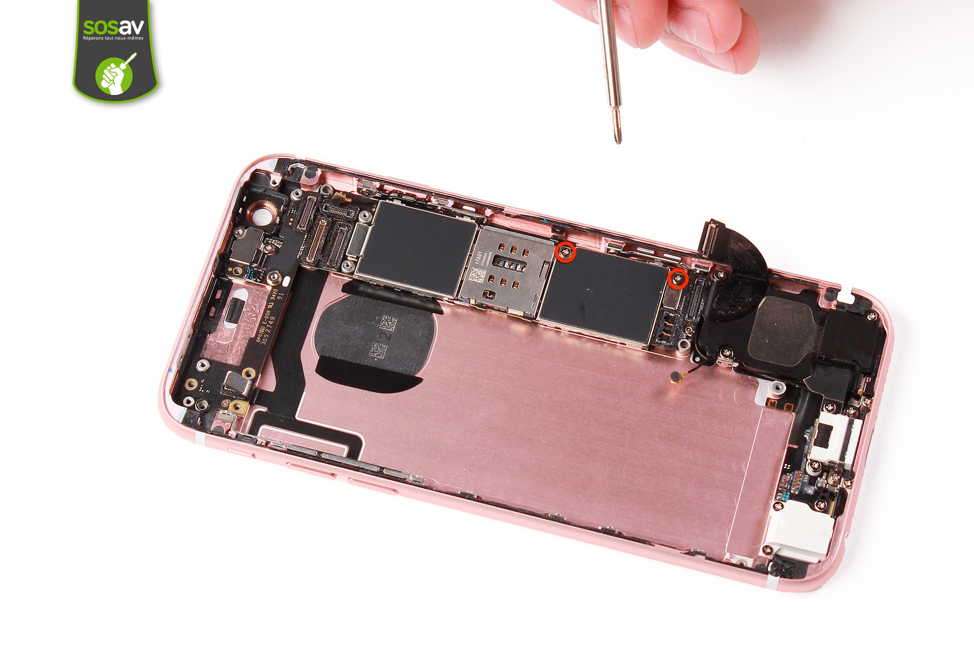

Prenez le tournevis cruciforme afin de dévisser les deux vis entourées en rouge servant à maintenir la carte mère sur le châssis du téléphone.

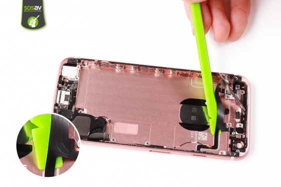

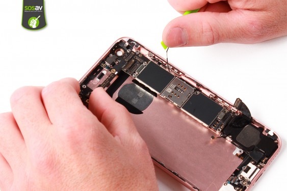

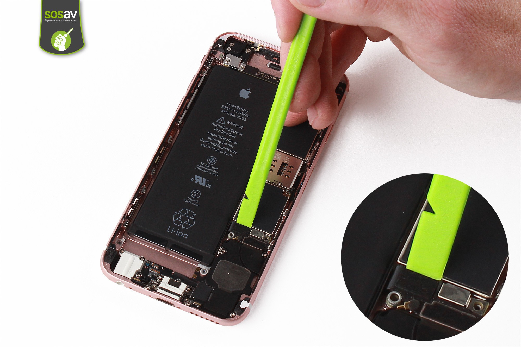

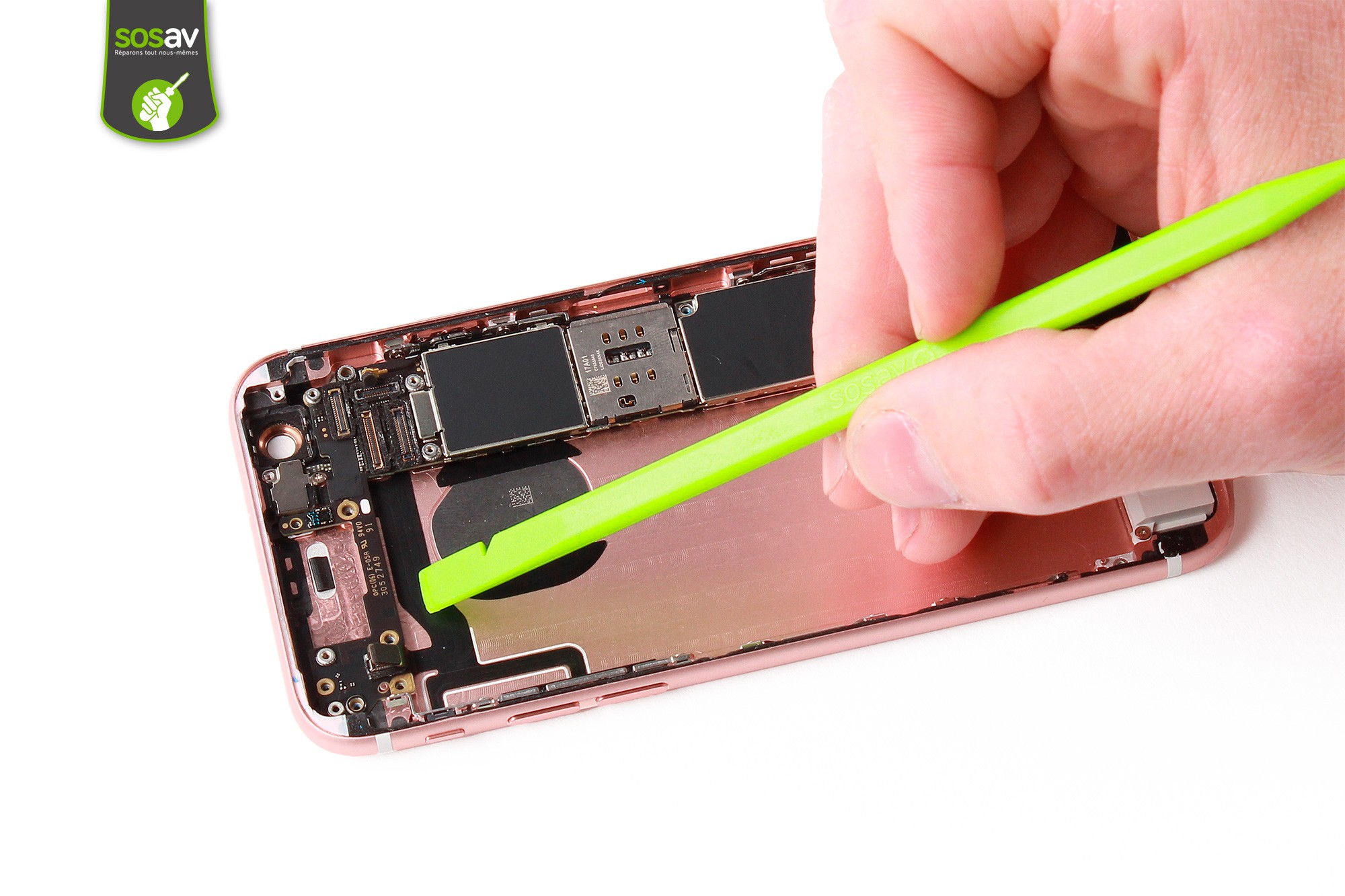

Grâce à la spatule en nylon, faites tout doucement levier afin de soulever la carte mère.Tirez ensuite délicatement cette dernière vers vous comme indiqué sur la photo numéro 3 de cette étape.Ne retirez pas la carte mère pour le moment, elle est encore reliée au châssis du téléphone via un câble d'interconnexion.
Etape 32

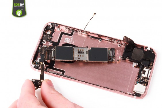

Réutilisez la spatule en nylon afin de déclipser le câble d'interconnexion de la carte mère.Saisissez ensuite la carte mère puis procédez à son retrait.

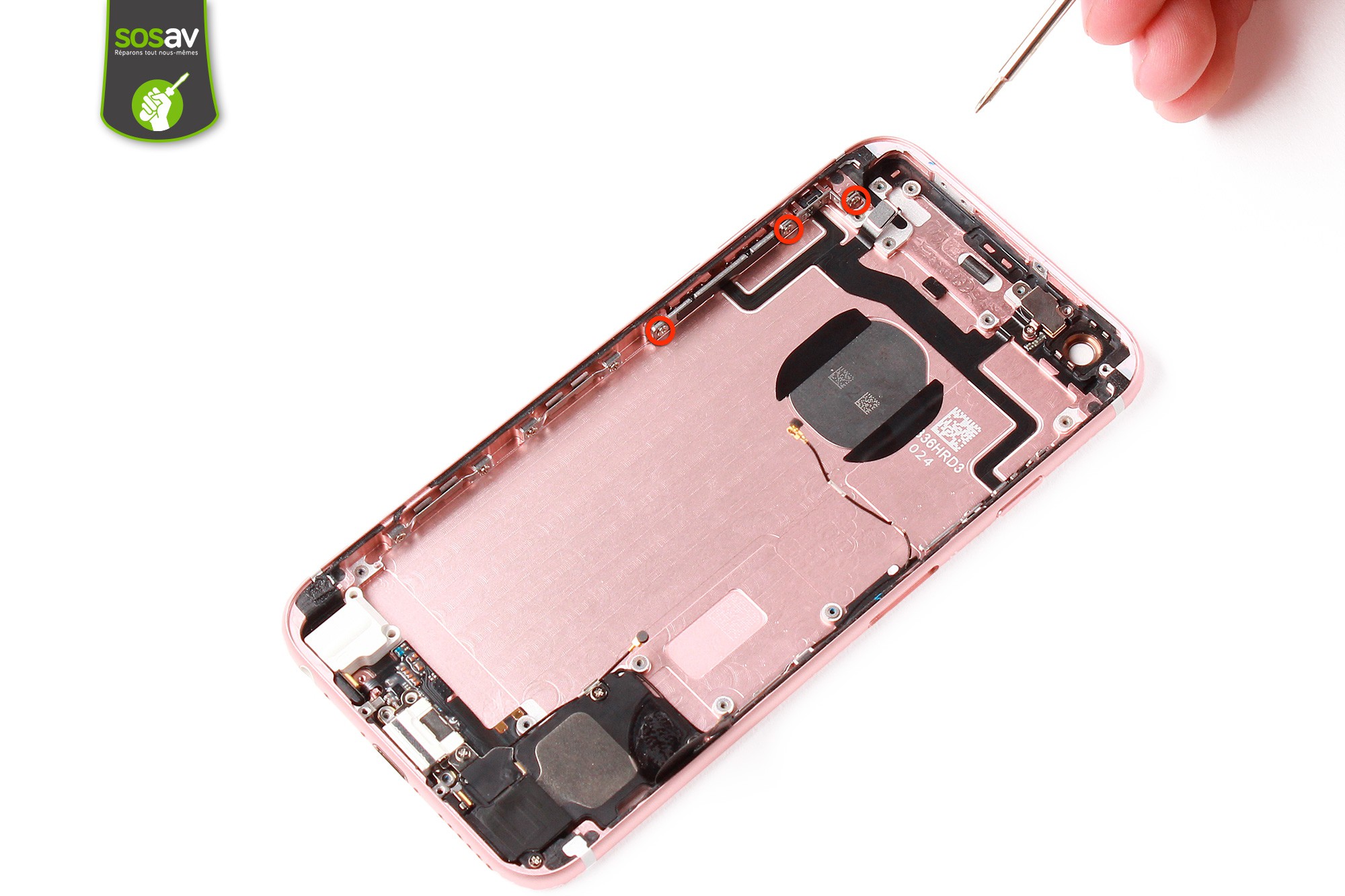

Toujours avec le tournevis cruciforme dévisser les 3 vis entourées en rouge servant à maintenir la nappe (power, vibreur, volume flash et micro externe), ainsi que le support retenant le flash dans son logement.
Etape 35

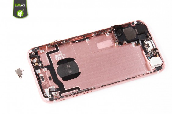

Avec la pince, venez retirer le support du flash.

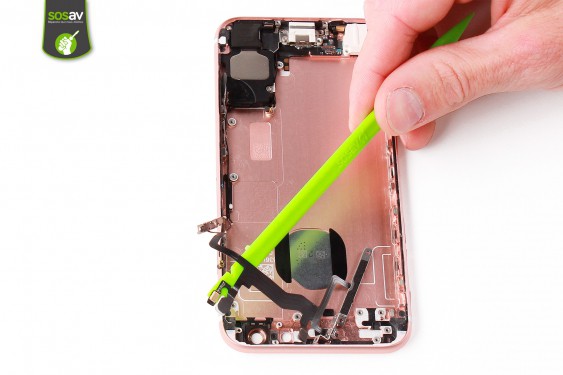

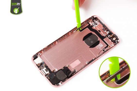

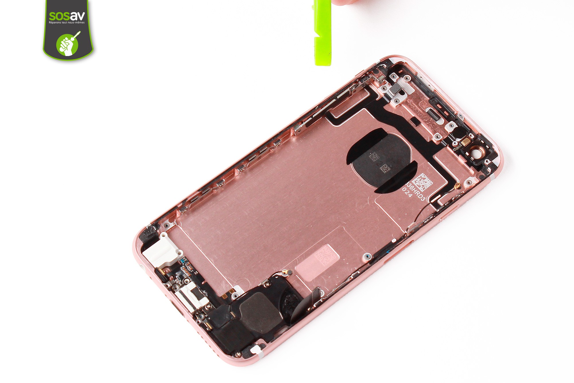

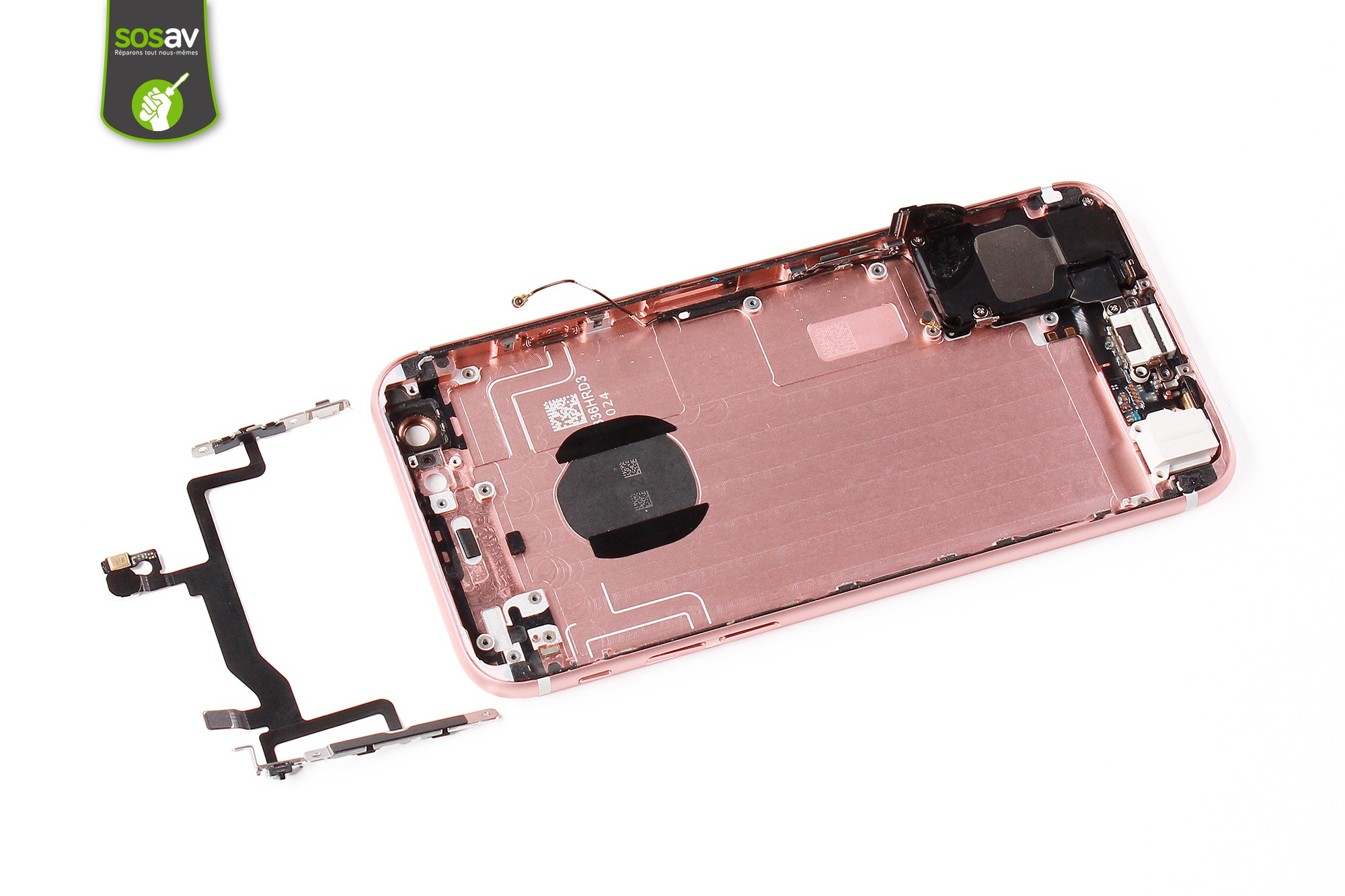

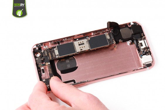

Avec la spatule cette fois, décollez délicatement la nappe.
Etape 37
La nappe gérant le micro externe, le flash, les boutons power vibreur volume de votre iPhone 6S est désormais démontée.Vous pouvez la remplacer par une neuve si nécessaire.
