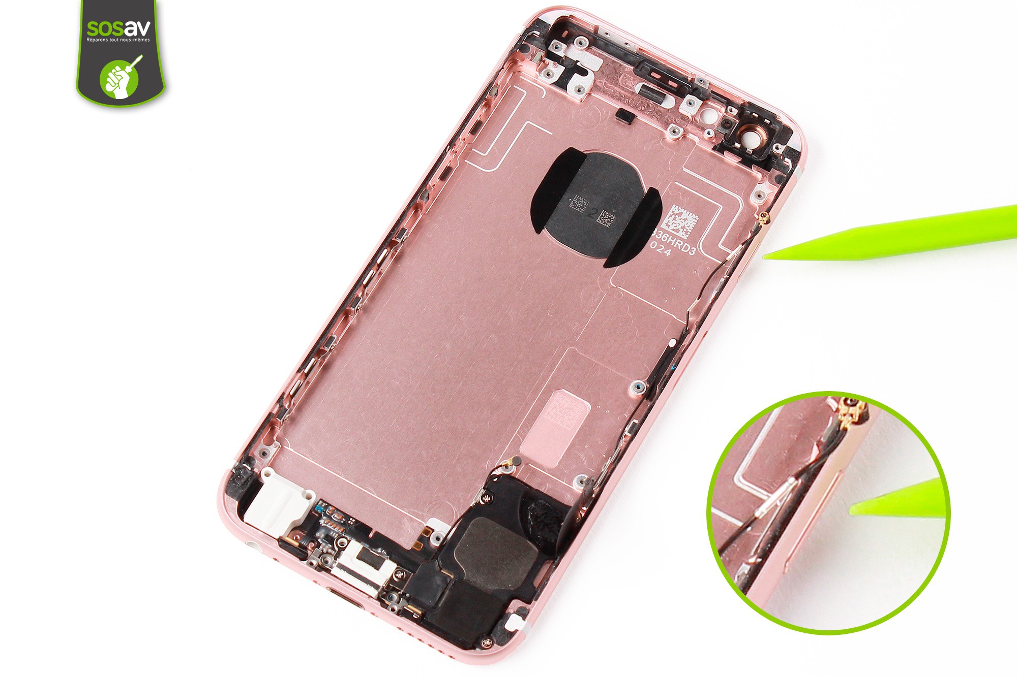

Toujours avec cette spatule en nylon, déconnectez l'antenne GSM.
Etape 29

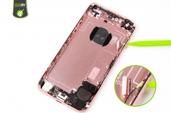

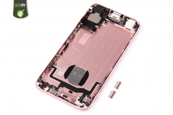

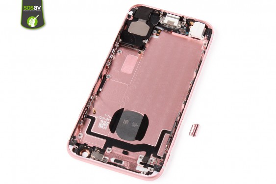

A l'aide de la spatule en nylon, poussez le bouton volume vers l'intérieur du châssis.
Etape 35

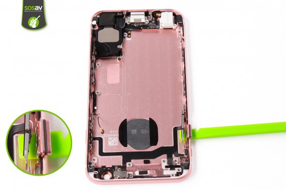

Toujours avec la spatule en nylon, poussez le second bouton volume vers l'intérieur du châssis.
Etape 36

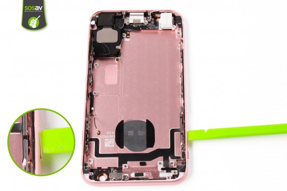

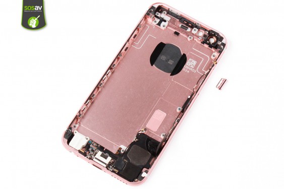

Décollez méticuleusement la nappe avec le côté plat de la spatule.
Etape 39
Puis avec la pointe de la spatule, poussez le bouton power vers l'intérieur du châssis.
Etape 40

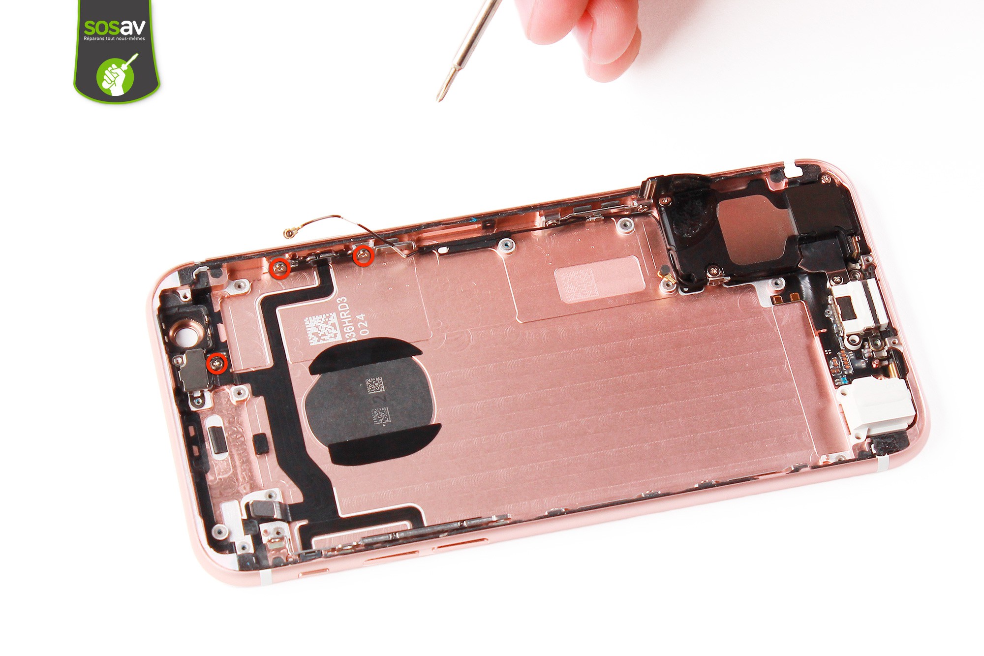

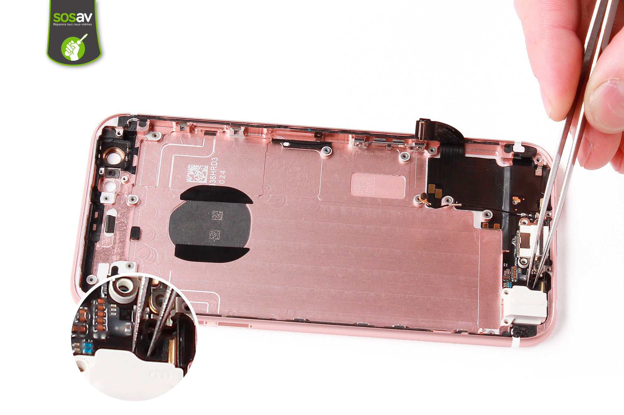

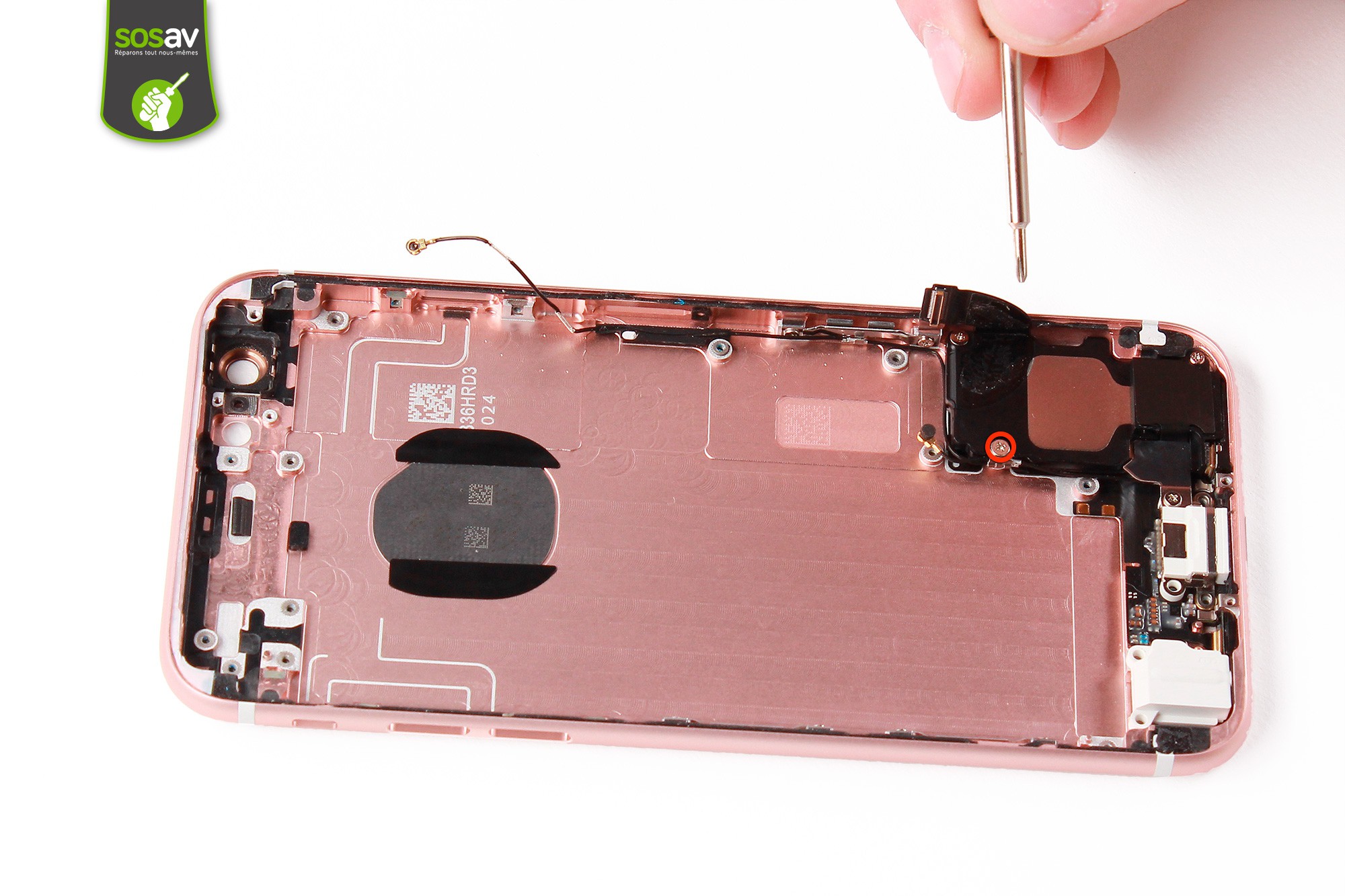

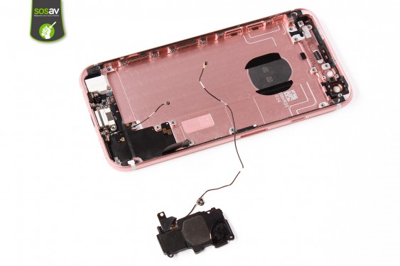

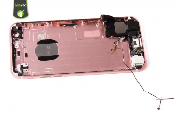

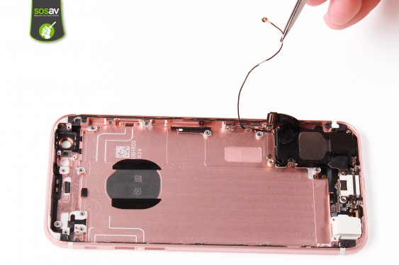

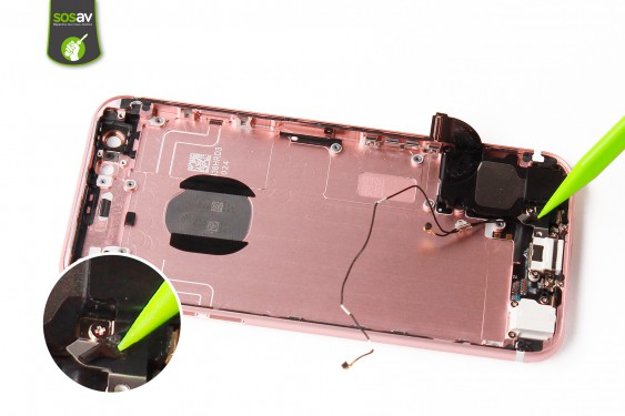

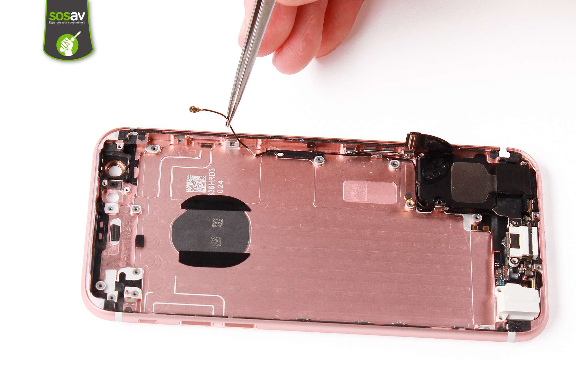

Utilisez le tournevis cruciforme afin de dévisser la vis entourée en rouge servant à maintenir l'antenne GSM au haut parleur.
Etape 41

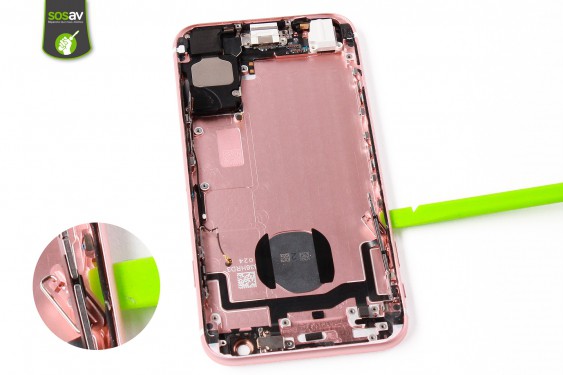

Saisissez le câble d'interconnexion afin de l'extraire délicatement de son logement.
Etape 42

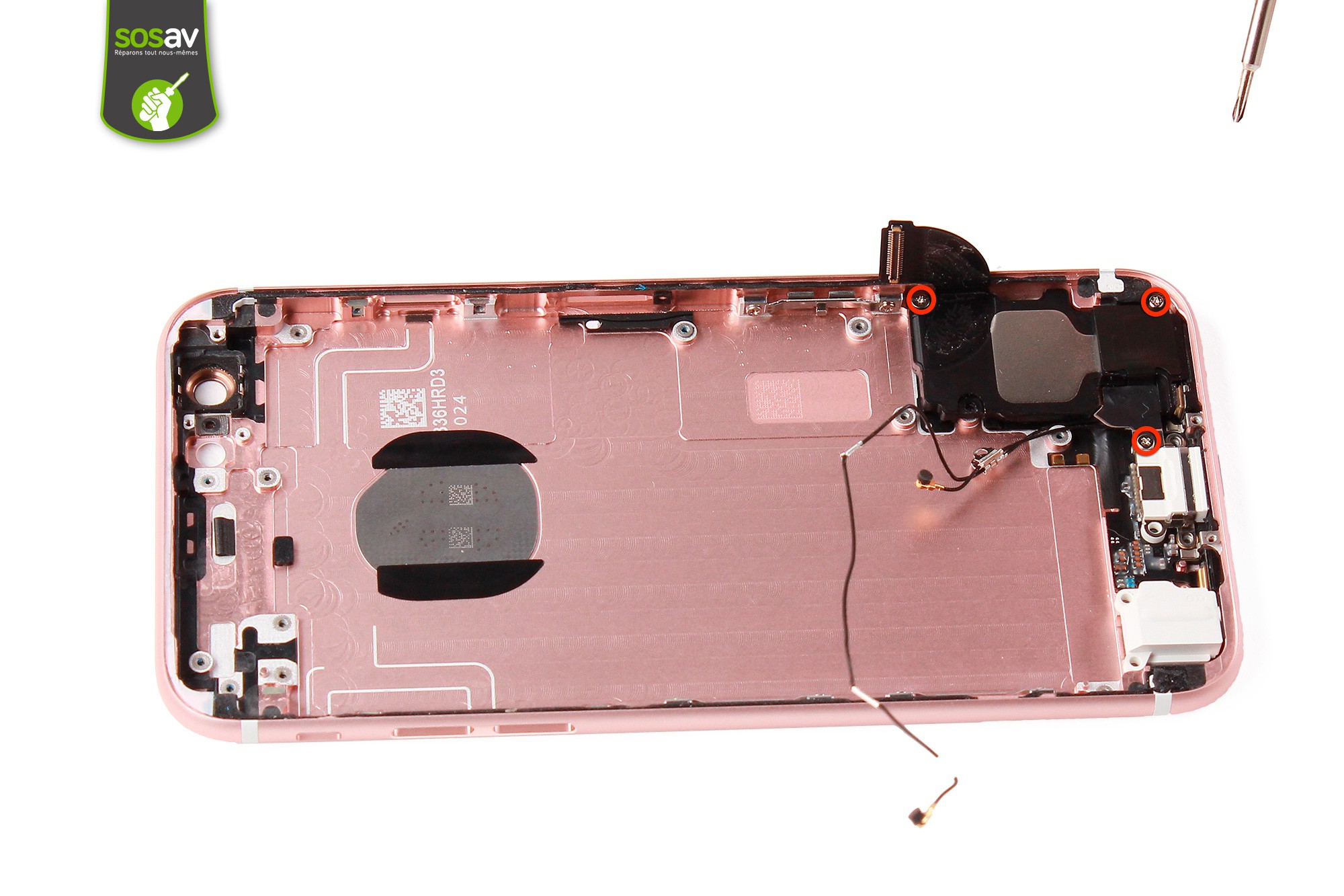

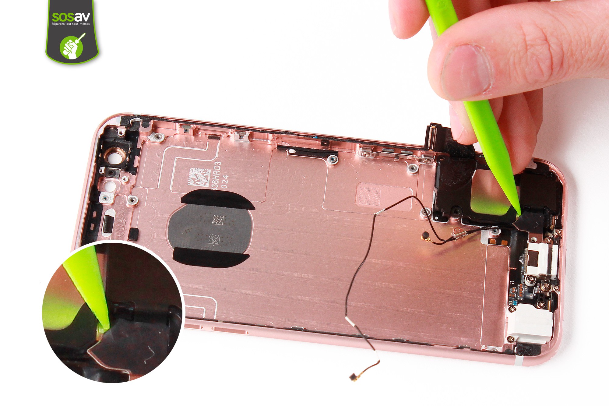

Poursuivez à l'aide du tournevis cruciforme en dévissant les deux vis entourées en rouge servant à maintenir le haut-parleur externe/antenne GSM
Etape 43

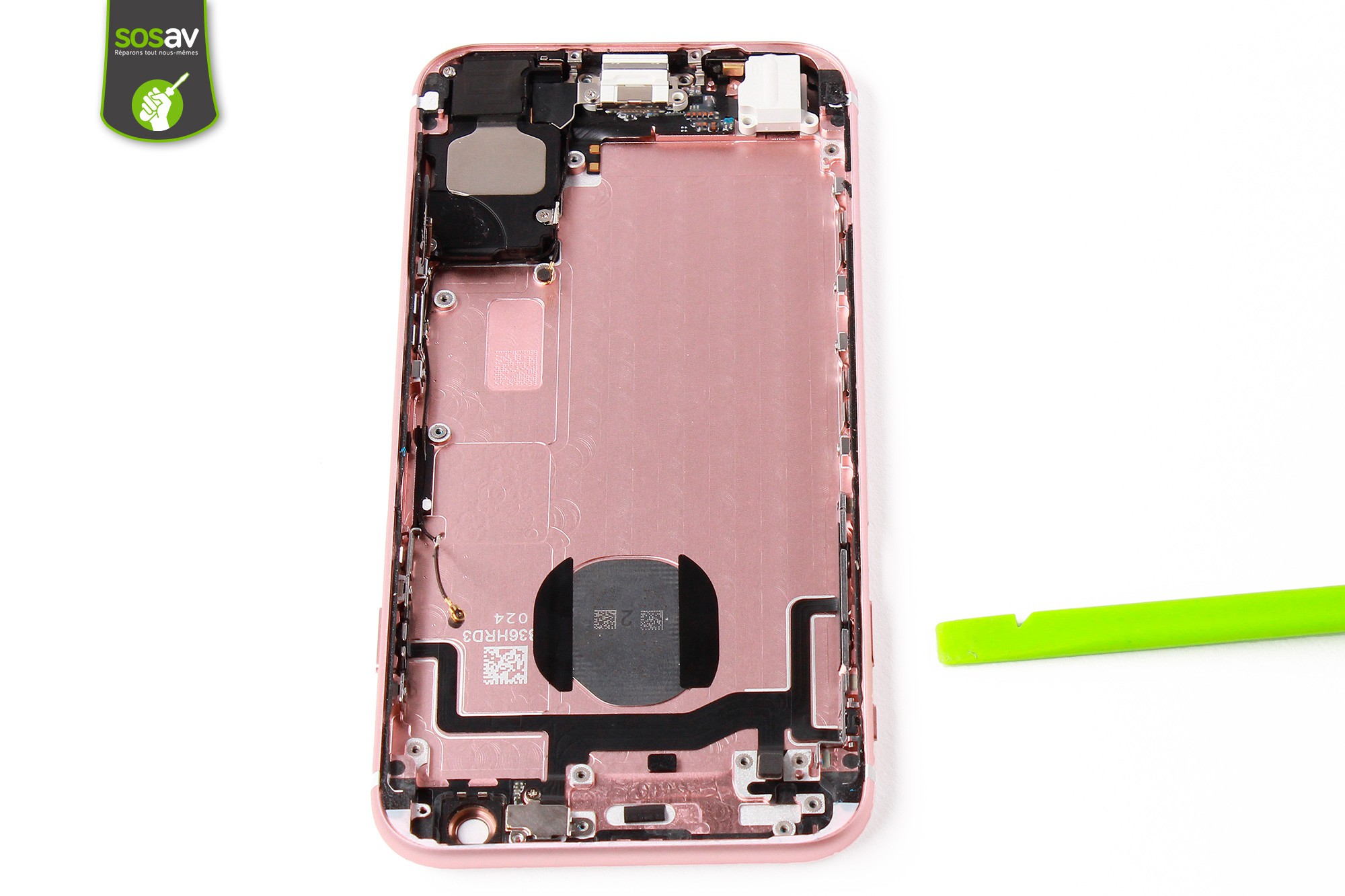

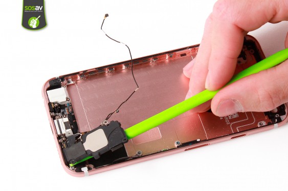

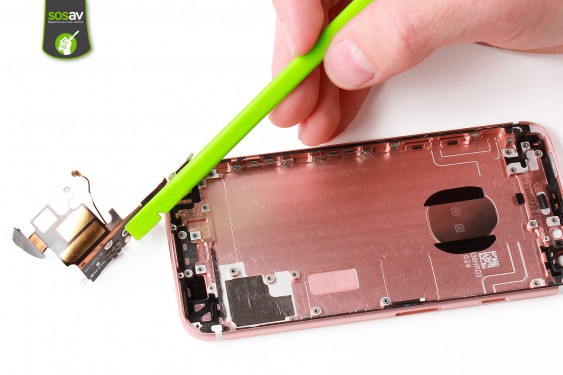

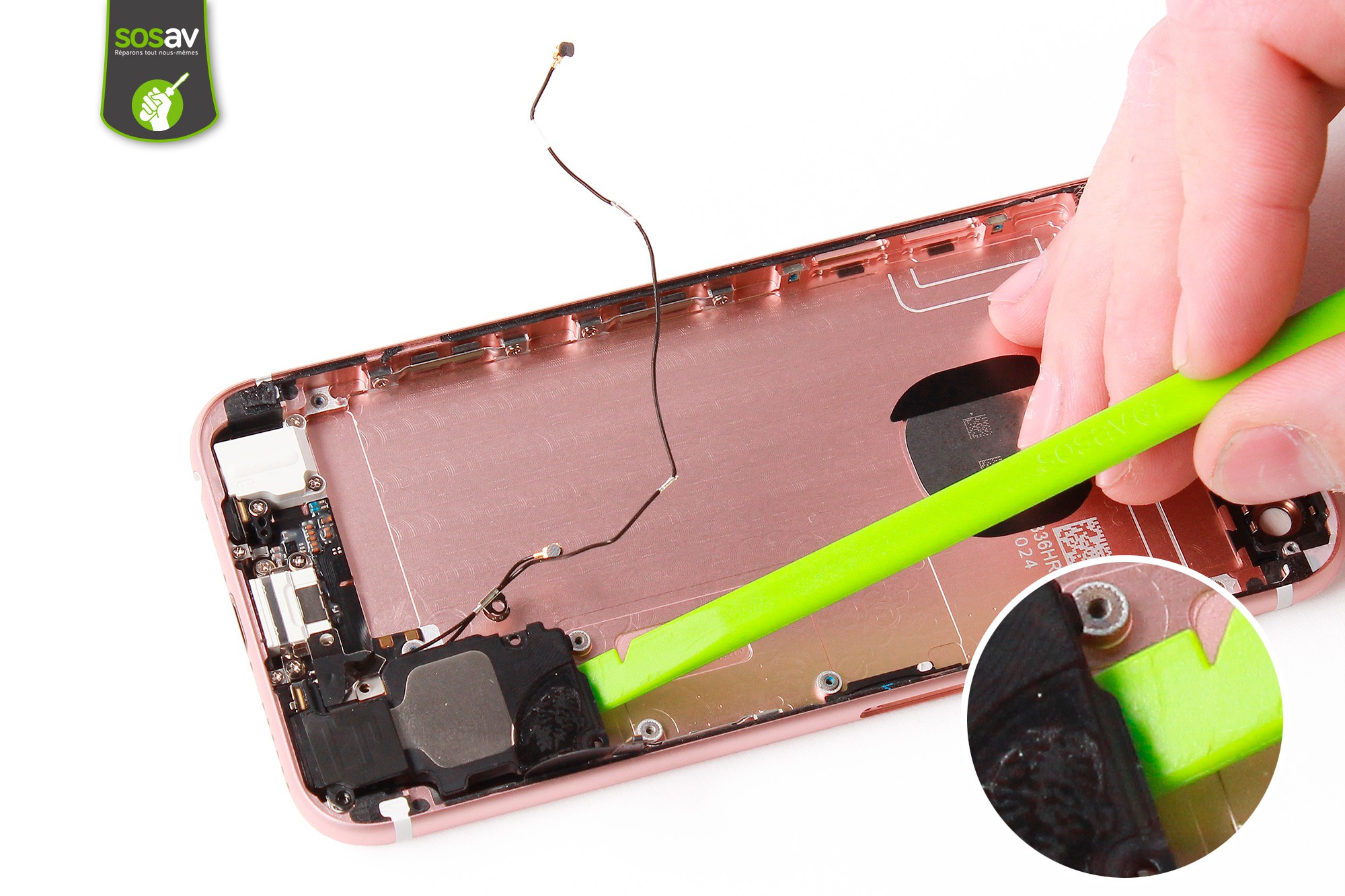

A l'aide de la pointe de la spatule en nylon, décollez délicatement l'adhésif noir apposé sur le haut-parleur externe.Cet adhésif masque une vis cruciforme.Avec le tournevis cruciforme enlevez cette vis maintenant le haut-parleur au châssis.
Etape 44

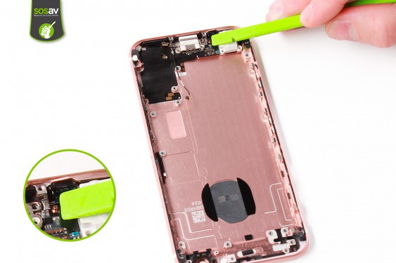

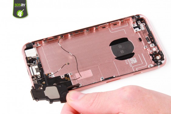

Insérez délicatement la spatule sous le haut-parleur externe afin de le soulever. Aucune résistance ne doit se faire sentir.Attention toutefois à la nappe du connecteur de charge qui se situe sous le haut-parleur.
Etape 45

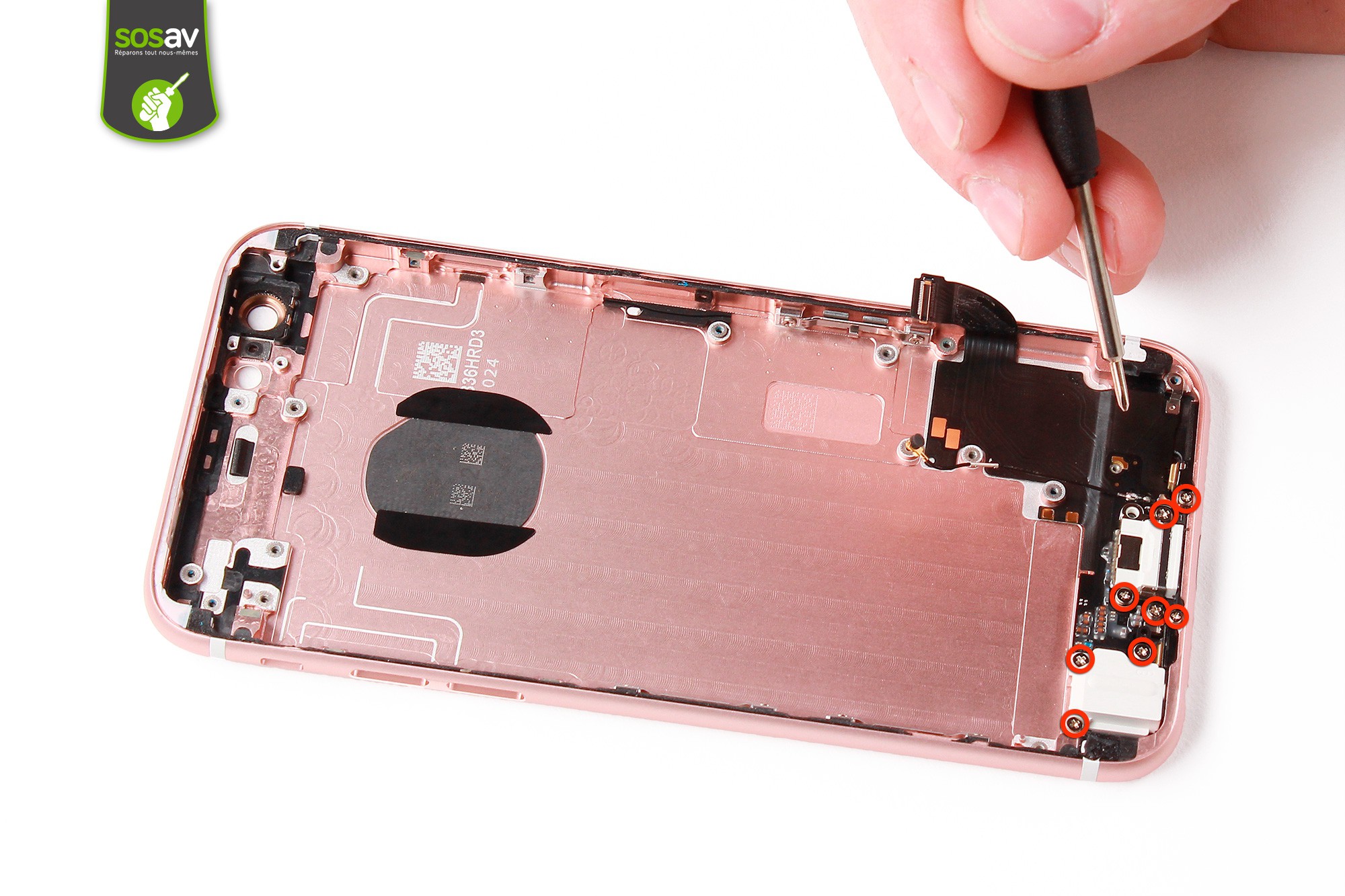

Poursuivez à l'aide du tournevis cruciforme en dévissant les huit vis entourées en rouge servant à maintenir la nappe du connecteur de charge.
Etape 46

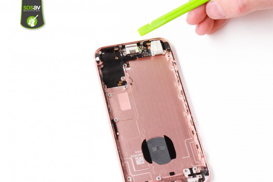

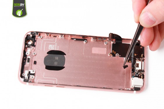

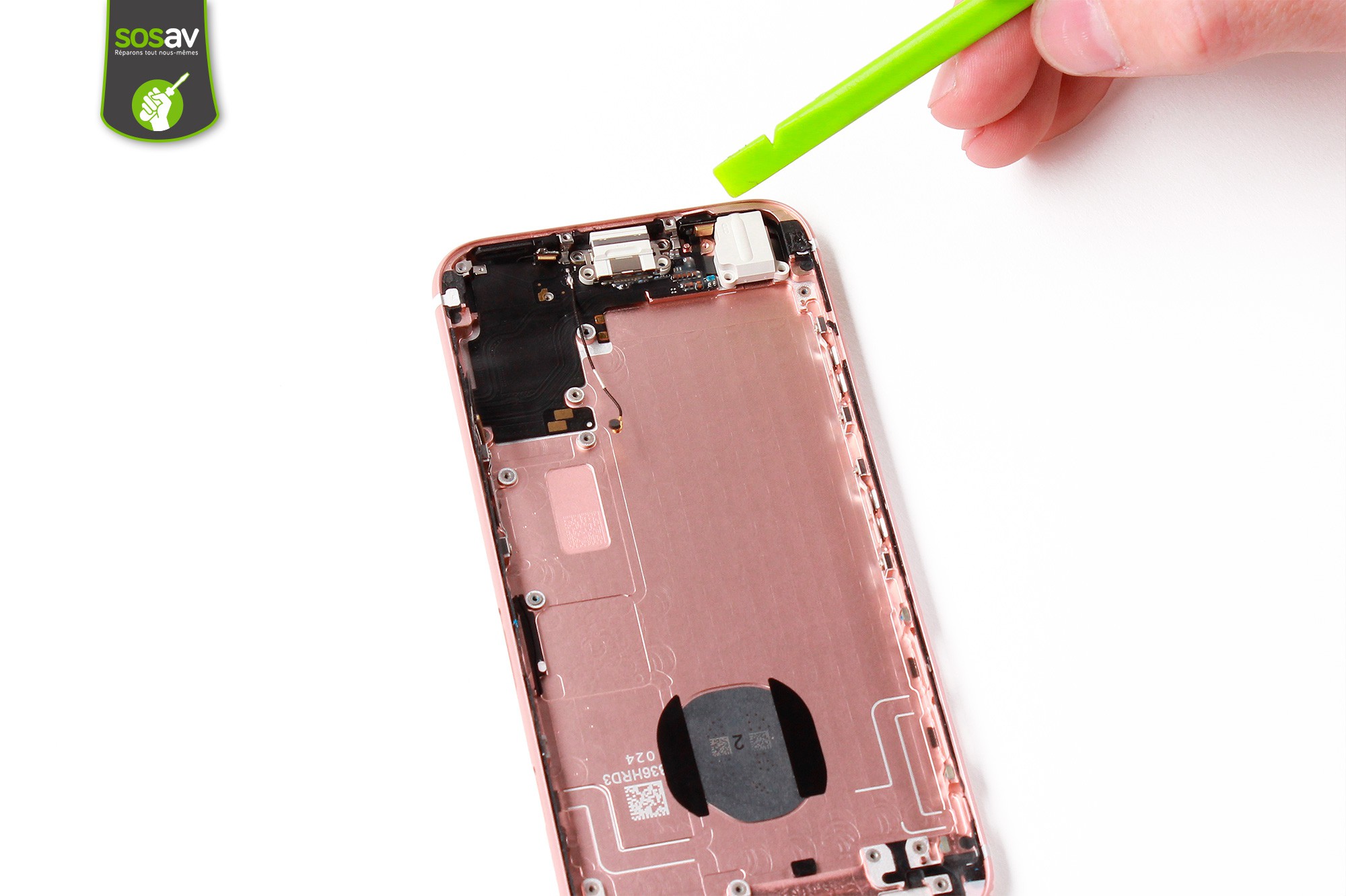

Servez-vous de la pince pour extraire l'élément en plastique de couleur noir bloquant le micro.
Etape 47

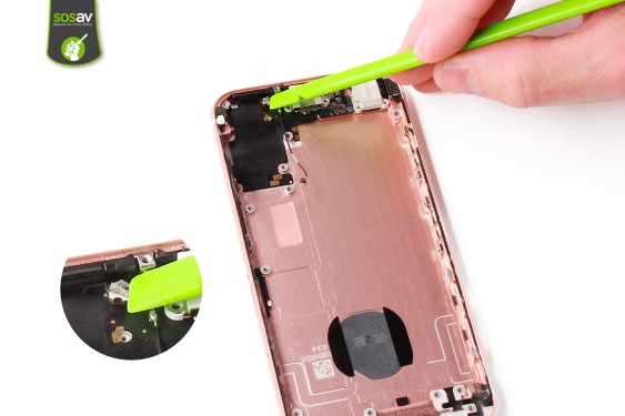

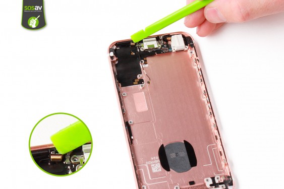

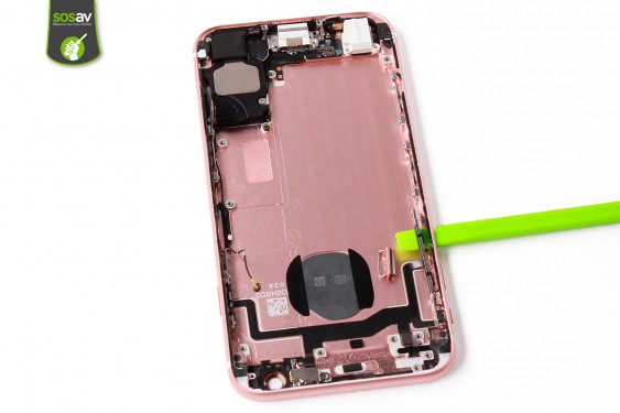

Reprenez la spatule en nylon, afin de décoller minutieusement le premier micro.
Etape 48
Faites de même pour le deuxième micro, en le décollant grâce à la spatule.
Etape 49

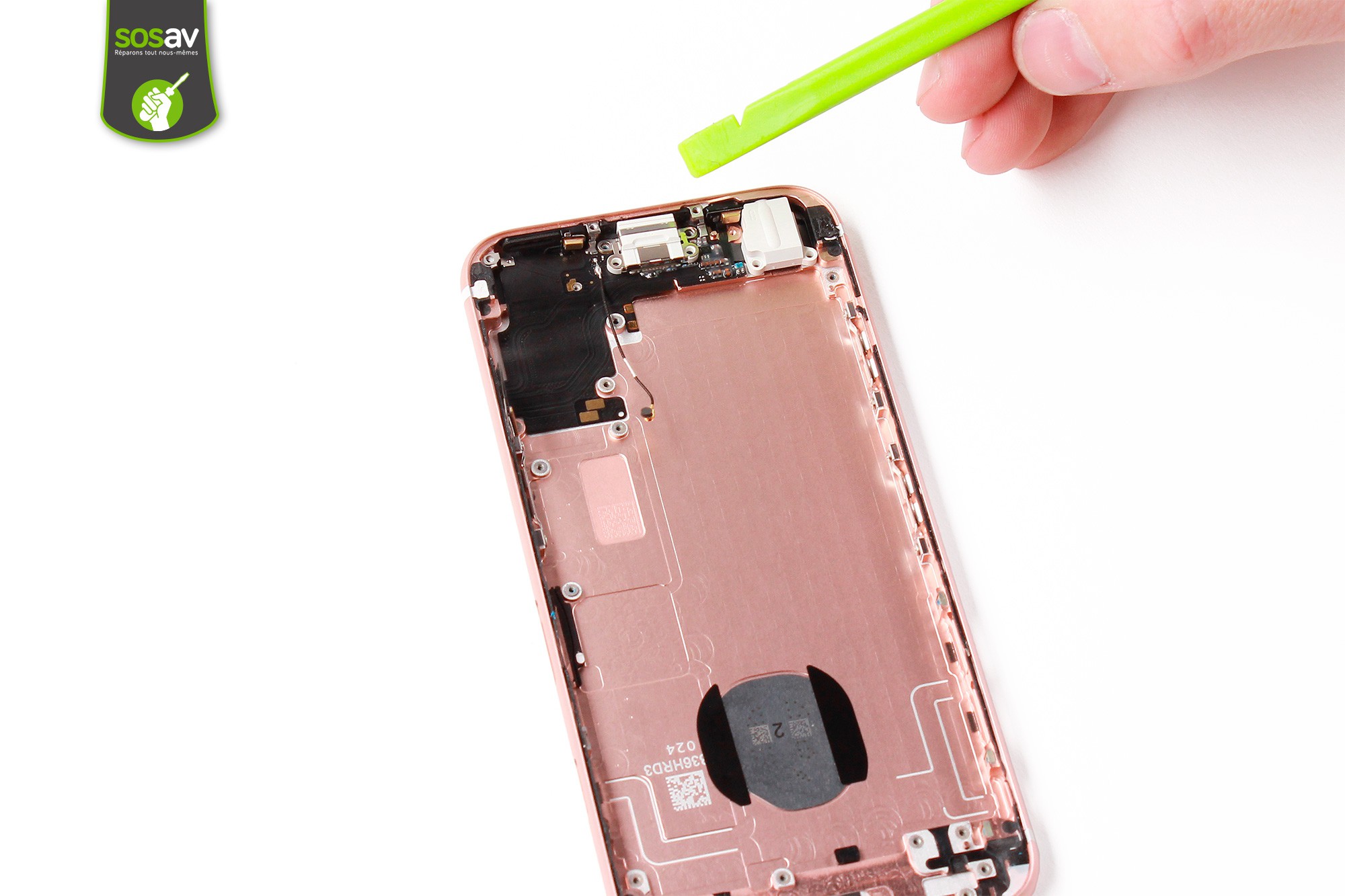

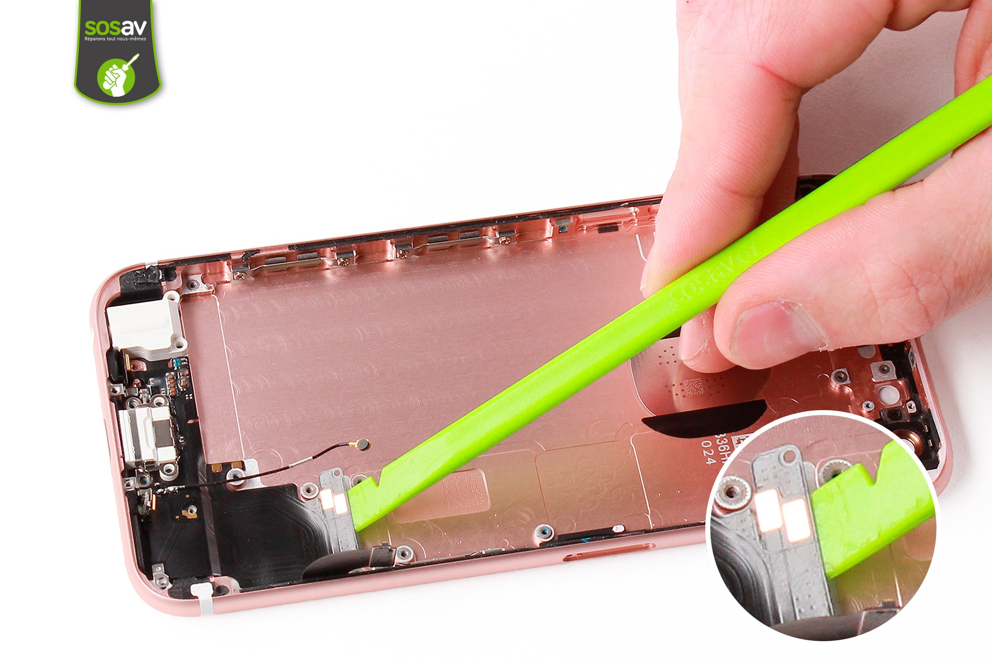

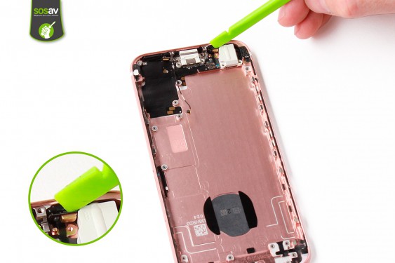

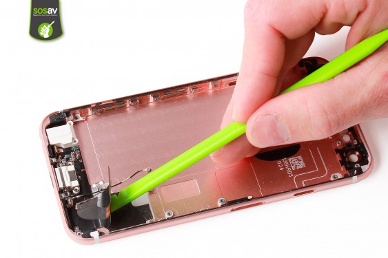

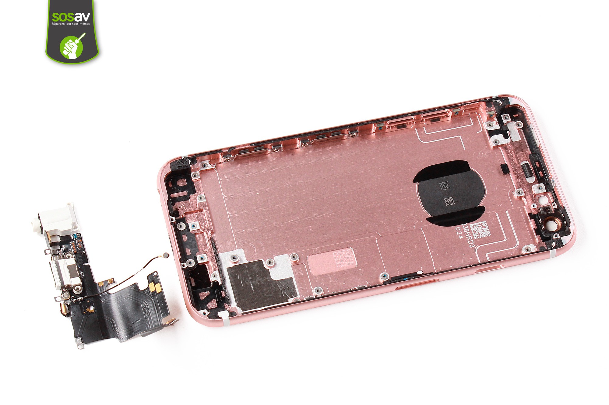

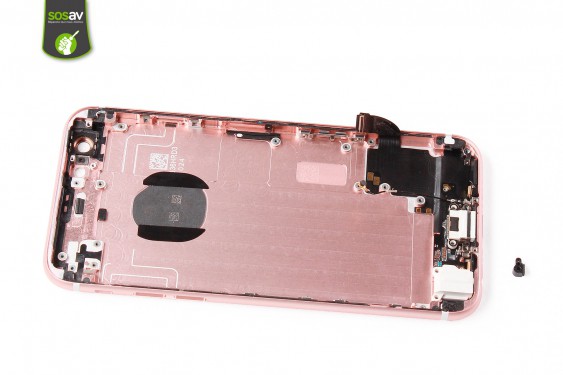

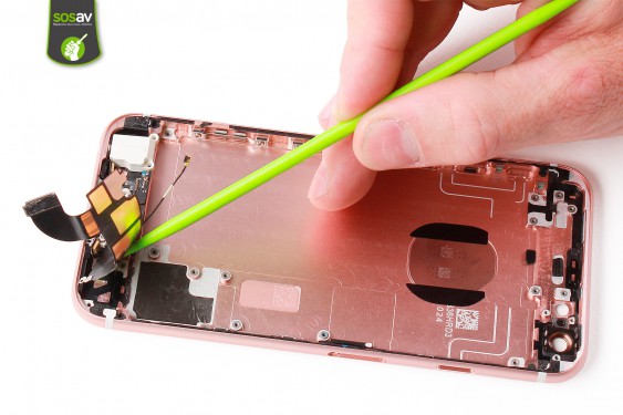

Décollez le connecteur de charge du châssis grâce à cette spatule.Pour plus de facilité, nous vous conseillons de chauffer légèrement la pièce à l'aide d'un sèche-cheveux l'espace d'une quinzaine de secondes. Et ce, afin de ramollir l'autocollant.
Etape 50

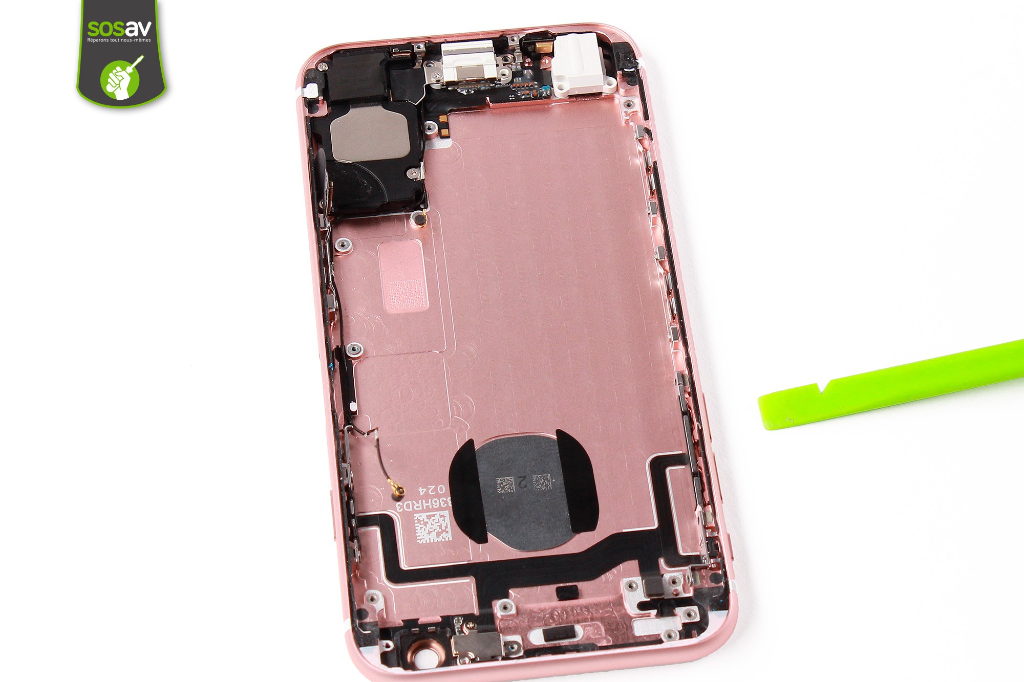

Le châssis complet de votre iPhone 6S sont désormais démonté.Vous pouvez remplacer un châssis tordu par un châssis neuf si nécessaire.
Pour remonter votre iPhone 6S suivez ce guide en sens inverse.
