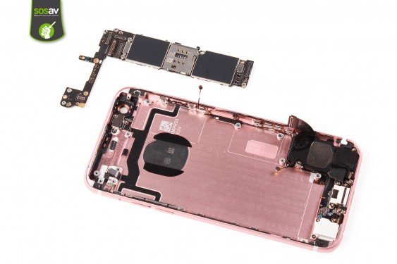

Prenez le tournevis cruciforme afin de dévisser les deux vis entourées en rouge servant à maintenir la carte mère sur le châssis du téléphone.
Etape 30
A l'aide d'un tournevis à forme hexagonale (disponible dans le kit 58 pièces), dévissez l'écrou entouré en rouge.Cet écrou sert à maintenir la carte mère sur le châssis de l'iPhone.
Etape 31

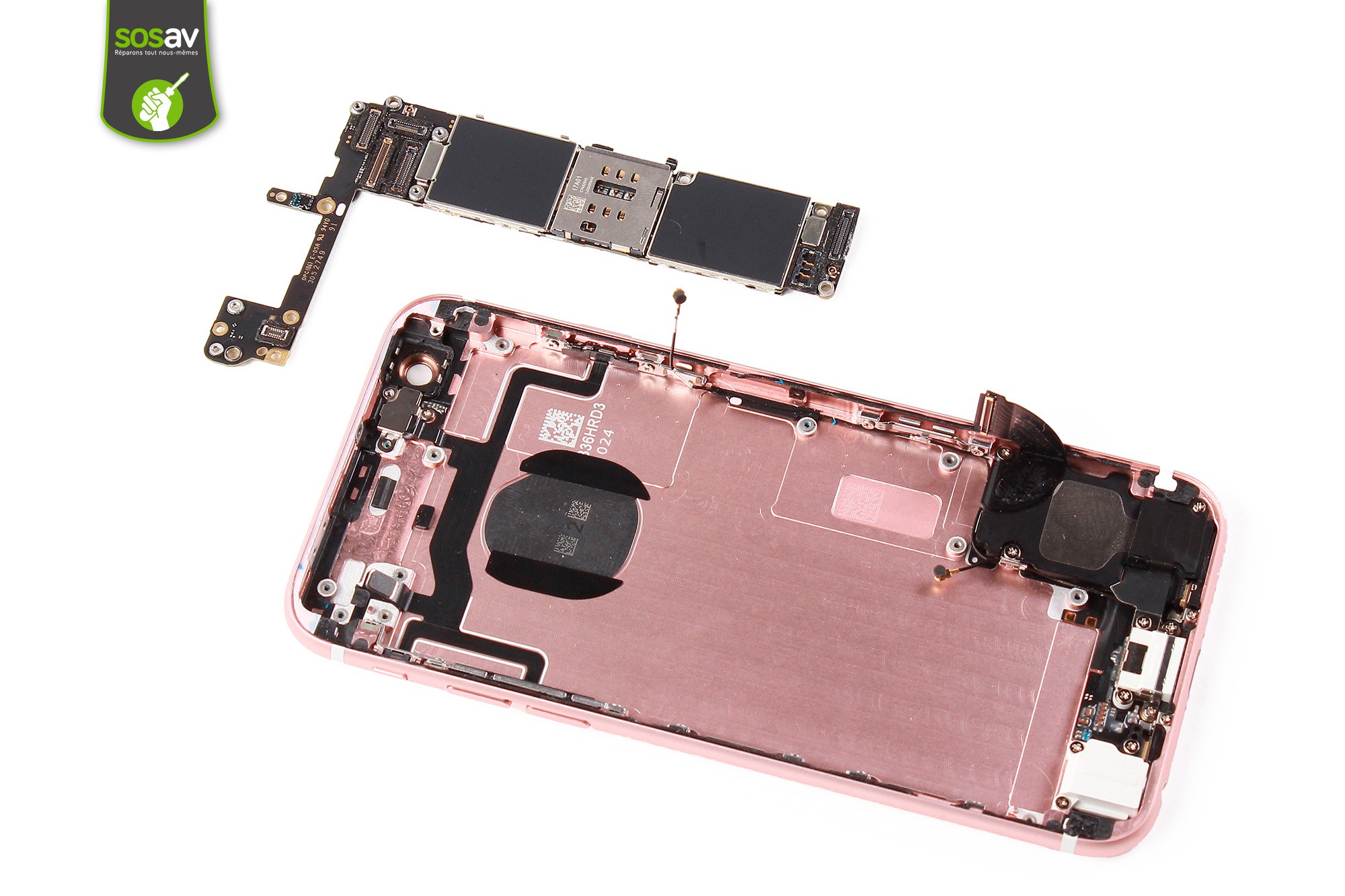

Grâce à la spatule en nylon, faites tout doucement levier afin de soulever la carte mère.Tirez ensuite délicatement cette dernière vers vous comme indiqué sur la photo numéro 3 de cette étape.Ne retirez pas la carte mère pour le moment, cette dernière étant encore reliée au châssis du téléphone via un câble d'interconnexion.
Etape 32
Réutilisez la spatule en nylon afin de déclipser le câble d'interconnexion de la carte mère.Saisissez ensuite la carte mère puis procédez à son retrait.
Etape 33
La carte mère de votre iPhone 6S est désormais démontée.En cas de problème avec la carte mère de votre iPhone 6S, vous pouvez la remplacer par une pièce neuve si nécessaire.
