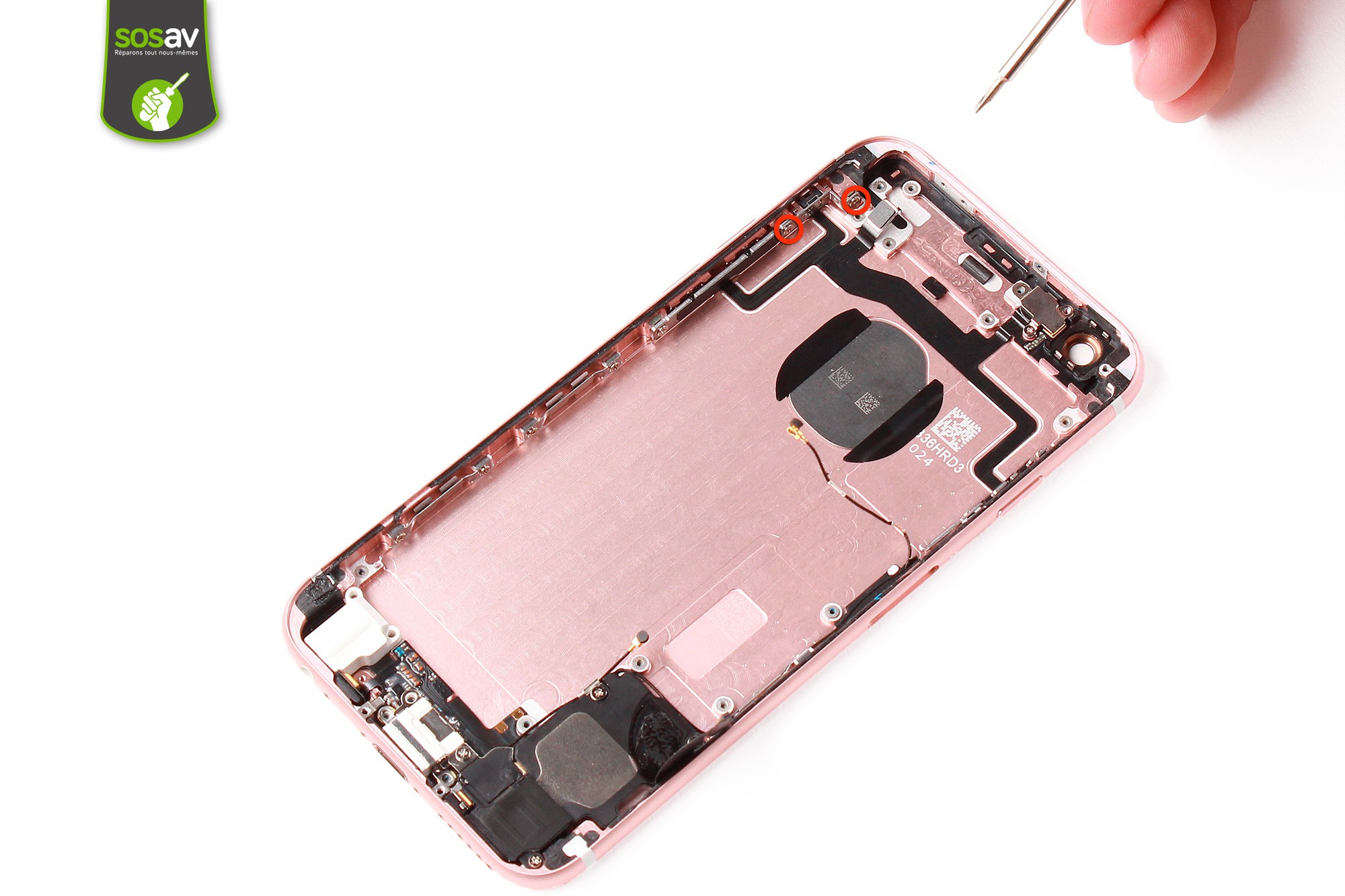

Utilisez à nouveau le tournevis cruciforme, pour dévisser la vis entourée en rouge servant à maintenir l'élément métallique de contact haut.Procédez à son retrait à l'aide de la pince.
Etape 24
A l'aide du tournevis cruciforme, dévissez la vis entourée en rouge servant à maintenir l'élément métallique de contact supérieur droit.Procédez à son retrait à l'aide de la pince.
Etape 25

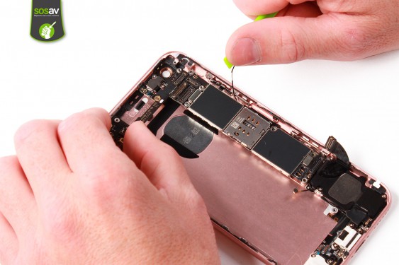

Grâce à la spatule en nylon, faites tout doucement levier afin de soulever la carte mère.Tirez ensuite délicatement cette dernière vers vous comme indiqué sur la photo numéro 3 de cette étape.Ne retirez pas la carte mère pour le moment, cette dernière étant encore reliée au châssis du téléphone via un câble d'interconnexion.
Etape 32

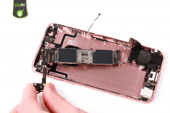

Réutilisez la spatule en nylon afin de déclipser le câble d'interconnexion de la carte mère.Saisissez ensuite la carte mère puis procédez à son retrait.
Etape 33

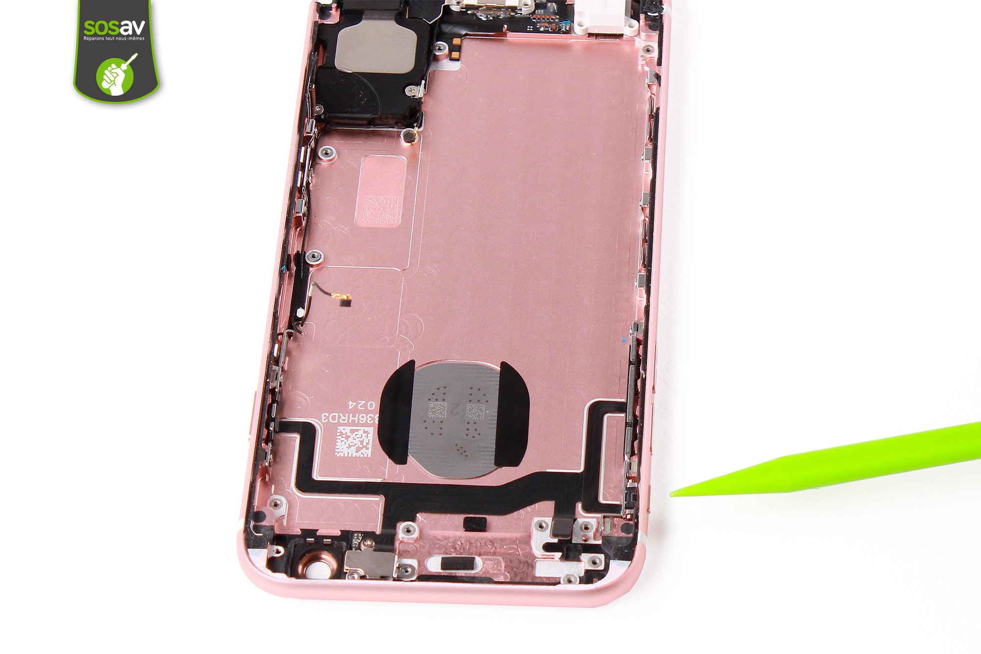

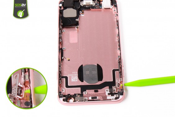

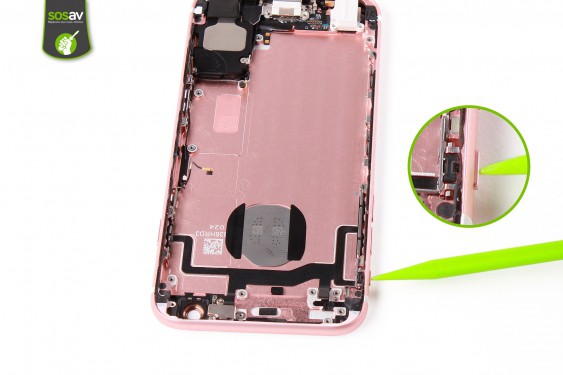

Reprenez le tournevis cruciforme afin de dévisser les deux vis entourées en rouge servant à maintenir la nappe (power, vibreur, volume flash et micro externe), ainsi que le bouton vibreur.
Etape 34

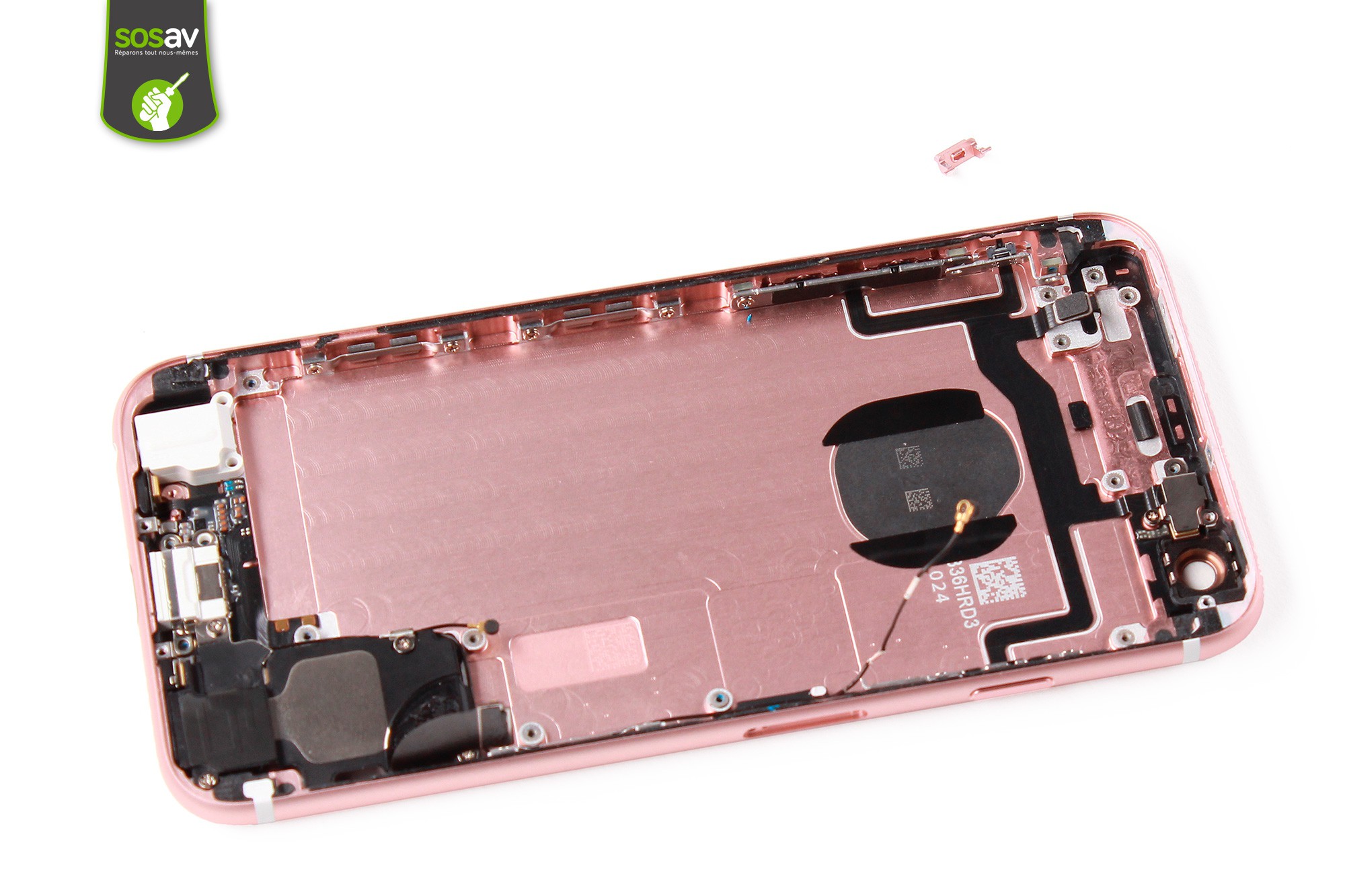

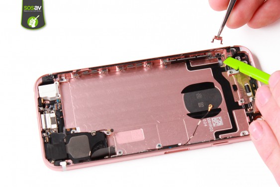

A l'aide de la spatule en nylon, poussez le bouton vibreur vers l'intérieur du châssis.
Etape 35

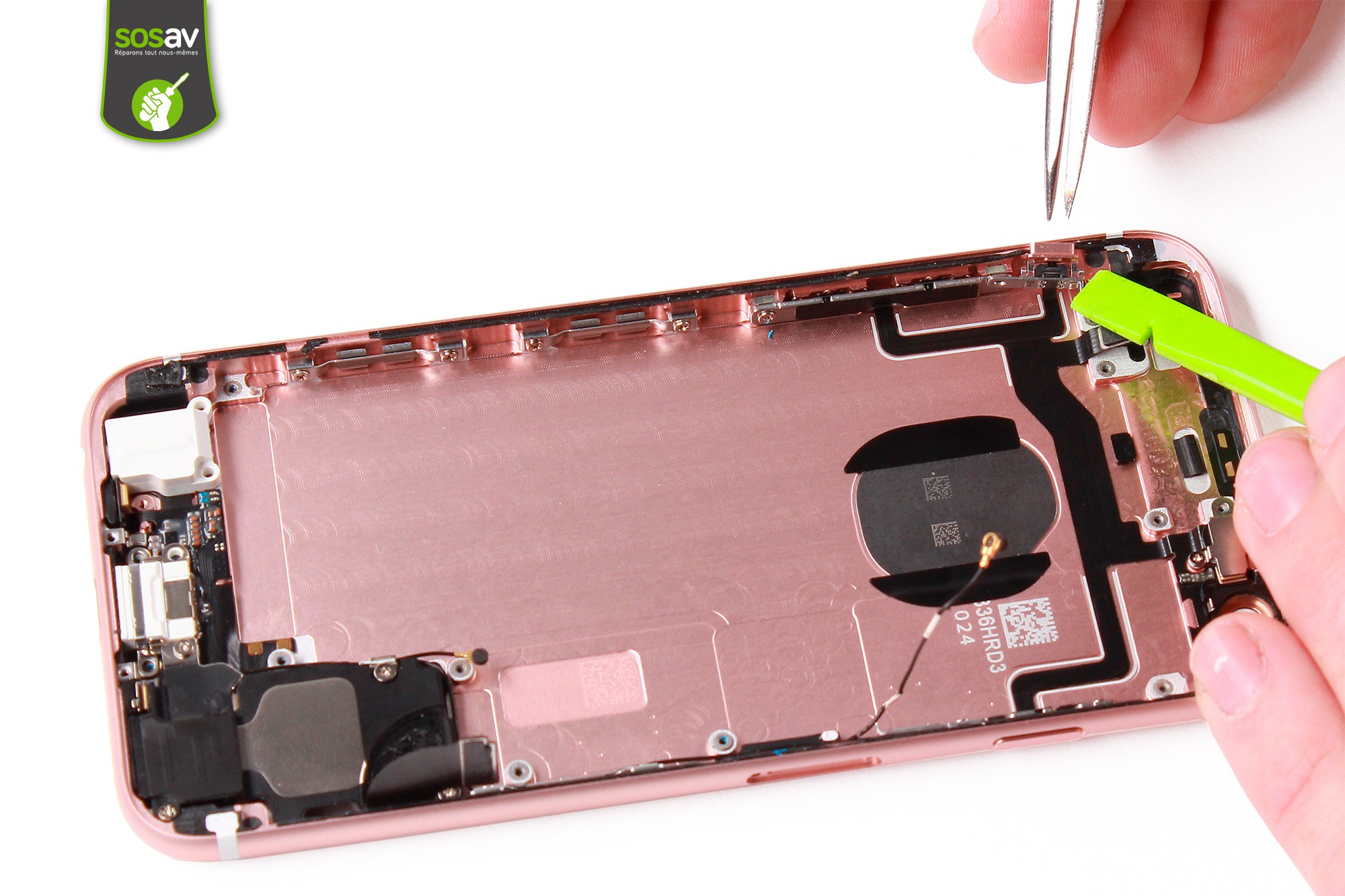

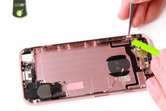

Avec la pince venez saisir, puis extraire le bouton vibreur.Bien regarder comment il est assemblé sur la nappe pour faciliter votre remontage.
Etape 36
Le bouton vibreur de votre iPhone 6S est désormais démonté.Vous pouvez remplacer le bouton vibreur de votre iPhone 6S par un neuf si nécessaire.
