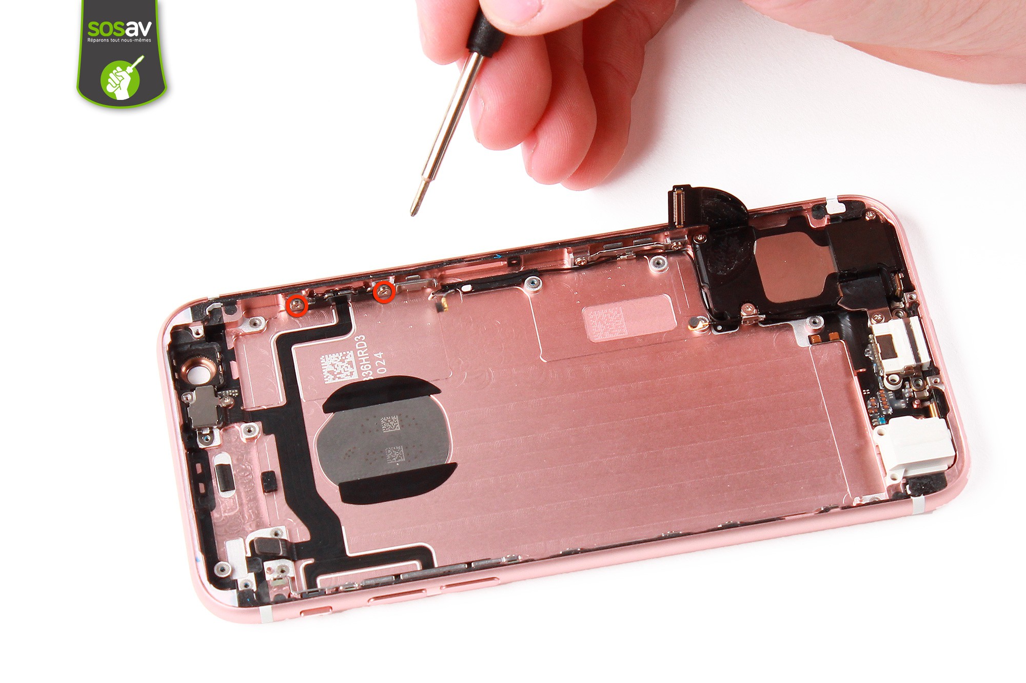

Reprenez le tournevis cruciforme afin de dévisser les deux vis entourées en rouge servant à maintenir la nappe power, ainsi que le bouton power.

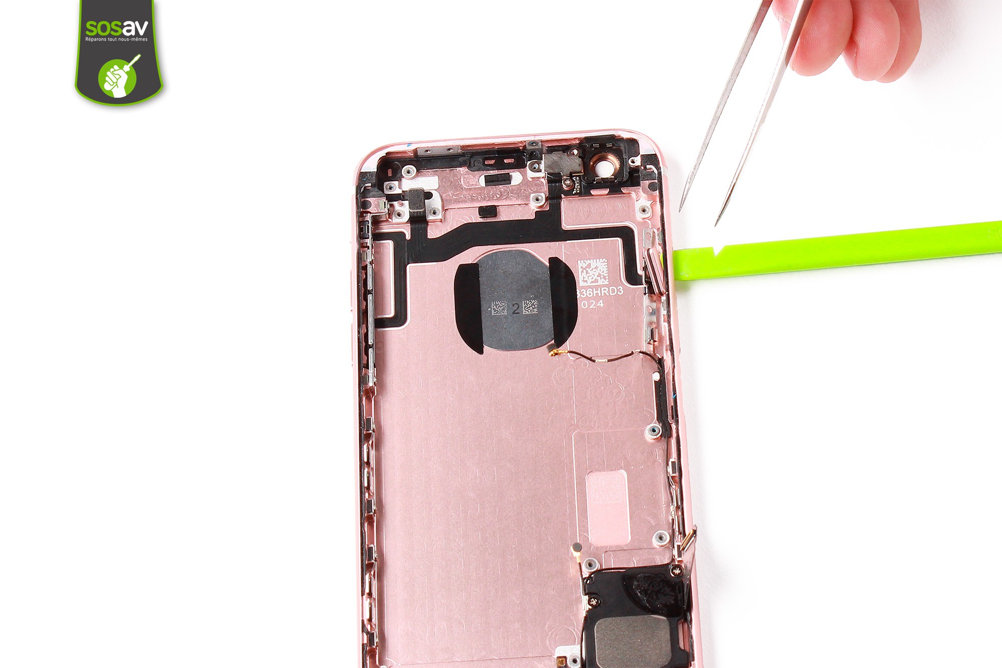

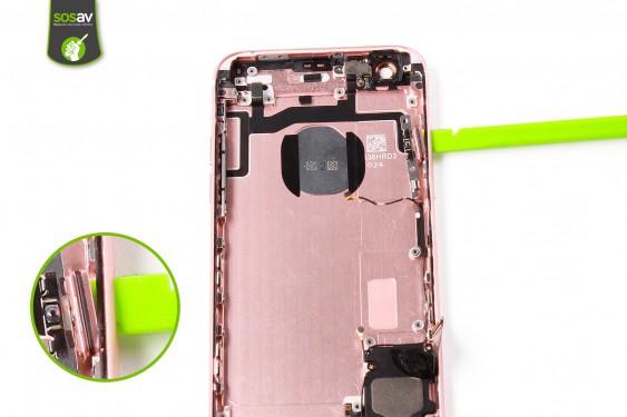

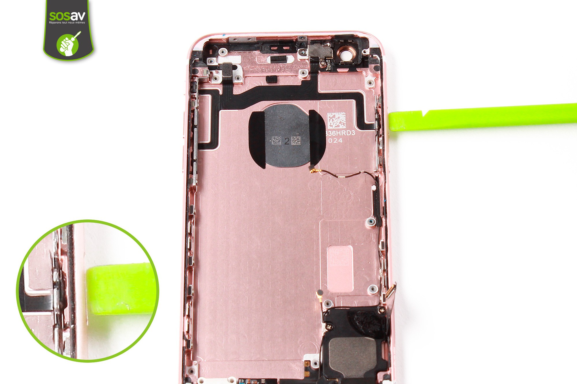

A l'aide de la spatule en nylon, poussez le bouton power vers l'intérieur du châssis.

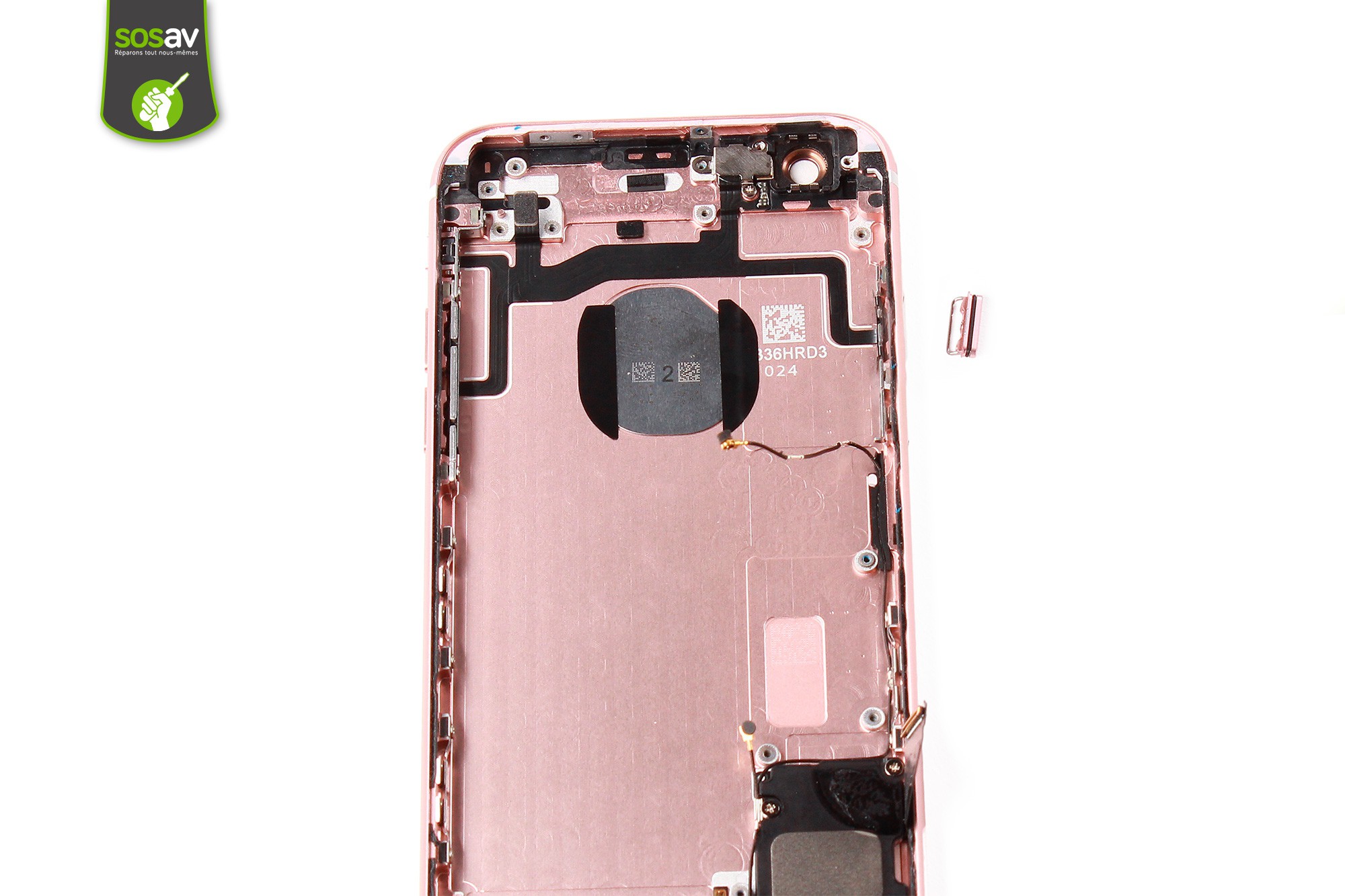

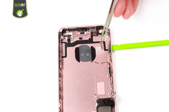

Avec la pince venez saisir, puis extraire le bouton power.
Etape 36
Le bouton power de votre iPhone 6S est désormais démonté.Vous pouvez remplacer le bouton power de votre iPhone 6S par un neuf si nécessaire.
