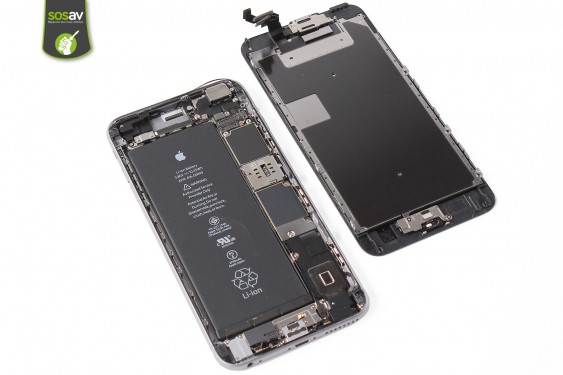

Toujours en utilisant la spatule en nylon, faites à nouveau levier pour déconnecter délicatement la dernière nappe retenant l'écran à votre iPhone 6S Plus et gérant le bouton home.
Vous pouvez ensuite soulever l'écran complet puis procéder à son retrait.

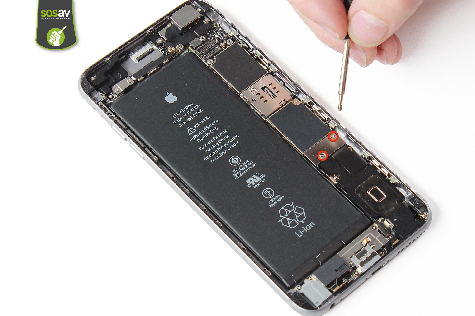

Avec le tournevis cruciforme, dévissez les 2 vis entourées en rouge.Ces deux vis servent à maintenir la plaque métalique maintenant le connecteur de charge "lightning" et de l'antenne GSM.

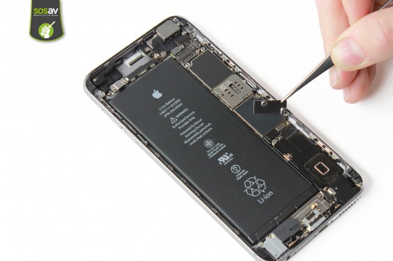

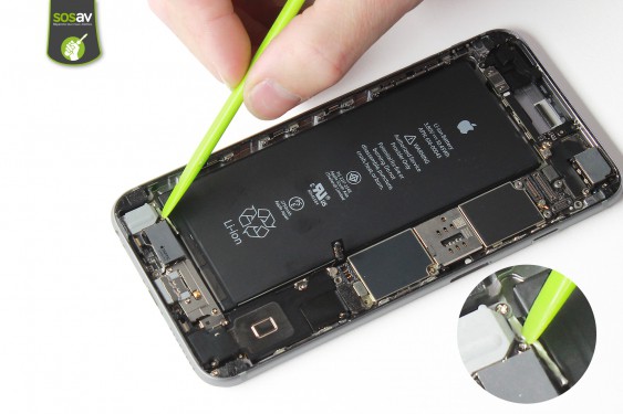

A l'aide de la pince, retirez la plaque métalique maintenant les connecteurs de la batterie ainsi que celui du connecteur de charge.

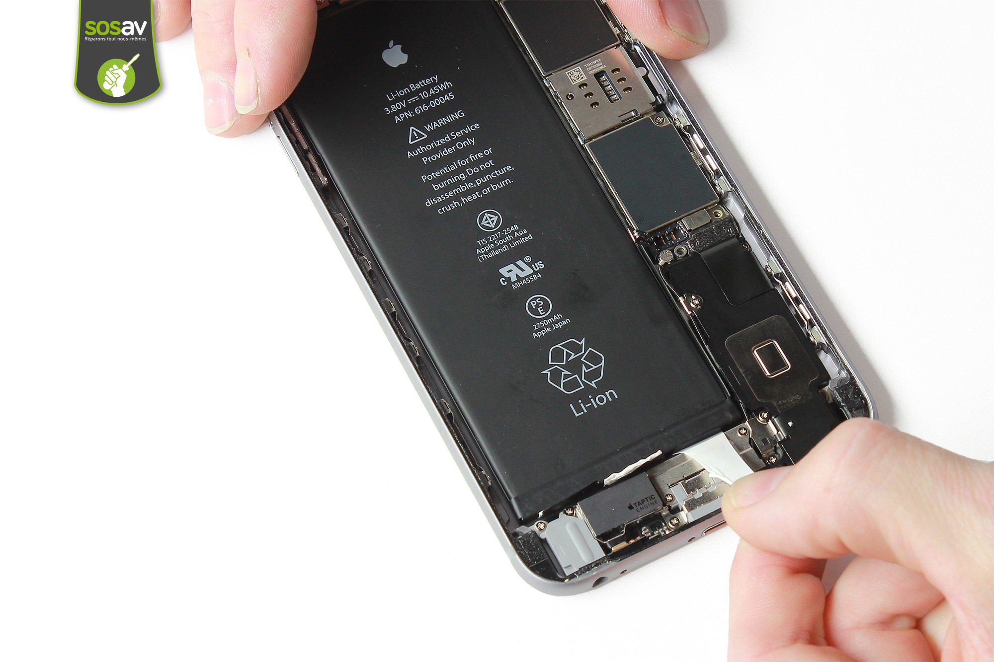

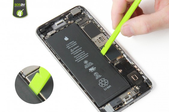

Avec la spatule en nylon, déconnectez la nappe de la batterie.

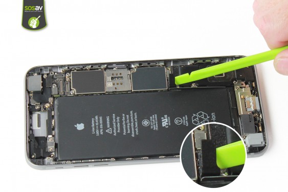

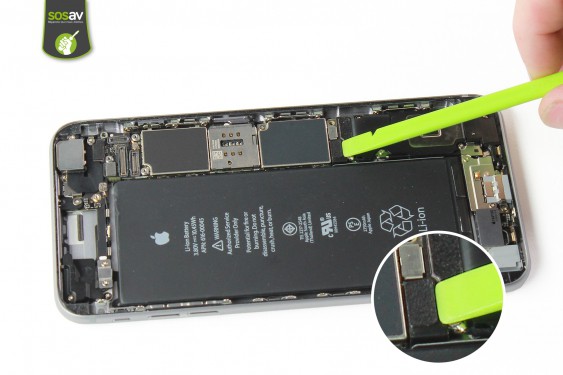

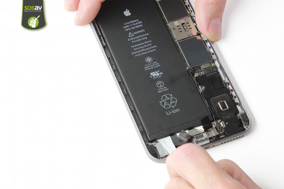

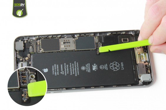

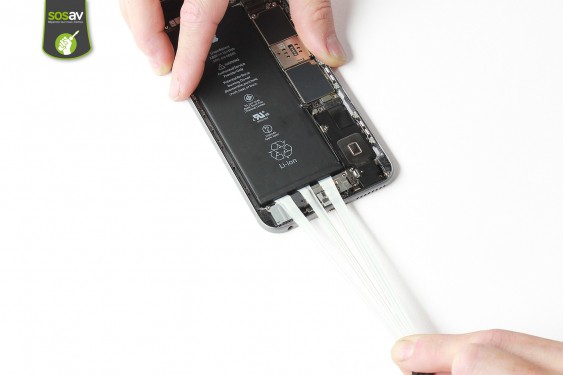

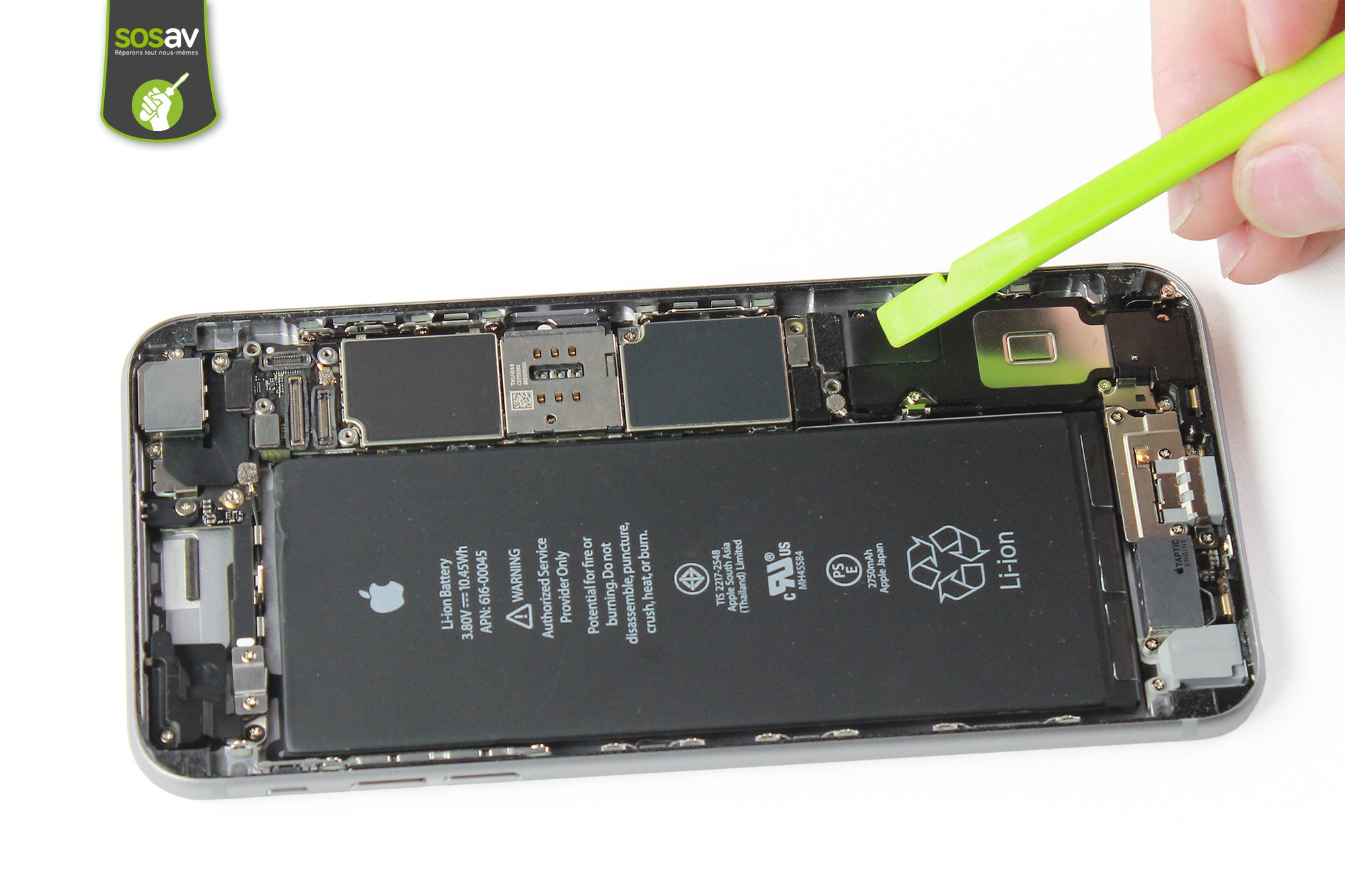

Toujours à l'aide de la spatule en nylon, décollez les 3 languettes situées sur le bas de la batterie.

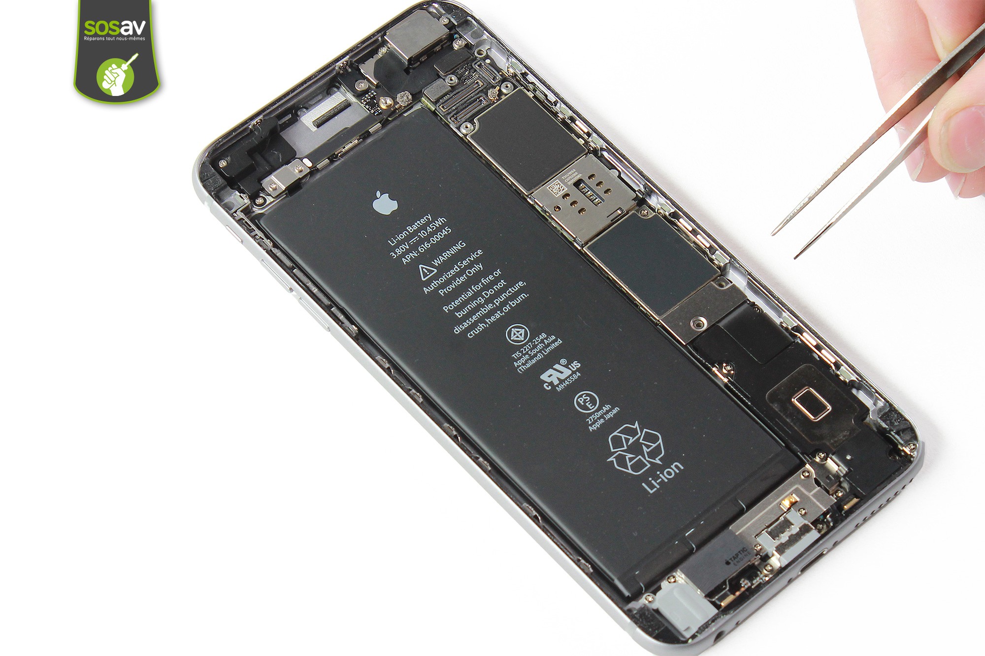

Tirez sur la premiere languette, située sur le bas de la batterie, puis les 2 autres pour les extraire.

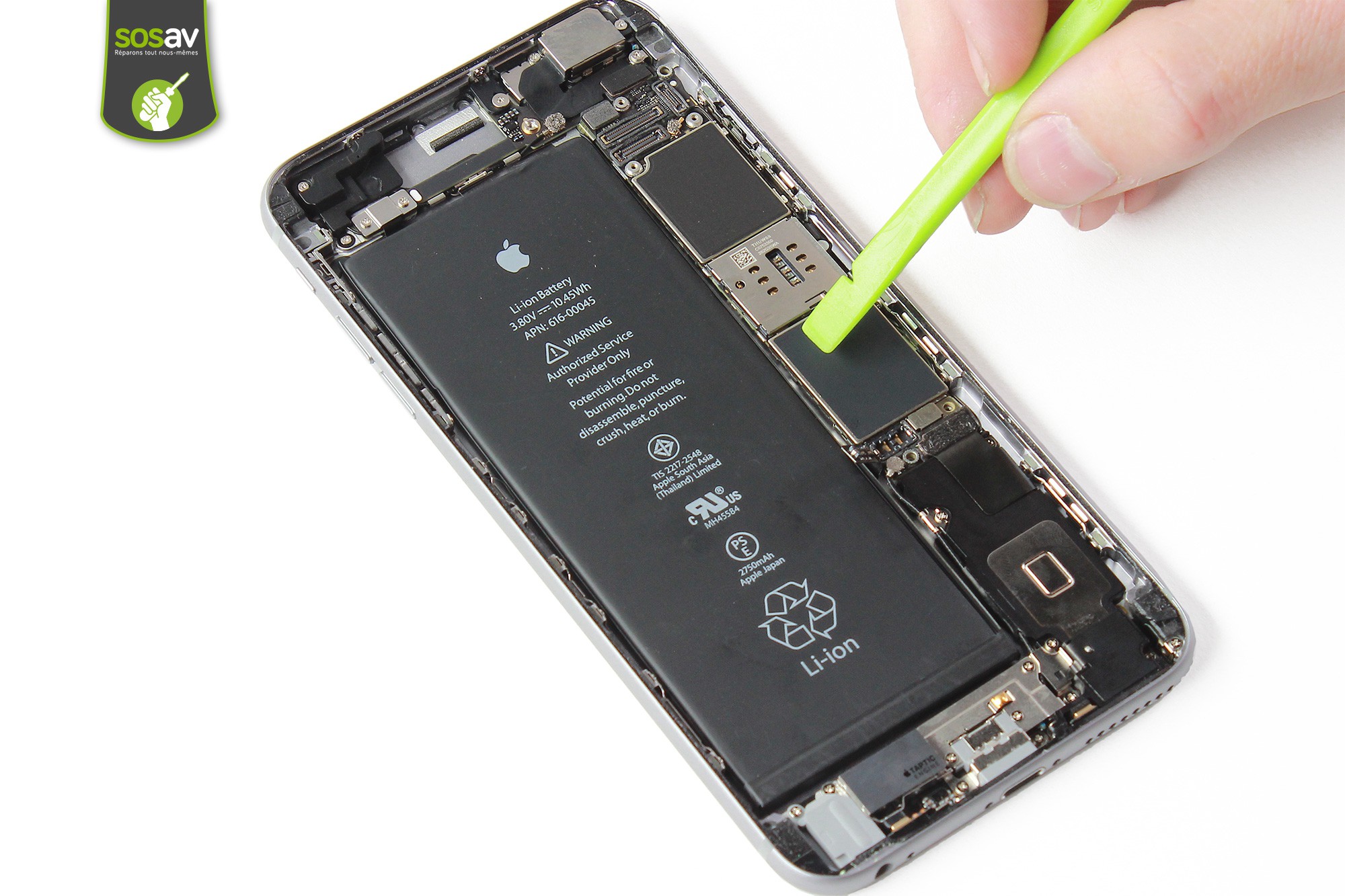

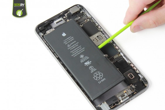

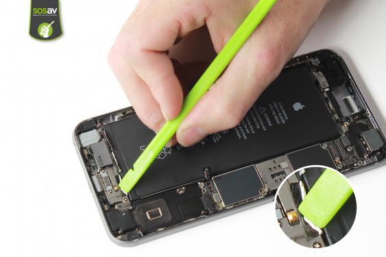

Vous pouvez maintenant procéder à l'enlevement de la batterie à l'aide de votre spatule en nylon.

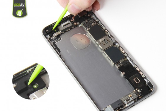

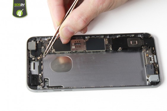

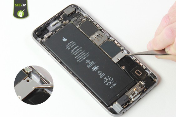

Avec la pointe de la spatule, soulevez délicatement, le petit adhésif noir, afin de laisser apparaitre une tête de vis.
Devissez ensuite les 4 vis entourées en rouge, comme indiqué sur la photoCes vis servent à enlever le cache du connecteur du bouton volume, ainsi que le module Wifi

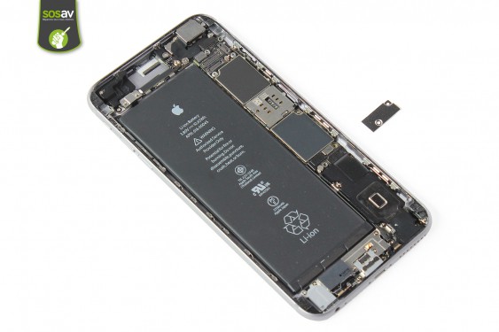

Avec la pince, retirez le cache de la nappe volume / vibreur.
Avec votre spatule en nylon, retirez le connecteur de la nappe volume vibreur.

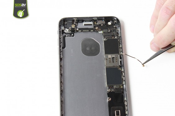

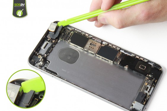

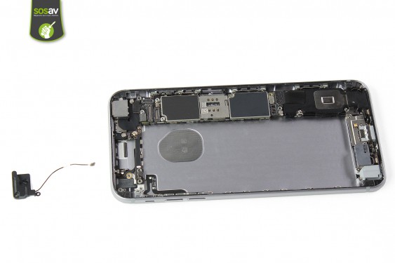

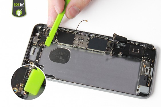

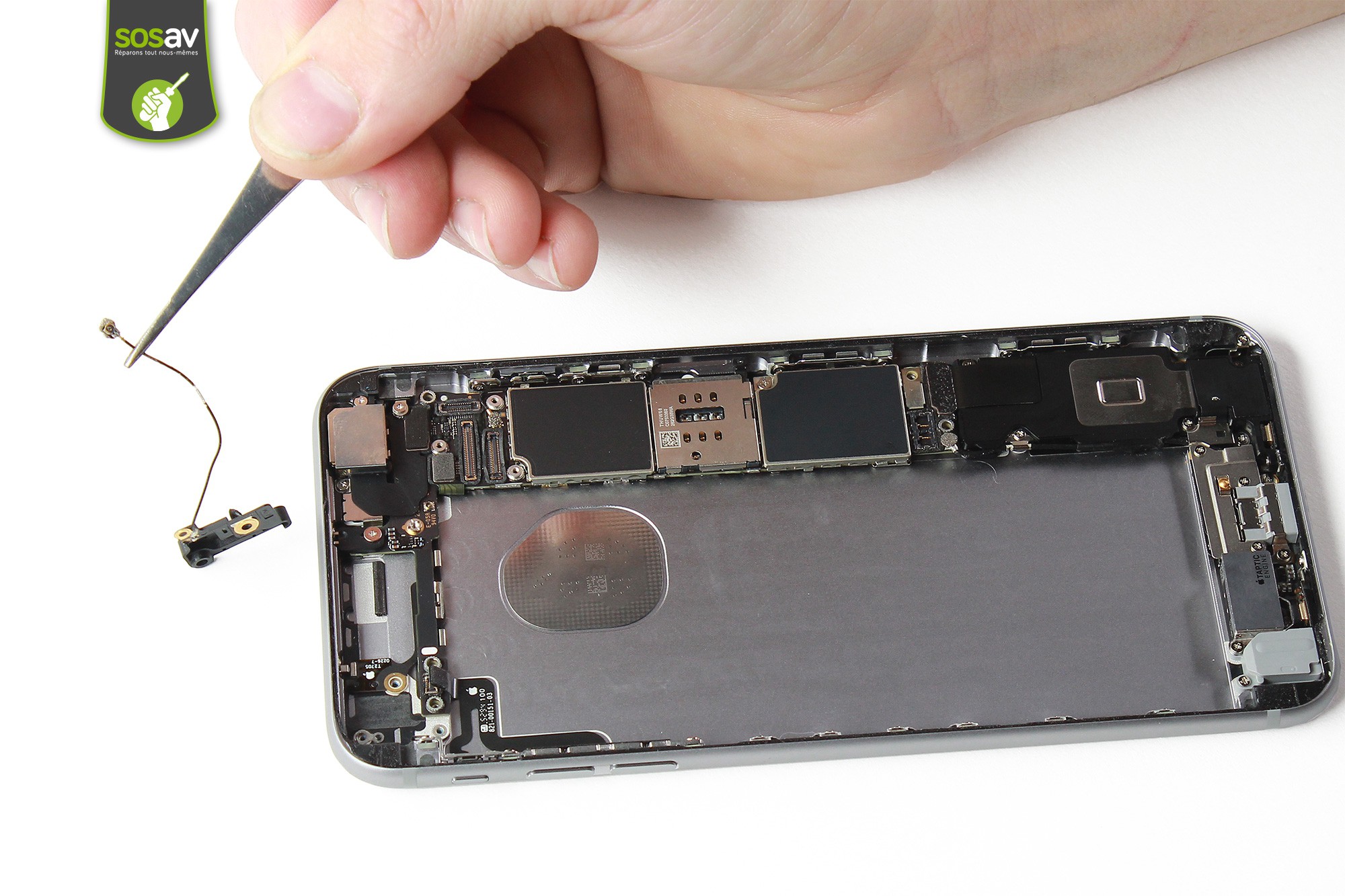

Déconnectez à l'aide de la spatule, l'antenne Wifi de la carte mère.Faire pivoter très delicatement le connecteur, celui-ci est fragile.

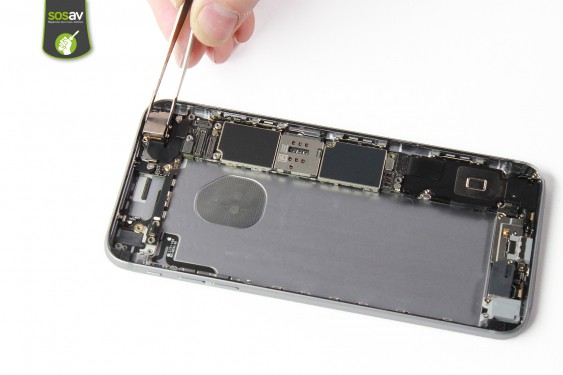

Saisissez à l'aide de la pince, l'antenne Wifi afin de procéder à son retrait.
Puis procédez au retrait de l'antenne en la soulevant délicatement.Aucune gêne ne doit se faire sentir.

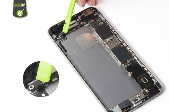

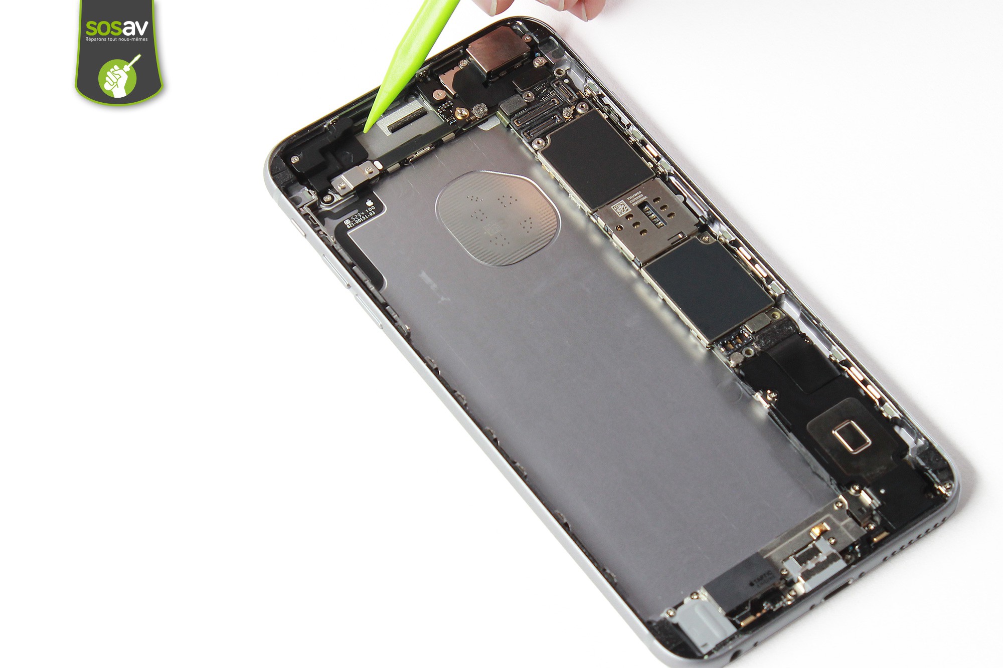

Utilisez le tournevis cruciforme pour dévisser les 2 vis entourées en rouge.Ces vis servent à maintenir le cache métalique de l'appareil photo arrière.

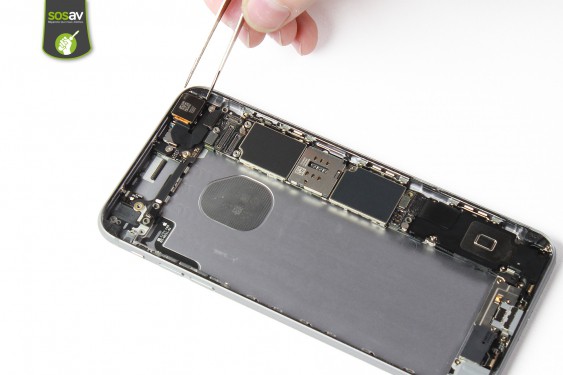

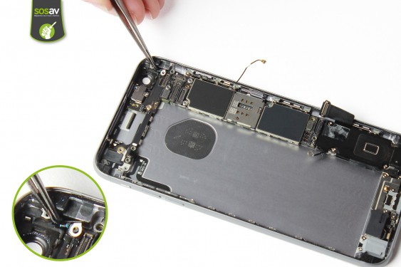

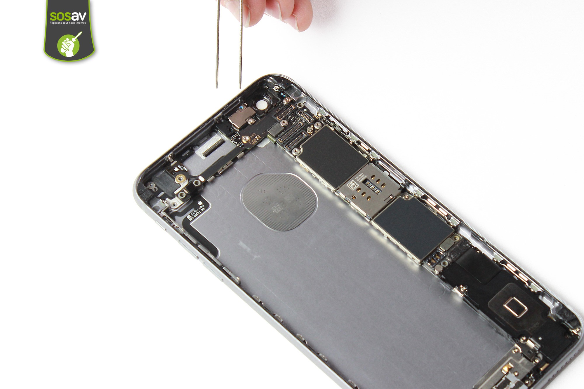

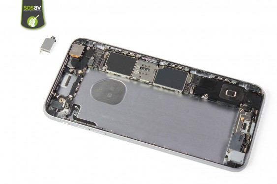

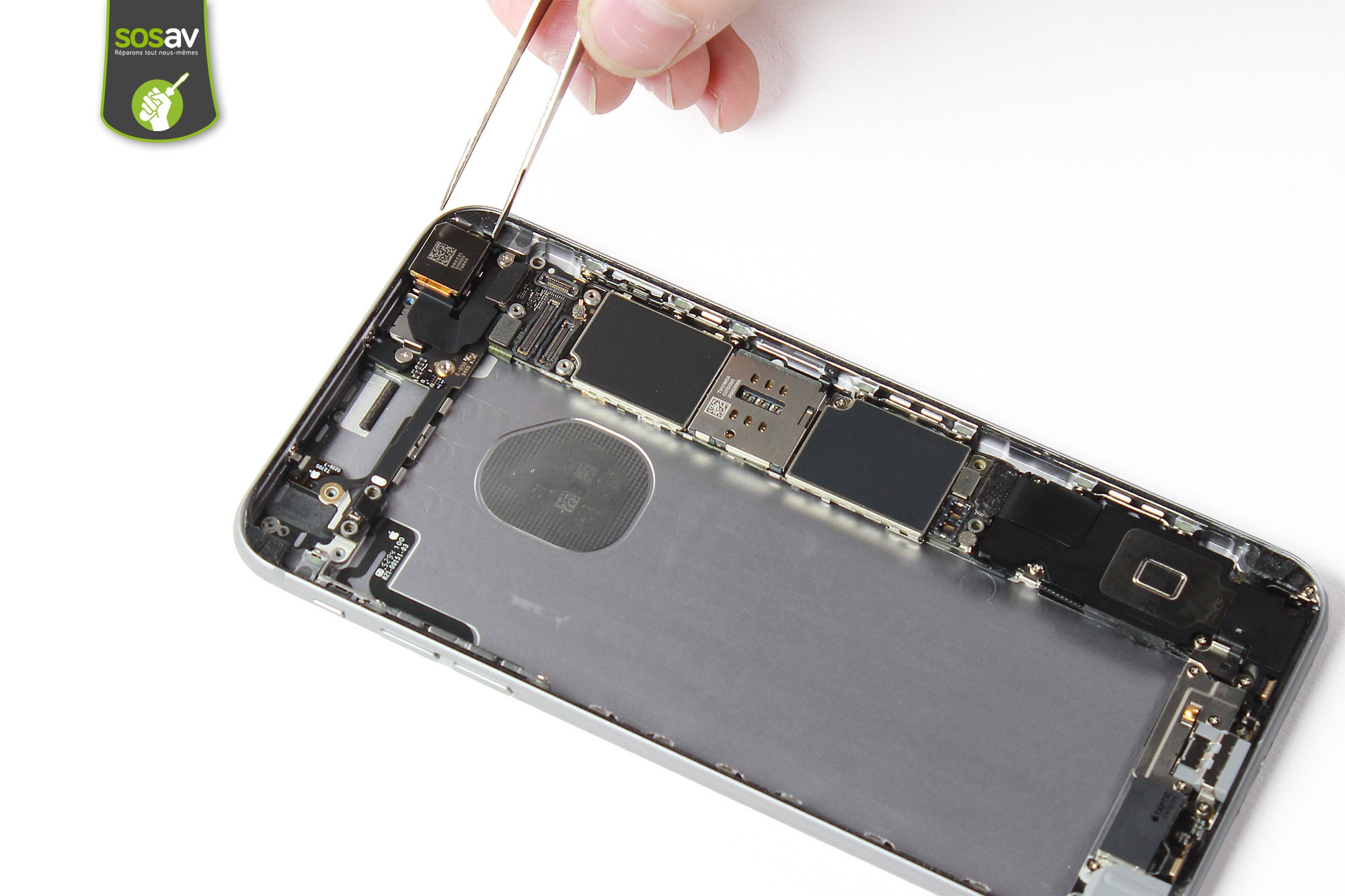

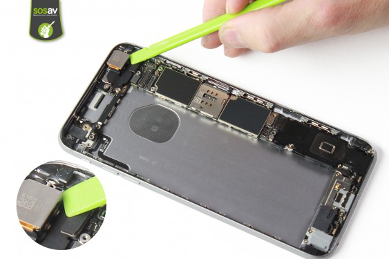

Servez vous de la pince pour saisir le cache appareil photo, afin de procéder à son retrait.
Etape 25

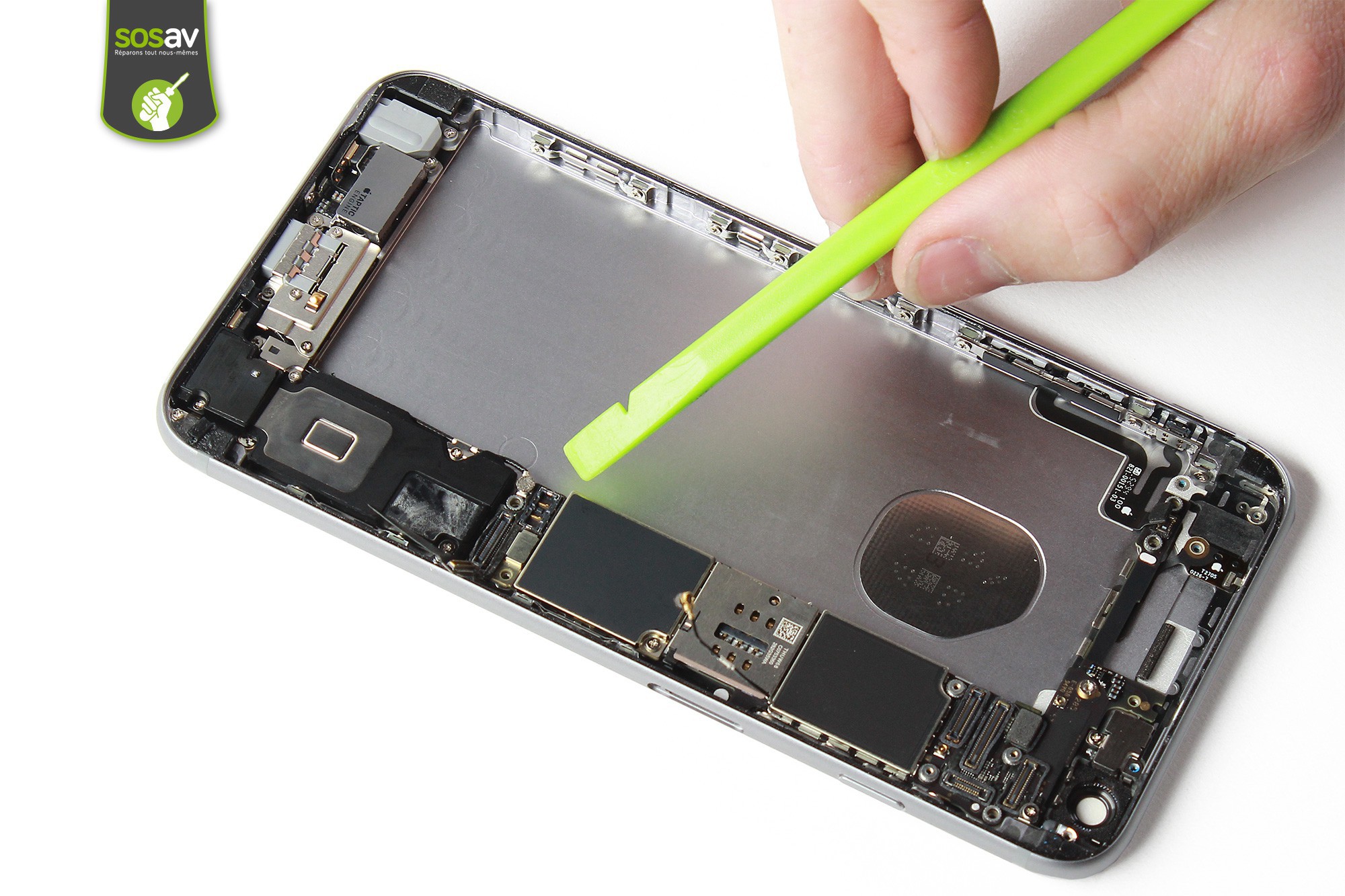

Avec la spatule en nylon, déconnectez la nappe de l'appareil photo.

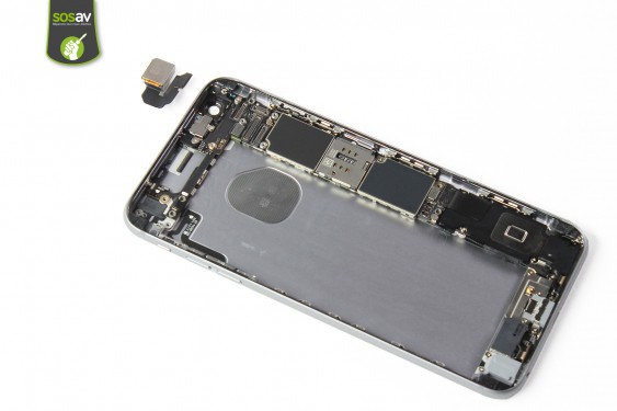

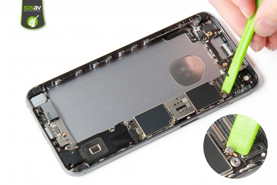

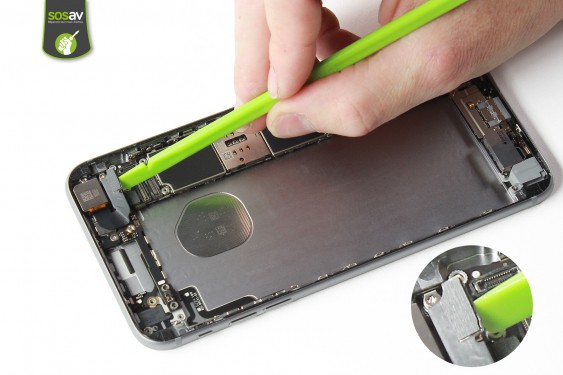

Toujours avec la spatule en nylon, délogez délicatement l'appareil photo de son emplacement.
Etape 27
Reprenez la pince en métal, puis procédez à l'enlèvement de l'appareil photo.

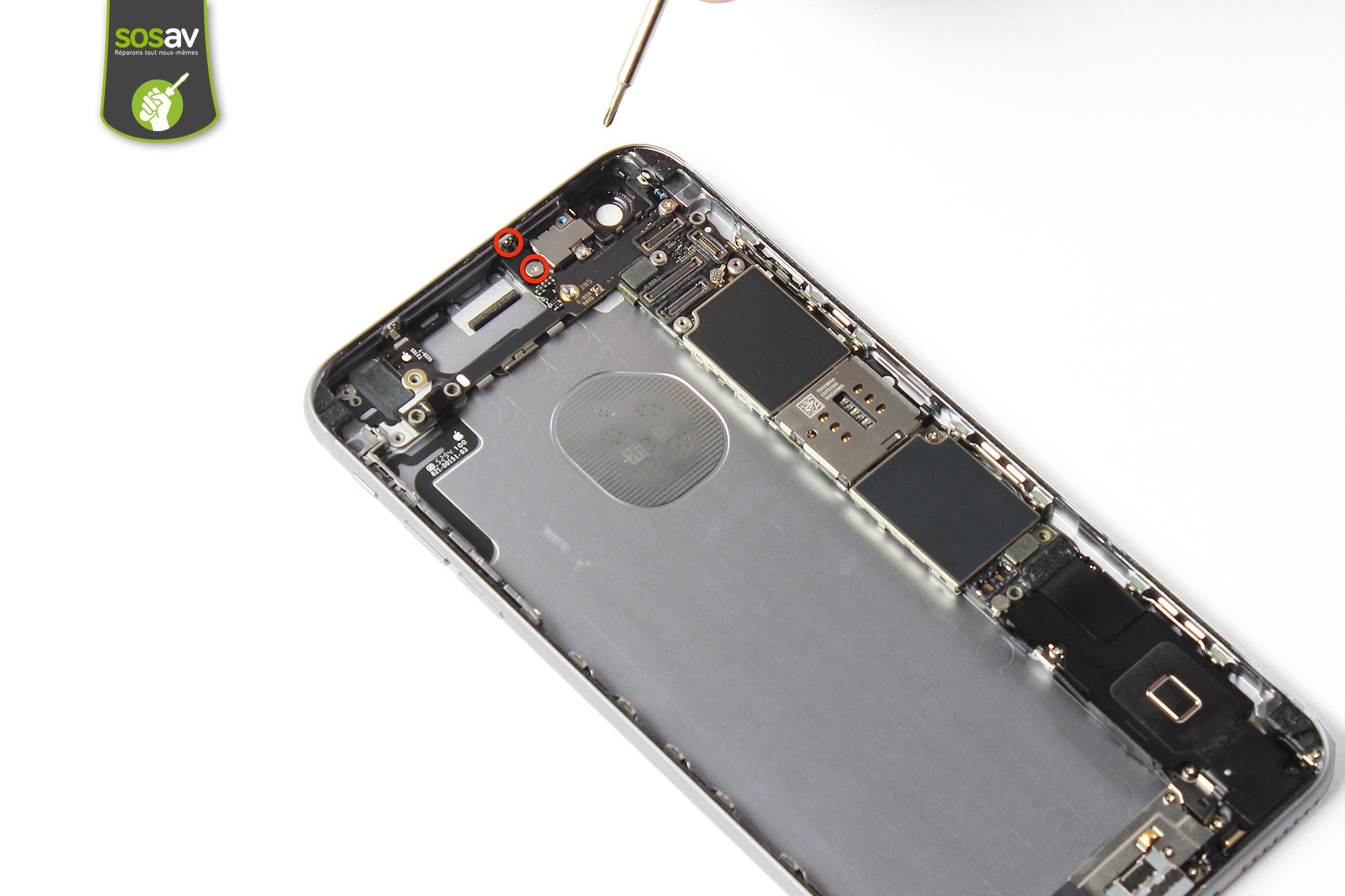

A l'aide du tournevis cruciforme, dévissez les 2 vis entourées en rouge.Ces vis servent à maintenir un cache plastique servant de masse.
Etape 29

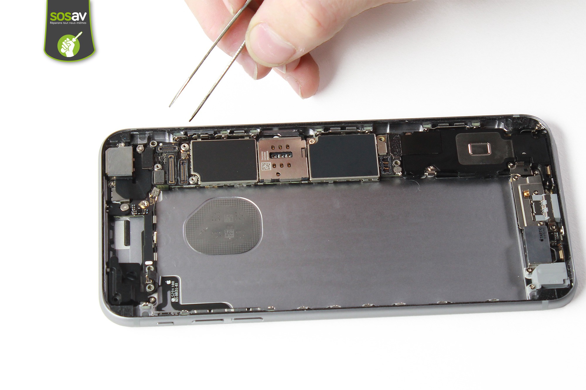

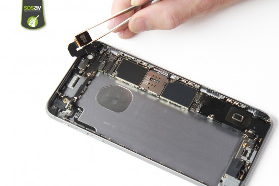

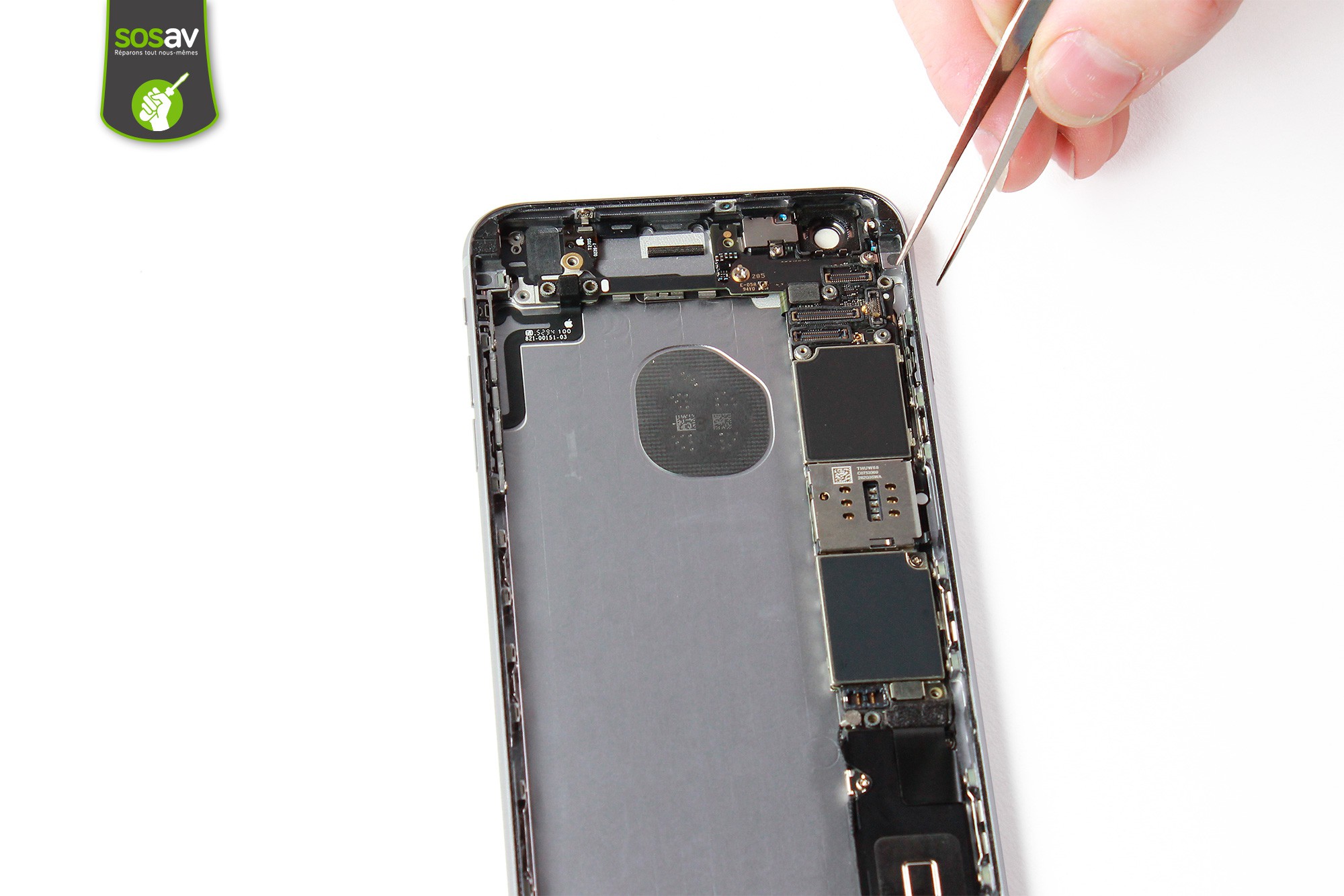

Une fois les vis enlevées, retirez la pièce avec votre pince métalique.
Etape 30

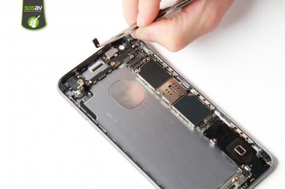

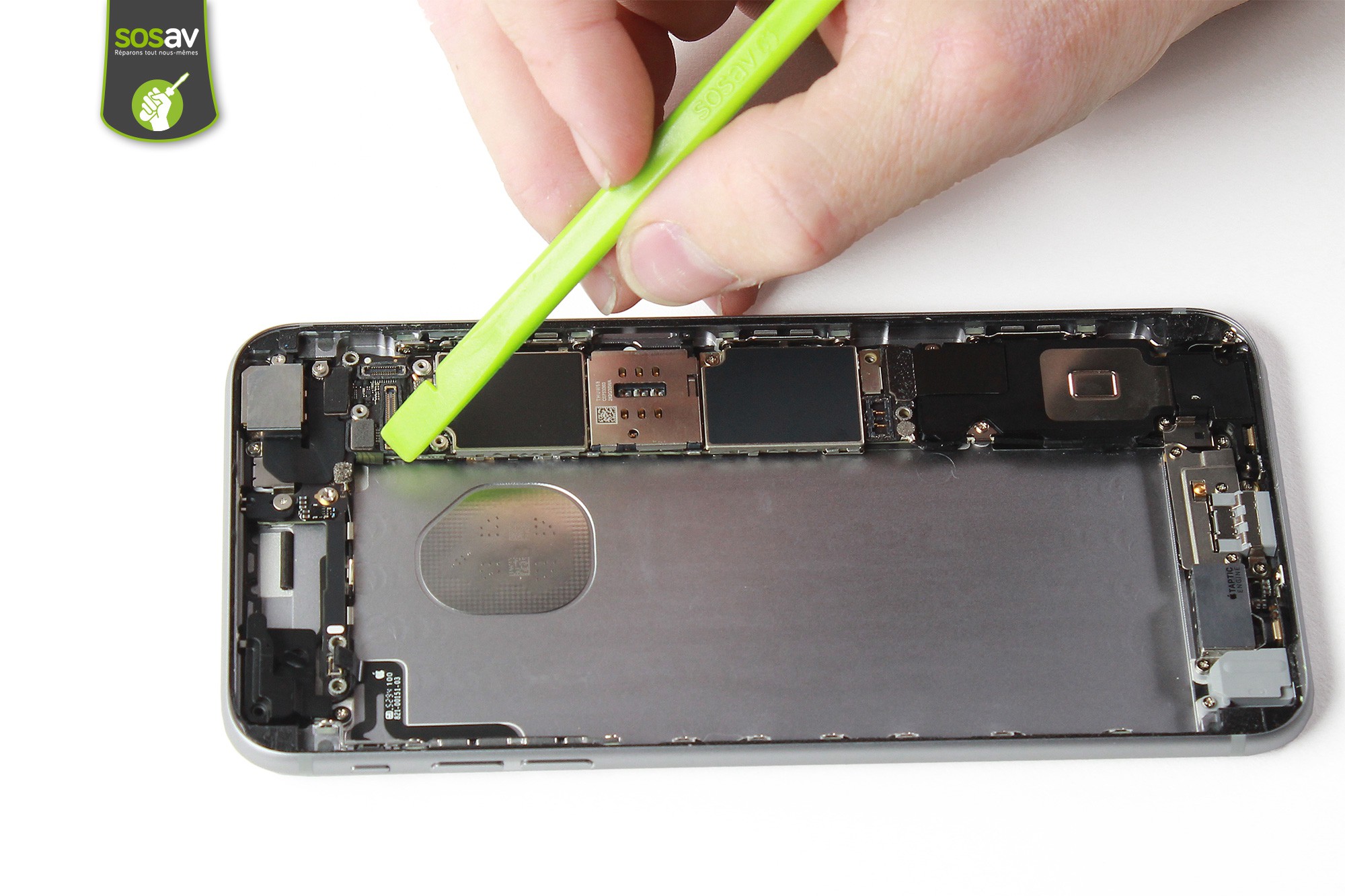

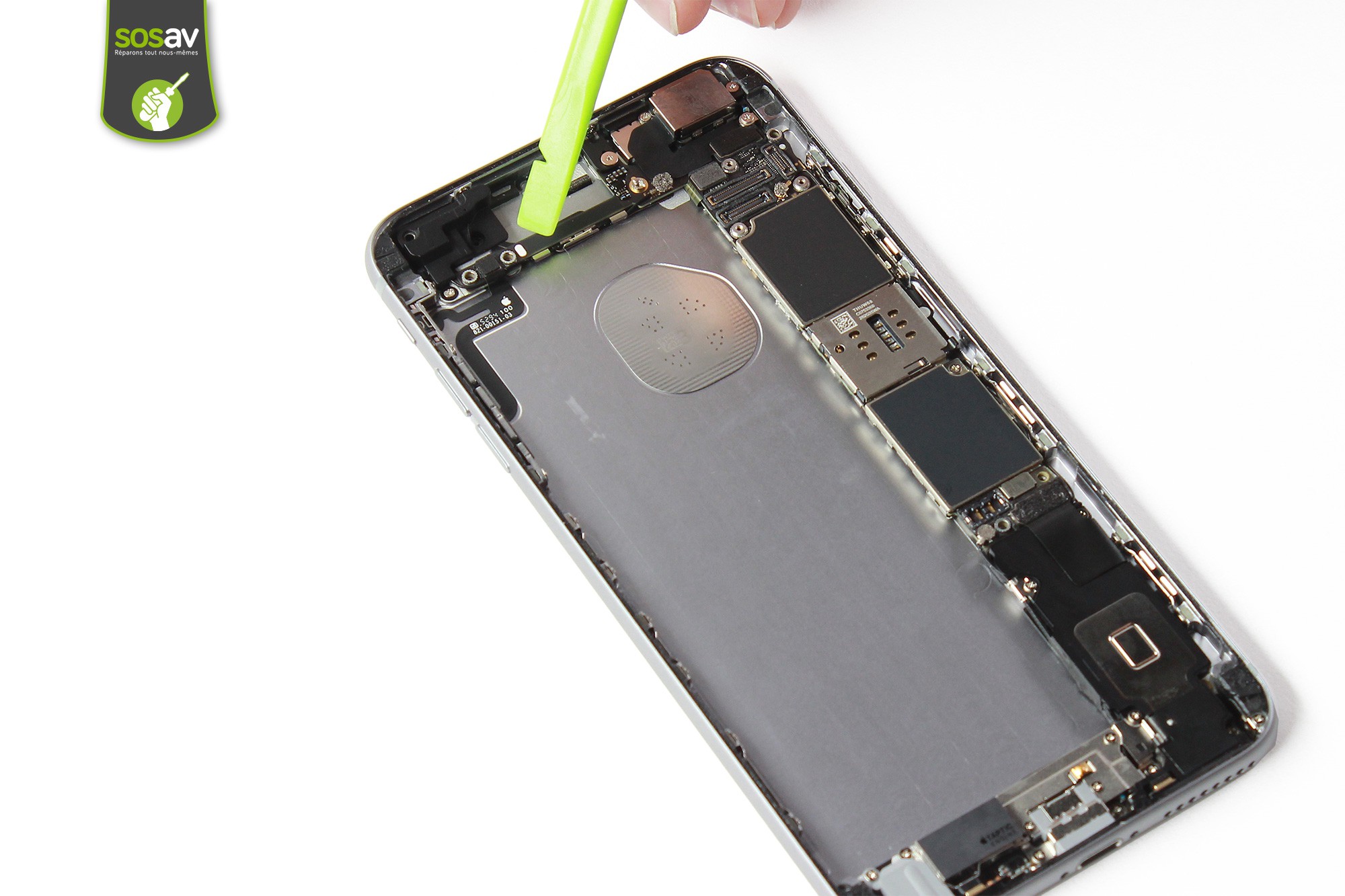

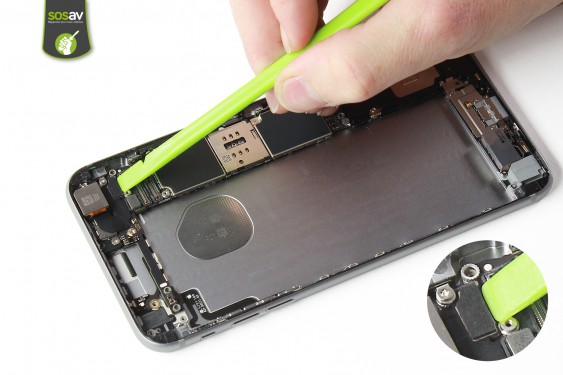

Reprenez la spatule en nylon, puis déconnectez le câble d'interconnexion.
Etape 31
Puis à l'aide de la pince, tirez légèrement sur le câble d'interconnexion afin de le déloger de son emplacement.

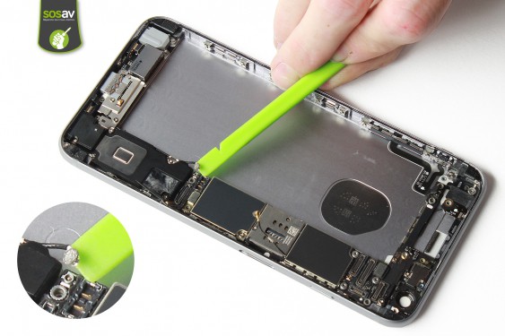

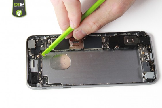

Avec le côté plat de la spatule, déconnectez la nappe du connecteur de charge / micro / prise jack. Puis procédez au décollement délicatement.
Etape 33

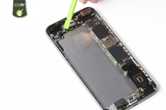

Toujours à l'aide de votre spatule en nylon, retirez délicatement le second câble d'interconnexion.
Etape 34

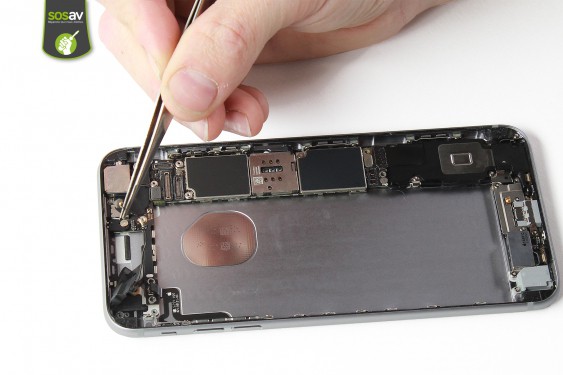

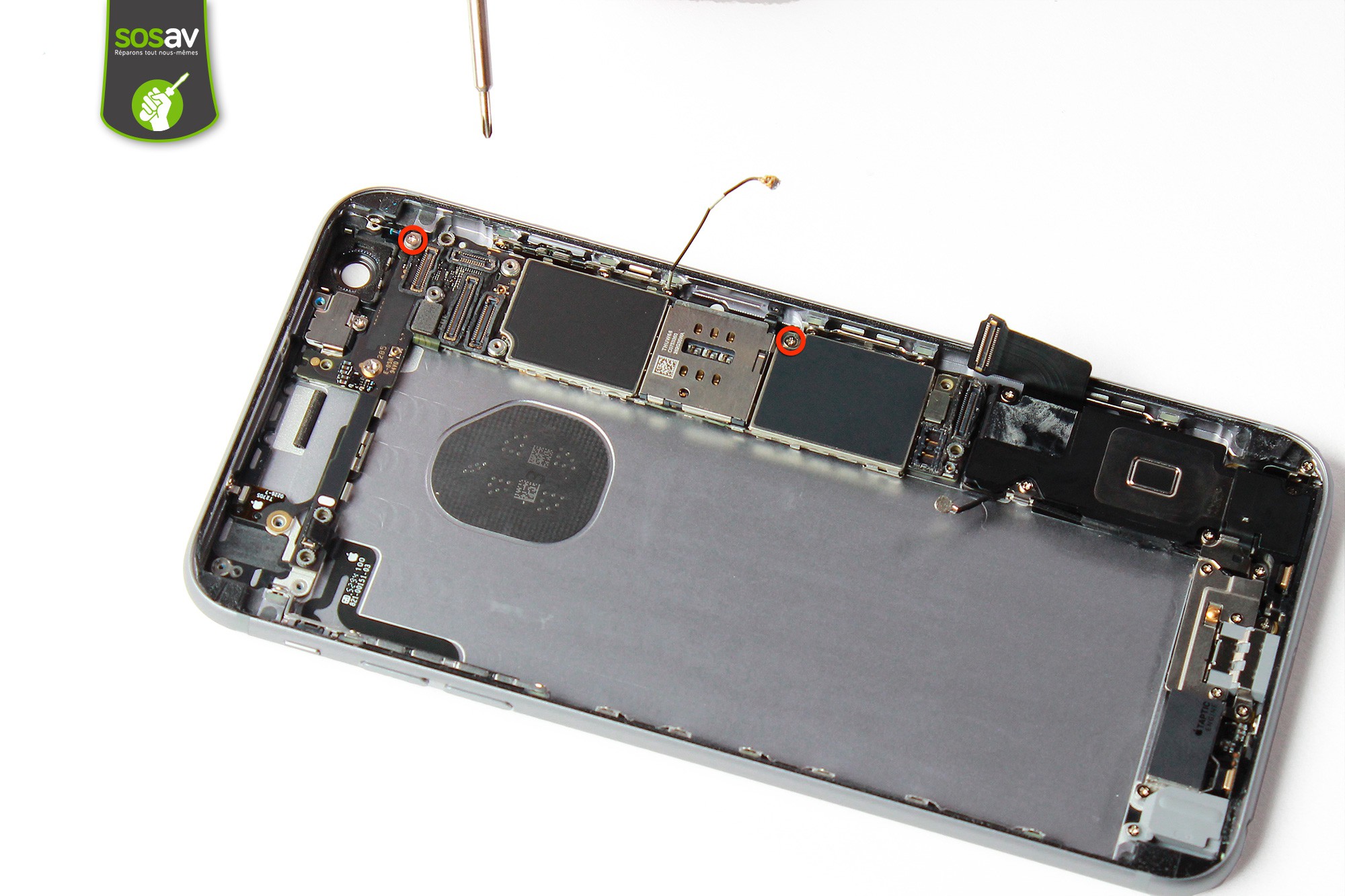

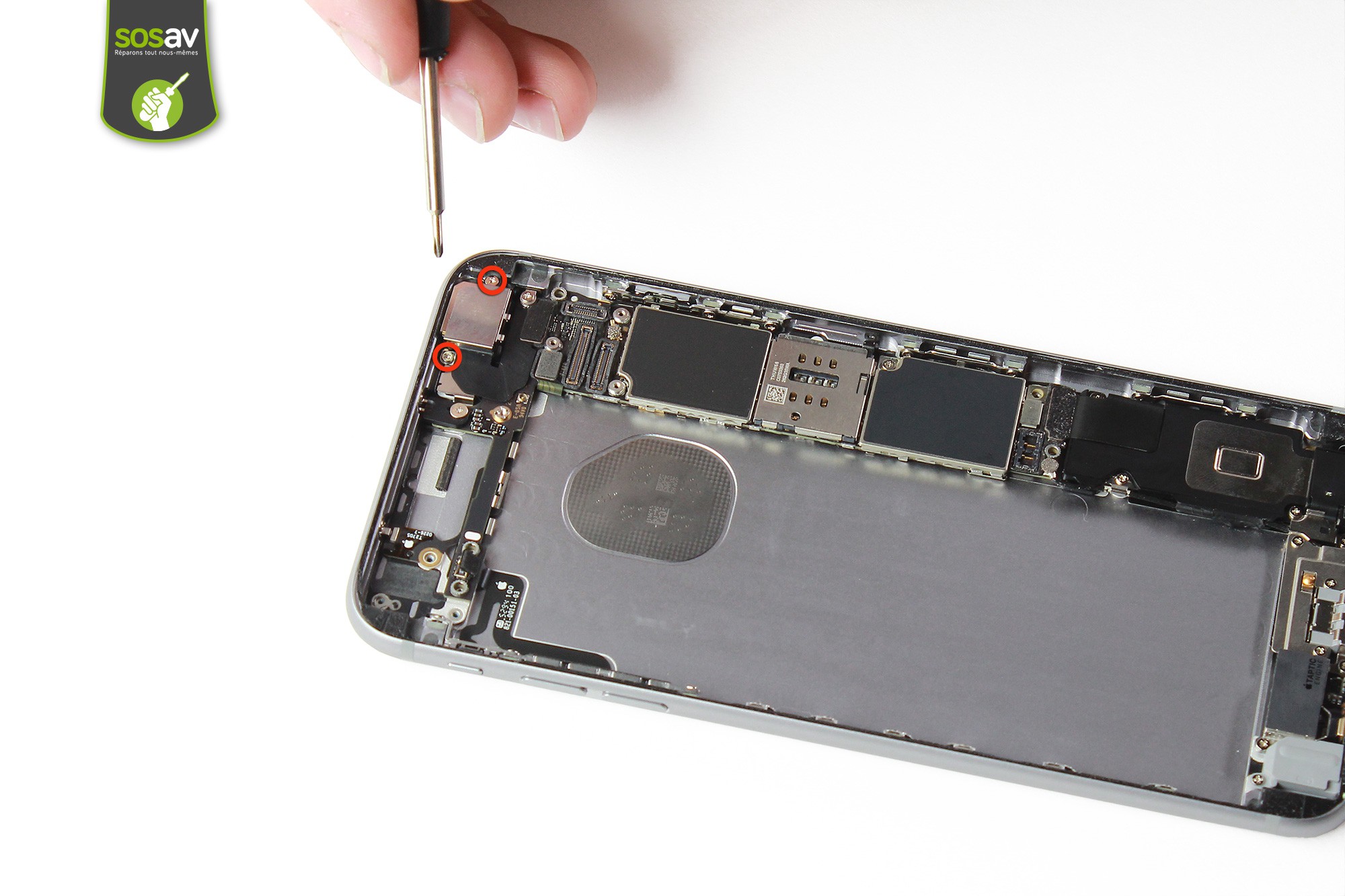

Grâce au tournevis cruciforme, dévissez les deux vis entourées en rouge.Cette vis sert à maintenir la carte mère au châssis, ainsi qu'un élément de masse.
Etape 35

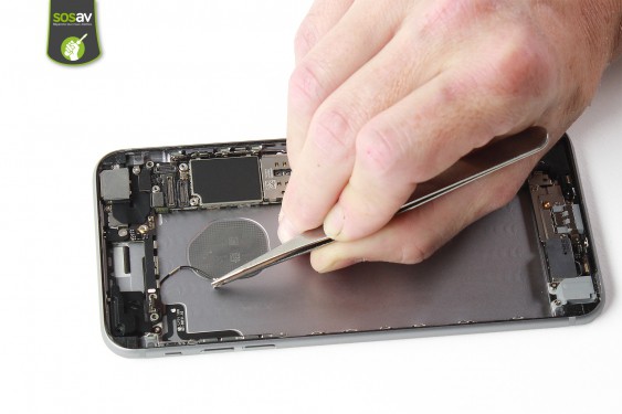

Avec la pince, saisissez l'élément de masse puis l'extraire du châssis.

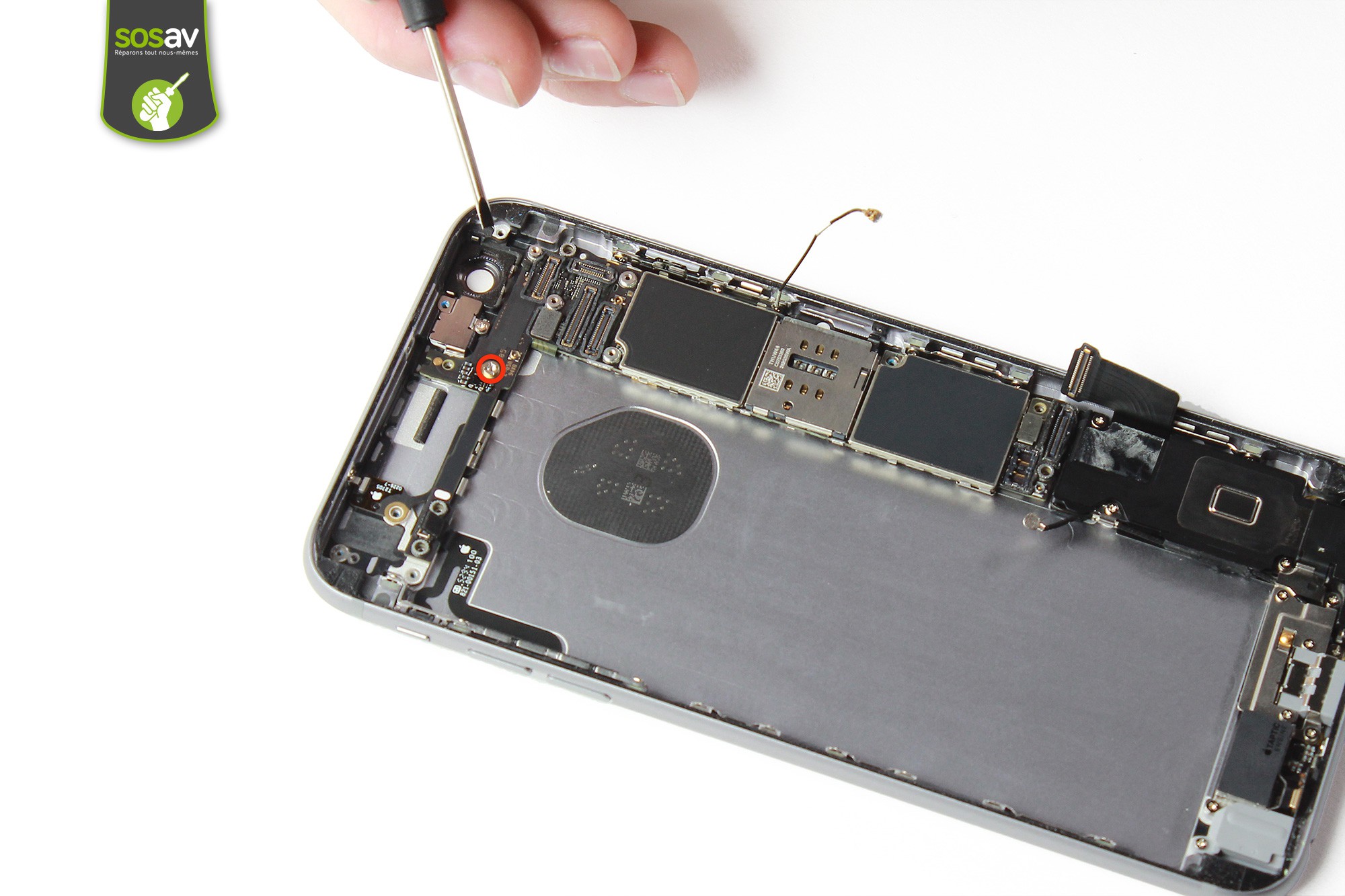

Grâce au tournevis cruciforme, dévissez la vis entourées en rouge.Cette vis sert à maintenir la carte mère au châssis.

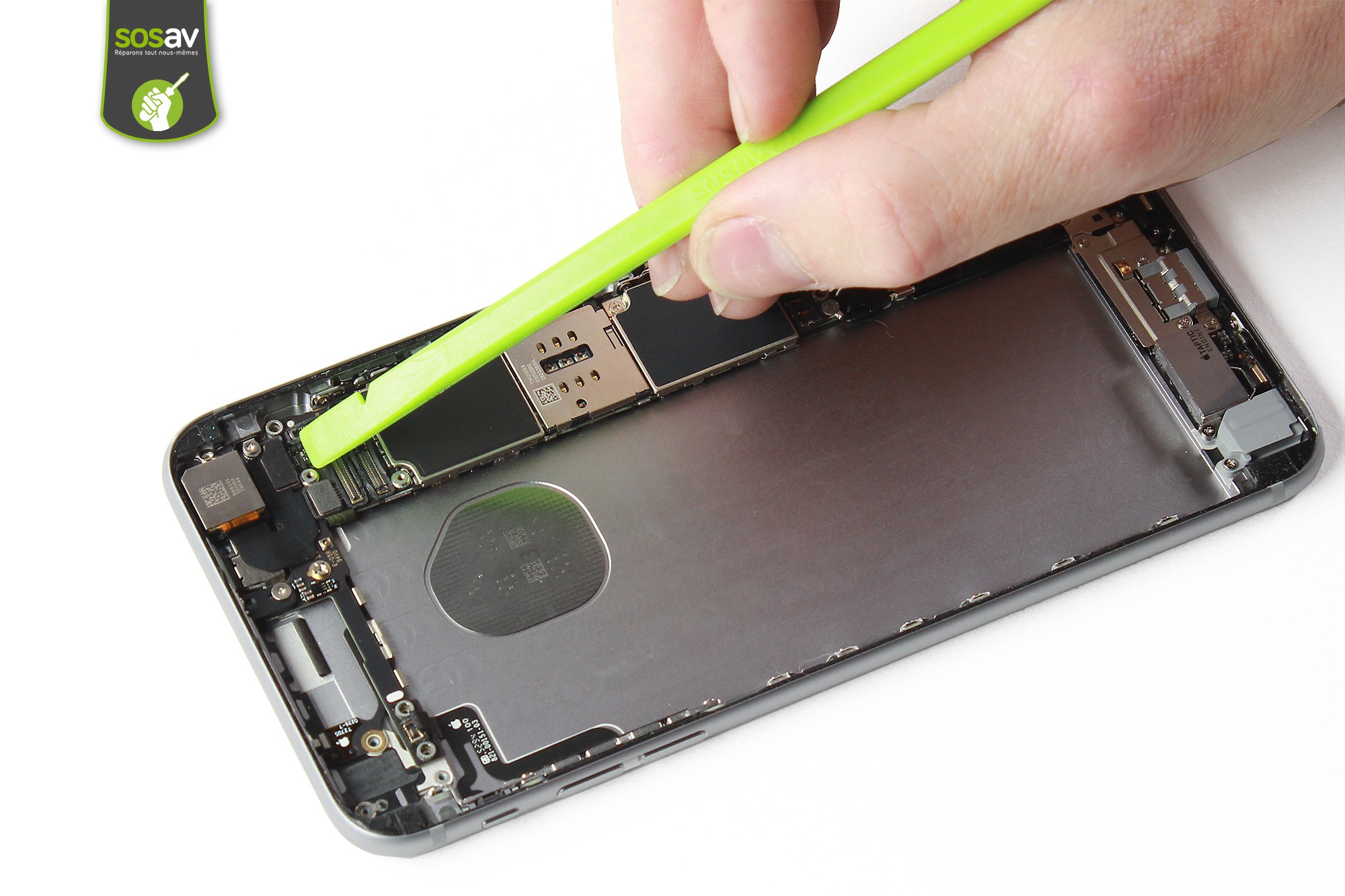

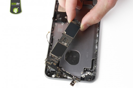

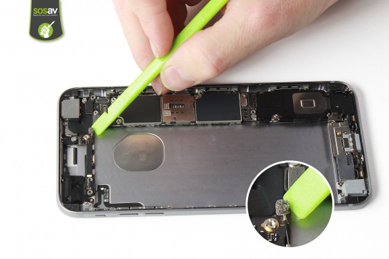

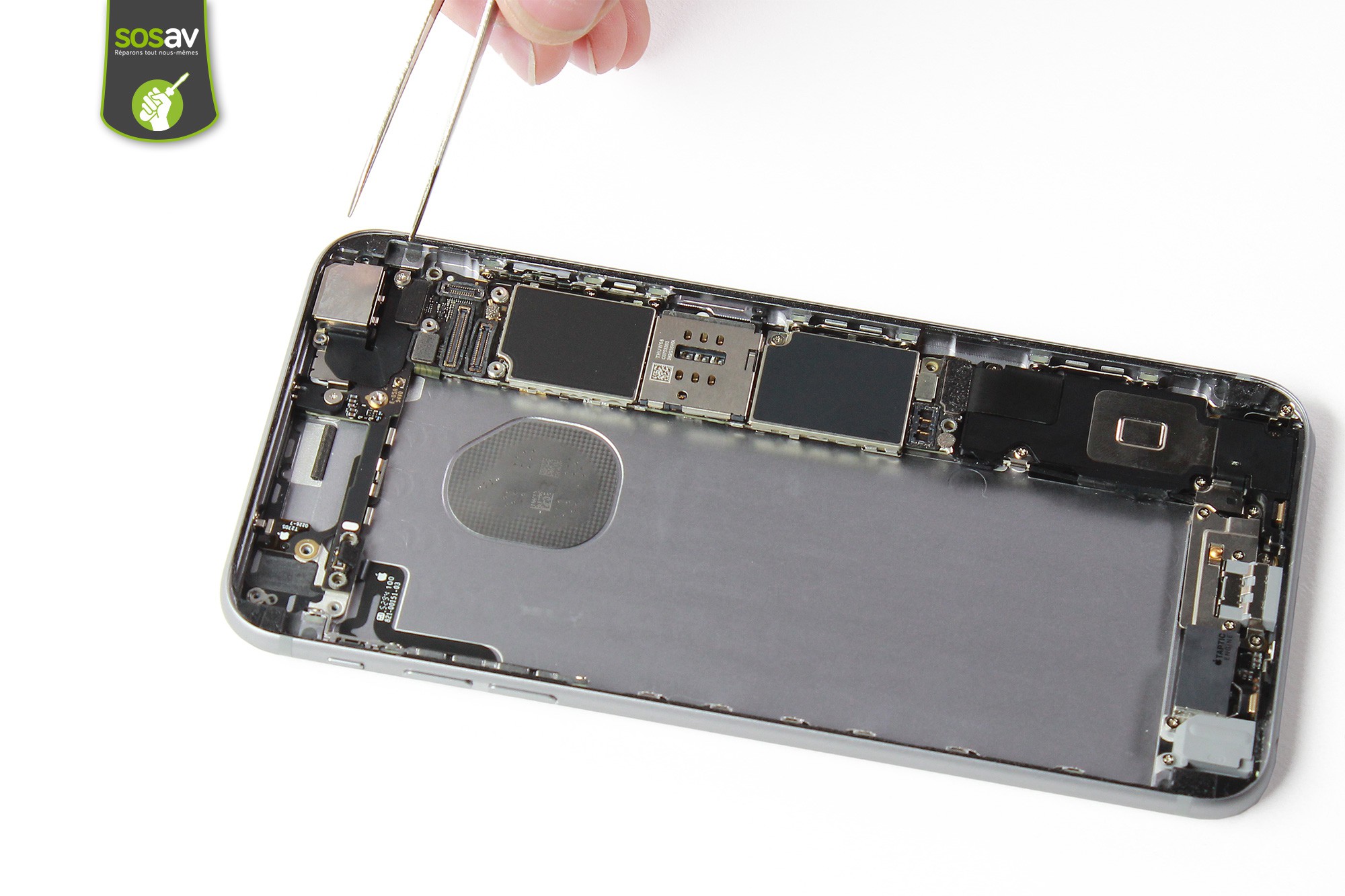

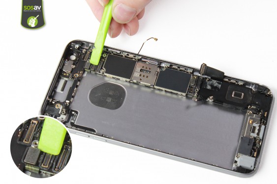

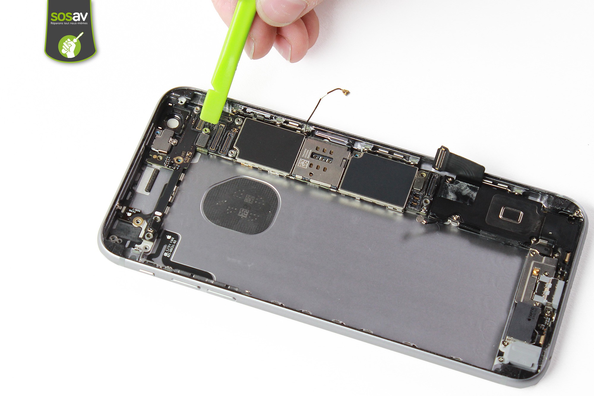

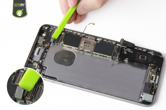

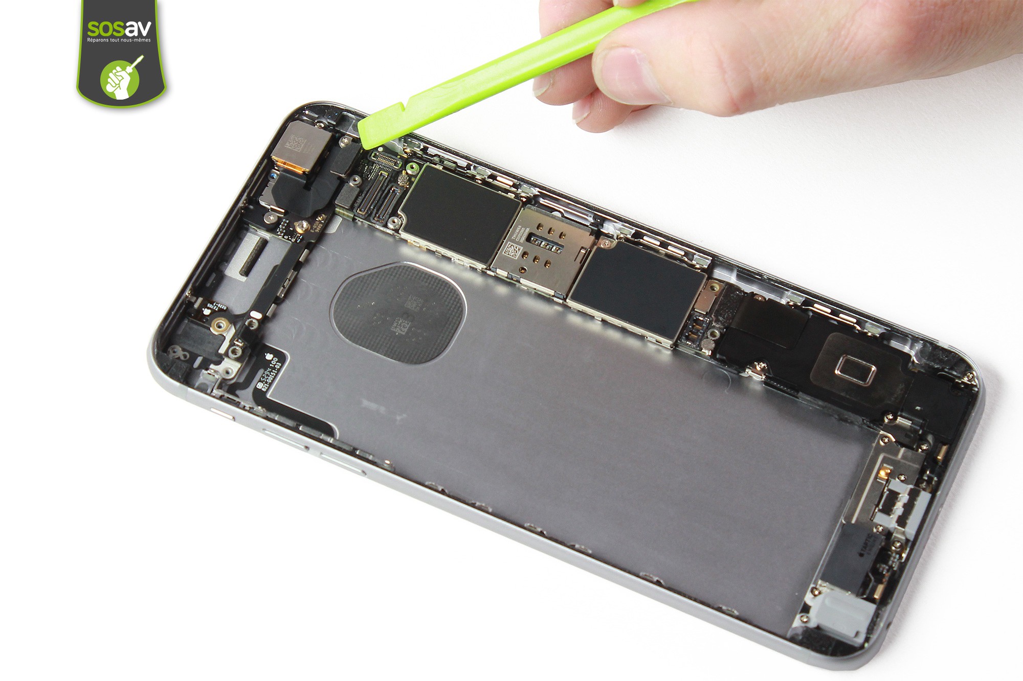

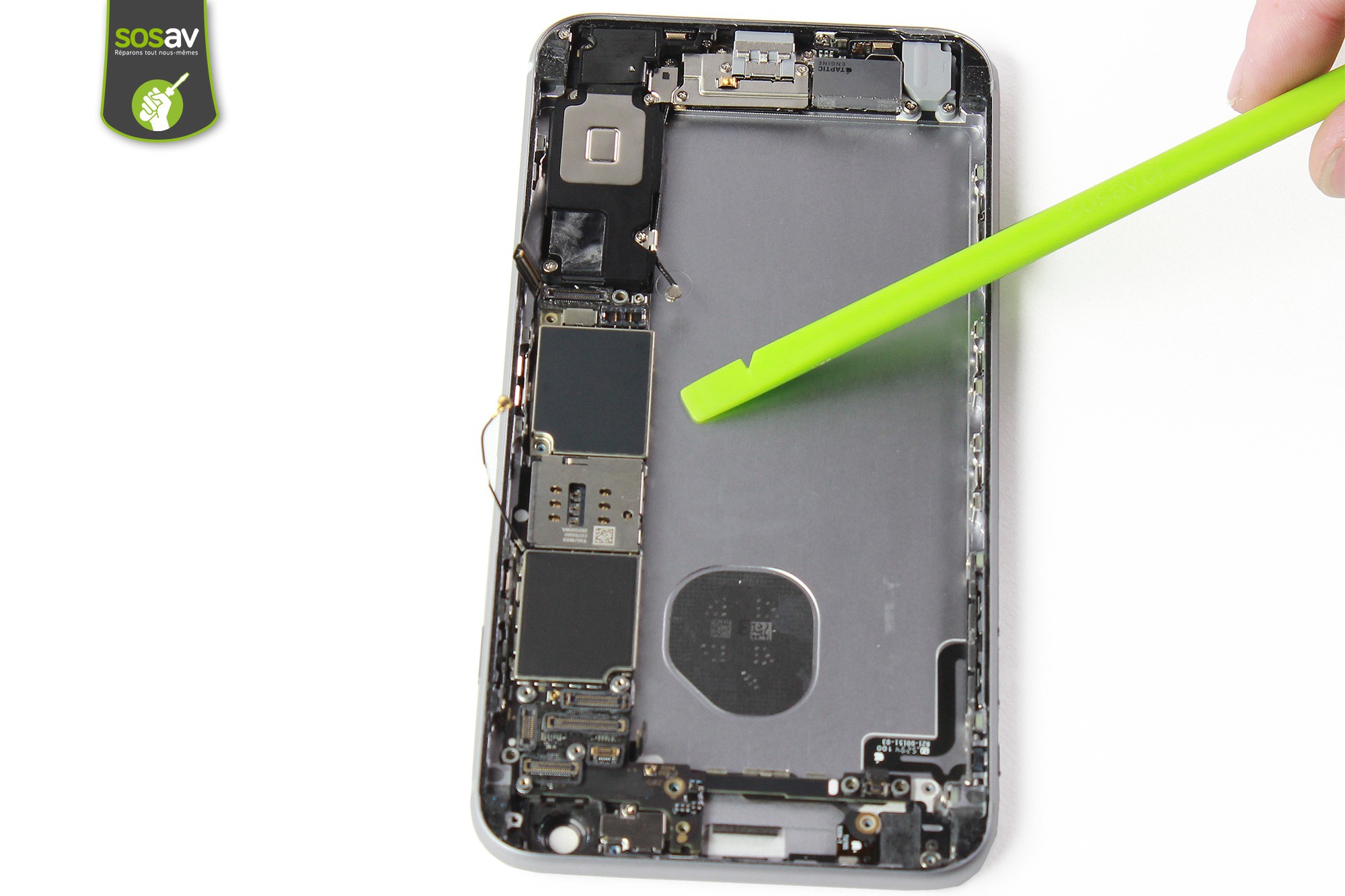

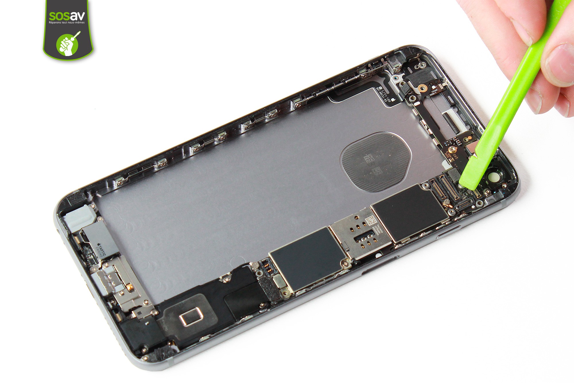

Reprenez la spatule en nylon, et faites levier sur le connecteur du bouton power, flash et micro externe.
Etape 38

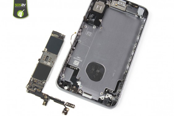

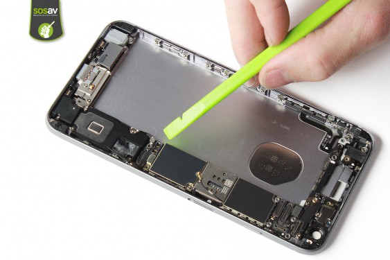

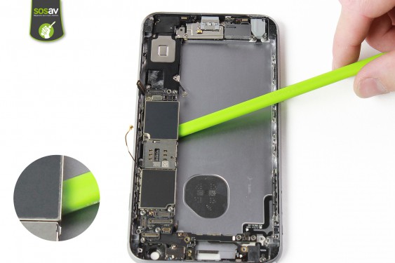

Insérez la spatule sous la carte mère, puis soulevez délicatement.Aucune gêne ne doit se faire sentir.

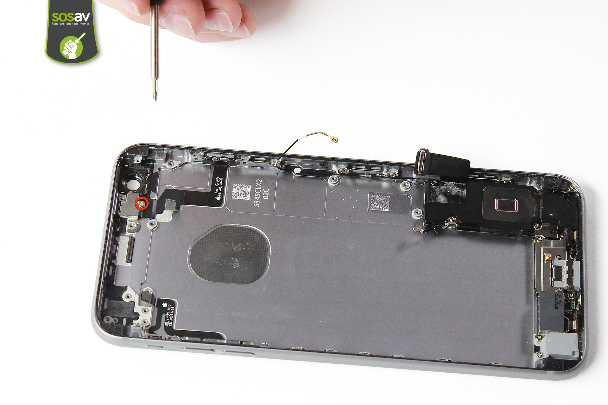

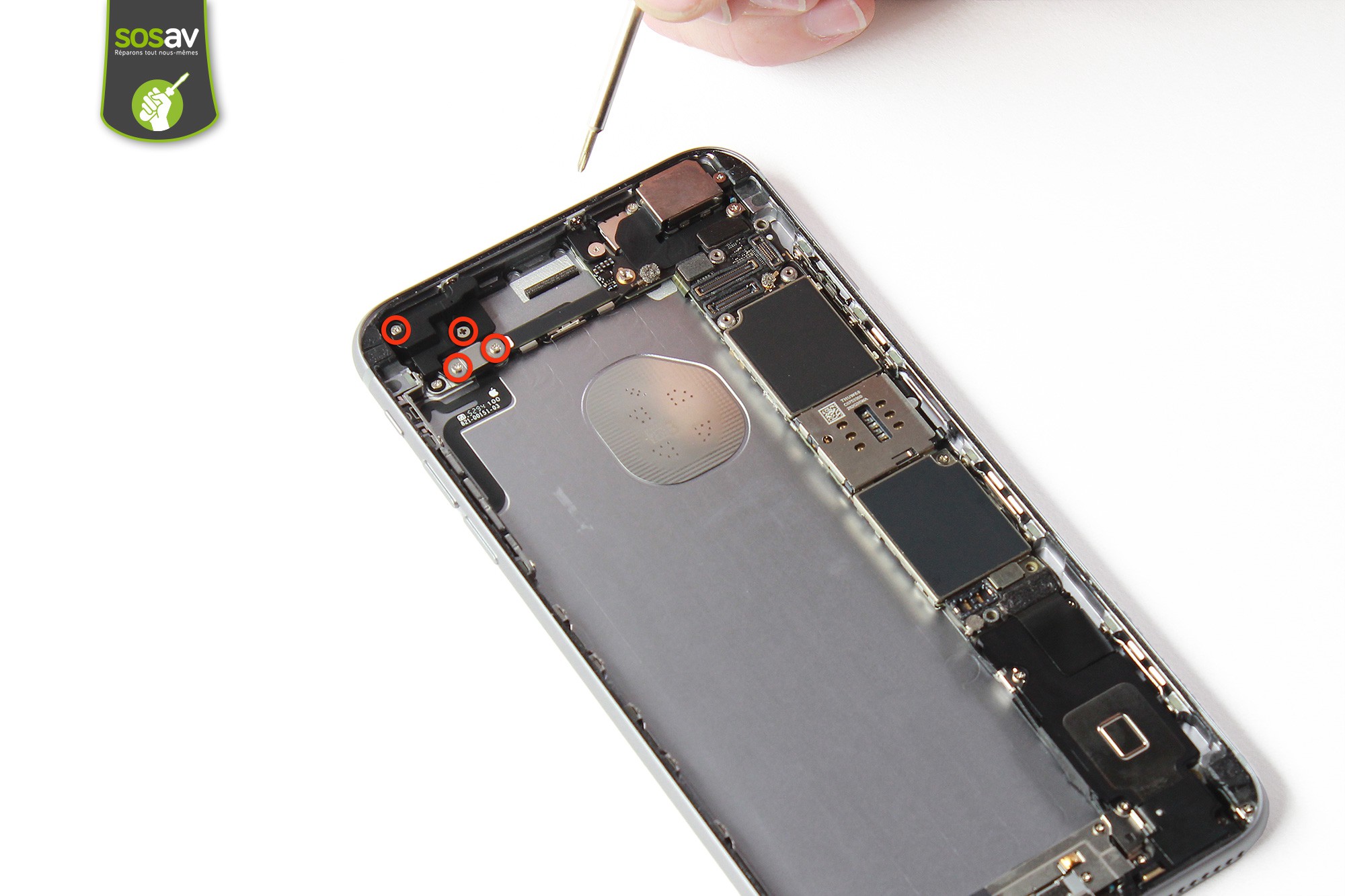

Grâce au tournevis cruciforme, dévissez les trois vis entourées en rouge.
Etape 40

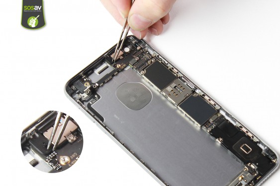

Toujours avec le tournevis cruciforme, dévissez la vis entourée en rouge.
Etape 41

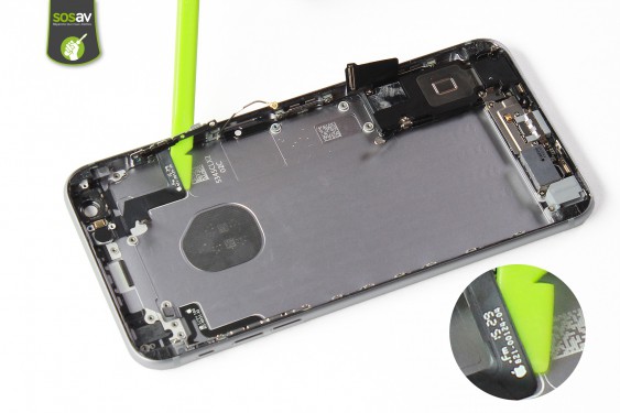

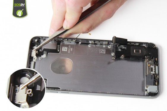

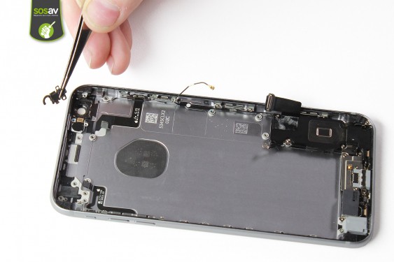

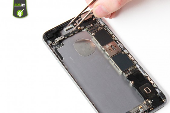

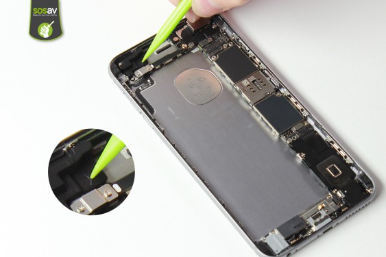

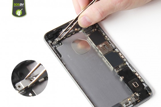

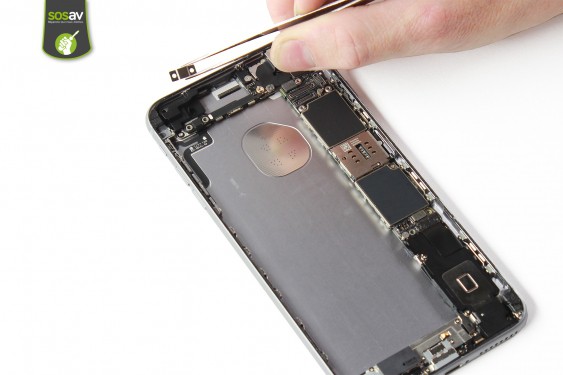

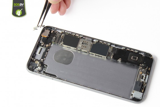

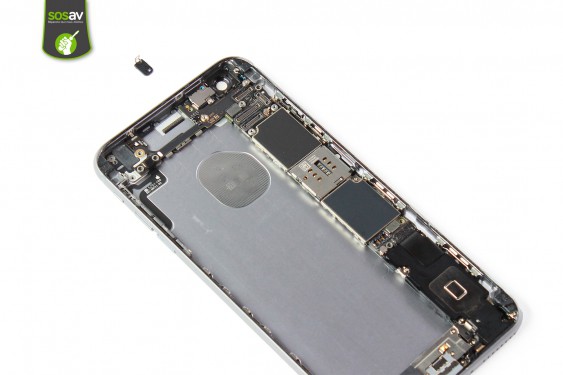

Avec la pince, retirez le support métalique qui maintient le flash ainsi que le micro d'ambiance.
Etape 42

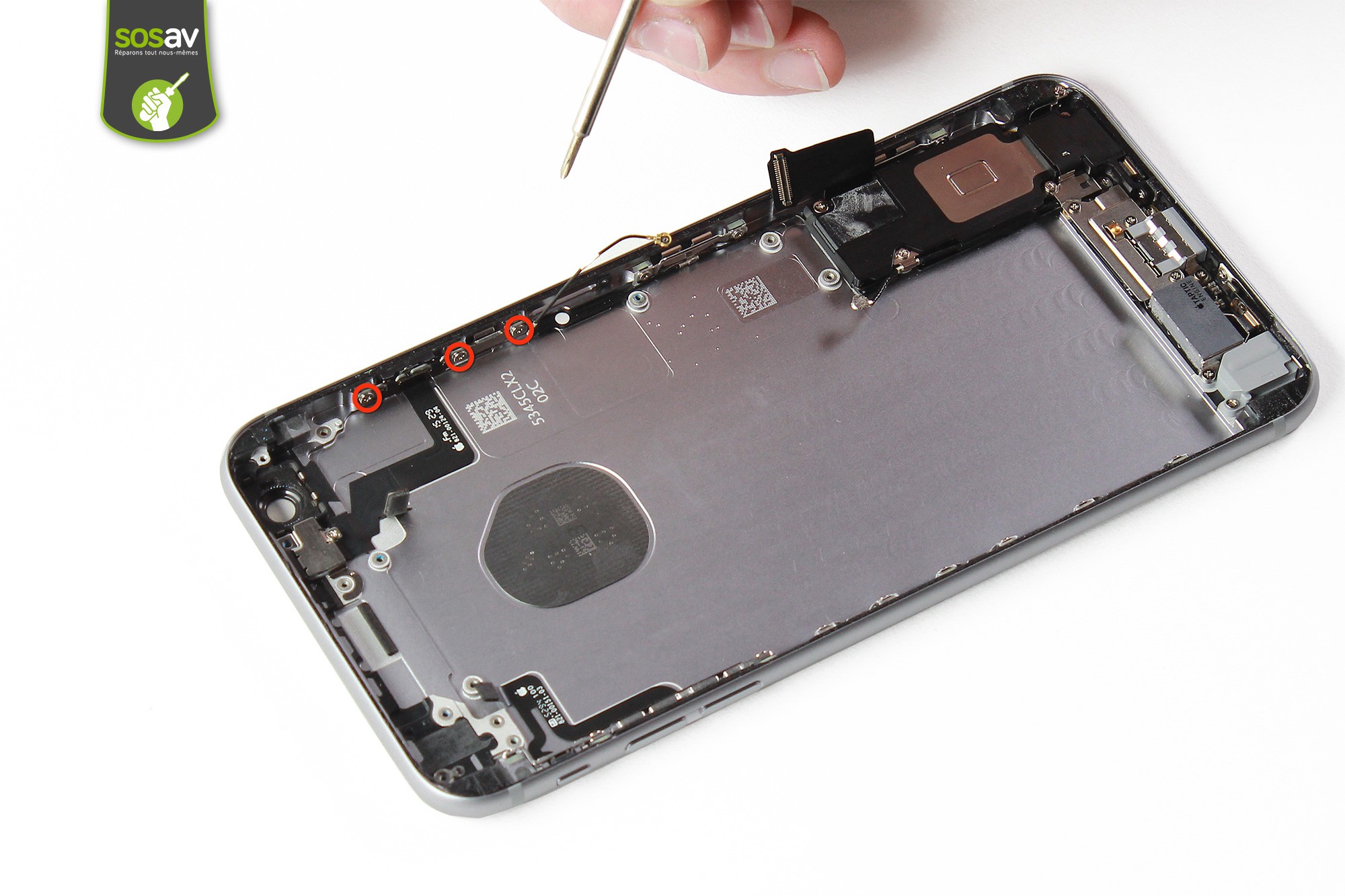

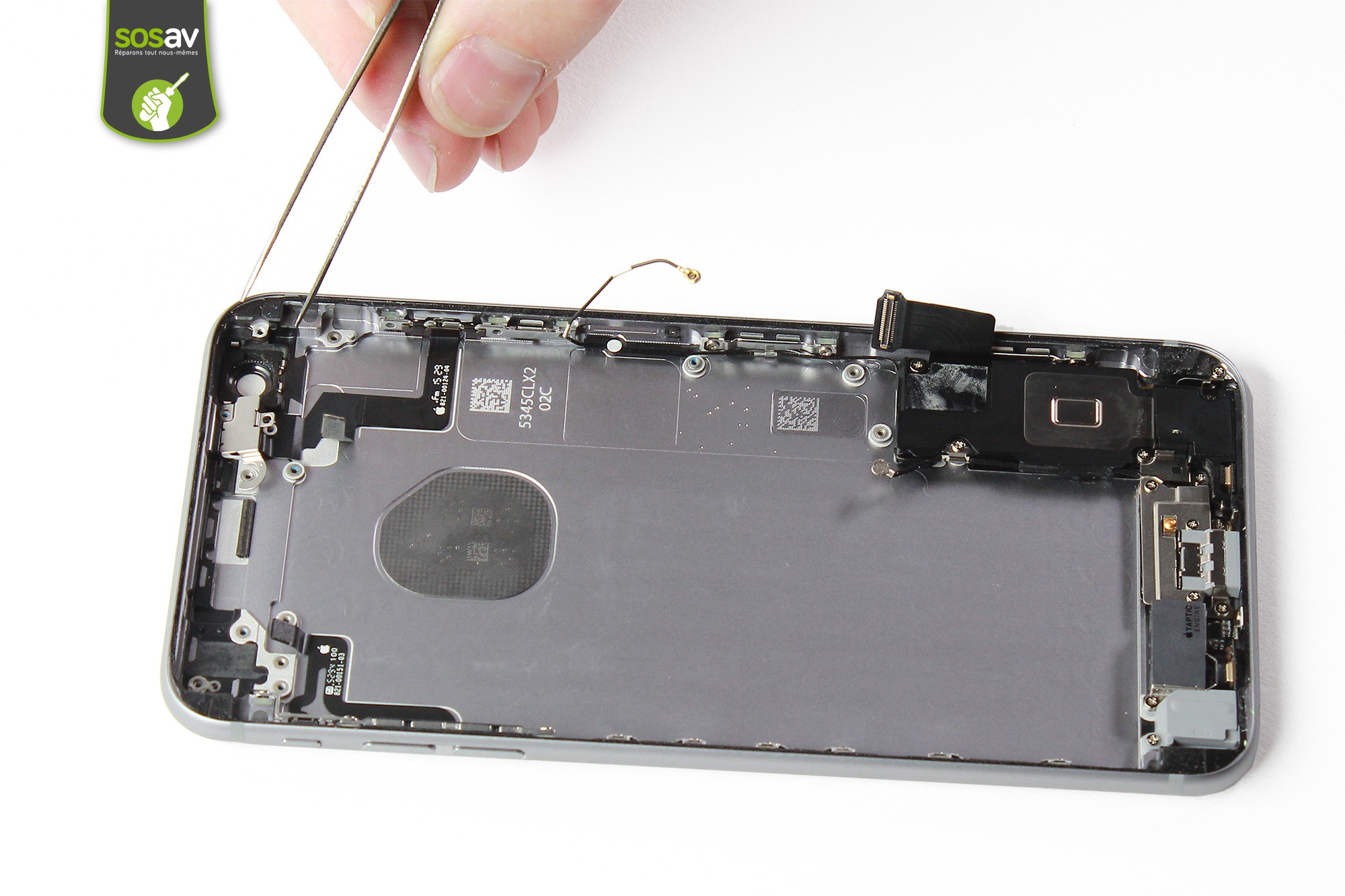

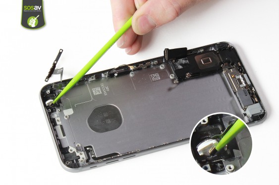

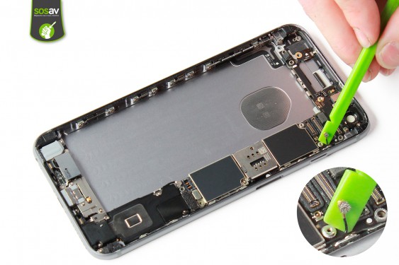

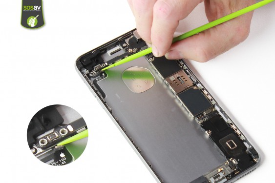

Reprenez le tournevis cruciforme puis dévissez les 3 vis entourées en rouge.Ces vis servent à maintenir la nappe du bouton power ainsi que le flash et le micro externe.
Etape 43

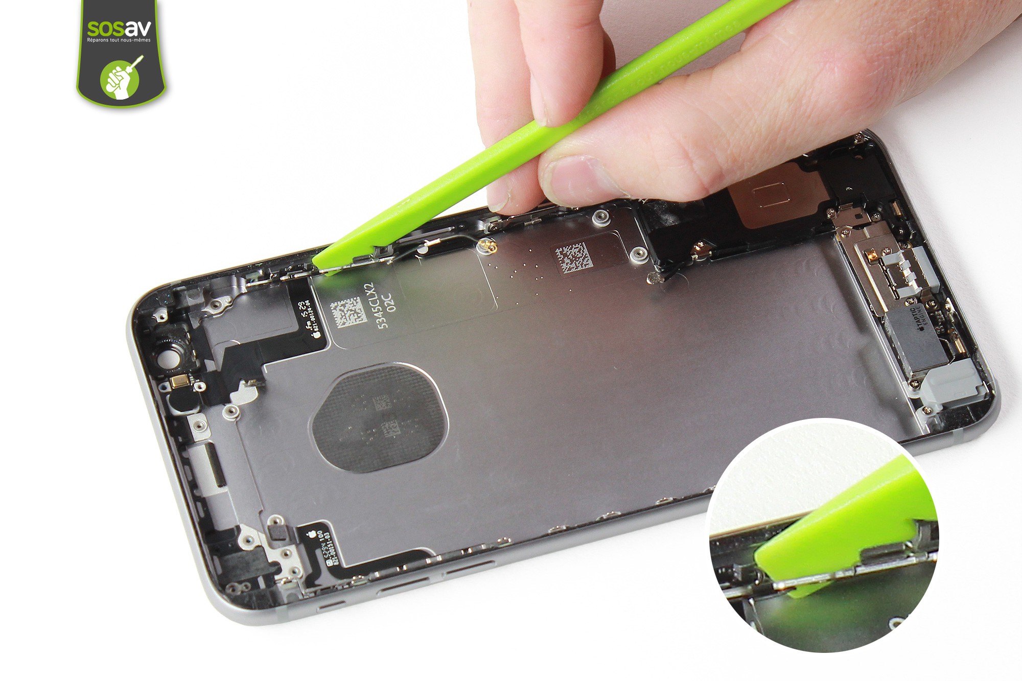

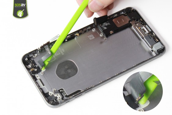

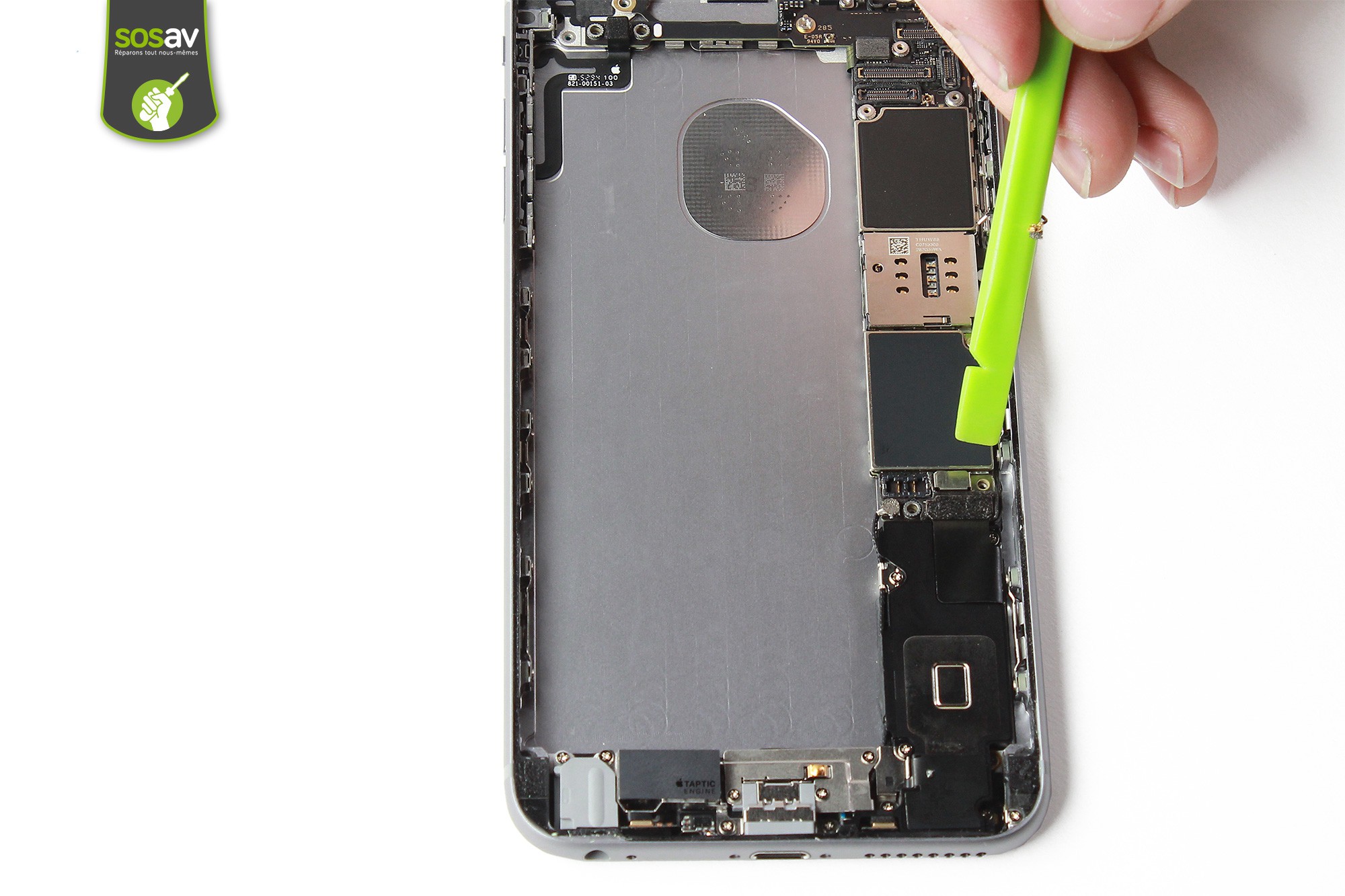

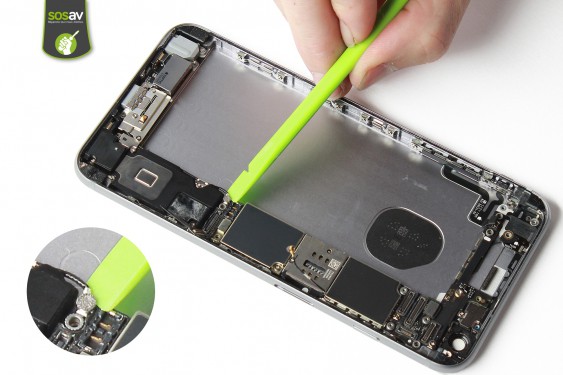

Avec le côté plat de la spatule en nylon, procédez délicatement au décollement de la nappe.Décollez très délicatement la nappe car elle est assez fine.
Etape 44

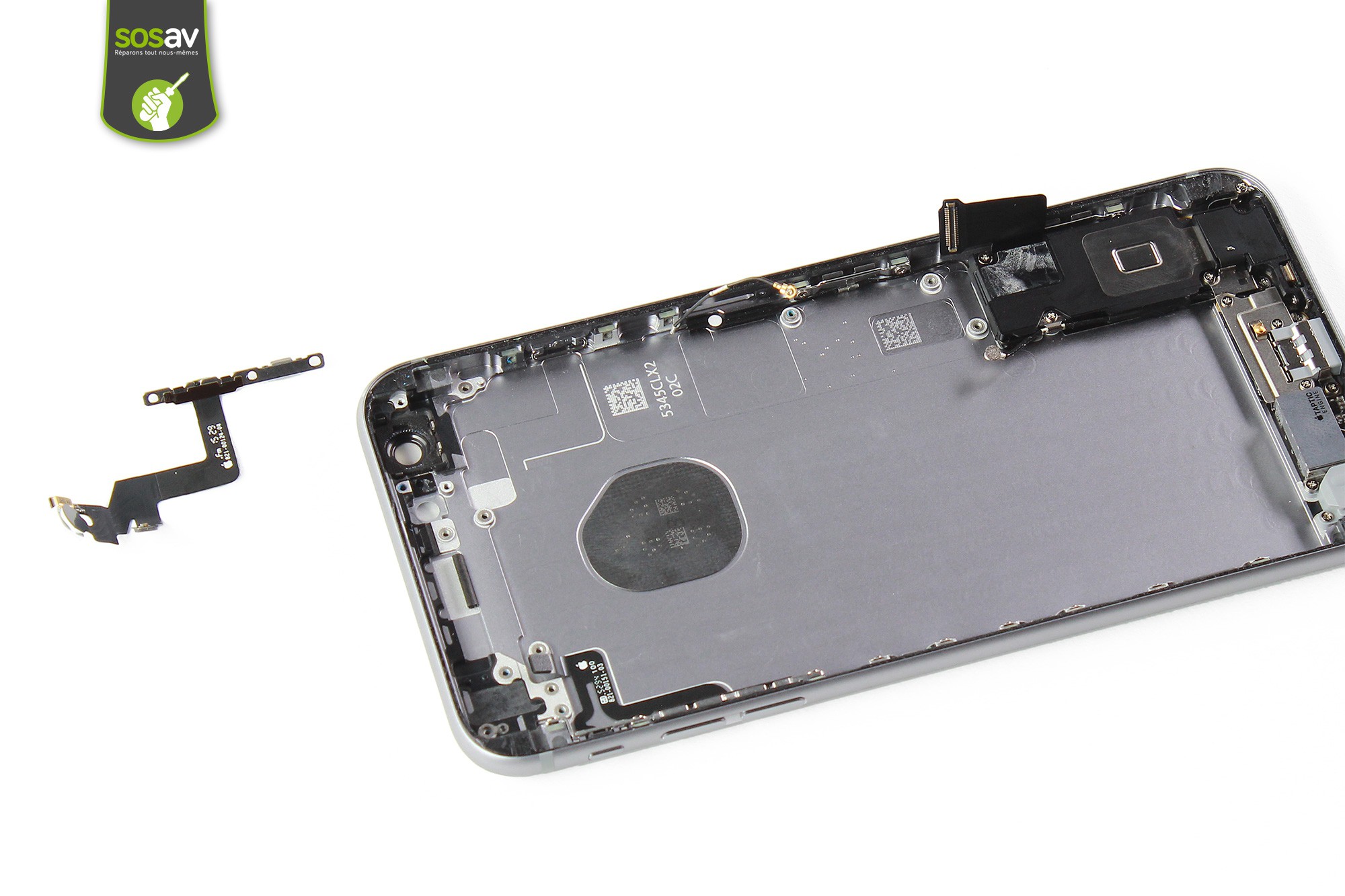

La nappe du bouton power / flash / micro externe de votre iphone 6S Plus est désormais démontée.
Vous pouvez la remplacer par une neuve si nécessaire.
