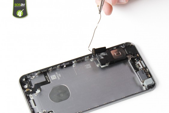

Puis à l'aide de la pince, tirez légèrement sur le câble d'interconnexion afin de le déloger de son emplacement.
Etape 32

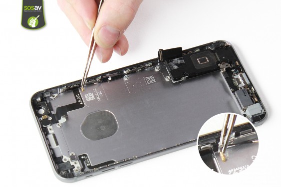

Avec le côté plat de la spatule, déconnectez la nappe du connecteur de charge / micro / prise jack. Puis procédez au décollement délicatement.
Etape 33
Toujours à l'aide de votre spatule en nylon, retirez délicatement le second câble d'interconnexion.

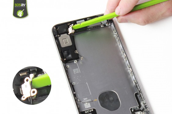

Reprenez la spatule en nylon, et faites levier sur le connecteur du bouton power, flash et micro externe.
Etape 38
Insérez la spatule sous la carte mère, puis soulevez délicatement.Aucune gêne ne doit se faire sentir.

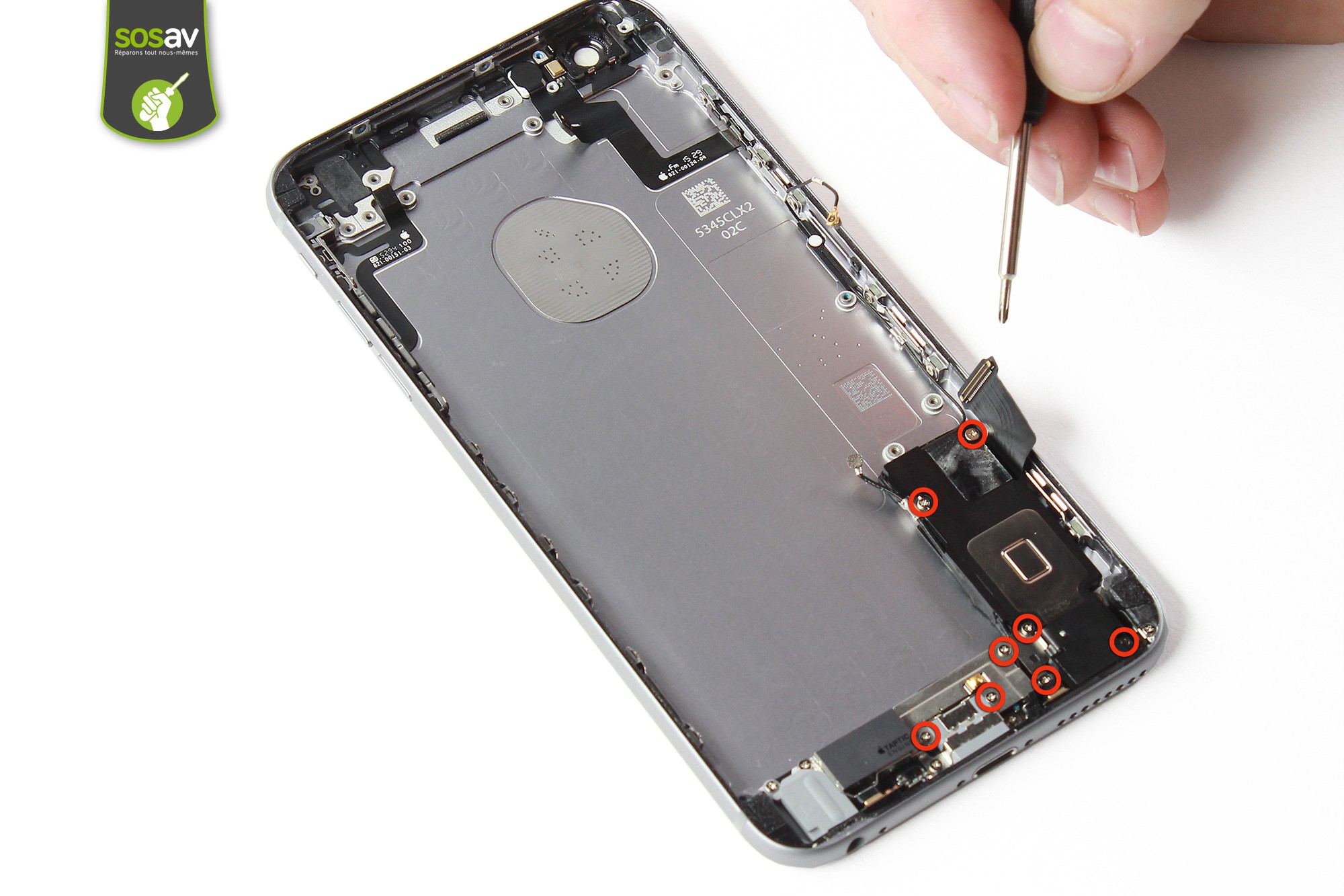

Reprenez le tournevis cruciforme, puis dévissez les 8 vis indiquées en rouge sur la photo.Les vis servent à maintenir le connecteur de charge lightning sur le châssis de l'iPhone.
Etape 40

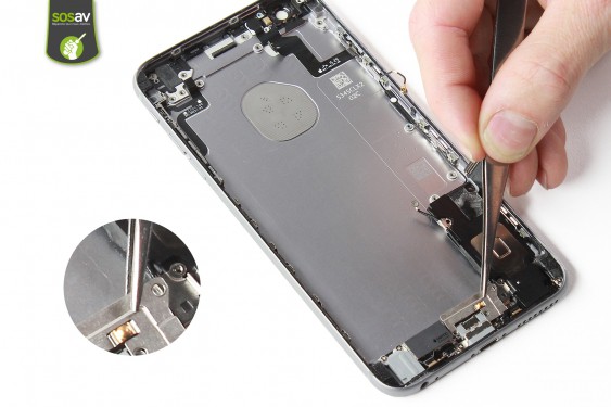

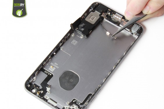

Avec votre pince, saisissez puis retirez la plaque métalique (masse) de maintien du connecteur de charge (lightning).
Etape 41

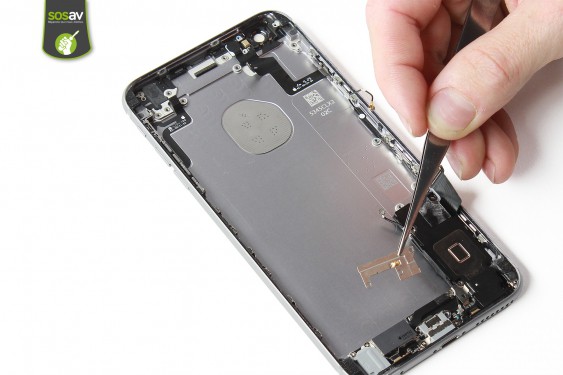

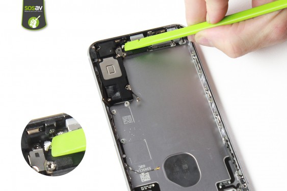

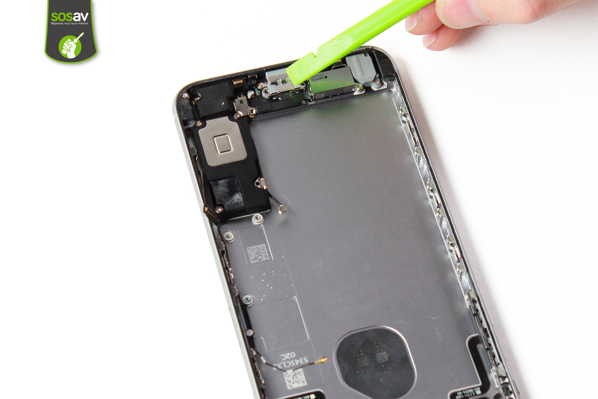

Reprenez la spatule en nylon, pour déclipser le second connecteur du câble d'interconnexion.
Etape 42

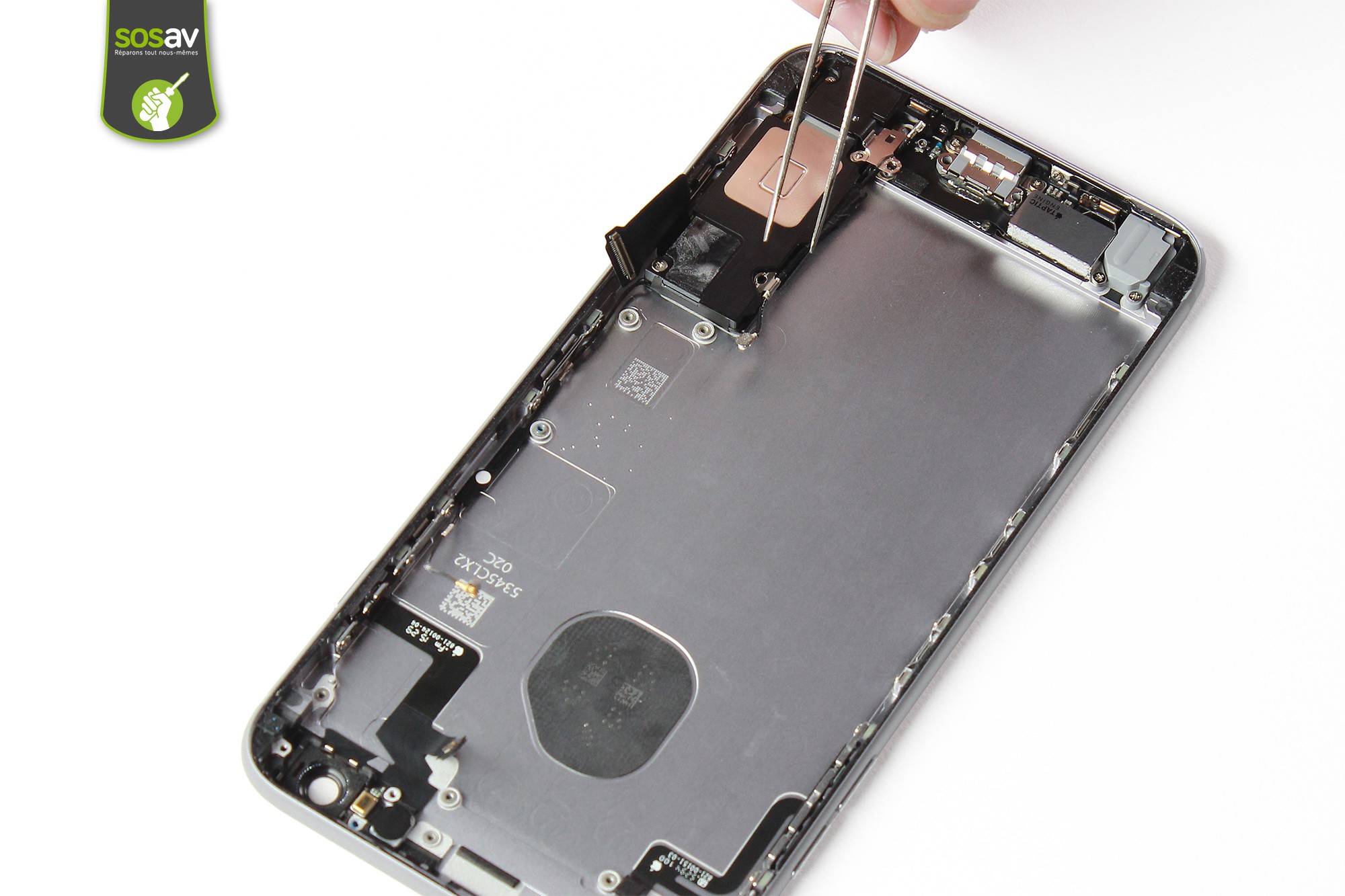

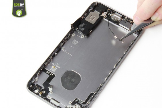

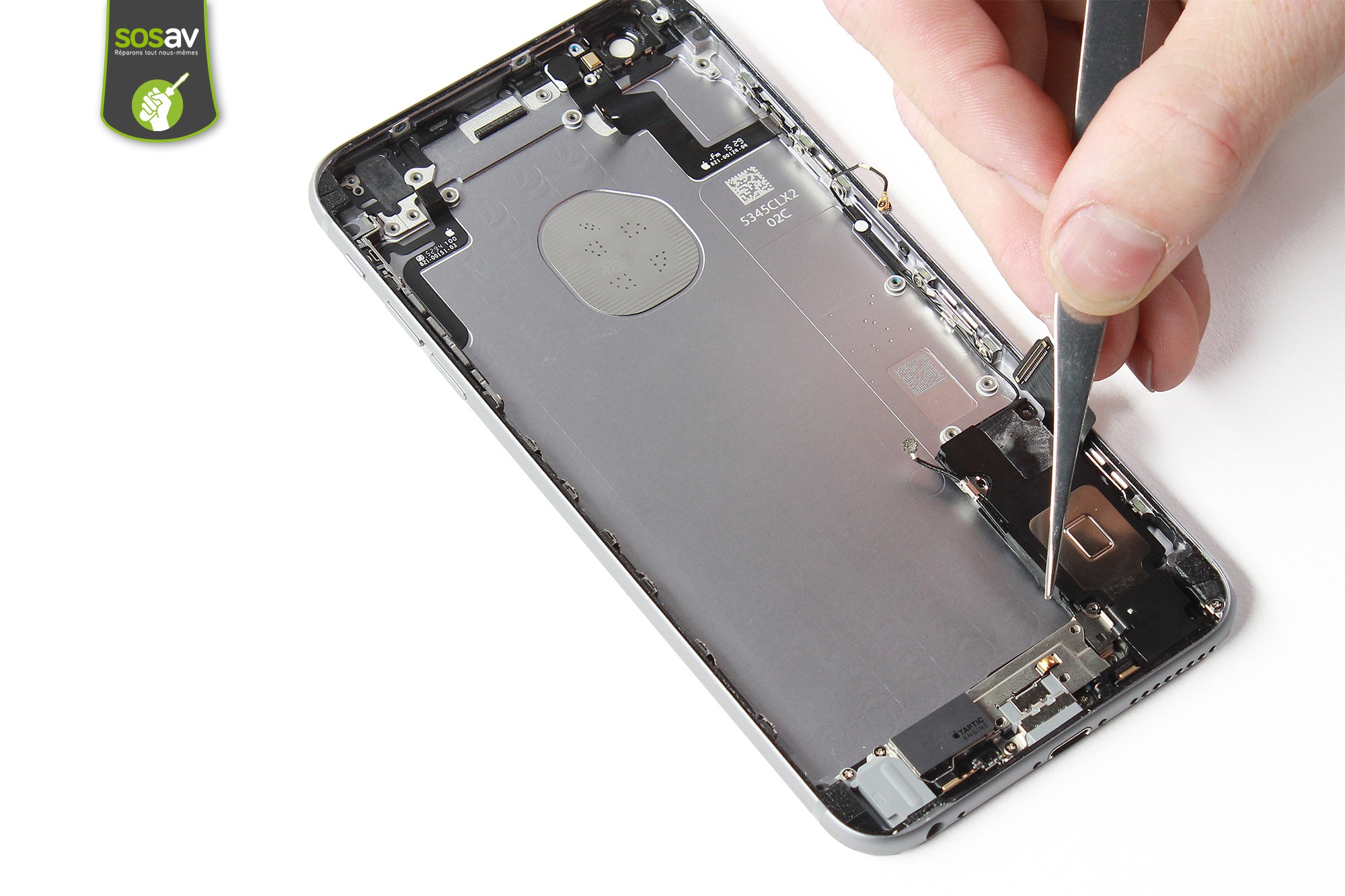

Reprenez la pince en métal afin de retirer le câble d'interconnexion.Il se peut que l'élément métalique de maintien du haut-parleur se décroche du câble.
Etape 43

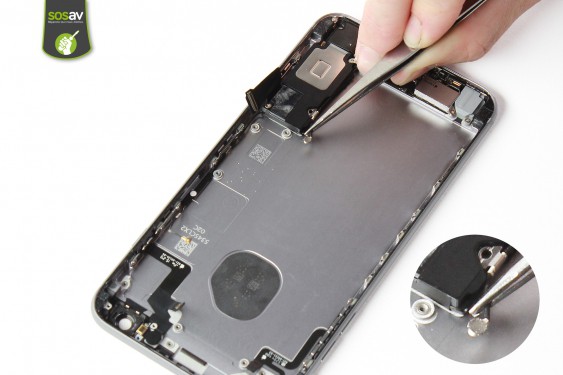

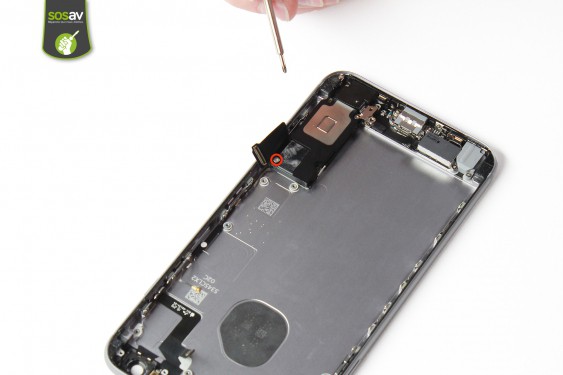

Prenez à nouveau le tournevis cruciforme pour dévisser la vis entourée en rouge.Cette vis sert à maintenir le haut-parleur externe sur le châssis de l'iPhone.
Etape 44

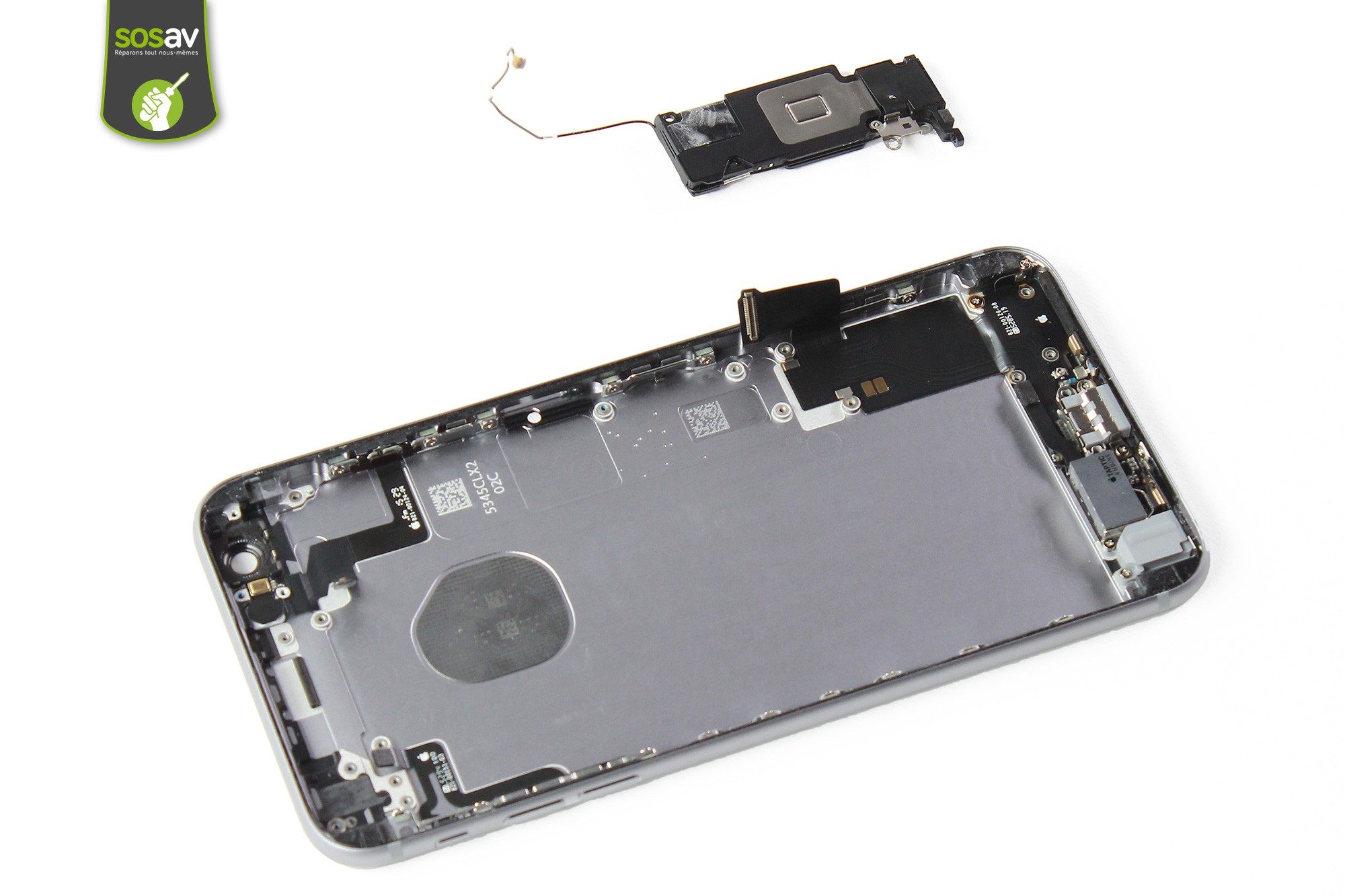

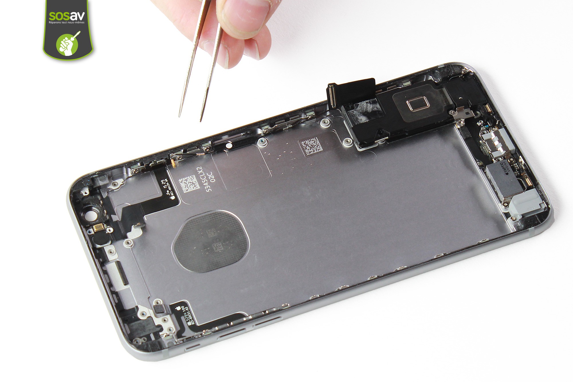

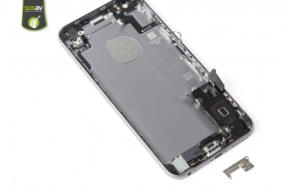

Reprenez la pince, et tirez delicatement le câble d'interconnexion vers le bas jusqu'à extraire le haut-parleur externe.
Etape 45
Le haut-parleur externe de votre iPhone 6S Plus est désormais démontée.Si votre iPhone 6S Plus n'émet plus de son, remplacez le haut-parleur mains libres par une pièce neuve si nécessaire.
