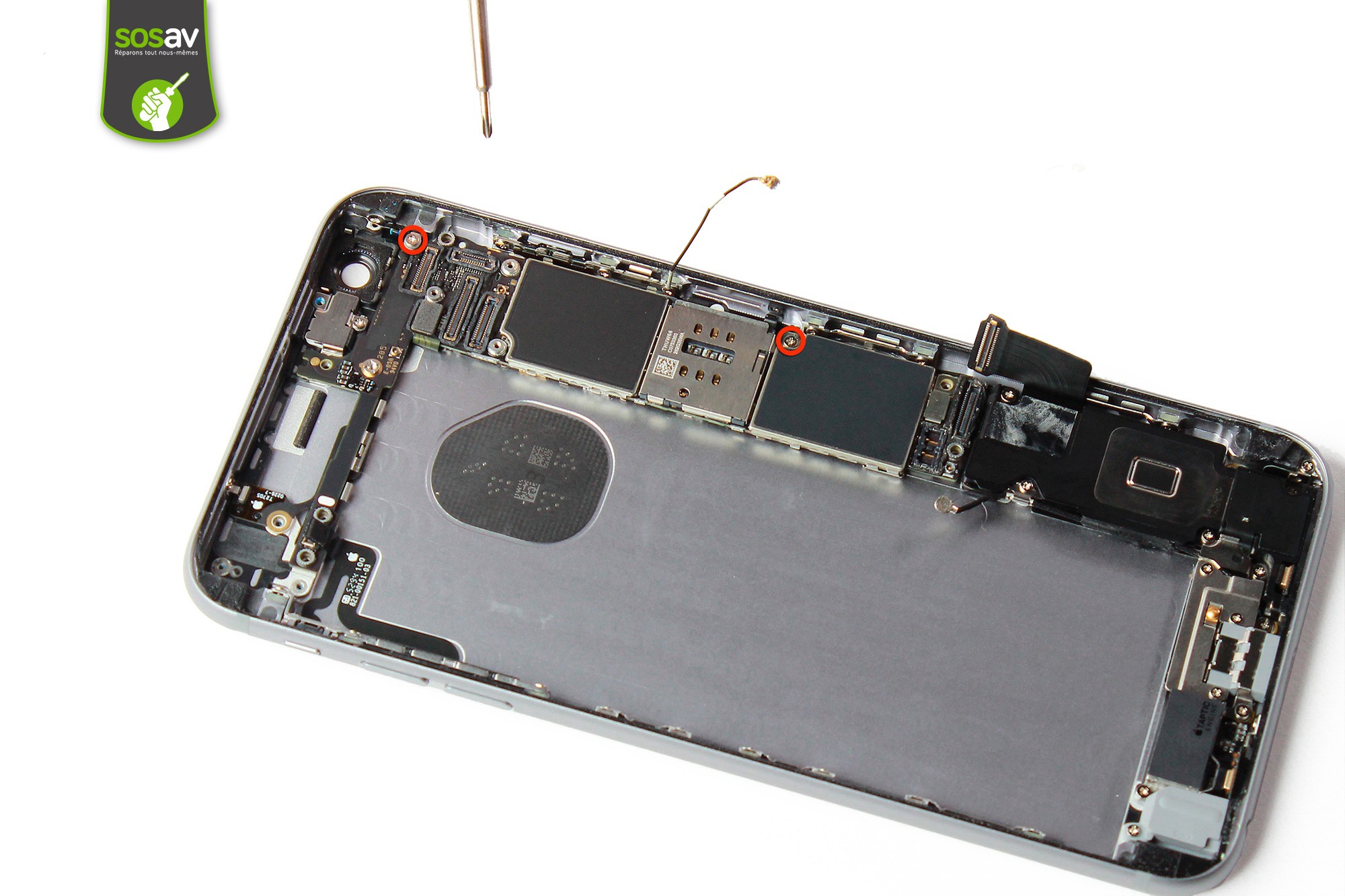

Grâce au tournevis cruciforme, dévissez les deux vis entourées en rouge.Ces vis servent à maintenir la carte mère au châssis, ainsi qu'un élément de masse.
Etape 35

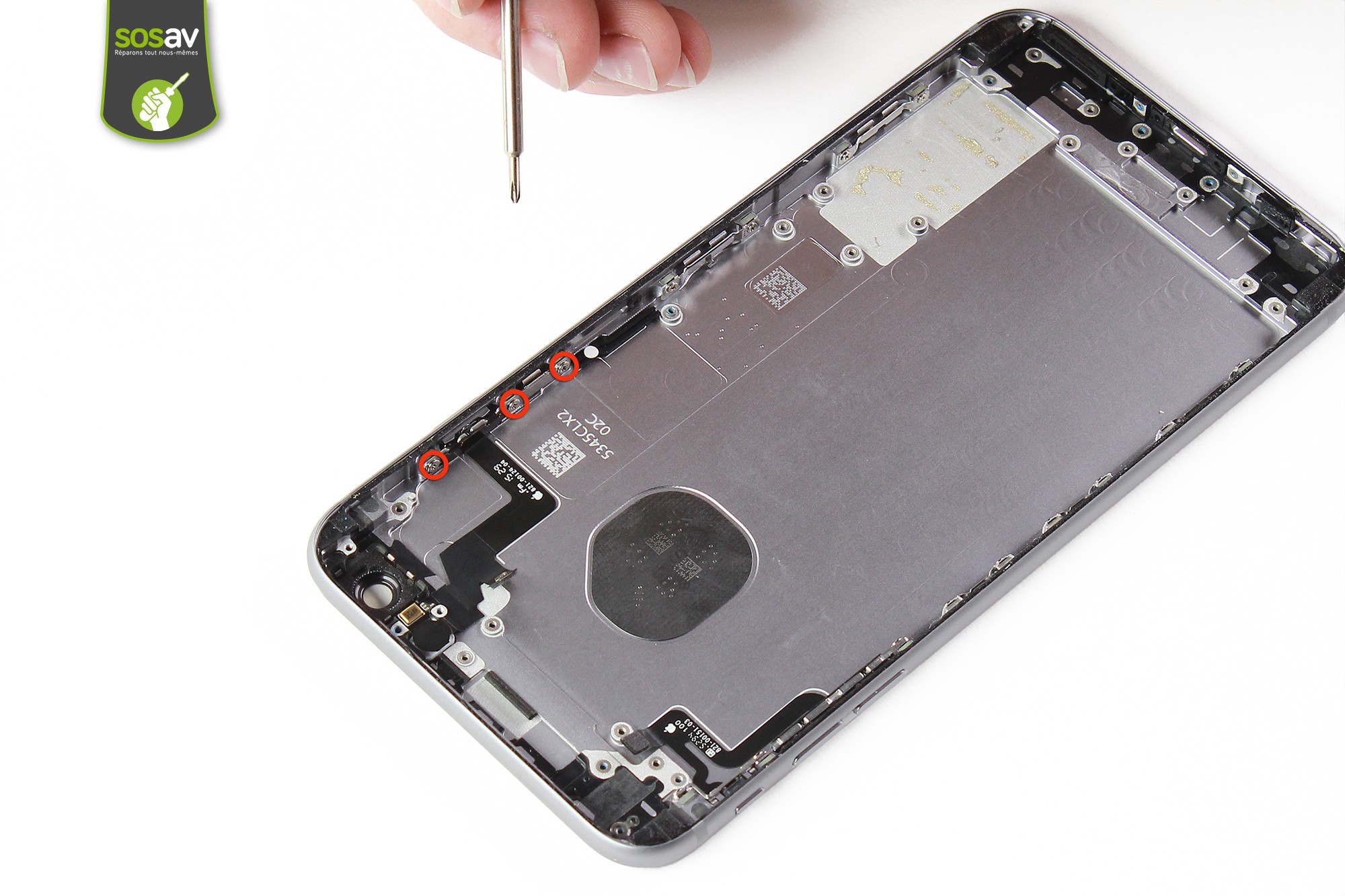

Reprenez le tournevis cruciforme puis dévissez les 3 vis entourées en rouge.Ces vis servent à maintenir la nappe du bouton power ainsi que le flash et le micro externe.
Etape 54

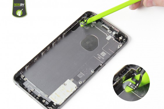

Avec le côté plat de la spatule en nylon, procédez au décollement de la nappe délicatement.Décollez très délicatement la nappe car elle est assez fine.
Etape 55

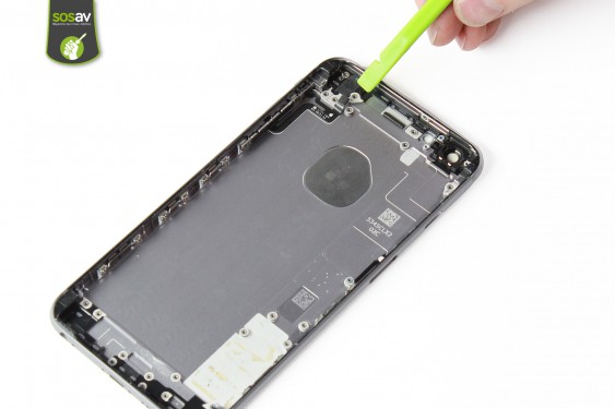

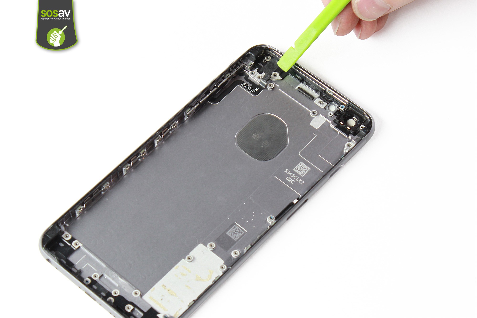

A l'aide de votre spatule en nylon, poussez sur le bouton power vers l'intérieur du châssis.
Etape 56

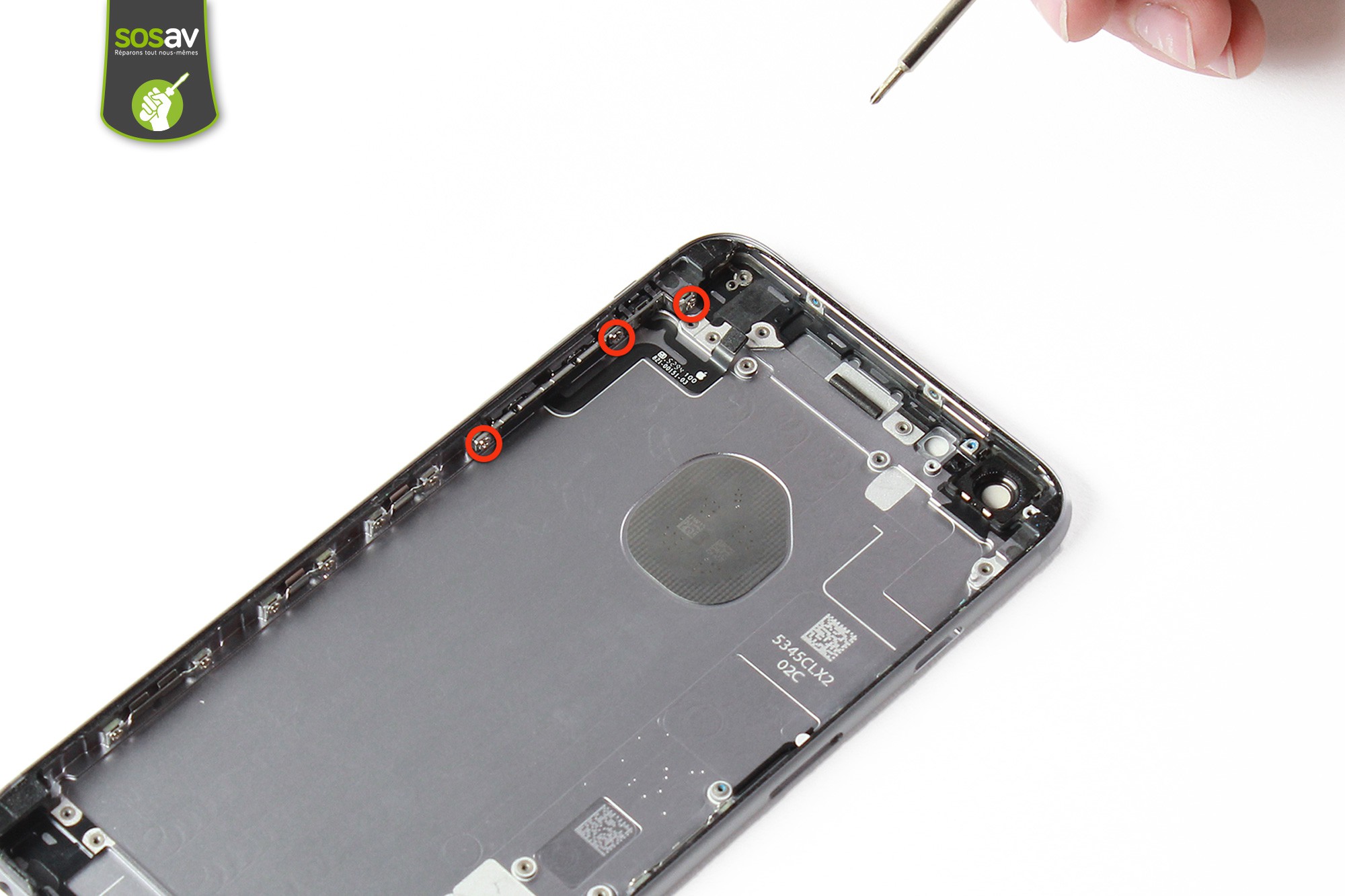

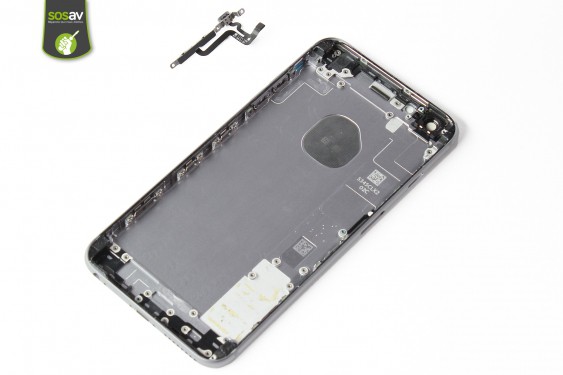

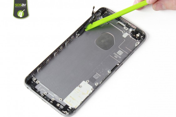

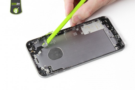

Reprenez le tournevis cruciforme puis dévissez les vis entourées en rouge.Ces vis servent à maintenir la nappe des boutons volume et vibreur.
Etape 57

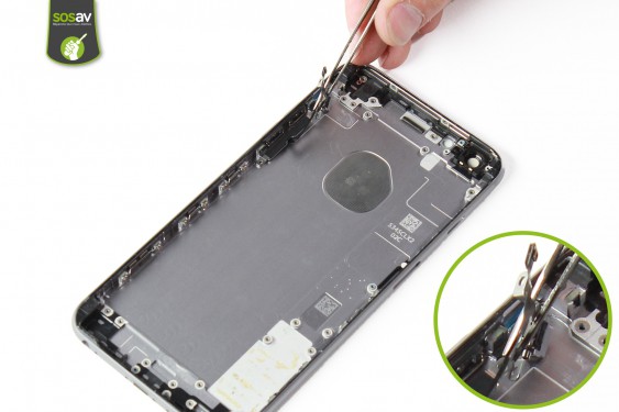

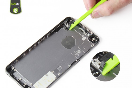

Reprenez la spatule en nylon, pour déconnecter la nappe des boutons volume et vibreur.Décollez très délicatement la nappe car elle est assez fine.

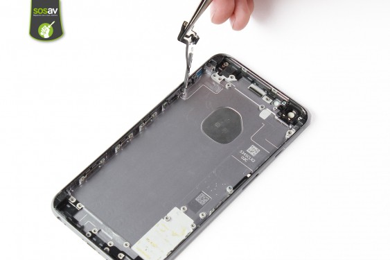

Etape 58

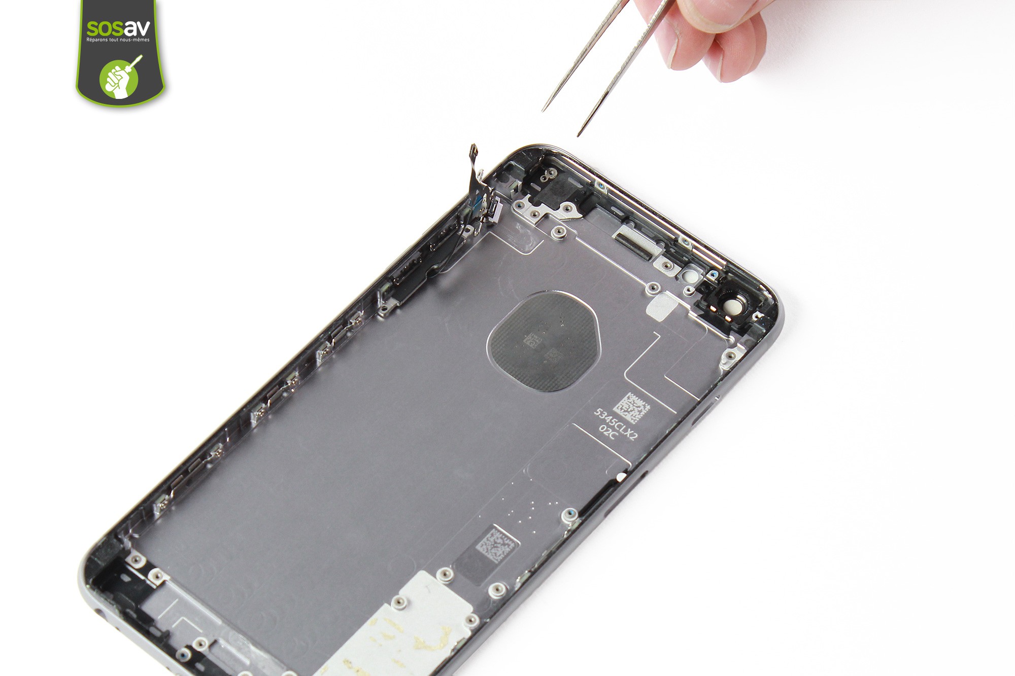

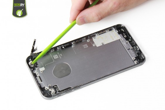

Avec la pince, retirez l'ensemble de la nappe des boutons volume et vibreur.
Etape 59

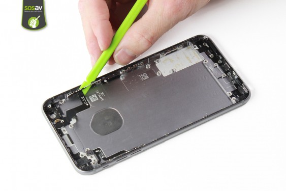

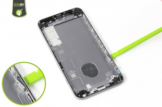

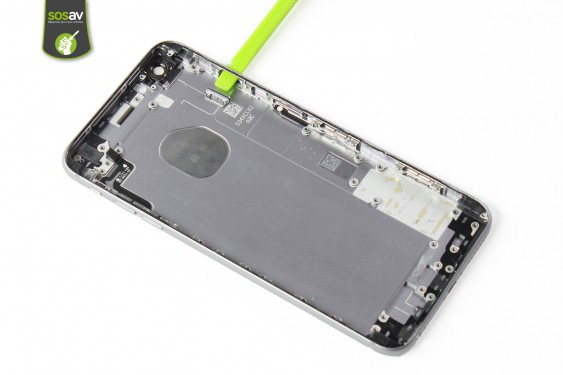

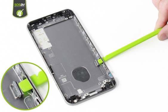

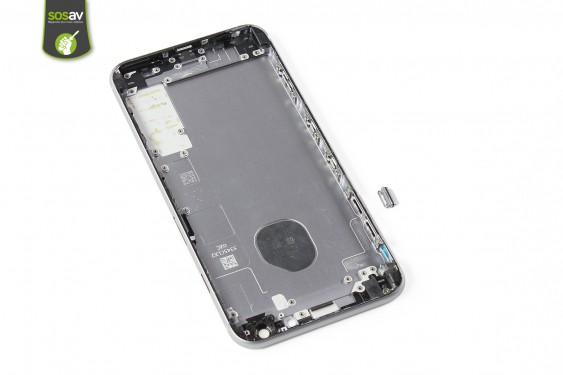

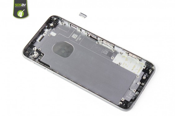

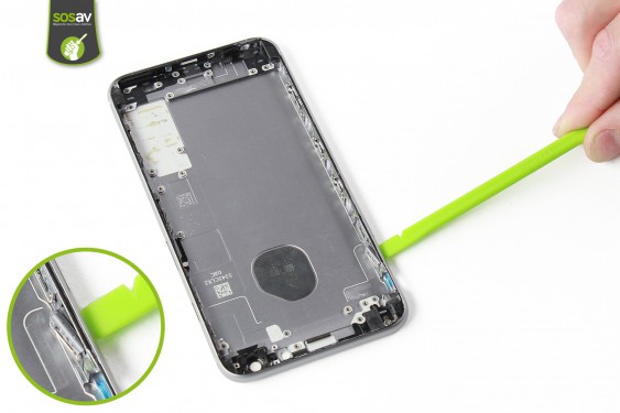

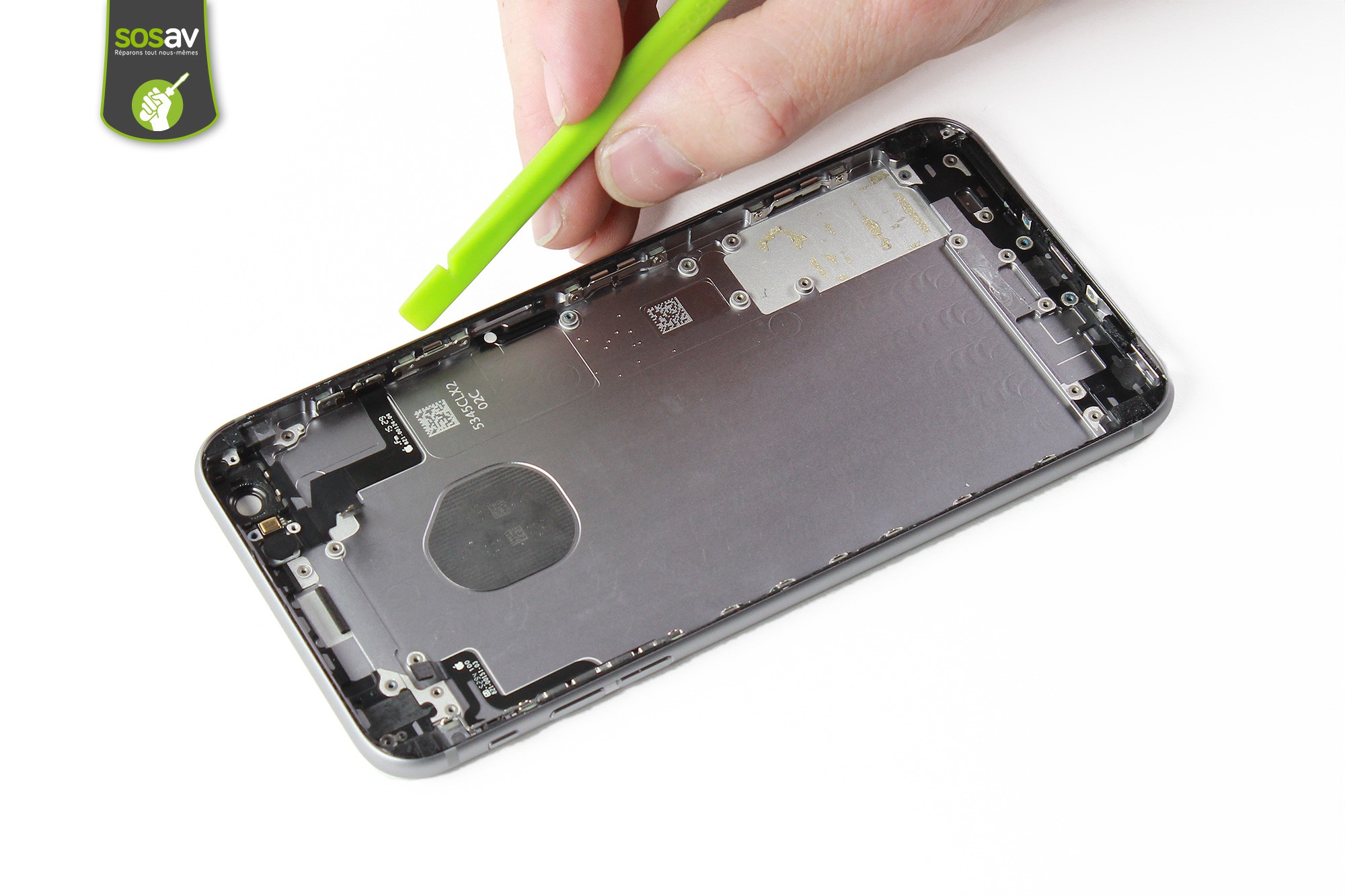

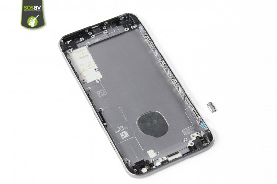

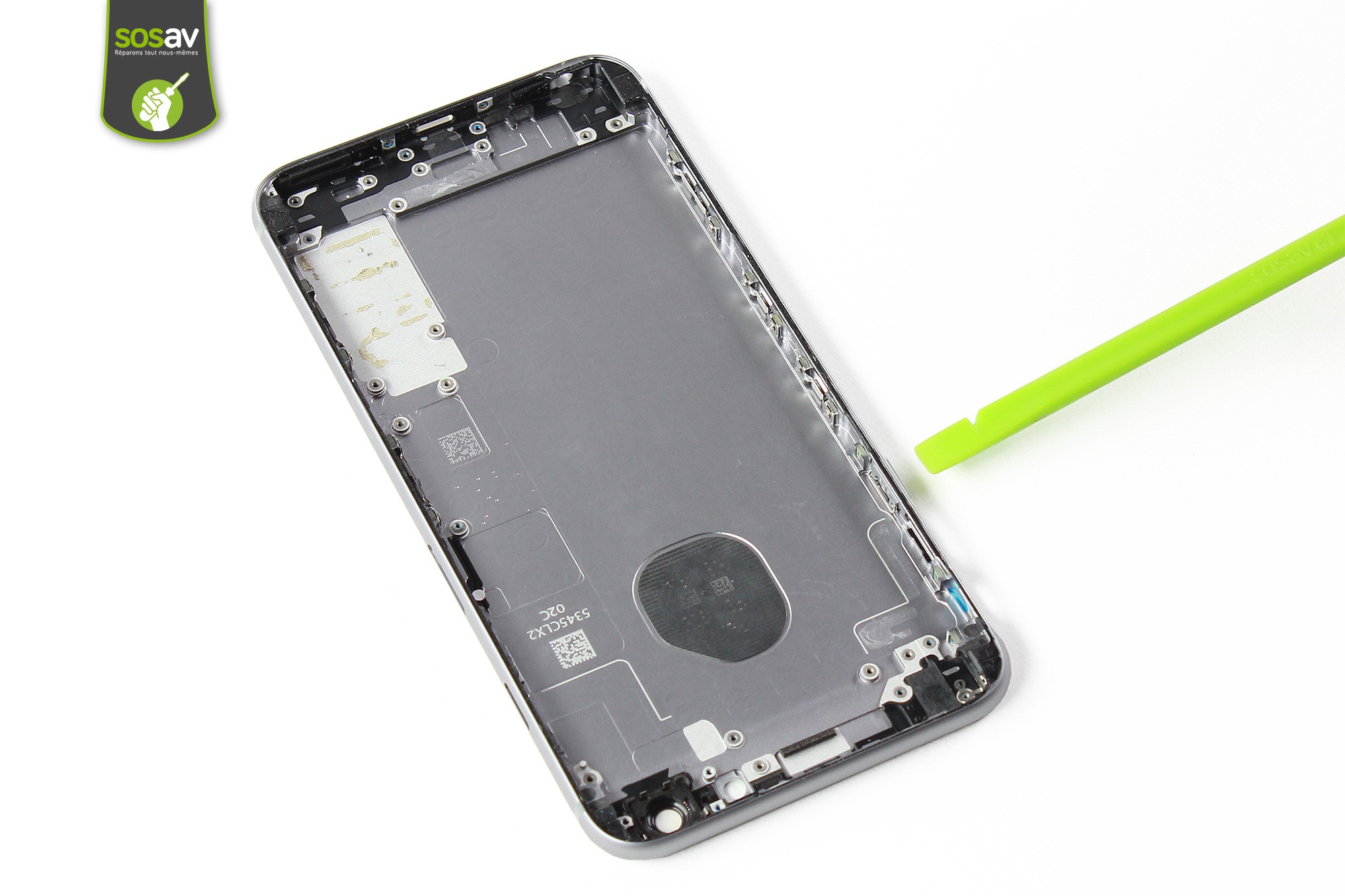

Reprenez votre spatule nylon, puis procédez à l'enlèvement du bouton volume du haut.

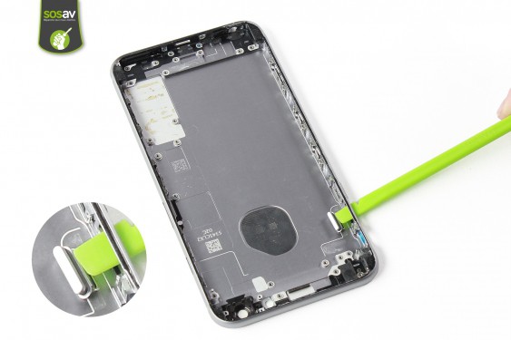

Etape 60

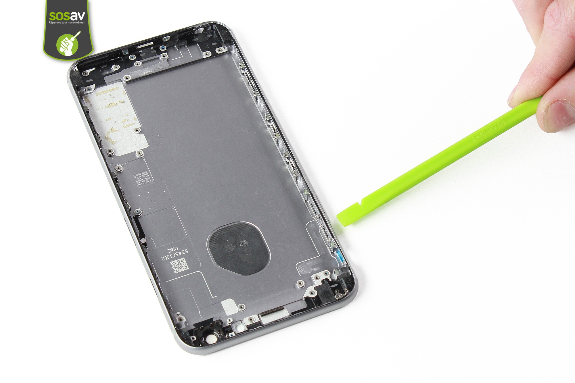

Faites de même avec le bouton volume bas, en le poussant vers l'intérieur du châssis grâce à la spatule.
Etape 61

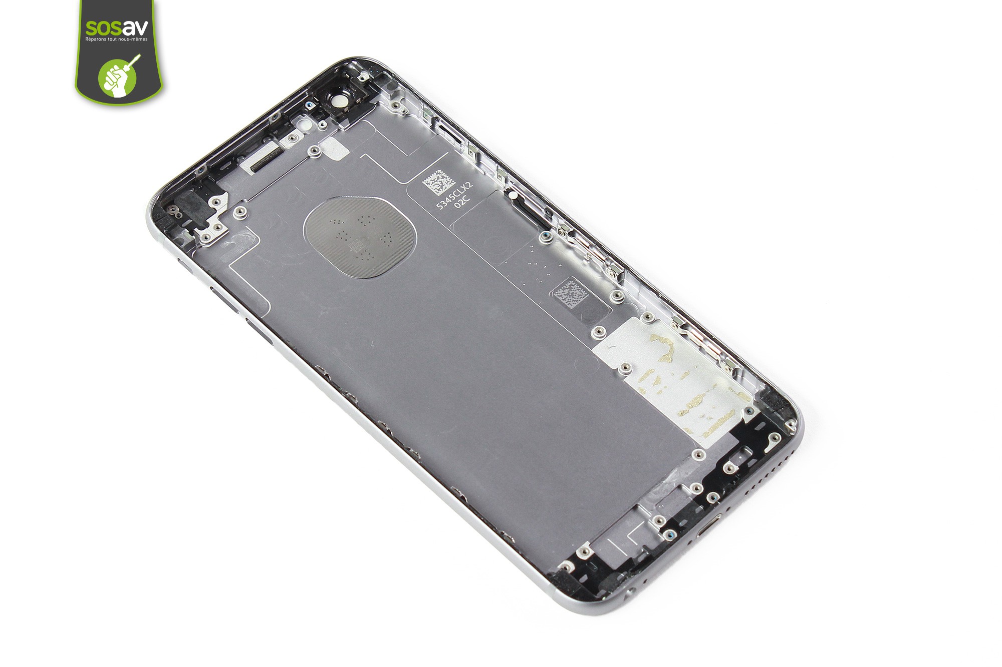

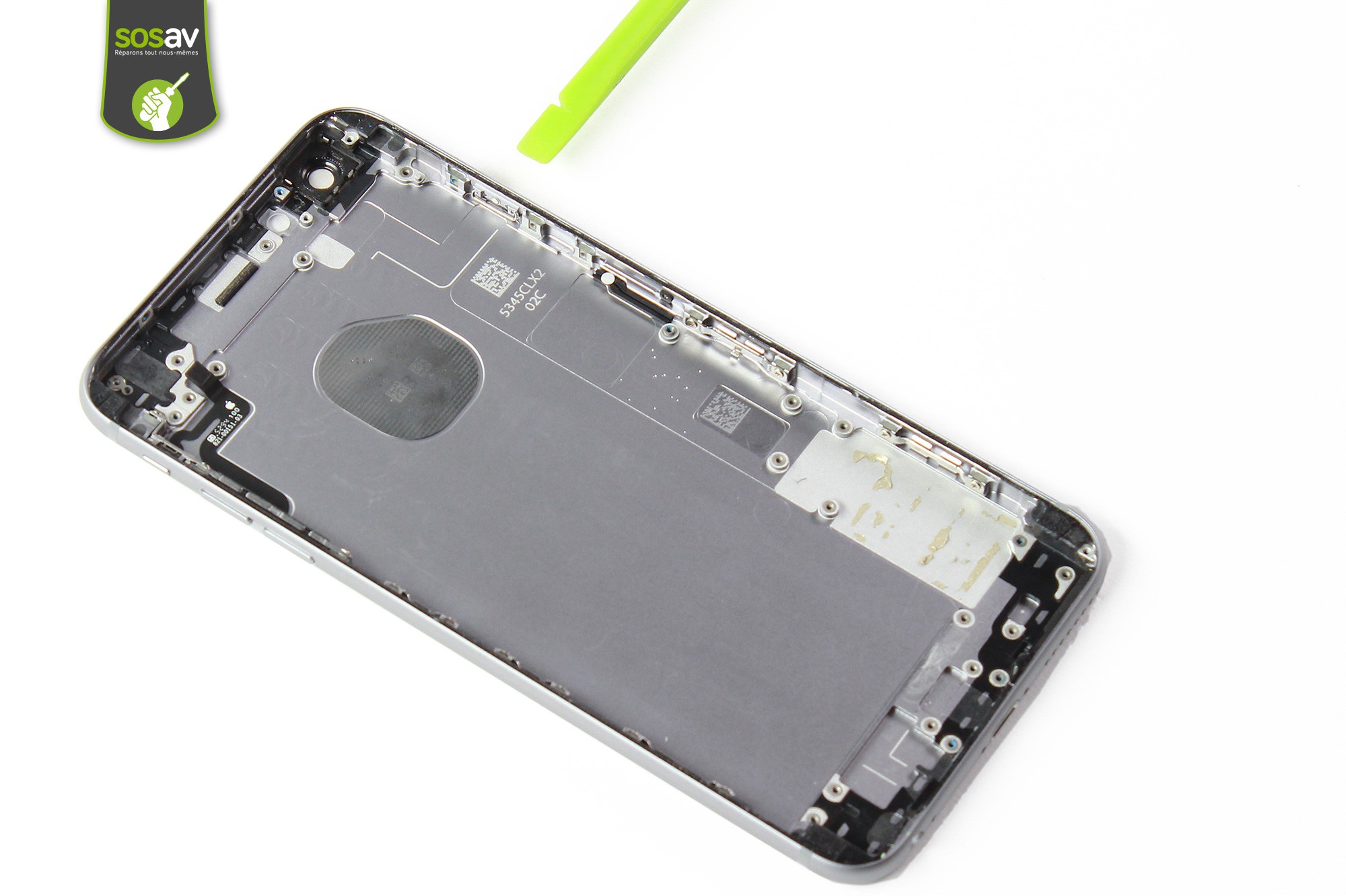

Le châssis de votre iPhone 6S Plus est désormais démonté.
En cas de châssis tordu, remplcez-le par un châssis neuf si nécessaire.
Pour remonter votre iPhone 6S Plus suivez ce guide en sens inverse.
