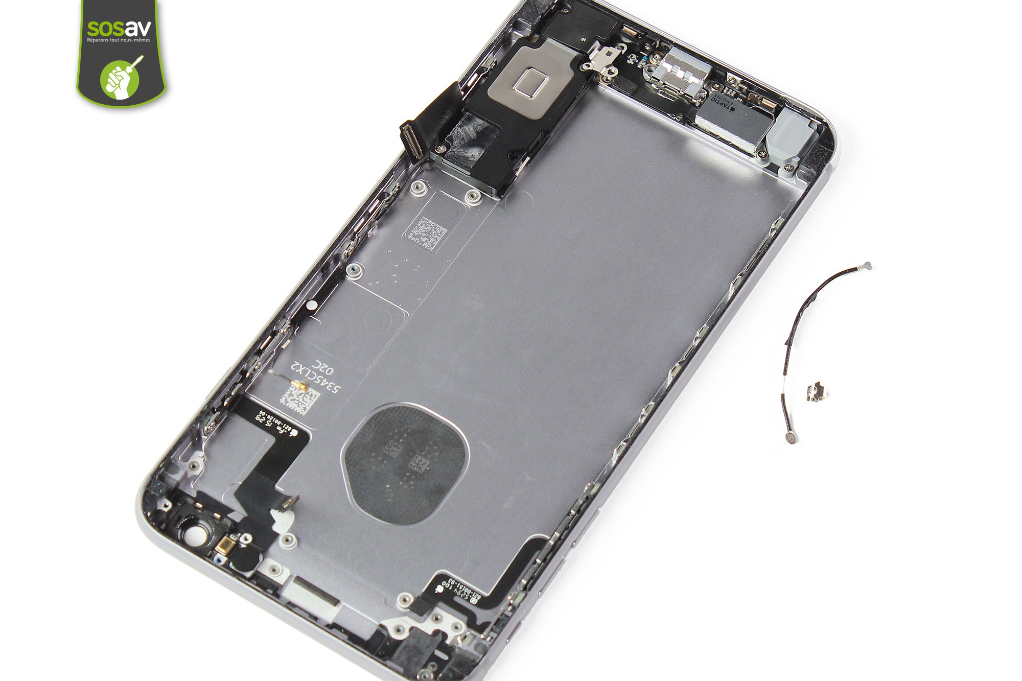

Reprenez la spatule en nylon, puis déconnectez le câble d'interconnexion.
Etape 31
Puis à l'aide de la pince, tirez légèrement sur le câble d'interconnexion afin de le déloger de son emplacement.
Etape 32
Avec le côté plat de la spatule, déconnectez la nappe du connecteur de charge / micro / prise jack. Puis procédez au décollement délicatement.
Etape 33
Toujours à l'aide de votre spatule en nylon, retirez délicatement le second câble d'interconnexion.
