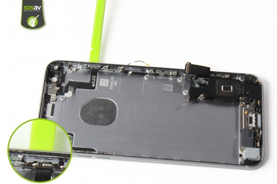

Reprenez la spatule en nylon, et faites levier sur le connecteur du bouton power, flash et micro externe.
Etape 39
Conservez la spatule, insérez-la sous la carte mère, puis soulevez délicatement.Aucune gêne ne doit se faire sentir.

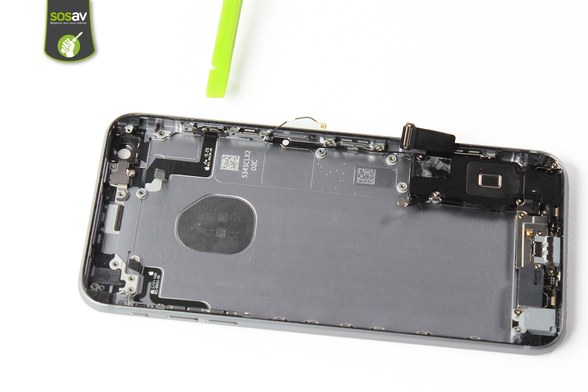

Reprenez le tournevis cruciforme puis dévissez les 3 vis entourées en rouge.Ces vis servent à maintenir la nappe du bouton power ainsi que le flash et le micro externe.
Etape 41

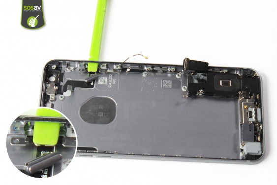

A l'aide de votre spatule en nylon, poussez sur le bouton power vers l'intérieur du châssis.
Etape 42

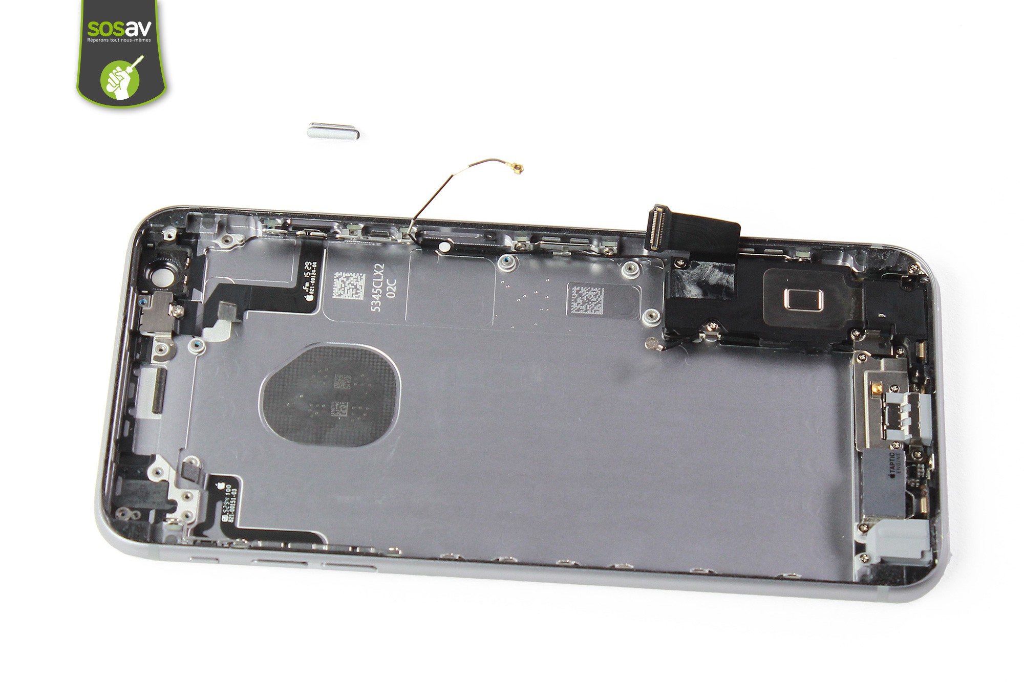

Le bouton power de votre iphone 6S Plus est désormais démontée.
Vous pouvez le remplacer par un neuf si nécessaire.
