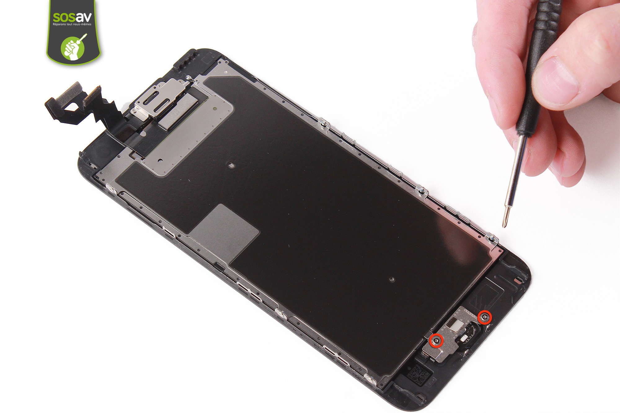

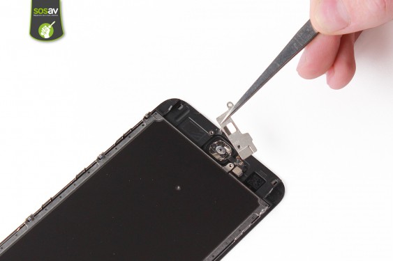

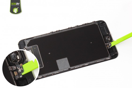

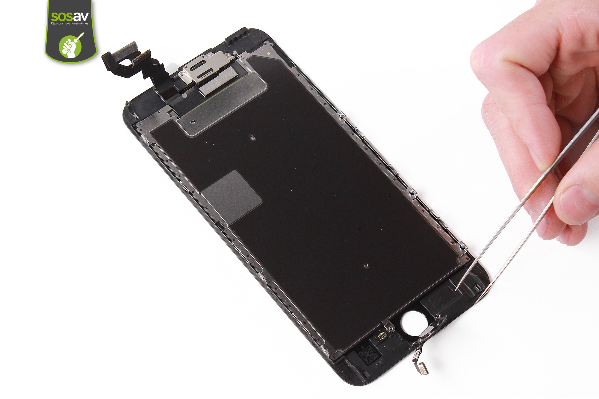

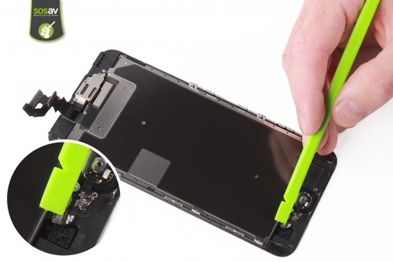

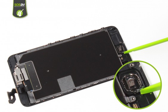

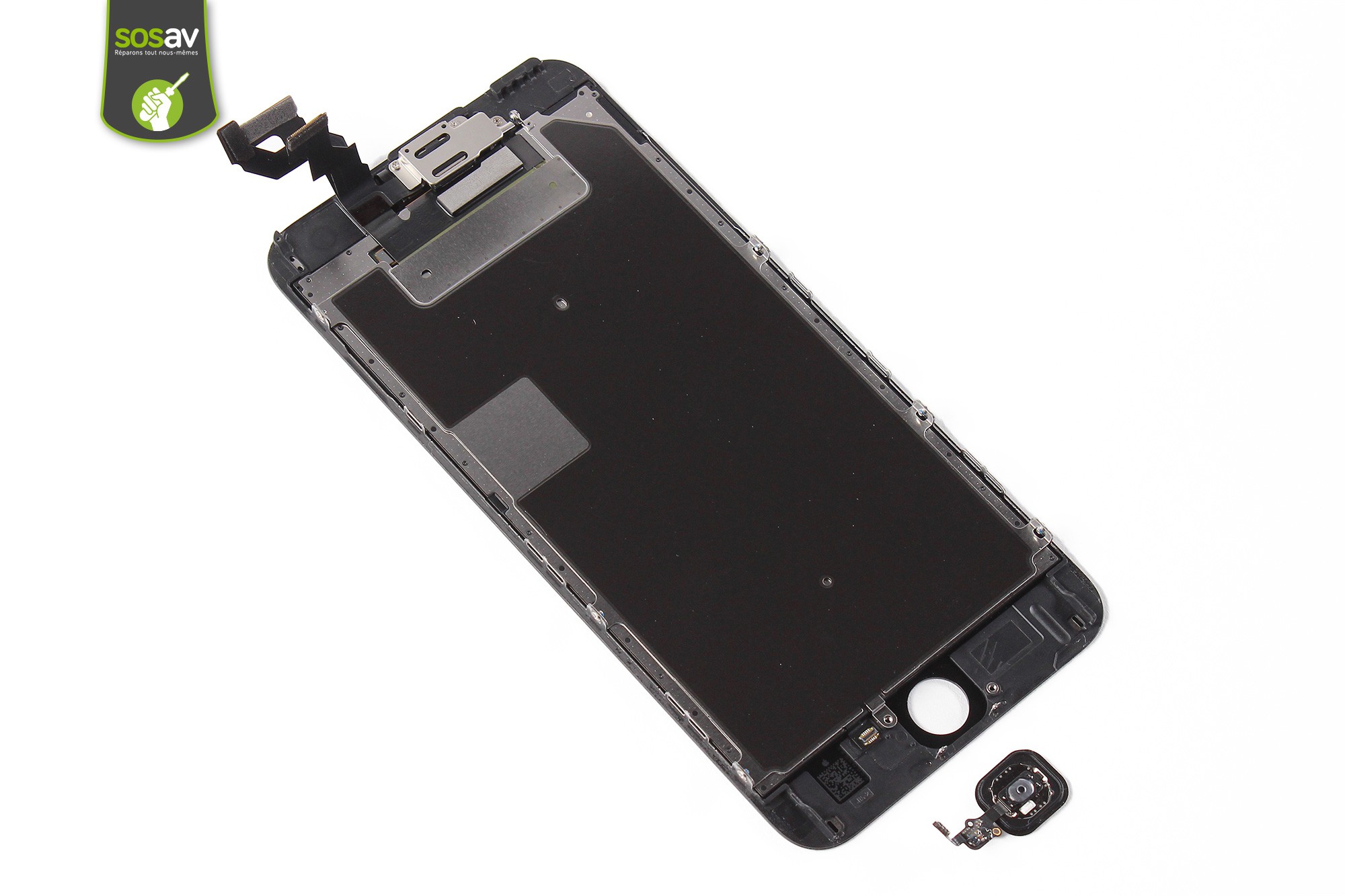

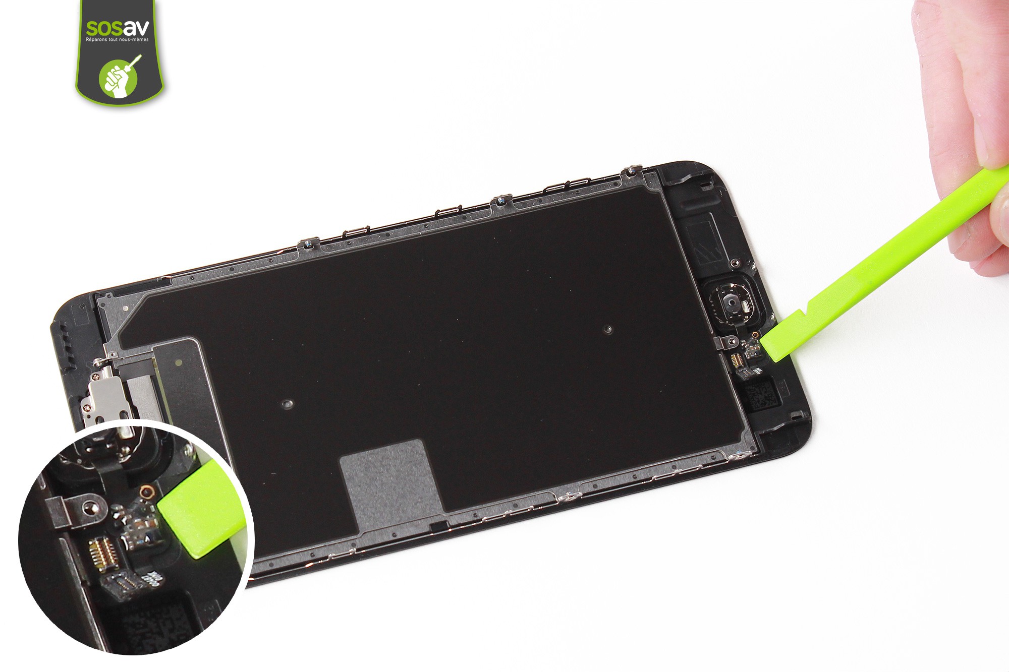

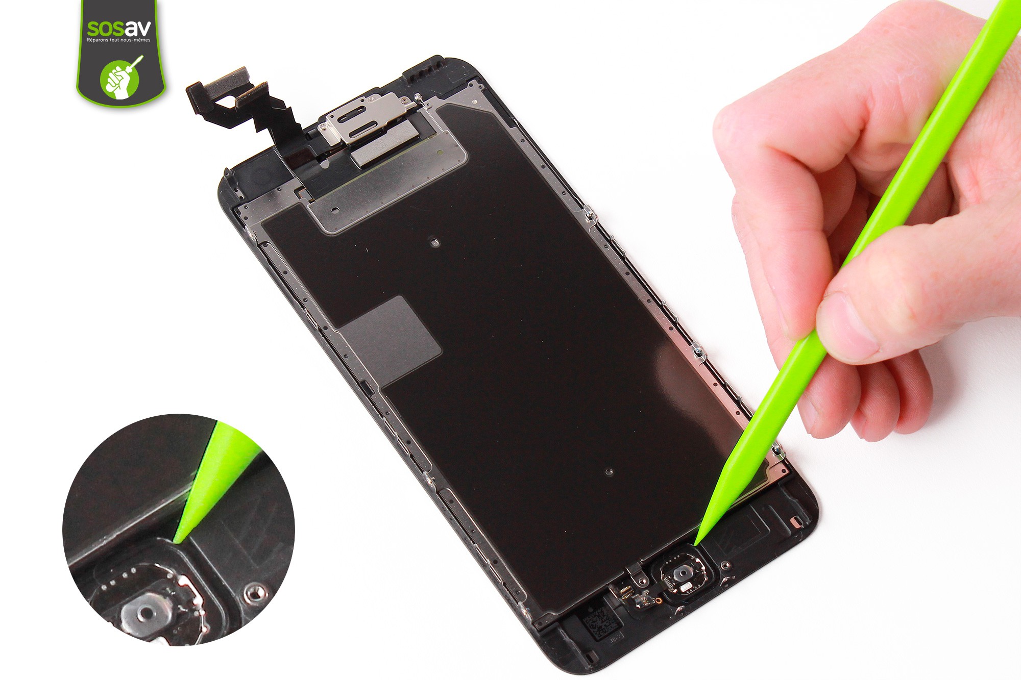

Comment remplacer bouton home pour iPhone 6S Plus - Guide images
- La caméra avant
- Le haut-parleur interne
- Le capteur de proximité et de luminosité
- L'écran tactile/écran LCD

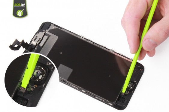

Attention, la nappe du bouton home est très fine, effectuez donc cette opération avec la plus grande précaution.
Veillez à bien remonter votre nappe "Touch ID" d'origine, auquel cas, pour des raisons de sécurité, la fonctionnalité "Touch ID" (lecture d'empreinte) ne fonctionnera plus.
Veillez à bien remonter votre nappe "Touch ID" d'origine, auquel cas, pour des raisons de sécurité, la fonctionnalité "Touch ID" (lecture d'empreinte) ne fonctionnera plus. A cet effet, nous vous conseillons de ne changer uniquement le bouton home et non sa nappe de gestion.
