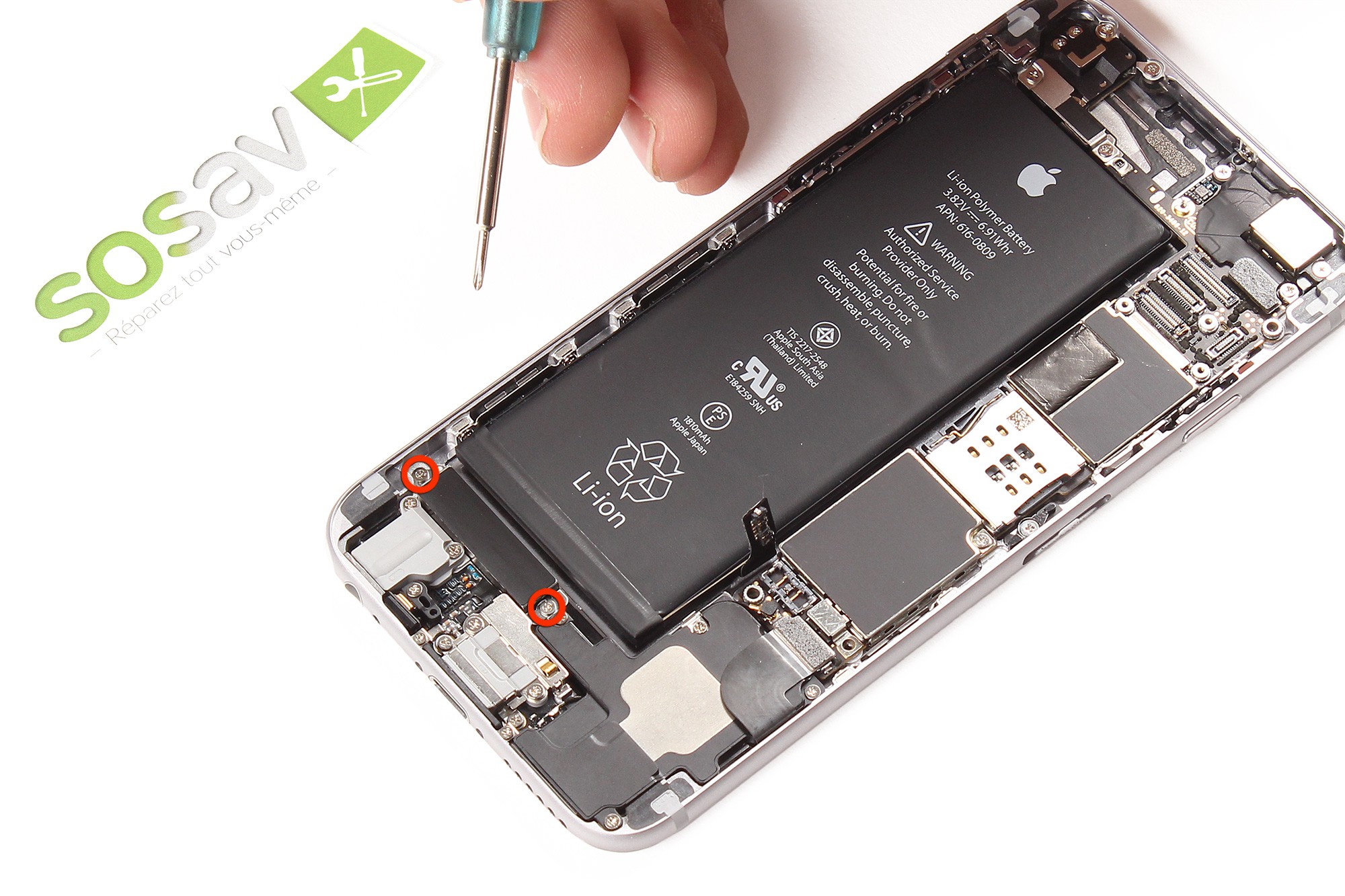

A l'aide du tournevis cruciforme, dévissez les deux vis entourées en rouge.
Ces vis servent à maintenir le vibreur au châssis du téléphone.

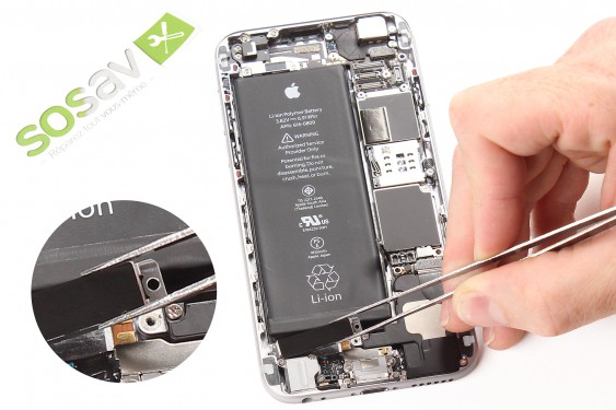

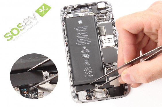

Vous pouvez ensuite saisir puis procéder au retrait du vibreur en vous servant de la pince.

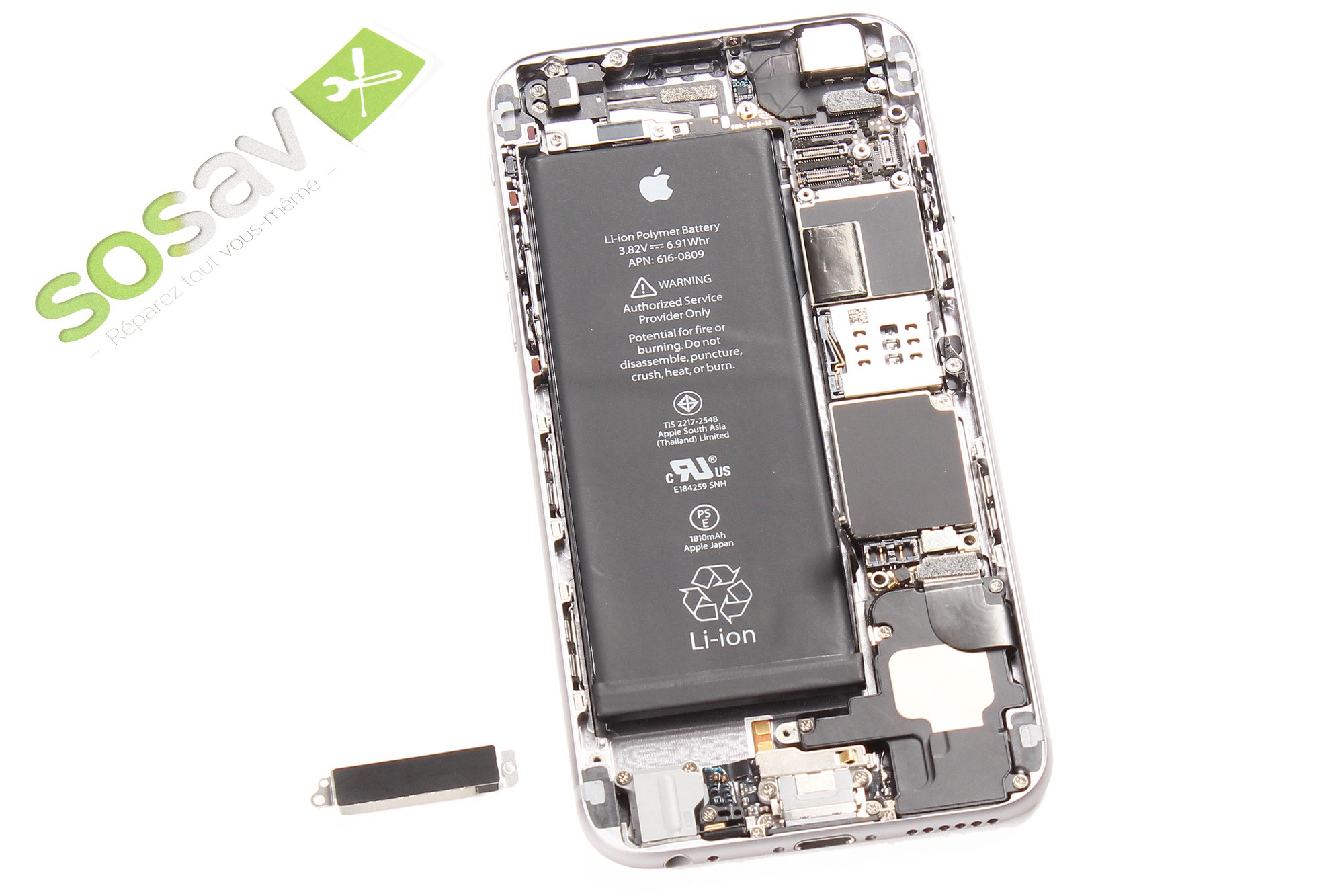

Le vibreur de votre iPhone 6 est désormais démonté.
