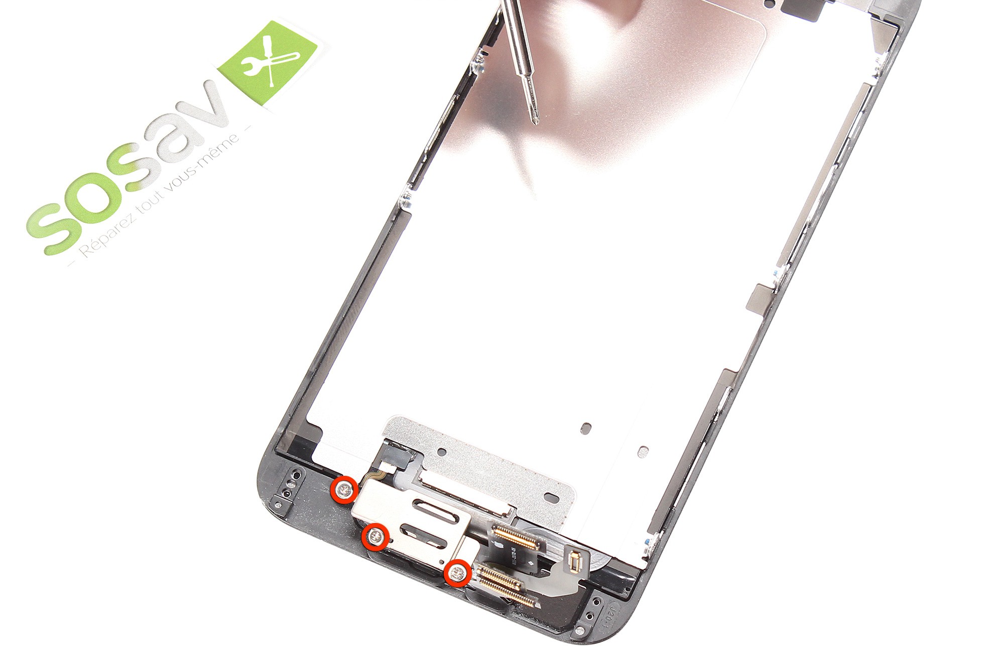

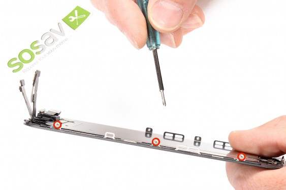

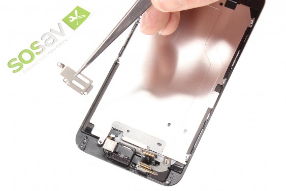

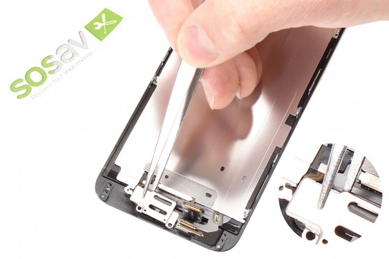

A l'aide d'un tournevis cruciforme, dévissez les trois vis entourées en rouge.
Ces vis servent à maintenir l'élement d'appui de l'ensemble haut-parleur interne/caméra avant/capteur de luminosité et proximité.
Procédez ensuite à l'aide d'une pince à son retrait.

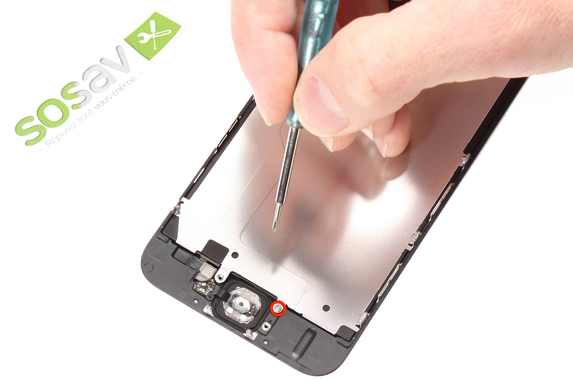

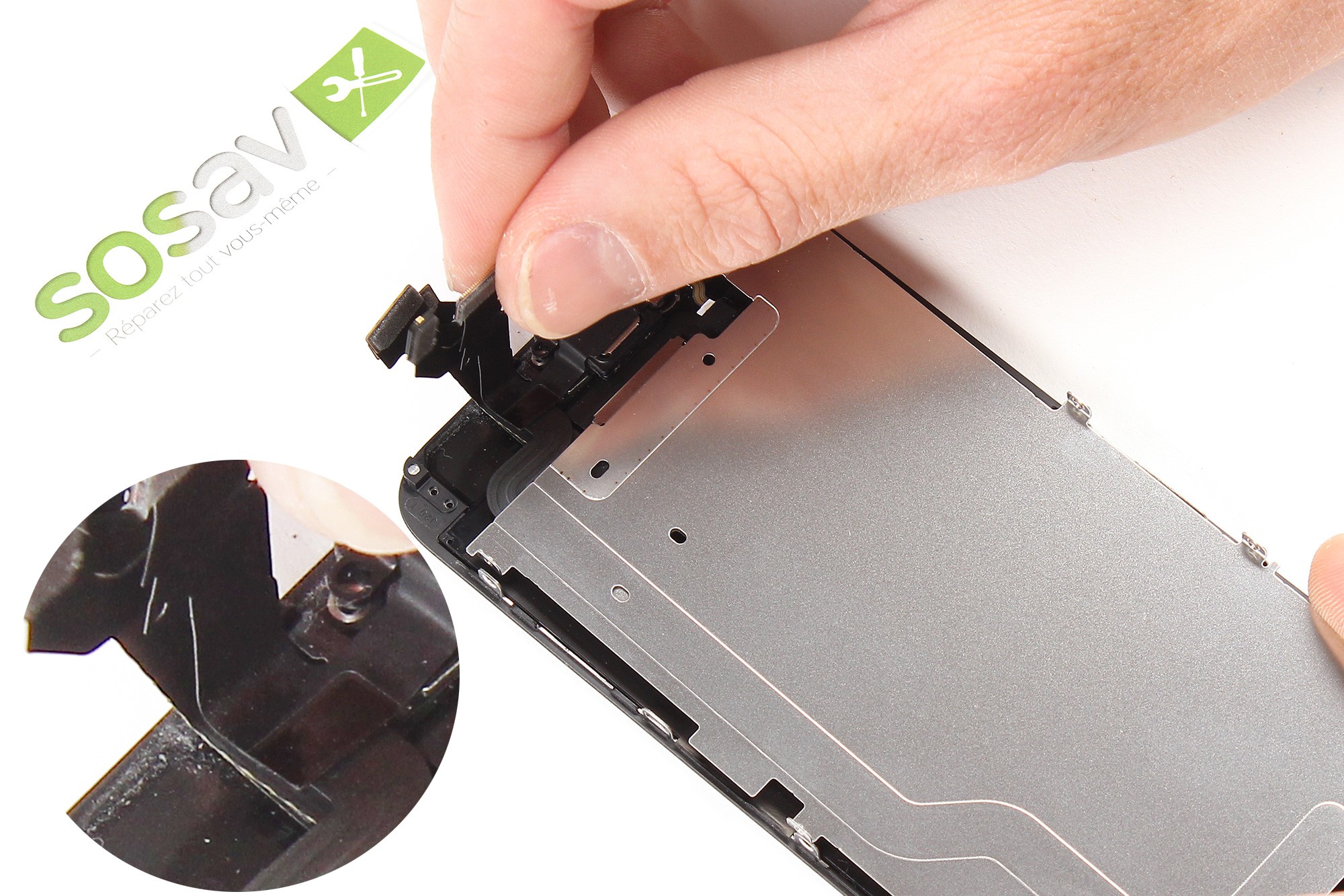

Avec le tournevis cruciforme, dévissez la vis entourée en rouge visible sur la photo numéro 1.
Toujours à l'aide du tournevis cruciforme, dévissez les trois vis visibles sur la photo numéro 2 (côté gauche de l'écran)
Faites de même pour les trois vis visibles sur la photo numéro 3 (côté droit de l'écran).
Ces 7 vis servent à maintenir la plaque de protection de l'écran LCD.

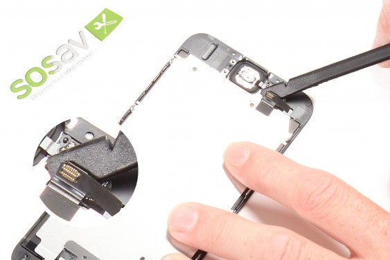

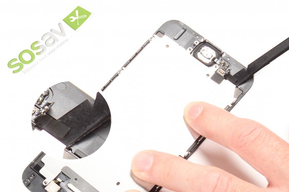

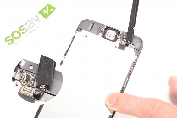

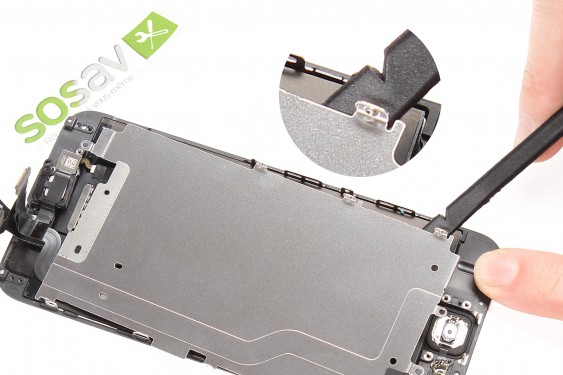

Servez-vous à nouveau de la spatule en nylon pour décoller délicatement la nappe de liaison du bouton home.
Conservez la spatule en nylon afin de décoller le connecteur de la nappe du bouton home.

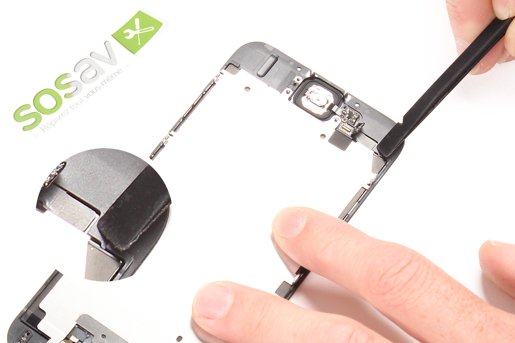

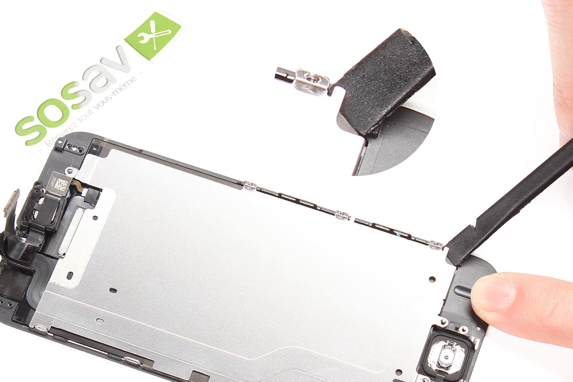

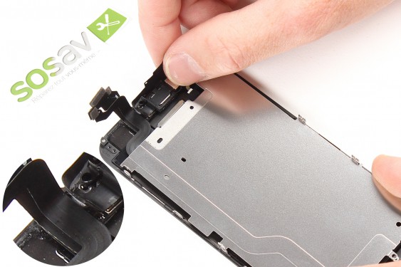

Toujours à l'aide de la spatule en nylon, déclipsez la plaque de protection de l'écran LCD.

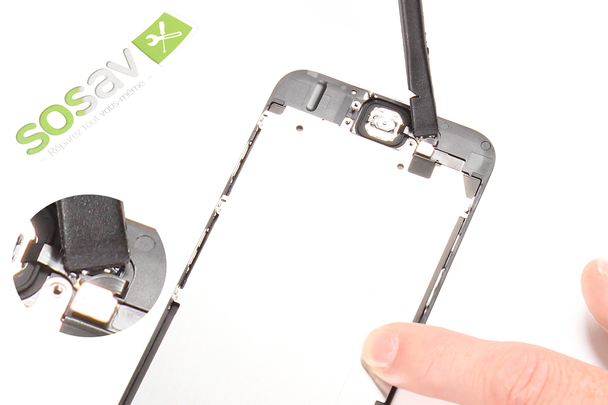

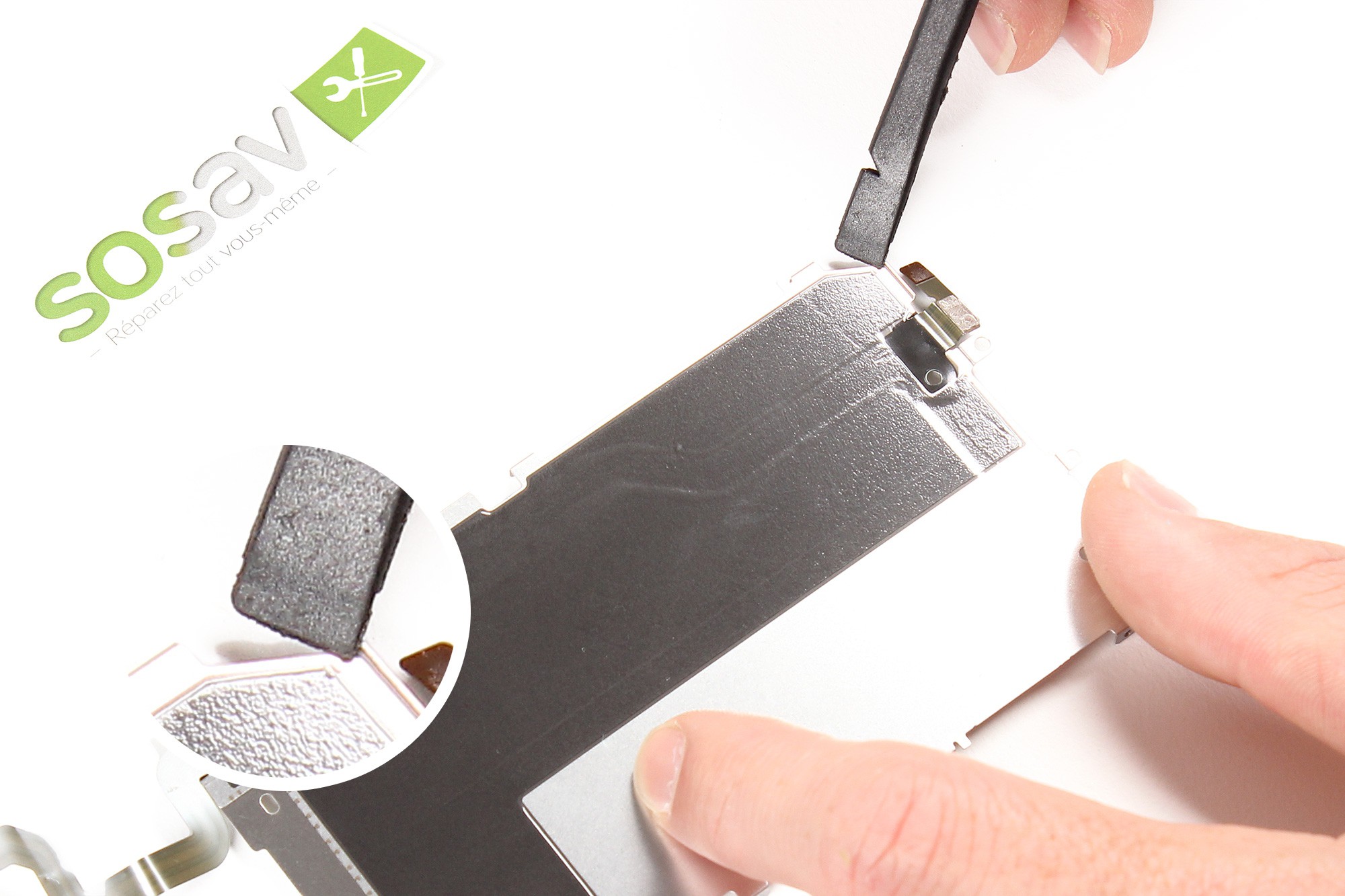

Repoussez ensuite délicatement la nappe de la caméra avant vers la droite afin de laisser apparaitre la nappe du bouton home.
Procédez ensuite au retrait de la plaque de protection de l'écran LCD.

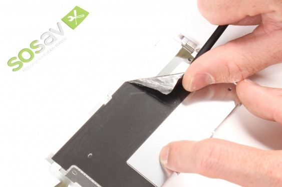

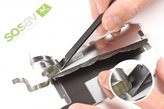

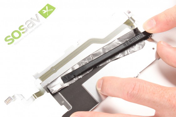

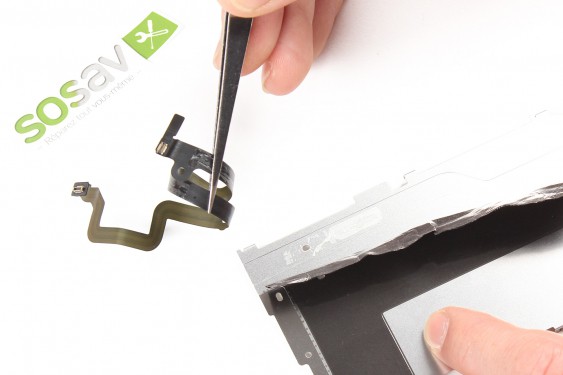

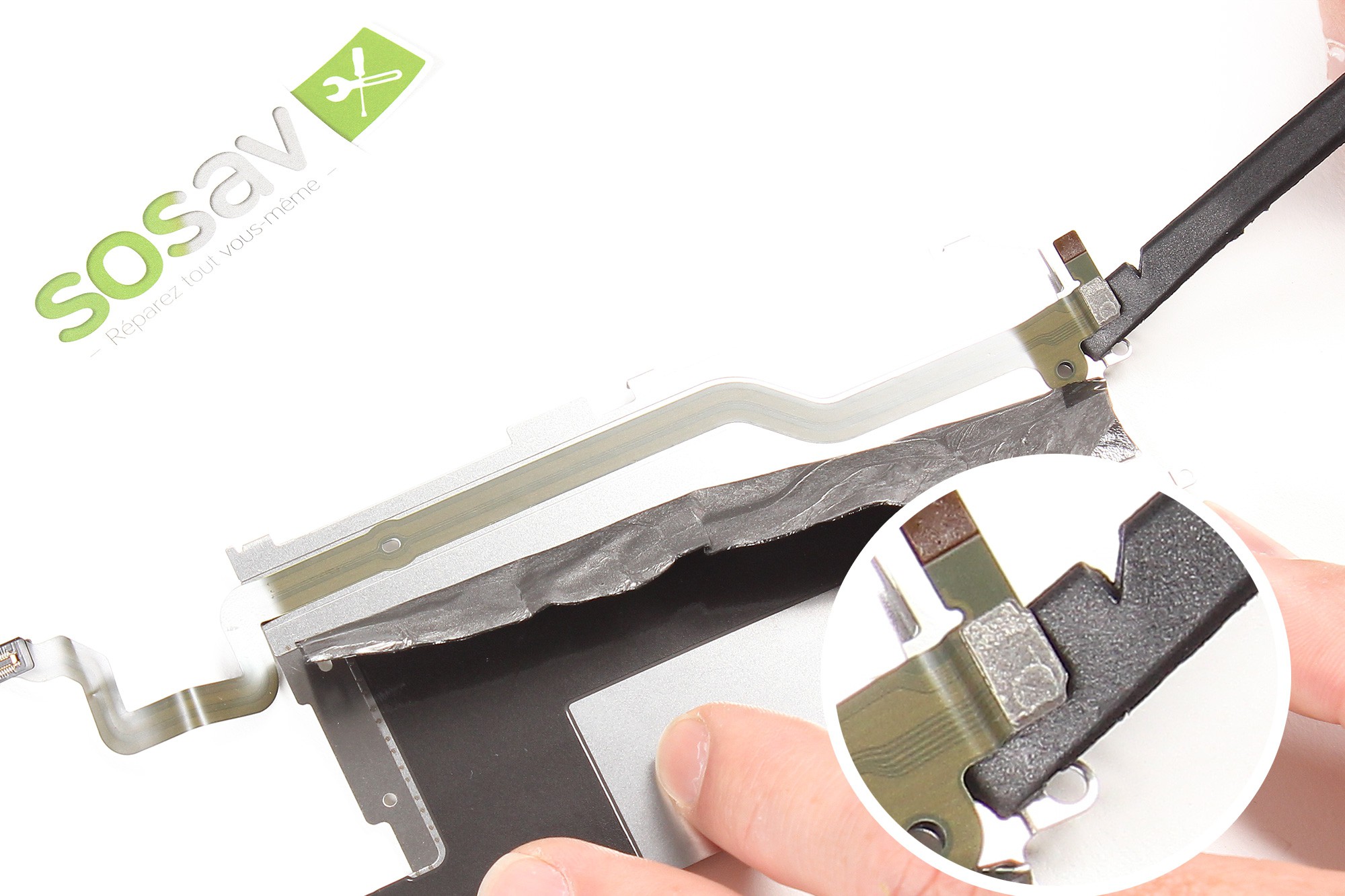

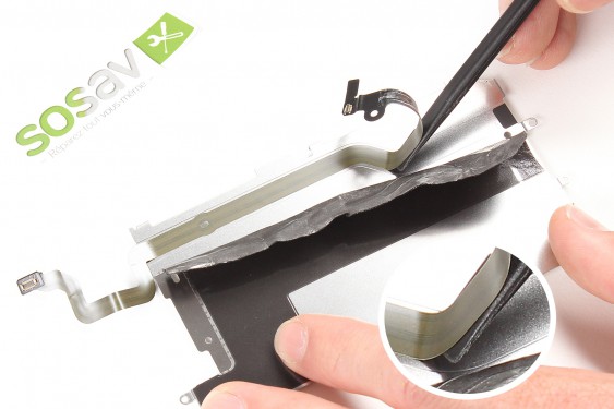

A l'aide d'une spatule en nylon, décollez l'adhesif noir de protection.

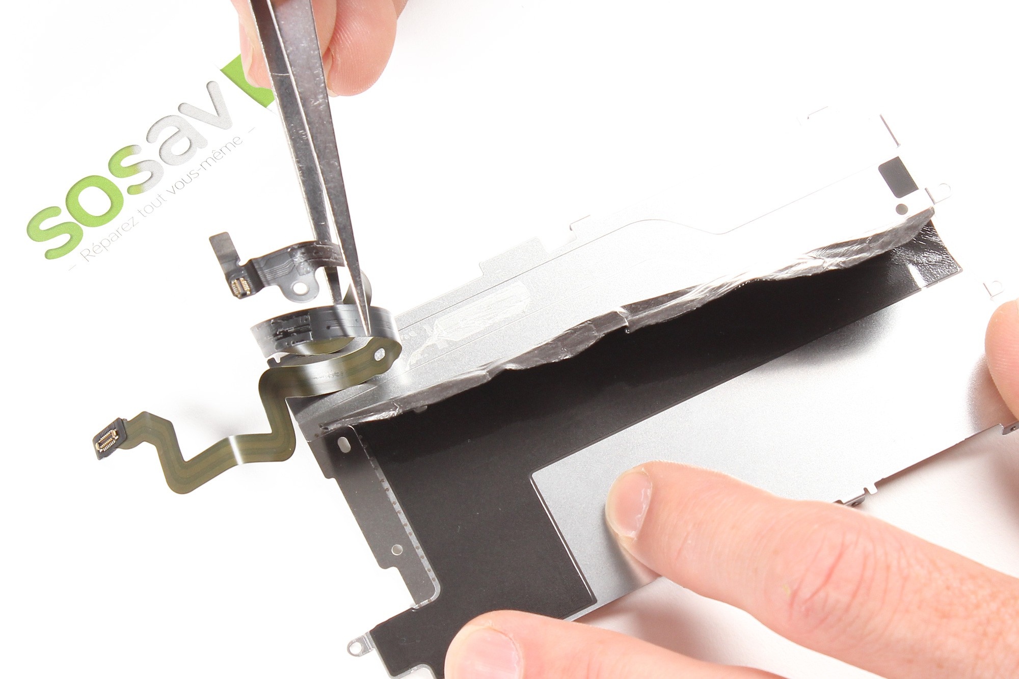

Conservez la spatule en nylon afin de décoller la nappe du bouton home.

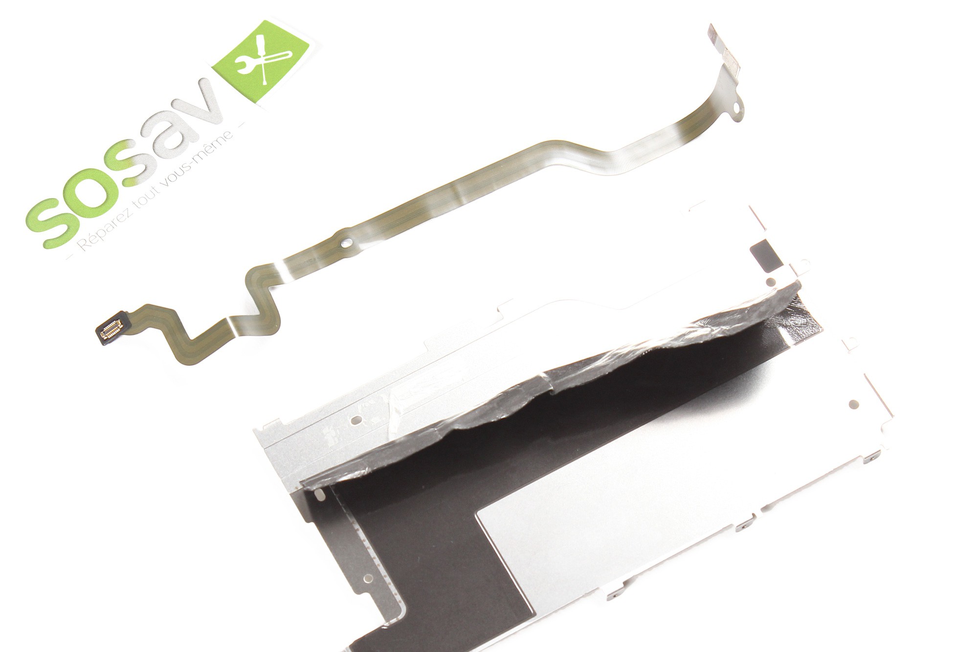

Saisissez ensuite la nappe du bouton home puis procédez à son retrait.
La plaque de protection du lcd de l'iPhone 6 est désormais démontée.
