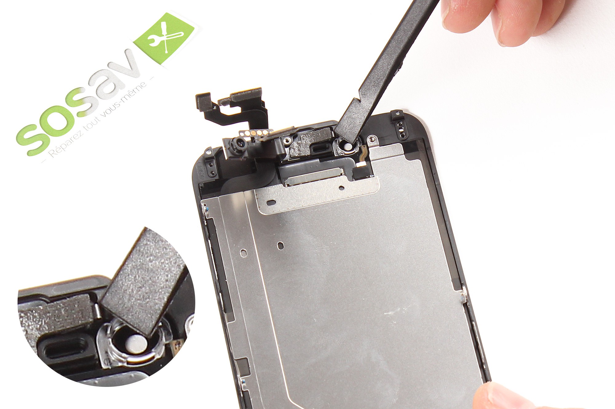

A l'aide d'une spatule en nylon, faites délicatement levier afin de déloger la caméra avant de son logement.

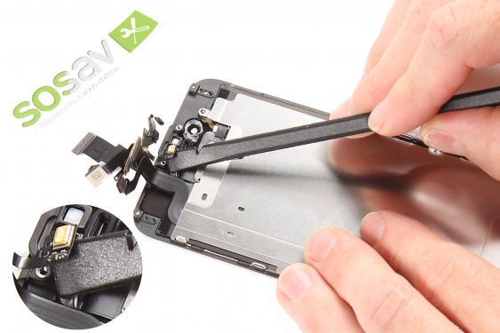

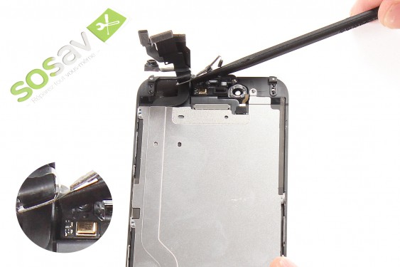

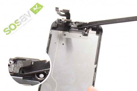

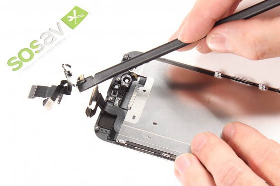

Reprenez la spatule en nylon puis décollez délicatement la première partie de la nappe caméra.

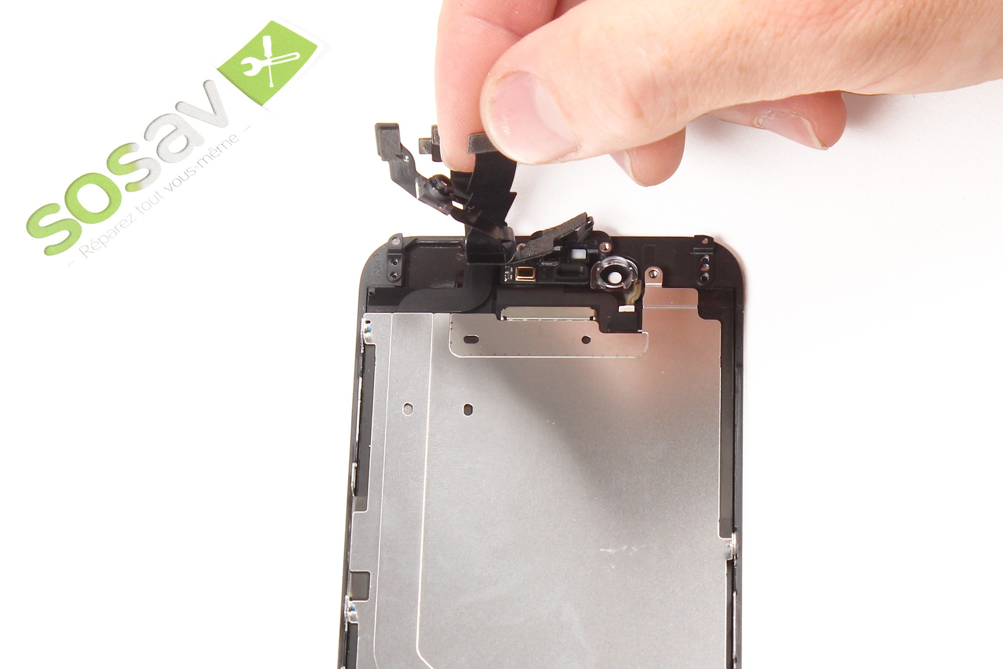

Saisissez ensuite la nappe puis décalez-la doucement vers l'avant mais sans la retirer du téléphone.

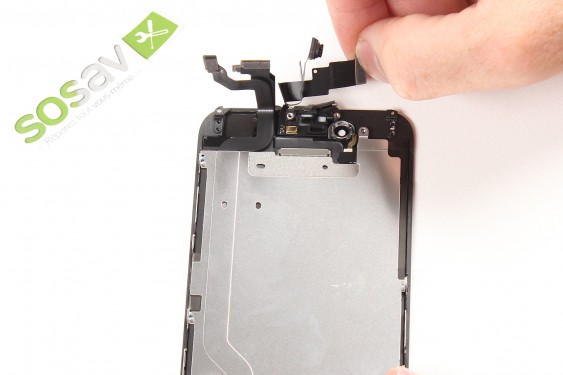

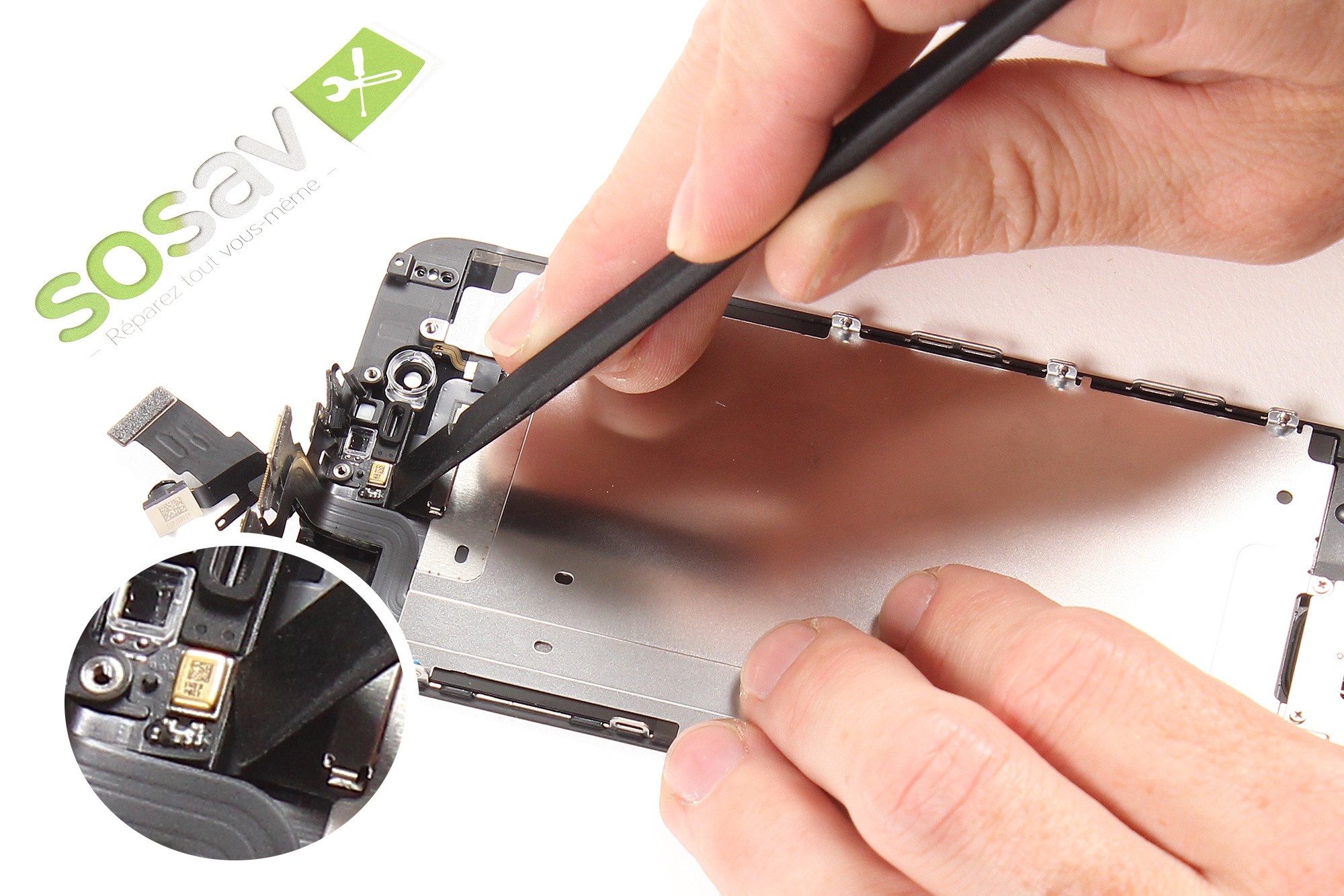

Utilisez la spatule en nylon afin de décoller délicatement la partie de la nappe comprenant le micro, celle-ci est toujours collé à l'écran de l'iPhone 6.

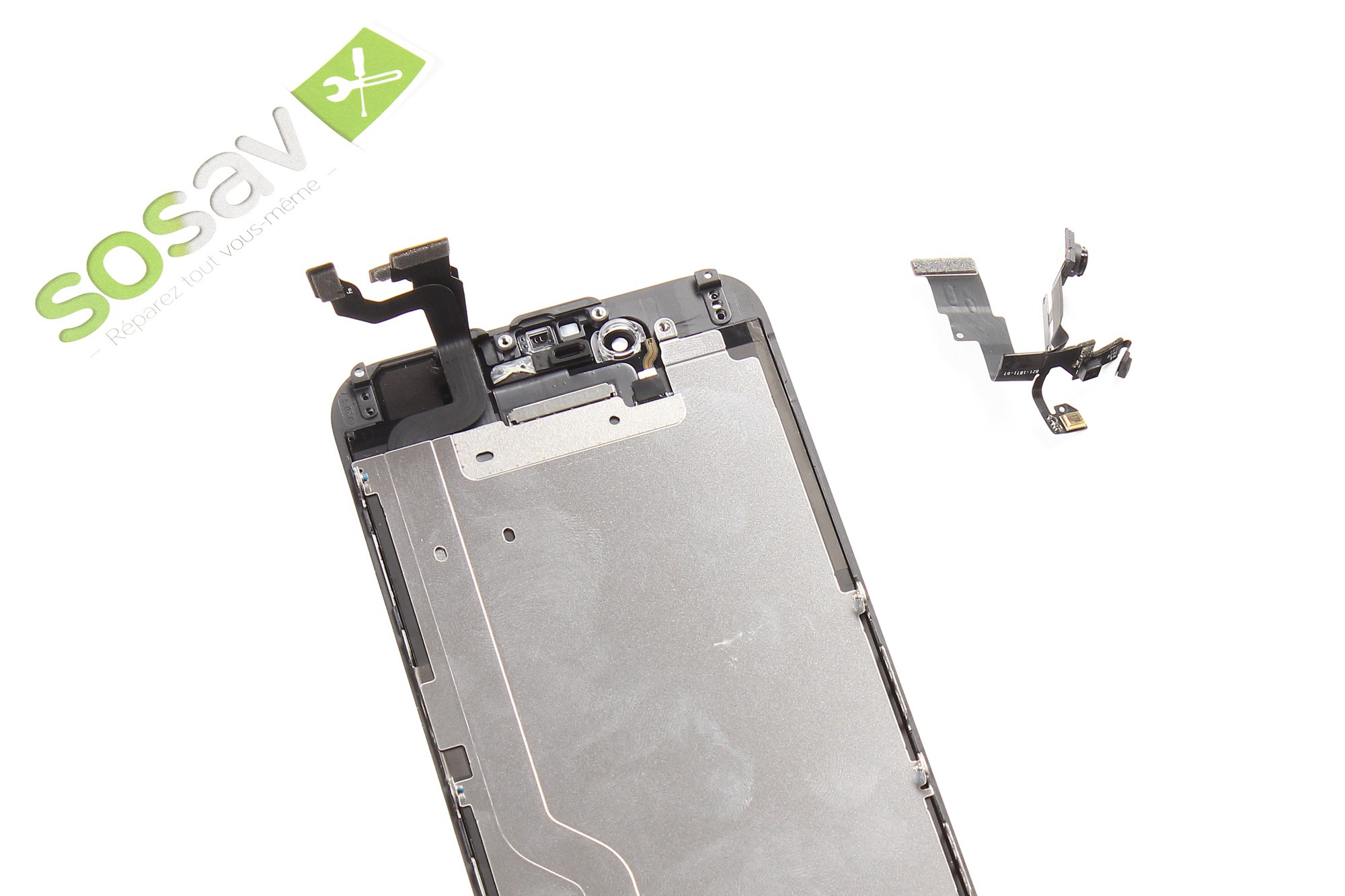

Vous pouvez ensuite saisir, puis procéder au retrait de la nappe caméra de l'iPhone 6.
La nappe caméra avant/capteur de proximité et de luminosité/haut-parleur interne de l'iPhone 6 est désormais démontée.
