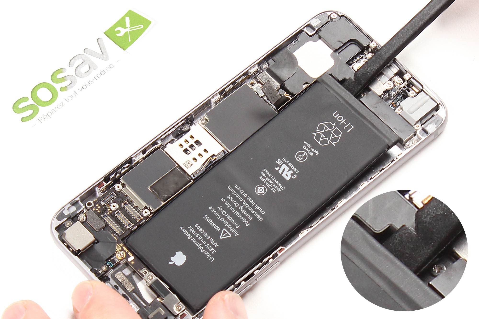

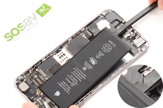

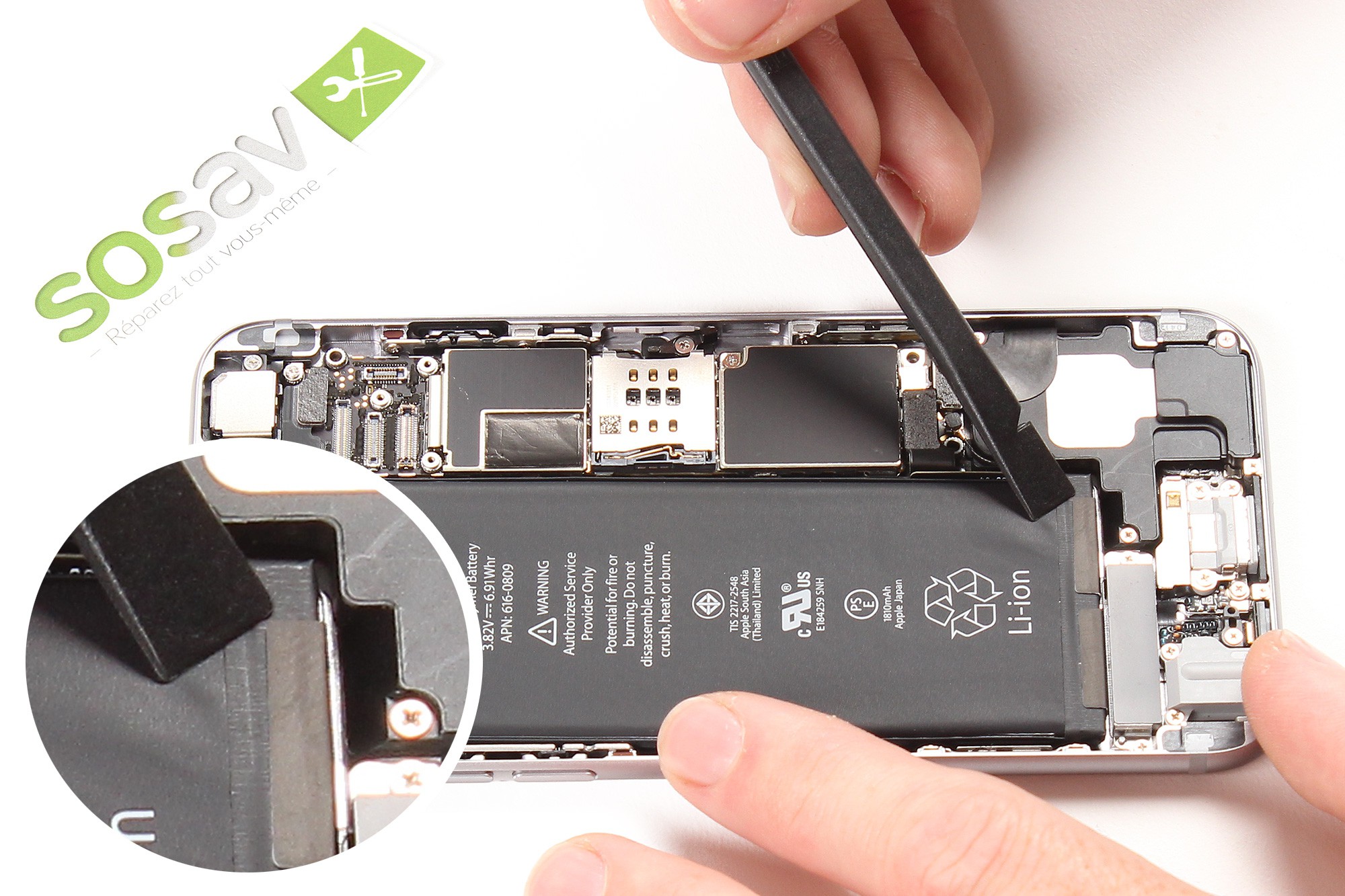

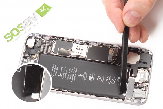

Réutilisez la spatule en nylon et faites délicatement levier afin de déconnecter la nappe de la batterie.

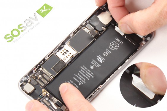

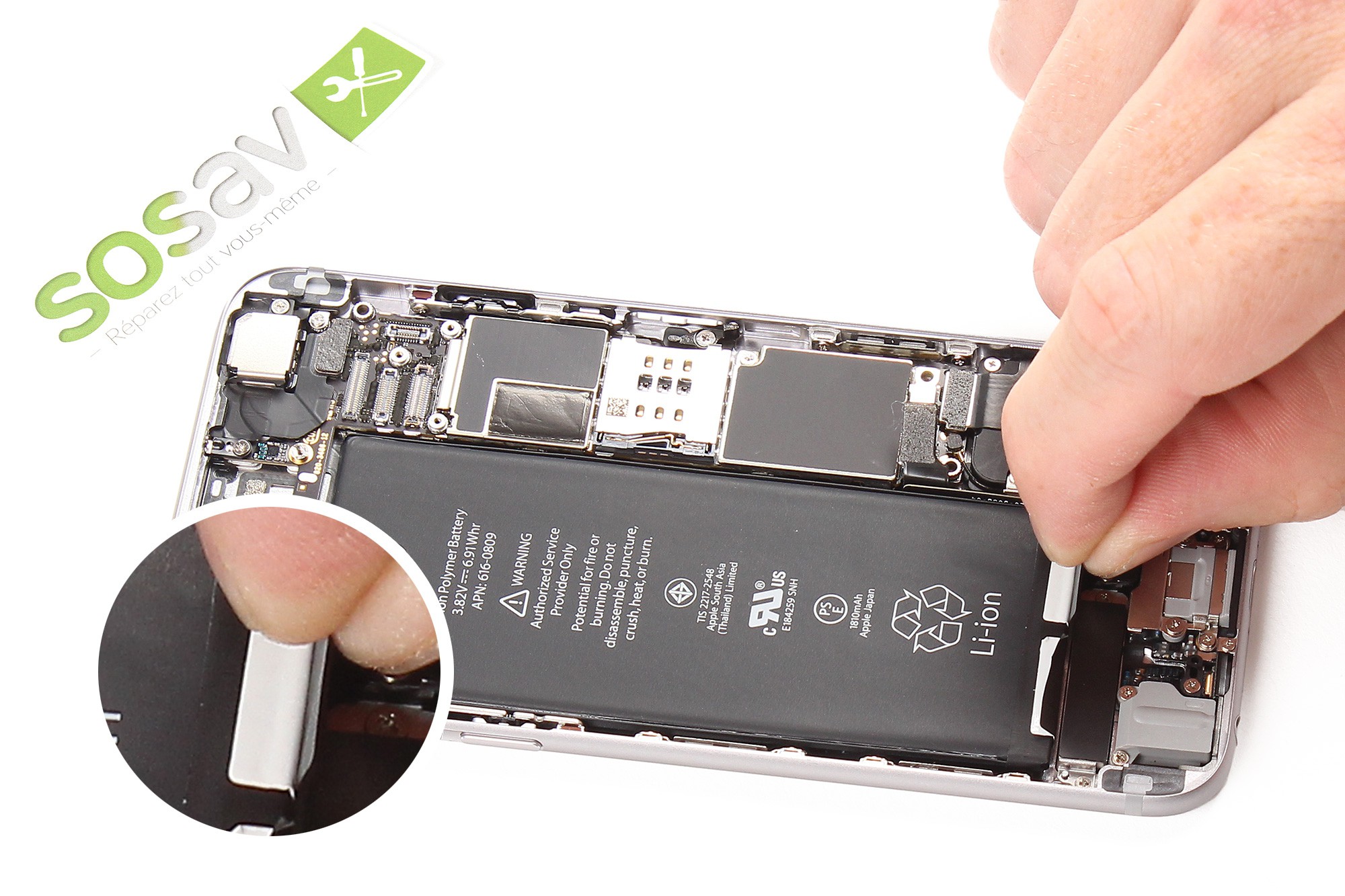

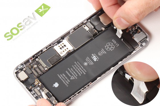

Deux languettes sont placées en bas de la batterie afin de faciliter son retrait du téléphone.
Avec la spatule en nylon, décollez les deux languettes comme indiqué sur les photos ci-contre.
Soyez minutieux lors de cette opération afin de ne pas endommager les languettes !

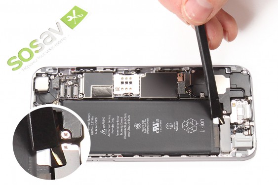

Saisissez l'une des languettes de retrait de la batterie puis tirez-la vers vous en exerçant une force progressive.
Ne tirez pas d'un seul coup sec ou trop fort sur la languette, cela pourrait l'endommager ou la déchirer !

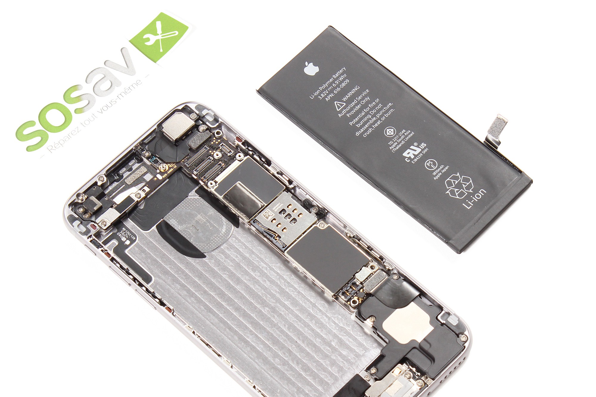

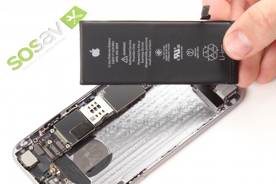

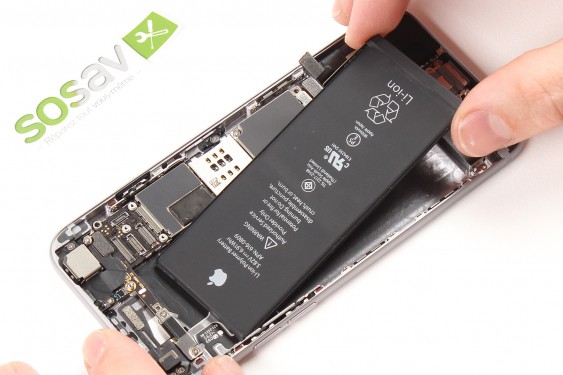

Une fois la batterie légèrement soulevée, inserez la spatule en nylon dans l'interstice créée puis faites très délicatement levier afin de décoller complètement la batterie.
Vous pouvez ensuite la saisir pour procéder ensuite à son retrait.
La batterie de l'iPhone 6 est désormais démontée.

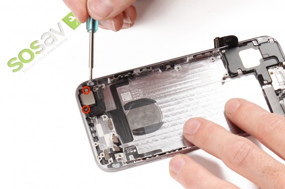

A l'aide d'un tournevis cruciforme, dévissez les deux vis entourées en rouge.
Ces vis servent à maintenir l'élément métallique d'appui de l'antenne WiFi et des deux nappes (volume/vibreur et power).
Saisissez ensuite cet élement à l'aide d'une pince puis procédez à son retrait du téléphone.

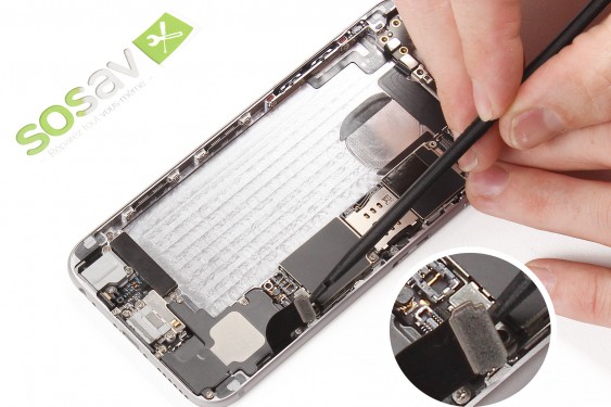

A l'aide d'une spatule en nylon, déconnectez la nappe de liaison du connecteur lightning.
Toujours à l'aide d'une spatule en nylon, déconnectez l'antenne GSM du téléphone.

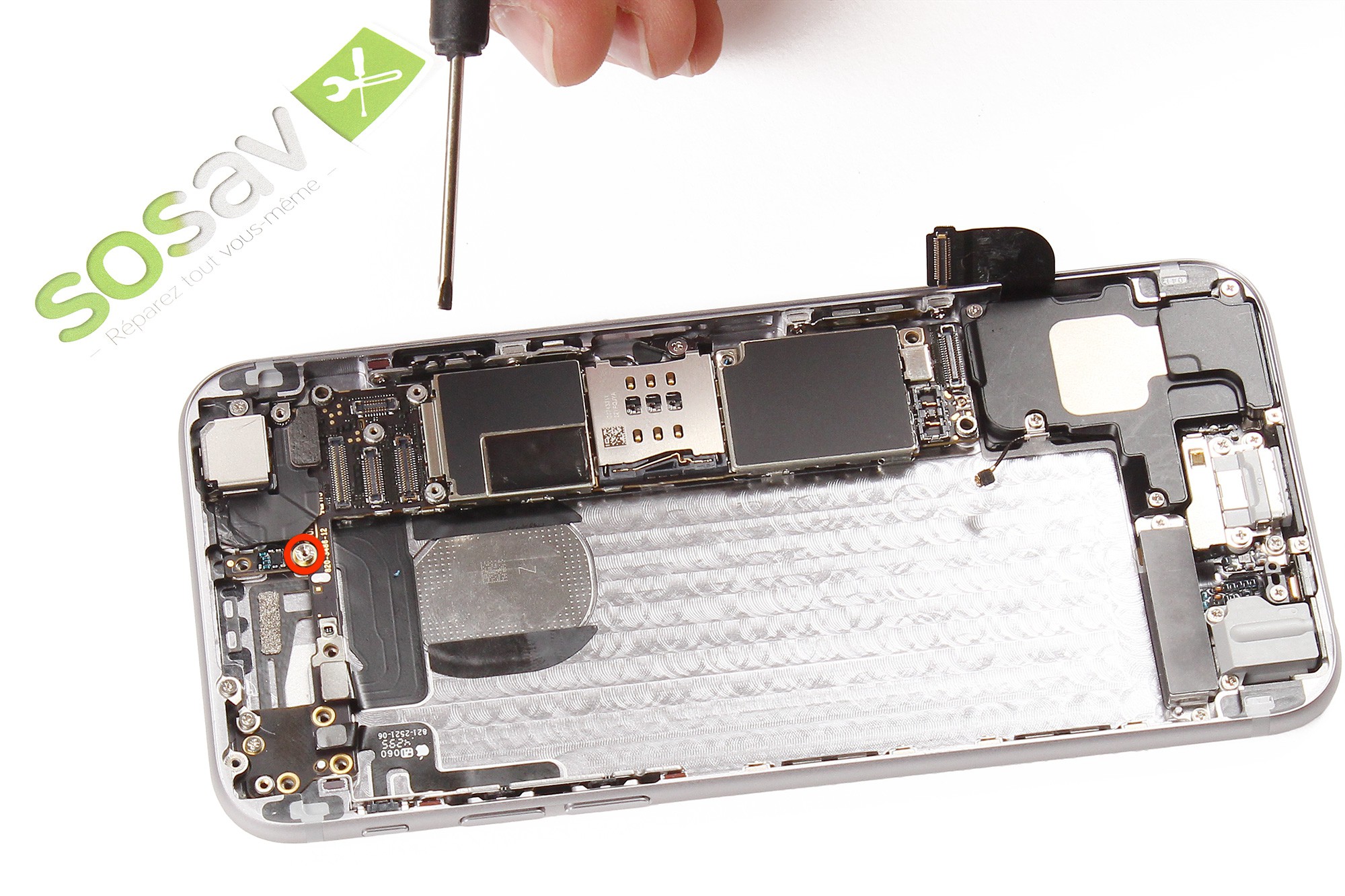

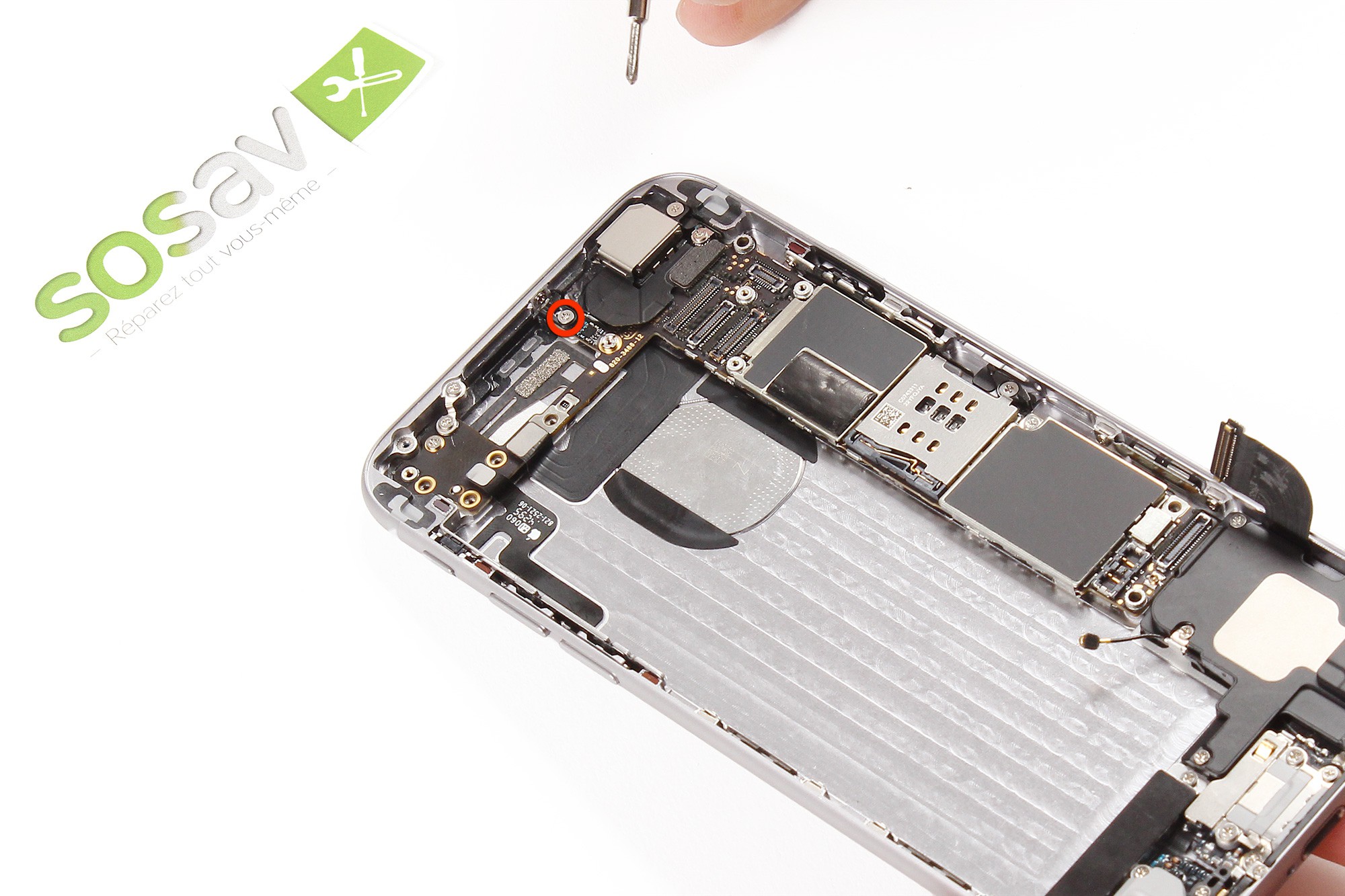

A l'aide d'un tournevis plat, dévissez la vis rivetée entourée en rouge.
Cette vis sert à maintenir la partie haute de la carte mère au chassis de l'iPhone.

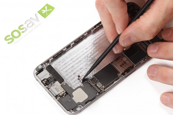

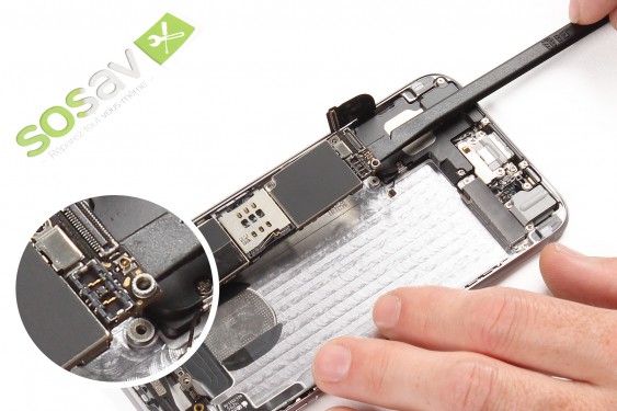

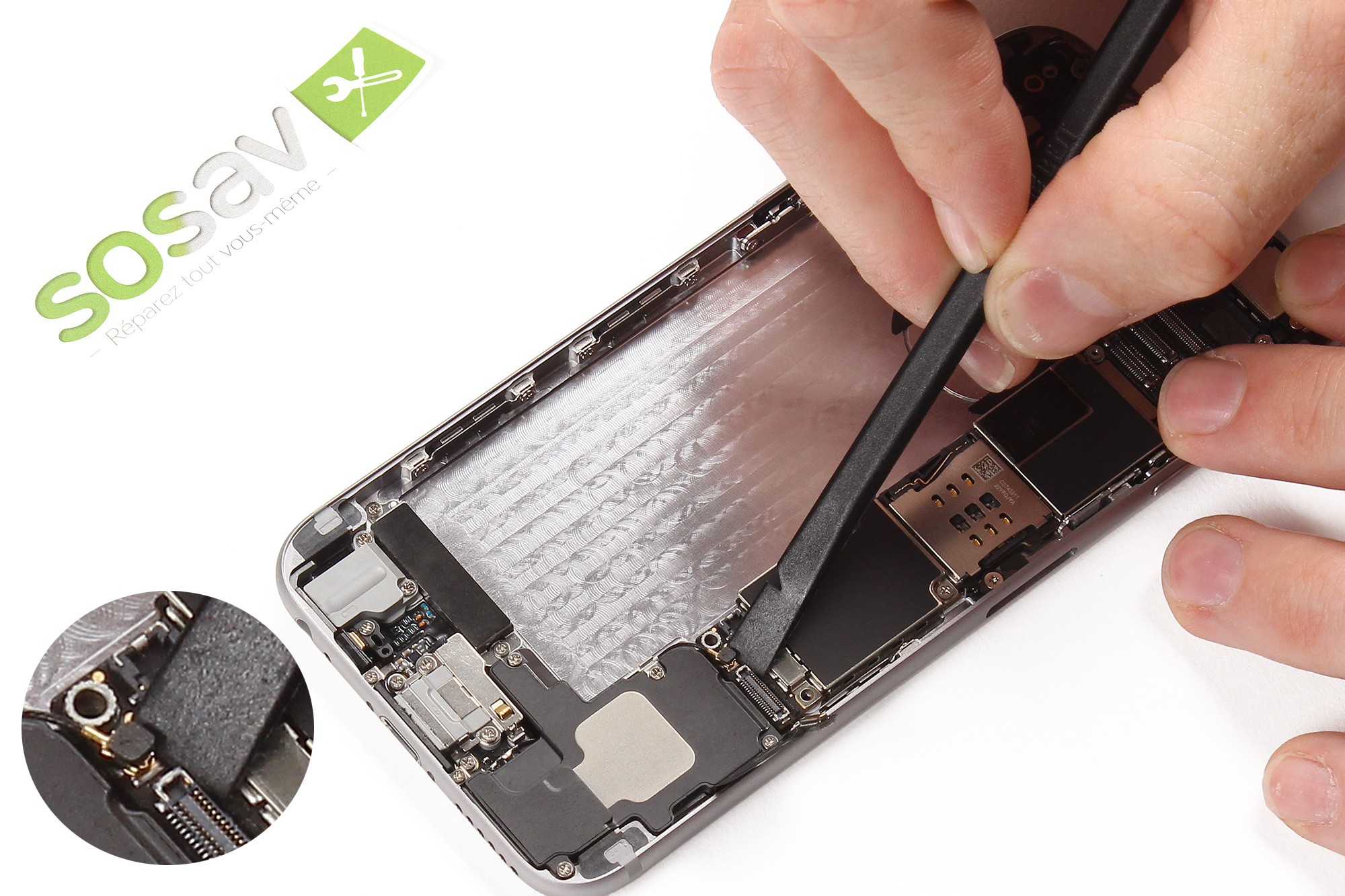

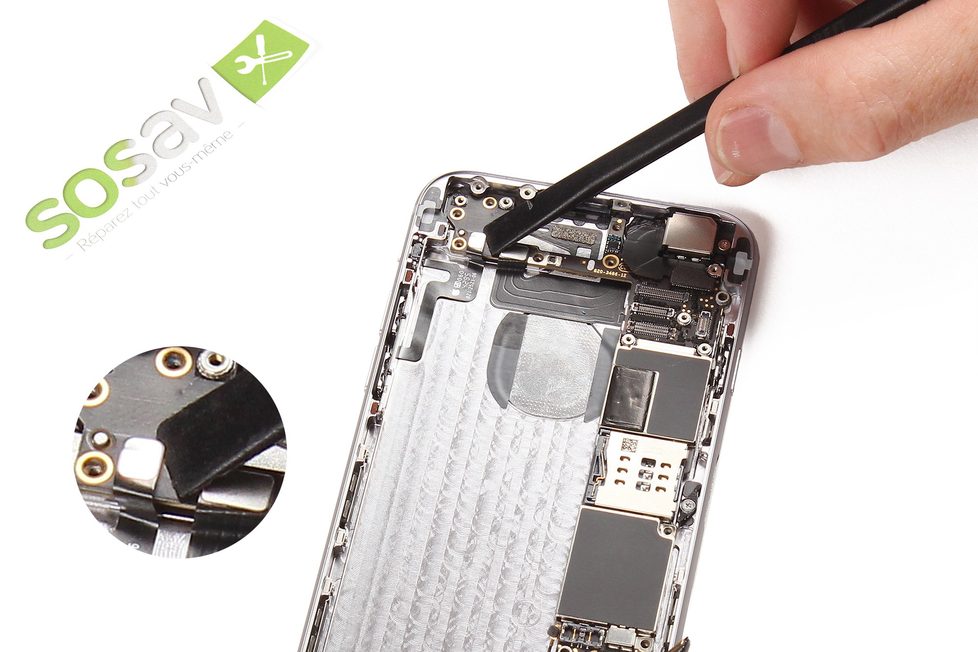

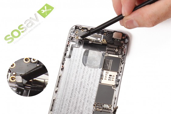

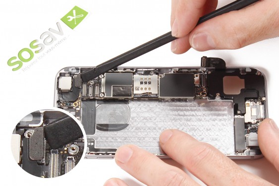

A l'aide d'une spatule en nylon, déconnectez la nappe boutons de volume ainsi que la nappe bouton power.
Toujours à l'aide d'une spatule en nylon, déconnectez la caméra arrière.

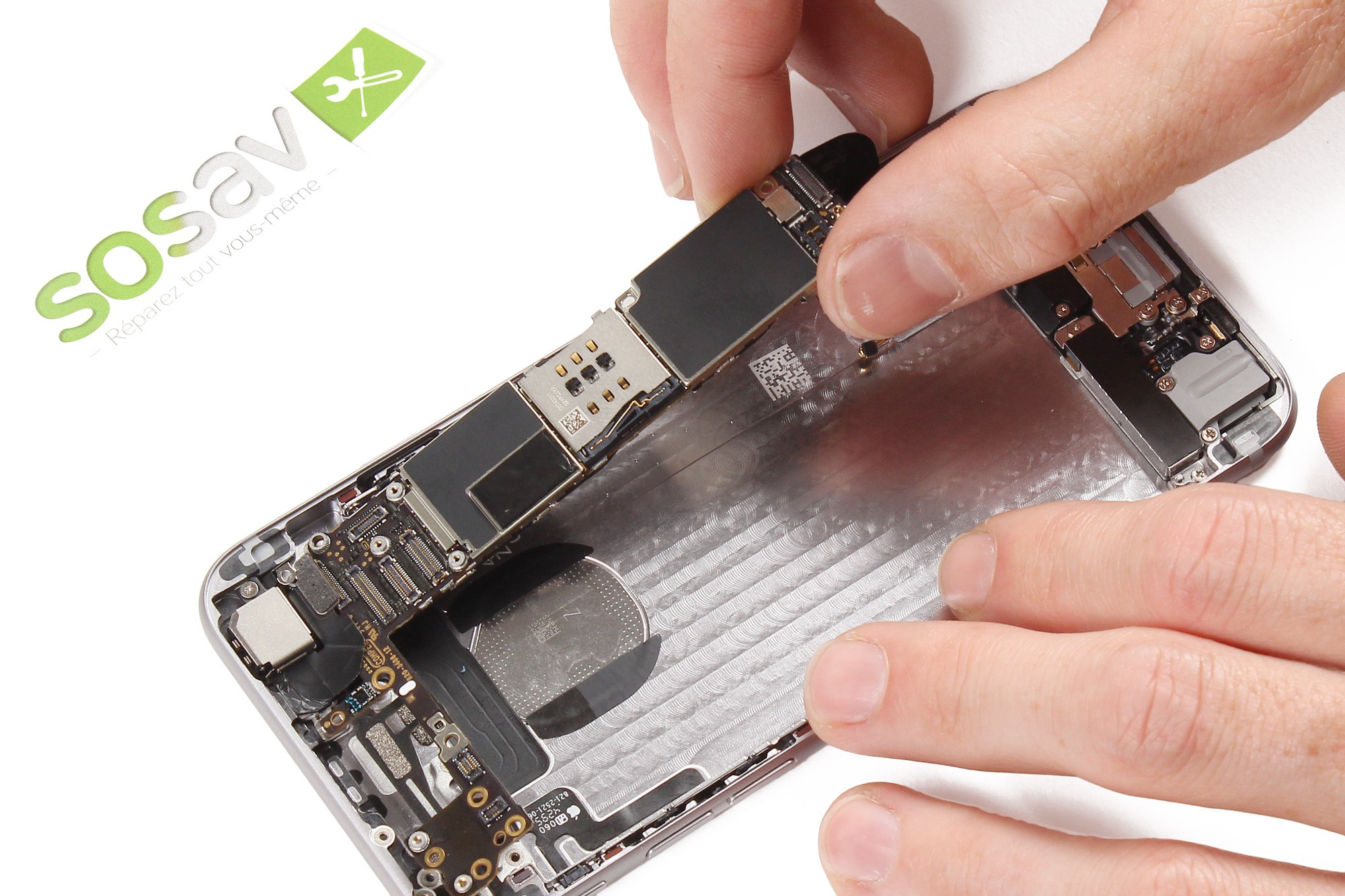

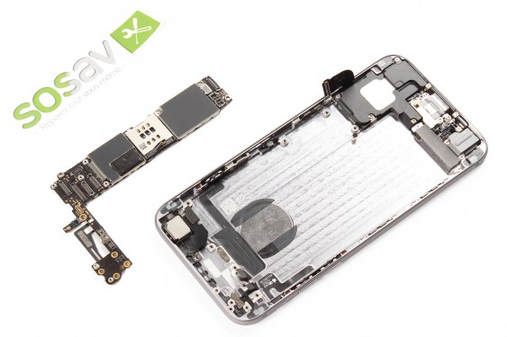

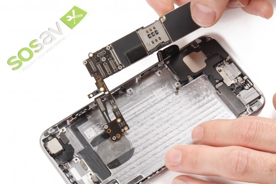

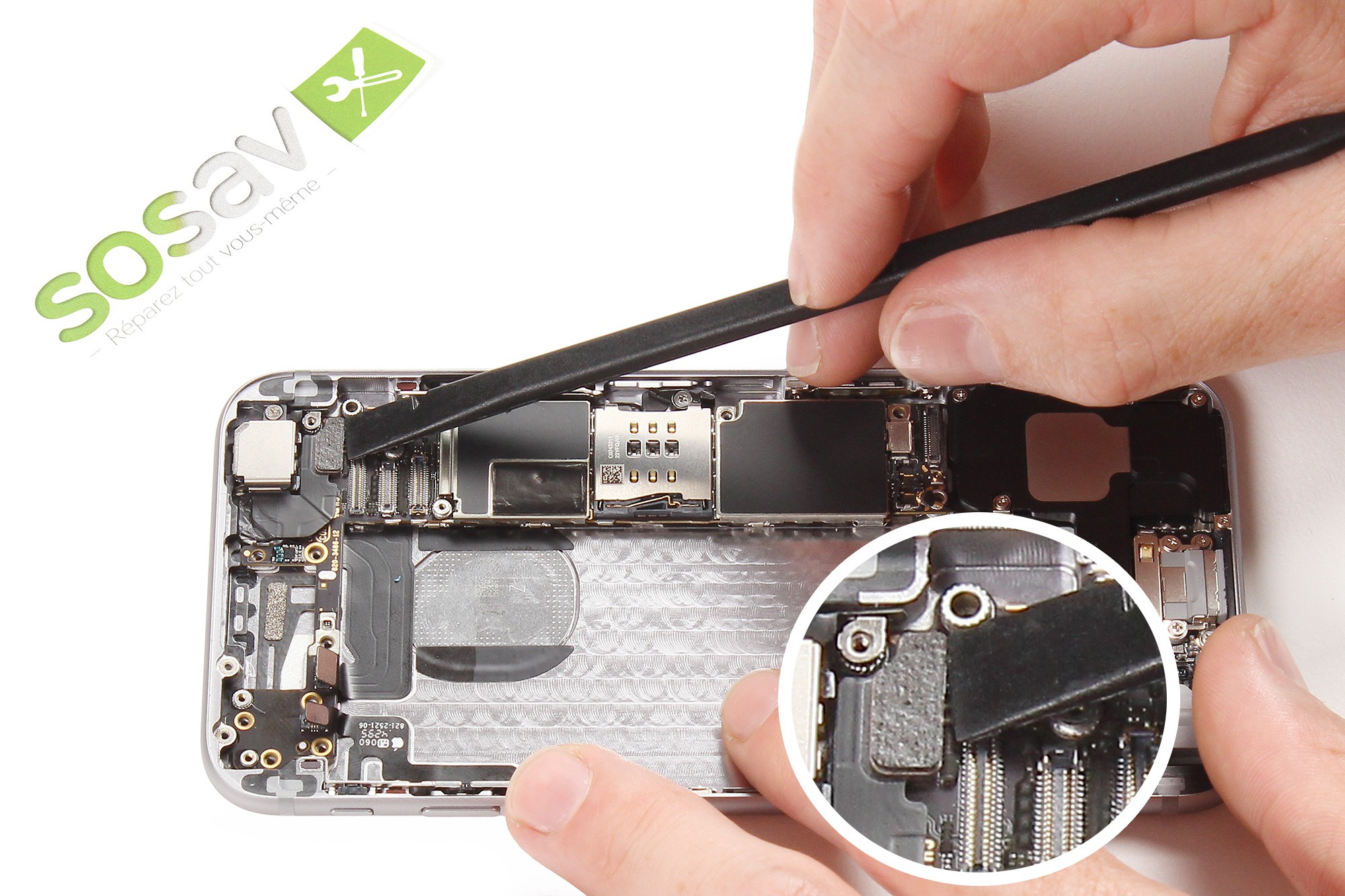

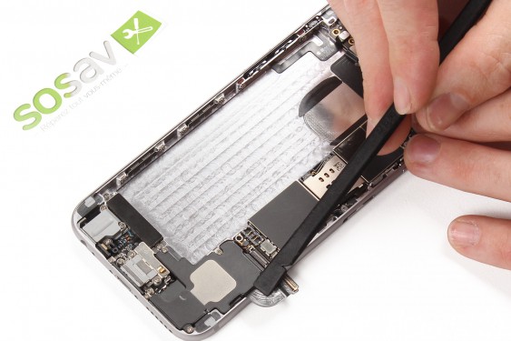

Utilisez la spatule en nylon afin de soulever la carte mère comme indiqué sur les photos 3 et 4.
Saisissez ensuite la carte mère puis procédez délicatement à son retrait.

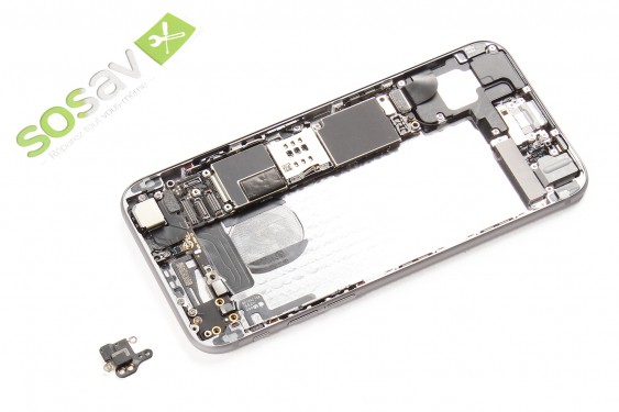

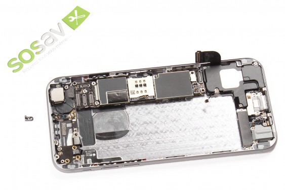

La carte mère de l'iPhone 6 est désormais démontée.

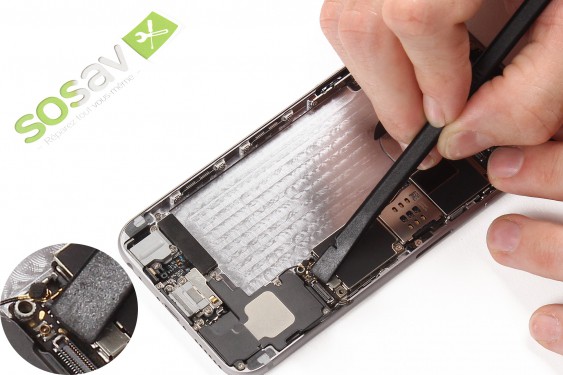

Etape 24

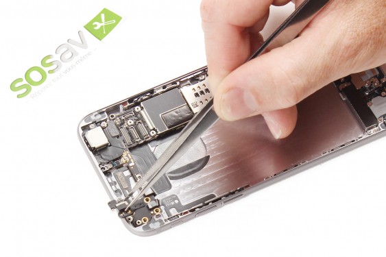

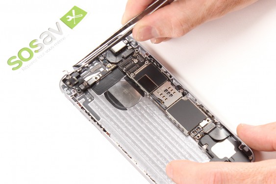

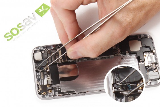

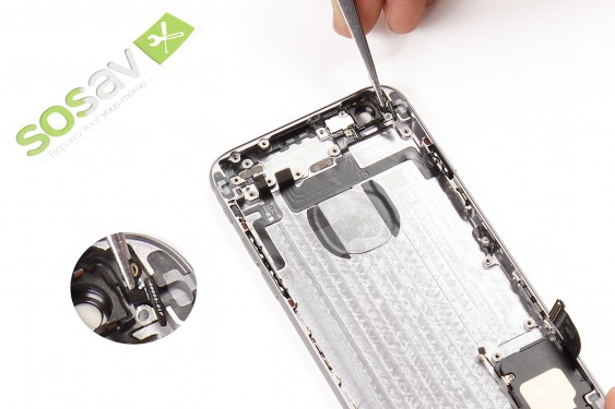

A l'aide d'une pince, retirez délicatement une partie du film noir comme indiqué sur la photo.
Ce film masque une petite vis cruciforme.

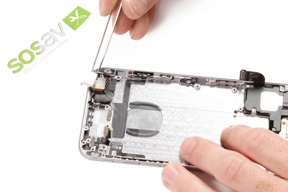

Etape 25

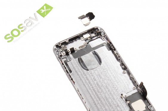

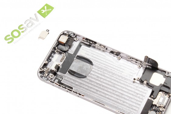

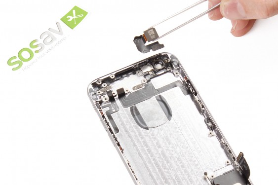

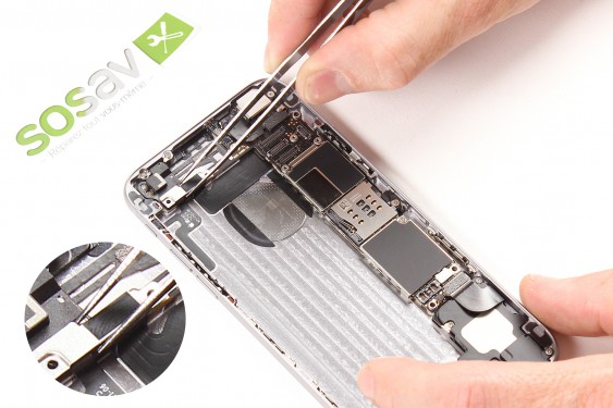

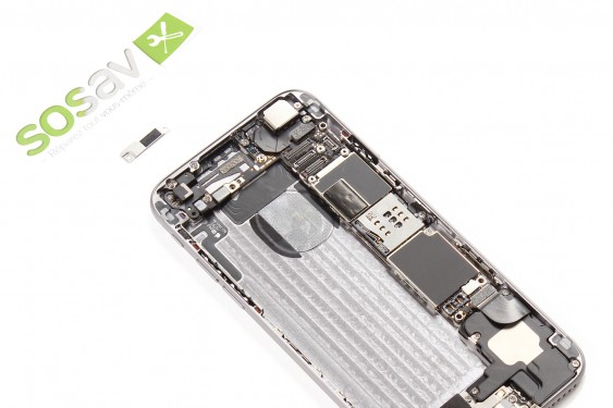

A l'aide d'une pince, saisissez le cache métallique de la camera puis procédez à son retrait.

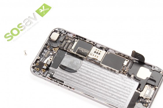

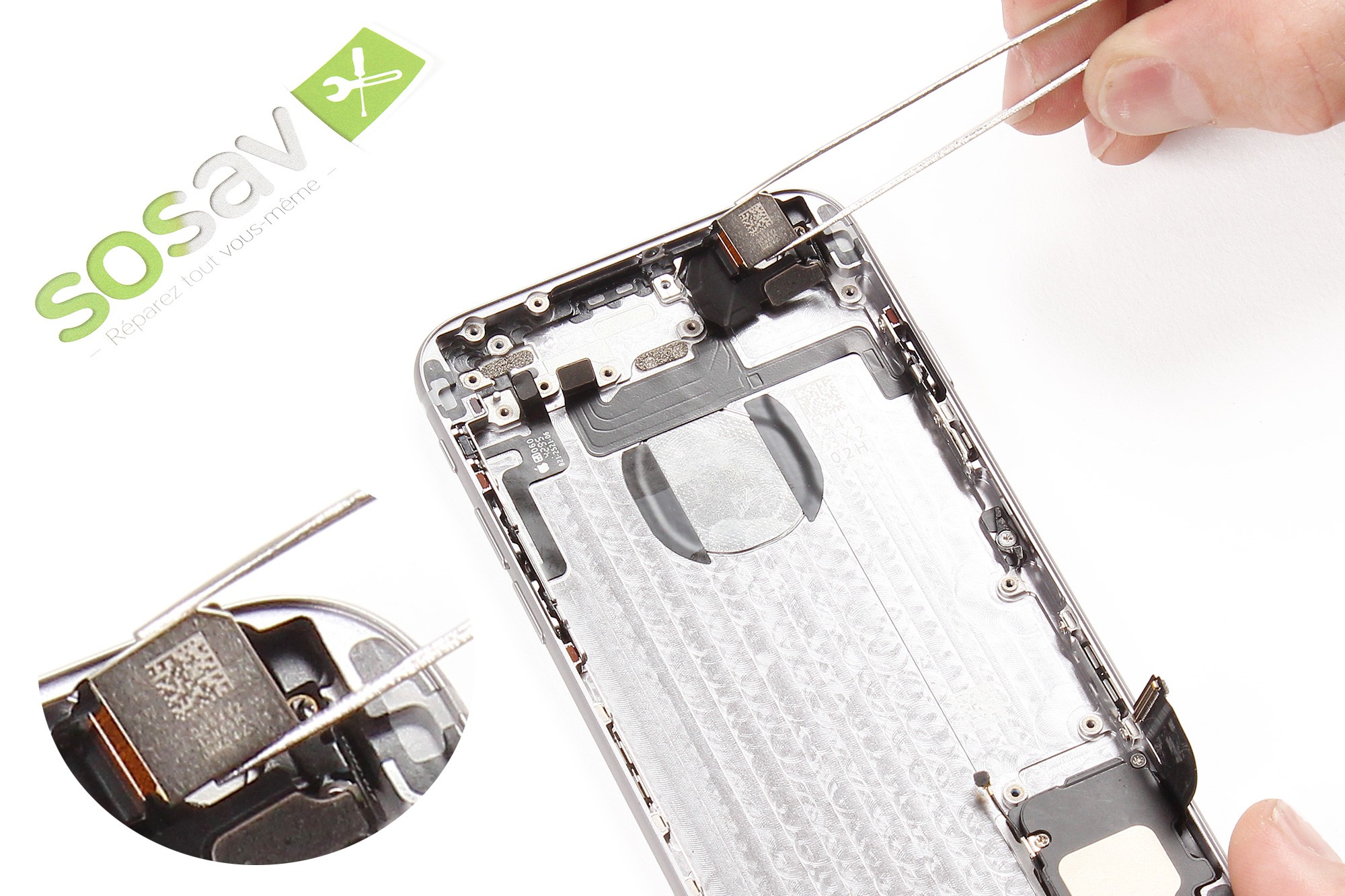

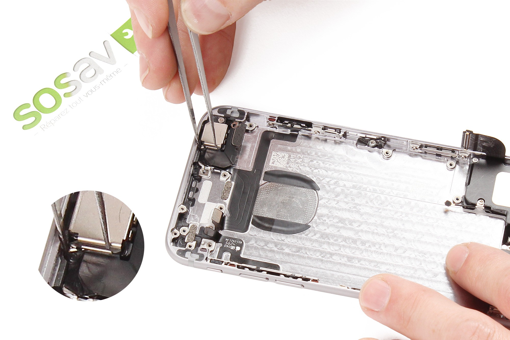

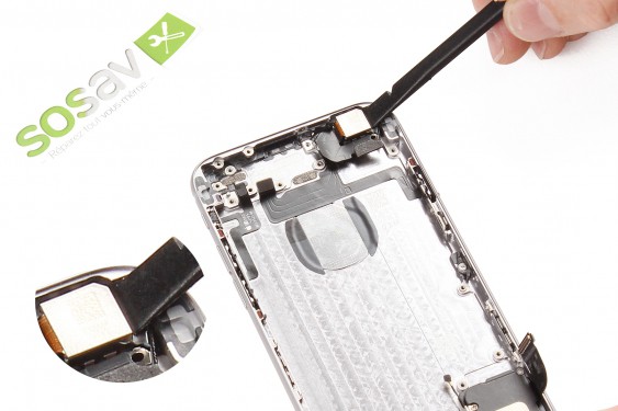

Etape 26

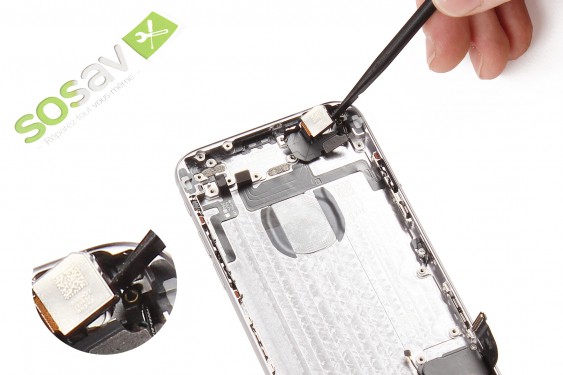

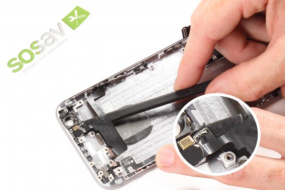

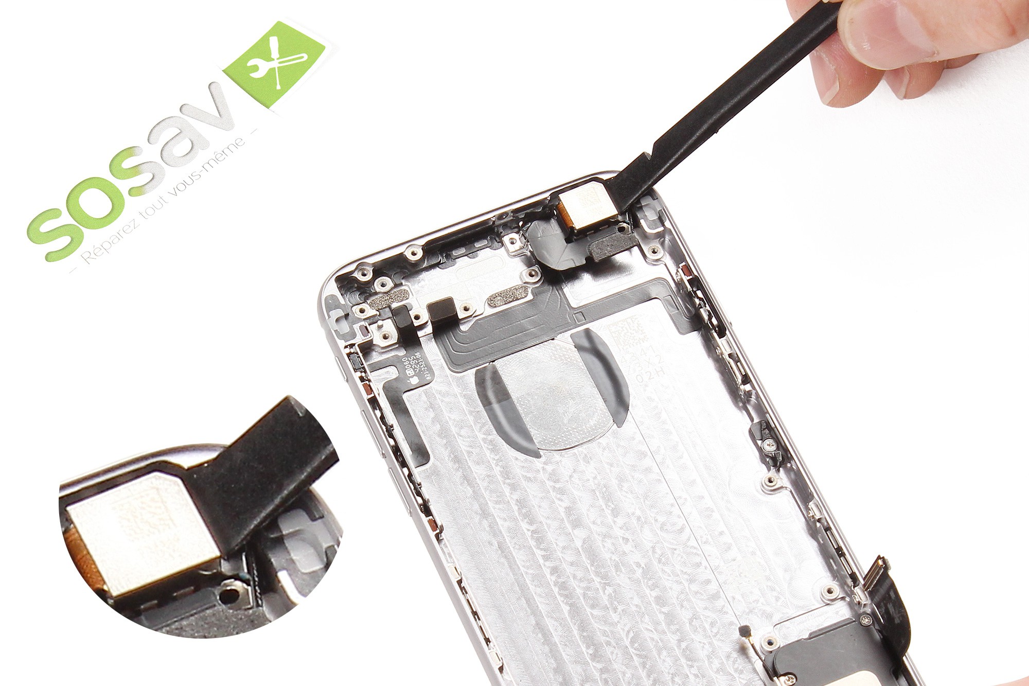

Utilisez une spatule en nylon afin de retirer la camera arrière de son logement.
Etape 27
A l'aide d'une pince, saisissez la camera arrière puis procédez à son retrait.
Etape 28

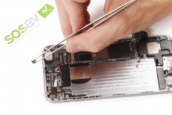

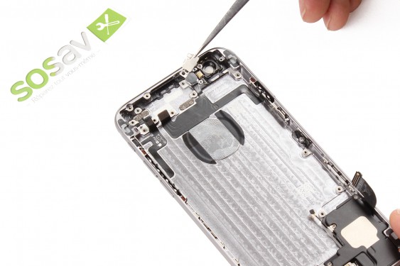

Utilisez une pince afin de saisir l'antenne localisée en haut à droite puis procédez à son retrait.

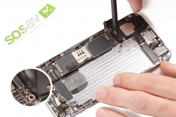

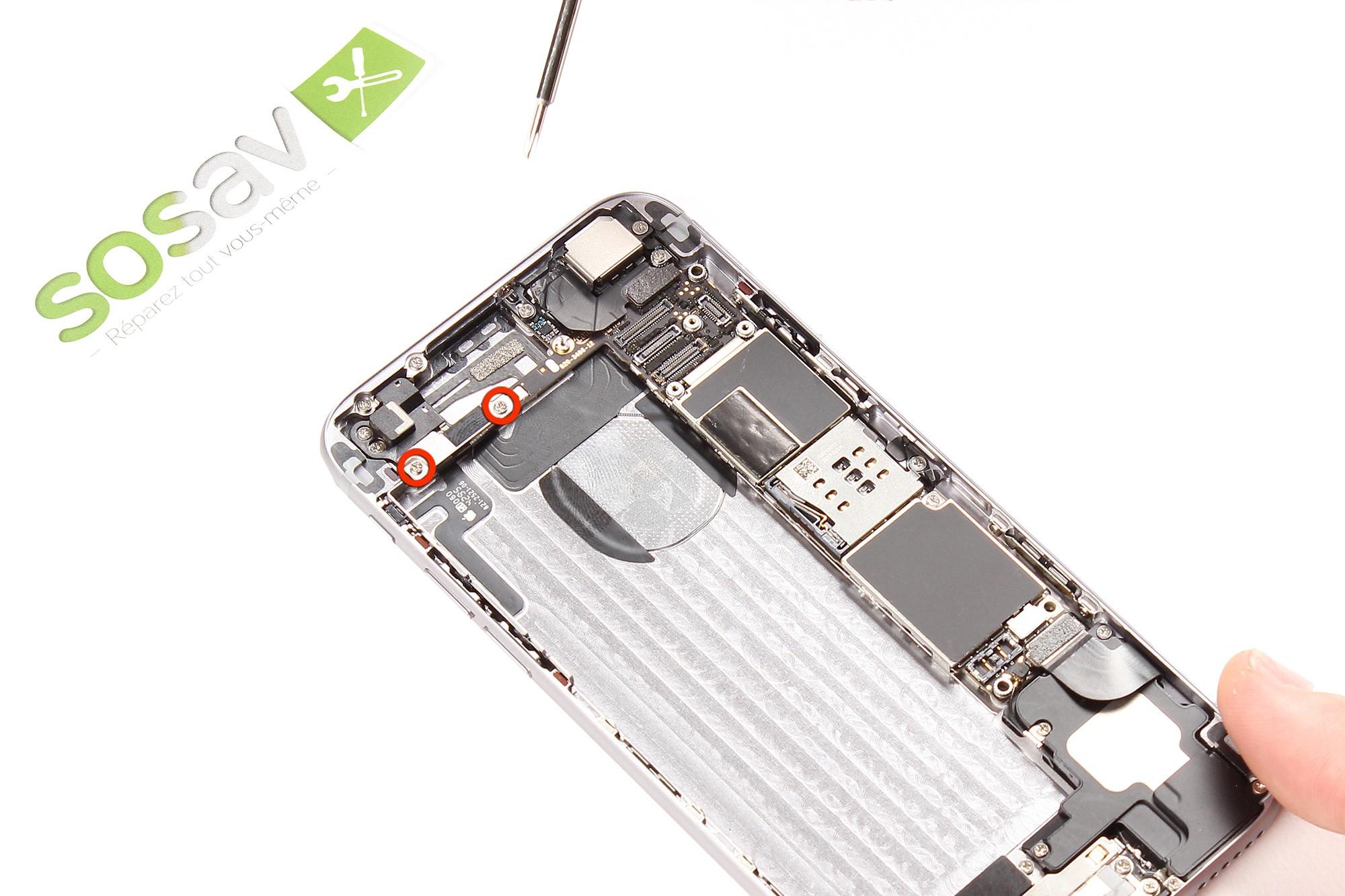

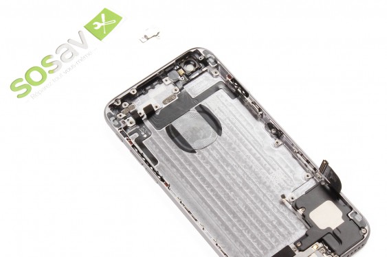

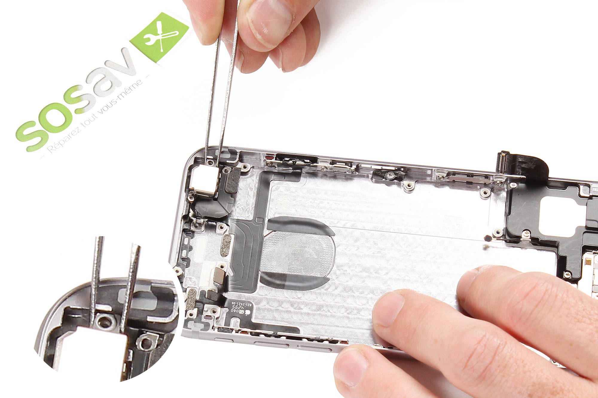

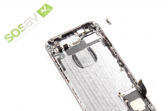

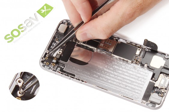

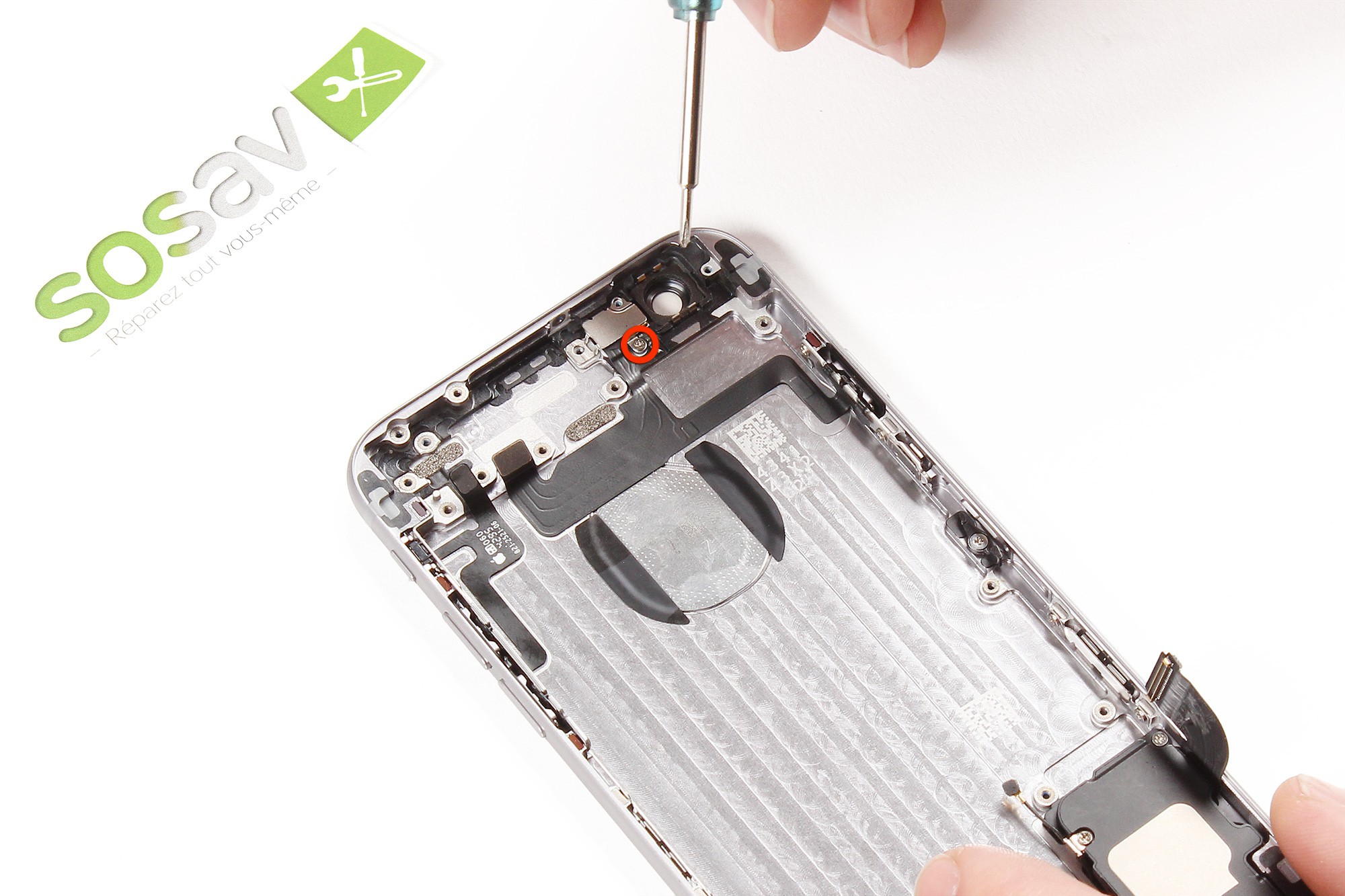

A l'aide d'un tournevis cruciforme, dévissez la vis entourée en rouge.
Cette vis sert à maintenir l'élement métallique de maintien du flash de la caméra arrière.
A l'aide d'une pince, procédez ensuite a son retrait.

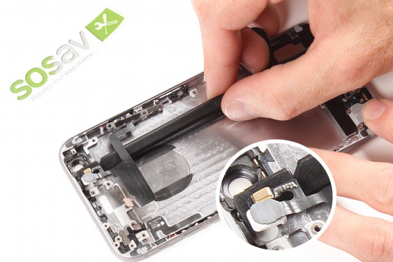

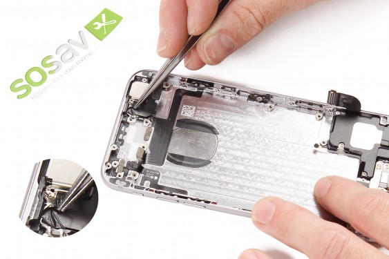

Etape 30

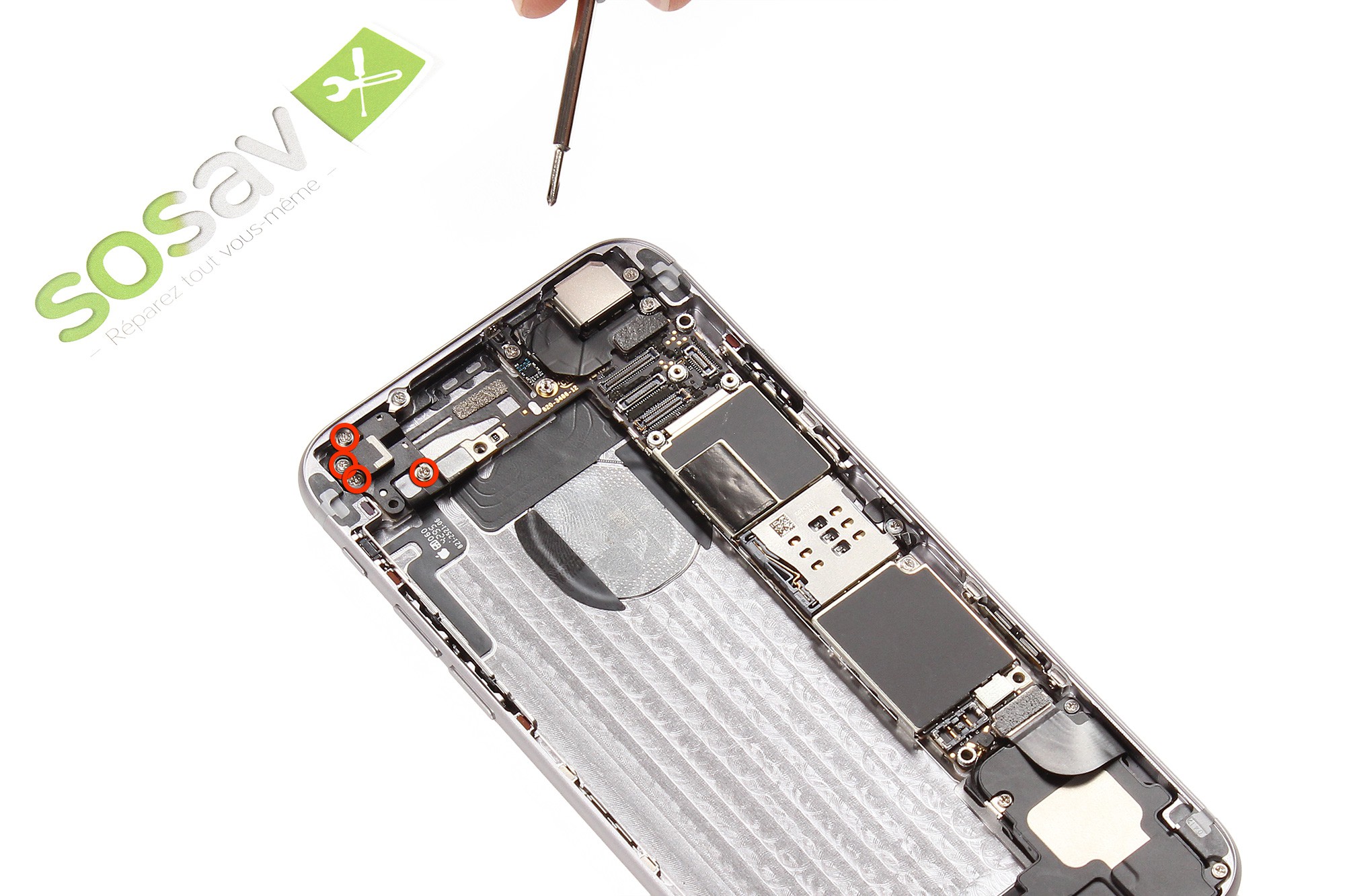

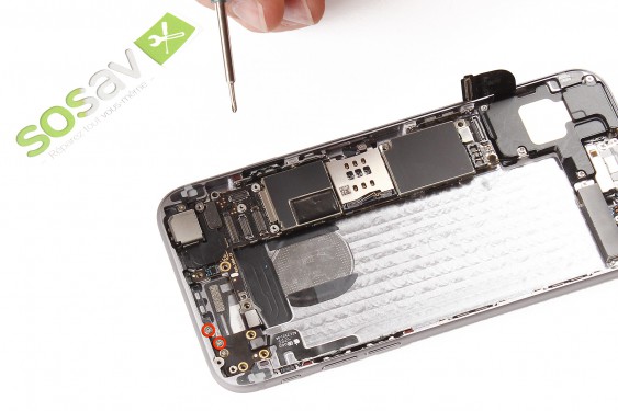

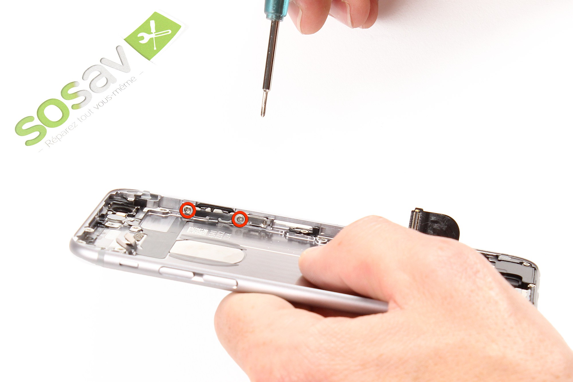

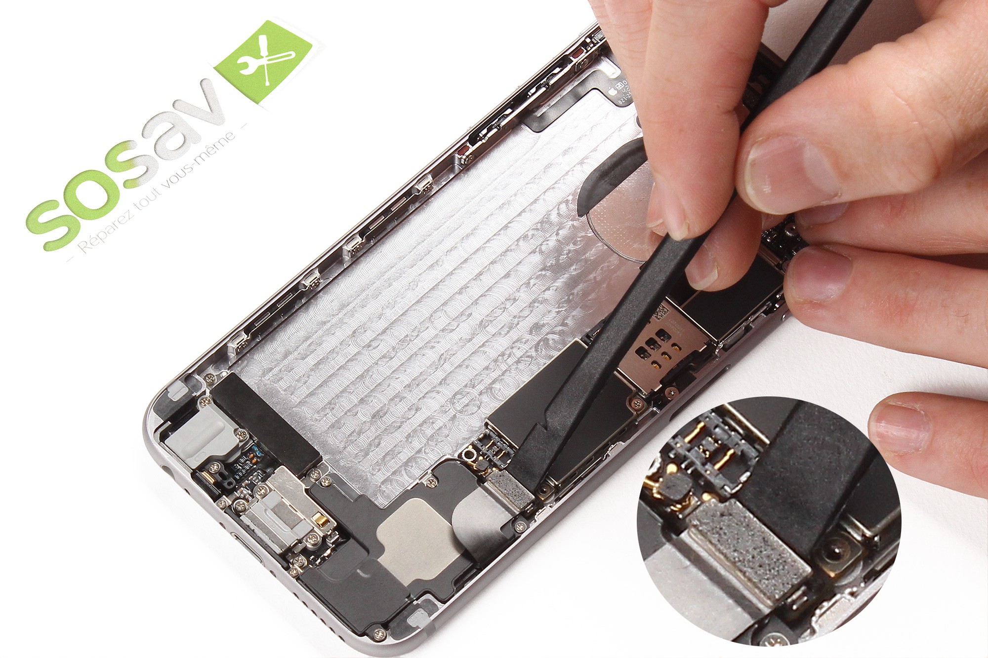

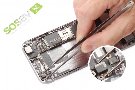

Ces vis servent à maintenir la nappe des boutons power sur le chassis du téléphone.

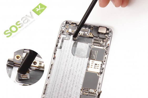

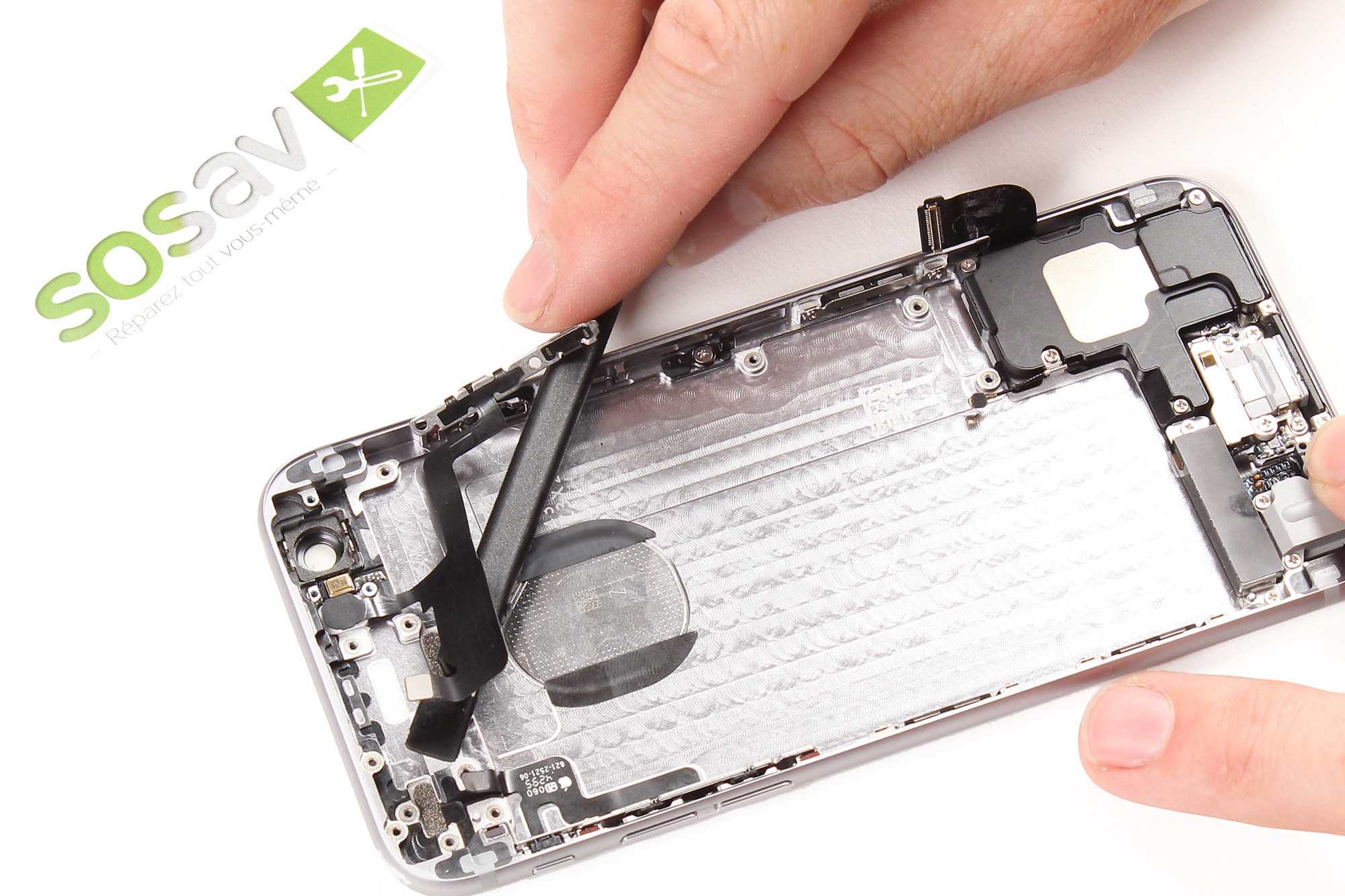

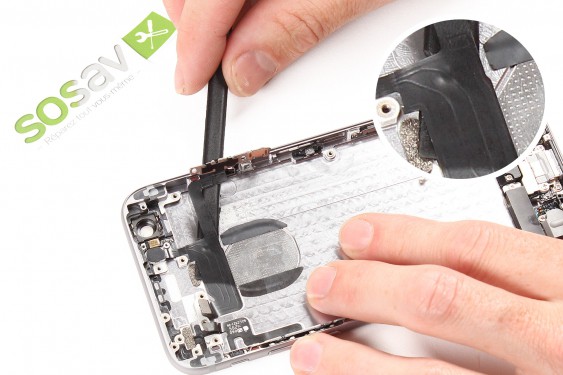

Utilisez une spatule en nylon afin de décoller délicatement la première partie de la nappe.

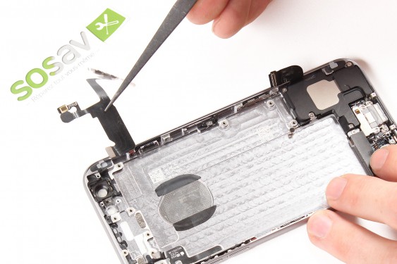

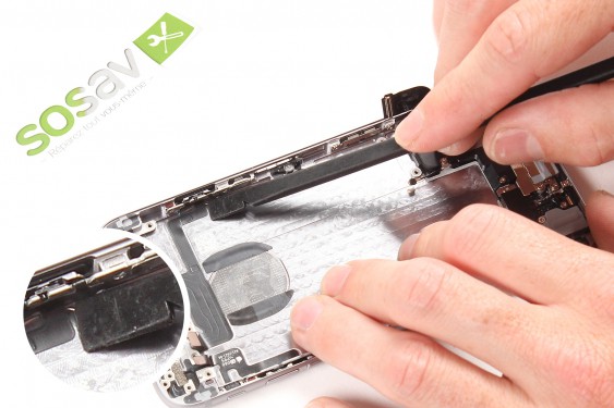

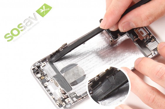

Etape 31

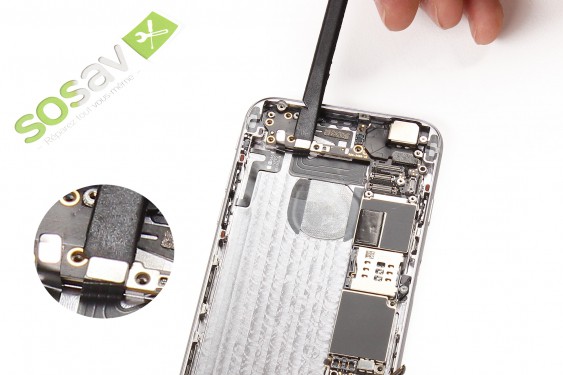

Toujours à l'aide de la spatule en nylon, décollez la seconde partie de la nappe bouton power.

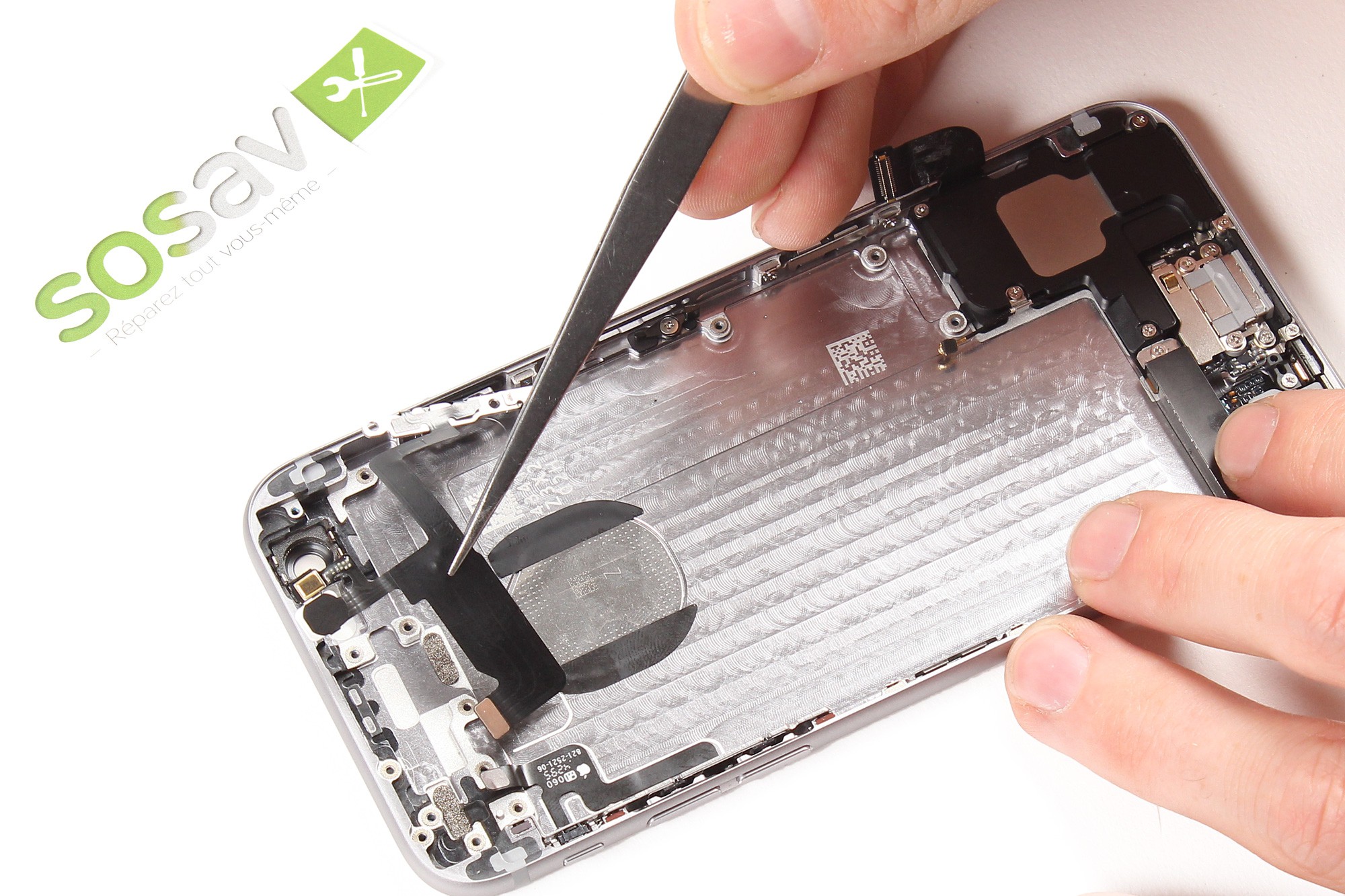

Etape 32

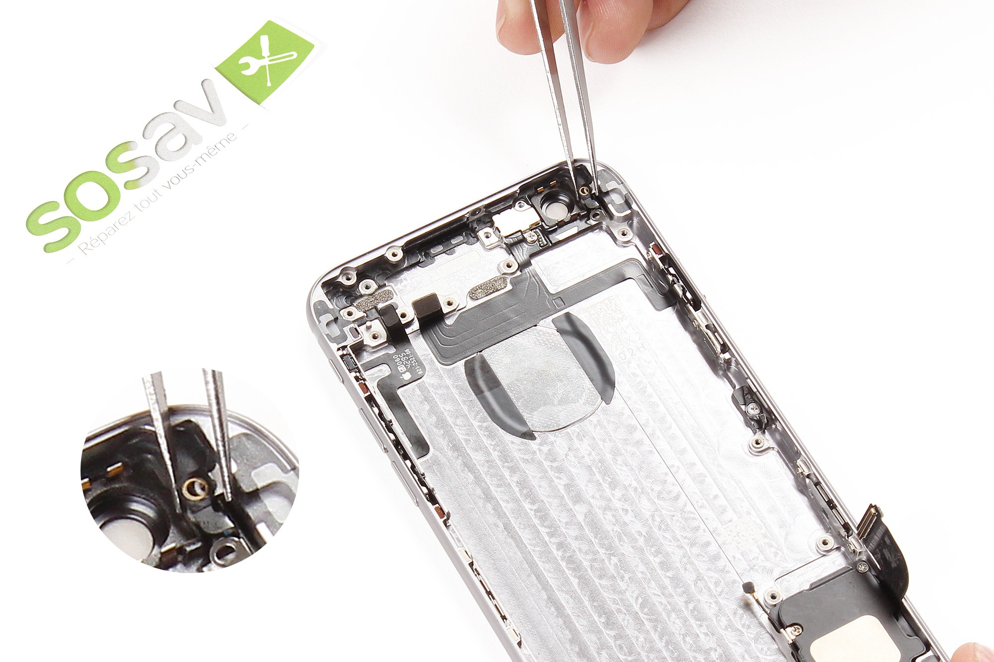

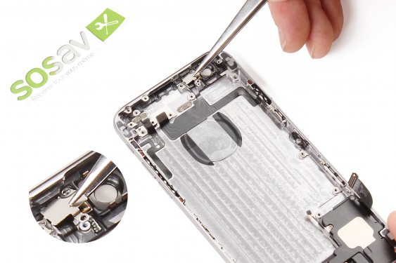

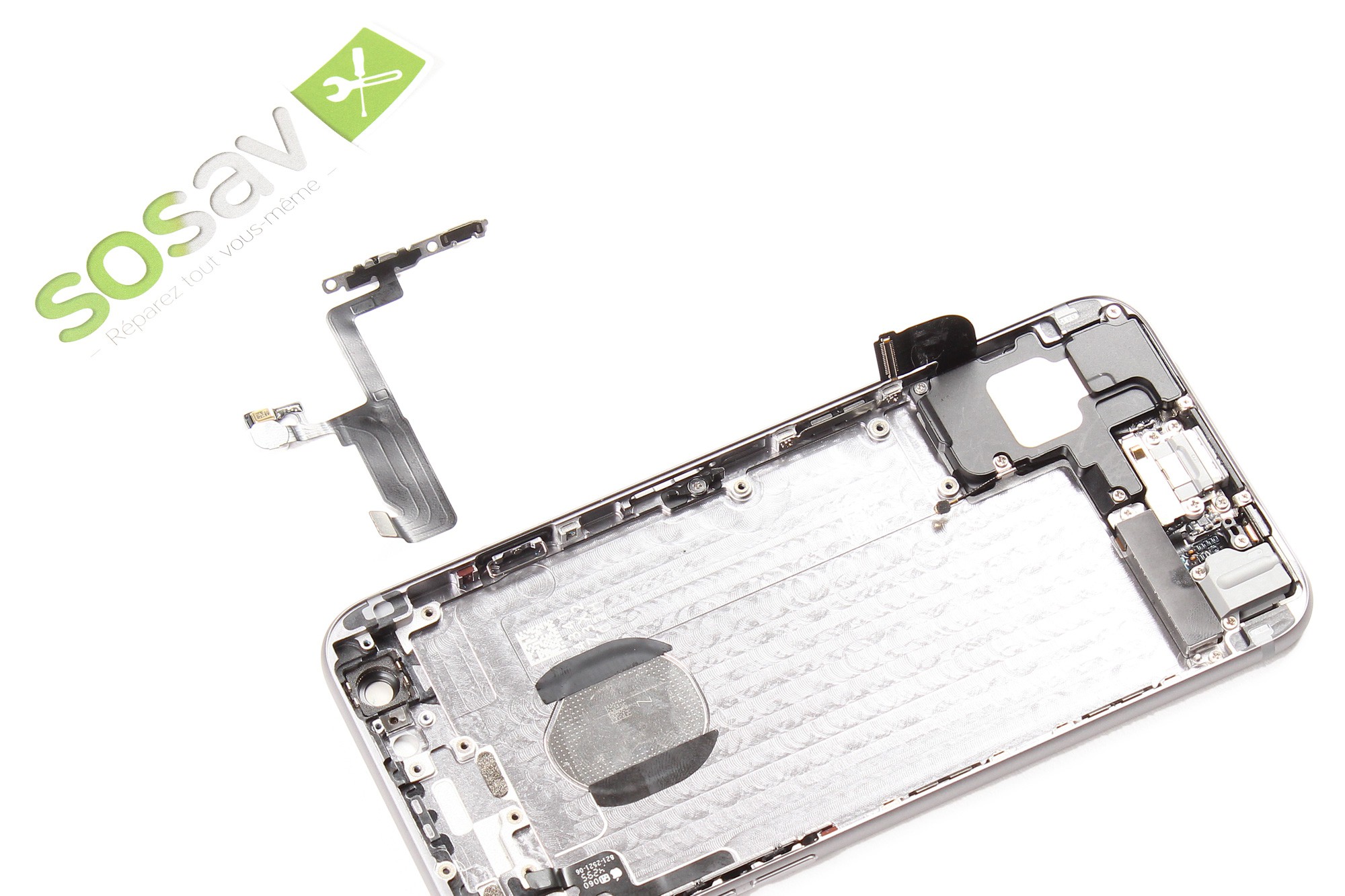

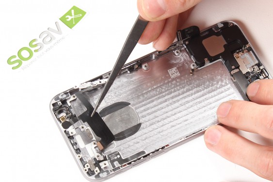

Utilisez une pince afin de saisir la nappe bouton power.
Procédez ensuite à son retrait.
Etape 33
La nappe bouton power de l'iPhone 6 est désormais démontée.
