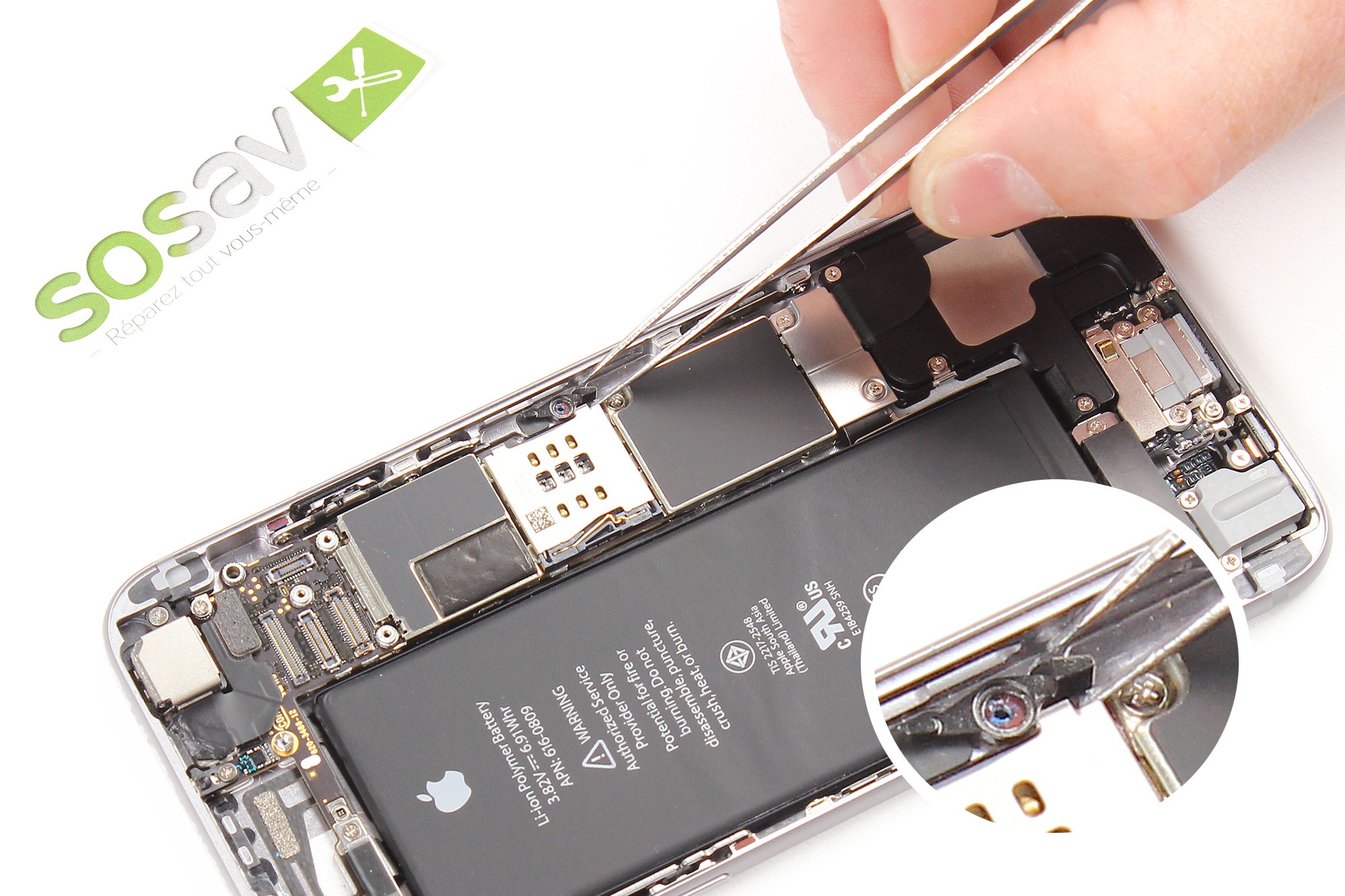

Vous pouvez ensuite soulever l'écran complet puis procéder à son retrait.

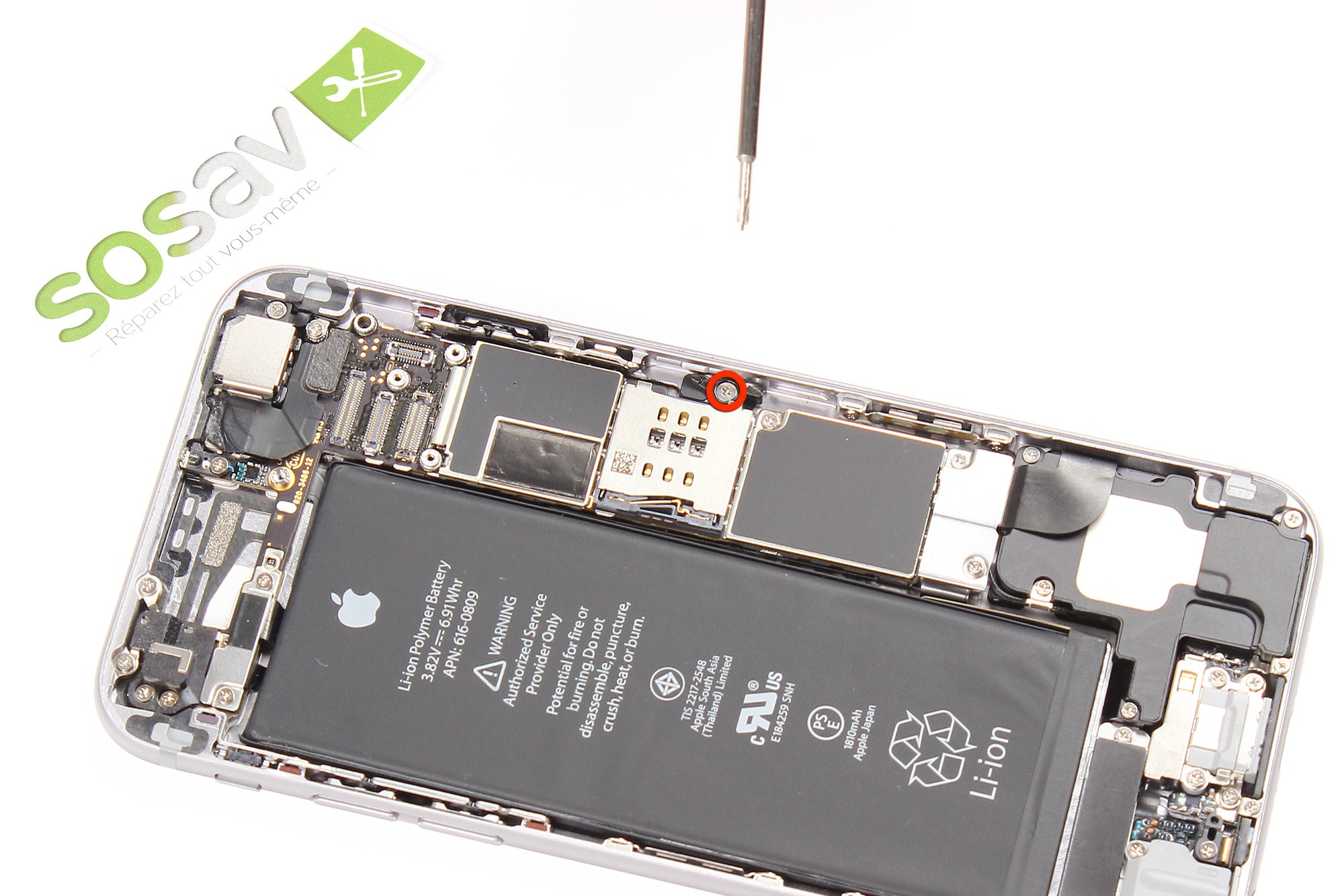

A l'aide d'un tournevis cruciforme, dévissez la vis entourée en rouge.
Cette vis sert à maintenir le levier du tiroir SIM en place.

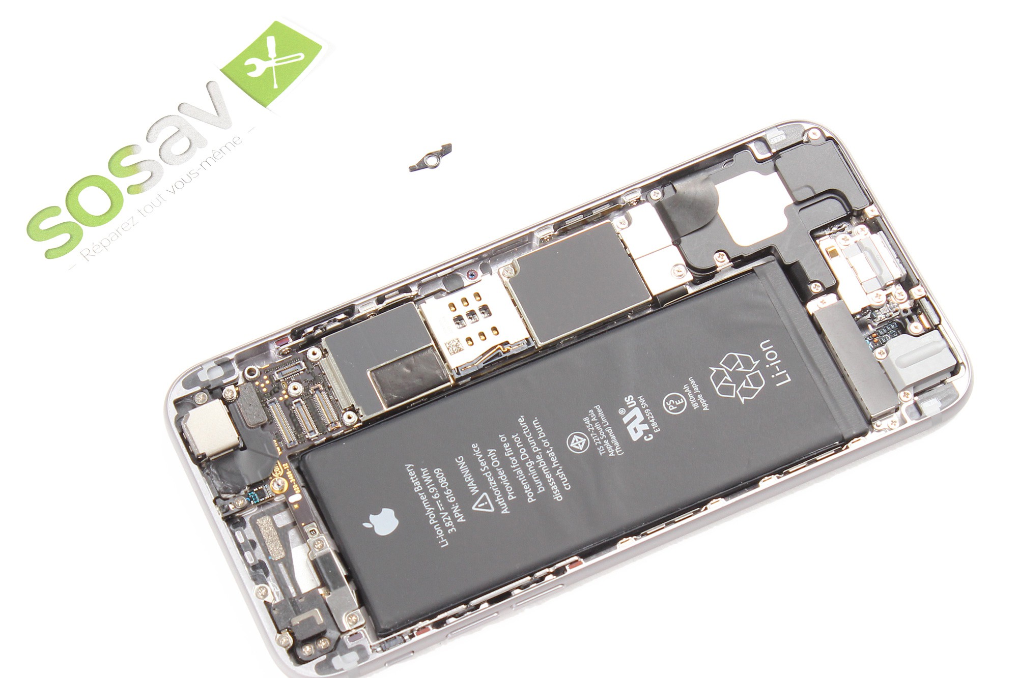

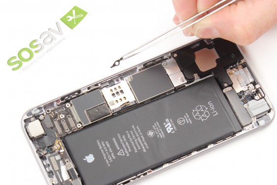

Procédez ensuite à son retrait à l'aide d'une pince.
Le levier du tiroir SIM de l'iPhone 6 est désormais démonté.
