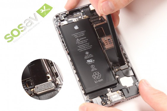

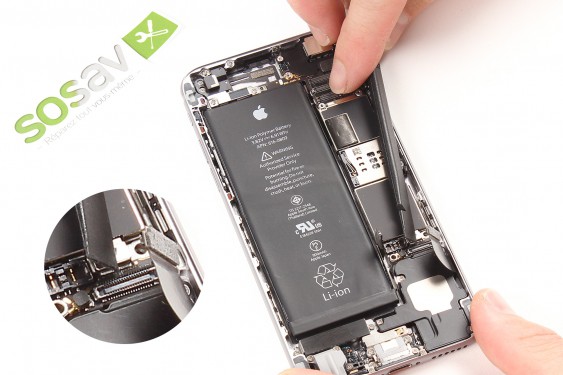

Réutilisez la spatule en nylon et faites délicatement levier afin de déconnecter la nappe de la batterie.

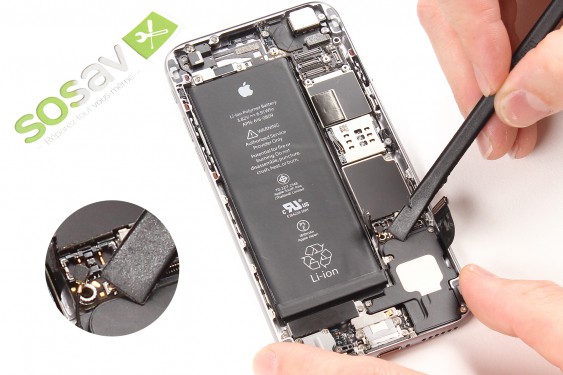

A l'aide de la spatule en nylon, déconnectez délicatement la nappe de l'ensemble prise jack + Connecteur lightning + Antenne GSM + Microphone.
Servez-vous à nouveau de la spatule en nylon pour déconnecter délicatement l'antenne GSM.

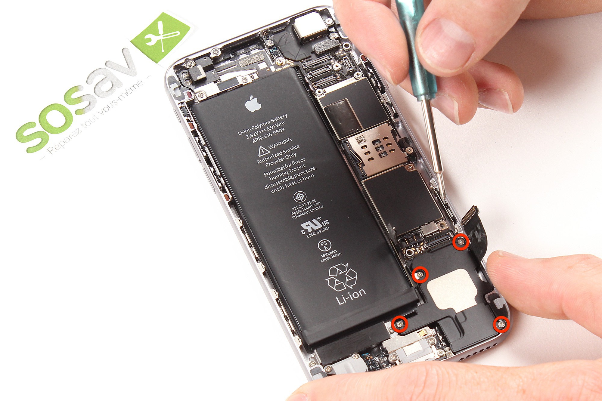

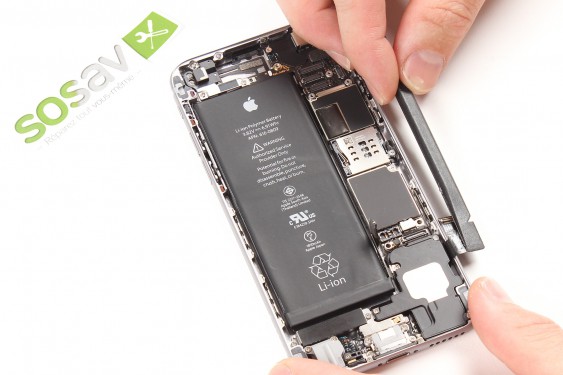

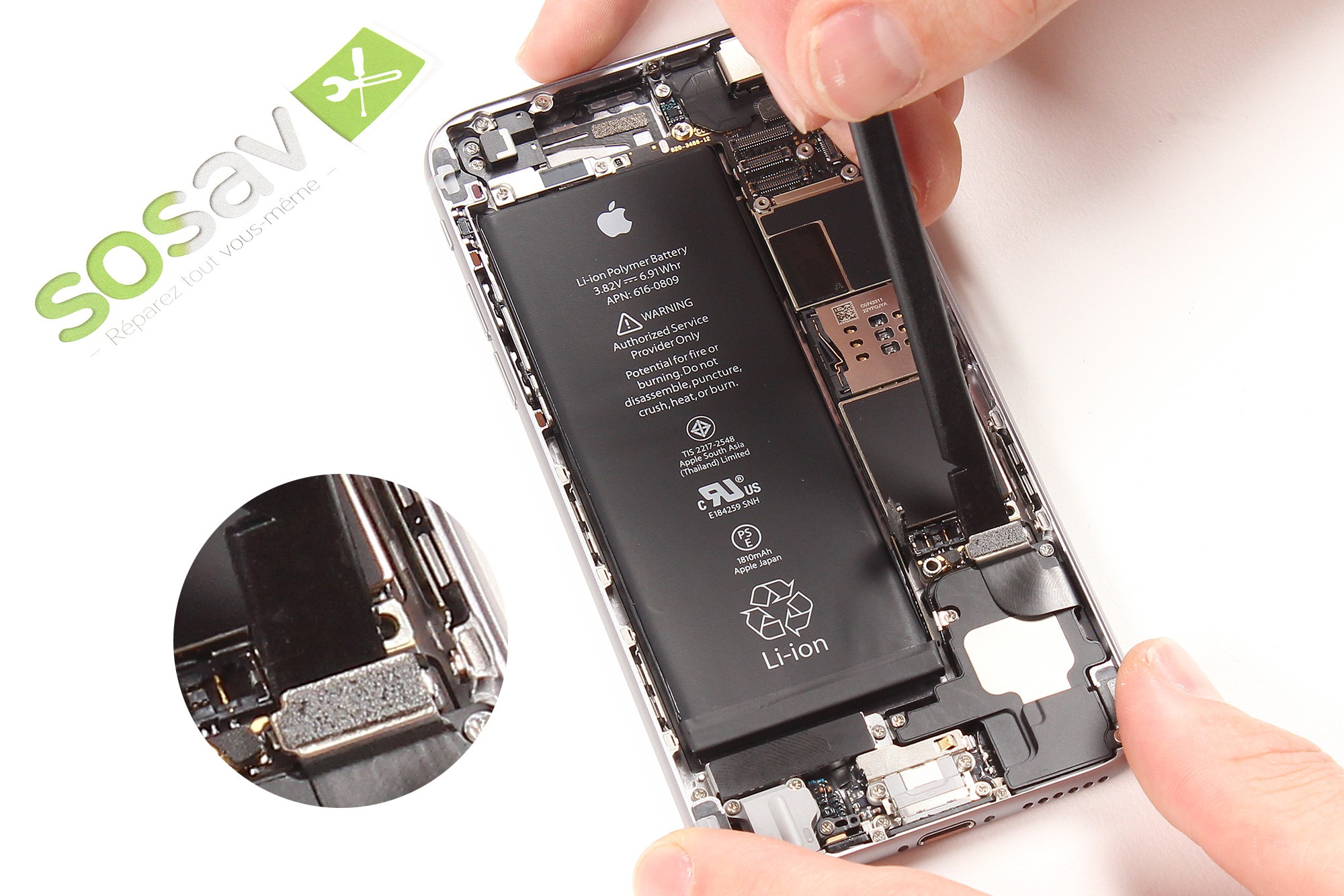

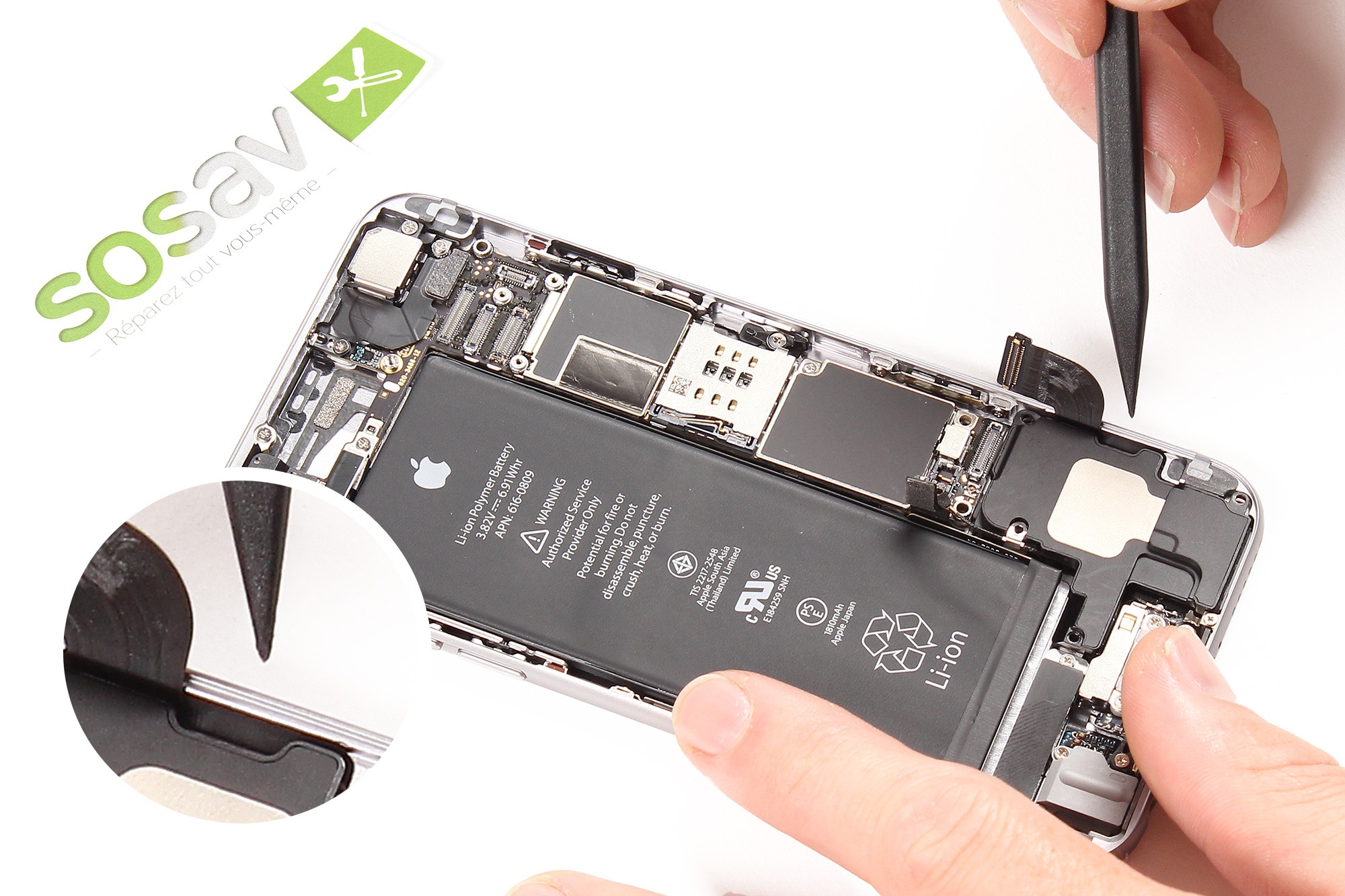

Utilisez le tournevis cruciforme afin de dévisser les quatre vis entourées en rouge.
Ces vis servent à maintenir le haut-parleur externe sur le châssis de l'iPhone.

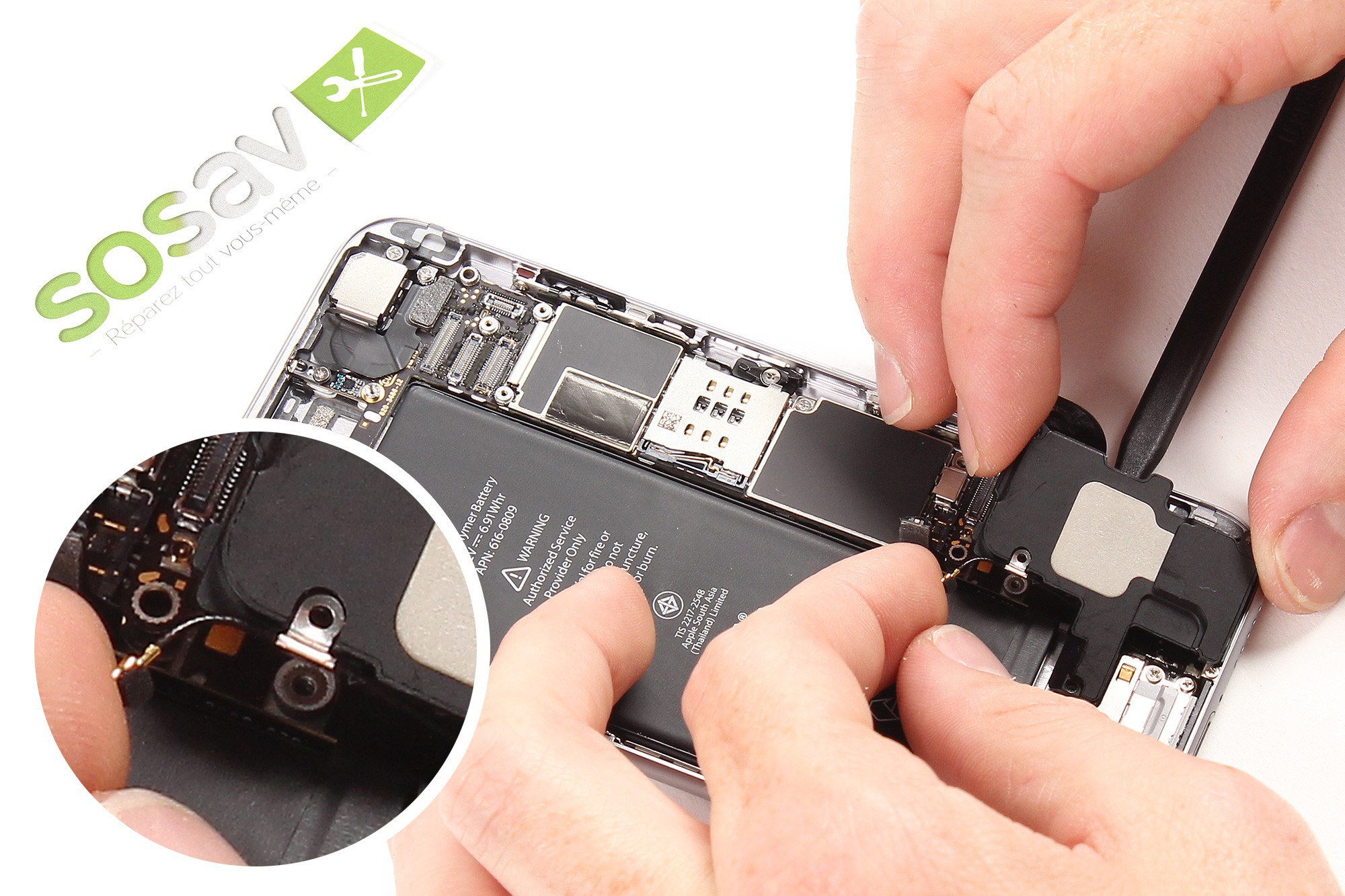

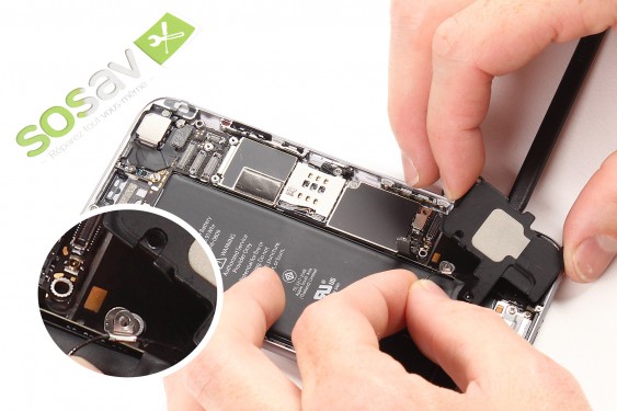

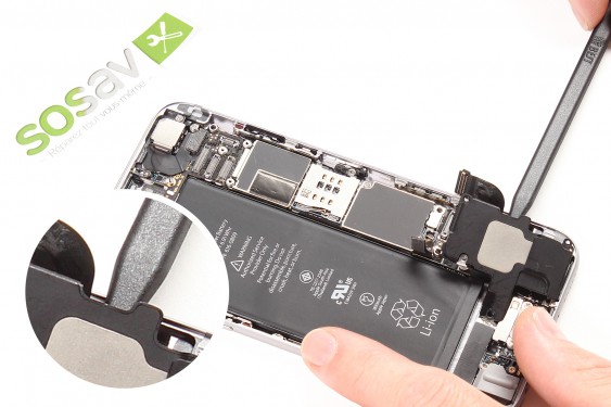

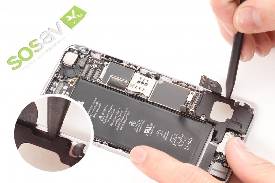

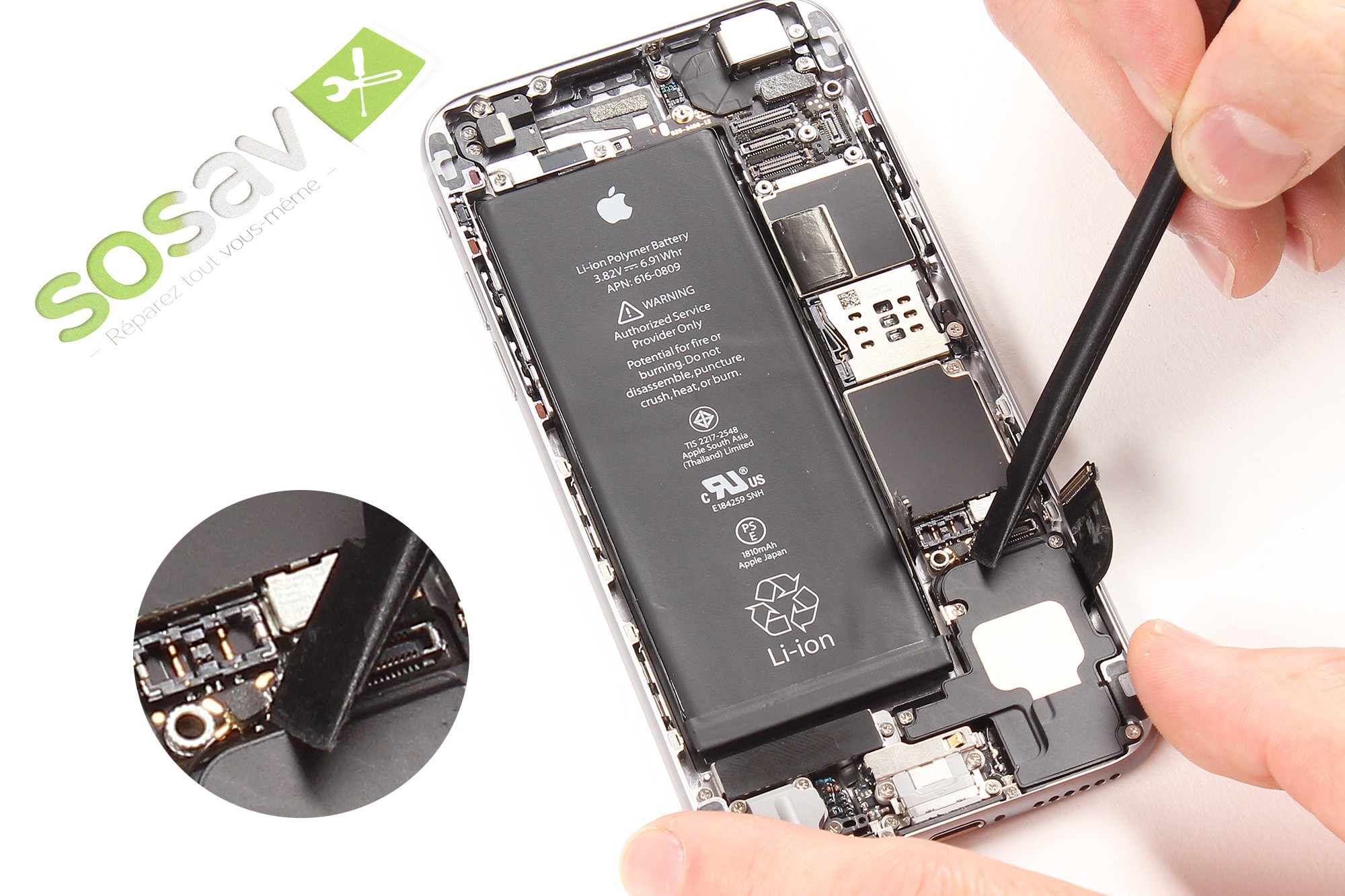

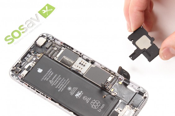

Utilisez la pointe de la spatule en nylon afin de soulever délicatement le haut-parleur externe.
Saisissez ensuite le haut-parleur externe et retirez délicatement le câble d'antenne comme indiqué sur les photos 1 et 2.

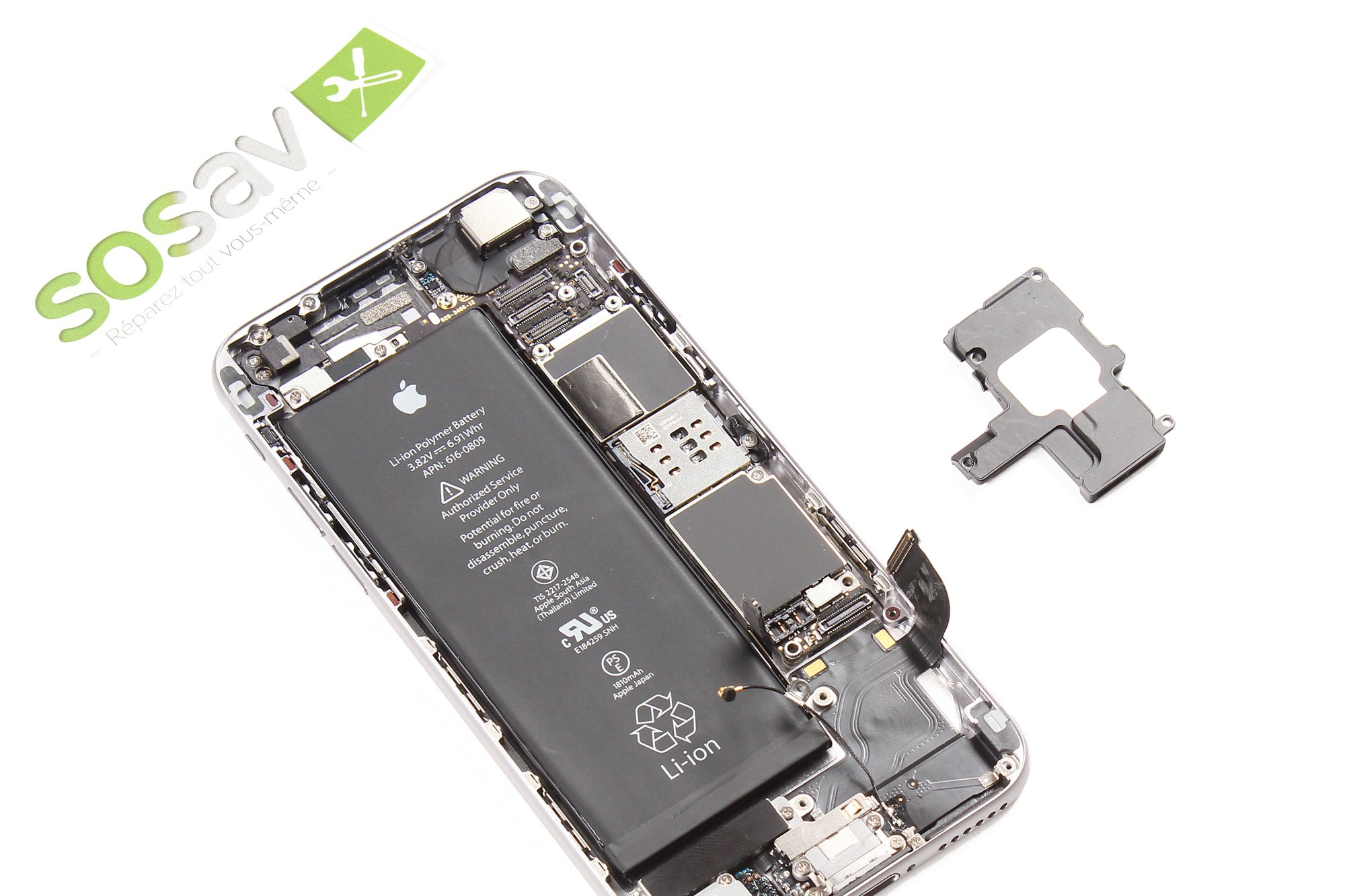

A présent, vous pouvez extraire le haut-parleur externe.
Le haut-parleur externe de votre iPhone 6 est désormais démonté.
