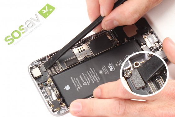

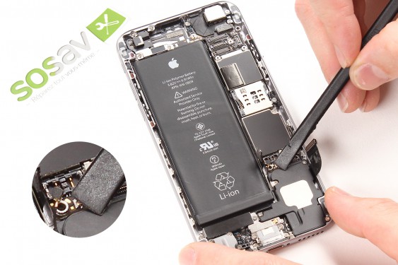

Réutilisez la spatule en nylon et faites délicatement levier afin de déconnecter la nappe de la batterie.
Pour ce guide, nous vous conseillons de débrancher la batterie par mesure de sécurité. Cependant nul besoin de la démonter complètement.

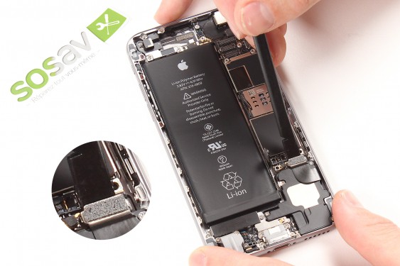

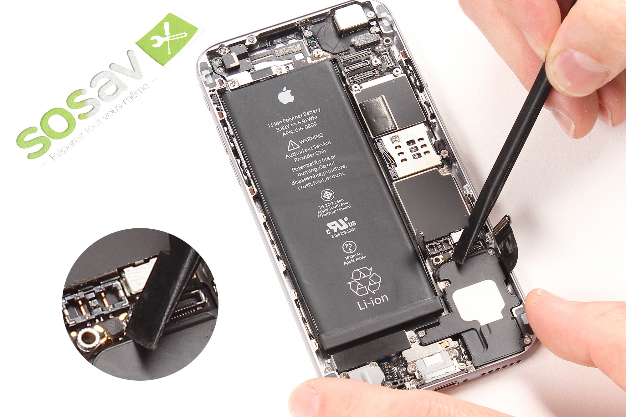

A l'aide de la spatule en nylon, déconnectez délicatement la nappe de l'ensemble prise jack + Connecteur lightning + Antenne GSM + Microphone.
Servez-vous à nouveau de la spatule en nylon pour déconnecter délicatement l'antenne GSM.

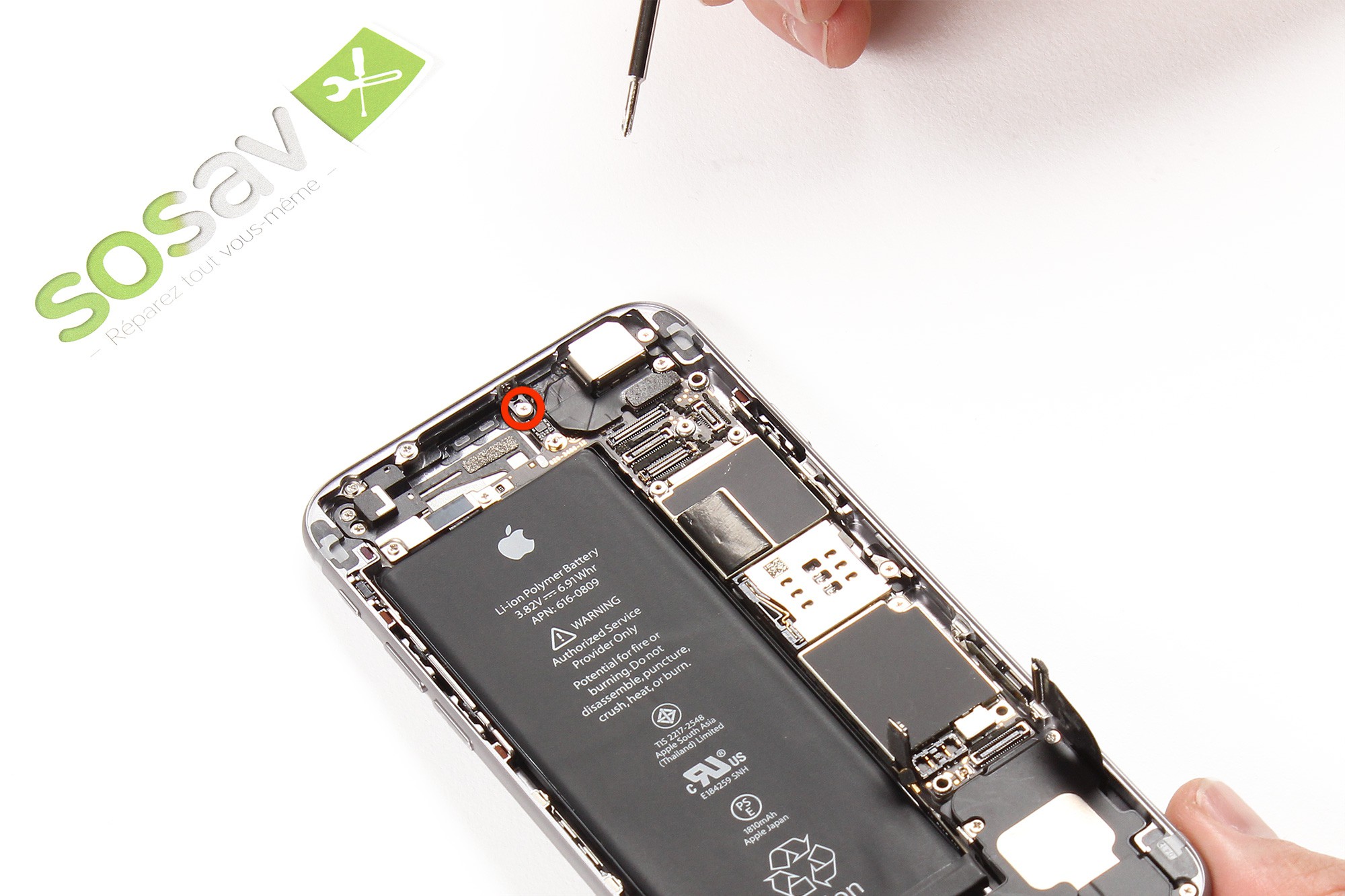

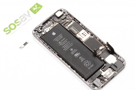

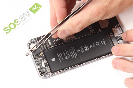

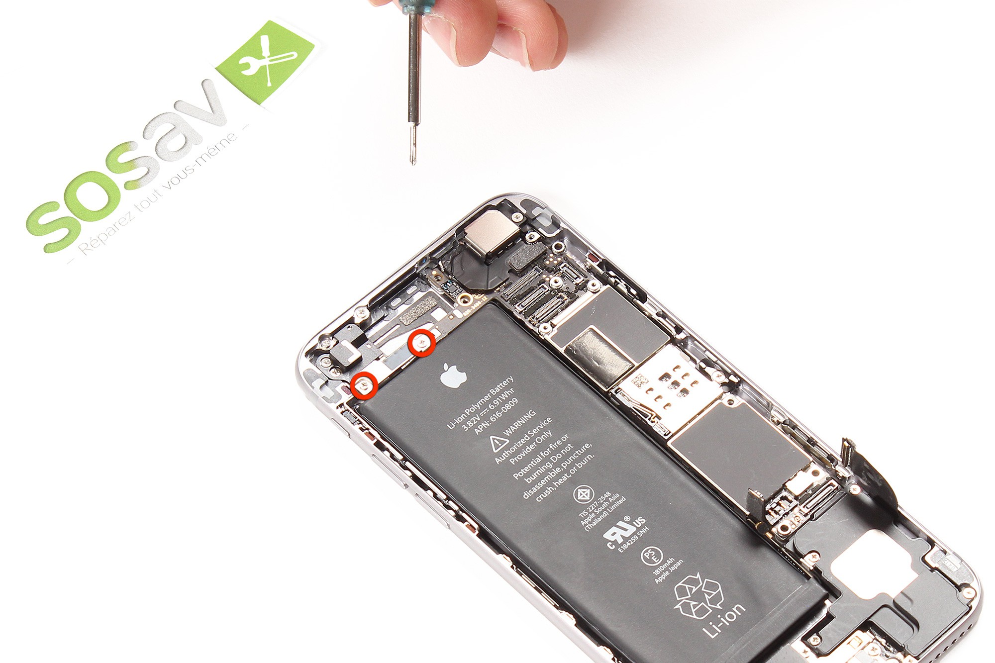

A l'aide du tournevis cruciforme, dévissez la vis entourée en rouge.
Cette vis retient un petit élément plastique d'appui.
Procédez ensuite à son retrait à l'aide d'une pince.

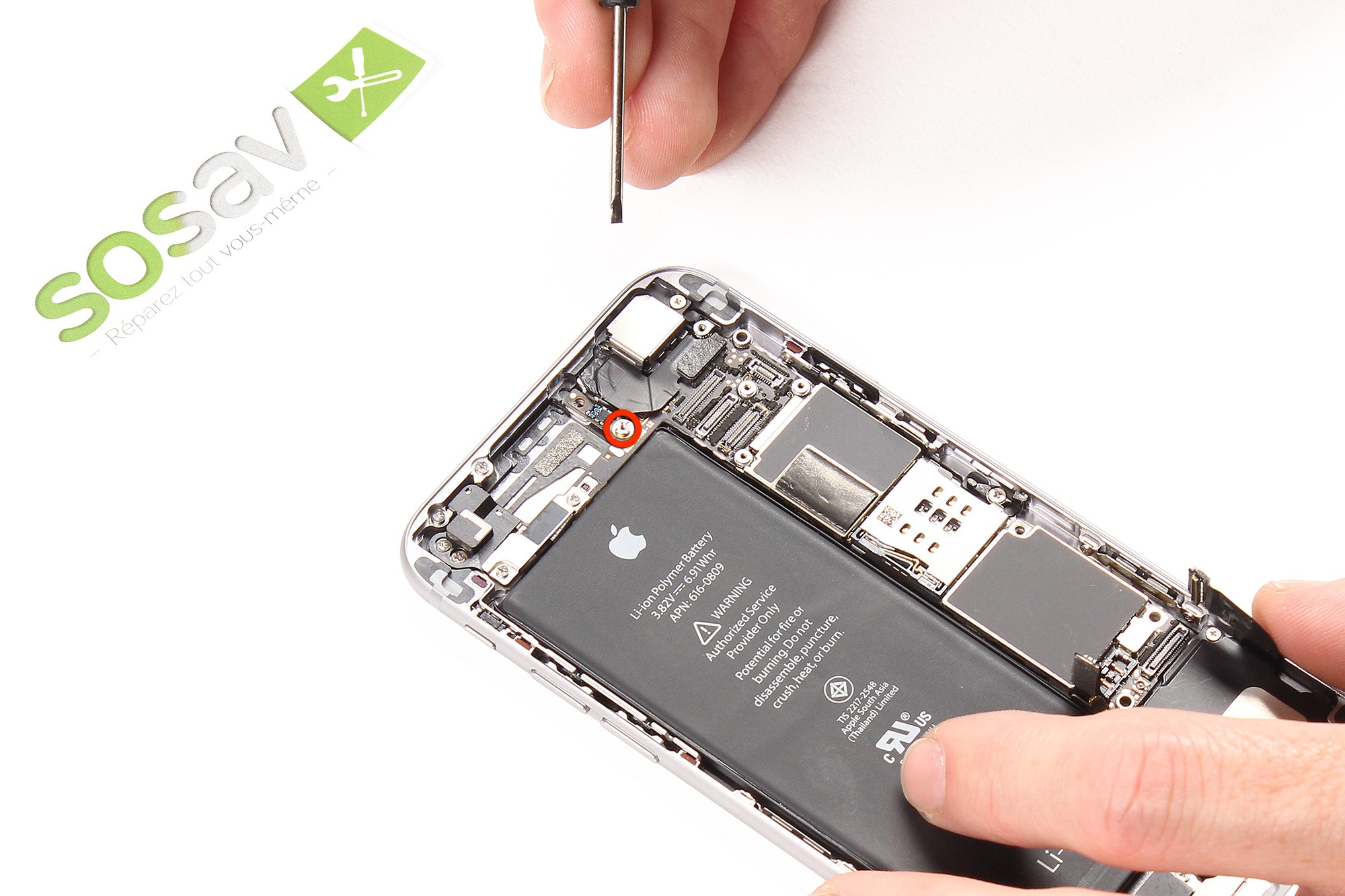

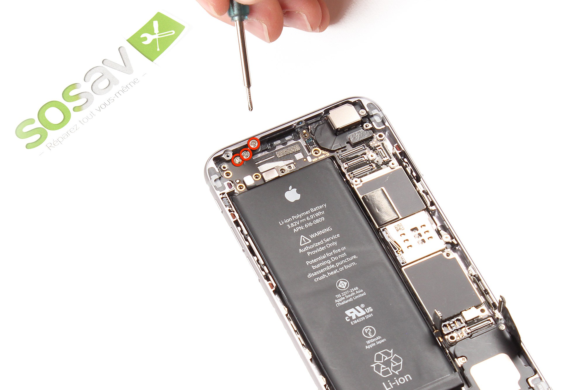

Prenez maintenant un tournevis plat pour dévisser la vis rivetée entourée en rouge.
Cette vis sert à maintenir la partie haute de la carte mère.
Bien qu'ayant une empreinte de type cruciforme, nous vous conseillons de dévisser cette vis à l'aide d'un tournevis plat.

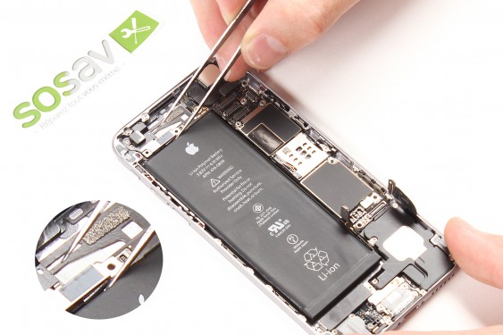

Utilisez le tournevis cruciforme afin de dévisser les deux vis entourées en rouge.
Ces vis servent à maintenir un élément métallique d'appui.

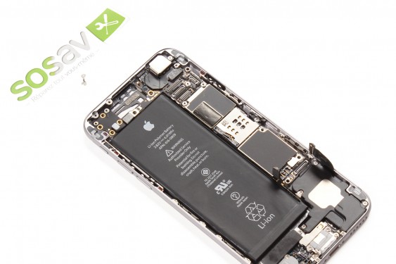

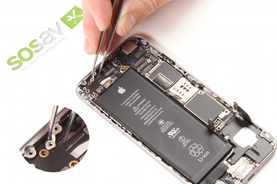

Conservez le tournevis cruciforme pour dévisser les trois vis entourées en rouge.

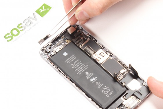

Ces vis servent à maintenir un élément métallique d'appui/masse du téléphone.
A l'aide d'une pince, venez désormais saisir puis ôter cet élément.

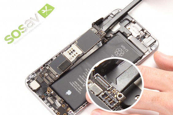

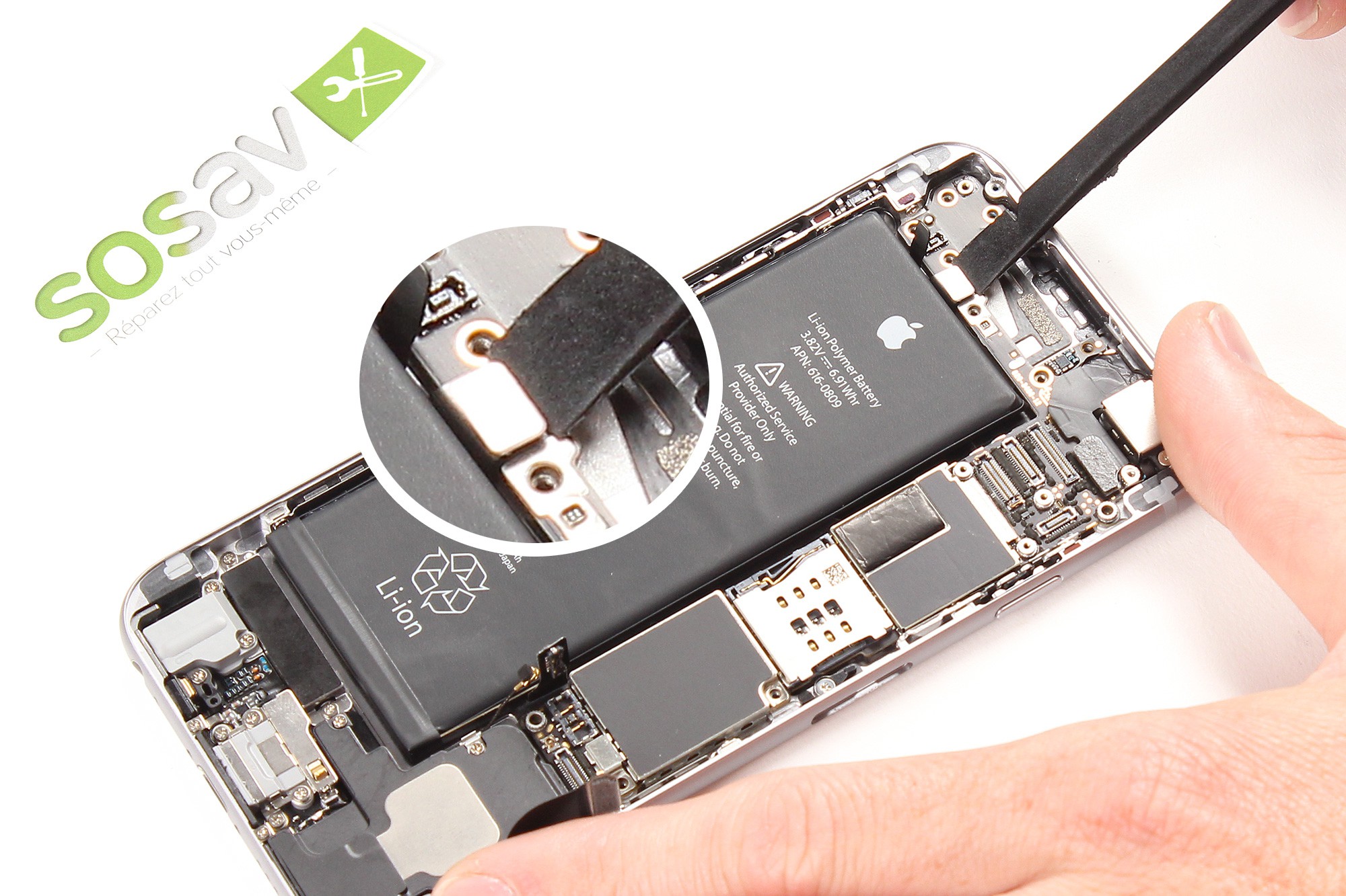

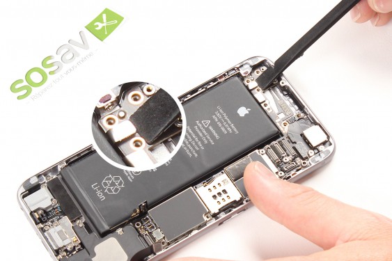

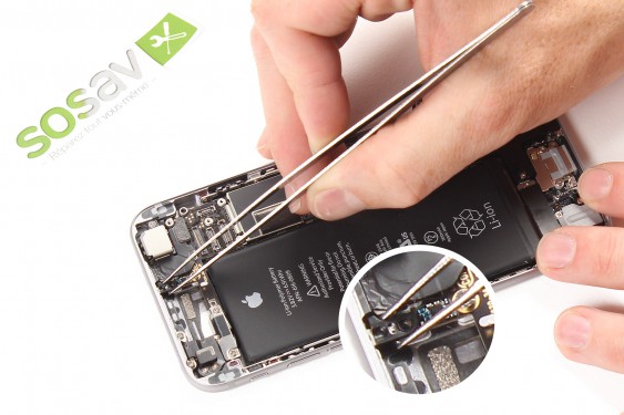

Reprenez la spatule en nylon puis déconnectez la nappe des boutons de volume/vibreur et du bouton power.
Toujours avec la spatule en nylon, faites délicatement levier afin de déconnecter la nappe du bouton power.

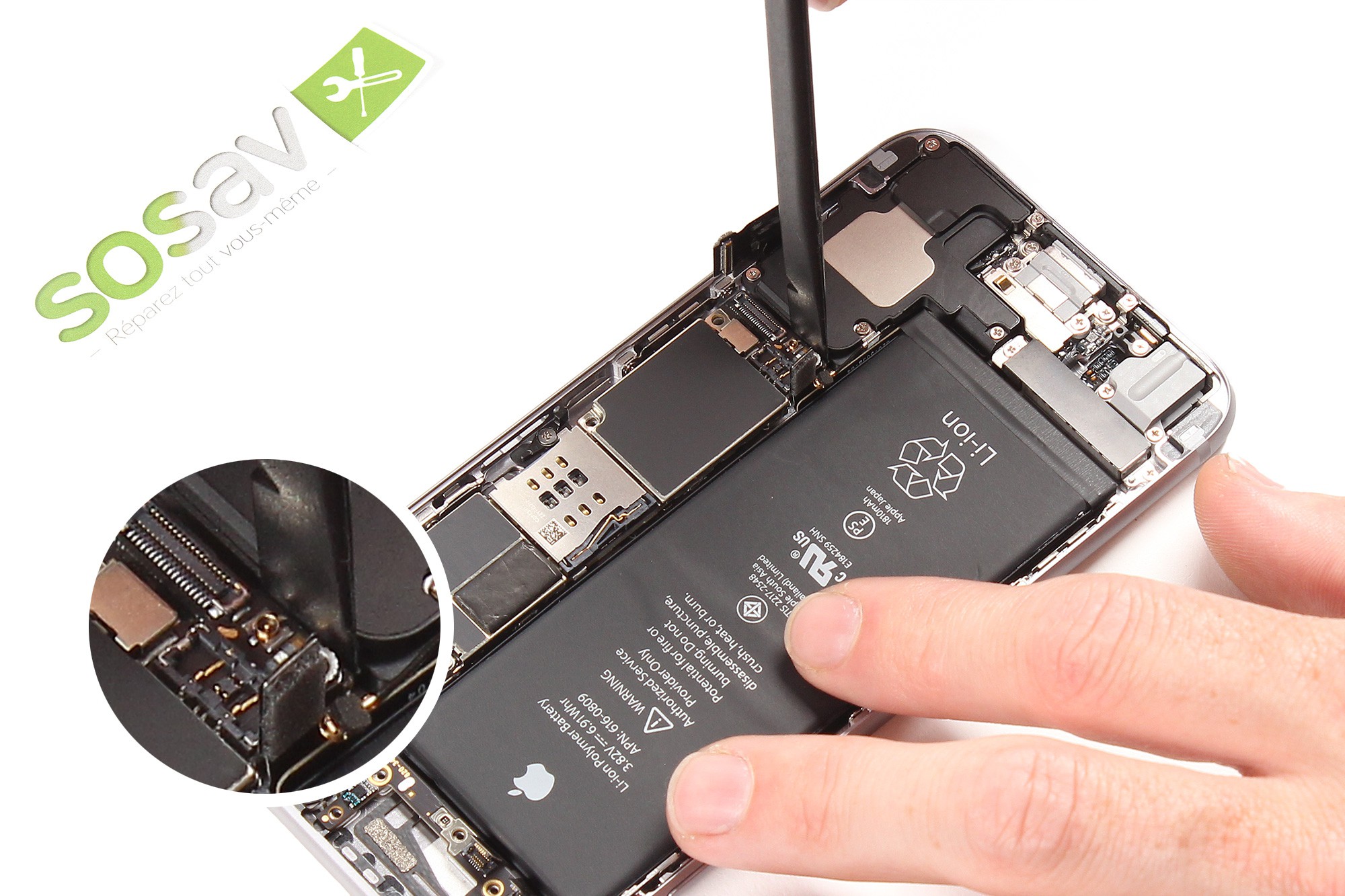

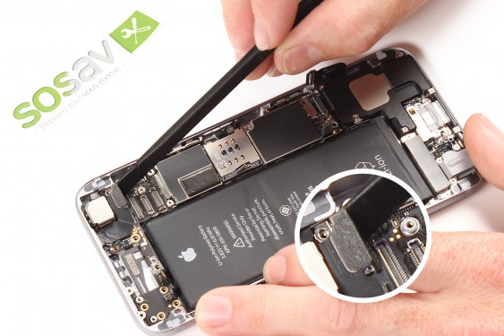

Déconnectez la nappe de la caméra arrière en vous servant de la spatule en nylon.

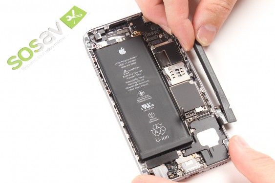

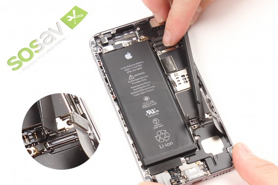

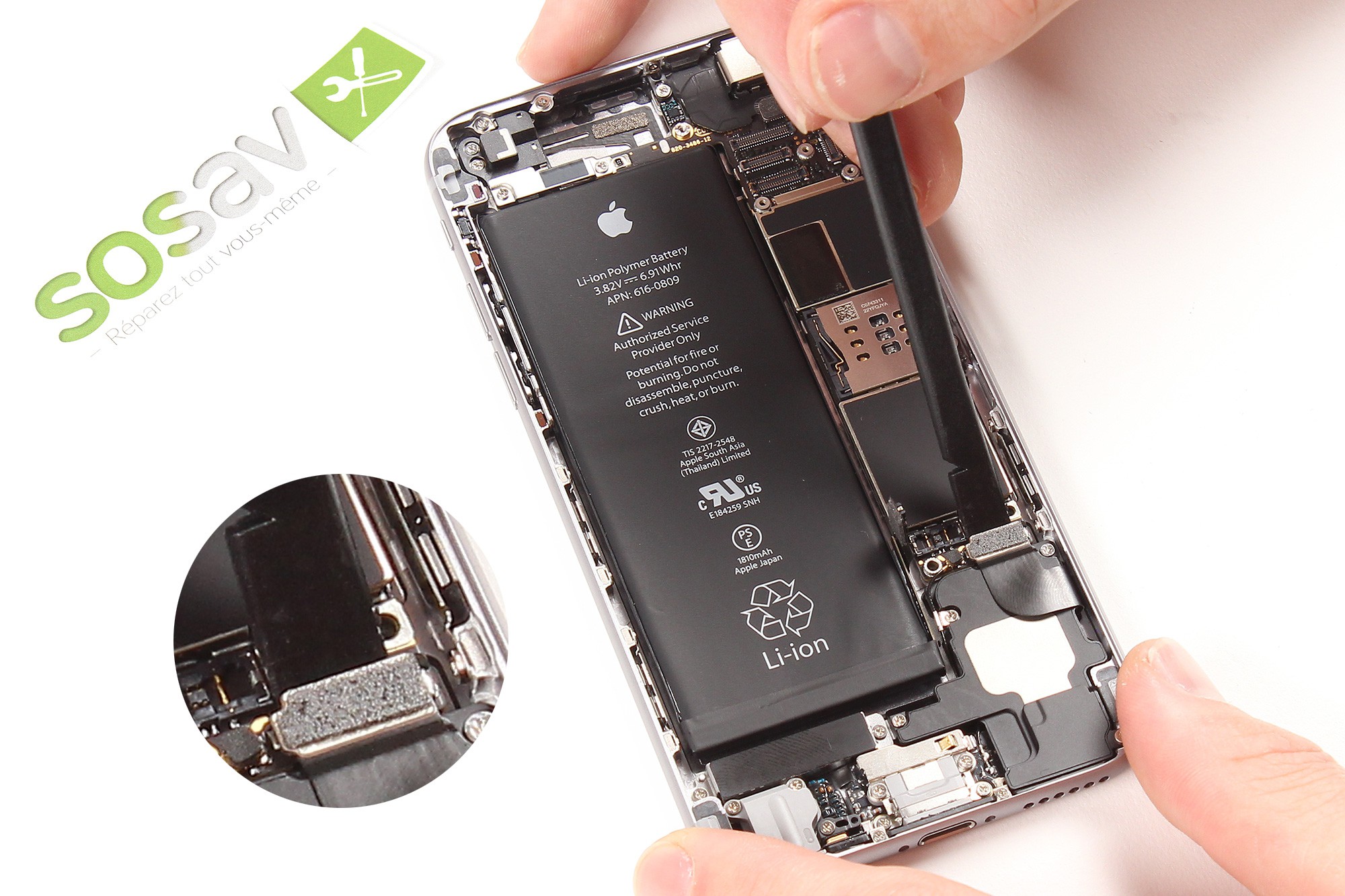

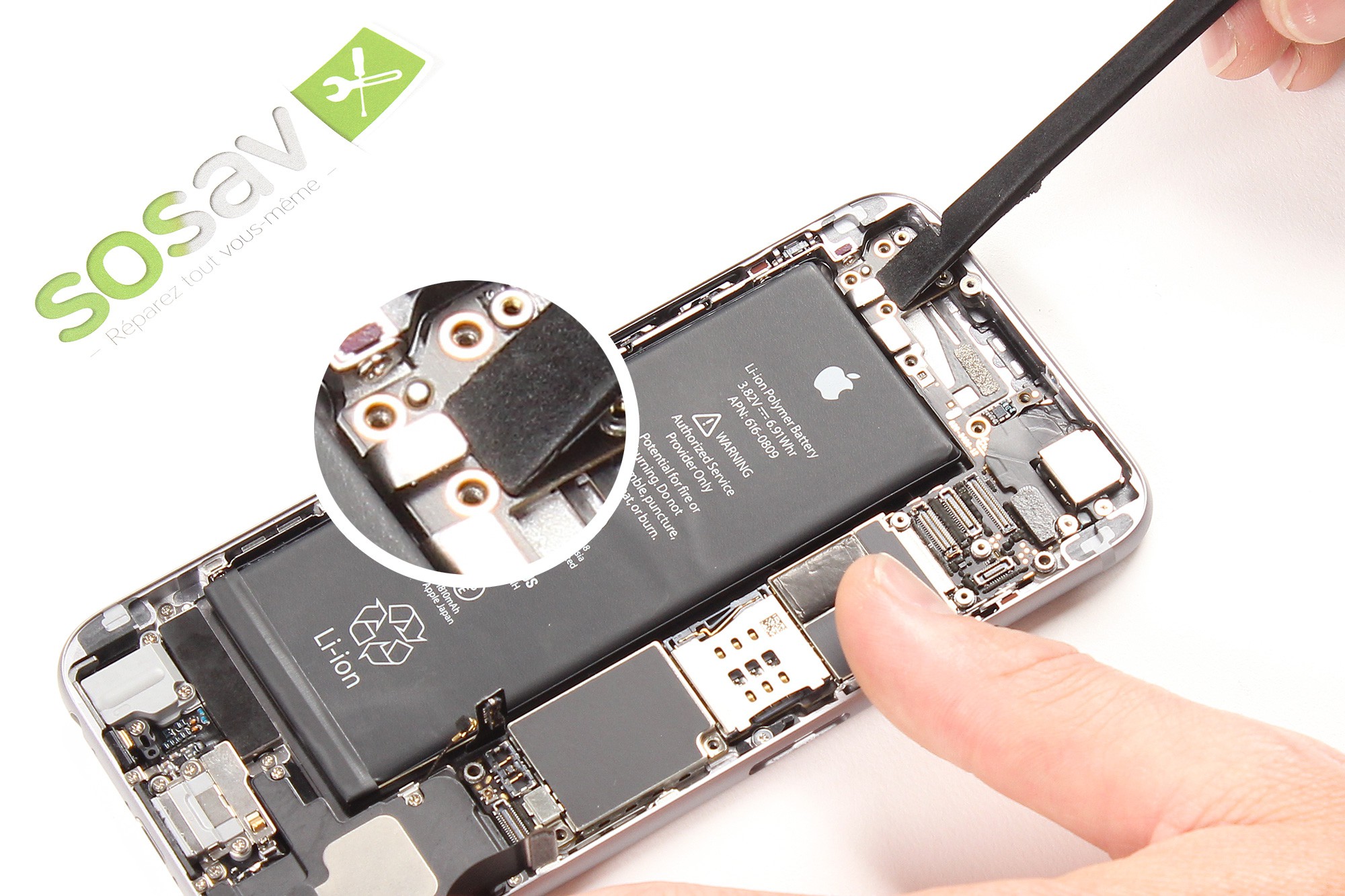

Insérez la spatule en nylon dans l'interstice existante entre le haut-parleur externe et la carte-mère.
Puis faites délicatement levier afin de pouvoir la soulever légèrement.

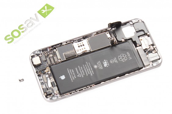

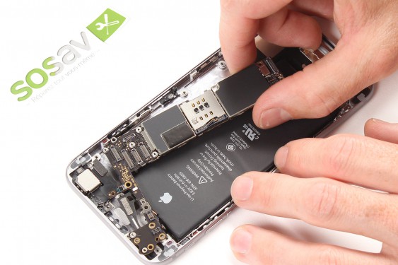

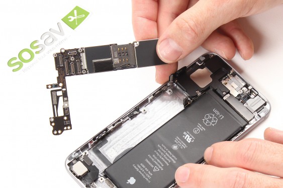

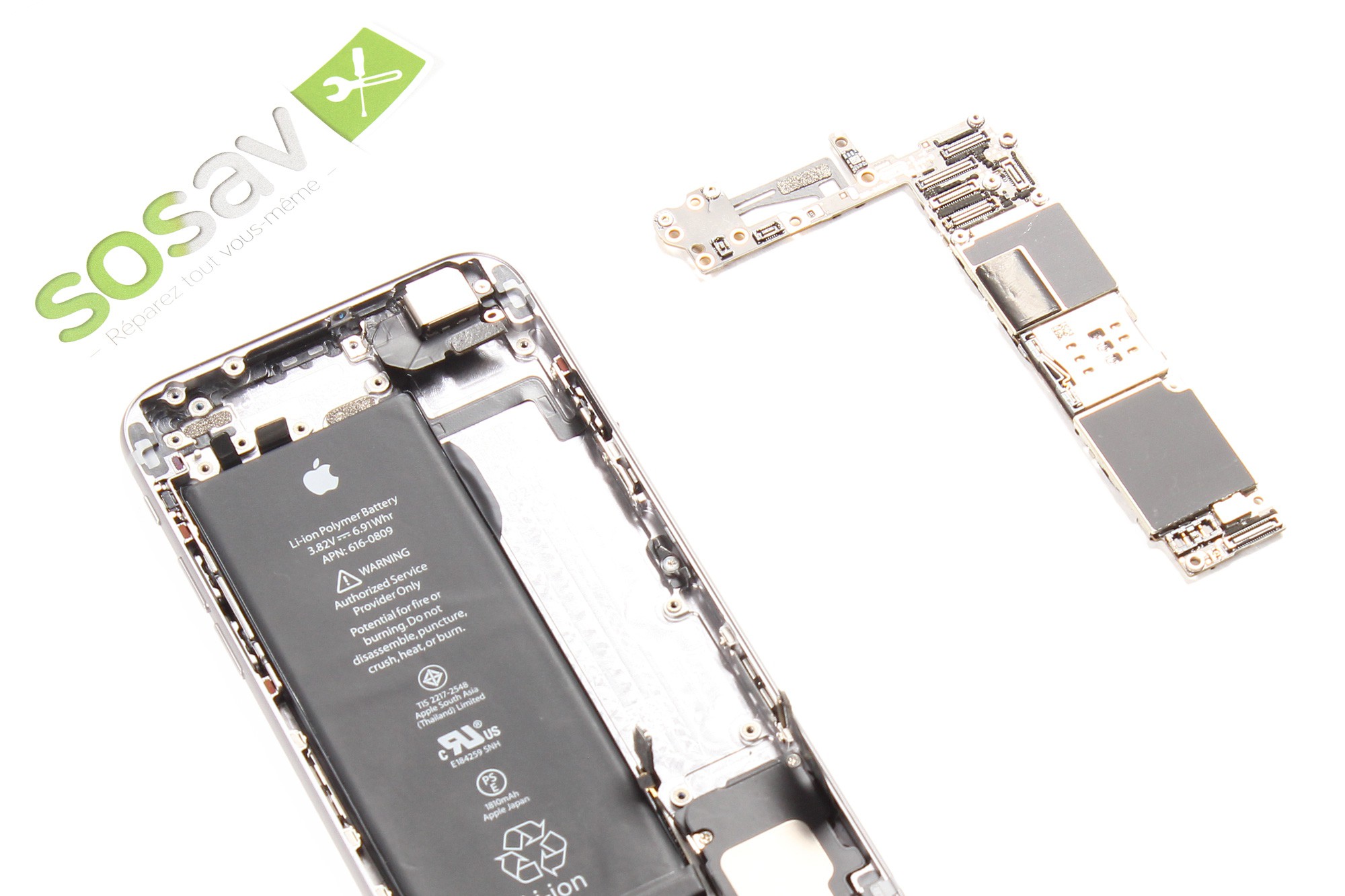

Vous pouvez désormais saisir puis ôter la carte mère de l'iPhone 6.
La carte mère de votre iPhone 6 est désormais démontée.
