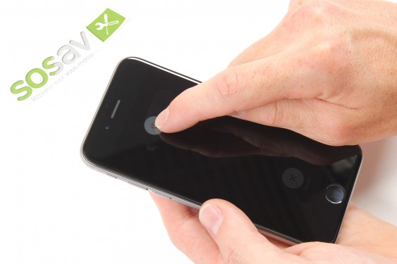

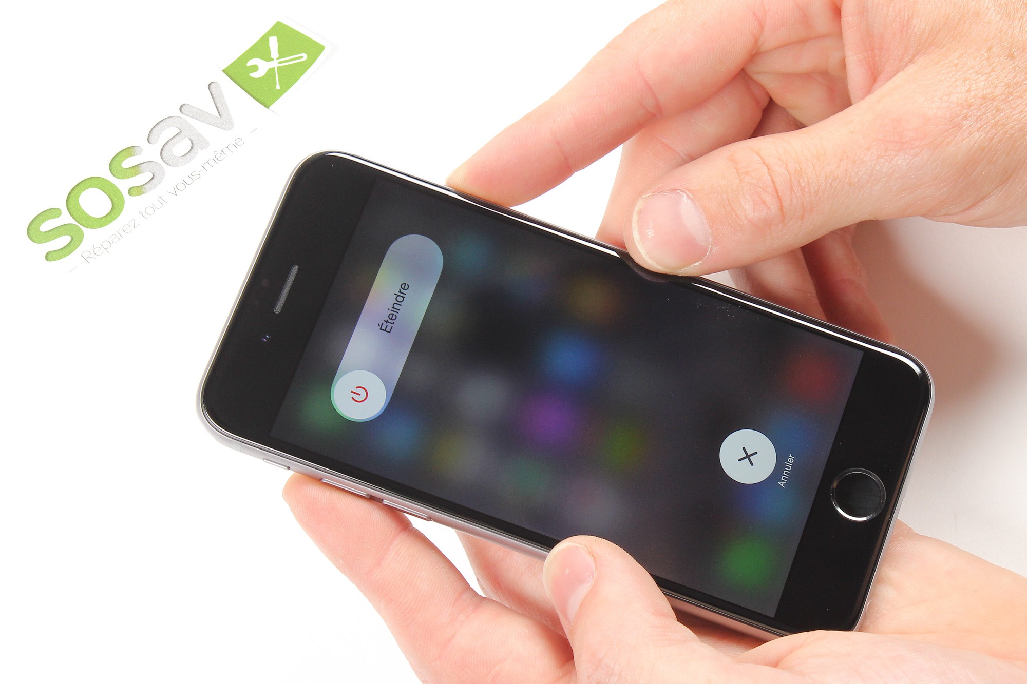

Avant de procéder au démontage de la caméra arrière de votre iPhone 6, il est nécessaire pour des raisons évidentes de sécurité de l'éteindre.
Pour cela, maintenez le bouton marche/arrêt (bouton power) localisé en haut du téléphone durant 6 secondes.
Glissez ensuite le doigt vers la droite sur le bouton "Éteindre" qui apparaît en rouge.

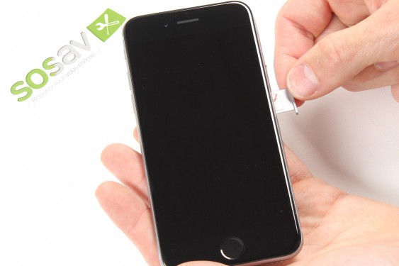

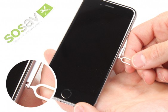

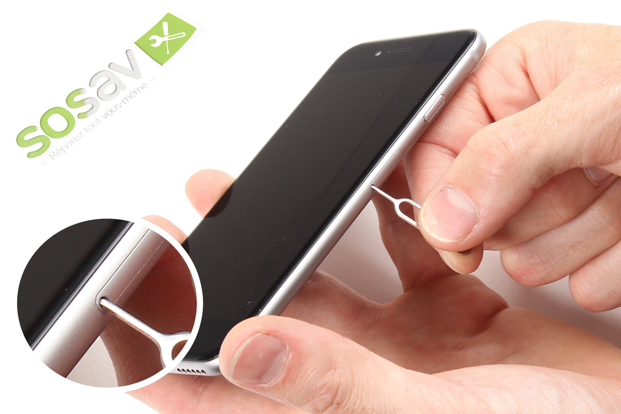

Le tiroir SIM de l'iPhone 6 est localisé sur la tranche droite du téléphone, près du bouton power (marche/arrêt/veille).
Insérez l'outil d'ouverture de carte SIM dans l'emplacement dédié à cet effet puis exercez une légère pression dessus afin d'ejecter le tiroir SIM.

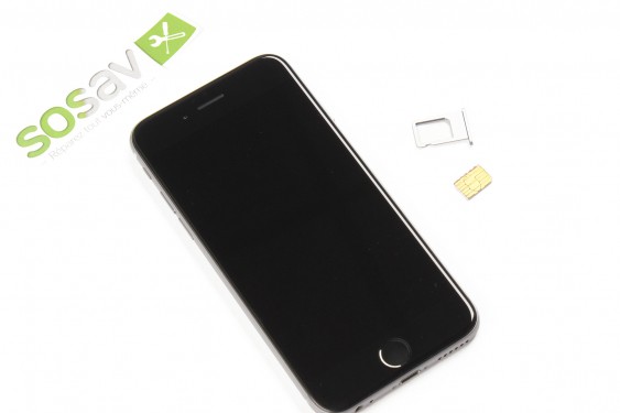

Saisissez ensuite le tiroir SIM puis procédez à son retrait.
Le tiroir SIM de l'iPhone 6 est désormais démonté.

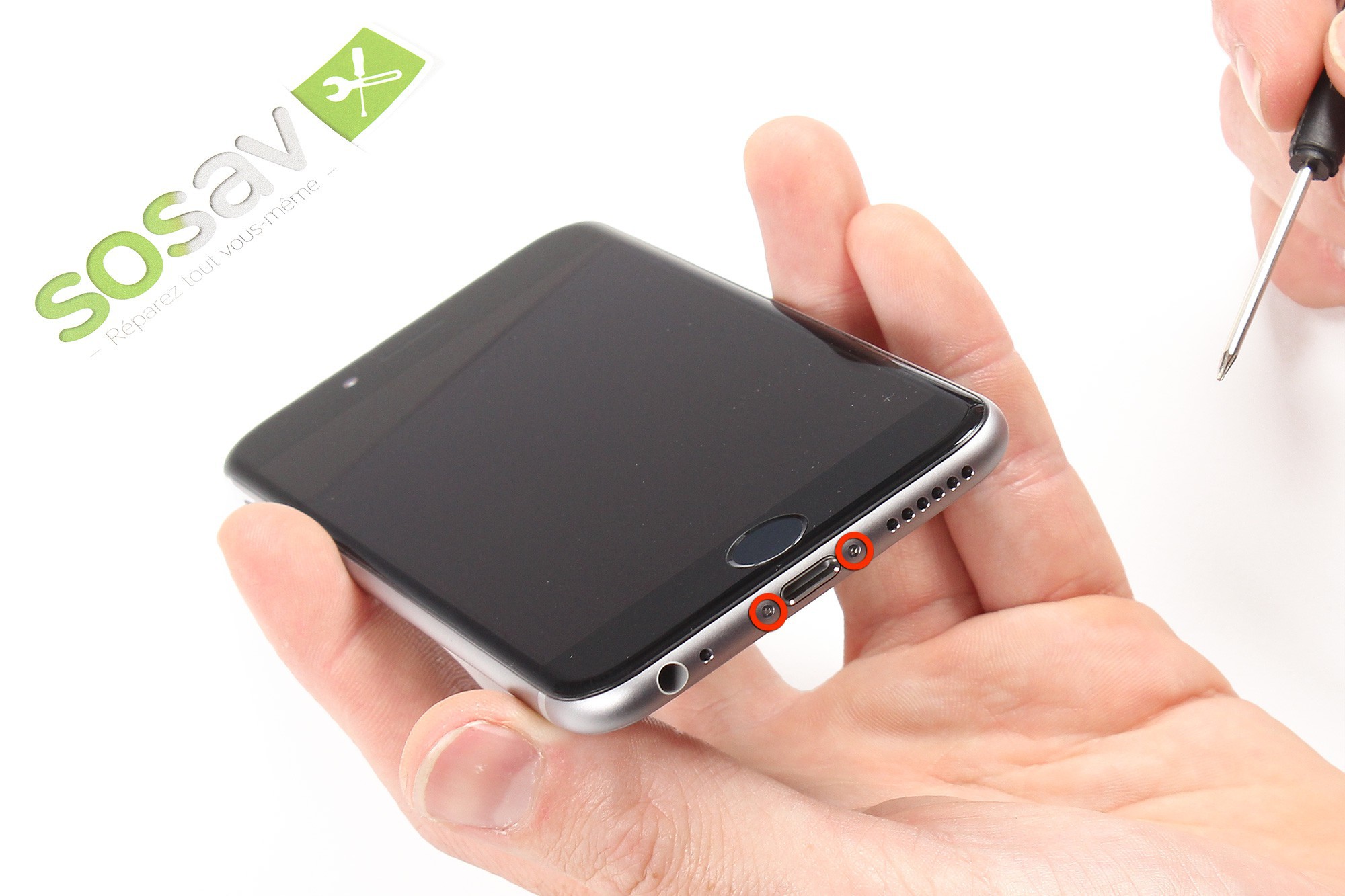

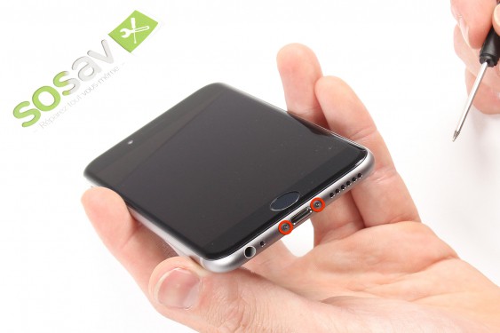

A l'aide d'un tournevis pentalobe, dévissez les deux vis entourées en rouge sur la photo.
Ces vis sont localisées au niveau du connecteur lightning du téléphone.
Ces deux vis servent à maintenir la partie basse de l'écran sur le châssis de l'iPhone.

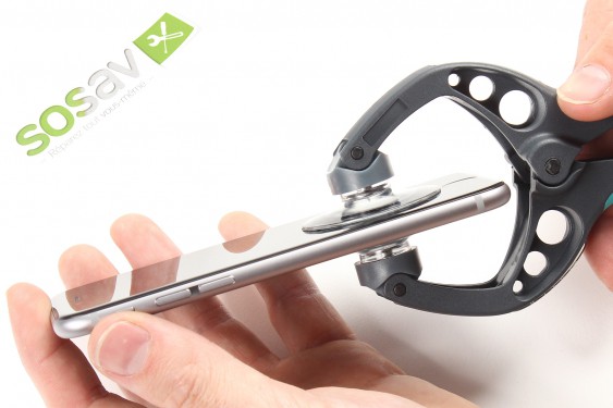

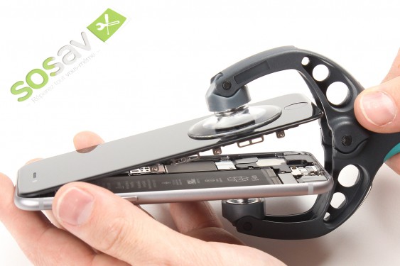

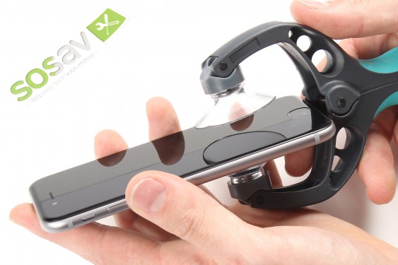

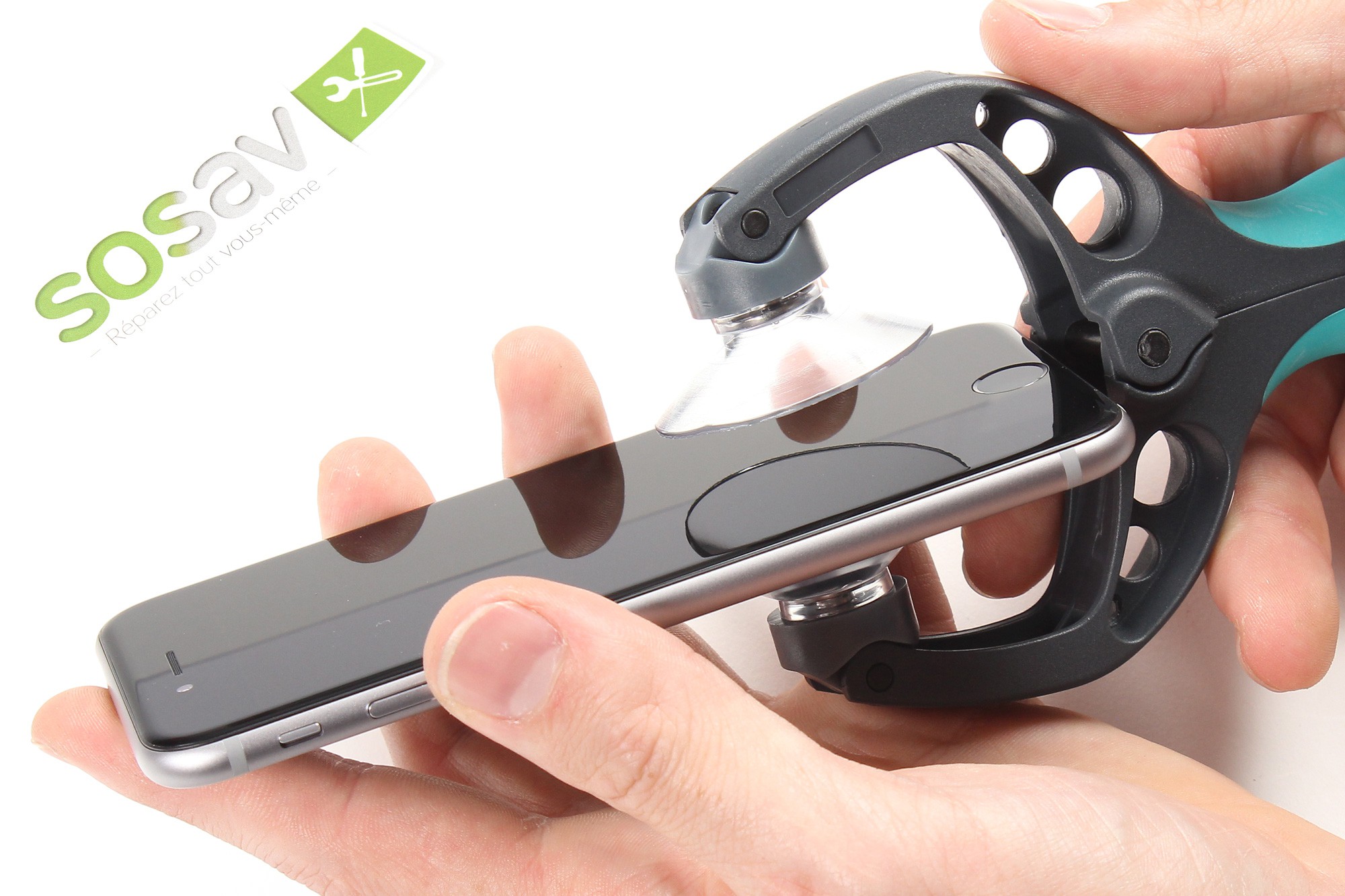

Placez ensuite une pince iSclack sur l'iPhone 6.
Les ventouses de la pince doivent être positionnées au plus proche du bouton home de l'iPhone (bouton situé en bas) comme indiqué sur les photos afin de garantir la meilleure adhérence possible.
Assurez-vous que les ventouses sont solidement attachées à l'iPhone puis effectuez un mouvement d'ouverture de la pince afin de séparer la vitre du châssis du téléphone.

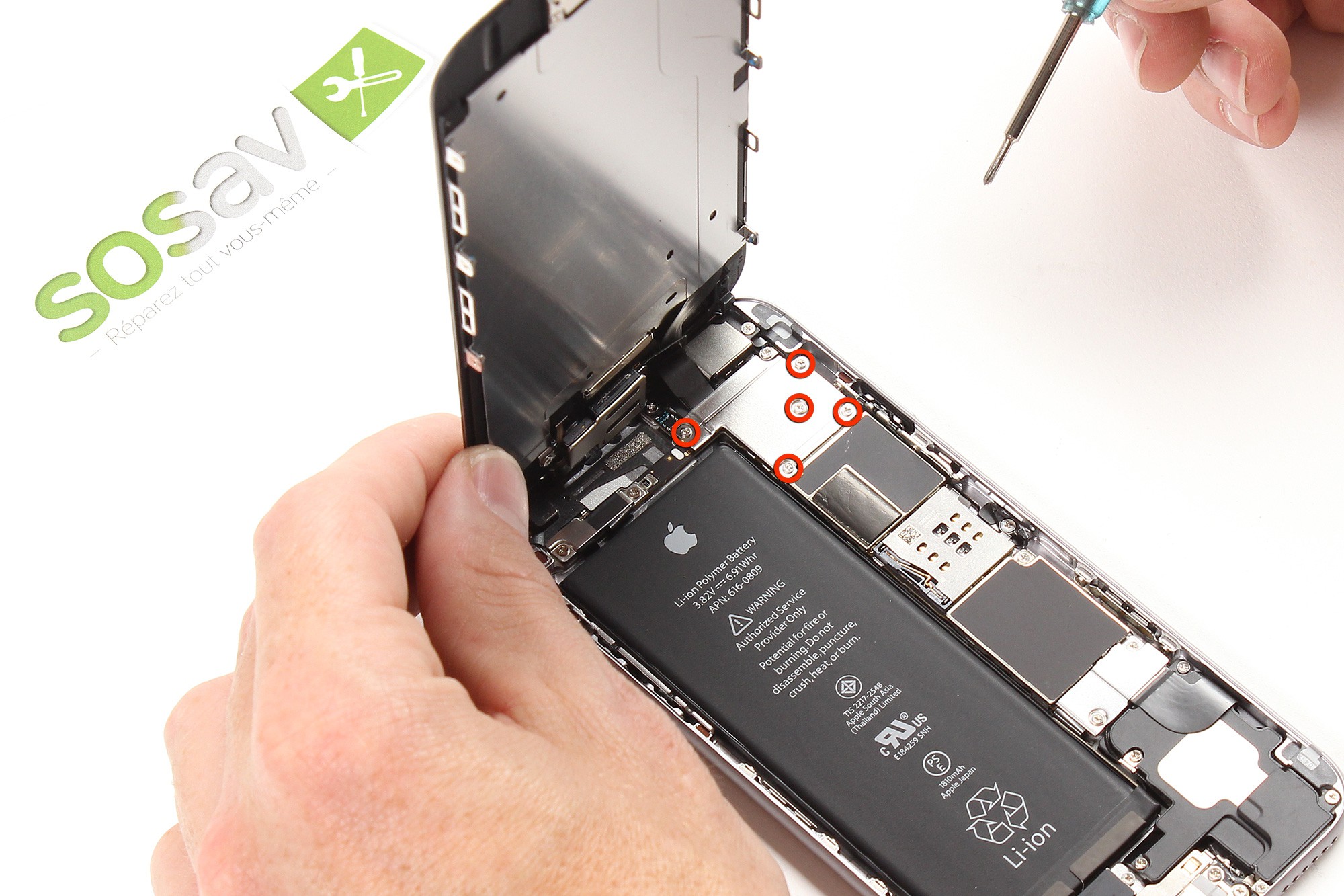

A l'aide d'un tournevis cruciforme, dévissez les cinq vis entourées en rouge.
Ces vis servent à maintenir le cache des connecteurs de l'écran que vous pouvez enlever en utilisant une pince.

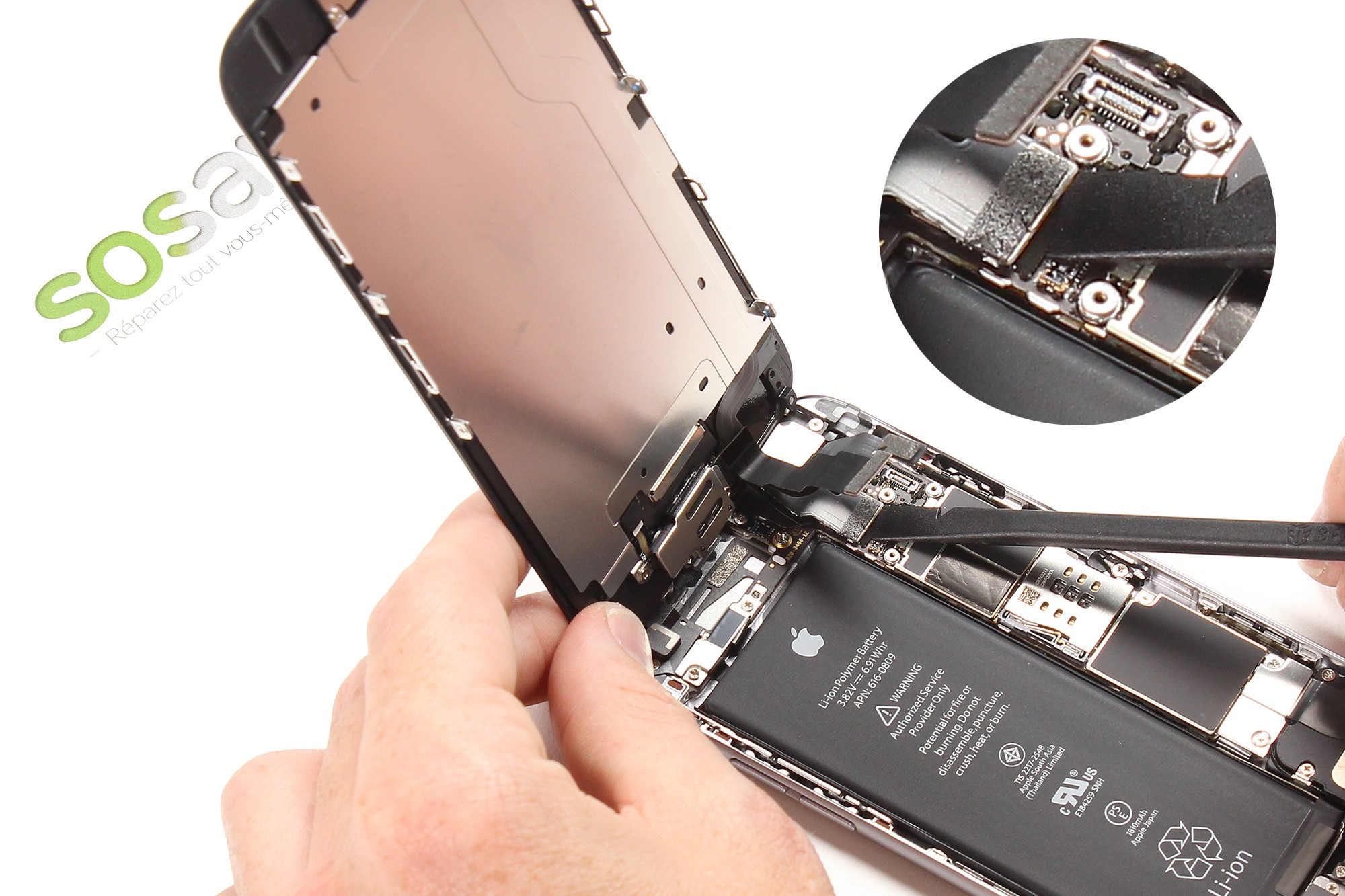

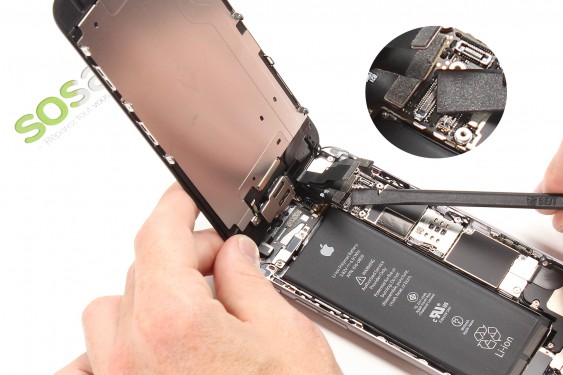

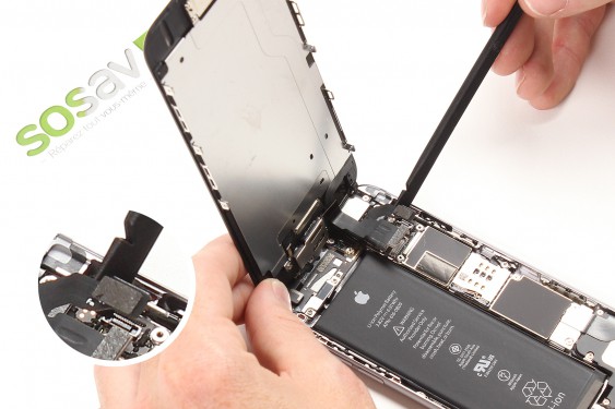

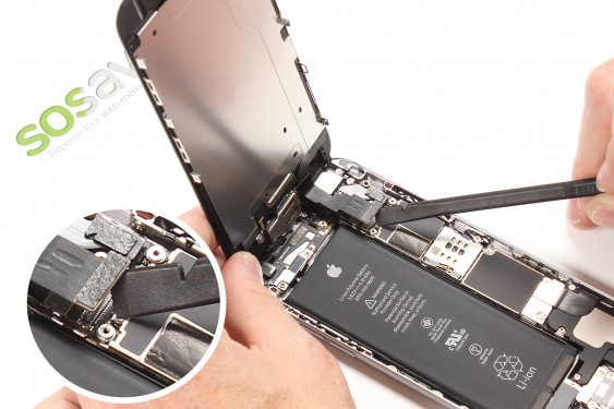

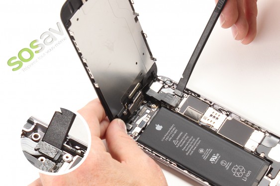

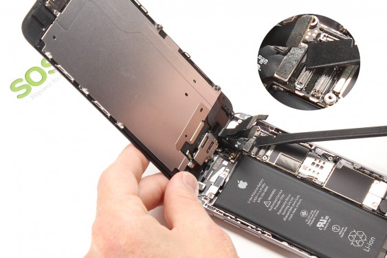

A l'aide d'une spatule en nylon, faites délicatement levier afin de déconnecter la nappe de liaison gérant :
- la caméra avant,
- le haut-parleur interne,
- le capteur de proximité et de luminosité,
- ainsi que la nappe du bouton home.

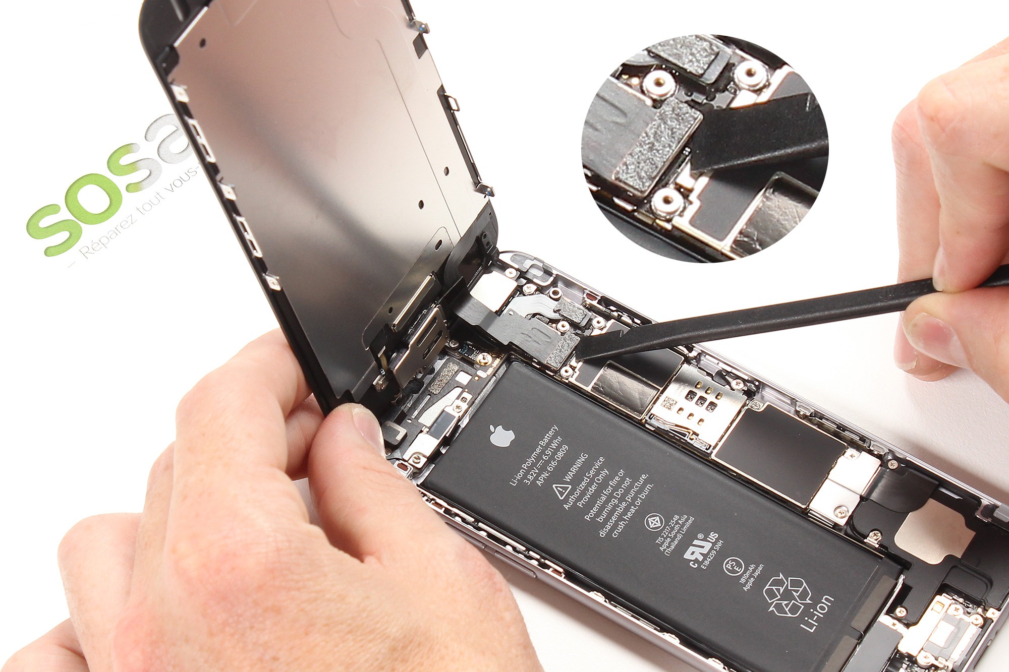

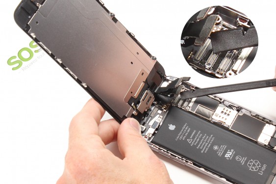

Toujours à l'aide de la spatule en nylon, faites à nouveau levier afin de déconnecter en douceur les 2 dernières nappes retenant l'écran à votre iPhone 6 :
- la nappe de gestion l'écran LCD,
- la nappe de gestion du tactile.

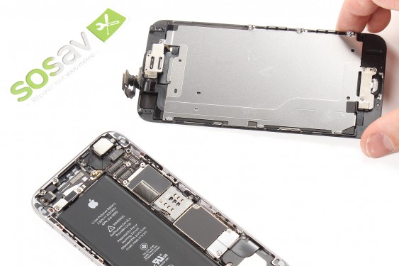

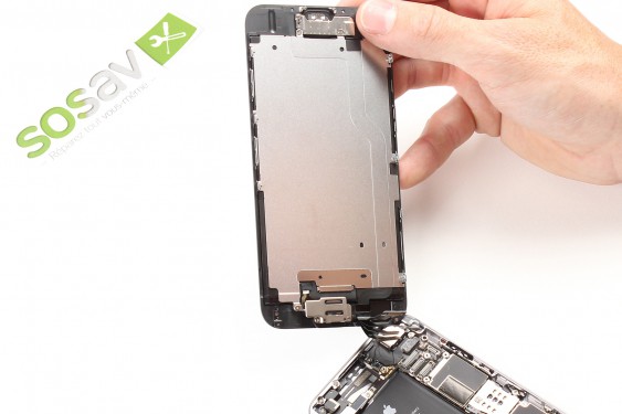

Vous pouvez ensuite soulever l'écran complet puis procédez à son retrait.
L'écran complet de l'iPhone 6 est désormais démonté.

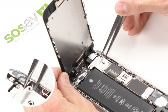

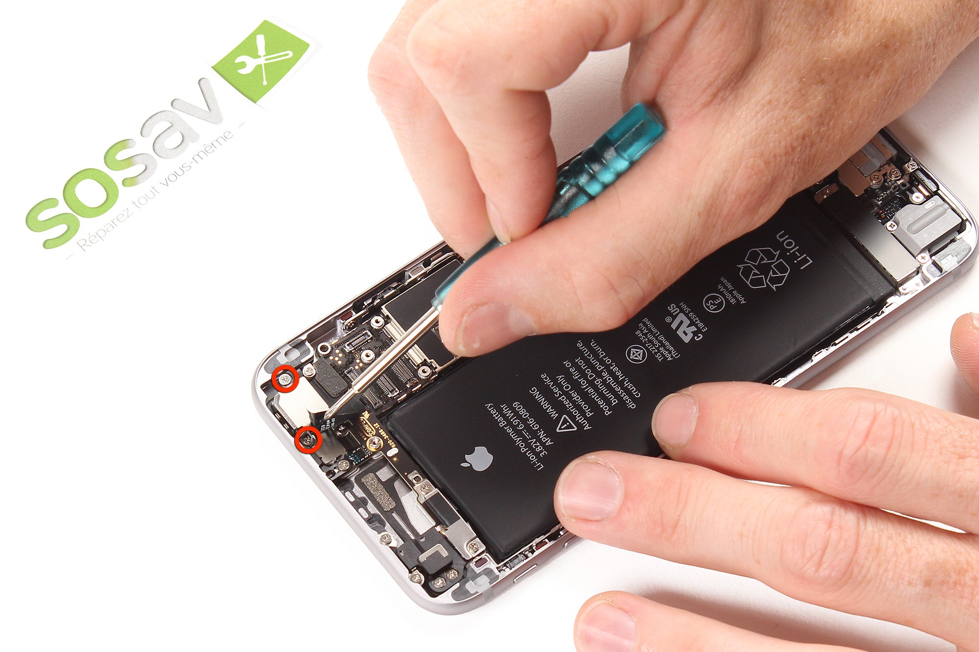

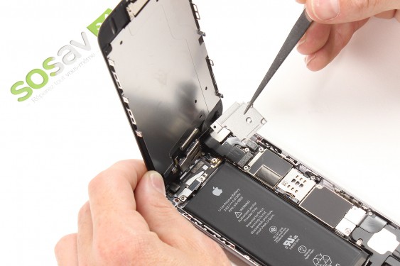

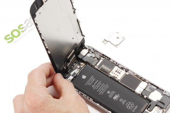

Reprenez le tournevis cruciforme puis dévissez les deux vis entourées en rouge.
Ces vis servent à maintenir le cache des 2 connecteurs suivant :
- connecteur de la batterie,
- connecteur de l'ensemble prise jack/haut-parleur externe/connecteur lightning/microphone.

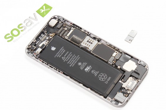

Saisissez ensuite le cache des connecteurs à l'aide de la pince puis procédez à son retrait.

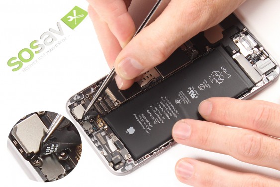

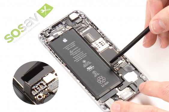

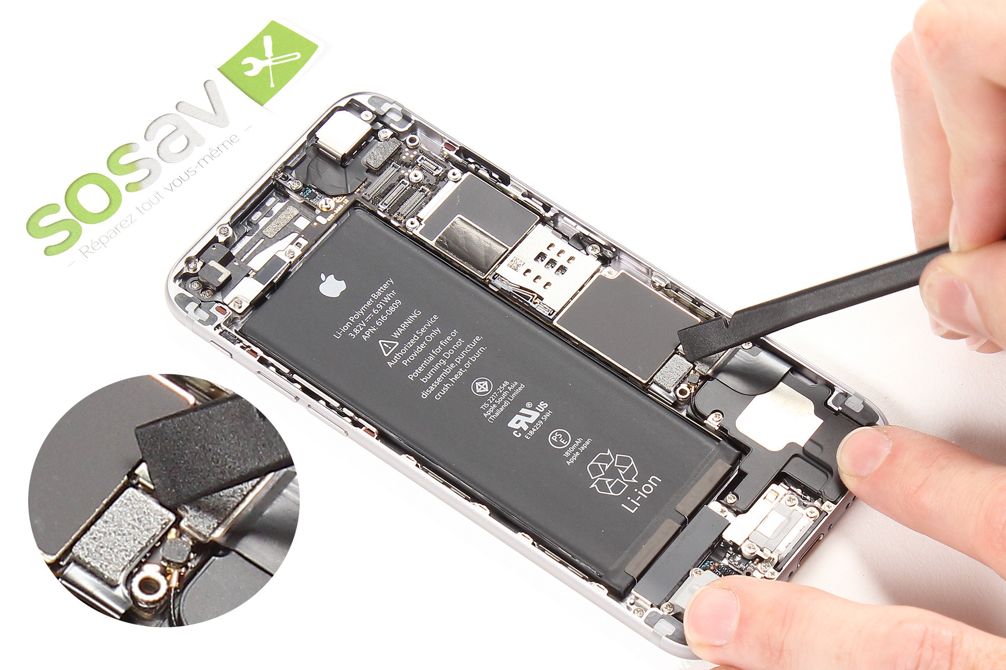

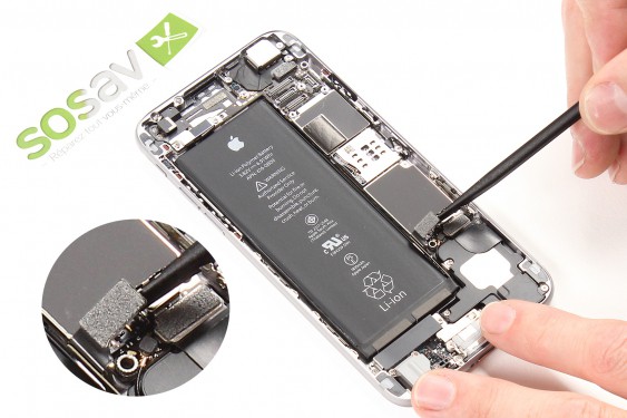

Réutilisez la spatule en nylon et faites délicatement levier afin de déconnecter la nappe de la batterie.
Pour ce guide, nous vous conseillons de débrancher la batterie par mesure de sécurité. Cependant nul besoin de la démonter complètement.

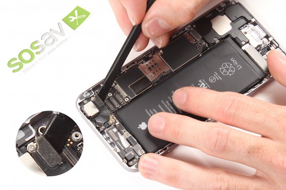

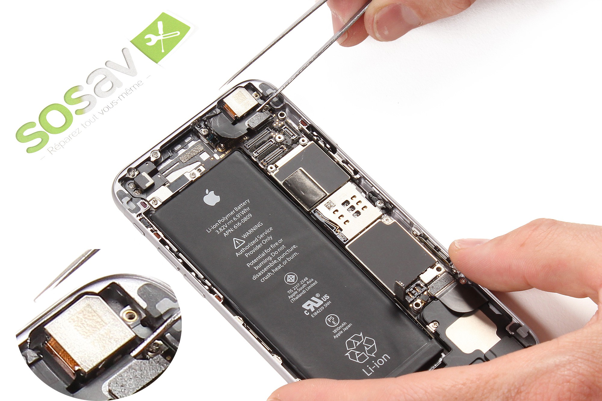

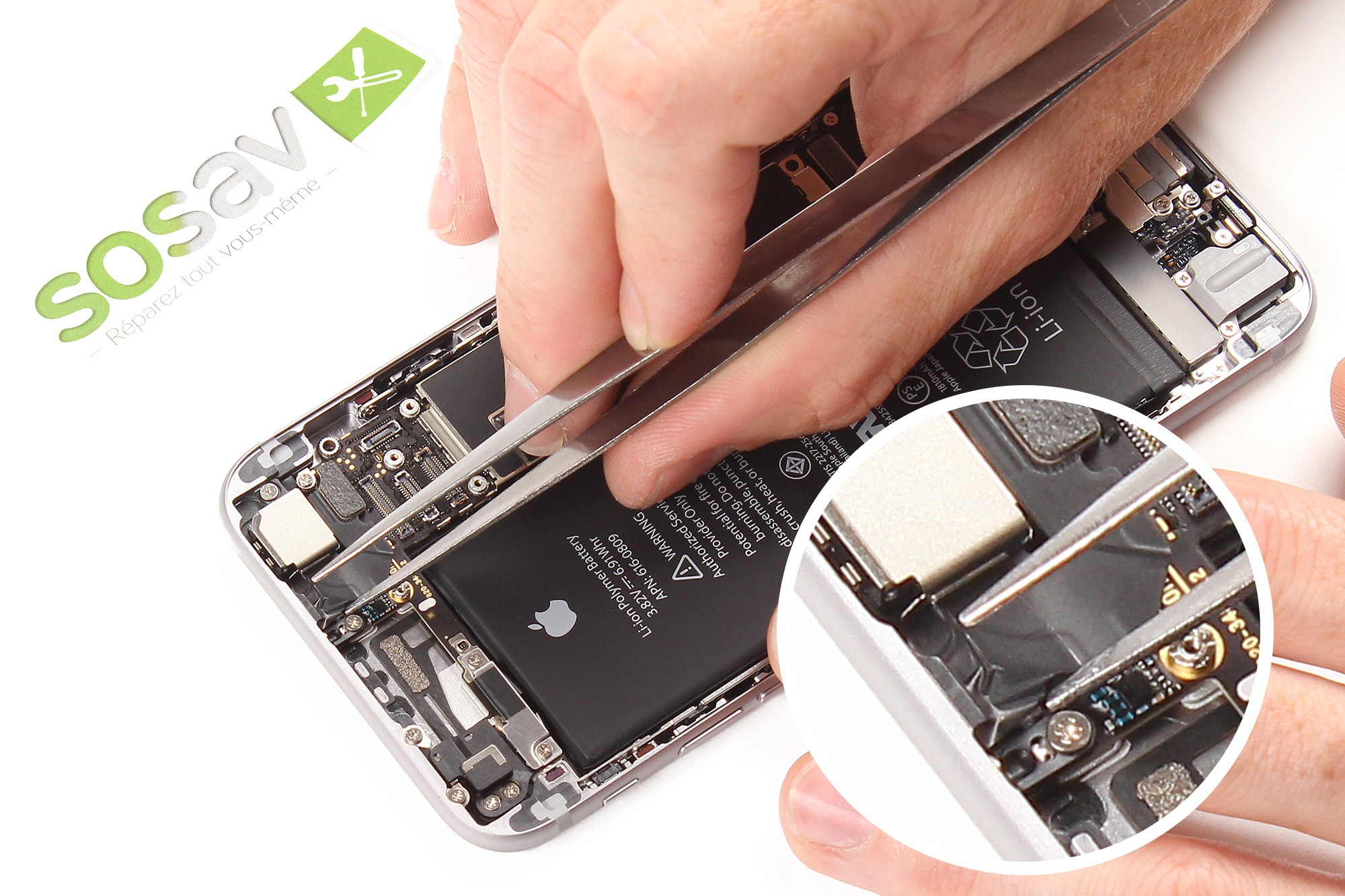

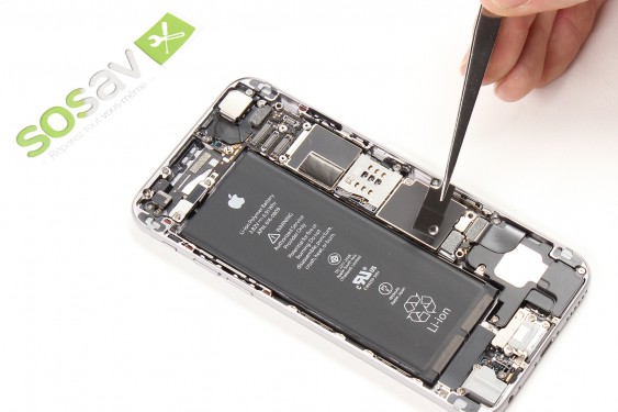

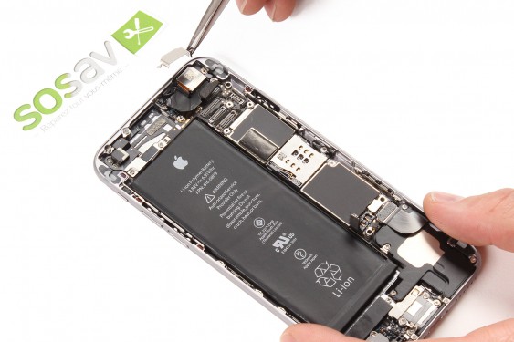

A l'aide d'une pince, saisissez puis retirez délicatement l'autocollant noir comme indiqué sur les photos.
Cet autocollant est localisé à gauche de la caméra arrière.

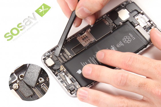

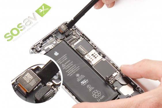

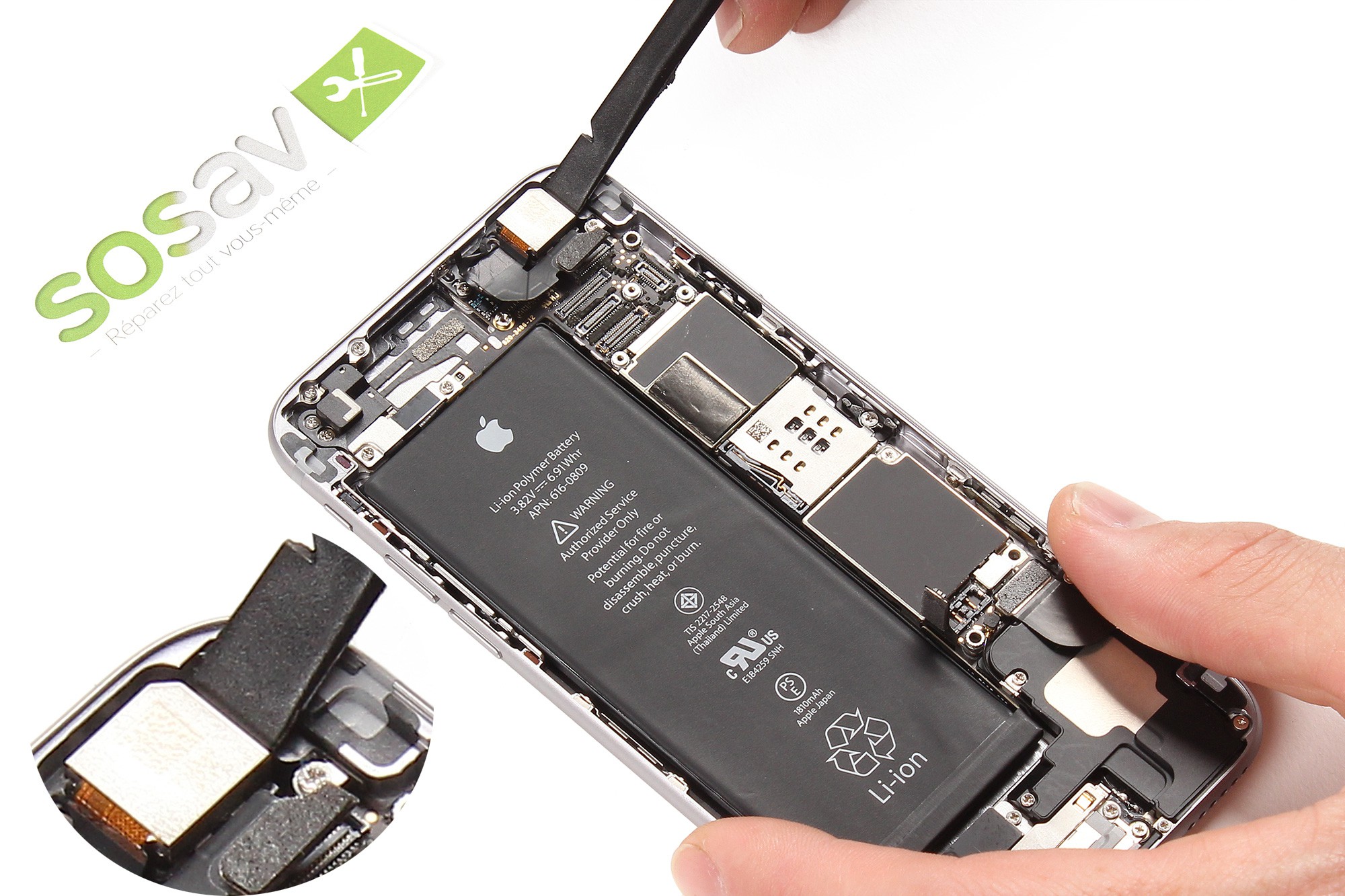

Utilisez ensuite la spatule en nylon afin de déconnecter la caméra arrière comme indiqué sur les photos 3 et 4 de cette étape.

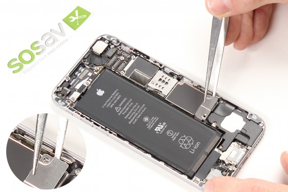

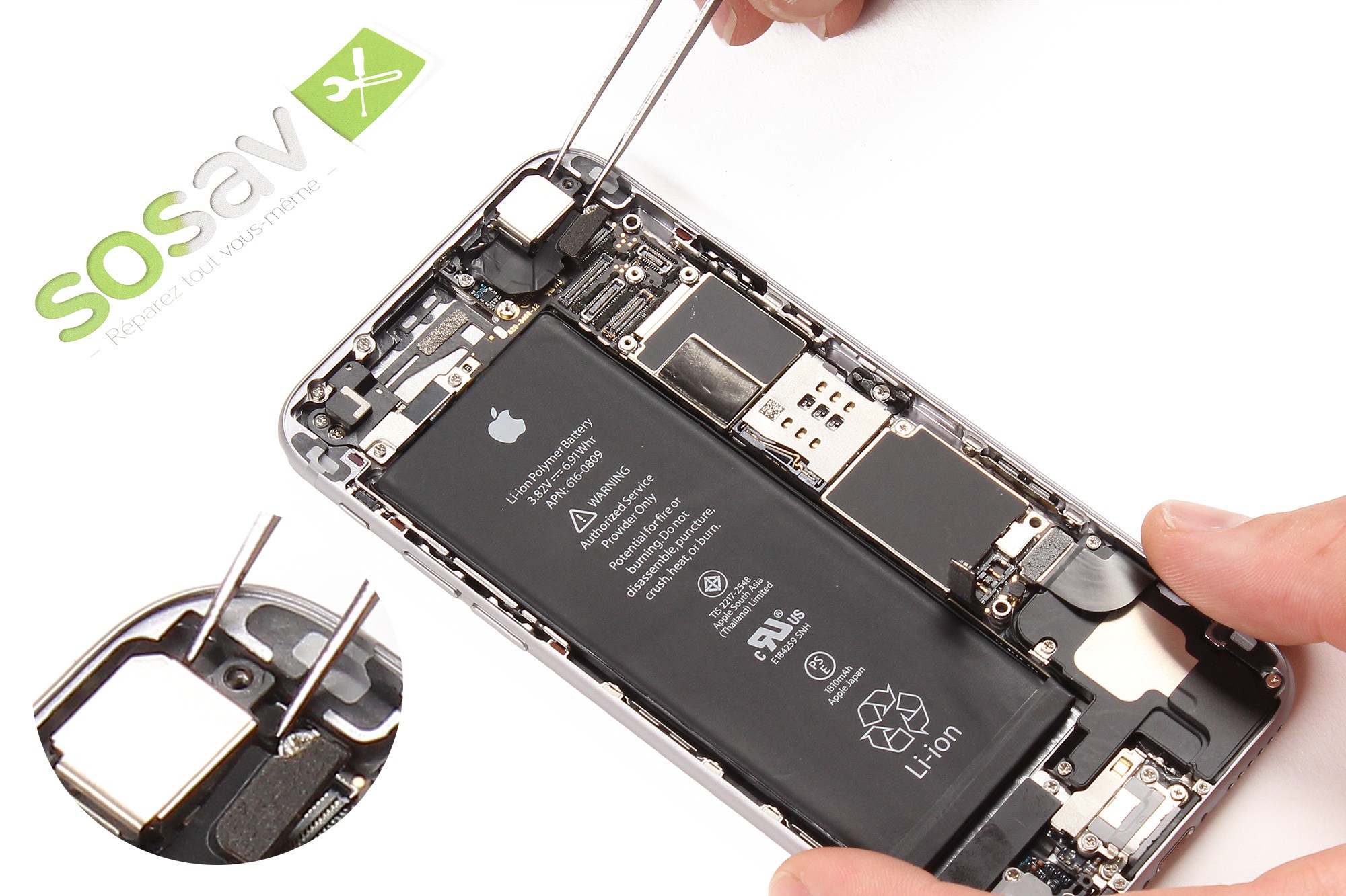

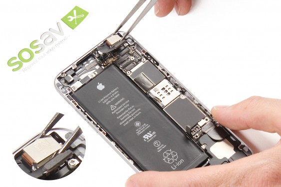

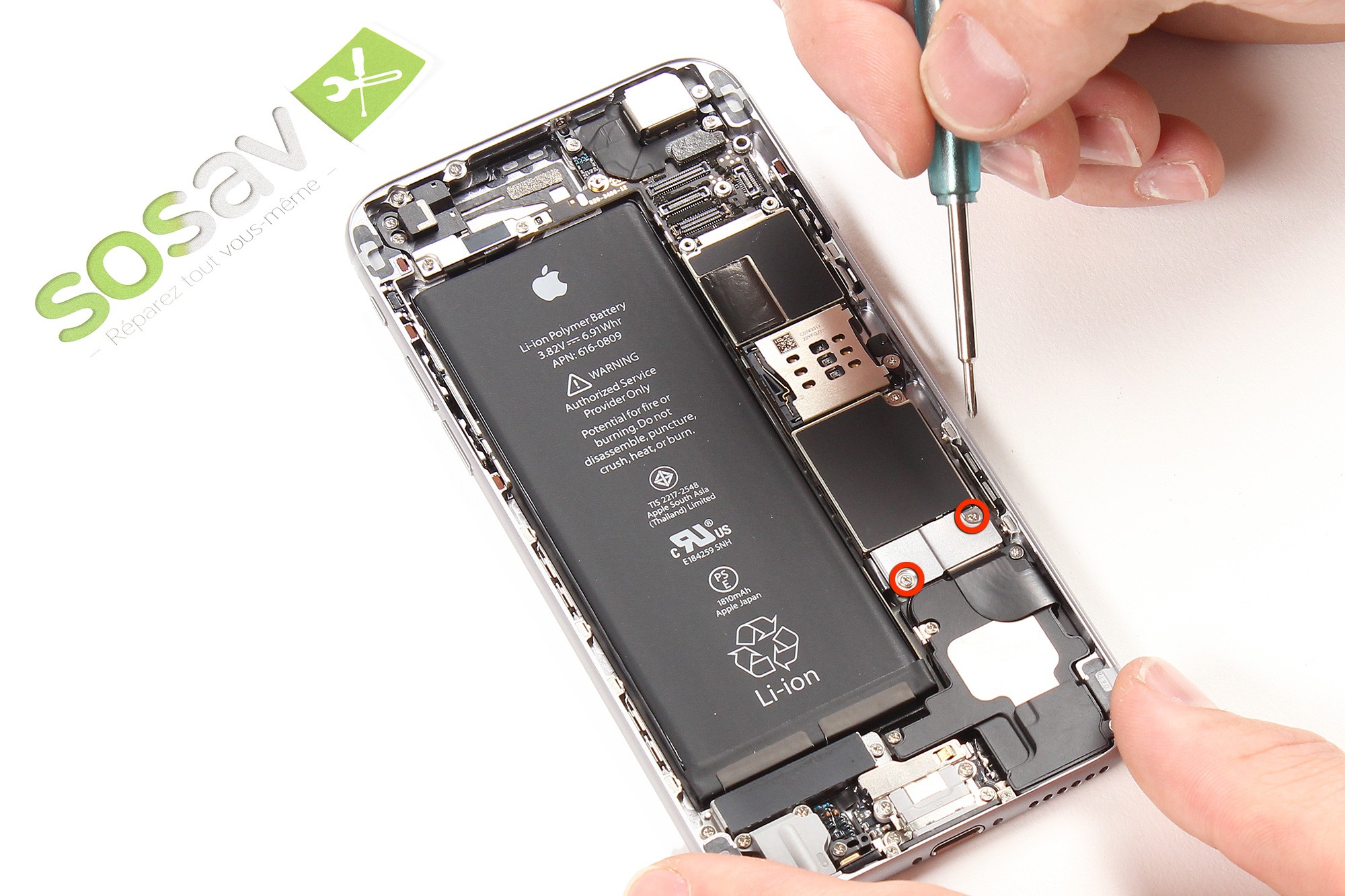

Prenez à nouveau le tournevis cruciforme pour dévisser les deux vis entourées en rouge.
Ces vis permettent de maintenir la caméra arrière sur le châssis de l'iPhone.

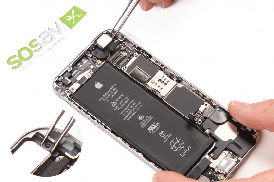

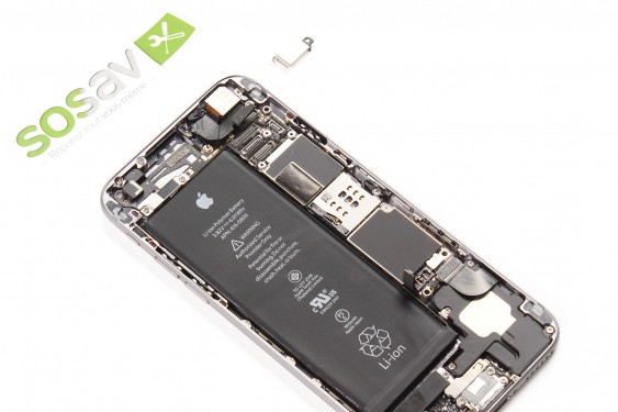

Réutilisez la pince afin de saisir l'élément d'appui métallique de la caméra arrière puis procédez à son retrait.
Reprenez la spatule en nylon, puis faites délicatement levier afin de déclipser la caméra arrière de son logement.

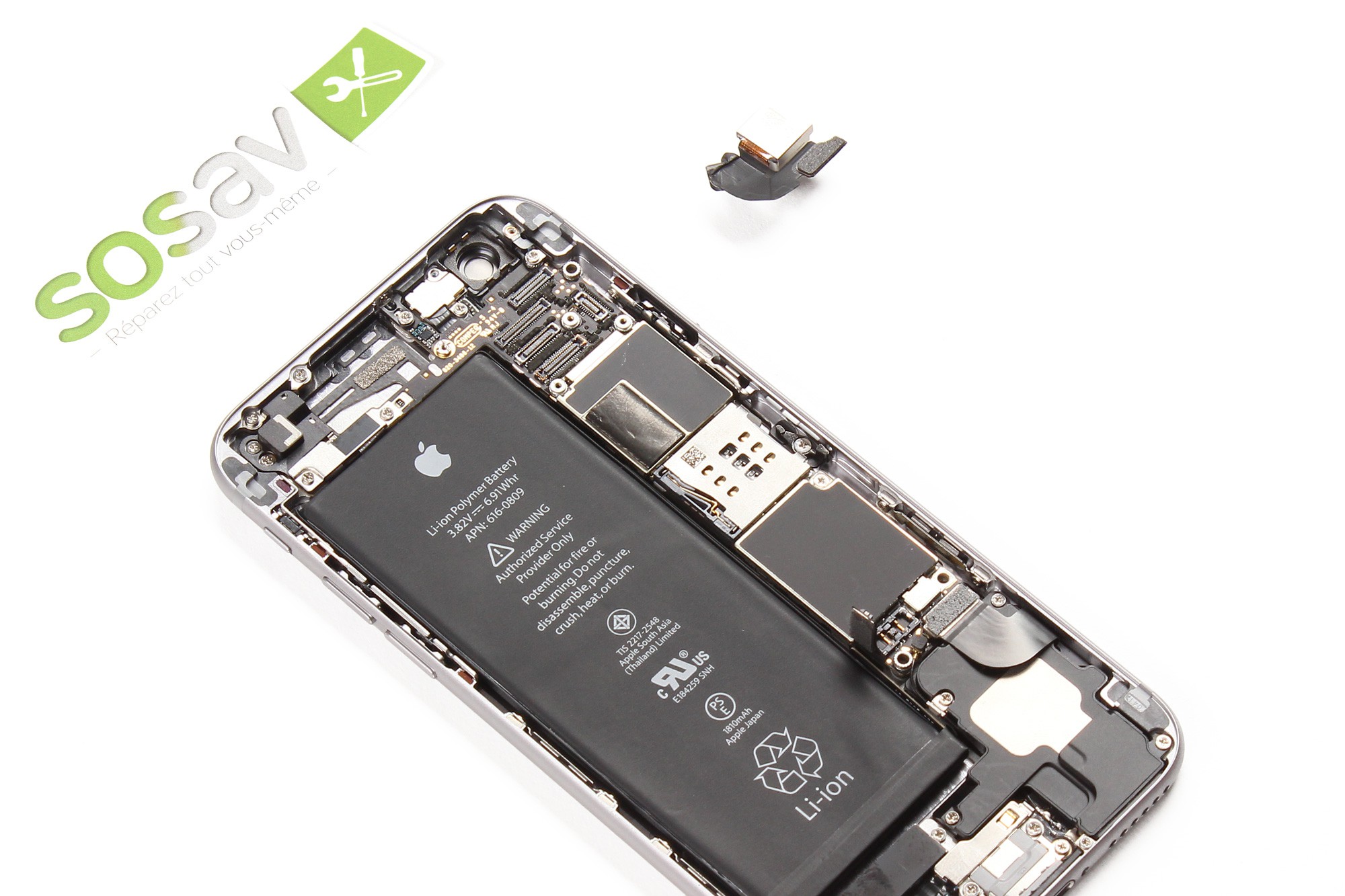

Avec la pince, vous pouvez désormais saisir puis retirer la caméra arrière.
La caméra arrière de votre iPhone 6 est désormais démontée.
