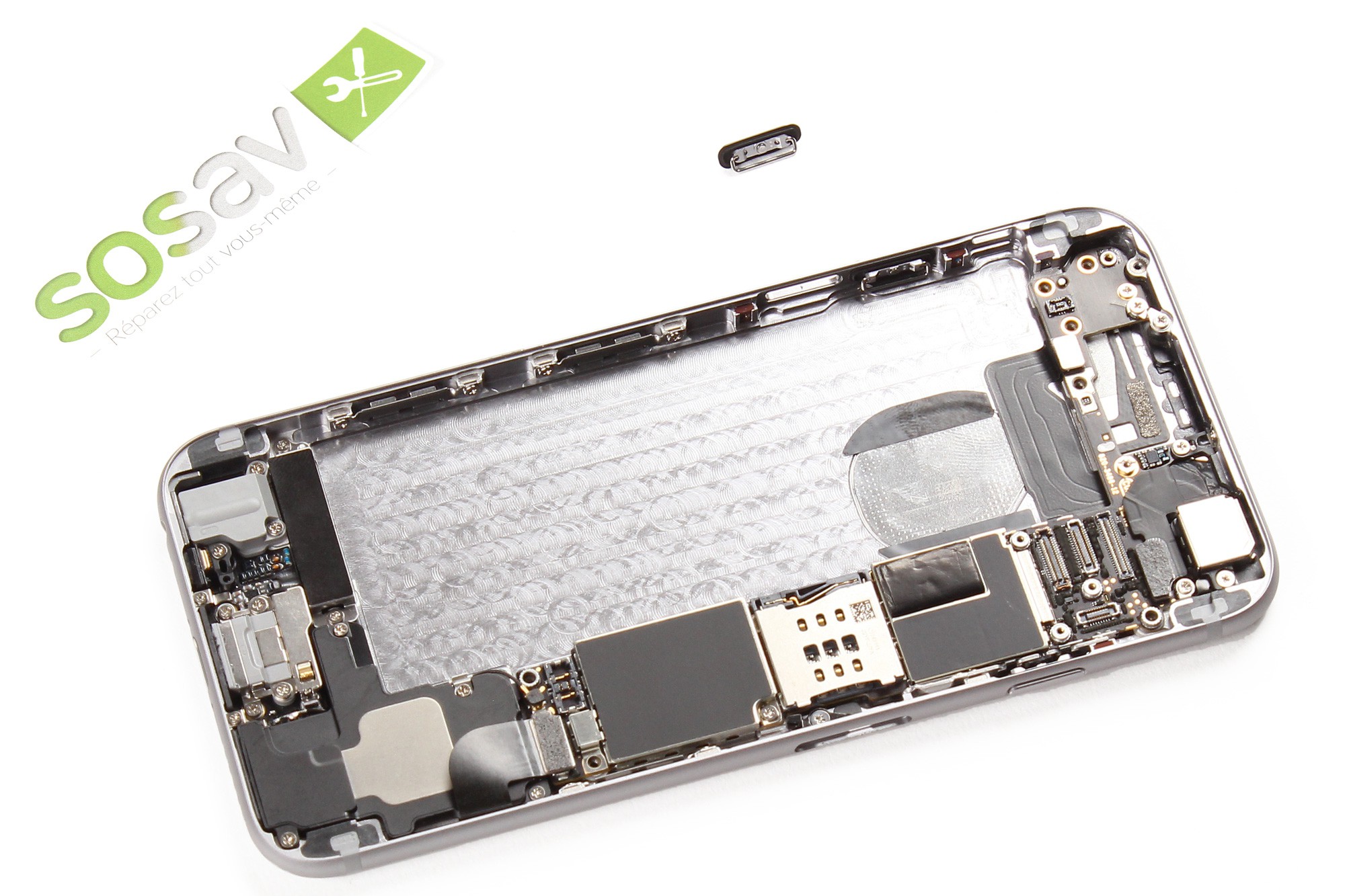

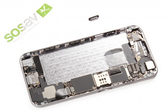

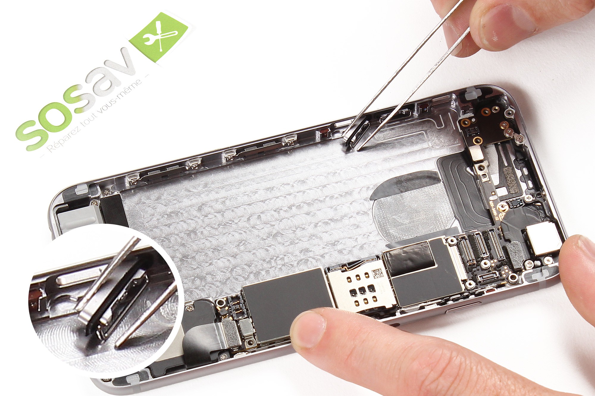

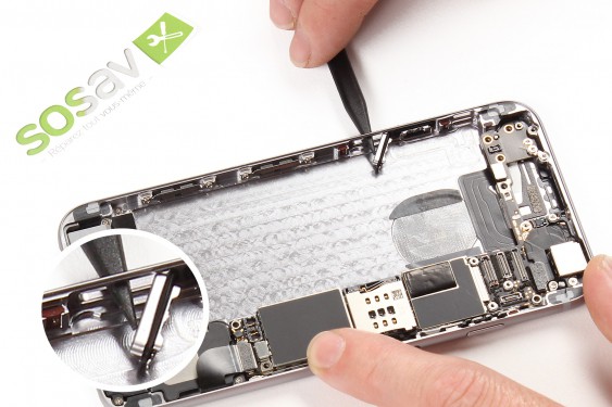

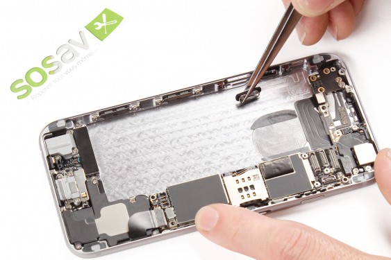

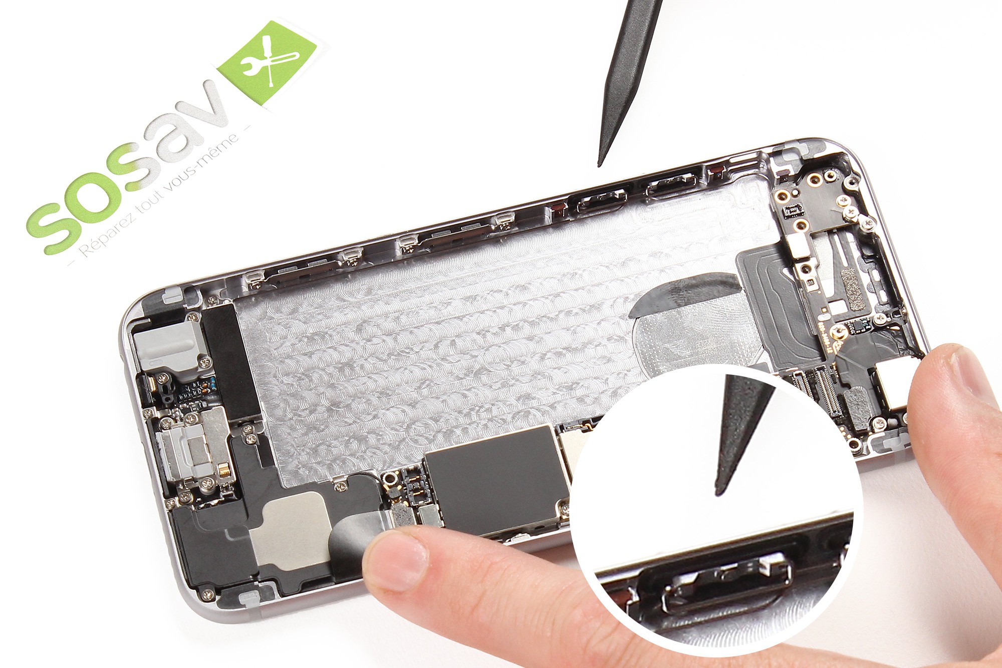

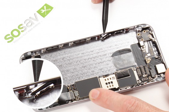

A l'aide de la spatule en nylon, procédez à l'extraction du bouton de volume - (inférieur).

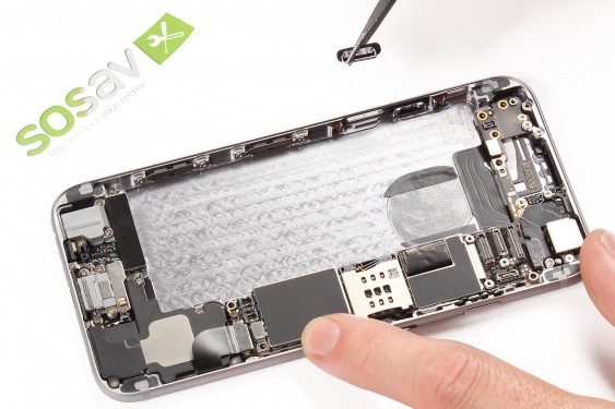

Utilisez ensuite une pince afin de saisir le bouton de volume inférieur puis procédez à son retrait.
Le bouton de volume inférieur de l'iPhone 6 est désormais démonté.
