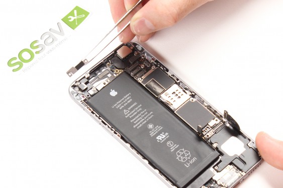

A l'aide du tournevis cruciforme, dévissez les deux vis entourée en rouge.
Ces vis retiennent un petit élément plastique d'appui.
Procédez ensuite à son retrait à l'aide d'une pince.

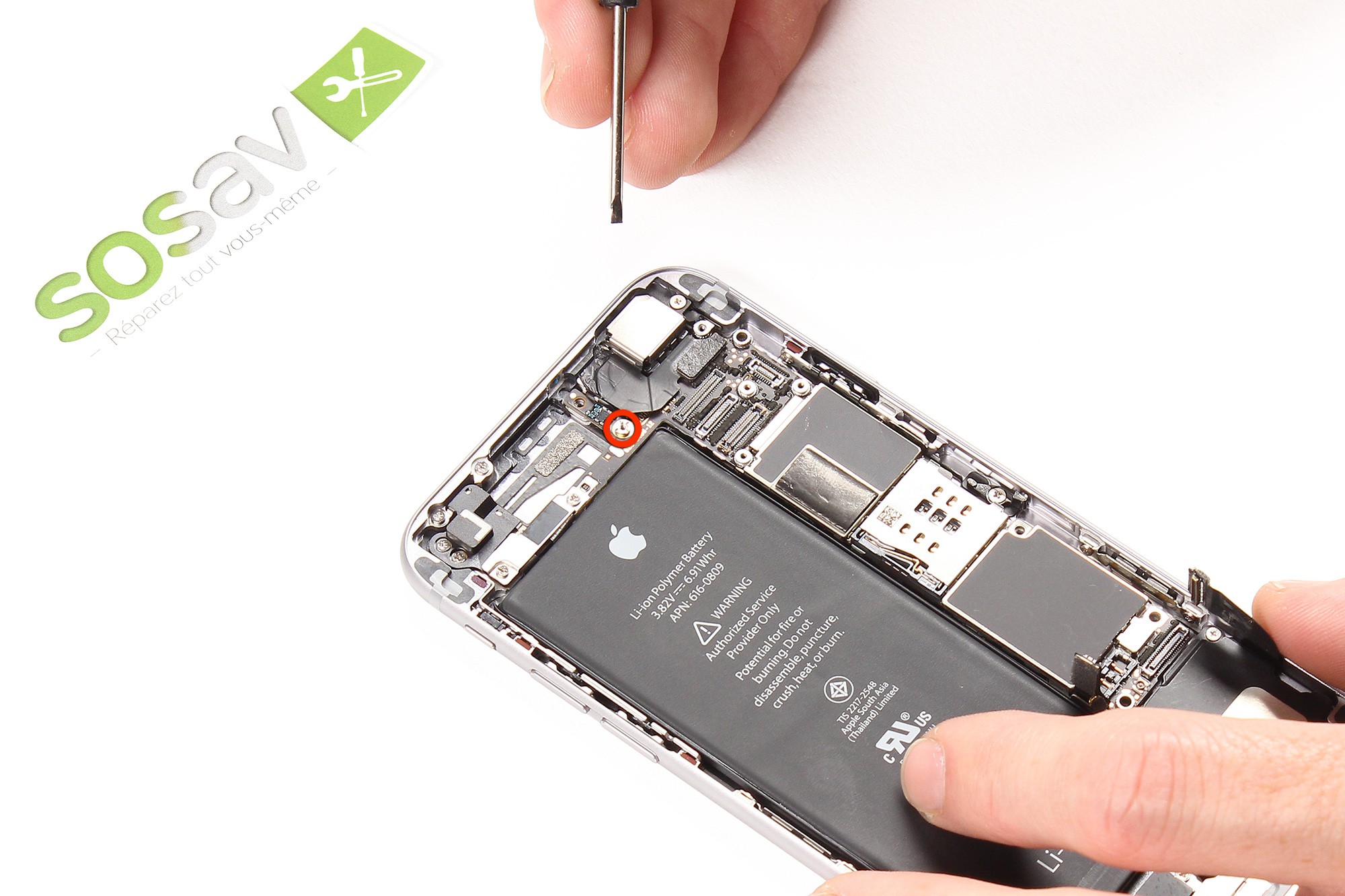

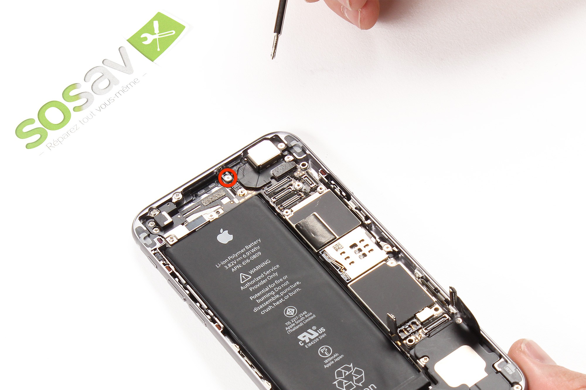

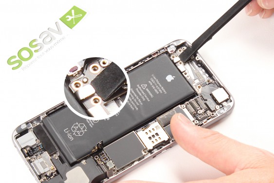

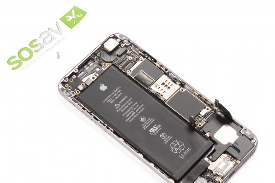

Prenez maintenant un tournevis plat pour dévisser la vis rivetée entourée en rouge.
Cette vis sert à maintenir la partie haute de la carte mère.
Bien qu'ayant une empreinte de type cruciforme, nous vous conseillons de dévisser cette vis à l'aide d'un tournevis plat.

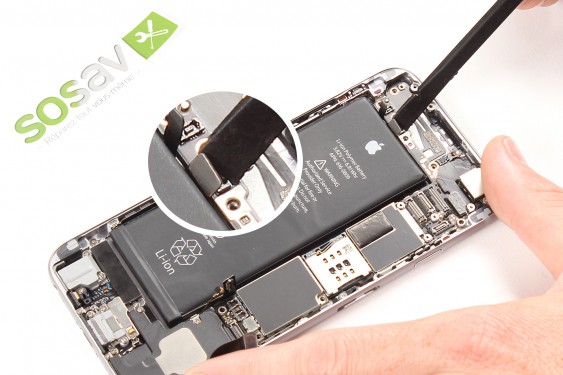

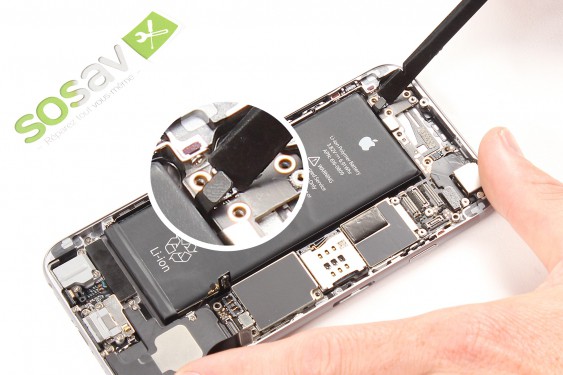

Utilisez le tournevis cruciforme afin de dévisser les deux vis entourées en rouge.
Ces vis servent à maintenir un élément métallique d'appui.
Procédez ensuite à son retrait à l'aide d'une pince afin de laisser apparaitre 2 connecteur, ainsi qu'une vis retenant la carte mère.

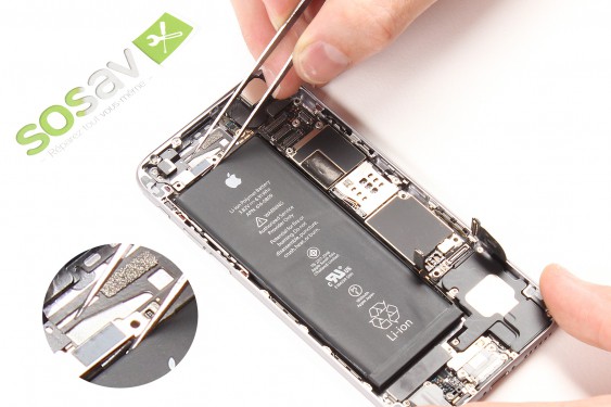

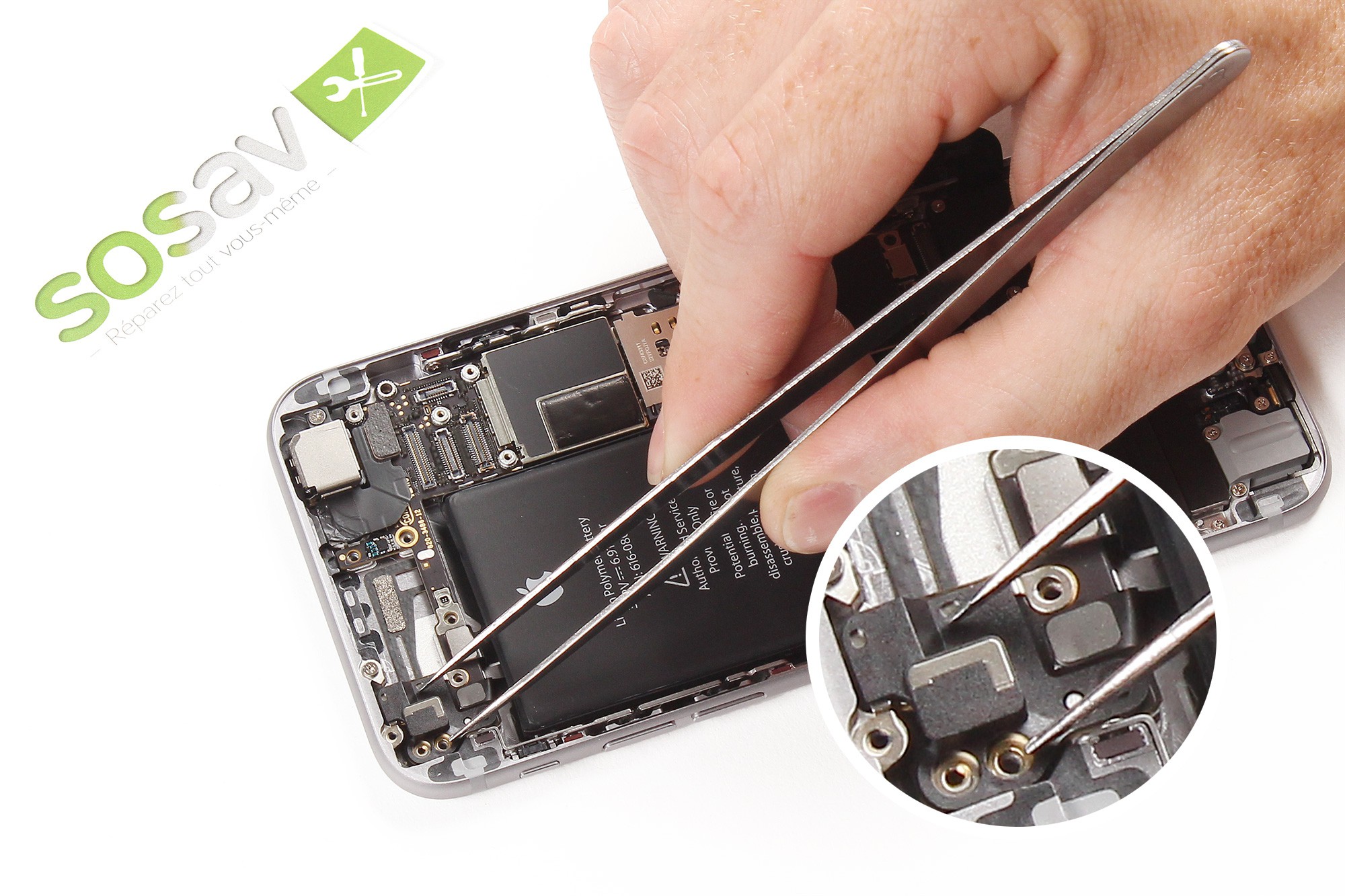

Conservez le tournevis cruciforme pour dévisser les trois vis entourées en rouge.
Ces vis servent à maintenir un élément métallique d'appui/masse du téléphone.

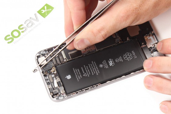

Avec la pince, saississez puis ôtez cet élément.

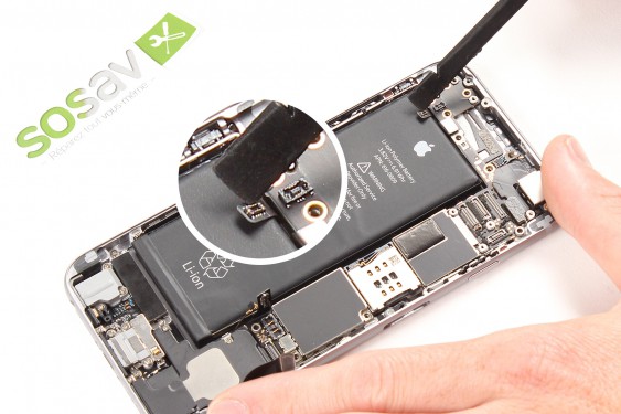

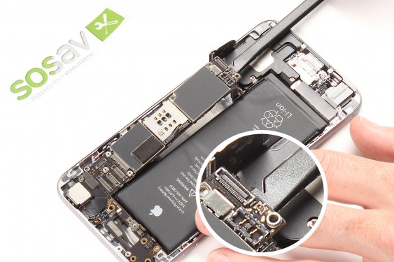

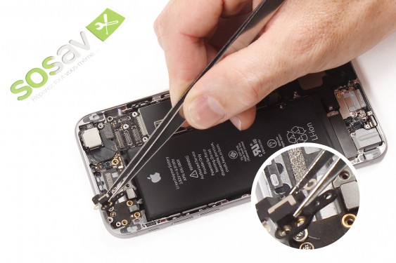

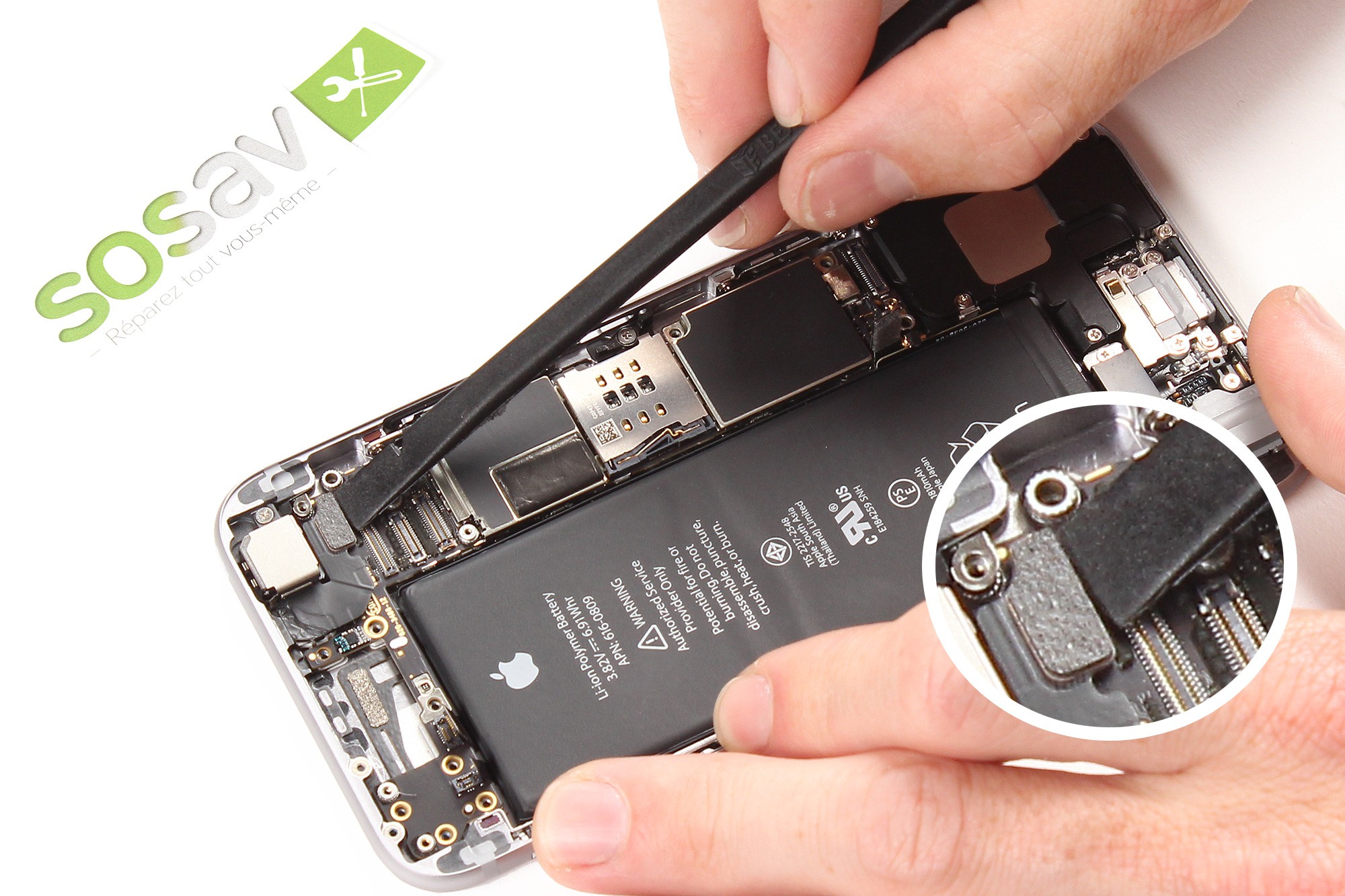

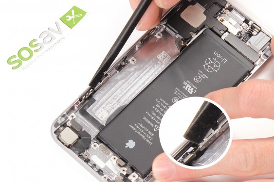

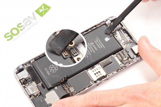

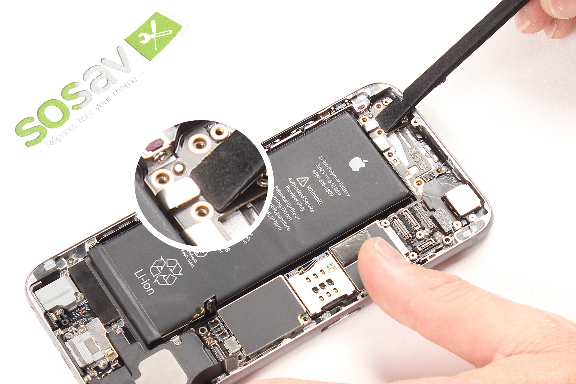

Reprenez la spatule en nylon puis déconnectez la nappe des boutons de volume/vibreur.
Toujours avec la spatule en nylon, faites délicatement levier afin de déconnecter la nappe du bouton power.

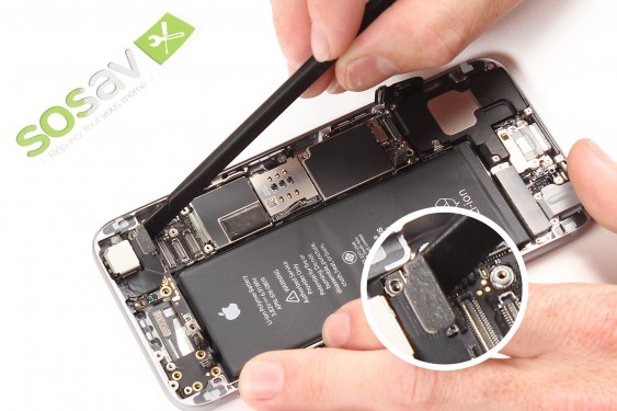

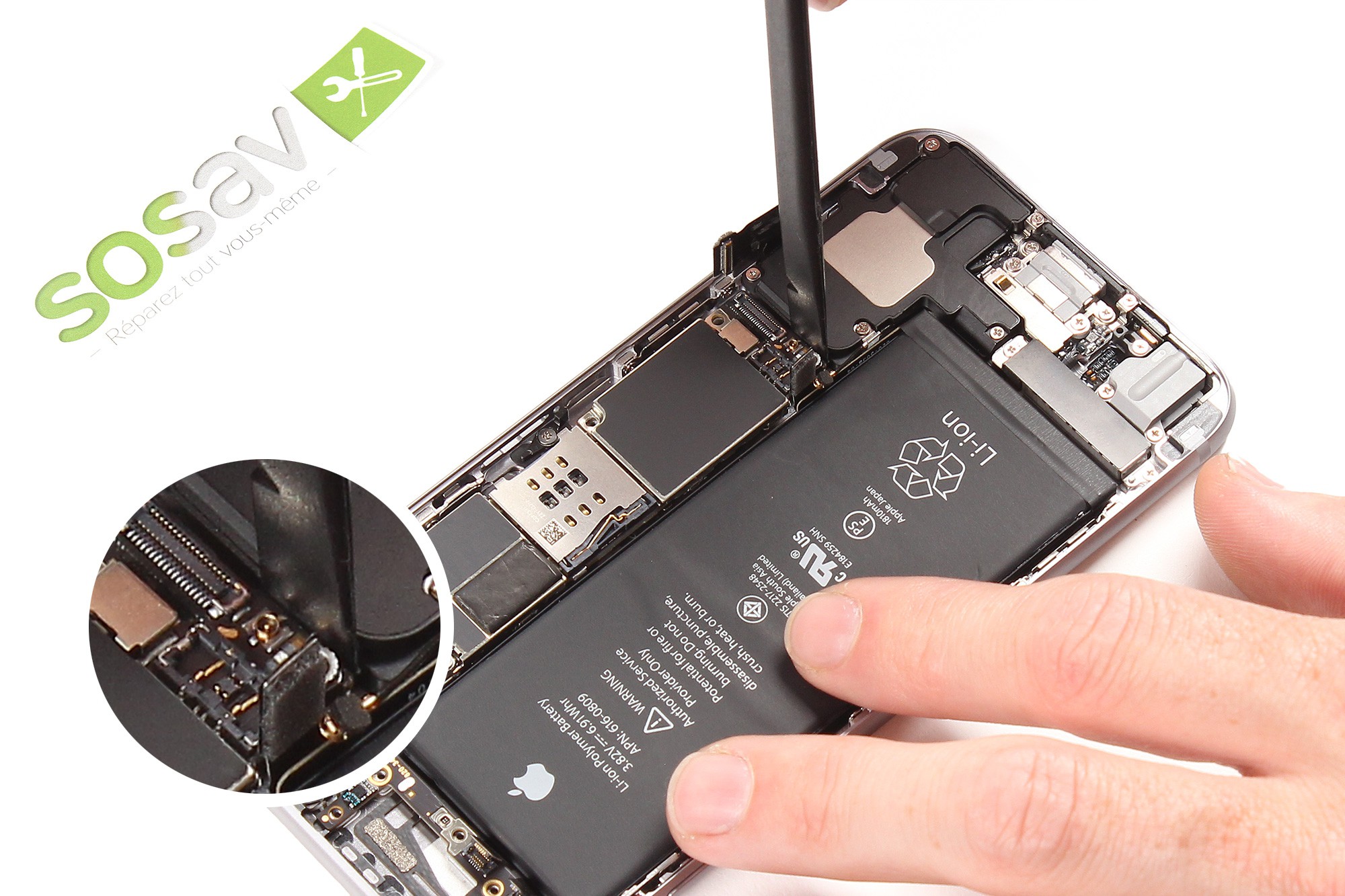

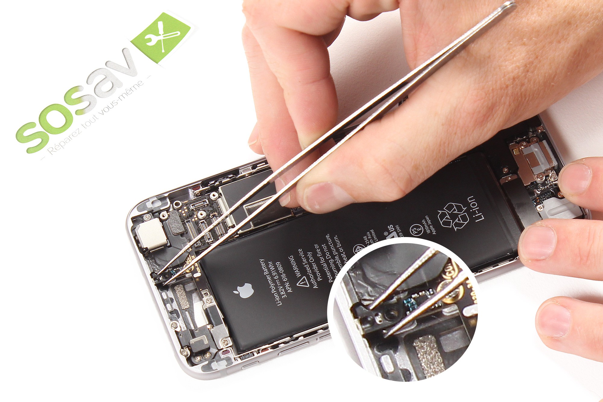

Déconnectez la nappe de la caméra arrière en vous servant de la spatule en nylon.

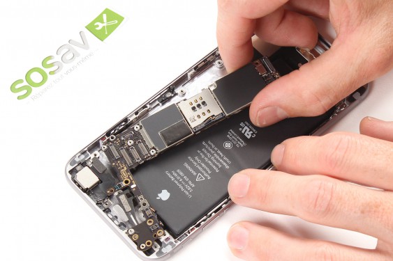

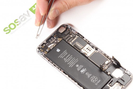

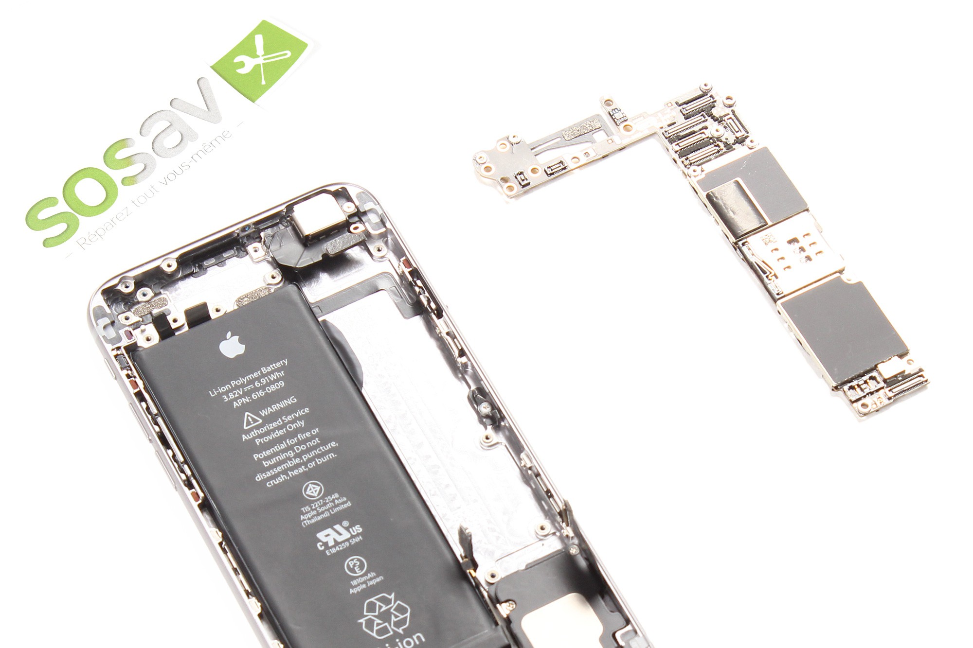

Insérez la spatule en nylon dans l'interstice existante entre le haut-parleur externe et la carte-mère.
Puis faites délicatement levier afin de pouvoir la soulever légèrement.

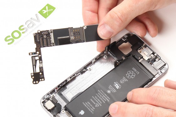

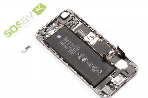

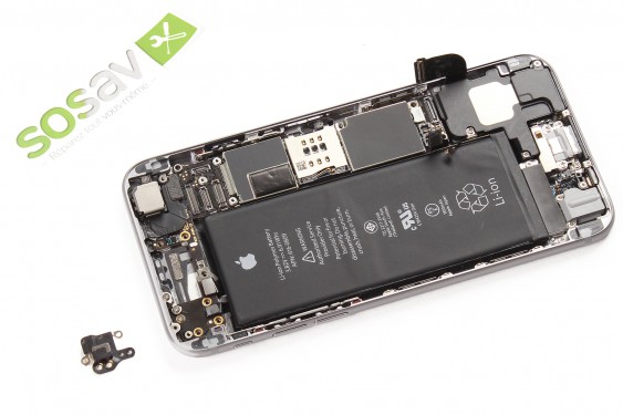

Vous pouvez désormais saisir puis ôter la carte mère de l'iPhone 6.

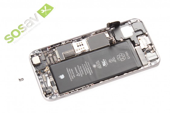

Etape 24
La carte mère de votre iPhone 6 est désormais démontée.

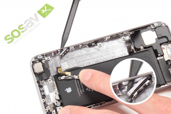

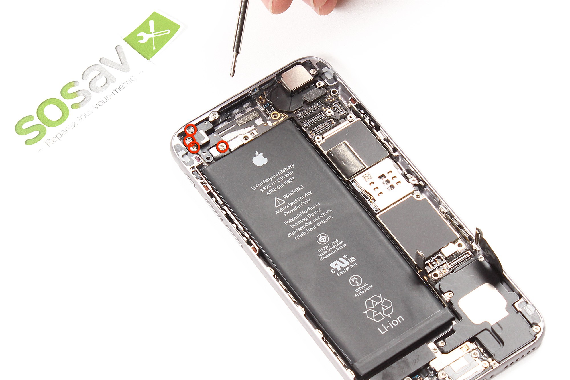

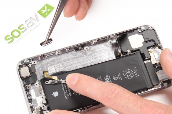

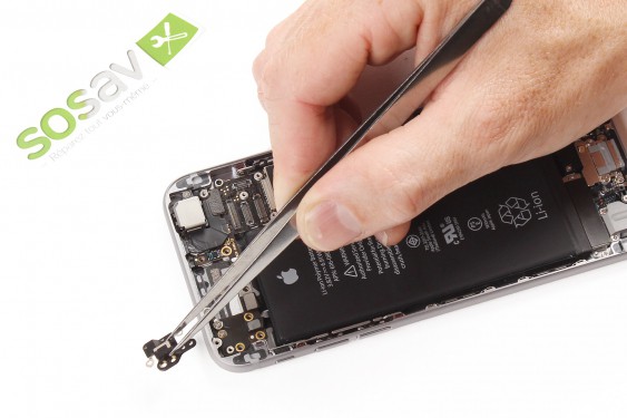

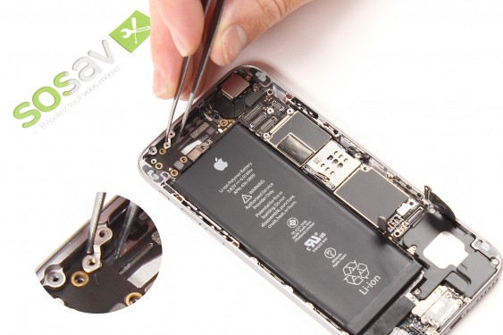

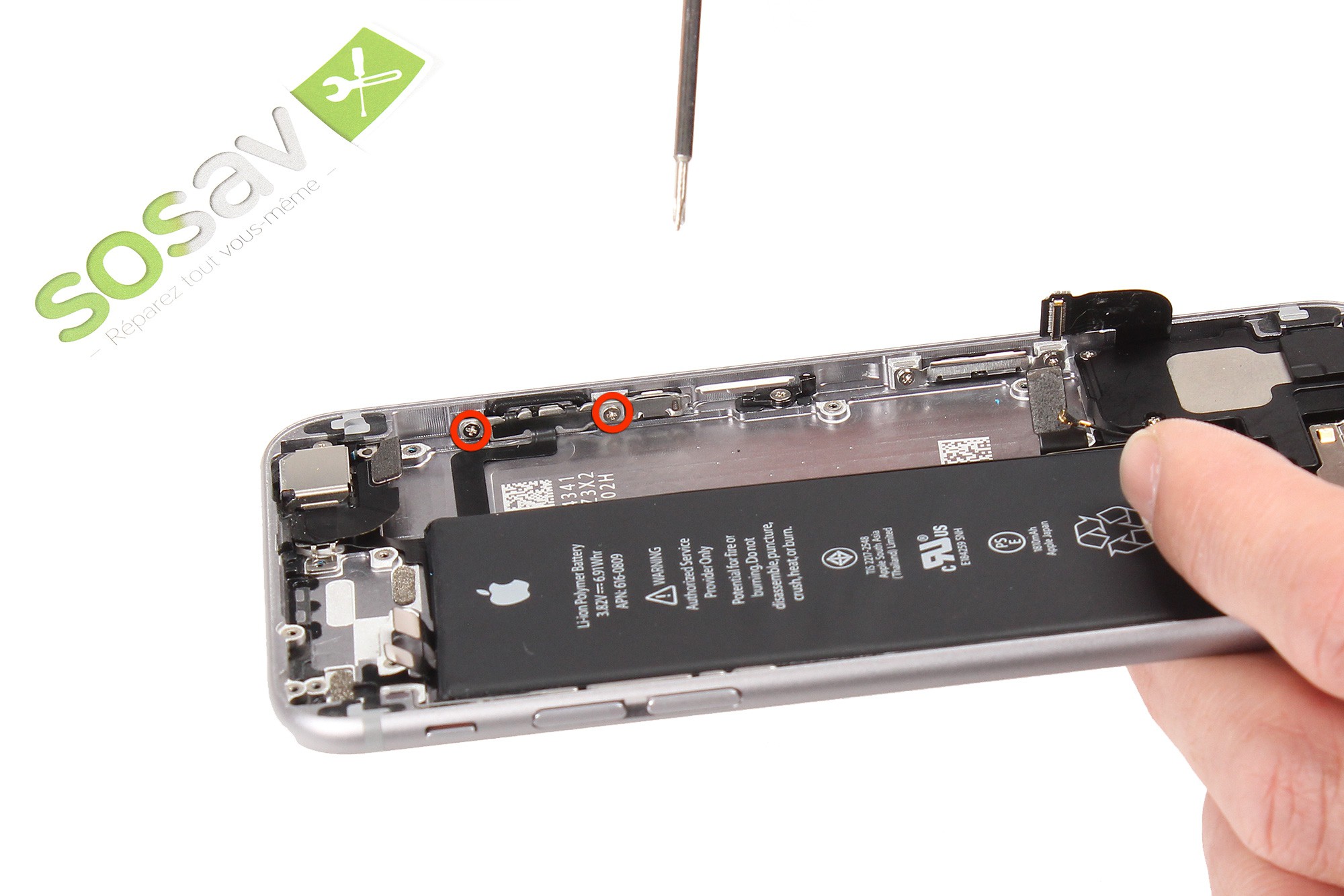

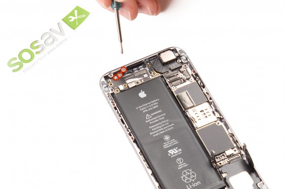

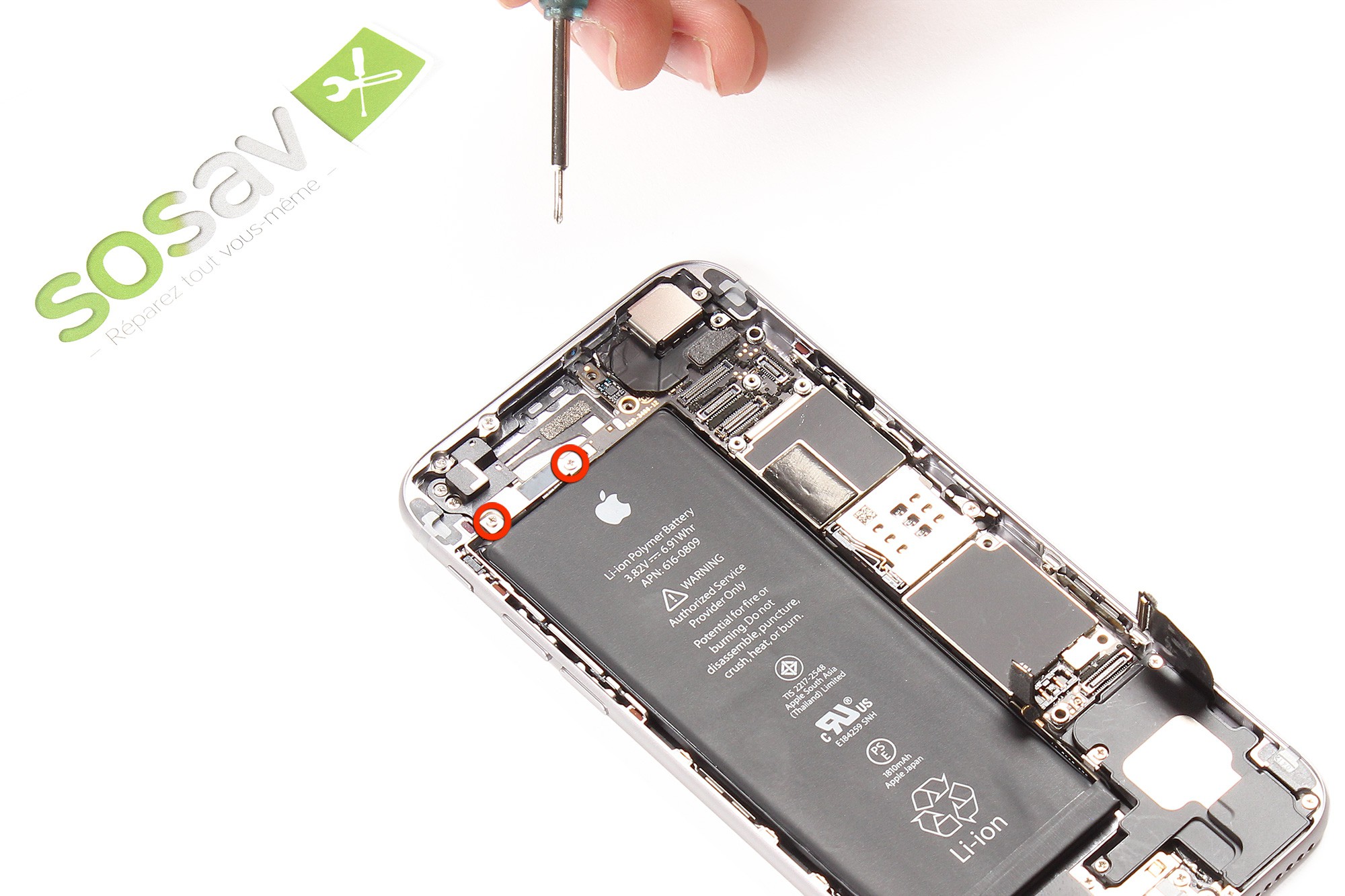

A l'aide du tournevis cruciforme, dévissez les deux vis entourées en rouge.
Ces vis servent à maintenir l'ensemble nappe du bouton power.

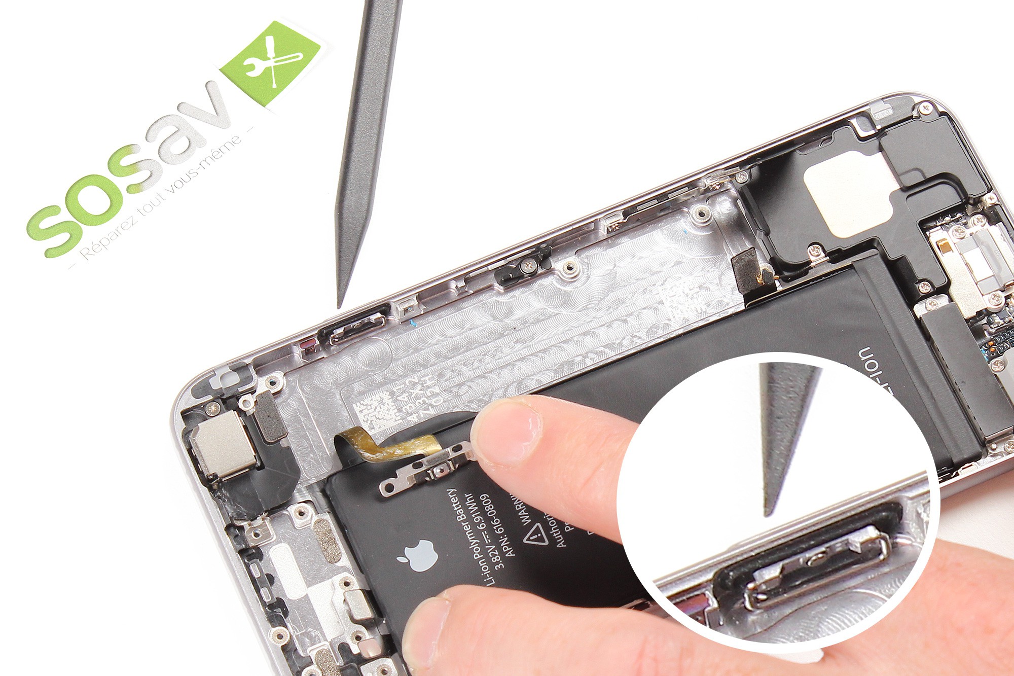

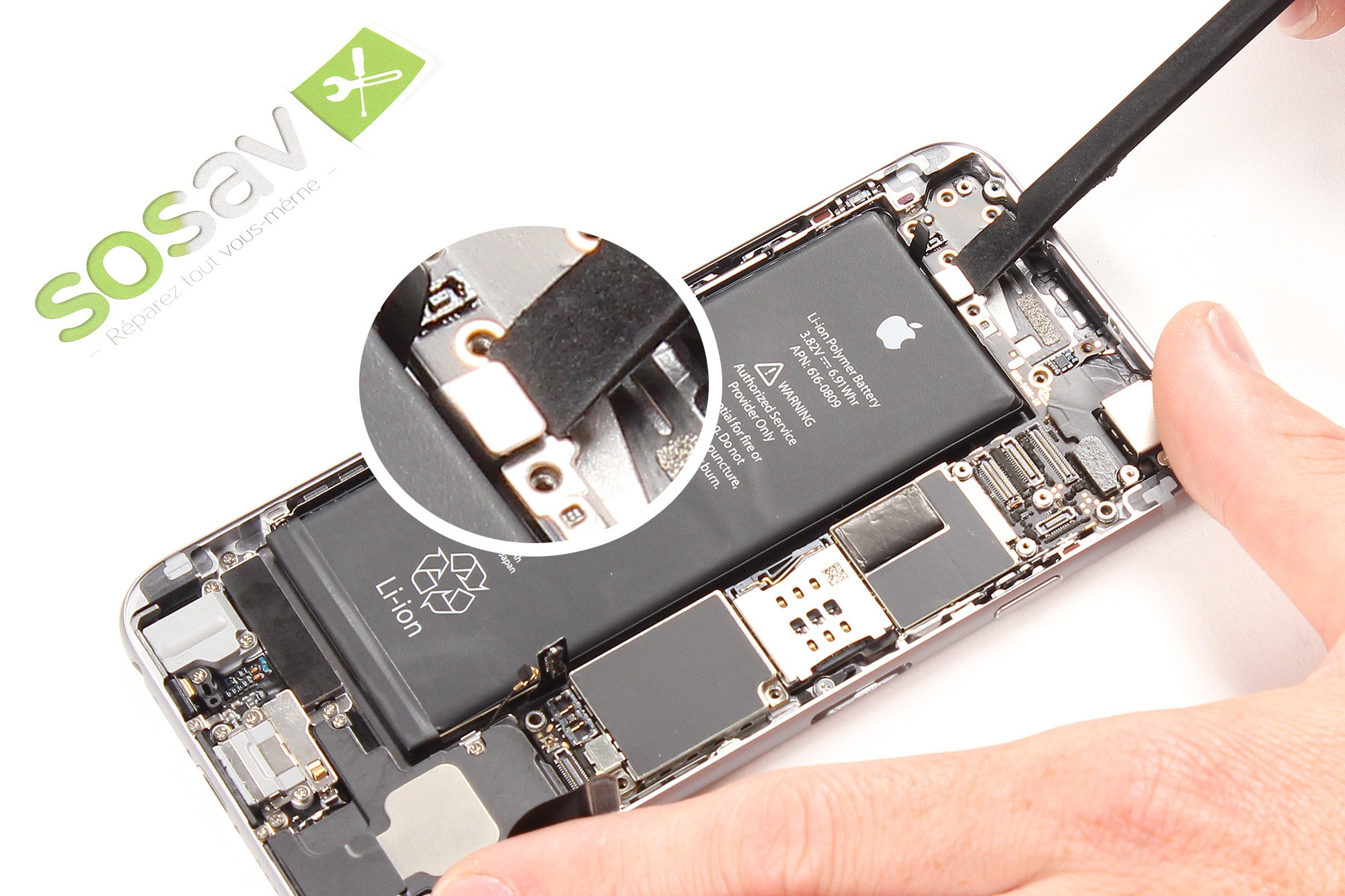

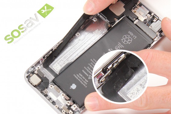

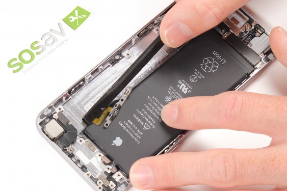

Saisissez ensuite la spatule puis décollez délicatement la nappe du châssis sans la retirer, de manière à pouvoir accéder au bouton.
Etape 26

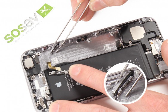

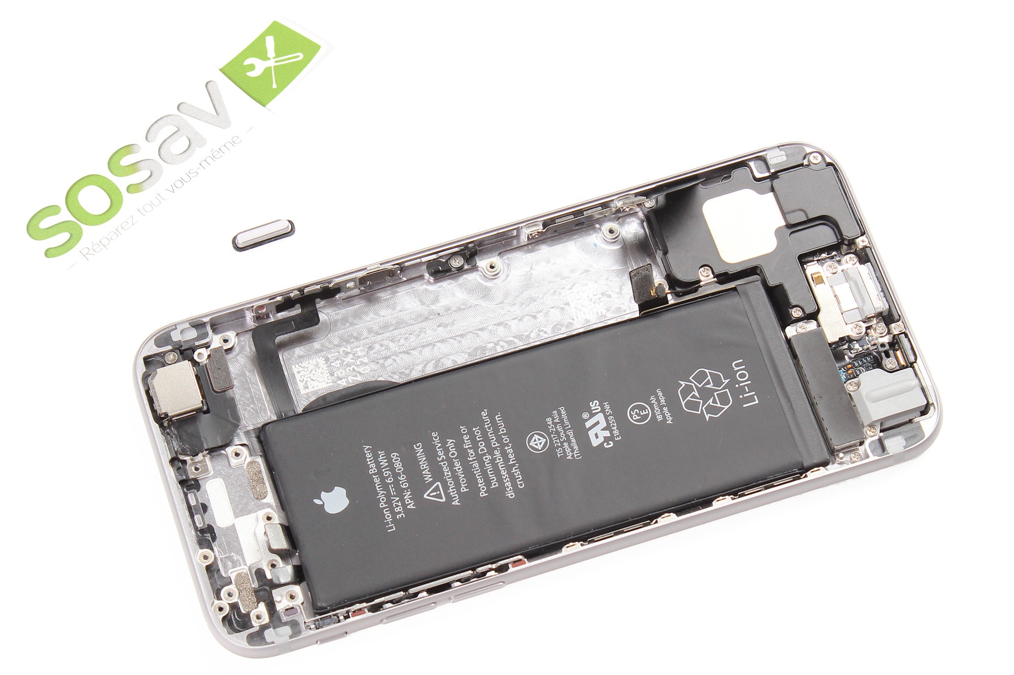

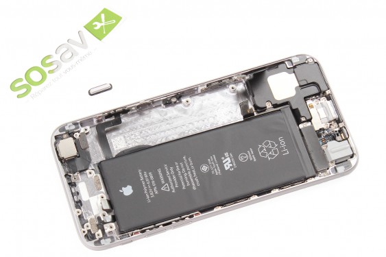

Utilisez la pointe d'une spatule en nylon afin d'extraire le bouton power de son logement.
Reprenez la pince, pour retirer le bouton power.
Etape 27
Le bouton power de l'iPhone 6 est désormais démonté.
