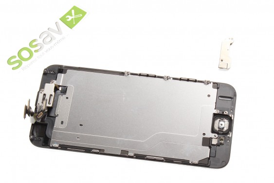

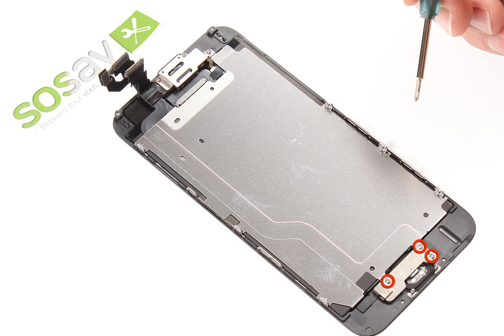

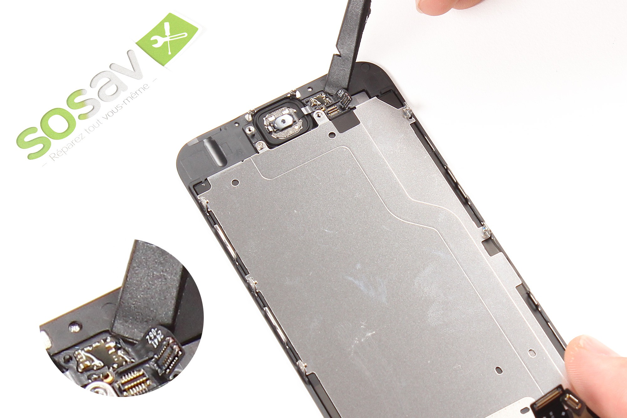

Réutilisez le tournevis cruciforme pour dévisser les trois vis entourées en rouge.
Ces vis servent à maintenir l'élément métallique d'appui du bouton home.

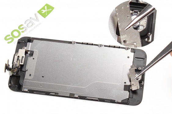

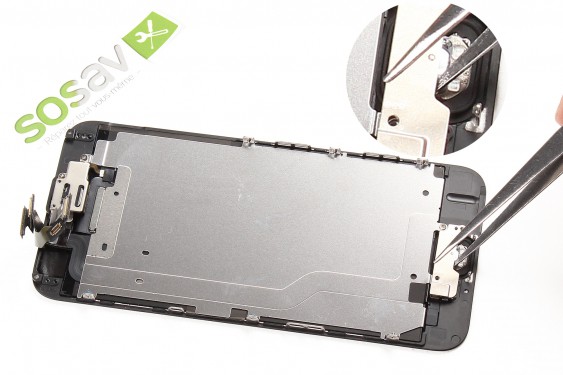

Utilisez ensuite une pince pour saisir puis procéder au retrait de l'élement métallique d'appui du bouton home.

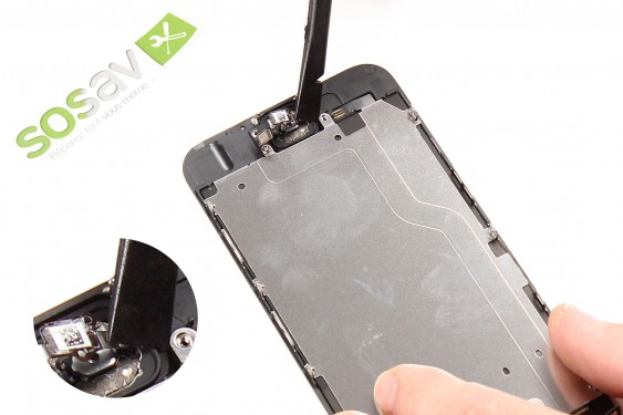

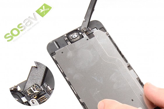

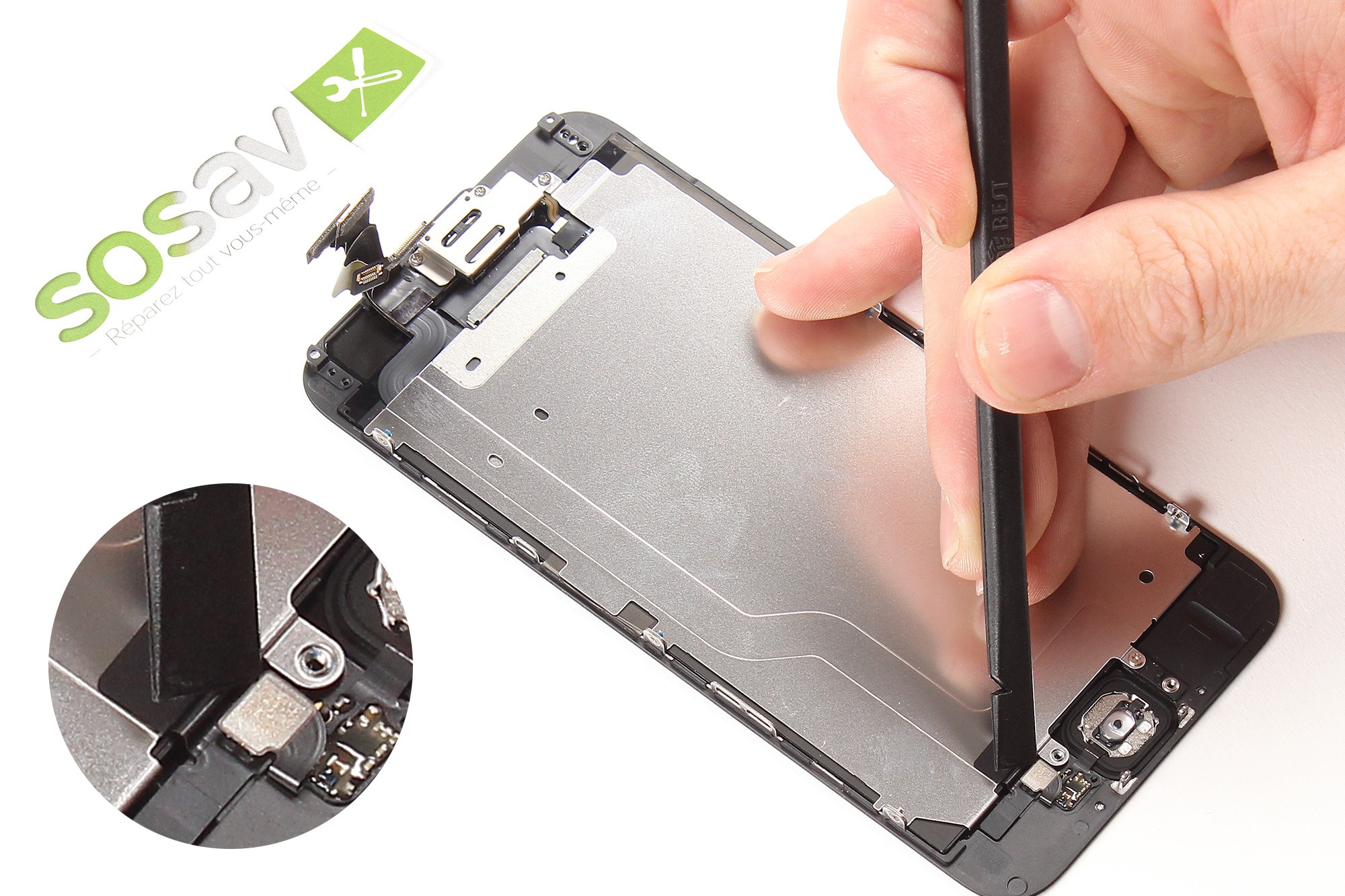

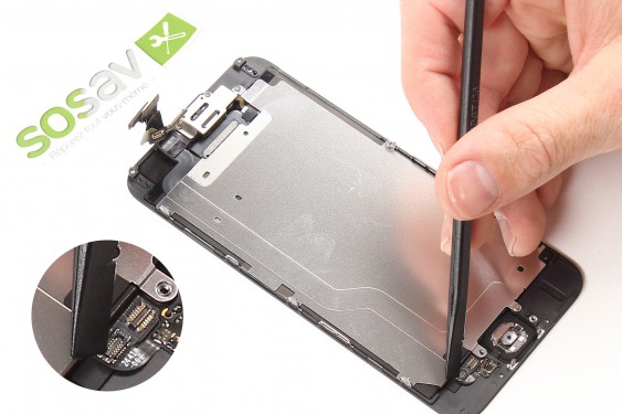

Utilisez à nouveau la spatule en nylon, puis faites délicatement levier afin de déconnecter la nappe du bouton home.

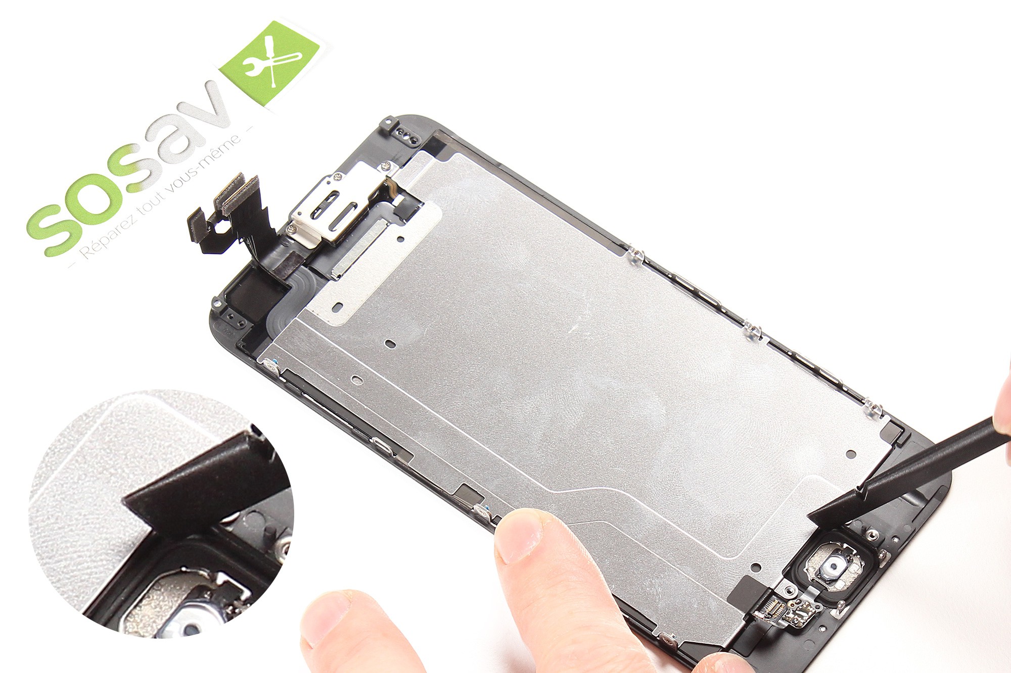

Décalez ensuite très délicatement la nappe vers la gauche comme indiqué sur la photo numéro 3.
Conservez la spatule en nylon pour décoller en douceur la nappe du bouton home.
Soyez très minutieux lors de cette opération, la nappe du bouton home étant fragile !

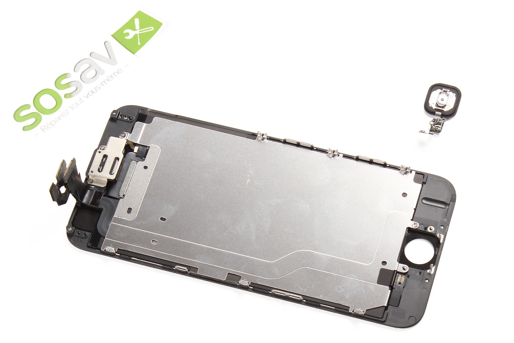

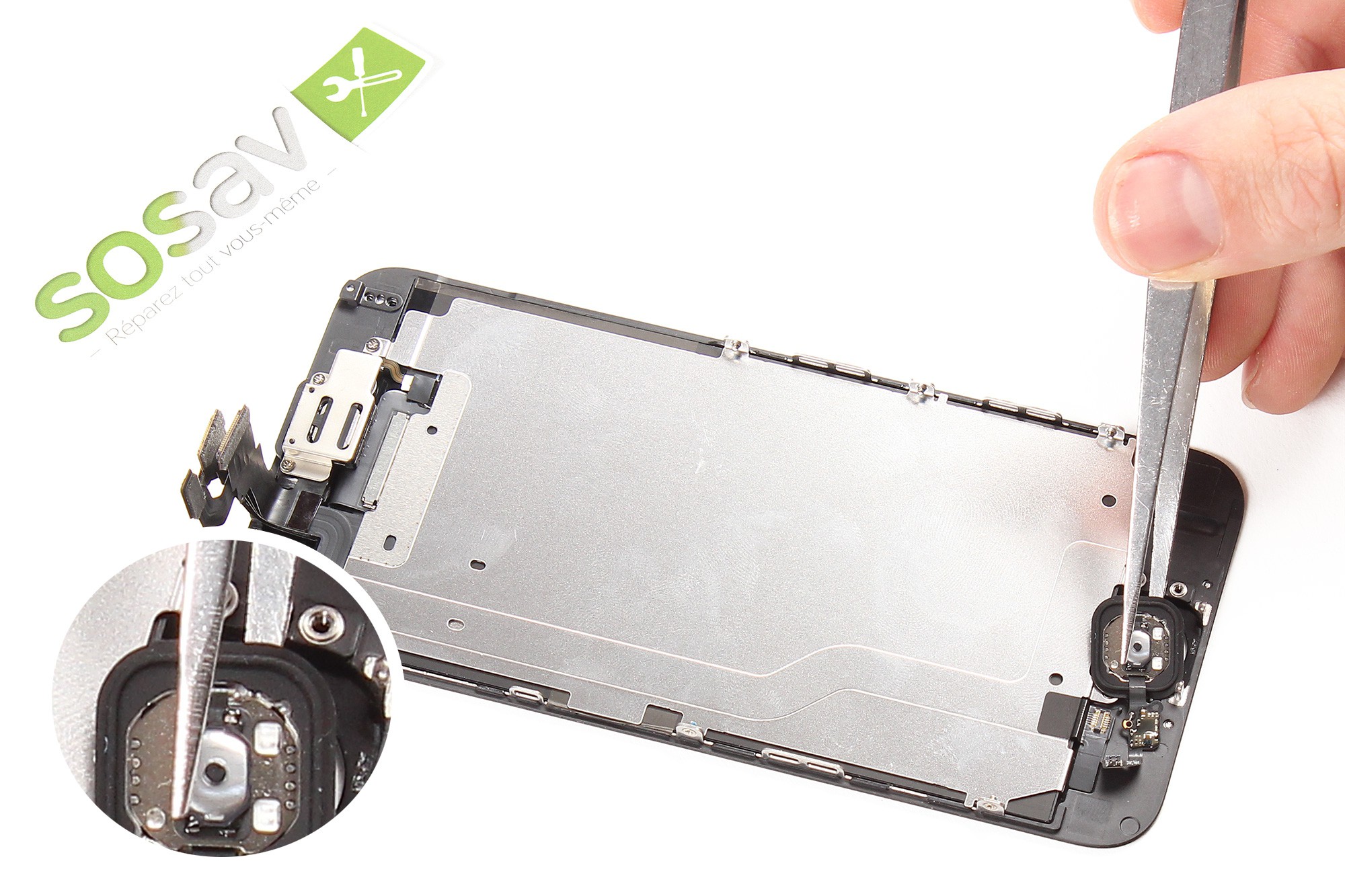

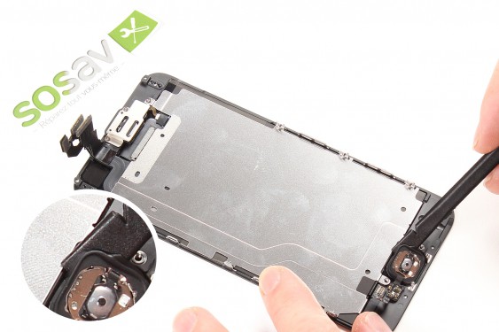

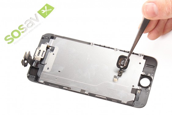

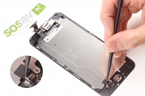

Décollez délicatement le bouton home de son logement en utilisant toujours la spatule en nylon.

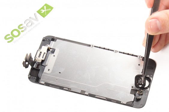

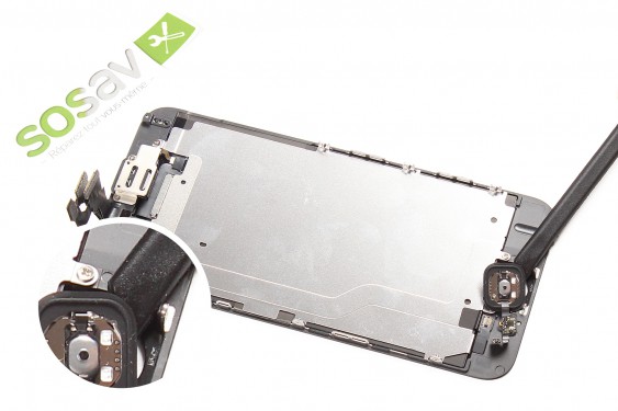

A l'aide de la pince, saisissez délicatement le bouton home puis retirez-le..
Attention, la nappe du bouton home est très fine, effectuez donc cette opération avec la plus grande précaution. En cas de besoin, n'hésitez pas à décoller délicatement cette nappe à l'aide d'une spatule en nylon.
Veillez à bien remonter votre nappe "Touch ID" d'origine, auquel cas, pour des raisons de sécurité, la fonctionnalité "Touch ID" (lecture d'empreinte) ne fonctionnera plus.
Le bouton home de votre iPhone 6 est désormais démonté.
