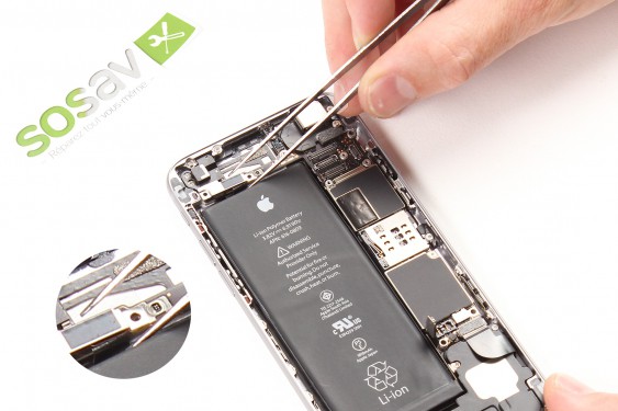

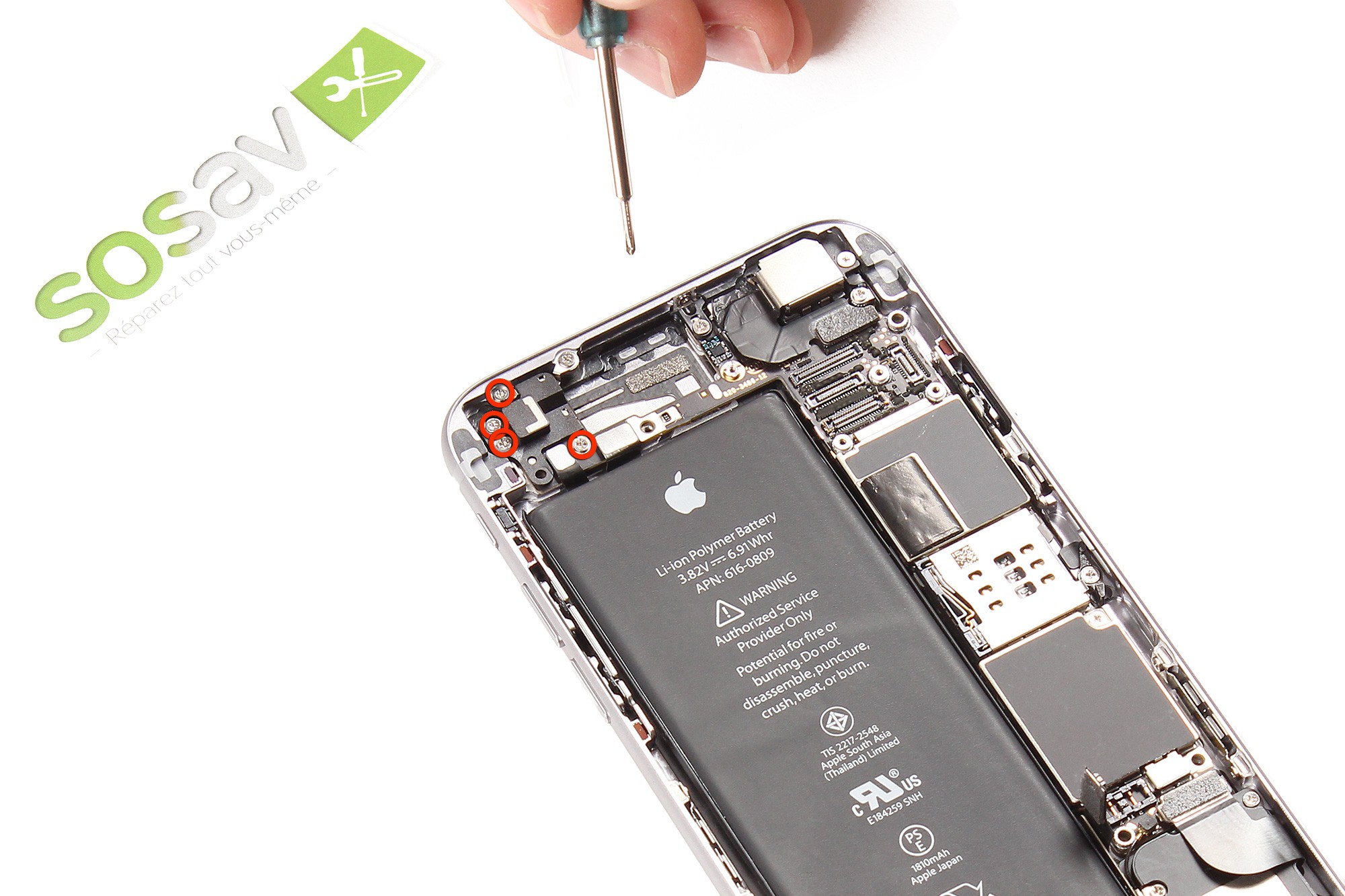

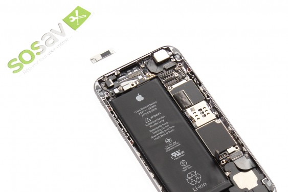

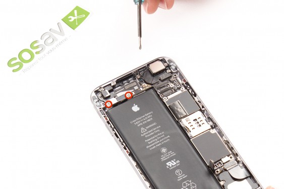

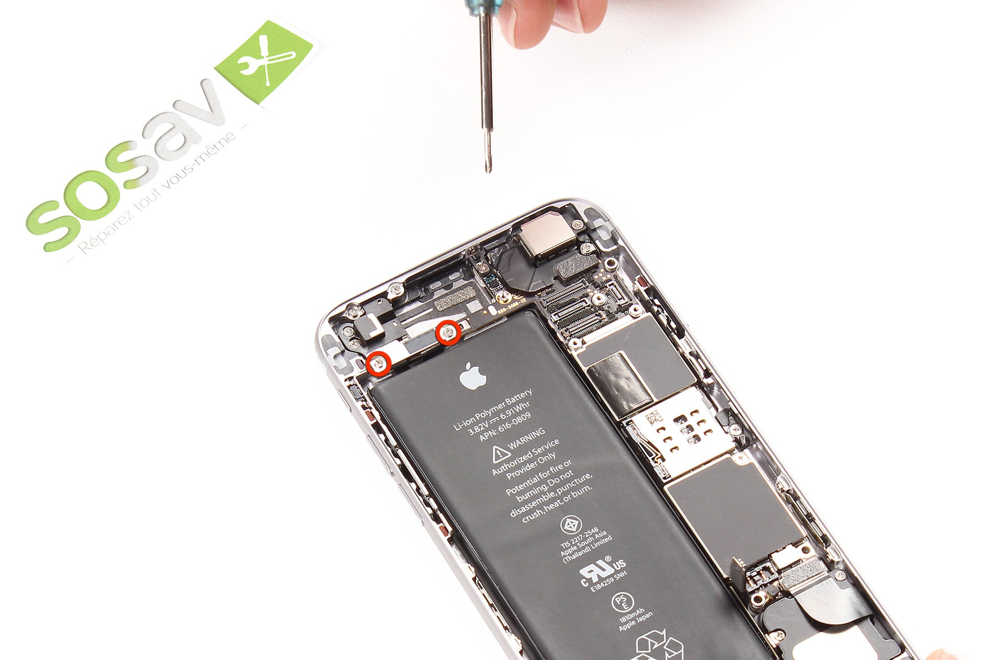

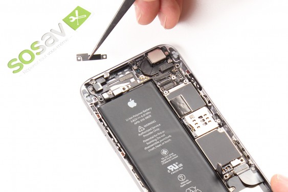

Avec le tournevis cruciforme, dévissez les deux vis entourées en rouge.
Ces vis servent à maintenir en place un élément métallique d'appui.

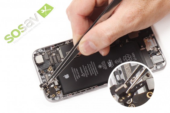

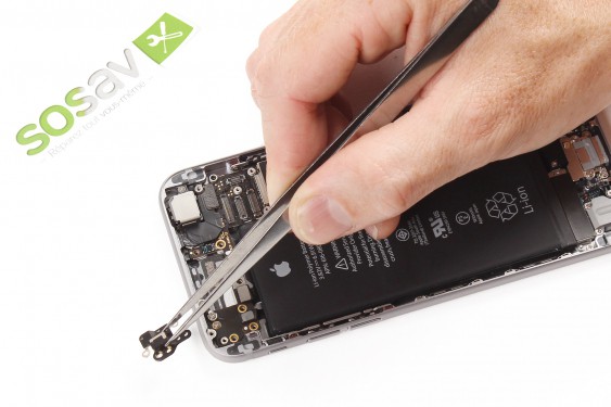

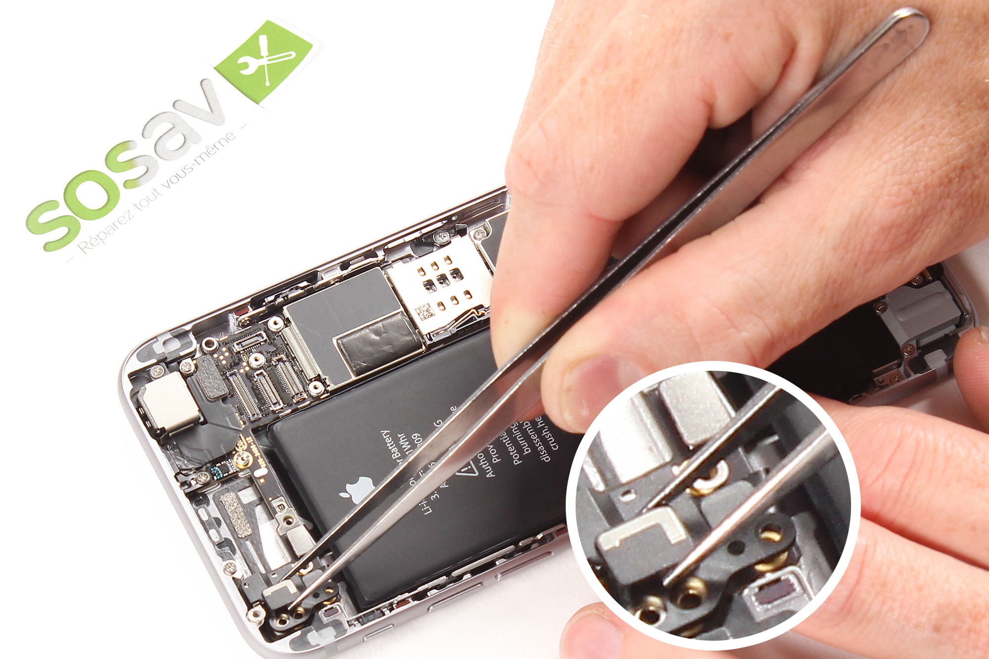

Toujours en utilisant le tournevis cruciforme, dévissez les quatre vis entourées en rouge.
Ces vis servent à maintenir l'antenne WiFi en place.

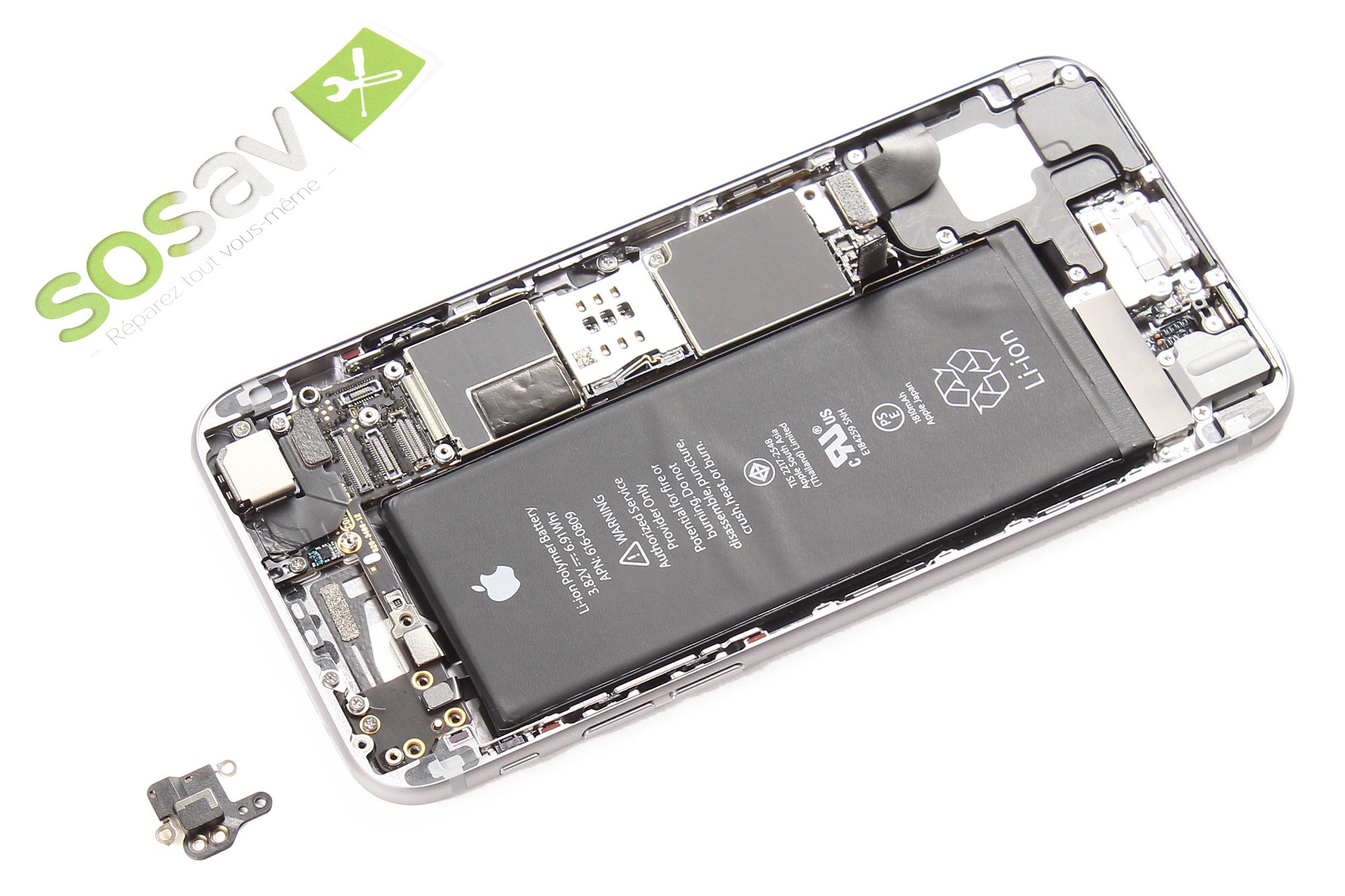

A l'aide d'une pince, saisissez puis retirez ensuite l'antenne WiFi.
L'antenne WiFi de l'iPhone 6 est désormais démontée.
