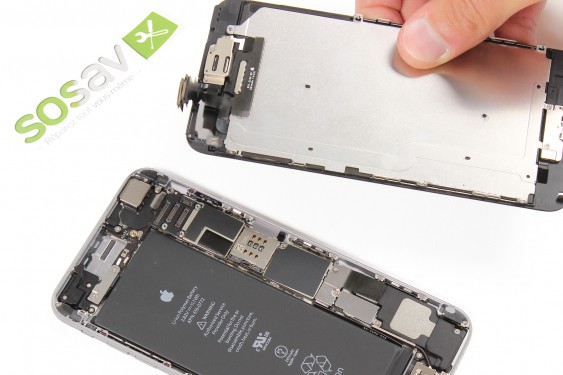

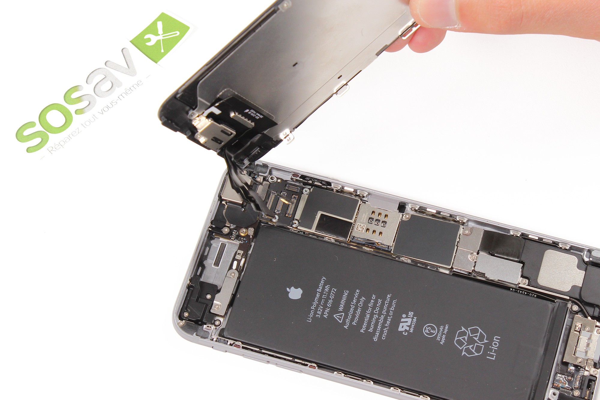

Vous pouvez ensuite soulever l'écran complet puis procéder à son retrait.
L'écran complet de l'iPhone 6 Plus est désormais totalement démonté.

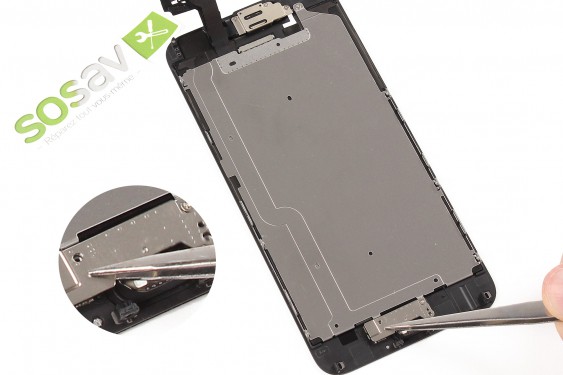

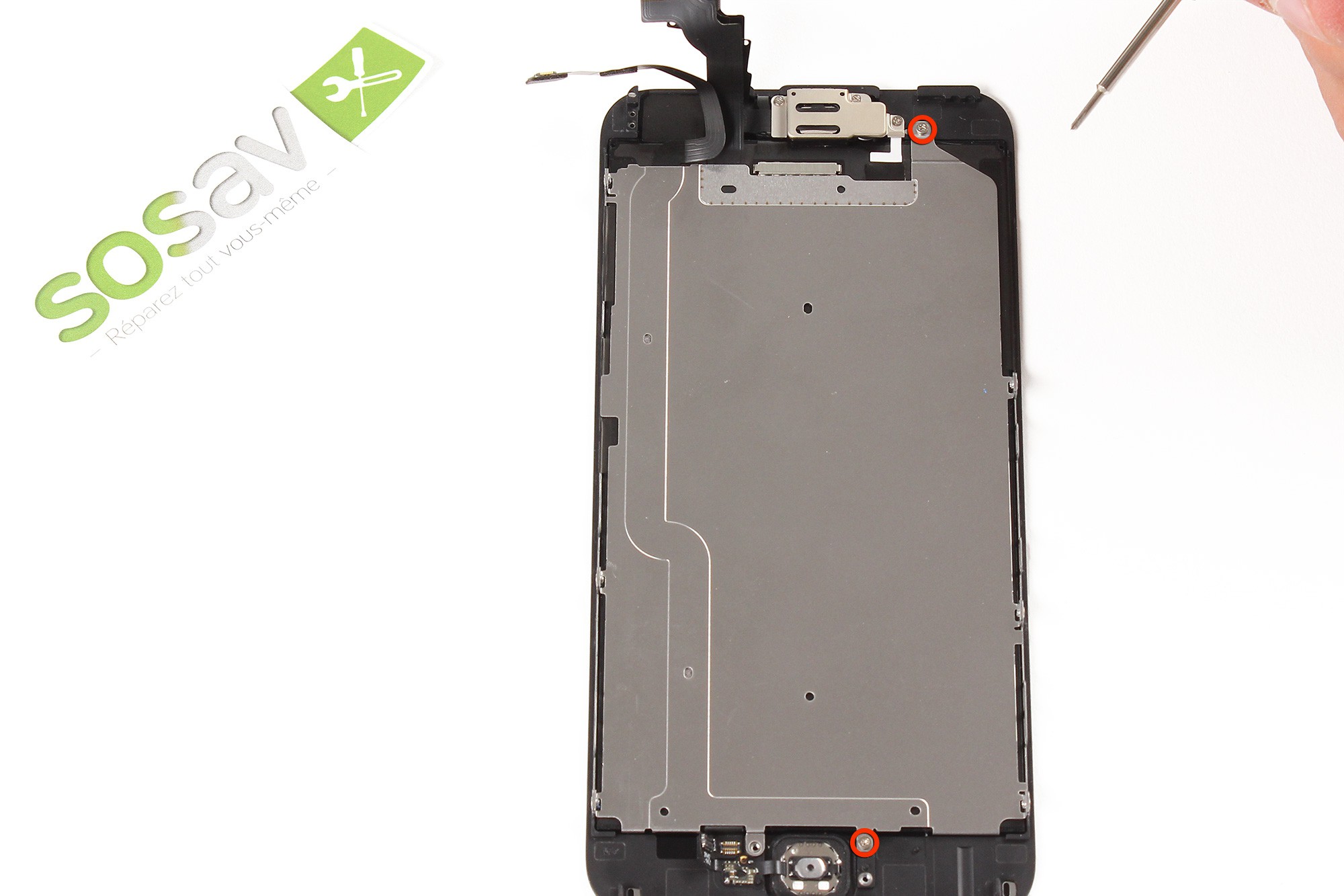

Utilisez ensuite le tournevis cruciforme afin de dévisser les deux vis entourées en rouge.
Ces vis servent à maintenir la plaque métallique de protection du bouton home..

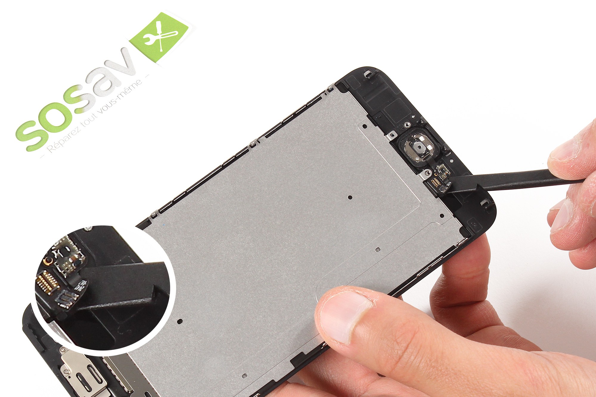

Toujours à l'aide de la spatule en nylon, déconnectez ensuite le connecteur du bouton home.

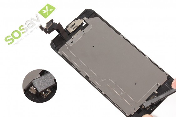

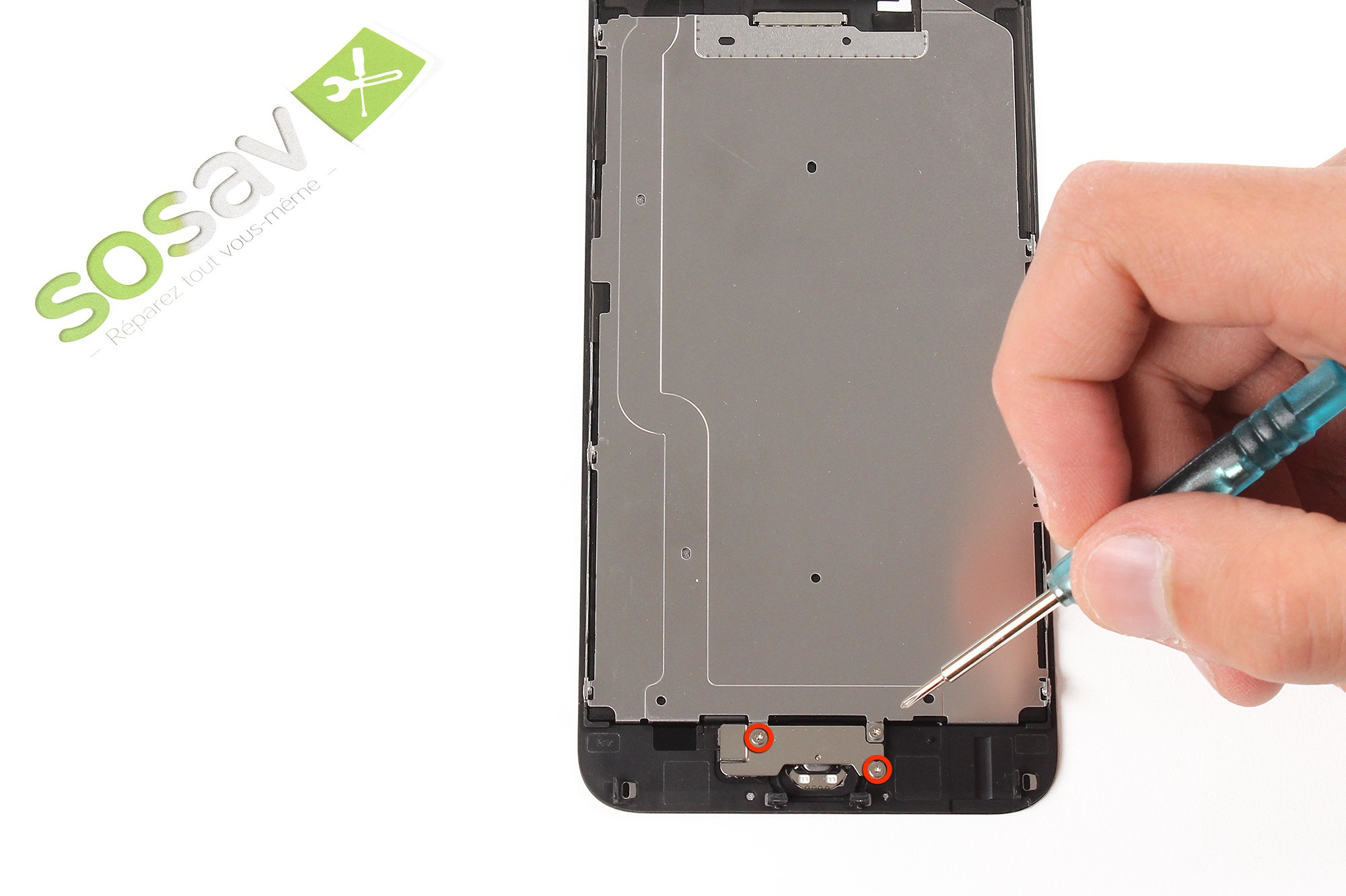

Ces vis servent à maintenir la partie centrale de la plaque métallique de renfort de l'écran LCD.

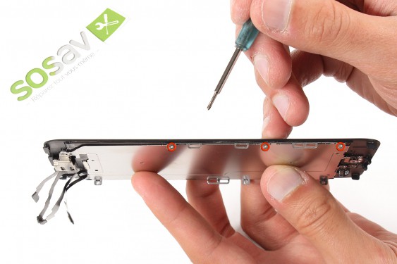

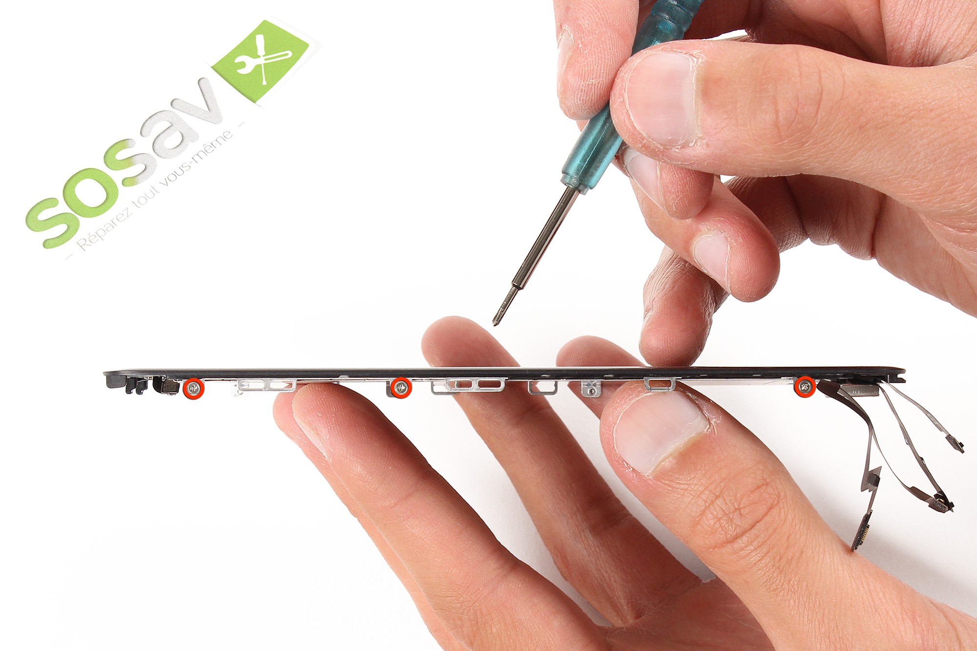

Toujours à l'aide du tournevis cruciforme, dévissez les six vis entourées en rouge et localisées des deux côtés de l'écran LCD.
Ces vis servent à maintenir la plaque de protection de l'écran LCD.

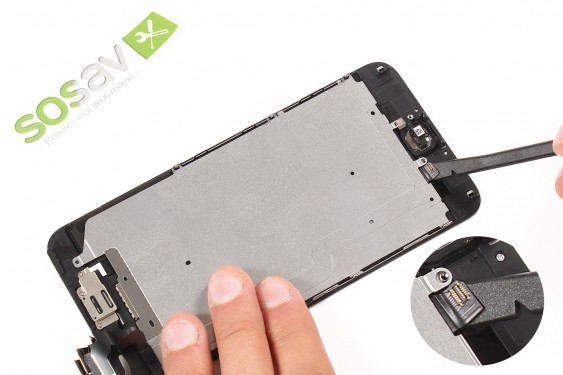

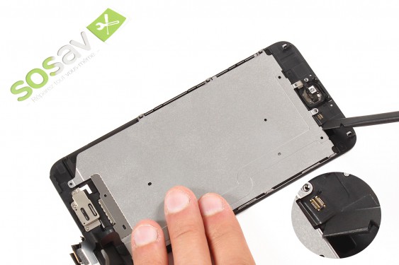

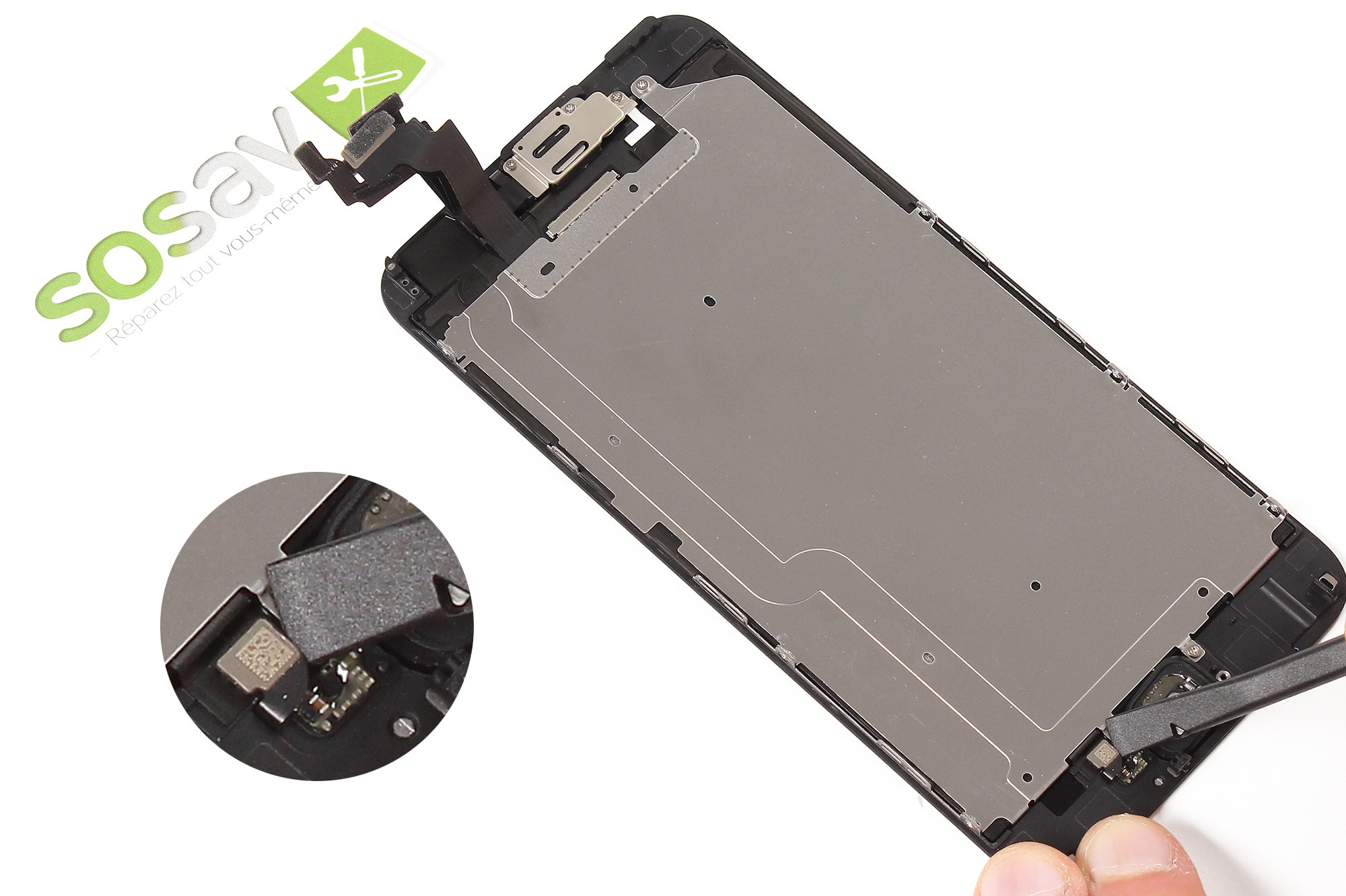

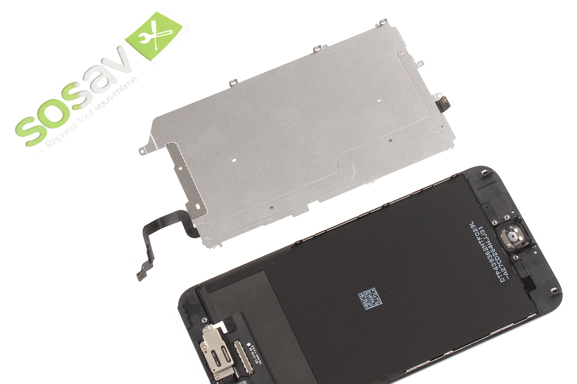

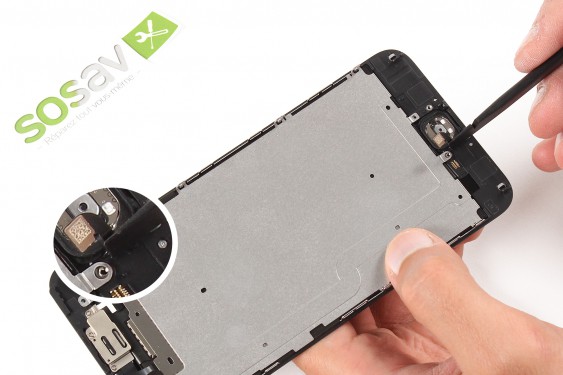

Réutilisez ensuite la spatule en nylon afin de décaler légèrement le connecteur lié au bouton home.
Décollez ensuite délicatement la nappe intégrant le connecteur femelle du bouton home en vous servant toujours de la spatule en nylon.

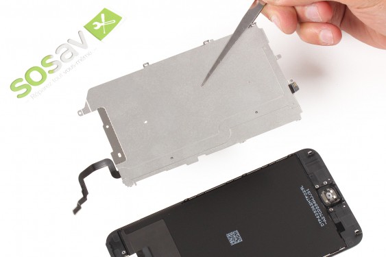

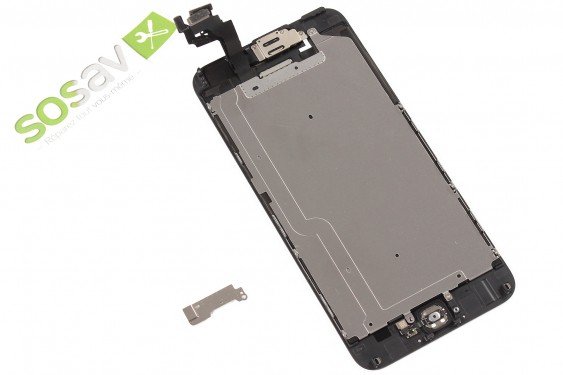

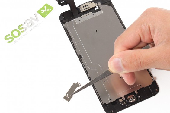

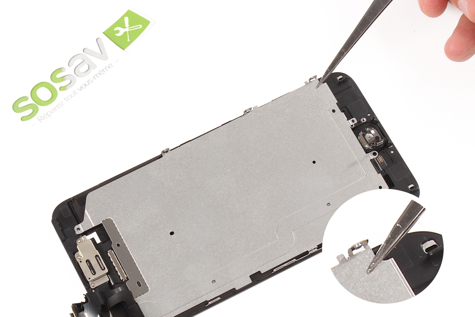

Utilisez ensuite la pince afin de procéder au retrait de la plaque métallique de protection de l'écran LCD.
La plaque métallique de renfort de l'écran LCD avec Nappe bouton home de l'iPhone 6 plus est désormais démontée.
