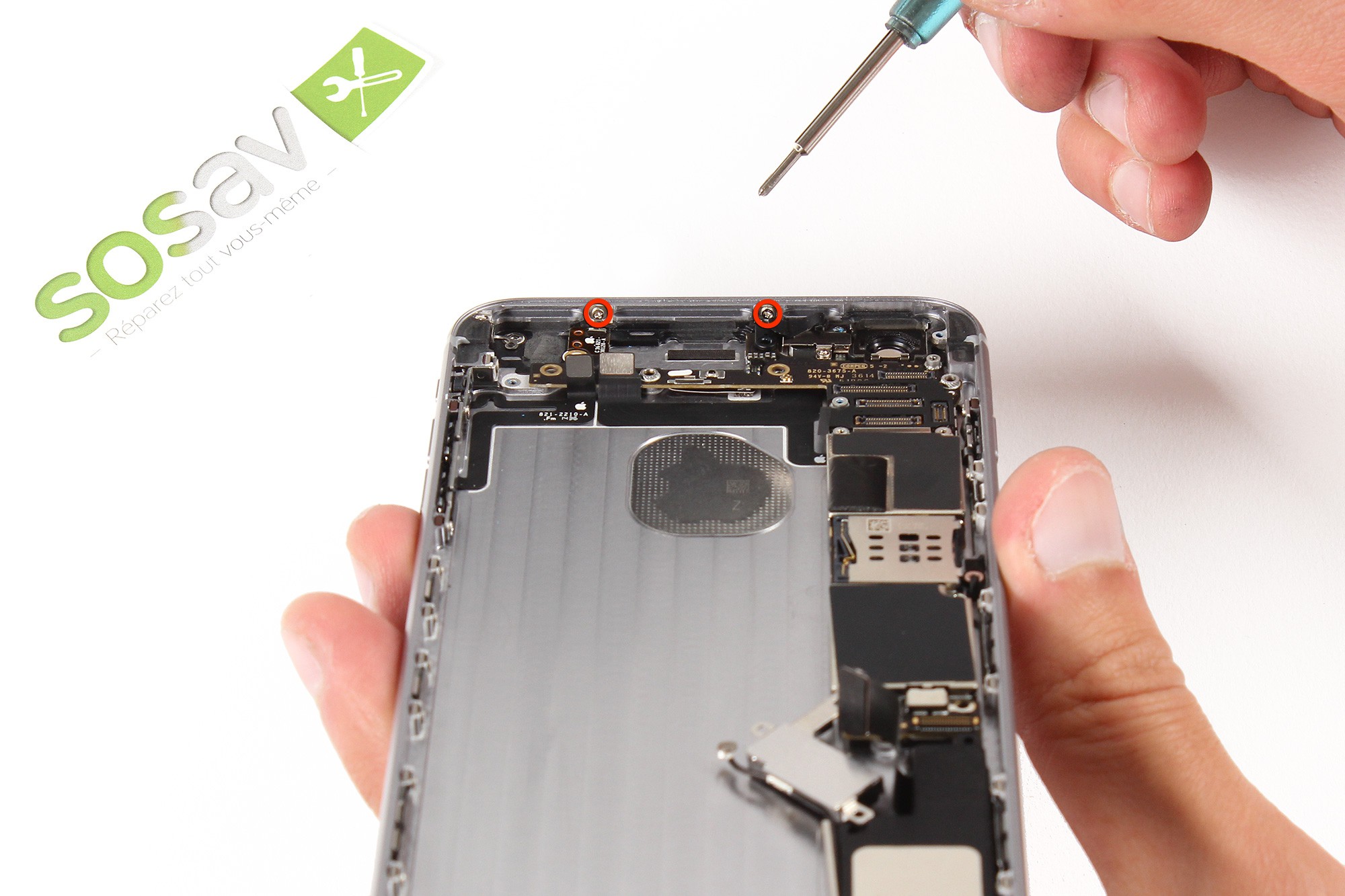

A l'aide d'un tournevis pentalobe, dévissez les deux vis entourées en rouge sur la photo.
Ces vis sont localisées au niveau du connecteur de charge (lightning) du téléphone.
Ces deux vis servent à maintenir la partie basse de l'écran sur le châssis de l'iPhone.

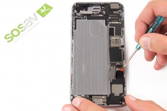

Reprenez le tournevis cruciforme, dévissez les six vis entourées en rouge.
Ces vis servent à maintenir la carte mère ainsi qu'un cache connecteur.

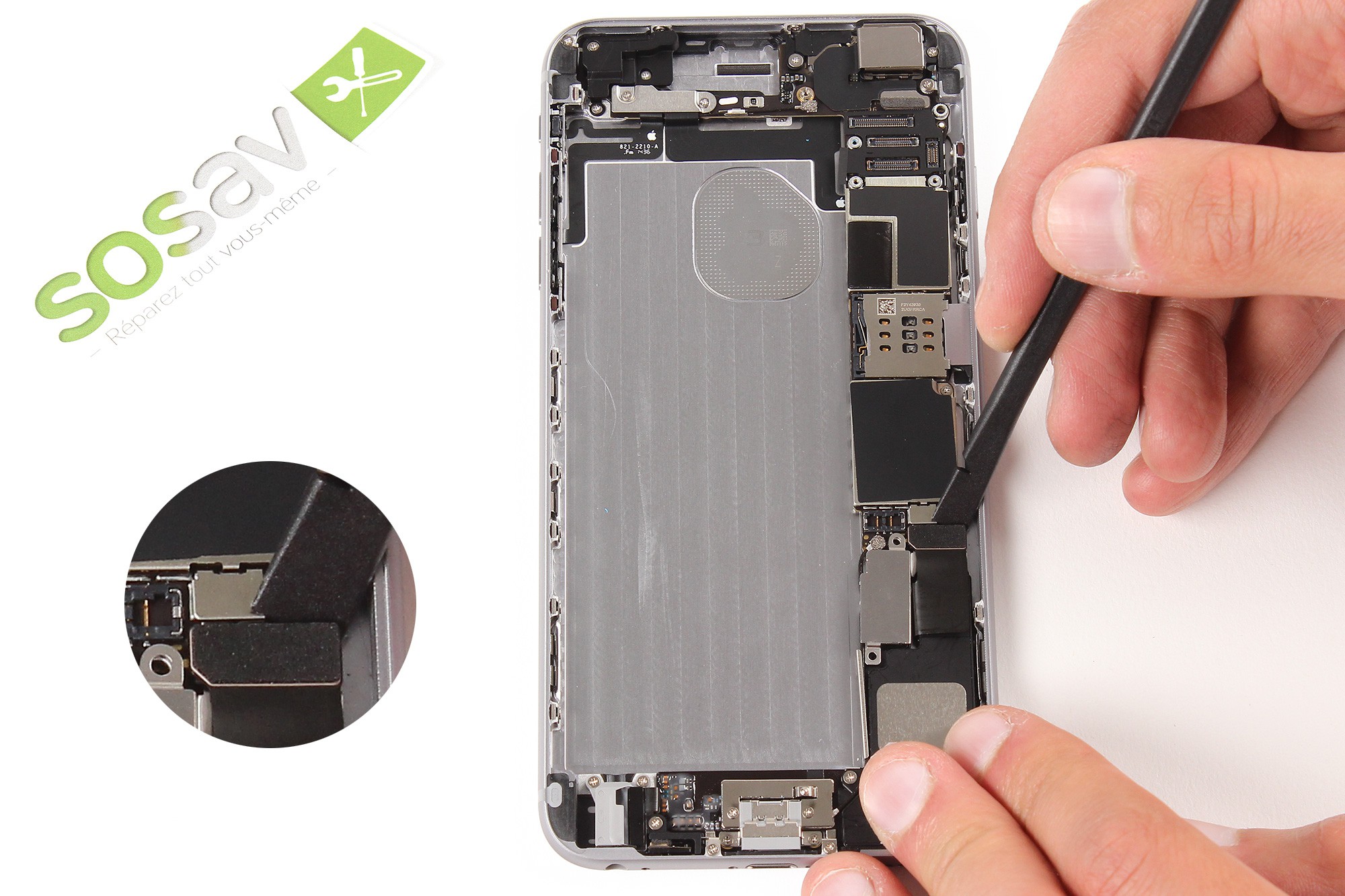

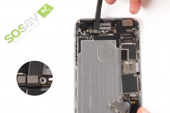

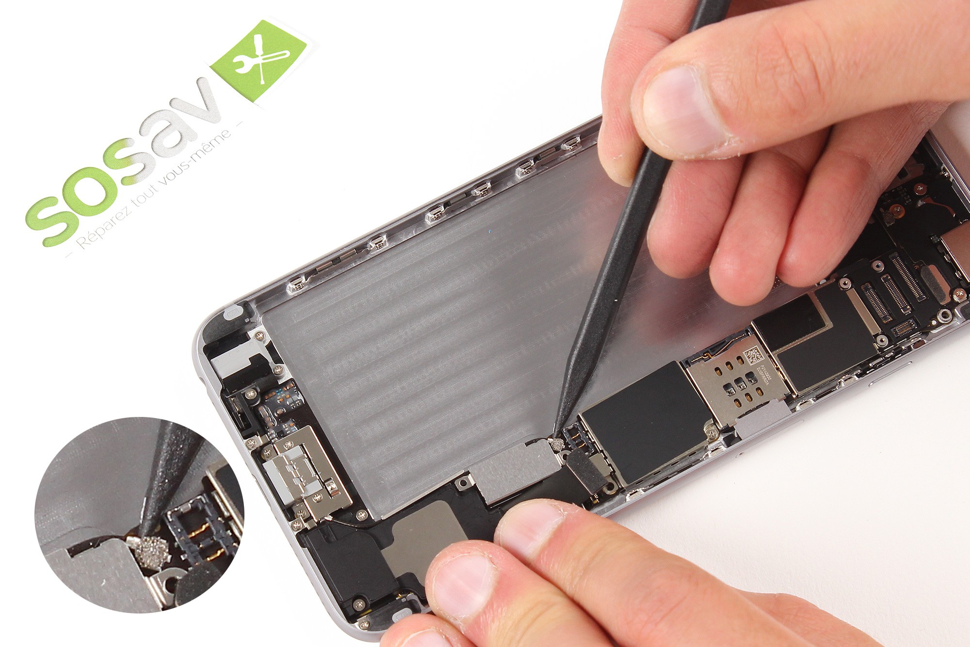

Avec la spatule en nylon, déconnectez la nappe bouton power.
Toujours à l'aide de la spatule en nylon, déconnectez la nappe des boutons volume et vibreur.

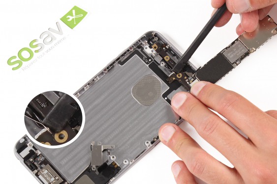

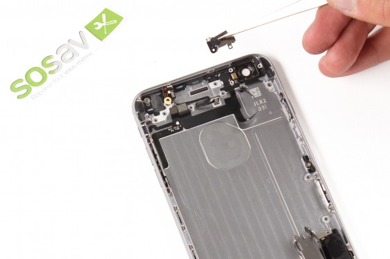

Conservez la spatule en nylon afin de déconnecter l'antenne WiFi.
Saisissez ensuite le cable de l'antenne puis procédez très délicatement à son retrait.

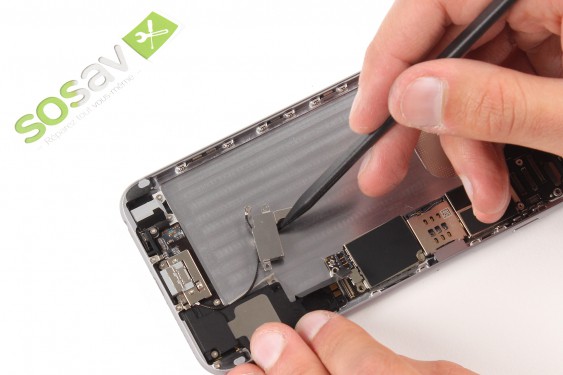

Reprenez la pince puis saisissez l'antenne WiFi et retirez-la.

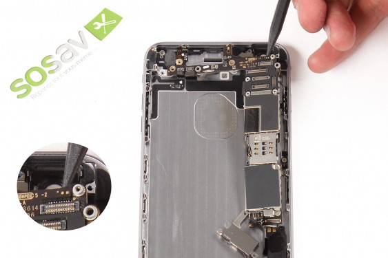

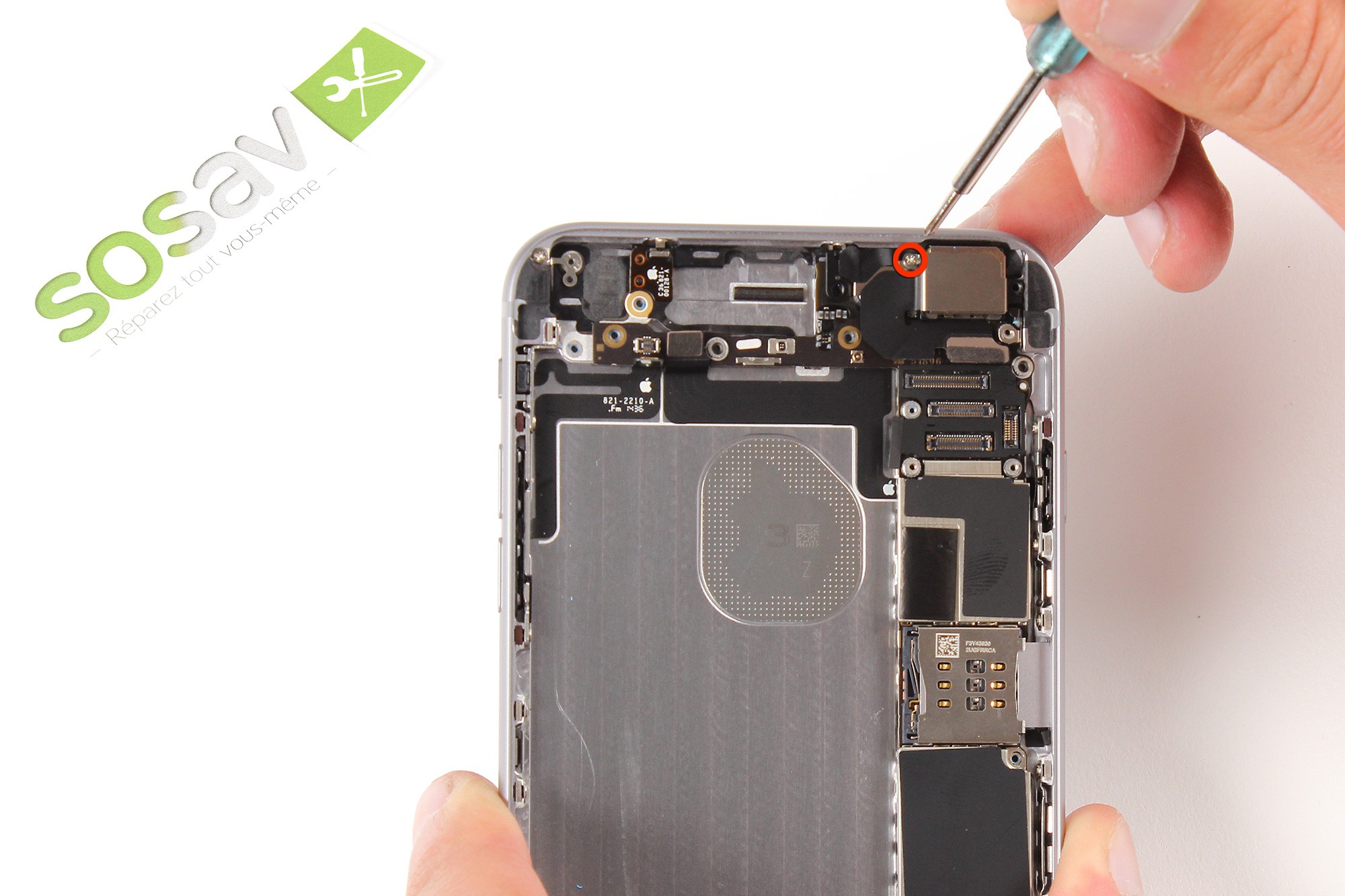

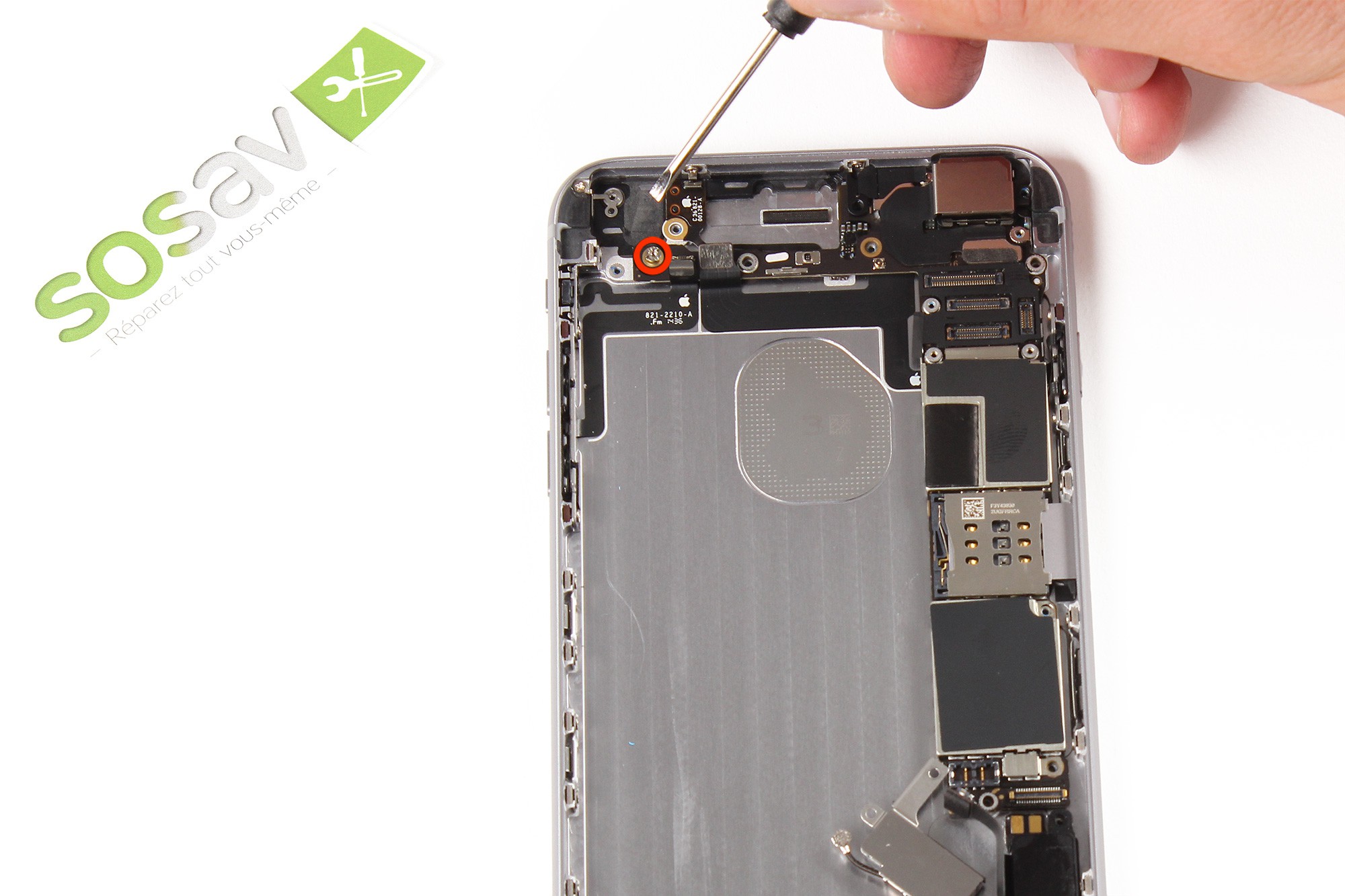

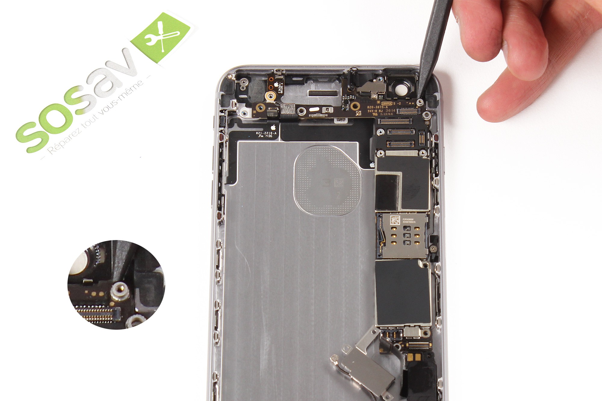

Utilisez ensuite le tournevis plat afin de dévisser la vis rivetée entourée en rouge servant à maintenir la partie gauche de la carte mère.

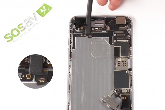

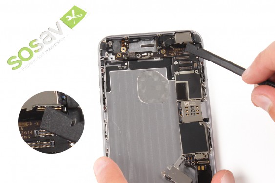

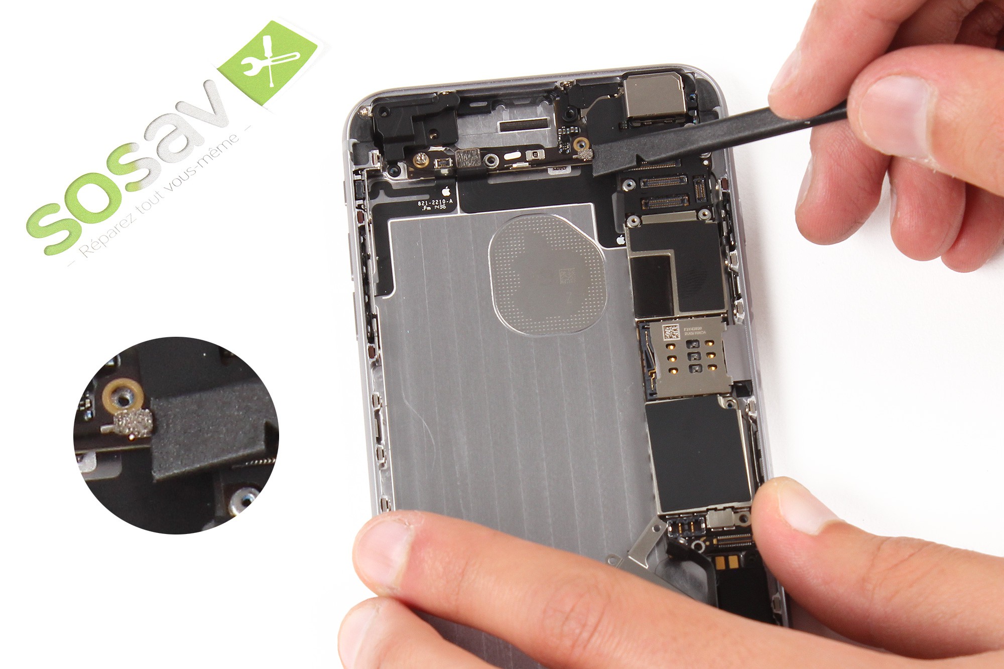

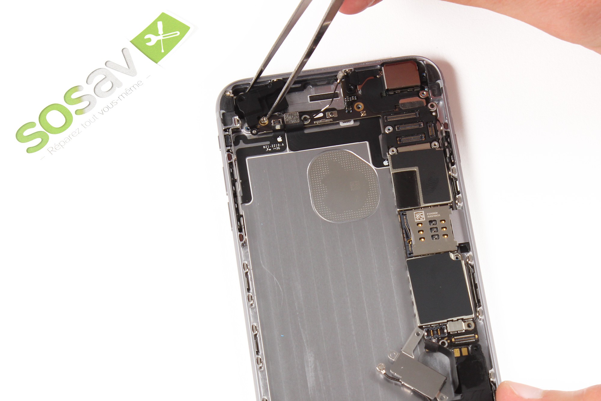

Réutilisez la spatule en nylon pour déconnecter délicatement la nappe de liaison de la caméra arrière.
Etape 24

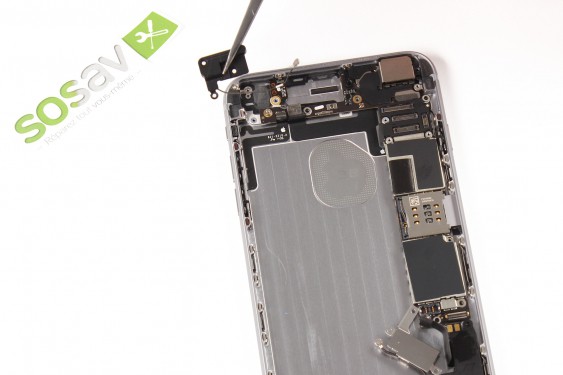

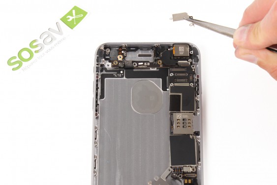

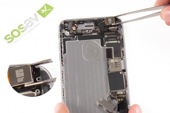

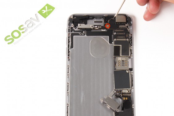

Prenez ensuite le tournevis cruciforme afin de dévisser la vis entourée en rouge maintenant l'élément métallique de protection de la caméra.
Prenez la pince afin de saisir l'élément métallique de protection de la caméra arrière puis procédez à son retrait.
Etape 25
A l'aide de la spatule en nylon, faites levier sur la caméra arrière.
Procédez ensuite à son retrait en vous servant de la pince.

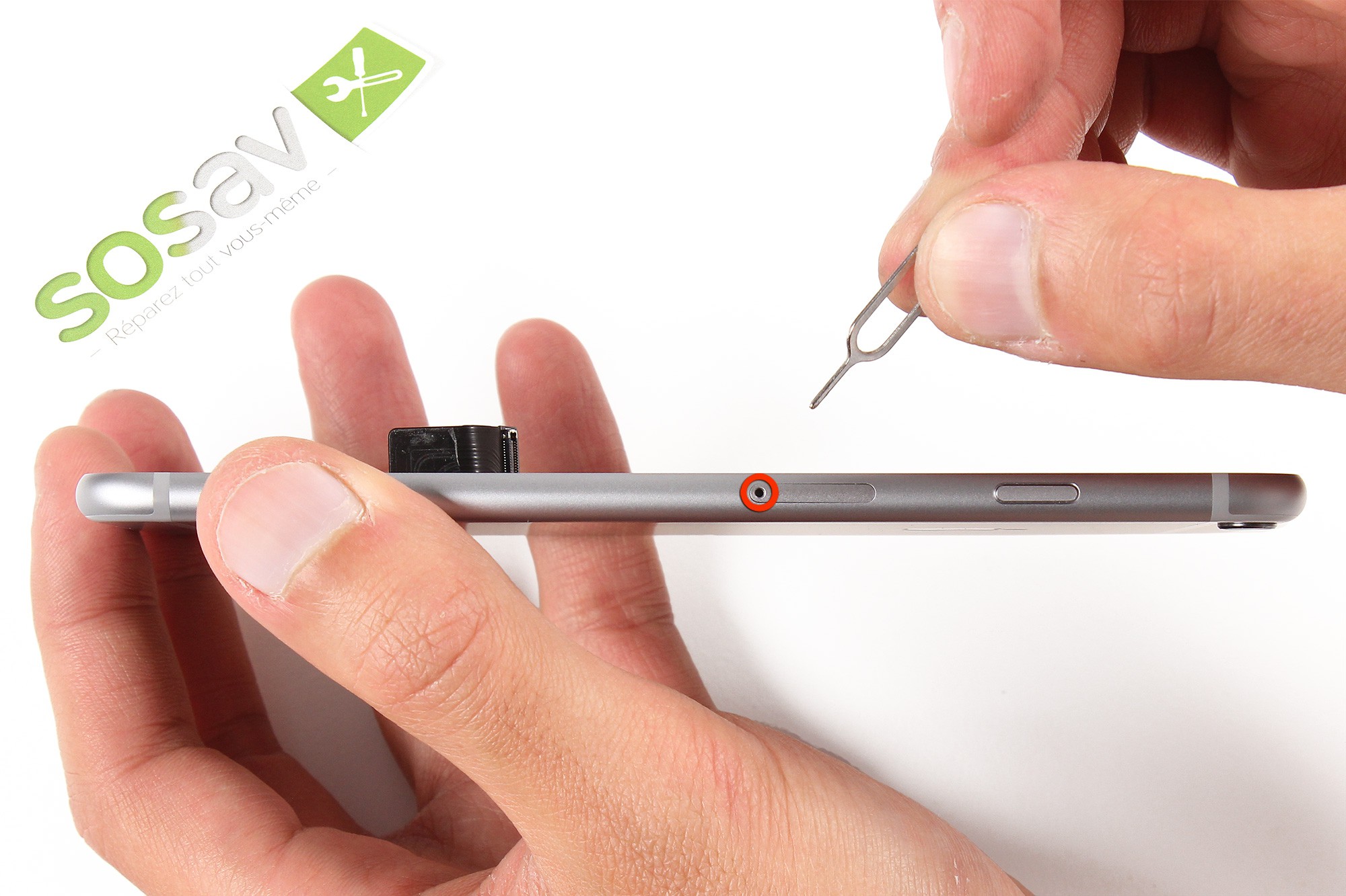

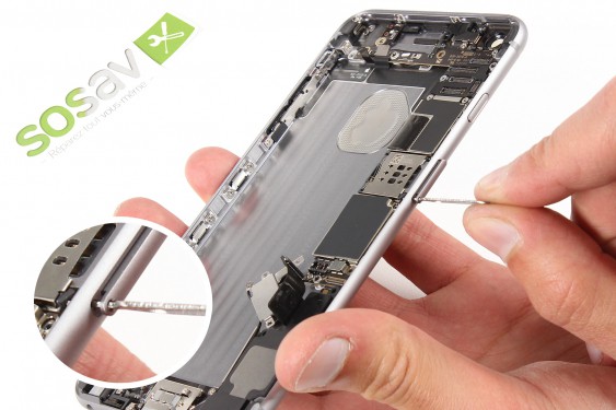

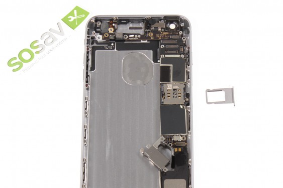

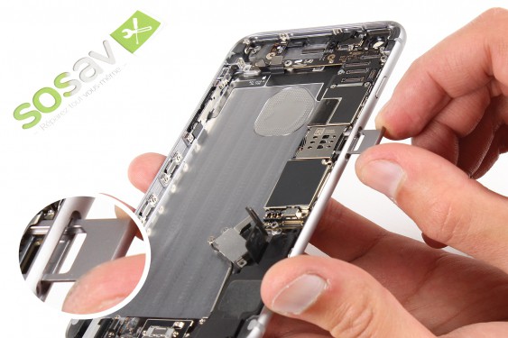

Insérez un outil d'ouverture de tiroir SIM dans l'emplacement entouré en rouge puis effectuez une légère pression afin de sortir le tiroir SIM de son emplacement.
Retirez ensuite le tiroir SIM.

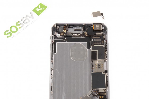

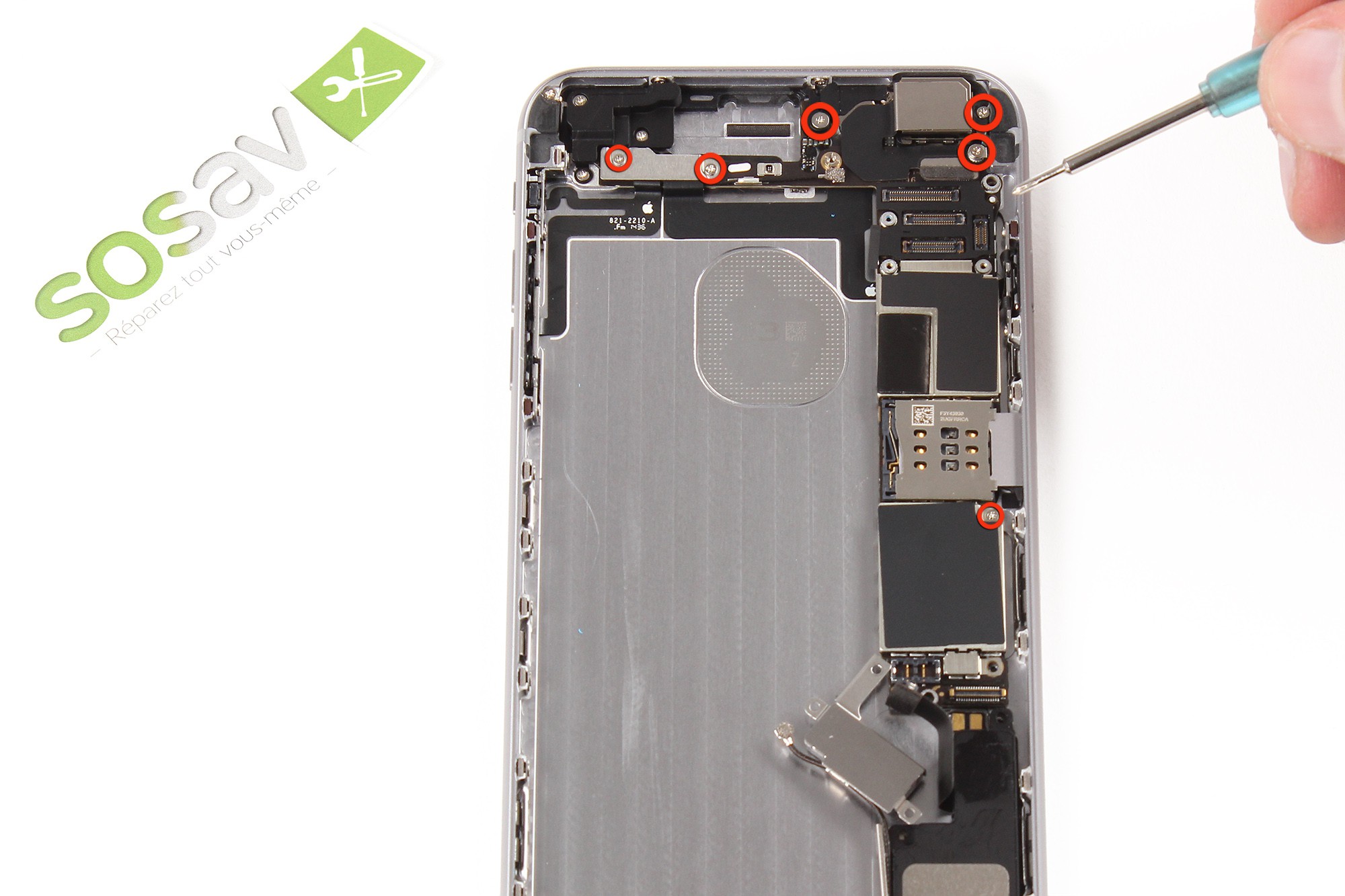

Prenez le tournevis cruciforme et dévissez les deux vis entourées en rouge.
Ces vis servent à maintenir la partie haute de la carte mère.

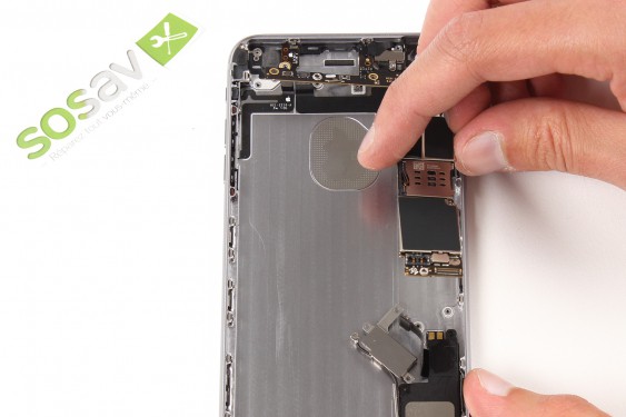

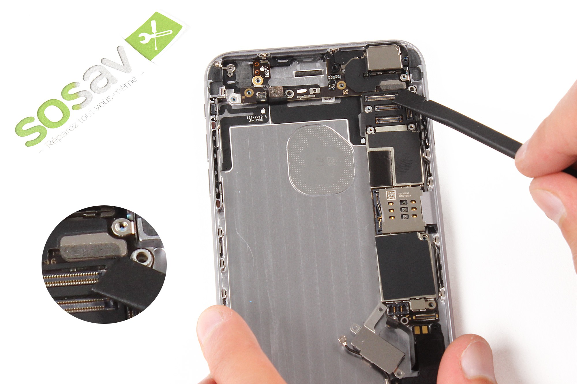

Utilisez une nouvelle fois la spatule en nylon pour sortir la carte mère de son logement puis retournez cette dernière à l'envers comme indiqué sur les photos.
Etape 29

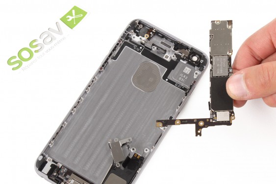

Servez-vous de la spatule en nylon pour déconnecter l'antenne NFC de la carte mère.
Saisissez ensuite la carte mère puis procédez à son retrait.

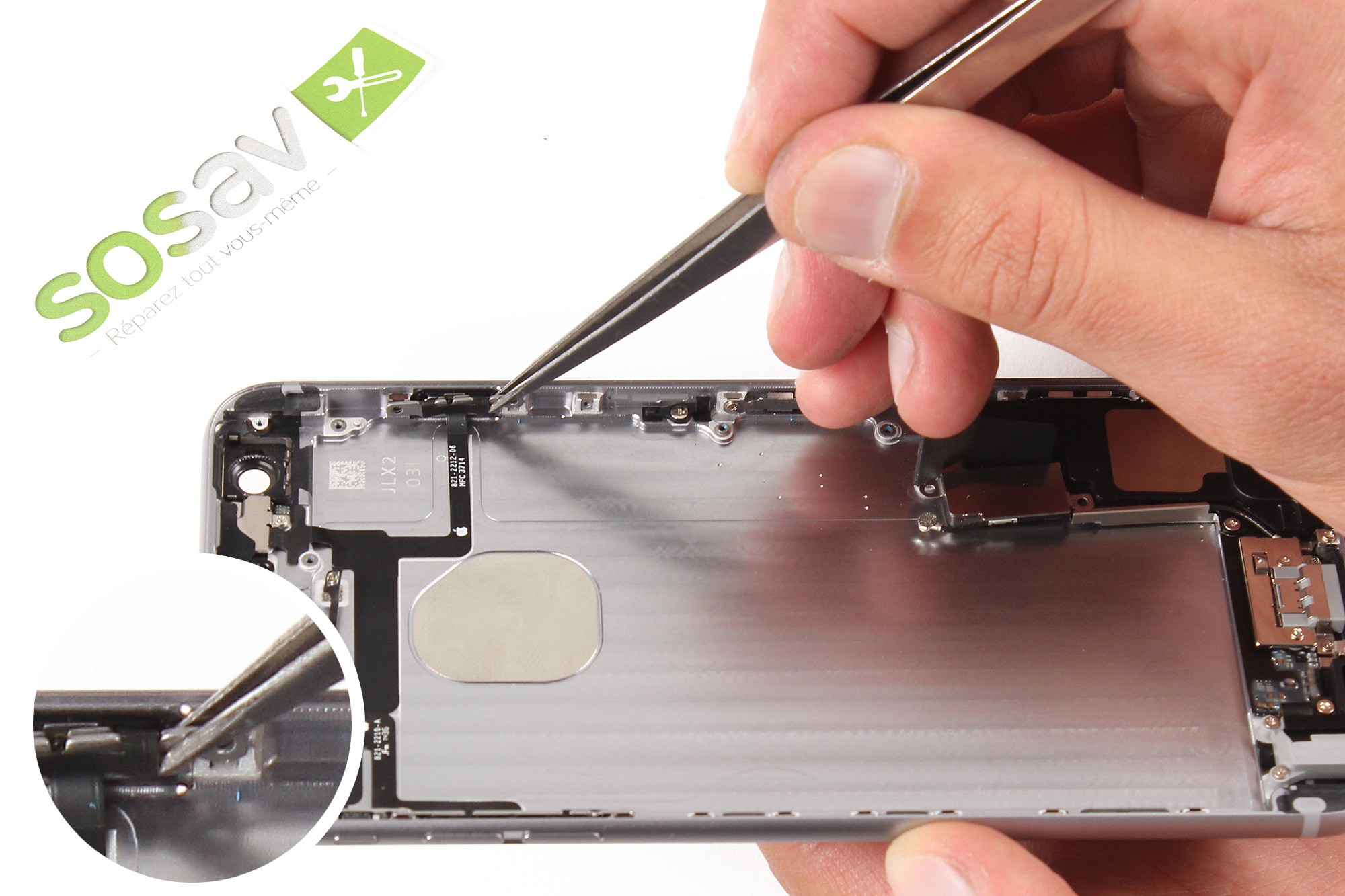

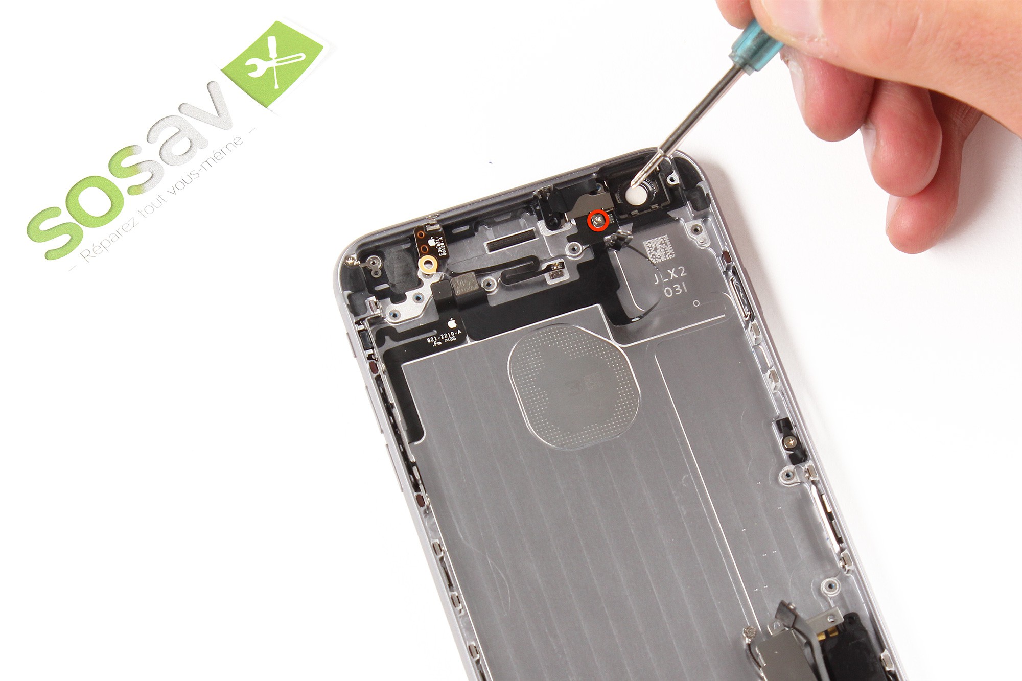

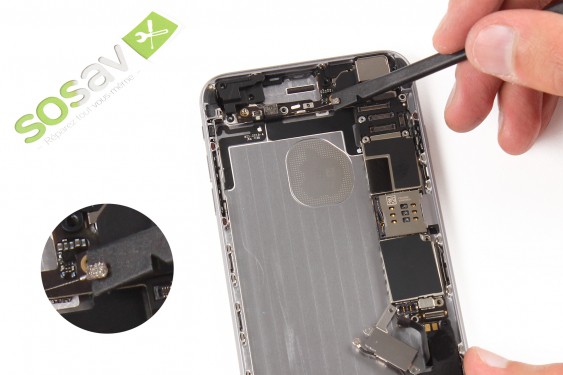

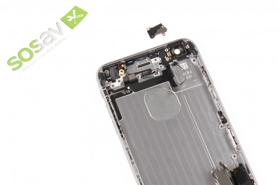

A l'aide du tournevis cruciforme, dévissez les trois vis entourées en rouge.
Ces vis servent à maintenir la nappe bouton power complète sur le châssis de l'iPhone.

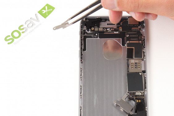

Utilisez ensuite une pince afin de retirer l'élément métallique d'appui.
Etape 31

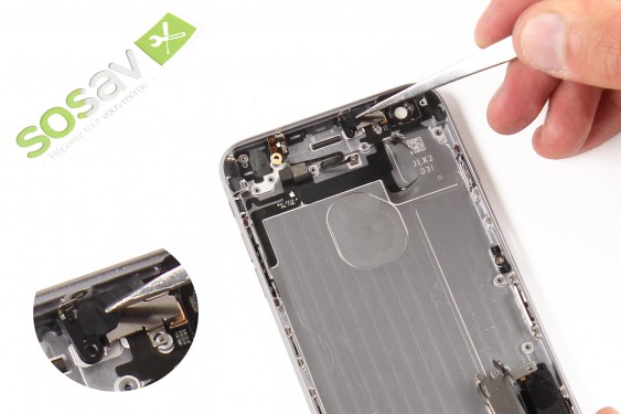

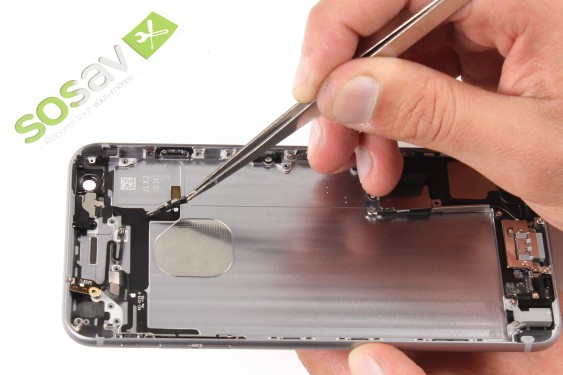

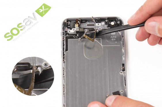

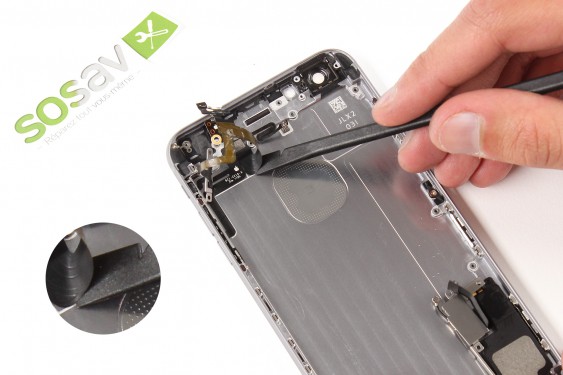

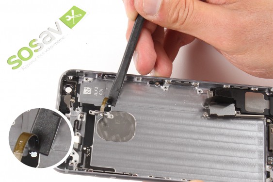

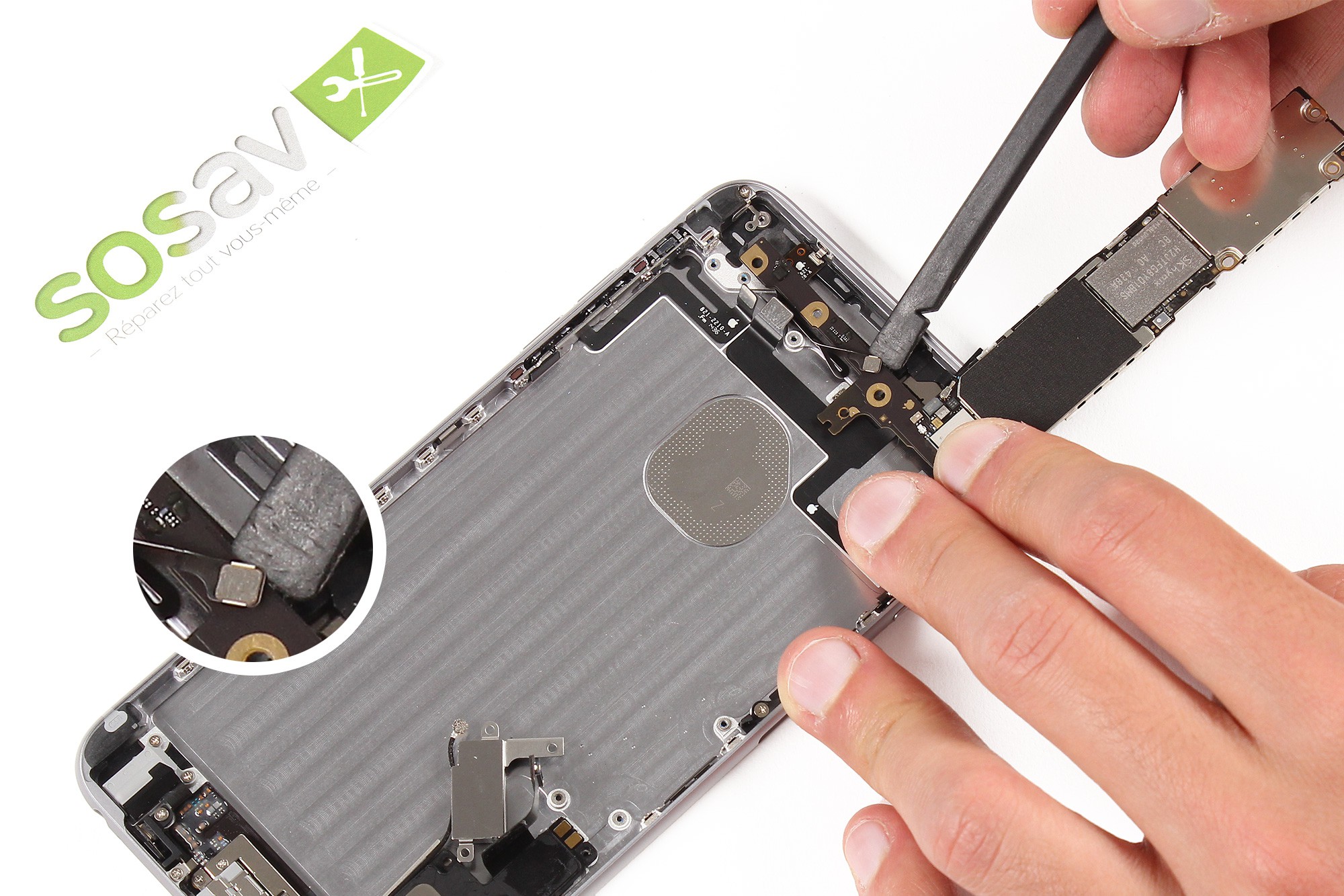

A l'aide d'une pince, sortez la nappe bouton power de son logement puis décalez la délicatement vers l'arrière comme indiqué sur les photos.

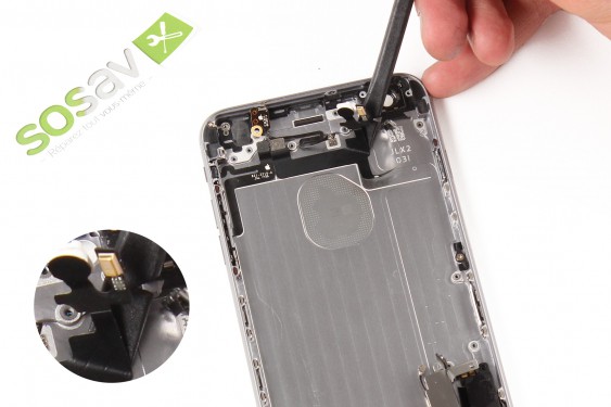

Utilisez ensuite une spatule en nylon afin de décoller la première partie de la nappe.

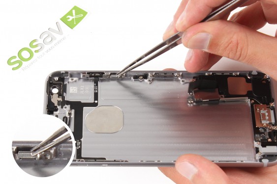

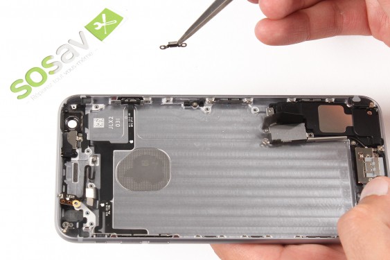

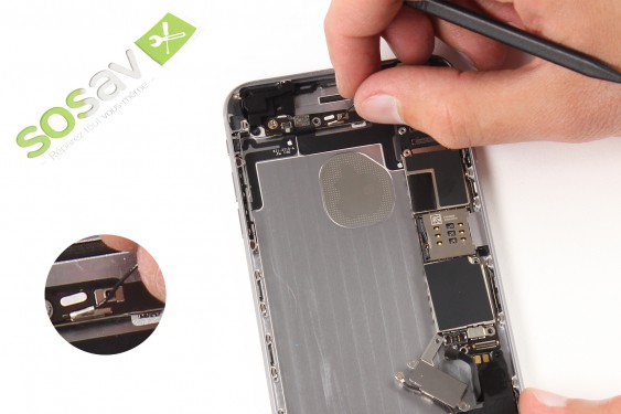

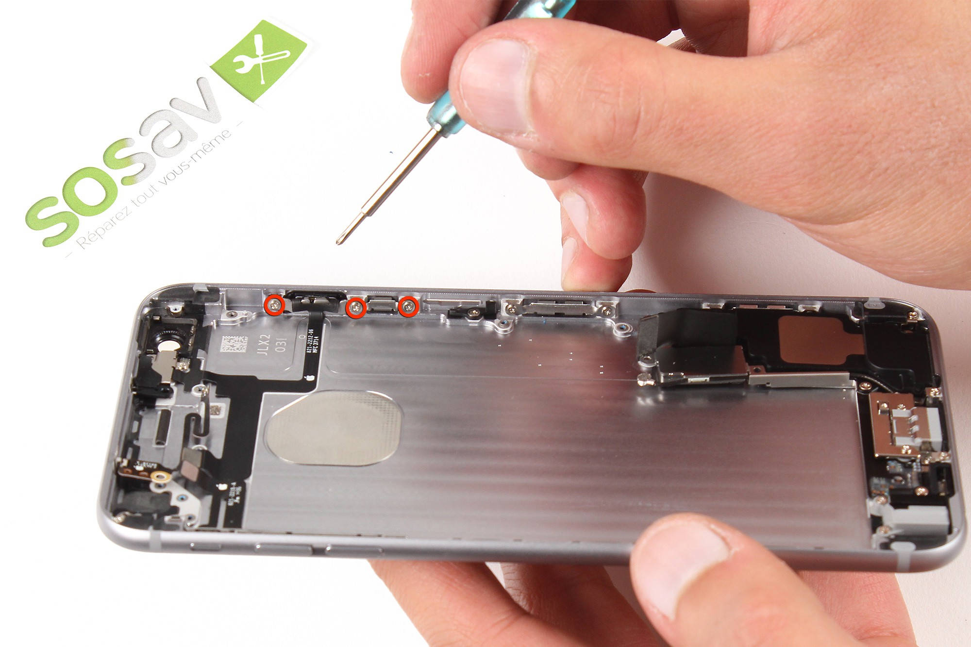

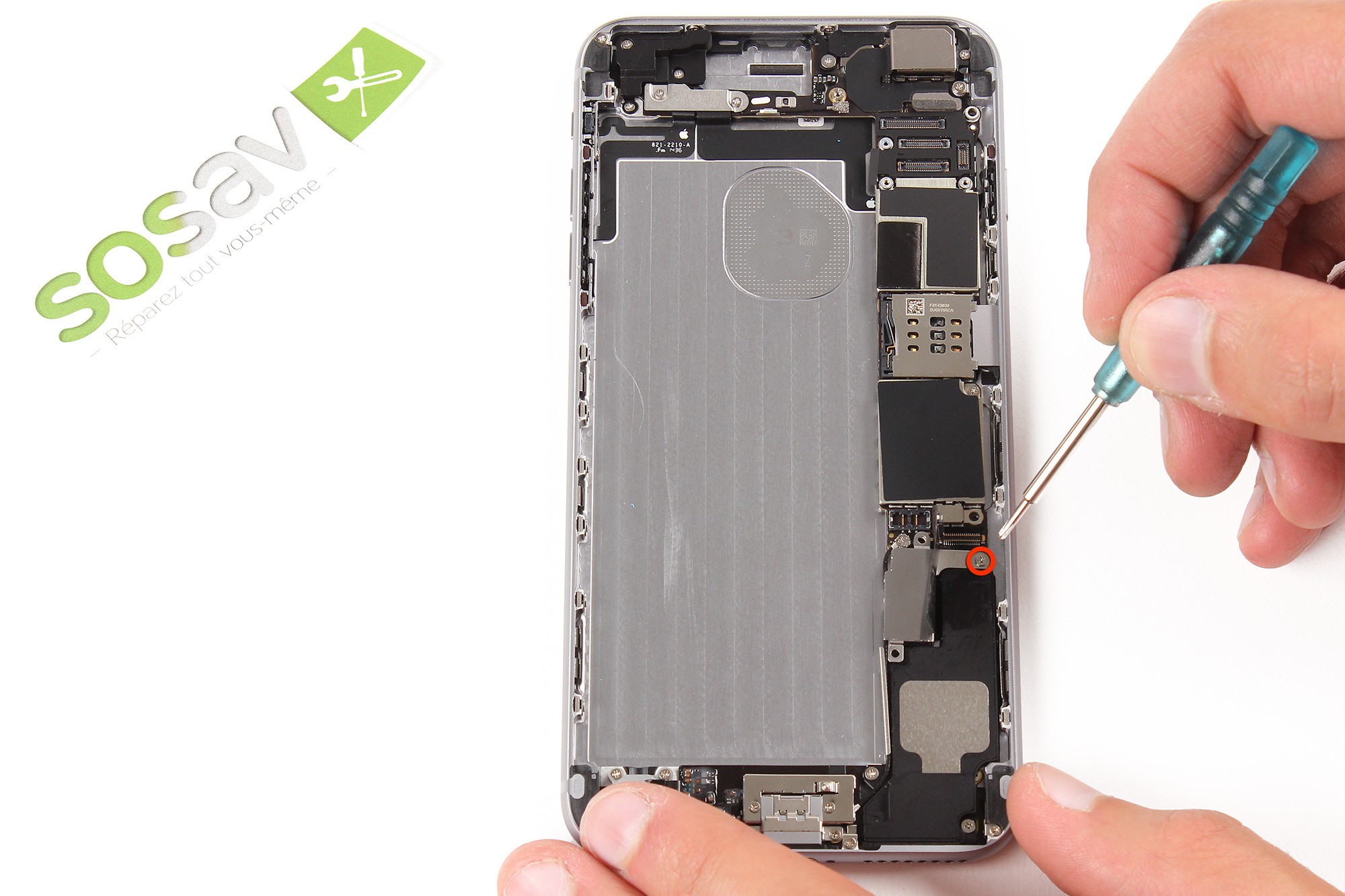

A l'aide d'un tournevis cruciforme, dévissez la vis entourée en rouge.
Cette vis sert à maintenir la protection métallique secondaire de la nappe.
A l'aide d'une pince, procédez au retrait de la protection métallique.

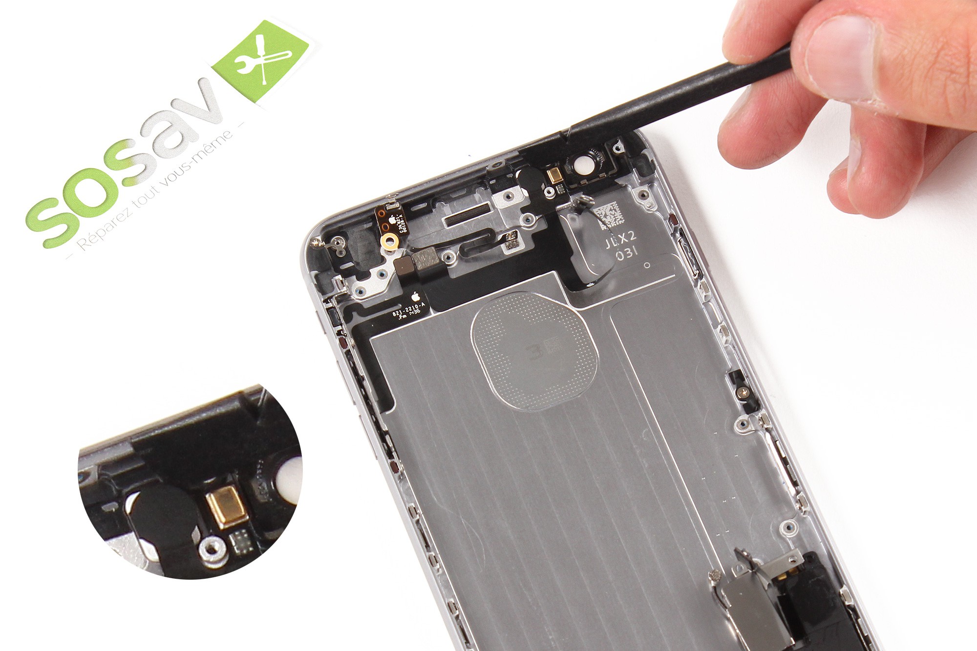

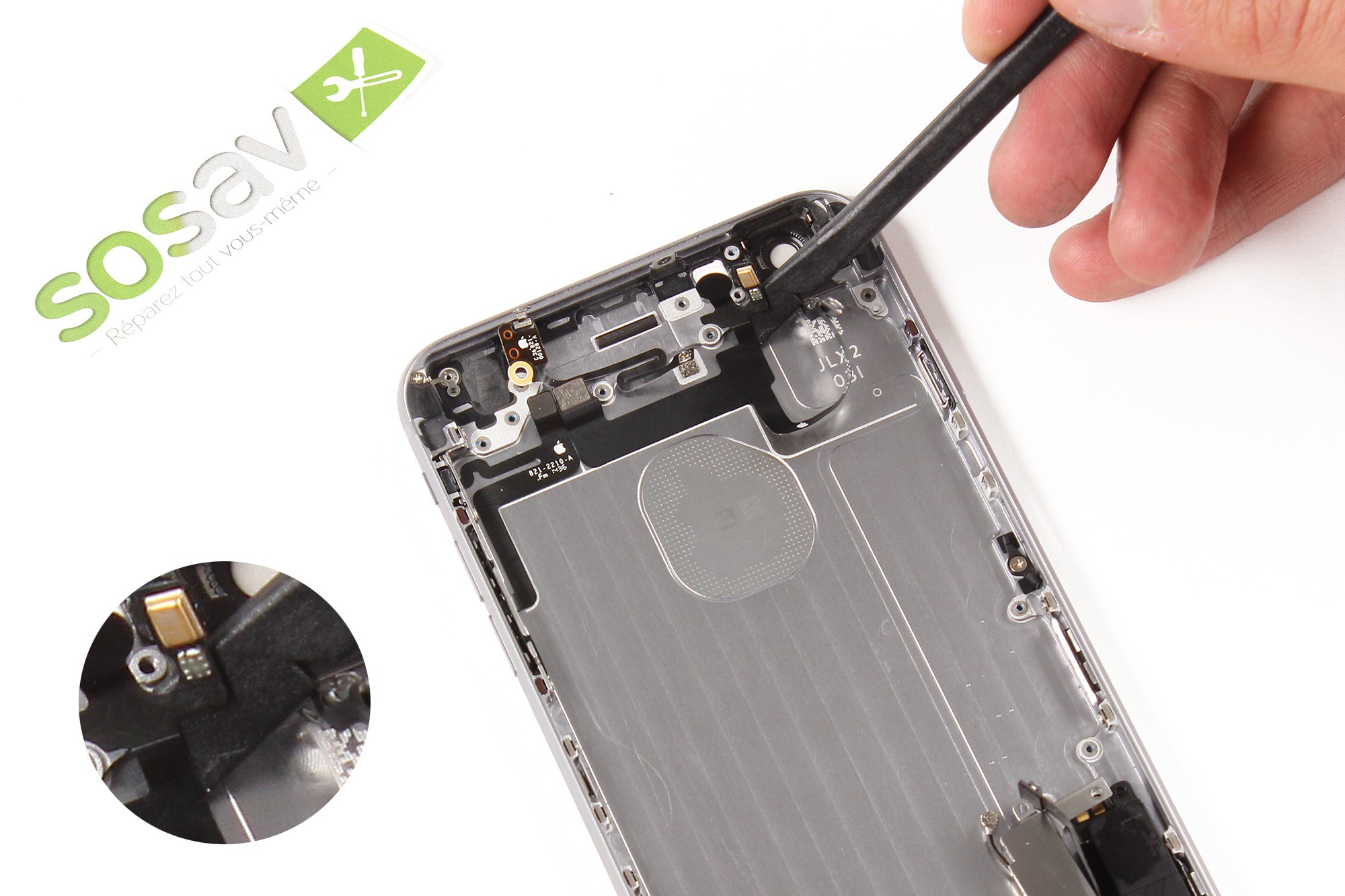

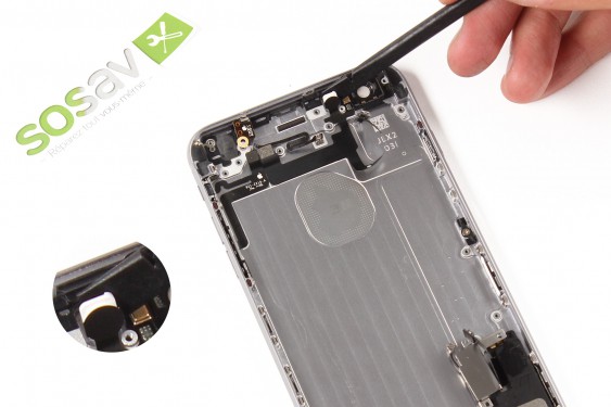

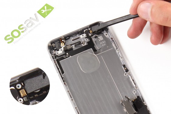

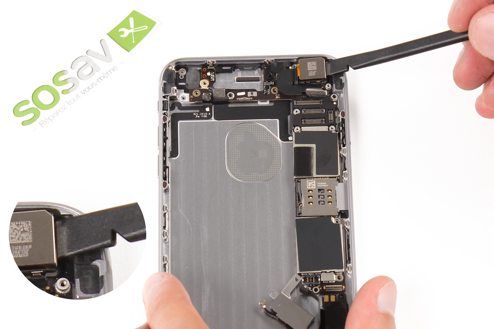

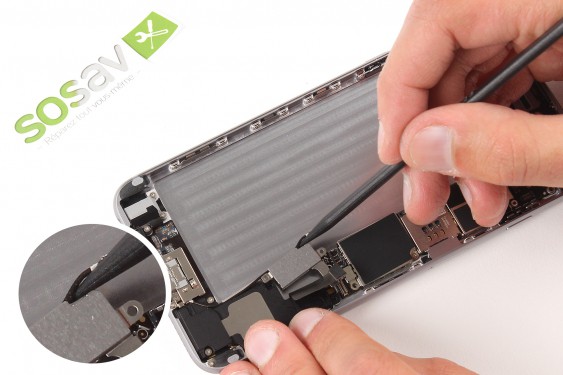

Utilisez une spatule en nylon afin de décoller délicatement le flash ainsi que le micro secondaire.
Etape 34

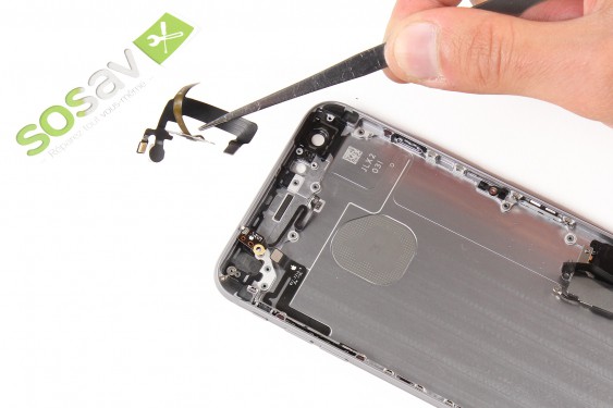

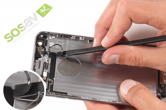

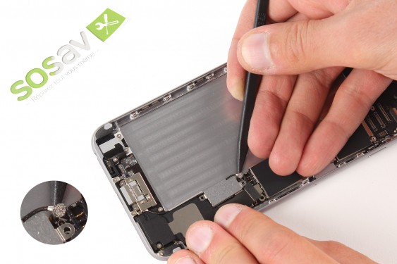

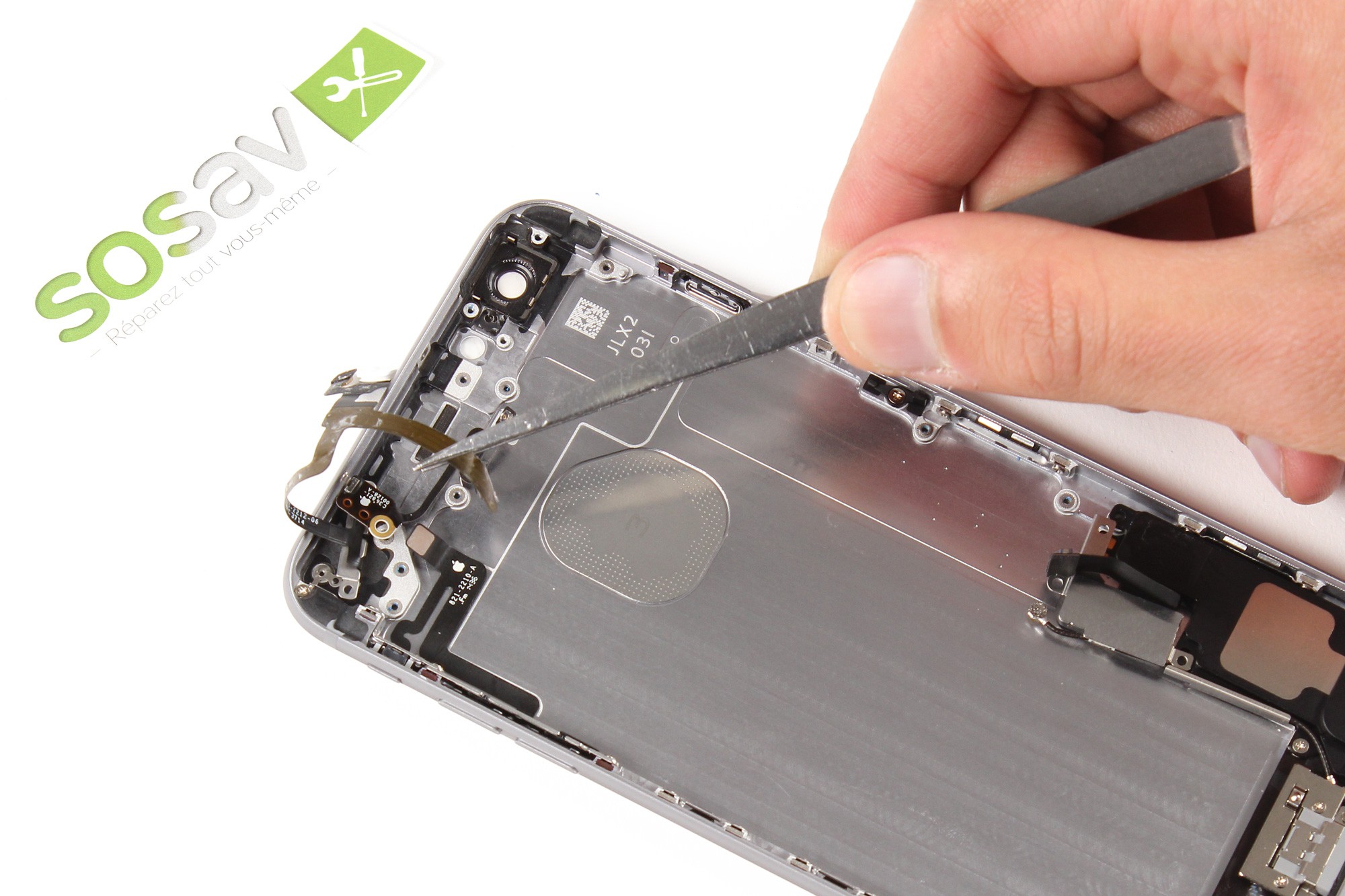

Toujours à l'aide d'une spatule en nylon, décollez délicatement la nappe bouton power complète.
Etape 35

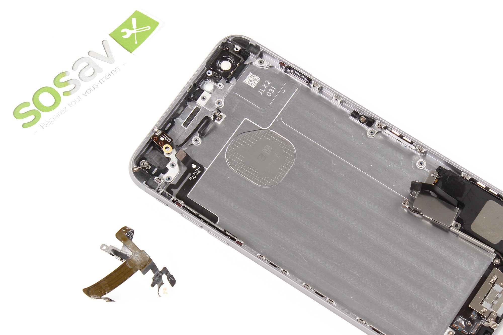

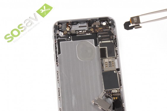

A l'aide d'une pince, procedez au retrait de l'ensemble nappe bouton power.
Etape 36
L'ensemble nappe bouton power + microphone secondaire + flash de l'iPhone 6 Plus est désormais démonté.
