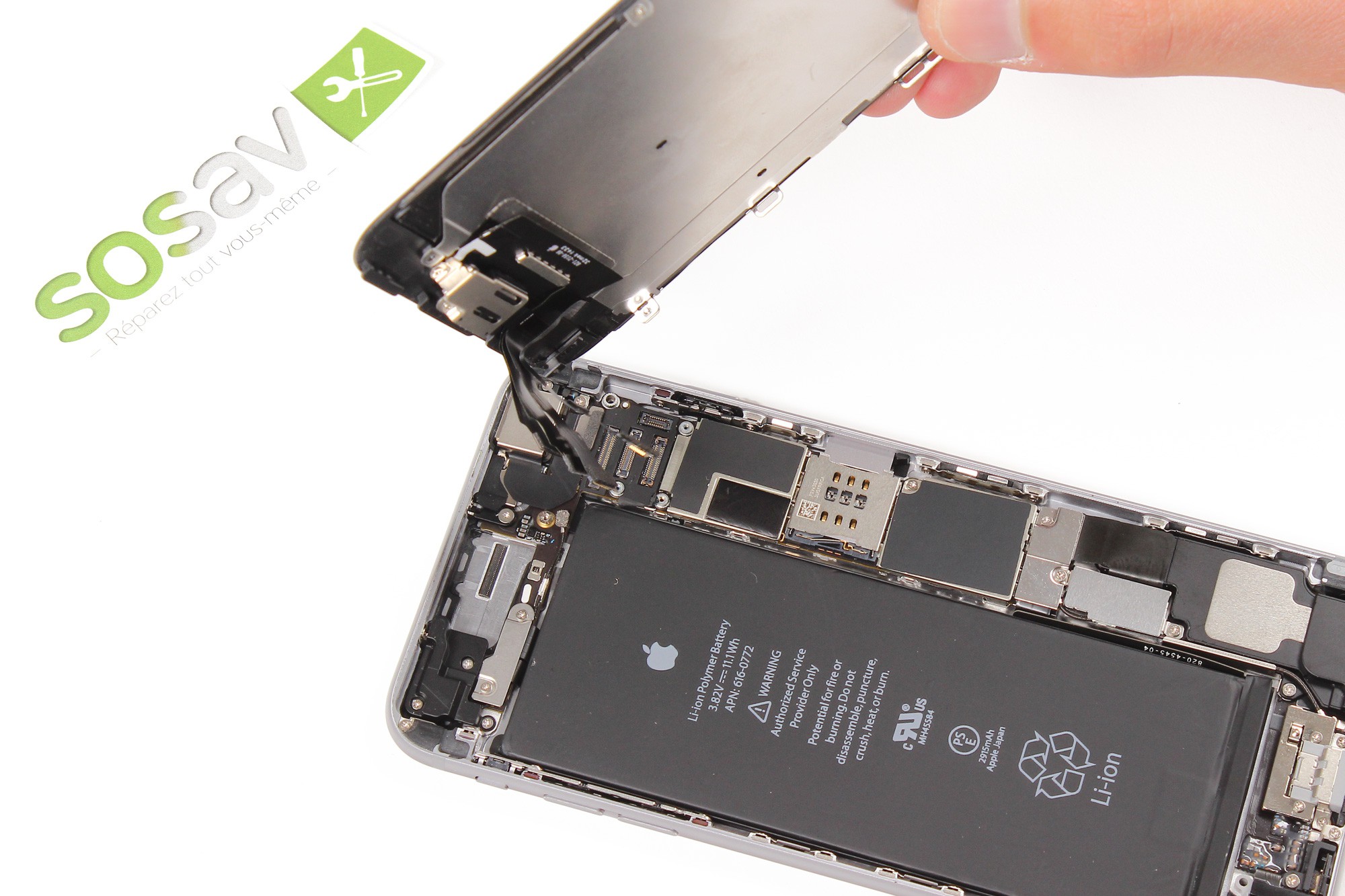

Soulevez ensuite délicatement la vitre de 90 degrés, comme indiqué sur les photos.

Toujours en utilisant la spatule en nylon, faites à nouveau levier afin de déconnecter délicatement les 2 dernières nappes retenant l'écran à votre iPhone 6 Plus :
- La nappe de gestion l'écran LCD,
- La nappe de gestion du tactile.

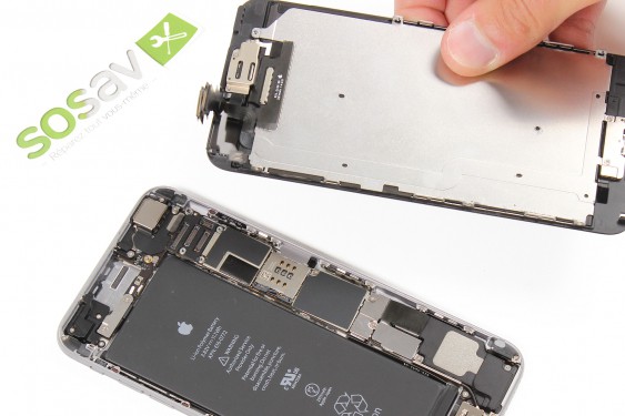

Vous pouvez ensuite soulever l'écran complet puis procéder à son retrait.
L'écran complet de l'iPhone 6 Plus est désormais totalement démonté.

Réutilisez ensuite la spatule en nylon afin de décaler légèrement le connecteur lié au bouton home.
Décollez ensuite délicatement la nappe intégrant le connecteur femelle du bouton home en vous servant toujours de la spatule en nylon.

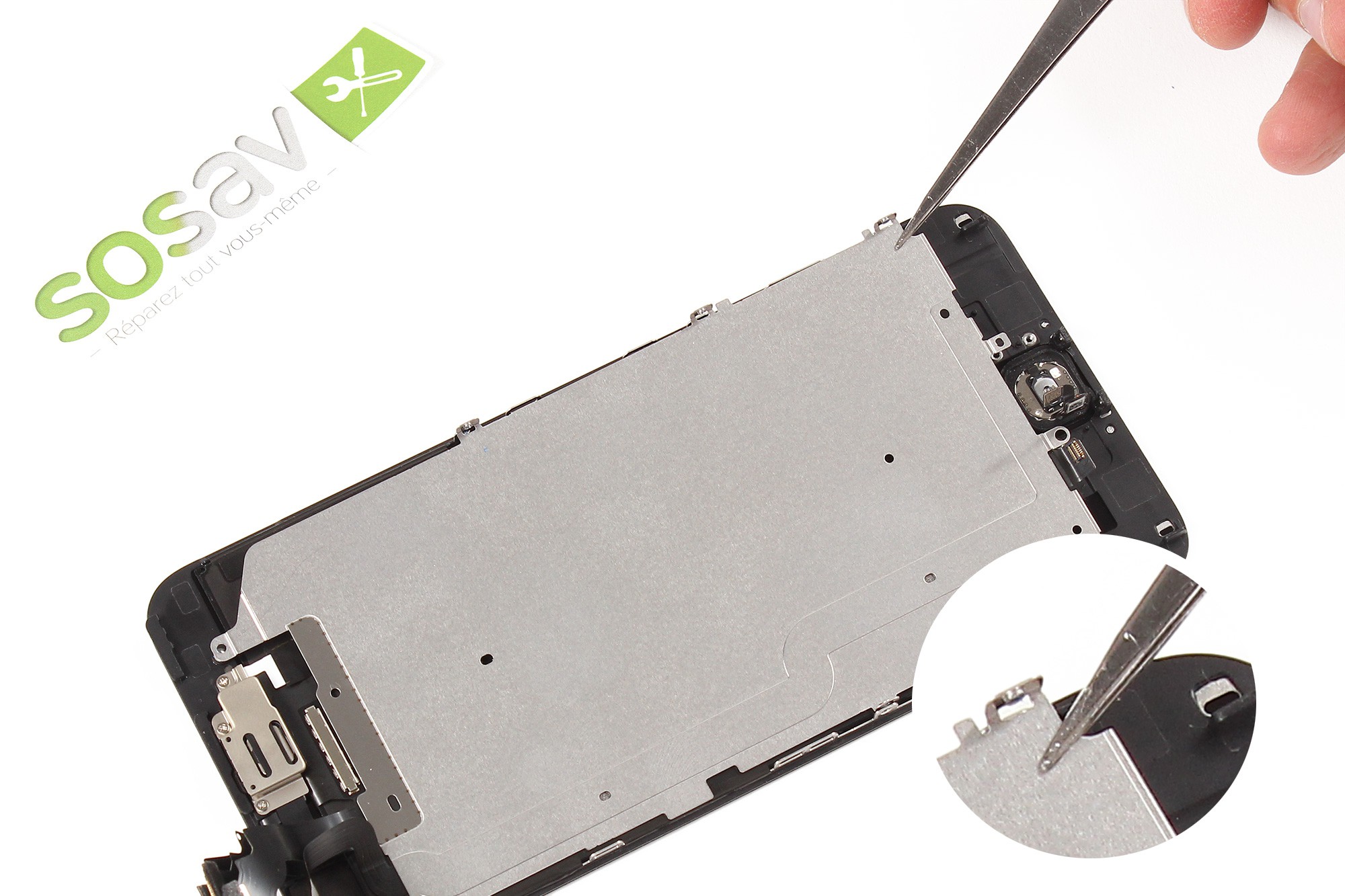

Utilisez ensuite la pince afin de procéder au retrait de la plaque métallique de protection de l'écran LCD.
La plaque métallique de renfort de l'écran LCD avec Nappe bouton home de l'iPhone 6 plus est désormais démontée.

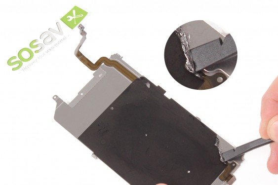

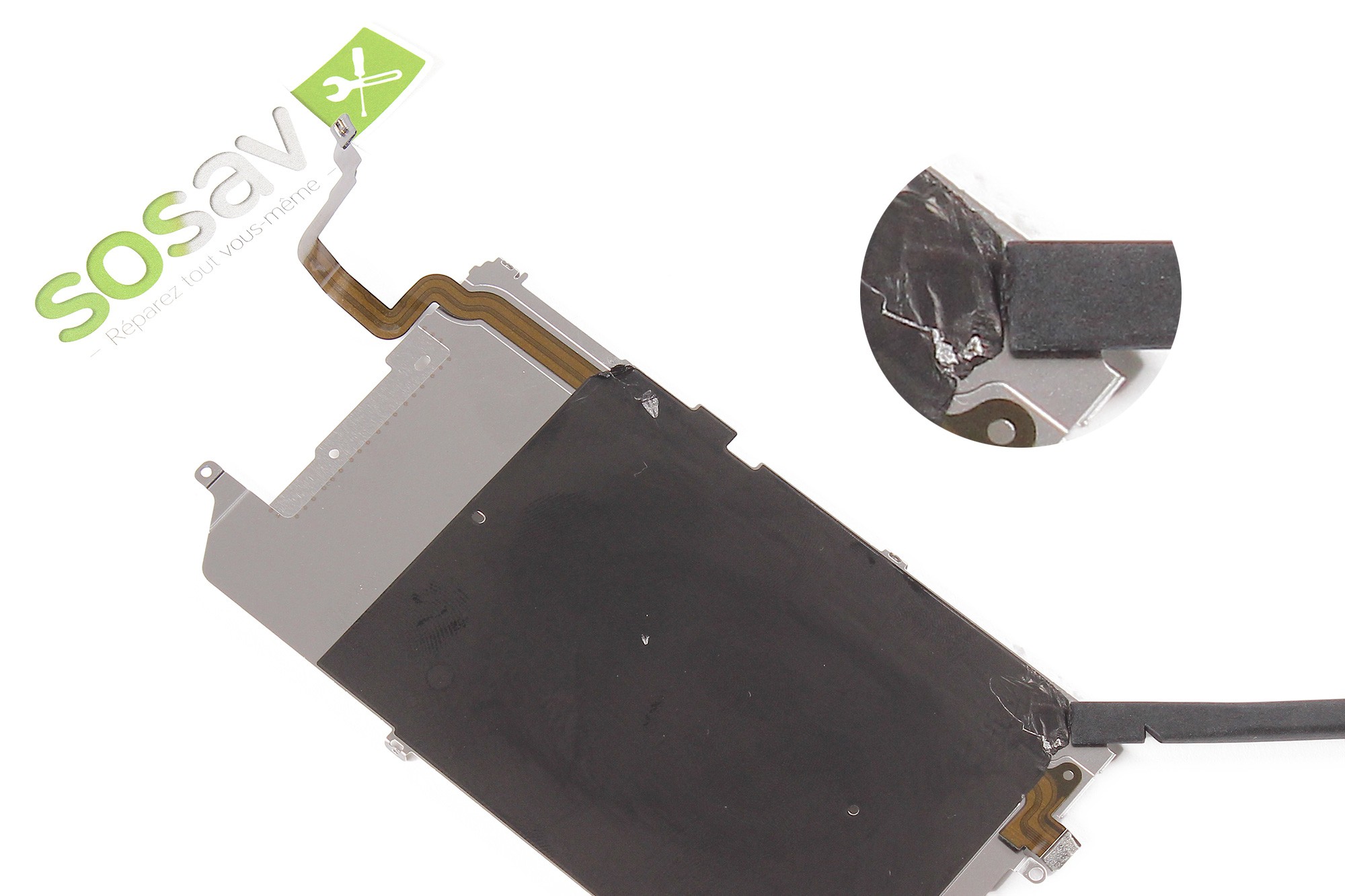

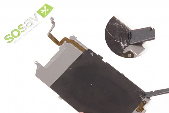

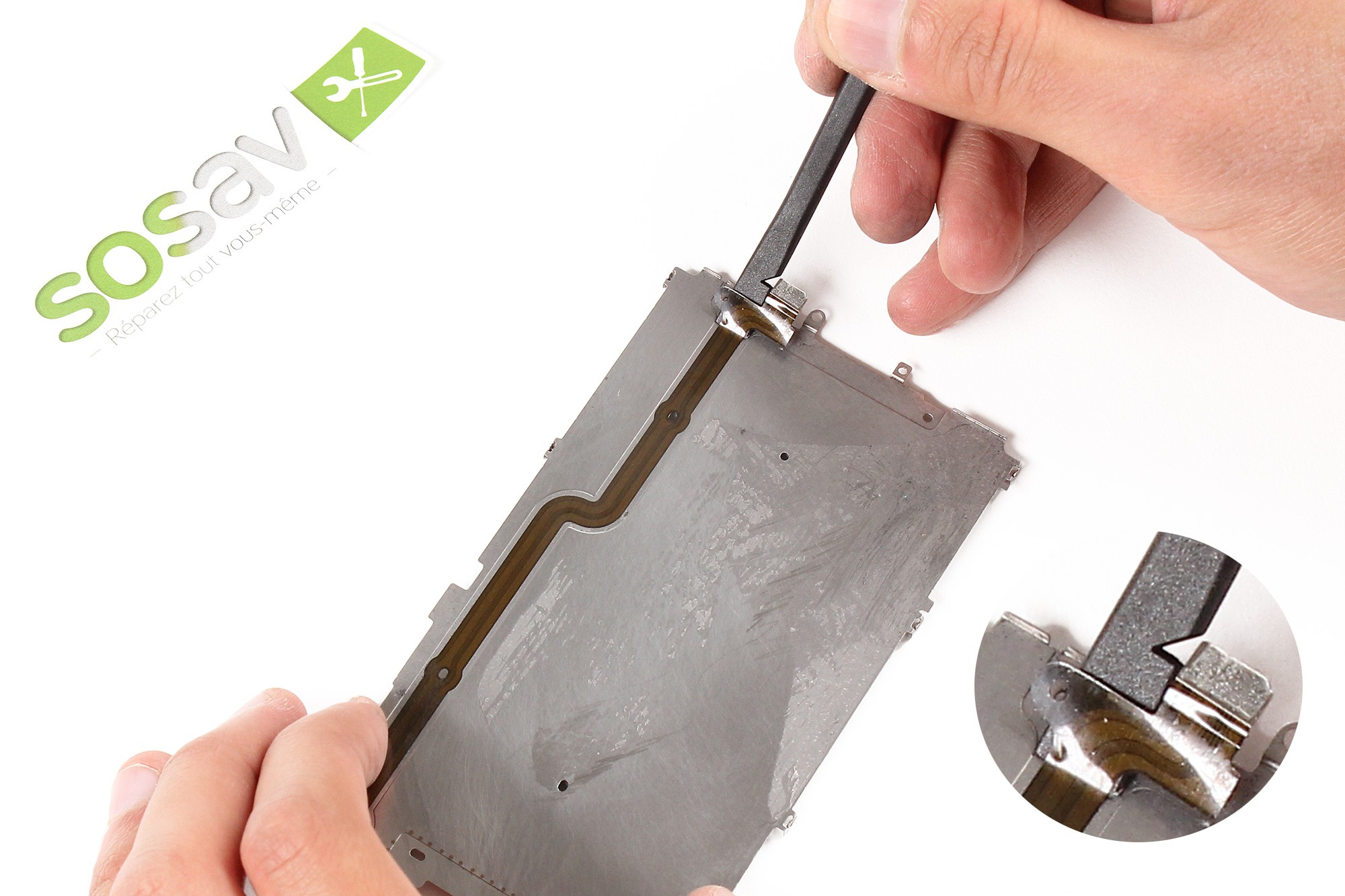

A l'aide de la spatule en nylon, commencez par retirer délicatement la feuille adhésive noire.
Cette feuille a tendance à se casser en tous points et est très difficile à décoller. Nous vous suggerons de retirer l'intégralité de cette feuille pour plus de simplicité.

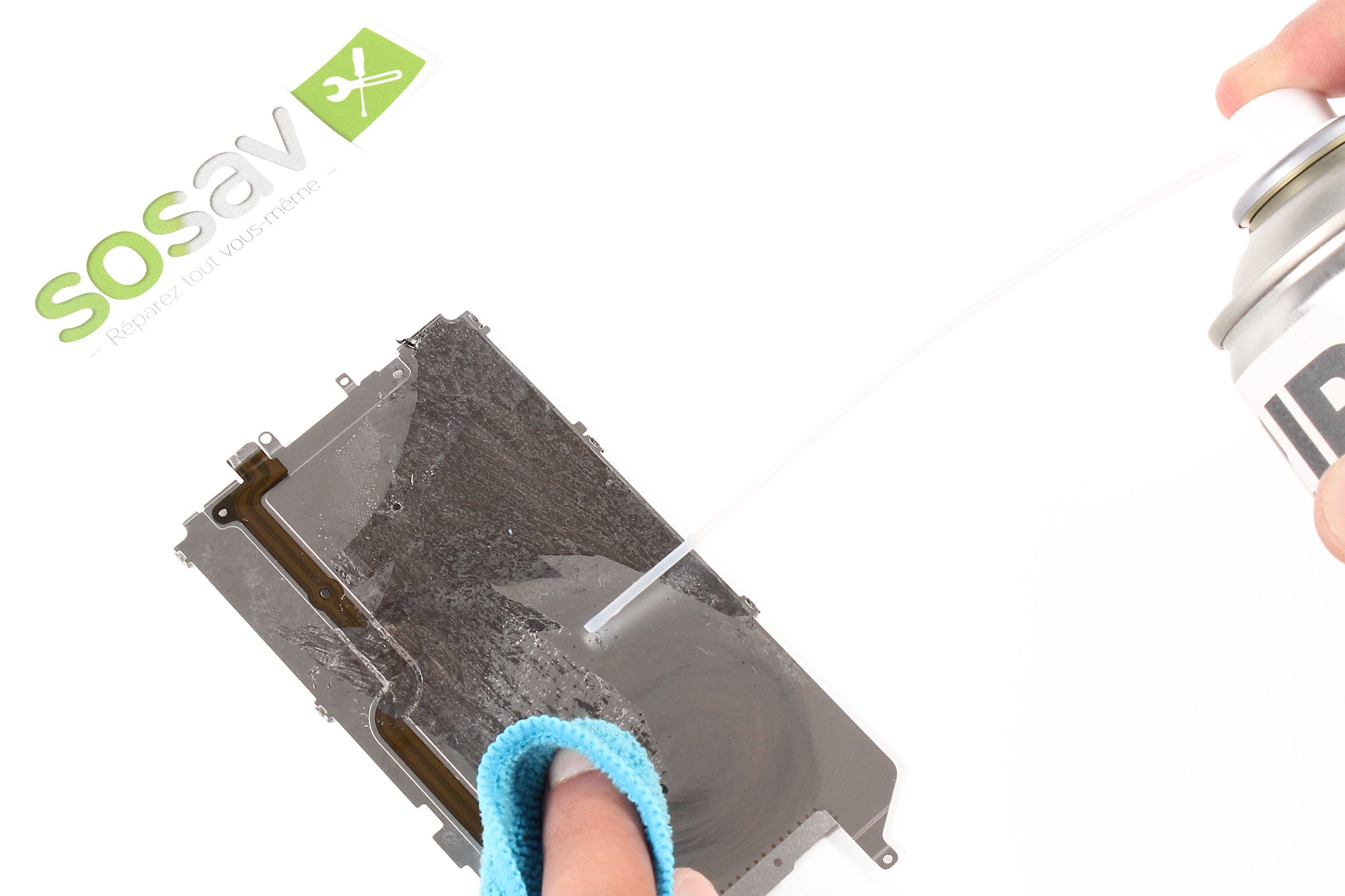

Afin de simplifier le retrait de toute la feuille adhésive, vous pouvez utiliser une bombe desoxydante (vendue sur notre site à cette adresse) ainsi qu'un chiffon doux.
L'action du désoxydant va permettre de décoller plus facilement la feuille ou les morceaux de cette dernière qui seraient restés collés sur la plaque de protection de l'écran LCD.

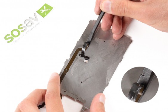

Reprenez ensuite la spatule en nylon puis décollez très délicatement la nappe du bouton home à l'aide de cette dernière.

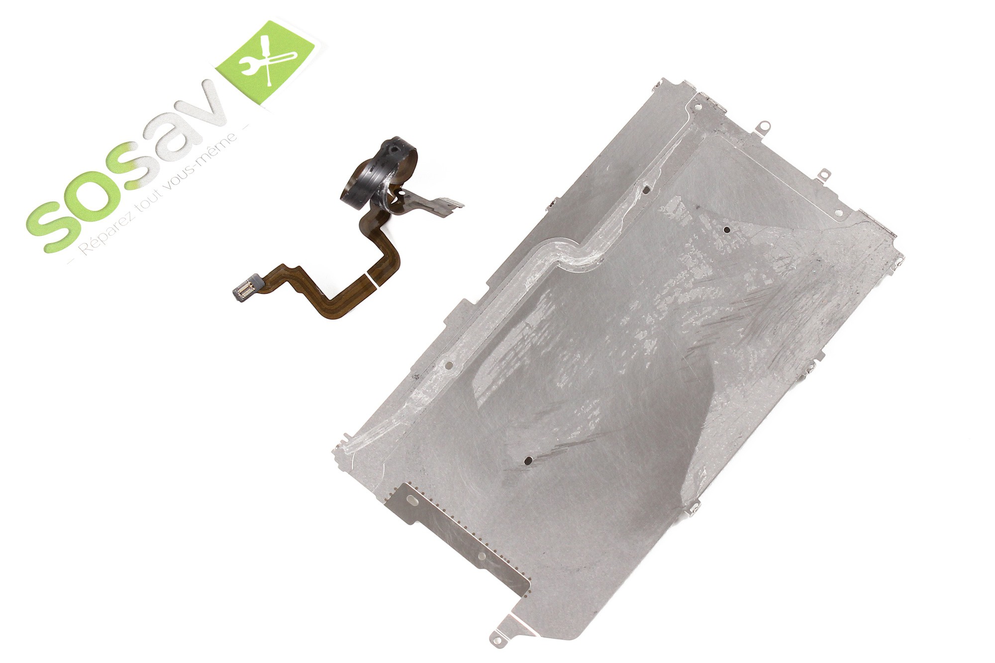

La nappe du bouton home de l'iPhone 6 plus est désormais démontée.
Procédez à son remplacement par une nappe neuve si cela est nécessaire.
