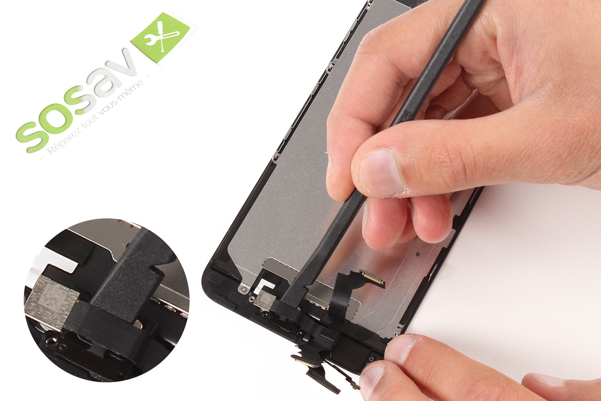

A l'aide d'une spatule en nylon, faites délicatement levier afin de déconnecter les nappes de liaison gérant :
- La caméra avant,
- Le haut-parleur interne,
- Le capteur de proximité et de luminosité,
- Ainsi que la nappe du bouton home.

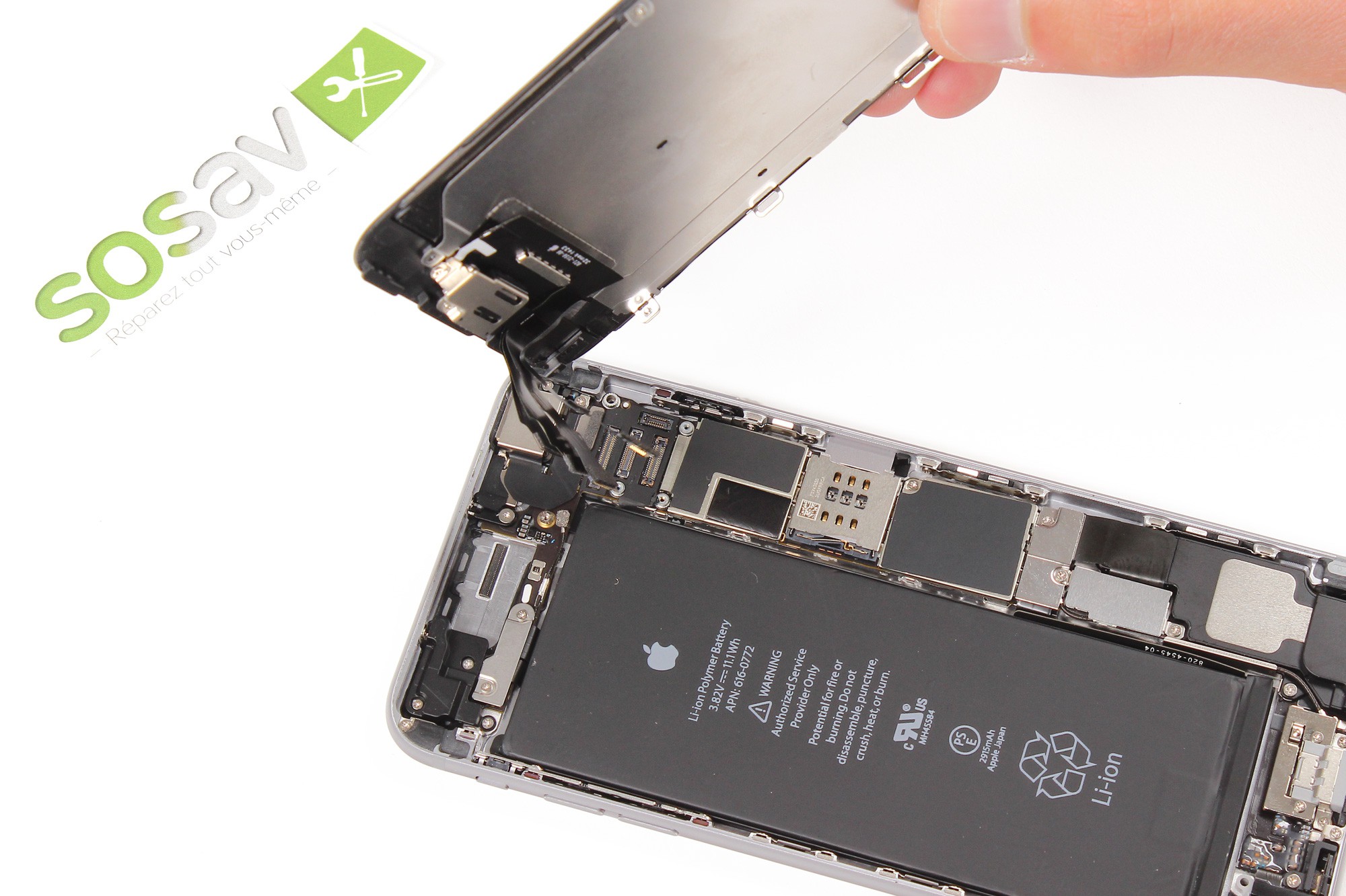

Toujours en utilisant la spatule en nylon, faites à nouveau levier afin de déconnecter délicatement les 2 dernières nappes retenant l'écran à votre iPhone 6 Plus :
- La nappe de gestion l'écran LCD,
- La nappe de gestion du tactile.

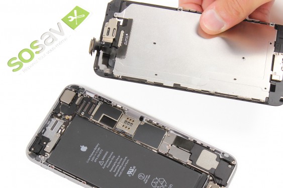

Vous pouvez ensuite soulever l'écran complet puis procéder à son retrait.
L'écran complet de l'iPhone 6 Plus est désormais totalement démonté.

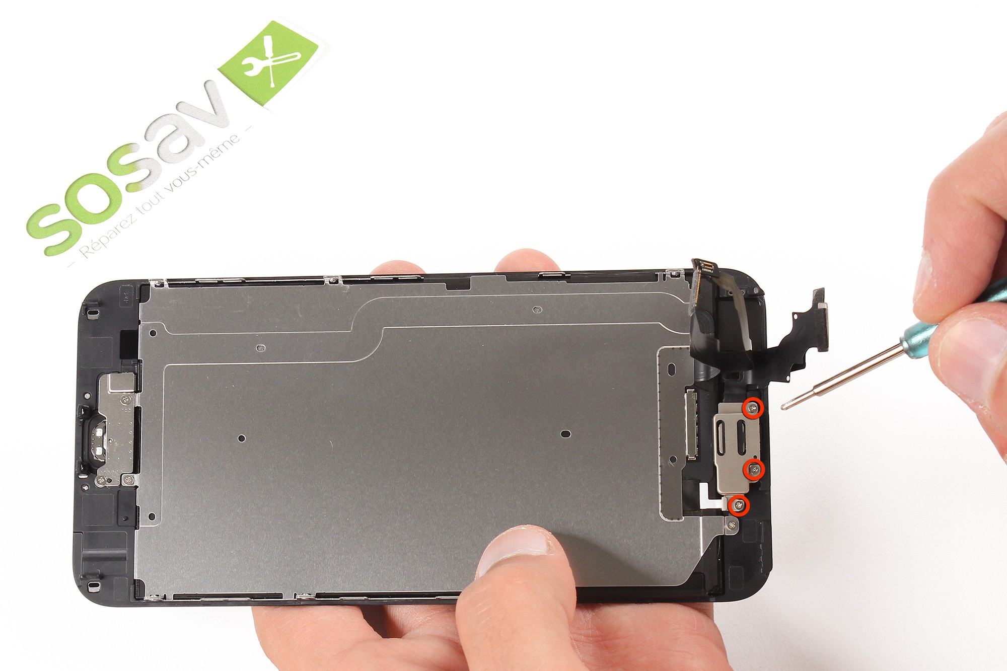

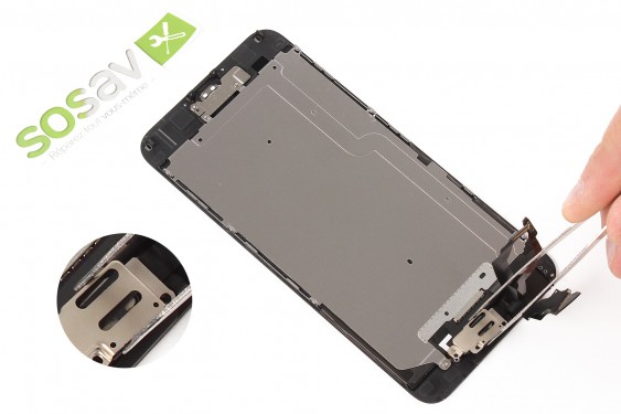

A l'aide du tournevis cruciforme, dévissez les trois vis entourées en rouge.
Ces vis servent à maintenir l'élement métallique d'appui du haut-parleur interne (haut-parleur d'écoute).

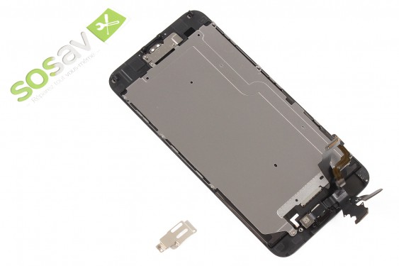

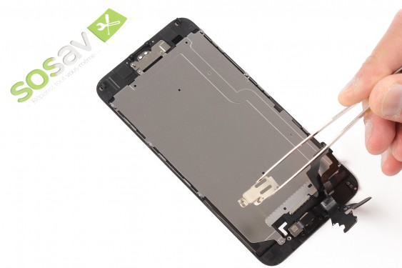

Avec la pince, saisissez ensuite puis procédez au retrait de l'élément métallique d'appui du haut-parleur interne (haut-parleur d'écoute).

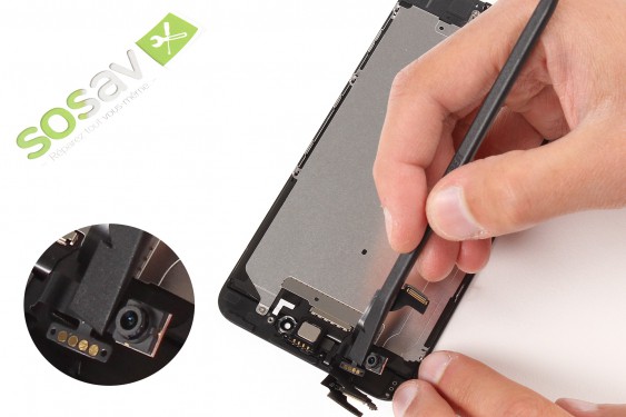

Reprenez la spatule en nylon pour décaler délicatement vers la gauche la caméra avant.

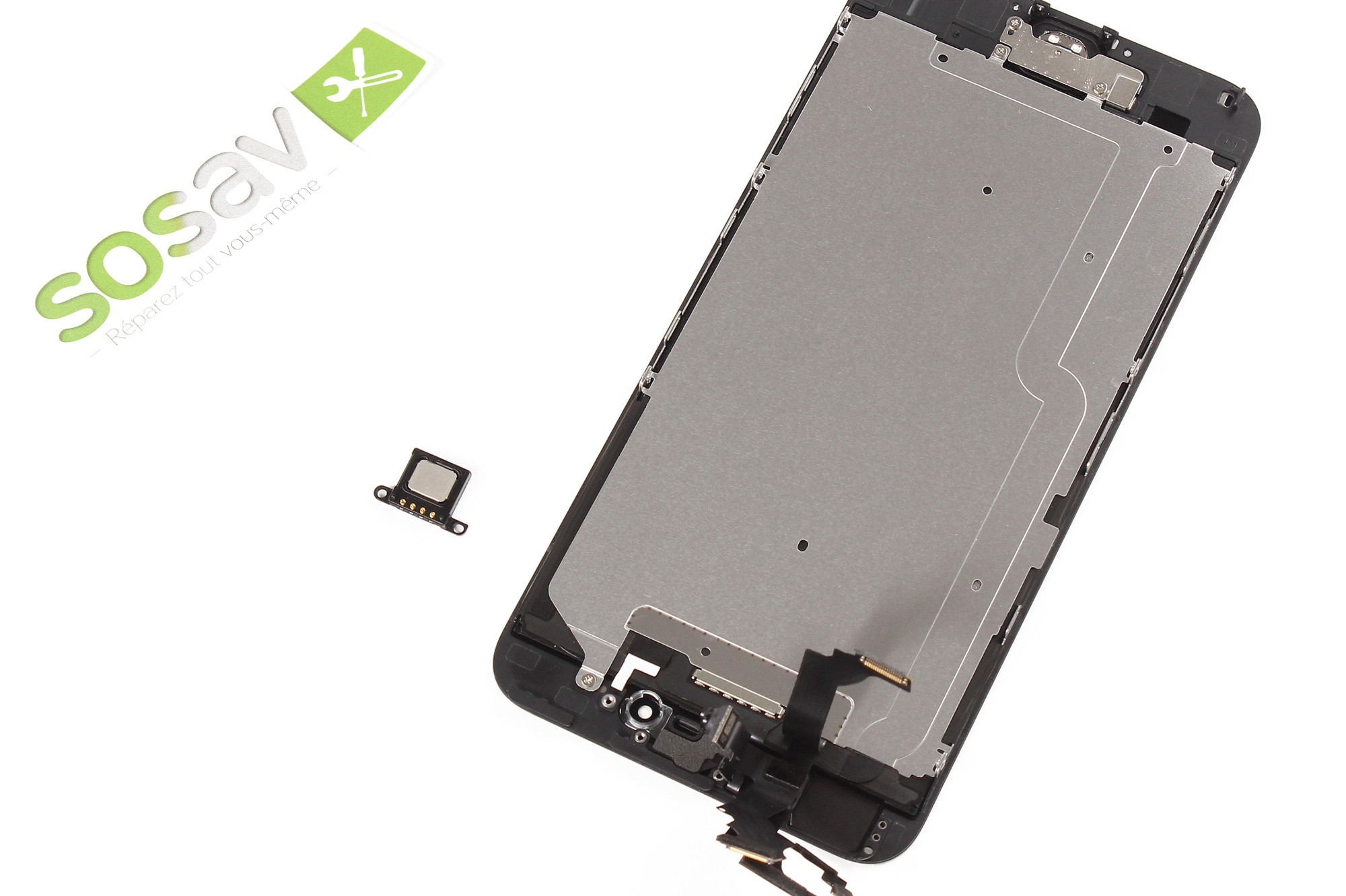

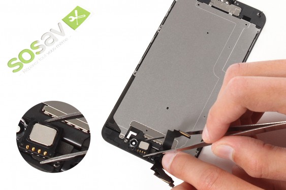

Saisissez le haut-parleur interne (haut-parleur d'écoute) avec la pince puis procédez au retrait de celui-ci.
Le haut-parleur interne (haut-parleur d'écoute) de l'iPhone 6 Plus est désormais démonté.
